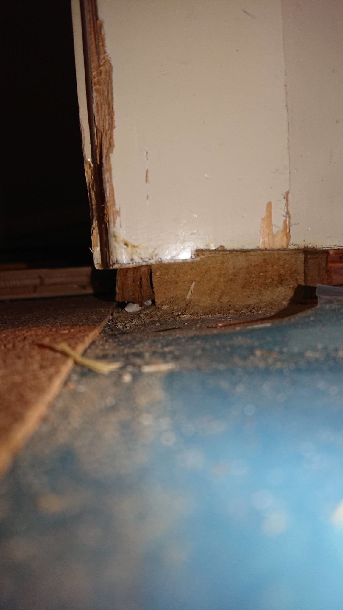

Tog en bild från undersidan där man iallafall ser en regel och det är väl den man vanligtvis skruvar i en karm i? kan den vara för smal? Undersidan av en dörrkarm med en regel, ojämnt skuren och möjligtvis för smal.
Blev inte helt rakt hehe

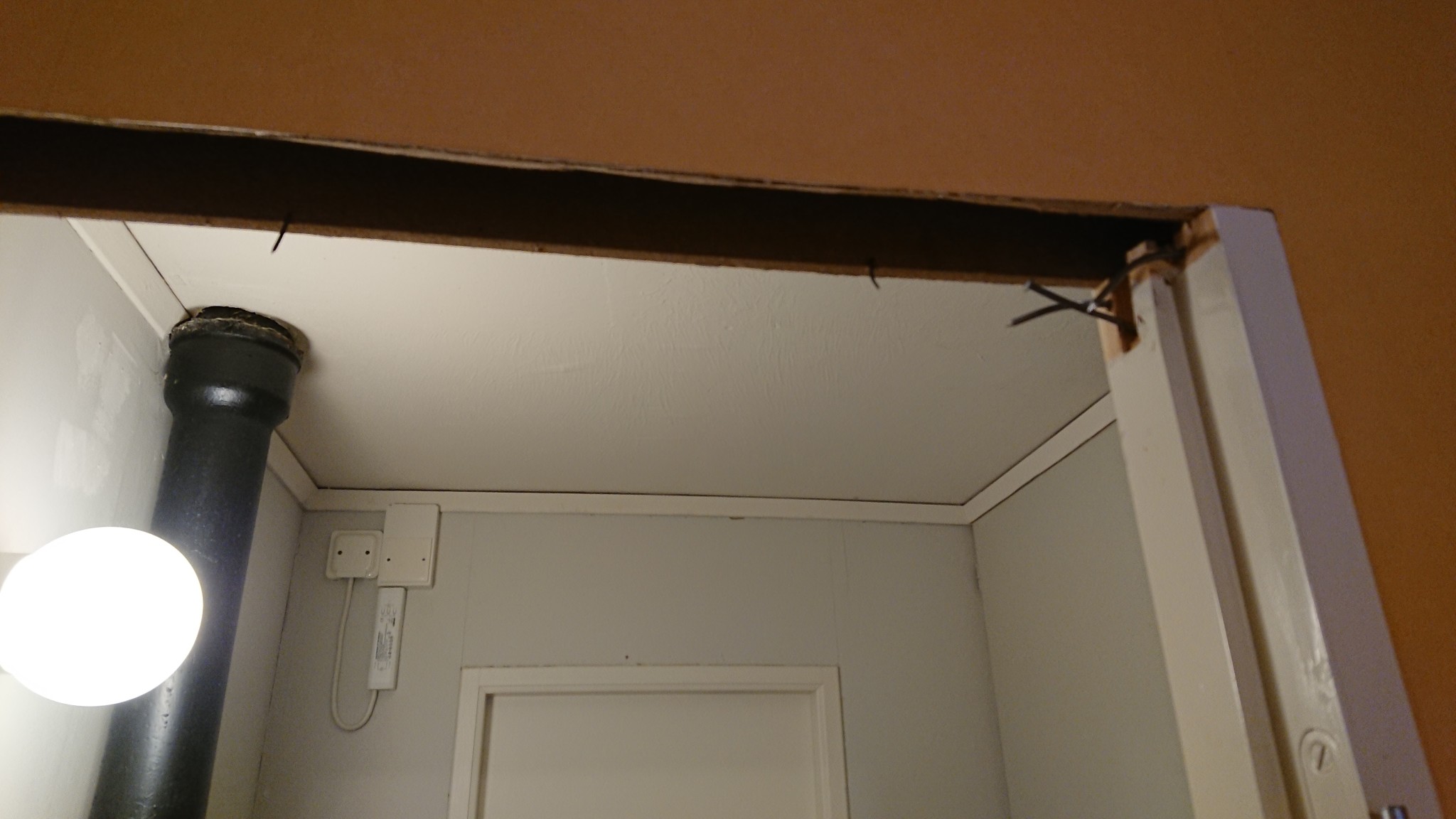

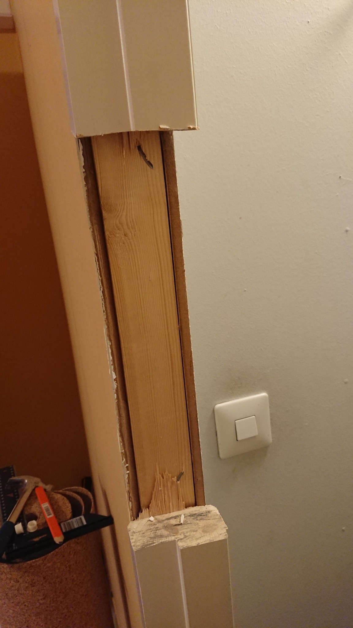

Uppdaterar med lite bilder då karmen rök. De var spikad med tiotal spik. Brukar man inte ha takregel? Får hoppas de finns liknande dörrkammarmått än idag..
  • Dörrkarm med borttagen överdel och synliga spikar mot en vit vägg och tak.
  • Tröskel med borttagen dörrkarm, synliga spikar och skadat trä, med en strömbrytare vid sidan.
Något aggresiv demontering men du kom kanske på någonstans på vägen att du ville ha en ny dörr? :) Annars kan man såga spik med riger runt om som föreslogs tidigare.
Standard idag är att dagmåttet, alltså din nuvarande öppning i väggen är ett helt antal decimetrar, exempelvis ska en karm med storlek 8x21 ha ett hål på 800x1200 mm. Så du kan ju kolla om det är något jämnt och fint.
Det brukar sitta en regel i ”taket på dörrhålet” men det är mest för att få stadga bakom väggens skivmaterial. Dörren fästes bara genom karmens sidostycken.

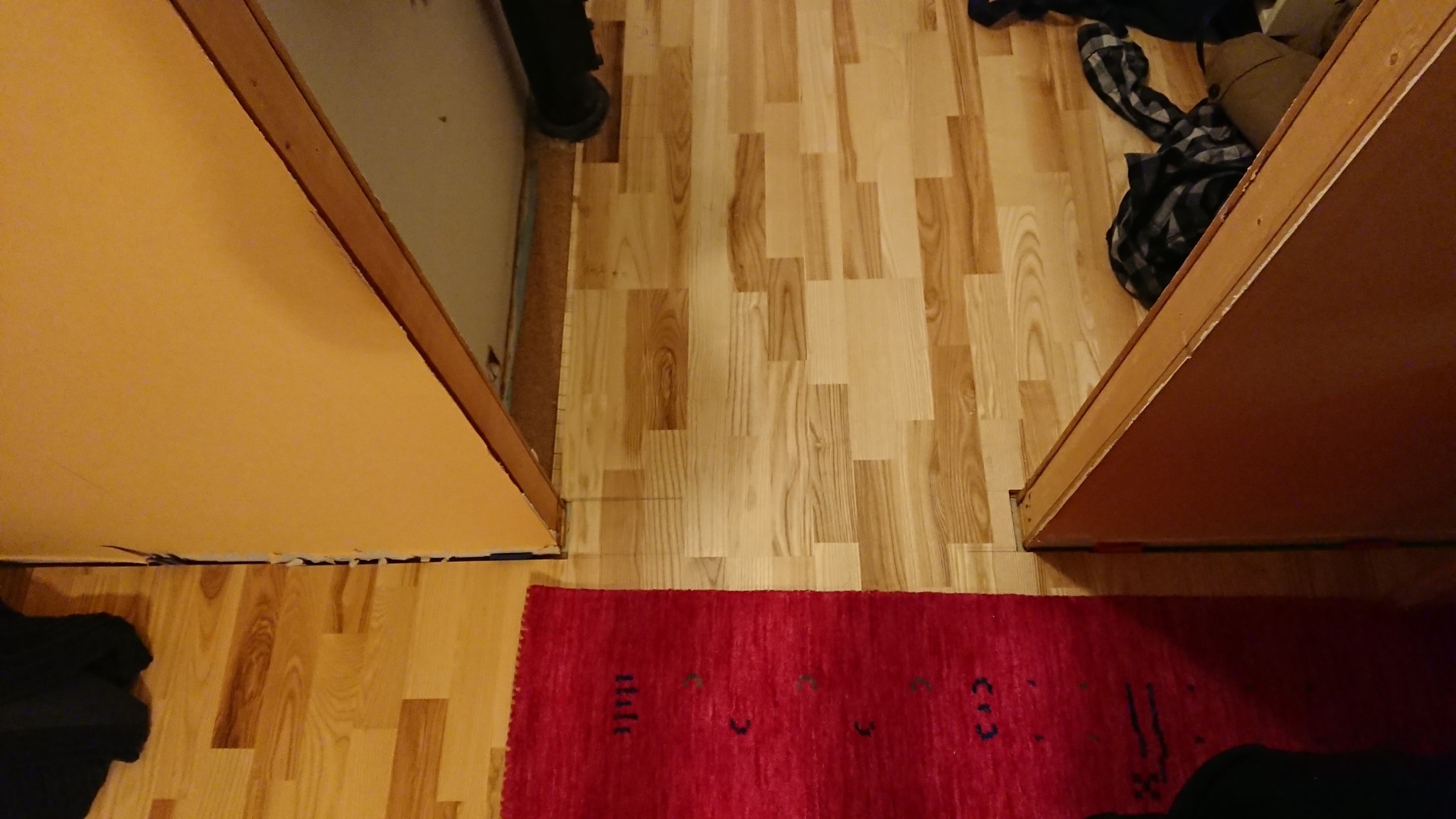

Uppdaterar juldagen till ära hur tröskelpassagen blev. Väldigt glad att jag tog bort karmarna :)
  • Tröskelpassage utan karmar med nytt trägolv som möter rött orientaliskt mönstrat mattgolv.
Ser bra ut!
UPDATE: Den andra dörrkarmen monterades ner i ett helt stycke m.h.a. tigersågen. Blev riktigt bra, förhoppningsvis går det lika bra att montera tillbaka den med karmskruv.
