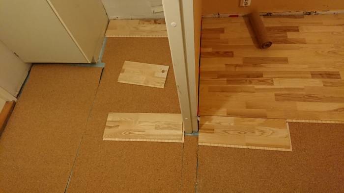

Ska sammanfoga två rum tröskellöst och undrar om det är möjligt att göra detta under dörrkarmen och samtidigt lyckas klicka i brädorna? (vill ogärna ta bort karmen om det inte går på ett vettigt sätt).
Golvövergång under dörrkarm med en sida korkgolv och den andra med pågående laminatläggning.

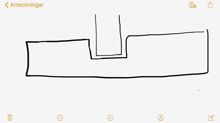

Skiss av hur brädor kan klickas ihop under en dörrkarm för att skapa en tröskelfri övergång mellan två rum.

Vänta lite, nu förstod jag din skiss!
Jag skulle inte fräsa ner i golvet, utan sågat av några mm/någon cm i karmen i stället.

Skissen (@Bernieberg) visar hur jag ska sammanfoga golven. Men du menar att det bara är skjuta in plankorna under karmen så går de banka i dom i fästena ändå?
Golvet är från Kährs 15mm. Har testat att banka ihop brädorna utan inläggningsvinkel (ungefär som det kommer vara när jag lägger under karm) och det har jag inte lyckats med. Funderar om man ska modifiera klickområdet så det går att limma istället..

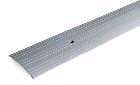

Hos oss är "plankorna" kapade och skarvade i dörröppningarna, och i stället för trösklar har vi en låg aluminiumlist, en sådan här ungefär:
Låg aluminiumlist, skarvningsprofil, för dörröppning utan trösklar.
Men det finns nog snyggare som ser ut som trägolvet ungefär.

Gällande ditt första förslag så antar jag att du menar att jag först lägger i brädan i i plankorna ovanför och klickar i. Därefter försöker jag förflytta denna planka in under karmen? Sen tar det ju även stopp där sammanfogningen ska ske (därav min hanvisning till bilden) . Tycker även det är svårt (omöjligt) att flytta iklickade plank men kanske gör jag något fel? Bifogar en dålg bild på Kährs plank. Bullen längst ut är rätt stor (större än bild). Det är Kährs Woodloc 5S golv.
  • Kährs Woodloc 5S golvplankor som ska fogas samman, med en synlig låsfunktion och en delvis sammanfogad planka.
Ena golvet nu inte rubba mer än ngn cm pga att det finns rör i golvet.. Så tyvärr ryker även @danne_08 andra förslag.
