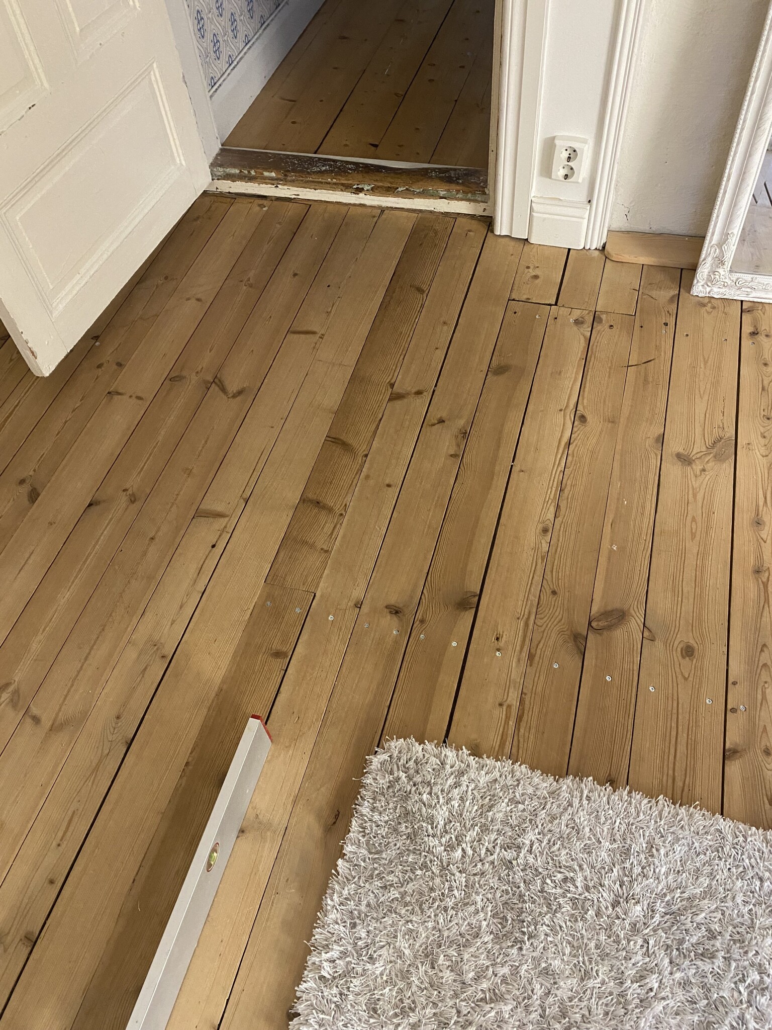

Vi har ett underlagsgolv på övervåningen i ett hus från 1890. Golvet är ca 3,5 cm tjockt och ligger direkt på bjälkarna. Det består av varierande breda brädor, mellan 8 och 16 cm. På sina ställen är det sprucket, skarvat och lappat. Vi vill inte ha det golvet som huvudgolv utan planerar att lägga ett nytt plankgolv ovanpå, med måtten 180x26 och lumppapp emellan. Om vi följer nuvarande cc-avstånd uppskattar vi att avståndet mellan golvbjälkarna (runda stockar) är ca 90 cm.
Underlagsgolvet är rakt i längsgående riktning, men på sina ställen diffar det 2-5 mm tvärsöver.
1. Räcker det med att skruva fast underlagsgolvet, lägga lumppapp och sen lägga det nya plankgolvet? Ska man lägga någon typ av masonitremsa där det är mest ojämnt?
2. Eller måste vi lägga golvspån (22 mm) ovanpå underlagsgolvet och sen plankgolvet?
Trösklarna är tillräckligt höga för att ”bygga på höjden”, men trappan kommer behöva modifieras lite om det blir väldigt högt.

Hej. Du kan absolut lägga det nya plankgolvet direkt ovanpå. Men jag hade sett till att hyvla ner dom värsta topparna. Lokala toppar är alltid ivägen medan lokala dalar inte kommer vara ett problem då det ny golvet är så pass tjockt.
Är tanken att lägga det nya i samma riktning?

Tack! Ja, helst, om det inte är väldigt stora fördelar med att lägga tvärtom. Sovrummet (som syns lite i överkant på bilden ovan) har den riktningen så tänker det blir snyggast.AB04 skrev:
Ja jag håller med om att det blir snyggast.
Där det är som mest toppar, försök att skruva ner dom brädorna så gott det går. Gärna med trälim under så dom stannar kvar där. Sen skulle jag säga att du går med elhyvel och drar bort dom toppar som är kvar. Använd längre skruv så att det nya golvet fäster i golvåsarna och inte bara i det gamla golvet.
Fördelen med att lägga tvärs om är att du troligt vis inte märker av toppar och dalar på samma sätt så underarbete kanske inte alls krävs.
