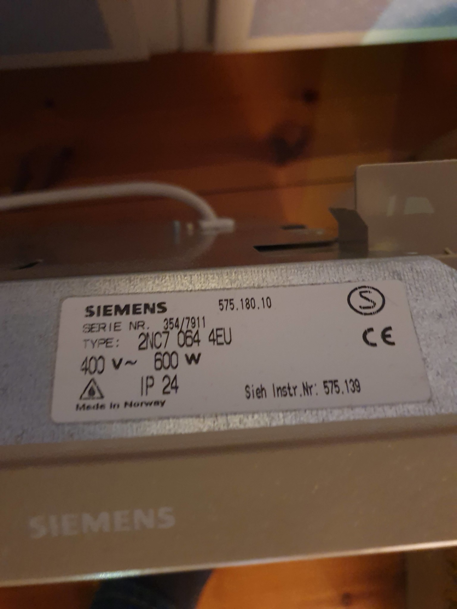

Adro92 #16 Medlem · 7 inlägg 15 nov 2019 16:17 Adro92 Medlem 7 inlägg 15 nov 2019 16:17 #16 Gamla elementet och nya kopplingsdosan Inloggade ser högupplösta bilder Logga in Skapa konto Gratis och tar endast 30 sekunder Inloggade ser högupplösta bilder Logga in Skapa konto Gratis och tar endast 30 sekunder

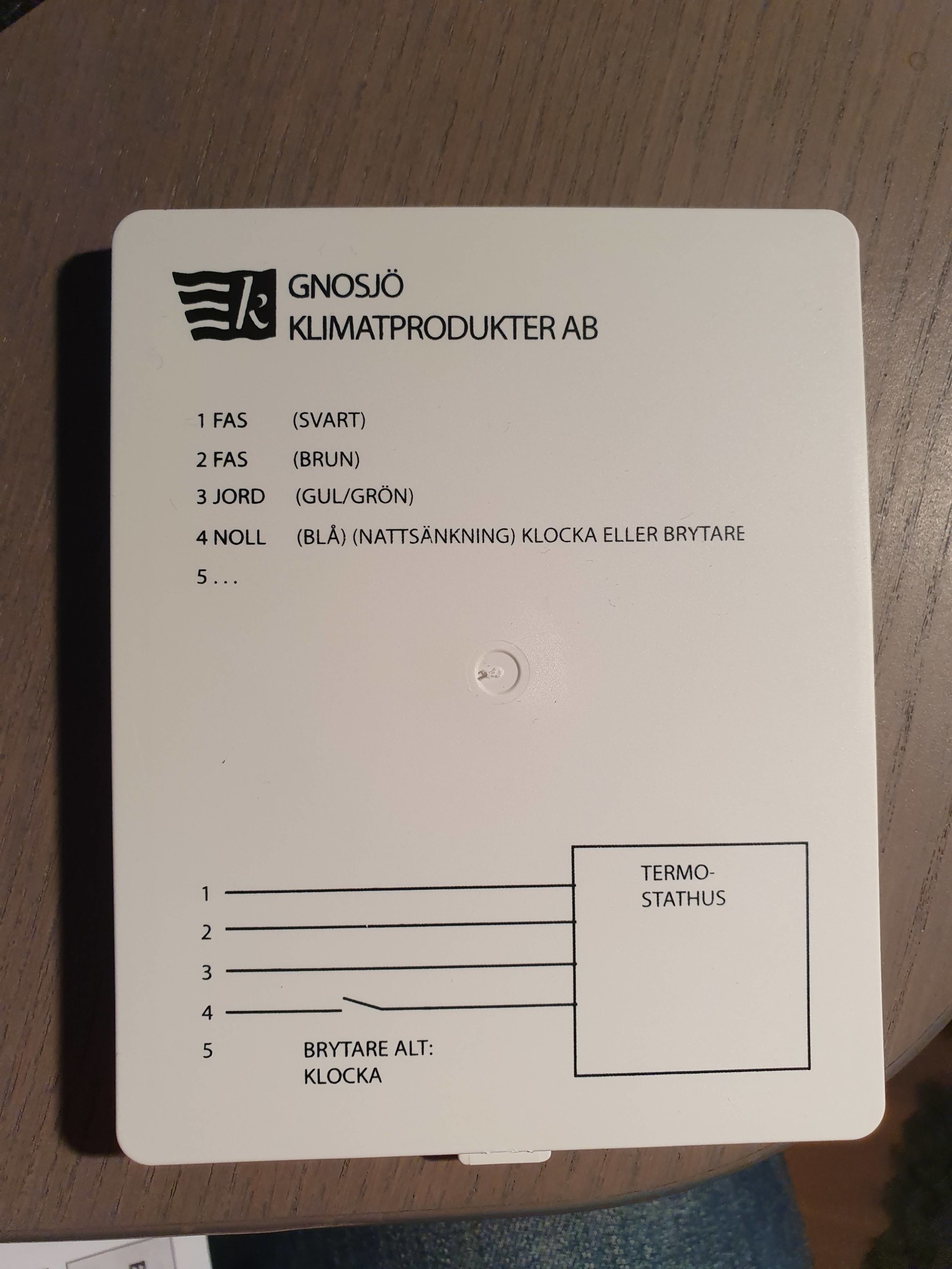

J jonaserik #17 Medlem · 25 868 inlägg 15 nov 2019 16:20 jonaserik Medlem 25 868 inlägg 15 nov 2019 16:20 #17 Bara att koppla in dina tampar från väggen på 1 och 2 + jord blå sätter du till baka på en plint i stickproppen som är tom i dosan
Adro92 #18 Medlem · 7 inlägg 15 nov 2019 17:09 Adro92 Medlem 7 inlägg 15 nov 2019 17:09 #18 J jonaserik skrev: Bara att koppla in dina tampar från väggen på 1 och 2 + jord blå sätter du till baka på en plint i stickproppen som är tom i dosan Tack! Verkar funka utmärkt nu!
