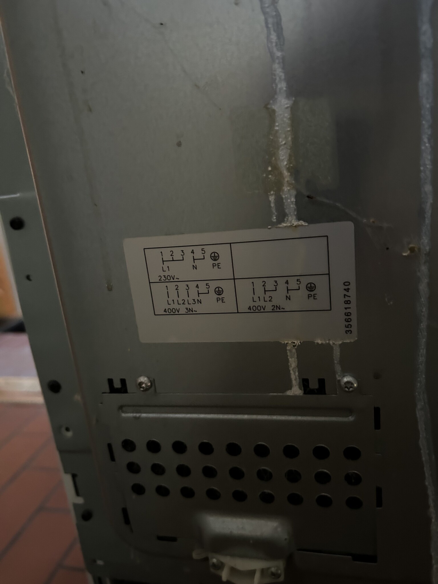

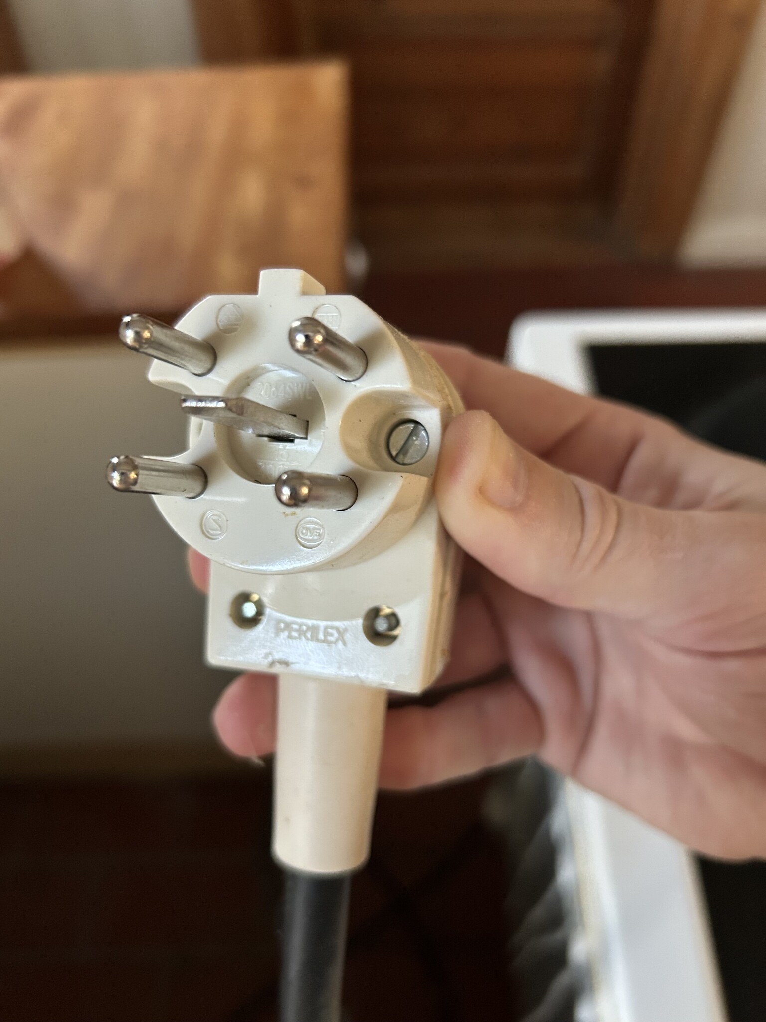

Jag behöver köpa en ny spis men är osäker på om jag kan plugga in en ny med 400v direkt eller om jag behöver ta hit en elektriker först för att kontrollera uttaget.
Här är lite bilder från hur det ser ut idag på spisen jag behöver byta ut:
Bild av baksidan på en spis, visar en elanslutning med schema för 230V och 400V, med etikett och synlig skruv vid sidan om.
Närbild av en Perilex-kontakt för ett spisuttag, hållen i en persons hand, med fyra stift och en skruv på sidan.

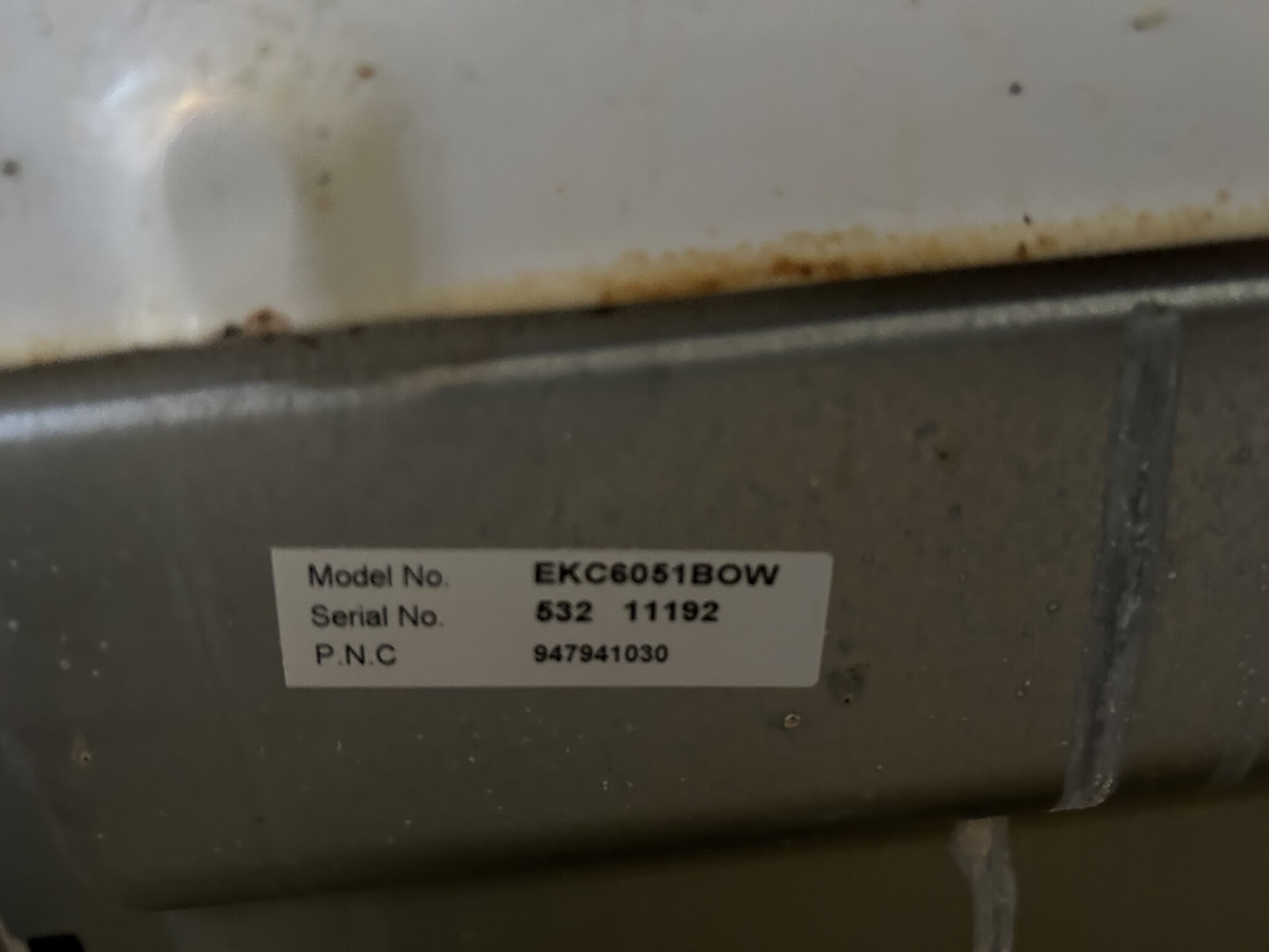

Etikett på baksidan av en spis med modellnummer EKC6051BOW och serienummer 53211192; relevant för elanslutning.

Du behöver neutralledare, mät med spänningsprovare om det finns i ditt perilexuttag
Det är svårt att komma undan en kontroll av uttaget. Du har visserligen en 230 V-spis tag som borgar för att det finns en nolla i uttaget. Om allt är i sin ordning så är det bara att plugga i 1) den nya spisen. Val av spis är helt fritt.
Bara du kan avgöra om det kan finnas något fuffens här med din anläggning. Vi vet inte om nollan och alla faser sitter på rätt plats. Är huset gammalt kan det se ut hur som helst. Är huset under 30 år gammalt är det troligen ok.
Om du bryter strömmen, lossar på locket till perilexuttaget och fotar så att vi ser alla ledare och var de är anslutna så kan du kanske få ett defining svar.
1) Men sedan kvarstår problemet med att ansluta en ny spis. Sök efter 400 V-spis då den kommer den med stickpropp. Annars behöver man montera ett sladdställ själv.

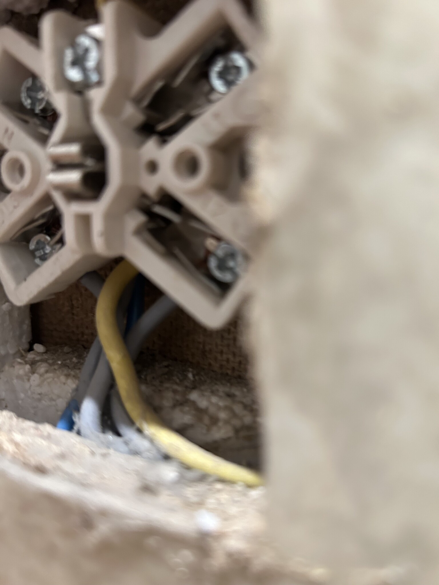

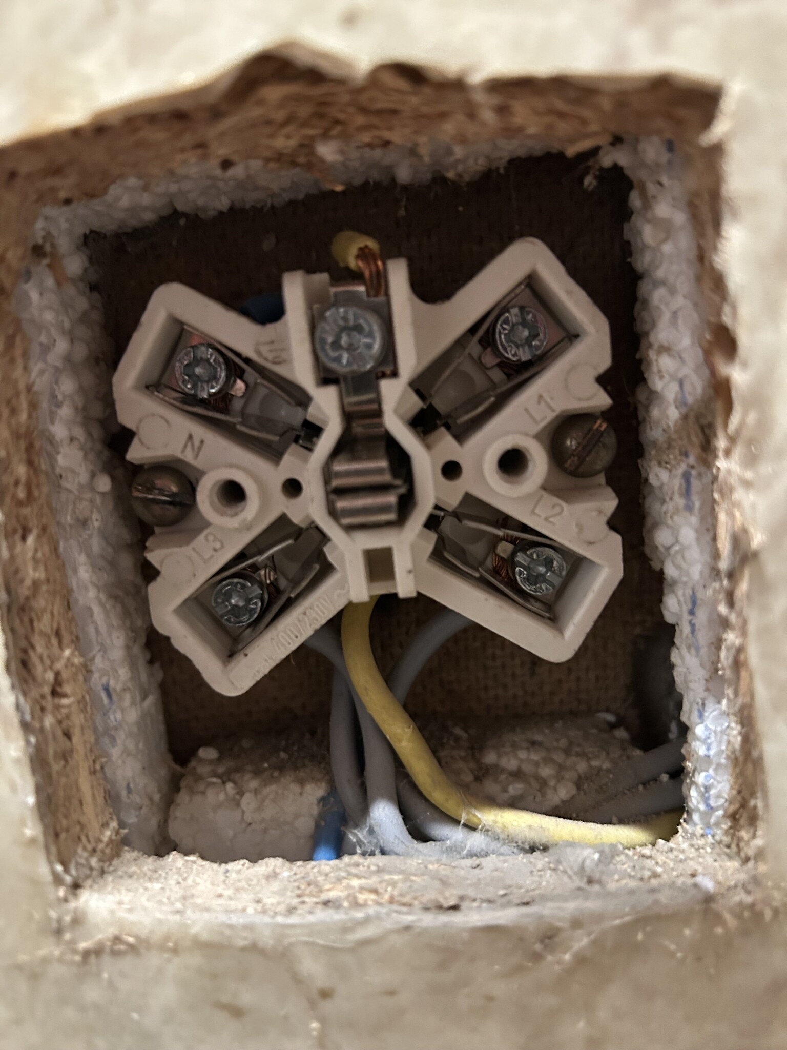

Tack för era svar så här långt.
Så här ser det ut inuti uttaget. Närbild på elektriskt vägguttag med ledningar synliga, visar kopplingsschema med kablar i olika färger och flera skruvanslutningar.
Eluttag öppnat från väggen med synliga ledningar och skruvar för koppling.
Räcker det för att avgöra om det är korrekt kopplat eller behöver jag skruva loss den från väggen och ta bilder?

Ser ut att vara tre faser, neutralledare och skyddsjord.
Däremot är det installationsmässigt en katastrof, enkelisolerade ledare löst mot brännbart material samt ingen dosa till uttaget.
Ser ut som att någon har tilläggsisolerat samt gjort en infälld installation utav en utanpåliggande uttag.
Festlund och 4 till
Tack så mycket för er input! Jag ska kontakta en elektriker för att göra om installationen så den blir korrekt utförd!

Men har du hittat en ren 400v så är det inga problem, förutom att det som sagts ovan ser lite slaffsigt ut.
riomontana
Den nuvarande spisen går på 230 Volt. Har den funkat så finns det bevisligen nolla i uttaget och vilken spis som helst funkar.
Däremot behöver installationen göras om som sagt var.

Vem fan drog en gul kabel förvskyddsjorden???
Förhoppningsvis åtgärdade elektrikern det förra året enligt ts inlägg #7.😉
Yes, hade hit en elektriker som gjorde om installationen innan jag kopplade in den nya spisen. Kändes säkrast så! :)
