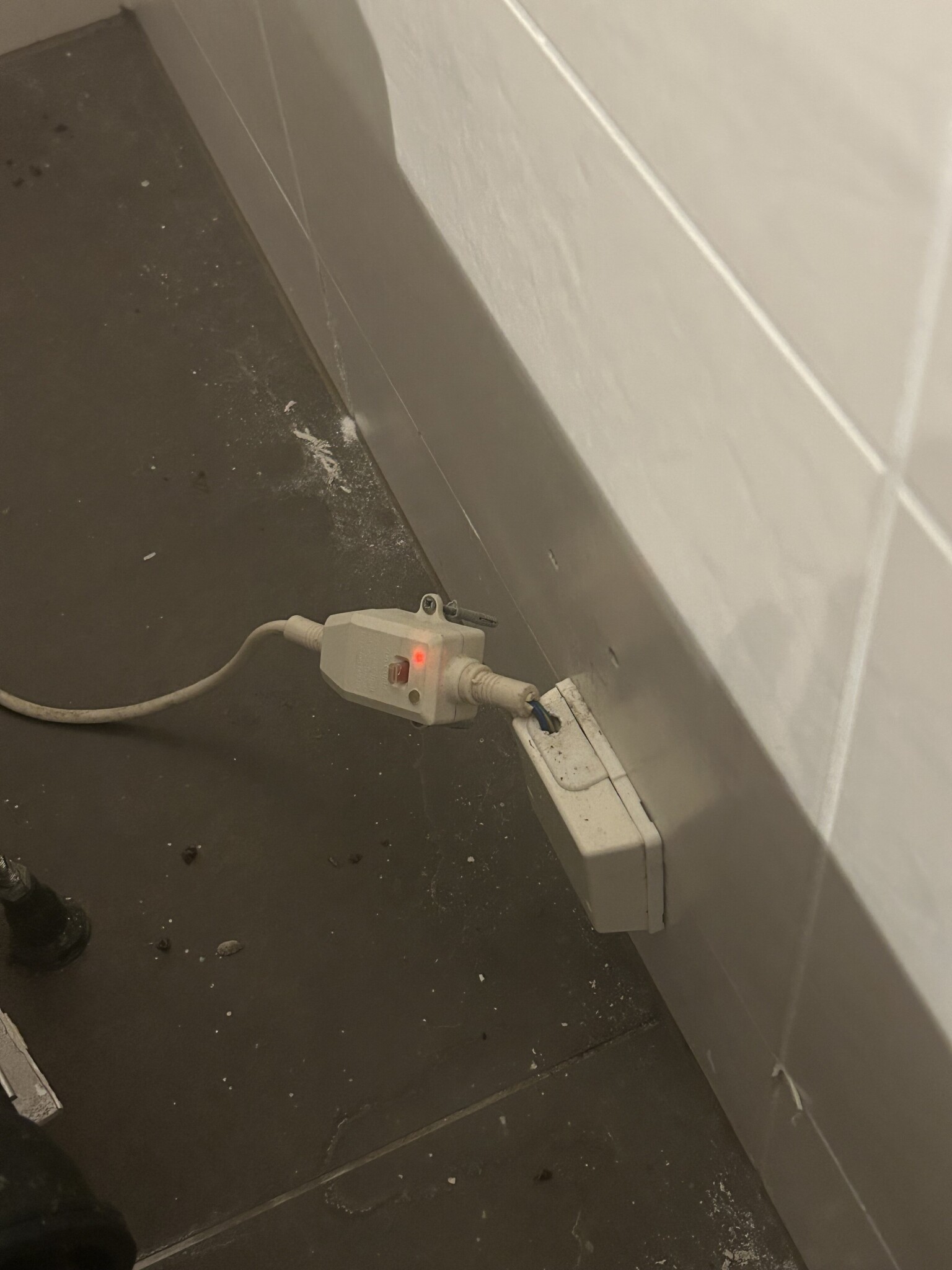

Precis som rubriken lyder så behöver vi koppla bort elen ifrån spabadkaret. Vi ska inte koppla in något nytt. Det hade absolut varit bra om man kunnat använda uttaget till vanliga stickkontakter i framtiden men inte heller panik med det. Så. Det som framförallt behöver göras är att koppla bort och säkra det som är kvar så det inte kommer in fukt.
Är detta något jag som lekman kan göra själv? MÅSTE jag ta hit en elektriker? Och HUR gör jag steg för steg isf? Tack o bock!
  • Ett eluttag med inkopplad kabel och en synlig blå kabel, placerat på ett kaklat badrumsgolv.
Den ser skadad ut. Bryt strömmen. Behövs en ny helt tät dosa som kan vara vilken dosa som helst om badet ska kopplas bort. Inga uttag för stickproppar får finnas så nära badet.
