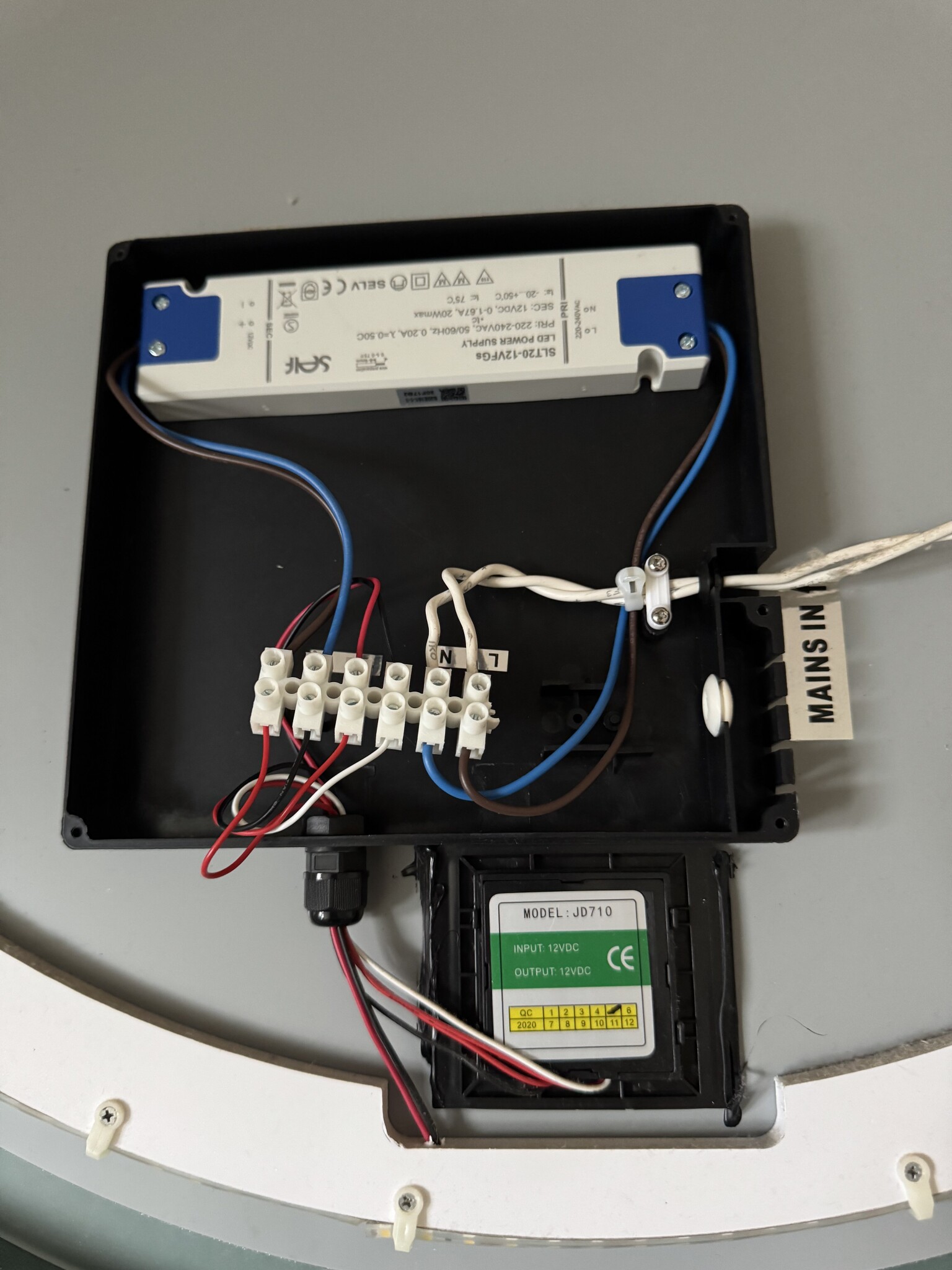

Går det att koppla bort touchknappen som nu styr spegeln så att den istället går på strömbrytaren?
  • Elektrisk kopplingsbox med kablar och en transformator, del av en spegelinstallation som styrs av en touchknapp.
Lite mer detaljer skulle underlätta. Du har ett 12 V aggregat som till synes är kopplat direkt till tändtråd. Stämmer det? Sedan är det prylen märkt JD710 som till synes kan styra strömmen till en LED-strip. Är det på andra sidan om den som du har touch-funktion? Det ser inte ut att vara några större problem att koppla bort den. Men jag vill ogärna gissa trådar och byglar. Beskriv mer vad det är och visa var alla trådar går.
Tack för svar. Jag hann testa att koppla bort alla kablar från touchen och satte in en röd o vit som går till slingan istället och det funkade.
