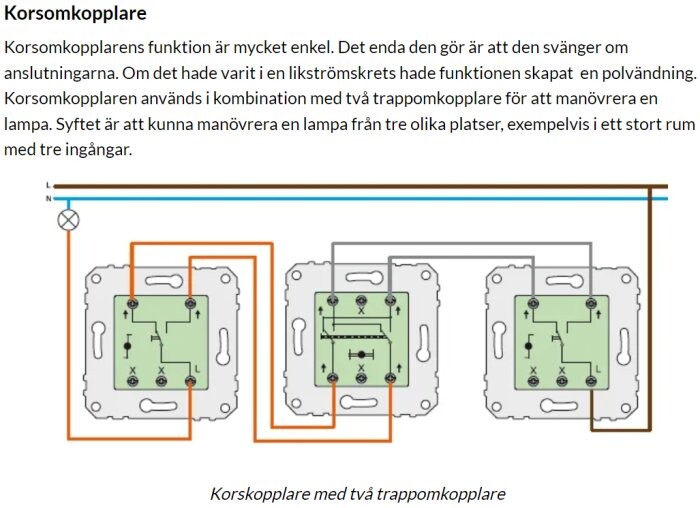

jag har som bilden visar men vill då ta bort så att jag bara har en brytare.
hur gör jag.

Du behöver ha kvar en del av materialet för att kunna sluta kretsen.
Du tar bort två brytare och två kablar, samt länkar kablarna där brytarna satt.
Vilka brytare önskar du ta bort? Kan rita på din bild hur koppla.

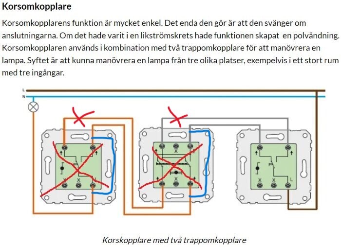

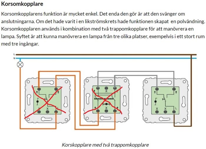

dom med som är x mankerade skall bort.
  • Korsomkopplingsschema med två trappomkopplare, visar kopplingar med röd markering för borttagning, syftar till manövrering av lampa från tre platser.
Korskopplingsschema med två trappomkopplare, kablar markerade med blått och kryss över vissa kablar för borttagning.
Bryt strömmen, ta bort strömbrytarna, koppla ihop kablarna med rätt typ av skarvkoppling där jag markerat med blått, ta bort kalblarna med kryss över.
