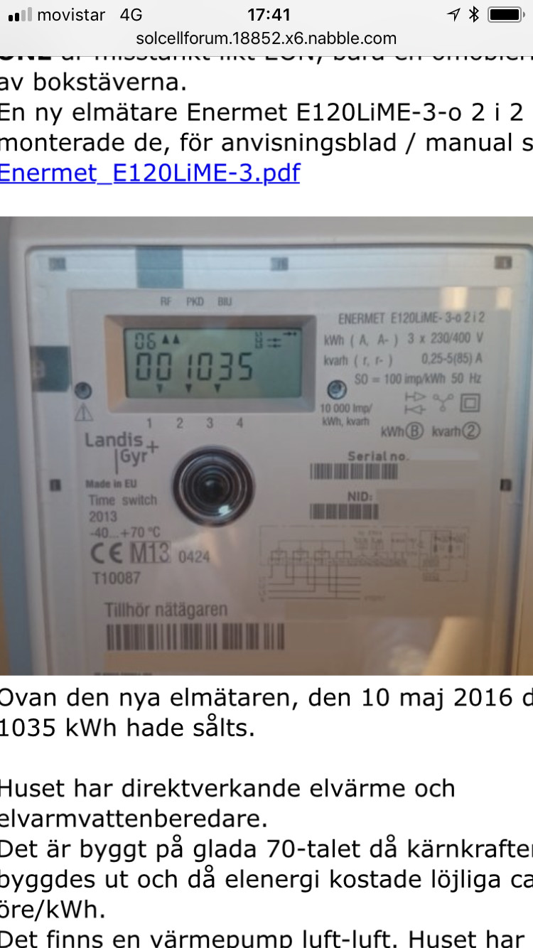

Det vore intressant med bilder på dom tre olika mätställena. Och om möjligt kolla effektriktning på alls faser, om två kablar byter plats får man dessa konstigheter, jag vet av egen erfarenhet men i mitt fall var det jag som tjänade på felet!
Landis-Gyr mätarna som eon bytte tillhör fasriktning på sina, ombudet nu hjälper :)

Har fasriktning? Vad menar du med det?
Visar fasriktning ska det stå :)
Energiflödet i en fas eller fasföljden?
Både och. Nu är det 2008-2009 vi bytte så jag kan inte ge mer exakt information. Men så som jag minns det har den en pil på varje fas som visar åt vilket håll strömmen går. Alltså inte rotationsriktning utan ——-> typ...
Edit. Hittade en bild på en:
  • Elmätare Landis+Gyr visar strömförbrukning med pilikoner för strömriktning.
