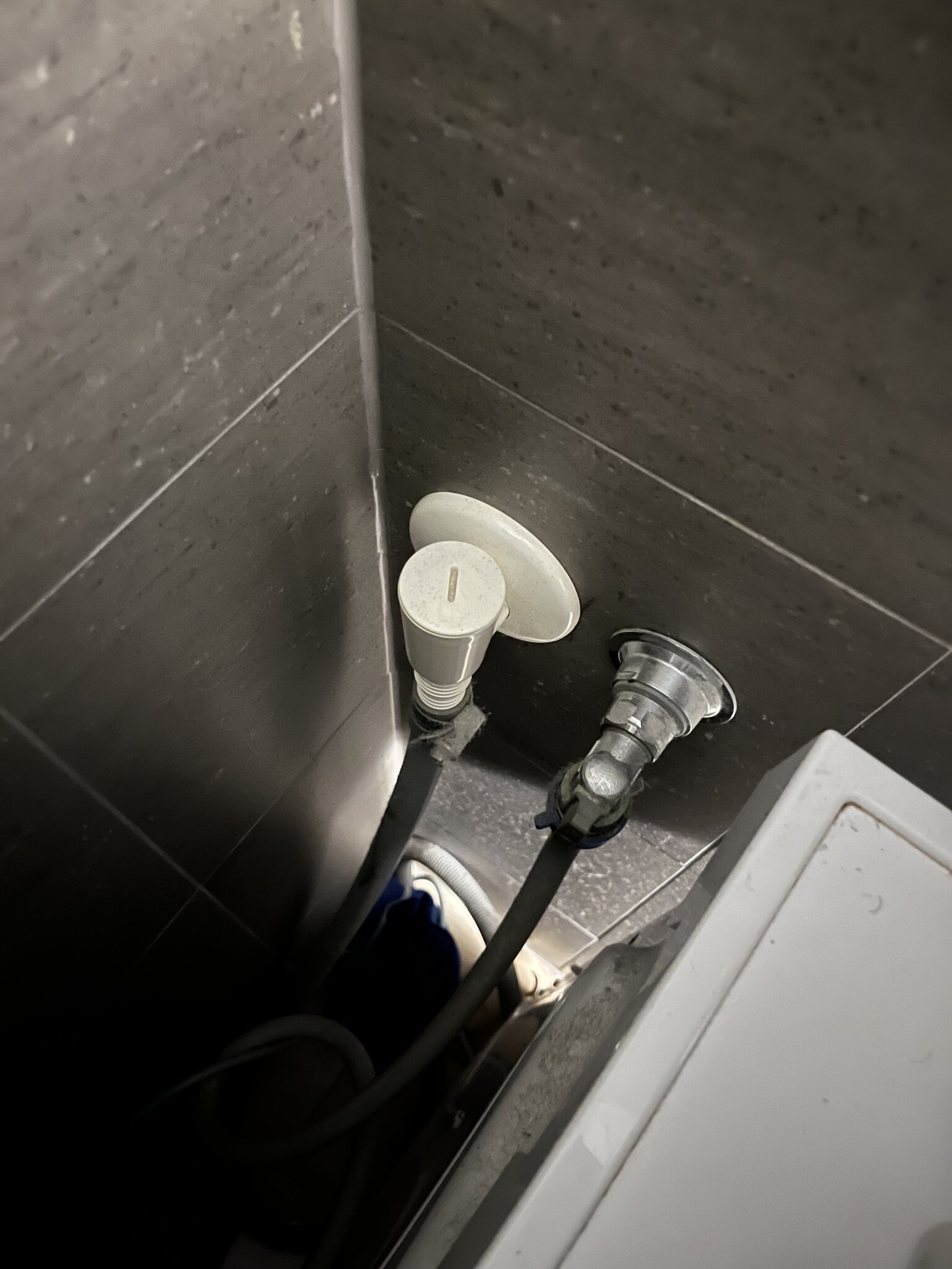

Tvättmaskin och torktumlare. Jag ville ha ett väggmonterat avlopp som på den här bilden. Jag förklarade för dem och de gick med på det.
  • Väggmonterat avlopp med kopplade slangar för tvättmaskin och torktumlare i ett hörn med klinkerplattor.
Smidigt, det har jag aldrig sett innan!

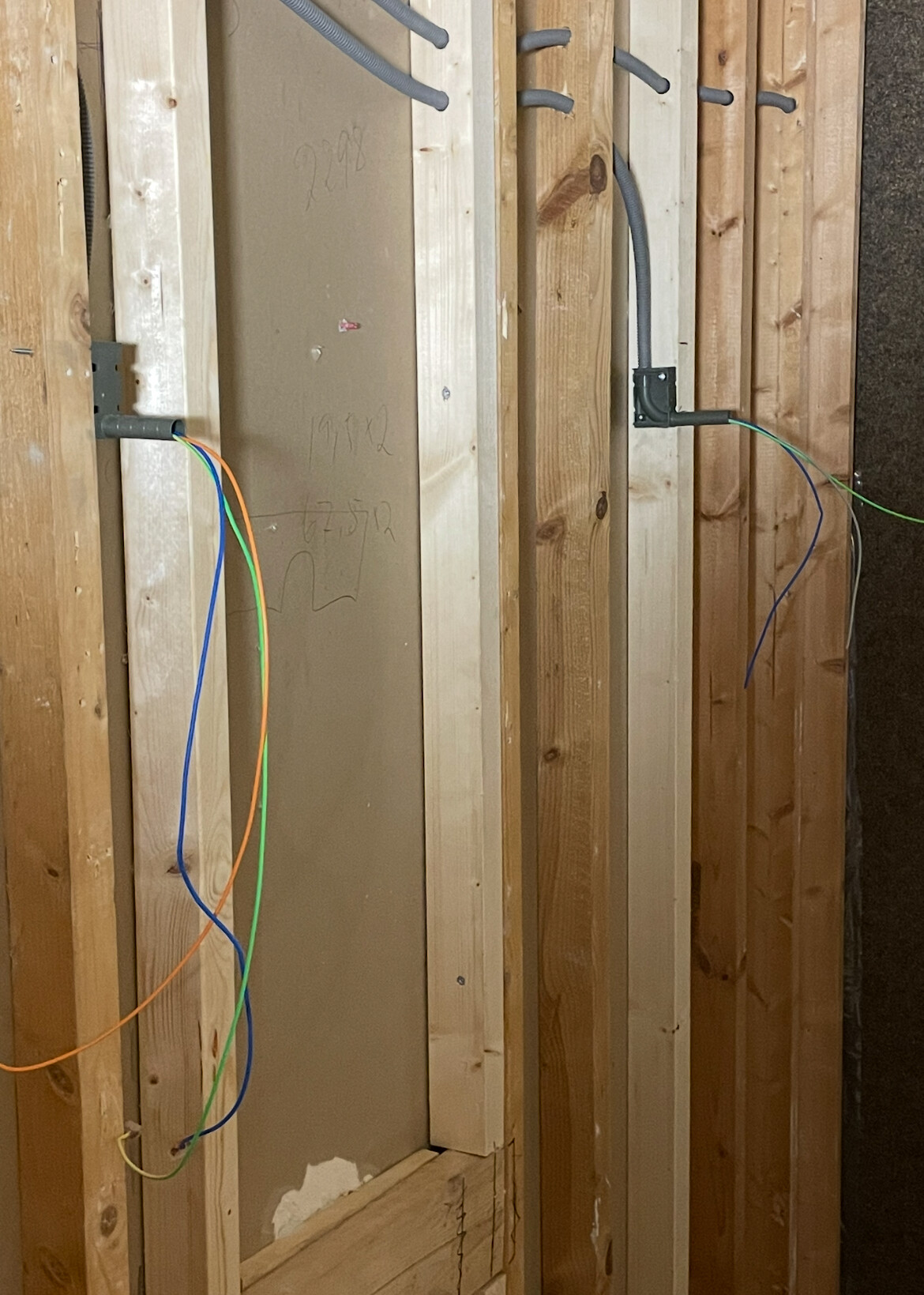

Renoverade mitt badrum nyligen. Från golv till tak. Ett gigantiskt projekt. Flera kontakter med branschorganisationer och studier om Säker vatten. Bilden jag bifogar visar exempelvis krav på genomföring av elinstallation i vägg.
  • Vägg under renovering med elledningar dragna genom träreglar, illustrerar elinstallationskrav i badrumsprojekt.
solofss2 och 1 till
Det kravet gäller bara om det kommer ut ur vägg i våtzon 1 kan tilläggas då... ;)
vanpire och 2 till
Helt riktigt. Ett av rören finns i zon 1. Det andra röret ligger i zongränsen. Lite arbete och pengar för tryggheten
Dortmunder DAB och 2 till
Paul-Staffanstorp
Absolut inte fel och göra det överallt.
Ville bara förtydliga 😉
solofss2 och 4 till
