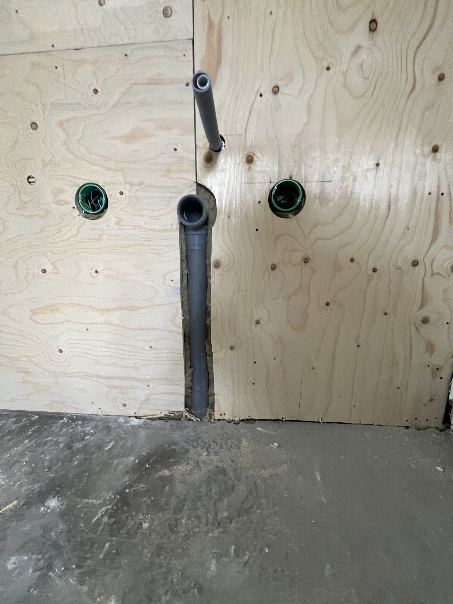

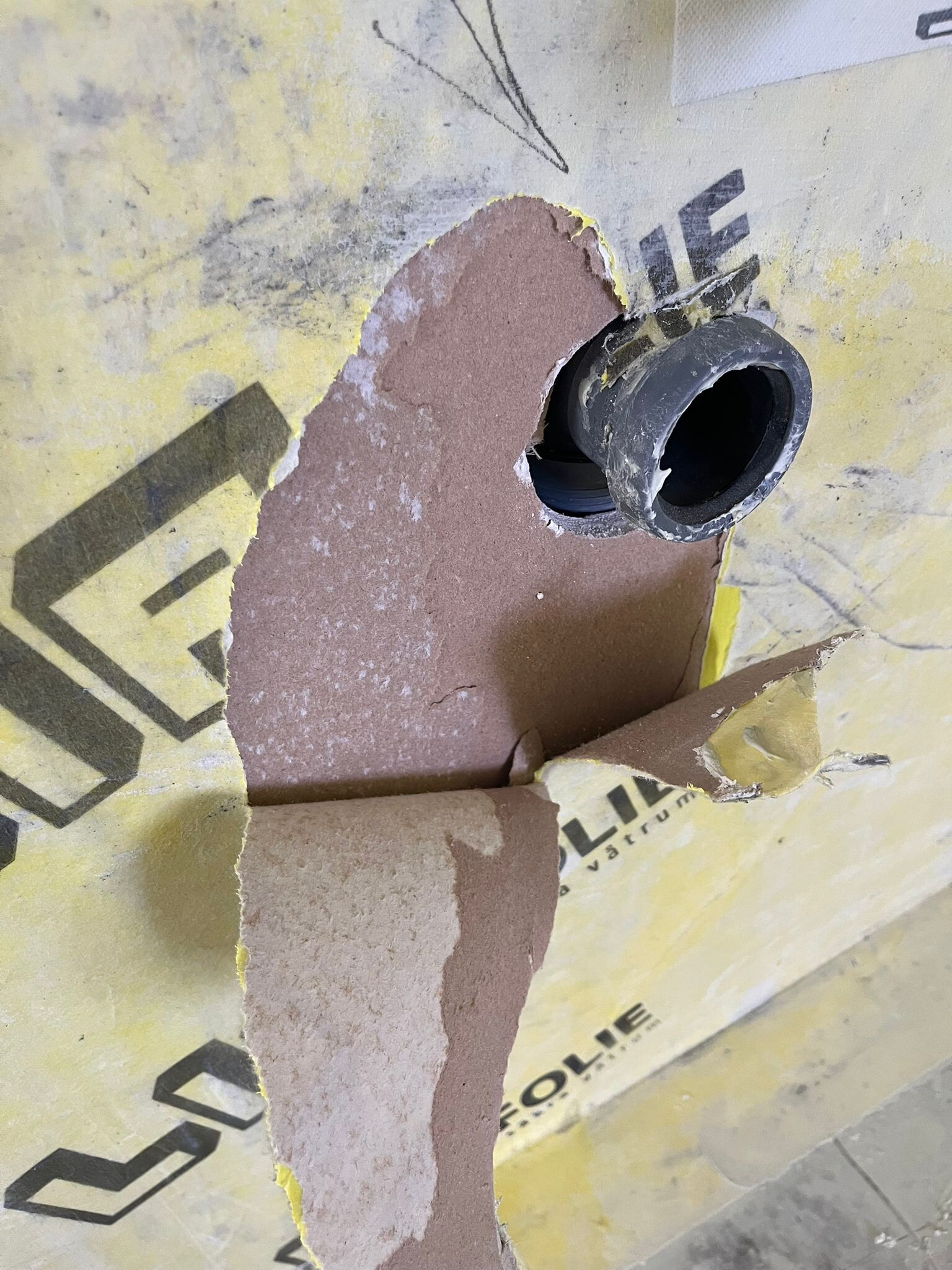

Så det här är de saker som jag som amatör kunde identifiera.
1. Eluttagen är placerade under en vattenledning.
2. Eluttaget är för lågt och för nära vattentillförseln.
3. Avloppsröret är inte fäst vid någon struktur, vilket sannolikt leder till att det går sönder med tiden.
4. Vattentätningen gick ut med liten ansträngning, inga tecken på korrekt grundning.

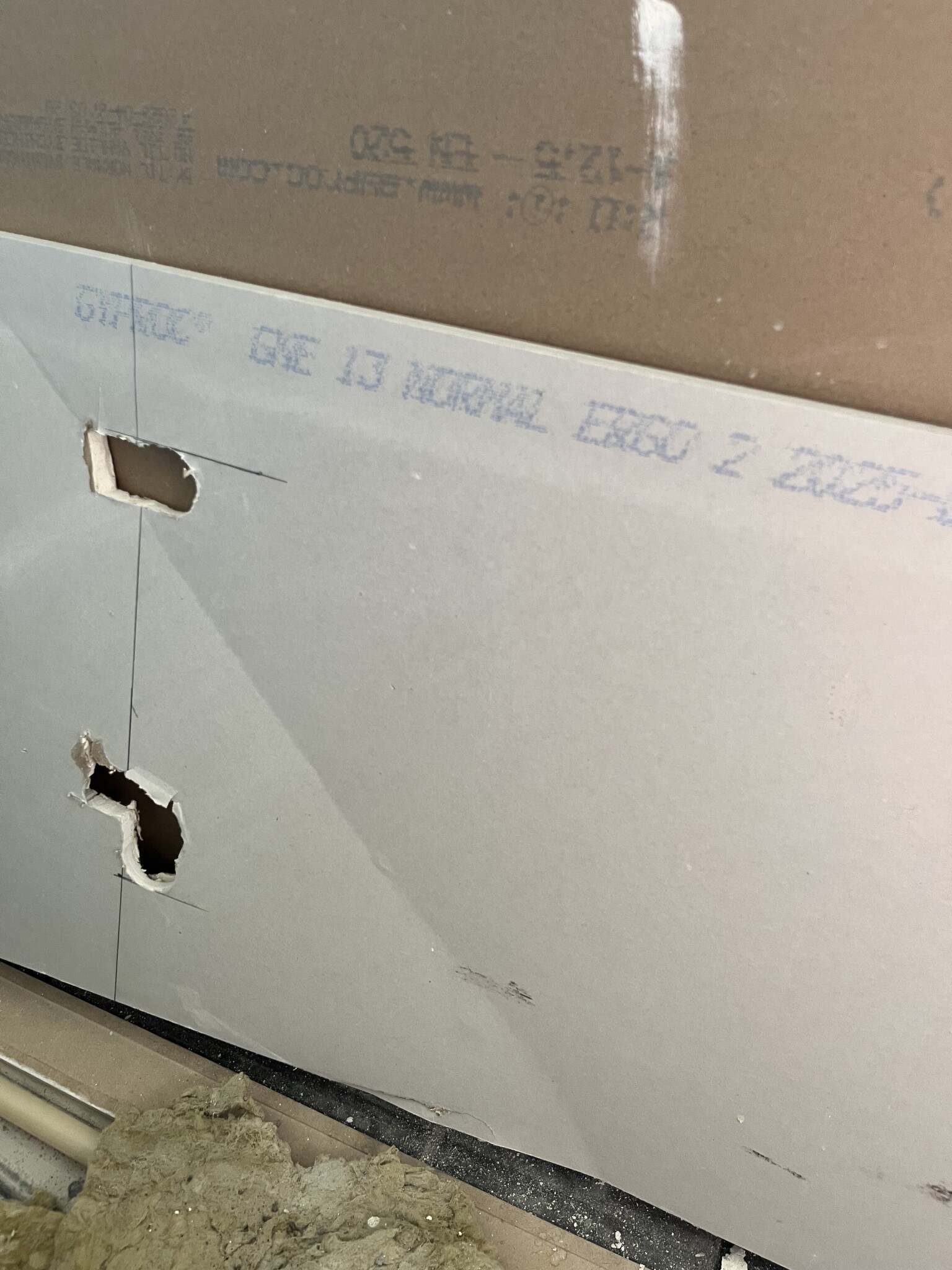

5. Gipsskivorna rekommenderas inte för våtutrymmen. Se bild.
6. Det ser ut som om gipsskivorna installerades på fel sätt, med den bruna sidan utåt. Kan också förklara varför tätskiktet gick ut så lätt.

Dock sen man slutade med rollade tätskikt och började med folien/duken så är det ok med vanlig pappgips istället för våtrumsgips. Tror till och med det är rekommenderat med pappgips då limmet förstår bättre än väven som sitter på våtrumsgipsen.H hschta skrev:Så det här är de saker som jag som amatör kunde identifiera.

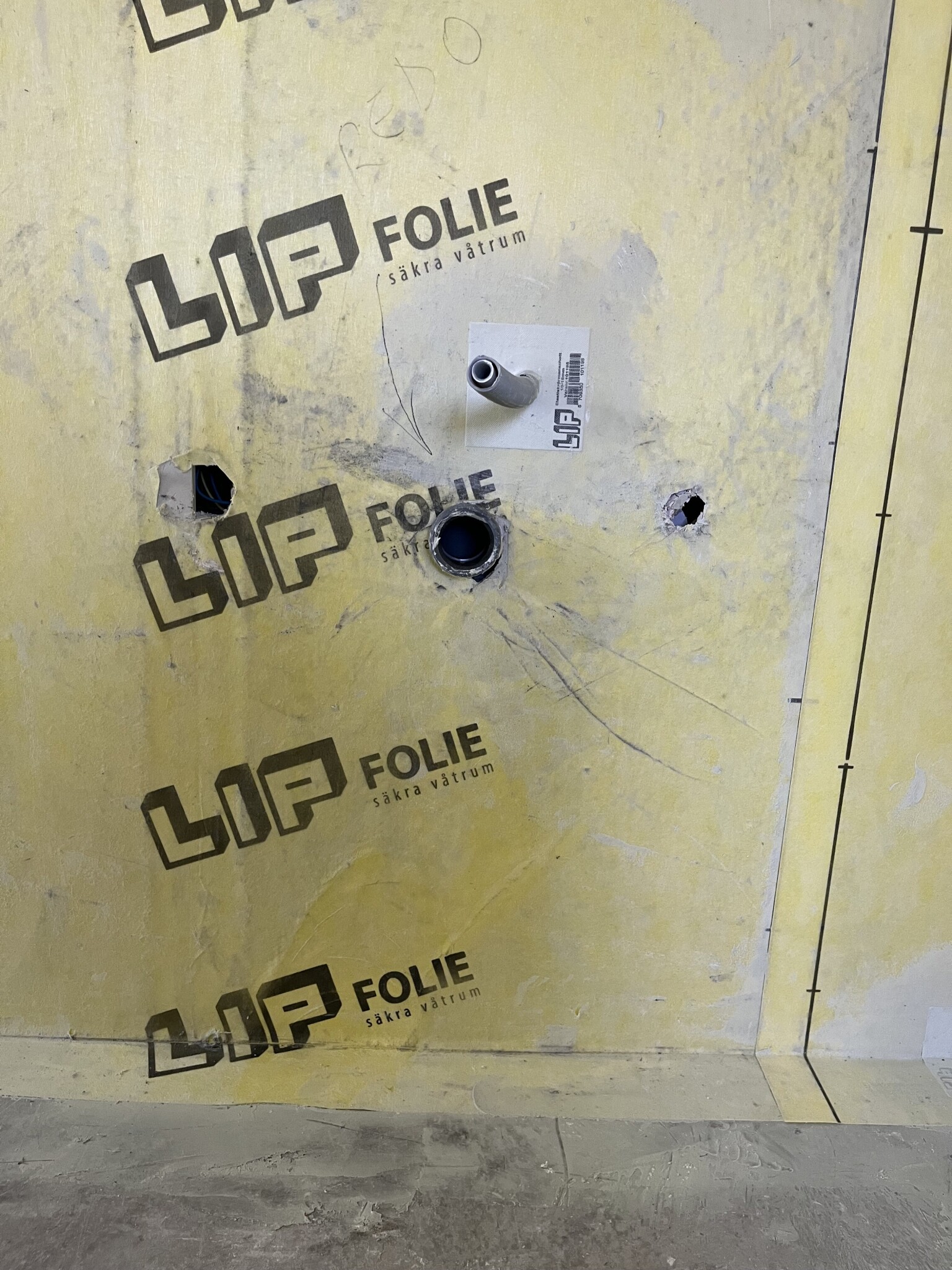

Punkt 1 - Vad skulle problemet vara?H hschta skrev:Så det här är de saker som jag som amatör kunde identifiera.
Punkt 2 - för lågt och för nära enligt?... 🤔
Om man vill hjälpa till genom att klistra in ChatGPT-svar är det inte för mycket begärt att i alla fall ta bort de värsta felen den spottar ut sig.
Som exempel är det är inget bakfall på bild 2…
Hur som helst är det tyvärr bara att riva ut alltihop och börja om. Du ska inte betala en enda krona till den hantverkaren. Han har rätt att rätta till det men du bör ta in en oberoende besiktningsman isåfall om du inte kan komma ut nuvarande avtal direkt.
