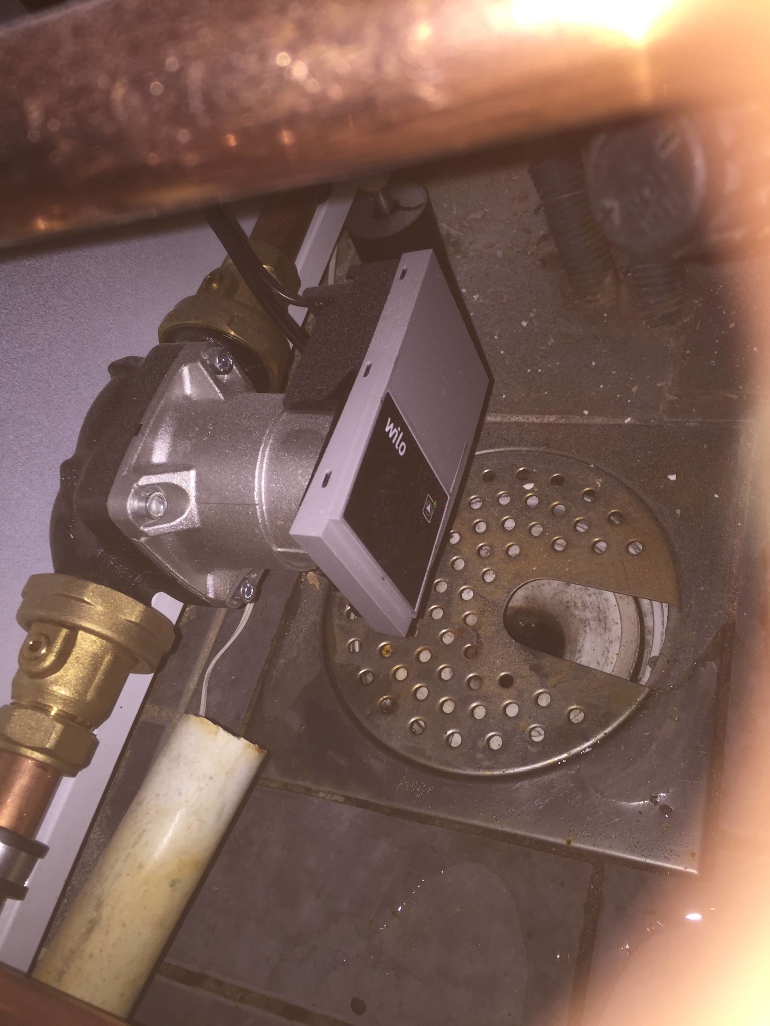

Tittade i min nya pump jag installerade för någon vecka sedan och där fanns ingen sådan pump jag hänvisade till.
Jag vet faktiskt inte hur man luftar denna, någon som vet?

Man ska inte behöva lufta den.

Men har ingen avluftat golvslingorna? Det är där som det brukar vara problem.

Om ni kommer ihåg från några sidor tillbaka så går denna pump fortfarande i automatläge, dvs vi har ingen aning om hur fort den snurrar. Innan CP tvångskörs på högsta fart är det ingen större ide att spekulera i skäl till dåligt flöde eller att försöka lufta fler gånger etc.
Om det också finns en mekanisk flödesreglering (där insexnycklarna inte användes framgångsrikt) så behöver den komponenten kontrolleras också (dvs, öppnas för fullt flöde).

Uppdatering för den nyfikne: Vår entreprenör ringde nyss meddelade att han bett Nibe skicka ut en auktoriserad montör. Detta efter att i samråd med en kollega kommit fram till att de gjort vad de kan och att det troligen är något knas med pumpen. Nibe/montören ska ringa mig idag eller imorgon. Fortsättning följer.
