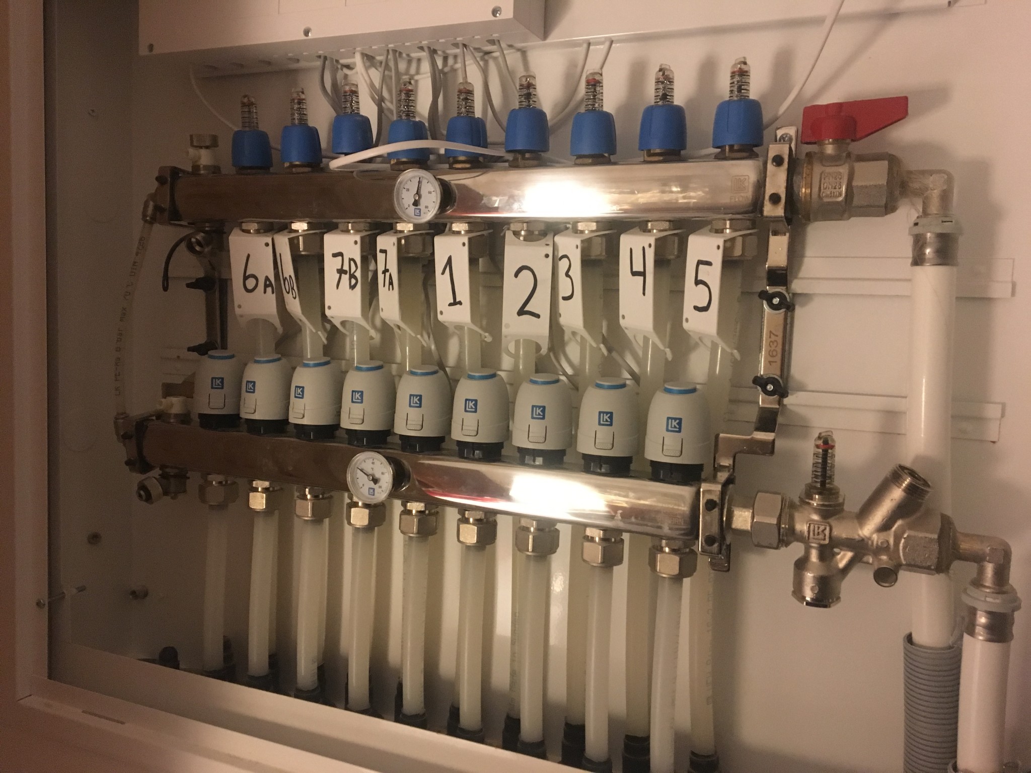

Ska försöka förmedla på ett vettigt sätt vart i systemet, som jag åtminstone tror, felet ligger, då man inte vet om det är luft, injusteringsfel eller dylikt.
Det som kan konstateras är att värmen inte kommer fram ut i slingorna, och att det verkar vara otilräckligt flöde som orsakar problemet, vilket verkar stämma med tanke på att temperaturen höjdes till ca 40° när dom tryckte upp det på värmepumpen. Så värmepumpen verkar ju i alla fall fungera temperaturmässigt.
Ställdonen på fördelaren är öppna då man ser den blåa ringen, vilket det skall vara på LK:s ställdon oavsett om det är NC eller NO. Så där ligger inte problemet. Sedan skulle det kunna vara luft i slingorna. Och har det kommit mycket luft i en slinga får man aldrig ut det med bara cirkulationspumpen utan måste tillföra tappvattenflöde för att orka få ur det.
Nu vet jag fortfarande inte om det sitter en by-pass på bottenvåningen där senaste fotot med 40°, men jag förutsätter det i mitt resonemang.
Bottenplan. Man får fram 40° till tilloppsfördelare men bara 20° på returen. Samtidigt så finns det inget flöde alls enligt fördelarnas mätglas på injusteringsventiler. Det skulle kunna bero på att ventilerna till slingorna är stängda, eller luft i slingorna. MEN, om något av ovanstående skulle vara orsaken, och om det finns flöde fram till fördelaren så kommer vattnet från tilloppsfördelaren gå genom by-passen till returfördelare. Då skall returfördelare bli lika varm som tilloppsfördelaren och inte förlora någon direkt temperatur. Men nu är det 40-20 på fördelarna enligt utsago. D.v.s. inget flöde in alls i fördelarna.
Givetvis är det så att Optiflowen skulle kunna vara stängd, men om så vore fallet ,och det bara är golvvärmefördelarna som finns på värmesystemet så tvingas vattnet upp till den övre fördelaren. Och på denna finns ingen optiflow. Då borde det i så fall vara fullt ös på denna fördelare, vilket det inte är.
Naturligtvis kan det vara stängda slingor / Luft här med, men här finns det definitivt en by-pass och då skall fördelarstockarna vara lika varma om flöde finns fram.. (här vet jag inte heller om de är det).
En brasklapp är att jag inte har riktigt all info som sagt, och det skulle kunna vara tokmycket luft i hela fördelarstockarna + slingor. Men då borde inte ledningsvärmen från vattnet inte värma upp tilloppsfördelaren. Så den tror jag inte riktigt på. Men man kan ju alltid luft lite på den vita luftningsnippeln på tilloppsfördelarna får att kolla.
Alternativt att Optiflow stängd på BV samtidigt som det är luft i alla slingor på ovanvåning. (men då skall den returstocken vara varm.
Så jag tror varken det beror på luft eller injusteringsfel som huvudorsak, utan att värmepumpen inte levererar ut något flöde alls.

2a. Öppna Optiflow-strypningen helt på en fördelare. Du bör ha en sådan på varje våningsplan. Den syns på bilen i post #48 nere till höger. Använd en 8 mm insexnyckel och skruva ut tills det tar stopp. Använd sedan en 4 mm och skruva ut tills det tar stopp. Nu är det maximalt flöde ut ur fördelaren. Se bild på sida 2 här: [länk]
2b. Den andra fördelaren gör du det omvända med - stryp den helt genom att struva ned 4 mm i botten. 8 mm kan du låta vara så länge.
2c. Plocka bort alla ställdon (då det är oklart om de är NO eller NC, dvs om de är öppna eller stängda om strömmen bryts). Ställdonen är de grå små hattarna på nedre raden. Nu är returflödet helt öppet.
2d. Pilla bort de blå locken vid synglasen (övre raden på fördelaren). Skruva upp (bara med lätt handkraft!) den svarta ratten så långt du kan. Nu är det fullt flöde i alla slingor.

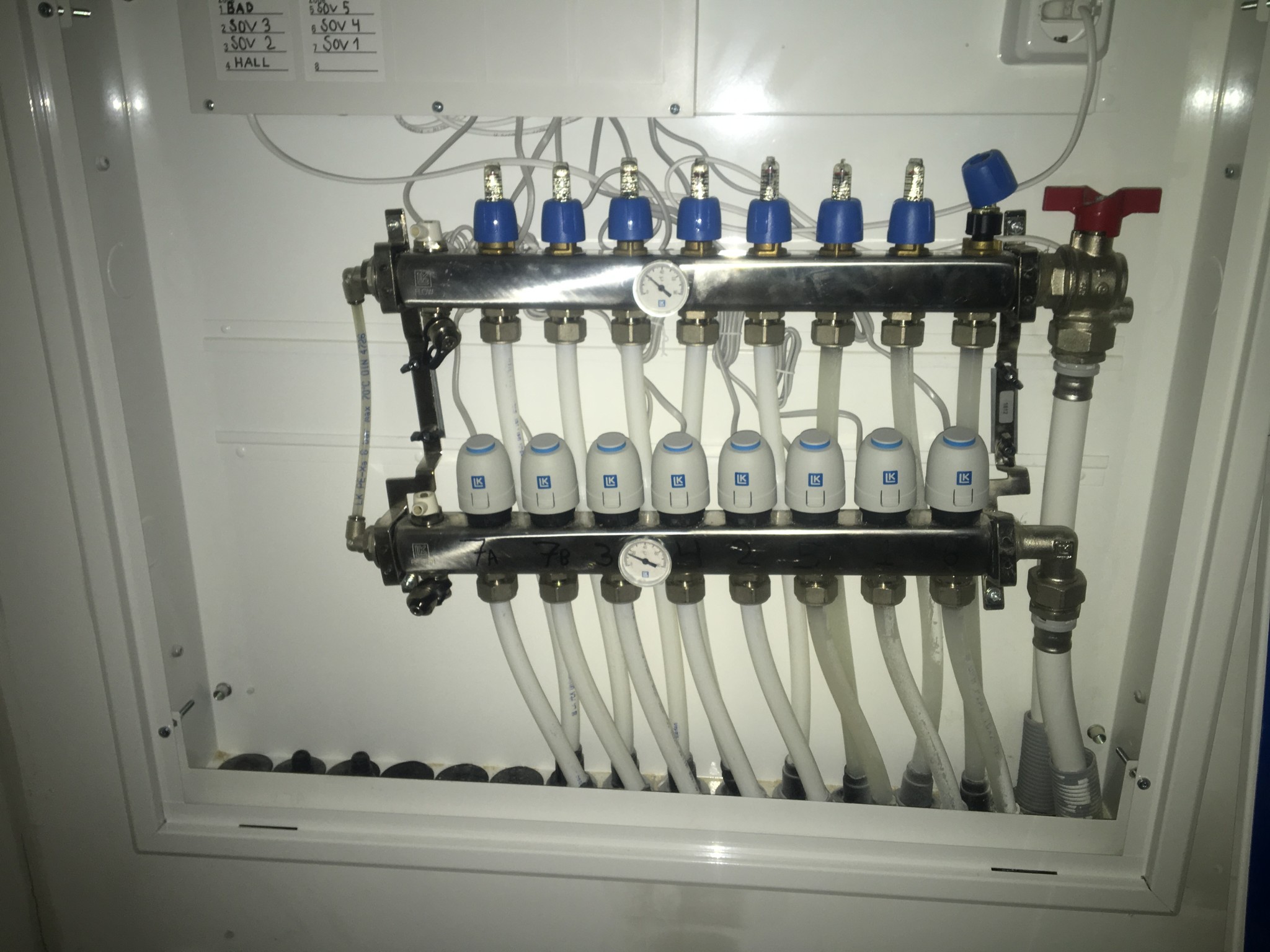

Jag försökte skruva ut med en insexnyckel 8:an på optiflowen men det går bara ett halvt varv så tar det stopp. Samma sak om jag skruvar åt andra hållet.

Hur får jag bort ställdonen?
Bild på nedre fördelaren. 40 flöde/ 20 retur.
  • Värmesystemets nedre fördelare med flödesmätare märkt '40 flöde/20 retur', ventiler och tryckmätare.
Övre fördelare 20 flöde / 16 retur.
  • Värmefördelare med flödesmätare, termostatventiler och rörkopplingar i teknikskåp.
Jag tror att det är lite flöde eftersom rören som går ner från den övre delen med blå plast/glas är varma. Däremot är det ju inte ett tillräckligt flöde eftersom diffen mellan flöde och retur kvarstår oförändrad.

Som det syns på fotona så är termodonen fullt öppna men inget flöde , detta är inte något som går att ge info om på distans ,
det måste vara någon på plats för att få grepp på detta , det är i princip tvärnit på flödet av någon anledning .
Orsak , en ventil inte öppen någonstans , felkopplade rör , massor av luft i slingorna ,
Prova med att vrida ner samtliga termostater ( då ska det blå på donen försvinna ) utom en som ska stå på max , har du tur kan ev en luftbubbla åka med runt då pumpen knuffar på bara en slinga
Fungerar det , så bara göra lika med dom andra

Tryck in "fyrkanten", på fram och baksidan, under det blå "fältet".
Med dom blå hattarna på översta raden ställer man flödet i slingan, När du får flöde i slingan sjunker den röda markeringen neråt (den blanka med indikator längst upp på den övre)
