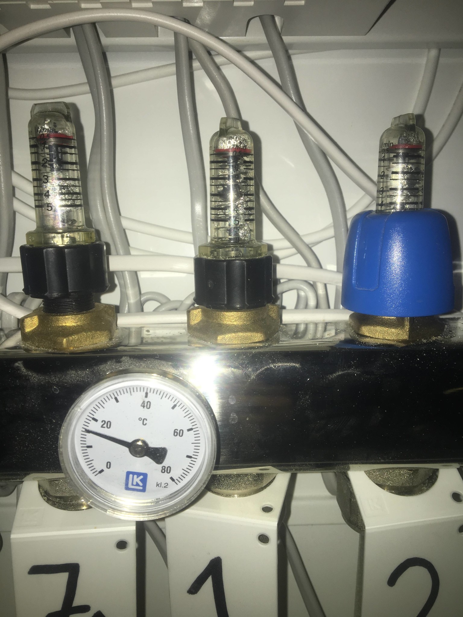

Kan det ha någon betydelse hur i eller urskruvade dessa är?
  • Manometern och vreden på ett värmesystem med rör och kablar i bakgrunden.
I
Ja de har de. Är den i bott så är slingan stängd. Så dom som är i bott kan du skruva upp lite, räcker med nåt varv. Den till vänster är nästan för långt uppskruvad så ett mellanting till och börja med.

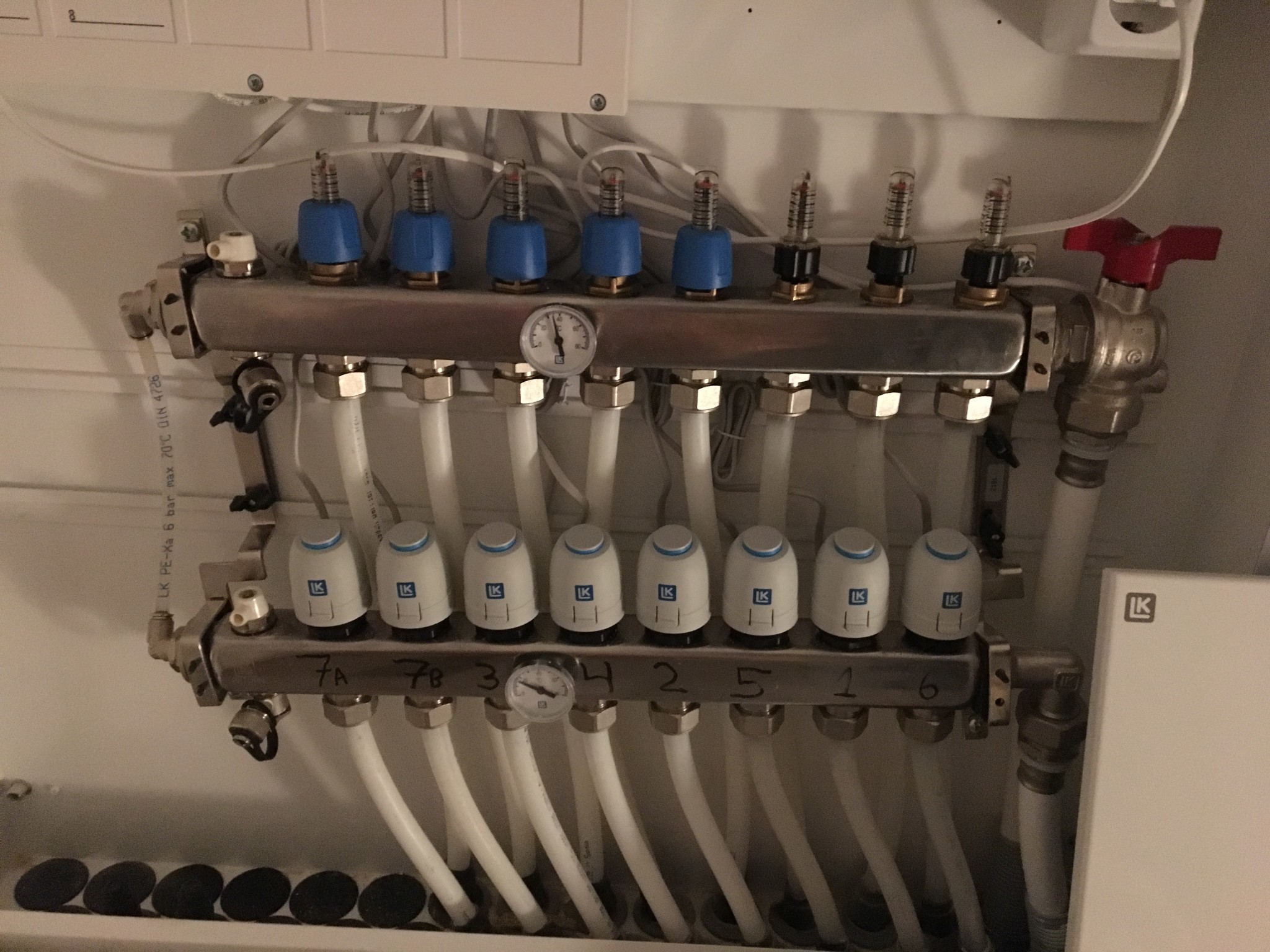

Skulle vilja se en bild på fördelaren på nedervåningen så att hela vänstra sidan blir med. För att se om övre fördelaren är kopplad där eller om dom gjort på något annat vis.
Nä jag ruttnade på det här nu. Vi har 14 grader och jag orkar inte felsöka skiten längre. Vår entreprenör har, surprise, inte svarat men en vvsjour är på väg för att kolla vad som är fel nu.

Nu har han varit här i cirka en timme. Först sa han att det tar lång tid att värma upp såhär kalla golv men sedan jag påtalade att en förutsättning för att det ens ska kunna värmas upp är ju att det flöde inkretsarbs har han konstaterat (vilket jag gjorde för en vecka sedan) att pumpen inte skickar ut tillräckligt varmt vatten. Eller att den bara skickar ut varmt vatten ibland. Precis det jag skrev i början av tråden.
Ingen lösning än så länge.

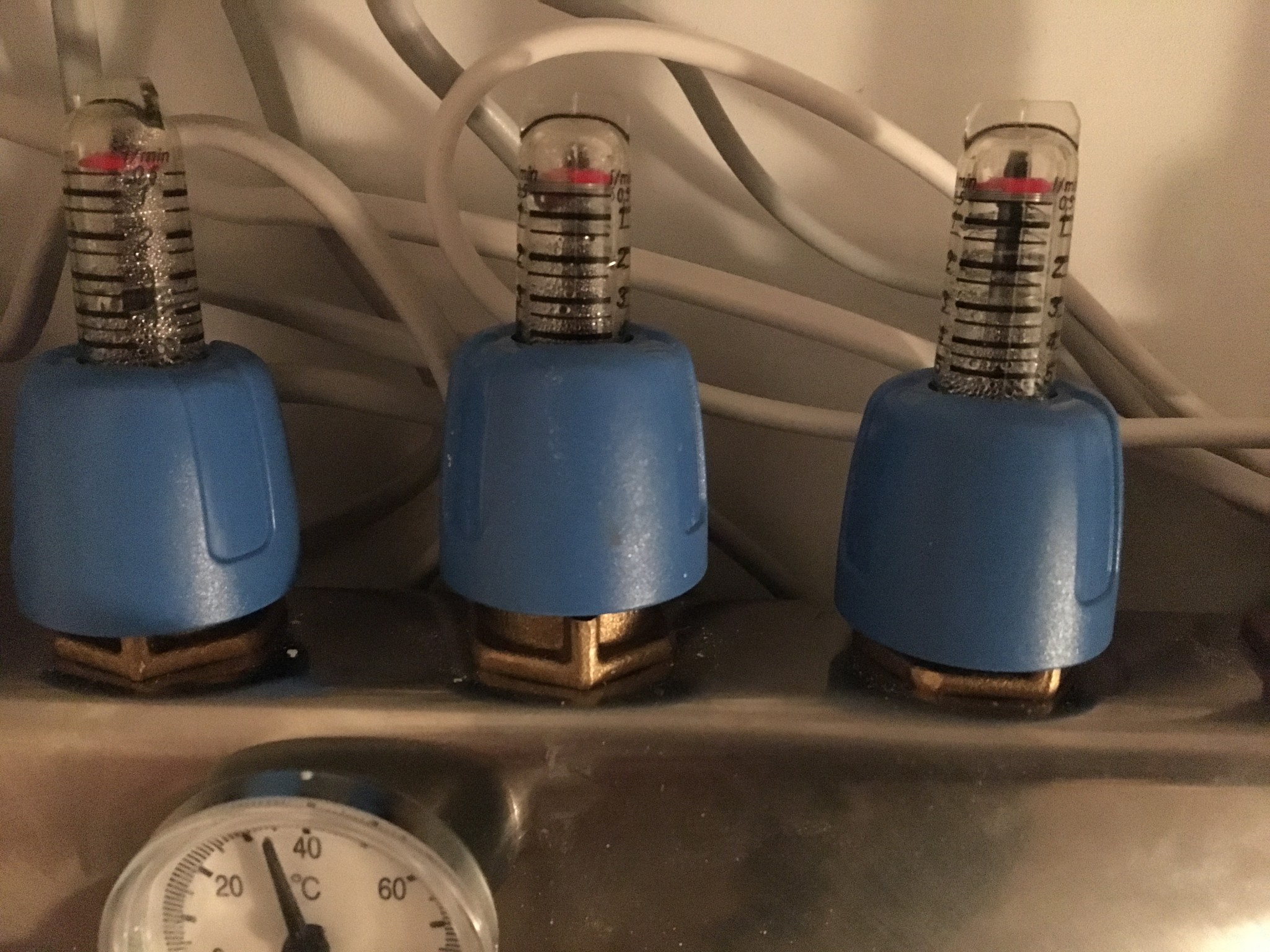

VVS-killen är fortfarande här. Enligt honom har installatören troligen gjort en felaktig inställning på pumpen första gången den startades. Detta resulterar i att växelventilen inte fungerar som den ska och inte öppnar för värme (förutom ibland). Han har även avluftat pump, det röda klotet och vid nedre fördelaren. Han ska ställa in pumpen manuellt så att vi får värme men det verkar gå sådär.
Vi har nu en urkopplad växelventilen och en manuellt inställd framledning på cirka 37 grader. Dock tycker jag att det knappt är något flöde men enligt han som var här igår är det lite flöde och bättre går inte att få med den manuella inställningen och så sa han något om cirkulationspumpen. Kan det stämma?
  • Värmefördelare med urkopplad växelventil, inställd termostat och tryckmätare som visar 37 grader.
  • Tre växelventiler med blåa huvuden och inställningsskala överst, bredvid en termometer som visar 37 grader.
Vad är det för temp på returfördelaren då?
Flödet i sig är ju inte det viktiga utan man vill att skillnad på framledning och retur ska vara rimligt.
Om ni nu har fått igång det kommer differensen vara extra stor en period medan plattan värms upp.
Cirkulationspumpen kan vara sådan att den automatiskt reglerar konstant flöde utifrån mottryck. Kanske är det vad han menade.

Nu är diffen mellan framledning och retur cirka 15 grader.
Vår egna entreprenör hörde av sig igår kväll och skulle ordna så att en rörmokare kom förbi oss snart.
Gud_
Då vill man ha mycket högre fart på cirkulationspumpen....
