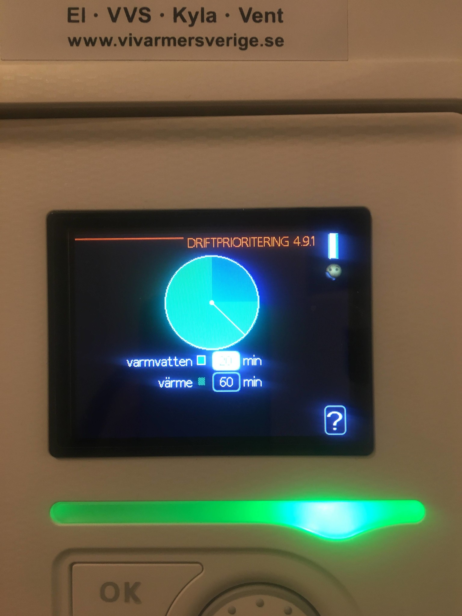

Japp. Börjar ni få det varmare inne? Annars kan du gå in i värmepumpsmenyn å ändra driftprioritering. Är ett diagram där standard är 30min värme och 30 min vatten. Men är växelventilen manuellt kopplad till värme så får ni väl inget varmvatten ändå.
Han som var här igår kopplade växelventilen manuellt och nu går det varmt vatten till gvf - det både syns på termometern och känns på rören. Dock står det driftprio på varmvatten hela tiden. Såhär ser diagrammet ut så den borde ju stå på värme nu (om den var automatiserad).
Vi har det inte varmare i huset, men inte kallare heller.
  • Styrenhet för växelventil med display som visar driftsprioritering till varmvatten istället för värme.

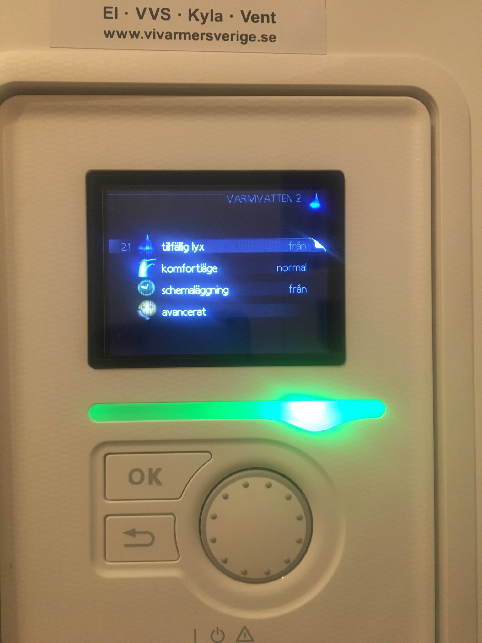

Hur ser det ut i vattenmenyn?

Stämmer verkligen diagrammet. På bilden ser det ut som färgerna är tvärtom mot färgen vid texten?
Såhär:
  • Panel för varmvattenstyrning med menyval på skärm och grön lysdiodindikator.
Det blev nog knasigt med färgerna på min bild bara. Vatten är blå, samma som den lilla kvarten. Värme är grön som trekvarten.
