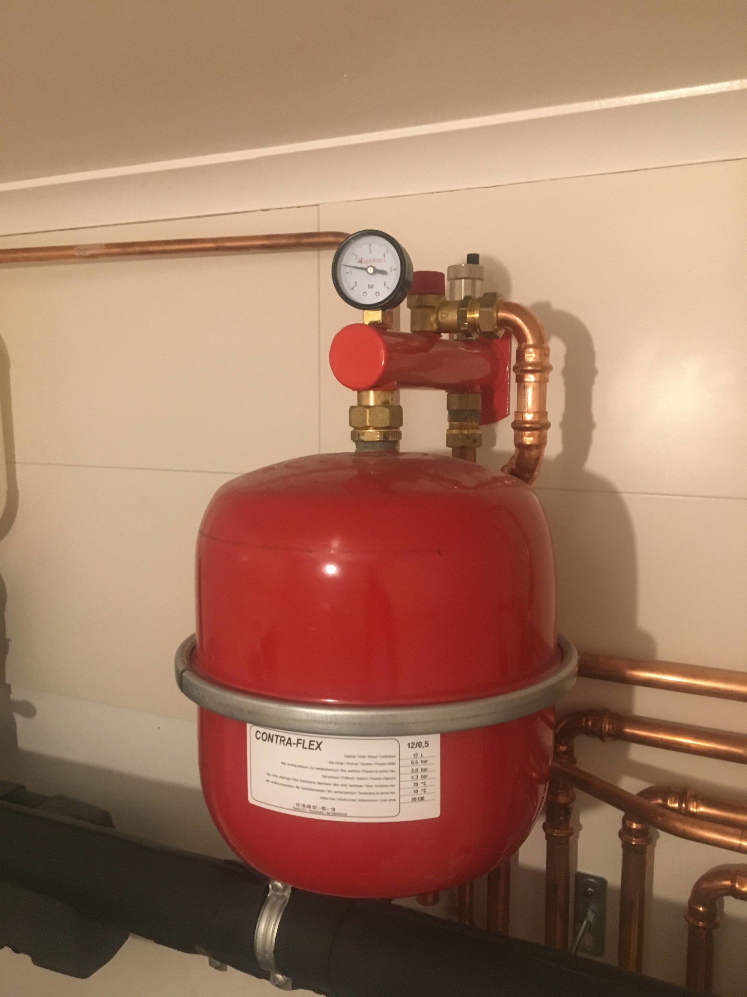

Den svarta ratten du har på senaste bilden är en tryckventil (släpper ut vatten om man vrider på den), likaså den röda ratten ovanför tryck kärlet. Det gäller att hitta ratten som fyller på systemet med vatten.
Jag tror dock att vi närmas oss...
Oavsett, så liksom du tömmer systemet med några av rattarna/ kranarna alternativt fyller du systemet med någon av dem.
Oavsett vad, vrid på det du hittar och titta på bar mätaren om den ökar eller minskar....
Det är bara vatten, skulle du spilla ut några deceliter om du vridit på fel kran/ ratt. Det spelar ingen roll... en handuk är dock bra att ha, men det är inga mängder av vatten det handlar om.
pröva dig fram eller/ lägg upp mer bilder så tittar vi på det.

Vad gör jag nu då?
Den röda kranen släpper ut vatten....
Bakom den har du en automatisk avluftare, den med den lilla svarta knoppen på.
Dessa kan du glömma nu, vi behöver hitta den ratten som fyller på systemet med vatten....

Men jag har ju höjt trycket till 1,4.
Abuquir
Så större bilder på hela systemet
Hur gjorde du det? Vilket kran var det?
Bra jobbat iaf! :)
Vi har kommit en bit vidare på vägen!
Bra jobbat iaf! :)
Jag vred på den enda kranen jag inte fotat och det blev rätt :) Det rasslade lite i gvf och verkade vara flöde i de som haft flöde tidigare ibland men det slutade ganska snabbt. Nu är det inget flöde i någon krets.

Nästa steg: inlägg #48, som du skrev.
På bilden på den övre fördelaren, längst till vänster finns en vit plastsak med en silverfärgad fyrkants/ sak i mitten, med denna kan du lufta systemet om du vrider på den med en skruvmejsel.
Gör det tills det kommer vatten, kolla sedan trycket igen och höj ifall det behövs.
Kan behövas göras flera ggr ibland.
Du kan ju testa att lufta lite på fördelaren, isf skruvar du bort metallhatten som sitter med en gummistropp runt sig, denna använder du sen som hylsa till den vita plasthatten på fördelaren (finns två st men du behöver bara lufta den övre fördelaren skulle jag tro). Ta med en bunke att hålla under, töm någon deciliter, stäng och fyll sen på expansionskärlet igen

Lysande, du är på rätt väg! :)
Höj trycket så mycket du kan, men runt 1,5 bar.
Och titta på det jag skrev precis innan.
Du ksn behöva göra detta massor av gånger i början för att bli av med luftfickorna. Höja trycket.... lufta.... höja trycket.... lufta osv
Tills det blir bra.

Eller inte för min man tror att jag kommer att sabba hela värmesystemet genom att skapa tryck. Han gjorde någon jämförelse till luftbubblor i bilen. :) Jag försökte iaf lufta av men skruvgrejen satt för hårt.
