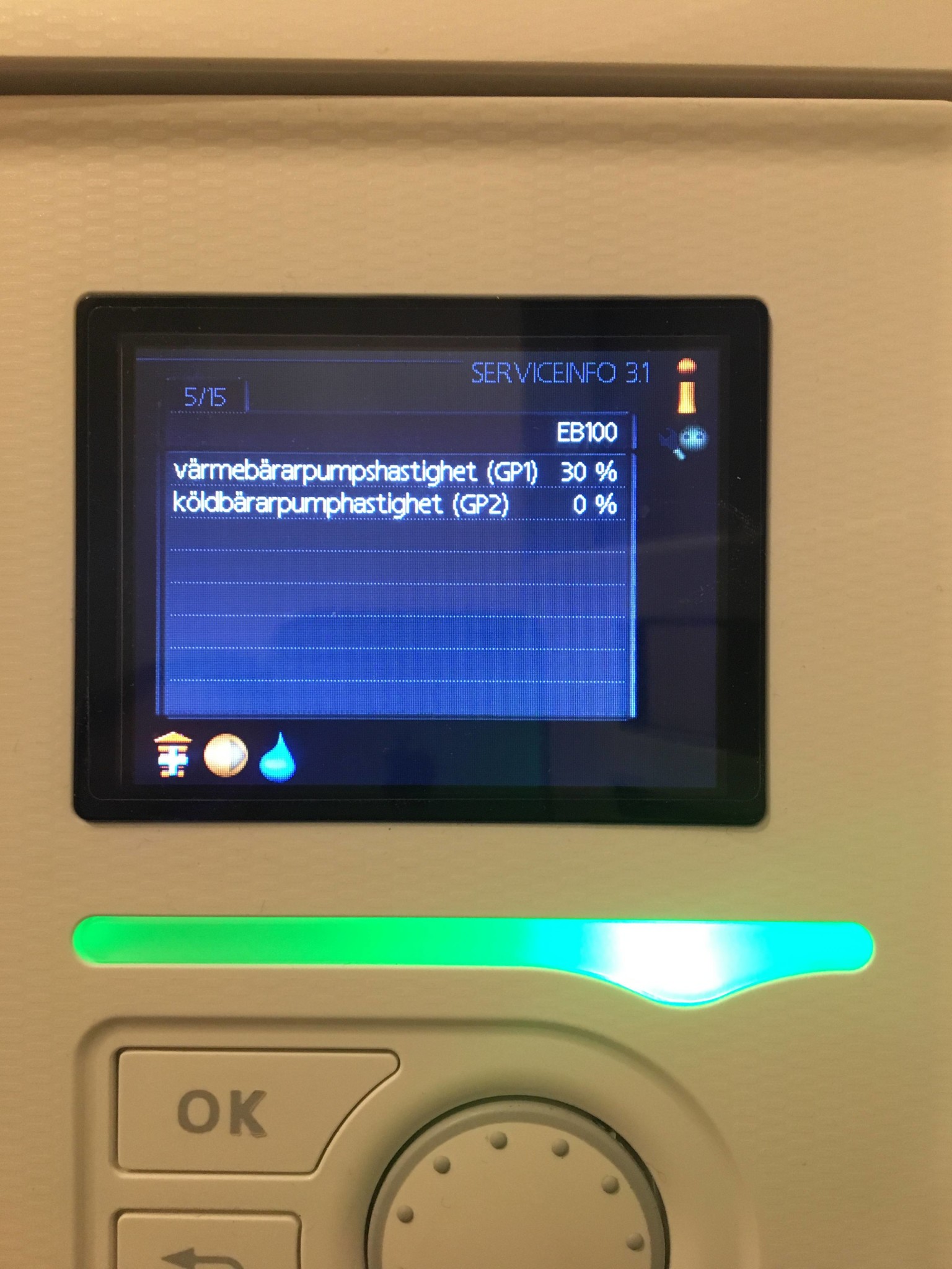

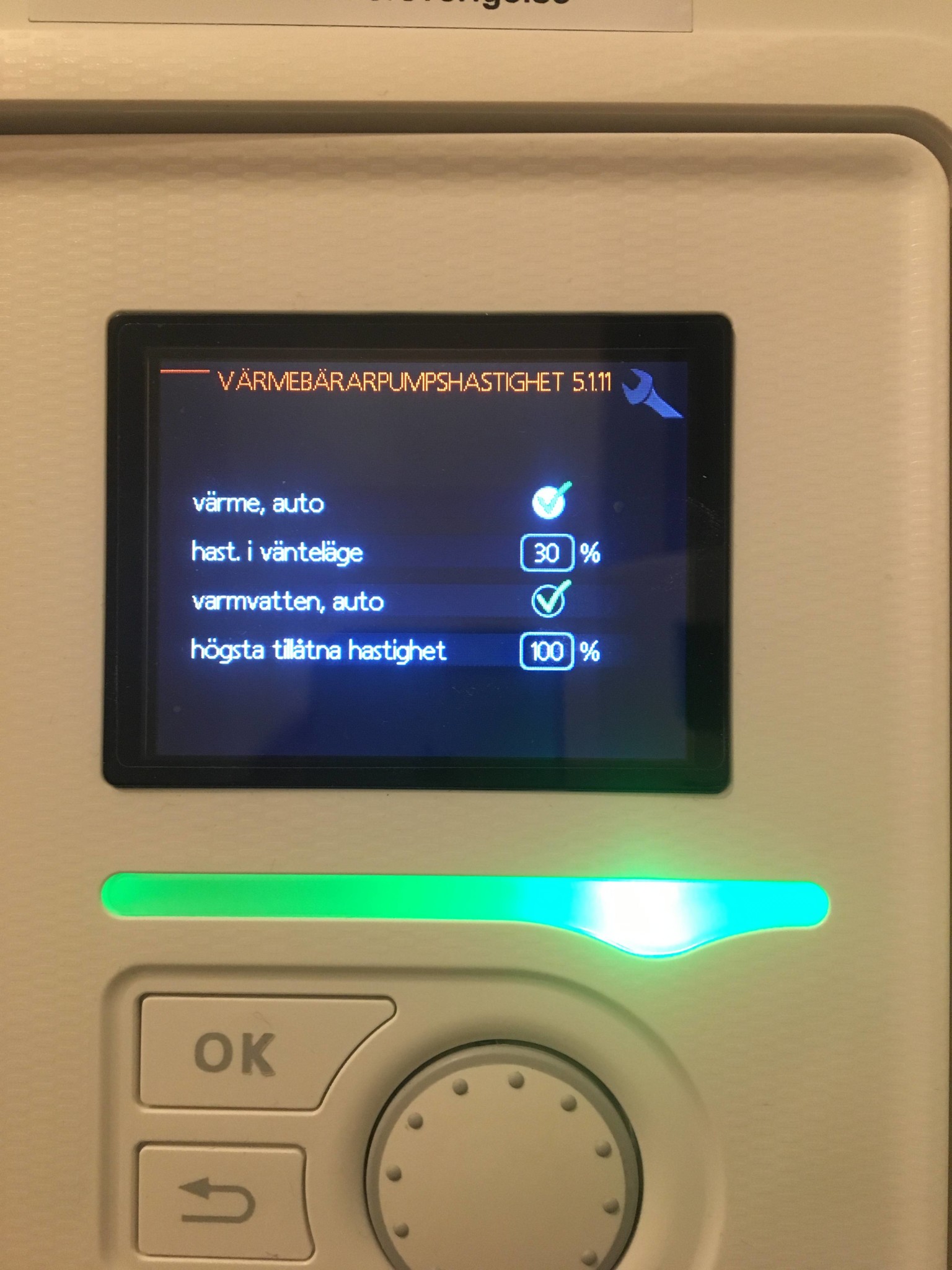

Har du NIBE så har jag för mig att du ändrar cirkulationspumpens hastighet i en särskild ”service meny”. Inte den vanliga vill säga.
För att komma in i denna håller man inne Bakåt knappen typ 10sek eller dylikt.
Men nu har du haft en vvs’are där, så rimligtvis ska du inte ändra eller göra nånting i nuläget. Utan han borde ju ha gjort det som behövdes för att få värme?
Ja jag såg det imorse när jag läste igenom handboken. Ska titta på pumpen ikväll men utgår från att vvsaren gjorde vad han kunde i och med att han nämnde cirkulationspumpen.C crazytok skrev:Har du NIBE så har jag för mig att du ändrar cirkulationspumpens hastighet i en särskild ”service meny”. Inte den vanliga vill säga.
Jag tänkte titta hur den är inställd när jag kommer hem bara för att själv ha lite koll men ja han borde ha koll på inställningarna.R RoBo skrev:

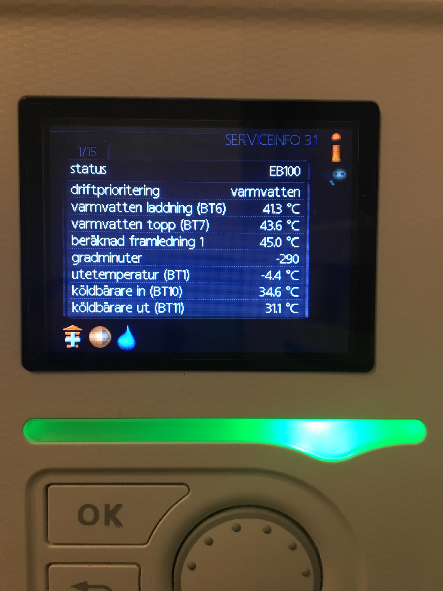

Japp. Börjar ni få det varmare inne? Annars kan du gå in i värmepumpsmenyn å ändra driftprioritering. Är ett diagram där standard är 30min värme och 30 min vatten. Men är växelventilen manuellt kopplad till värme så får ni väl inget varmvatten ändå.
