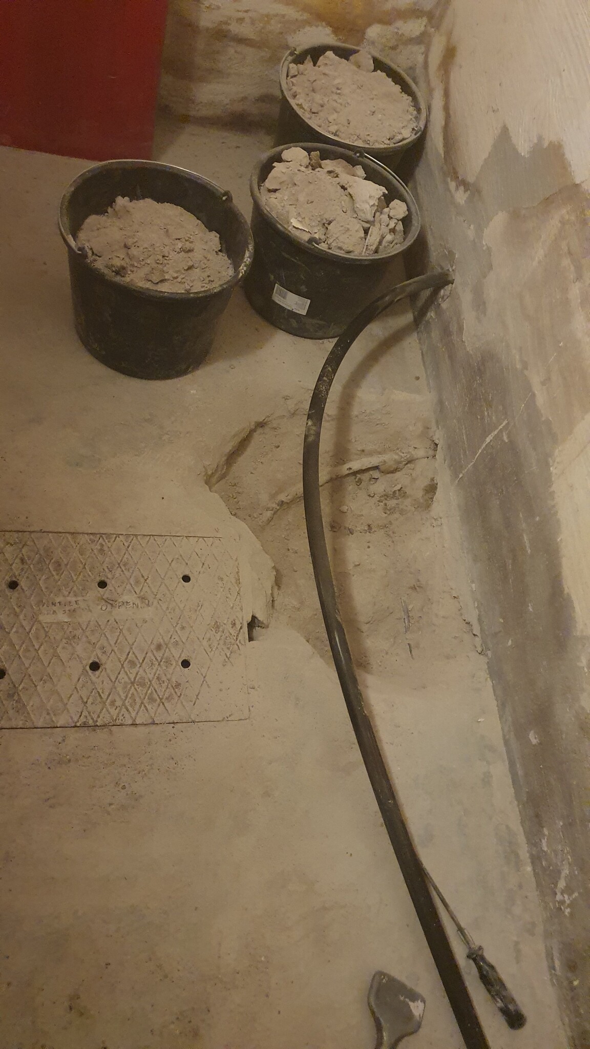

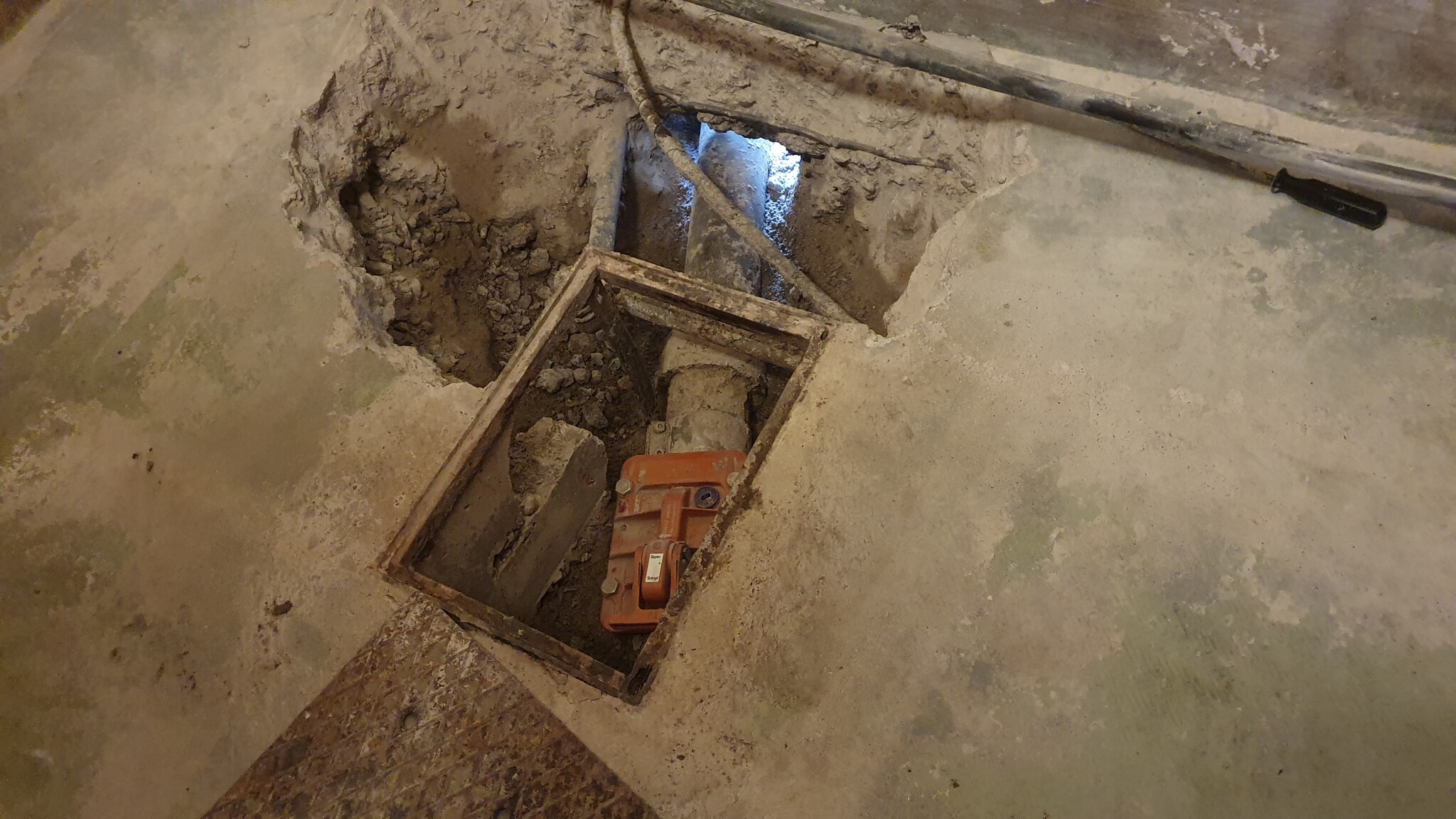

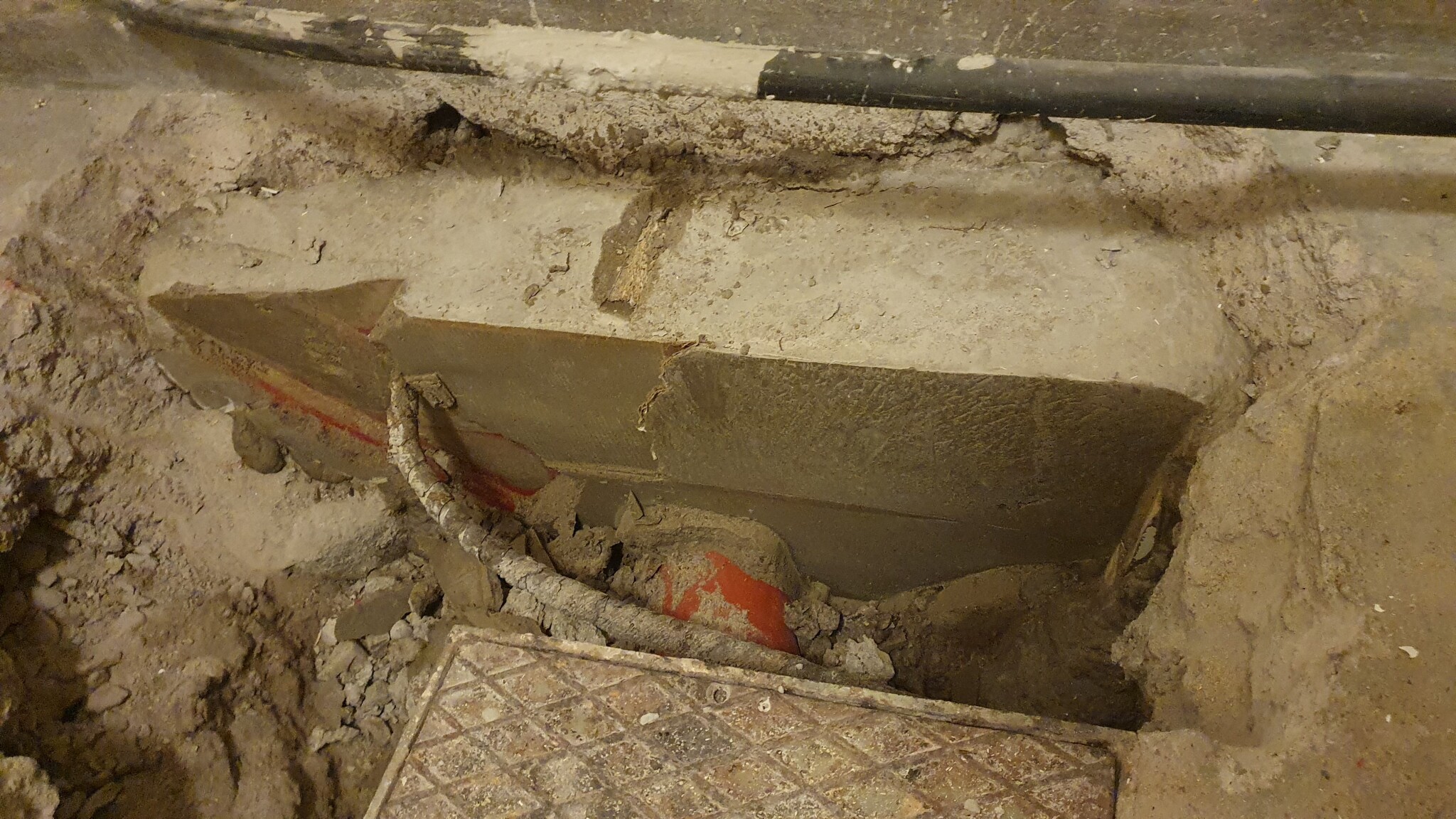

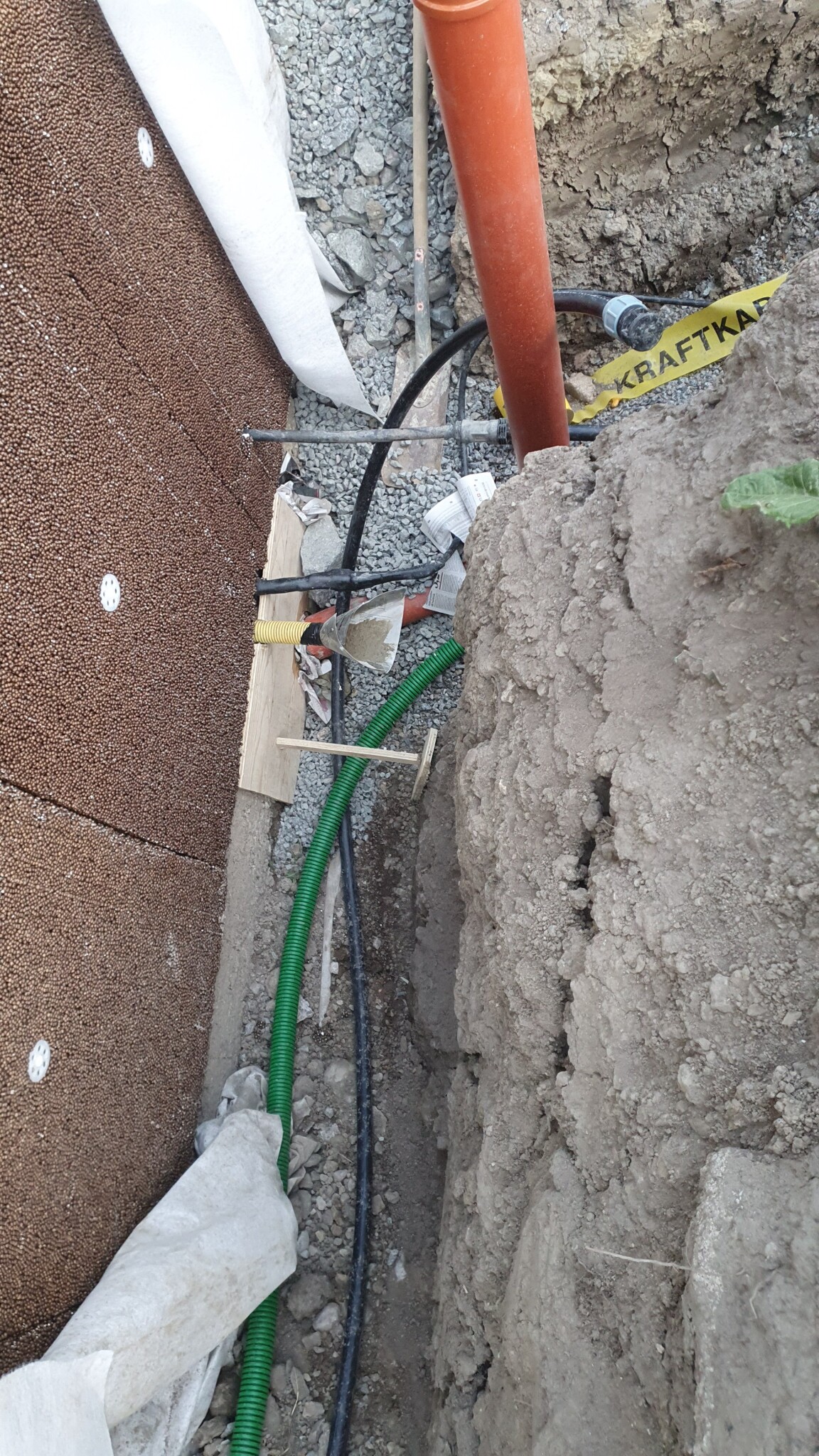

Nu är det hög tid för stambyte, iaf den delen av avloppet som går utanför huset.
Den stammen går under både min och grannens infart, som ska asfalteras nästa sommar. Så jag passar på att byta avloppet nu när vi ändå gräver och dränerar..

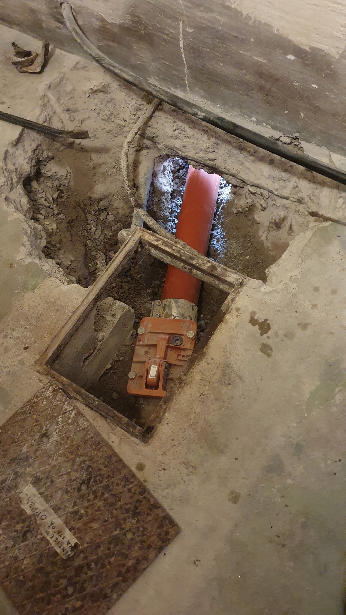

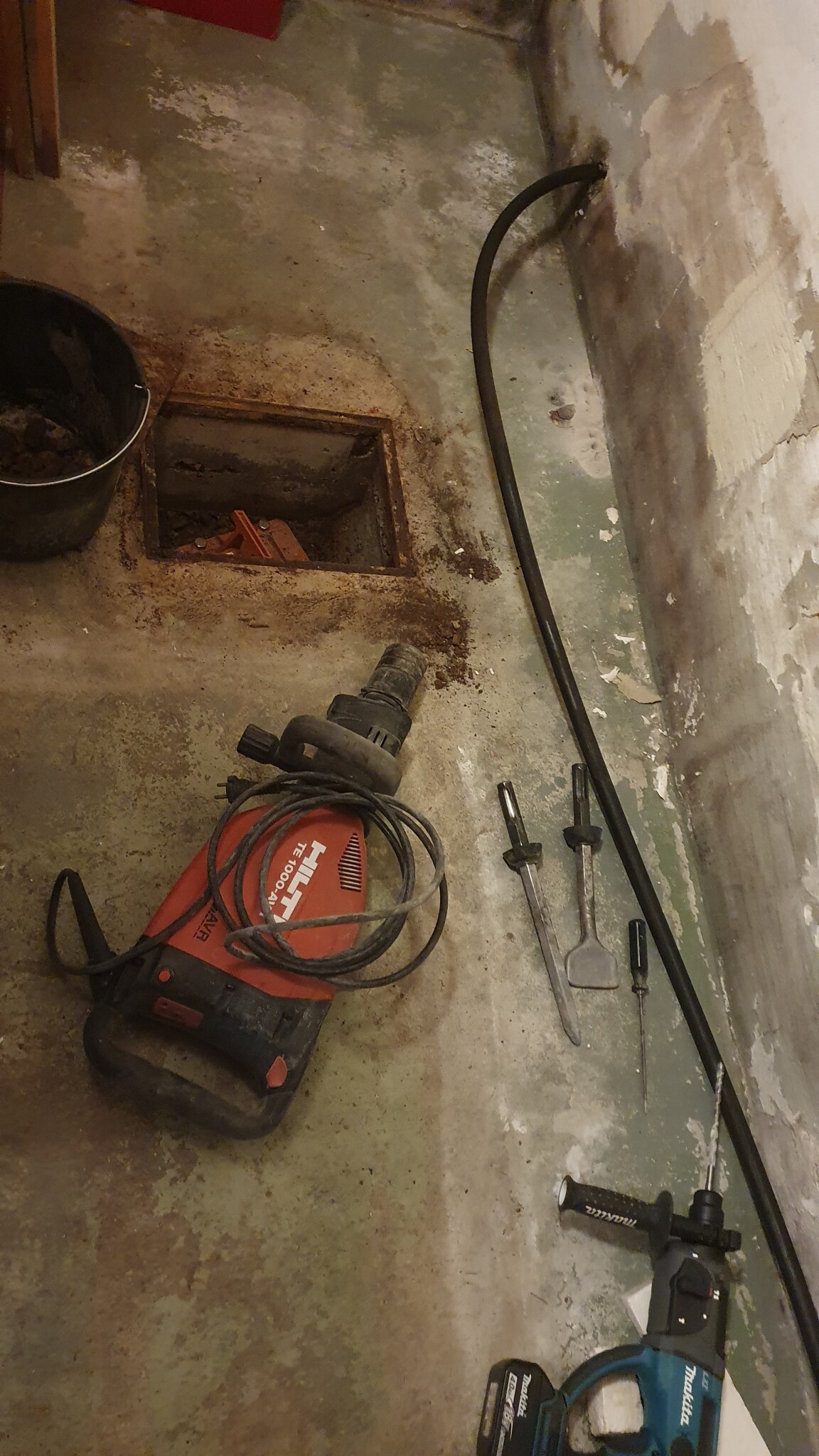

Resten av avloppet inne i huset byter jag senare, när jag bilar upp plattan i källaren. Har skaffat en Hilti bilningsmaskin för ändamålen, och den kom väl till pass nu för att knäcka loss gjutjärnsröret som gick i betongsulan.

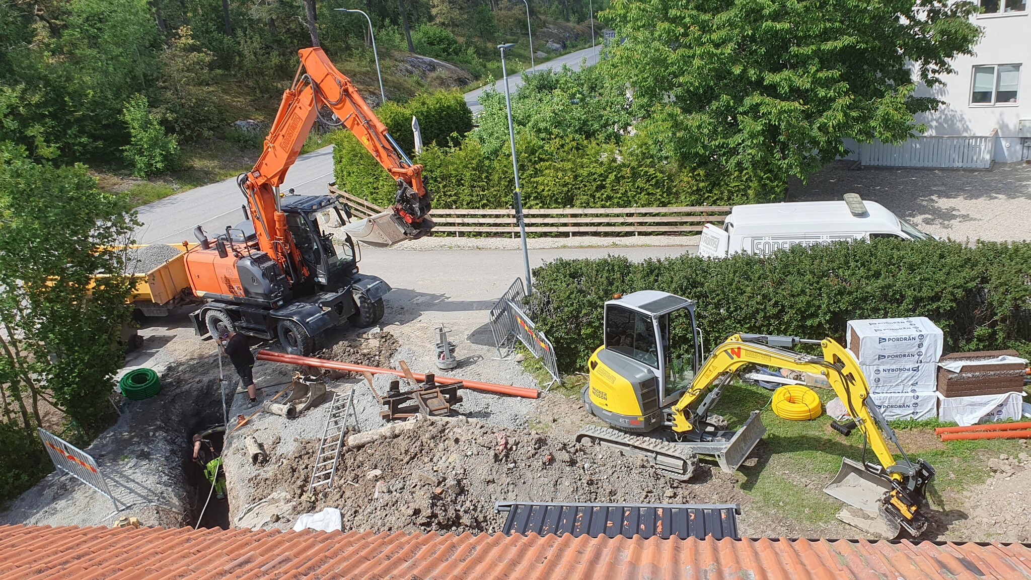

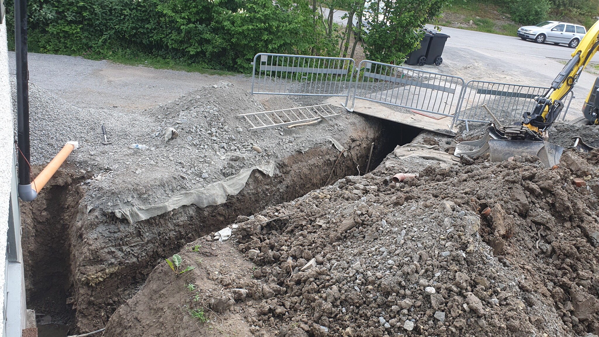

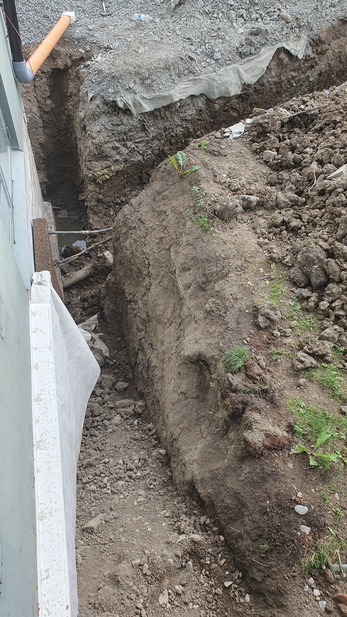

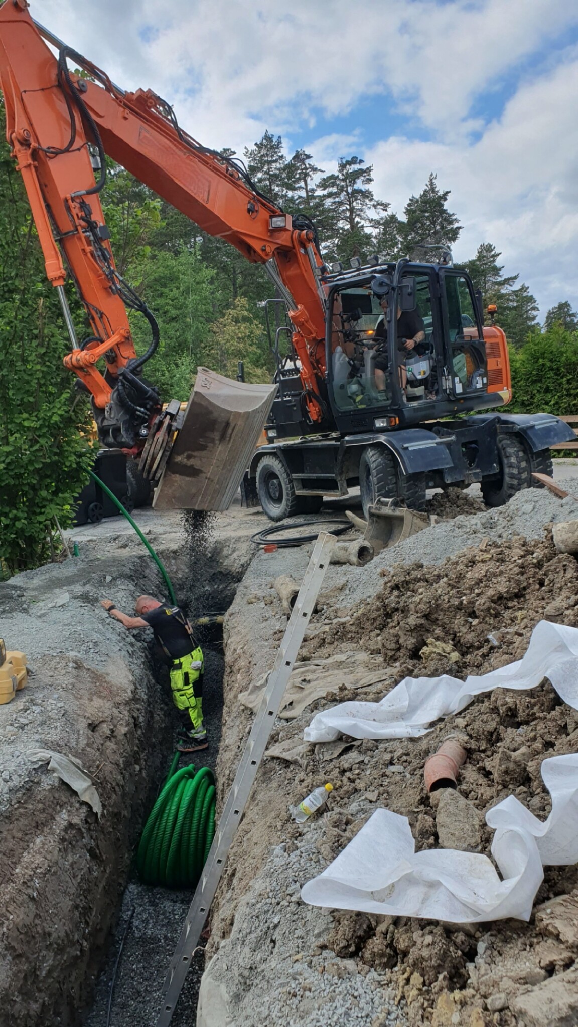

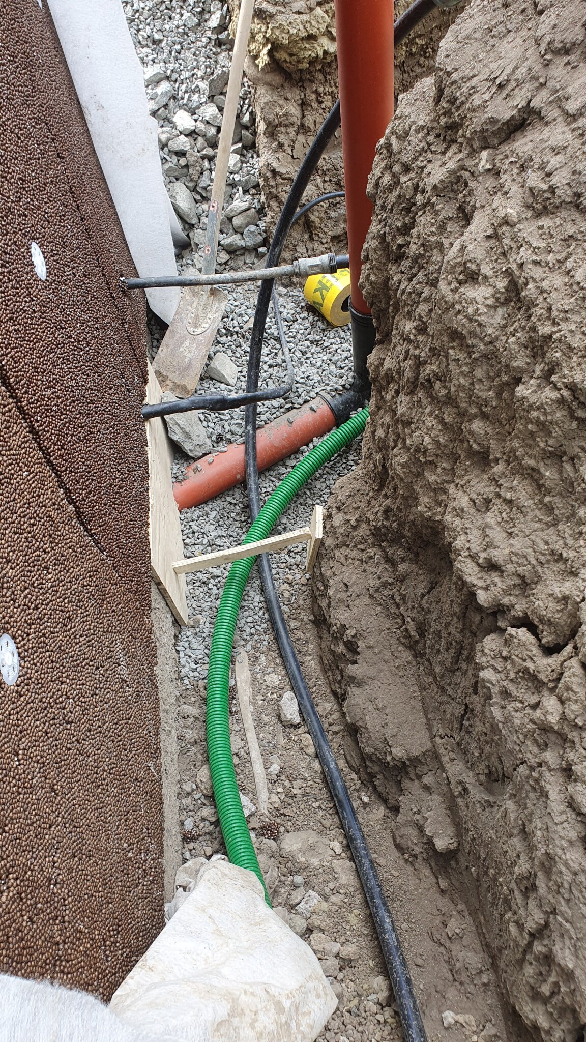

Samtidigt som jag bilade inne, så schaktade grävaren på duktigt ute!

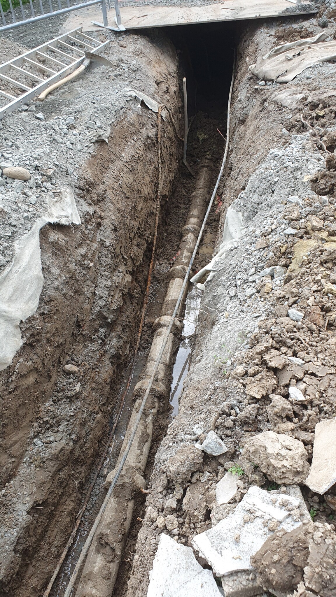

I ett och samma schakt går el (73 år gammal tjärlindad kabel), inkommande vatten samt avlopp. Det var en rejäl utmaning att gräva upp alltsammans. Tyvärr råkade vi orsaka ett kabelbrott på elkabeln, så Vattenfall fick rycka ut och reparera. Det mesta av den gamla kabeln blev då utbytt.
Skön känsla när man bilar igenom och ser dagsljus i hålet!
Ut med gammat avlopp av gjutjärn och betong, in med det nya.

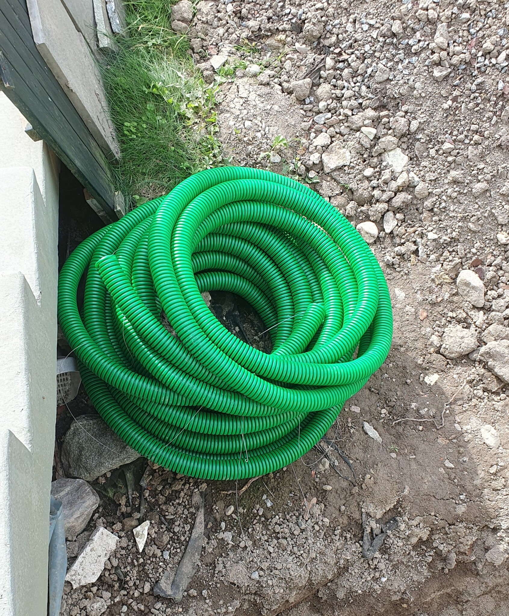

Grävaren tog också ett eget beslut att förbereda schaktet med rör för fiber. Det gick av bara farten, och kommer spara många kronor åt mig i framtiden om jag vill dra in fiber..

Klokt att ni satte backventil på avloppet! 👍
Hur var skicket på rören ut ur huset ?
Vad gick kalaset på ?

Kul att tråden uppskattas av andra. Ska försöka besvara en del frågor som dykt upp:
Just nu ligger jobbet ungefär enl. plan, och vi pausar grävandet för lite semestrar. Det sista vi gjorde var att gräva ner ett par kassetter för takavvattning, ska fungera som buffertmagasin vid regn. Bättre än traditionella stenkistor iaf.

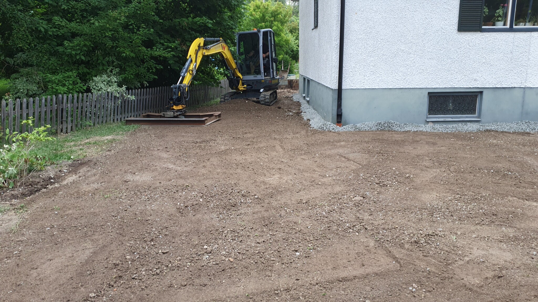

Samt att återställa stora delar av tomten - där vi nu är helt färdiga med grävningar!

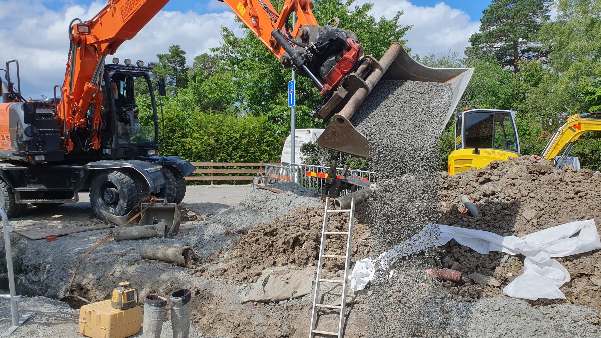

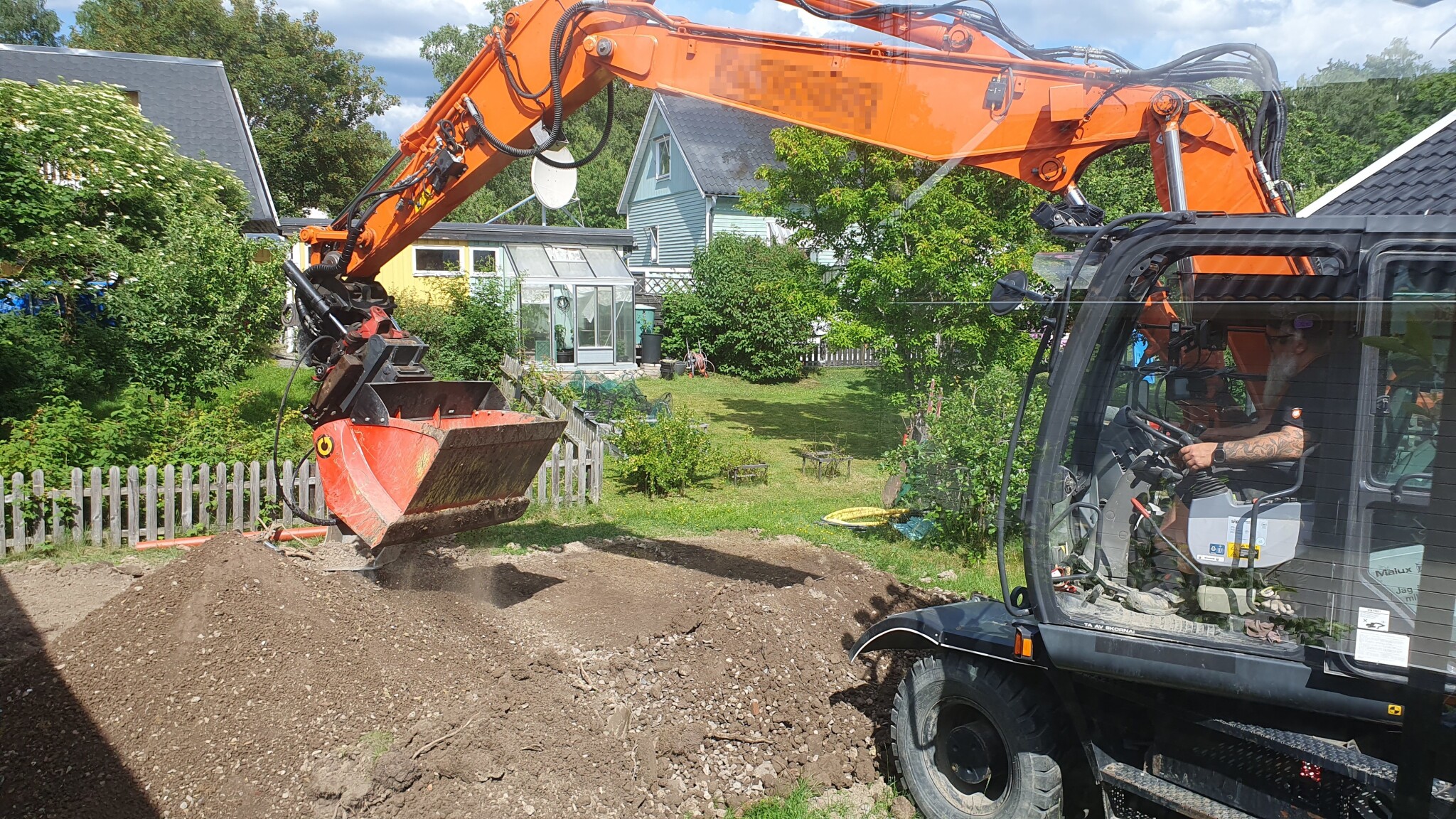

Tack vare ett skopa med sorteringsverk kunde vi enkelt återanvända väldigt mycket av fyllnadsmassorna till jord på tomten. Alla (nästan) stenar och större bitar sållades bort, kvar blev min egen jord som gick att plana ut.
Så skönt att se lite tomt och yta igen, inte bara schakt och olika högar med fyllnadsmassor..
- Backventil satt faktiskt redan på avloppet. Tidigare ägare har tänkt till och gjort en del saker mycket rätt, andra är nog lite mer tveksamma..
- Har ställt frågan till Vattenfall för över en månad sedan om det var möjligt att byta elkabeln proaktivt. Om inte annat för att minska driftstörningar i framtiden. Tyvärr hann kabeln gå av innan de svarade, så nu blev den ju i praktiken utbytt ändå. Iaf den delen som går utanför huset.
- Får återkomma vad lagningen av elkabeln kostade, har inte fått ngn faktura ännu. Men som tur var kunde jag enkelt få låna el av grannen till kyl & frys, och ingen kom till skada.
- Avloppstammen var i varierande skick. Gjutjärnsrören är dags att byta, även de inne i huset inom något år.
- Relining är inte ett alternativ då det är lite för små rör (många års beläggningar gör ju inte arean större), och eftersom jag ändå har en plan för mer omfattande renovering av betongplattan.
- Betongrören utanför huset var i ganska gott skick, men hade fått sättningar på minst ett ställe så papper och skräp stoppades litegrann påväg ut.
- Har några grannar som gör liknande jobb just nu, där var betongrören fyllda med rötter då de har haft träd och buskar alldeles i närheten. - Hela arbetet med dränering och gräv går på löpande avräkning. Beroende på att det varierar så beroende på hus & mark så ville de inte lämna en fast offert för hela jobbet.
Dessutom tillkommer en del jobb under resans gång, "när maskinen ändå är här.."
För just dräneringen har vi räknat på 5.000 kr per löpmeter (inkl. moms, före ROT). Därför sparar jag en del på att garage och altan är byggt som det är, det hörnet gräver vi inte vid.

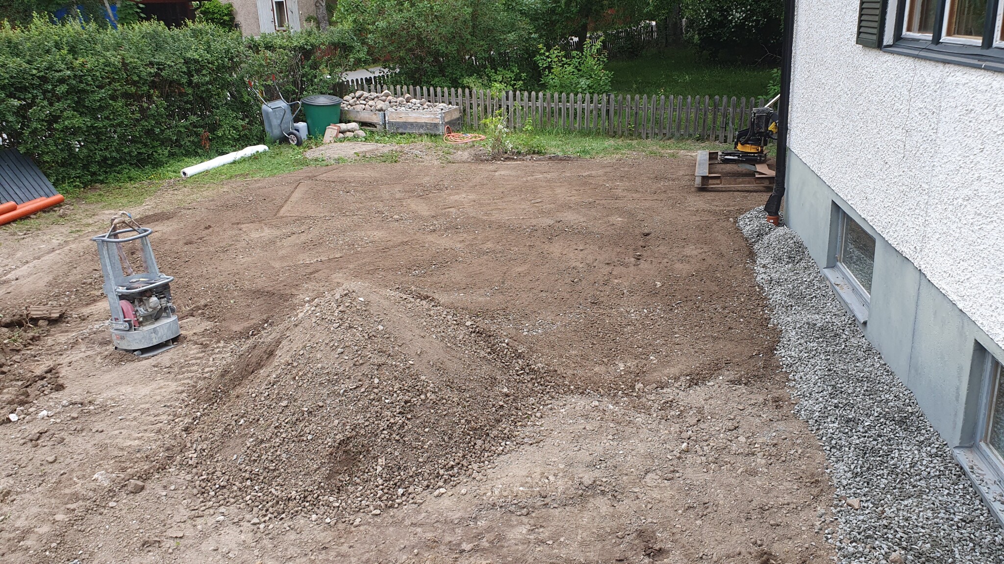

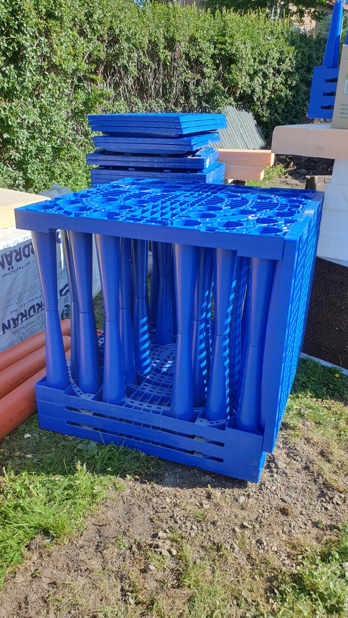

Produkter som diskuteras: "stenkistor"
Stenkista Mr Flowout
Dränerar 144 liter
895 kr inkl moms

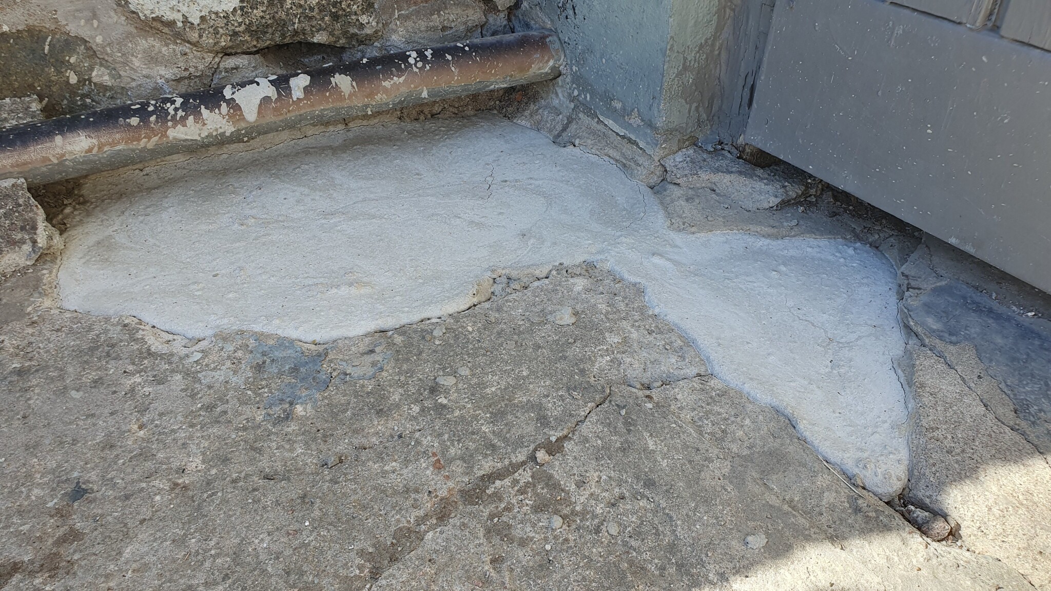

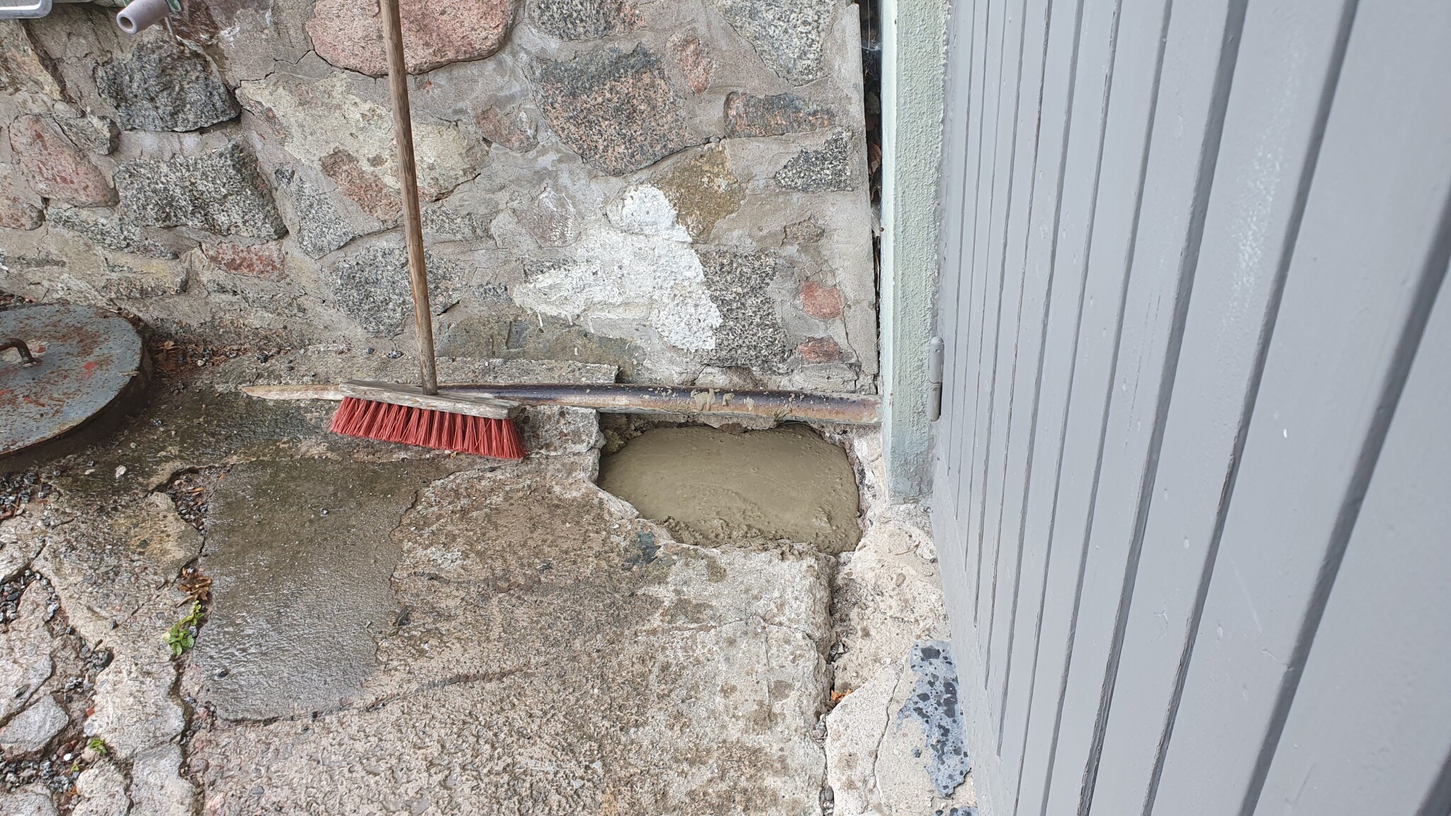

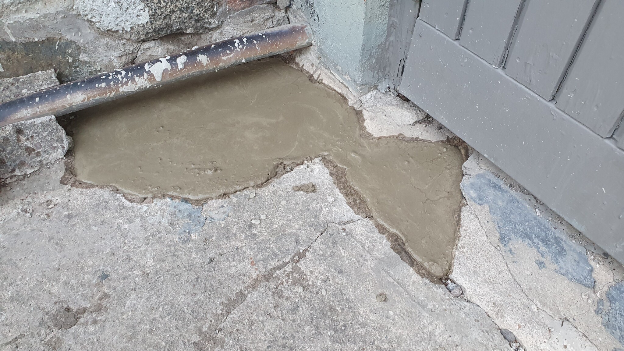

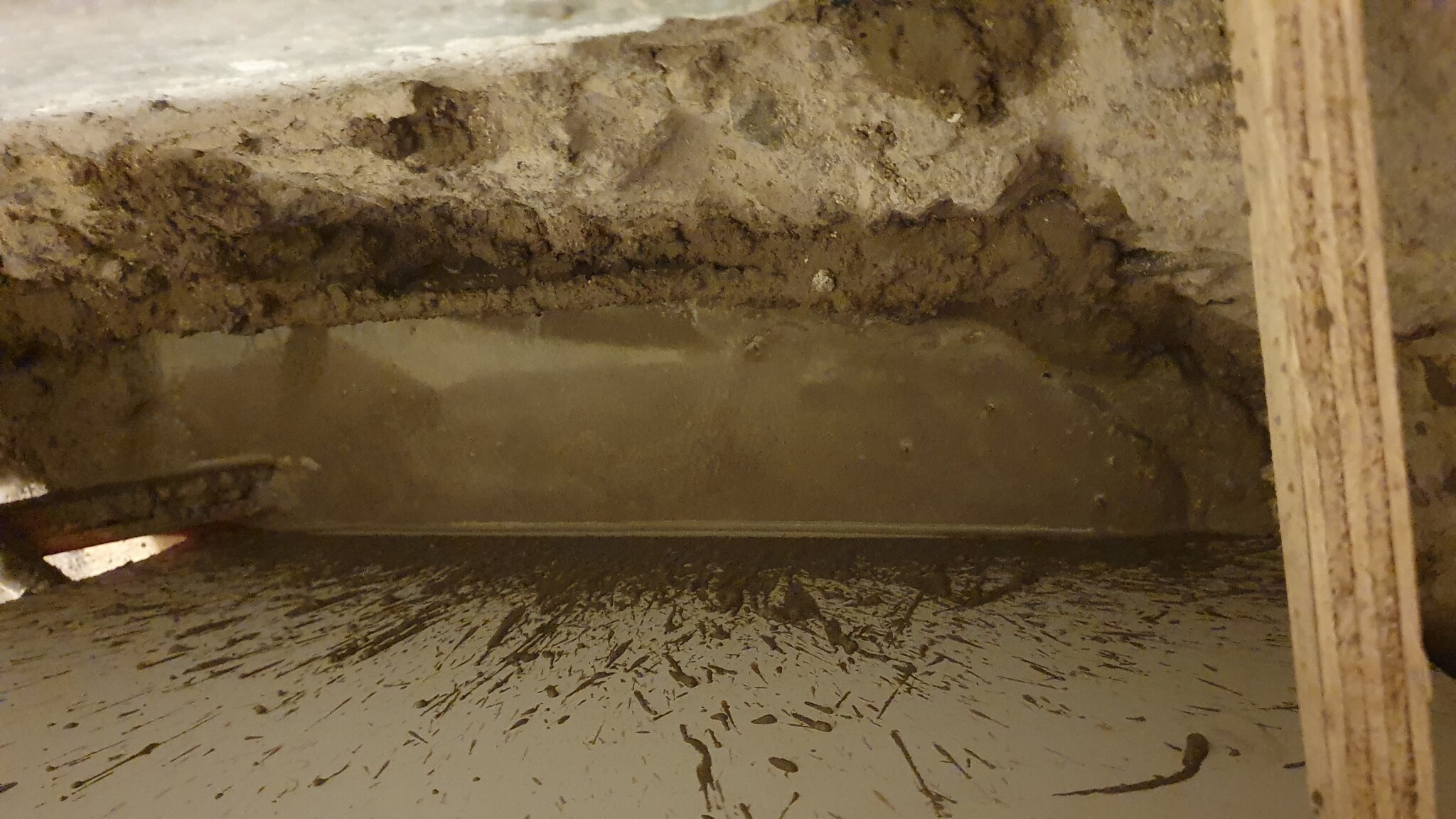

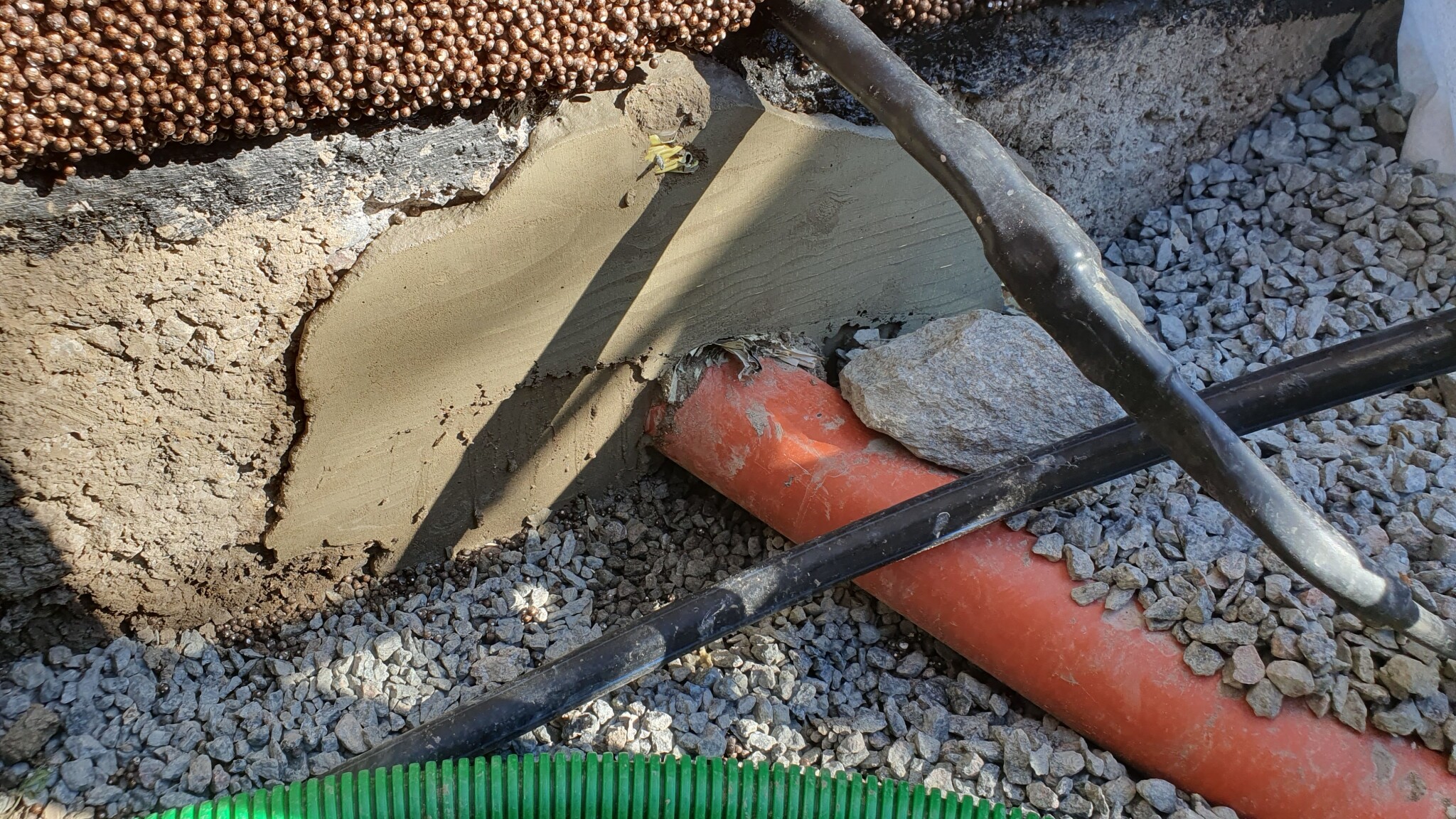

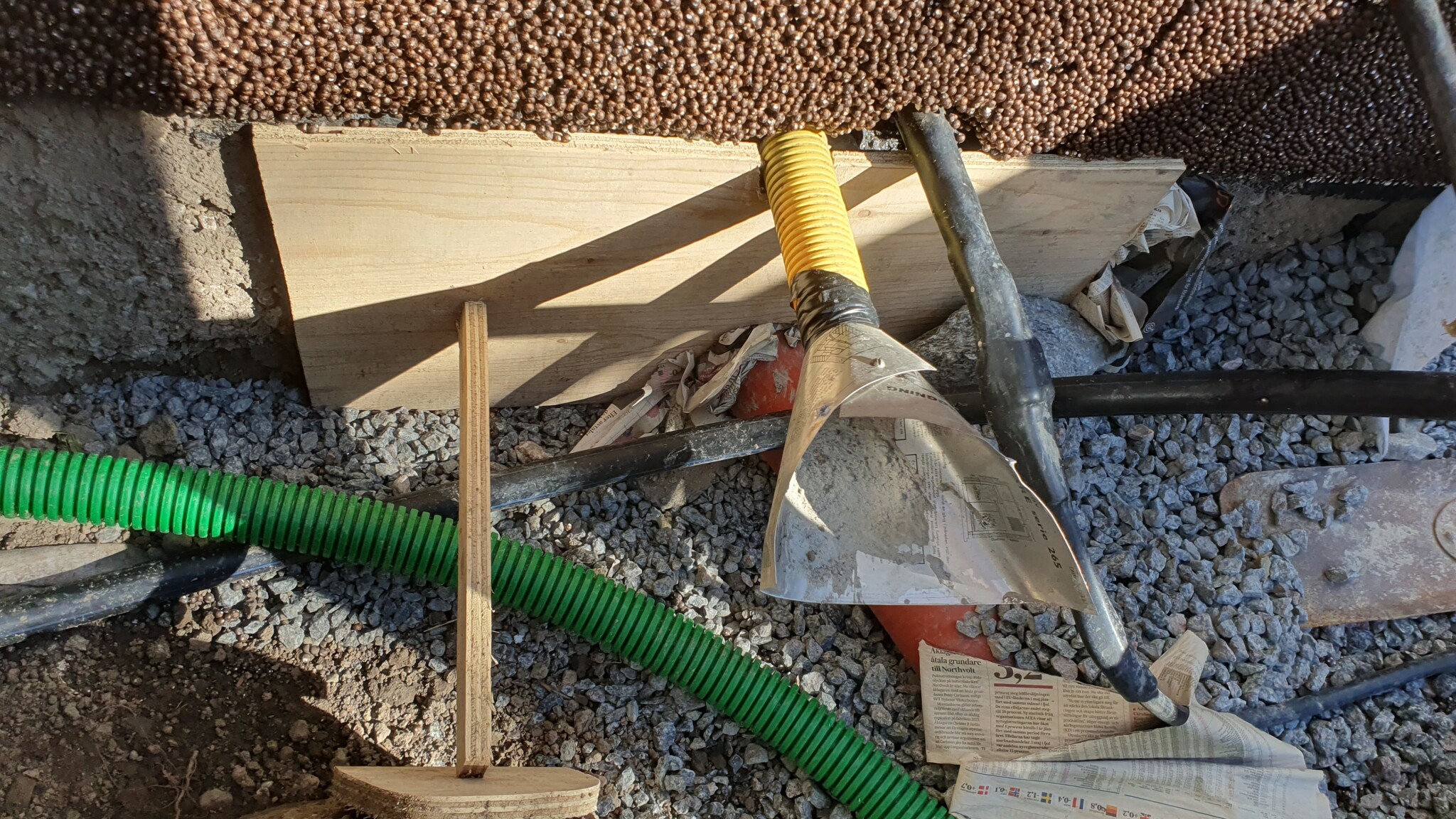

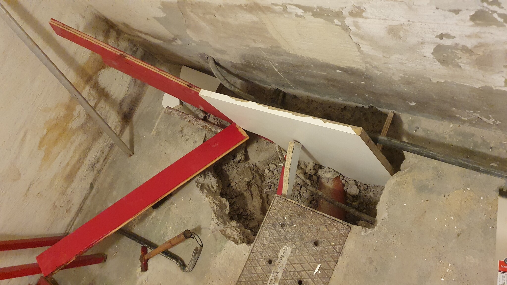

Medan många tar semester så passar jag på att återställa hålet i sulan, där nya avloppet ligger. Vill ju inte få in skadedjur eller vatten kring den vägen.
Har aldrig gjutit betong, men det ska väl gå att lära sig tänker jag. Det är ju grovbetong och gjutning som absolut inte kommer att synas sedan - utmärkt ställe för en nybörjare.. 😆
Får låna en betongblandare gratis av grävaren, riktigt hyvens!
Av diverse träskivor och spillvirke tillverkar jag två gjutformar, en på utsidan i grävgropen, samt en motsvarande inne i matkällaren.
Tanken är att hälla inifrån, och att det ska fyllas utåt. Den planen får jag ganska tidigt skrota, och istället modifiera gjutformen utomhus med ett rör för påfyllning.
Första blandningen blir nästan katastrof. Jag häller först i 3 säckar, sedan rätt mängd vatten. Efter 7 min blandning så är vissa delar väldigt rinnigt/löst, medan det är stora bitar torrt "mjöl" i botten. Jag petar sönder och vevar en del för hand, sen får tombolan jobba mer.
2 dagar senare försöker jag igen, med mycket bättre resultat. Gör en mix på bara 2 säckar bruk den här gången. Häller först i nästan allt vatten, sen på med tombolan och försiktigt häller i bruket medan tombolan snurrar. Det blir mkt bättre blandat den här gången, och skillnaden märks tydligt när man häller det.
Mina gjutformar fungerar hyfsat bra. Små paniktätningar med kartong och tidningspapper funkar, mest för att bruket inte ska rinna iväg. Jag petar och vibrerar betongen för hand för att dels få ner bruket ordentligt, samt få bort luft.
Efter ett par dagar tar jag bort gjutformarna och beskåda resultatet. Jag behöver väl inte skämmas alltför mycket, eller vad tycks?
Det är åtminstone helt och tätt, så jag slipper påhälsning av råttor den vägen.

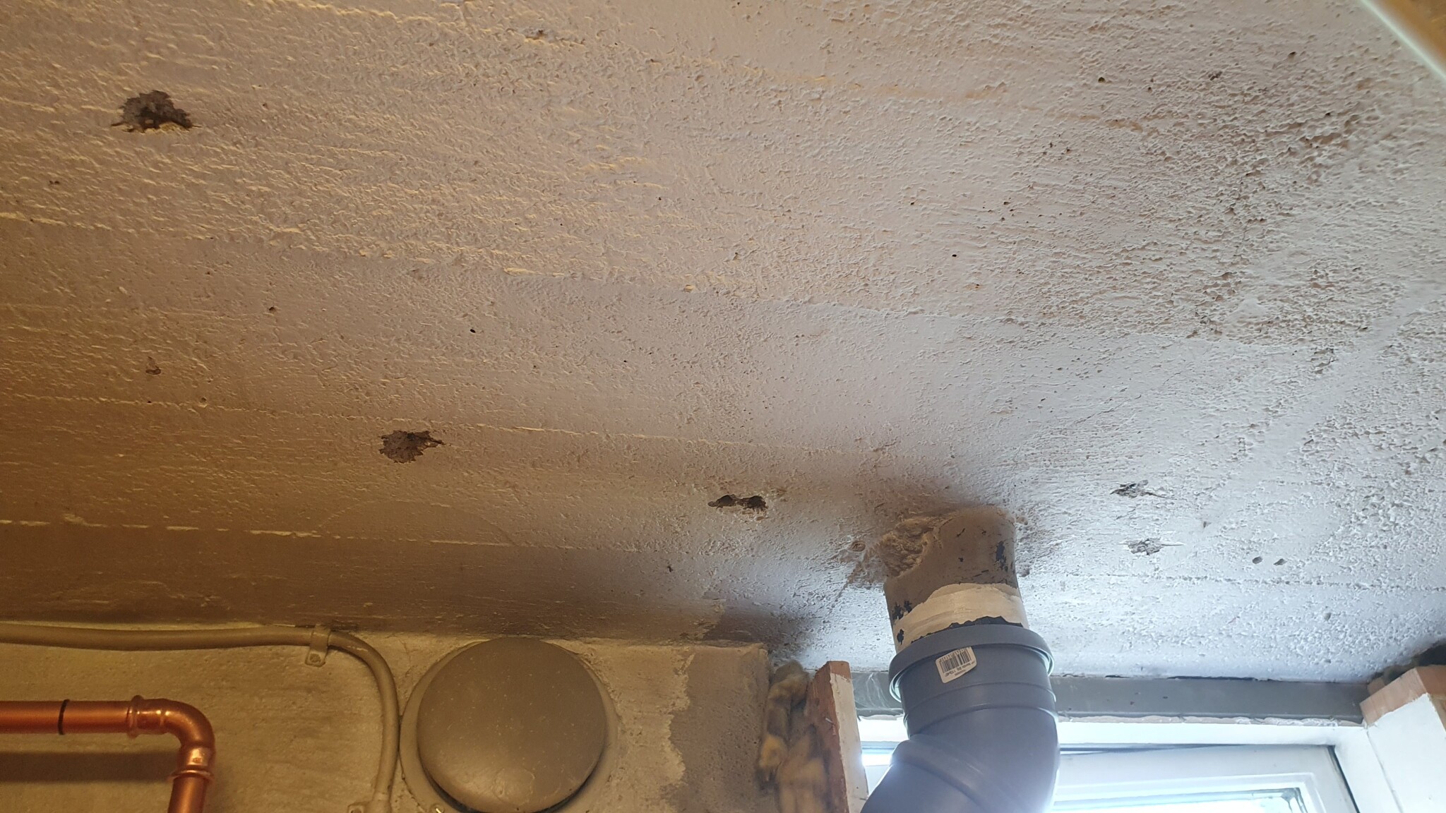

Har också ett hål i nedfarten till garaget. Det bilade jag upp tidigt vid dräneringen, när vi försökte förstå hur man hade lagt dräneringsrören från första början.. Överskottet från betongblandningen hällde vi här i hålet, och det blev just lagom här med mängd för att dölja hålet.

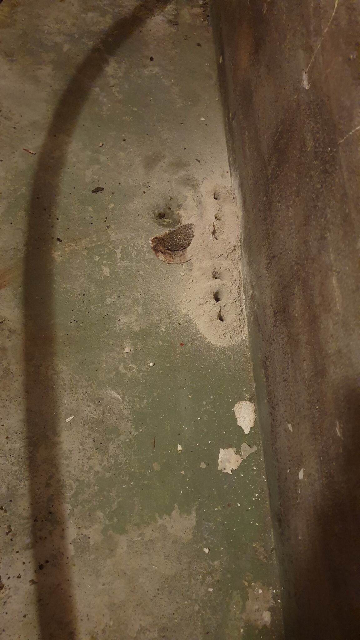

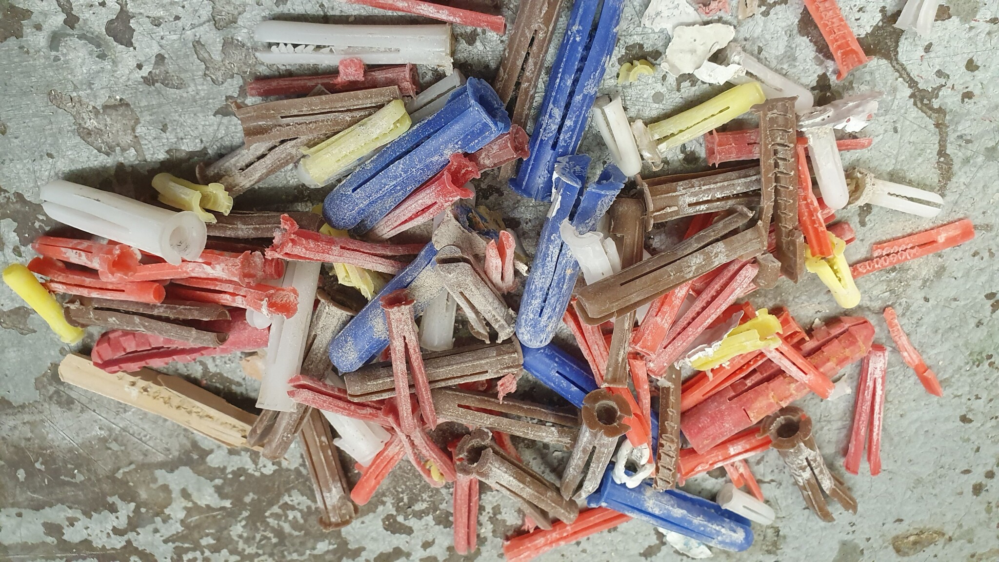

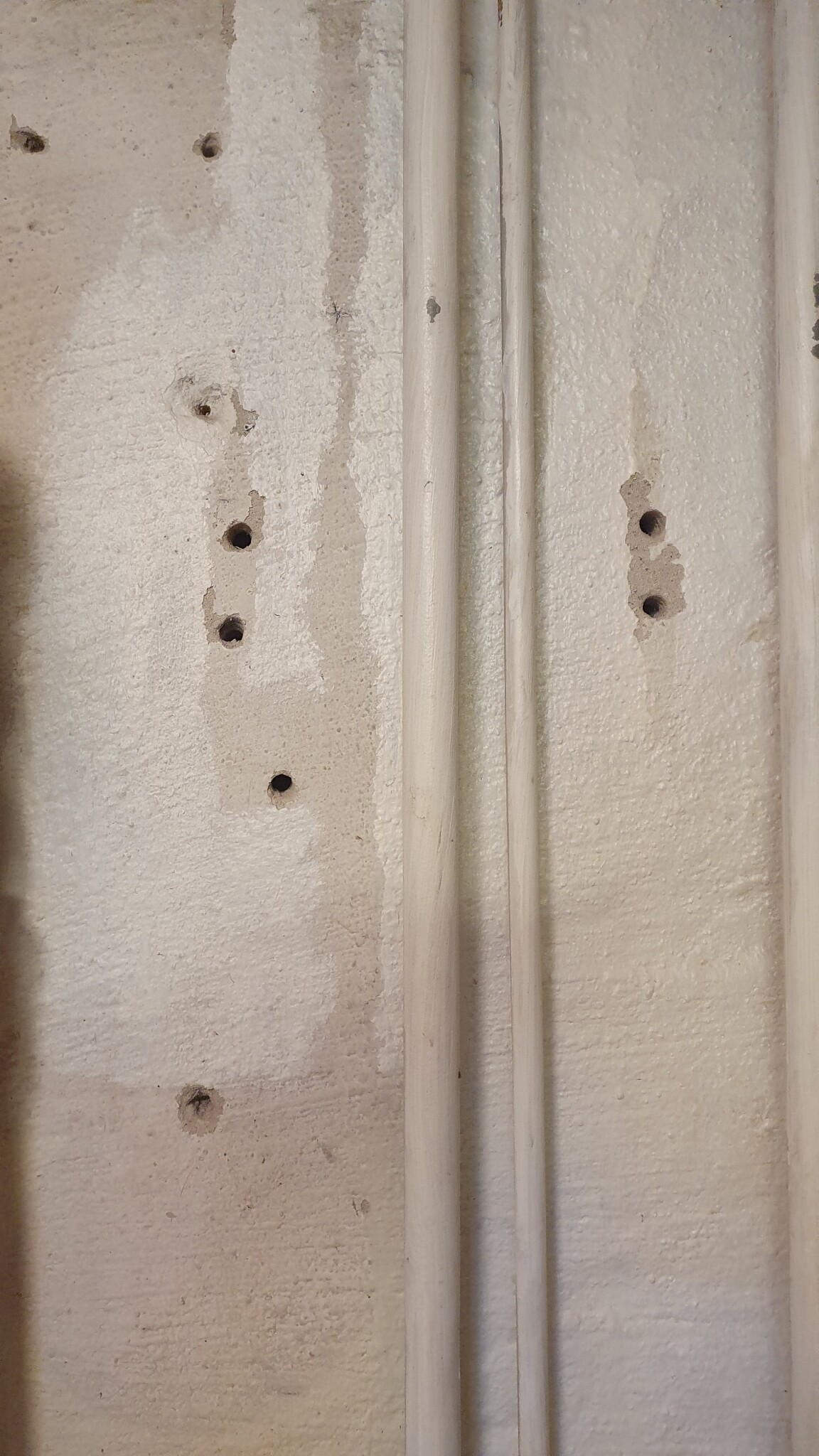

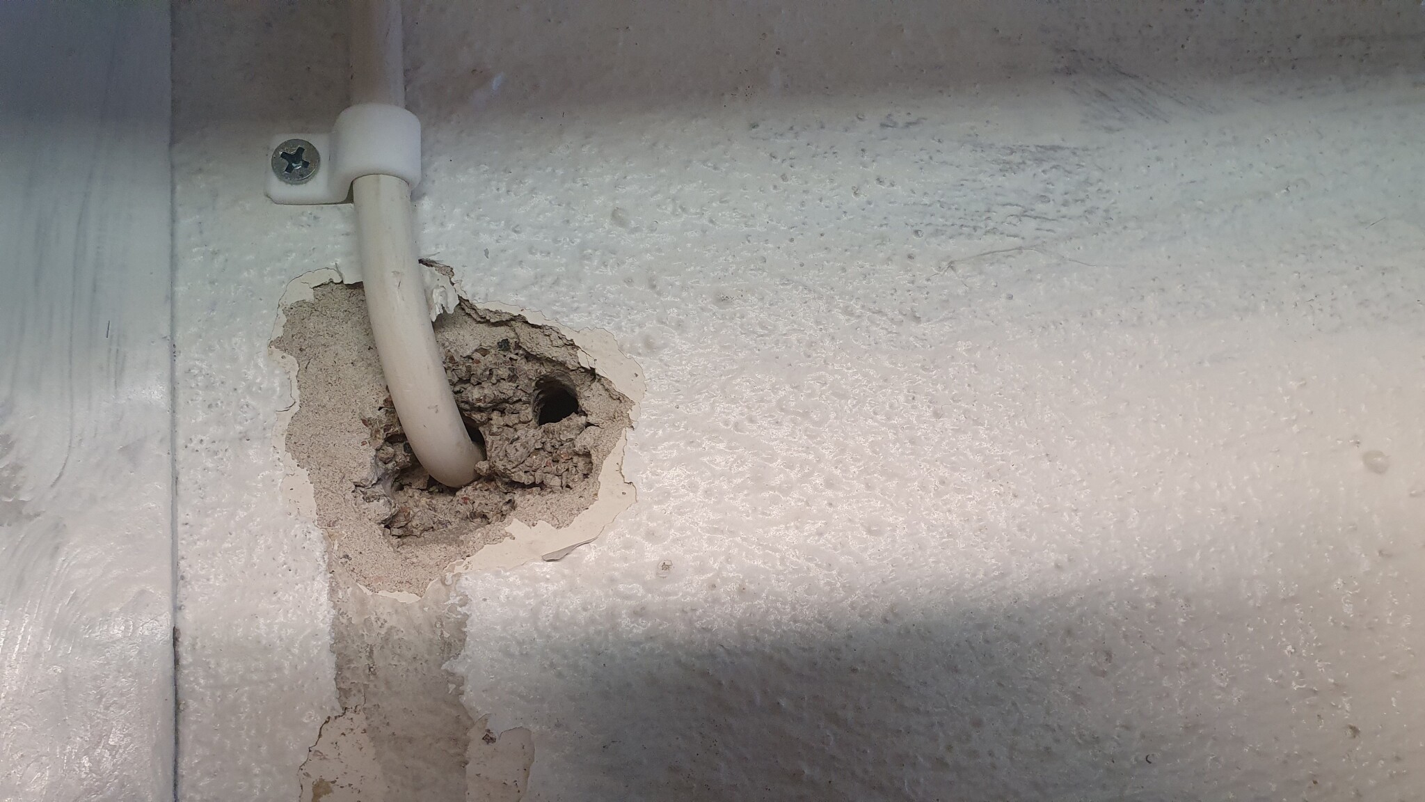

En sak som har stört ögat är alla dessa gamla plugg och hål. Många spår efter tidigare ägare, och gamla installationer. Jag bestämde mig för att pröva Casco Husfix, en cementbaserad massa som fungerar ungefär som spackel. Eftersom de flesta hålen är i källarens ytterväggar så vill jag inte använda vanligt spackel.
Först pilla ut gamla plastplugg och skrapa bort lösa bitar betong/lättbetong. Sen gick jag lös med grovdammsugaren så att det blev rent. Hade en hel del hål i tvättstugans tak, där det satt ett fult innertak tidigare. Samma behandling på de hålen..

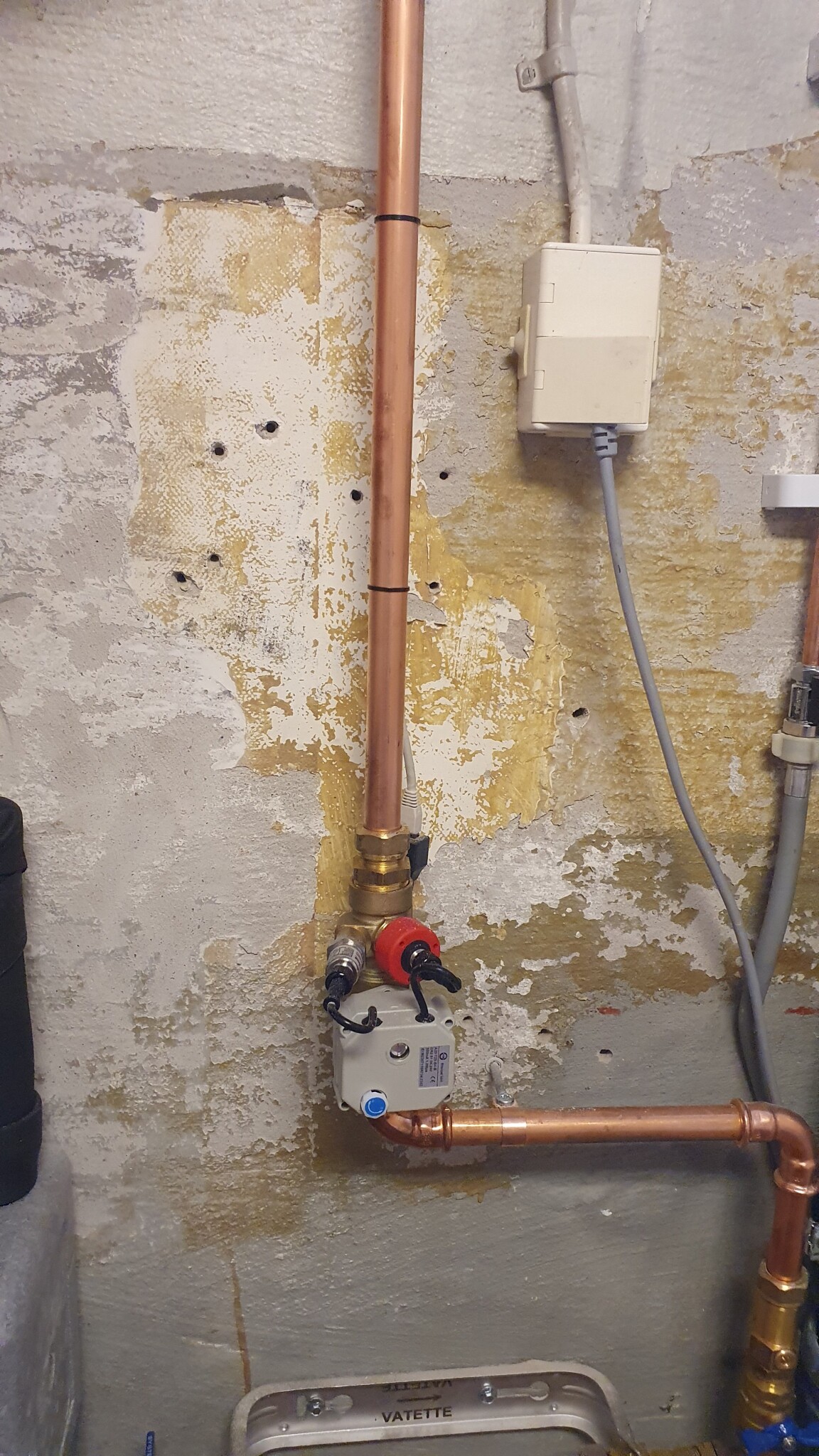

Har också haft rörhjälp här hemma, flyttar inkommande vatten och platsen för vattenmätaren när jag dränerar om. Det blev en mycket bättre mätarplats i tvättstugan, men med ännu fler gamla hål att fylla igen. Här ser vi också en vattenfelsbrytare från Vatette, som kommer sitta direkt efter vattenmätaren.
En samlarbild på de flesta plugg i dagens skörd.
Därefter var det bara att blanda till jusfix enl. anvisningarna. Sen fukta hålen och jobba in fix alla håligheter. Till skillnad från vanligt spackel blir husfix ännu hårdare när det har härdat, så det gäller att vara noga och inte smeta på för mycket.
Blev riktigt nöjd med resultatet efteråt, slätt och fint.

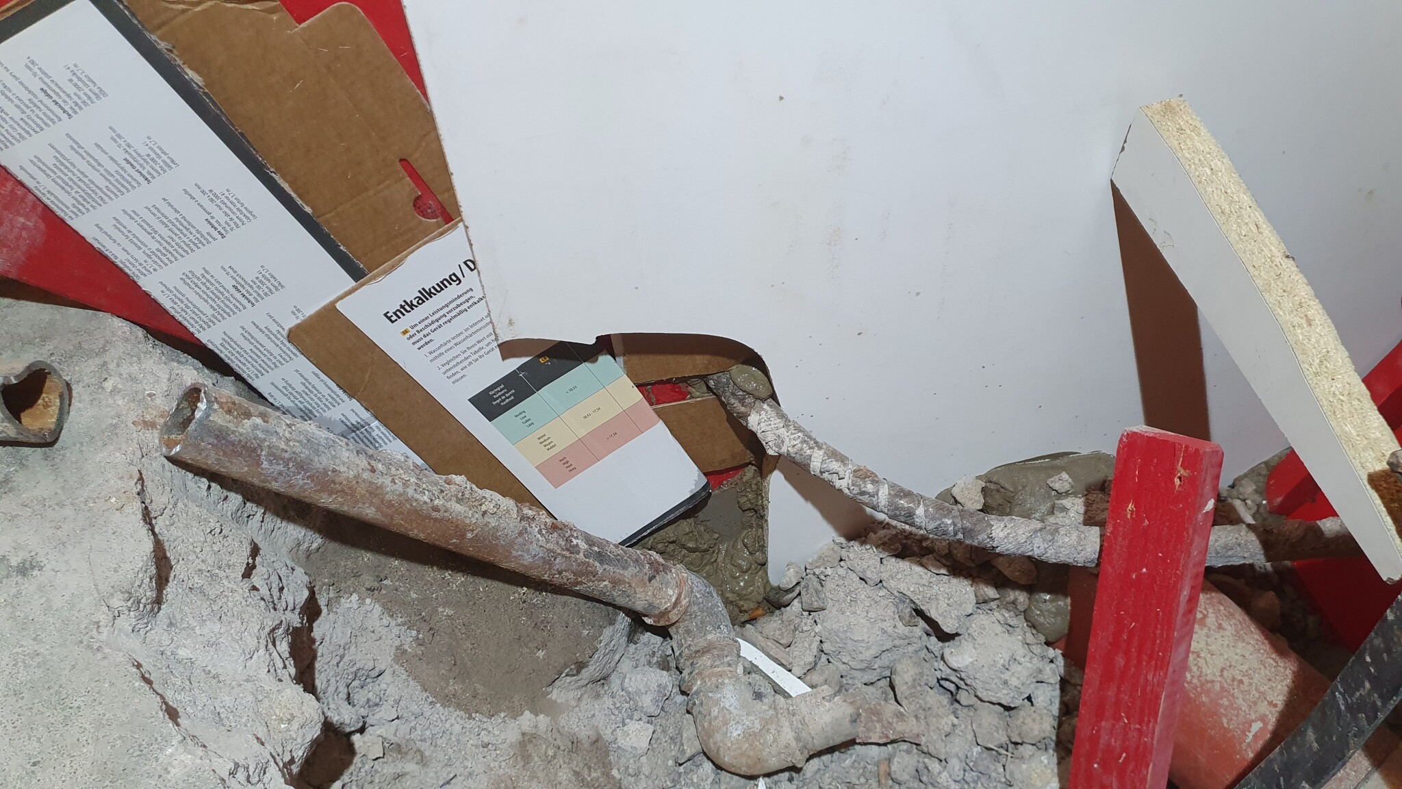

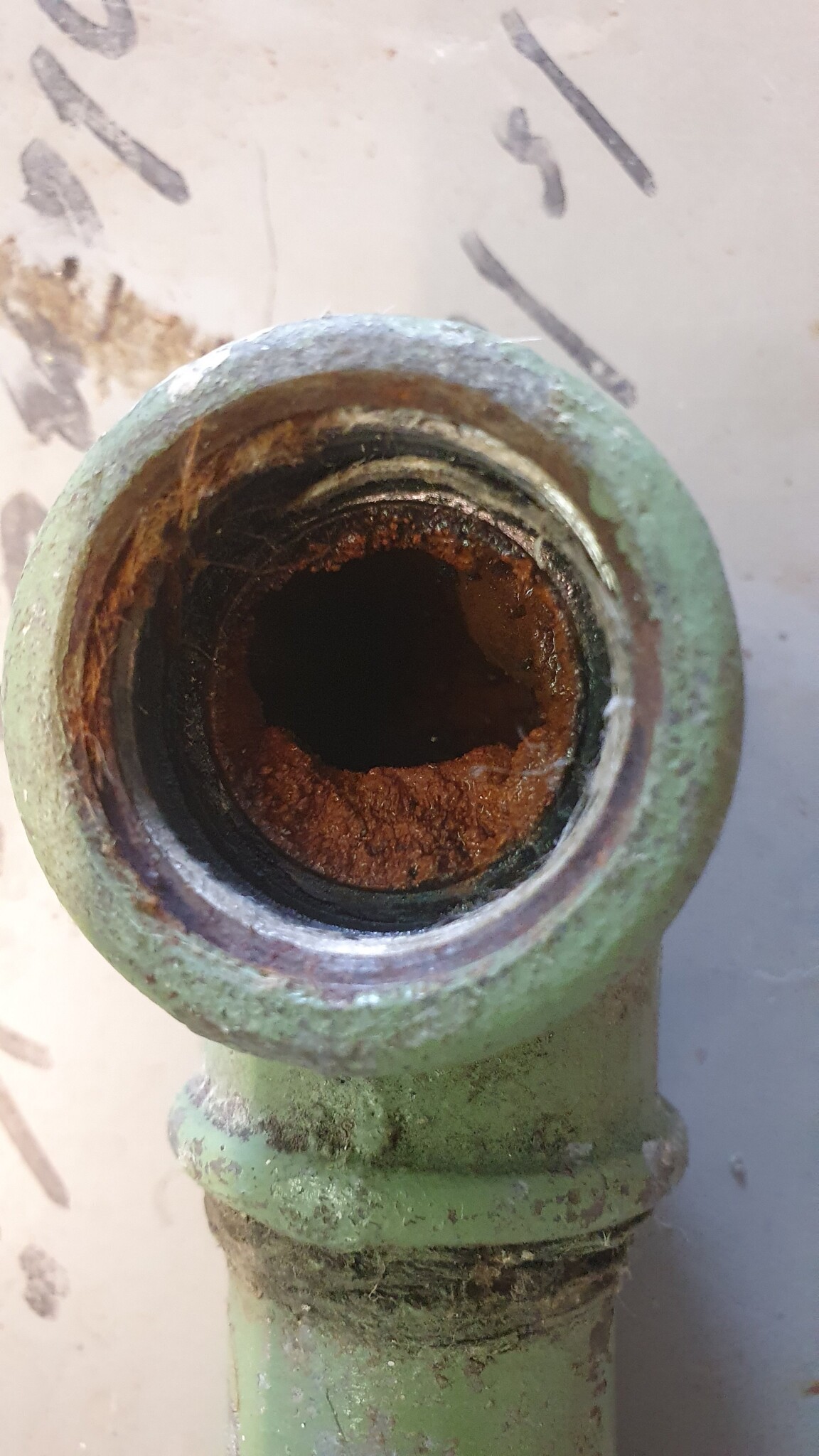

Här kommer en bonusbild, på ett av de gamla galvade rören på inkommande vatten. Inte konstigt att vattentrycket var lite klent..

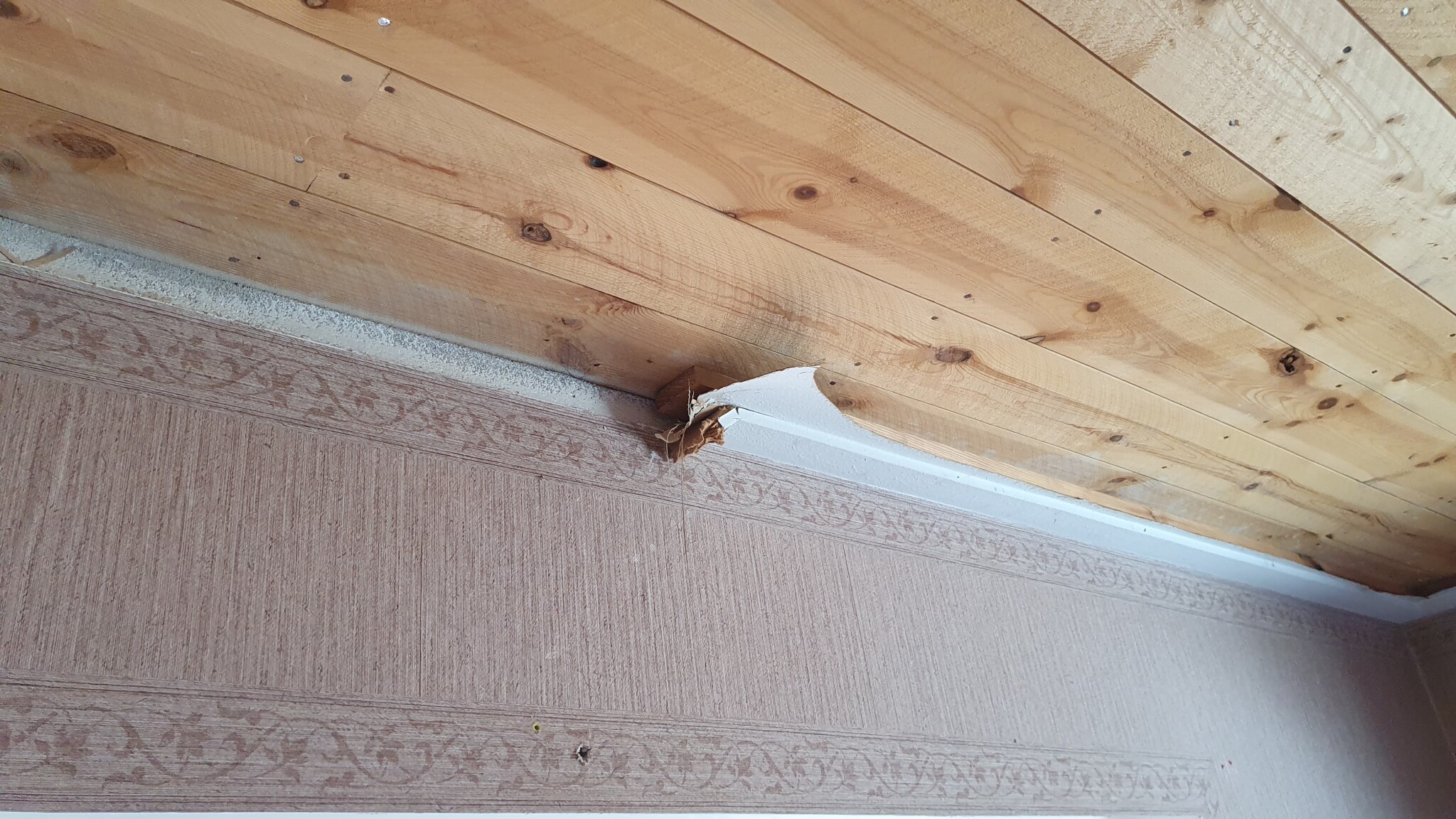

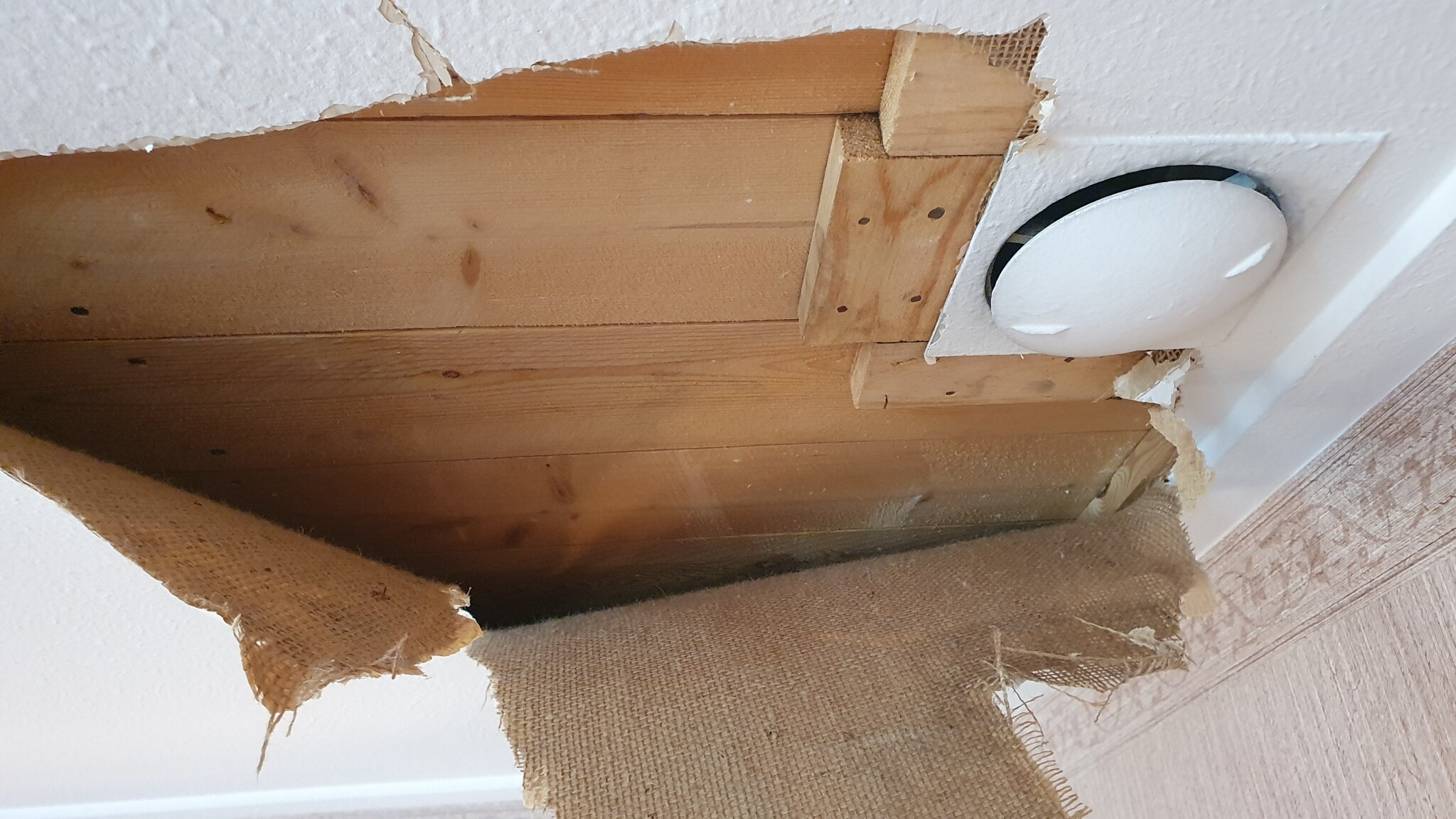

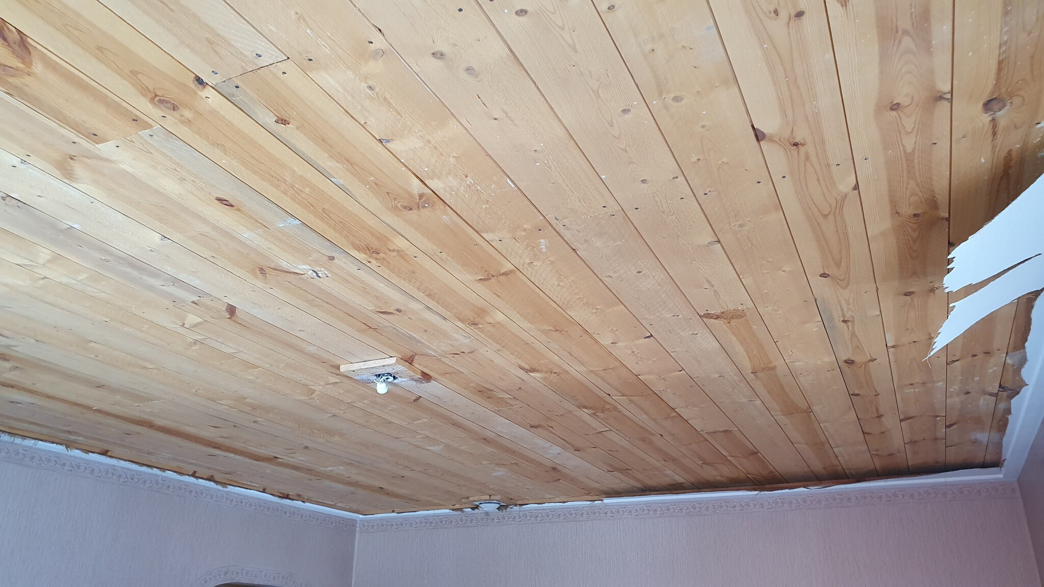

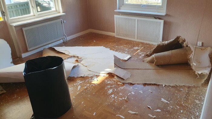

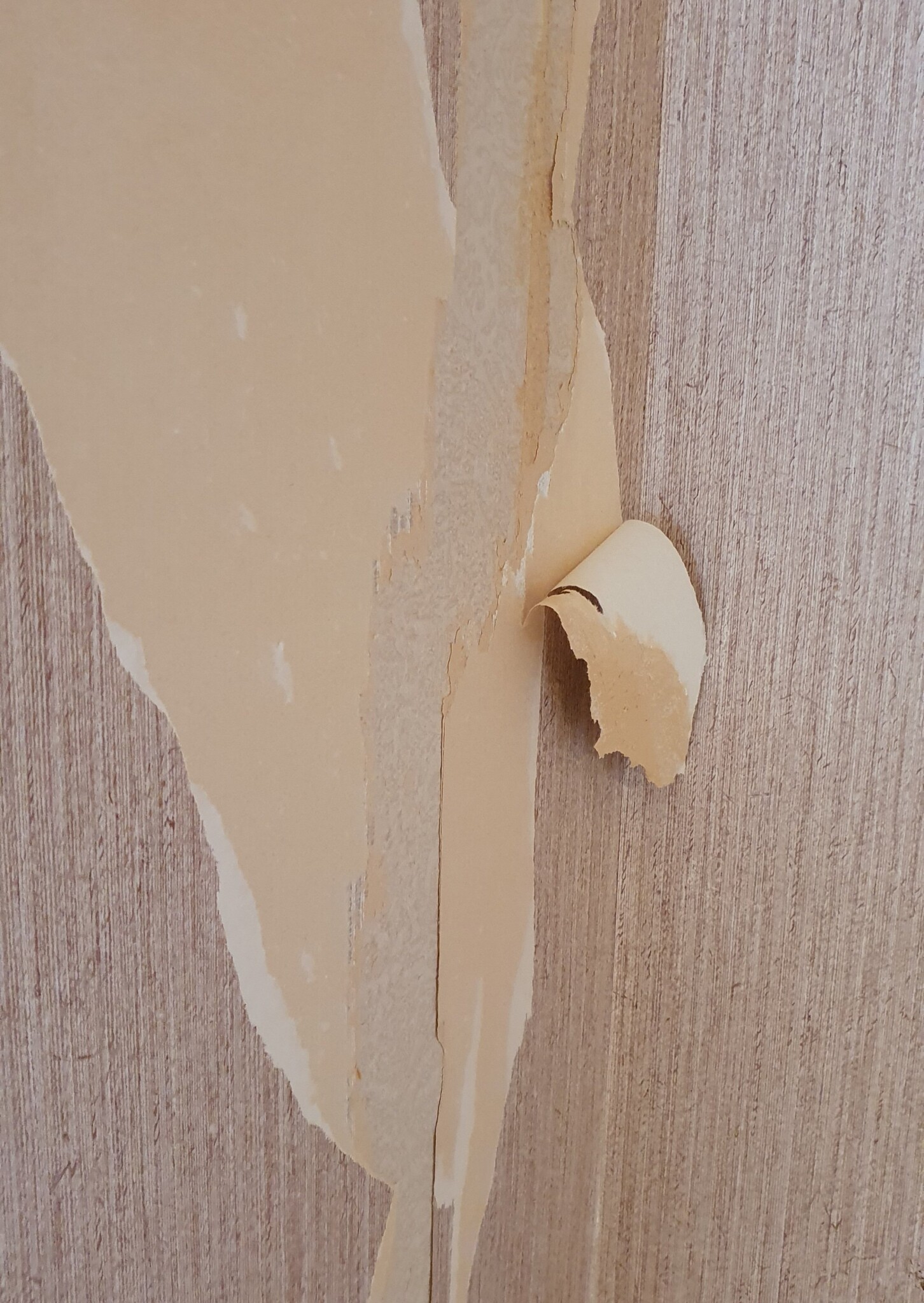

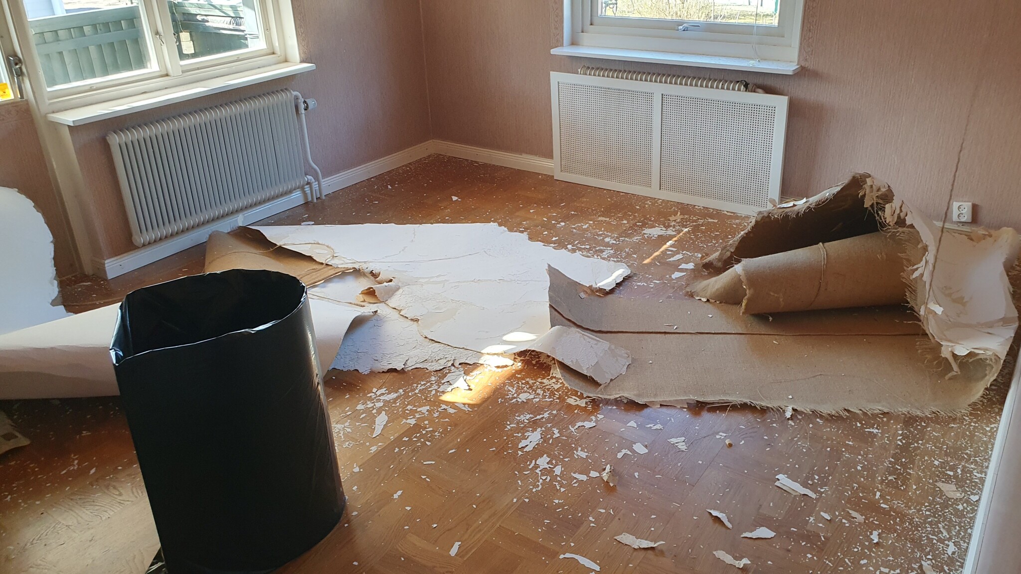

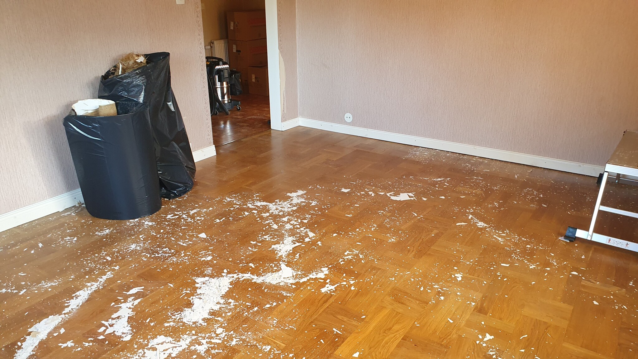

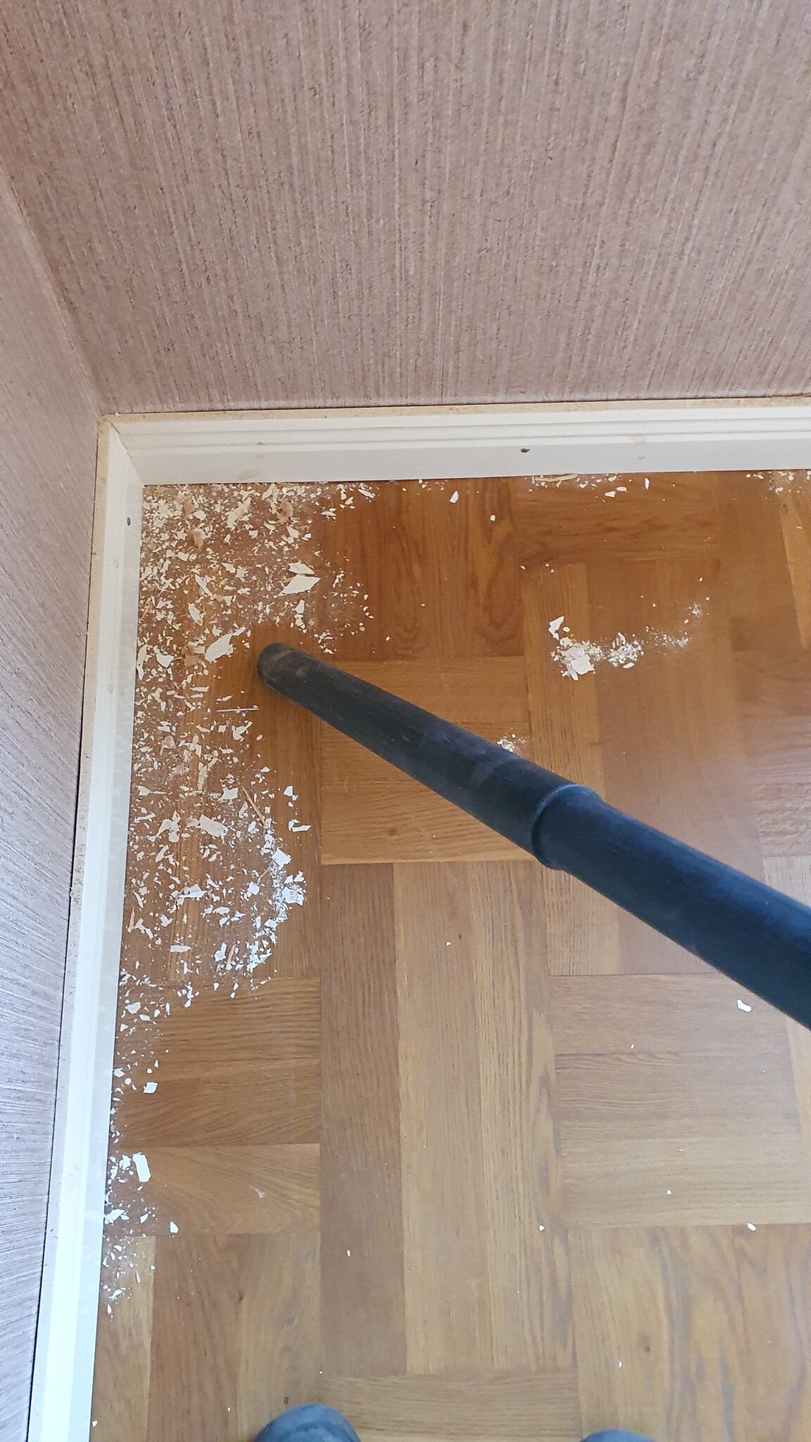

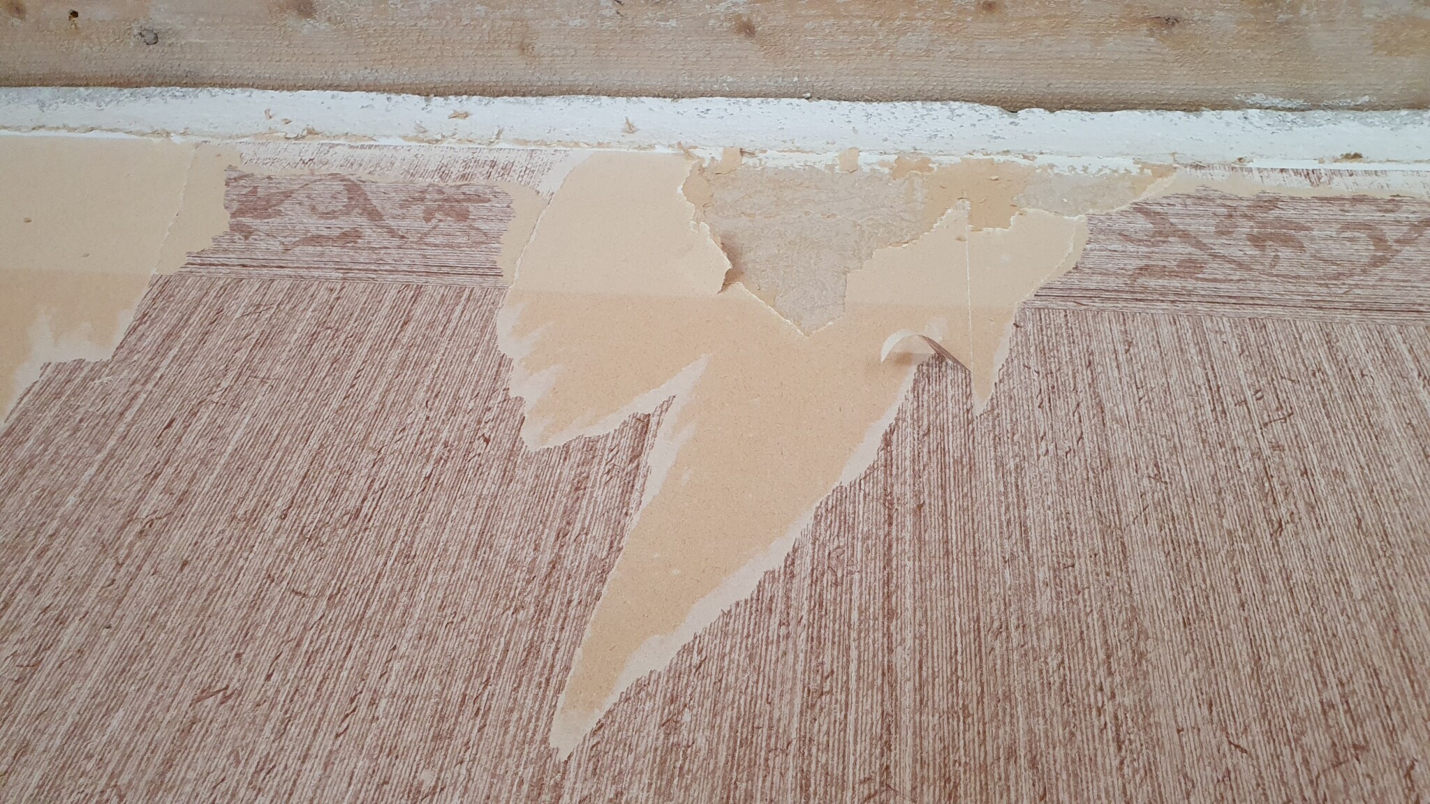

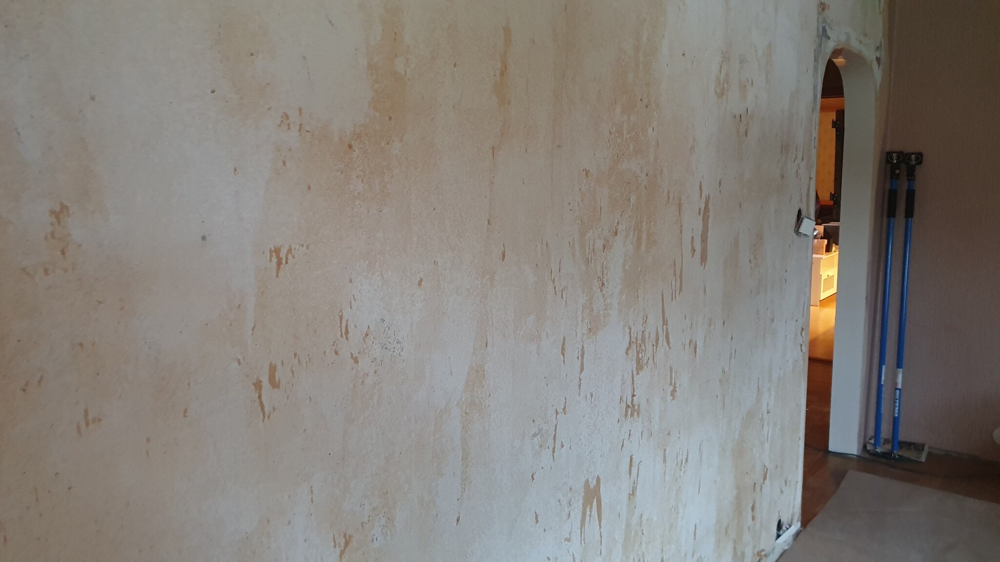

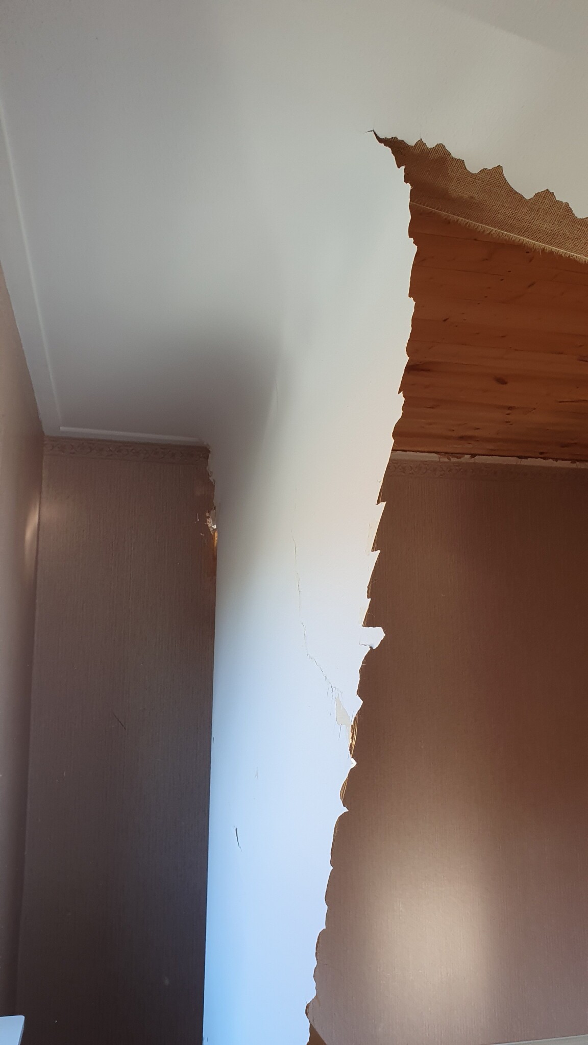

Nu under semestern försöker jag komma ifatt med lite uppdateringar. Vi förflyttar oss in i huset till vardagsrummet. Här började jag riva ned spännduken i taket redan strax efter tillträdet våren -26. De flesta av möblerna hit fick aldrig ens flytta in i rätt rum i samband med flytten.
Det här rummet är det där jag jobbar i lite då och då, när vädret är dåligt eller när jag inte har något annat viktigt/bråttom.
Av naturliga skäl har det därför dragit ut på tiden, och jag får gå tillbaka en bit i telefonen för att hitta de första bilderna..

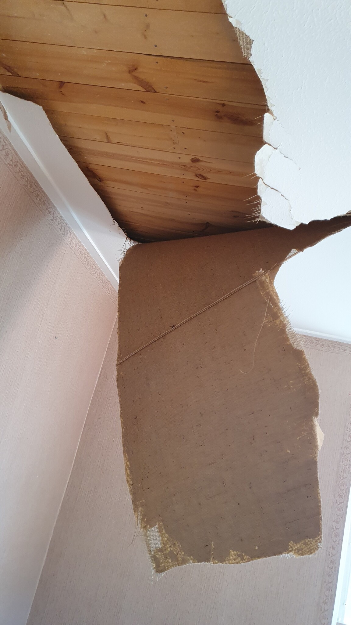

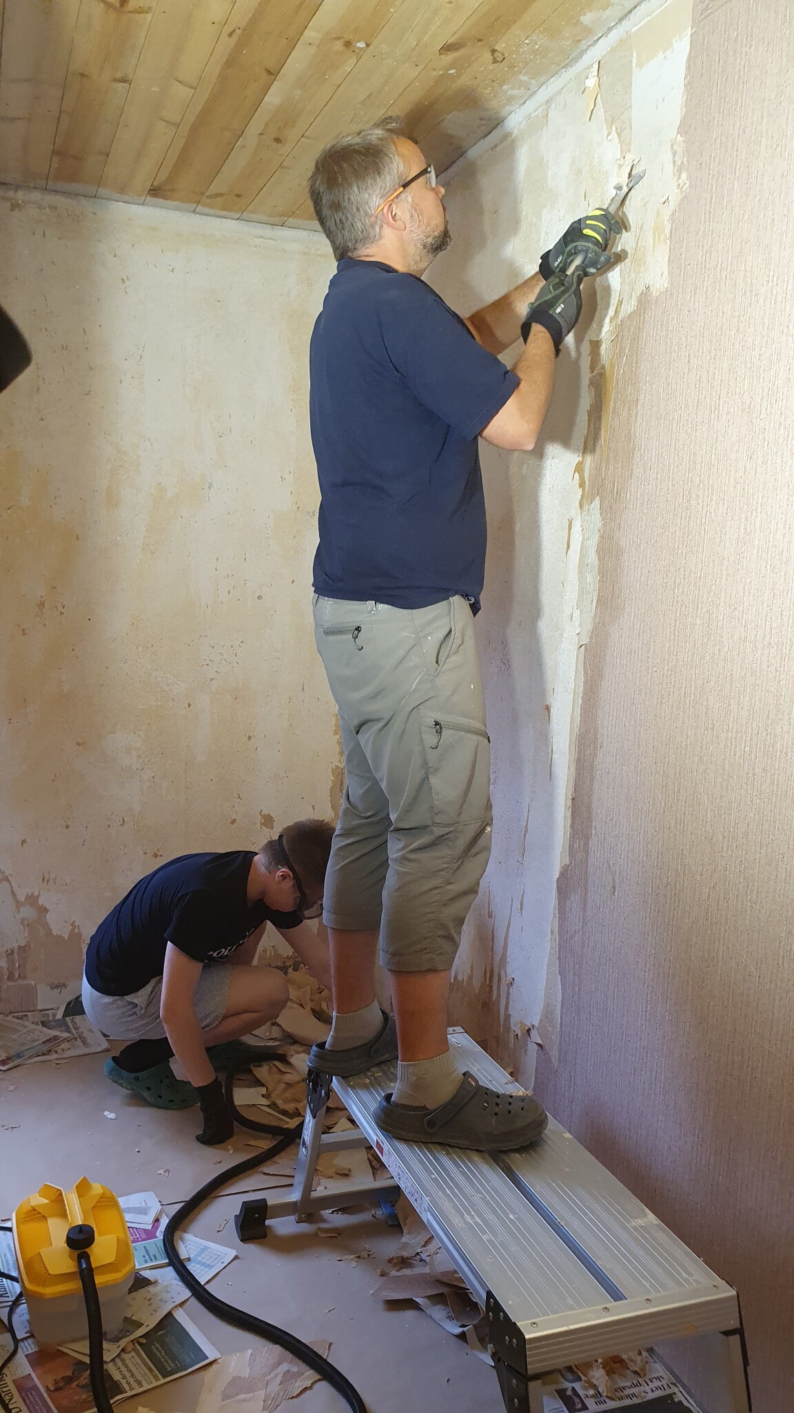

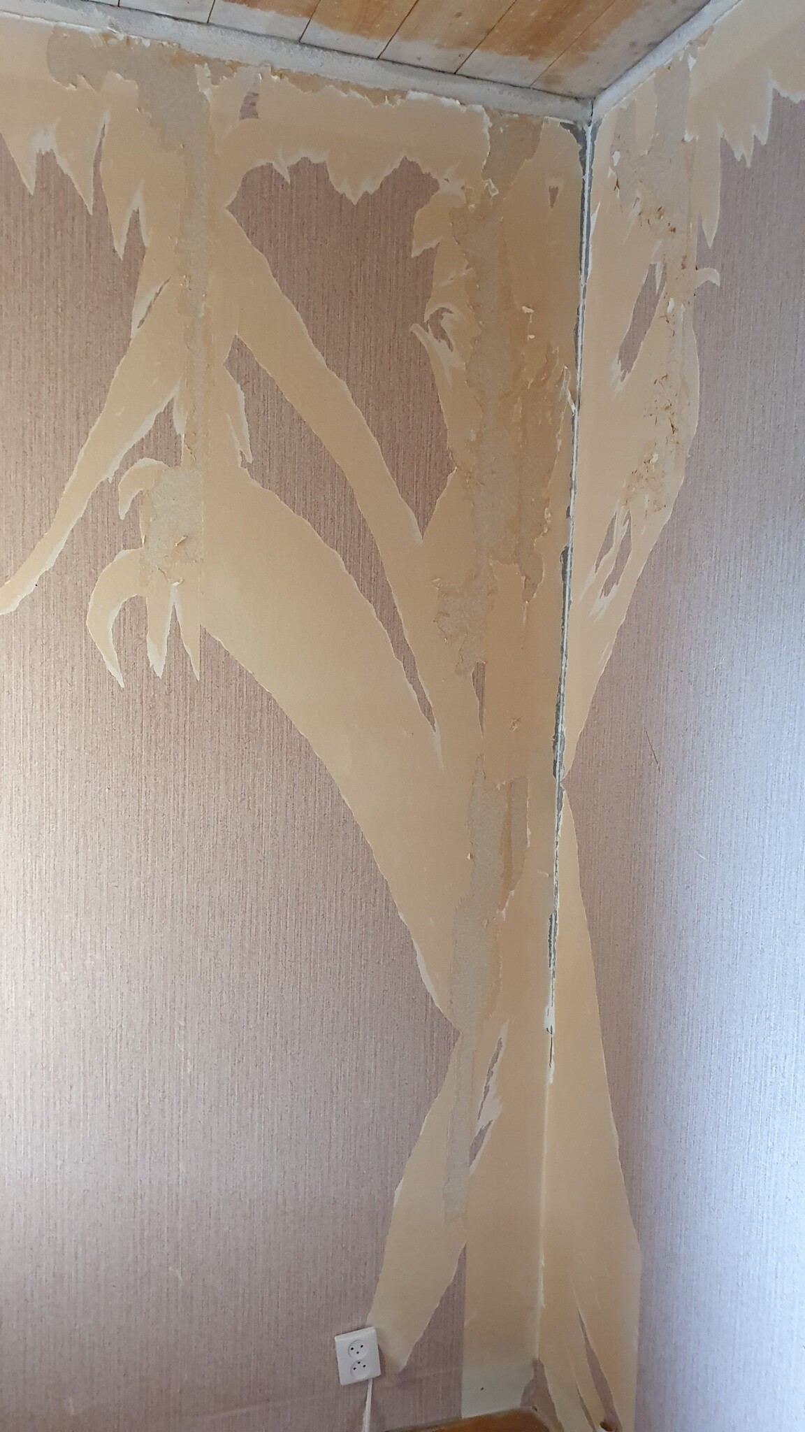

Tidigare ägarnas barn har dessutom hjälpt till en del med att riva loss tapeterna, så det är bara att fortsätta. Jag och sonen höll på max 1h med kniv och spackelspade, sen insåg vi att det var läge att köpa en tapetborttagare med ånga..

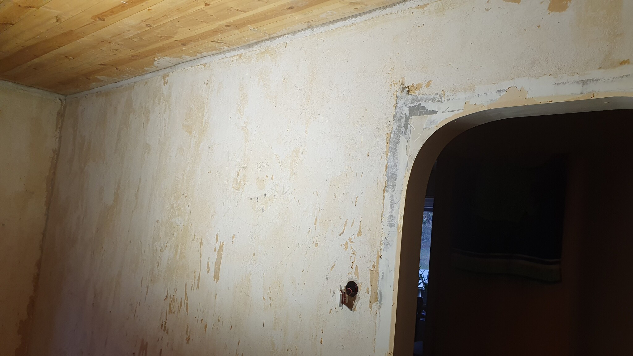

Pizzavalvet från 80-talet ska bort, här blir det en vanlig öppning utan rundade hörn.

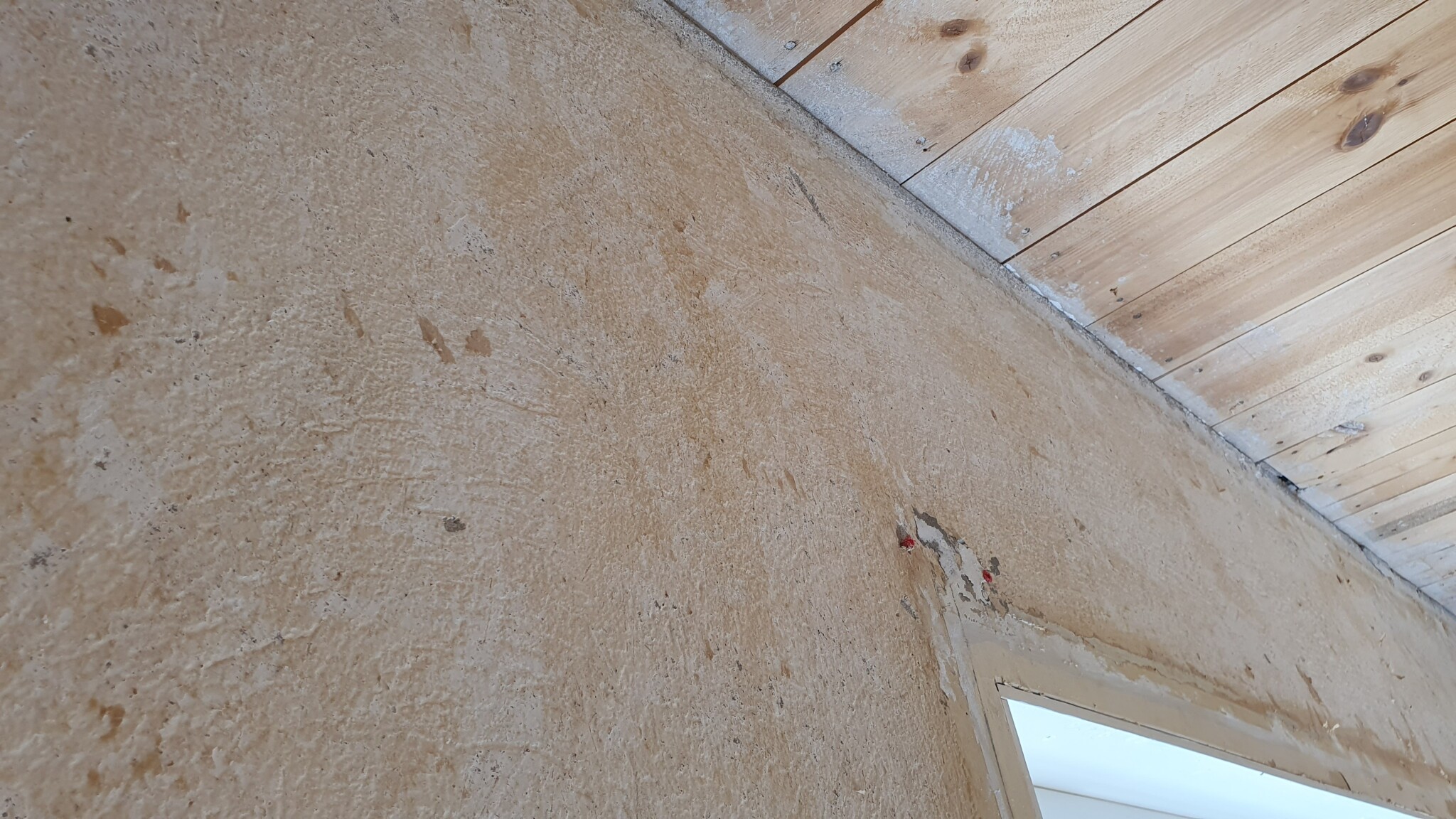

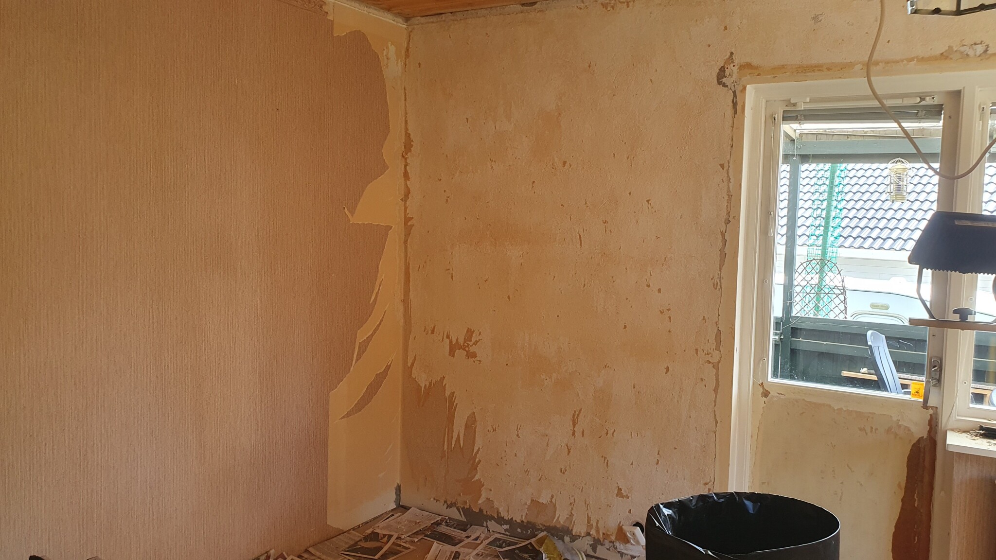

Sen har jag inte riktigt planerat fortsättningen här i rummet. Troligen behövs det en renoveringstapet då väggarna är ojämna, och jag vill inte bredspackla allting eller sätta upp gipsskivor. Men tar gärna input från er som läser tråden om ni har bra idéer.
Sen blir det troligen en fin tapet runtom, har inte landat riktigt i det heller ännu.
[bild][bild][bild][bild][bild]
[bild][bild][bild]
Valv fungerar inte särskilt bra estetiskt för små (dörr)öppningar. Det behövs breda och höga öppningar för det. Ibland fungerar det för väldigt breda öppningar när det är normal takhöjd. Dvs valvet har (stor) rundning endast i de övre hörnen av öppningen. (Gammal stil.)
Jag föredrar också bredspackling. Det tar några dagar att lära sig. För mig var det på femte dagen som jag började få till tekniken och därmed hastigheten riktigt bra. Efter lärotiden så är det nog bara fördelar med bredspackling jämfört med andra metoder. Renoveringstapet och gips kräver spackling av alla skarvar och ger diverse egna problem t ex runt radiatorer, fönster och andra öppningar. Det går åt en massa onödigt material som kostar pengar och ska transporteras hem.
