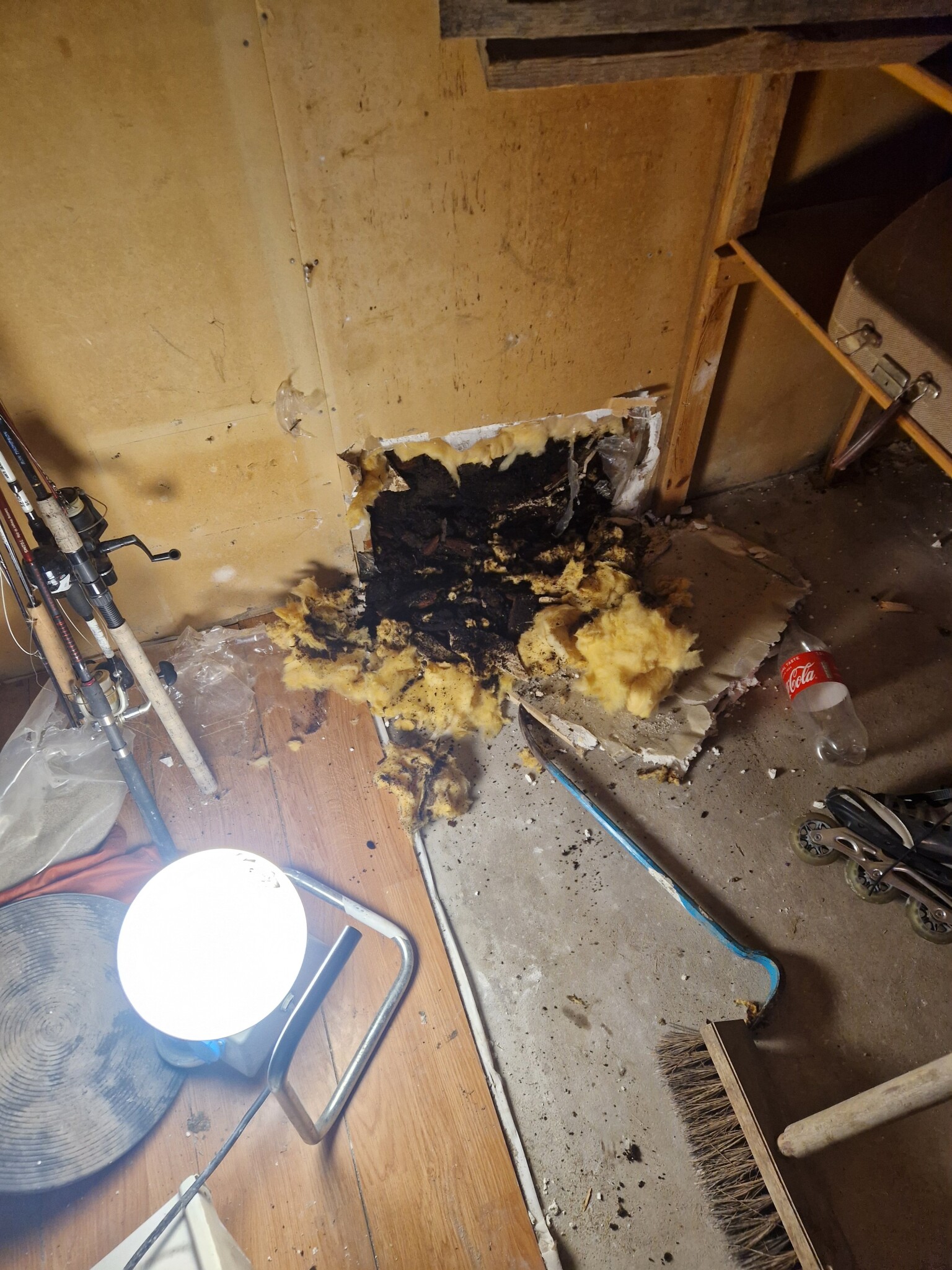

Hejsan jag bor i ett fristående radhus där grannens gräsmatta ligger mot mitt garage. Det är ca en halvmeter höjdskillnad och de verkar som om grannen packat jord mot mitt garage.

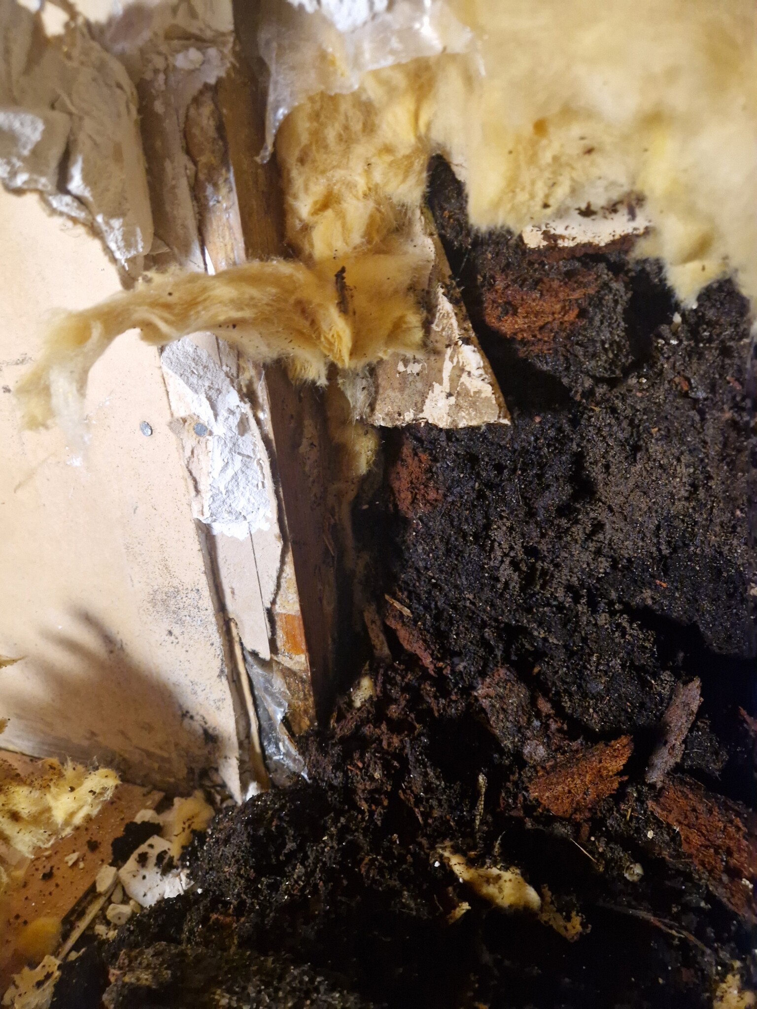

Hela garaget (sidan mot grannen) ca 20m är fuktskadad. Fasadpanelen längst ner har helt blivit till jord märkte jag när jag kollade omfattningen på skadan (bild).
Vad finns det för regler kring dränering mellan tomter?
Tar jag de här på min hemförsäkring eller grannens ansvarsförsäkring?
Tacksam för svar

Hur ser det ut på utsidan? Är marken alltså höjd upp på väggen?

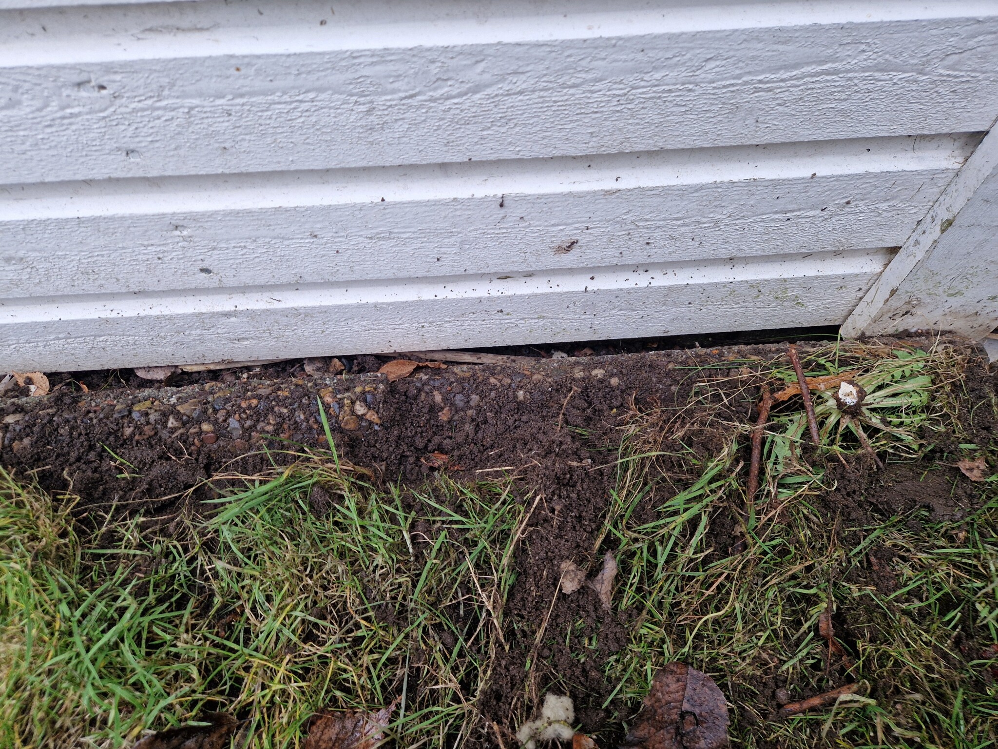

Ja iallafall halva väggen har gräsmatta en gräsmatta som går ca 20cm högre än hålet på bilden. Jag och de flesta andra grannar har ett litet dike så vattnet kan rinna (under?) plattan.

Du måste ta bild på utsidan för att det ska gå att råda i detta. Låter bananas att det är jord så högt upp på panelen.

Om marken går upp på panelen och marknivån inte "kan" ändras pga grannen. Då skulle jag kapa väggen nertill, mura upp några varv med betonghålsten som putsas och sedan lägga en ny syllbräda som man slutligen ställer väggreglarna på. Det skulle det underlätta om man får vara på grannens tomt under arbetet....

Inget utav det utan du får ta av dina egna pengar. Finns ingen försäkring som täcker bristande underhåll.

Var marknivån under panelen innan grannen höjde marken?

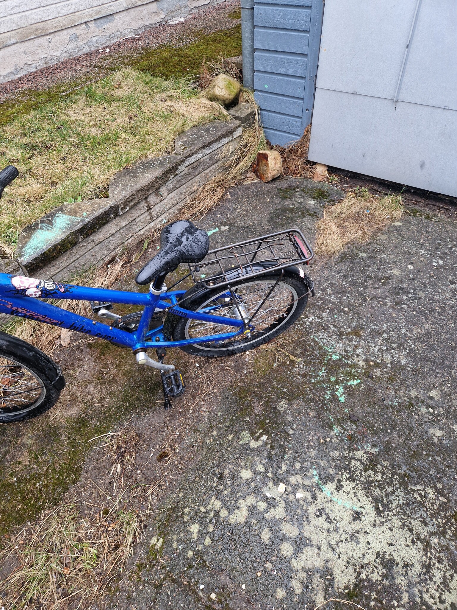

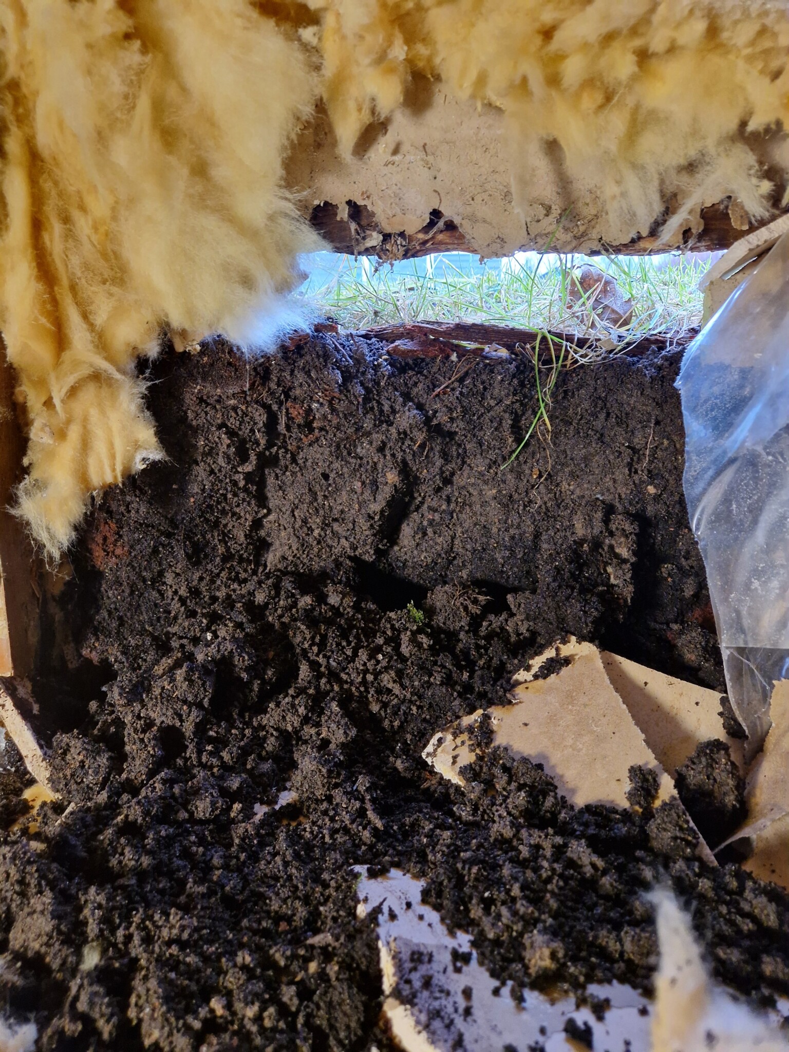

Den första bilden är efter jag rev lite mer. Den andra visar början på mitt garage och grannens tomt. Den tredje bilden är MIN tomt mot min andra grannens garage där de byggts en barriär av sjöstensplattor.
Någon form av barriärer och ett dike behövs nog :)

Ok nu spelar det inte så stor roll för vilken åtgärd du behöver göra men jag tycker det ser ut som att det alltid varit så där mot grannens fastighet. Alltså en dålig konstruktion redan från början, eller är det så att grannen vid något tillfälle höjt tomten längst garaget för att jämna ut ytan för att lättare kunna gå där och komma till baksidan?
