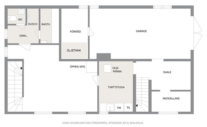

Källare
Planskiss av källarvåning med rum som garage, matkällare, bastu, tvättstuga och förråd. Oljepanna och oljetank synliga. Ej skalenlig ritning.

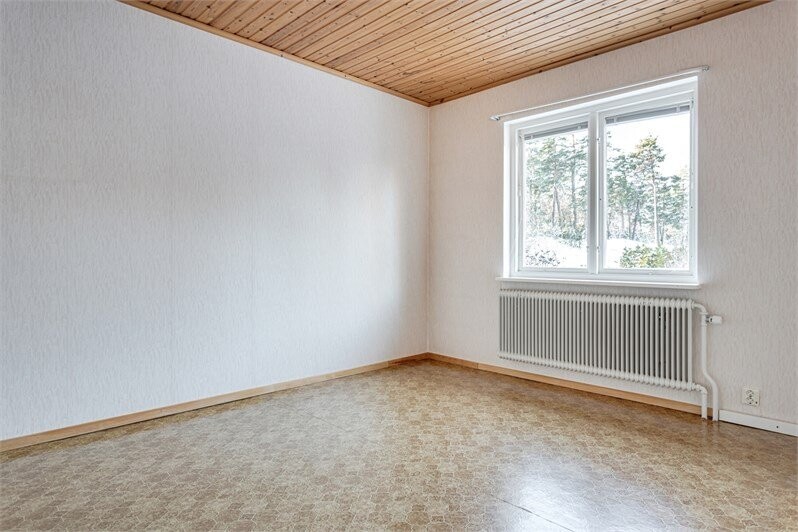

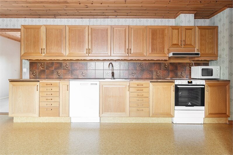

Passar på att bjuda på en tidsresa tillbaka till 1980. Här kommer lite mäklarbilder från entréplan:
Hall
Entré med träpaneler och klädhängare, vy mot kök med trätak och ljusa skåp, typisk 1980-talsstil.
1960-tals inspirerad hall med träpanel i tak, oljat parkettgolv och flera dörrar, del av mäklarbilder från entréplan.

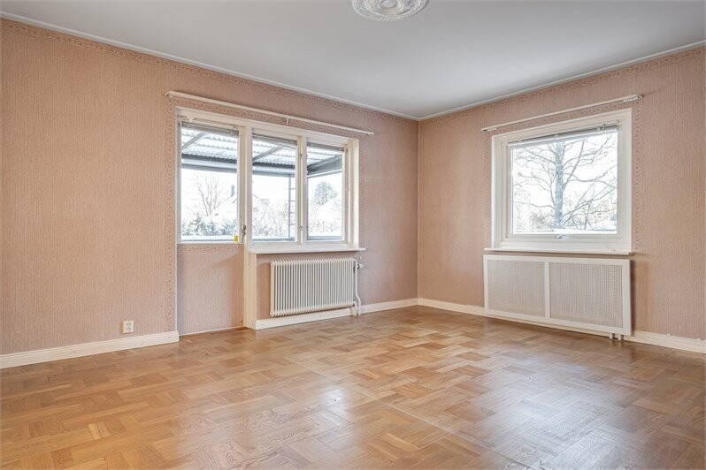

Vardagsrum
Vardagsrum från 1980-talet med parkettgolv och två stora fönster med utsikt, ljus tapet och element under fönstren.
Sovrum
Tomt sovrum från 1980-tals hus med träpanel i taket, ljus tapet och ett fönster med utsikt mot trädgården.

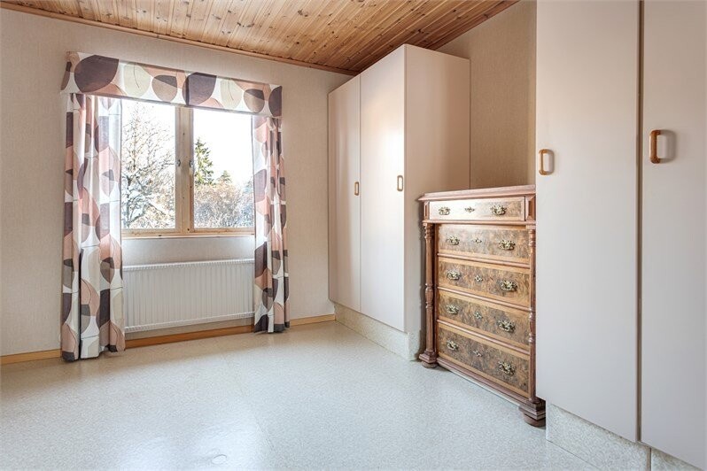

Sovrum
Sovrum med garderober, fönster med mönstrade gardiner, trägolv och en gammaldags byrå, 1980-talsstil.

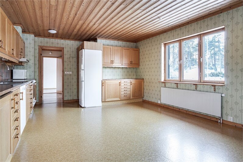

Kök från 1980-tal med trädetaljer och beige golv, träpanel i taket, köksskåp och fönster som visar snötäckt landskap utanför.
Kök från 1980-talet med trämöbler, vit diskmaskin, ugn och mikrovågsugn, kakelvägg och mönstrad tapet.

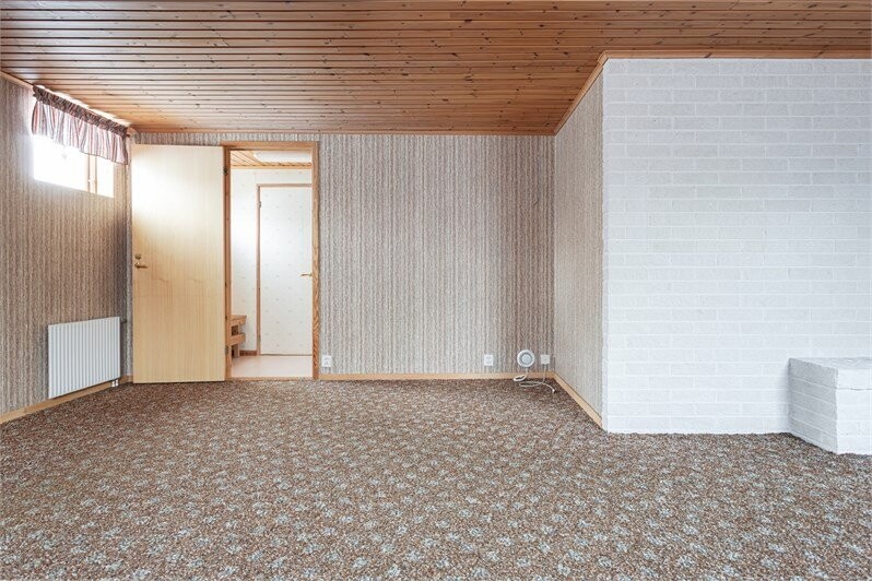

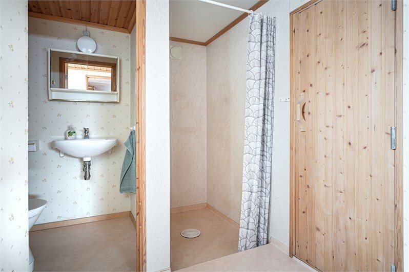

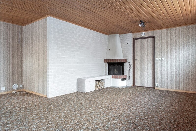

Passar på att bjuda på en tidsresa tillbaka till 1980. Här kommer lite mäklarbilder från källaren:
Gillestuga
Gillestuga från 1980-talet med trätak, trappa, målad vägg och radiatorer. Bilden visar retro inredningsstil.
Gillestuga från 1980-talet med vit tegelvägg, öppen spis och brun mönstrad heltäckningsmatta. Paneltak och tapeter med diskret mönster.
Gillestuga från 1980-talet med träpanel i taket, mönstrad heltäckningsmatta och öppet fönster i källaren, del av mäklarbilder.
Badrum från 1980-talet med handfat, spegel och duschkabin. Ljusbruna trädetaljer och blommigt duschdraperi ger en retrostil.

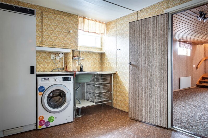

Tvättstuga/pannrum
Källare från 1980-talet med tvättstuga, tvättmaskin, diskbänk och öppning mot gillestuga. Retro tapeter och inredning.
Källarutrymme med 1980-tals tapet, synlig panna och dörröppning mot korridor.

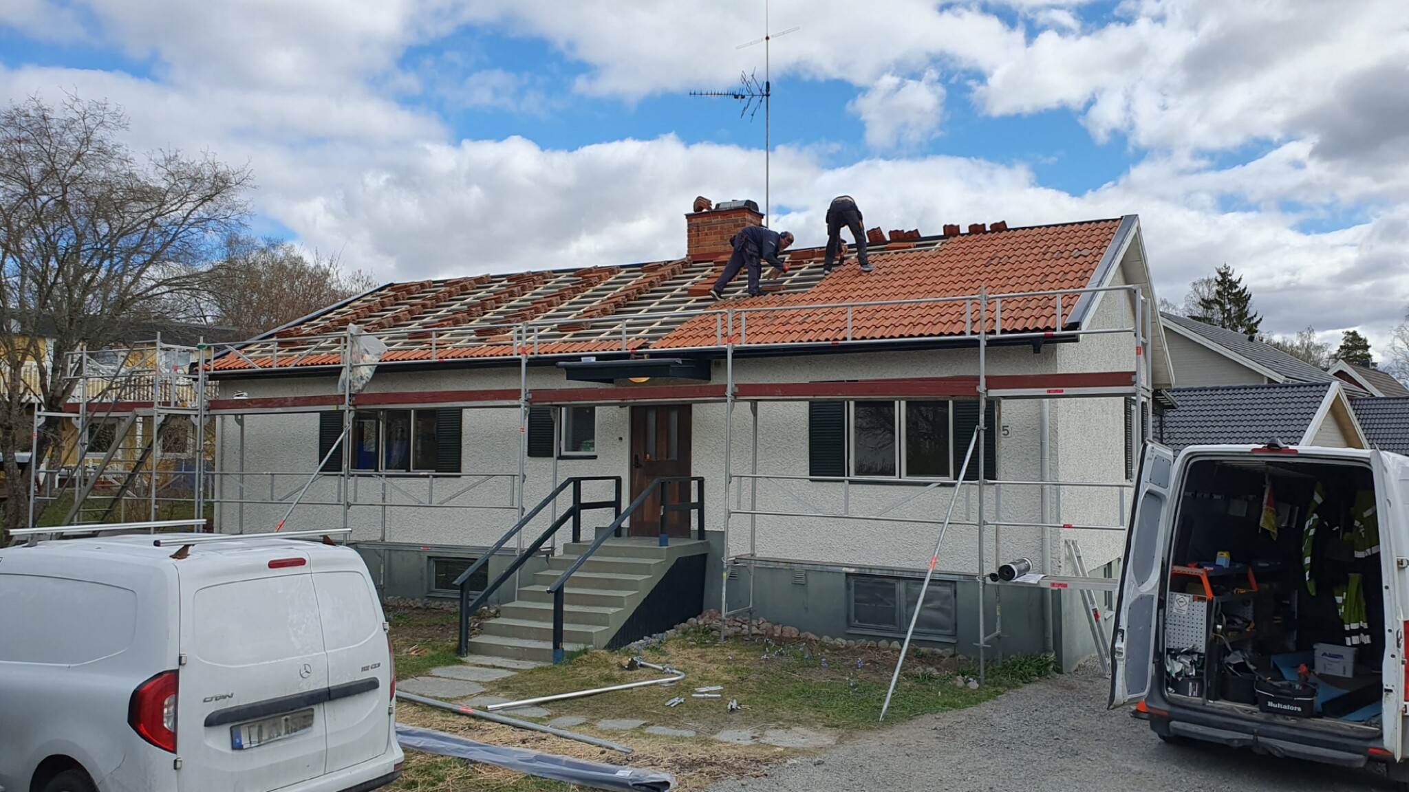

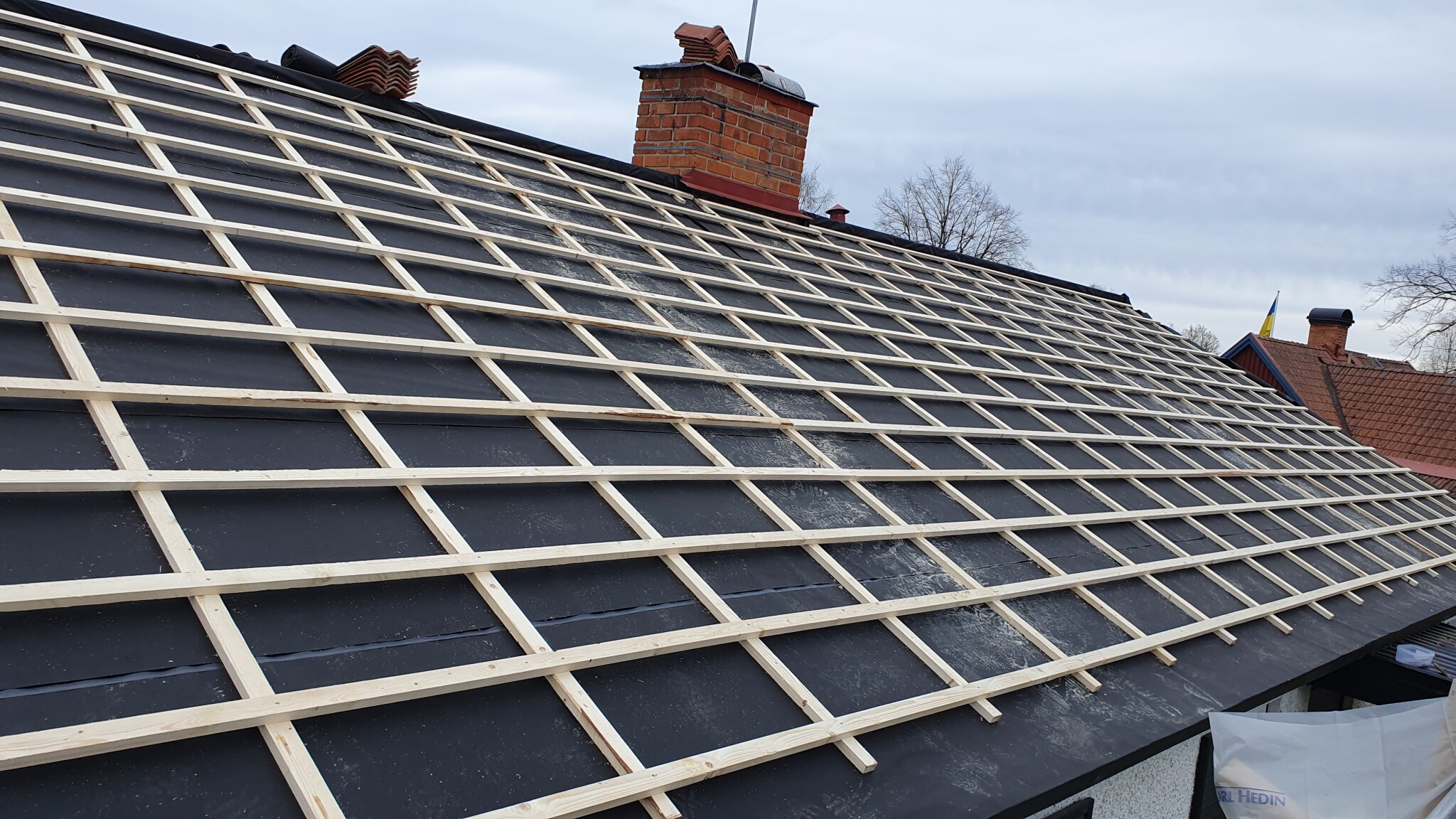

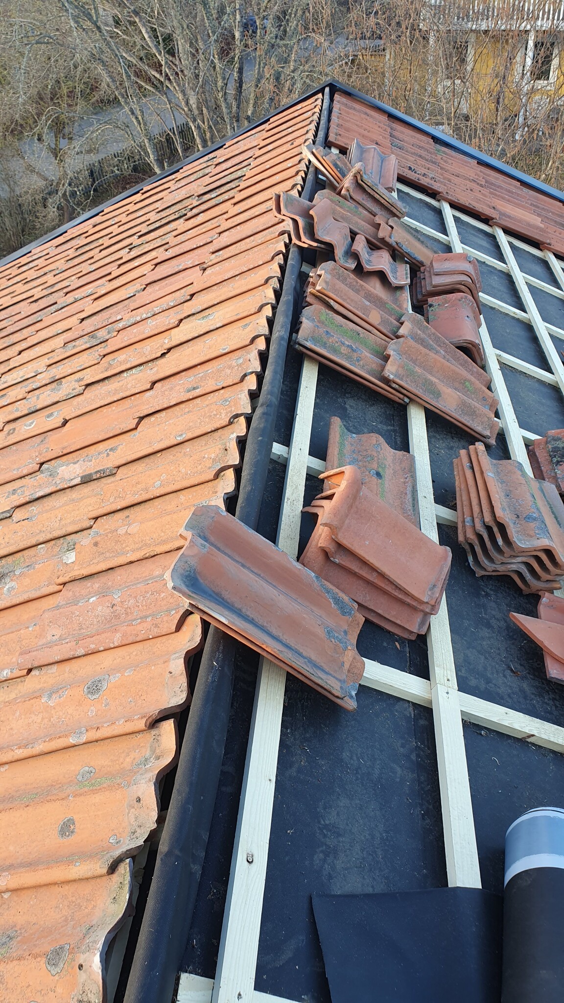

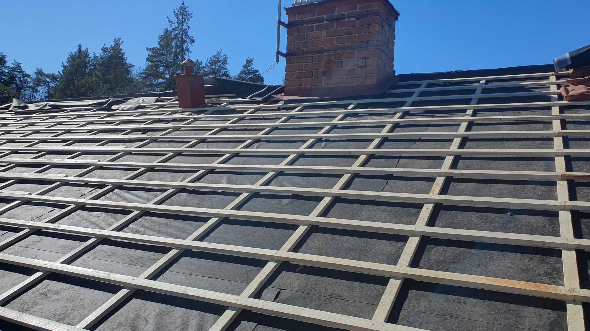

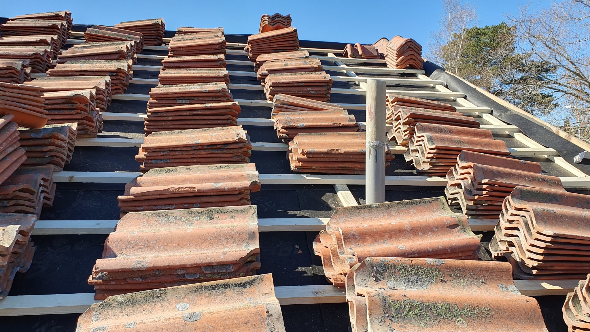

Efter påsk 2026 fick jag äntligen tillträde till huset. Första jobbet blir att lägga om taket. Befintliga tegelpannor är i bra skick och ska om möjligt återanvändas, men takpappen under är jättetorr & spröd.
Dessutom nya plåtdetaljer med takavvattning, skorstensplåt & huv, taksäkerhet mm. Det här jobbet lejer jag ut till en lokal firma, jag vill hinna få det gjort innan nästa stora jobb (dränering samt bergvärme). Och dessutom kör jag flyttlass med lådor under tiden och flyttar in..
Takkillarna håller med om min plan, det är bara någon enstaka panna som behöver bytas ut. Som tur är ingår det ett lager med nya pannor med huset. Däremot blev de förvånade att pappen höll tätt - de hade aldrig sett maken till så torr och spröd papp!
Men råsponten under ser fin ut, så inget vatten har läckt in som tur är.

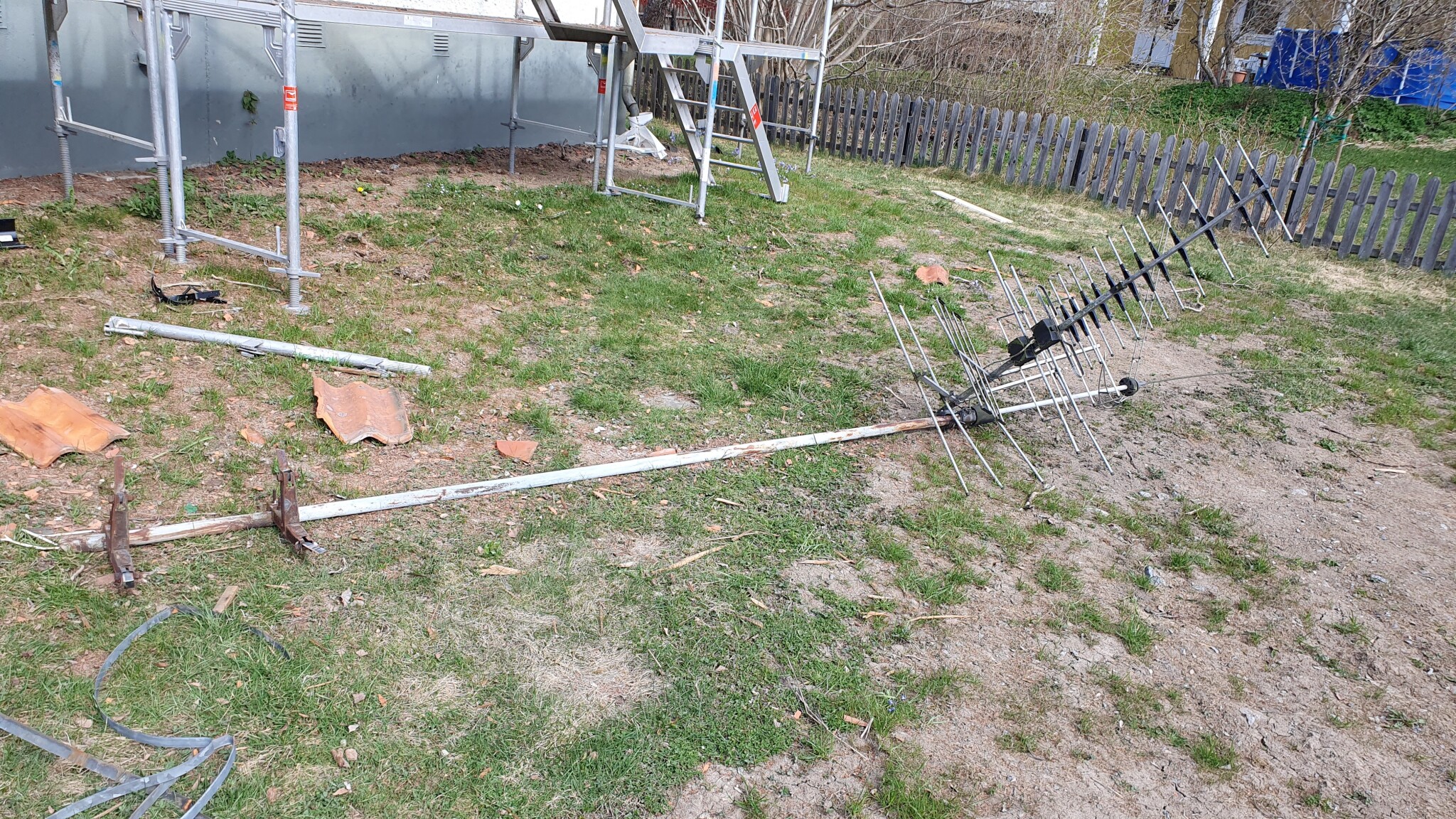

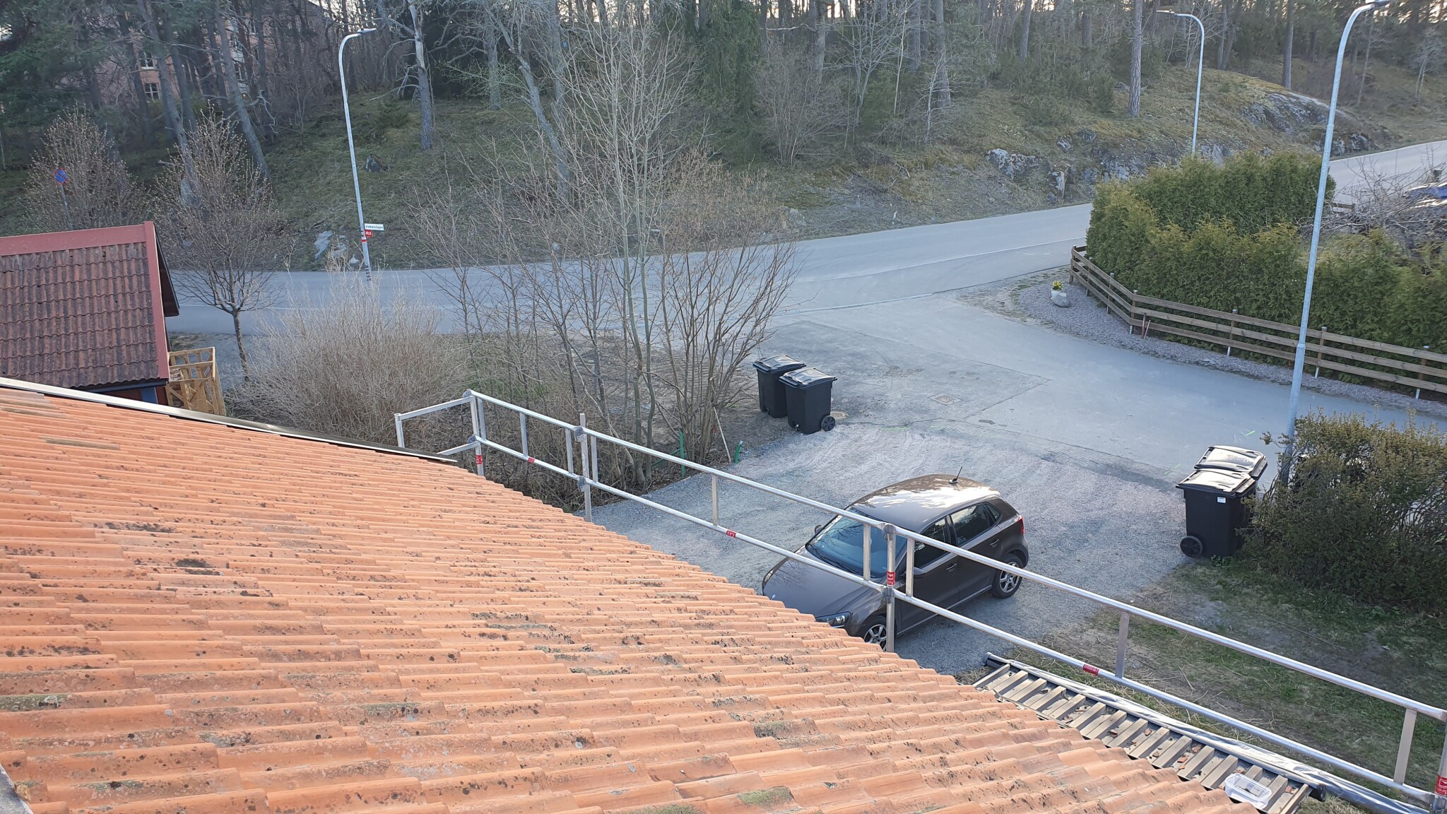

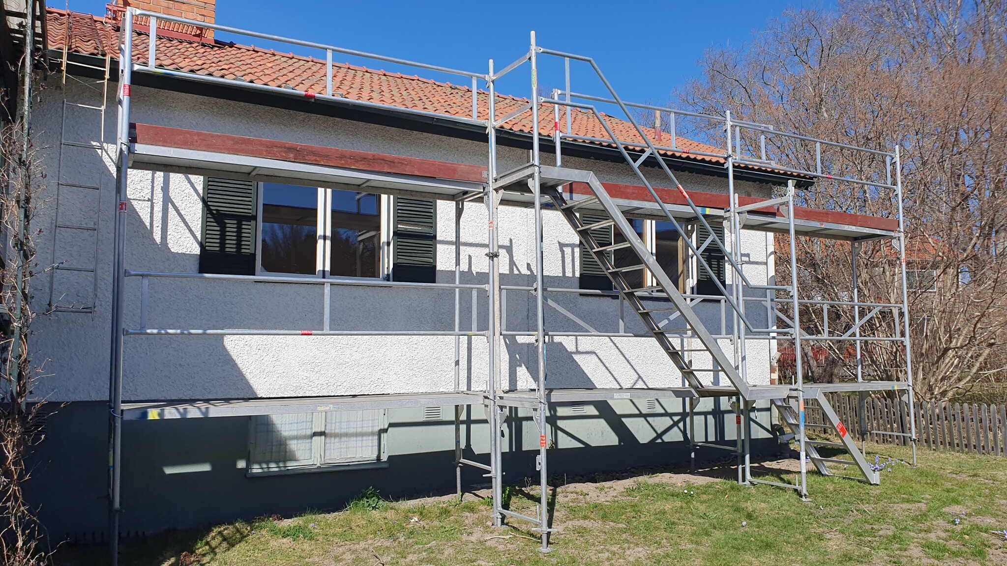

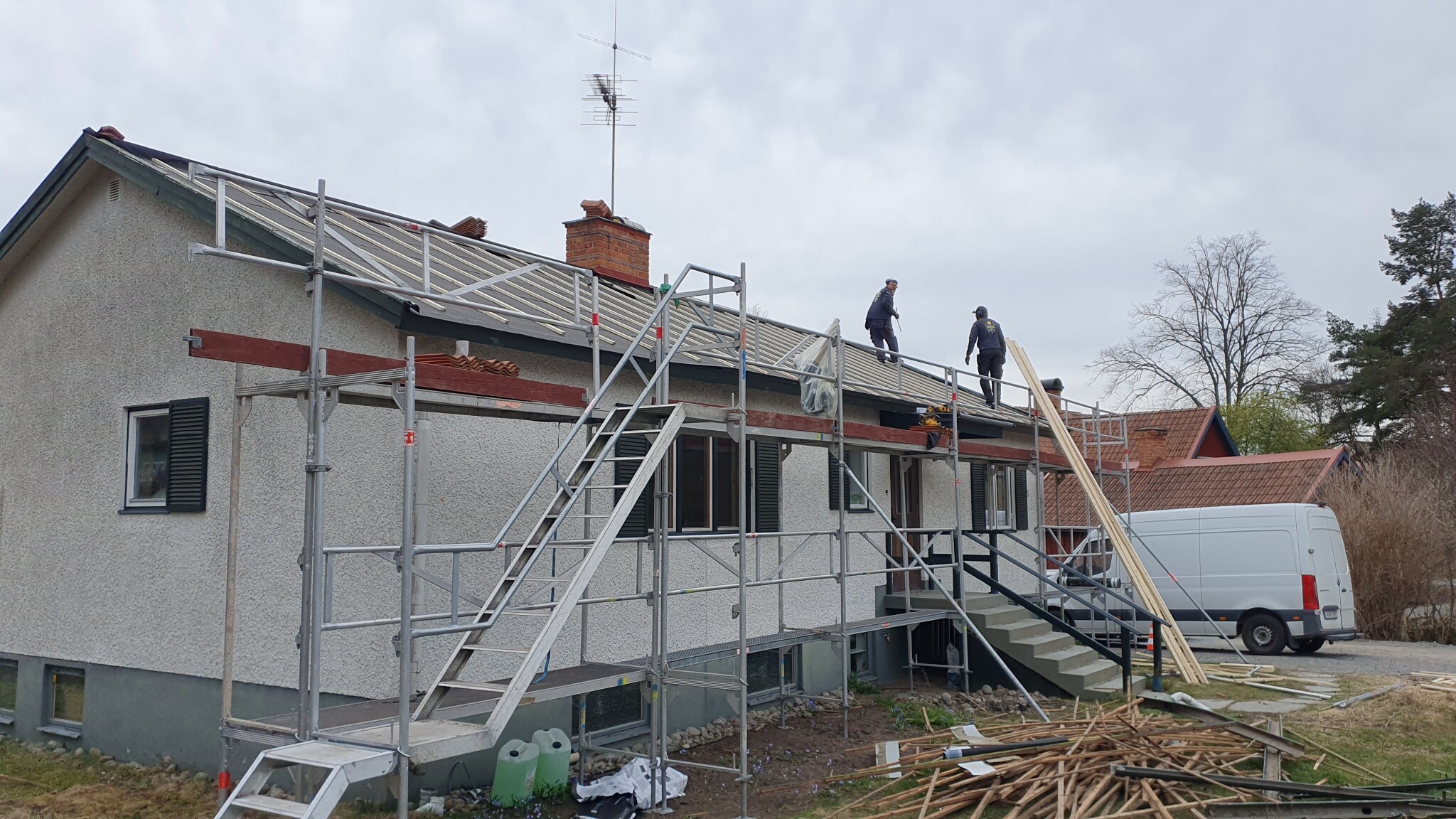

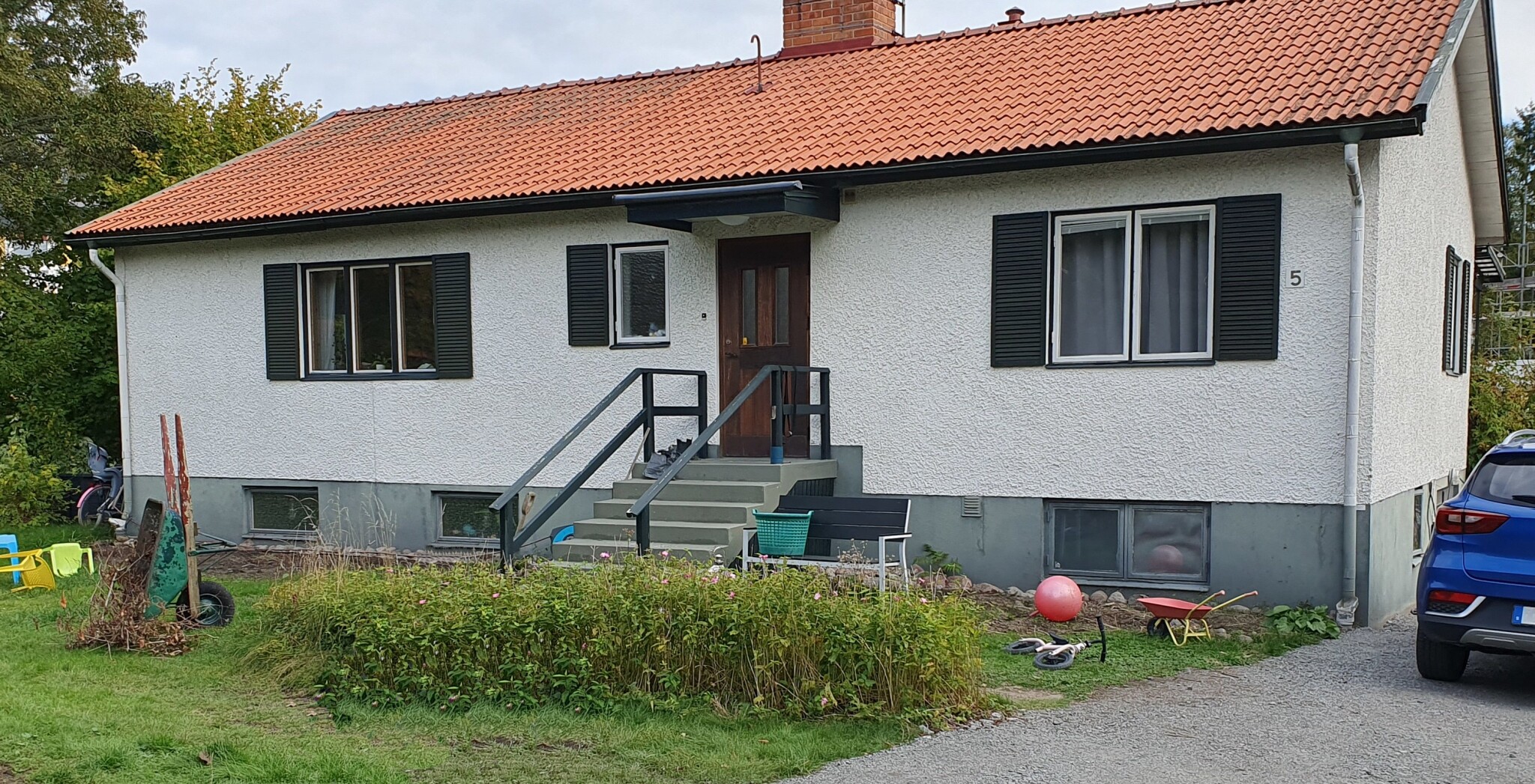

Ett par arbetsdagar senare och takarbetet är nu klart. Arbetsställningarna åkte ner idag, så nu kan snart grävmaskinen komma som ska dränera om grunden.. 😆
Bjuder på några slutbilder av färdigställningen av taket.
TV-antennen for ner av bara farten, den ska knte upp igen.

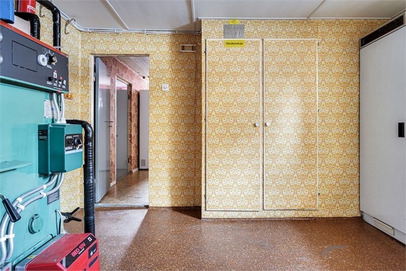

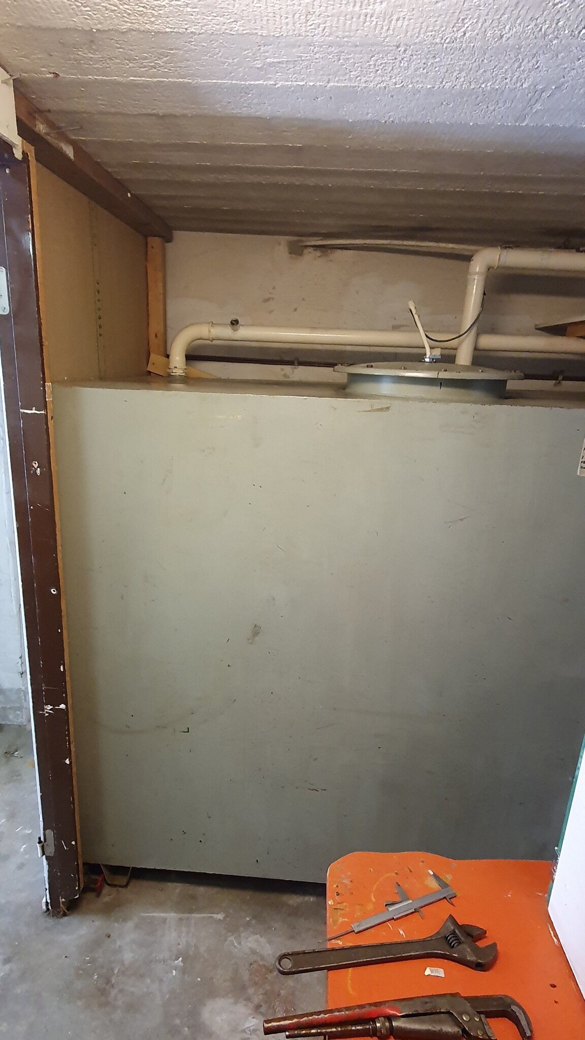

Passar på att posta om nästa projekt: Ta bort en vägg i garaget och oljetanken. Tanken är redan tom, och bergvärmen ska snart installeras. Så jag passar på att riva vägg, städa och förbereda så att tanken kan komma ut smidigt.
Men tanken sitter med rejäla rör för påfyllning. Skruvanslutningen på toppen mäter ca 72mm, betydligt större än mina största verktyg, både rörtång och skiftnyckel. Inte ens plåtslagaren som fixade taket hade såpass stor nyckel..
Eftersom det är ångor av förbränningsolja kvar är jag inte så pigg på att ta fram vinkelkapen eller tigersågen till rören. Hmm, får fundera lite till.
Under tiden så tog jag iaf bort väggen, det gick ju galant!

Det kan vara värt att ta en tanke kring ventilation. Tydligen, så förändras ofta ventilationen i hus rätt mycket när man går från oljepanna till tex bergvärme. Något som gjordes i vårt hus innan vi köpte. Det har inte egentligen lett till några problem vi funnit, annat än mer radon som inte ventileras ut nu. Mätning innan låg på under 80, nu ca 250-300 oavsett plats i huset. Också tätare med nya fönster.
stareez
Blåbetong i vårt fall alltså.

Tigersåg går bra, kör INTE så det ryker :)
Roger Fundin och 1 till
Ja som tidigare sagt, klimatet, framförallt i källaren kommer ändras drastiskt när pannan åker ut, förbränningen drar in en massa luft i huset, och pannan i sig ger en del värme.
FTX har du sist på din lista, den bör du nog prioritera upp om du vill hålla huset friskt.
Är vinden frisk idag, är det inte säkert att den är det efter kommande vinter.

En radiator i pannrummet är ett måste. Luften som drogs in för förbränningen gick ju ut i skorstenen. Tillförde inget gällande ventilation.
