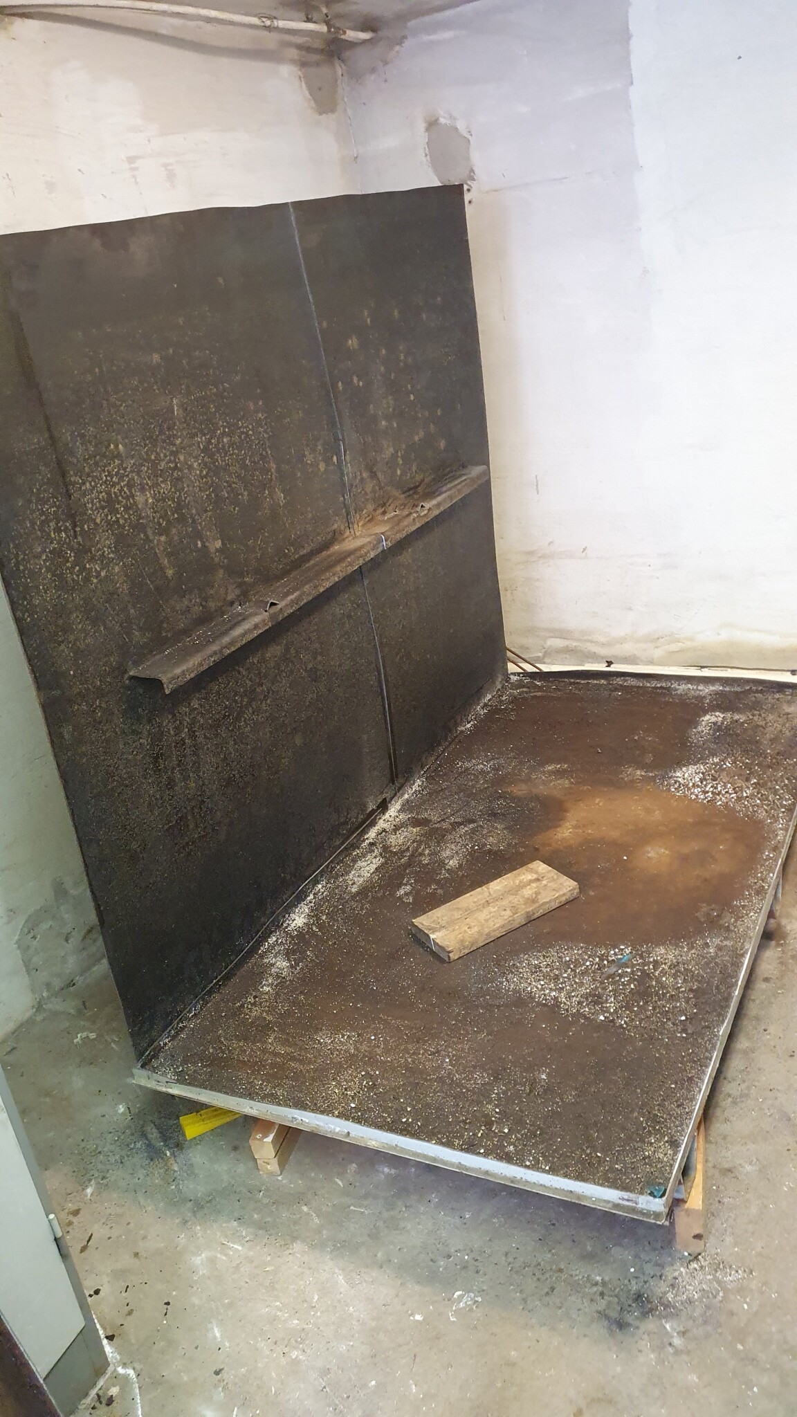

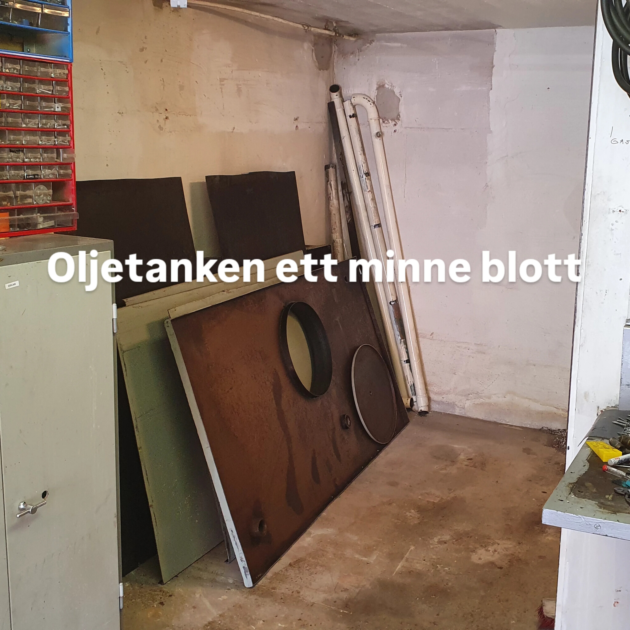

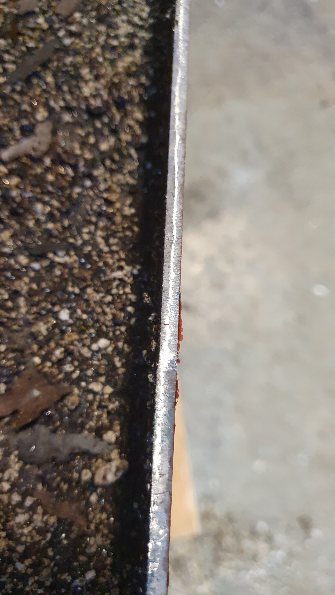

Nu är tanken ett minne blott. Itusågad i hanterbara stycken.
Planen är att sälja metallen, har inga behov av stora plåtstycken hemmavid.
Jag kapade upp den med en Makita tigersåg, med deras sågblad för bimetall. Lyckades böja något blad när jag slarvade så maskinen hoppade, men inte ett blad blev slött av sågandet.

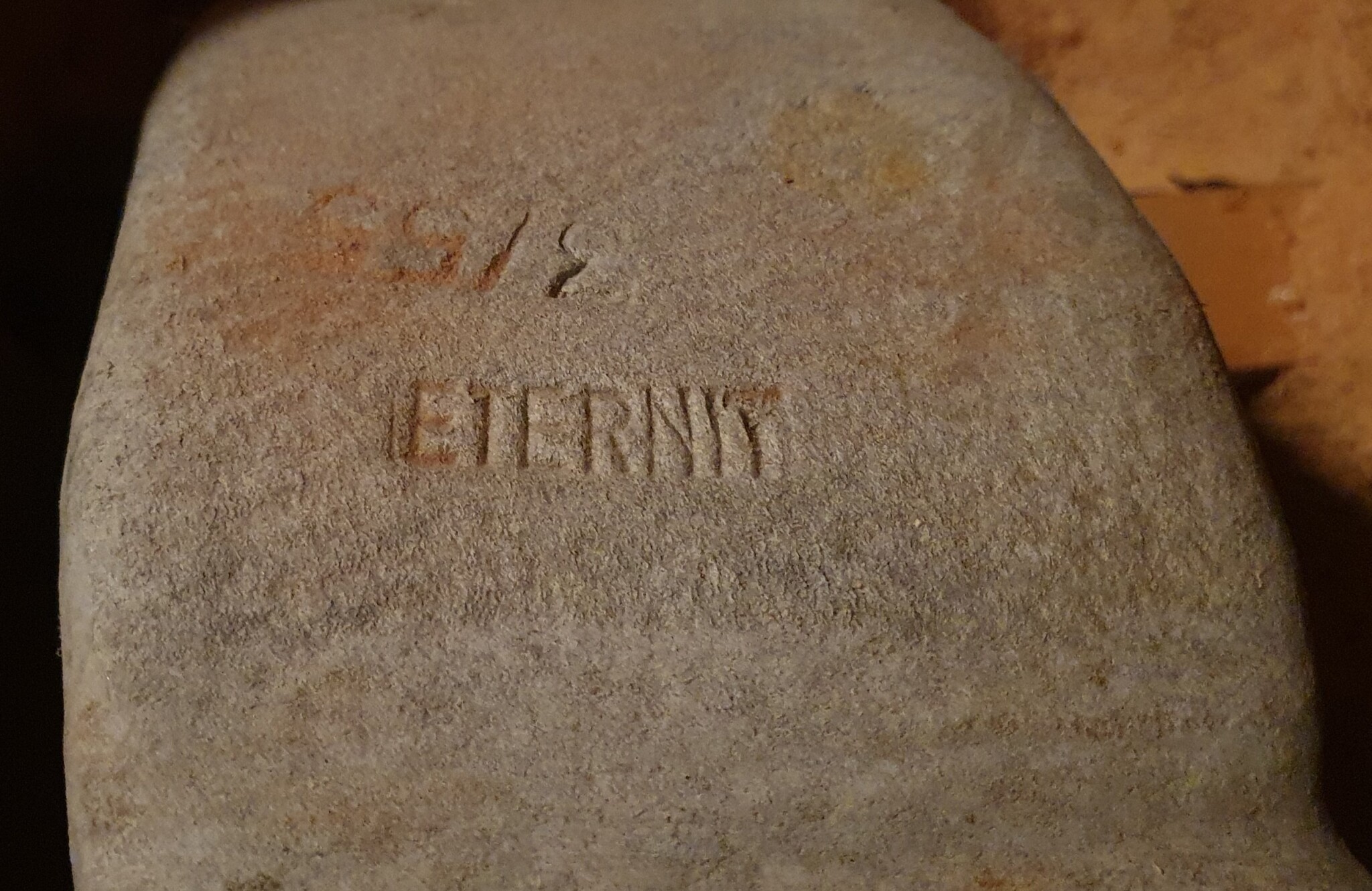

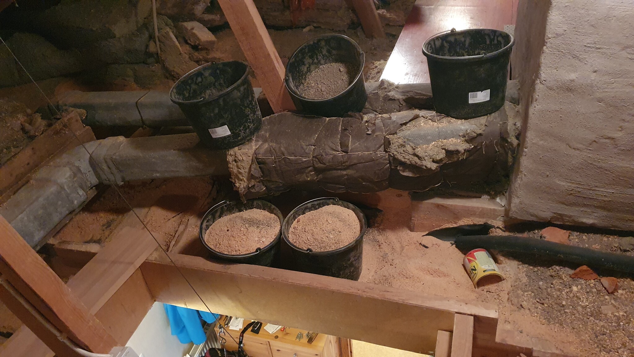

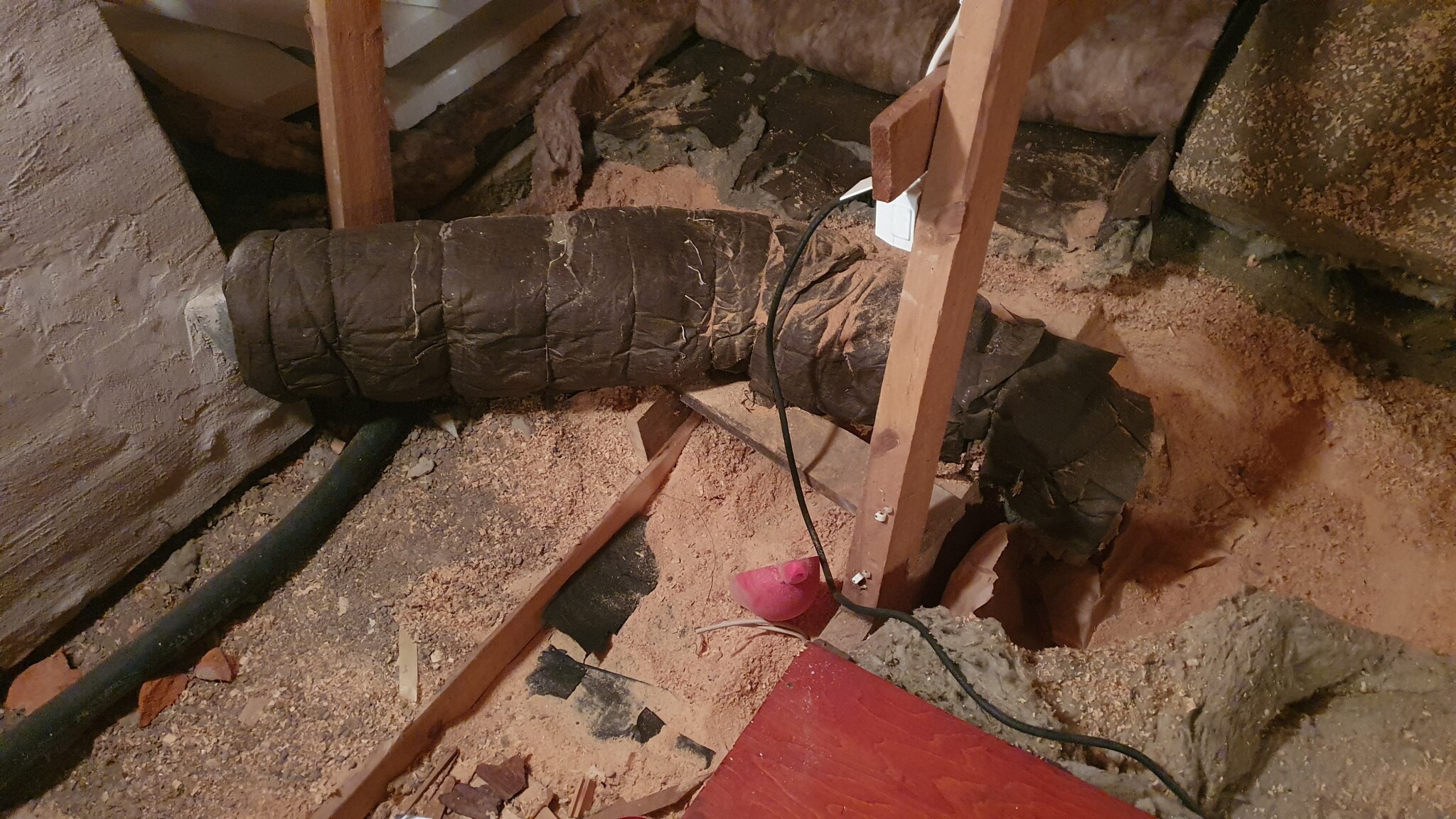

Från oljetanken i källaren rör vi oss upp till vinden. Har ett par äkta kvalitésrör från Eternitfabriken i Lomma. Någon som är spekulant? 😉
Rören ligger tyvärr i vägen för flera kommande jobb; ny vindstrappa, FTX samt lite annat. Efter research (tack forumet) och fler funderingar kom beslutet - rören måste bort.

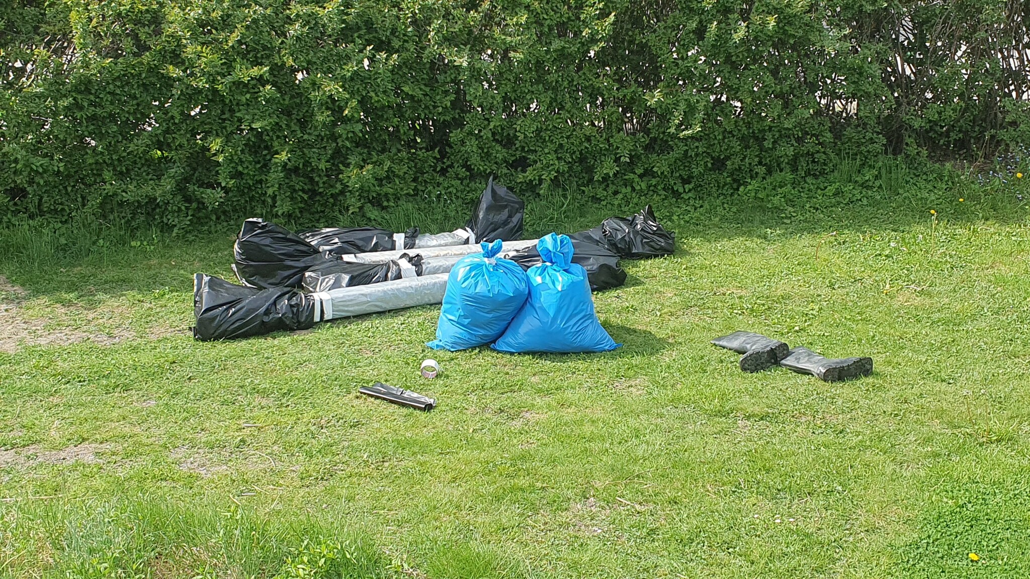

Så efter en hel del planering och förberedelse var det dags!
På med halvmask med P3-filter, glasögon, handskar och såklart en overall - bjuder på en selfie innan overallen var fylld med 3L svett.
Såg till att plasta in alla långa raka delar först. Sen på med vatten och försiktigt jobba med borrhammaren och en kakelmejsel, sen bända med kofoten. Fokuserade på cementen, försökte undvika själva rören.
Det gick faktiskt förvånansvärt bra. Dammade i princip ingenting, och rören kom ut oskadda. Såg till att plasta in allting på plats uppe på vinden, sen kom allt ut som 4 långa korvar. 😉
Dubbla lager plast, och massor med tejp.
Nästkommande morgon gick jag upp igen och sanerade, våttorkade alla ytor ordentligt.
Sen en vända till tippen för att lämna in det enl. konstens alla regler.

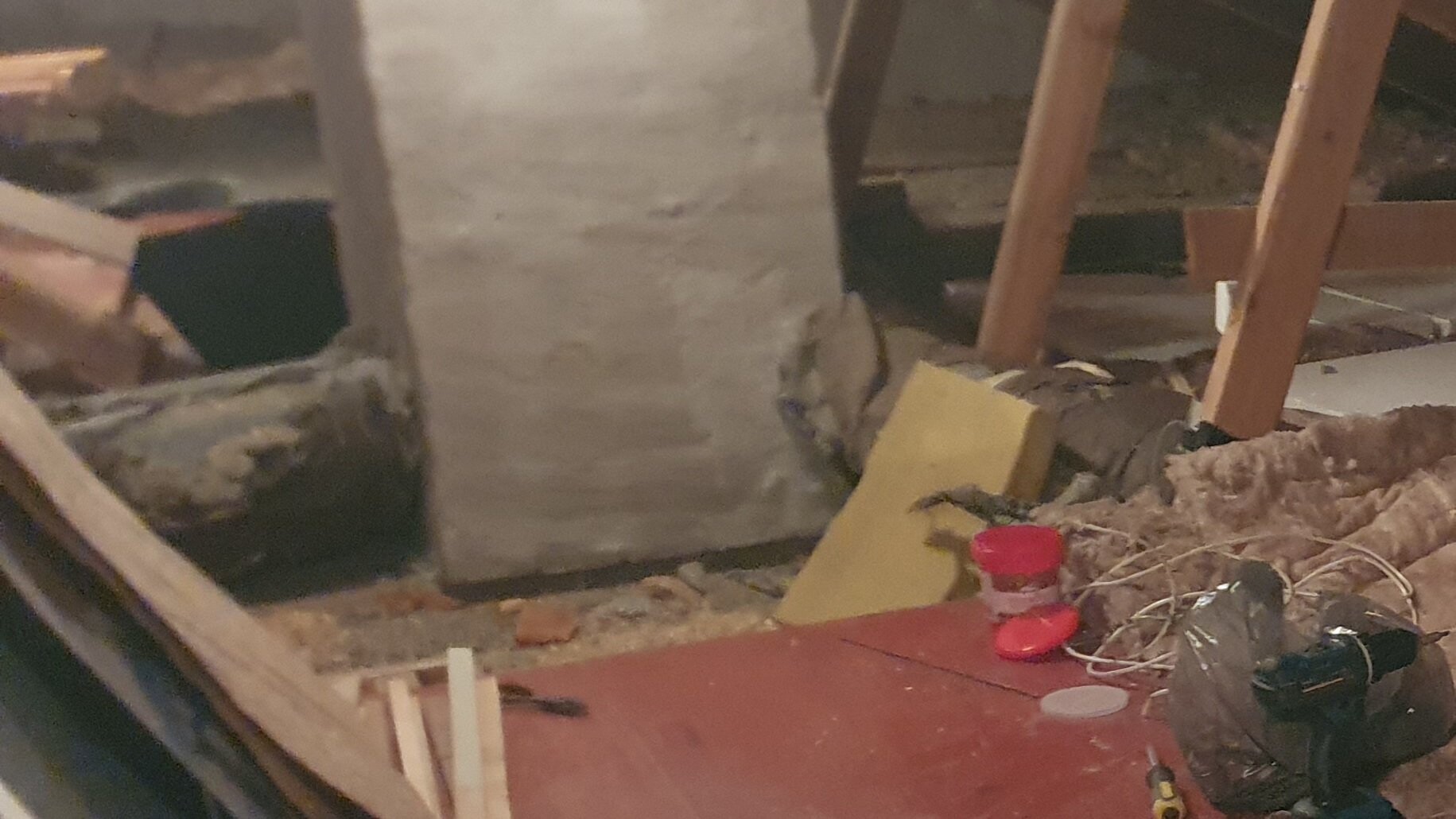

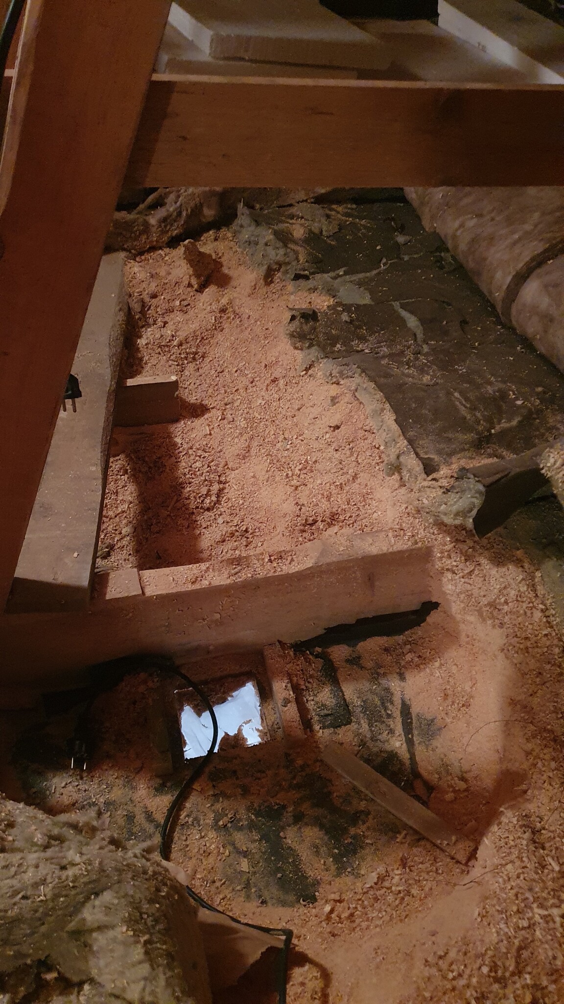

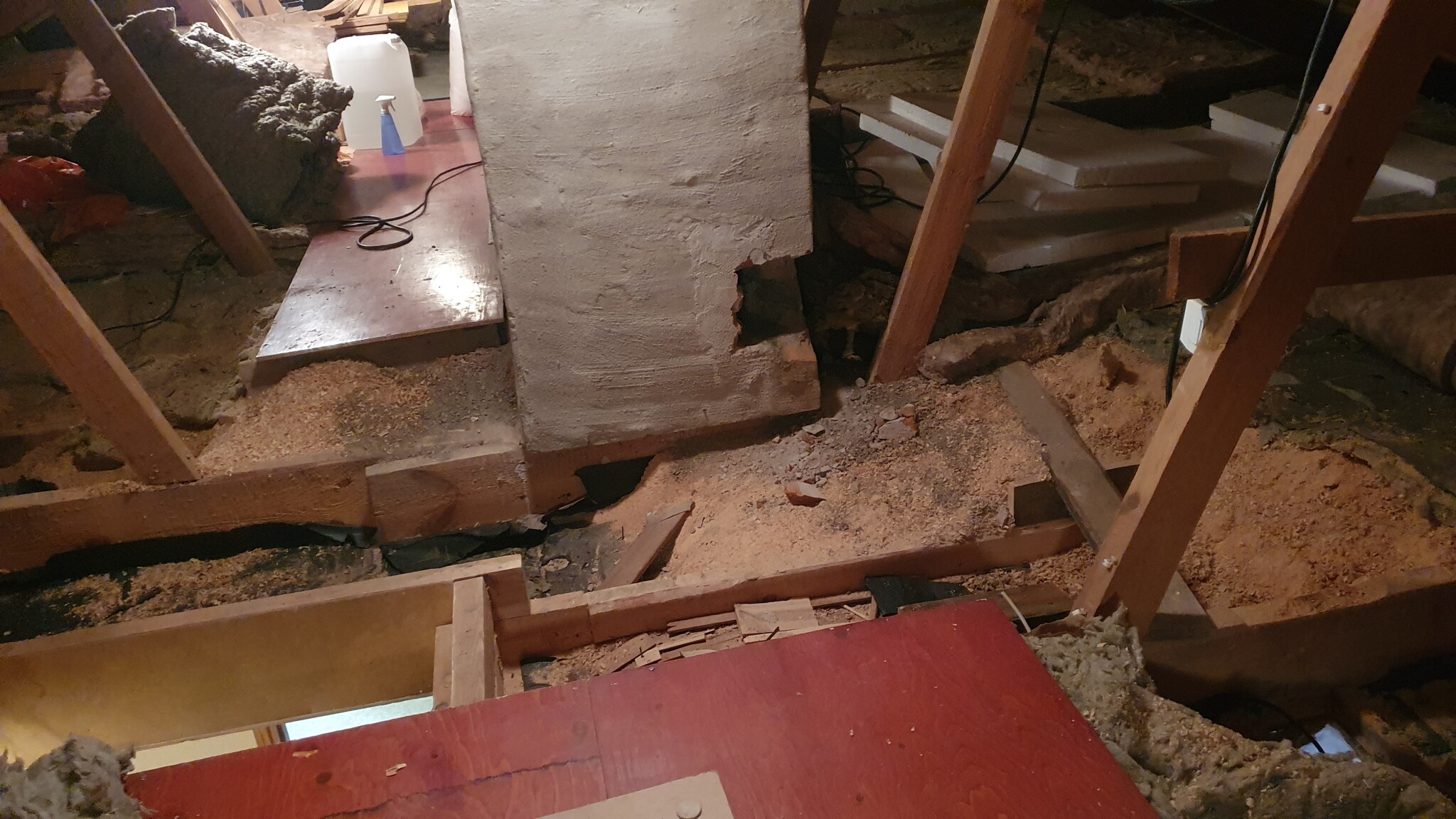

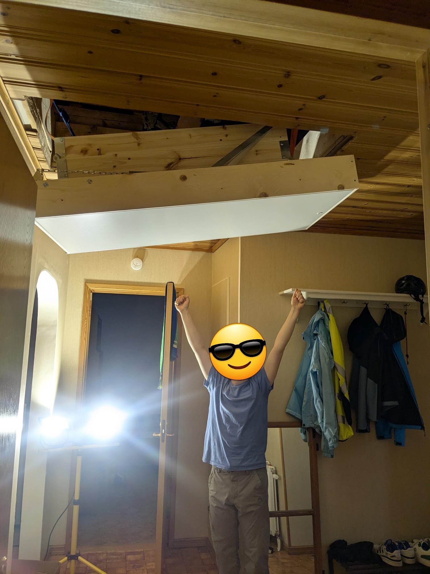

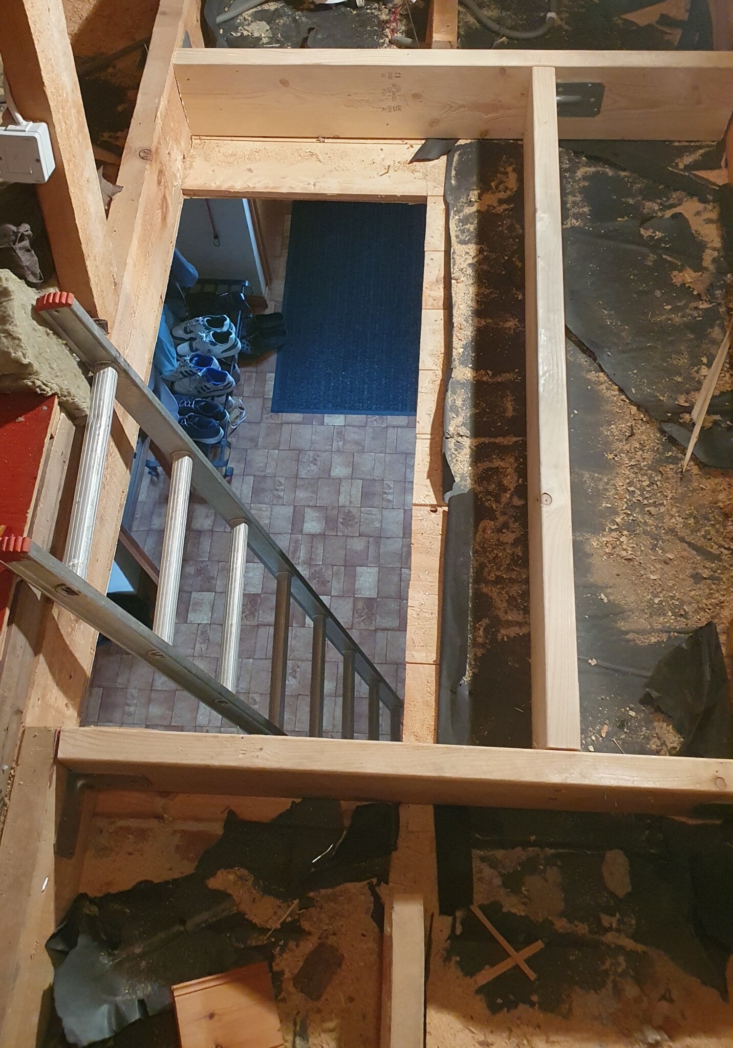

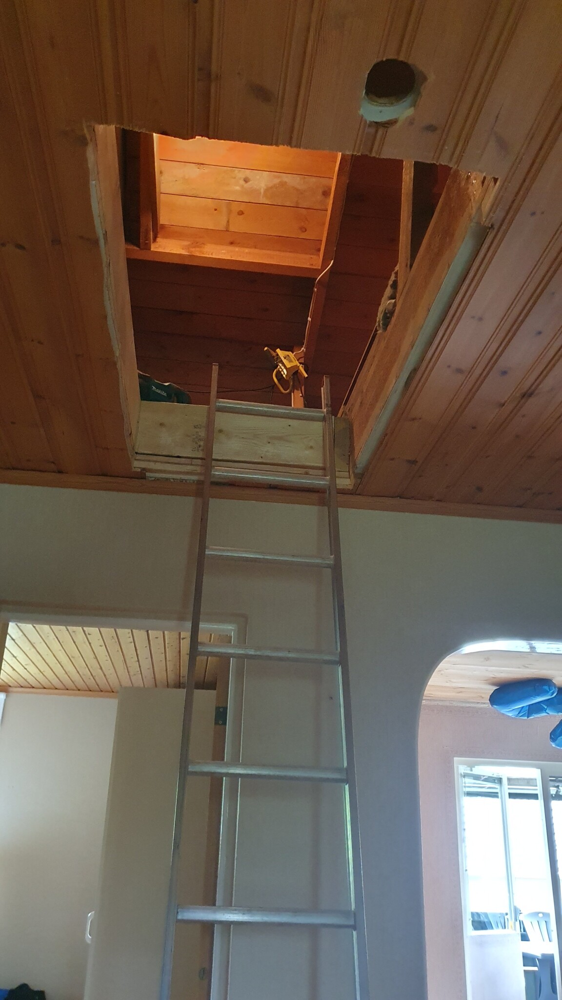

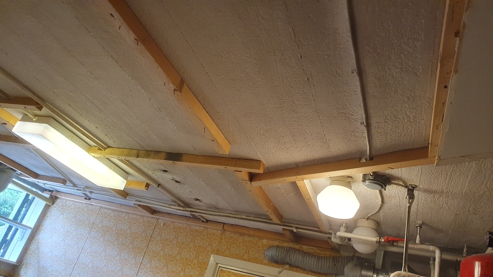

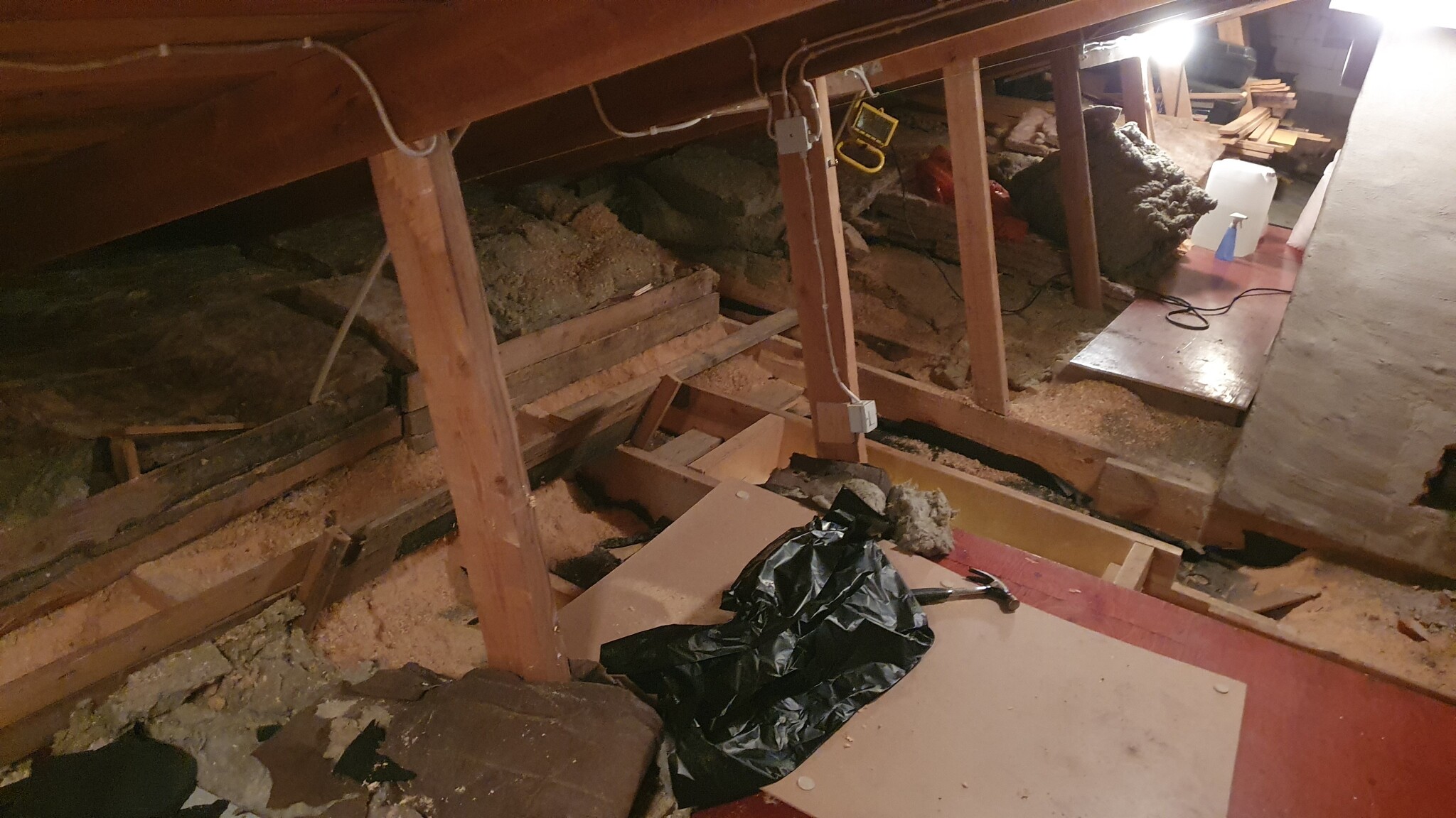

Arbetet uppe på vinden fortsätter. Dagens jobb var att skapa plats för en ny vindstrappa. Den gamla trappan var smal och ranglig, samt monterad med vajer och motvikt för att dras upp. Som gjort att trassla in sig i varje gång man ska upp på vinden, och hålet var för smalt för kommande FTX-aggregat.
Sagt och gjort, jag har ju varit igång däromkring ett tag nu och planerat och förberett. Idag tog jag ned den gamla trappen, tog bort de gamla reglarna kring hålet, monterade nya reglar och ökade sedan upp hålets storlek. Det gick förvånansvärt lätt att själv fira ner gamla luckan med några spännband.
För tillfället består innertaket av träpanel. Den panelen ska så småningom bort, men än så länge nöjde jag mig att bara såga upp hålet med tigersåg till rätt storlek. Luckans höjd kommer anpassas till det kommande innertaket, men i värsta fall får jag justera om höjden en gång då.
Den gamla trappen mätte 50x110 cm, har beställt en ny som mäter 68x128 cm - så ganska rejält större öppning blir det.
På bilden fotade uppifrån vinden ser ni nya reglarna, just innan jag började såga bort råspont och innertak.

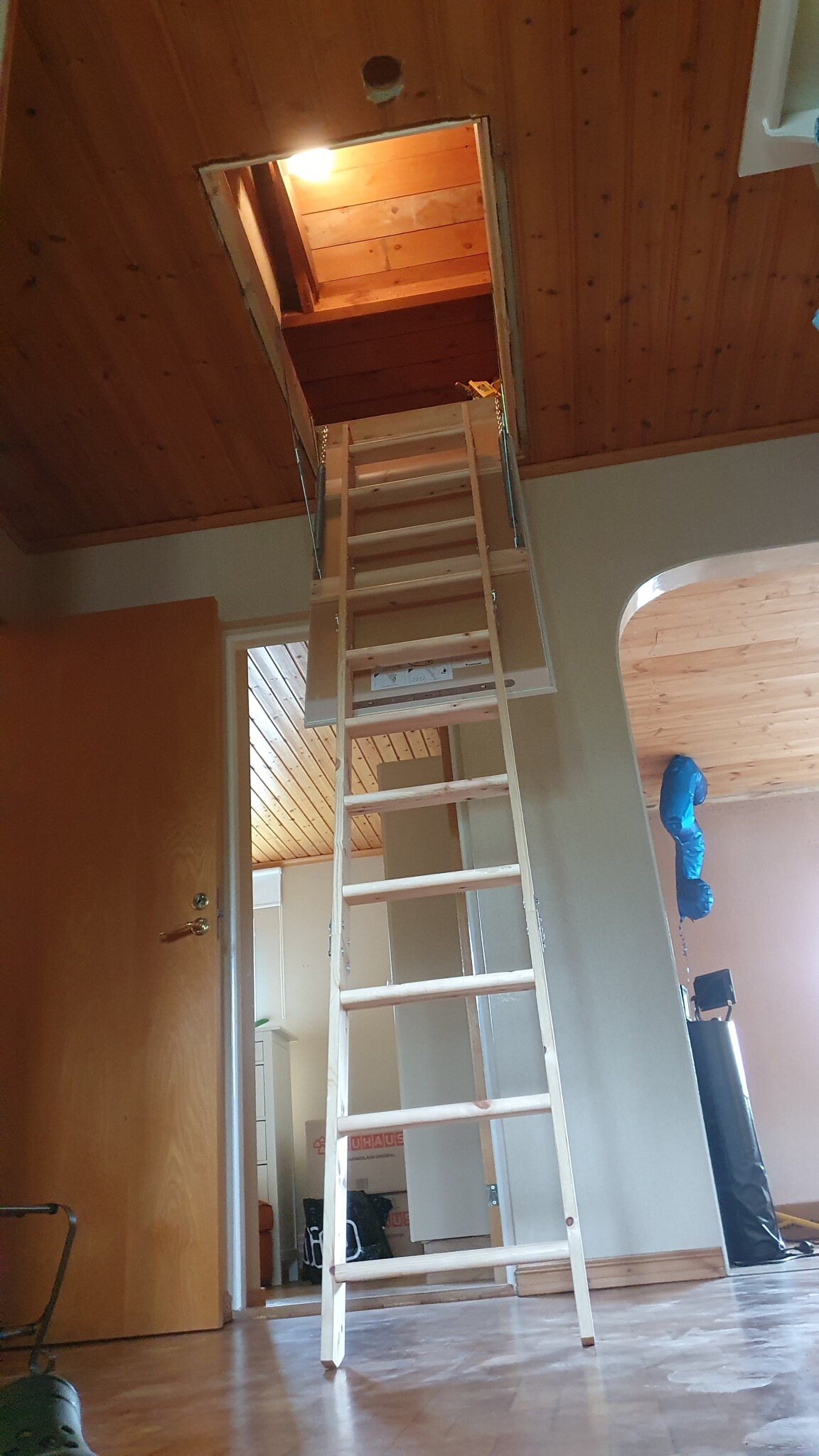

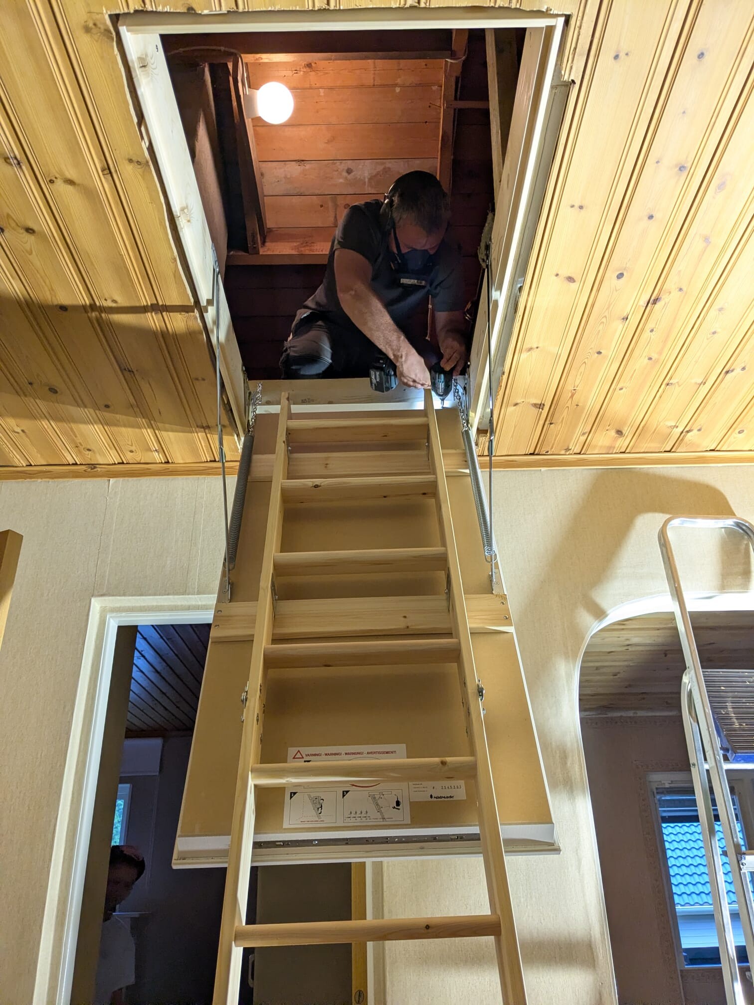

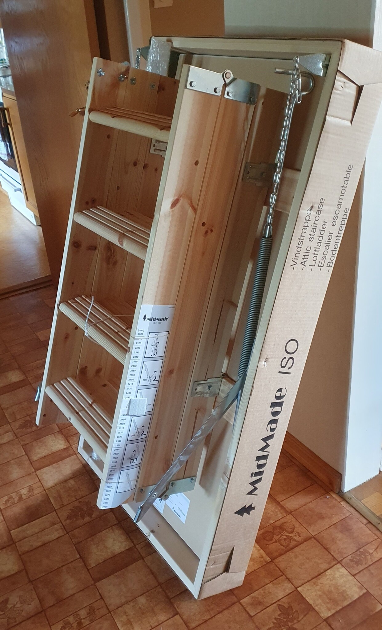

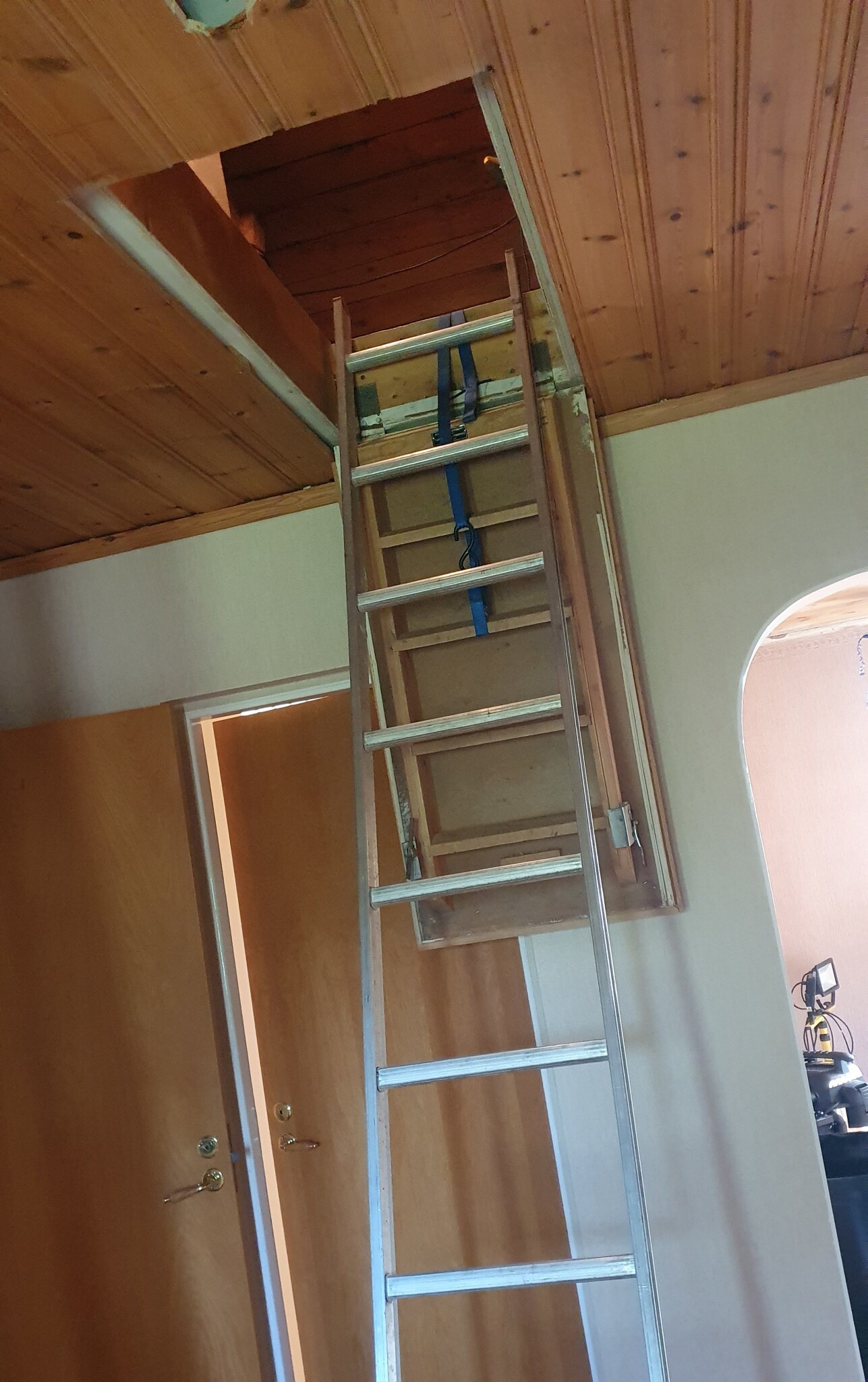

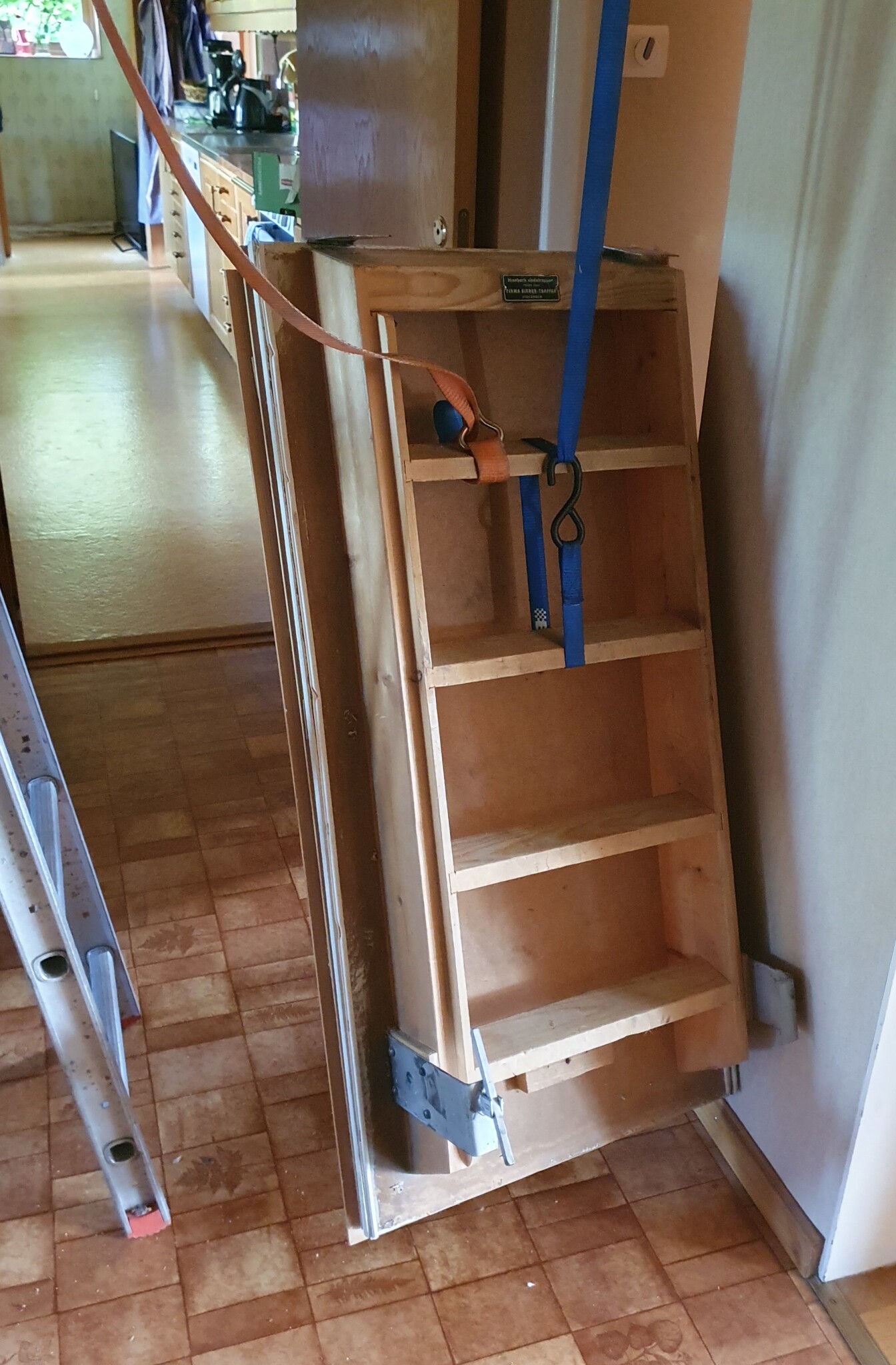

Här kommer fortsättningen på vindstrappan. Köpte en rejäl från Midmade.
Jag klättrade upp på vinden, vinschade upp trappan i princip själv med spännband. Hade medhjälpare nere som såg till att den kom i rätt höjd och i våg. De använde två takstöttor som kom väl till pass.
Sen var det bara att följa manualen; kila fast trappan mot ramen, och sen skruva fast den. Supersmidigt och snabbt gjort.
Sen var det bara att vänta på att medhjälparna skulle öppna luckan. Jag hade tydligen inte svettats tillräckligt, så jag fick en minut extra på vinden.. 😄
Tillslut fick jag komma ner, och kunde kapa av benen på trappan till rätt längd.

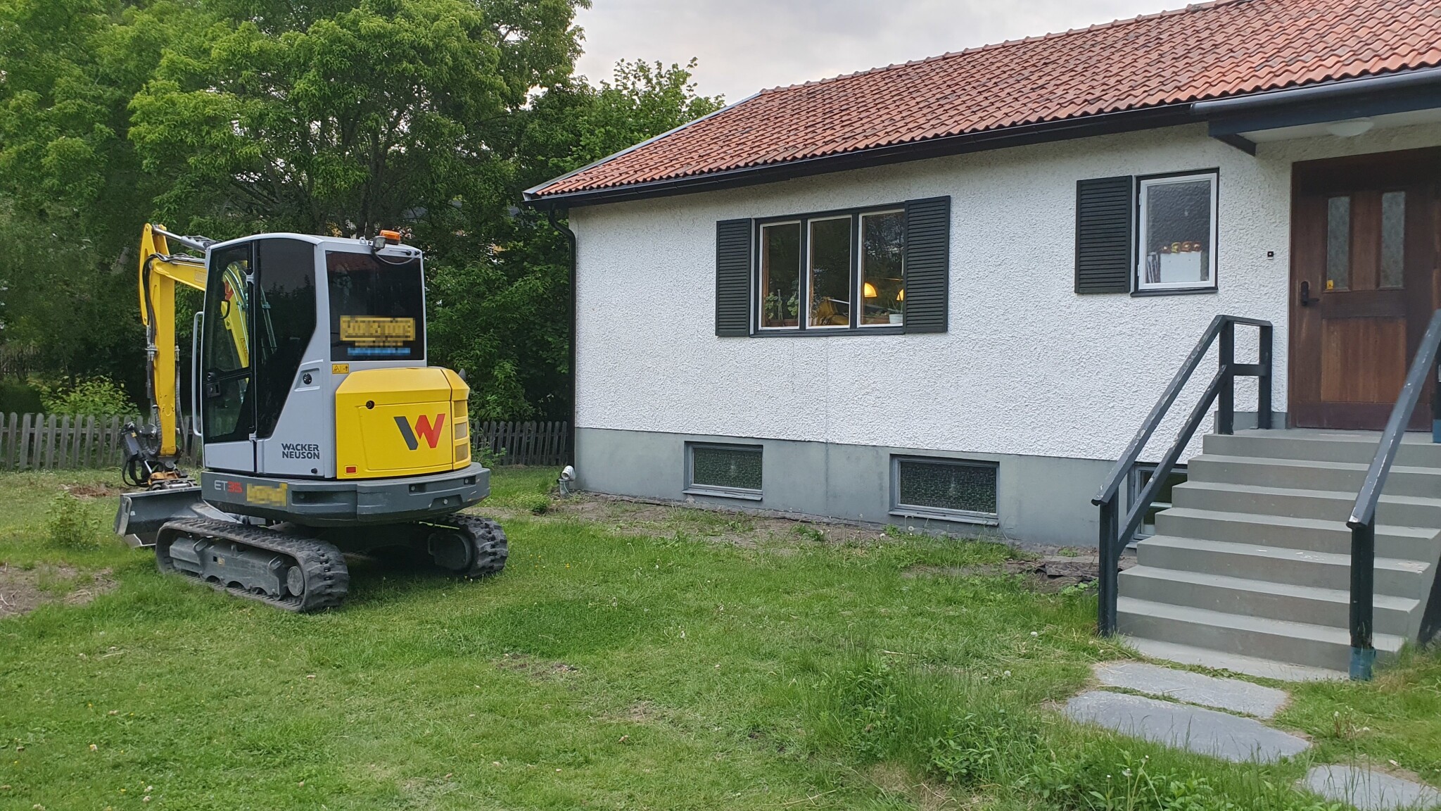

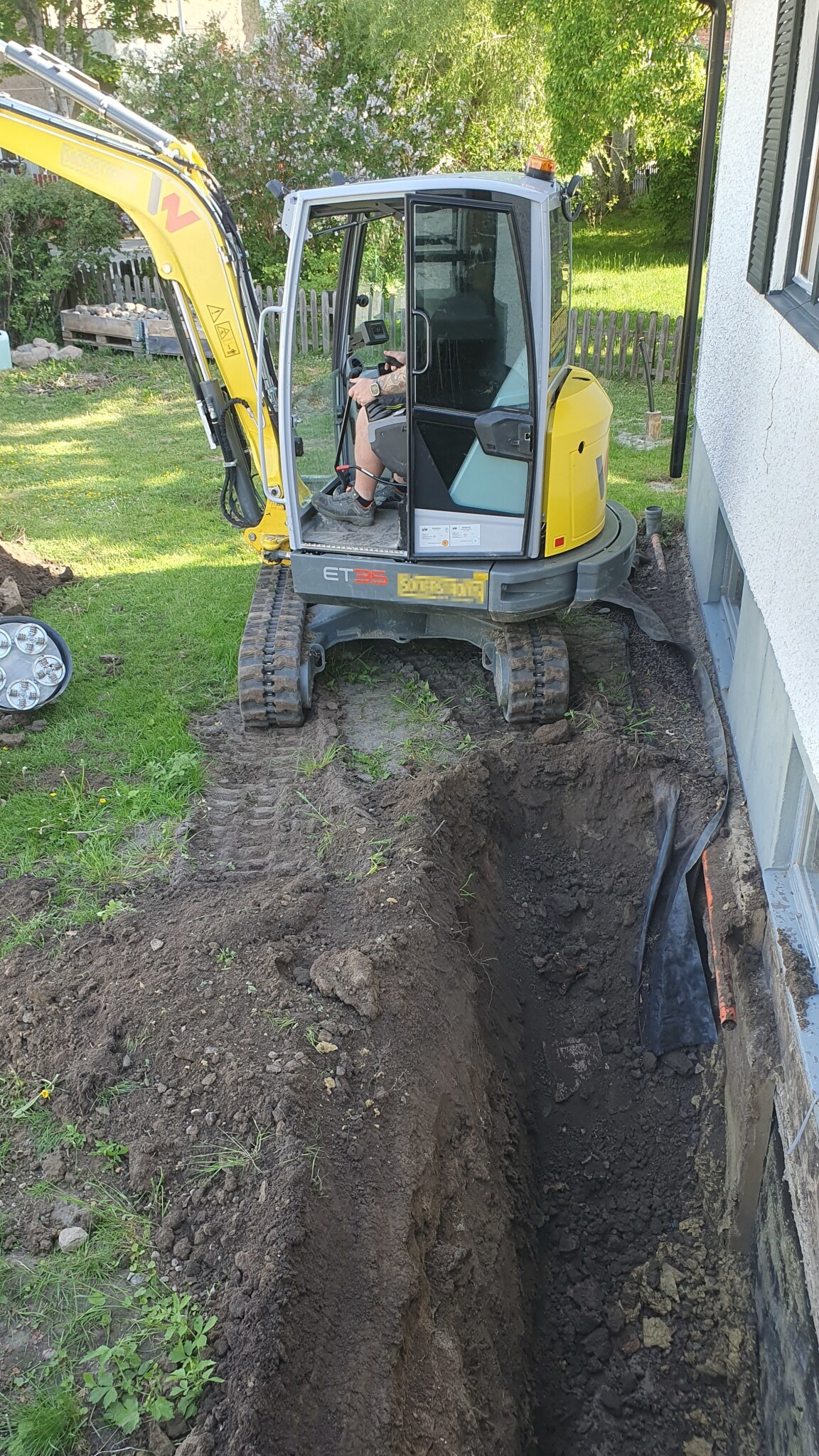

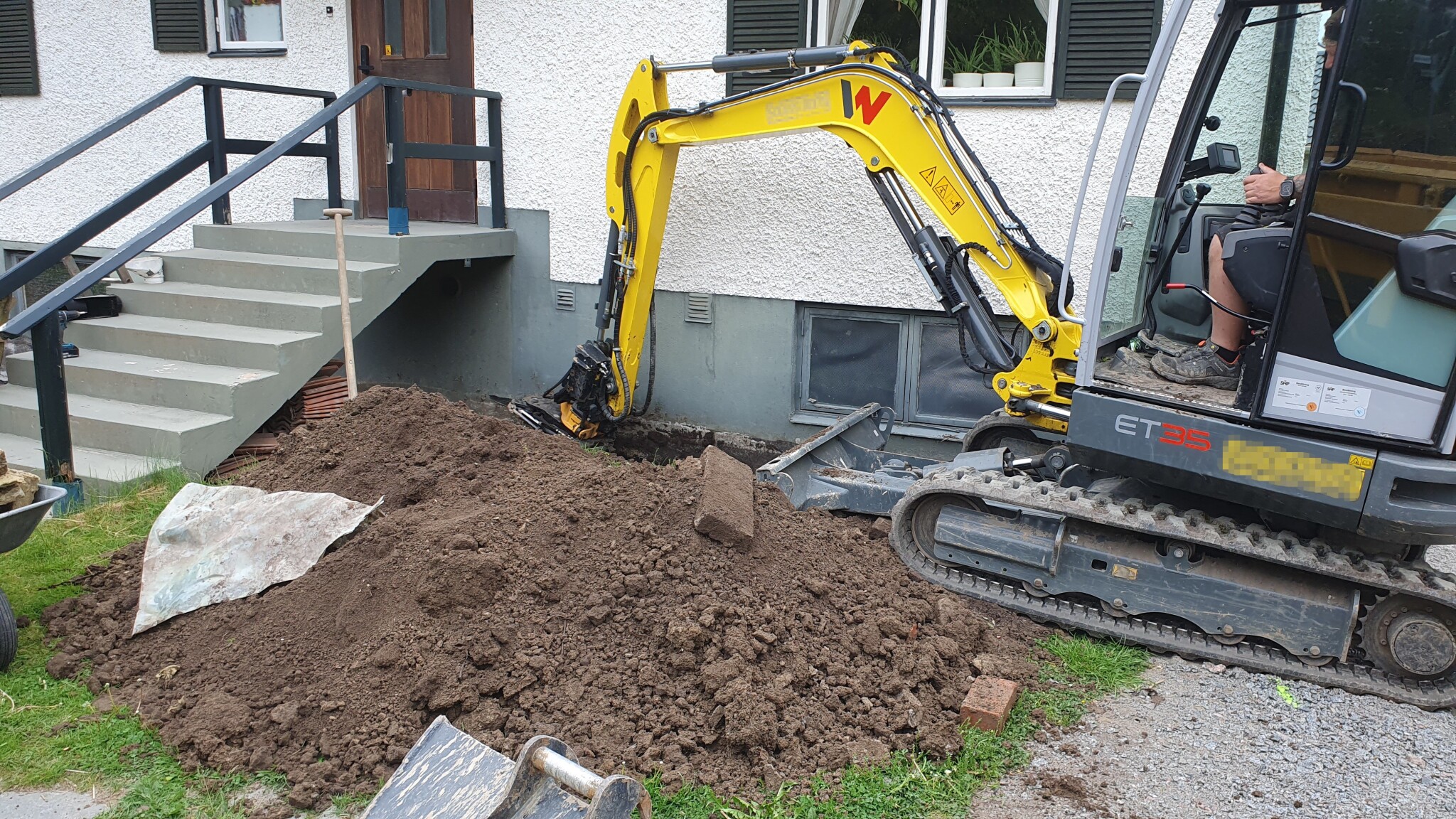

Nu lämnar vi innejobb ett tag och rör oss ut i trädgården. Dags för nästa stora jobb - dränering av källaren. Tidigare dränering är från -53/-80, så det är verkligen hög tid att göra om det. Återigen ett större jobb där jag tar in bra folk som kan sina saker (och har maskiner).

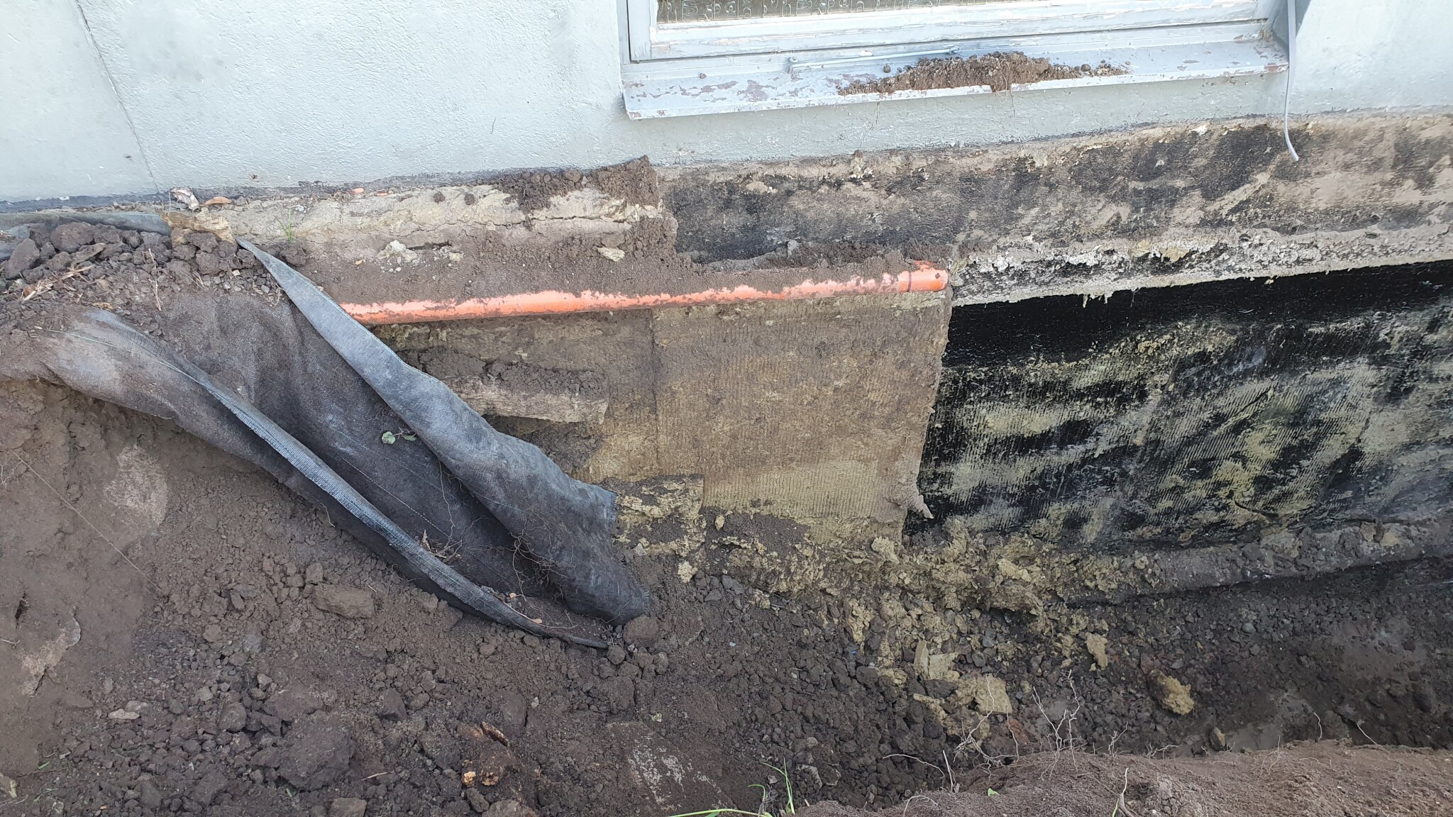

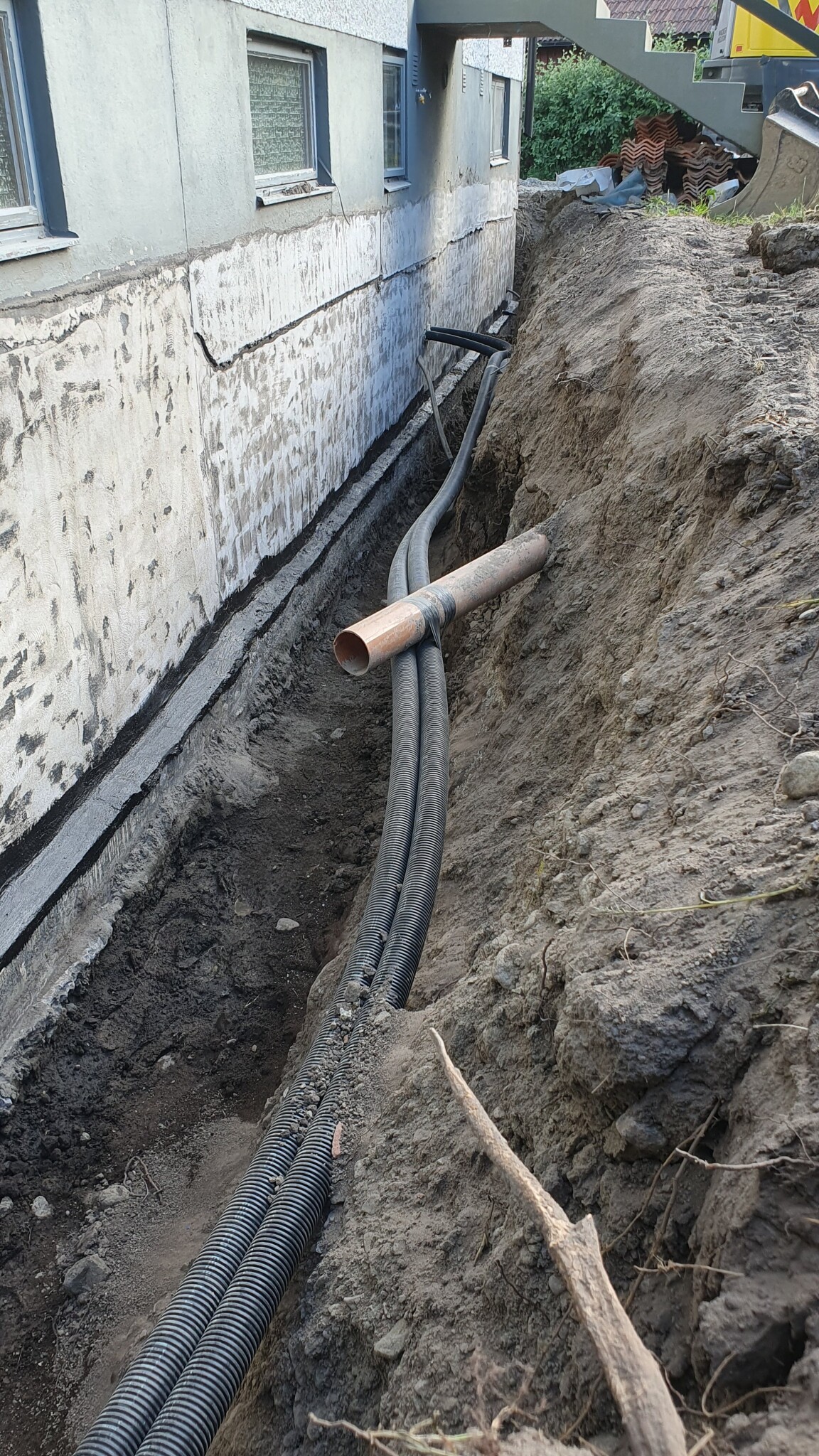

I samband med grävjobb så inspekterar vi också alla rör, både invändigt och utvändigt.
Tack vare garagenedfarten och balkongutbyggnad (med betongbjälklag) så behöver jag inte dränera runtom hela huset, ca 36 m har vi räknat på. Jag lägger en fastighetskarta med dräneringen inritad i blått, och troligt stambyte markerat i rött.

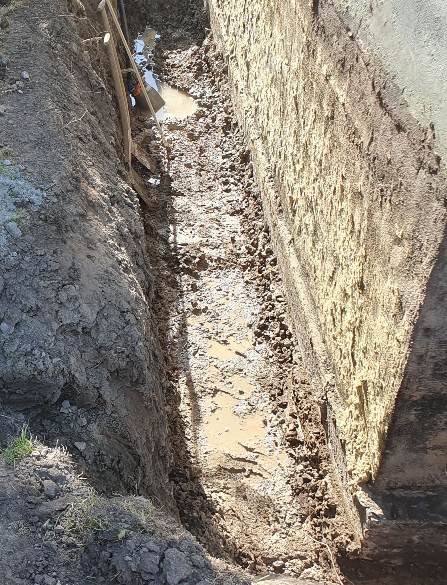

Nu blir det lerigt, kladdigt och blött på bilderna ett tag här i tråden.. Dyngsur gammal isolering, gamla dräneringsrör i plast och tegel - vi hittar en del spännande lösningar. Redan efter dag ett så liknar det hela mer skyttegravar än hustomt.
Intressant lösning med plaströr liggandes ovanpå den dyngsura isoleringen i gamla "dräneringen".
Här ser vi också slangen från bergvärmen sticka upp. Hålet (200m) borrades i vintras tack vare samarbete med tidigare ägare, men vi väntade med att lägga ner slangen i marken eftersom jag ändå skulle dränera om grunden.

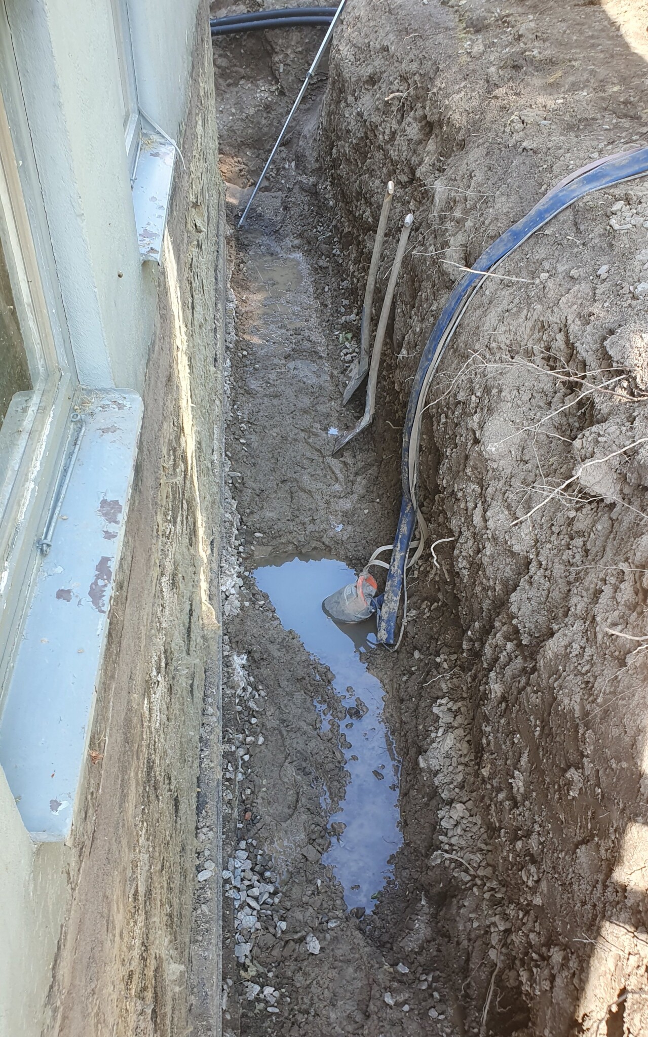

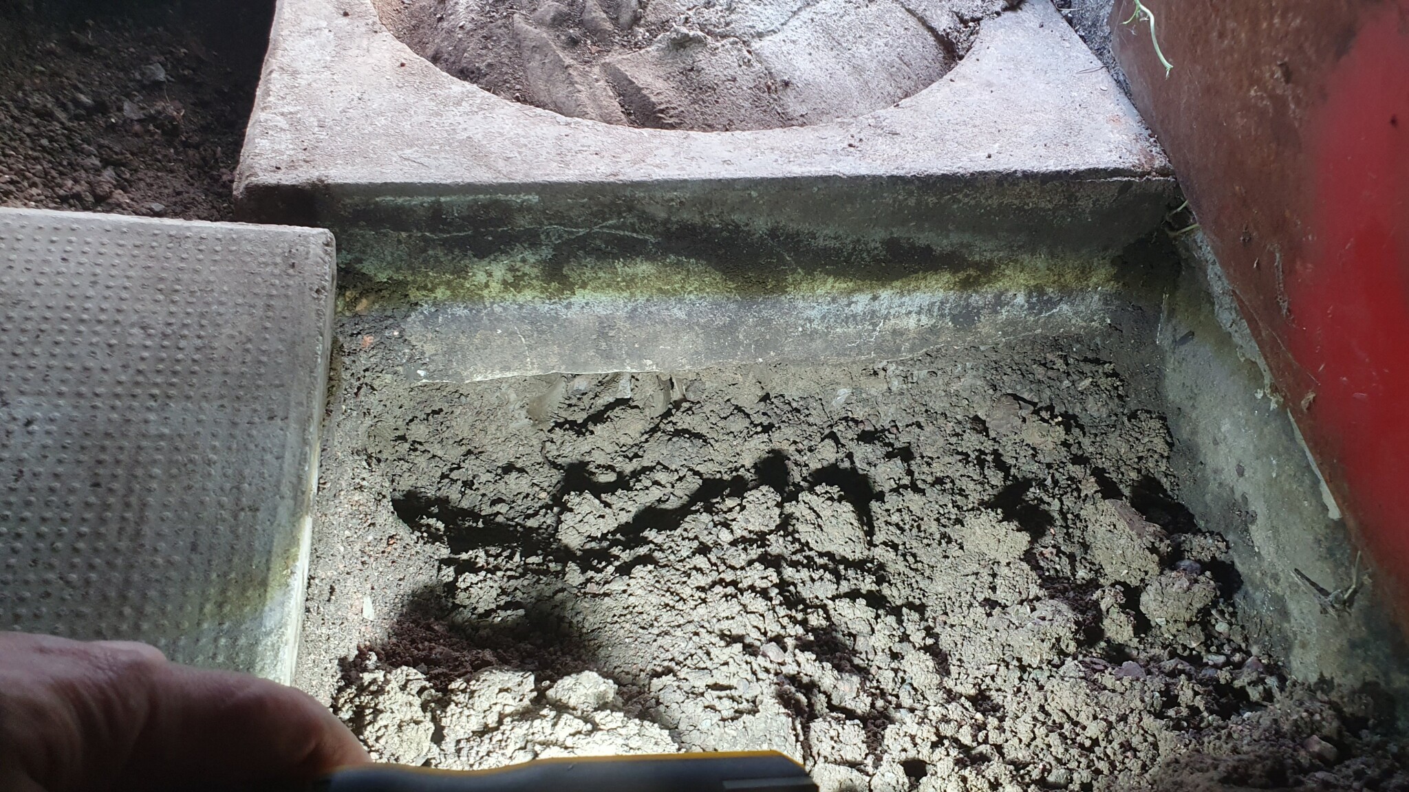

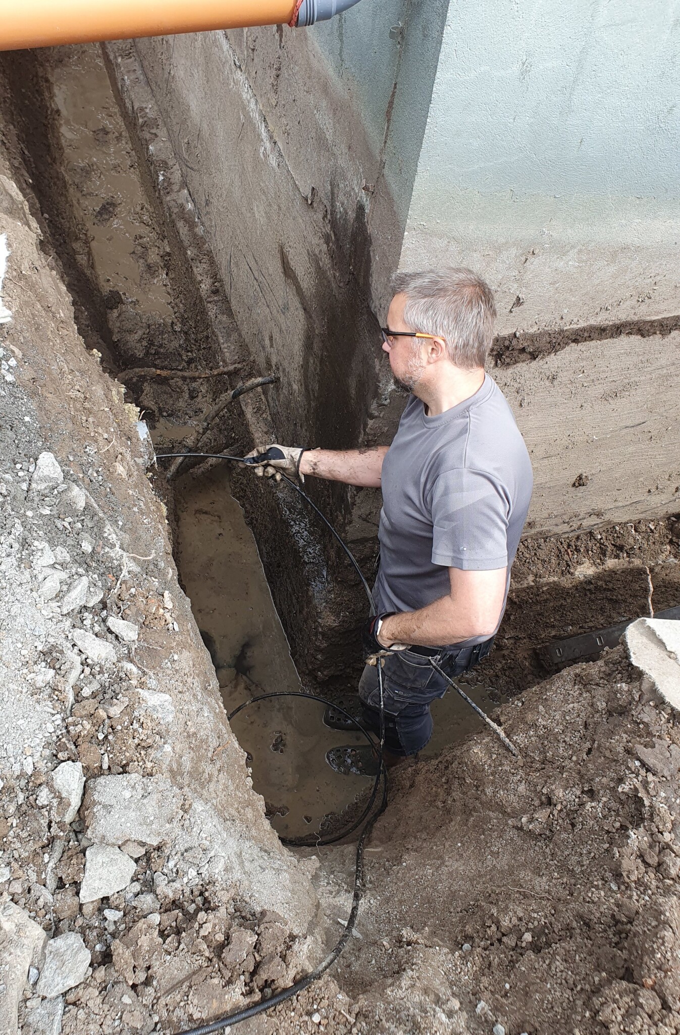

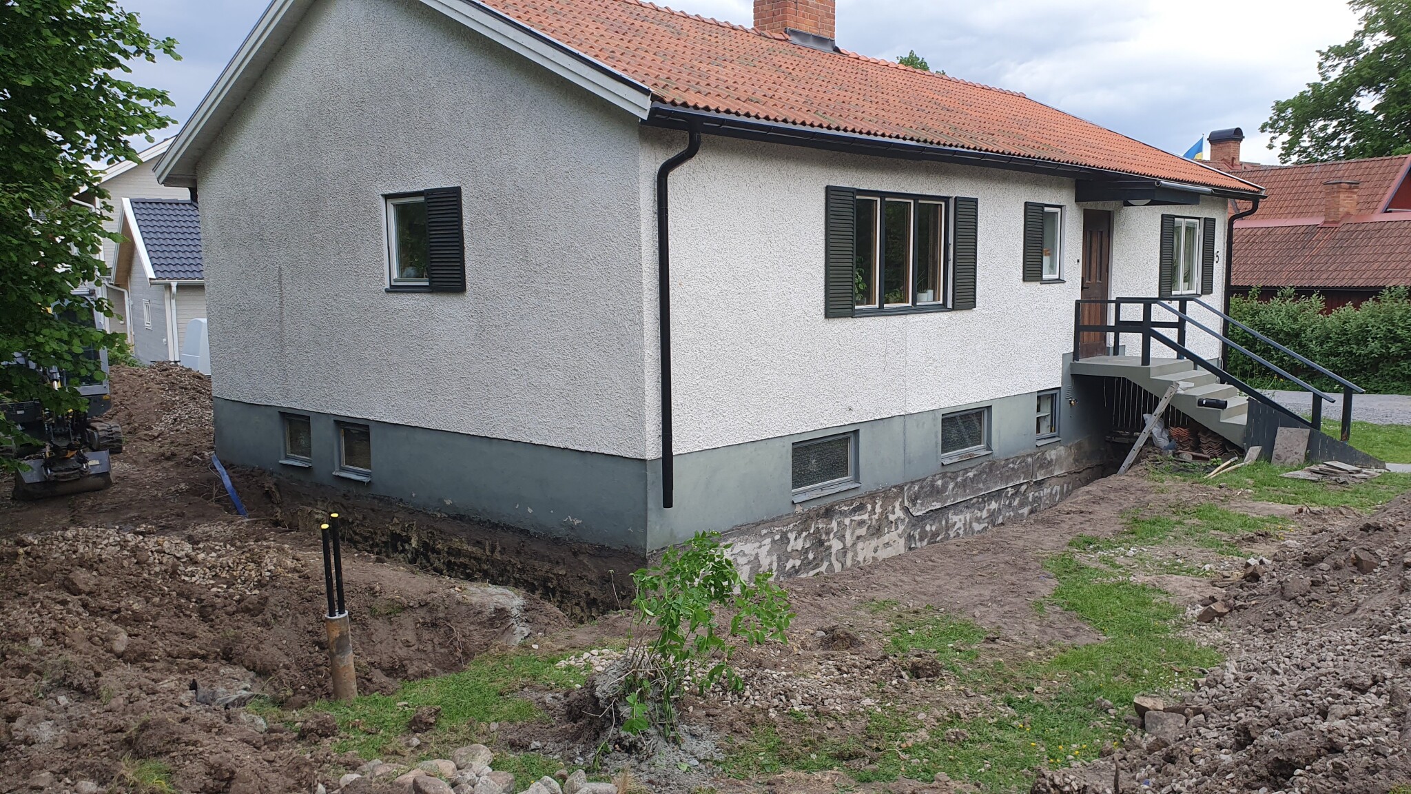

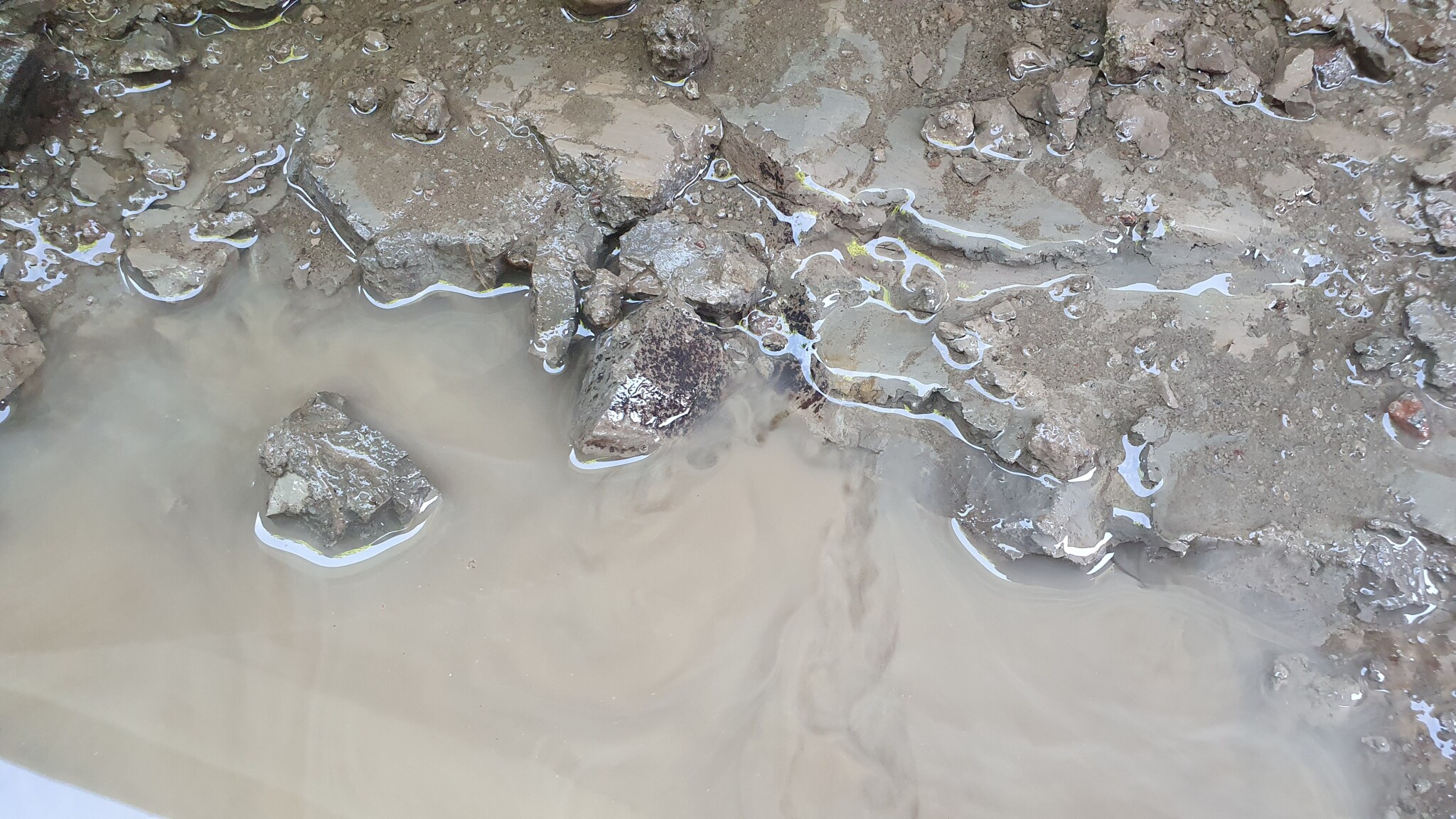

Andra dagen av grävning så stöter vi på första större problemet - sulan i husets norra gavel står i vatten!
Ju mer vi gräver och pumpar bort, desto mer vatten rinner till. Vi märker att det rinner till från grusbädden som är under sulan. När vi pumpar bort vatten ur gropen så syns det tydligt att rent friskt vatten rinner till gropen, från undersidan av sulan. Problemet är att gropen bara rymmer 50-100 L, och vi vill inte gräva ännu djupare. Så jag får koppla i och ur pumpen då och då manuellt.
Försökte filma kring pumpgropen, där man ser hur nytt vatten rinner till från sulans underkant.
Här stannar vi upp lite och behöver analysera var det vattnet kommer ifrån:
- Min vattenmätare rör sig inte, så det borde inte vara någon läcka inne i huset.
- Vi gräver upp ett schakt kring inkommande vatten, men där är det torrt.
- Vi kollar avloppen med rörkamera - utan att hitta något fel.
- Jag provar en primitiv form av spårvätska i avloppet - utan resultat.
- Tar ett vattenprov och luktar efter klor (ett par grannar har pool) - utan resultat.
- Kollar med grannarna om de har märkt av hög vattenförbrukning eller så - utan resultat.

På vilken nivå låg dräneringen?
Jag har ett hus som är några år äldre men det var omdränerat.
Tyvärr fick jag in vatten efter att jag gjort stambyte o h det visade sig att dräneringen låg över sulan.
De gamla avloppsrör hade dränerat det sista och när jag bytte dessa så låg hela plattan i vatten.
När jag sen började gräva så hade jag samma fenomen som ni har, det bara forsade fram vatten...
Efter att ha sänkt dräneringen så är det nu absolut inga problem längre.

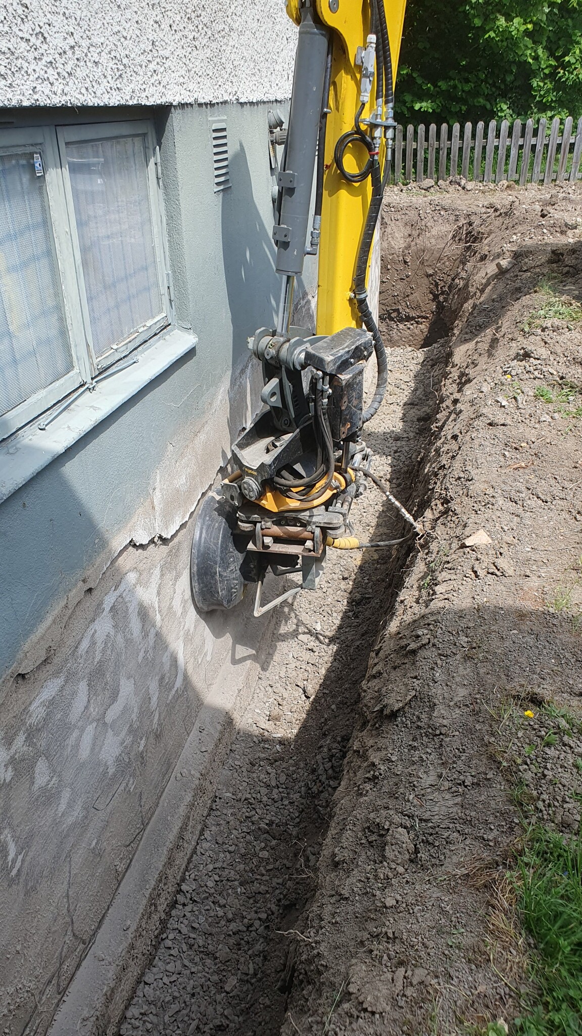

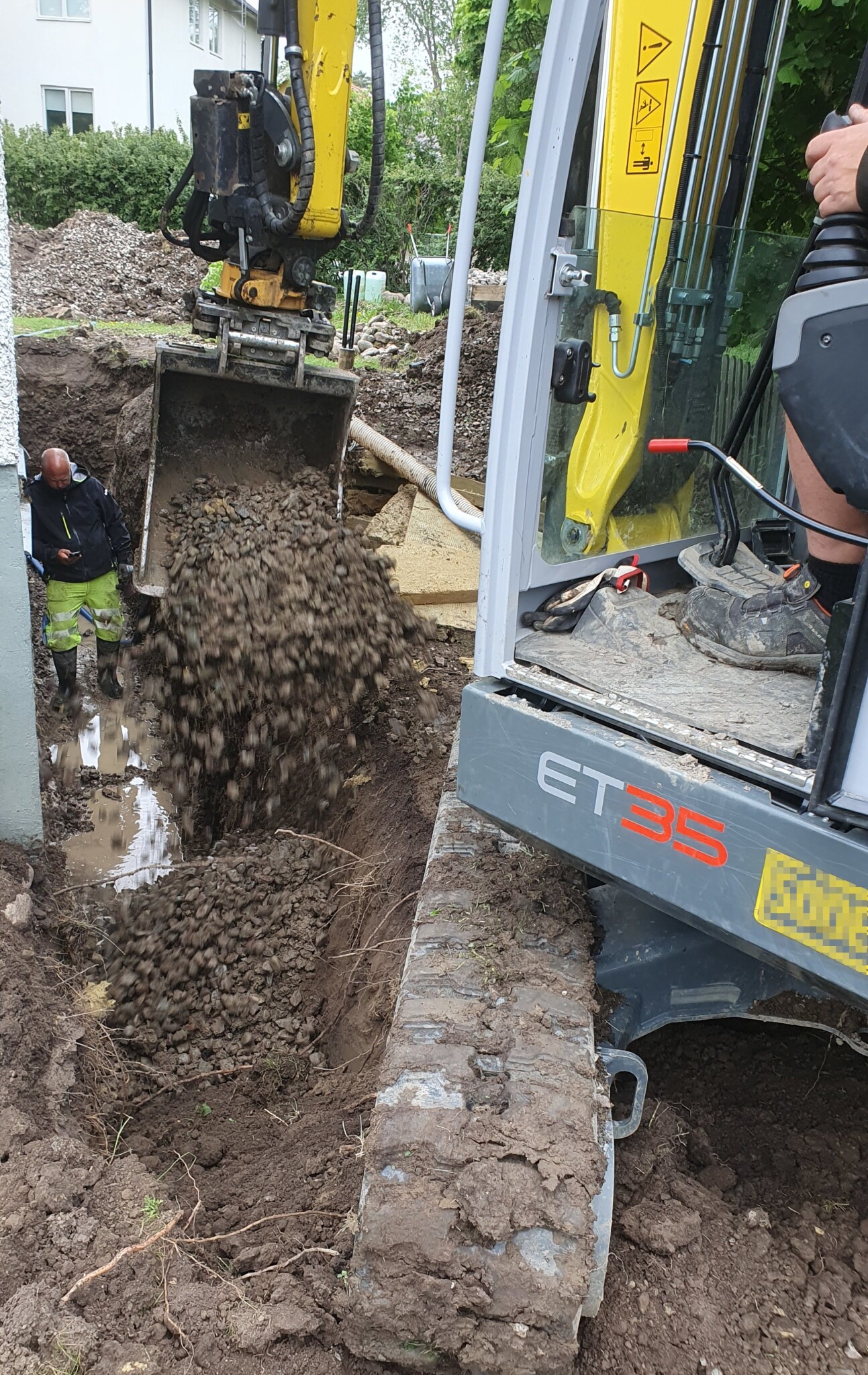

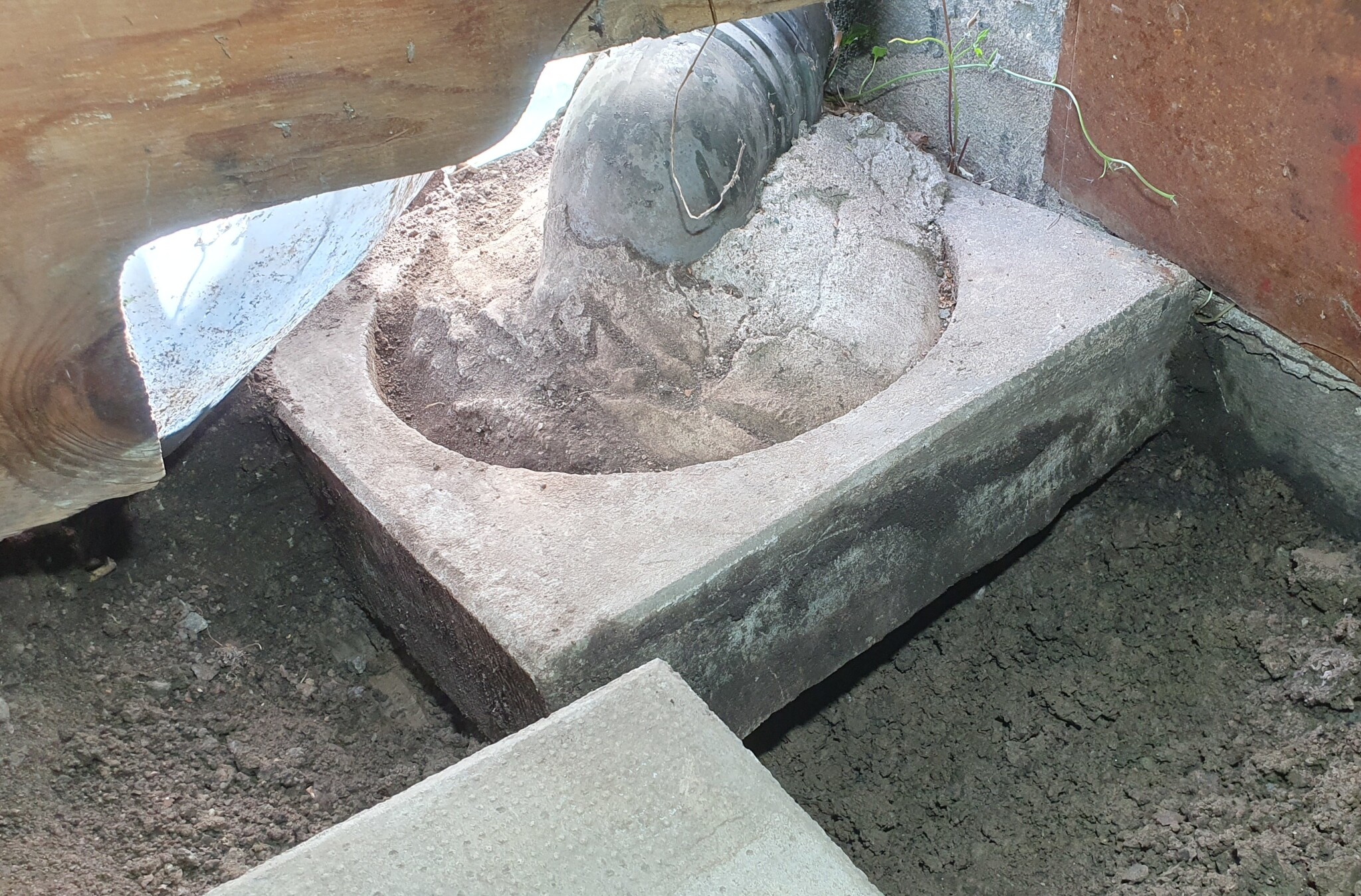

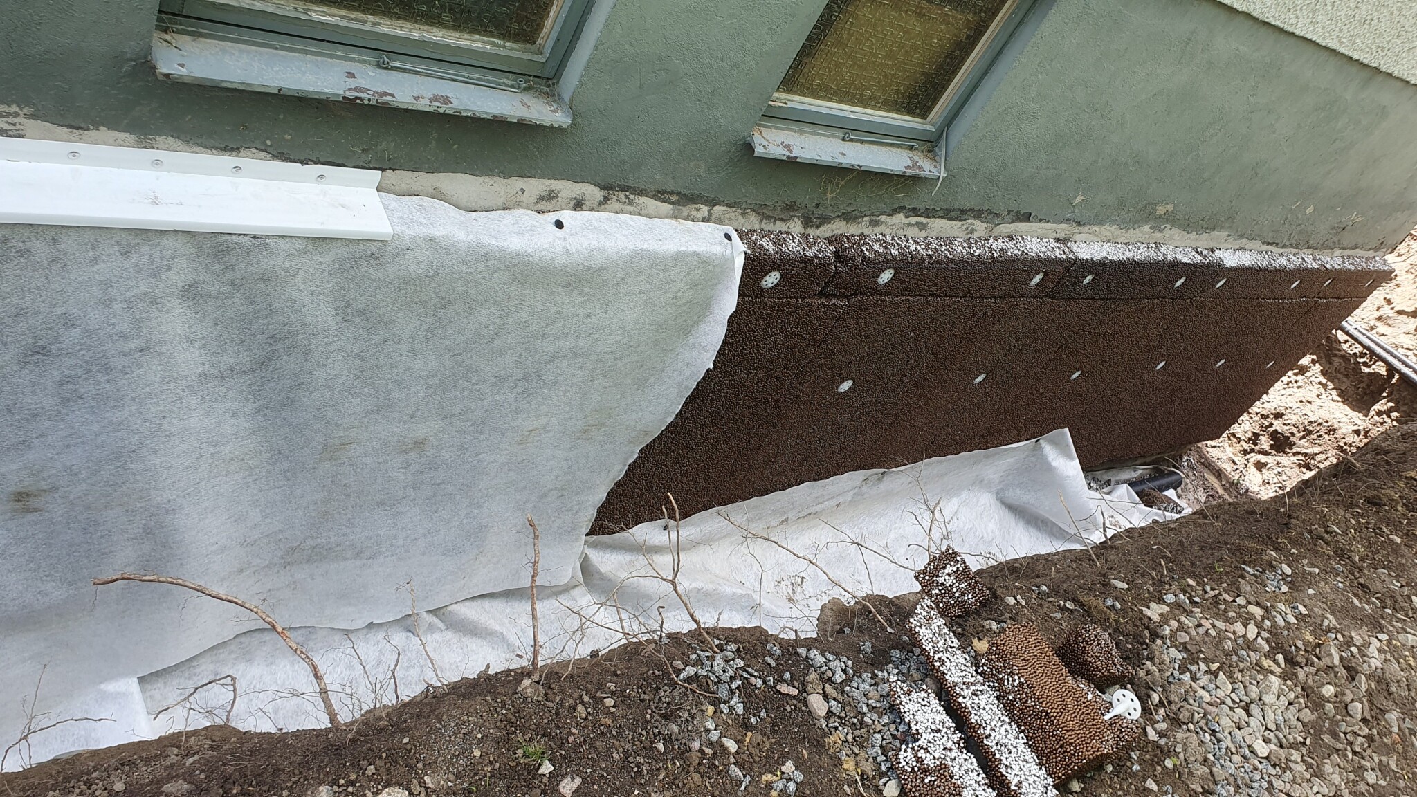

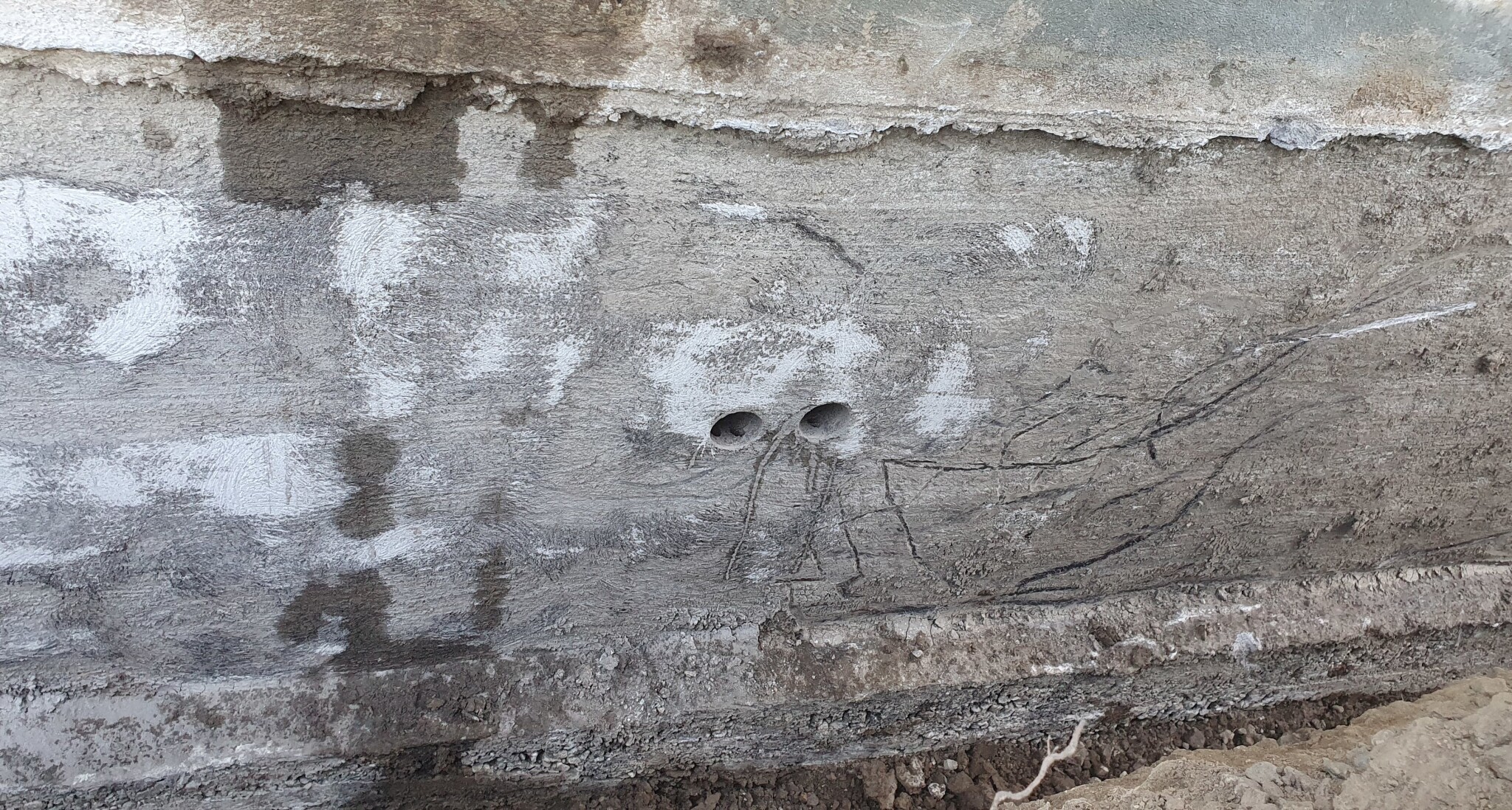

Vi fortsätter gräva och undersöka orsaken till varför sulan stod i vatten. Här får jag kalasbra hjälp av den lokala grävaren, han har både rörkamera och spolslang som jag får låna under tiden. Det är en aning mer kostnadseffektivt om jag gör det mesta av spolningen och filmandet. Som en bonus passar jag ju på att filma igenom alla rör inne i huset under helgen när jag har kameran tillgänglig.
Här ser man att nivån äntligen har sjunkit, och grusbädden närmast sulan börjar torka upp. Man får zooma in på grusbädden i höjd med pumpen så syns det.

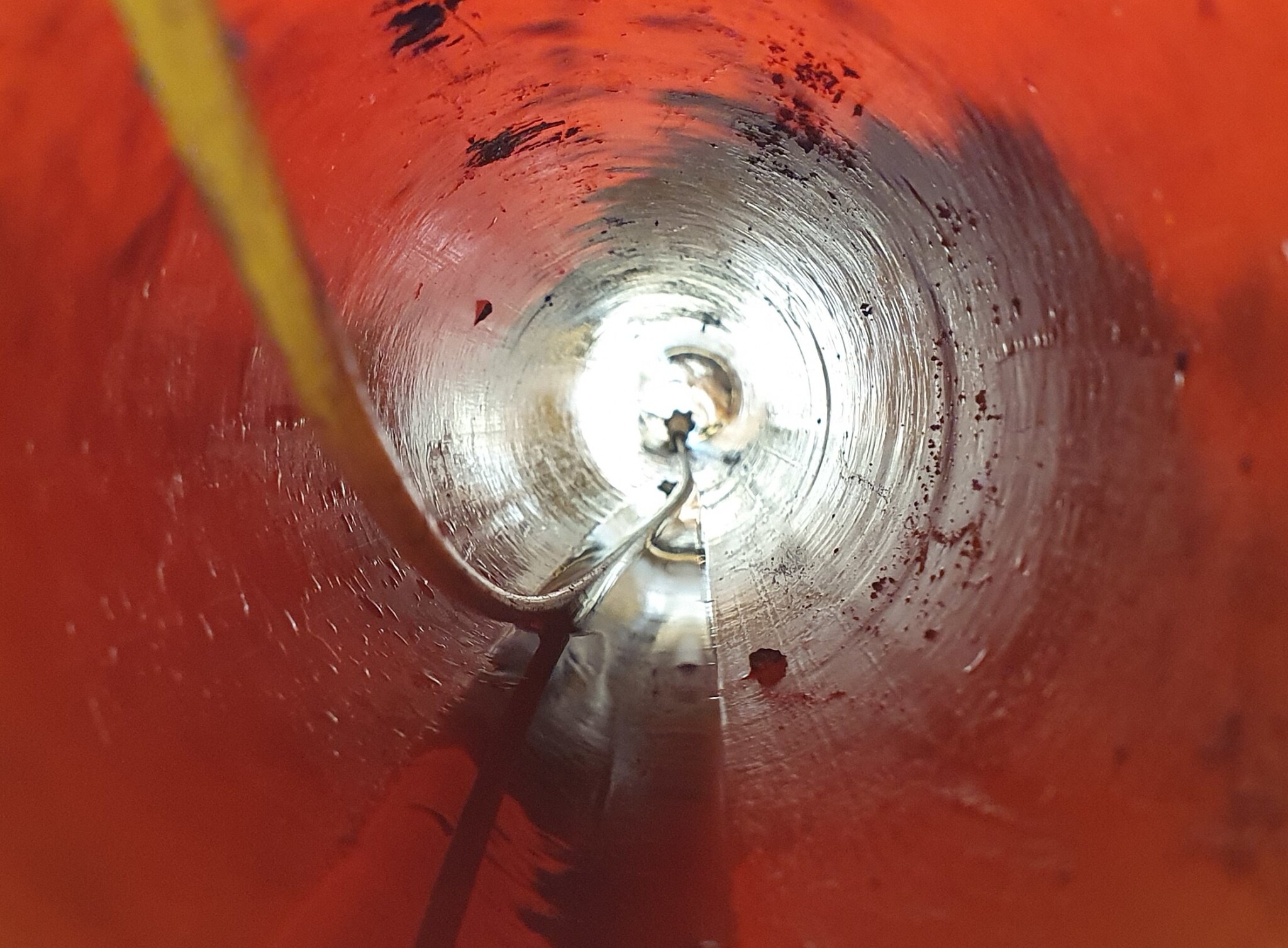

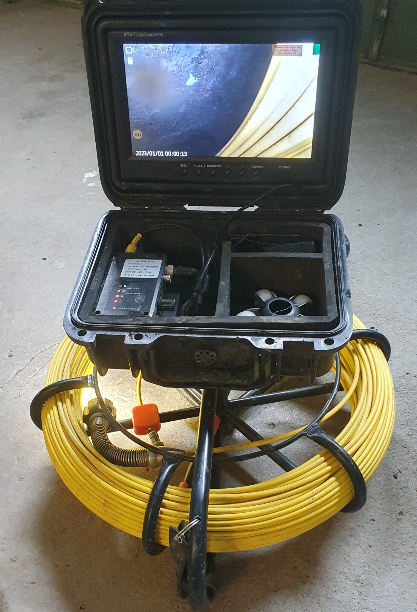

Här kommer lite bilder på kameran, inget spännande att se annat än att takavvattningen slutade i en grusbädd 3m från huset.

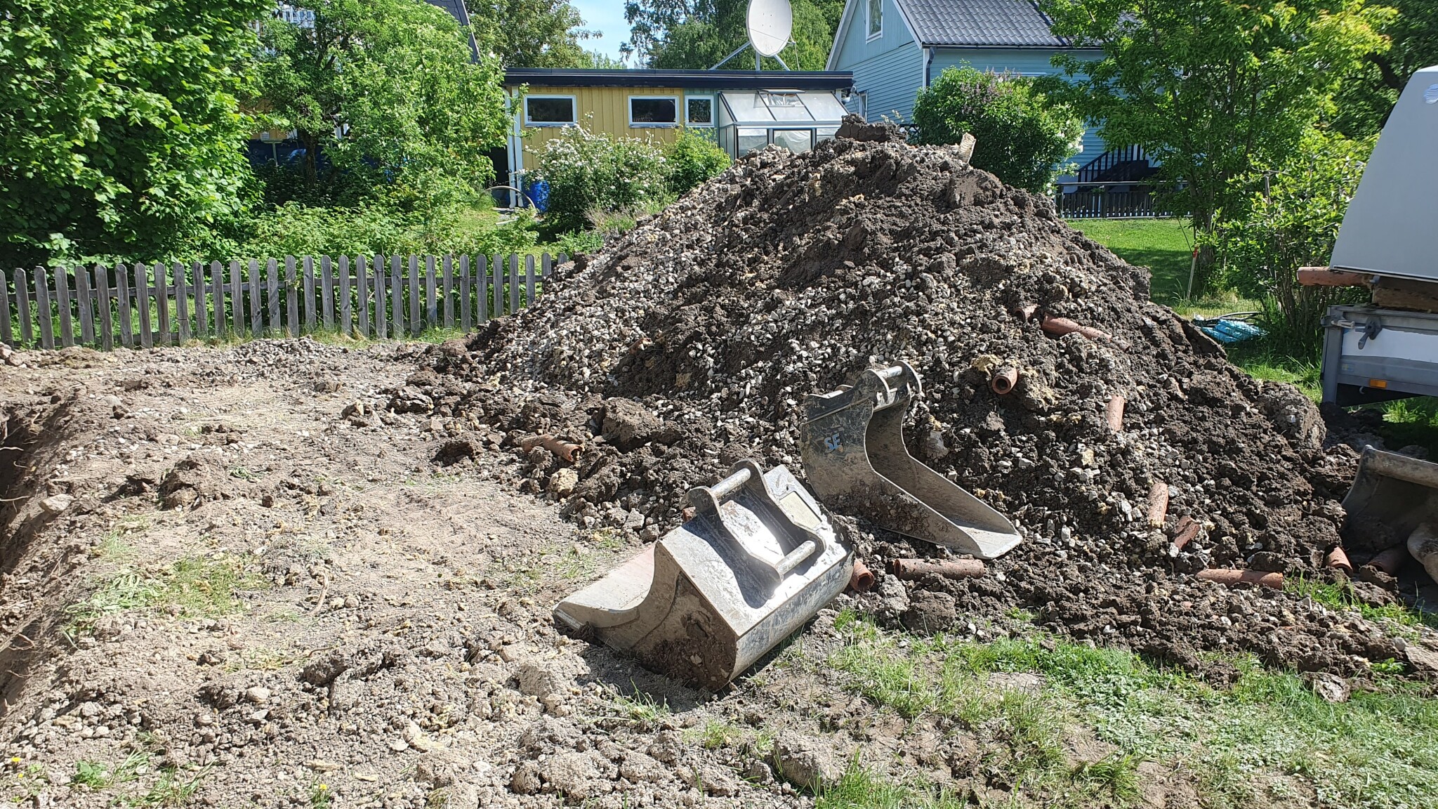

Tomten ser ut som den förtjänar, fyllnadsmassor ligger typ överallt.
Vi hittar totalt två bra takavvattningar, de andra två leder inte alls bort vatten från huset. Dessutom är dräneringen i norra delen (där vattnet forsade ut) felaktigt utförd. Här låg dräneringsslangen ca 20 cm över överkanten av sulan!
Skönt att ändå hitta orsaken till vattnet, och skönt att det ändå inte har blivit några fuktskador inne i huset trots allt!

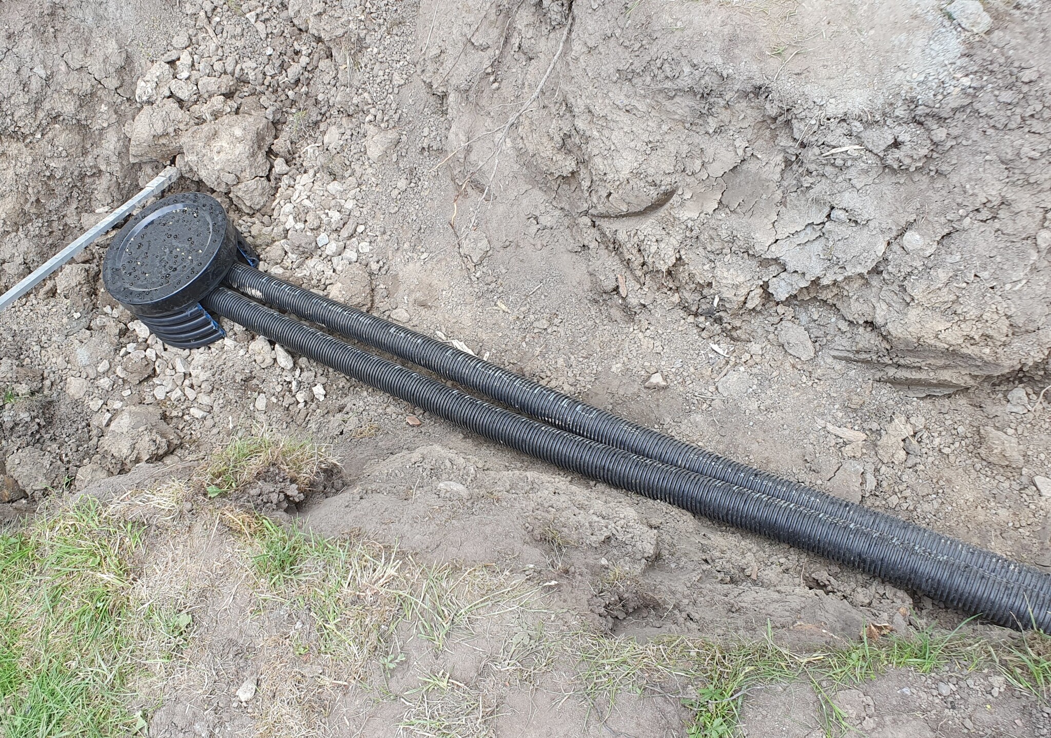

Här kommer bilder på takavvattningen från husets sydöstra hörn, där vi inte hade tänkt gräva. Regnvattnet leds in i en gjuten platta, och sen bara ner i lerjorden utanför väggen till garaget.
Min plan här är att ta hand om regnvattnet i en IBC-tank för att kunna bevattna med det, sen leda bort överskottet ut från huset.

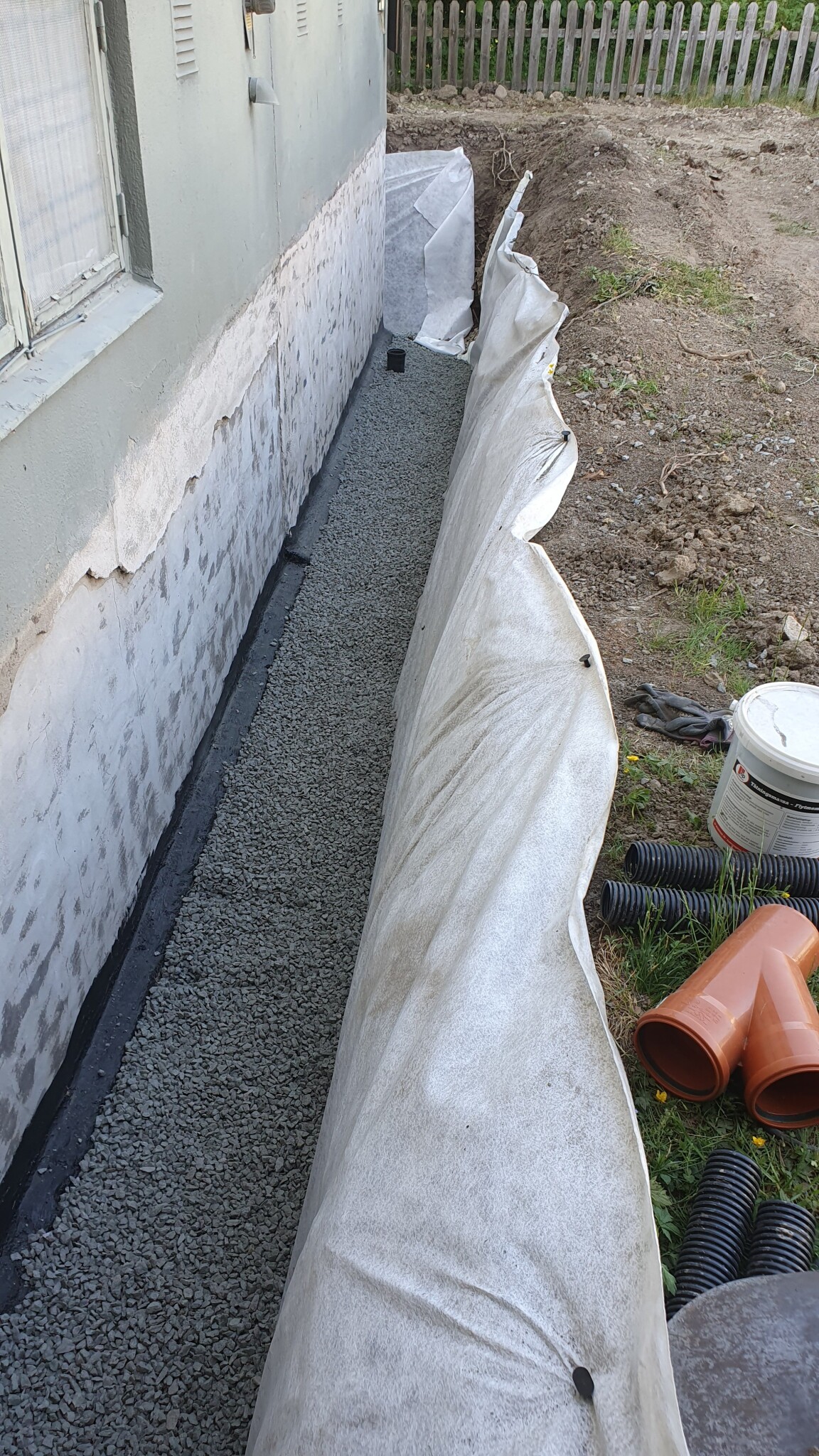

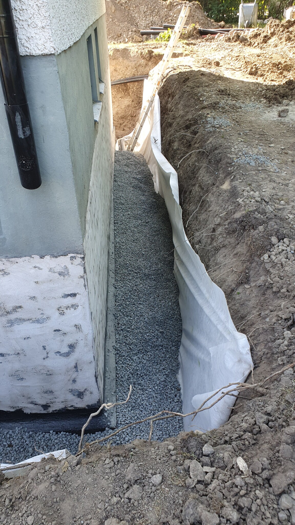

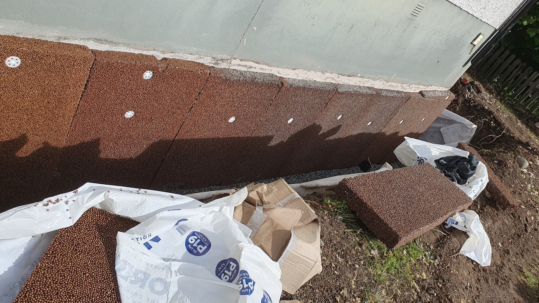

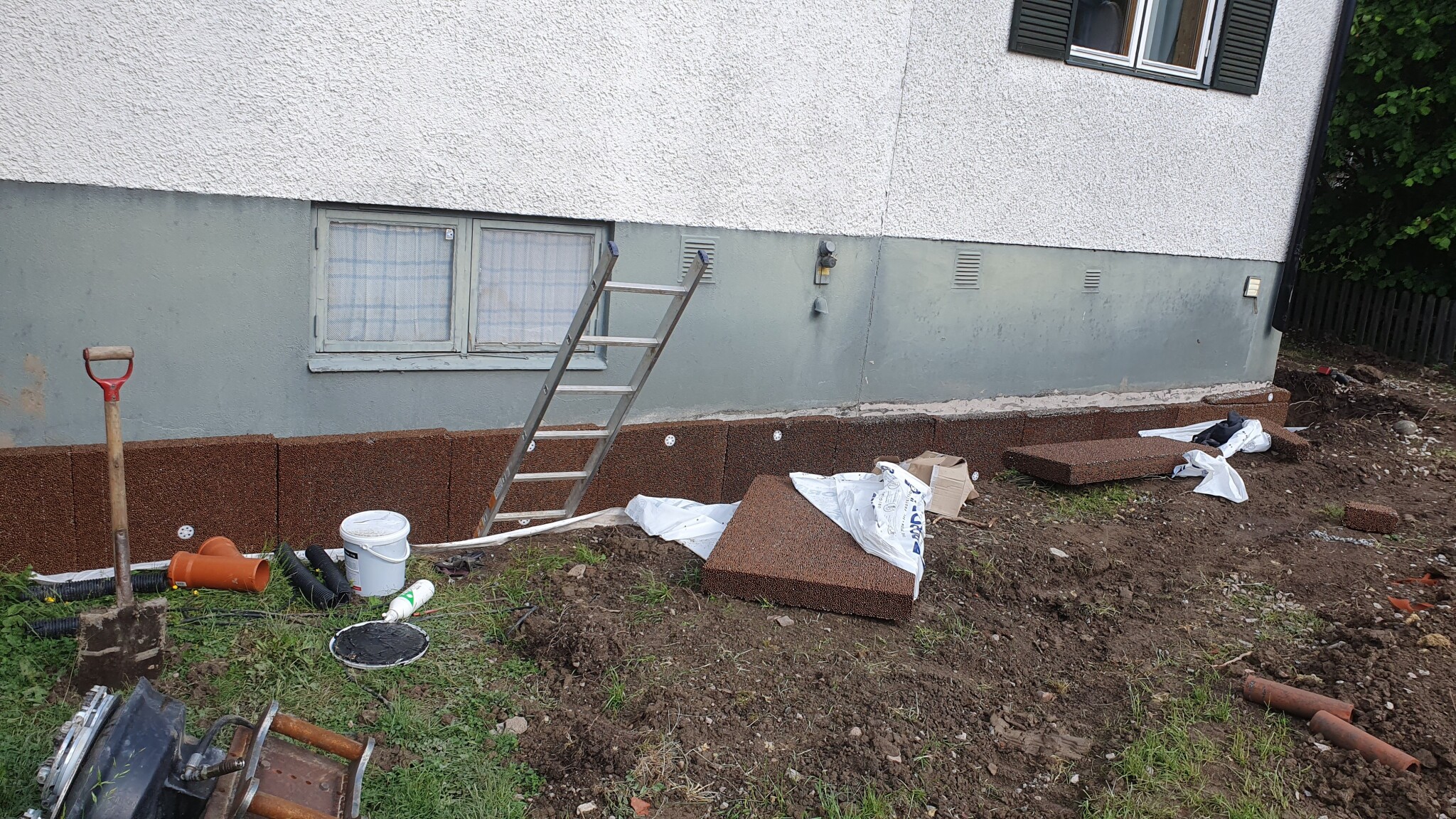

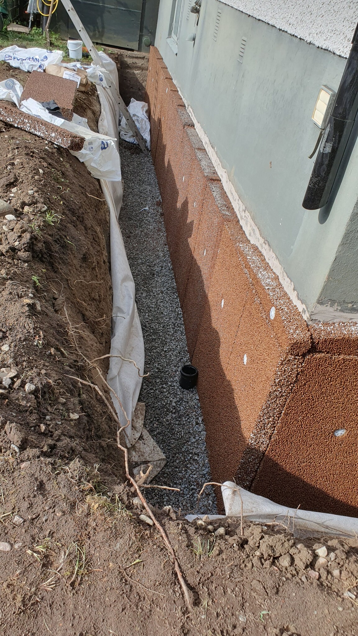

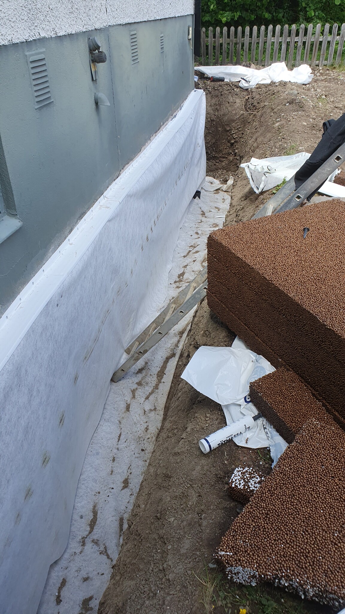

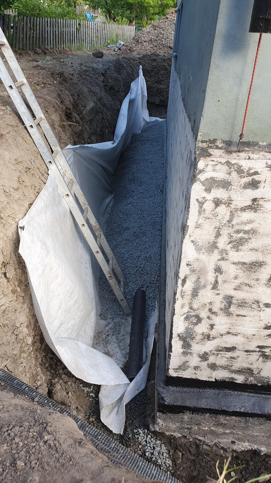

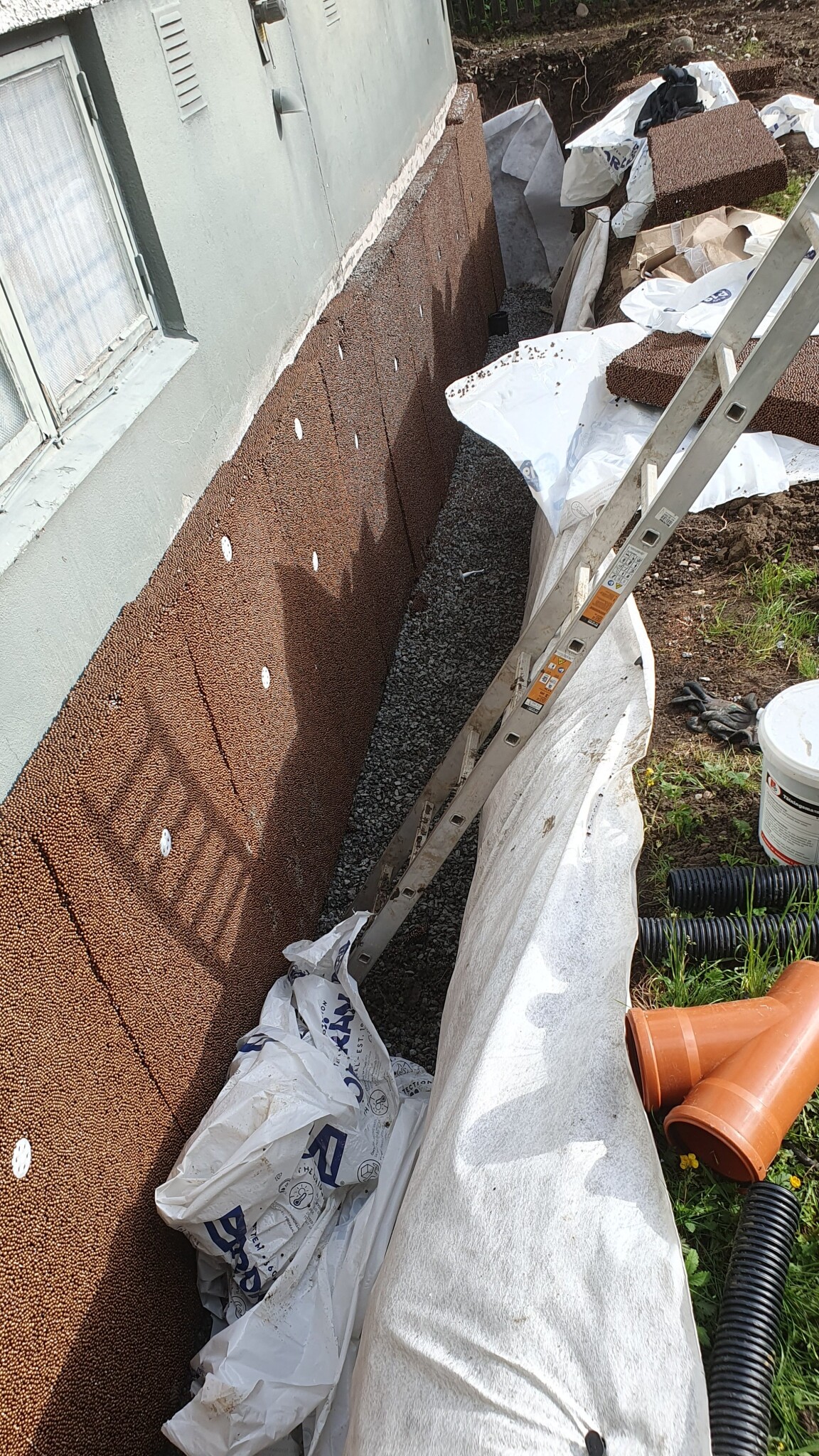

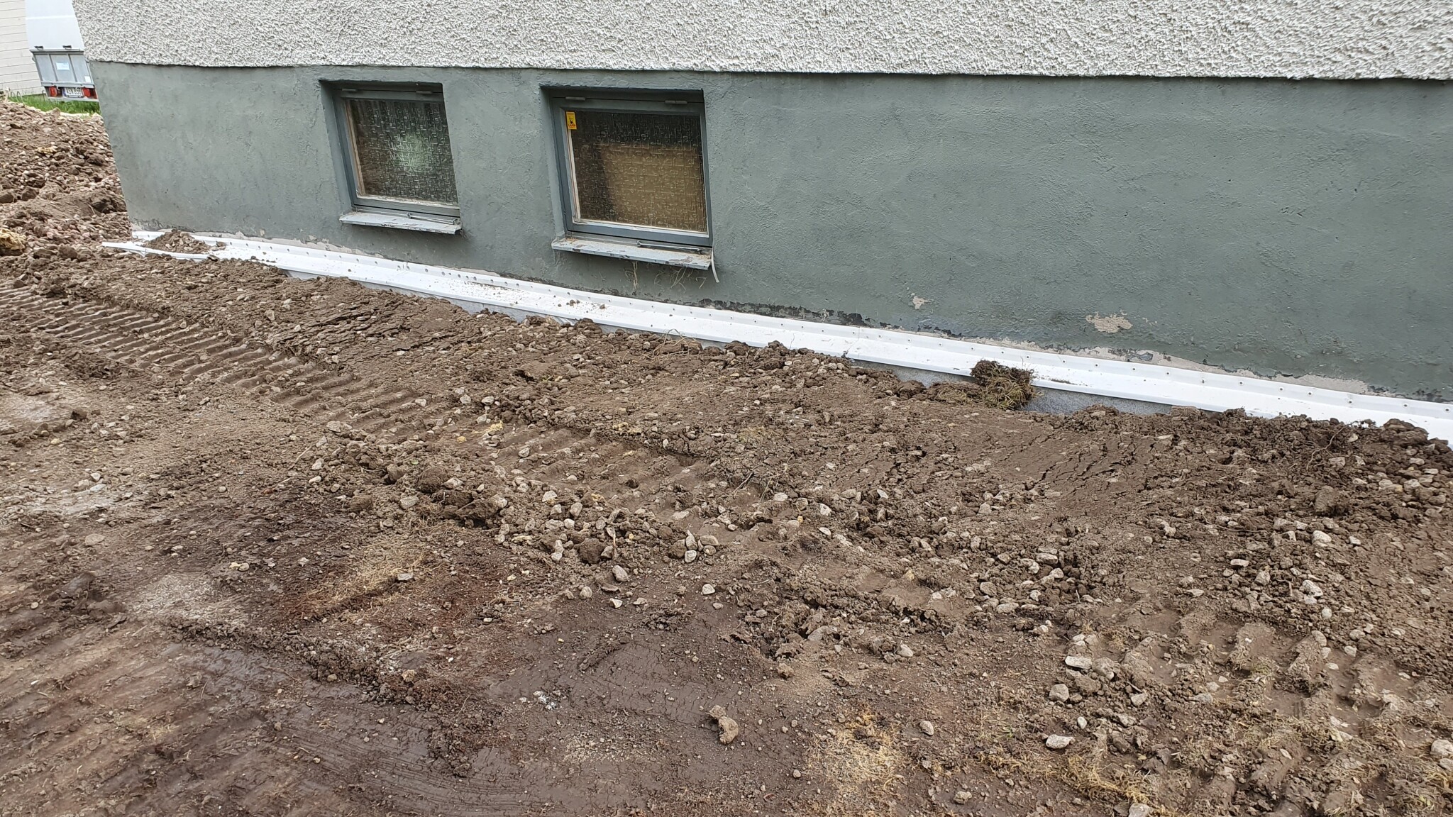

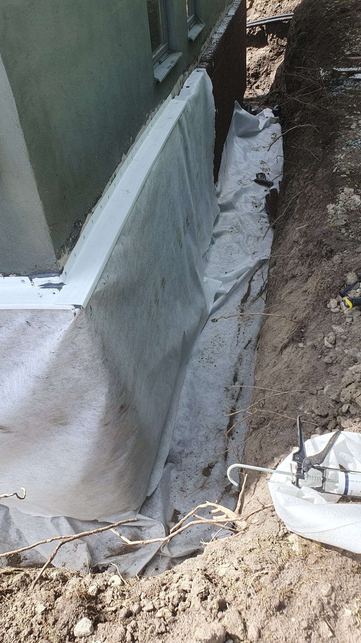

Nu kommer äntligen lite torrare bilder. Den nya dräneringen av källarväggarna fungerar som den ska! Vi monterar dränerade skivor (pordrän) längs med väggarna, sen markduk med grusbädd i botten och återfyllning av jordmassor.

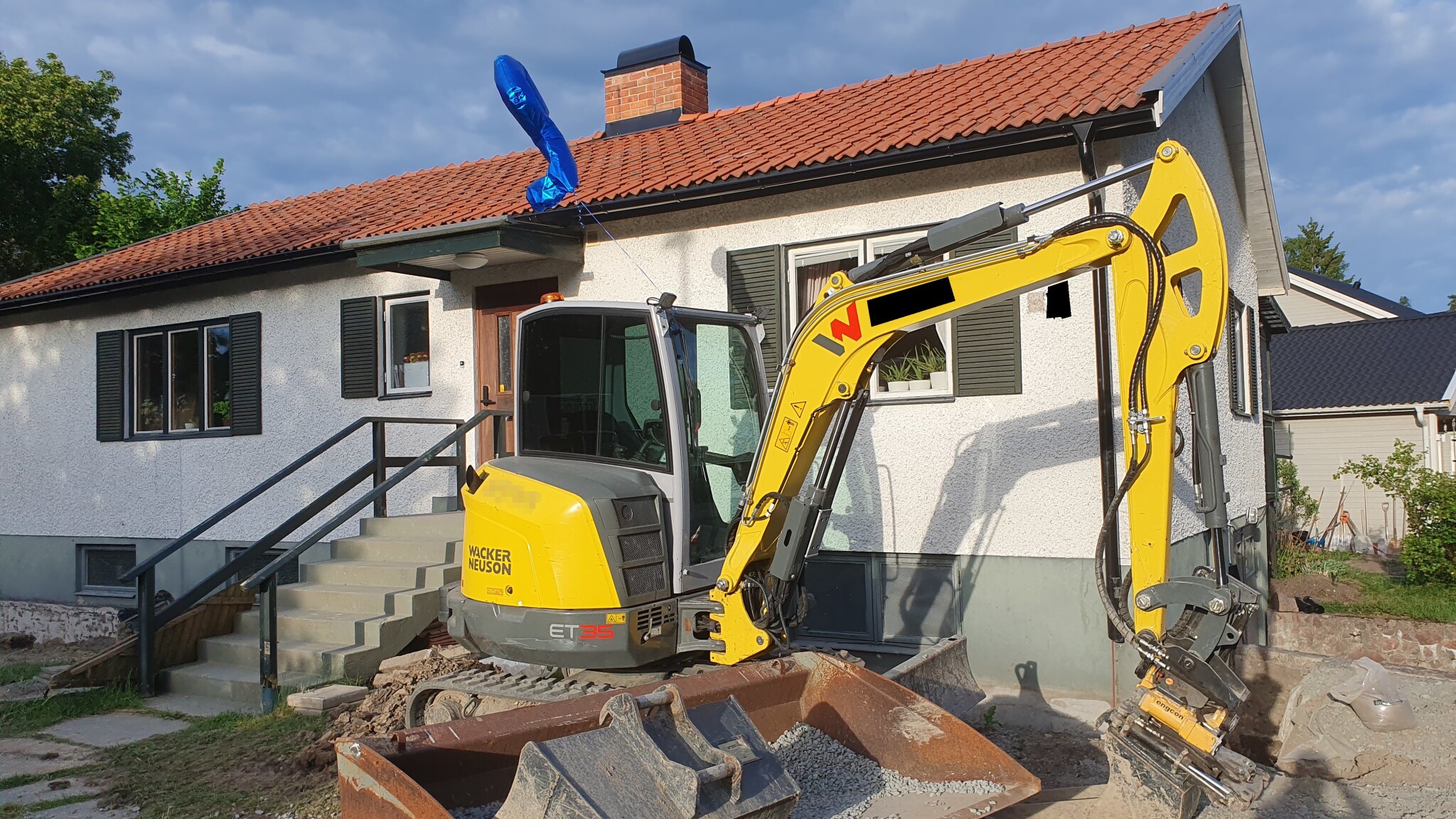

Grävaren får en överbliven heliumballong som ett prank, till mycket glädje för alla inblandade.
Äntligen återfyllning av mark, så att vissa delar kan se ut som en tomt igen.

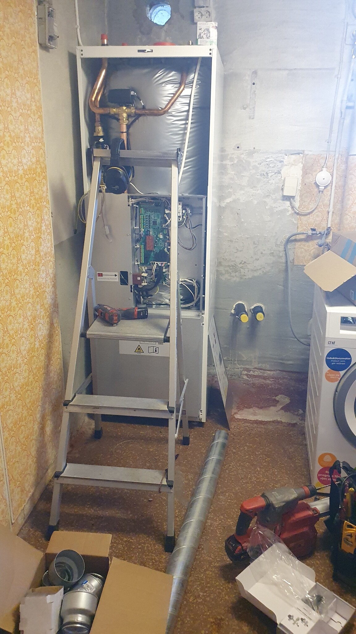

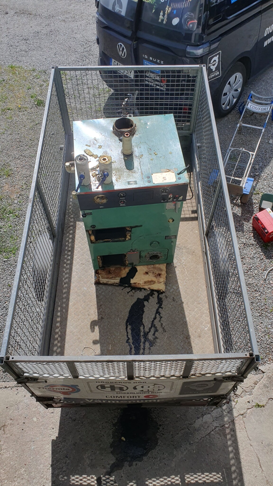

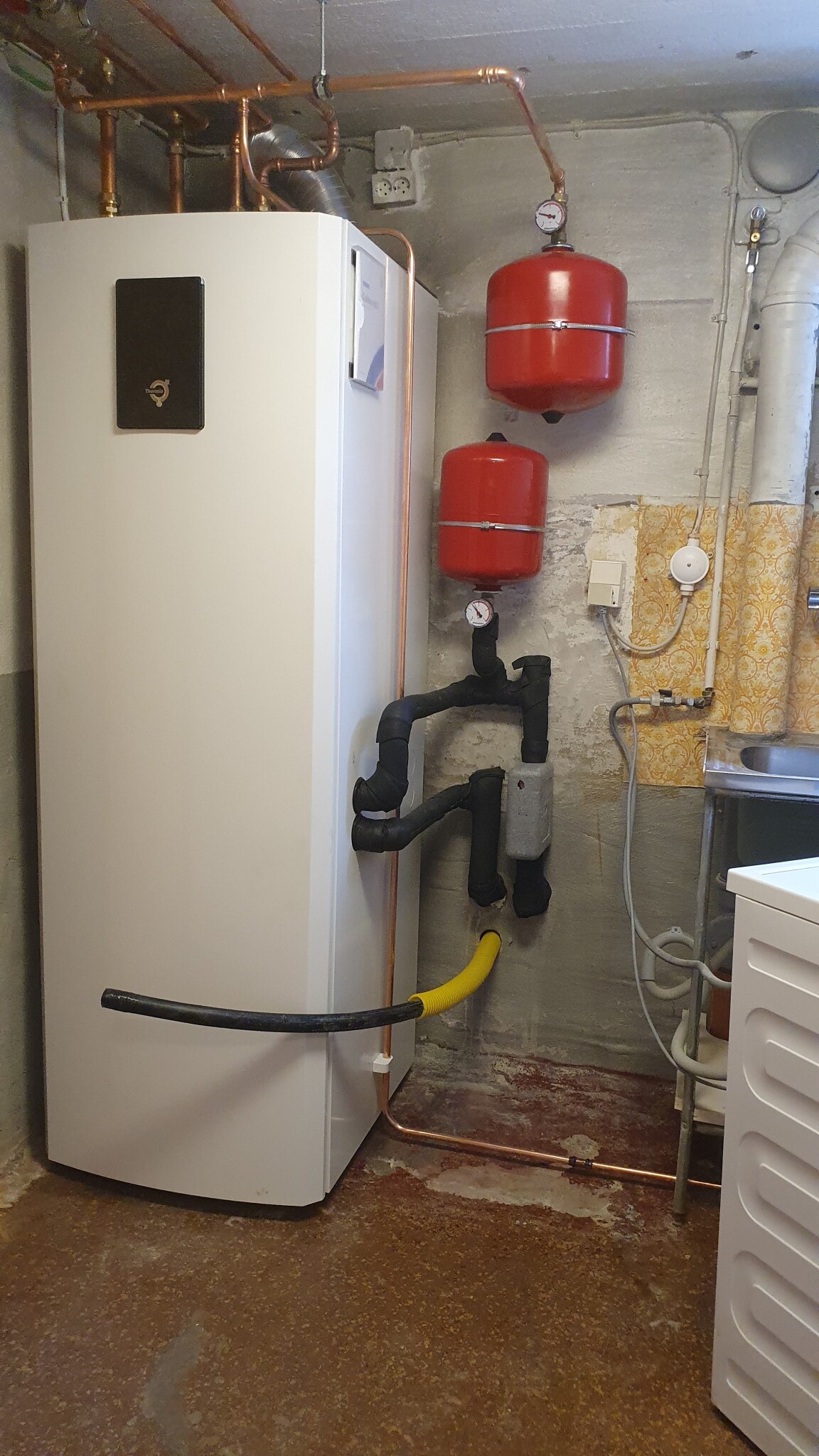

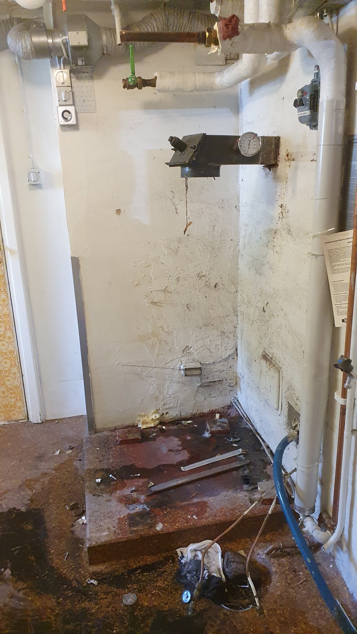

Dags för installation av bergvärme. Den gamla förbränningsoljan (90L) som jag kört från dunk, tog slut tre dagar innan planerad installation. Snacka om bra tajmning!
Ungefär samtidigt fick jag en snilleblixt - nya pannan kan ju ställas där det gamla torkskåpet står. Iofs fungerar torkskåpet, men jag använder det inte.
Det fick istället flytta till garaget, så kan jag förvara blöta mc-ställ i det.

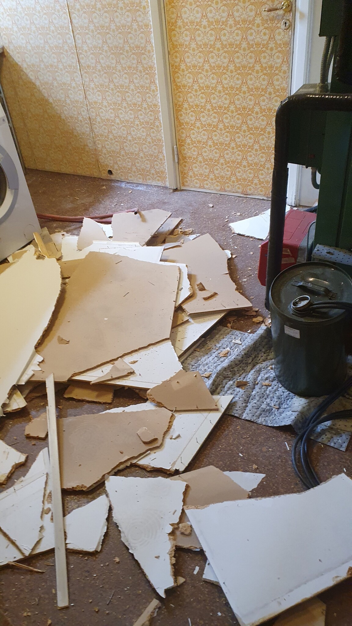

I samma veva rev jag ner det gamla innertaket, som både tog bort takhöjd och dolde skarvade rör..

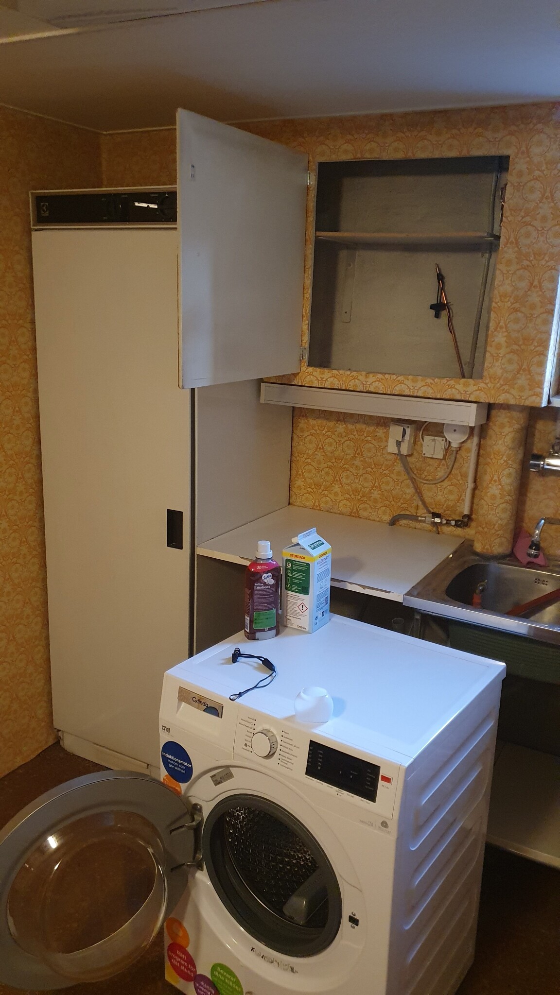

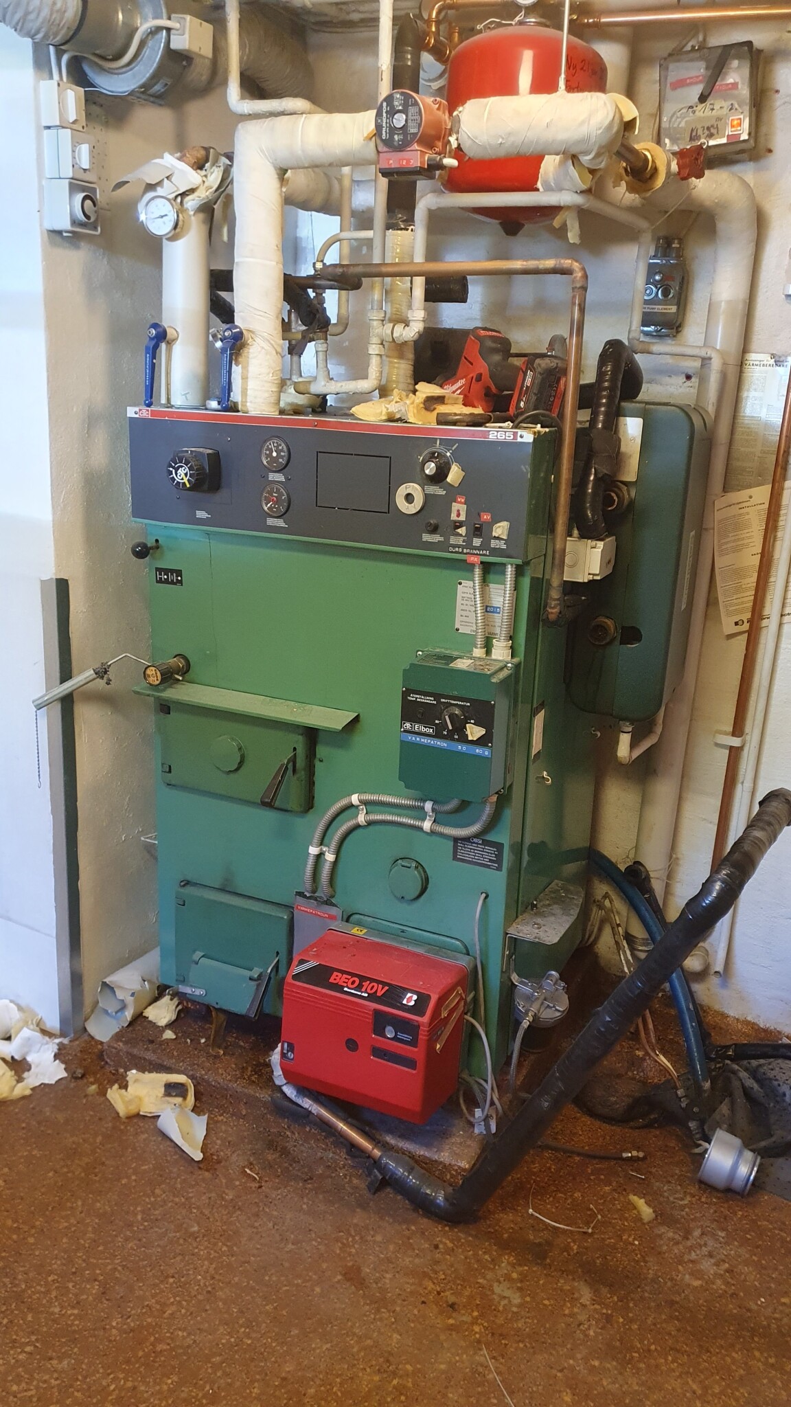

Kvar i tvättstuga/pannrum blir alla maskiner samlade längs med en vägg. Bergvärmepump, tvättmaskin, ny plats för inkommande vatten & vattenmätare, samt ev. torktumlare framöver. Ska troligen flytta på avloppsstam och fönster vid ett senare tillfälle, så jag förbereder litegrann.
På pannans gamla plats på motsatt vägg, skapar jag möjlighet för ett minikök i framtiden. Har idéer på att ev. hyra ut övervåningen den dagen barnen flyttar hemifrån, och då vill man ju kunna laga mat någonstans i källaren..
Jag är dock inte helt nöjd med rörinkopplingen på elementen. Men rörkillarna kunde inte pilla i gammal asbest, så jag får se till att sanera allt detta först - sen ska rören kopplas in snyggare.
