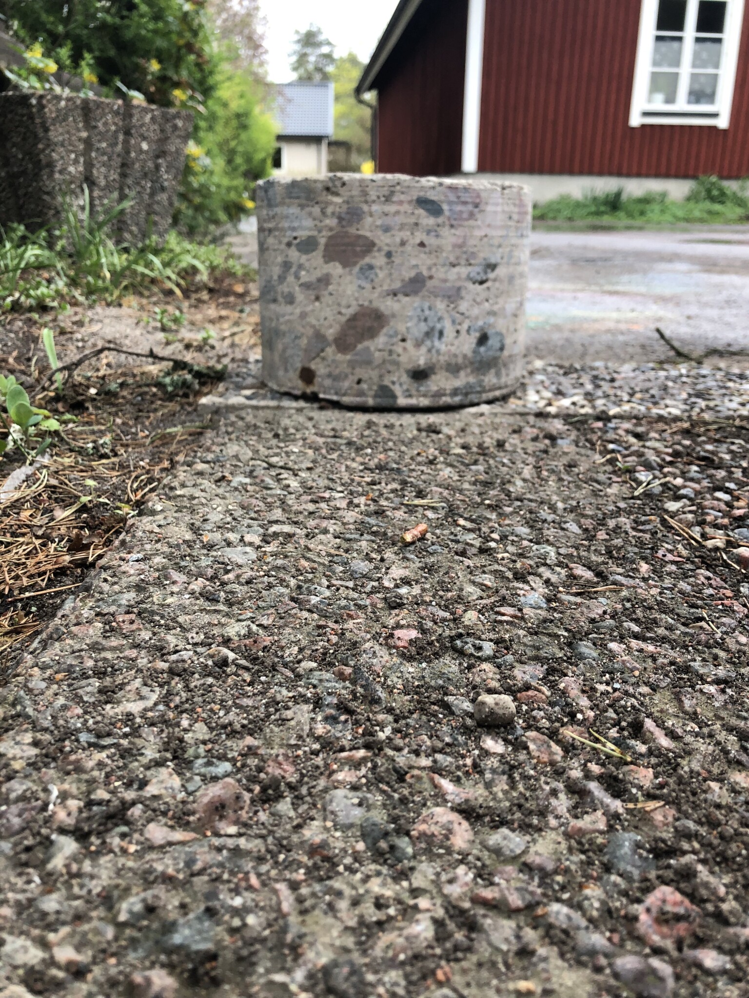

Det ska vara armerad betong, iaf enl. den bristfälliga konstruktionsritningen. Skicka gärna tips på en bra firma, bra folk är det ont om.
Vi har samma! Vi ville ha aggregatet i källaren så fick ta in en betonghåltagare som svettades i två dagar. Bifogar bild på asen som kom ur det hela. 😅

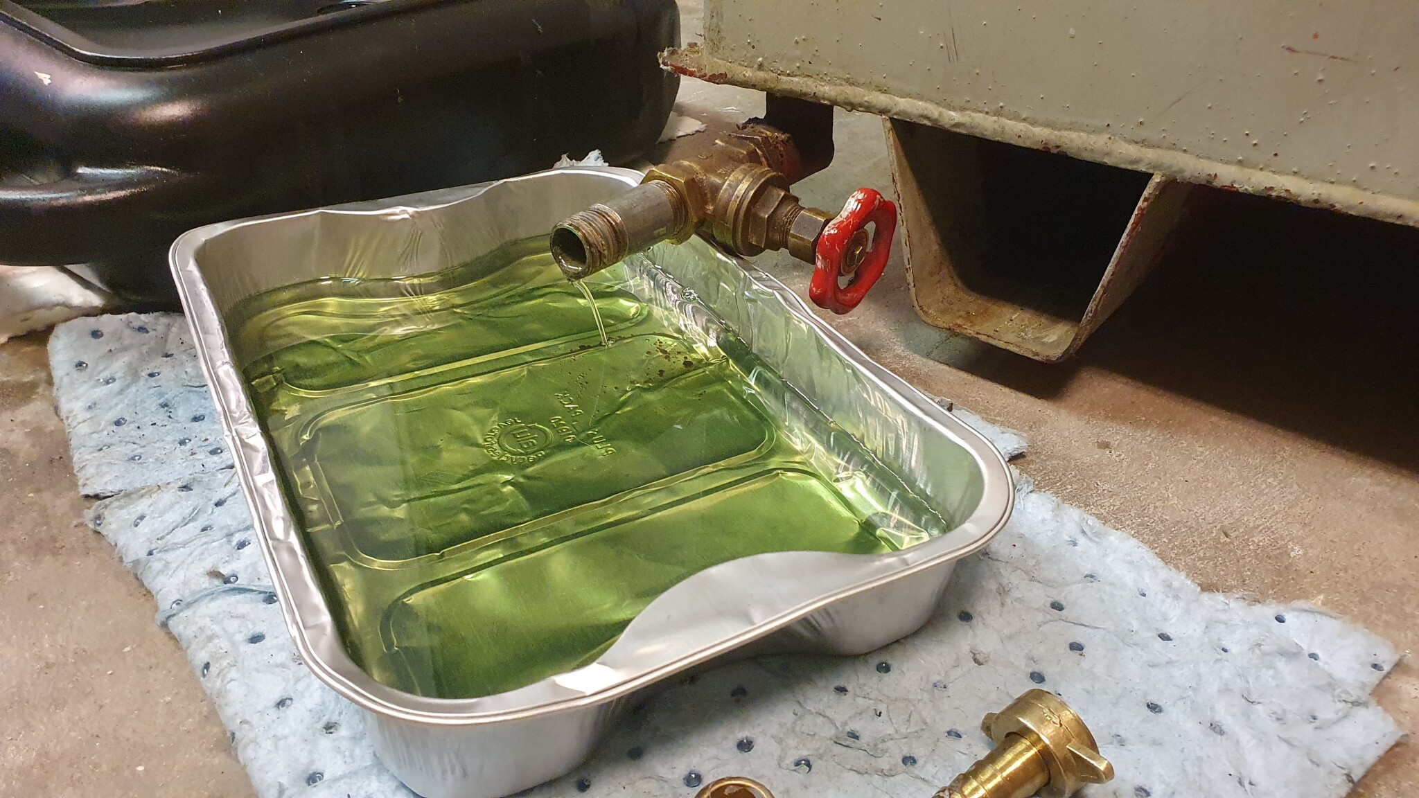

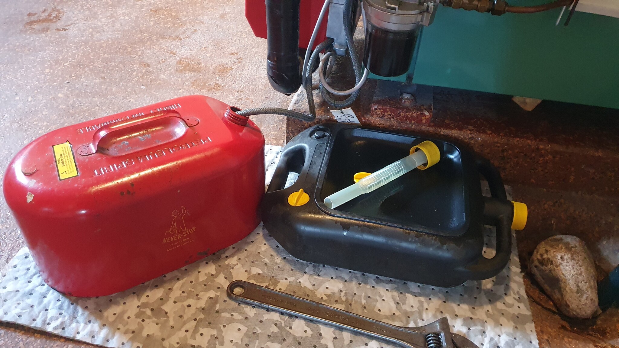

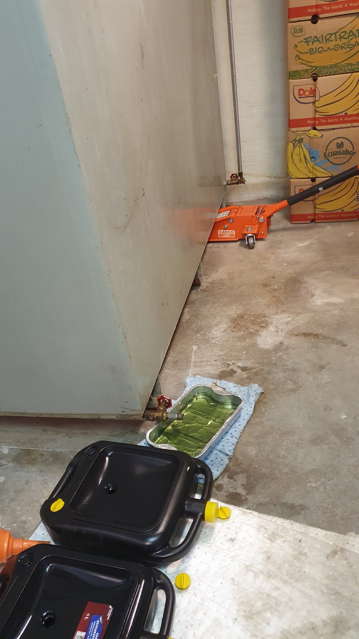

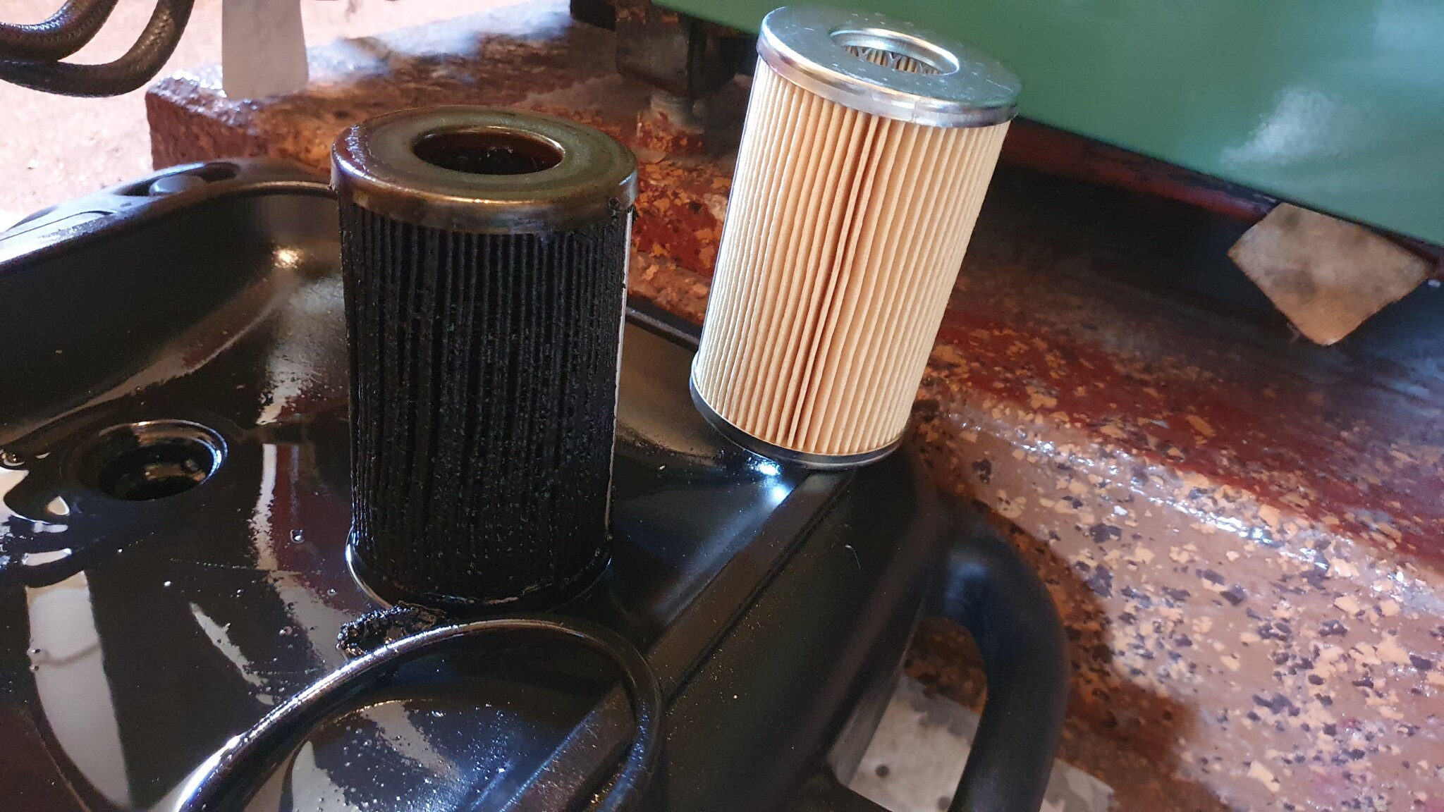

Som ett steg i att byta ut den gamla pannan behöver oljetanken tömmas. Det som jag trodde var en tom tank, visade sig innehålla 80-90L olja. Sug-munstycket inne i tanken lämnar tydligen kvar 5 cm på botten.
Så jag har ägnat helgen åt att dränera oljan och samla upp oljan, i lite olika byttor och kärl. Sen provade jag att koppla in oljan nästan direkt på brännaren, passade också på att byta filter (hittade två nya filter). Det funkade fin-fint!
Så just nu duschar vi lite billigare än planerat. Känns extra bra att kunna använda upp oljan, istället för att bara göra sig av med den.

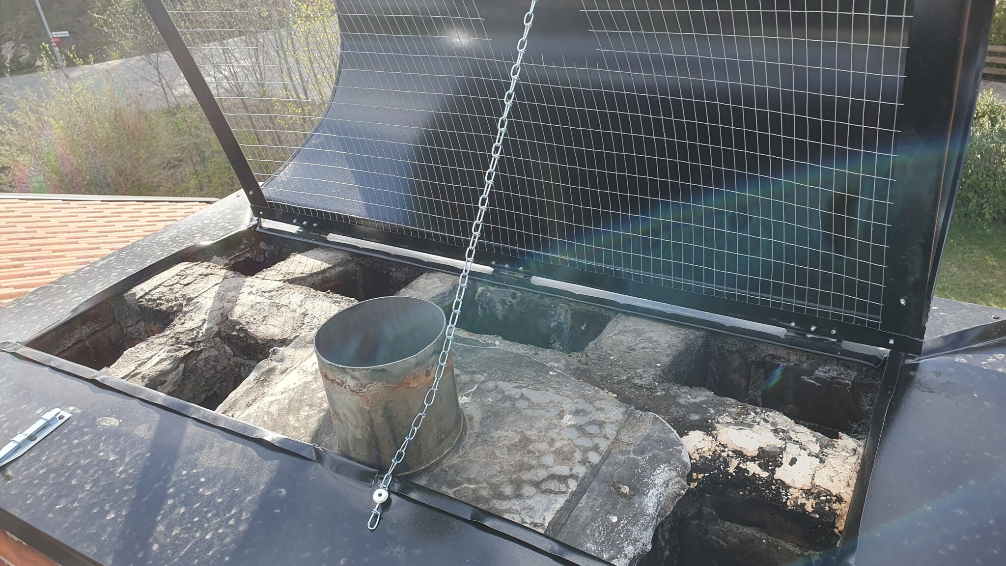

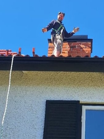

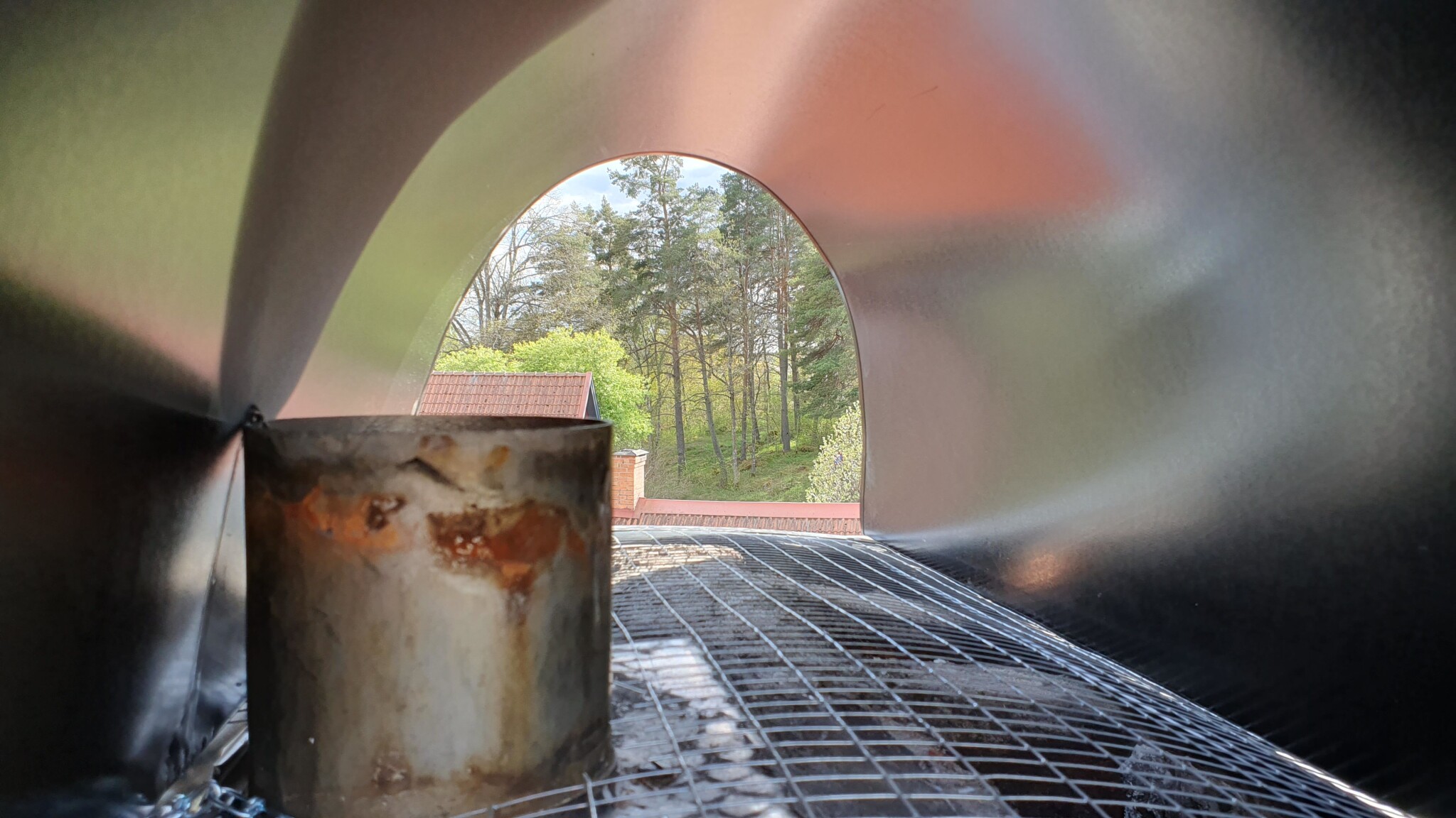

Ett litet sidojobb: Pannans rör i skorstenen tog i den nya huven uppepå skorstenen. Så jag såg till att åtgärda detta med vinkelslip, lite lagom smidigt en solig dag..

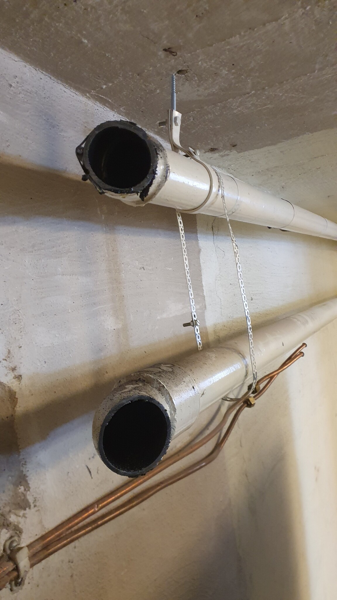

Ett bra sätt att slippa kladdet med oljan som blir kvar i tanken och gärna vill stinka ner hela huset om du kapar den på plats är att låna en pallyftare och rulla ut tanken genom garaget, sen kan du antingen kapa upp den utomhus eller köra bort den med släpvagn.
En fetstor rörtång brukar funka bra på dom där dimensionerna eller tigersåg.
Om du ska kapa upp tanken så hyr en rejäl nibbler.

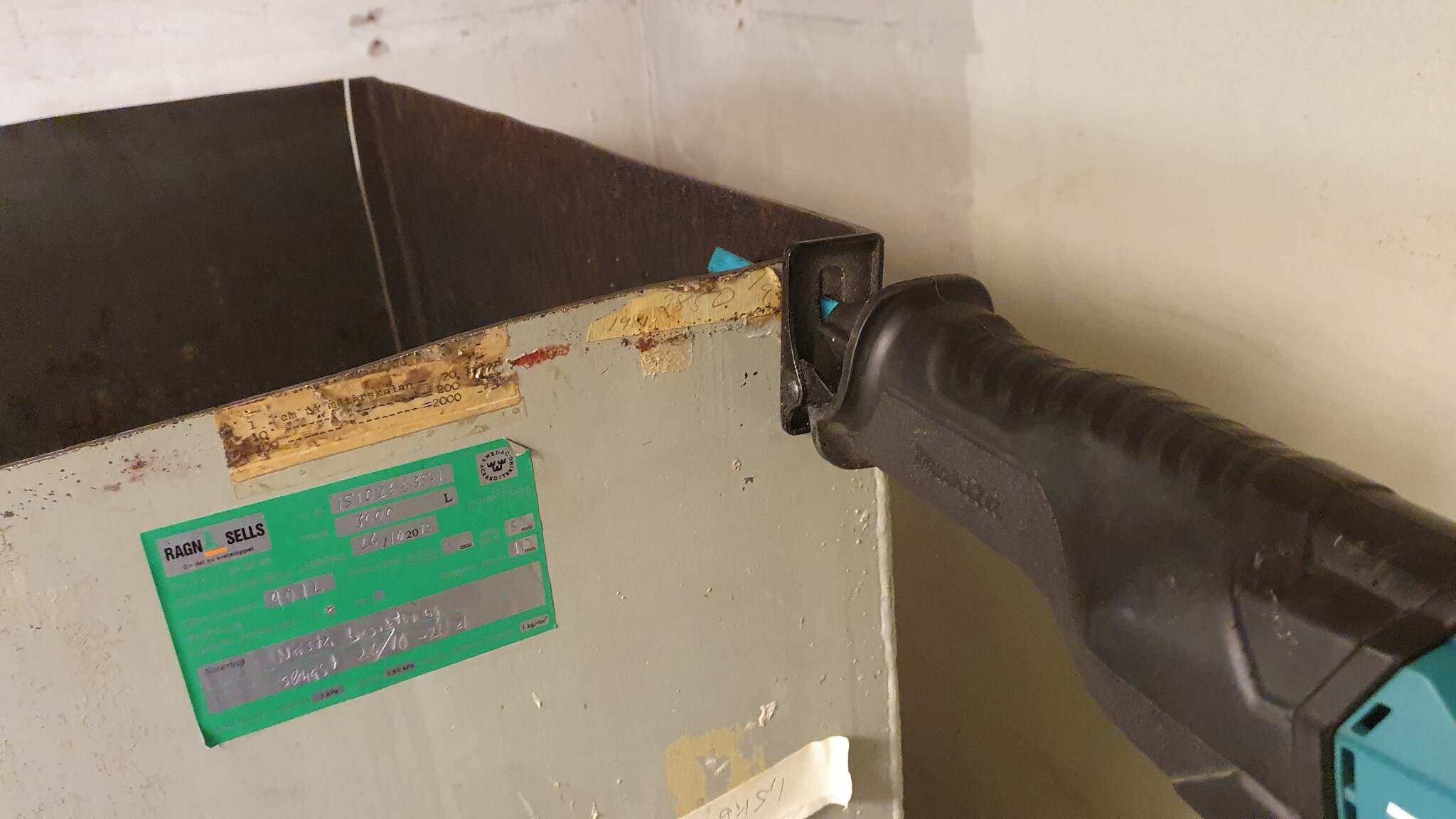

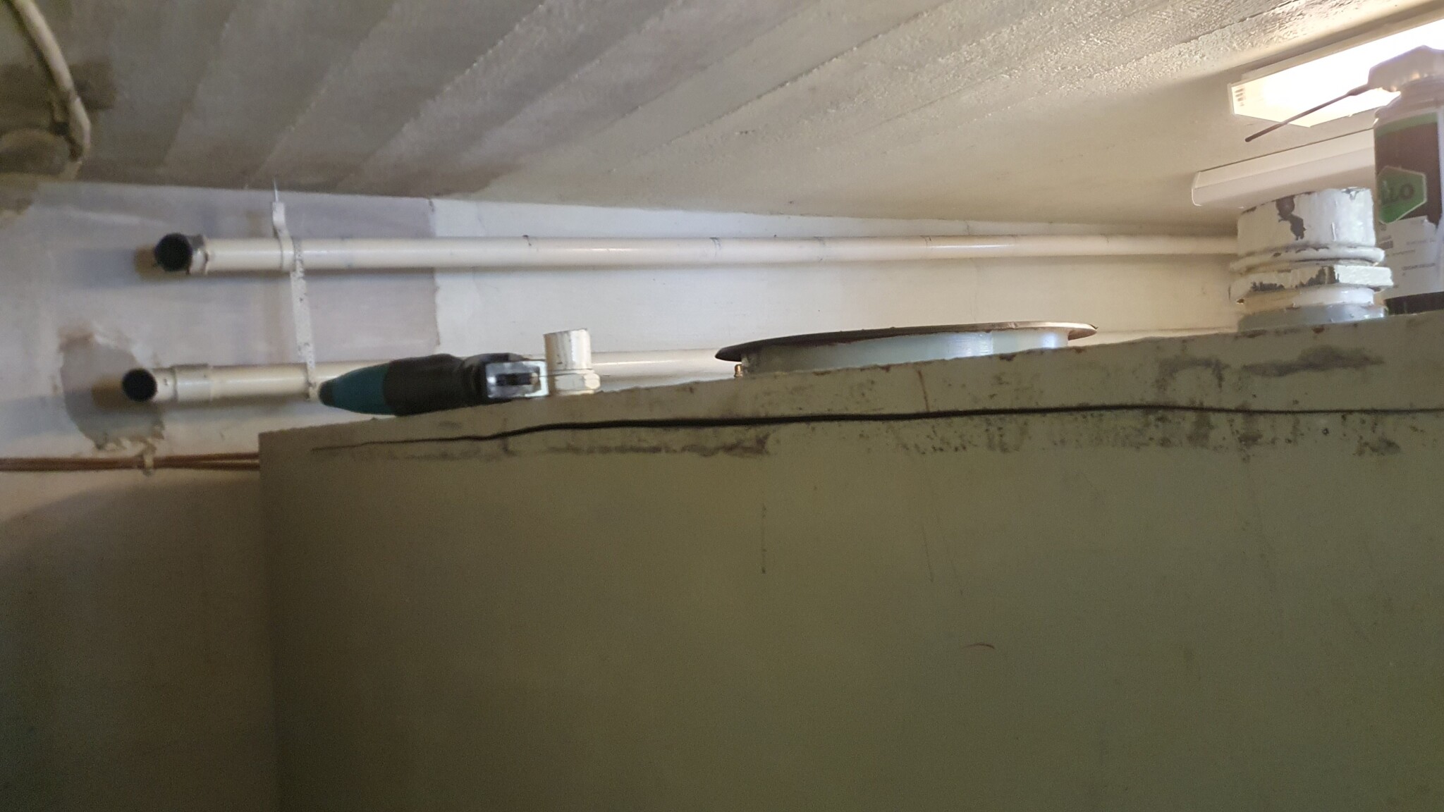

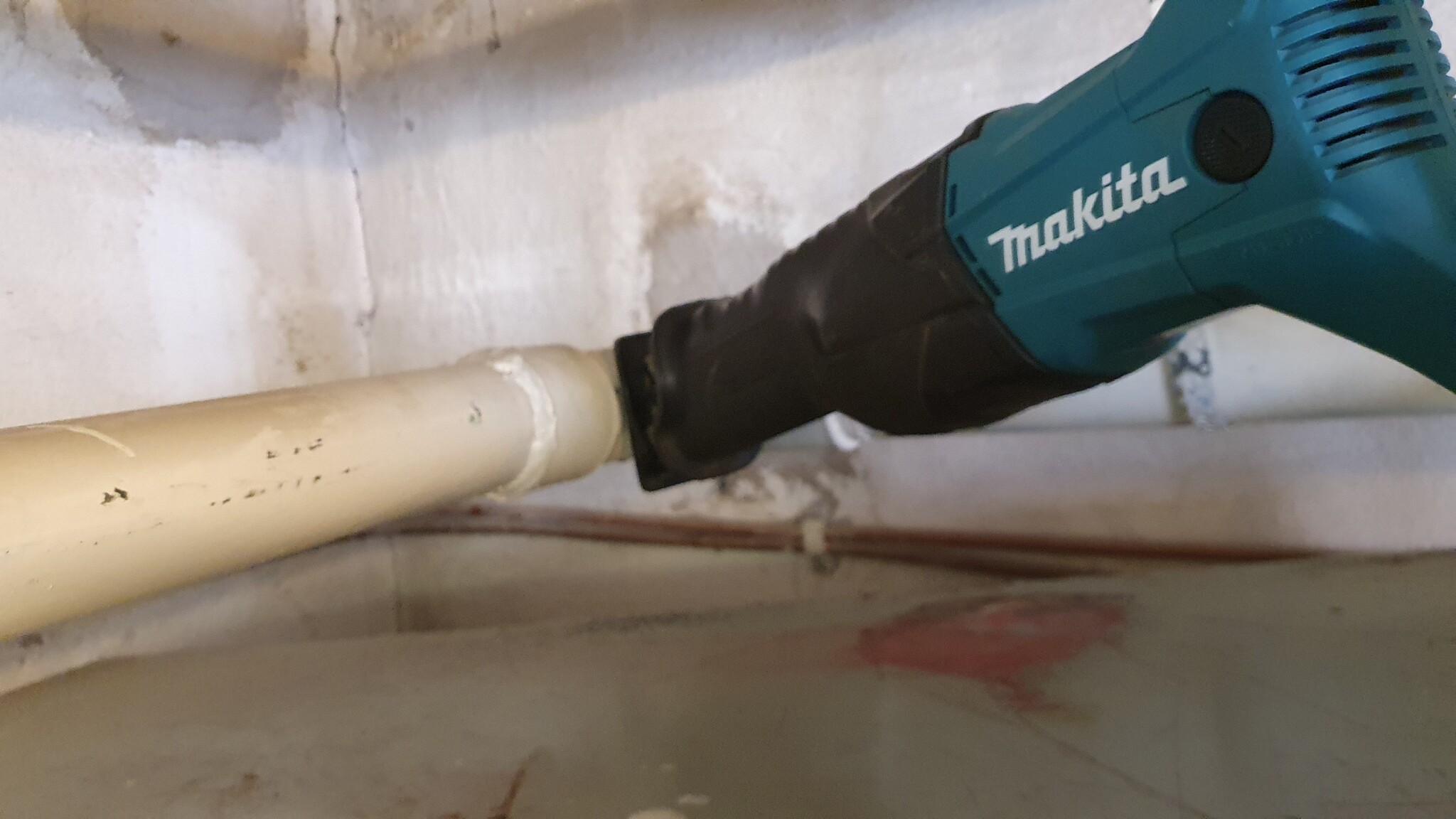

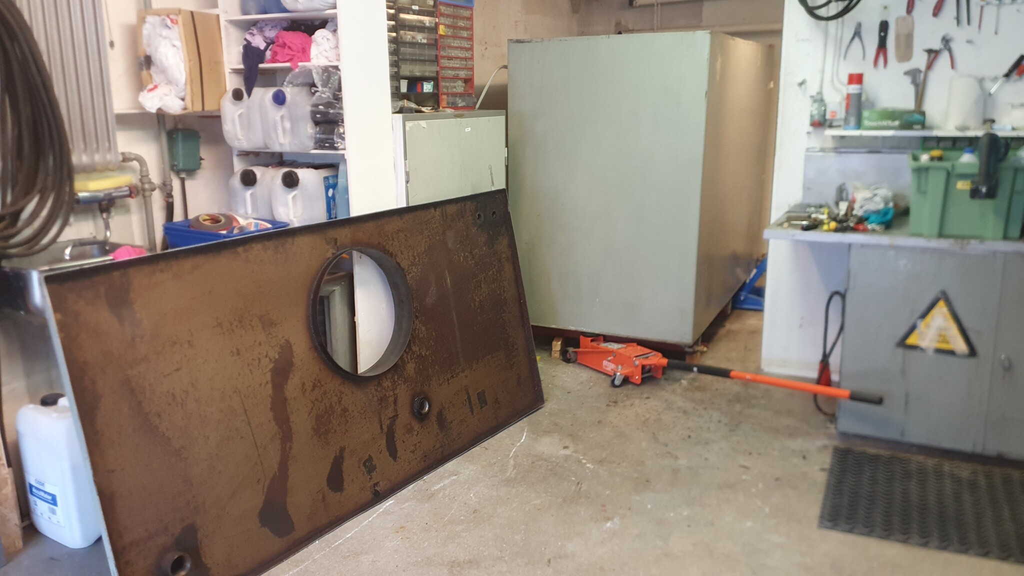

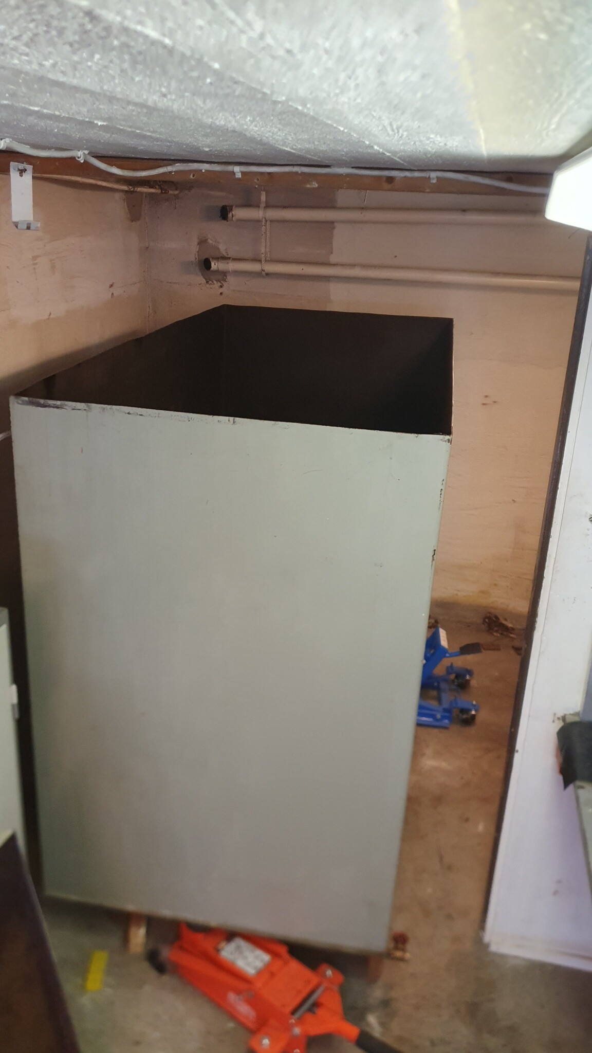

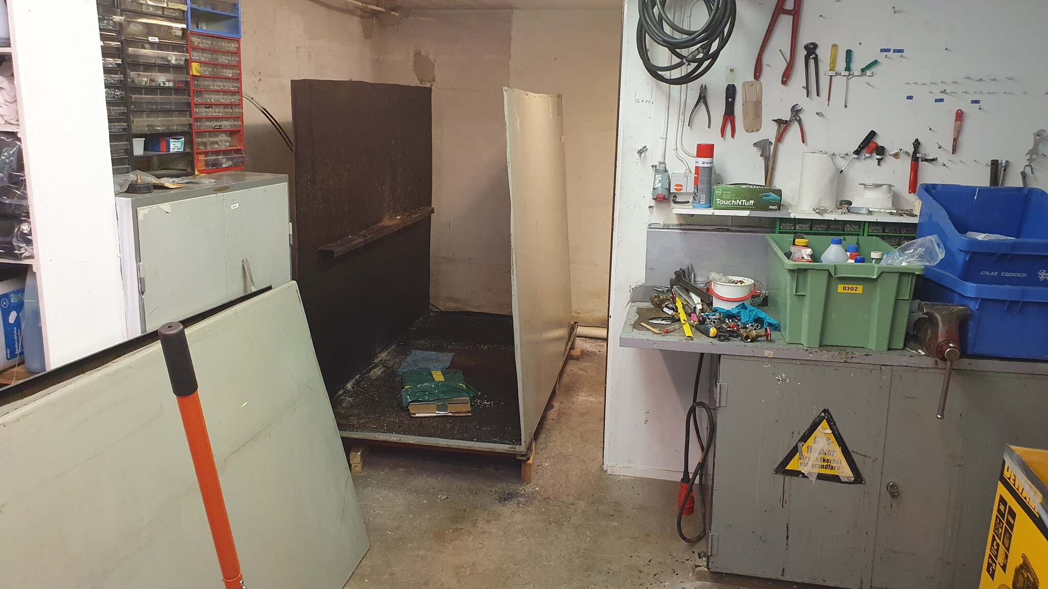

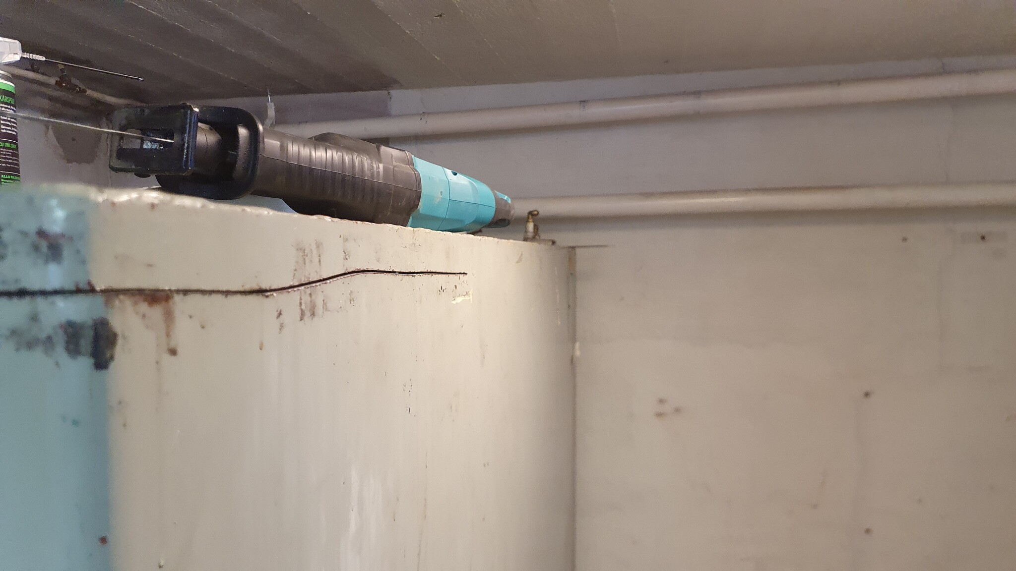

Fortsättning på oljetanken. Med all olja tömd, så har jag sett till att ta hand om det sista slammet. 20 kg Absol gjorde susen för resterna på botten.
Sen fram med tigersågen. Kapade först av toppen, sen en sida i taget. Det gick förvånansvärt lätt, tar bara tid och väsnas som tusan.
Som tur är grannarna luttrade och vana vid oljud, så jag kan jobba på i full fart..
Planen är att få ner alltsammans i hanterbara bitar, sen ta det till skrotsentralen för att åtminstone få någon krona för metallen.

Fint. Tips på bra blad för att såga tjocka element rör? Kört med biltema men de rår inte på. 😂
Spara pannplåtarna. De kommer alltid till pass förr eller senare.
Intet Intet skrev:
Spara pannplåtarna.
Pannplåtarna?
F fribygg skrev:
Pannplåtarna?
Nej. Tankplåtarna. Det blev ett tank(e)fel.😀
fribygg
Bosch Tigersågblad Expert S1155CHC Metal.​
Använder denna, dyr men bra.
