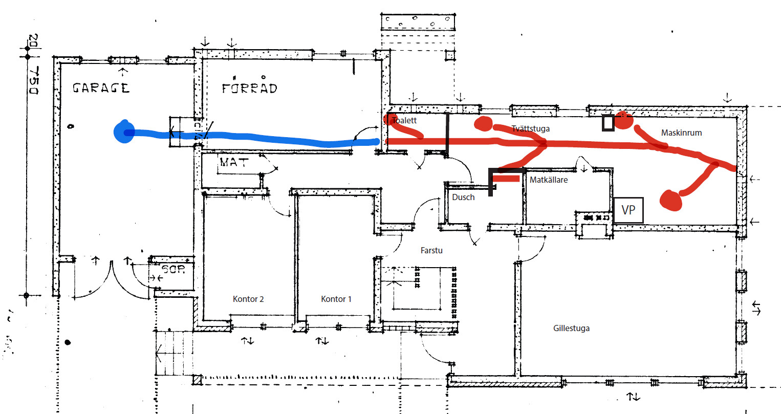

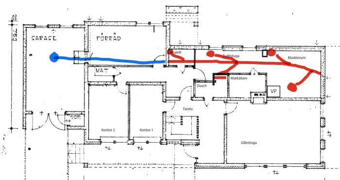

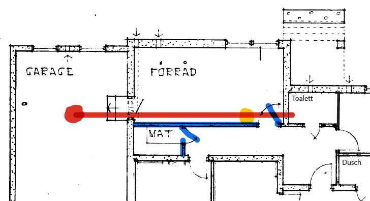

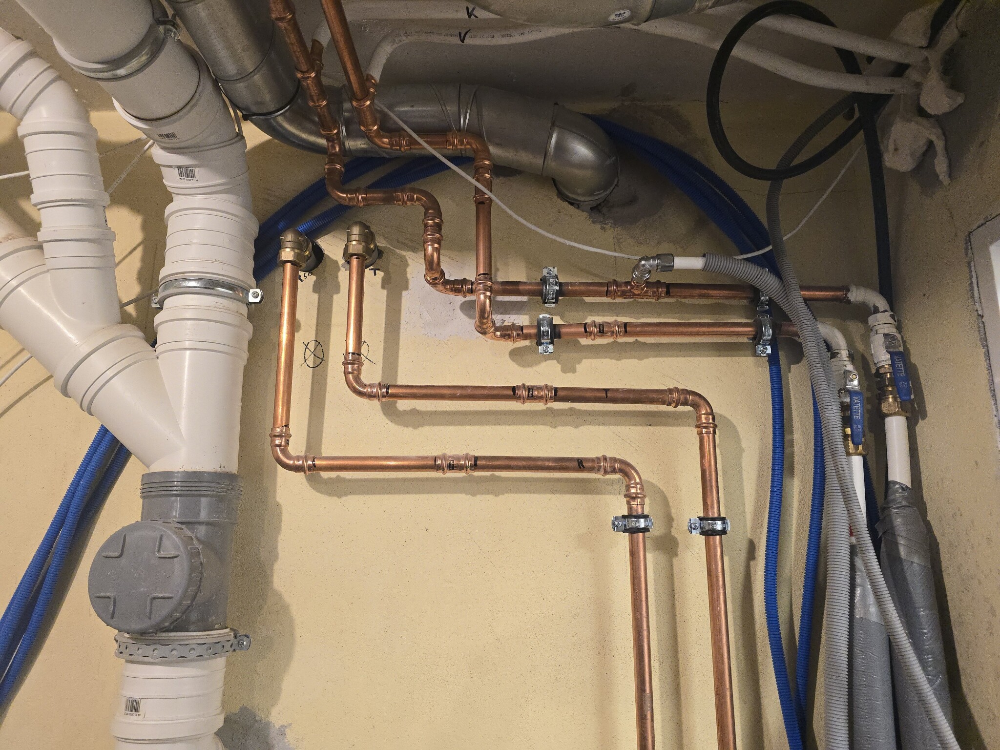

Dags att titta lite framåt i bygget och jag börjar med avloppet. Här kommer en mycket vacker skiss.
De röda strecken är de ni sett mig byta under projektets gång inklusive golvbrunnar, badrum och anslutningar till ovanvåningen. Det blåa strecket är en avloppsstam som går under golvet i hobbyrummet och ut till en golvbrunn i garaget.
Det är en fördel med att bo i ett 60-talshus, att det finns golvbrunn i garaget. Lycka till med det i ett nybygge!

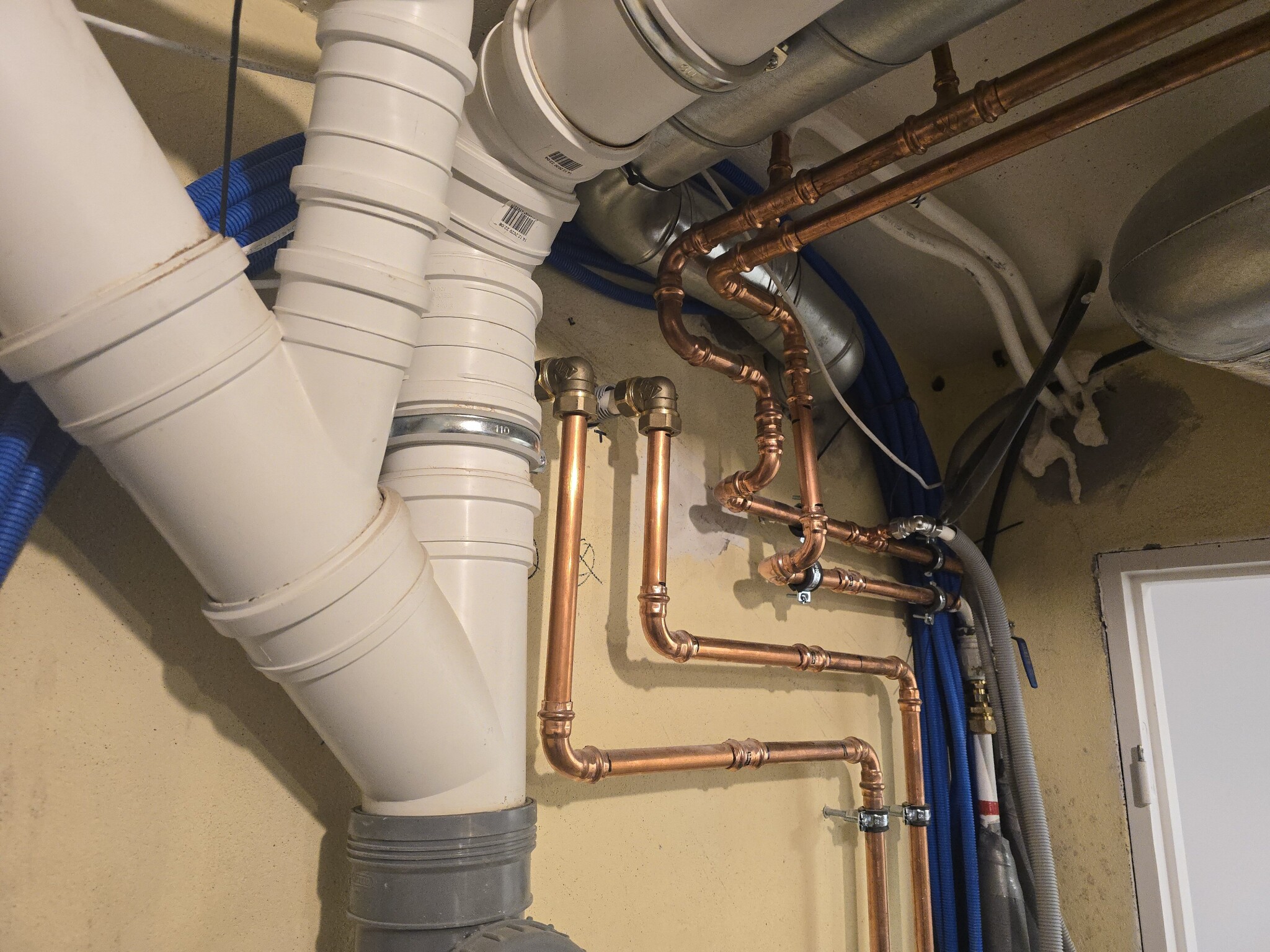

Hela huset ska få moderna avlopp, och ni som följt med här vet att vi har bytt ut allting hela vägen till gatan. Garaget har en rostig gjutjärnsbrunn och denna är inkopplad med vita bräckliga avloppsrör. Allt detta ska nu bytas ut!

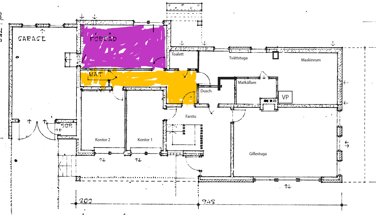

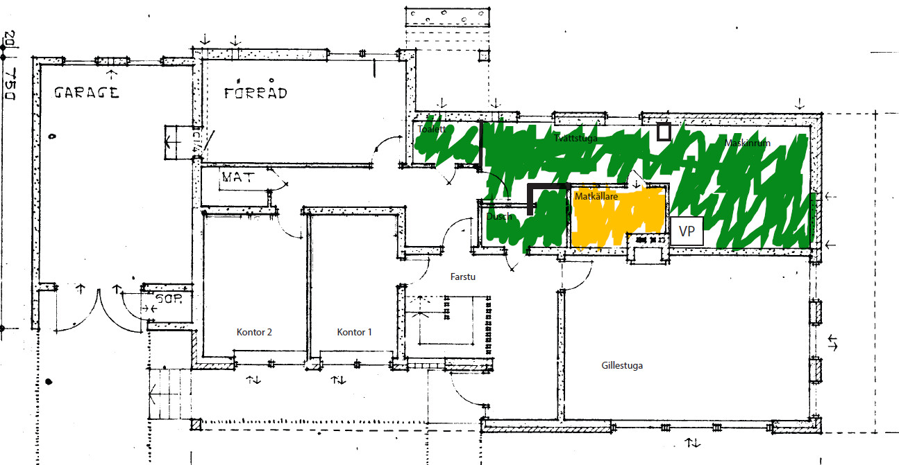

I ritningen nedan visar jag de delar som jag helt bilat ut, gjutit upp och lagt golvvärme i grönt. Nyskick! Matkällaren i gult har jag inte bilat upp, men lagt klinker och gipsat väggar och tak. Inte lika varmt i golvet, i övrigt är rummet i totalt nyskick.
Nu till kommande planer i ritningen nedan. Källarens korridor och klädkammaren (gult) ska få klinkers på golvet och gipsas i tak med ny el och infälld belysning. Hobbyrummet i lila ska byggas om till gym, få nya fönster, målas om och det tidigare nämnda stambytet. Sedan är väggen mellan gymmet och korridoren i riktigt dåligt skick (blåbetong) så jag kommer riva ned den och bygga upp igen. En komplikation här är att inkommande el till huset kommer upp här, och elcentralen hänger på väggen. Hur jag löser detta visar jag snart!
Dessa rum kommer inte bilas upp på samma sätt som tvättstugan och badrummen. Gymmet kommer behålla sitt betonggolv men beläggas med lämpligt gymgolv. Det kommer monteras nya dörrar mellan korridoren och kontoret, korridoren och gymmet samt gymmet och garaget.
Tvättstugan, maskinrummet och badrummen är nästan klara, det återstår lite detaljer som jag förstås kommer uppdatera er med, men i övrigt kommer detta källarprojekt starta om i en ny etapp. Så snart tar vi fram Hiltin igen och pangar betong, häng på!

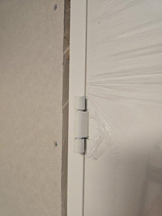

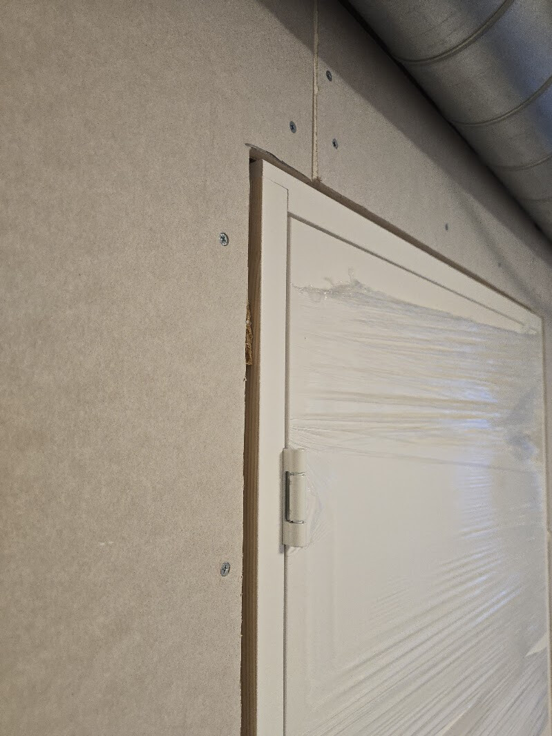

På tal om innerväggen mellan hobbyrum och korridor funderar jag på att sätta dubbelgips för att öka ljuddämpningen. Det kommer funka förutom på ett ställe, nämligen badrumsdörren som öppnas utåt mot korridoren.
Den väggen har redan gipsats med ett lager, men går det att sätta ett lager gips och sedan sätta någon form av dörrfoder på dörren?
Dörrbladet har utrymme att röra sig även med en extra gipsskiva, så kanske det går att sätta en salningslist utan att gångjärnen störs?

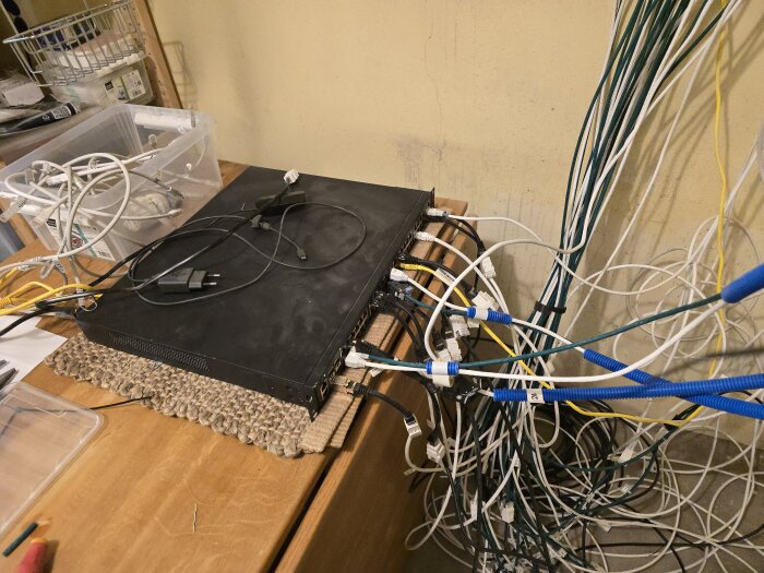

11 maj 2025. Eftersom husets alla nätverksdragningar möts i hobbyrummet behöver jag ha nätverksswitchar där även fast stora serverracket får bo i maskinrummet. Därför har jag skaffat ett vägghängt rack, litet och nätt på "bara" 12U. Allt var frid och fröjd tills jag försökte montera mina stora Brocade-switchar...det visade sig att ett rack med 45 cm yttermått inte passar för en 37 cm djup switch om man räknar med svinn och utstickande strömkontakt.

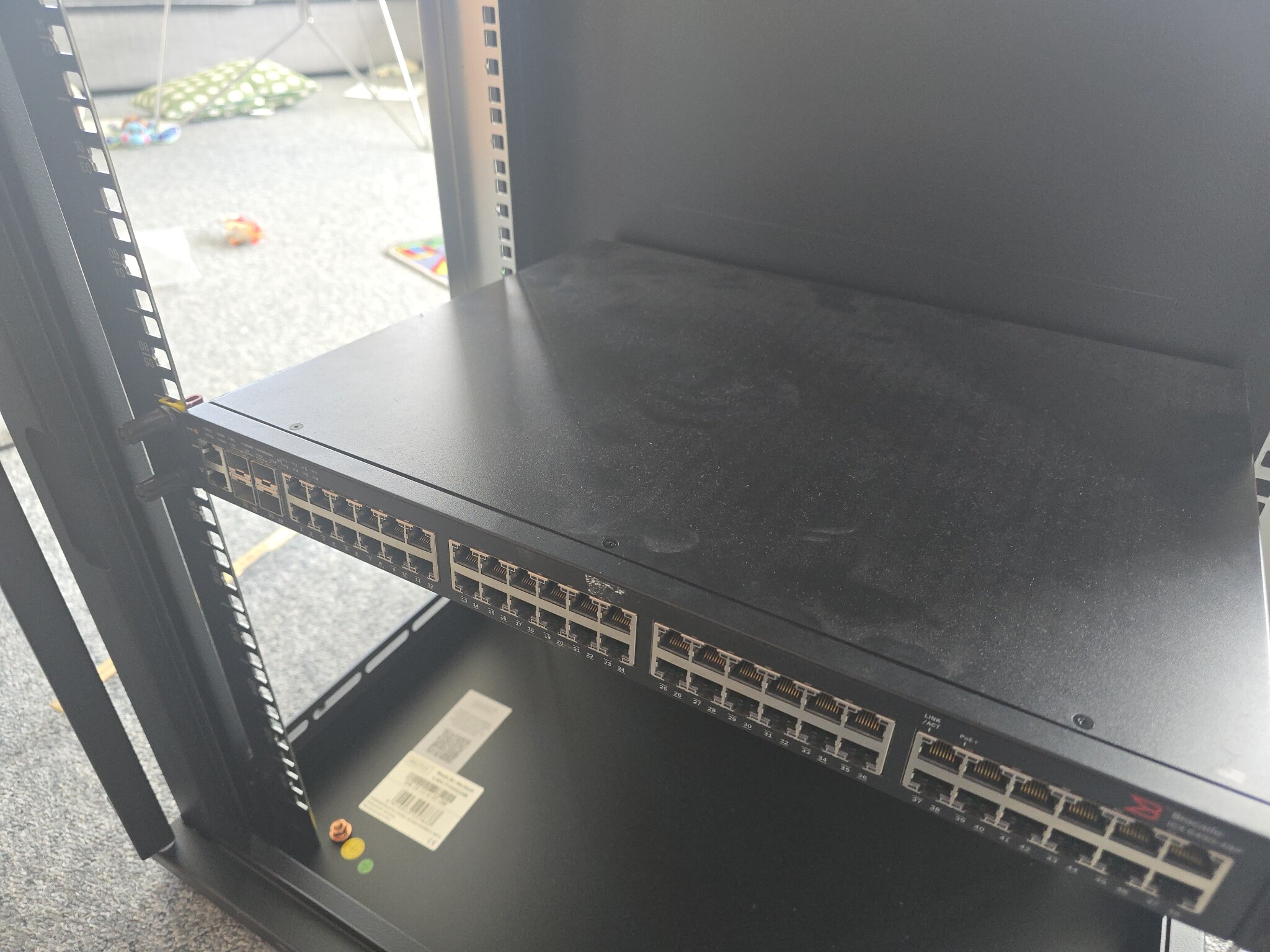

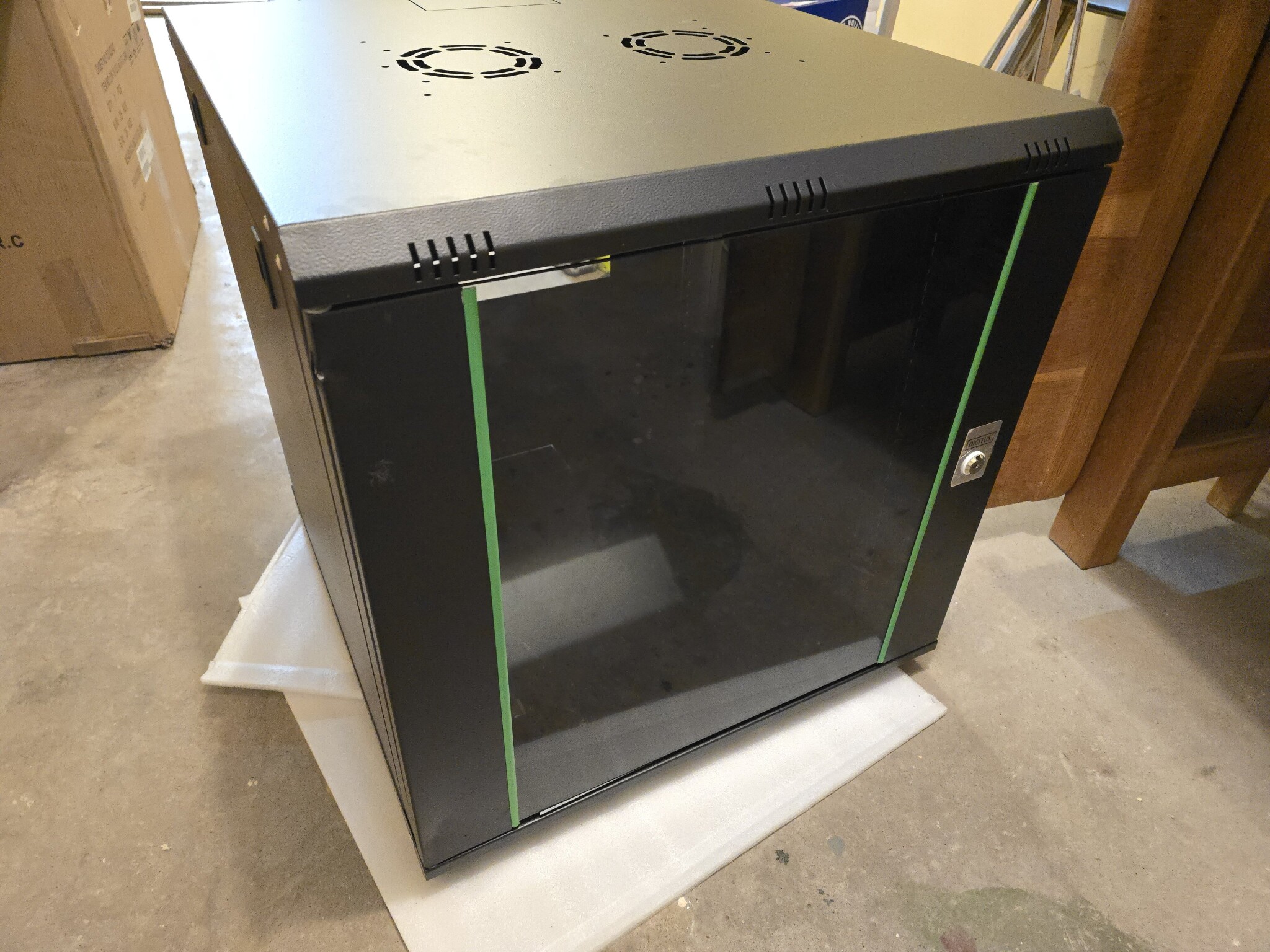

Det får bli en retur tillbaka till Amazon och beställa den stora modellen som är 60 cm djup i stället.
I väntan på detta börjar jag spackla upp väggen där racket ska hänga, och detta är en bärande yttervägg framför fönstret. Här hängde tidigare en arbetsbänk när vi köpte huset, och det är ett antal plugghål.
Det är lite synd att 45cm-racket inte passade då ett djupare rack kommer täcka mer av fönstret, men vad ska man göra. Husfix smetas på.

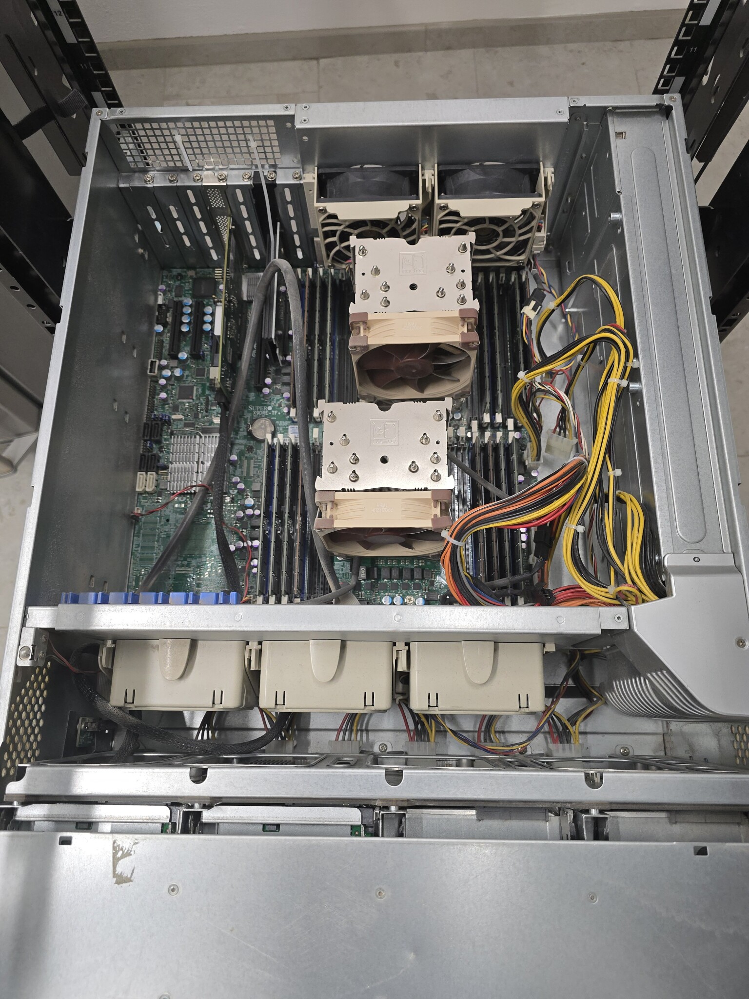

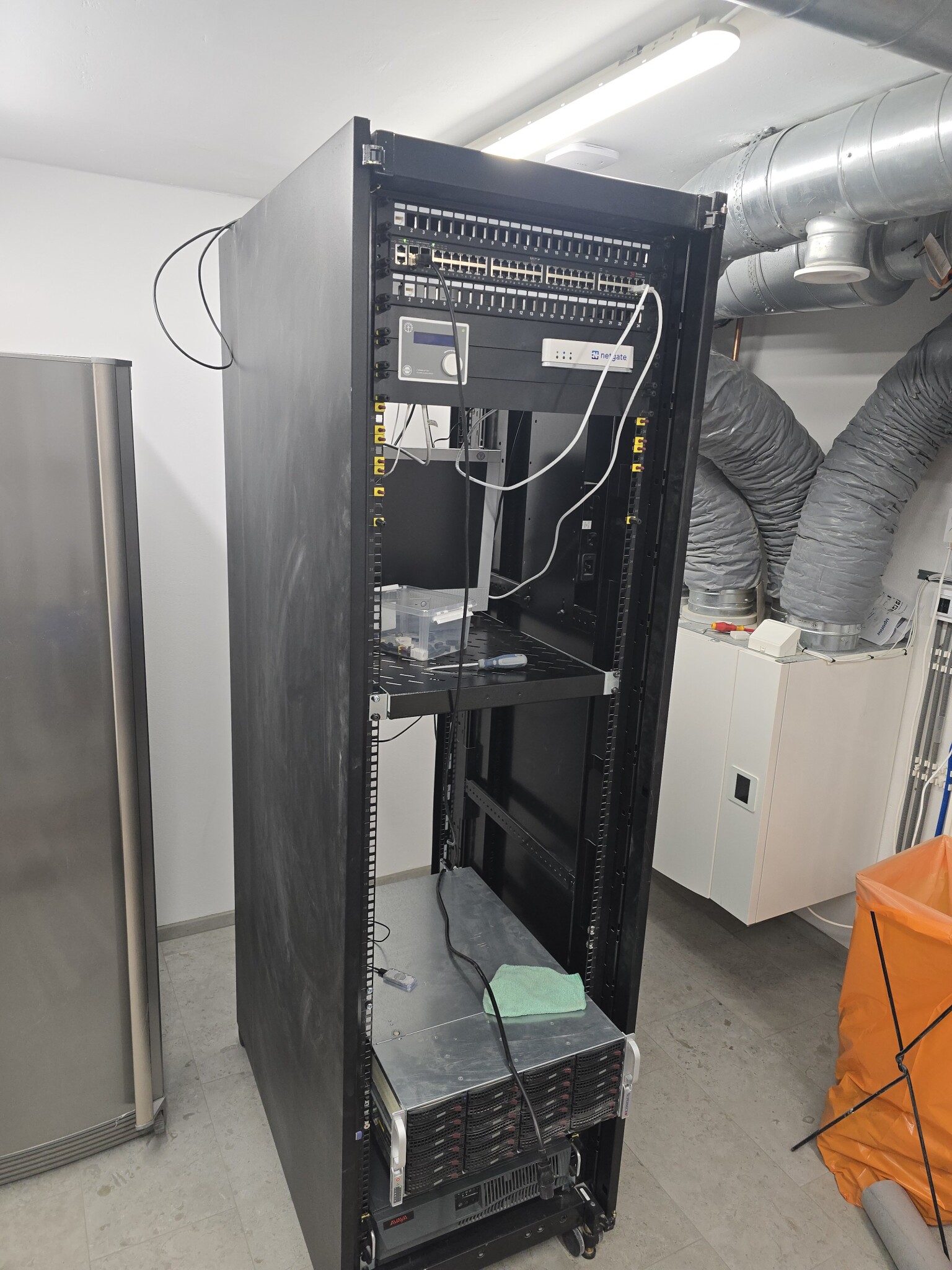

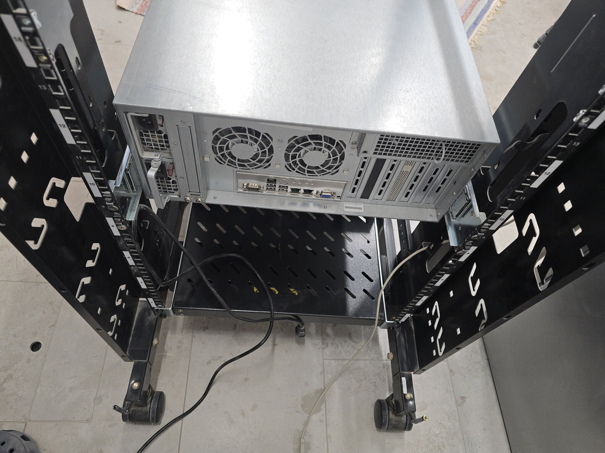

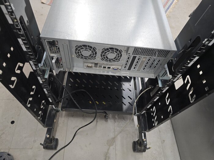

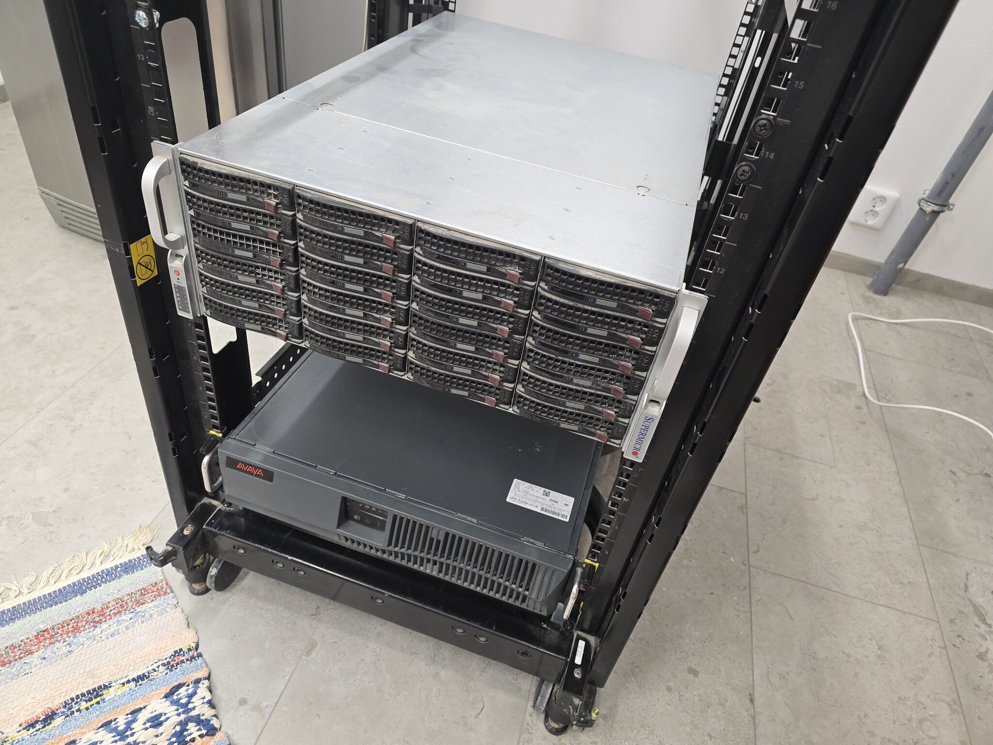

Medan detta torkar går vi till maskinrummet och bygger på det stora racket. Först i botten monterar vi UPS-aggregatet som ger avbrottsfri ström även vid brownout eller strömavbrott. Eftersom UPS:er innehåller batterier är de tunga och ska generellt monteras i botten av rack. Som så mycket annan serverutrustning går det att köpa relativt billigt i andra hand så länge som man sätter i nya battericeller. Denna modell är dubbelkonverterande vilket gör att man får perfekt sinusvåg till den känsliga datorutrustningen även om det skulle komma transienter. Den har också ett eget nätverkskort så den kan kommunicera med datorutrustningen och varna när batterinivån är låg så servrarna hinner stänga av sig i tid.
Sedan lyfter jag in själva servern, och den är så tung att det är på gränsen att man kan göra det själv på ett säkert sätt. Ett 4U-chassi med utdragsskenor och 24 disklådor väger en del...
Jag älskar denna server, den har 16 kärnor och 256 gigabyte ramminne vilket låter mig göra nästan vad som helst. Tyvärr drar den relativt mycket ström, men det får man räkna med när man kör begagnad serverutrustning!

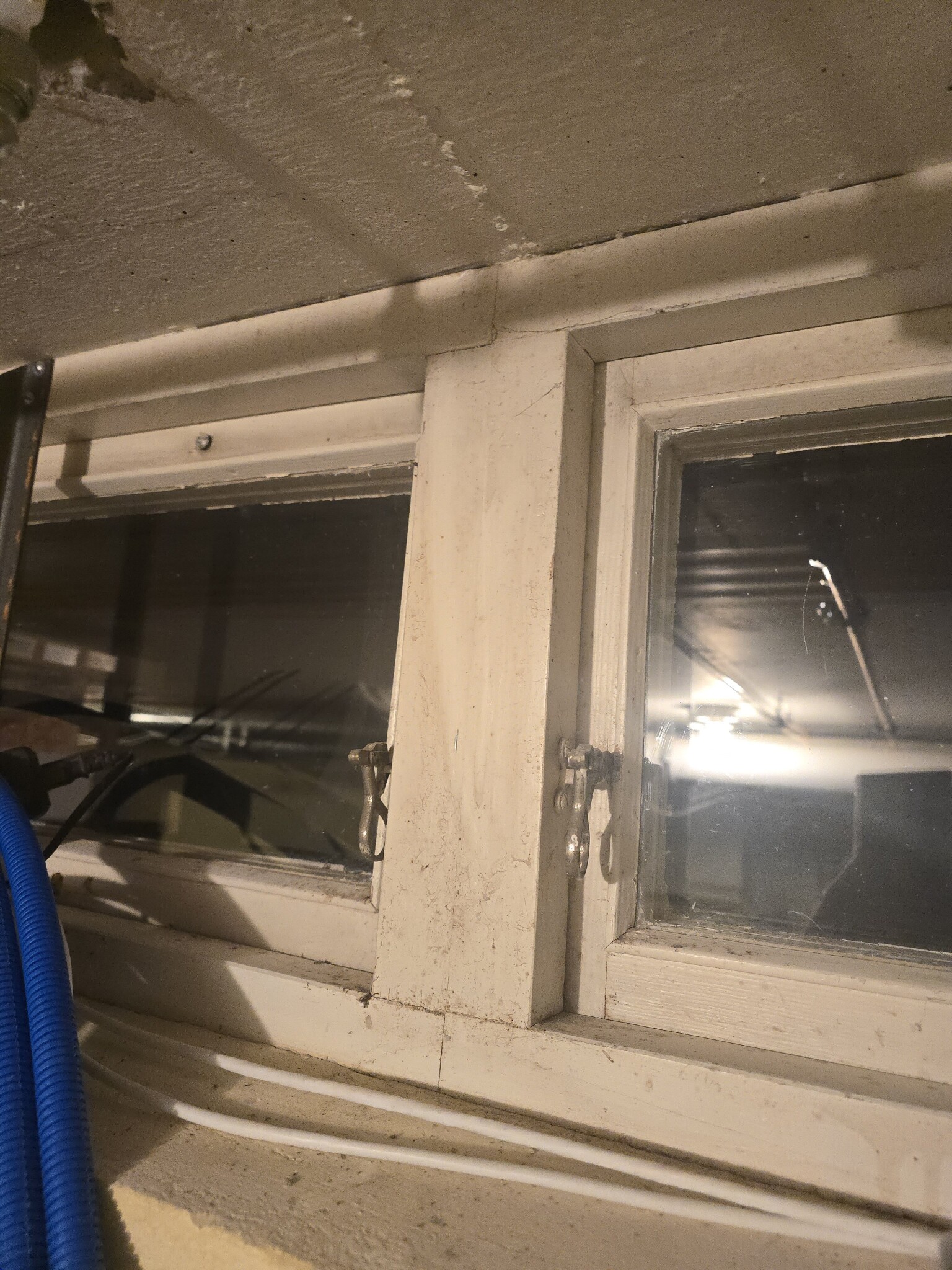

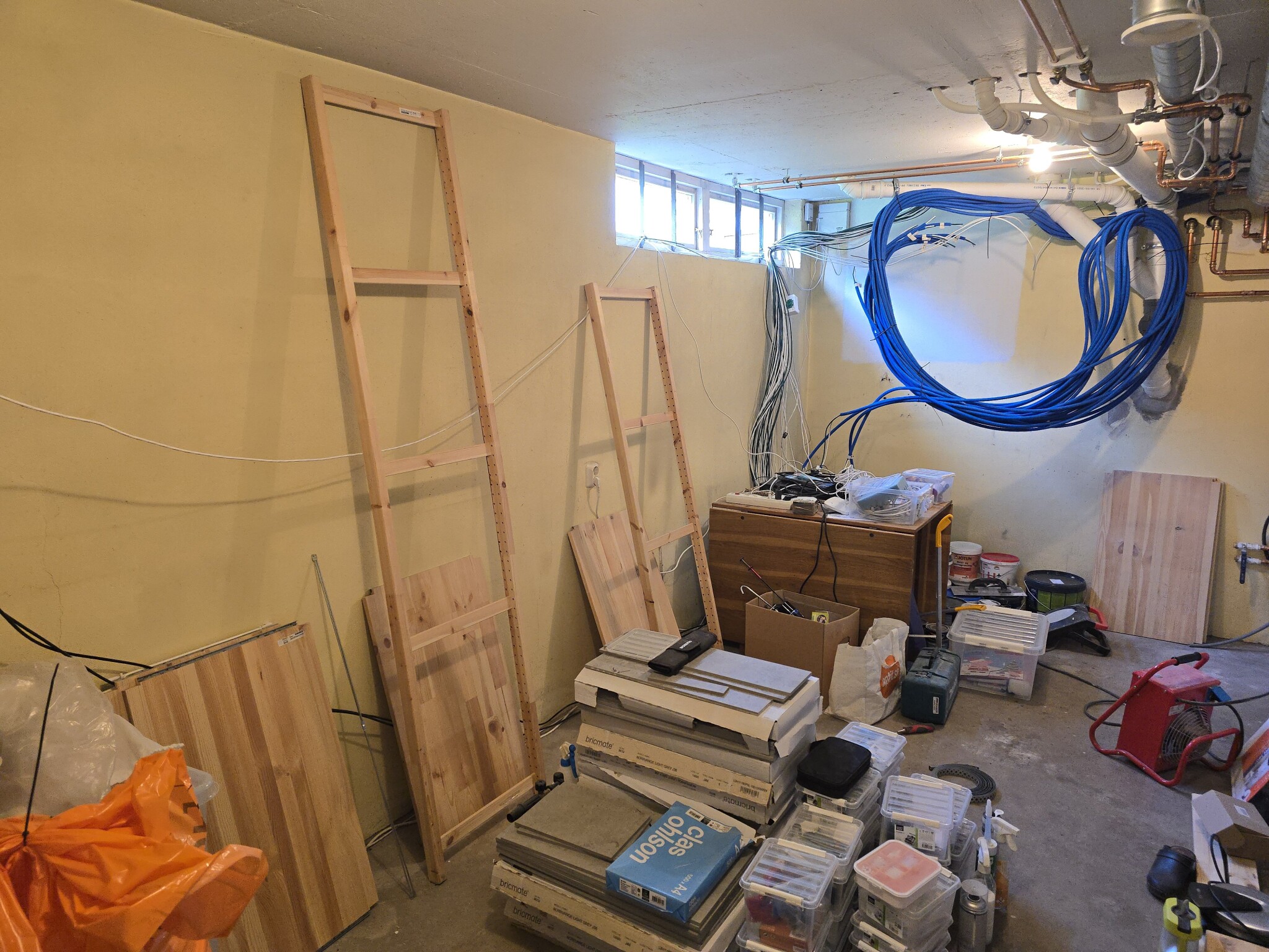

12 maj 2025. I hobbyrummet har vi ett gammalt fönster som nästan faller sönder på utsidan, så jag får ta in lite offerter. Måtten är 20x4 vilket är ganska brett, och tyvärr är hela hålet lite snett. Ser ni V-formen? Jag ringer in snickaren som tittar förbi och han och jag kommer fram till att vi köper ett 20x4-fönster och helt enkelt får bearbeta hålet tills det passar.
14 maj 2025. Från och med nu kommer jag jobba i bådet hobbyrummet och maskinrummet om vartannat. Närmaste målet är att måla väggen och taket vid nätverksracket eftersom det inte kommer att nå när racket sitter. Nätverkskablarna som kommer genom taket från ovanvåningen (30 stycket för övrigt) får lite betongspackel.

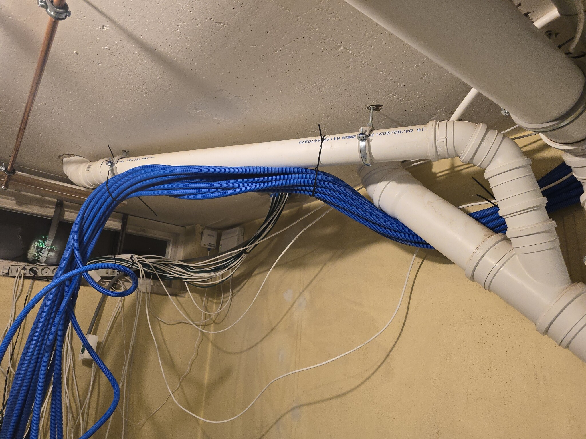

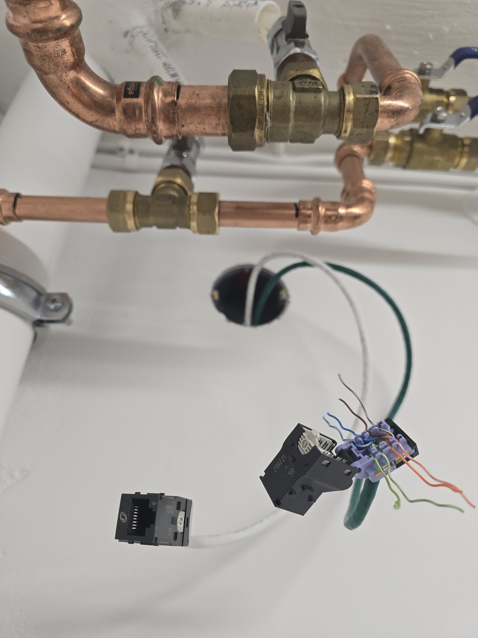

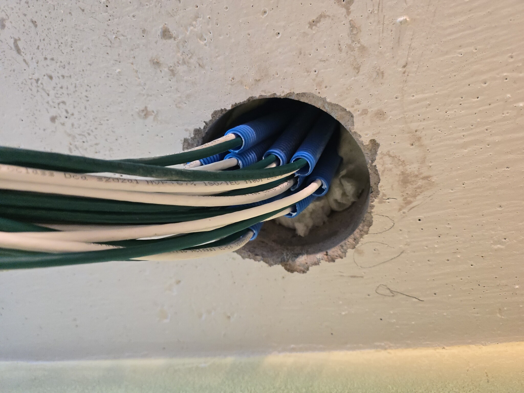

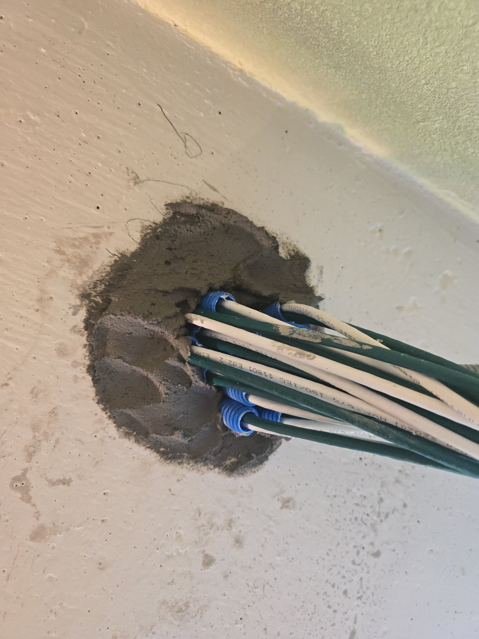

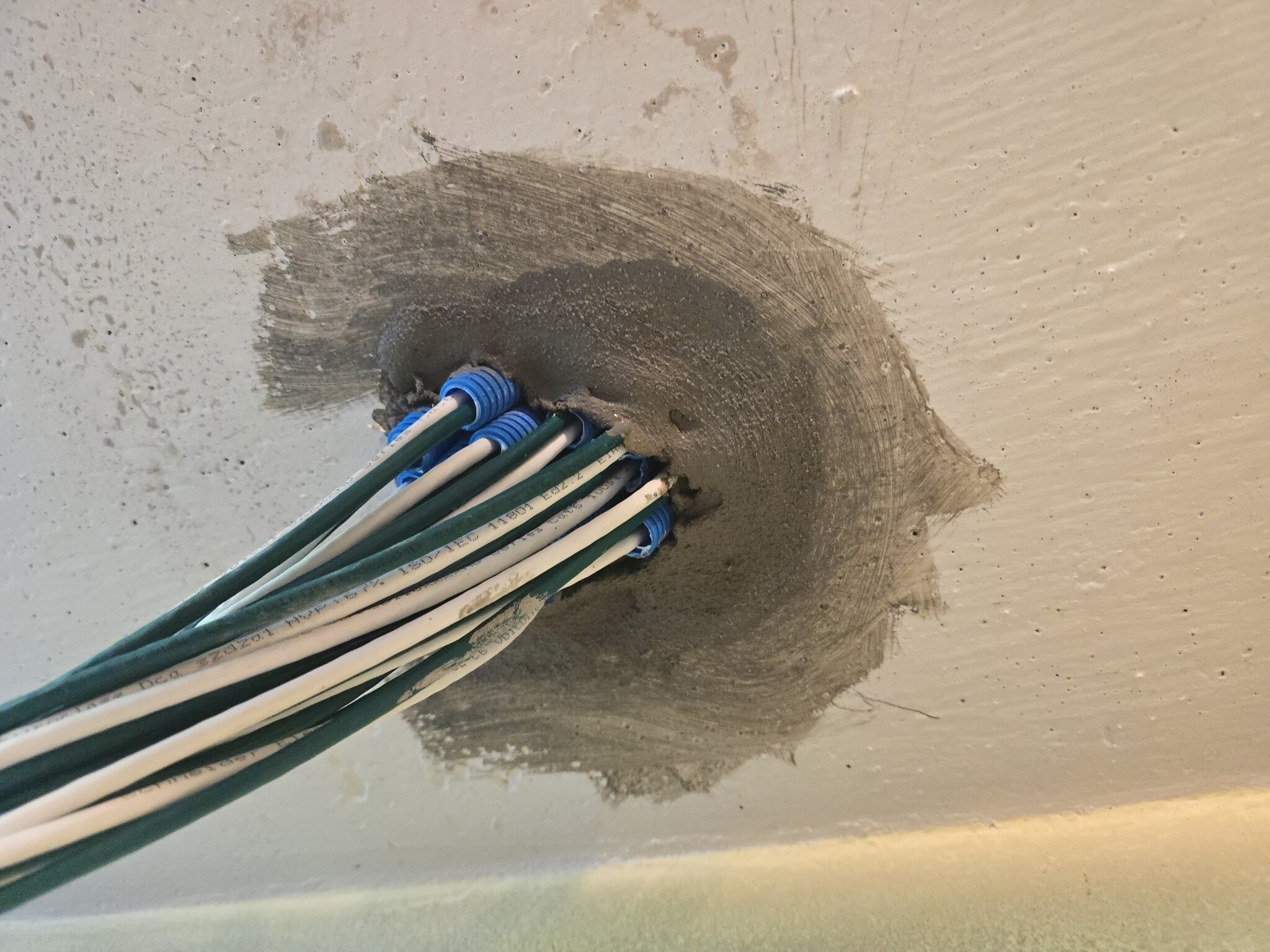

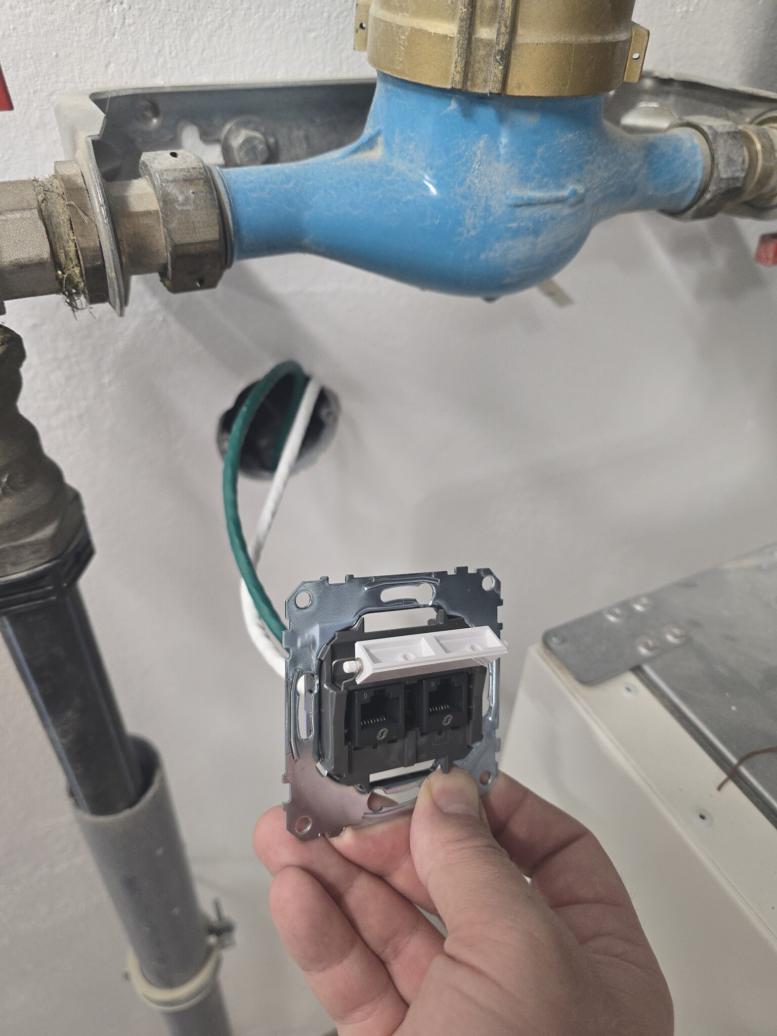

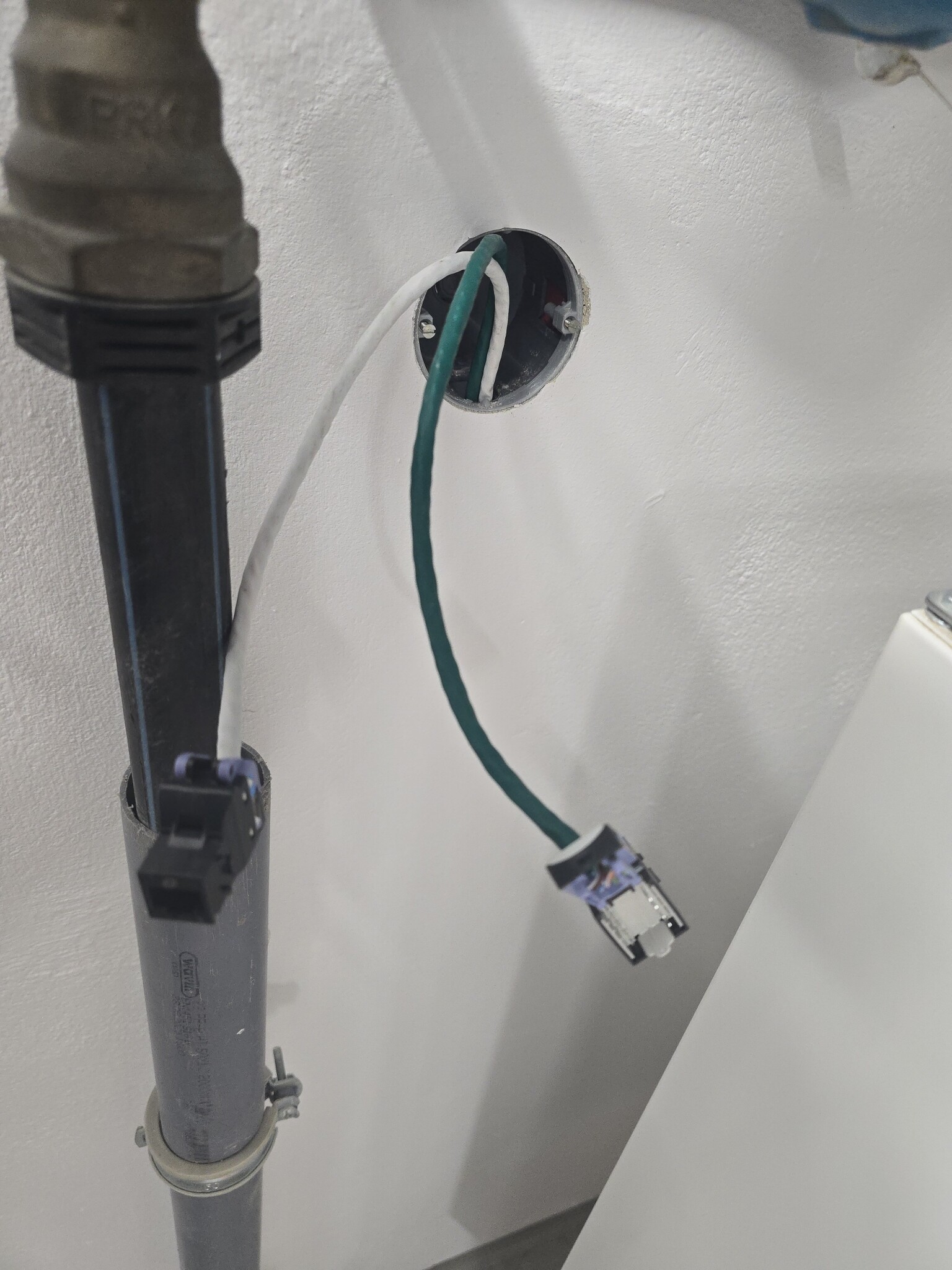

På tal om nätverk så kopplar jag in nätverksuttagen i maskinrummet. Man blir rätt bra på något man gör många gåner, och det blir många kontakter (jag får skylla mig själv som vill ha CAT6 överallt)

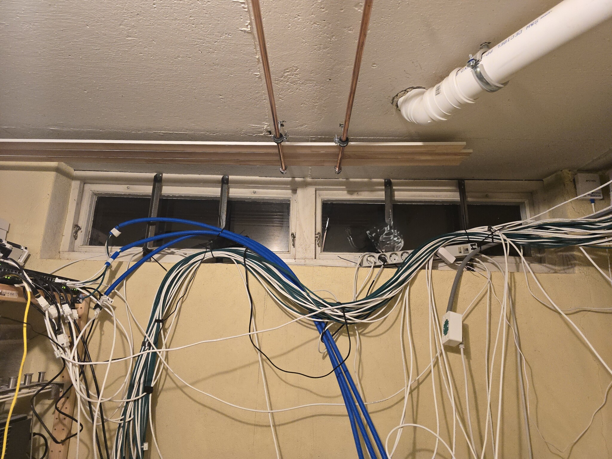

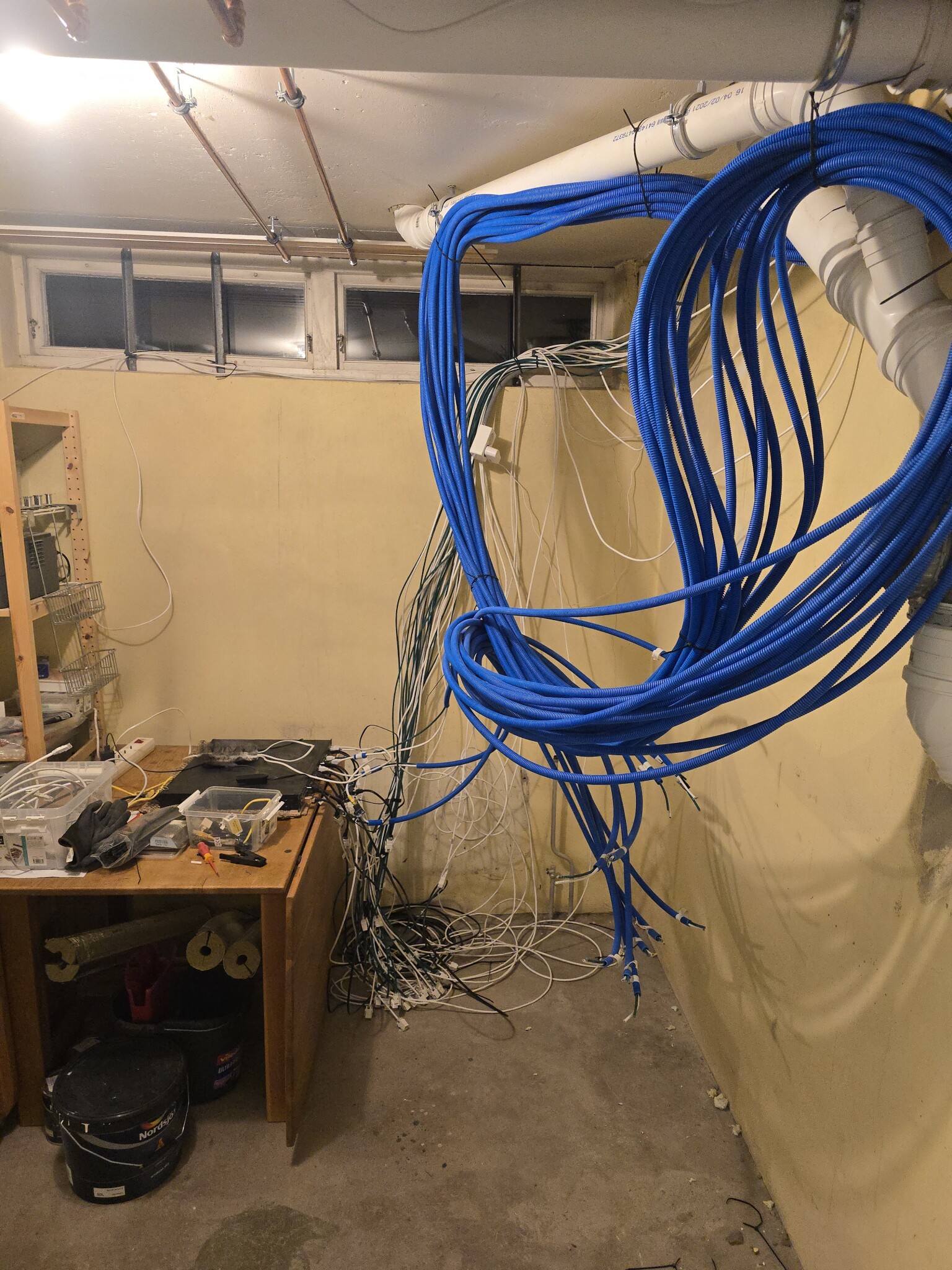

Tillbaka i hobbyrummet har vi nu 15 blå flexslangar med 2 nätverkskablar var, dessa ligger i stora rullar på golvet och jag är så trött på att de är i vägen för allting. Nu när det stora racket är borta kan jag äntligen göra något åt dessa. Jag bad elektrikern lämna gott om sladd, och det har han verkligen gjort, nästan sex meter per slang gör att vi har mer än 100m slang bara i detta trassel. Och ja, det har legat här i ett år nu...
På kvällen släpar jag nätverksracket till postombudet för den långa vägen tillbaka till butiken.

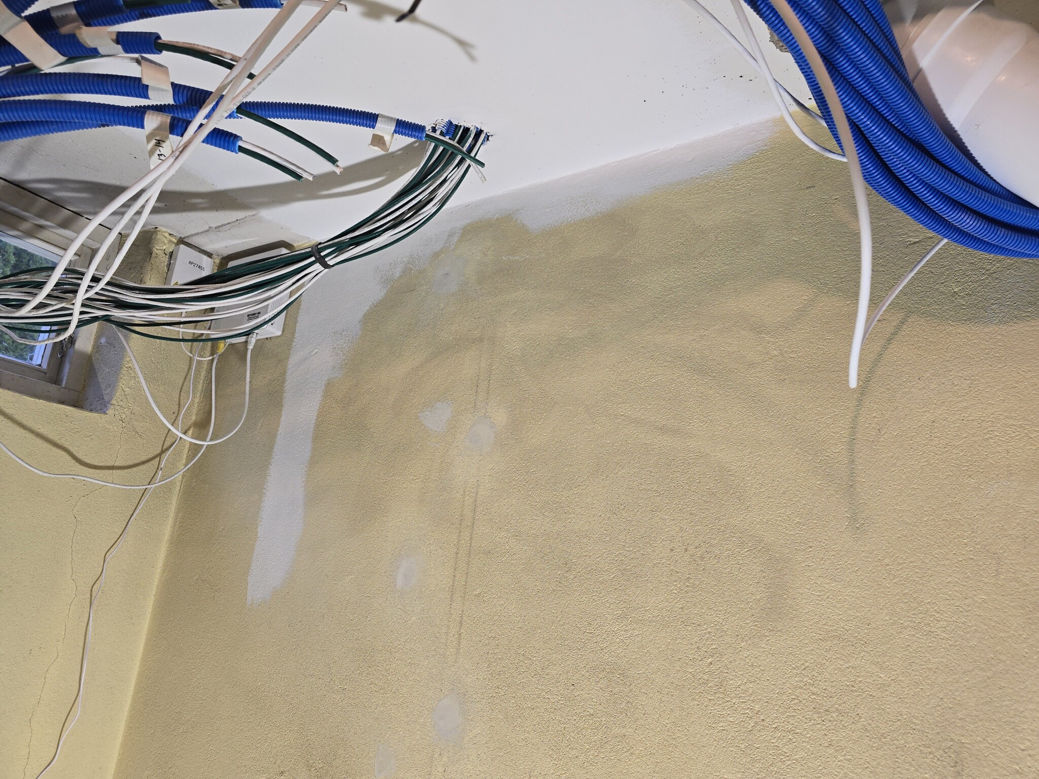

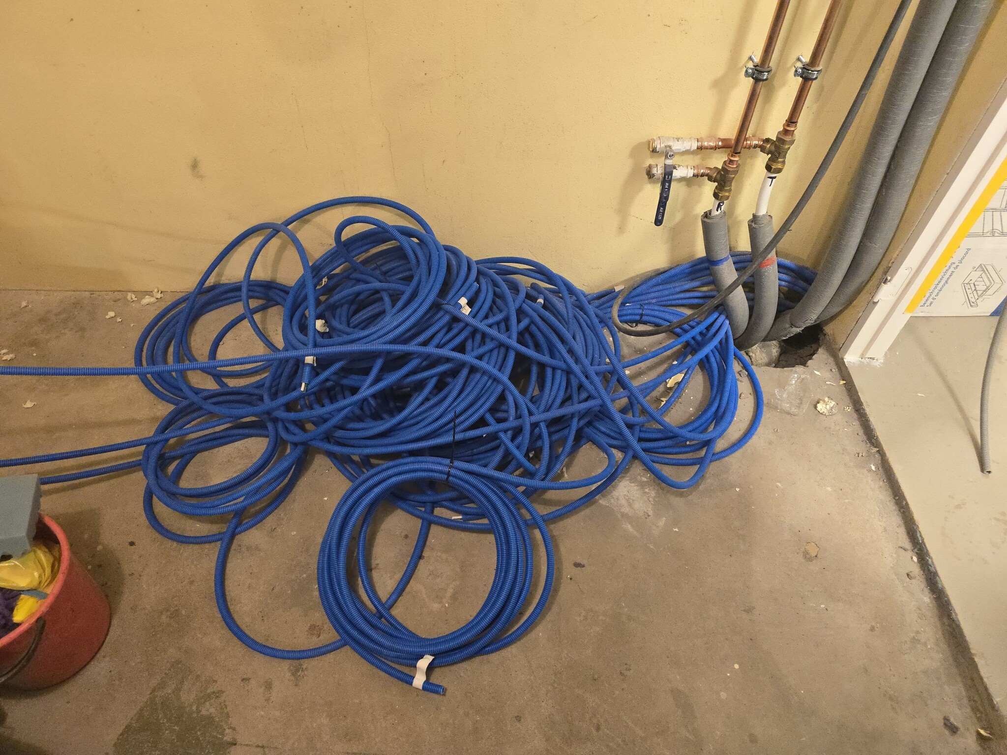

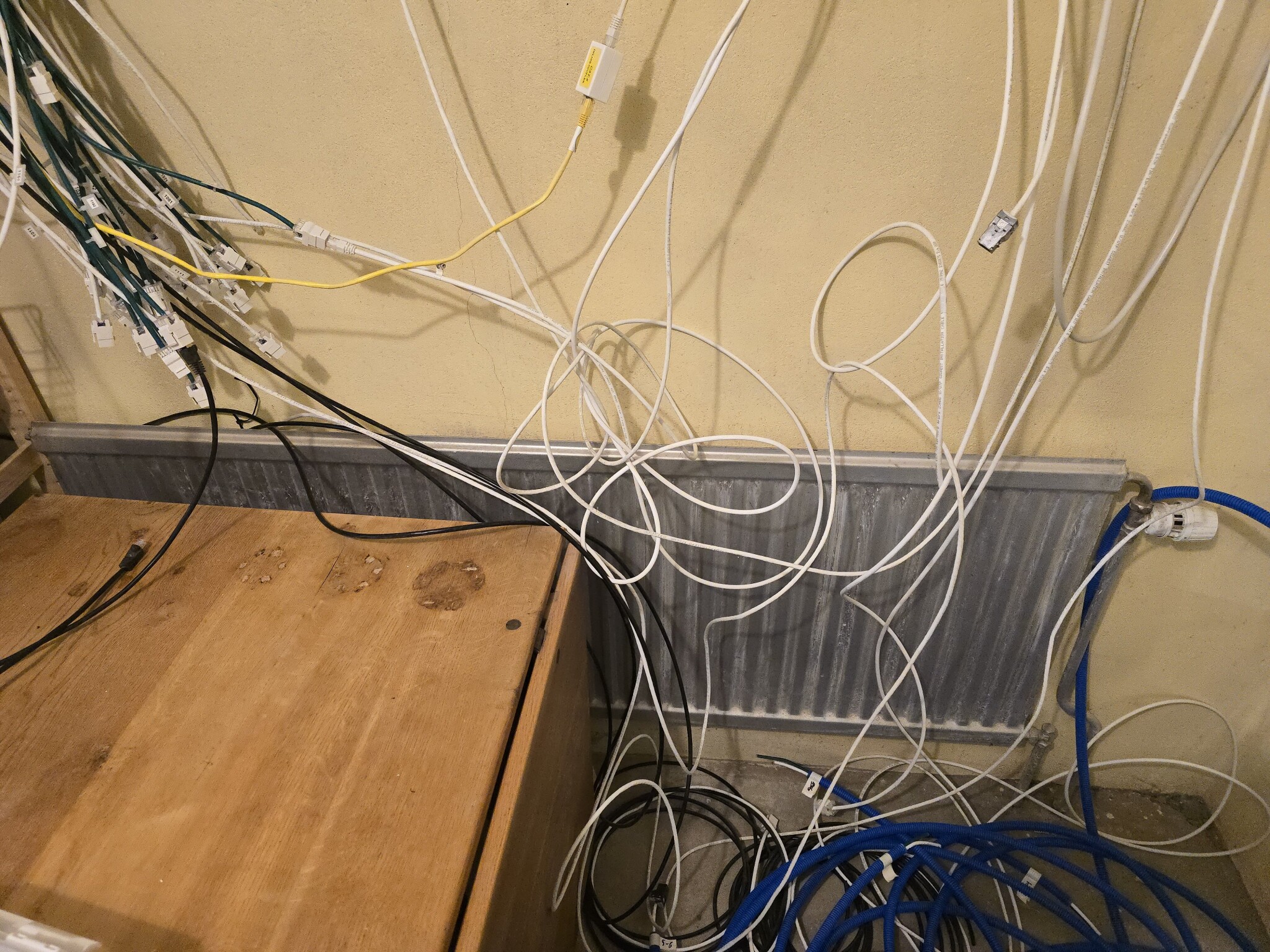

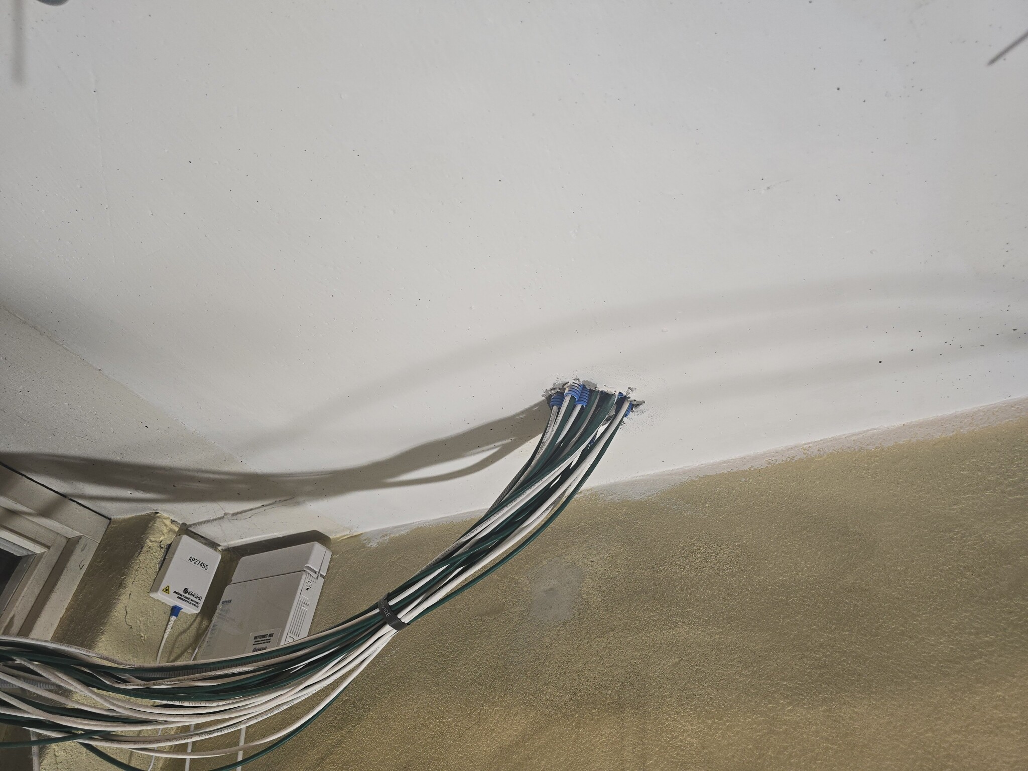

Fortfarande den 14 maj 2025, och jag ordnar upp flexslangarna. Hobbyrummet är ett hobbyrum och det är inte tänkt att vara ett showroom. Därför nöjer jag mig att dra slangarna bakom värmerören som kommer upp från samma hål i golvet. Dragningen jag gör ikväll är tillfällig, jag hänger upp slangarna och kopplar in bara in det nödvändigaste för att få igång servern, vid ett senare tillfälle kommer slangarna skalas av.
Detta jobb var förvånansvärt tungt och tidskrävande.

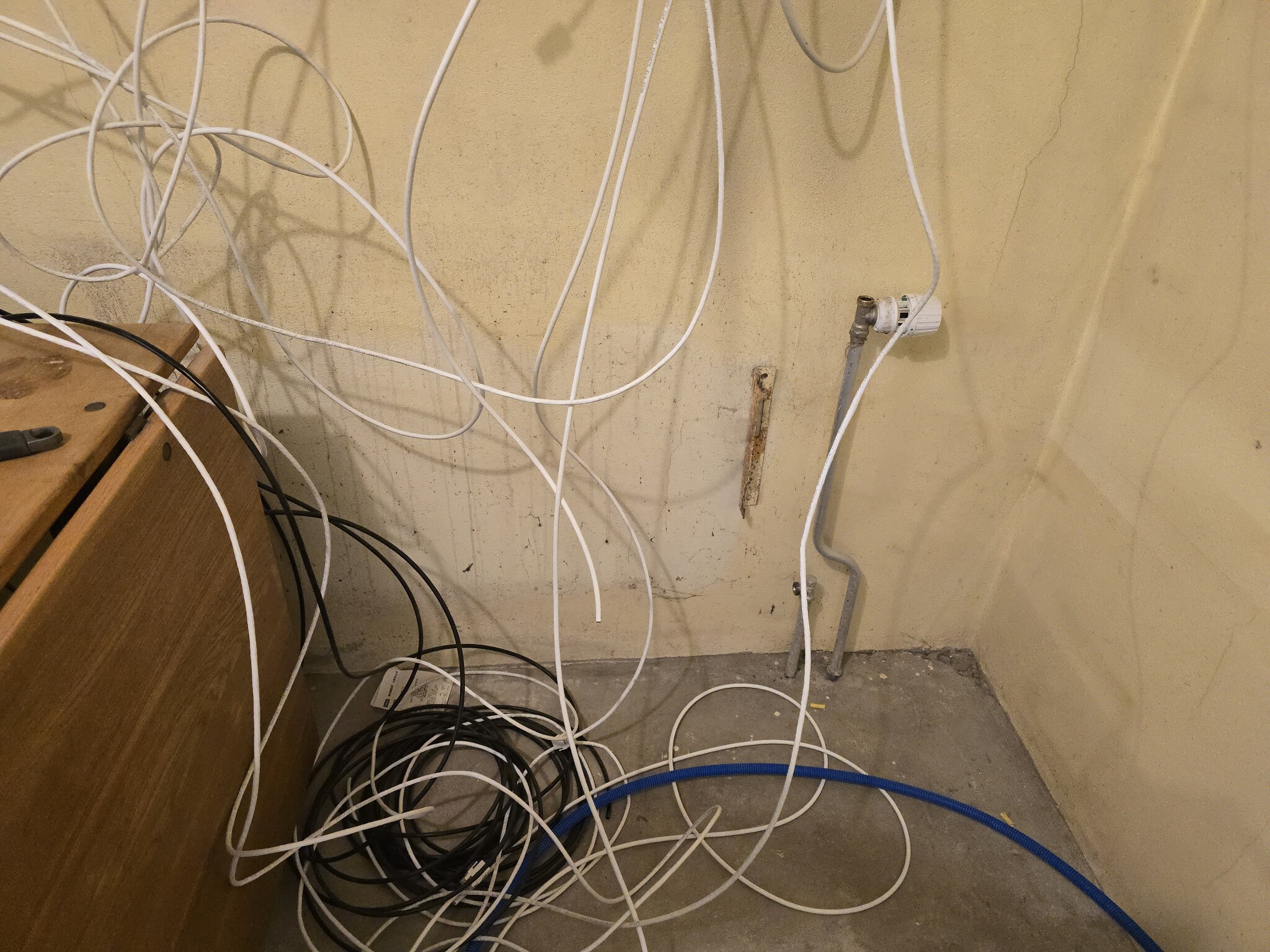

Hobbyrummet har ett gammalt element som sitter under fönstret.
Detta har varit urkopplat i över ett år eftersom vi kopplat ur dessa värmerör. Därför är det äntligen dags att slänga ut åbäket!

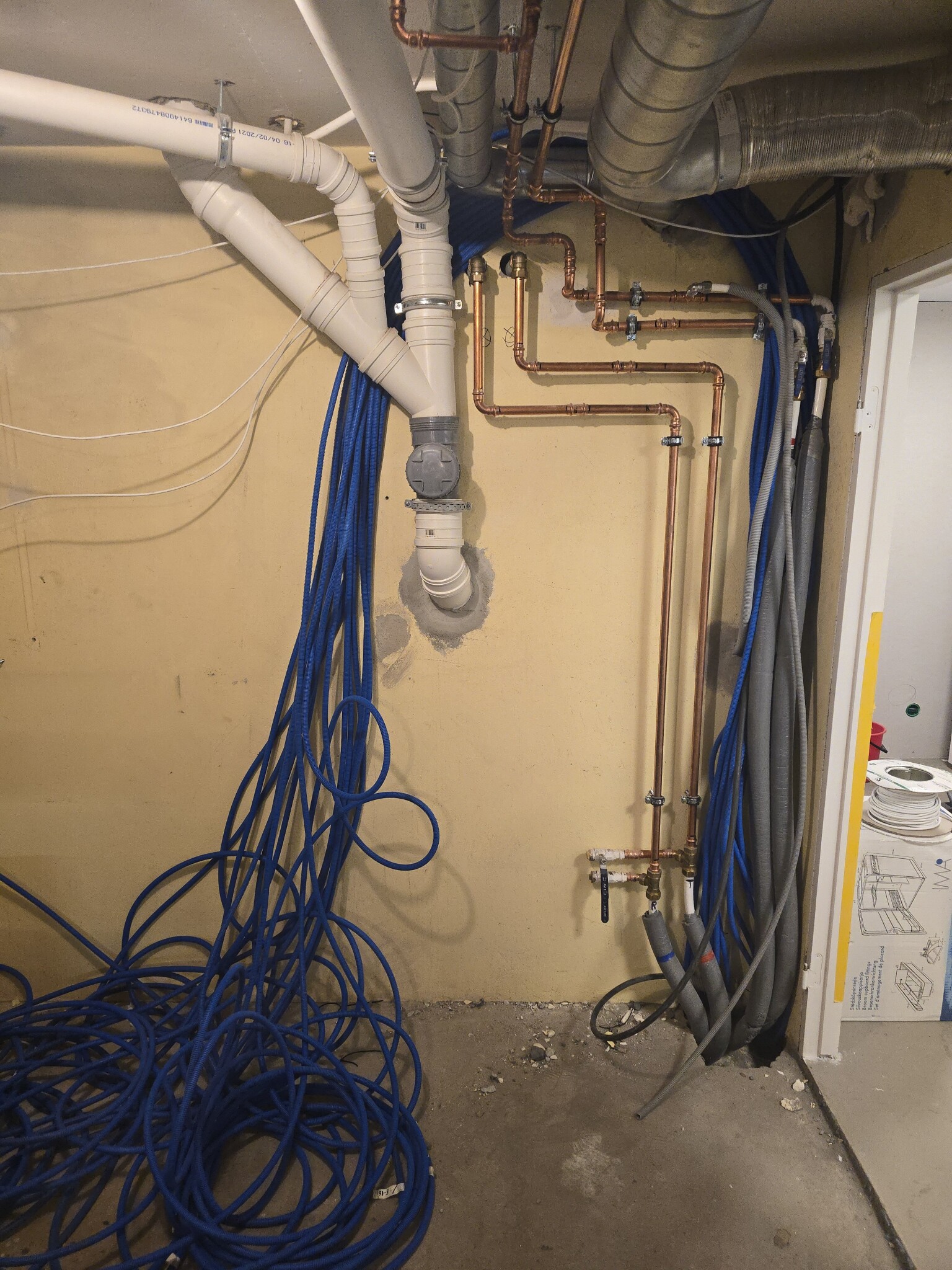

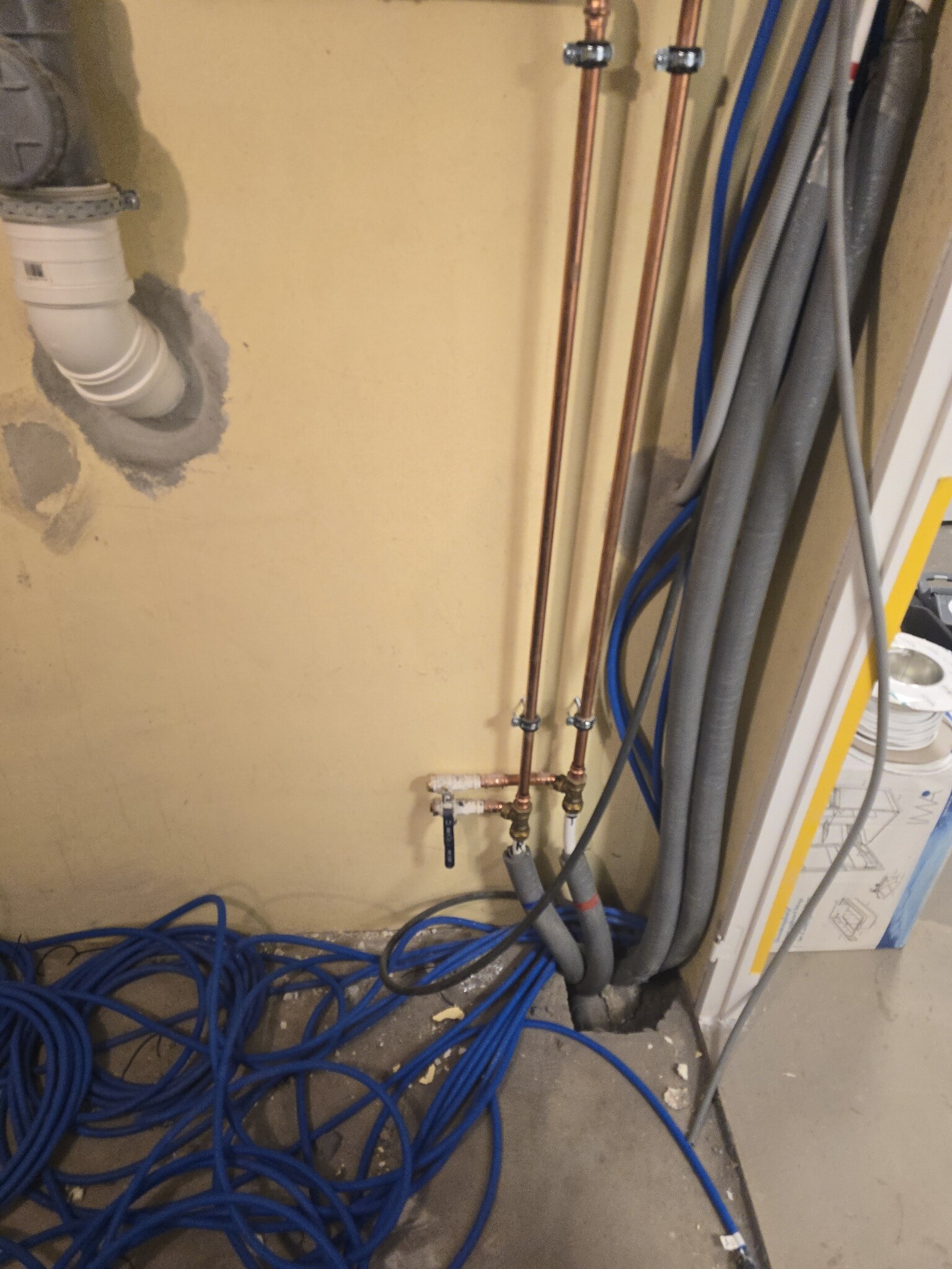

Efter en del slit får jag till slut upp alla slangar och väljer att hänga dem i avloppsrören från taket. Jag kopplar även in de viktigaste kontakterna för stunden.

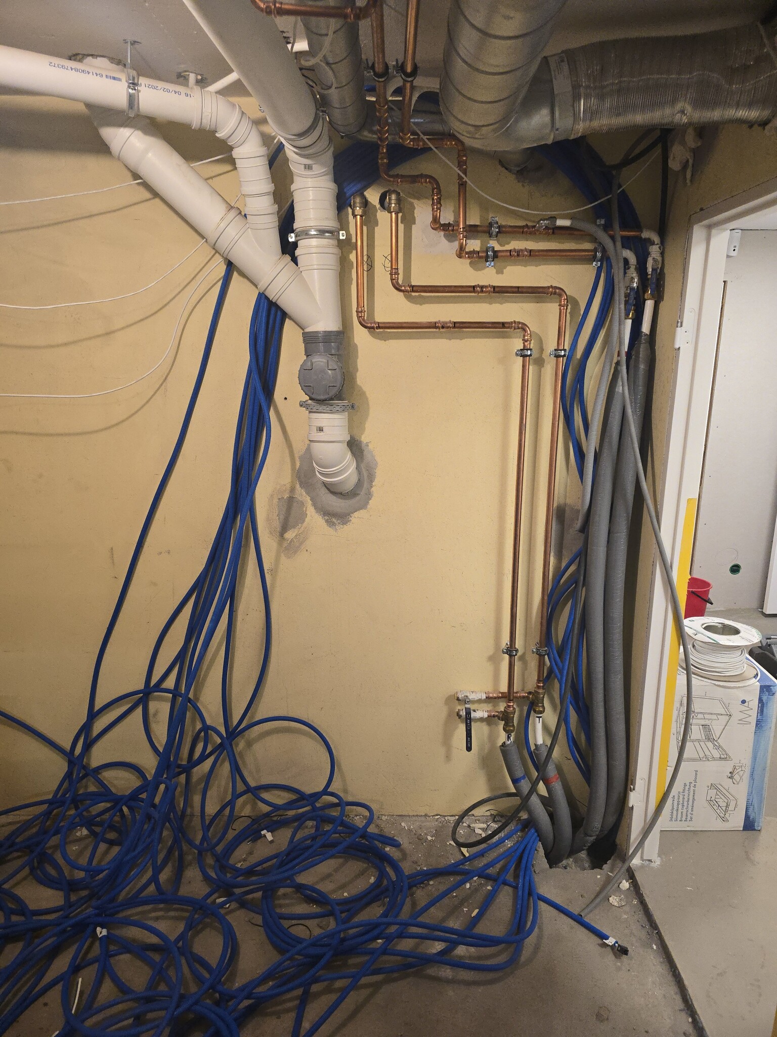

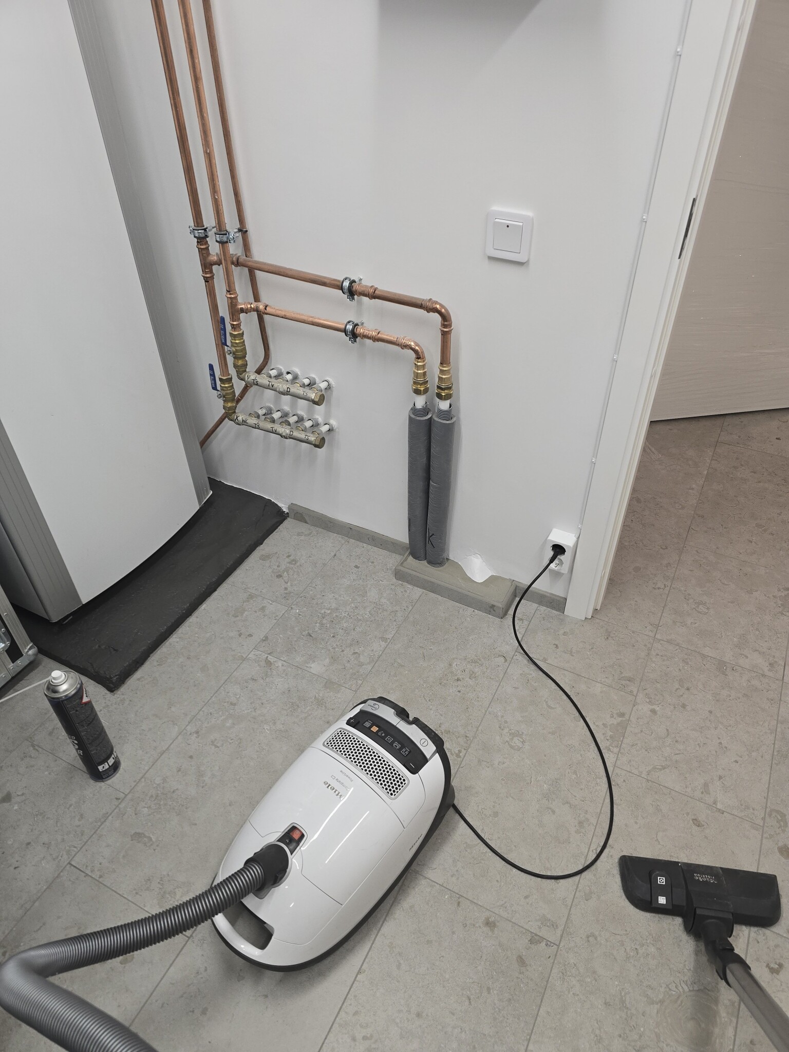

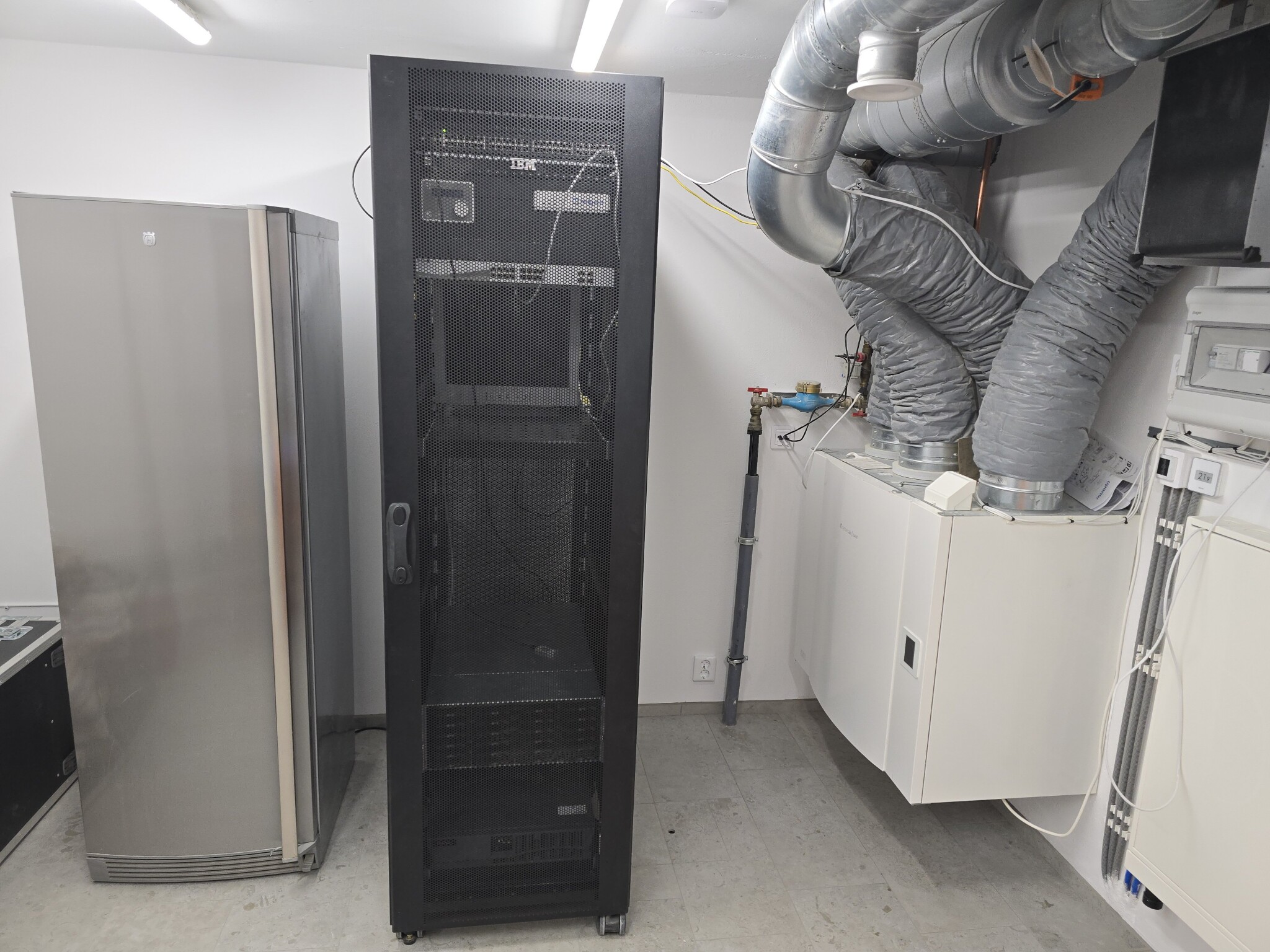

Stora serverracket är nu hyfsat inkopplat och husets alla funktioner är igång. Det är dock långt ifrån klart och det återstår mycket arbete att snygga till.
Till slut får jag på front- och bakluckan, och det blir faktiskt ganska snyggt bredvid frysen och FTX-aggregatet!

16 maj 2025. Fler nätverksuttag i maskinrummet kopplas in.

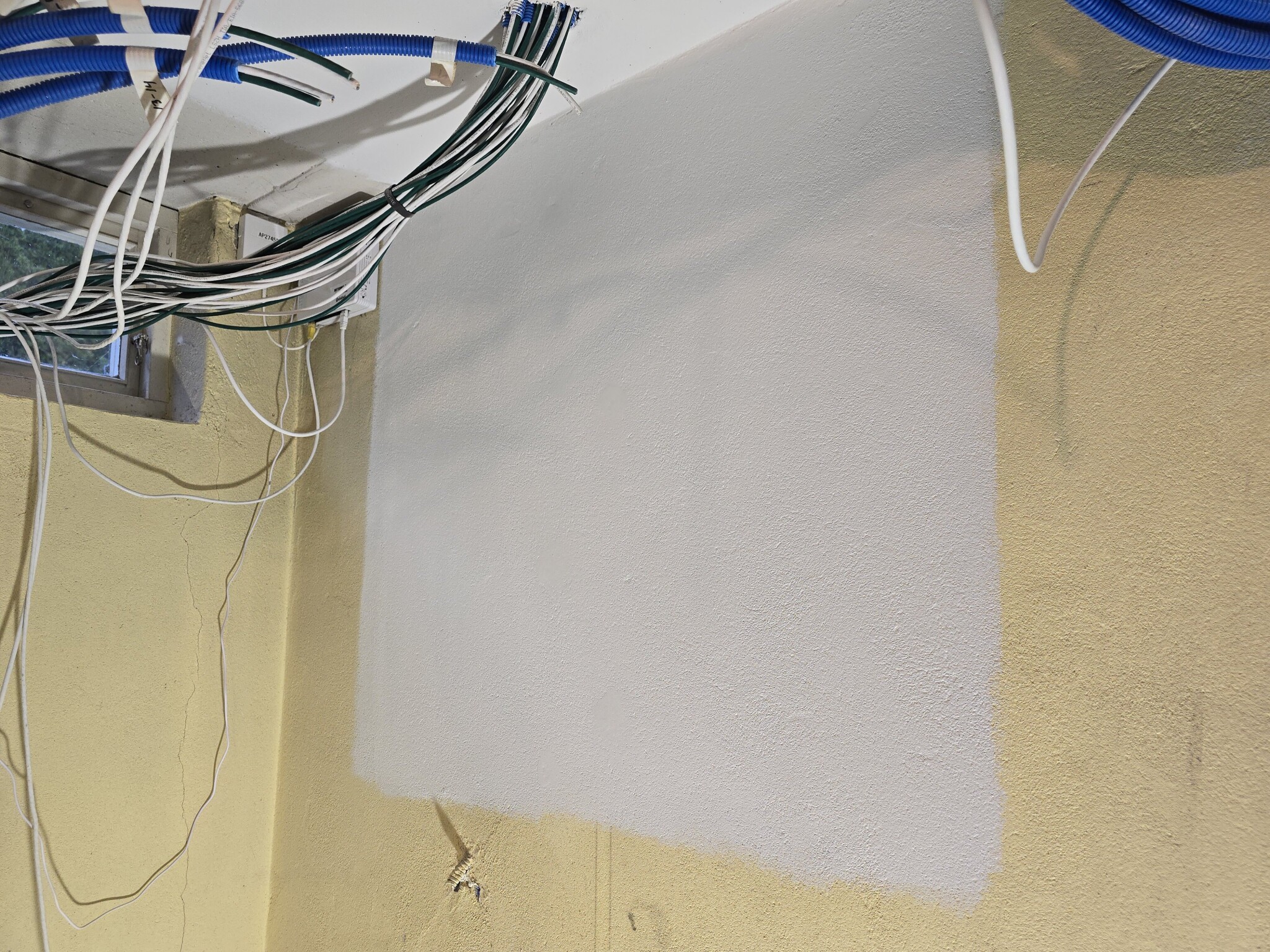

17 maj 2025 och väggen bakom racket målas med diffusionsöppen P6-färg.

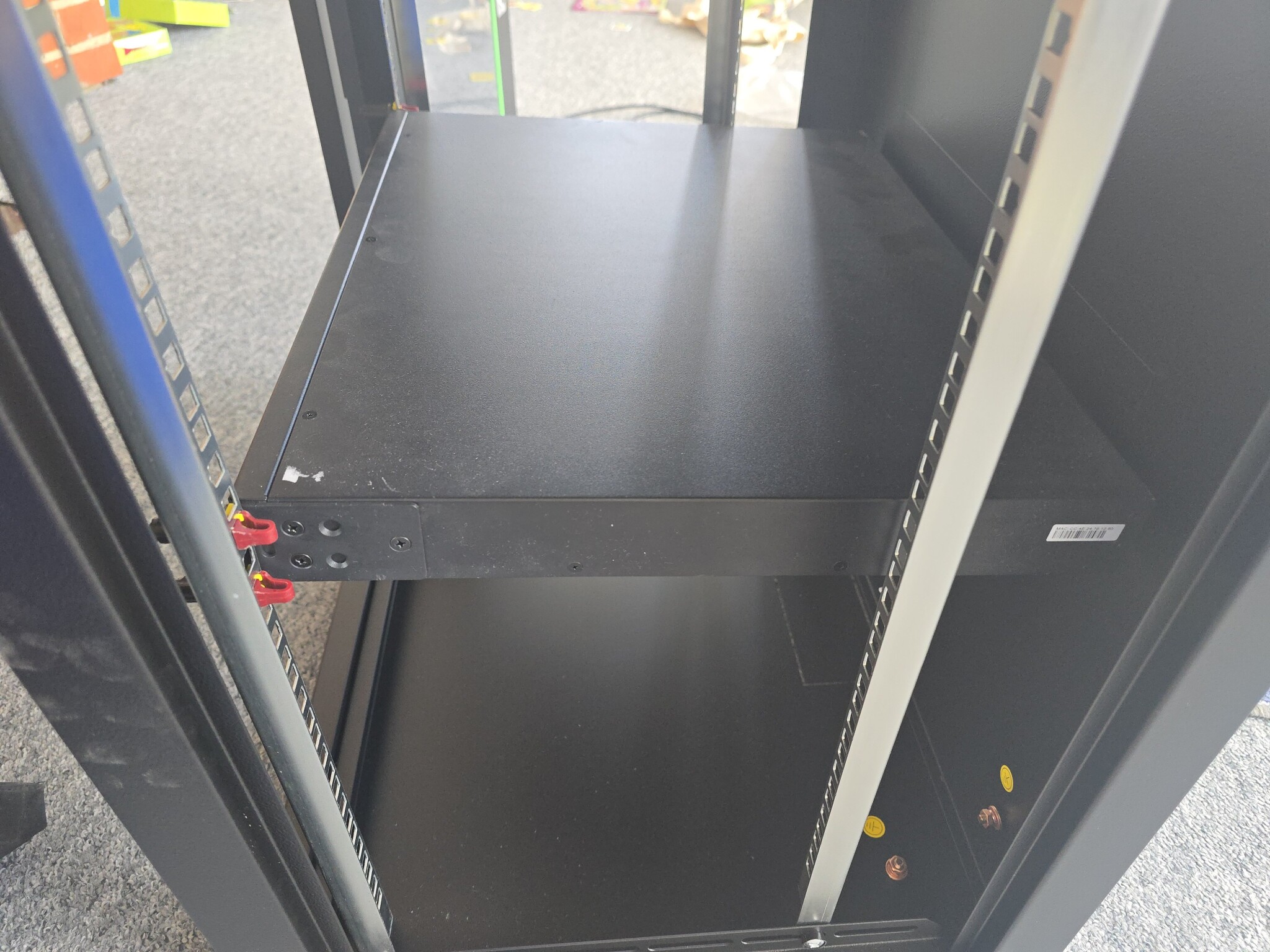

Det finns vertikala väggskåp för 19”, det hade kanske passat bättre för din switch?
600 djup blir lite udda på ett vanligt väggskåp.

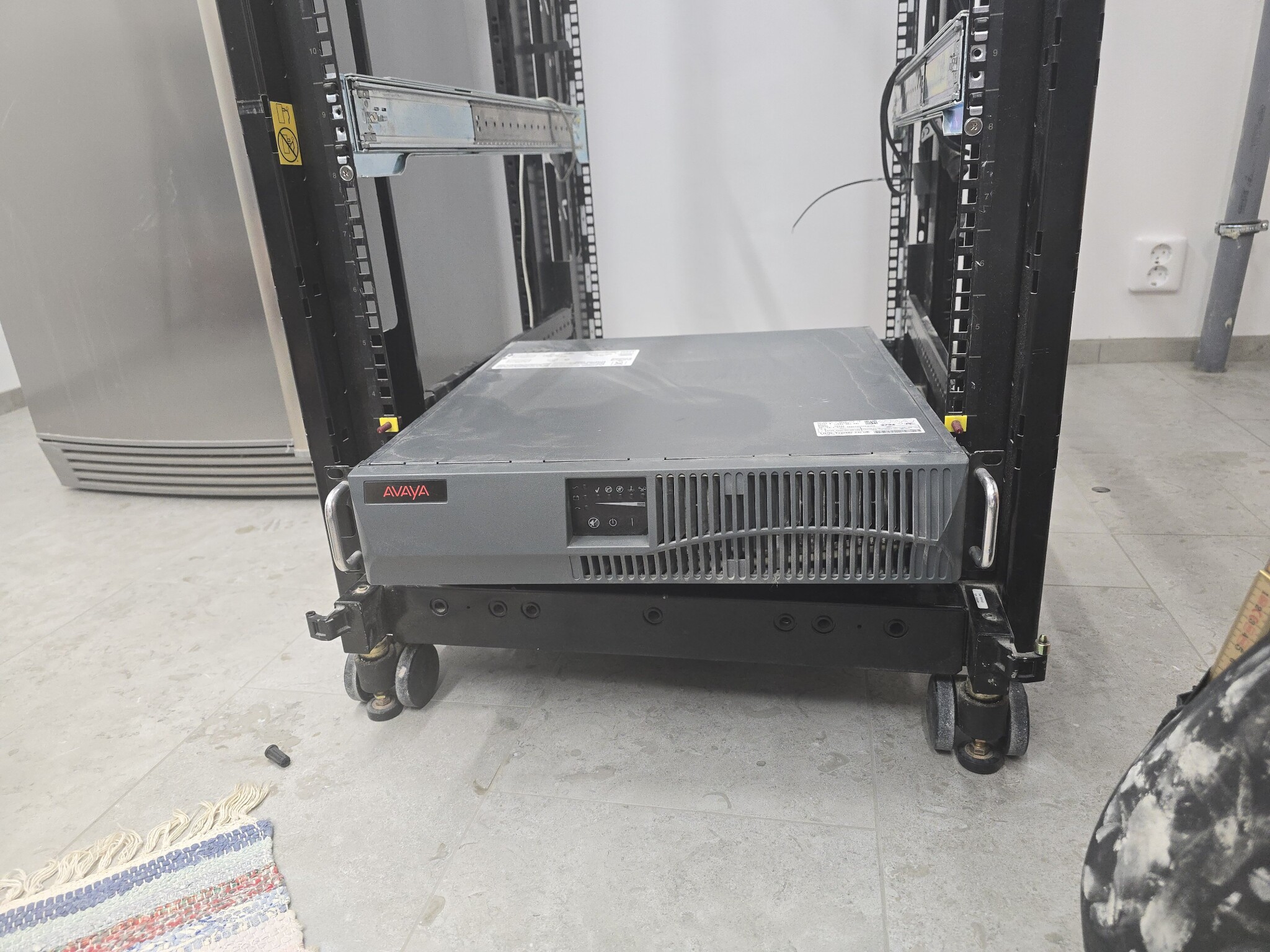

Ser inte ut som att du får speciellt lång batteritid med den UPSen?
Om du driver allt i skåpet med den.
Nja, vertikala skåp funkar som nödlösning men det passar inte riktigt här. Kom ihåg att jag kommer behöva mer än en 48p-switch för att koppla in allting, jag har 60 fast installerade kablar i huset och till det kommer ett dussintal som går "löst" från nätverksracket.X xLnT skrev:
UPSen ger ca 8-10 minuters körtid när jag testade sist, det räcker för kortare strömavbrott innan den börjar stänga av servern.

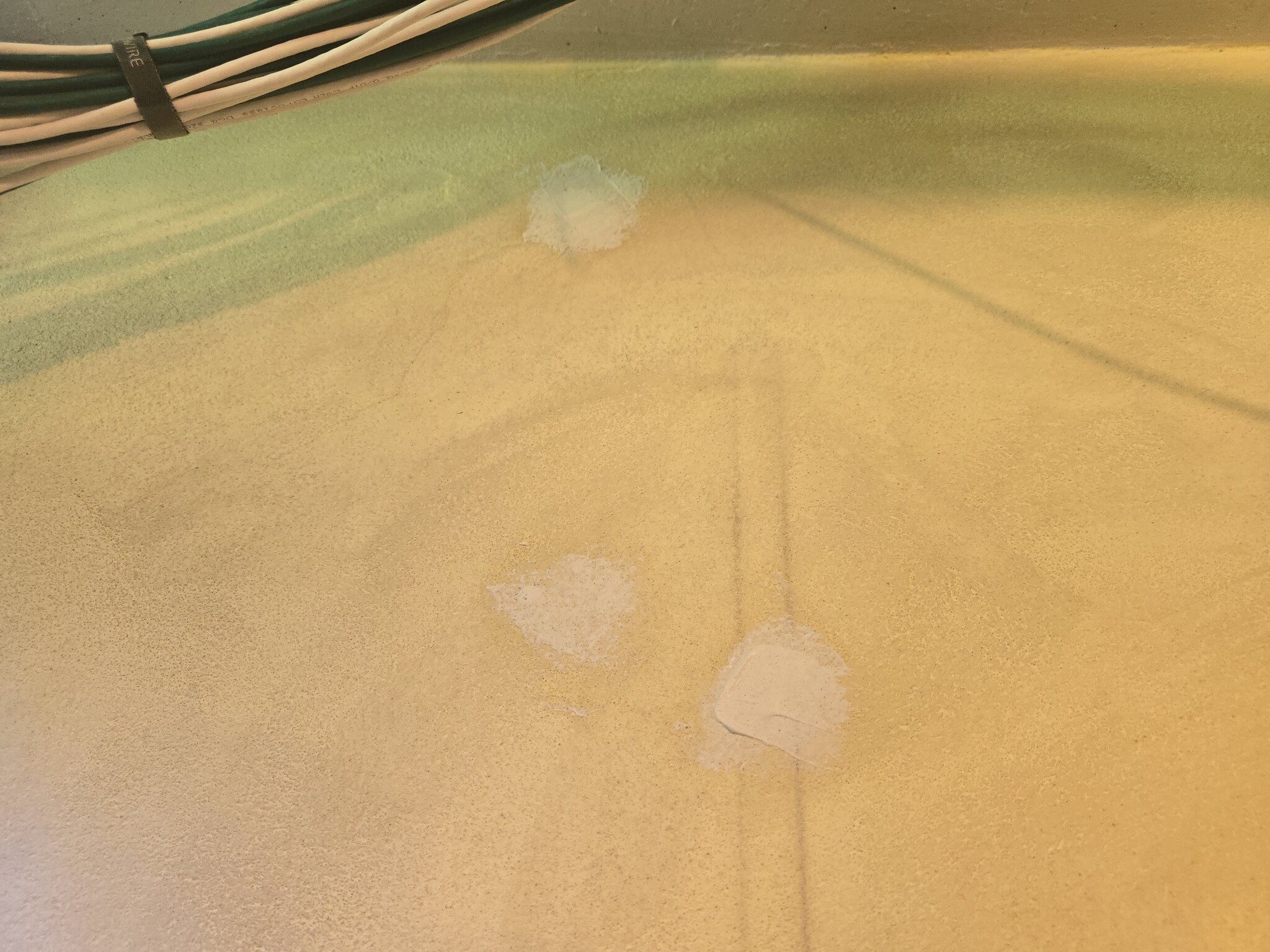

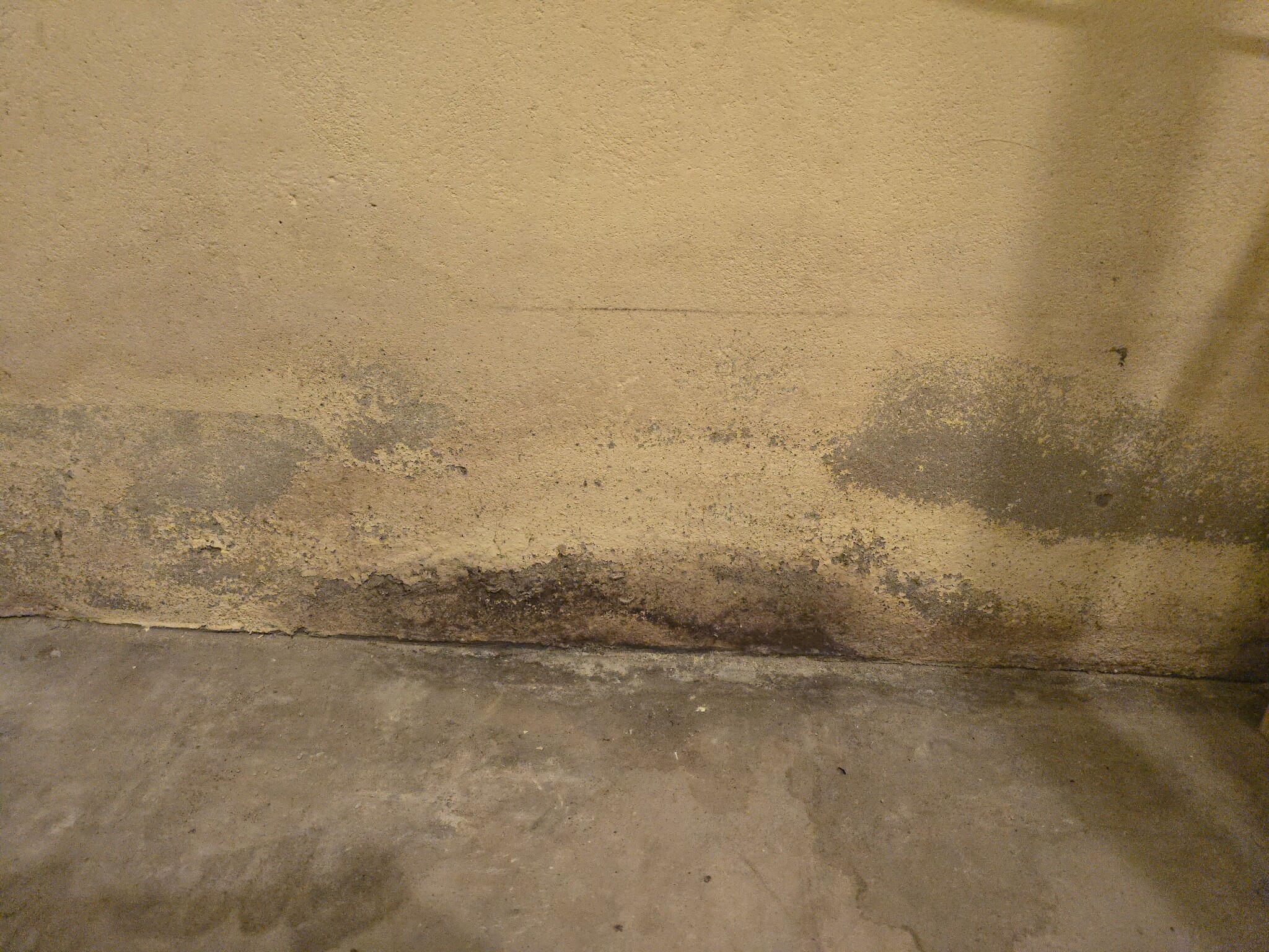

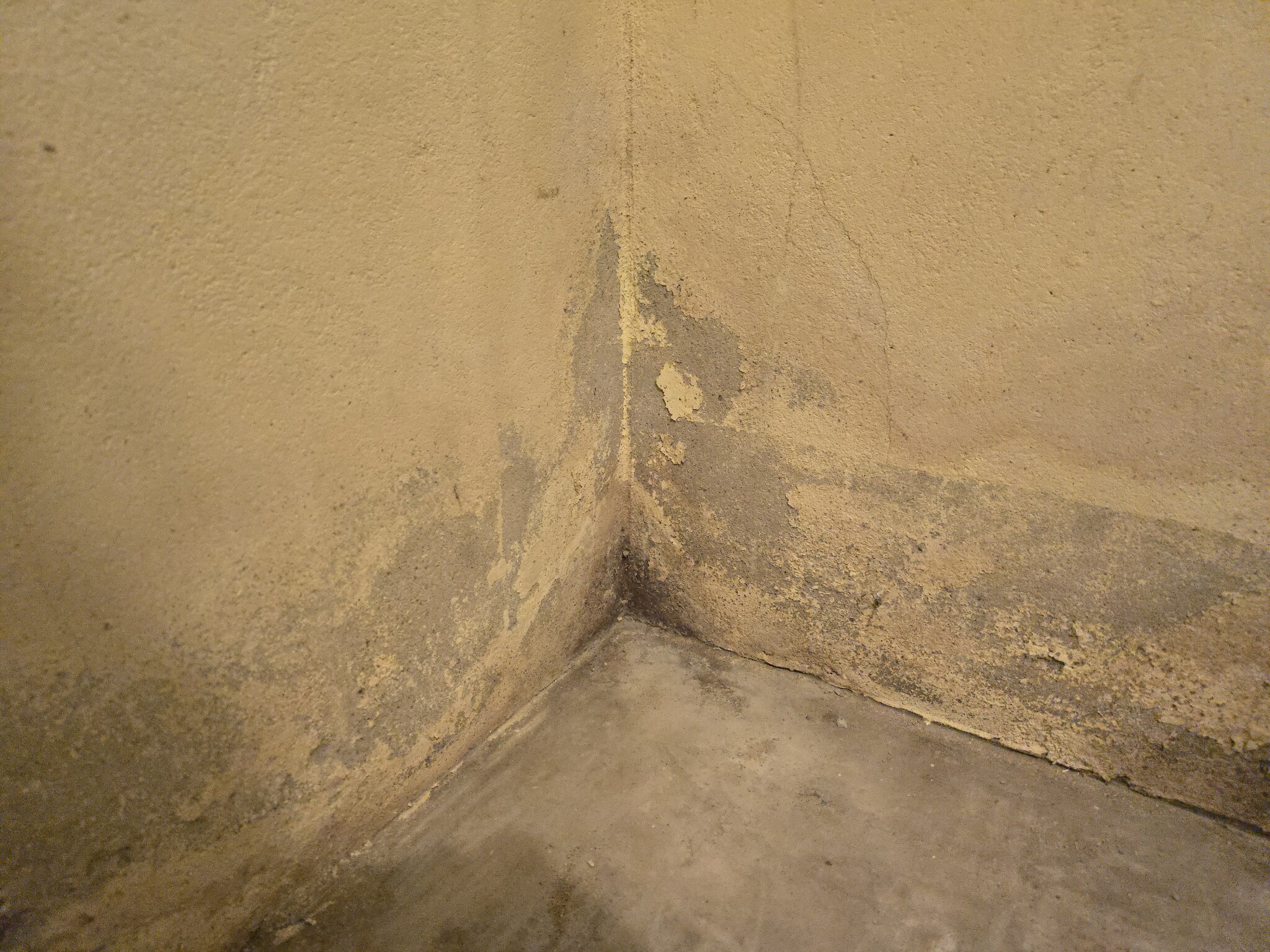

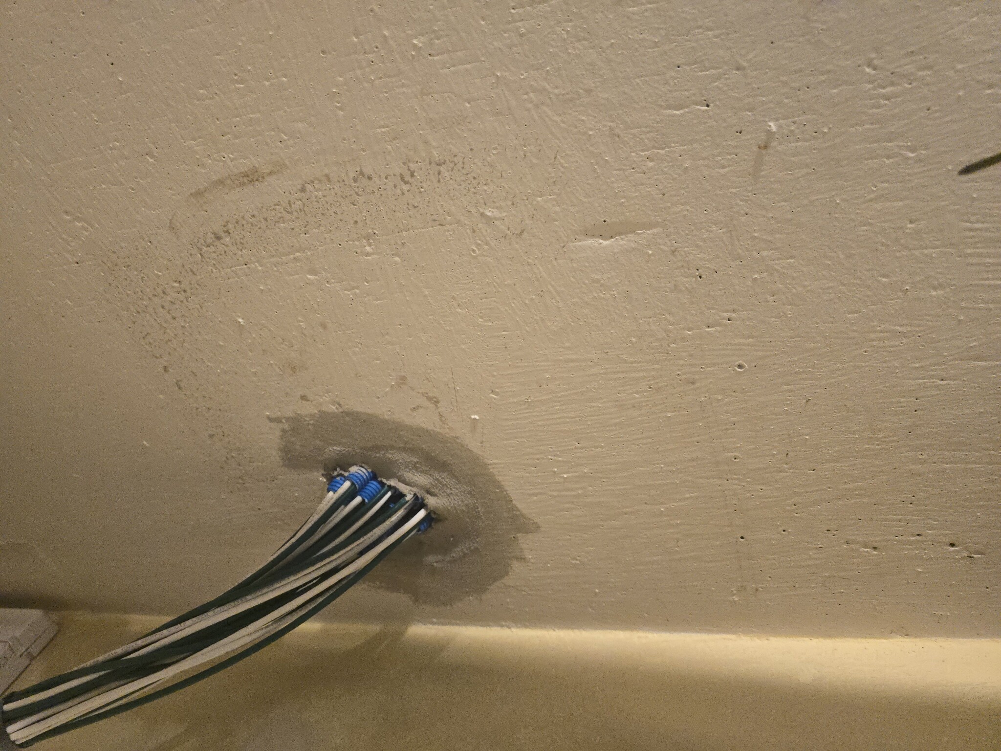

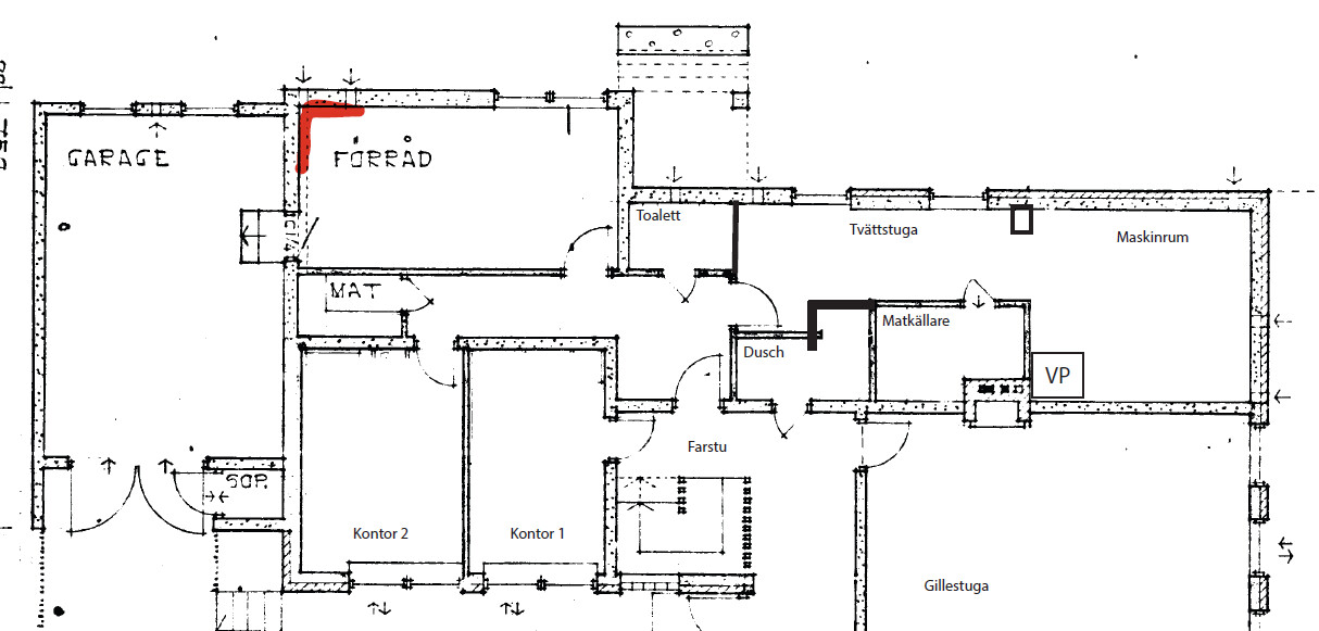

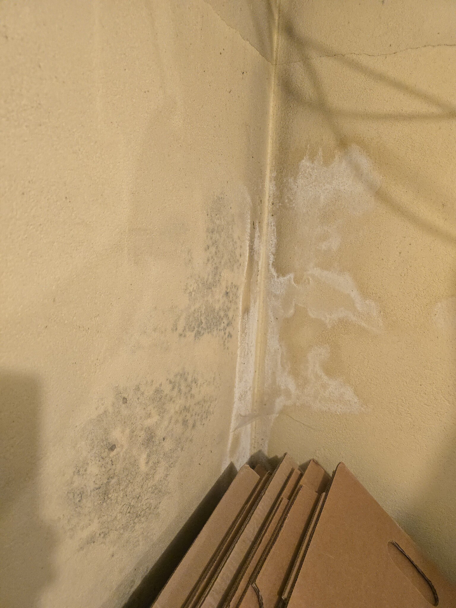

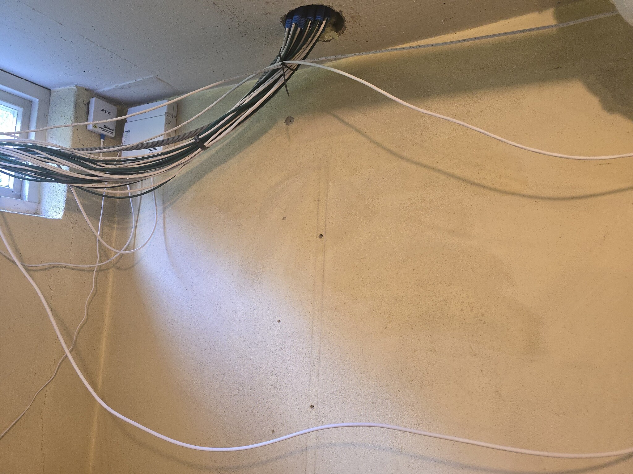

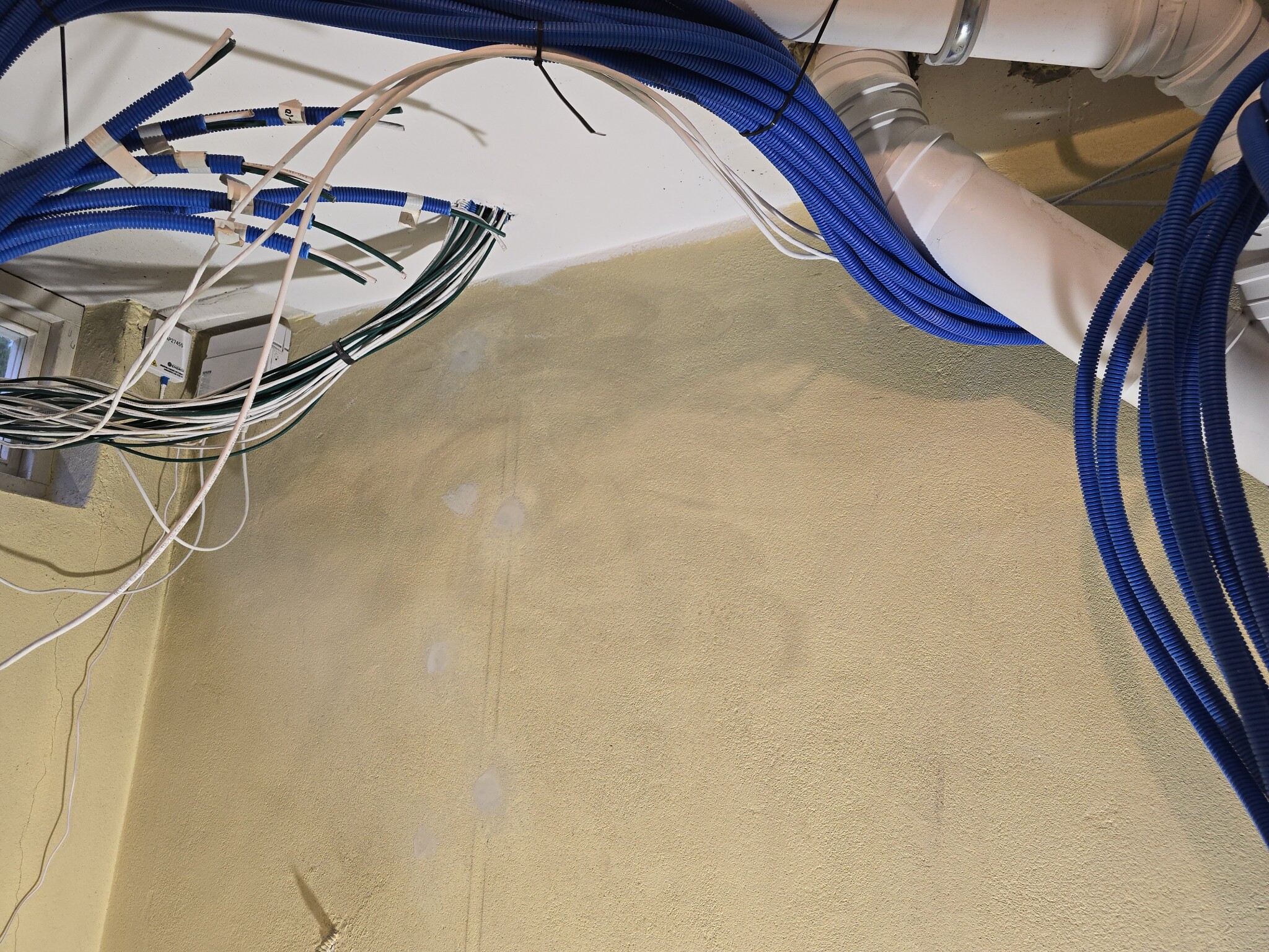

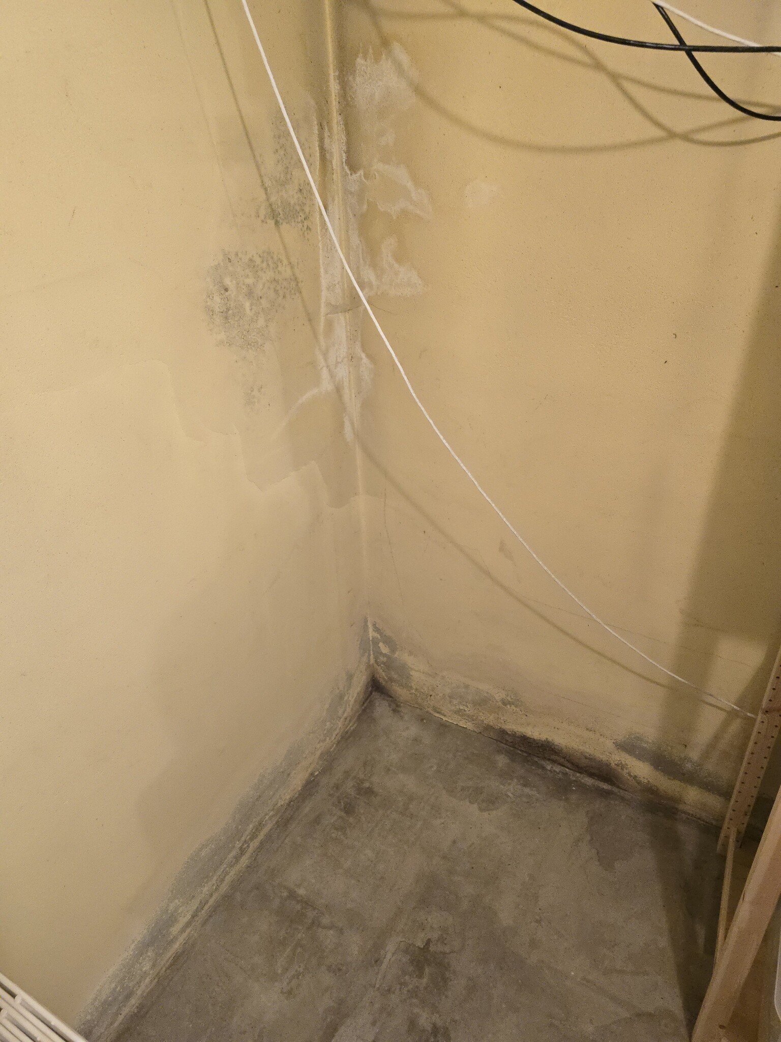

17 maj 2025. Jag vill zooma in på denna yttervägg i hobbyrummet, markerad i rött
Detta är den sämsta delen av källaren sett till fuktpåslag, se bilderna
Som ni ser finns en del mörka fläckar här. Dessa fel är troligtvis åtgärdade för flera år sedan när vi köpte huset och dränerade satt satte in FTX. Fukthalterna är nu betydligt bättre och man kan inte känna något här med handen. Jag tänker hyra in en saneringsfräs och ta bort allt skadat material och fräsa bort färg från ytterväggarna om möjligt. Efter det på med P6-färgen.

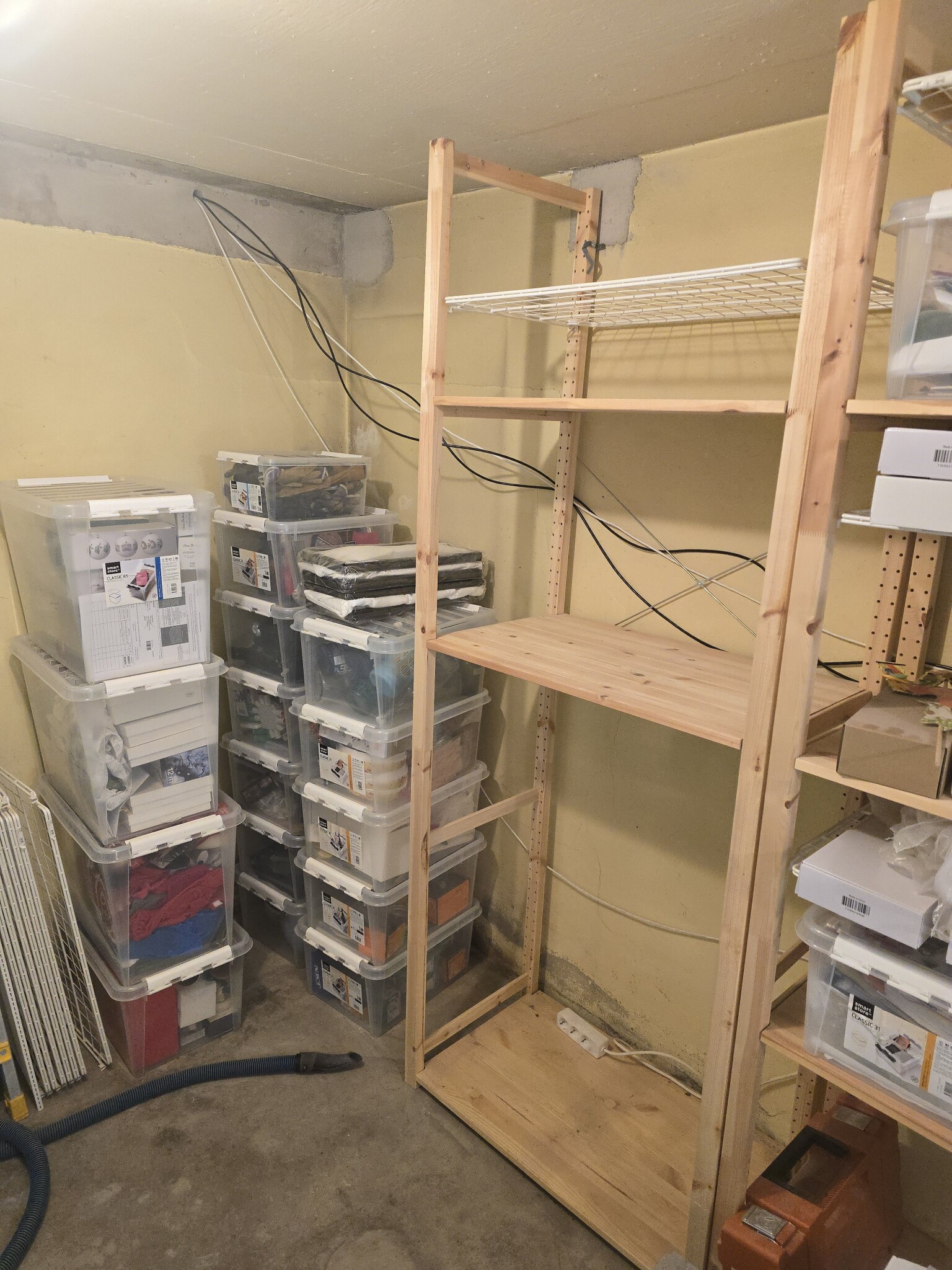

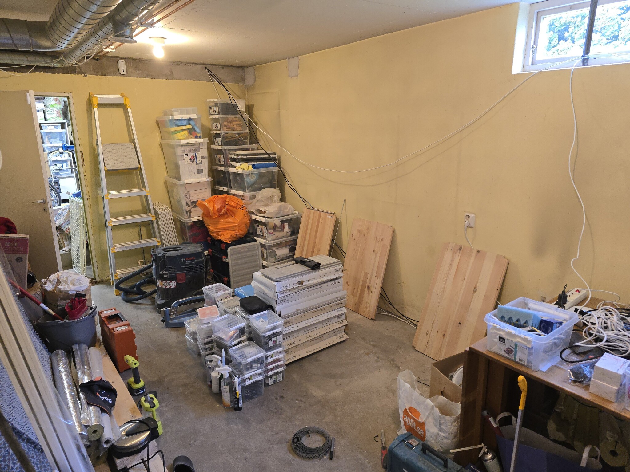

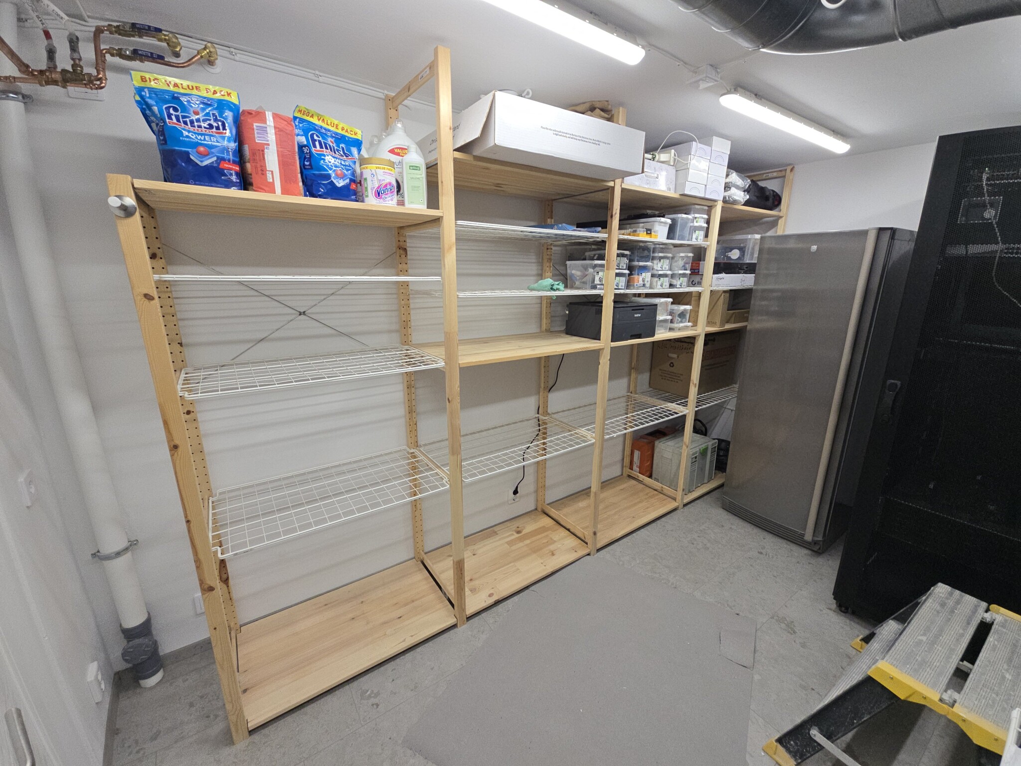

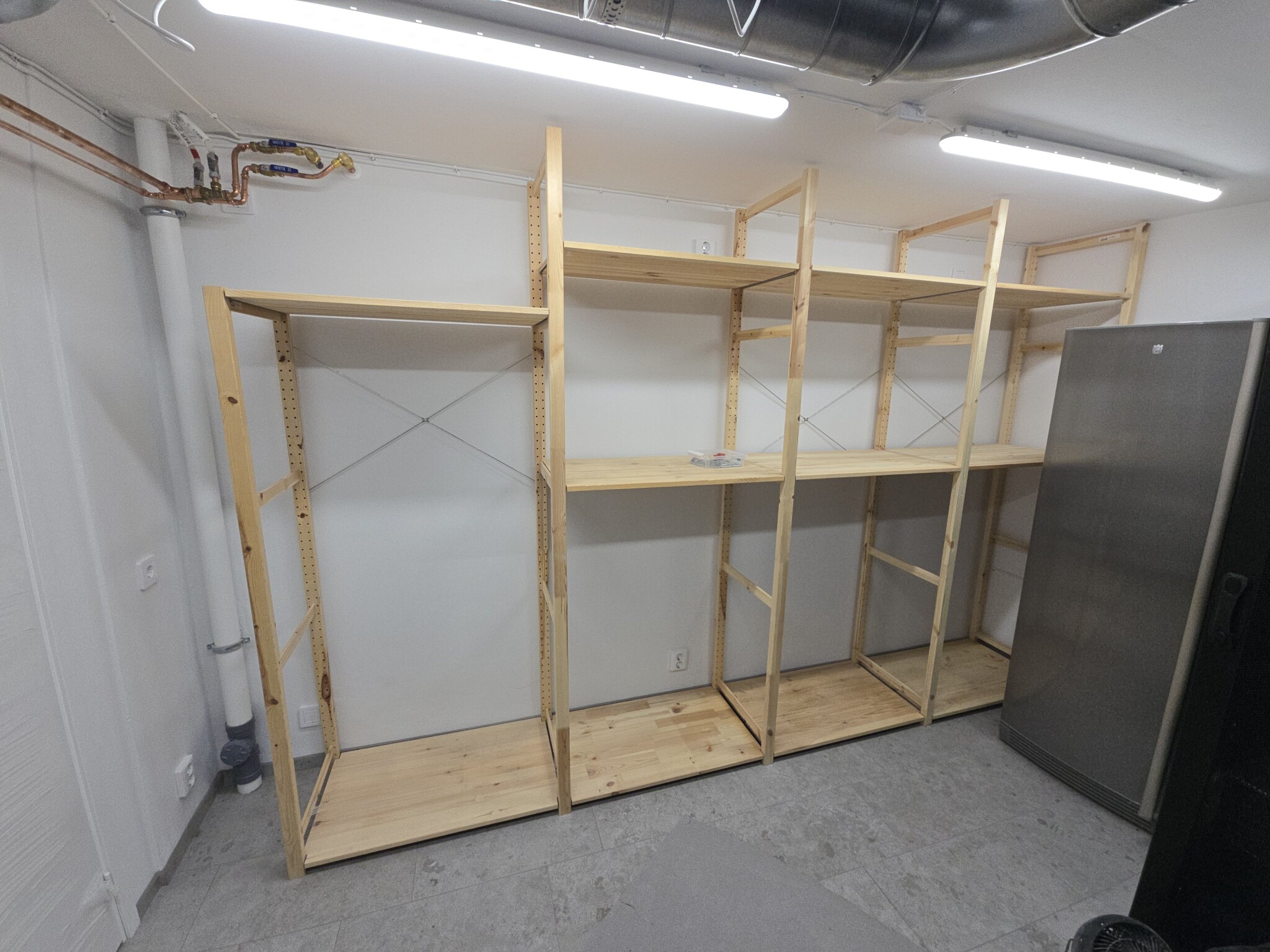

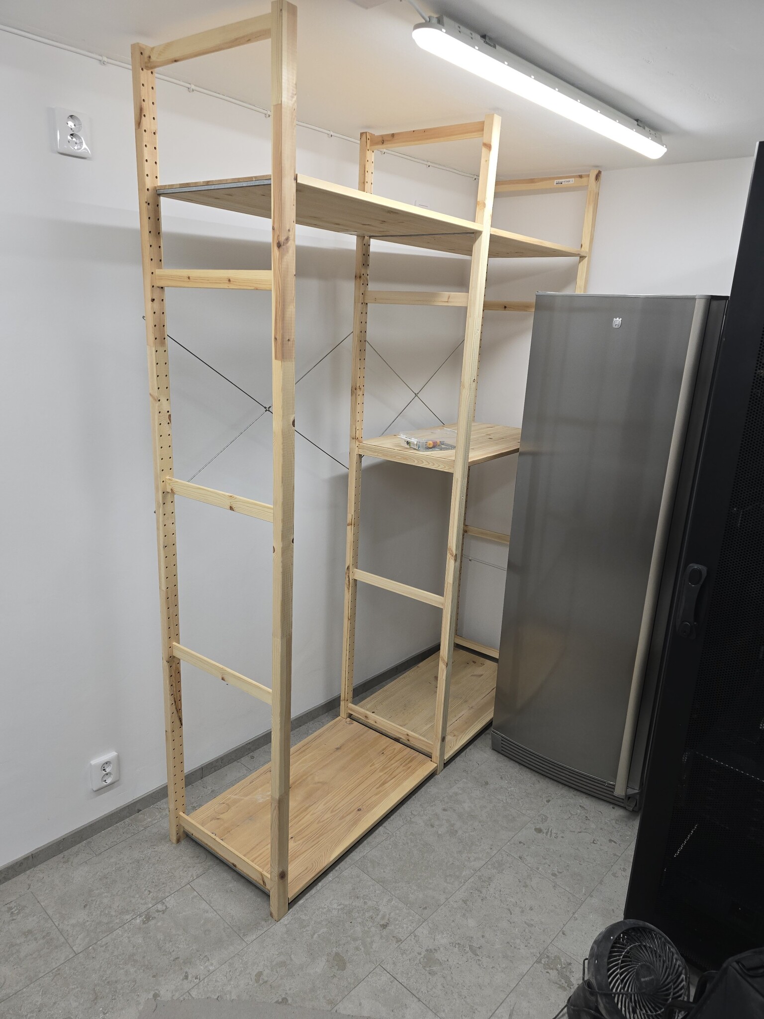

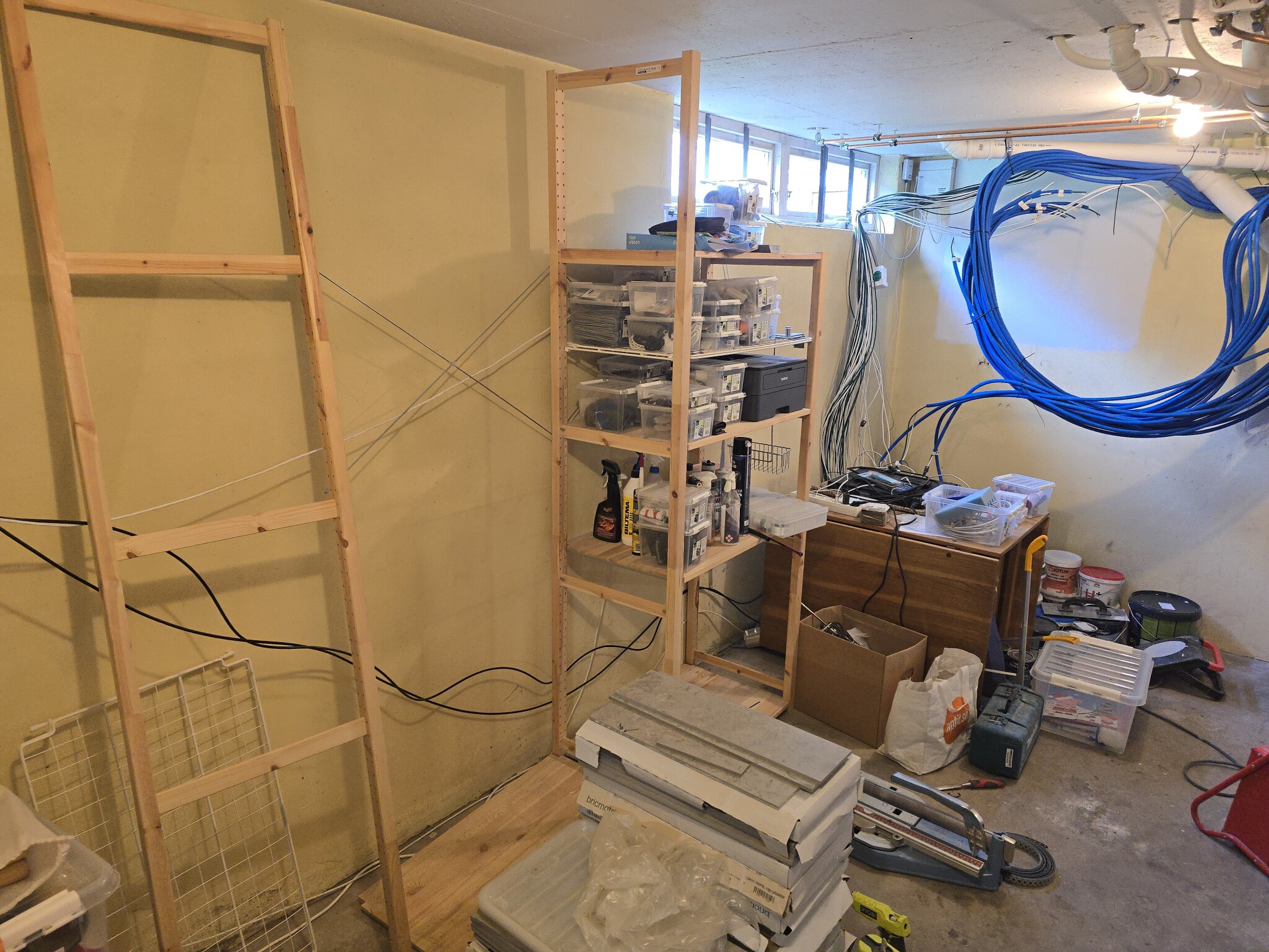

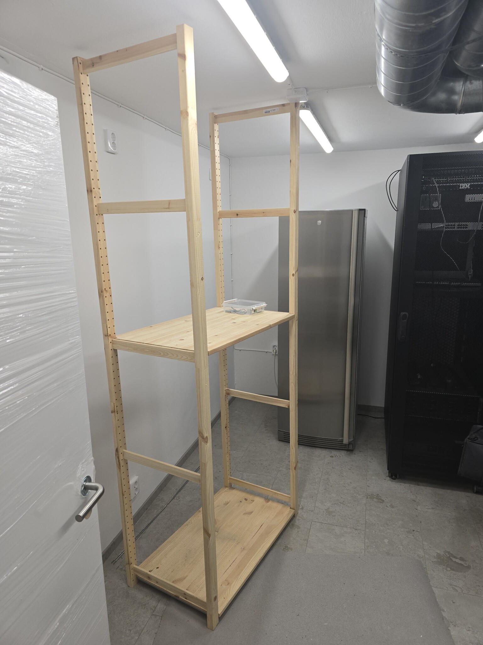

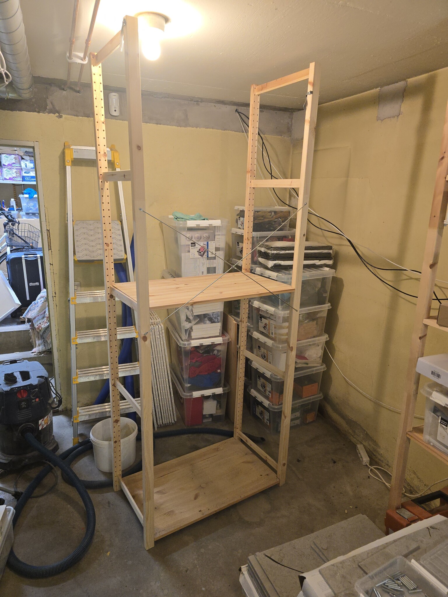

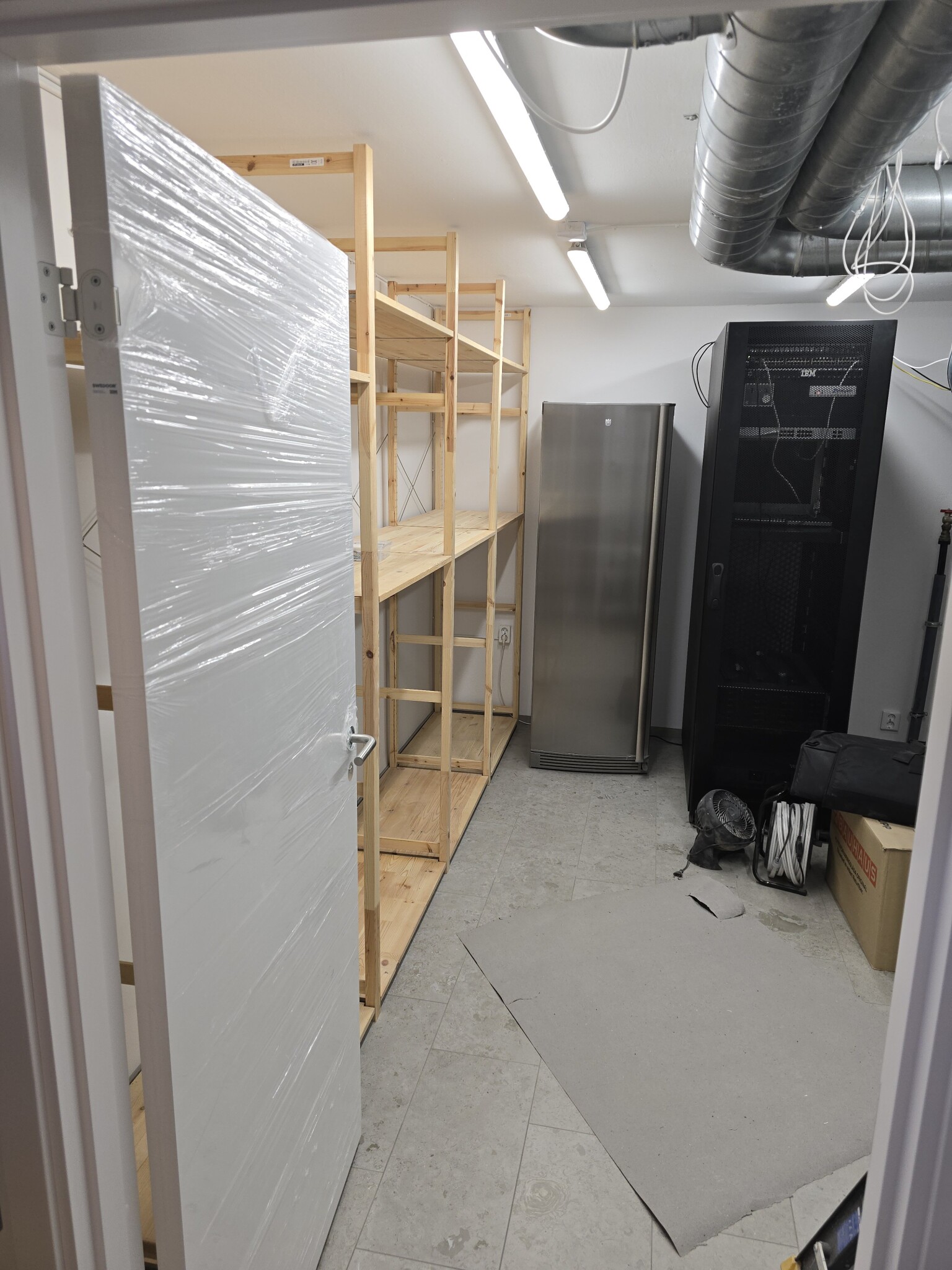

Nu börjar den stora flytten från hobbyrum till maskinrum. Alla Ivar-hyllor ska nu till det nya rummet, och alla lådor och prylar ska följa med om möjligt. Ni kommer se att vi gillar smartstore-lådor!
Detta är den höga varianten på Ivar-hyllor och de går precis in under taket. I maskinrummet, som är flytspacklat och klinkrat är det ännu tightare och där går de inte in under belysningen.
Första hyllan inne!
Som sagt är den långsiktiga planen att byta till Elfa-hyllor, men den dagen är inte idag.
18 maj 2025, vi flyttar över bit för bit.

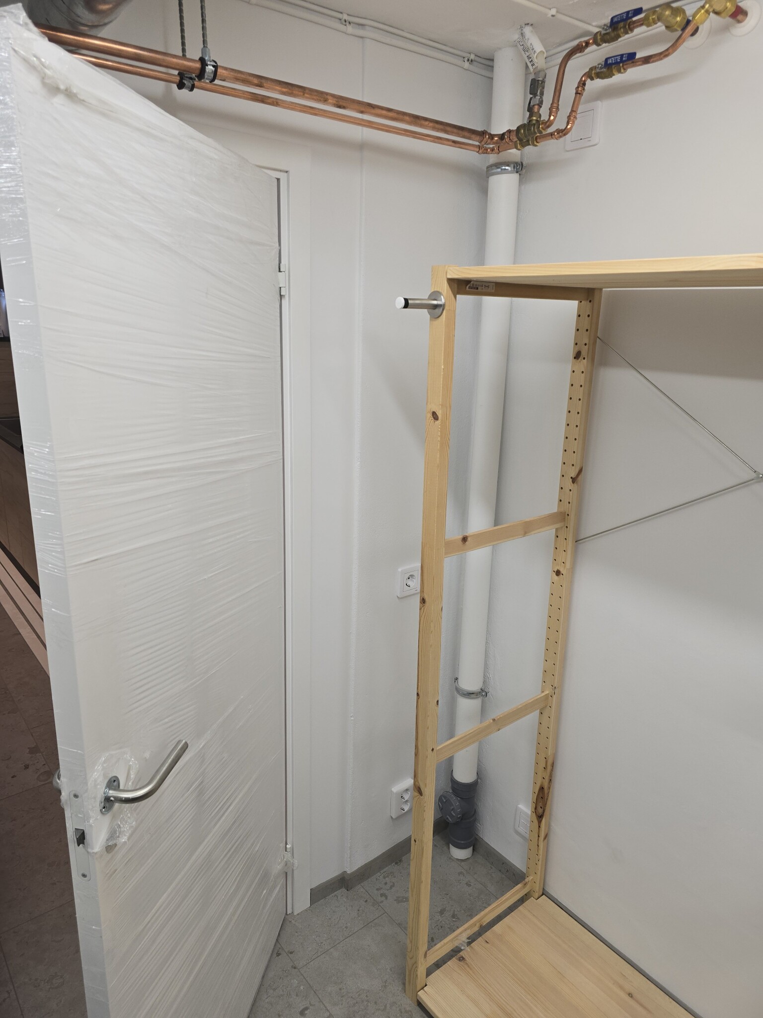

Hyllorna passar perfekt i maskinrummet, och till vänster där vattnet går till utkastaren sätter vi den lägre Ivar-hyllan.
För att inte vår nya fina dörr ska repas blir det ett dörrstopp på hyllan.
Vi fyller på med saker.

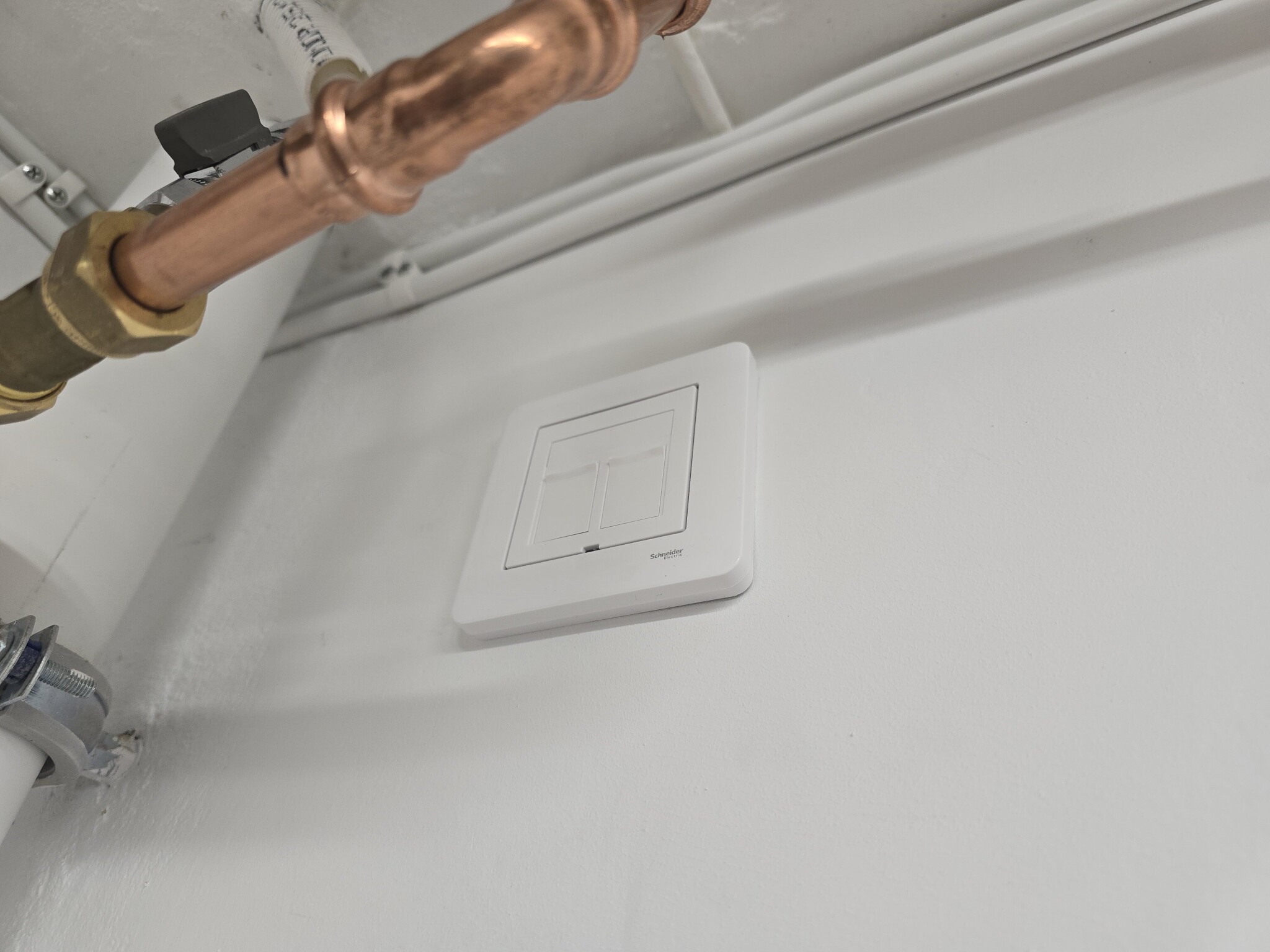

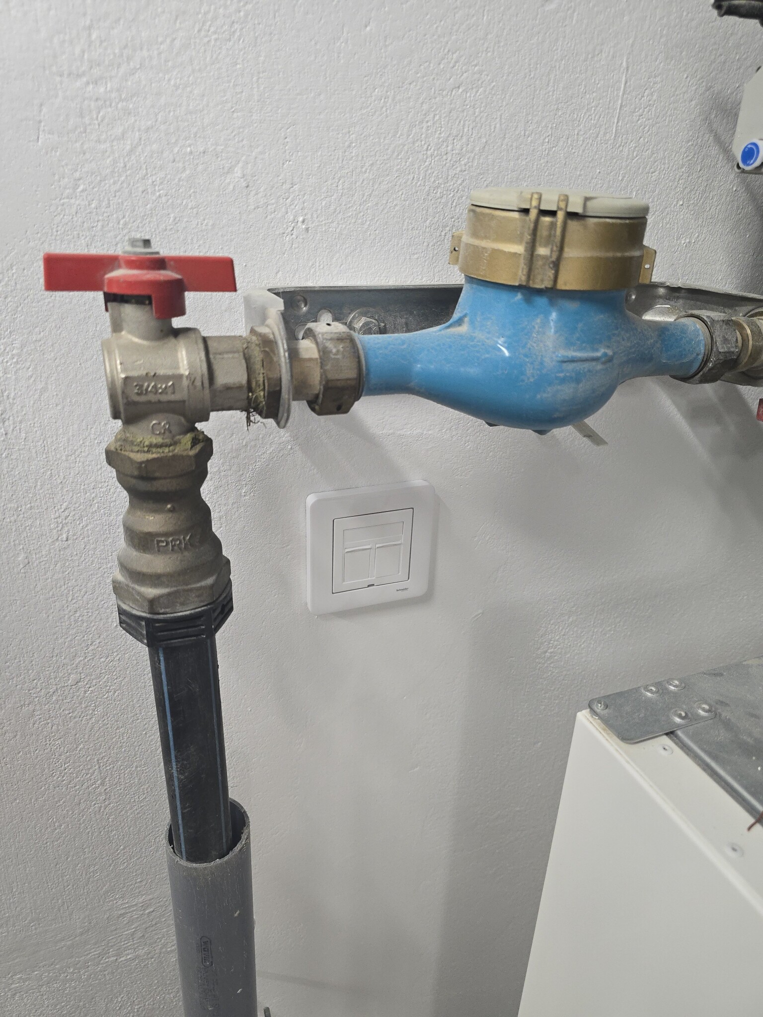

Ni som ifrågasatte varför vi satte ett extra uttag vid dörren kan nu se varför det är bra när man dammsuger!

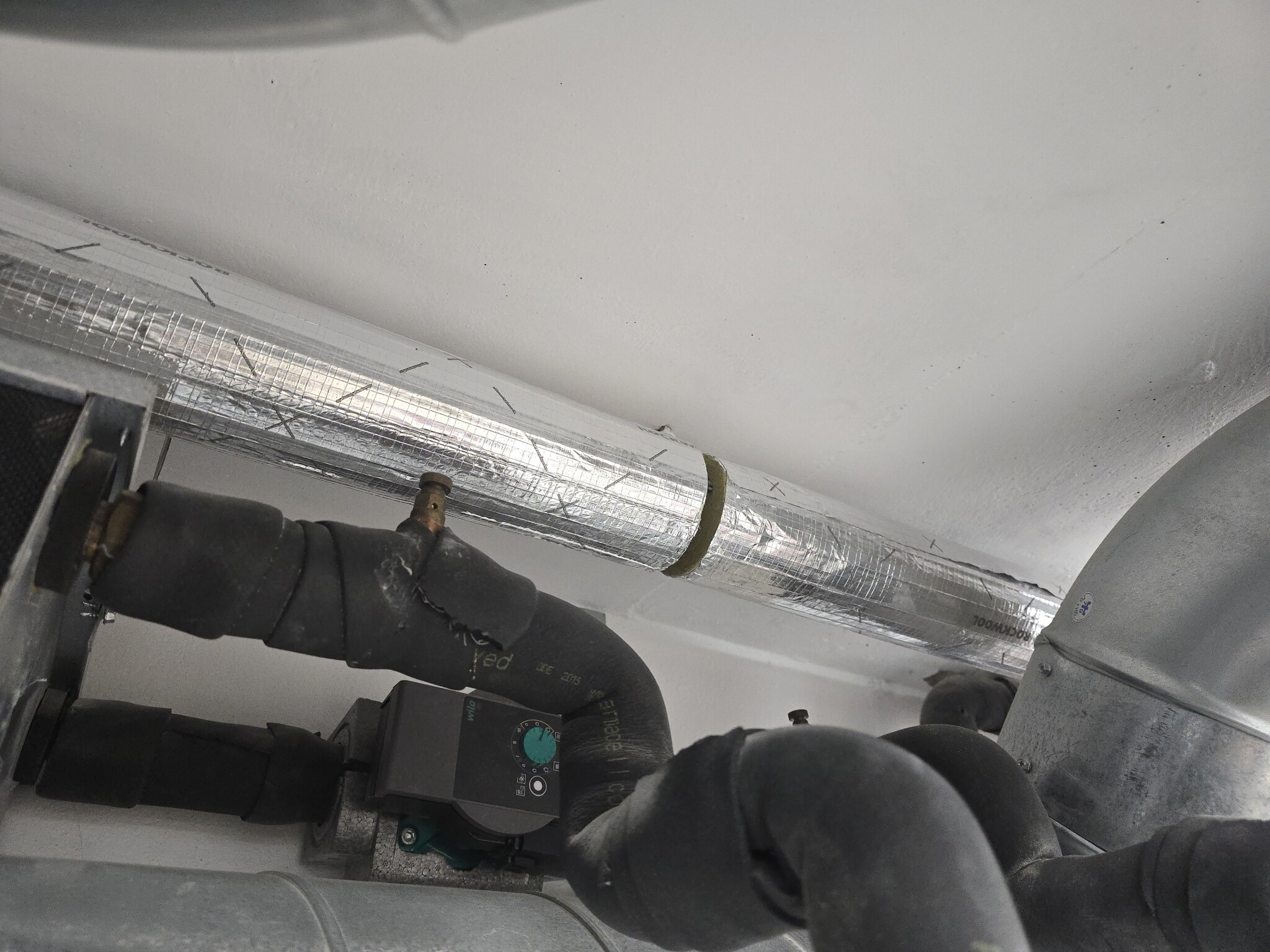

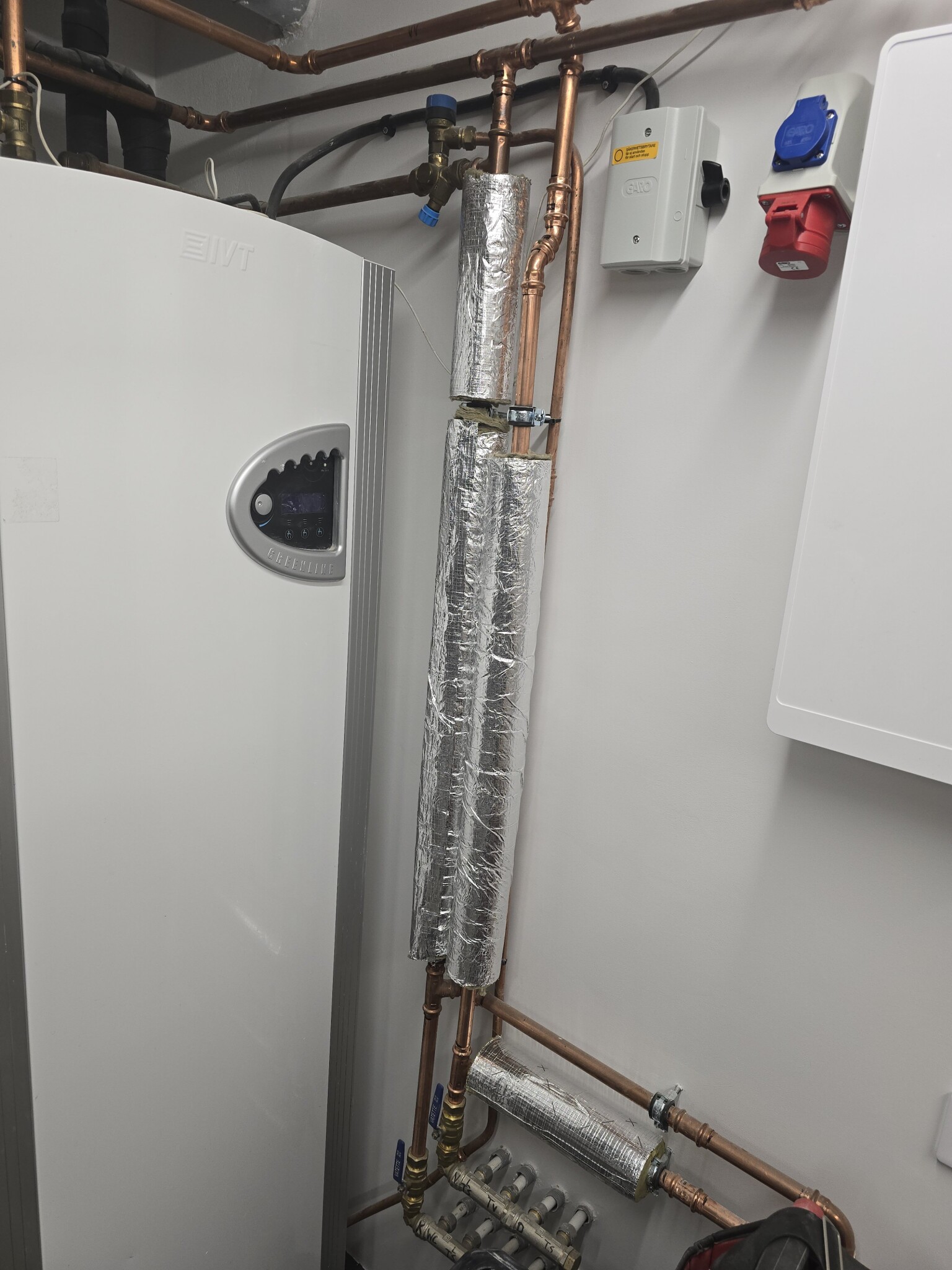

Jag har haft ett antal rörskålar liggande i hobbyrummet. Ursprungstanken var att isolera värmerören som tidigare gick i tvättstugans tak, men nu när de inte är kvar sätter jag upp dem där de gör nytta i maskinrummet. Bättre än att slänga.

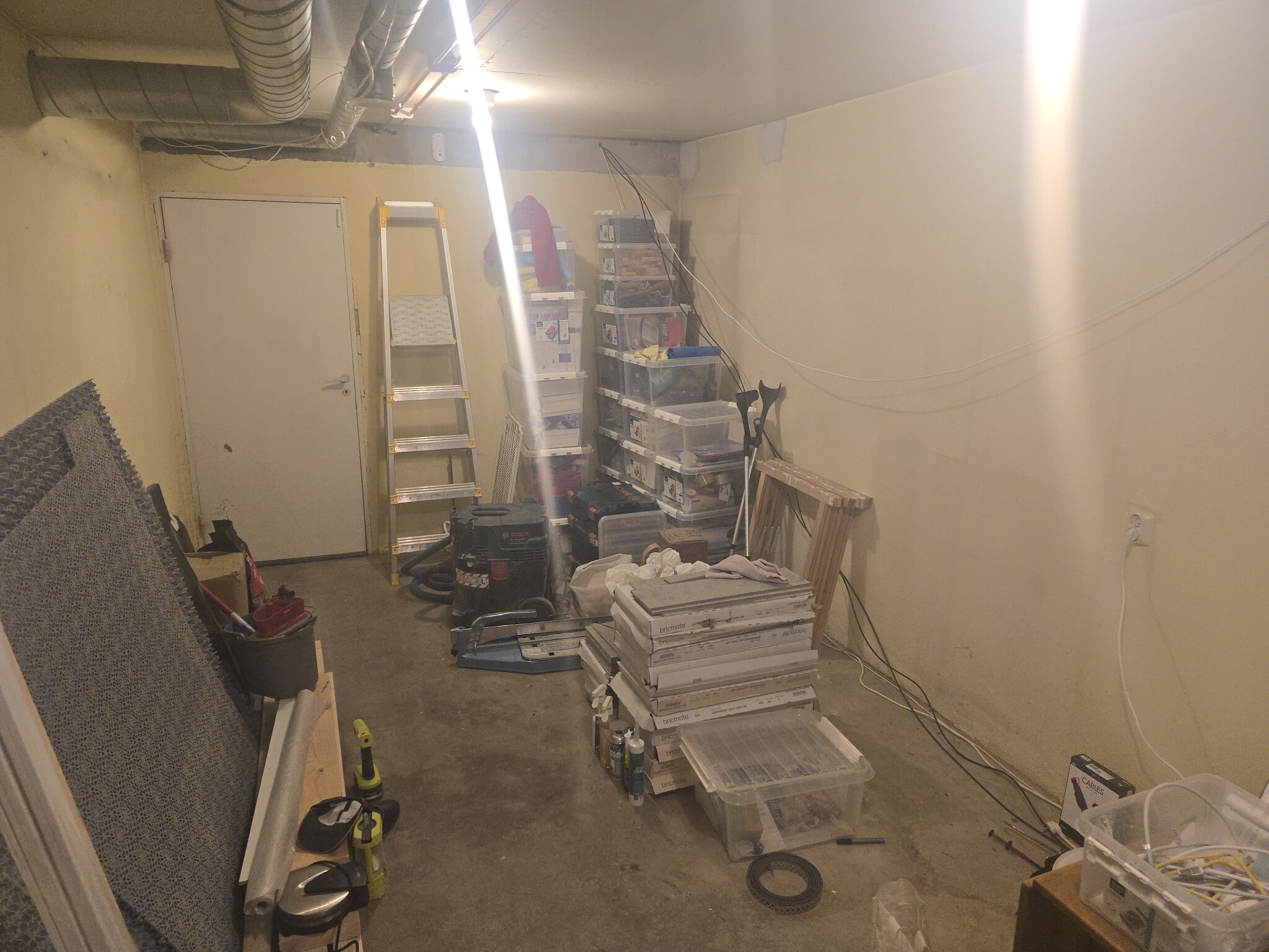

19 maj 2025. Hobbyrummet är inte helt tömt men jag kan snart börja med nästa steg i detta rum.

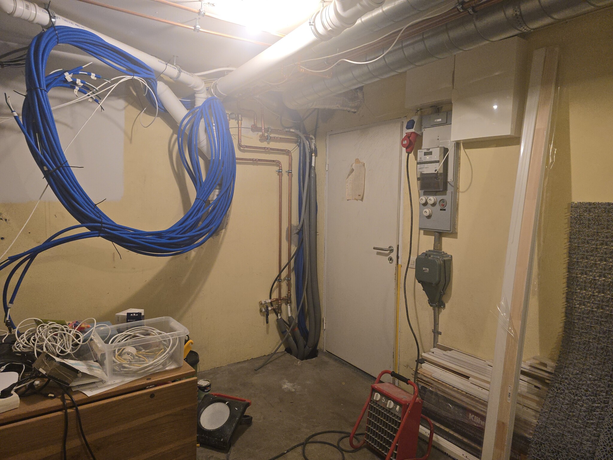

21 maj 2025. En bild från andra sidan, här ser ni ett litet problem vi kommer behöva hantera.

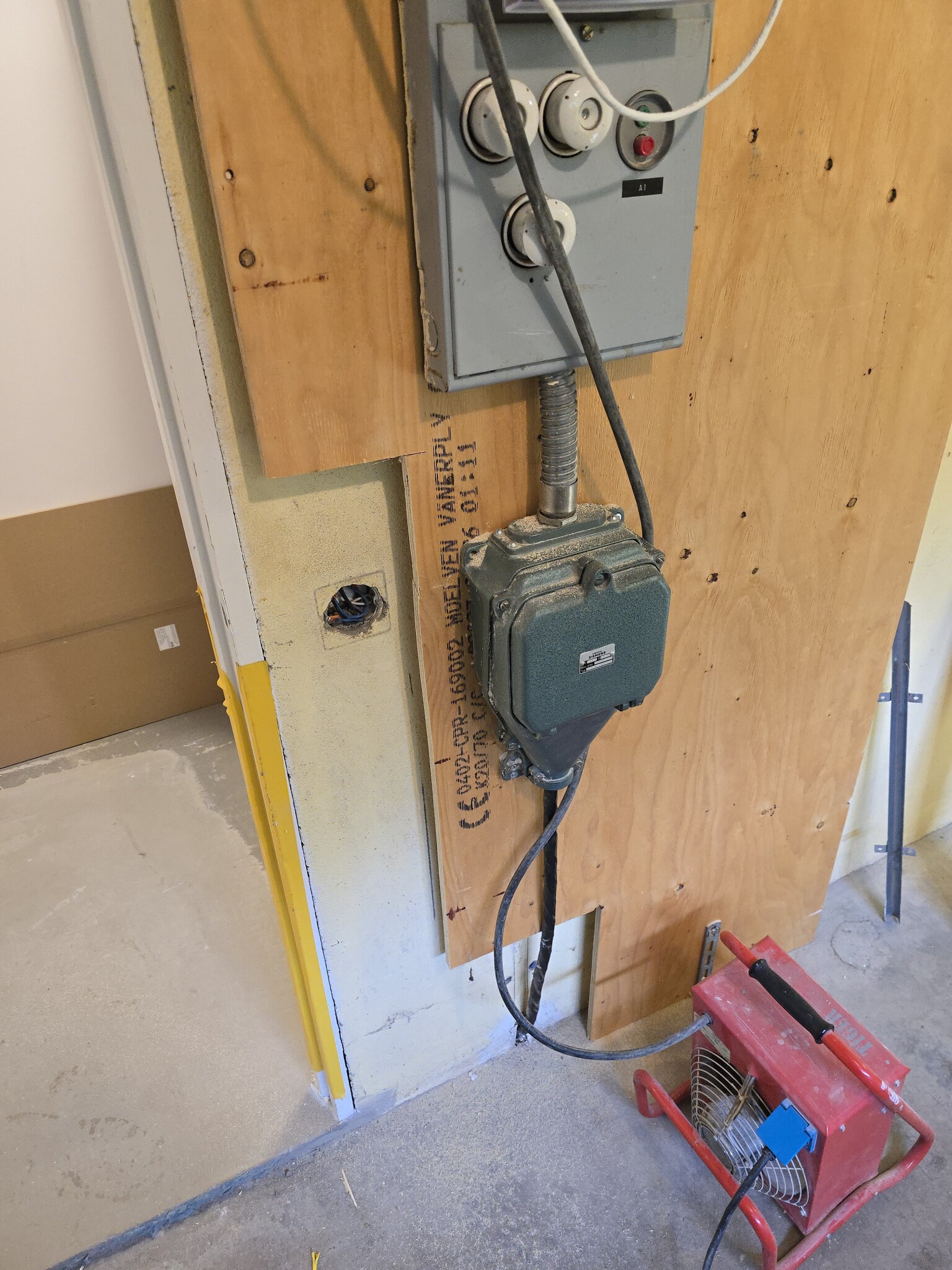

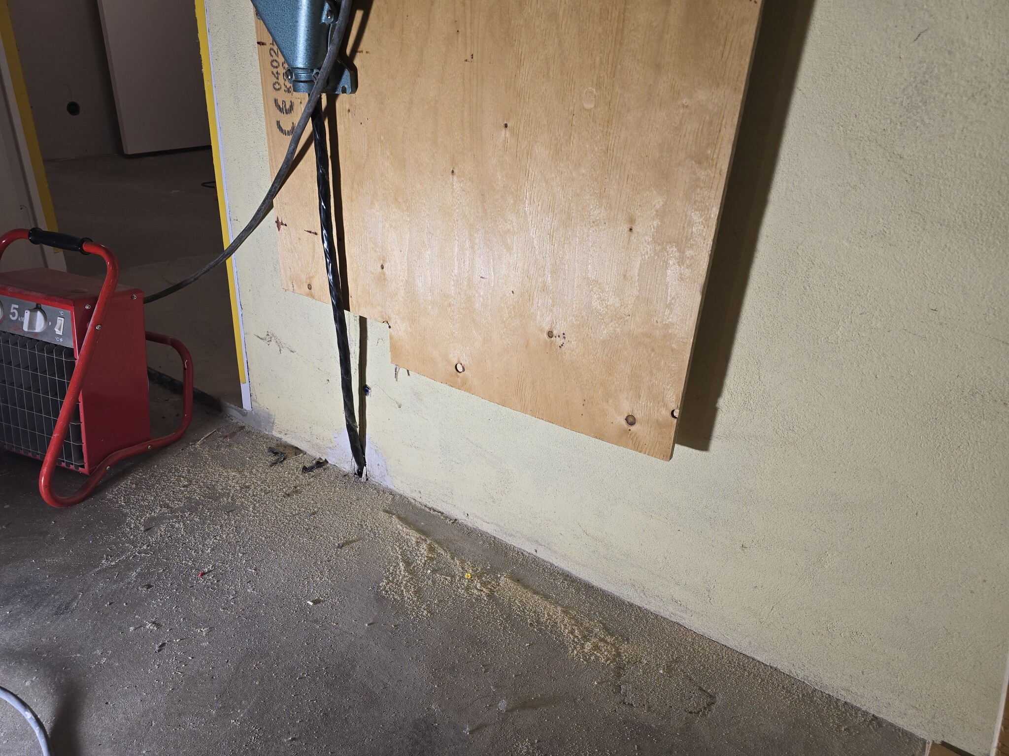

Den vägg som elcentralen sitter på är i dåligt skick, och när vi fräschar upp här vill jag riva den (blåbetong) och bygga upp den igen. Men det är ju svårt när elcentralen och inkommande el sitter här.
Min plan är att ringa in elektrikern som får ta ned centralen och hänga upp den på en plywoodskiva. Denna skiva ska sedan hängas upp i betongtaket så att den inte står på golvet eller hänger på väggen. Då kan vi bila upp avloppet (som går precis under centralen) och riva väggen medan allt hänger i luften. När nya väggen är tillbaka kan allt hängas upp igen. Elektrikern har aldrig gjort detta tidigare men han är med på noterna.

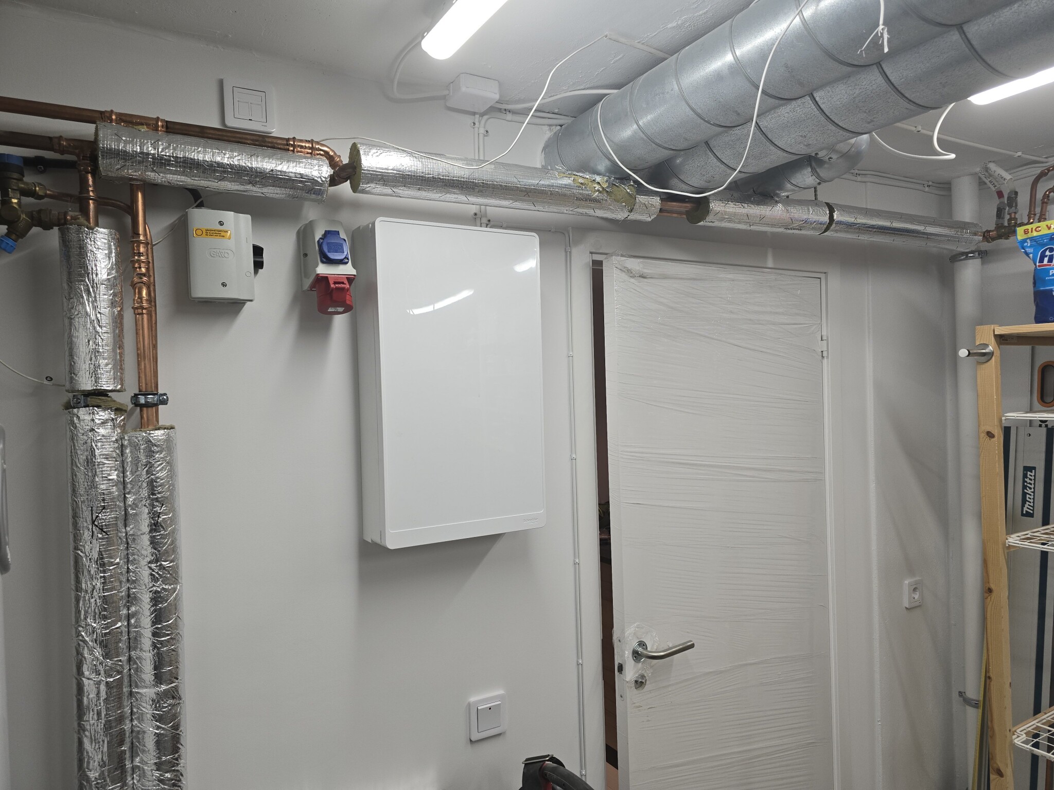

Fredag den 23 maj genomförs operationen, det tar två elektriker två timmar. Nu är det fritt fram för mig att bygga. På ritningen nedan visar jag avloppet och golvbrunnen i rött medan väggarna som ska rivas är ritade i blått. Elcentralen är i gult.

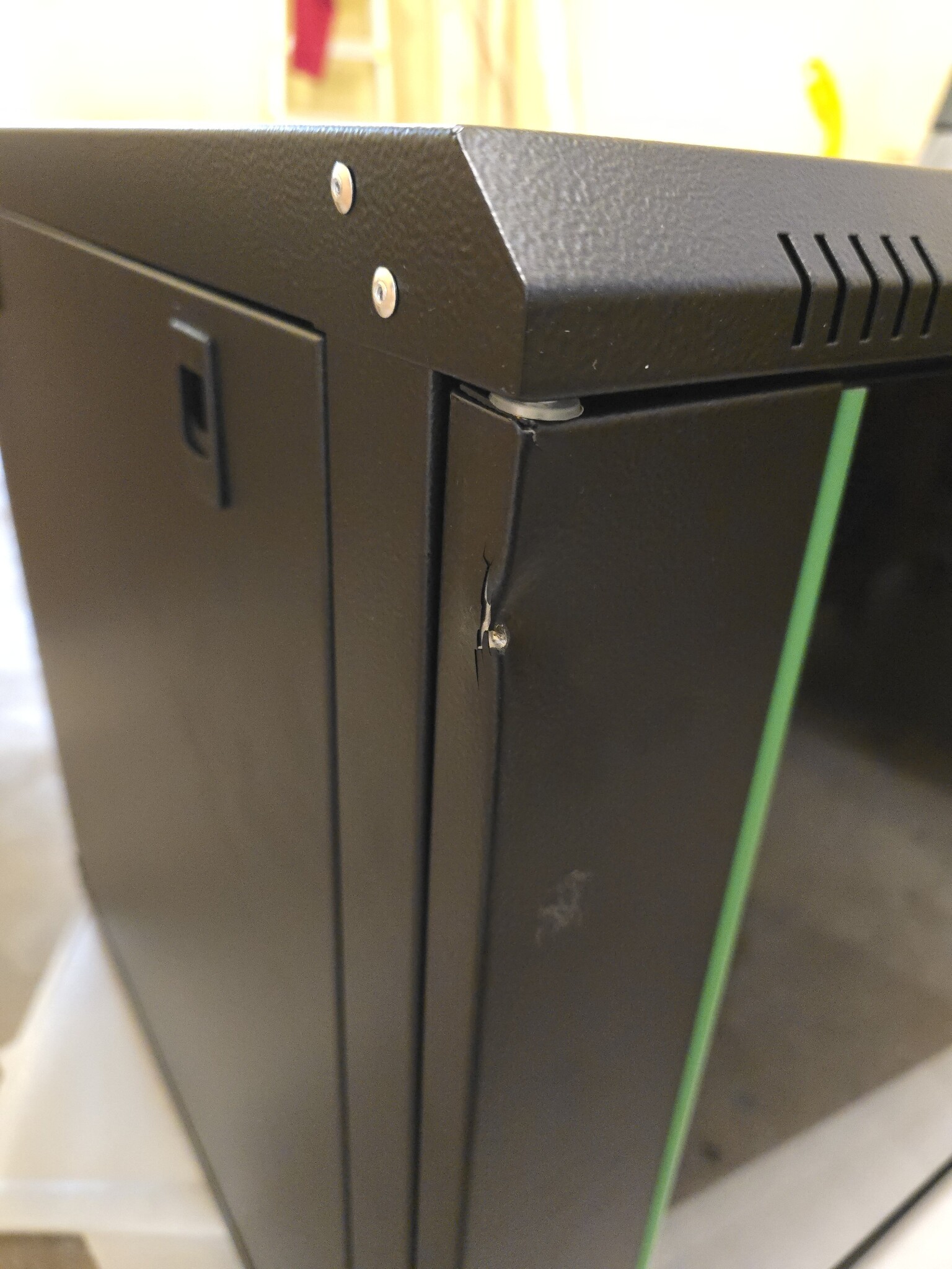

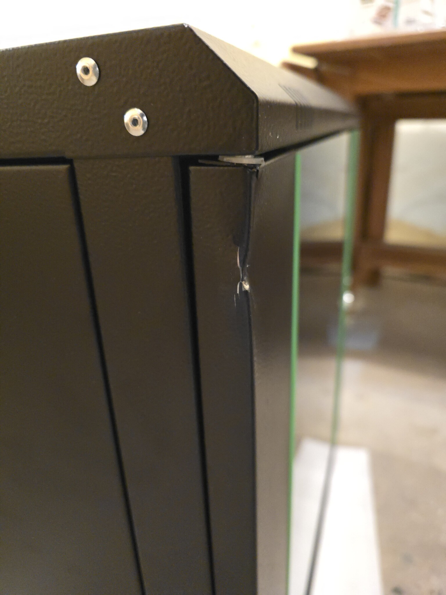

24 maj 2025. Efter en lång väntan har mitt nya, djupare rack kommit fram. Och det är transportskadat... Det är ett billigt rack av märket Digitus och det är bara en tunn cellplast som skyddar innanför kartongen.

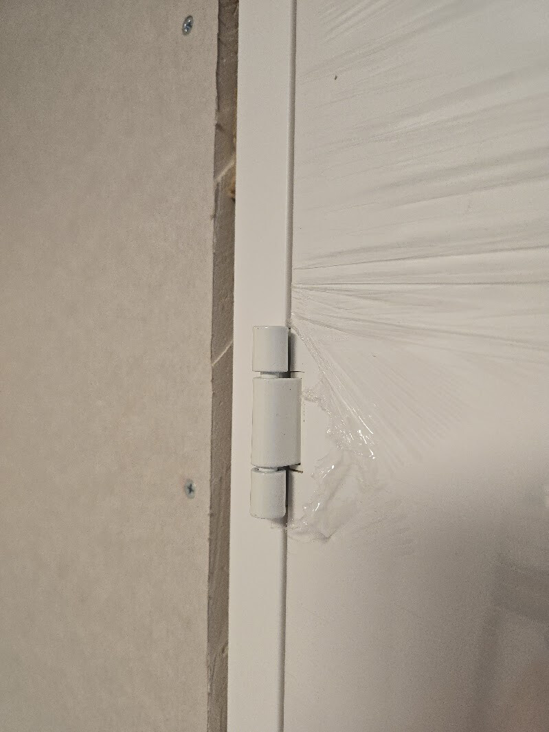

Ingen jättegrej, men dörren är tilltryckt och ser rätt ful ut. Jag kontaktar säljaren och jag får skicka denna i retur och beställa en ny. Suck...
25 maj 2025. Jag finjusterar plywooden bakom elcentralen för att nå strömbrytaren för takbelysningen. Jag sade åt elektrikern att strunta i knappen, men har nu ändrat mig för det blev jobbigt att gå genom hela rummet för att tända lampan
Efter lite cirkelsåg kommer vi åt knappen igen.
Jag satte en ny strömbrytare men fick ingen bild på det. Sedan kapar jag plywooden i botten, den ska ändå inte stödja där då jag behöver bila betongen just där.

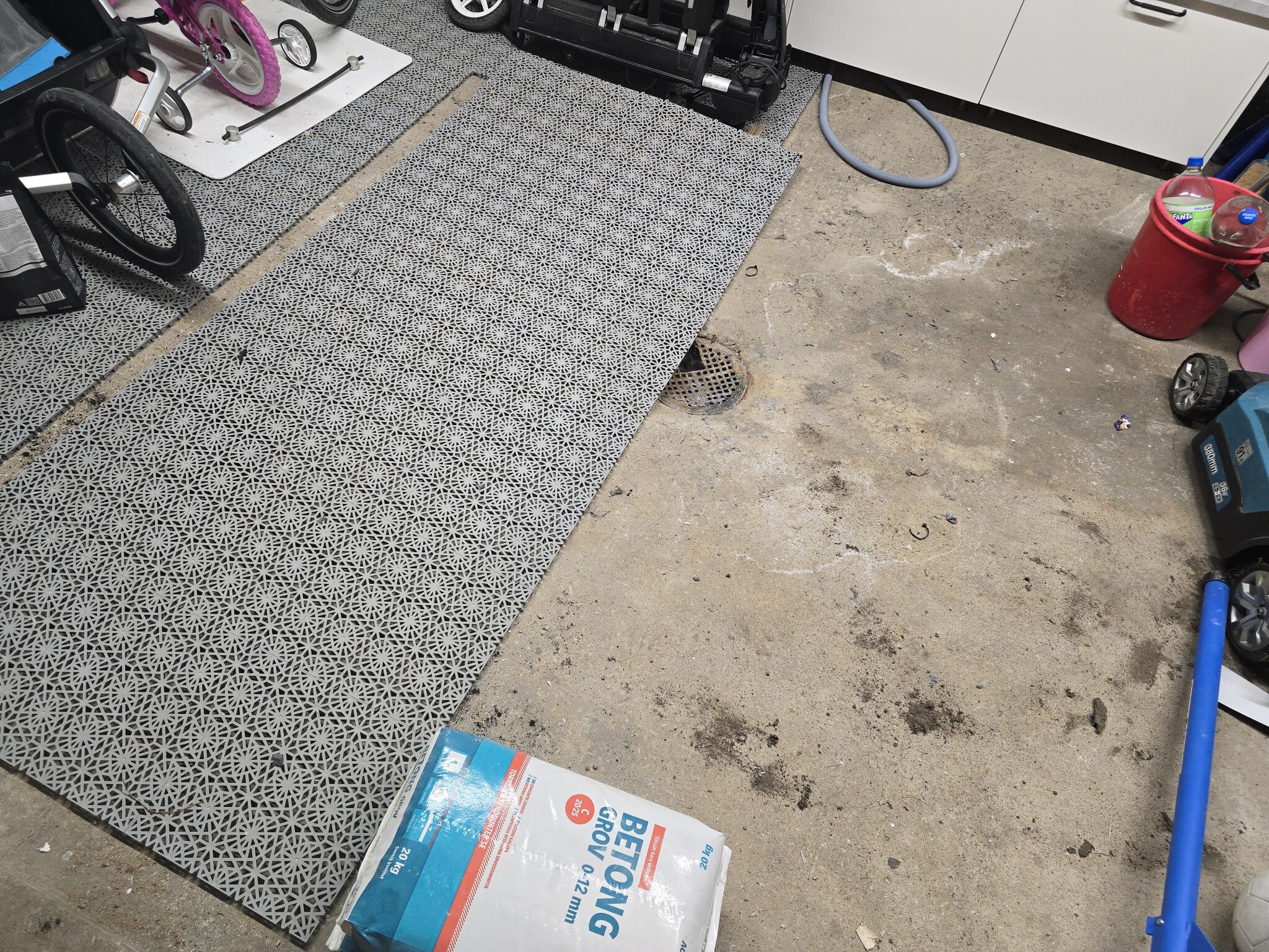

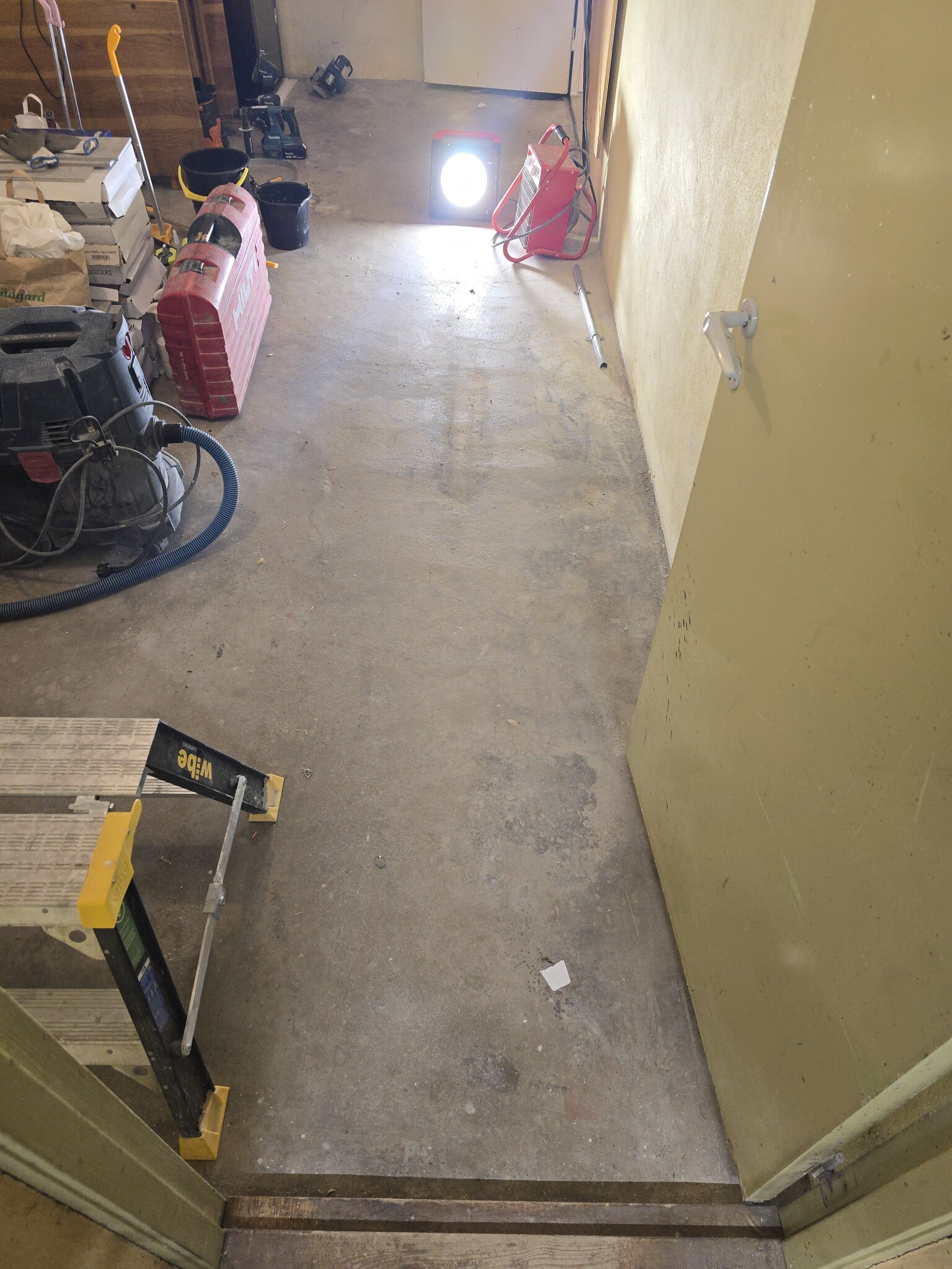

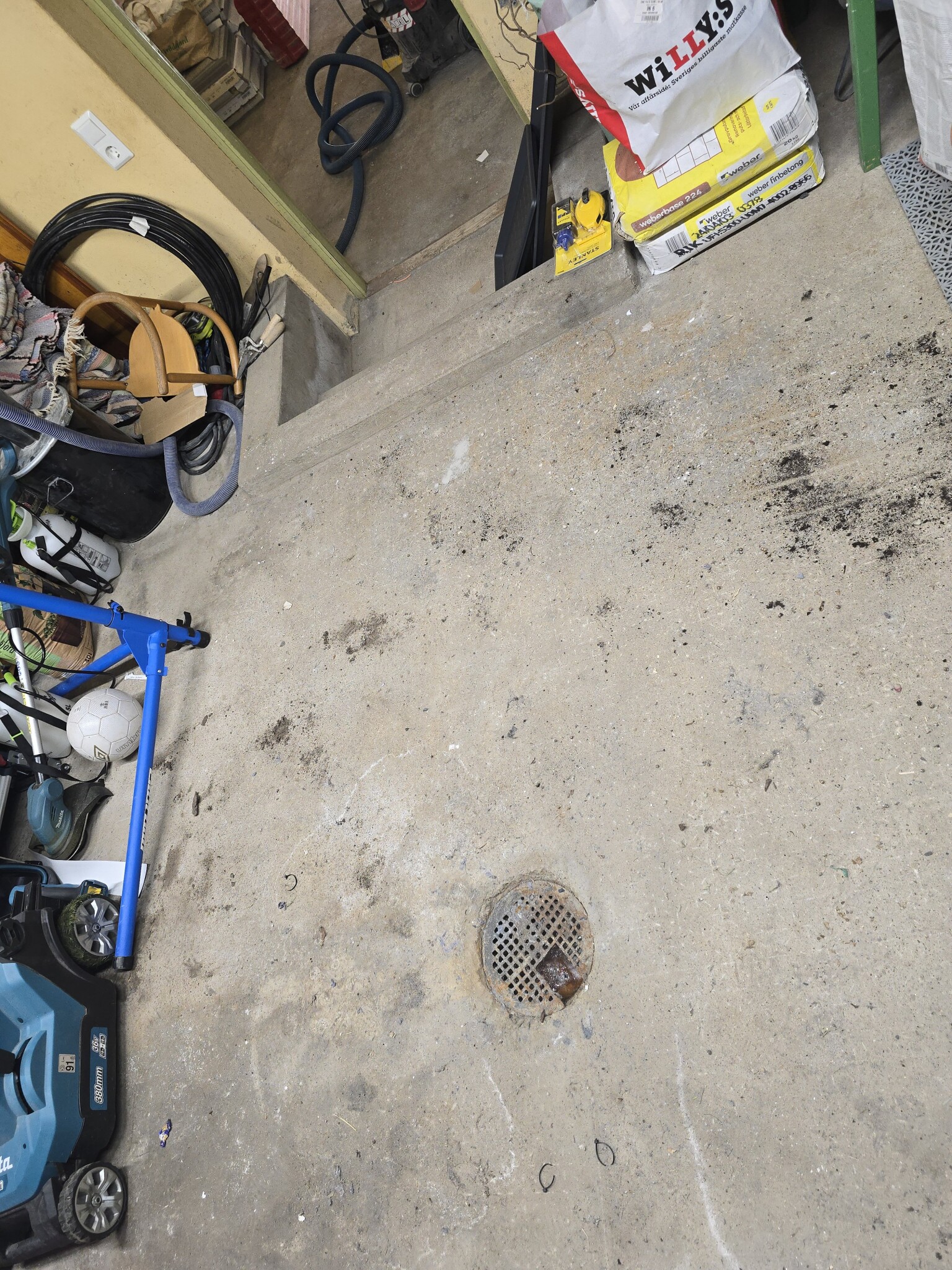

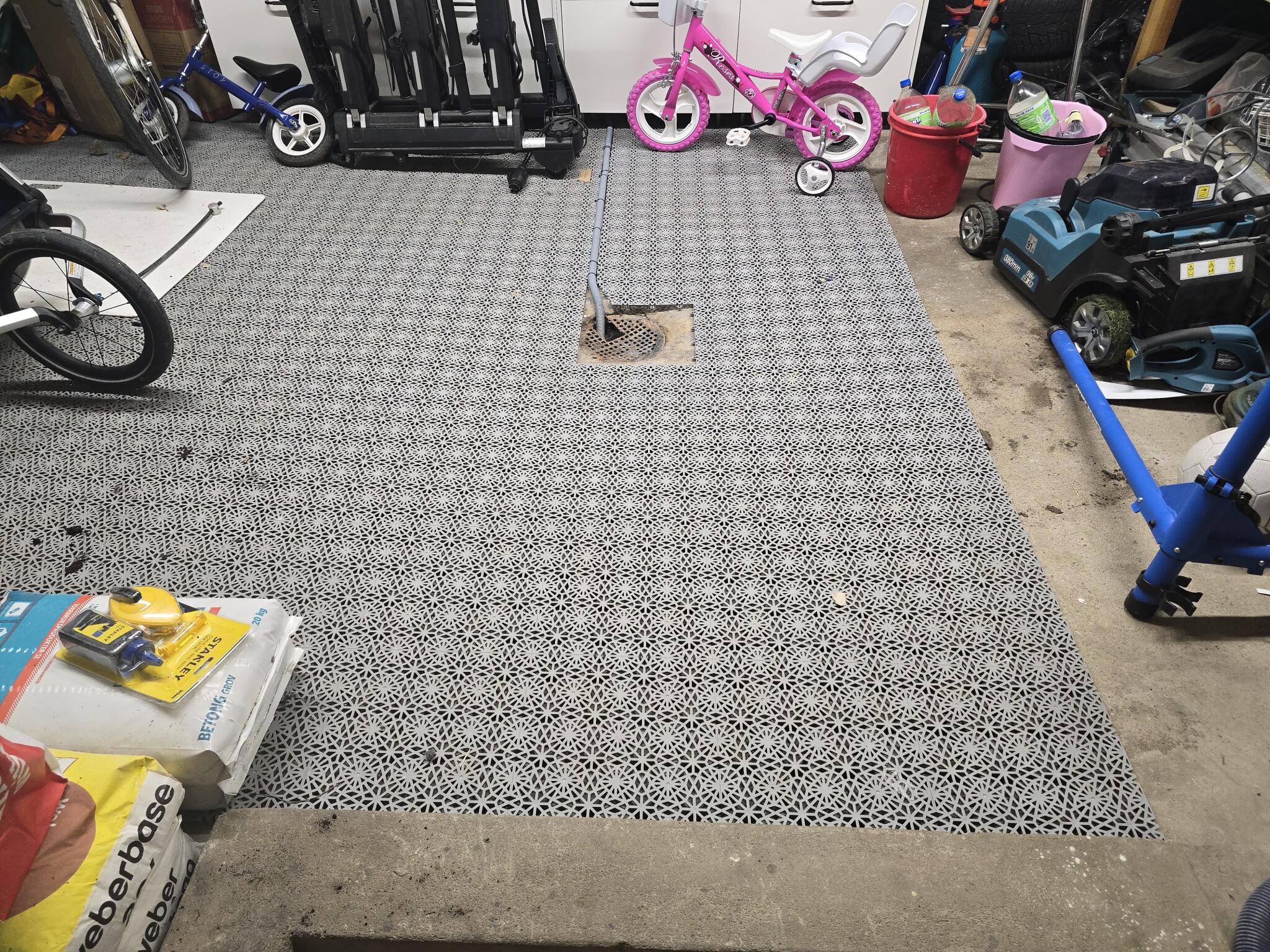

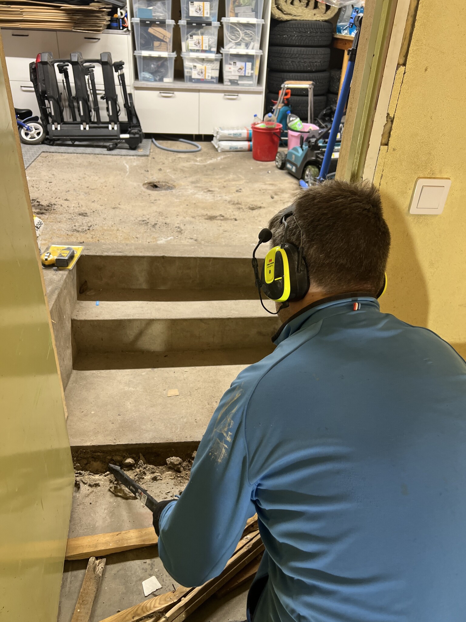

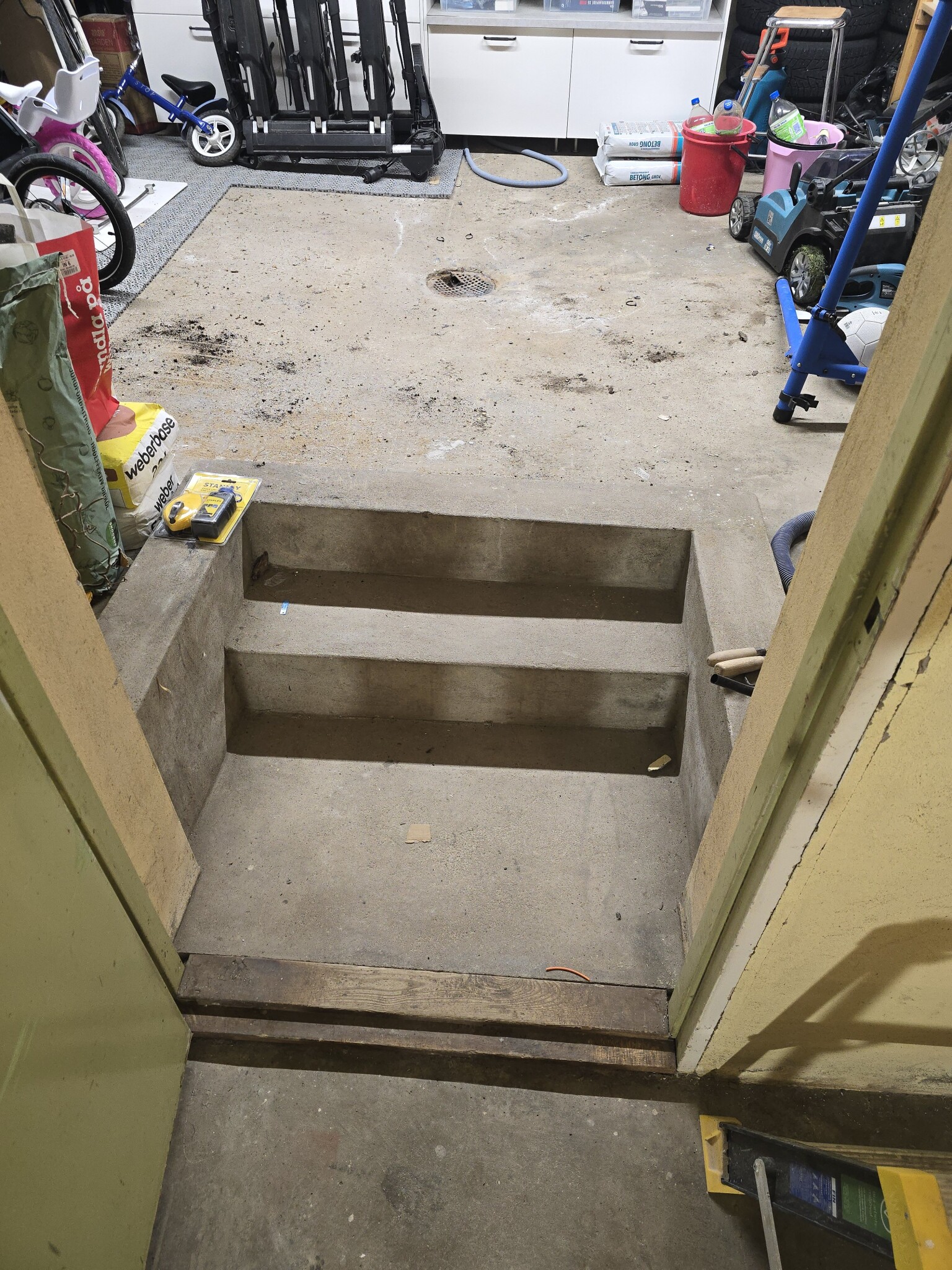

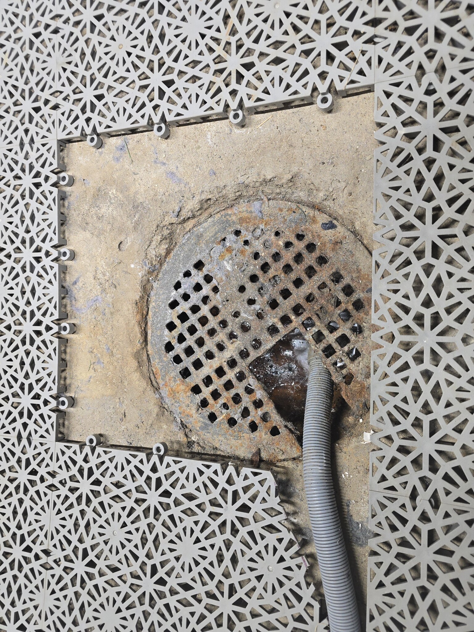

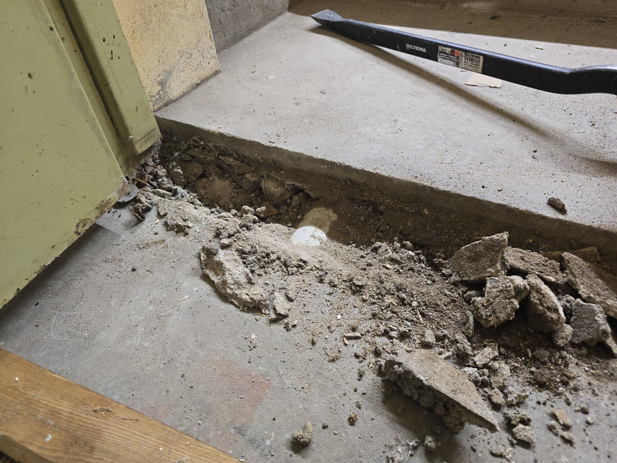

27 maj 2025. Dags då att ta tag i stambytet! I garaget ser golvbrunnen ut så här, mums. Älskar gjutjärn.
Bort med plastgolvet.
Vi har tur, för detta sista avlopp är bara en raksträcka och går igenom en dörr i stället för att ligga under en vägg.
Tyvärr har garaget en liten trappa i betong som jag tycker är fin och inte vill riva upp. Vi får se om detta går att hantera.

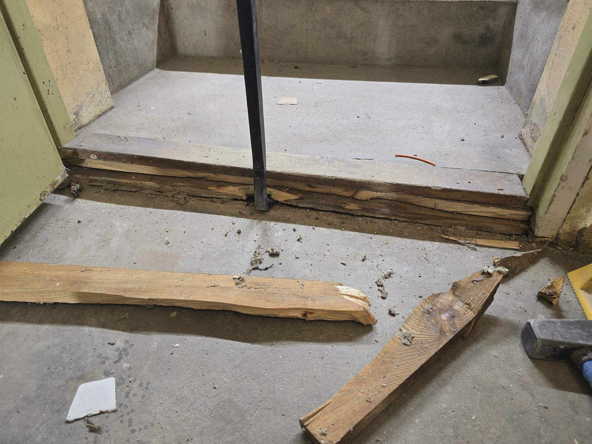

Först bort med tröskeln.

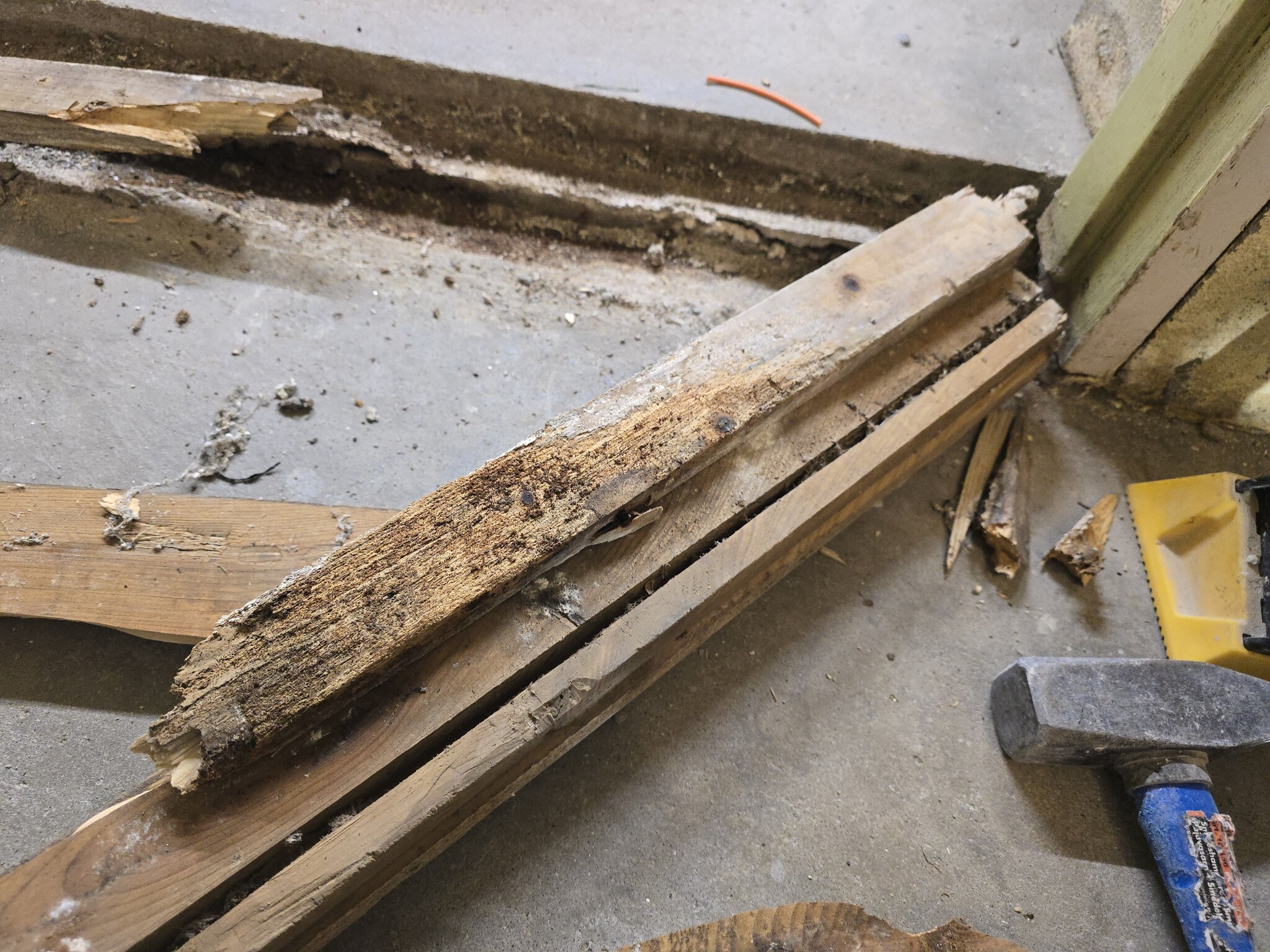

Trä direkt mot betong med lite fukt sedan 60-talet, men det är faktiskt ganska lite påverkan på träet.

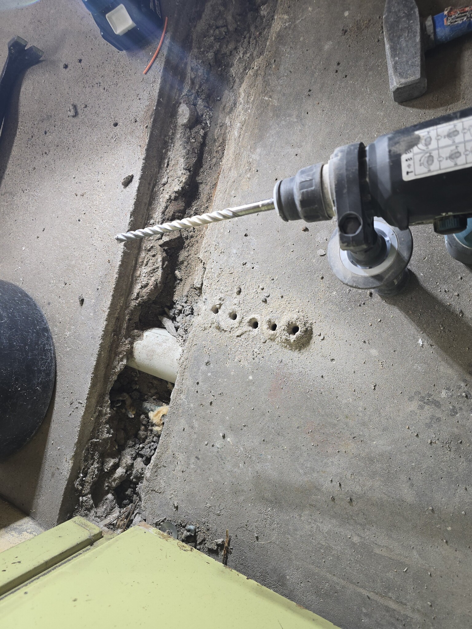

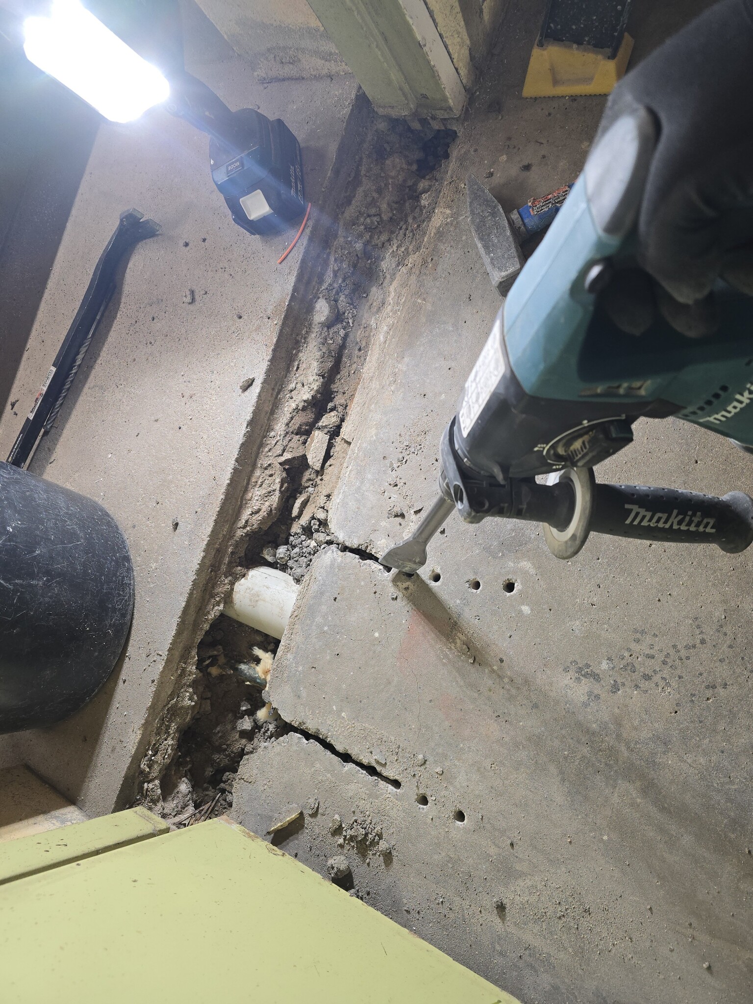

Den stora förvåningen kommer omedelbart när tröskeln är borta. Ser ni det vita? Det är avloppsröret. Det är så grunt draget att tröskeln nästan ligger och skaver på det! Jag trodde det skulle ligga 10cm under golvet som sig böra, men det var uppenbarligen fel.
Jag börjar riva ut betong, men vill gå fram försiktigt. Jag vill inte spräcka röret, och jag vill heller inte knäcka mer betong än nödvändigt. Därför tar jag SDS-borren och borrar hål som ger en brottanvisning när bilmaskinen kommer fram.
Sedan knackar jag med lilla knacken.
Nu är vi alltså igång med gammalt hederligt stambyte igen. I nästa inlägg river vi ut avloppet och golvbrunnen.
Som jag skrivit ovan: jag är uppe i 60 fast installerade nätverksuttag. Till dessa kommer kablar som är "löst dragna" från nätverksracket till garage, kontor med mera. Detta hus är mer uppkopplat per kvadratmeter än de flesta kontor. Och detta behövs om man i framtiden till exempel vill sätta upp en TV eller sätta in skrivbord. De flesta uttag kommer inte användas, men det är förberett för framtidenX xLnT skrev:
