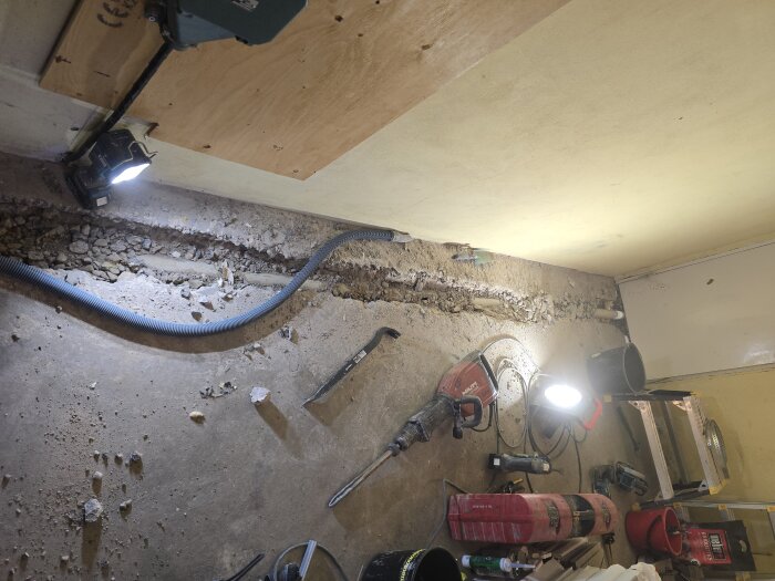

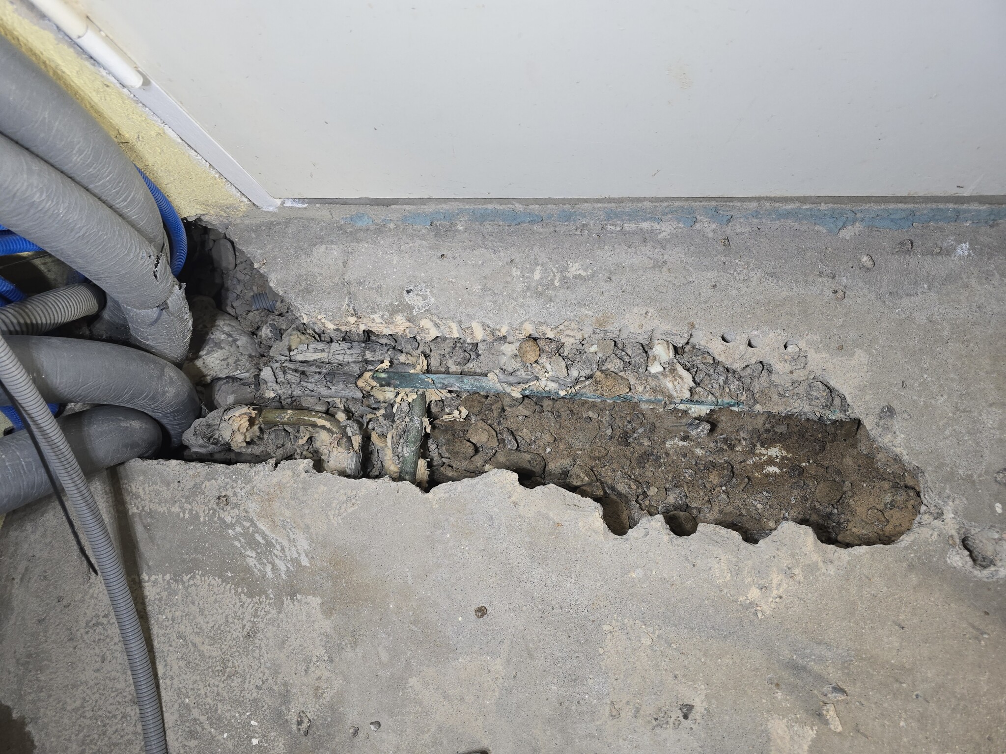

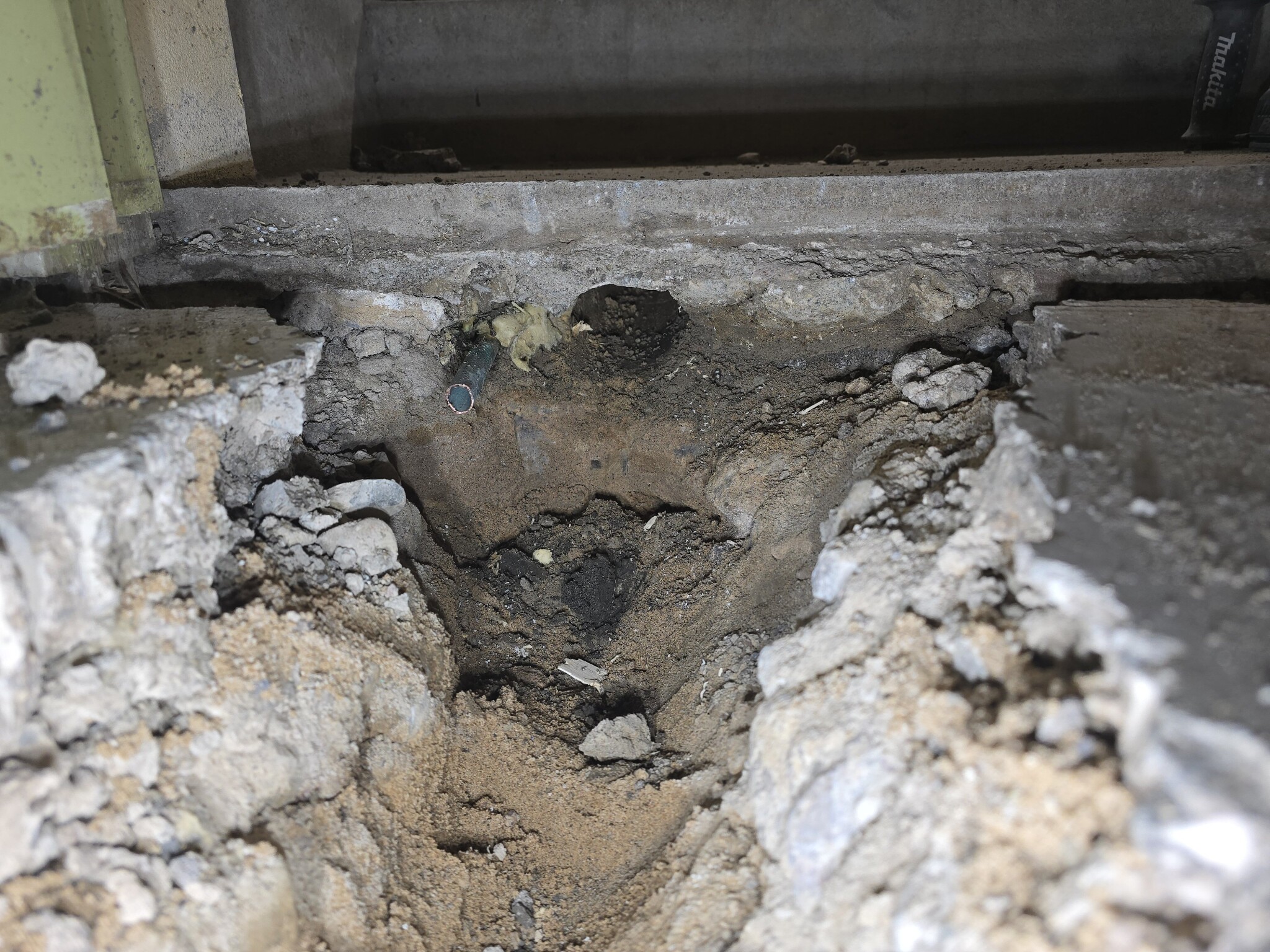

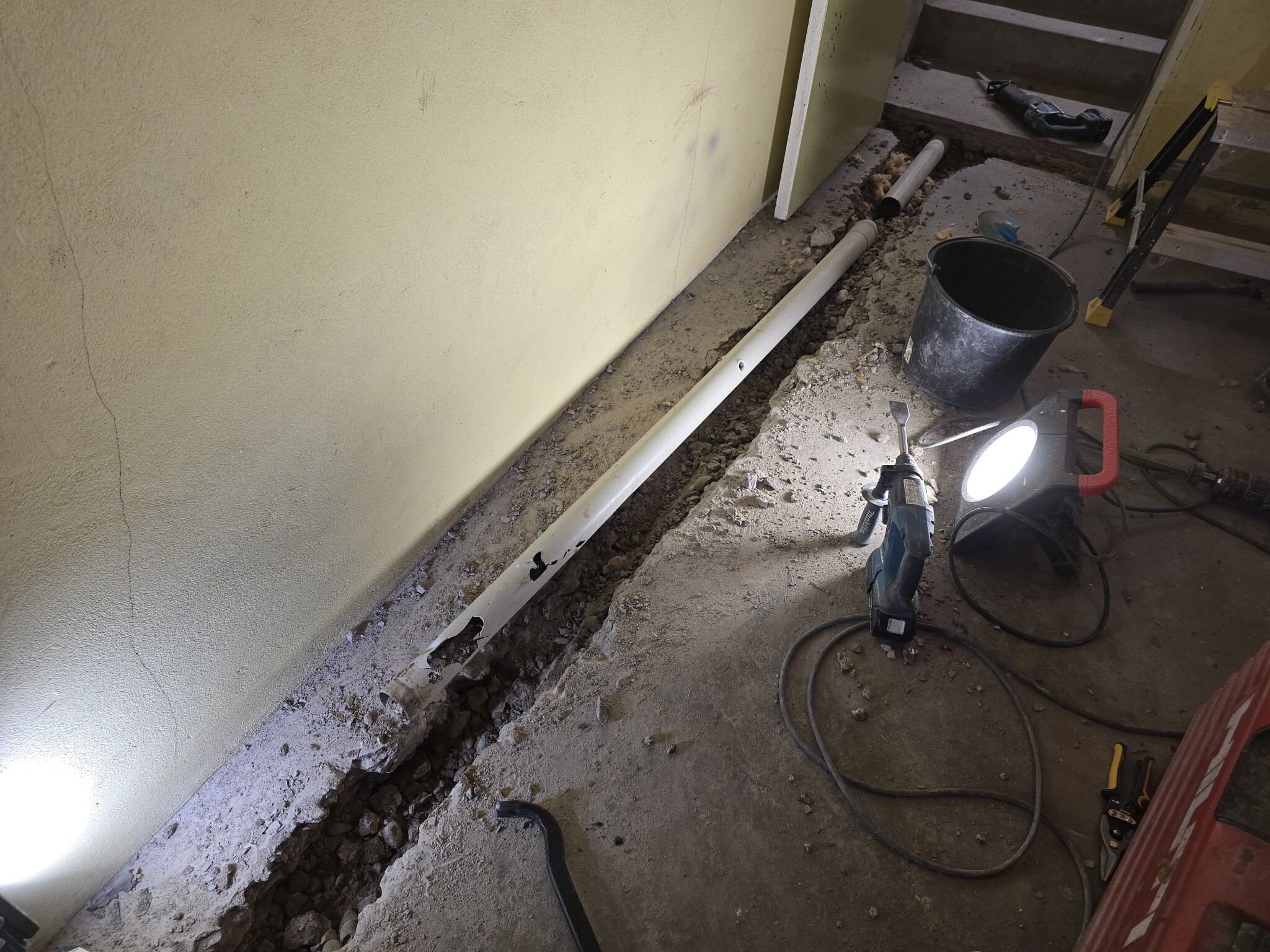

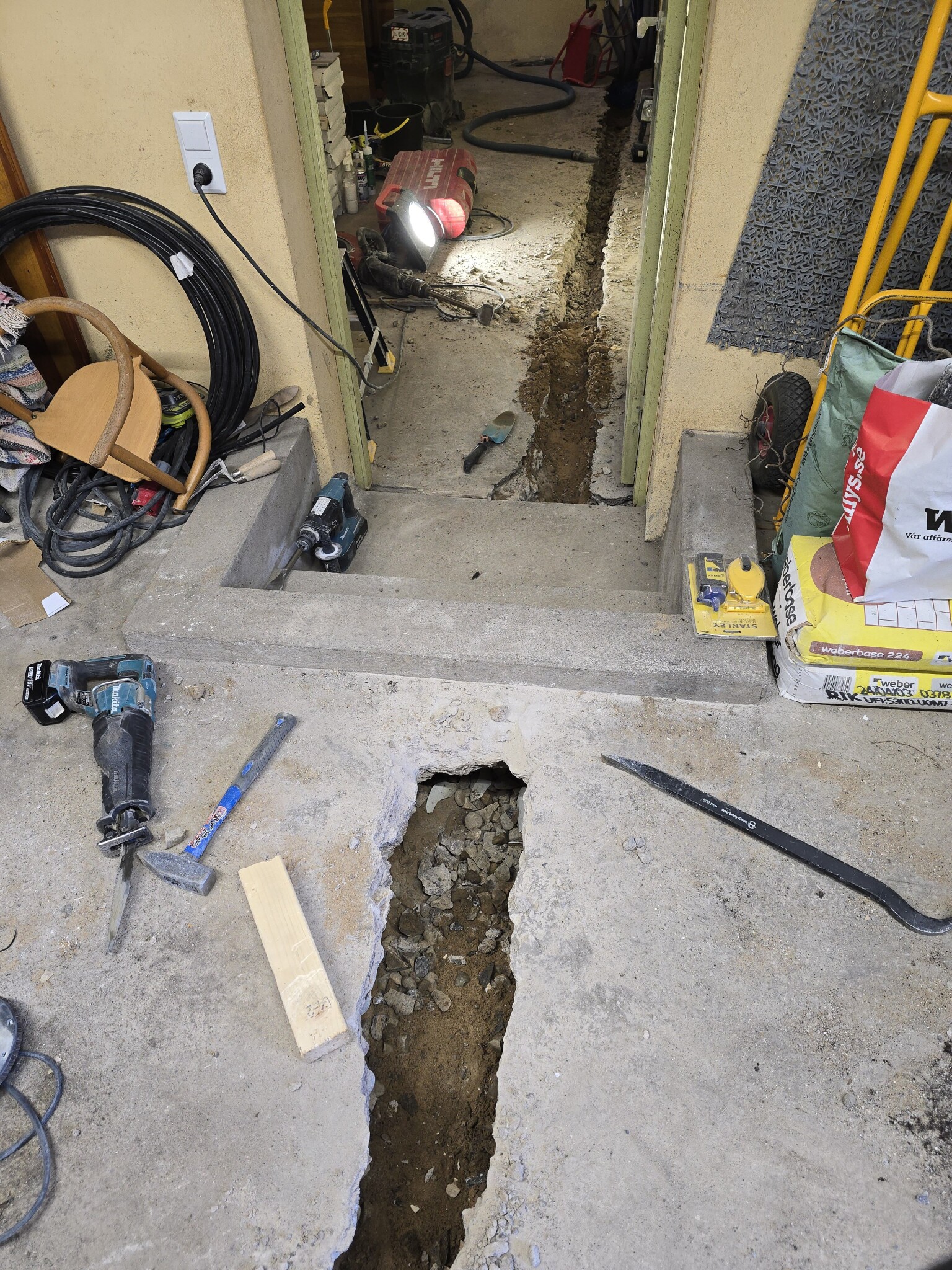

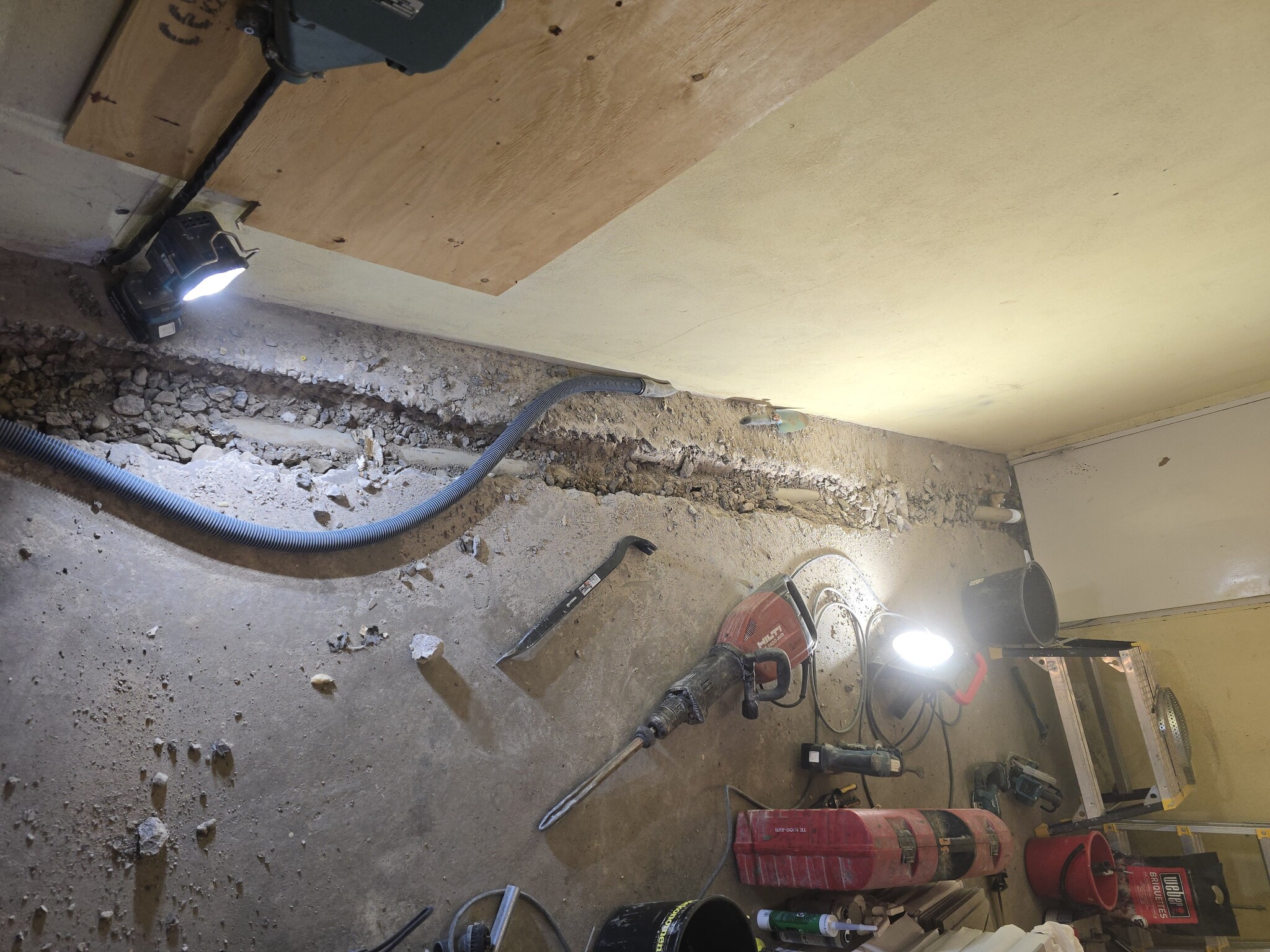

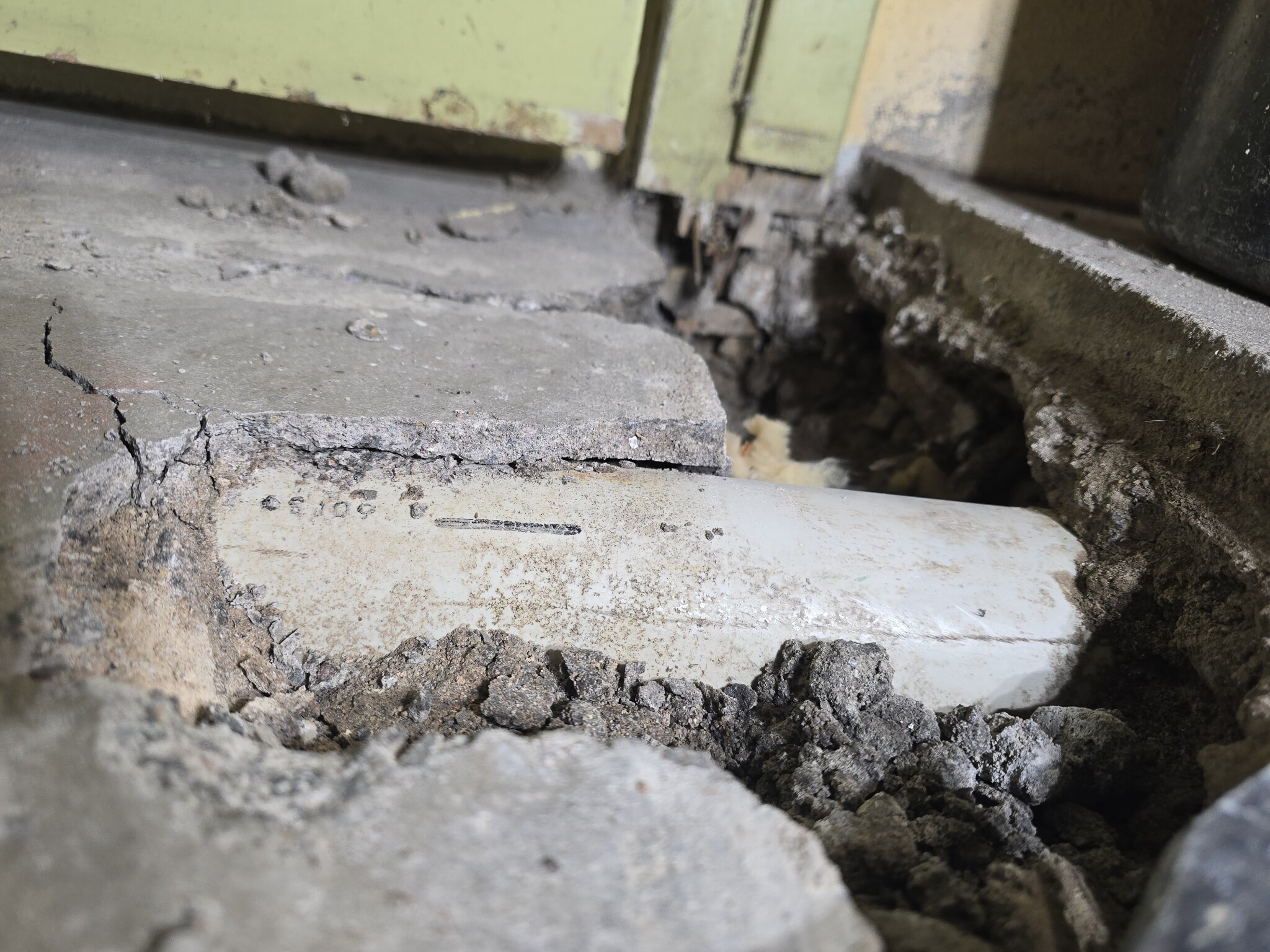

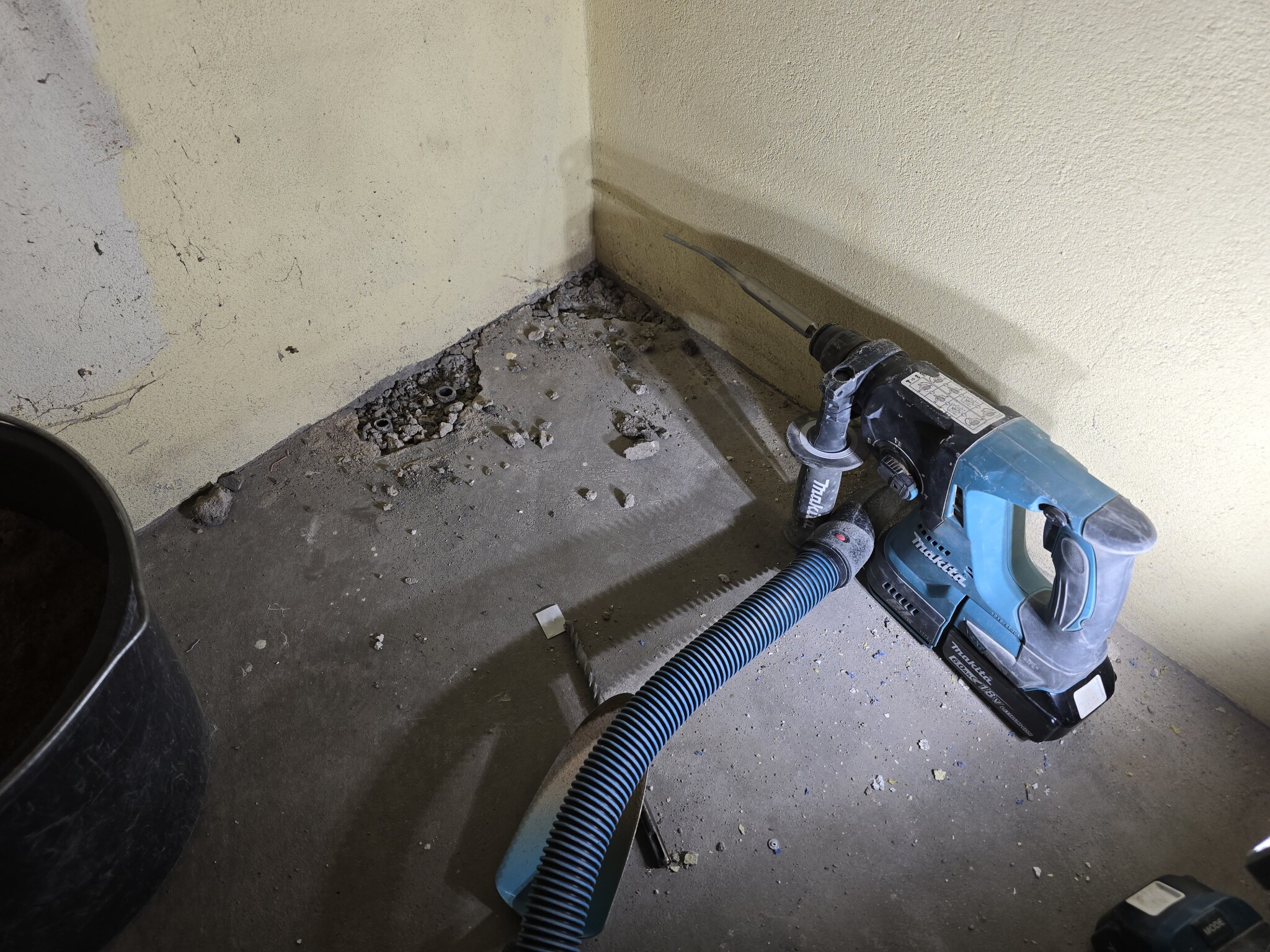

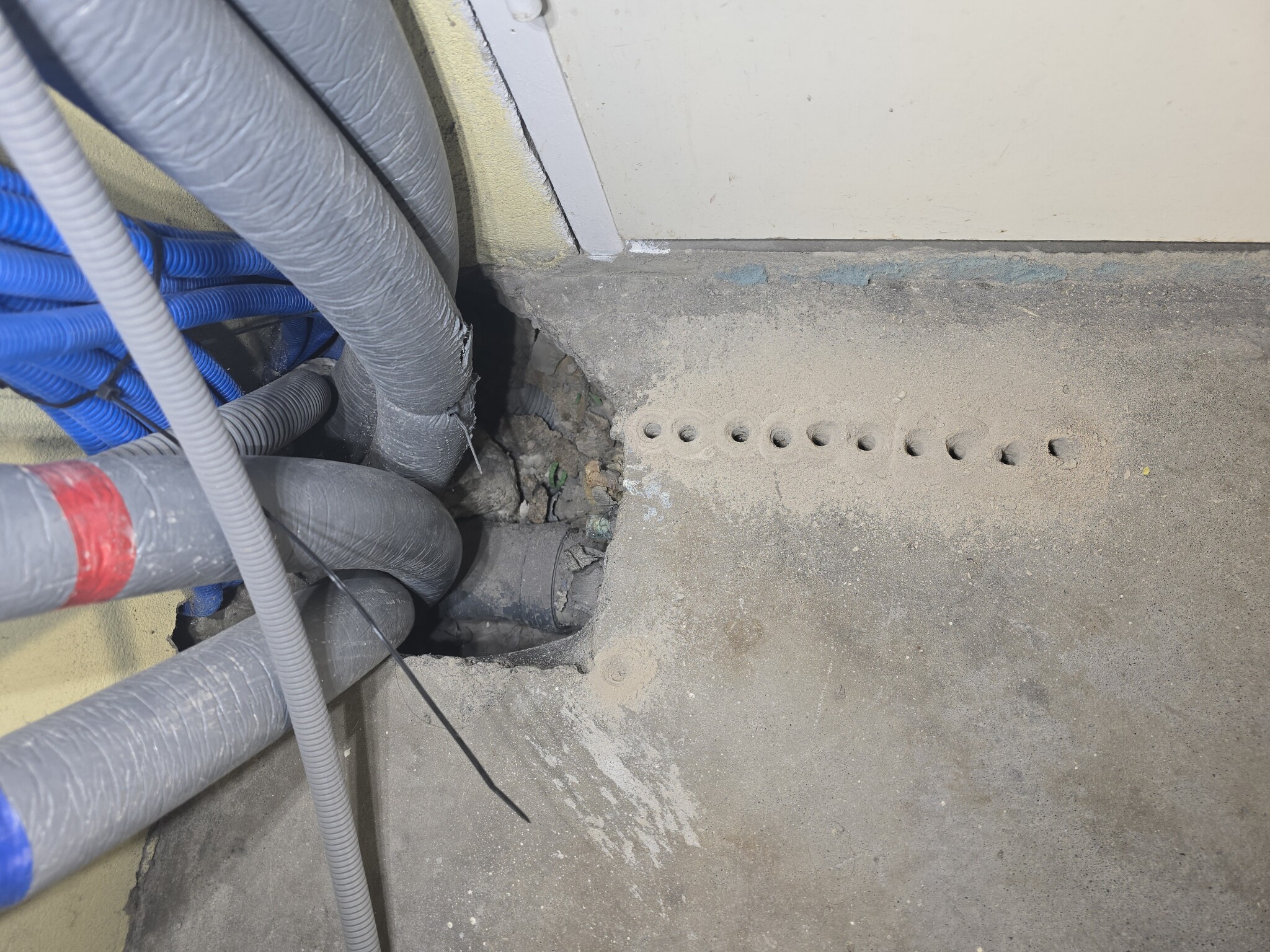

27 maj 2025, vi fortsätter bila. Som jag sade är jag försiktig i början för att inte spräcka för mycket av betongen. Golvet är gjutet i två steg, en mycket grov platta följt av en finsats på bara någon centimeter. Denna finsats spricker lätt och eftersom betongen kommer vara synlig vill jag undvika detta så mycket som det går.

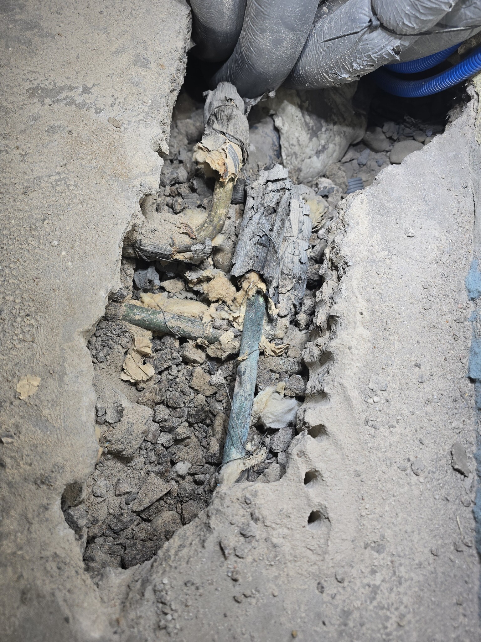

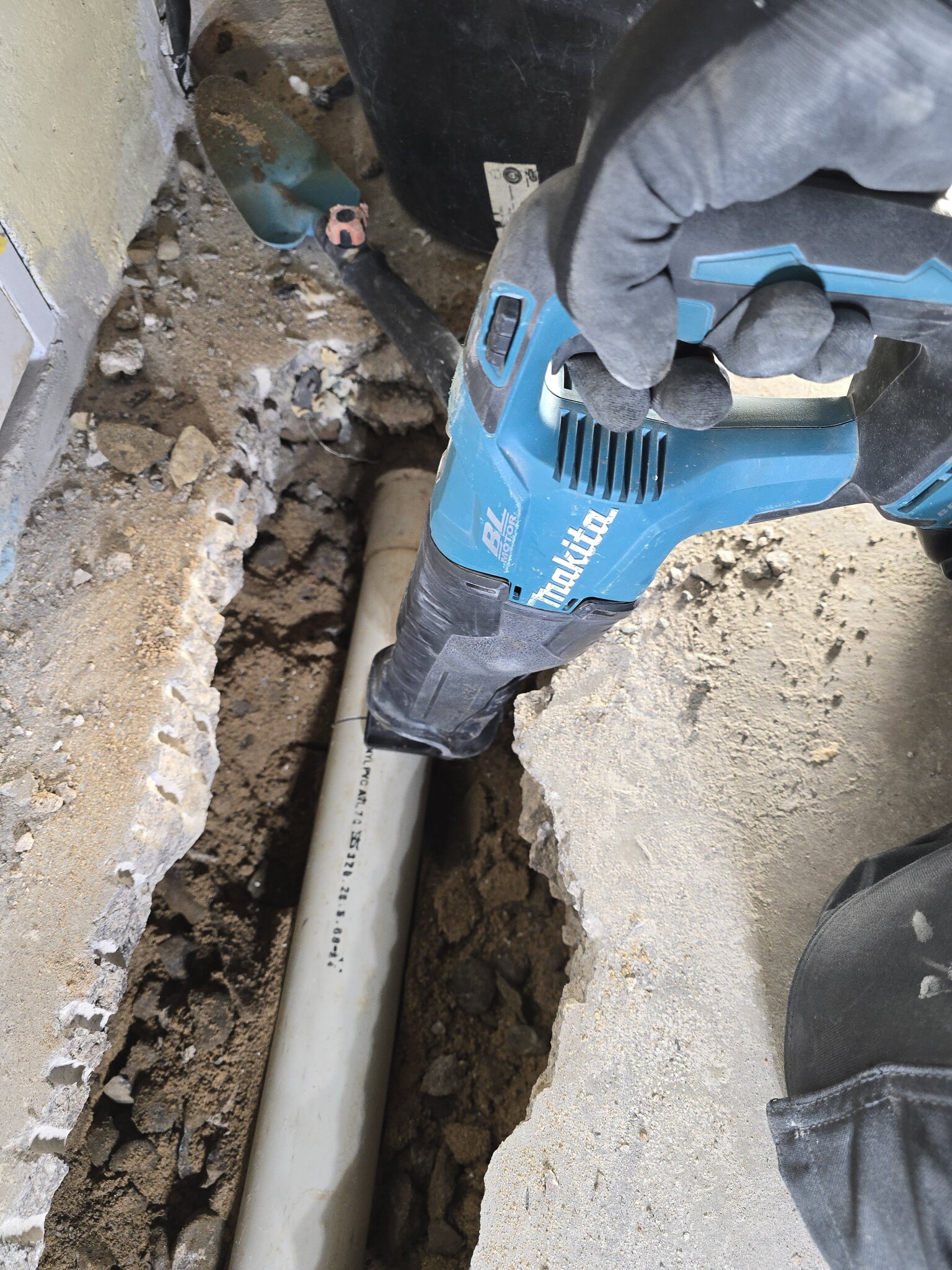

Med lilla borrhammaren som bilningsmaskin får jag fram mer och mer av avloppet

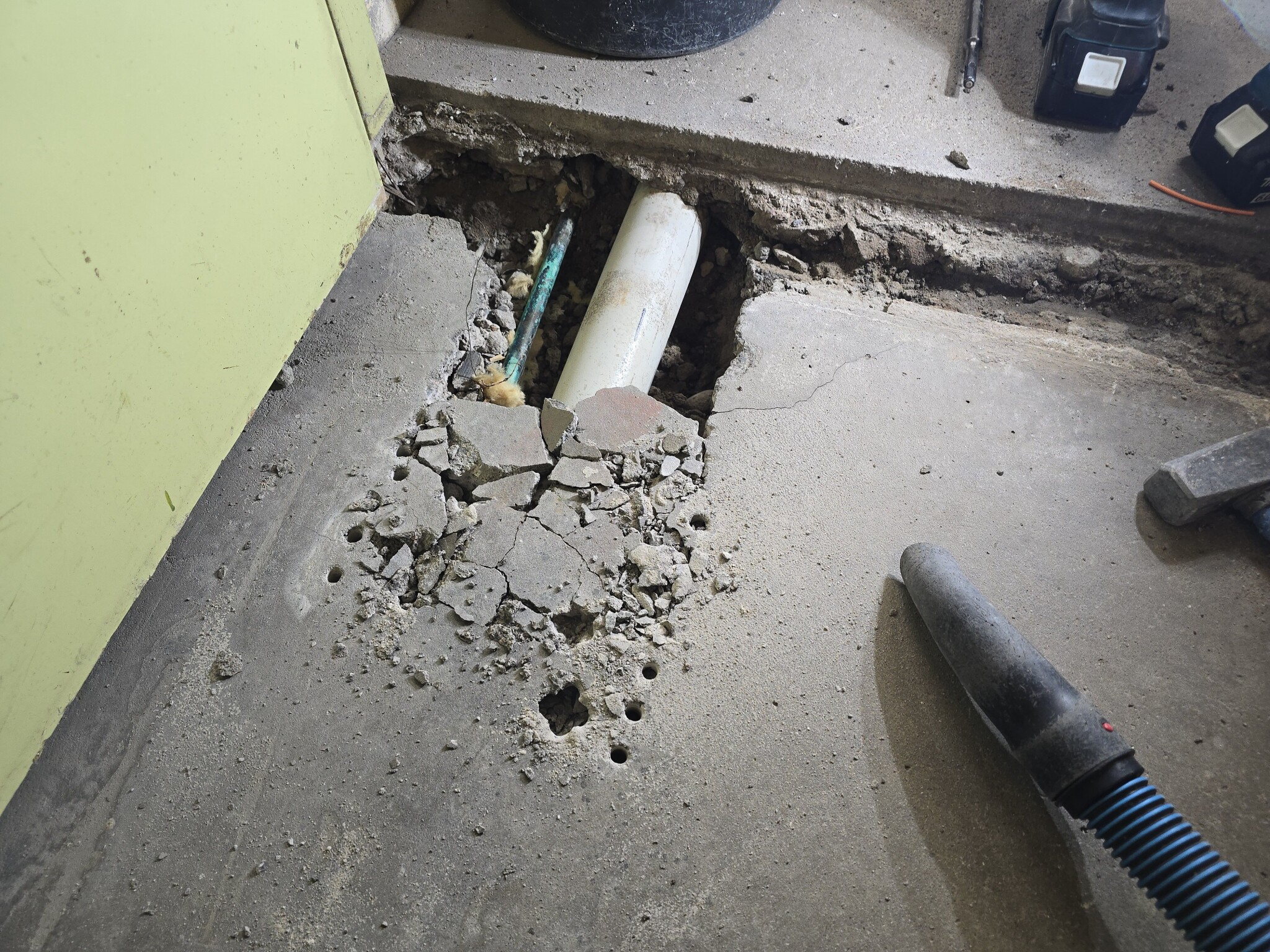

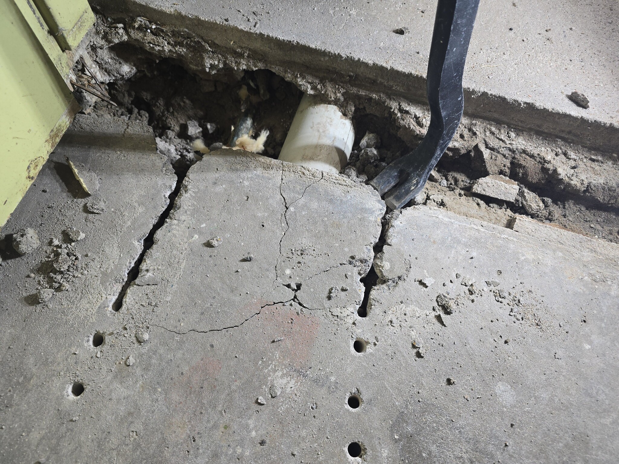

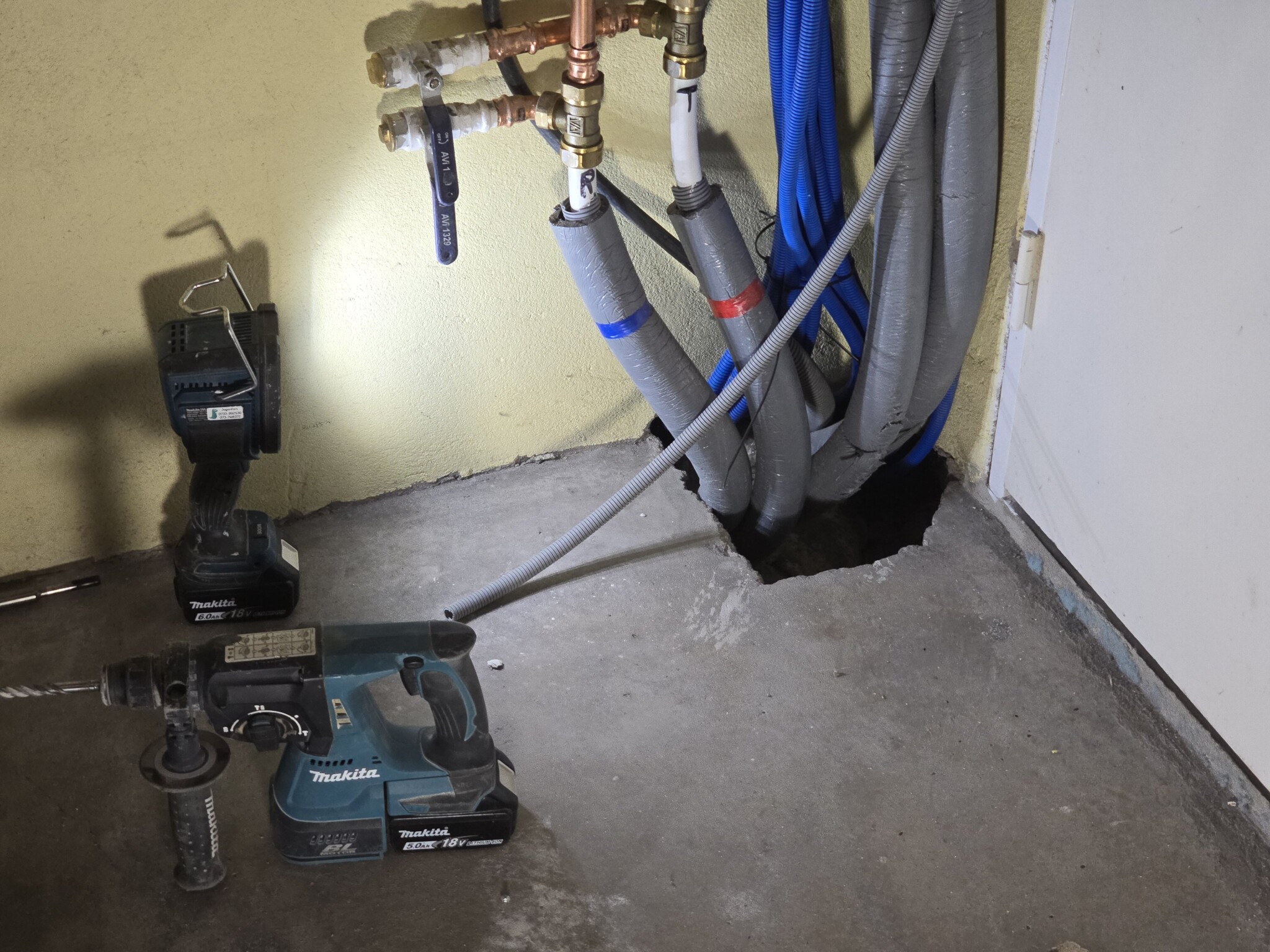

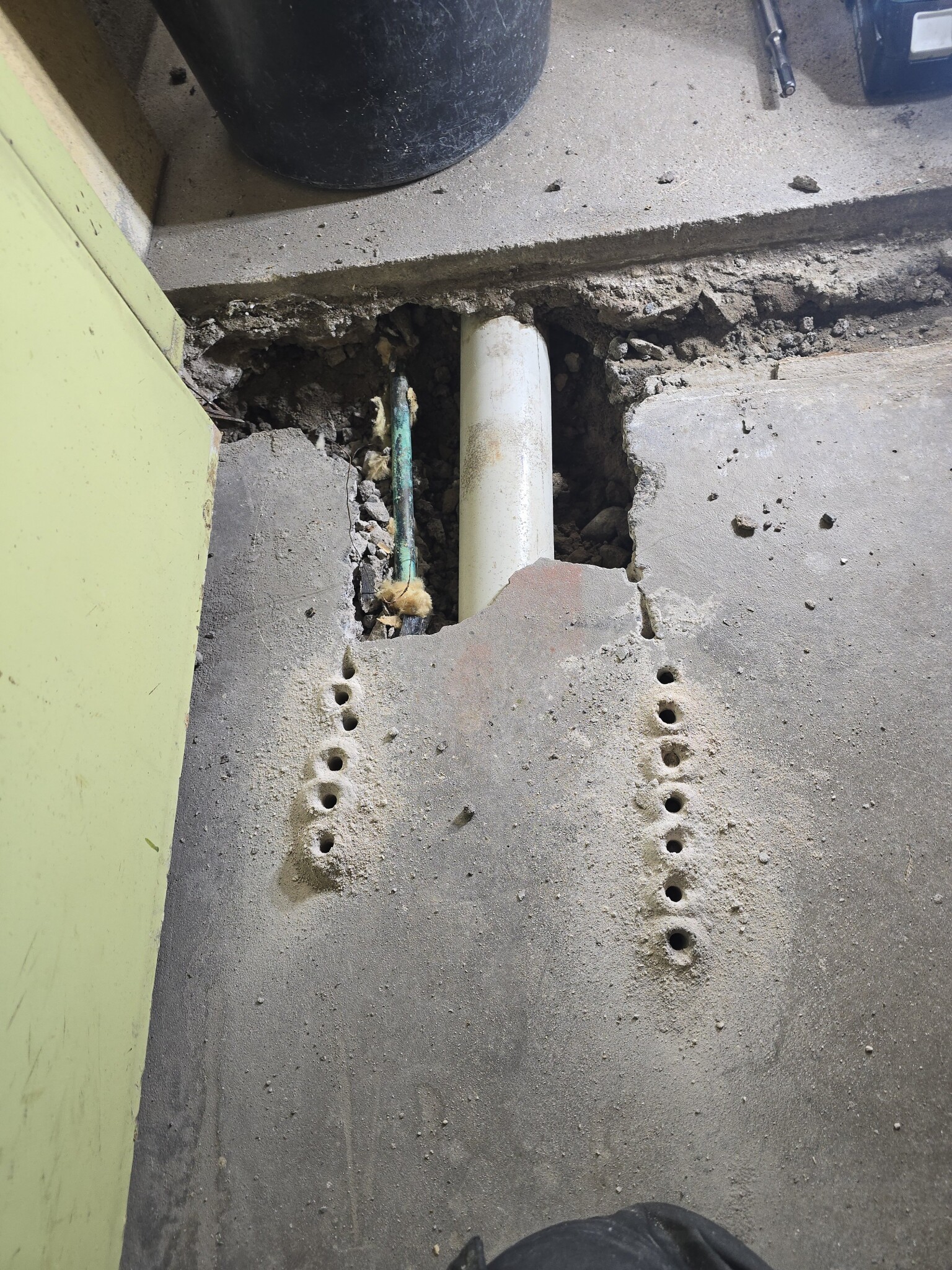

Med kofoten får jag bort den första betongbiten, och röret ligger verkligen för grunt för att det ska kännas bra.
Till vänster ser ni också rören som gick till vattenkranen som tidigare satt inne i garaget. Denna är sedan länge urkopplad (minns ni början av tråden?) och är ersatt av en frostsäker utomhuskastare.

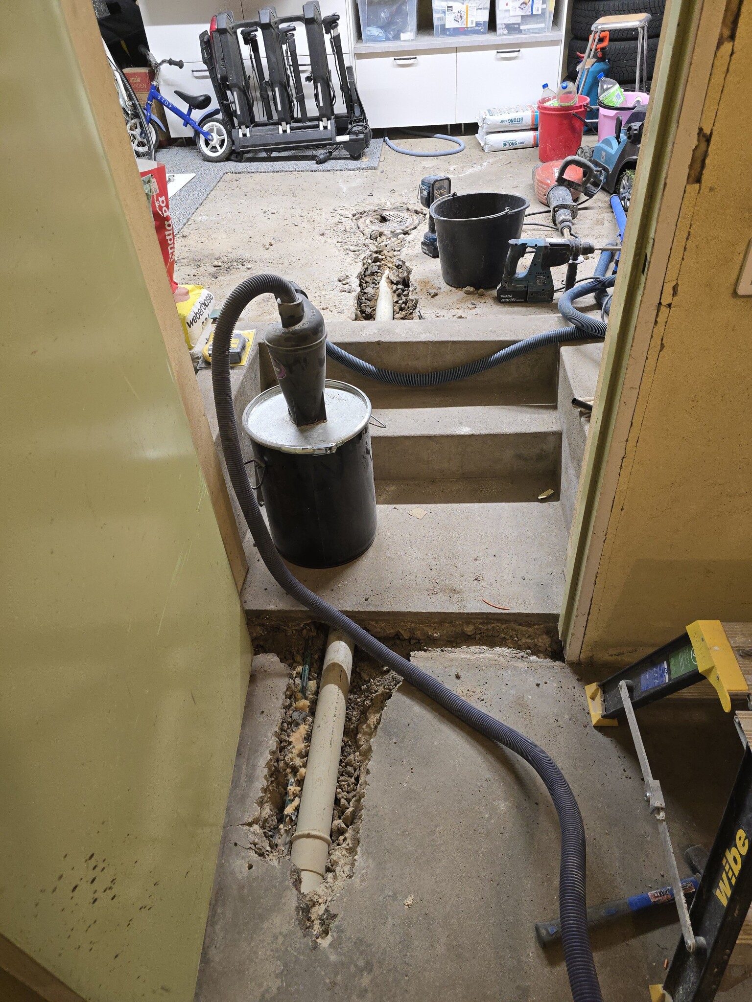

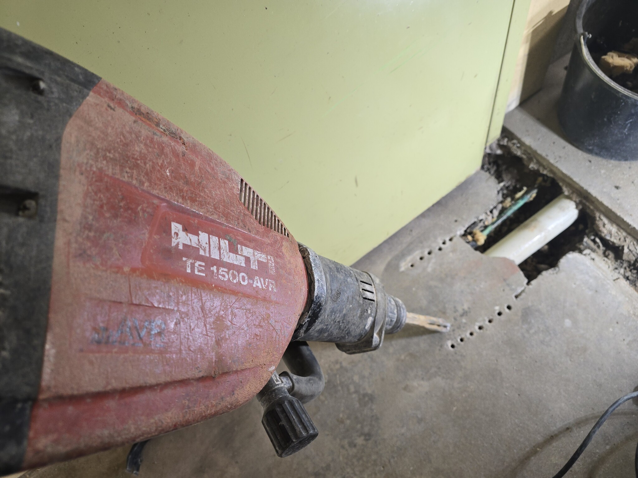

Vi fortsätter borra och bila. Som sagt vill jag inte förvandla källaren till en rökig dansklubb så jag kör inte betongsåg utan borrar med SDS-borr och sedan knackar.
Vilken förmån att få äga en Hilti som hemmafixare
Inte illa för en liten stunds arbete på kvällen.

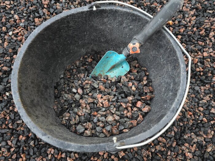

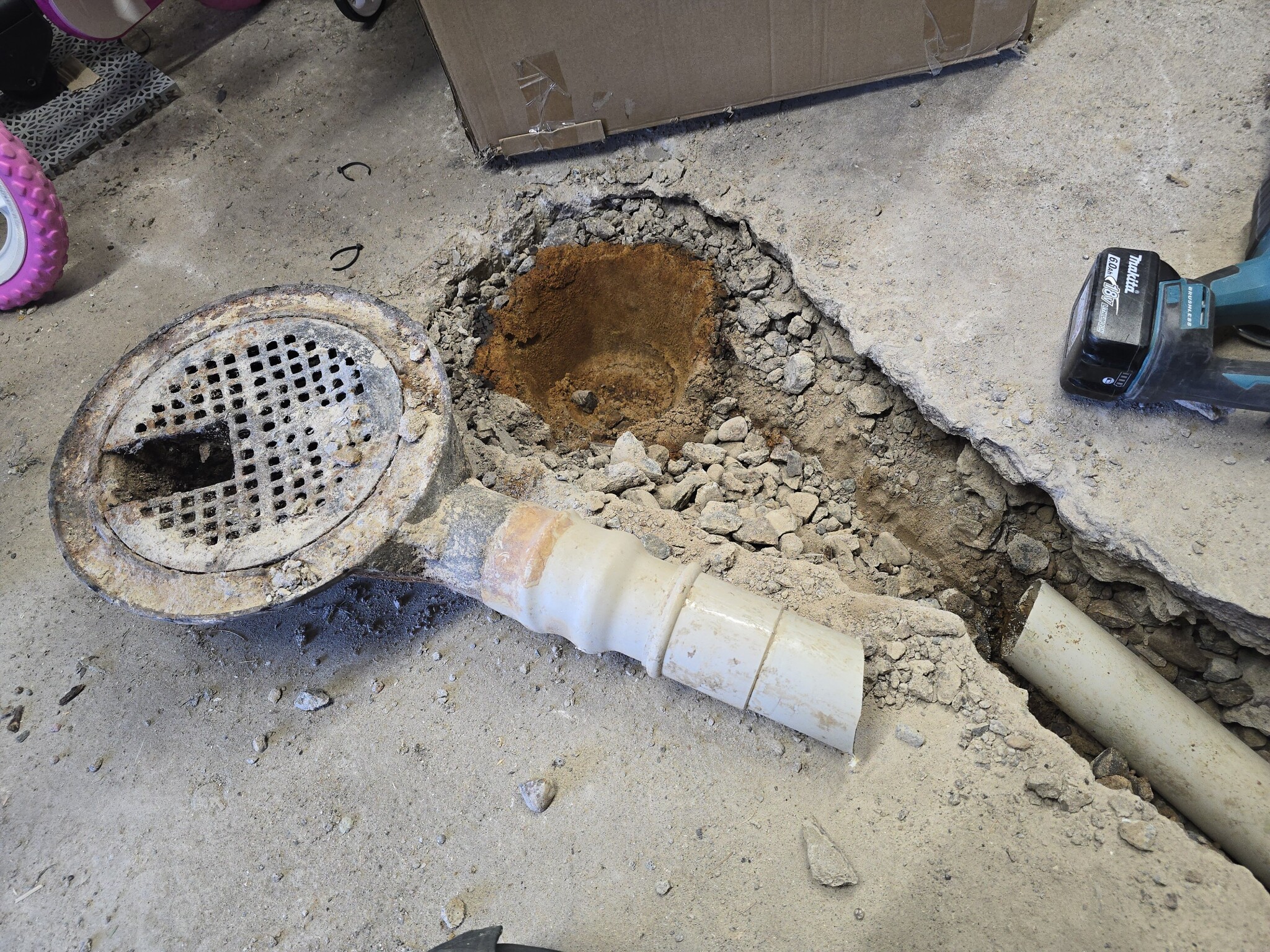

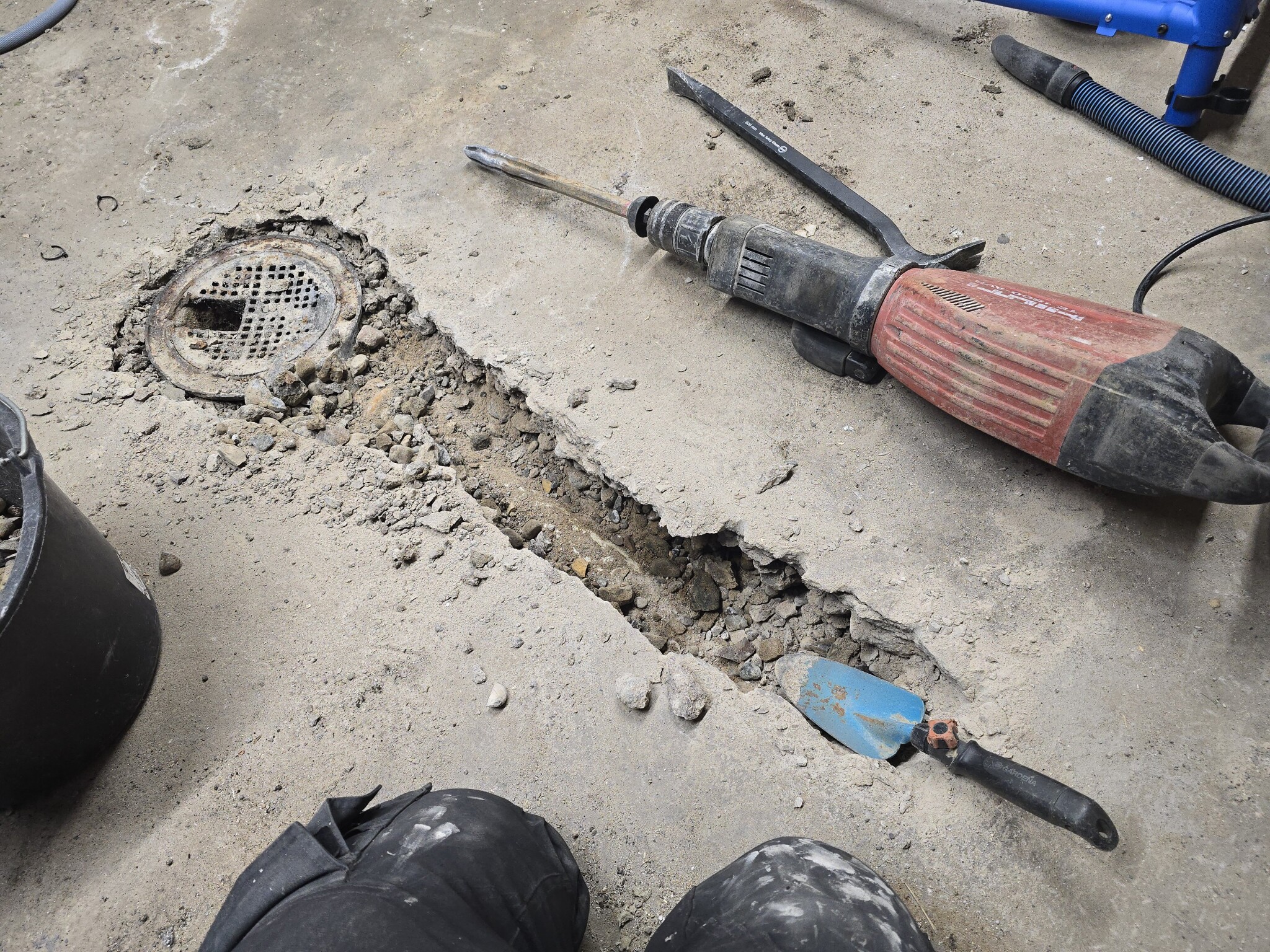

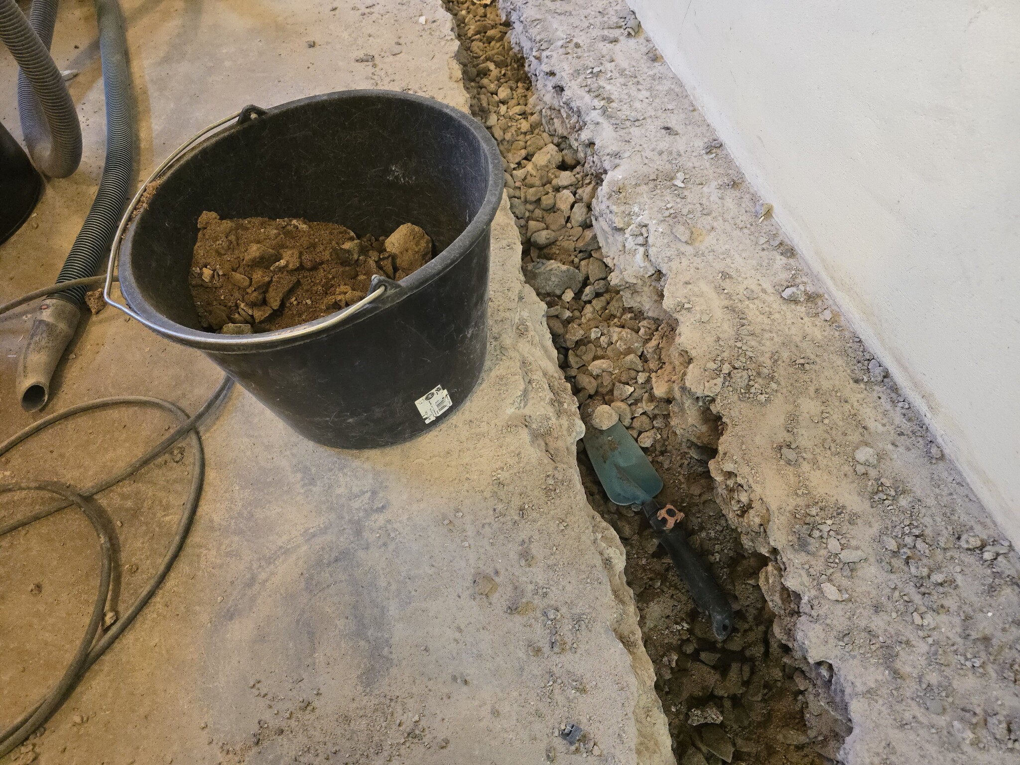

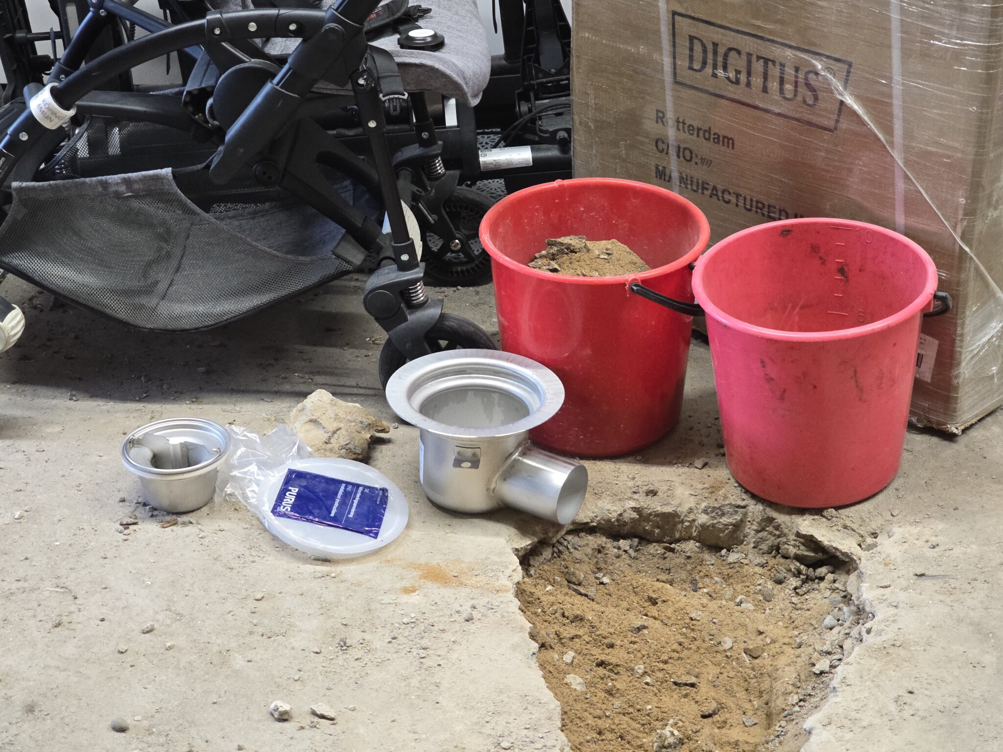

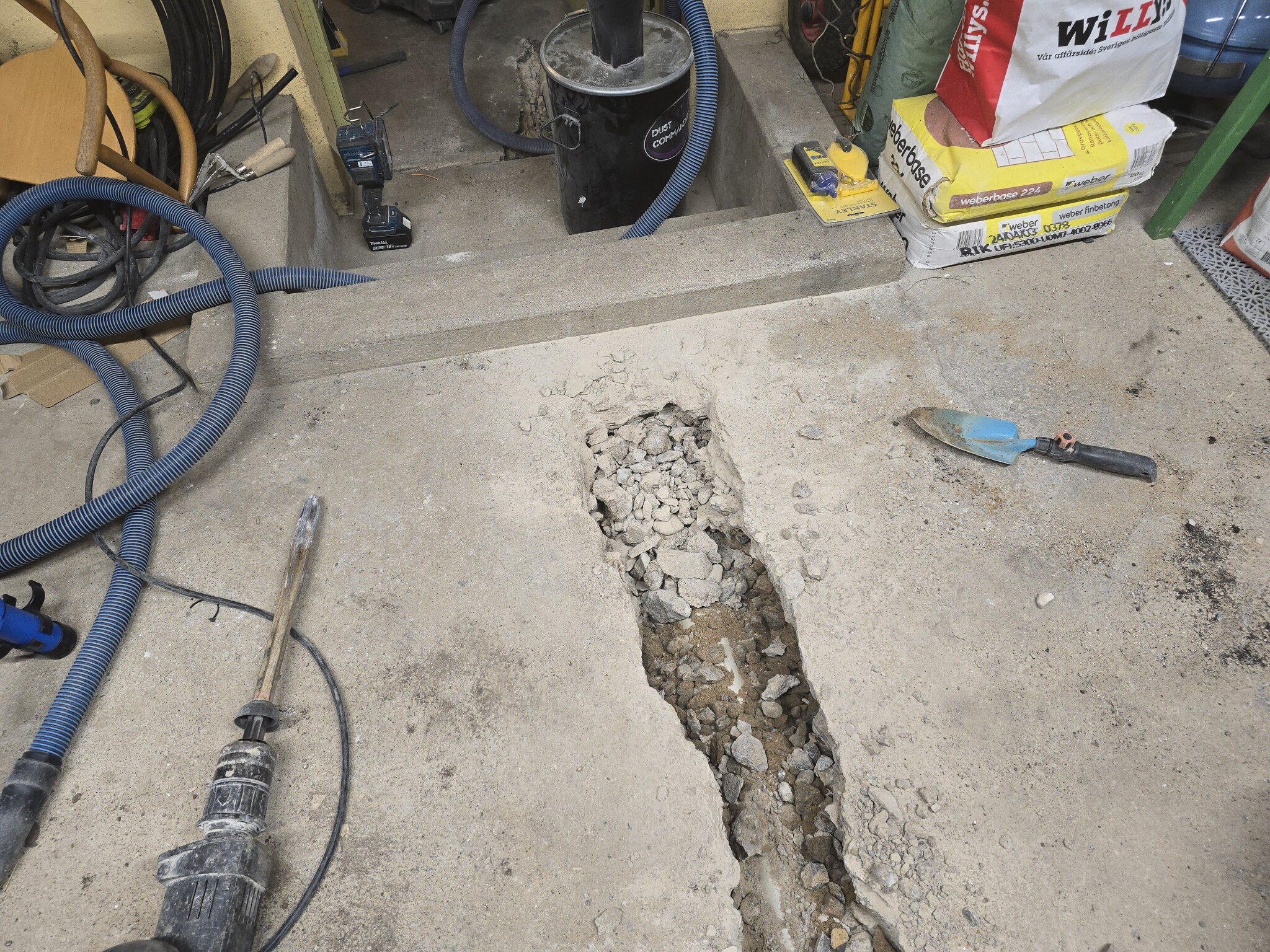

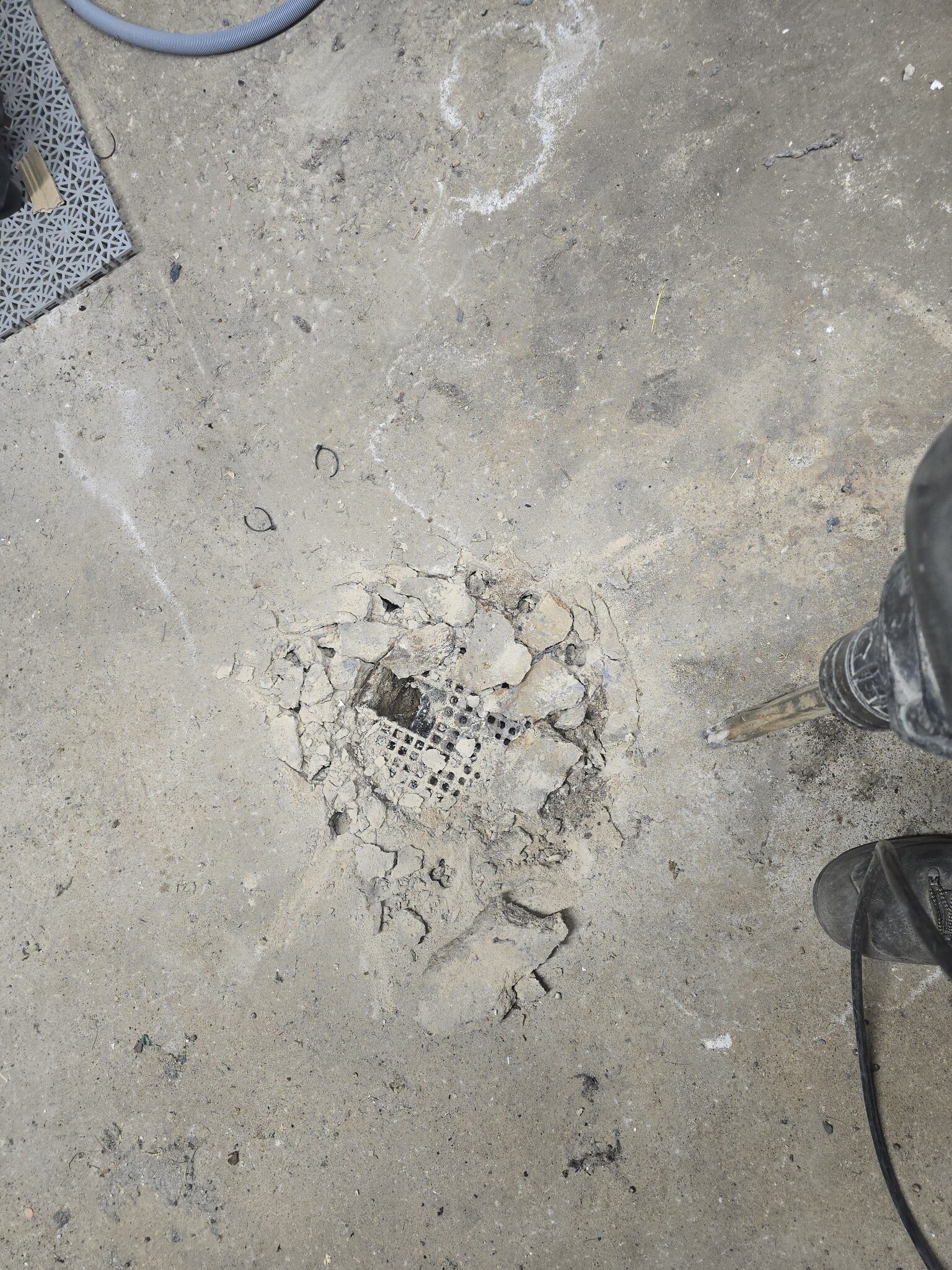

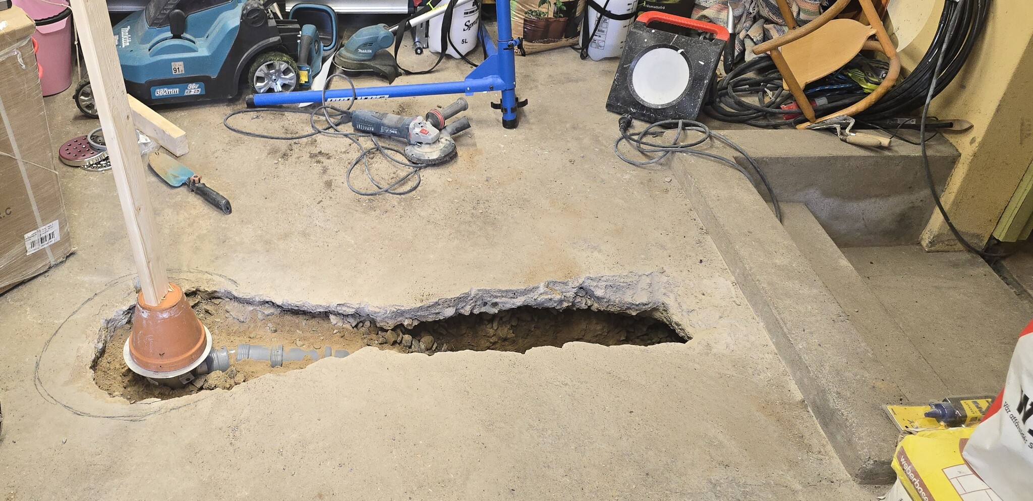

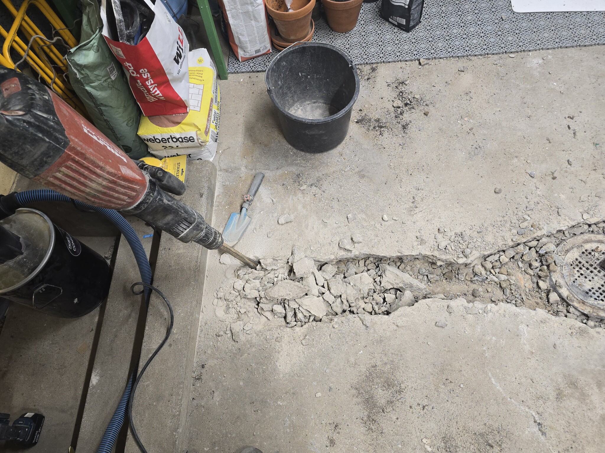

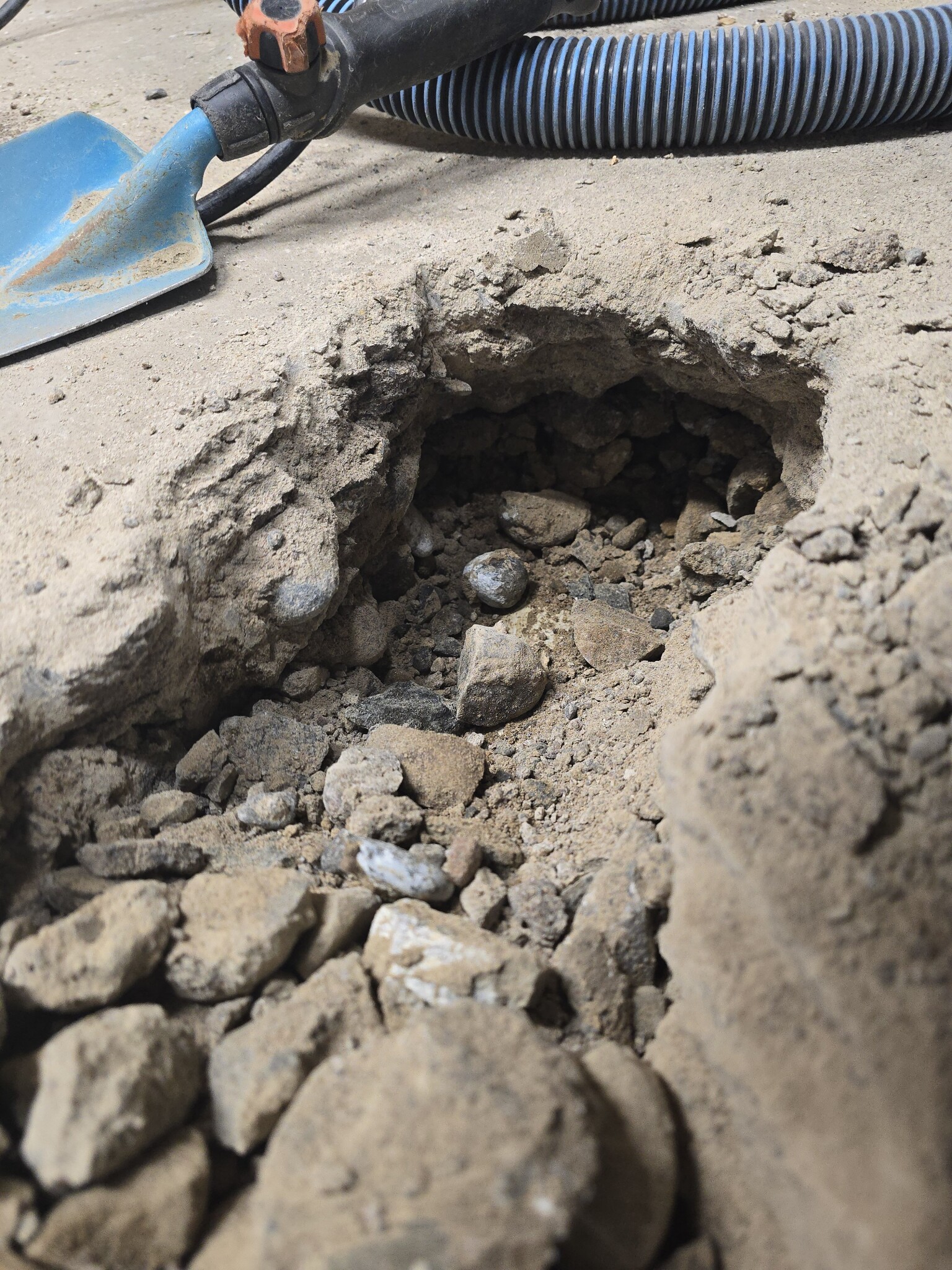

Vi fortsätter nästa dag, den 28 maj 2025. Nu ger vi oss på golvbrunnen i garaget. Denna gång sparar vi inte på krafterna utan tar stora Hiltin direkt.

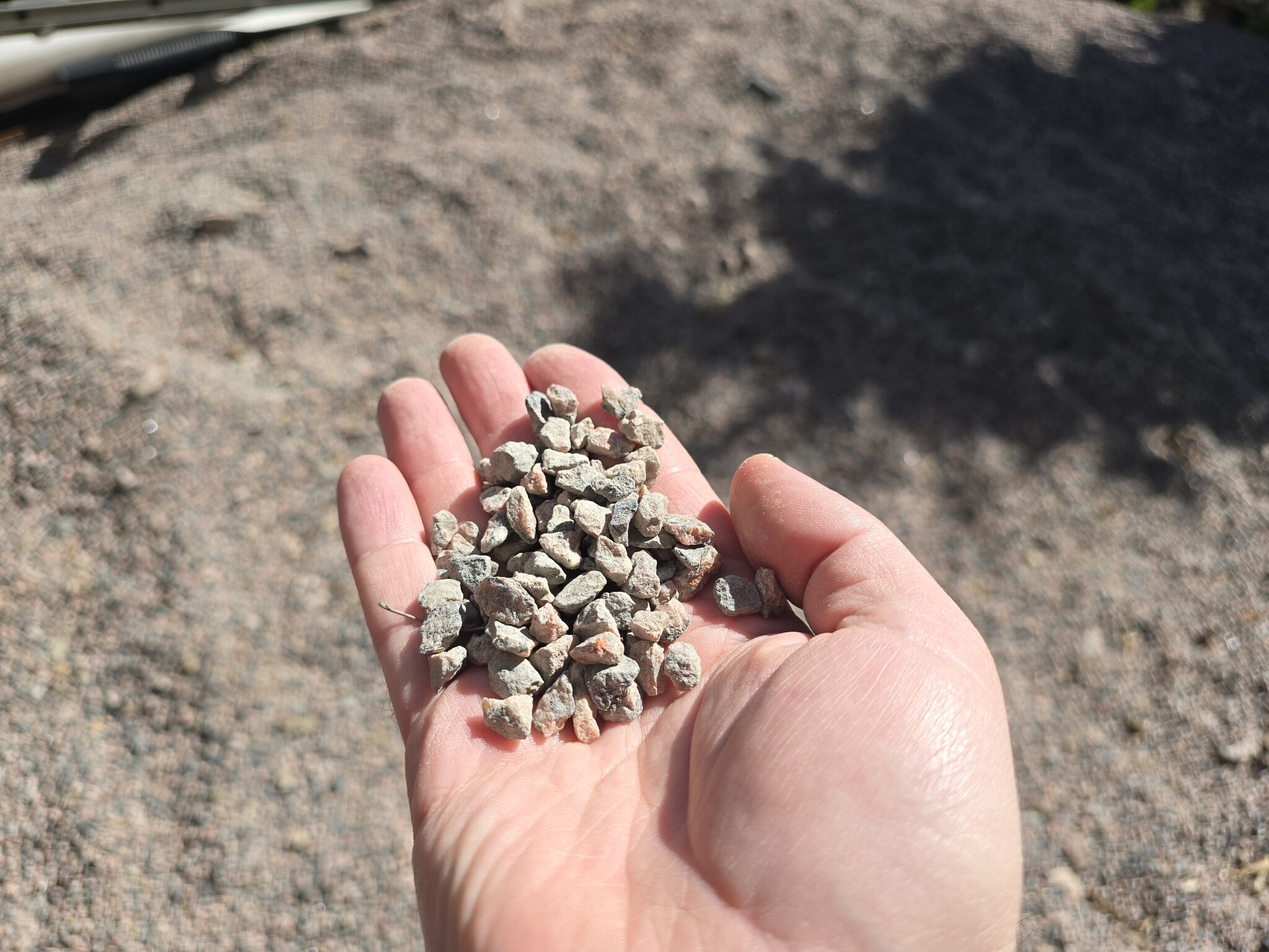

Som vanligt under plattan i detta hus har vi sand och rullgrus vilket inte är särskilt stadigt. Tänk om de använt makadam i stället, då hade saker varit mycket stabilare!
Lilla gardenaspaden passar utmärkt i detta jobb.

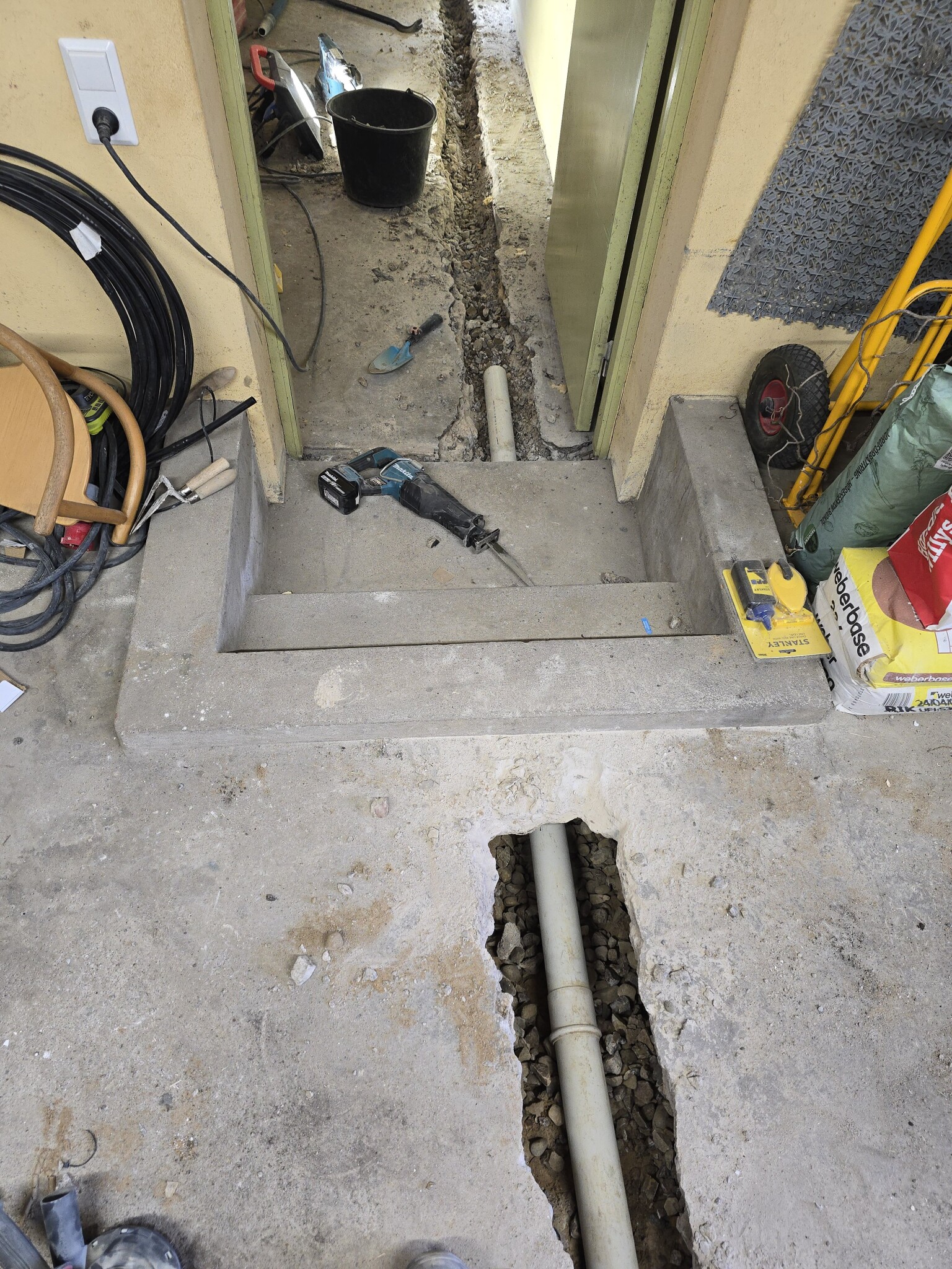

Nu närmar vi oss trappan jag vill spara, så den vill jag inte gå för nära, vore tråkigt om den sprack
Efter en stunds grävande kommer vi hit, där vi slutar för kvällen. Nu kan man se hela sista biten av avloppsröret. Håller tummarna för att vi kan få ut det gamls röret och sätta in ett nytt rör utan för mycket krångel under trappan...

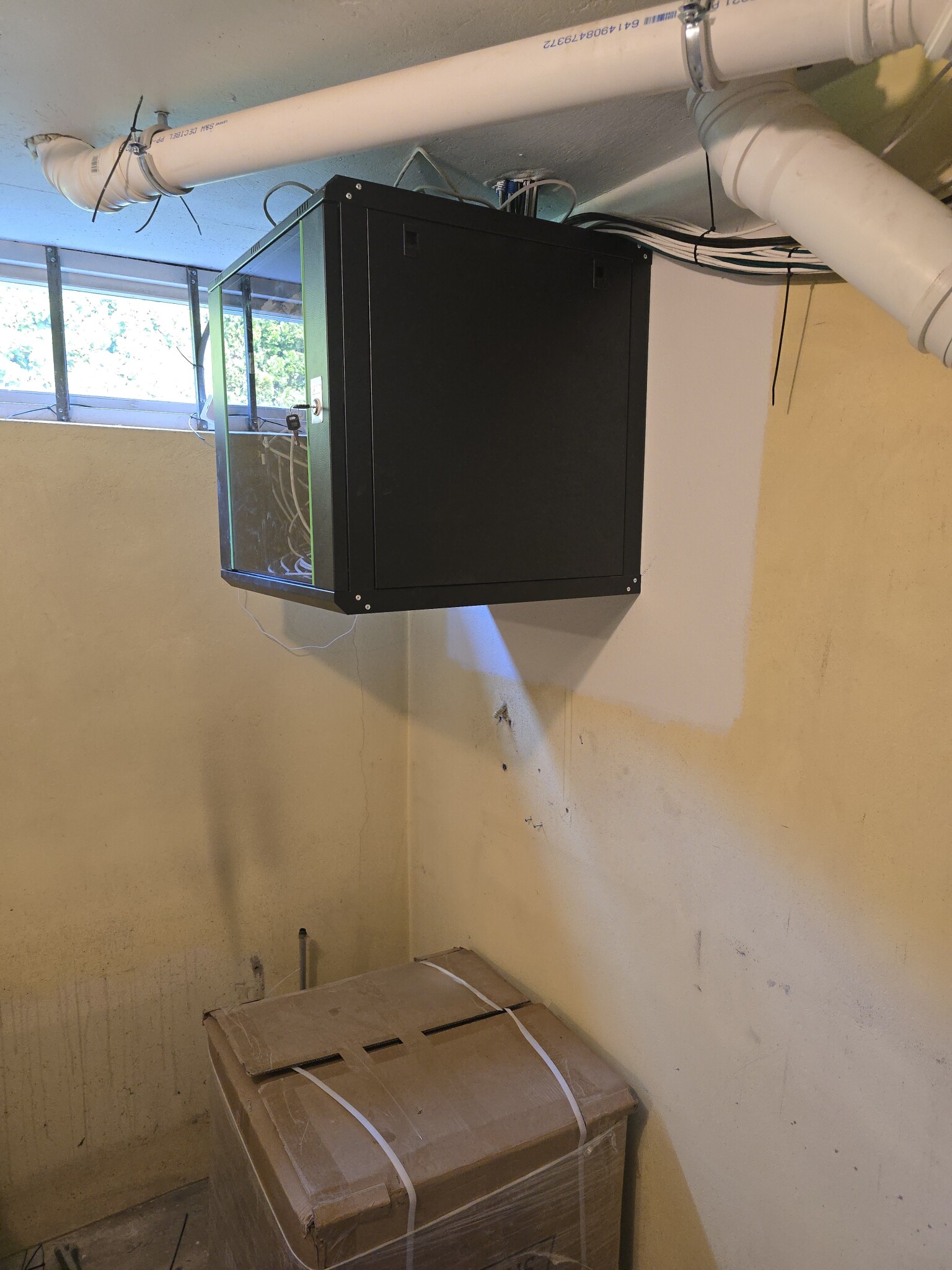

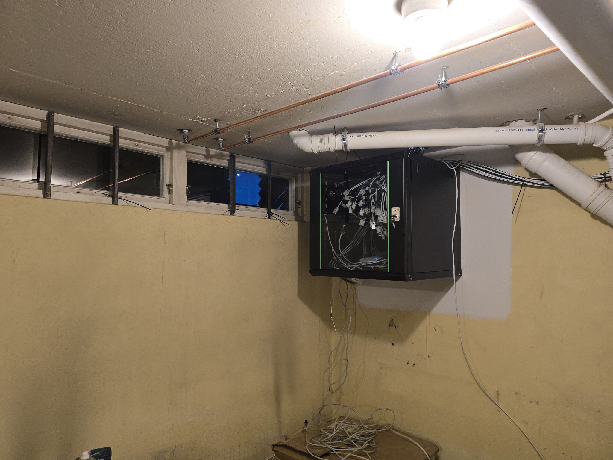

Bra nyheter förresten, nu har det nya nätverksracket kommit!

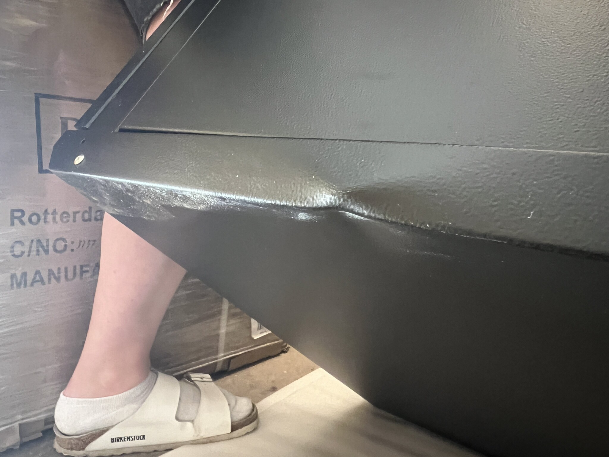

Och dåliga nyheter, för denna är också transportskadad...
Inte nog med att den är deformerad, den har även tappat flera nitar.
Däremot är dörren bra, så jag kan flytta över dörren från denna till det tidigare racket. Bygger vi ihop dessa får jag ett rack som är 99% som det ska, bara en liten transportskada på ena hörnet. Jag kontaktar butiken och fick lite prisavdrag, och med det blir jag nöjd. Det andra racket skickar jag tillbaka.
Med det kan jag äntligen sätta upp åbäket på väggen.

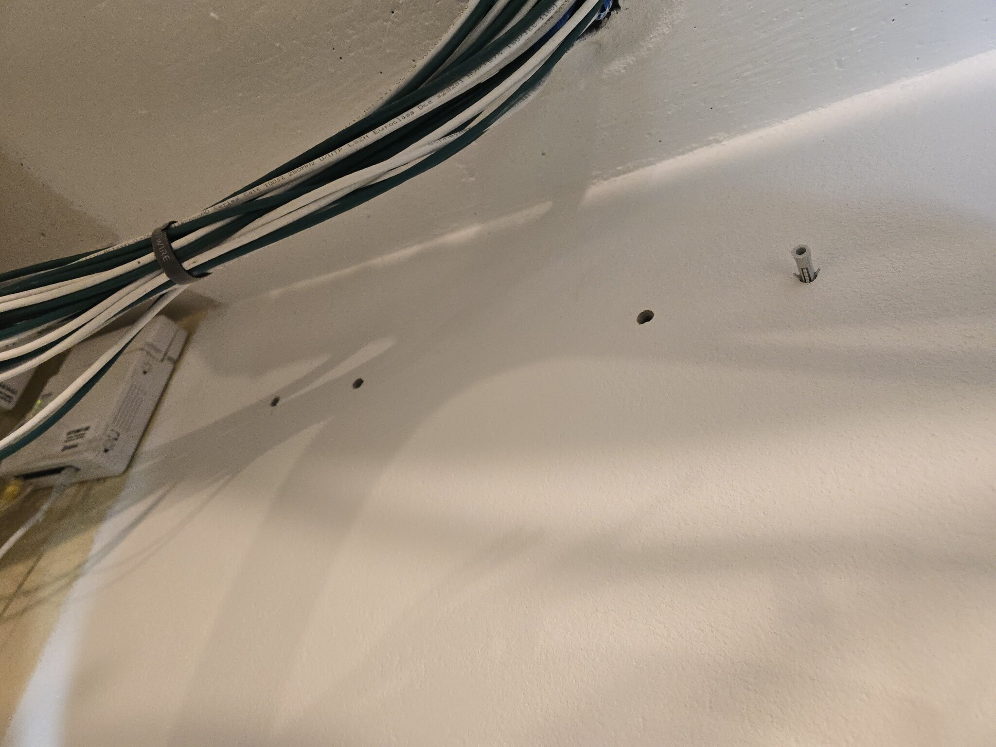

Här ser man att Digitus är ett billigt märke på rack. När sidopanelerna inte sitter på hänger det snett, för att få bort skjuvningen måste panelerna sättas tillbaka. Men den gör sitt jobb och glaspanelen fram är faktiskt rätt snygg.
Jag lyfter temporärt in switchen med alla kontakter. Det är sent på kvällen och jag får börja koppla om kablar senare under helgen.

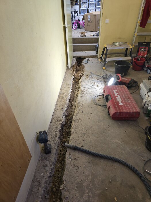

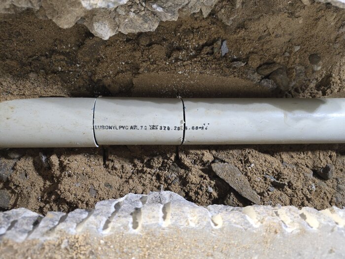

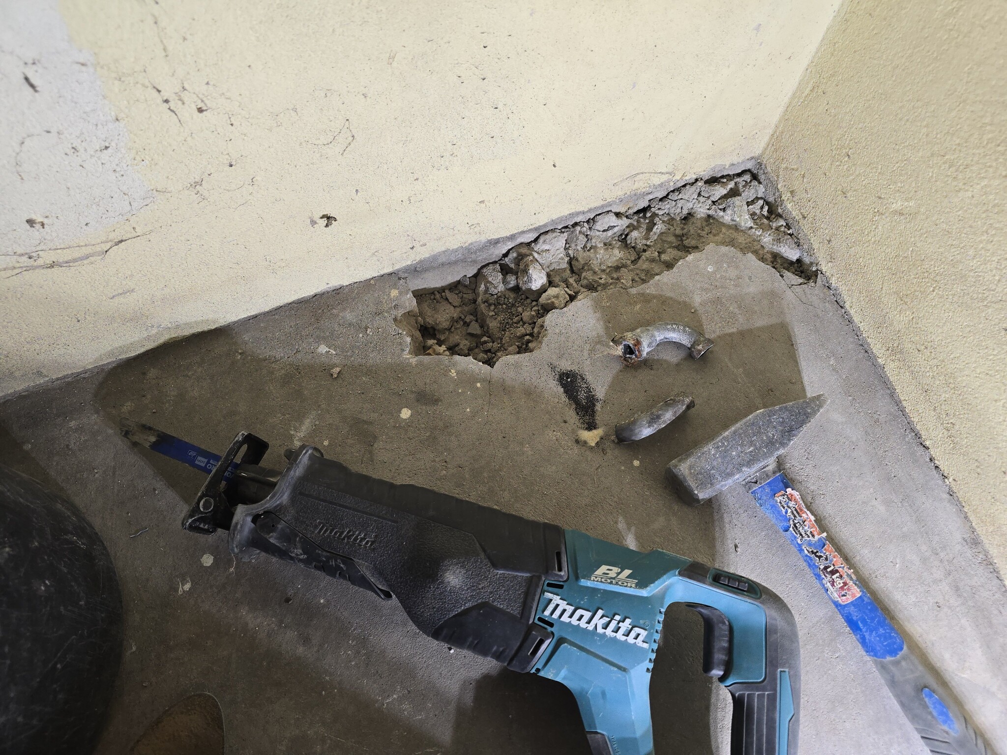

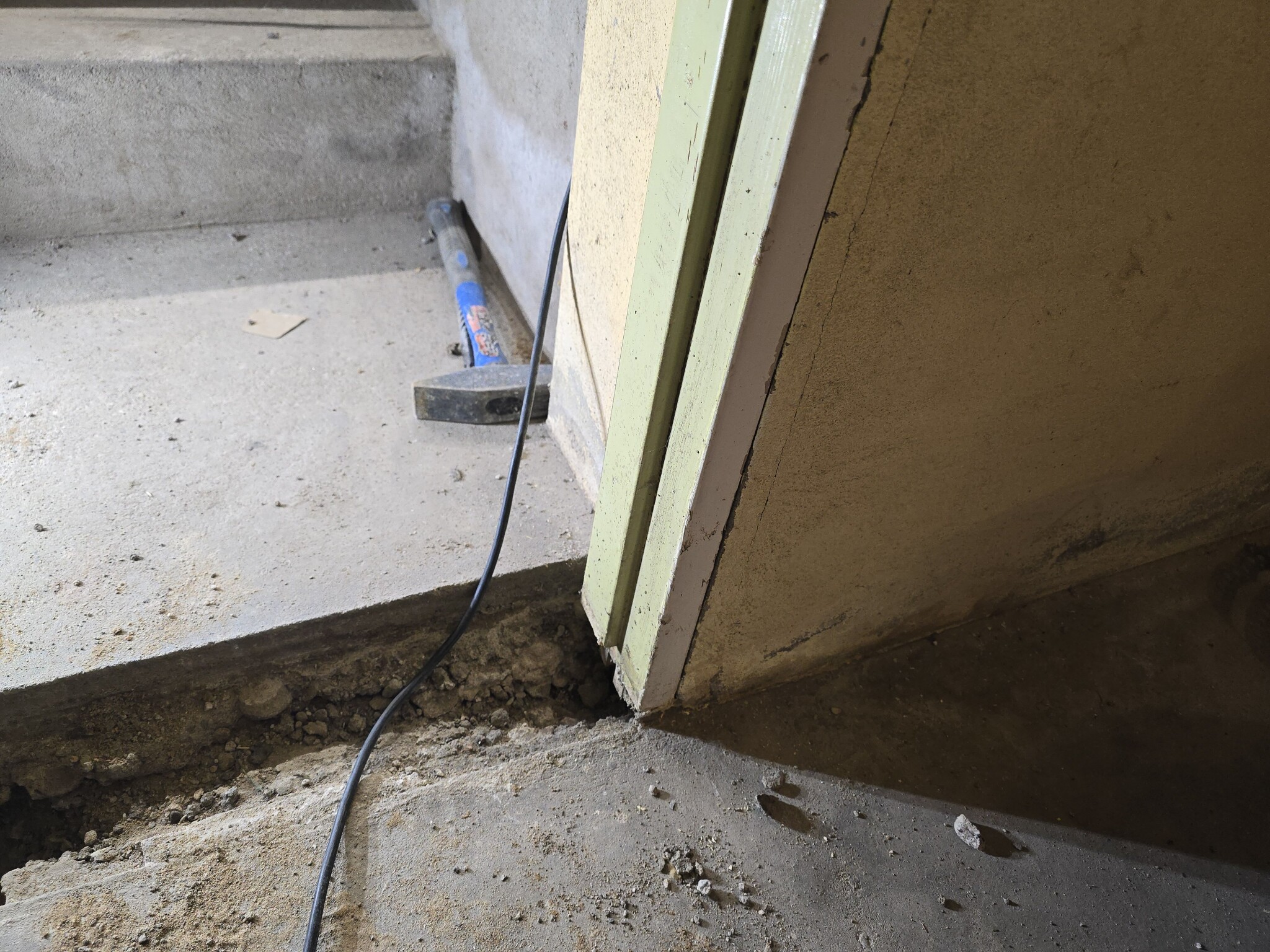

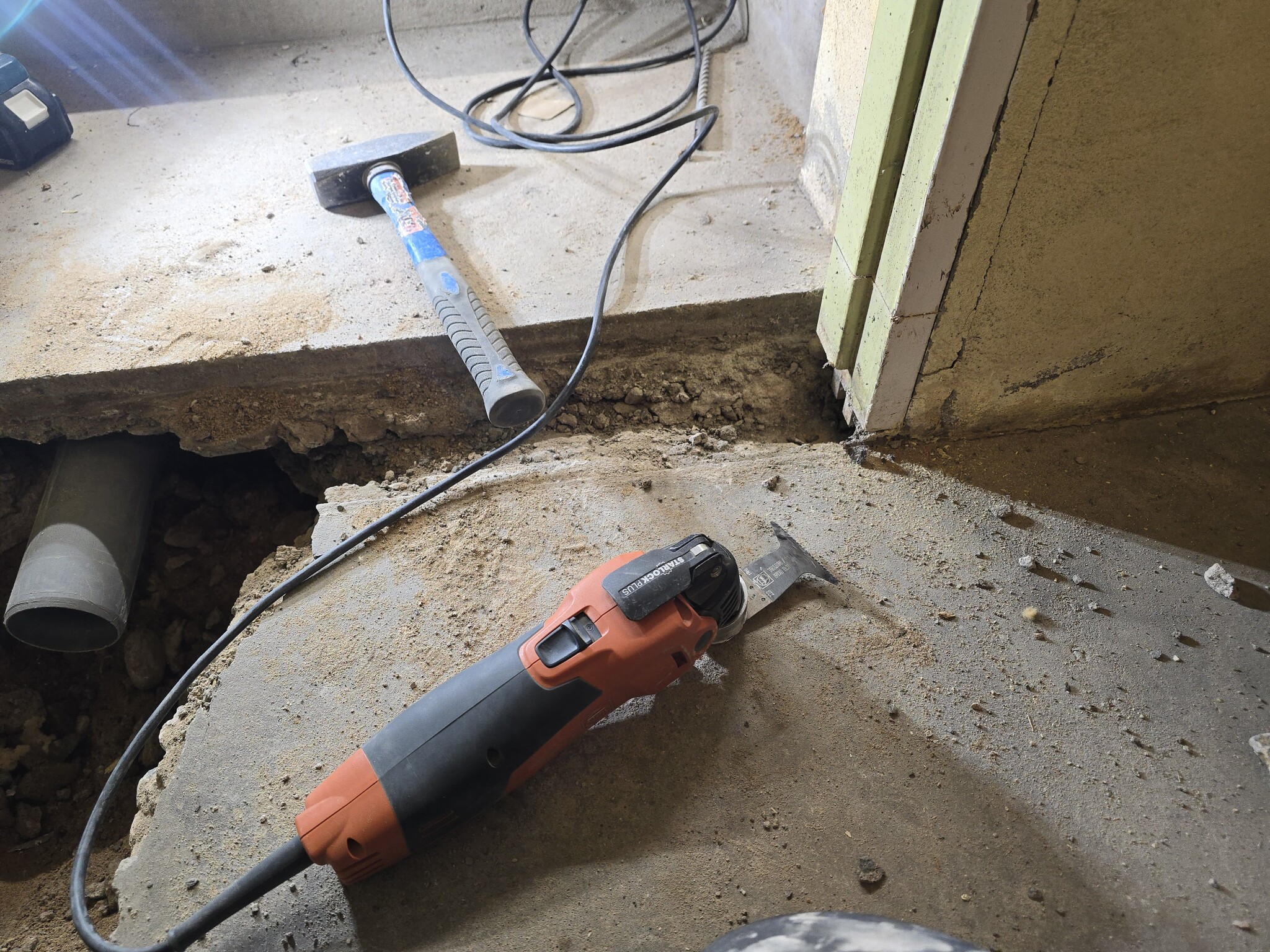

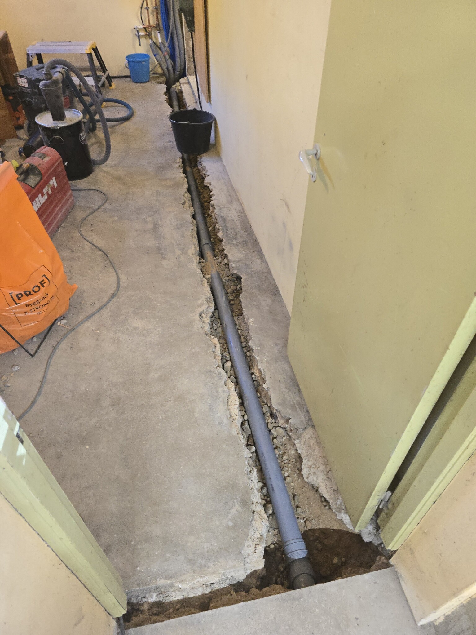

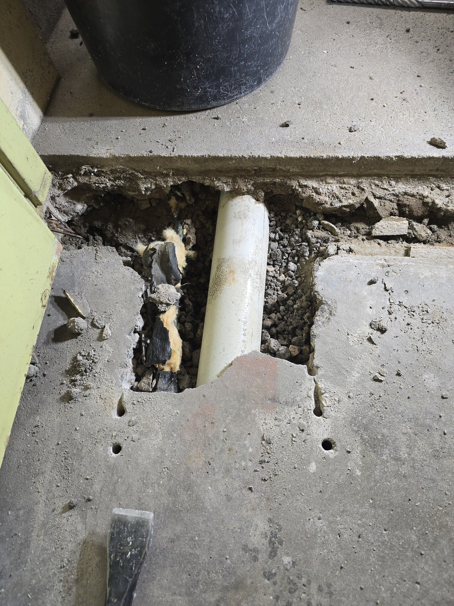

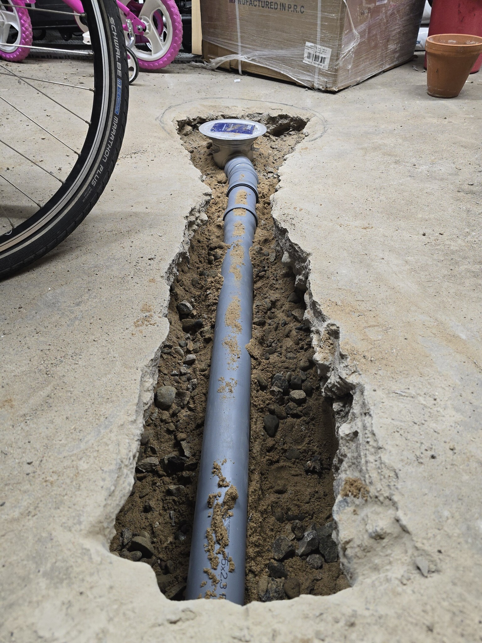

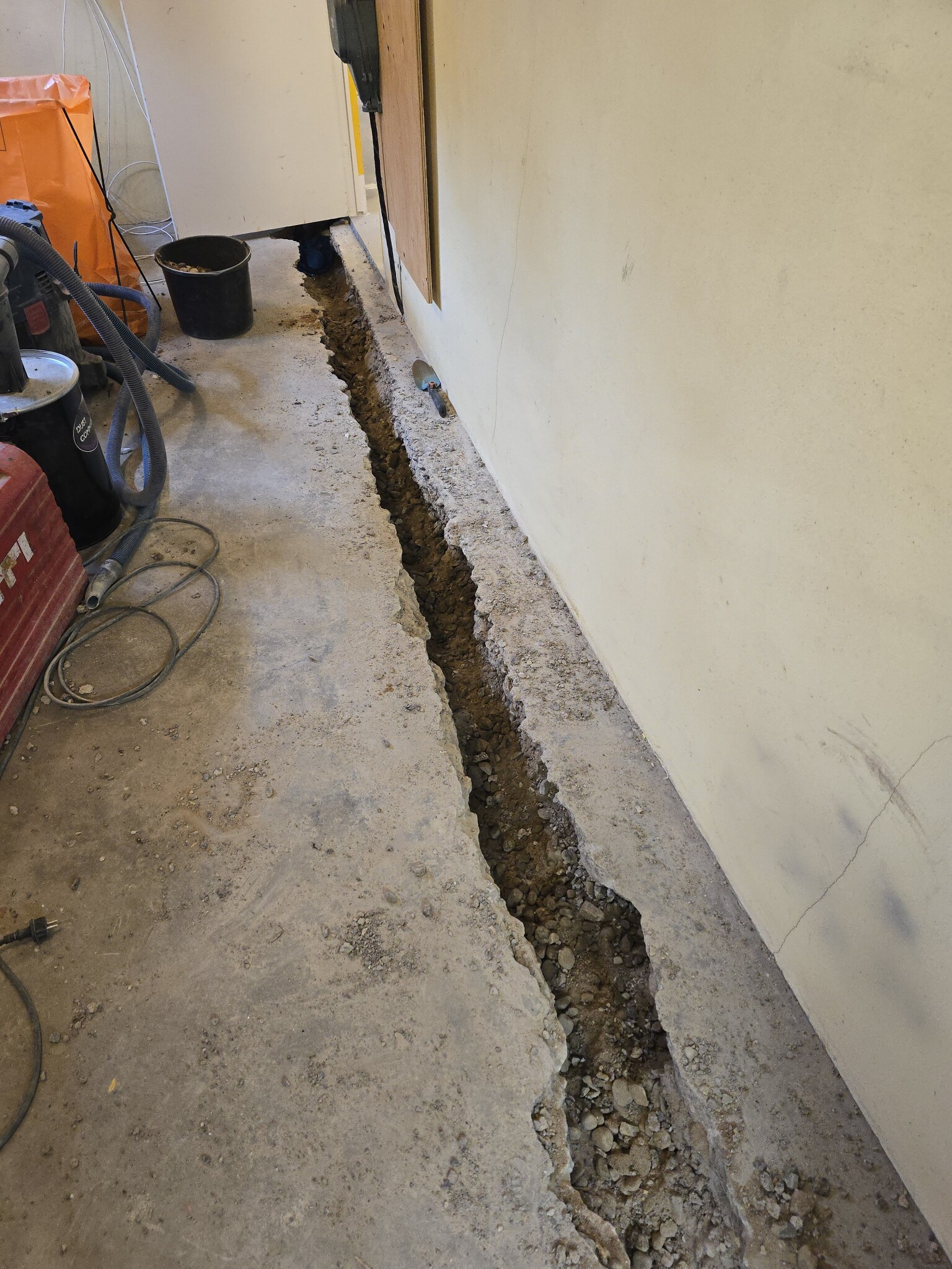

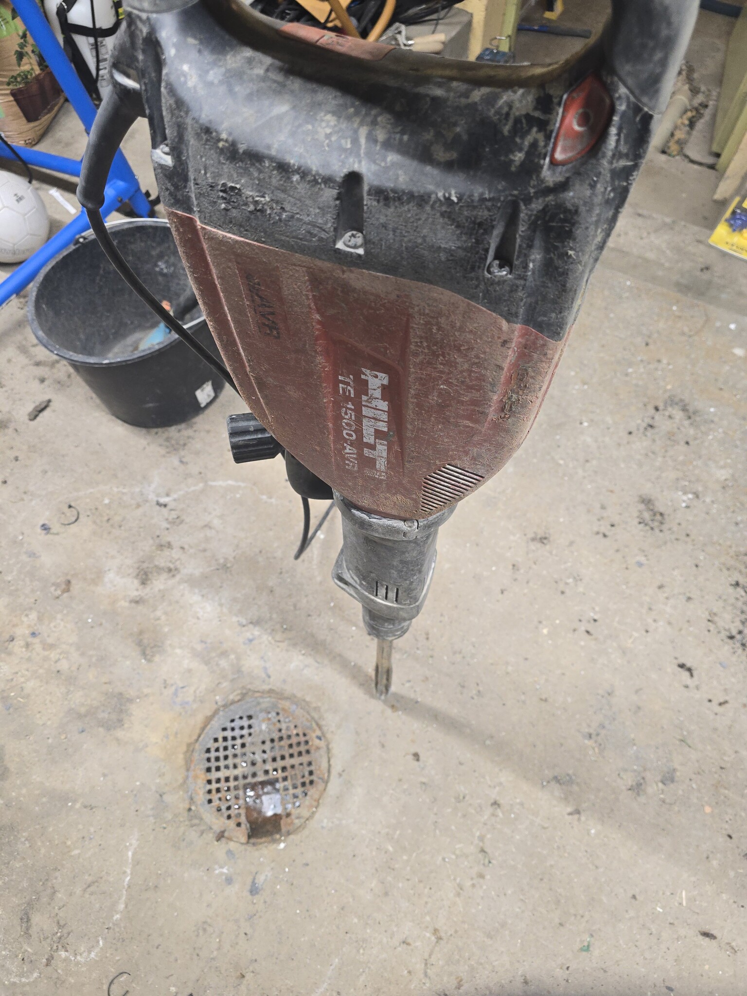

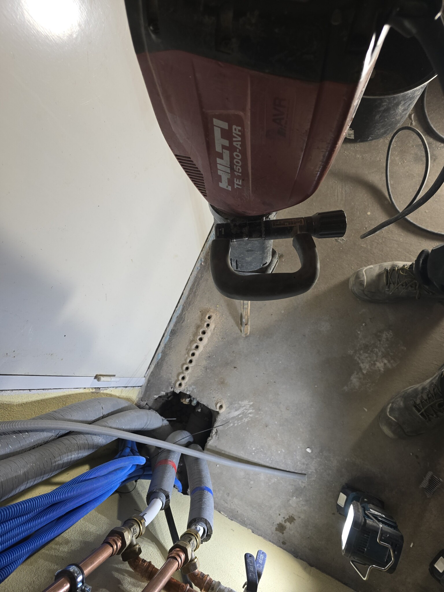

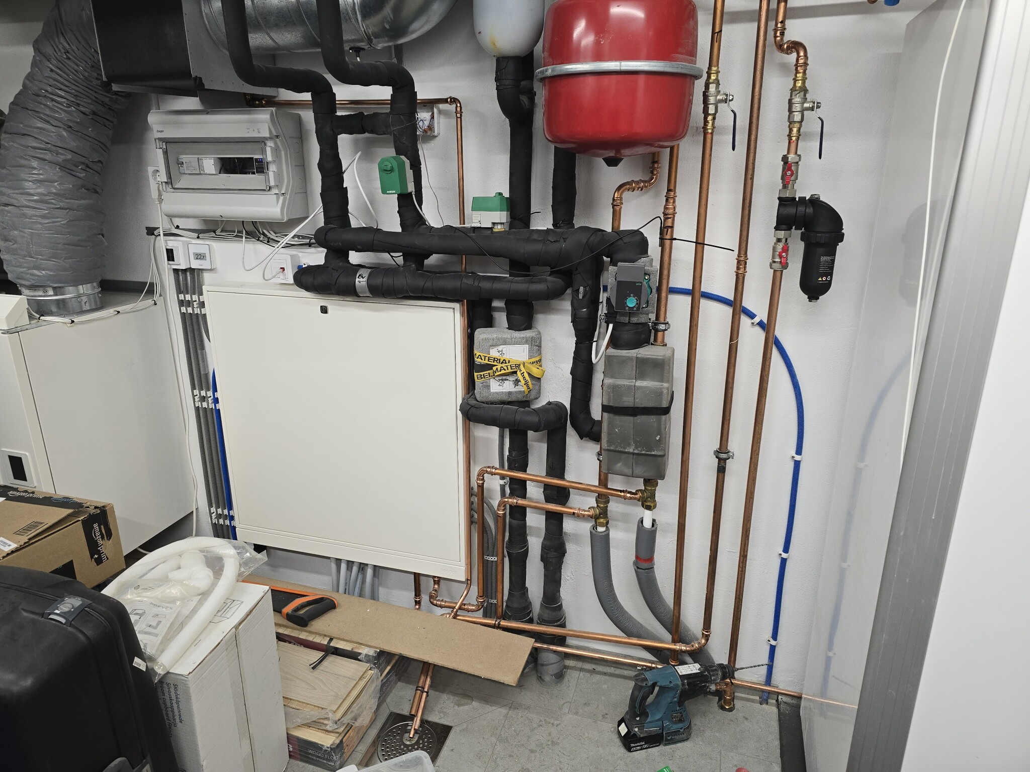

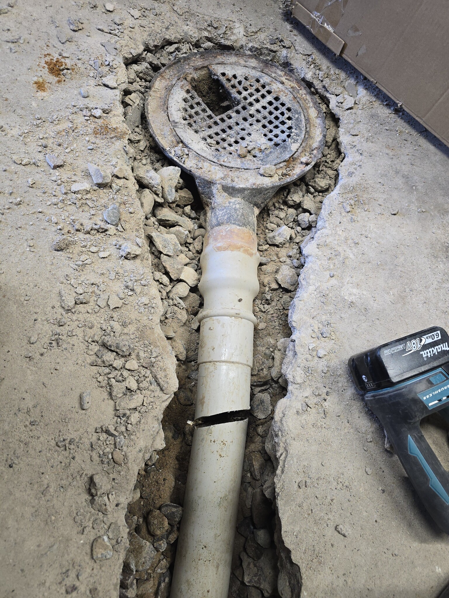

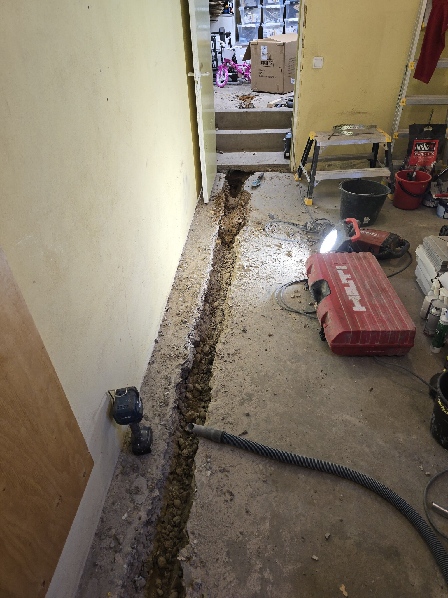

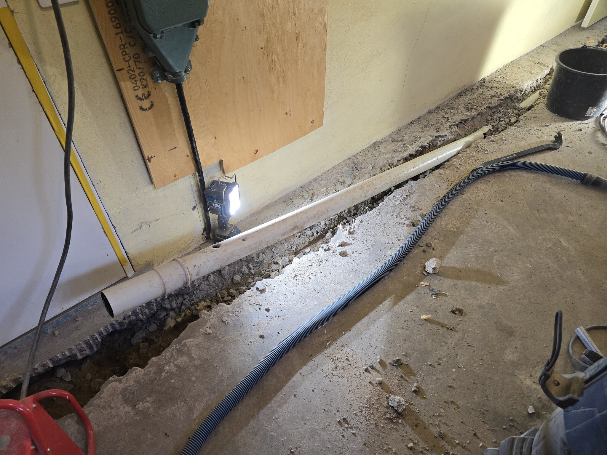

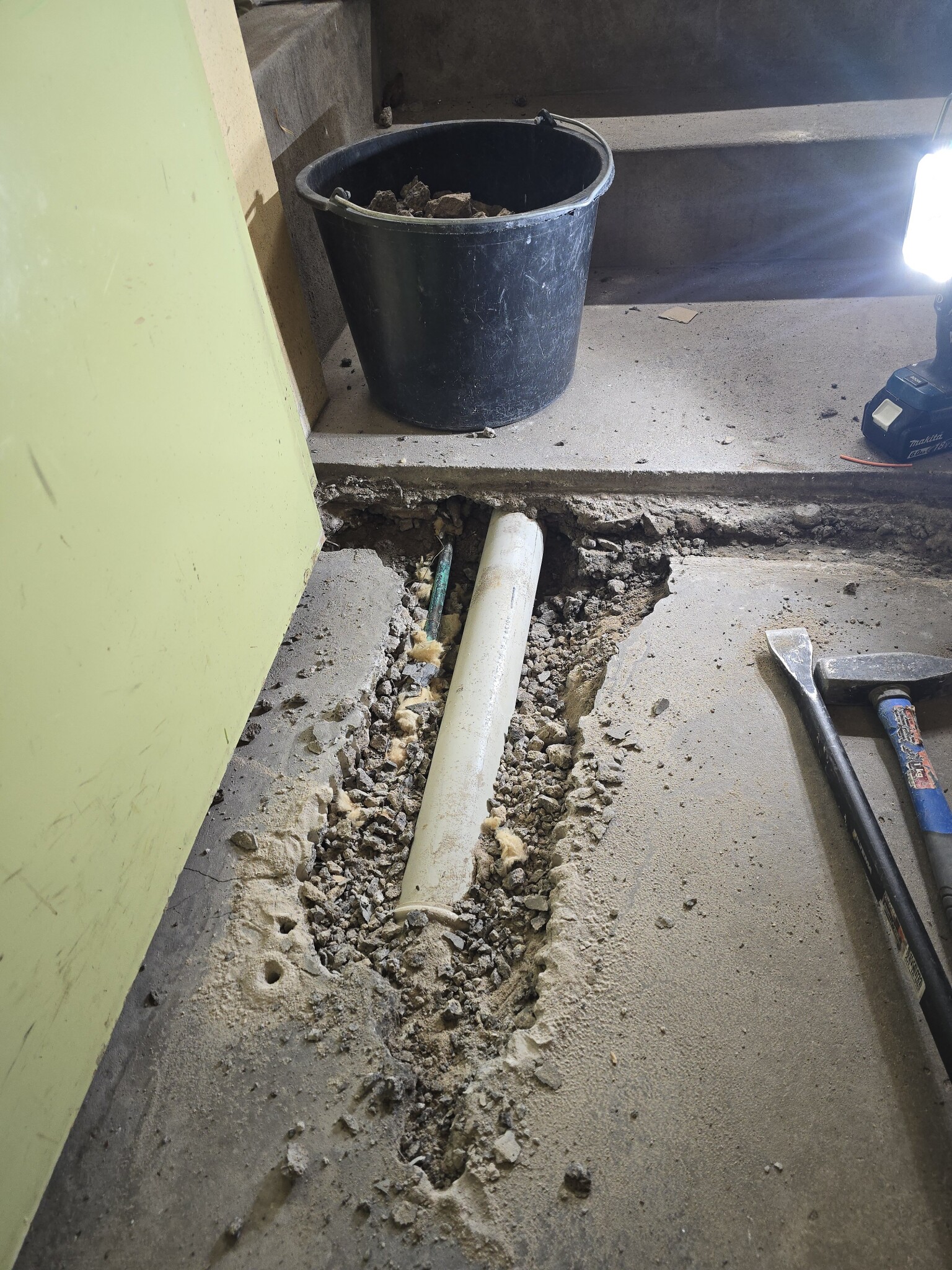

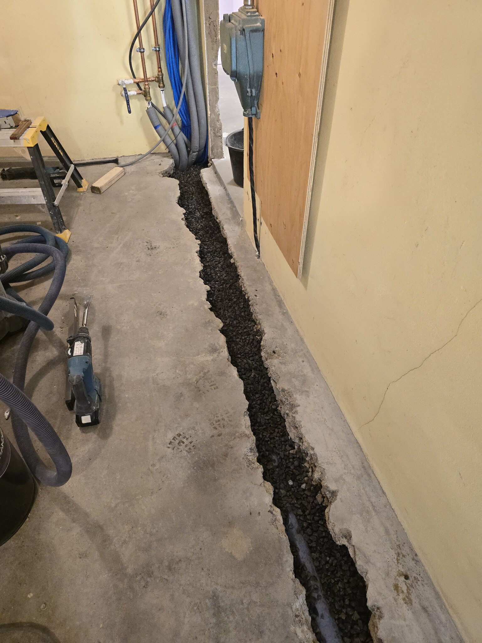

29 maj 2025. Dags att bila upp sista biten av avloppet!
Inte så mycket att orda om här. Jag borrar, bilar, och gräver om vartannat.

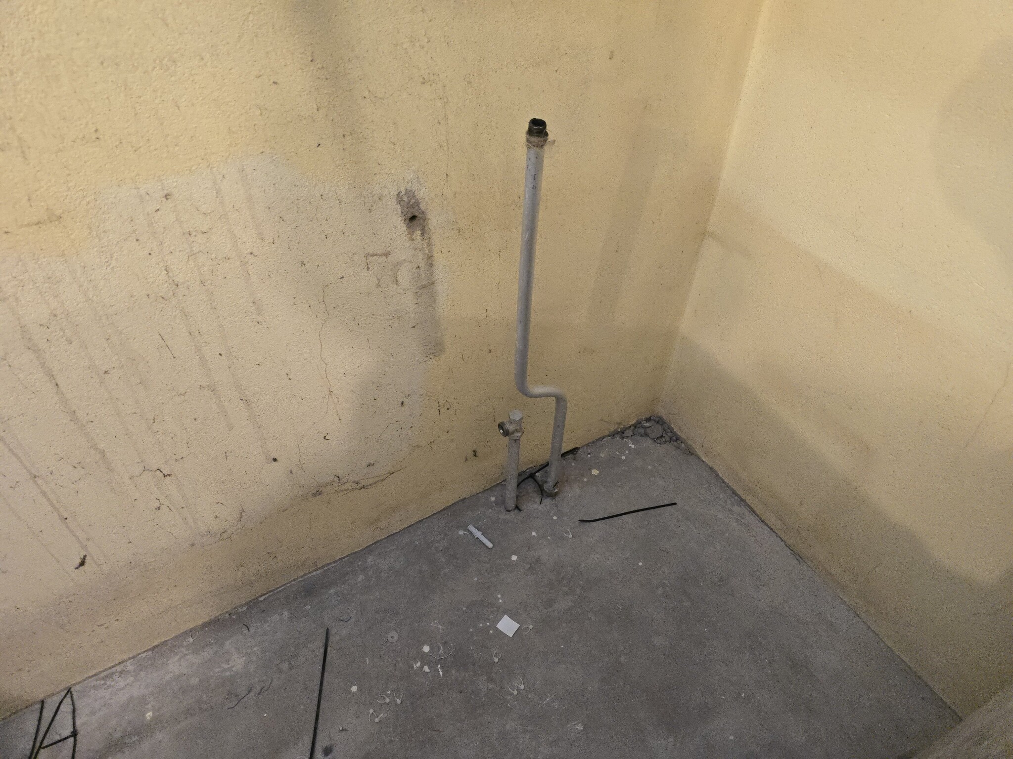

Utöver vattenröret och avloppet finns också rören till radiatorn som tidigare satt i detta rum.
Jag bänder bort vattenröret som gick till gamla utkastaren bit för bit

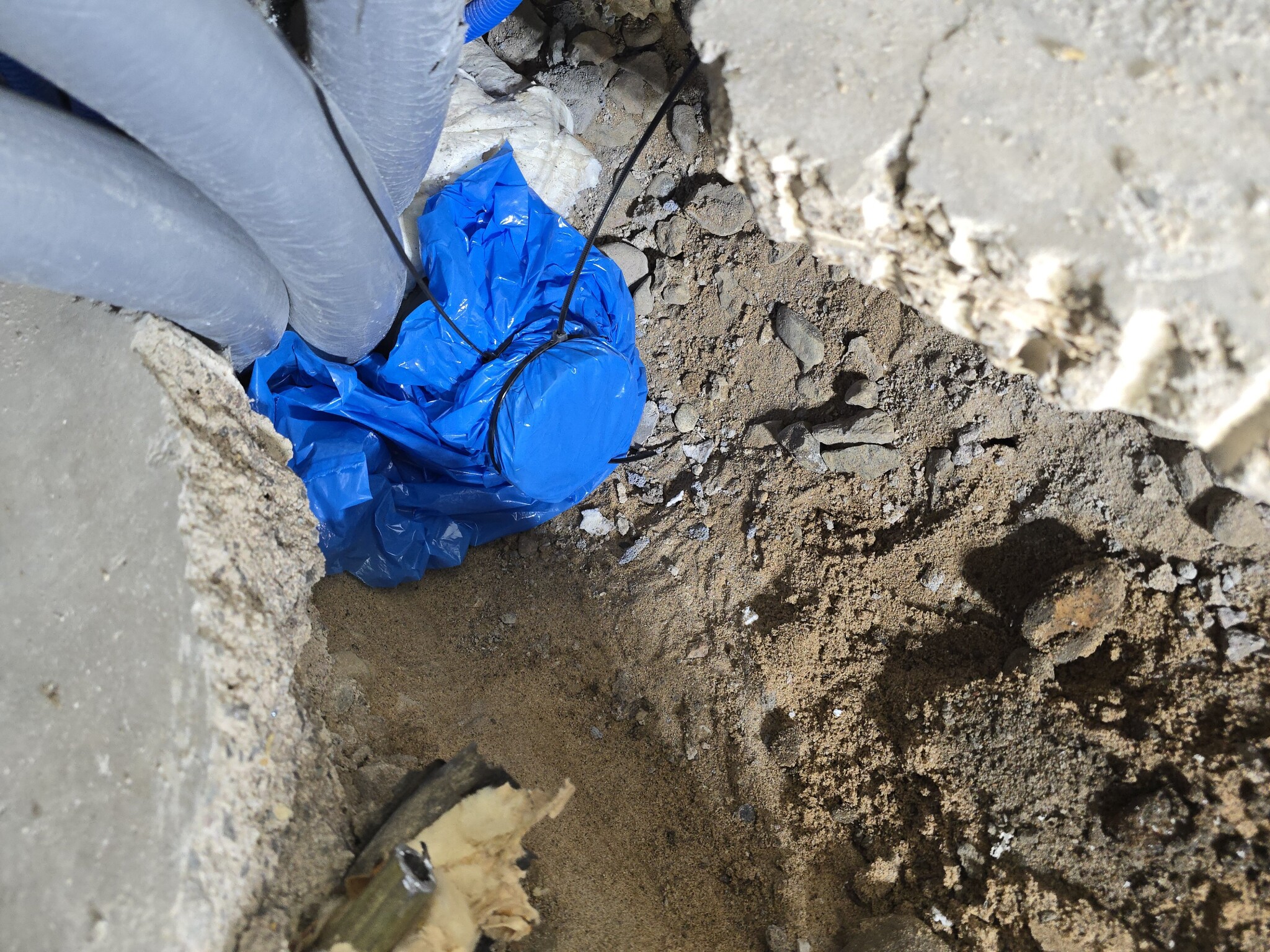

Innan jag tar lunch tar jag bort första biten av avloppet och sätter ett lock till resten av huset.
Plastpåse och buntband får hålla tills vidare. Detta är uppströms över påsticken från toa, dusch osv. så det borde inte bli så mycket avloppsinnehåll som rinner hitåt.

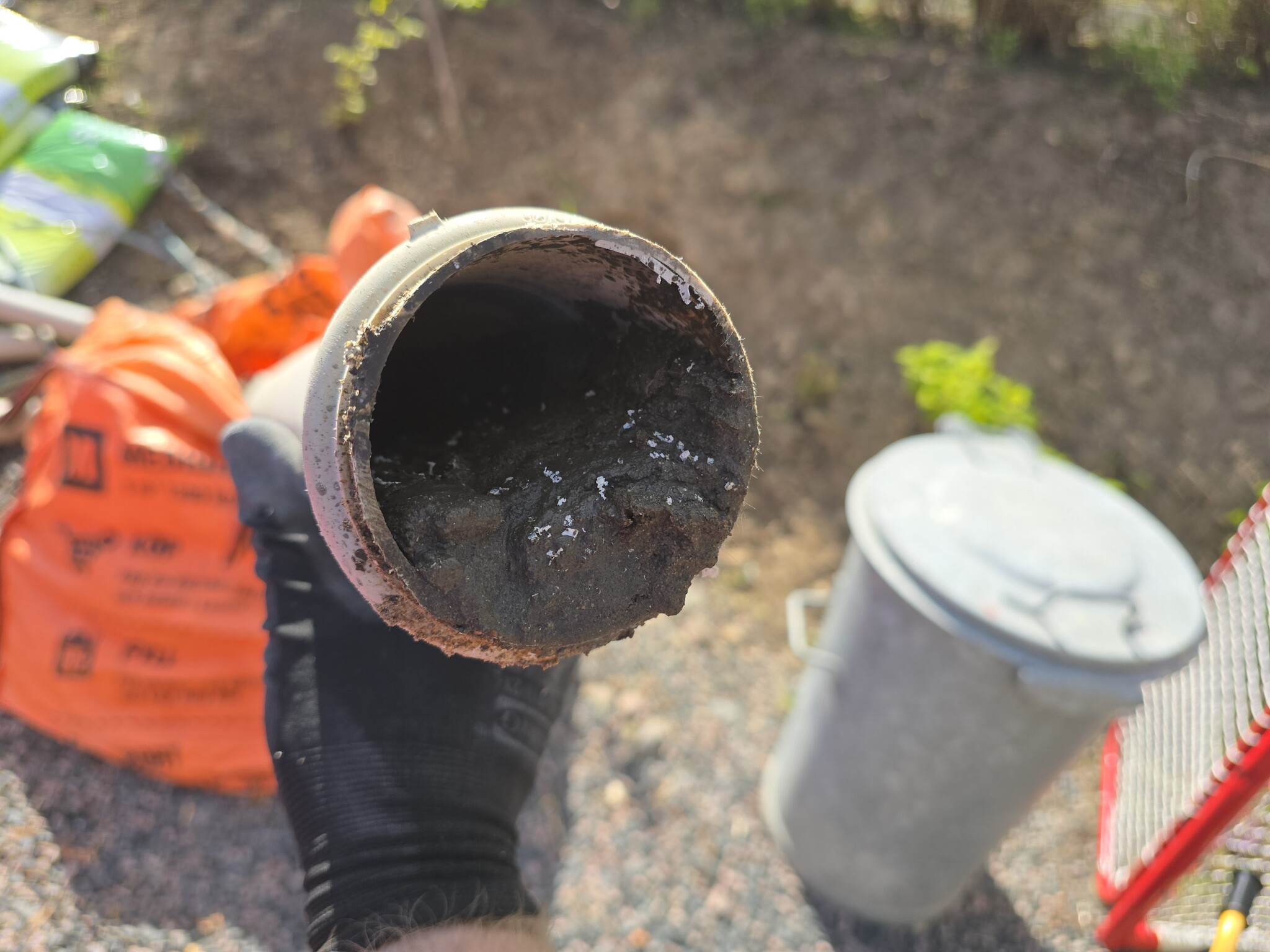

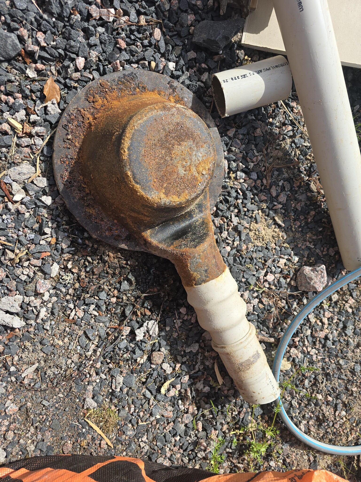

Det gamla avloppet är fullt av gegga. Garageavloppet har nog inte använts mycket sedan 60-talet och all smuts som runnit in över åren har nog satt sig här.

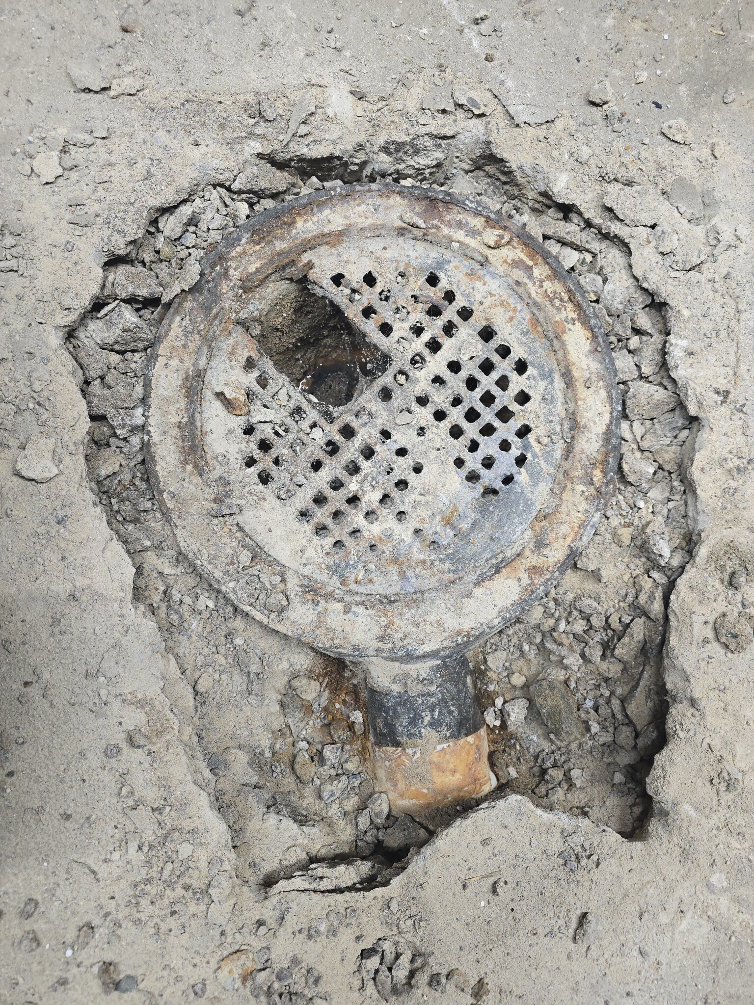

Nu kapar jag bort golvbrunnen.
Sista gjutjärnsbrunnen från huset borta! En underbar känsla att bli av med denna rostklump.
Sedan tar jag fram Hiltin och kör upp resten av avloppet. Här förborrar jag inte med lilla SDS-maskinen längre eftersom vi inte är nära rummets hörn där finsatsen är som bräckligast. I stället går stora maskinen pang på och det går mycket snabbare men dammar en del.
Nu kan jag kapa och bryta ut plaströren.
Kolla hur mycket gegga det var här! Otroligt att tvättmaskinerna vi hade i garaget ens fungerade.

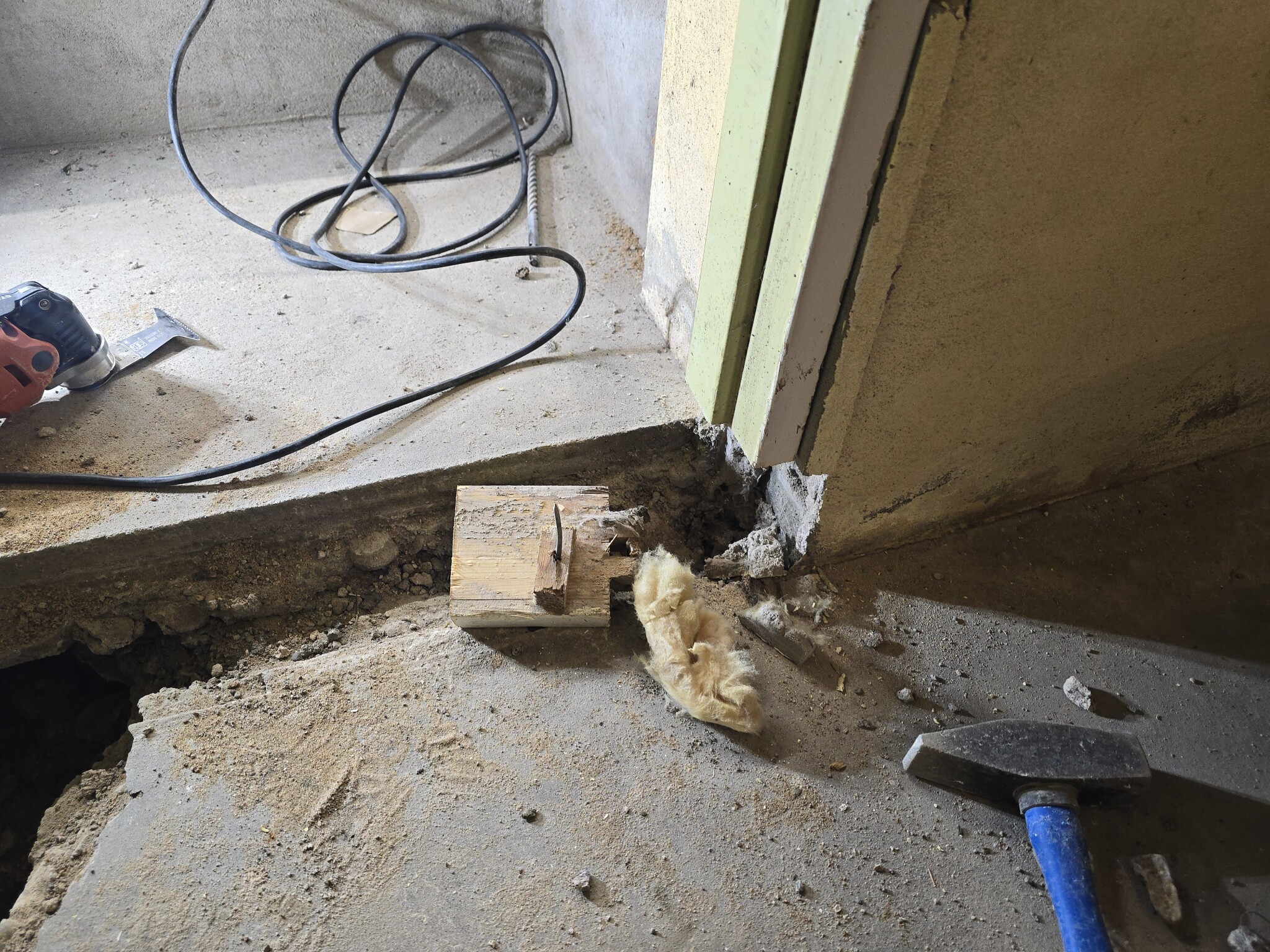

Nu återstår bara rörbiten under trappan. Detta blir den svåra biten då den verkar ingjuten i betong

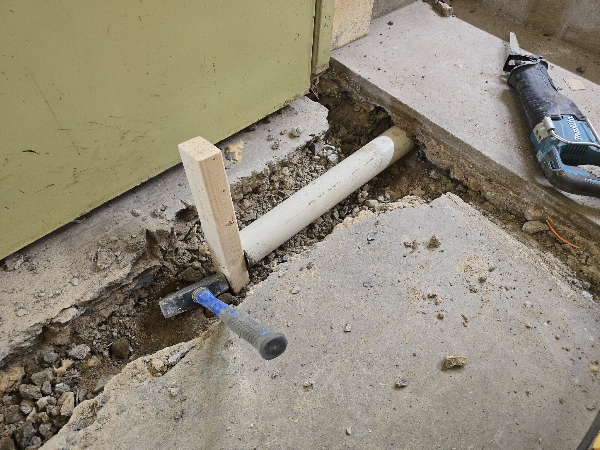

Efter lite trixande får jag den att röra sig med slägga mot träbit.
En stund senare har jag knackat den fram och tillbaka att den sitter lite mer löst, och jag kan dra ut den för hand. Röret kommer ut i ett stycket vilket var väldigt viktigt; jag kan inte nå in tillräckligt långt under trappan för att plocka ut bitar av gammalt avloppsrör.

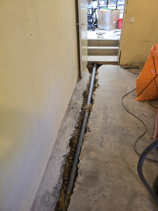

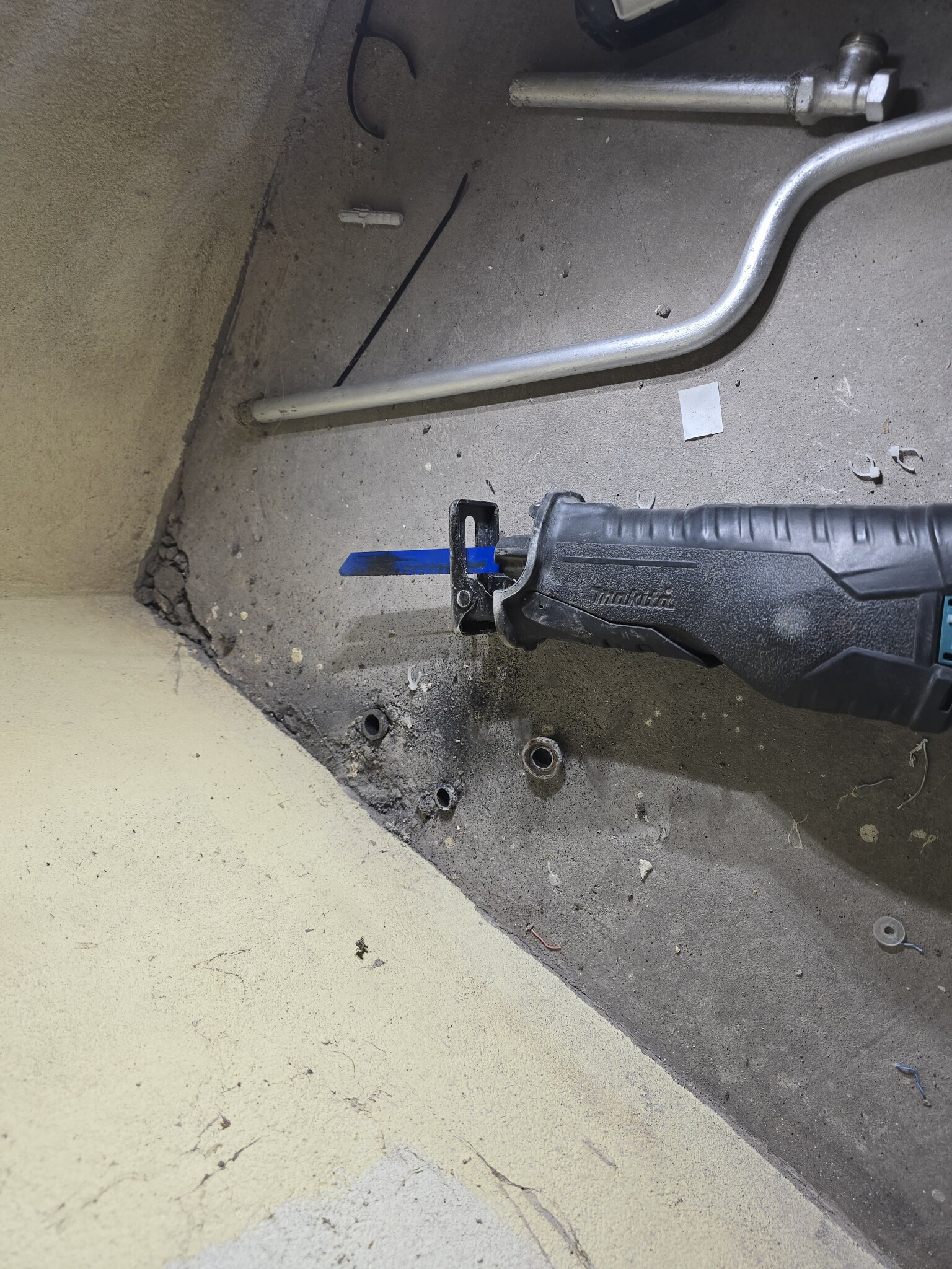

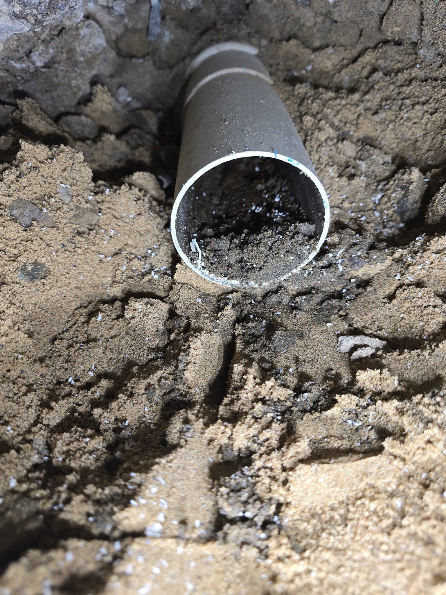

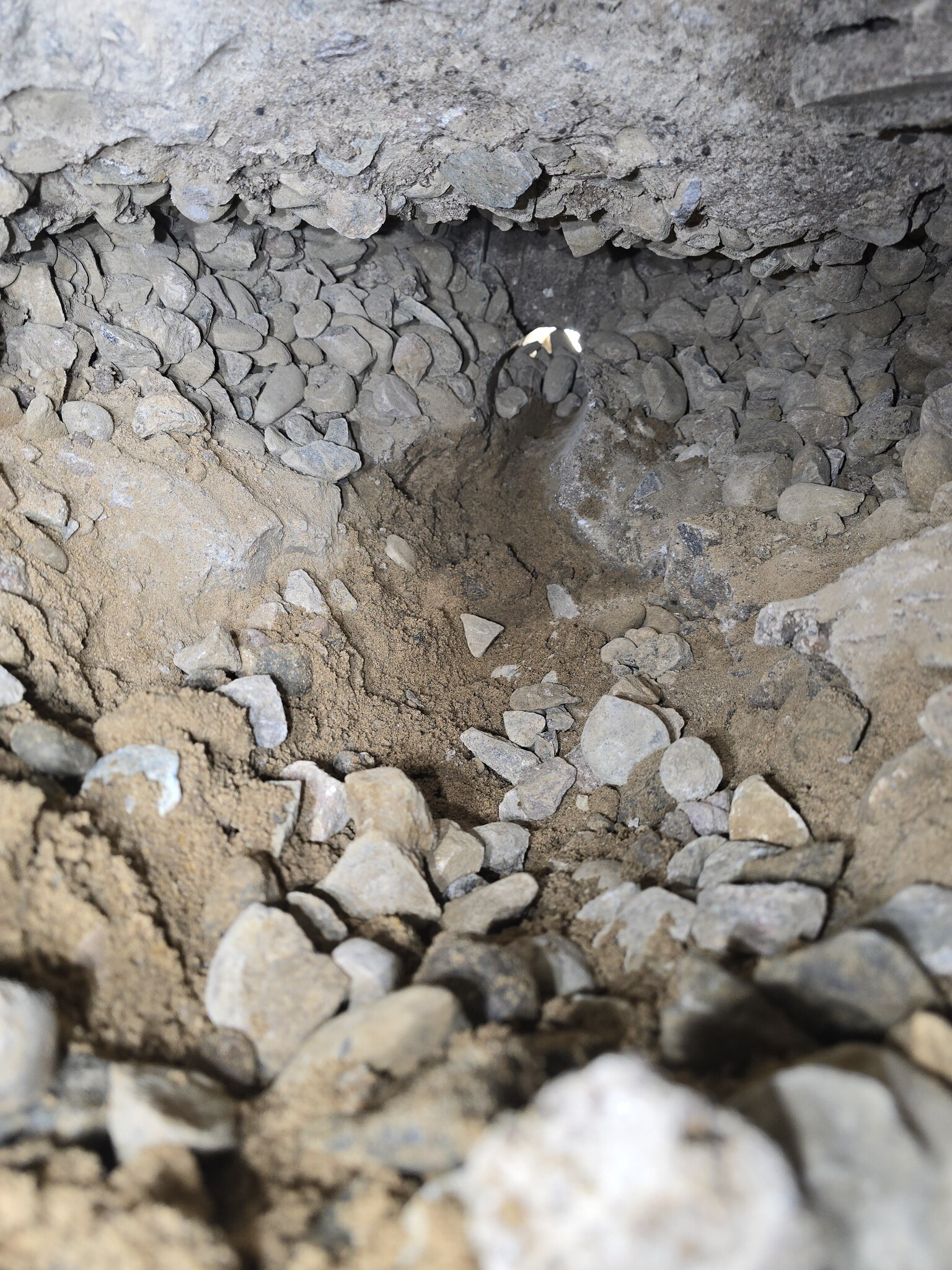

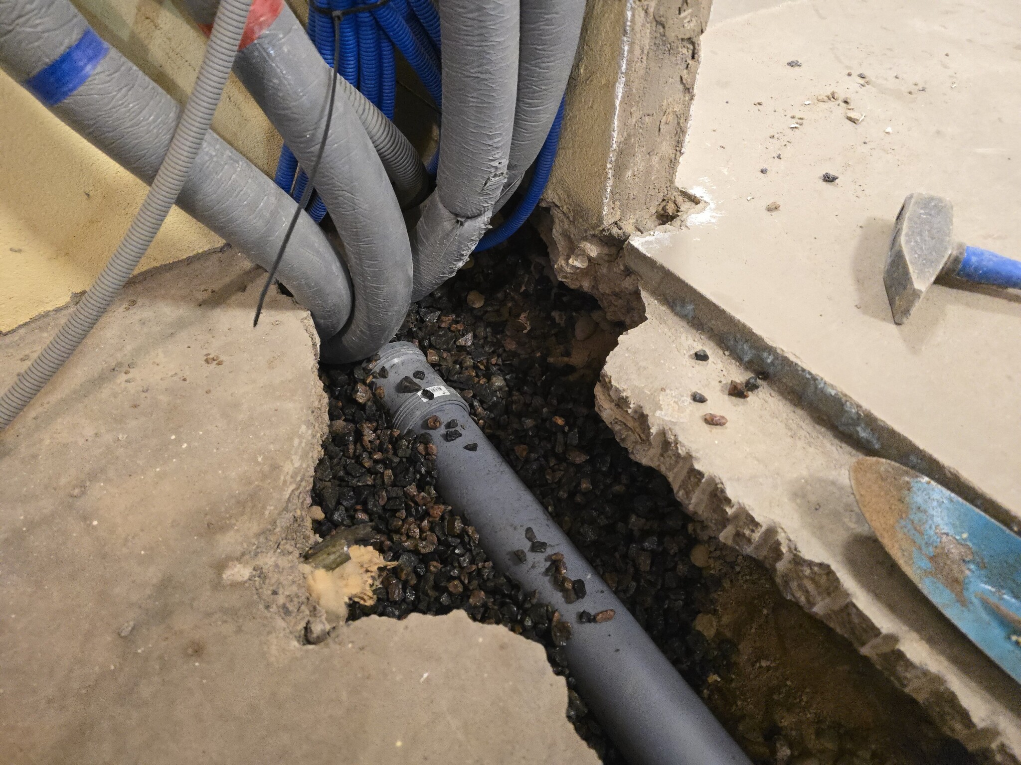

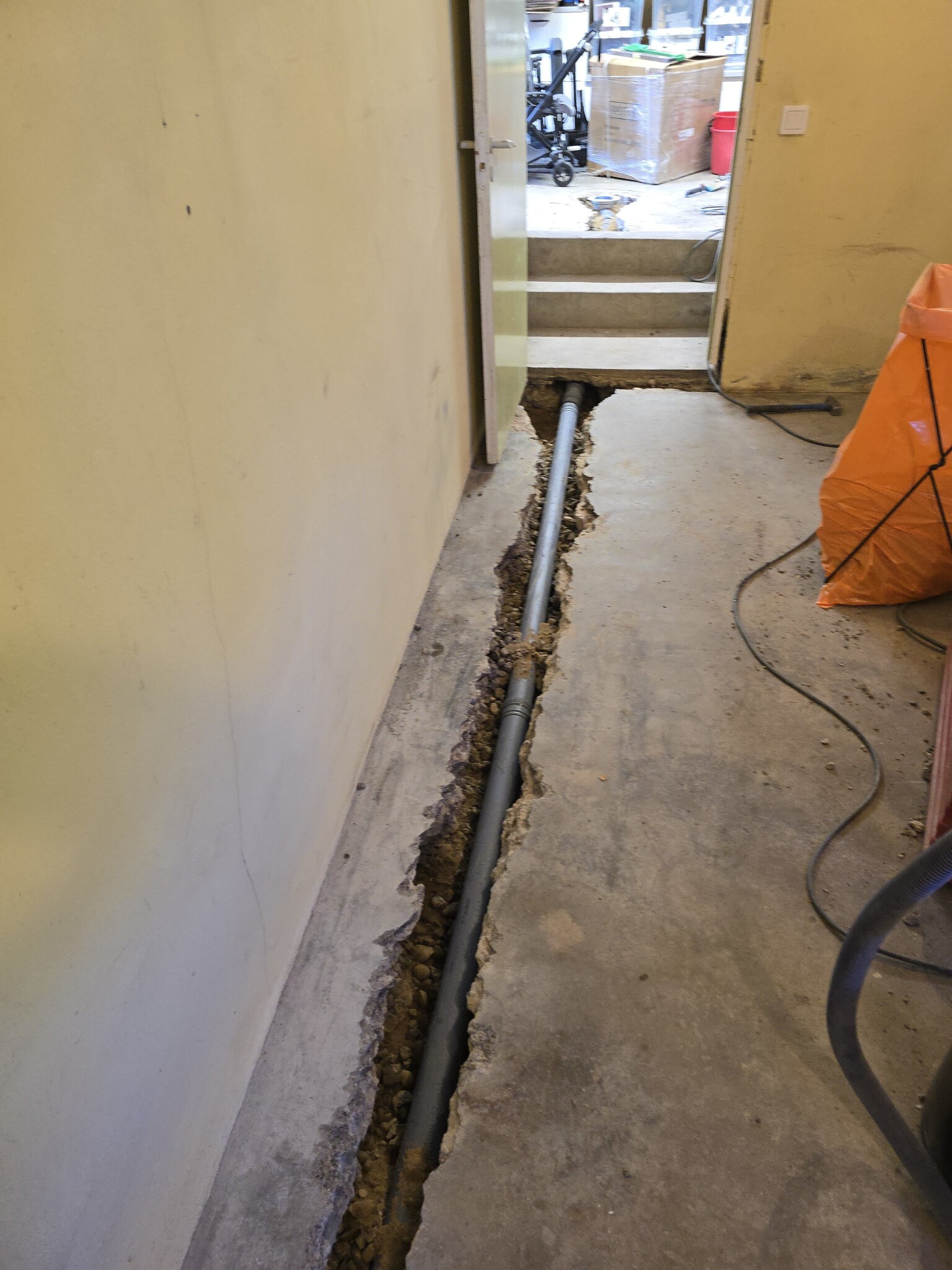

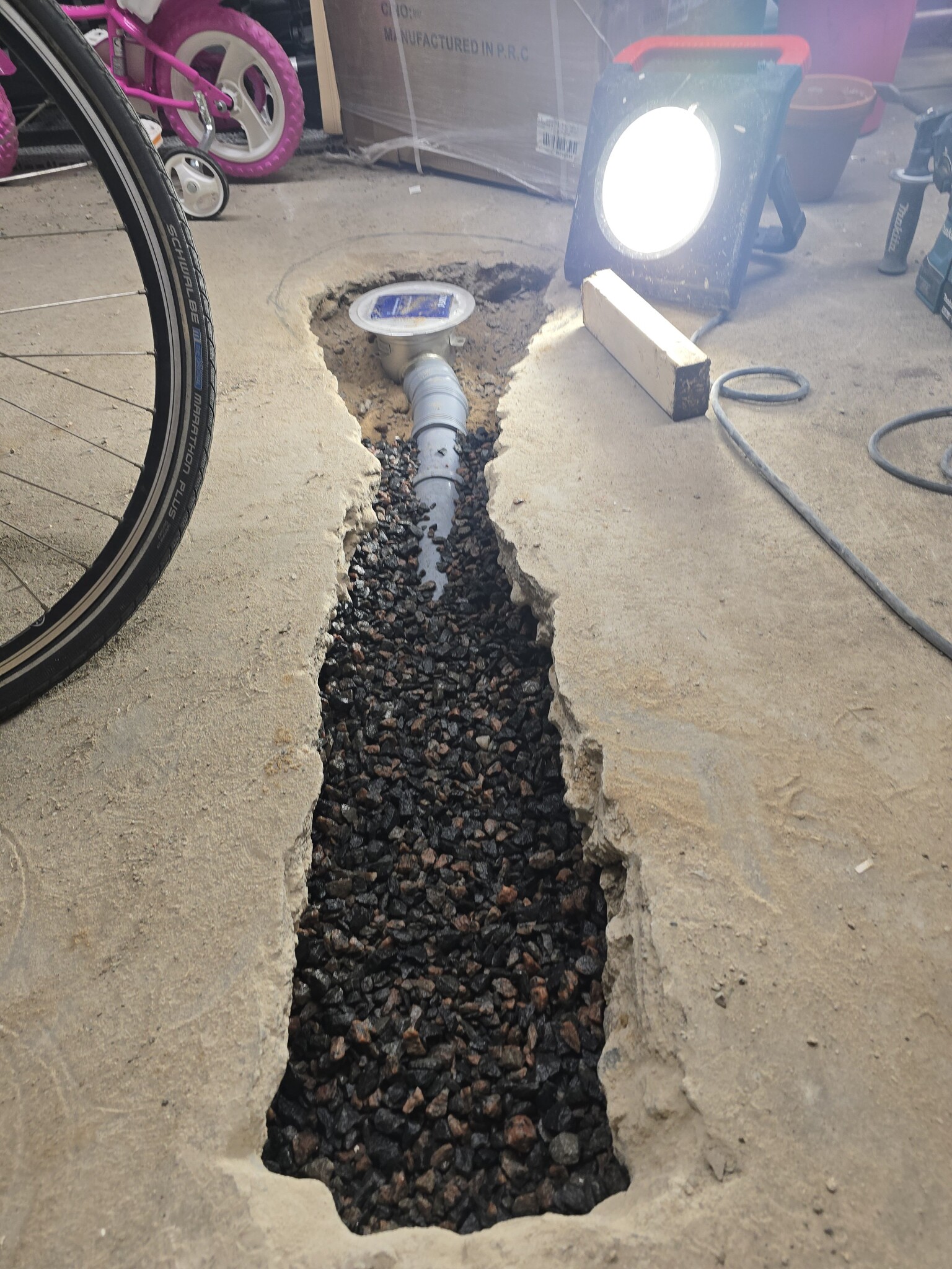

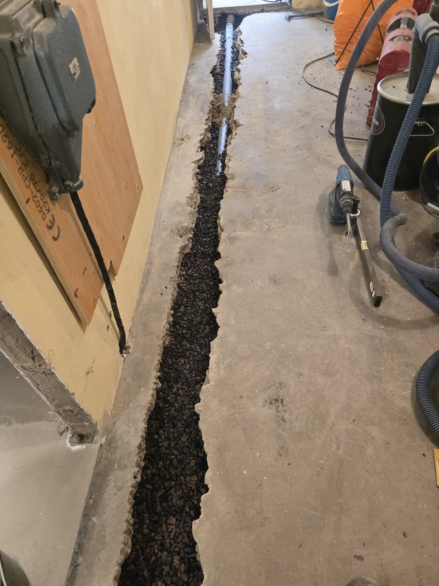

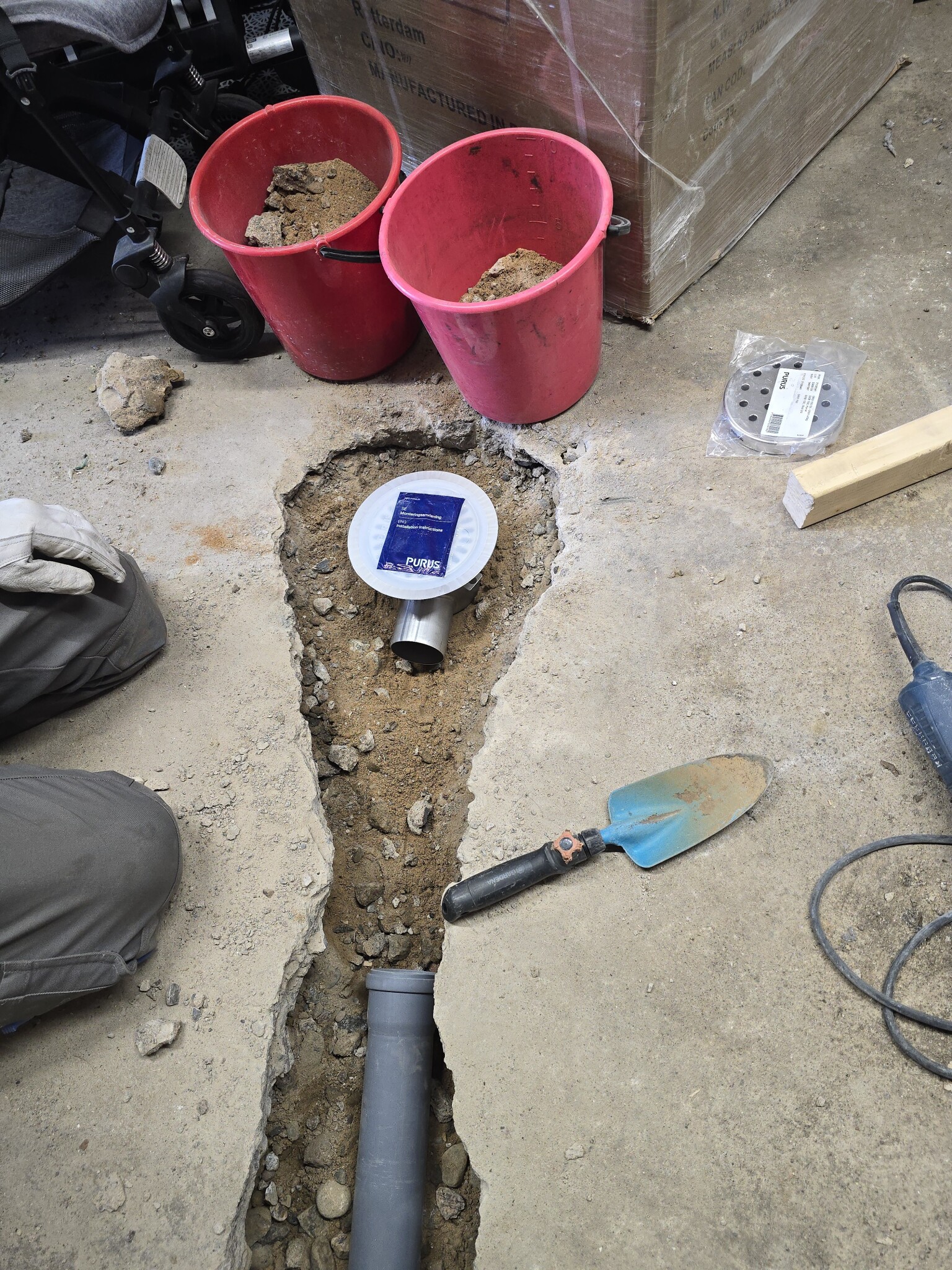

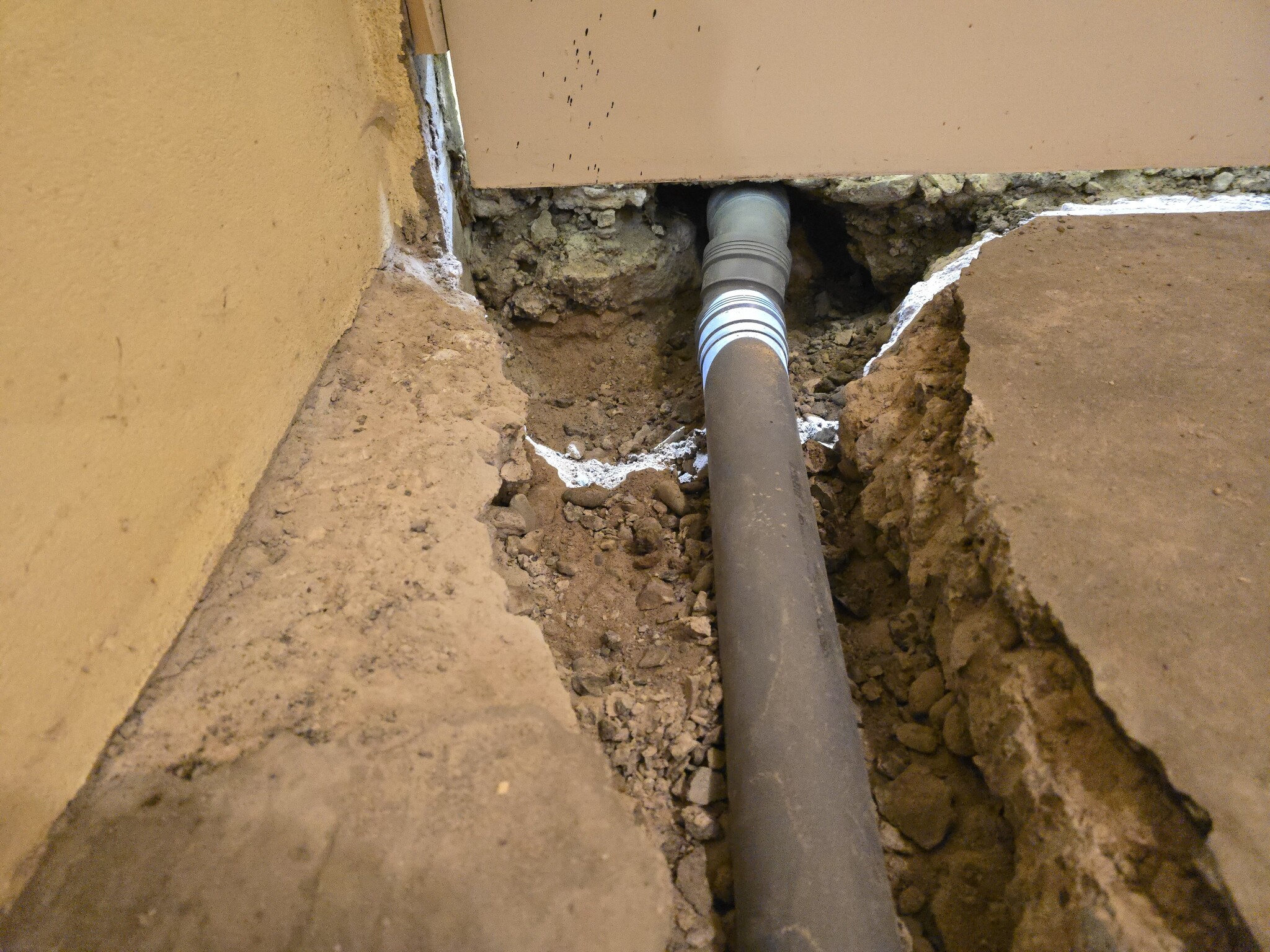

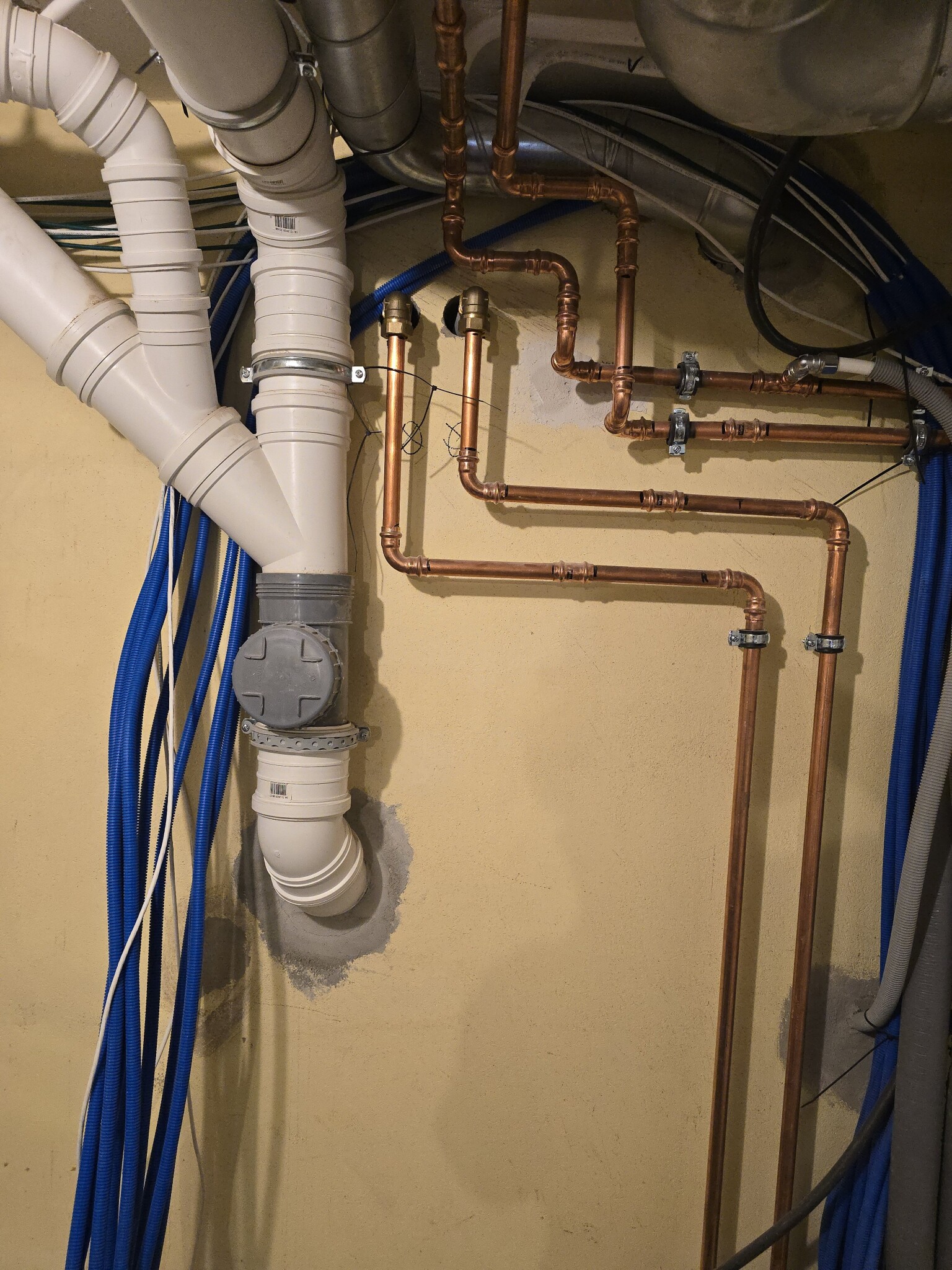

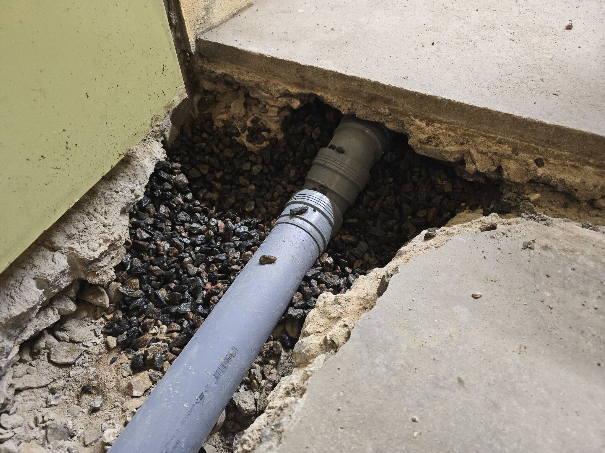

29 maj 2025. Efter lite slit fram och tillbaka med släggan fick jag som sagt ut röret ur sitt hål, och med det är huset befriat från vita avloppsrör och gjutjärnsbrunnar.
Totalt behövde jag bara 8h arbetstid för att riva ut detta avlopp. Genom att bära ut hink efter hink har jag till slut fyllt en 1m3 storsäck för hand med grus, sand och betongkross.

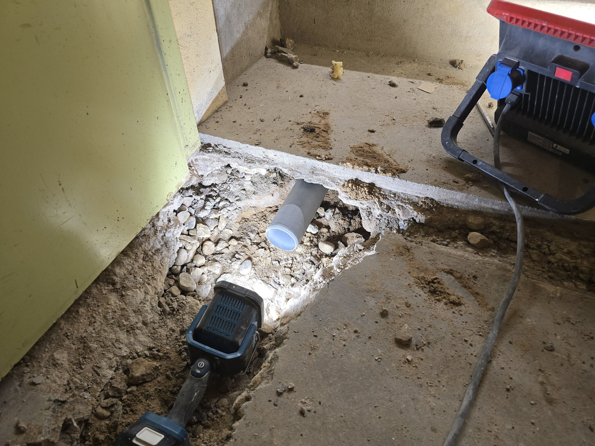

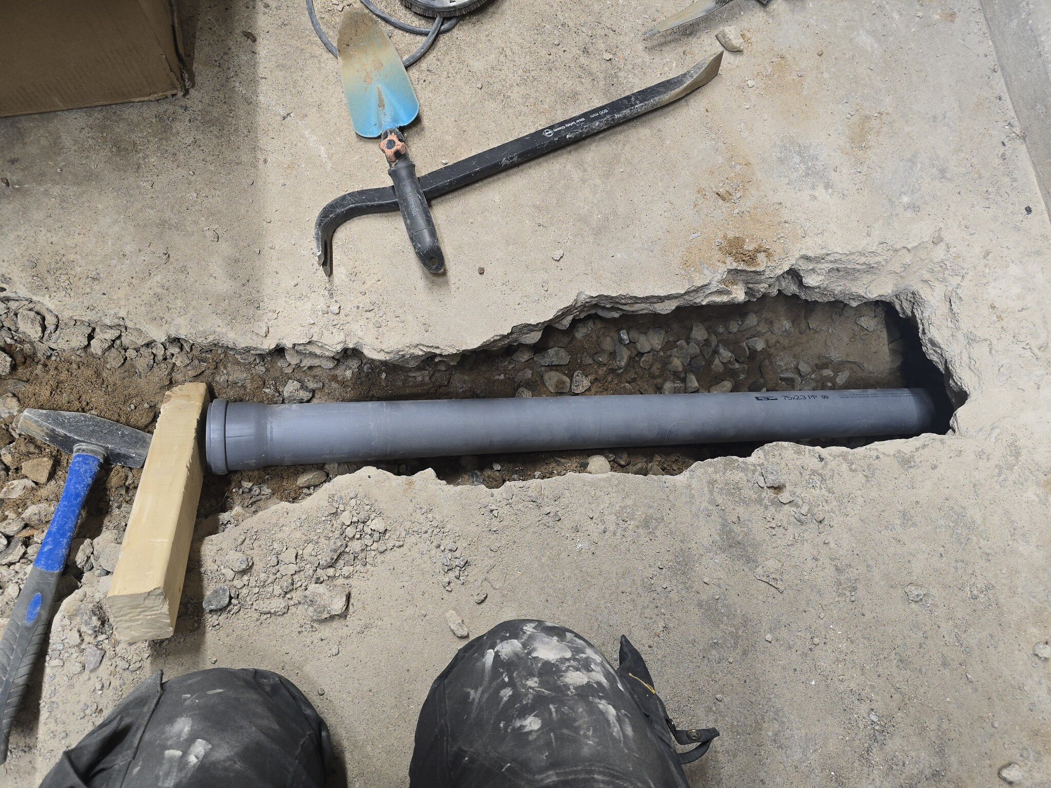

Nu gäller det att lyckas montera ett nytt avlopp under befintlig trappa. Som ni ser är hålet ganska långt ned och långt in.

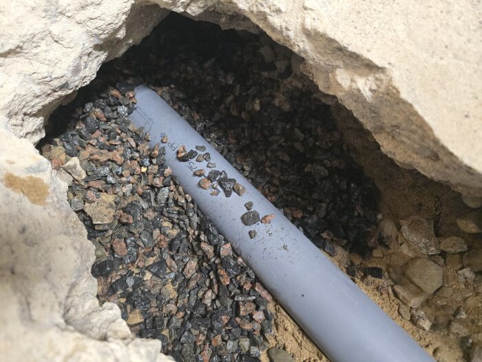

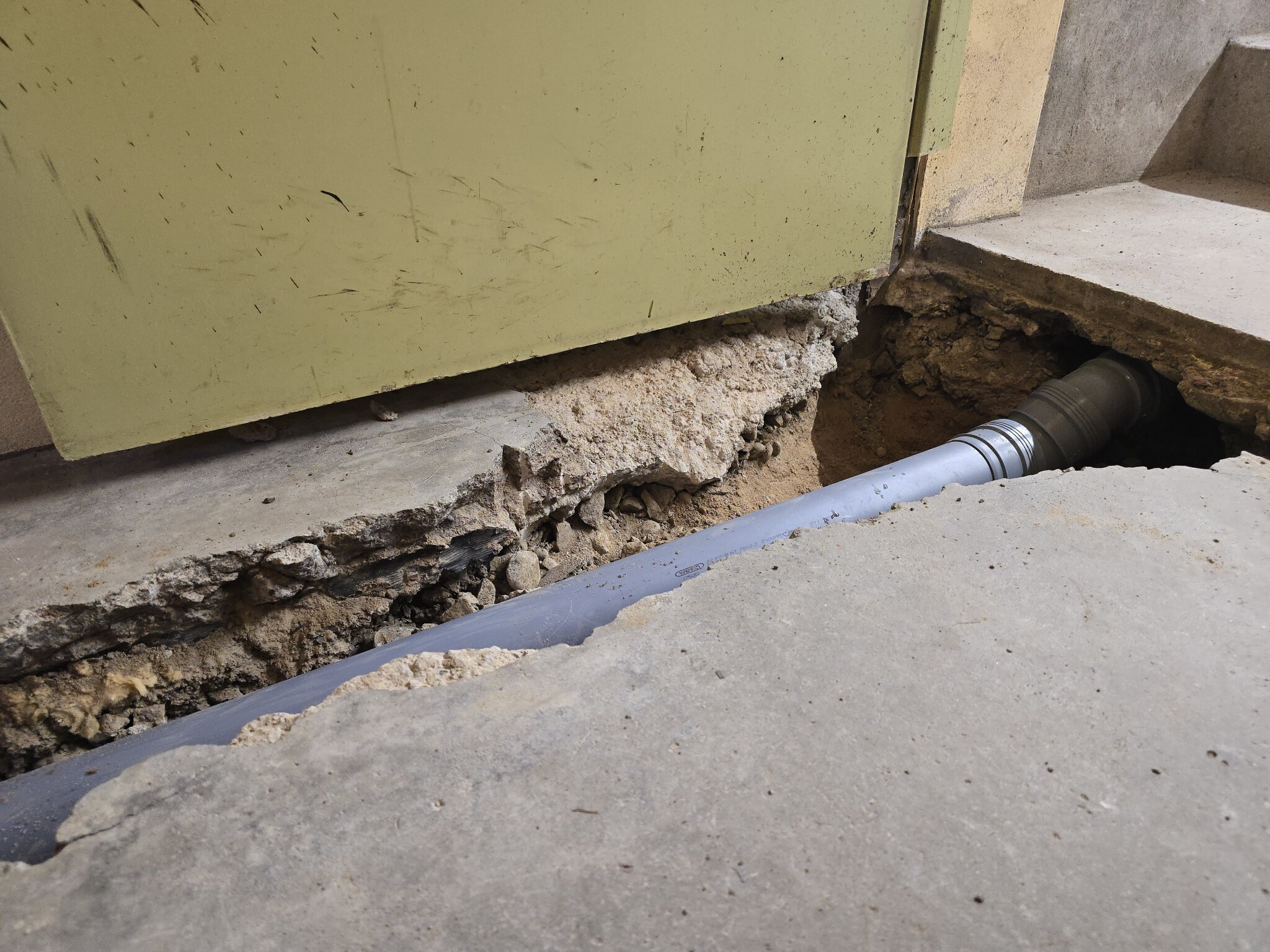

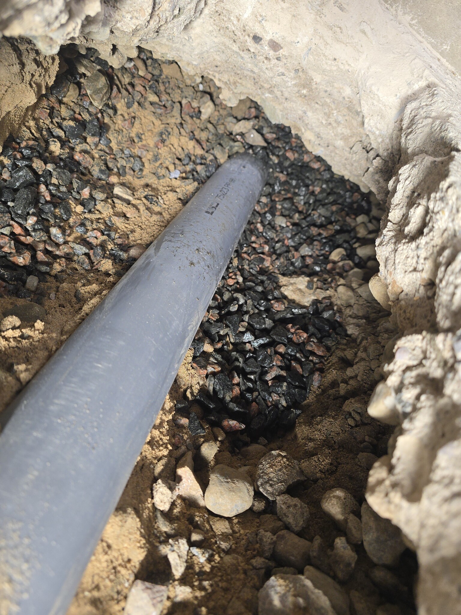

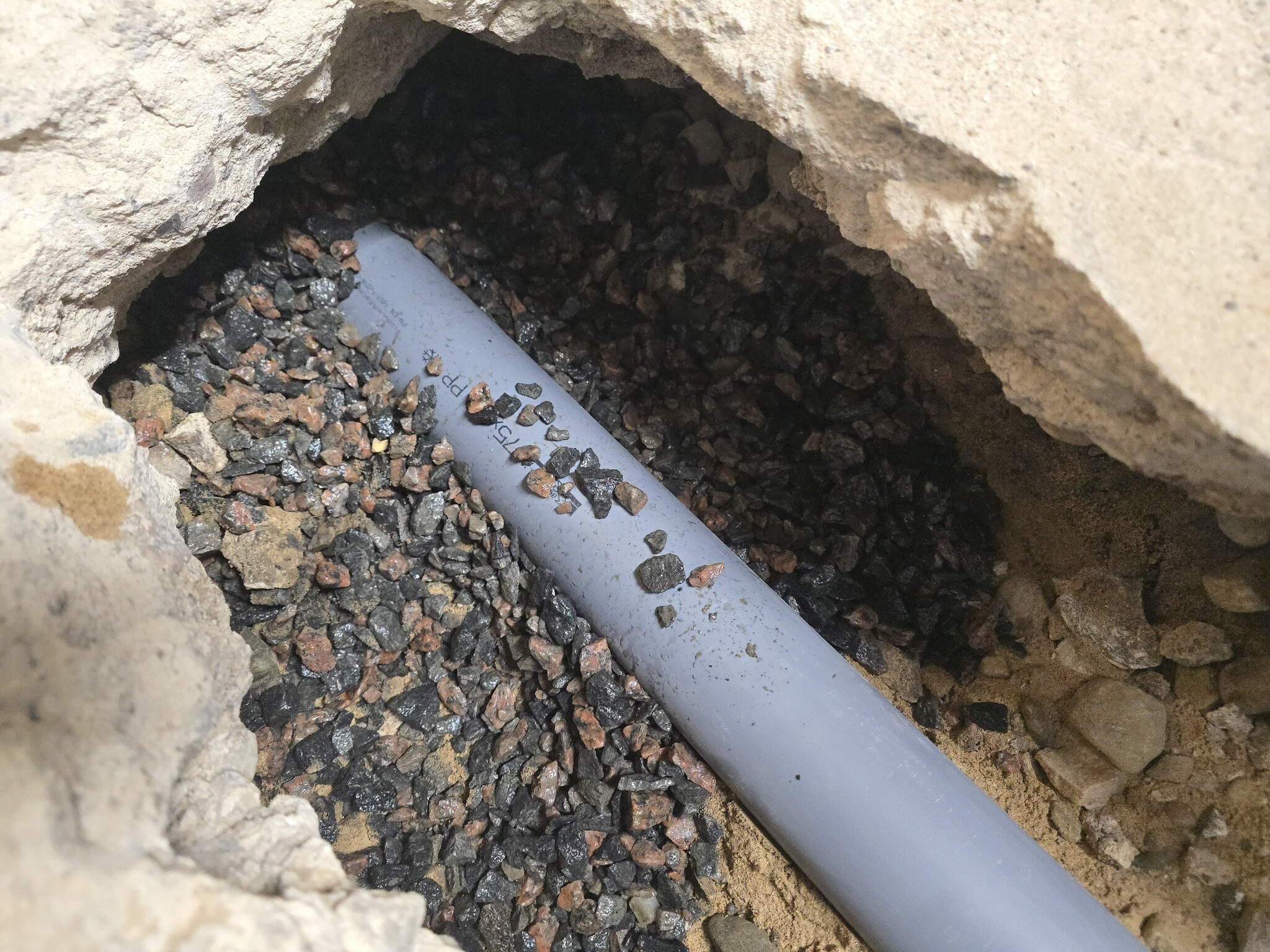

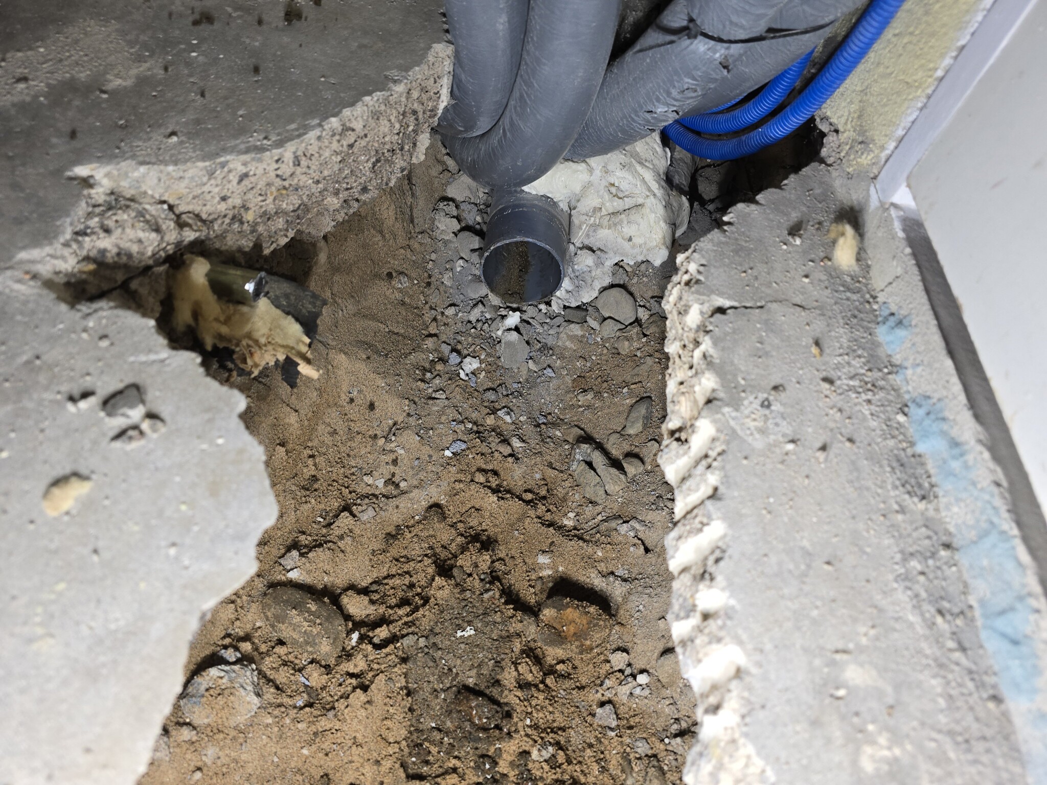

Jag rensar så mycket grus jag kan från hålet och börjar sedan banka in ett nytt 75-rör uppifrån
Det lyckades! Sakta men säkert åkte det nya röret in, och nu återstår bara att röris kommer förbi och kopplar ihop allting.
Eftersom det nya röret går genom exakt samma hål som det gamla kan jag inte sänka ned det, men planen är att den får en böj under trappan så den ligger djupare. Det gäller ju att få tillräckligt med armerad betong över röret så det inte spricker.

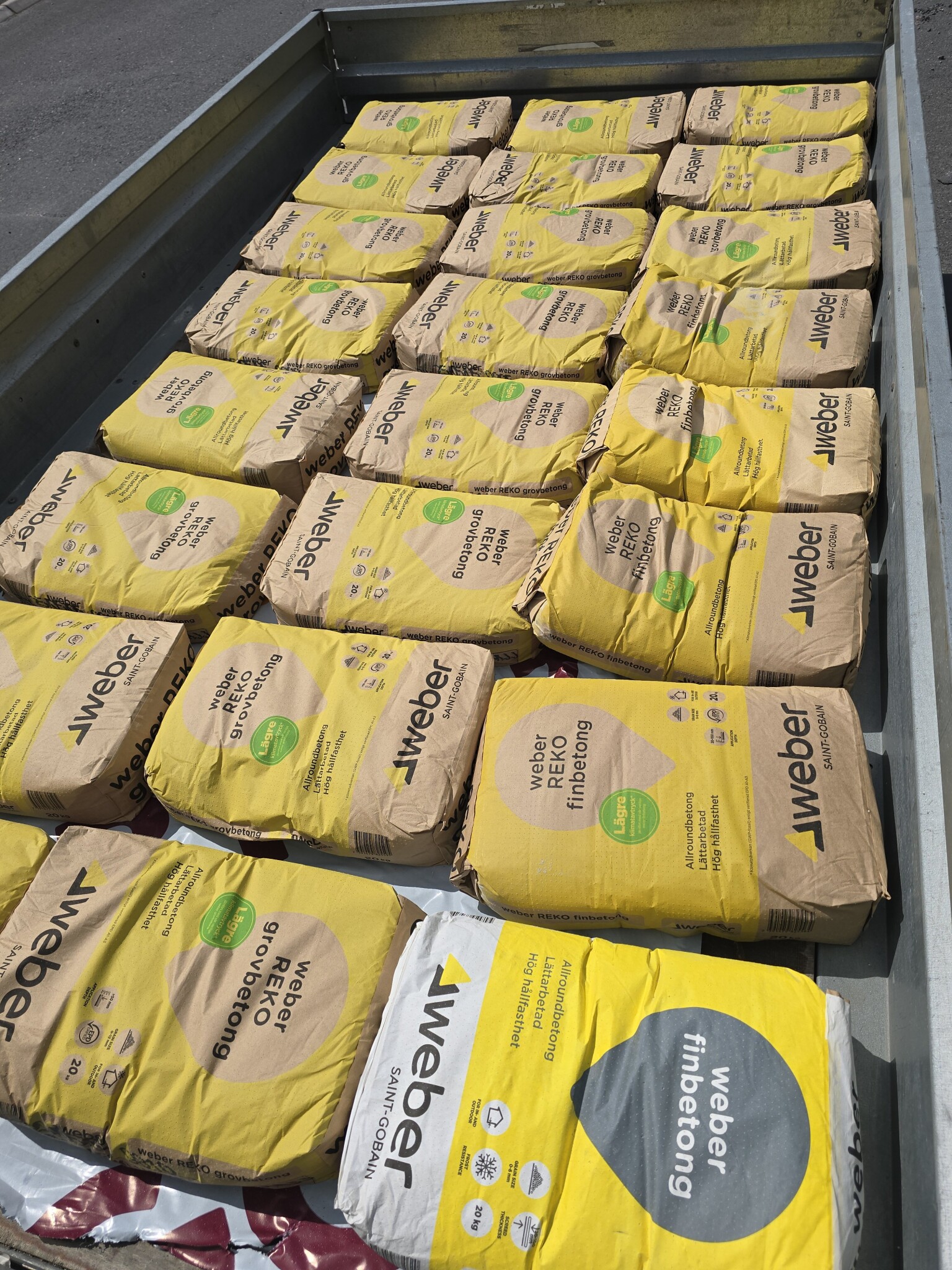

En granne, som också är i byggsvängen, har precis gjutit en ny platta och har en massa fin makadam över. Jag kan hämta så många skottkärror jag vill, och det är ju precis vad jag kommer behöva runt rören innan det blir betong. Tack!

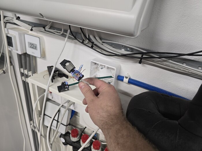

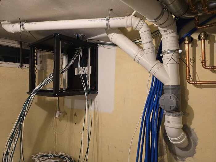

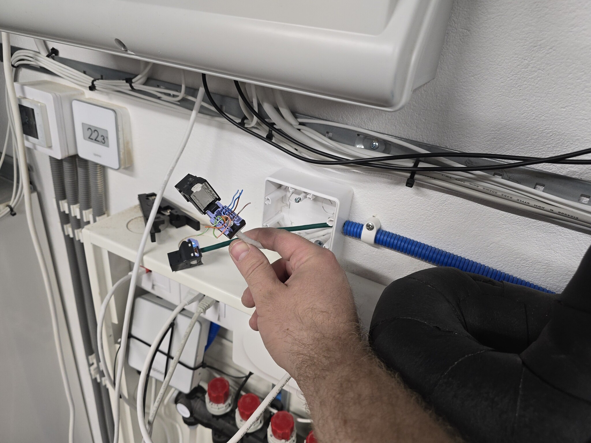

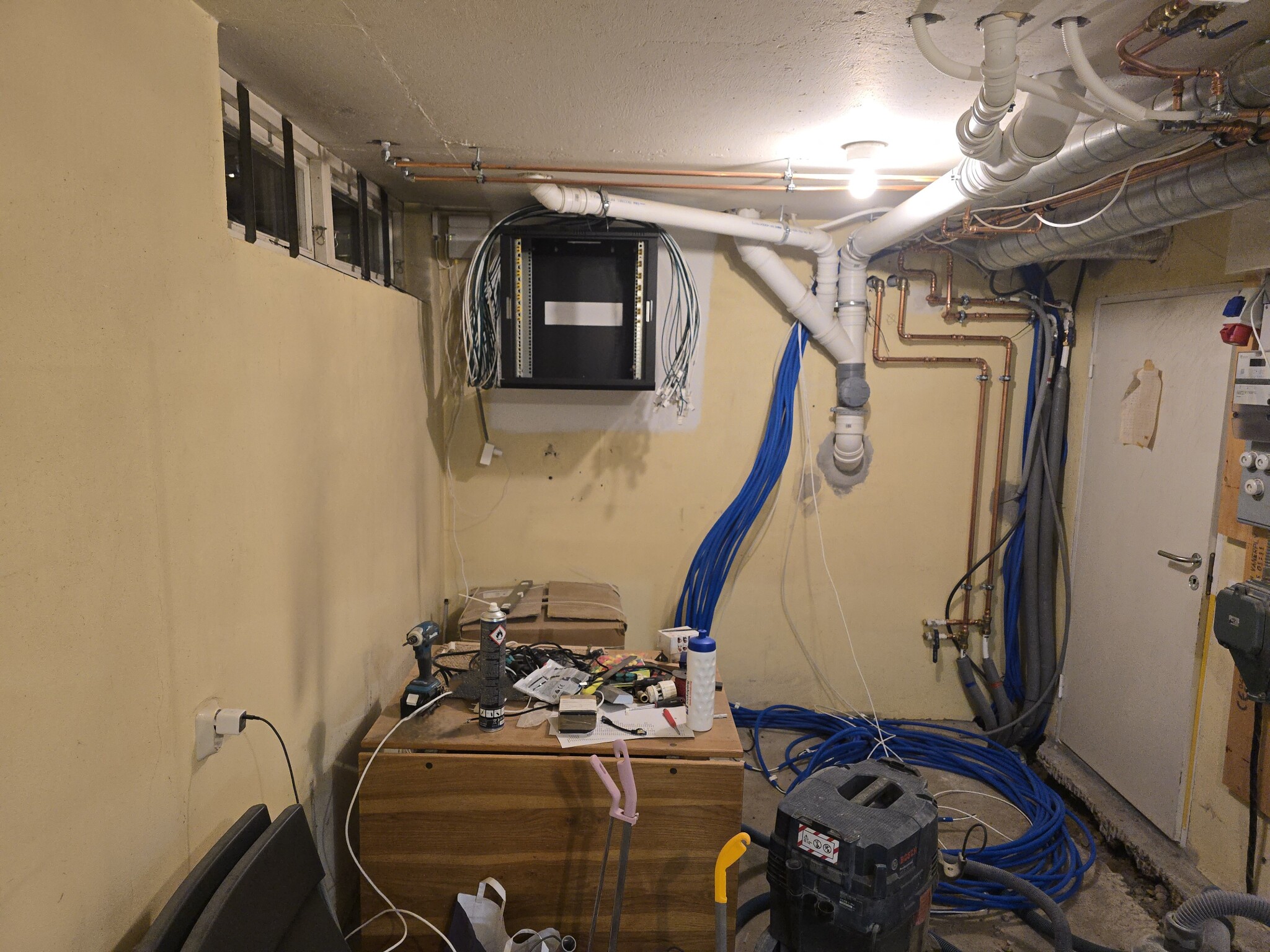

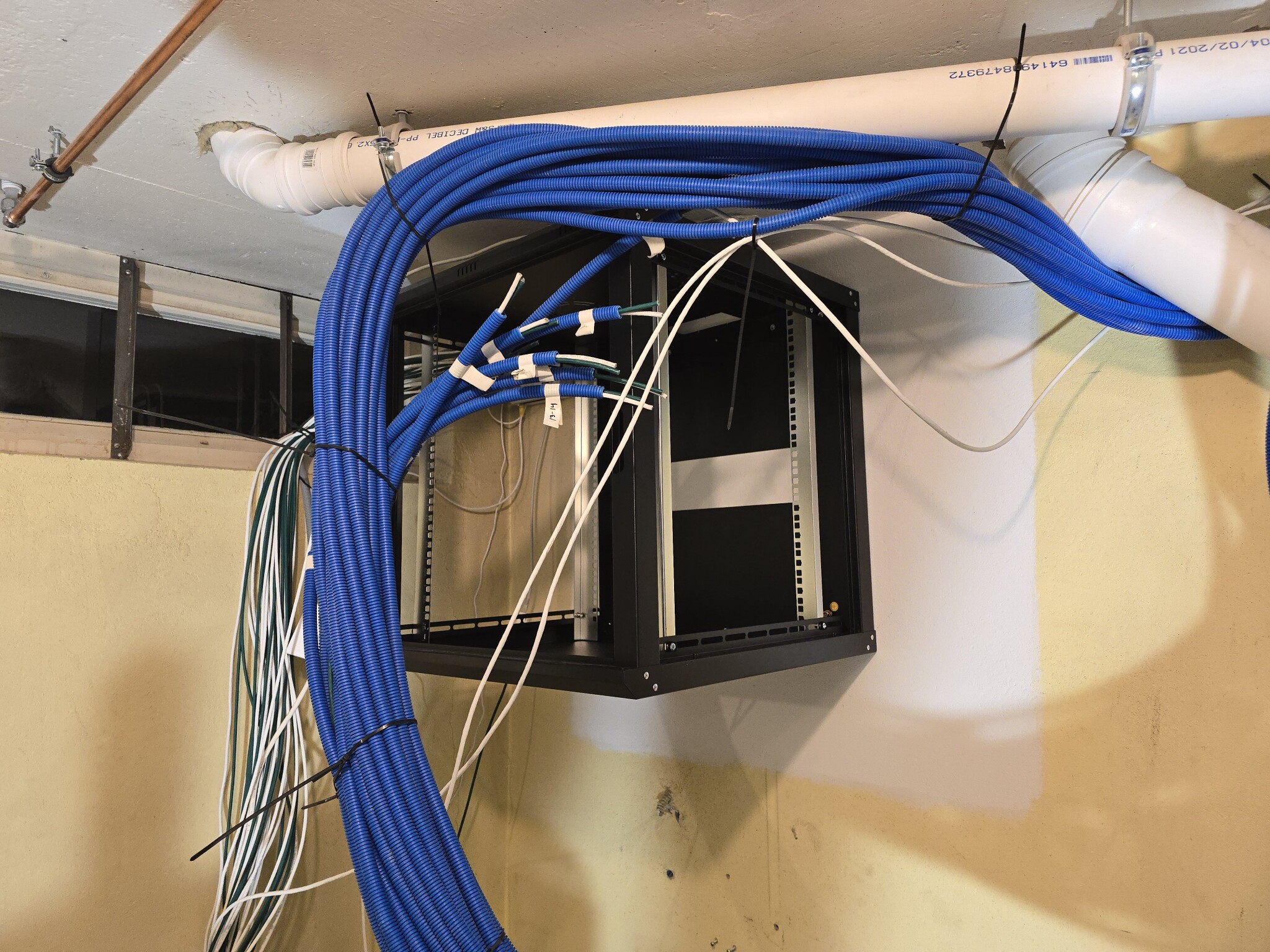

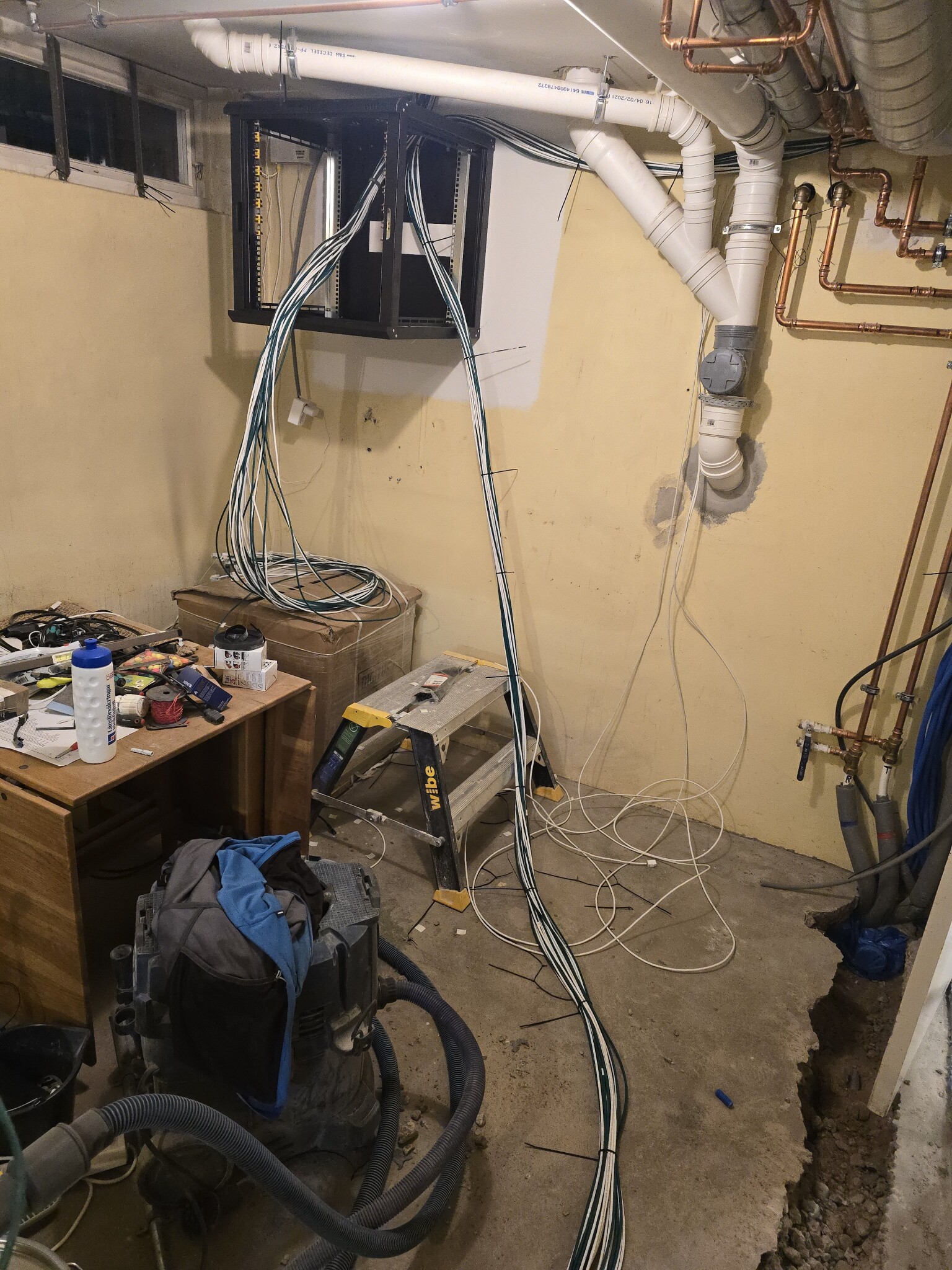

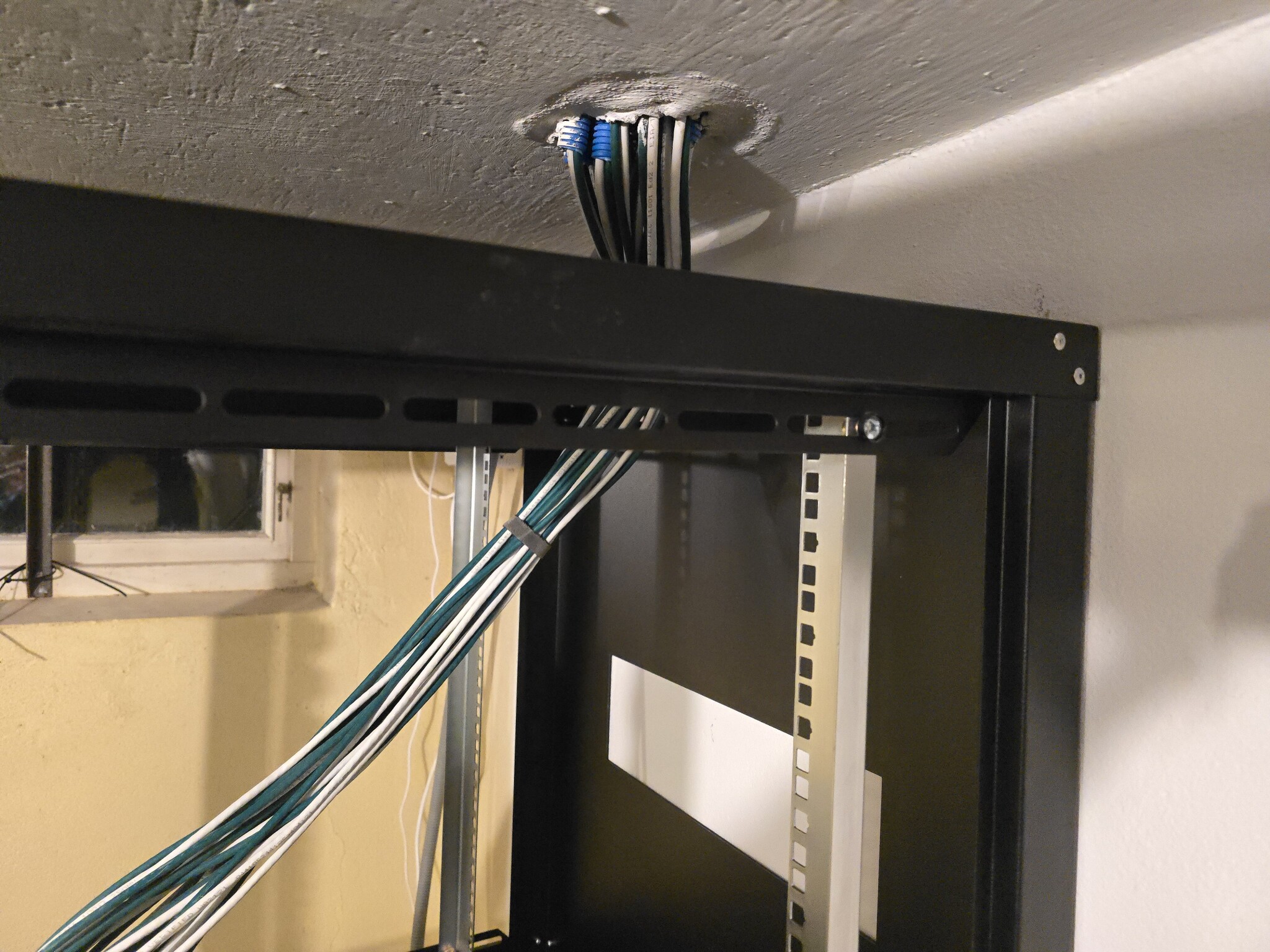

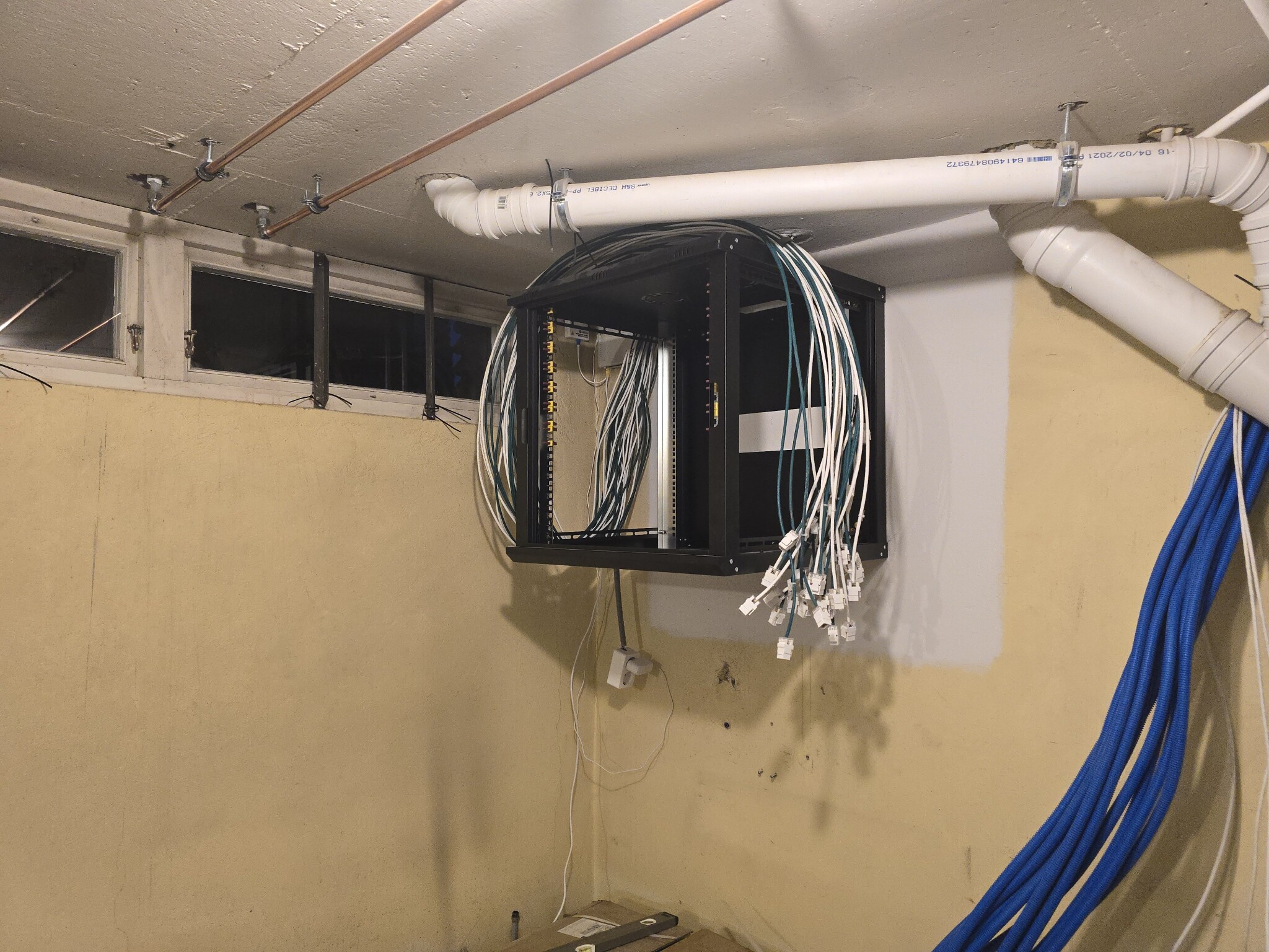

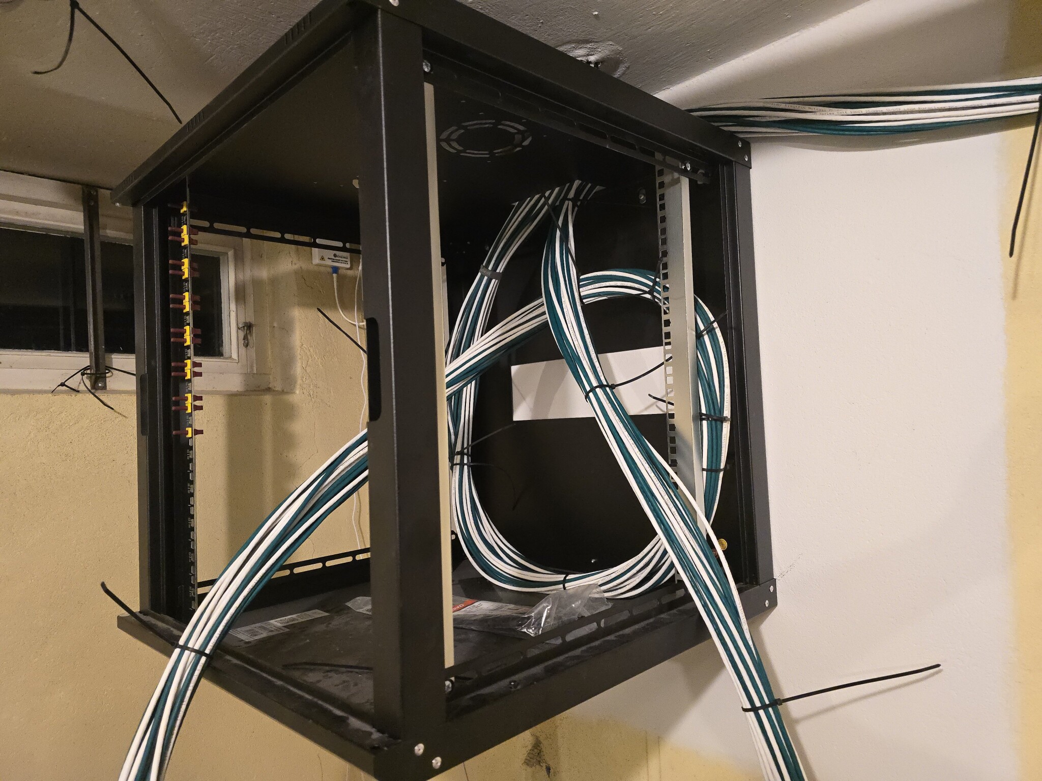

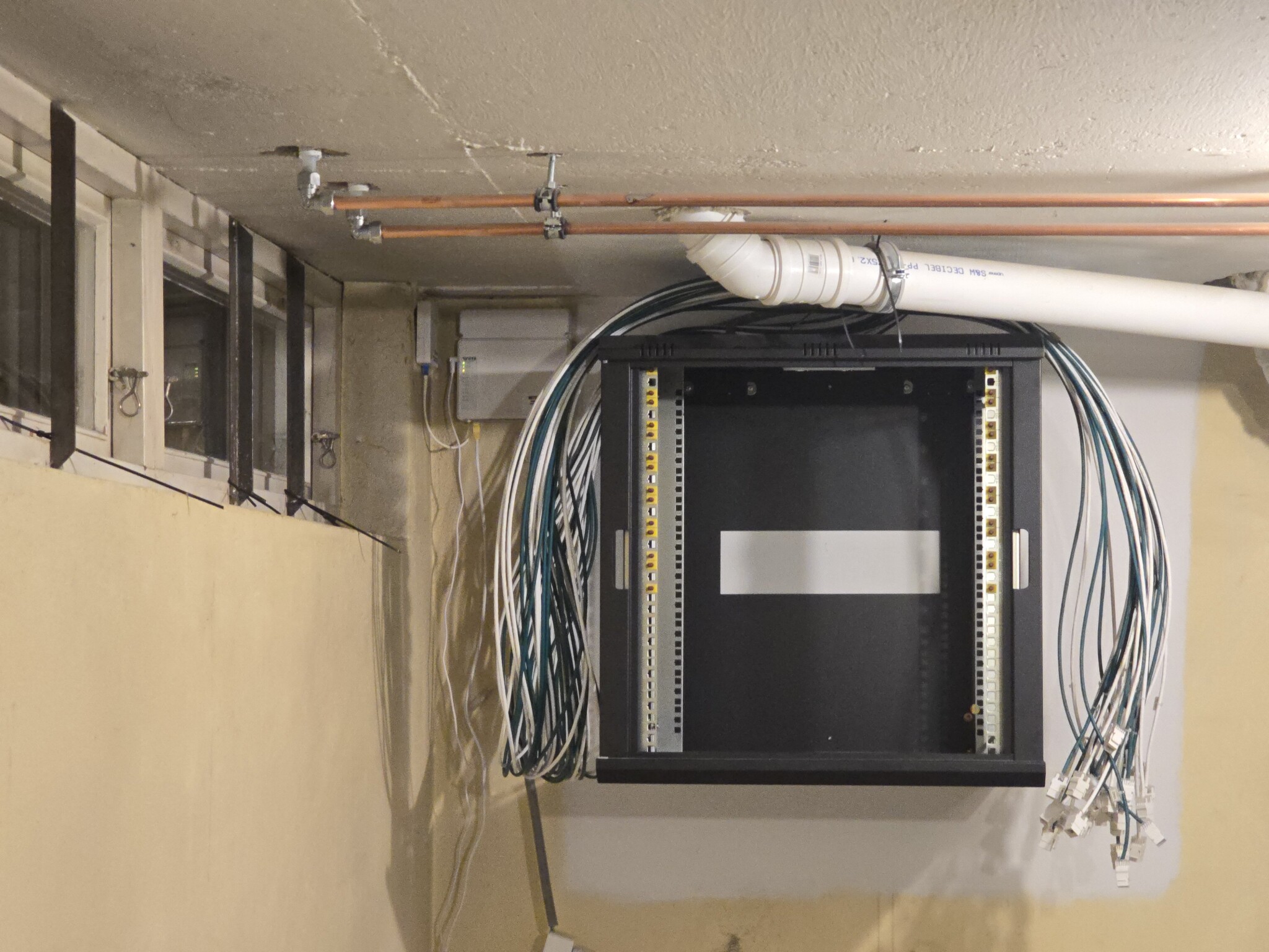

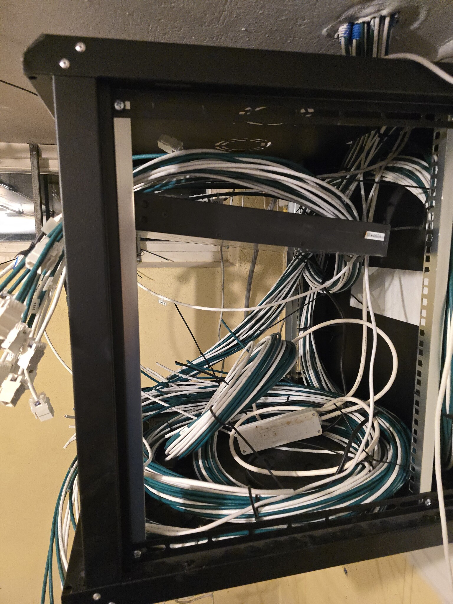

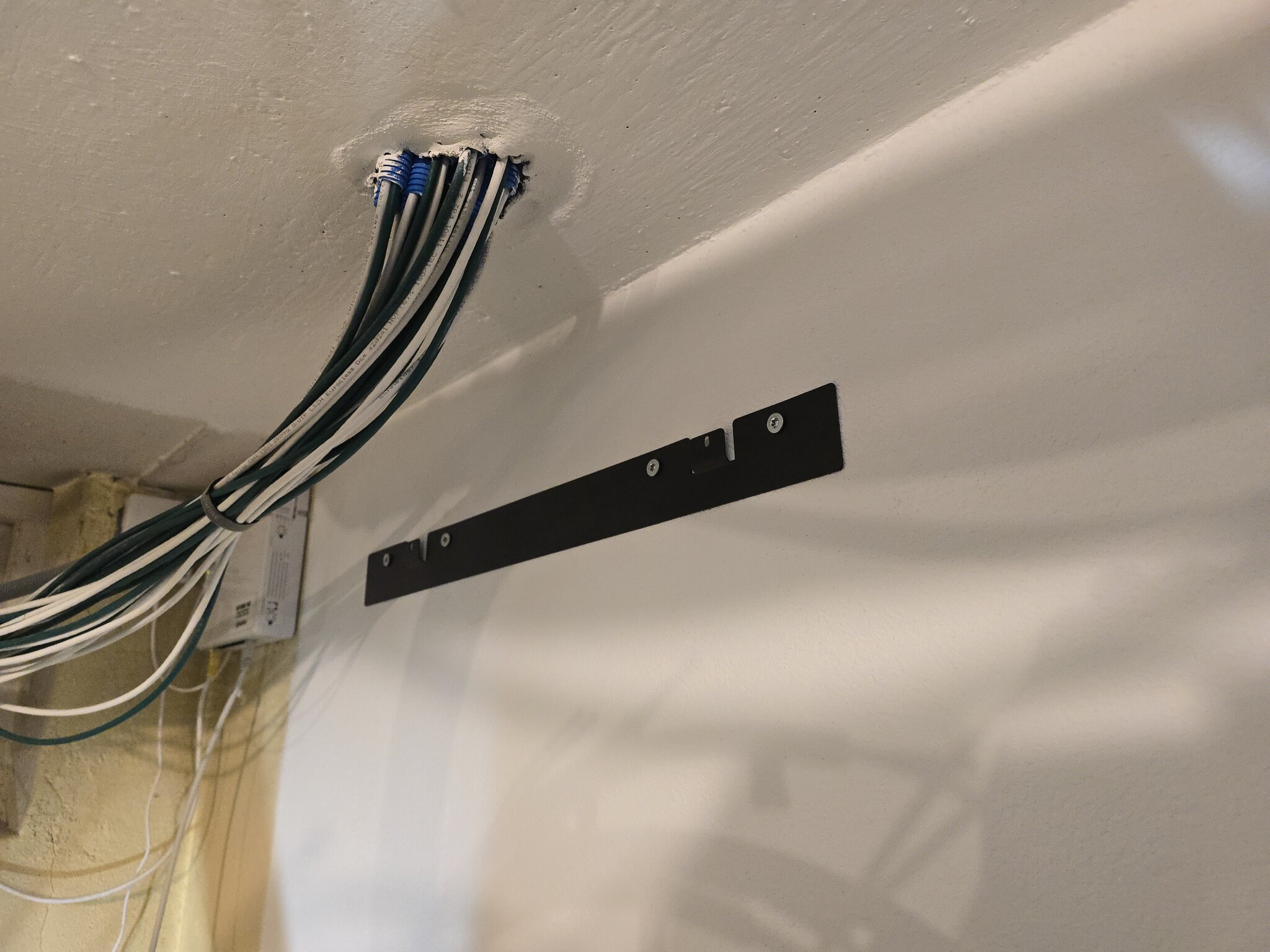

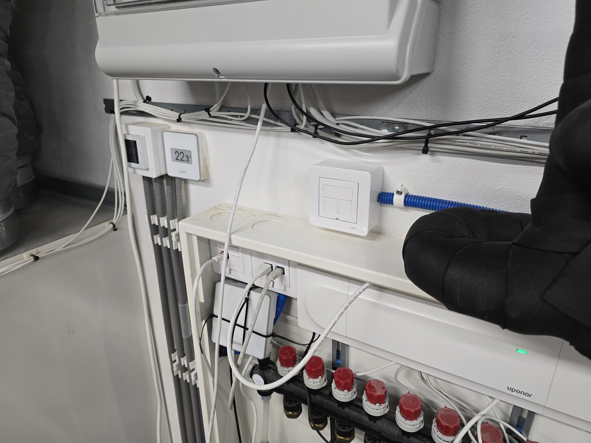

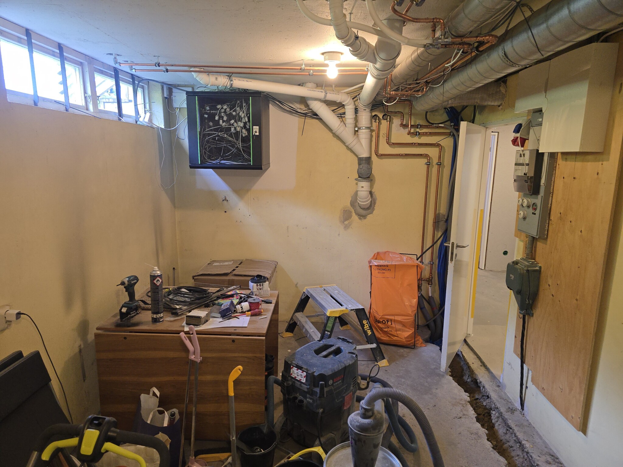

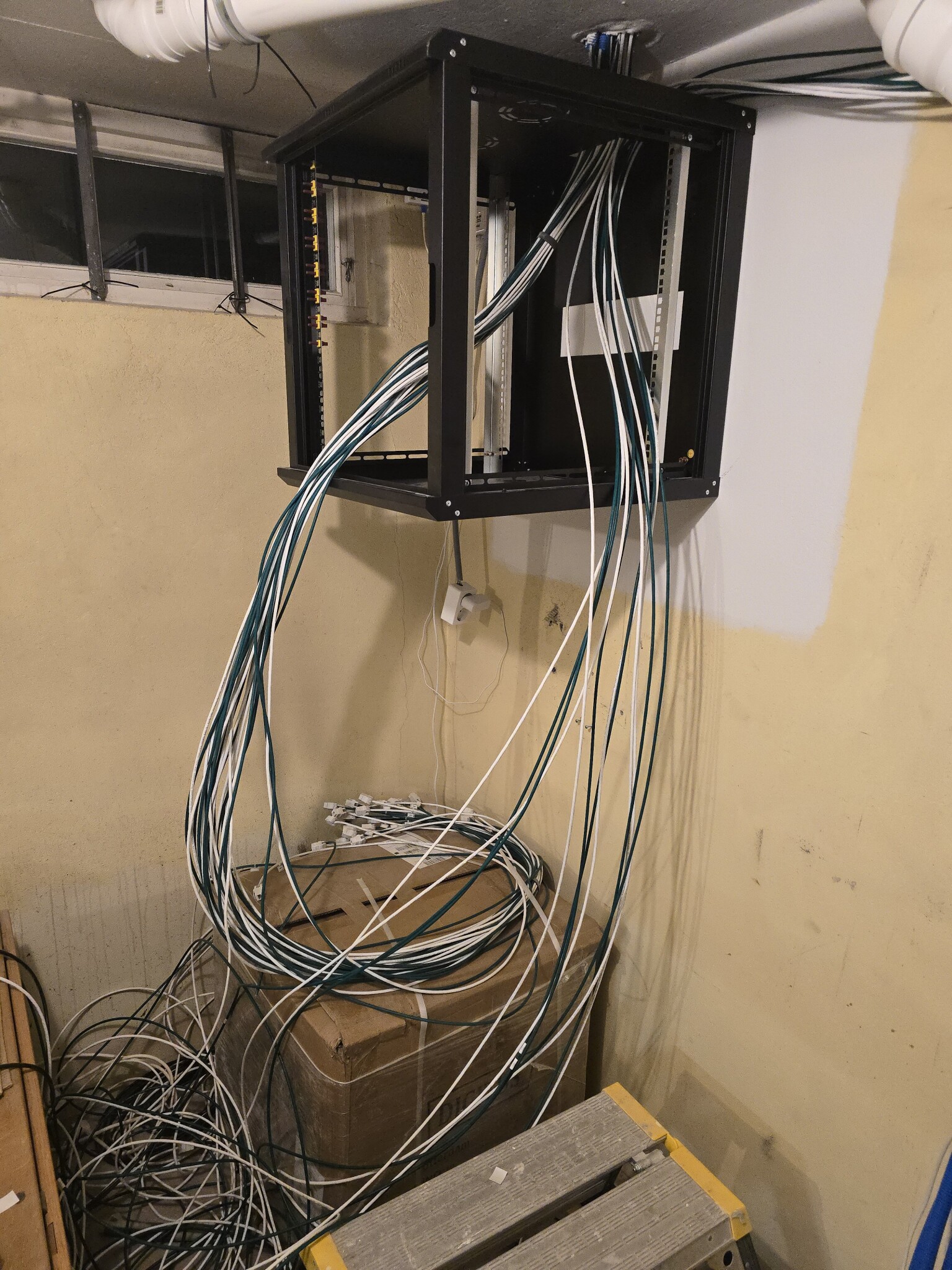

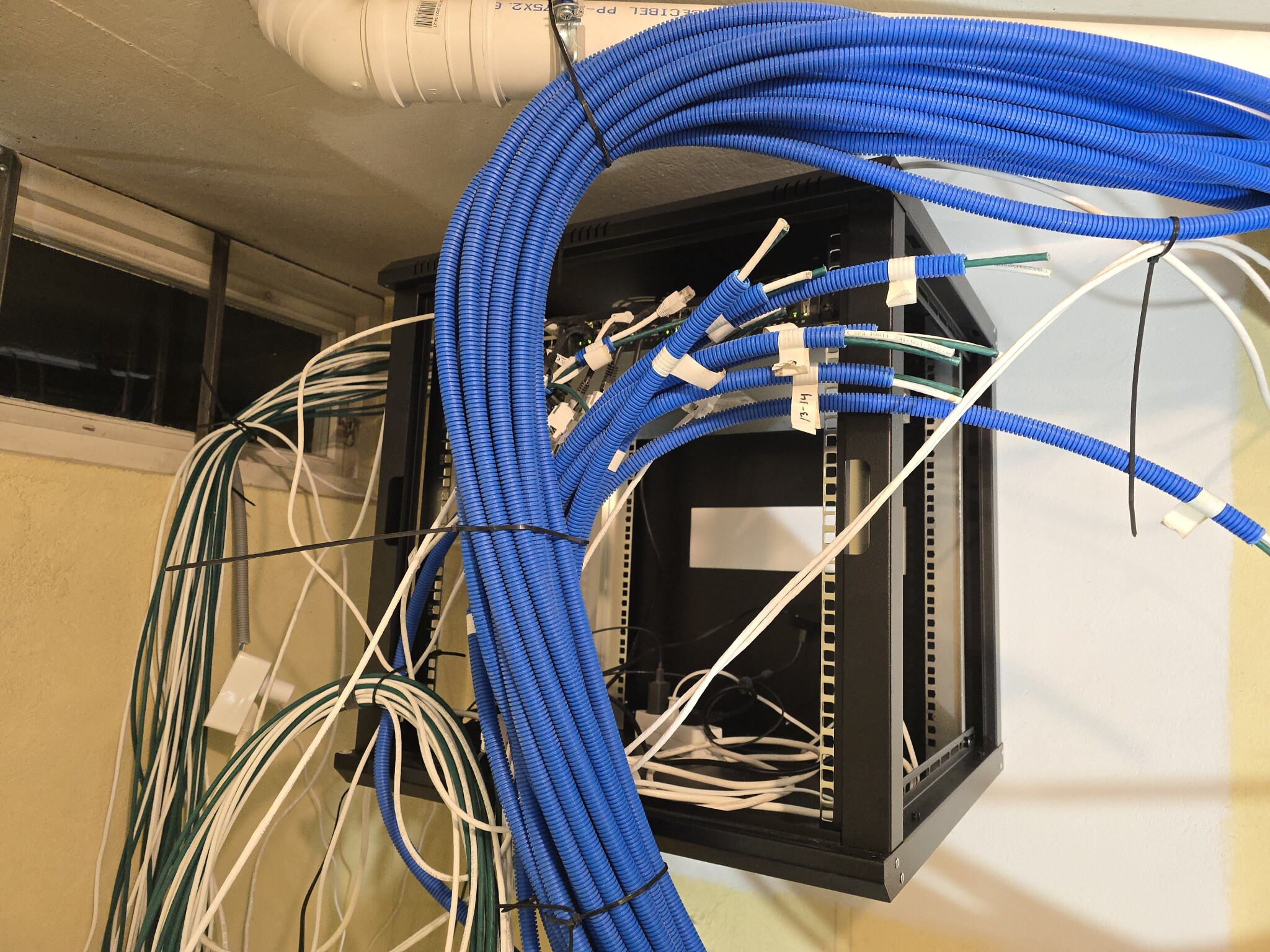

30 maj 2025. Jag tar ned racket från väggen eftersom jag inte var helt nöjd med infästningen. Efter lite trixande och genom att byta försäkta skruvar till skruvar med platt skalle gick det att få allting i våg.

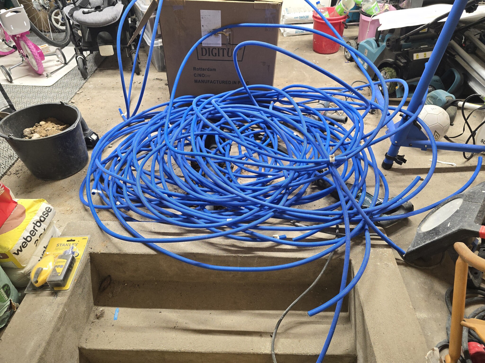

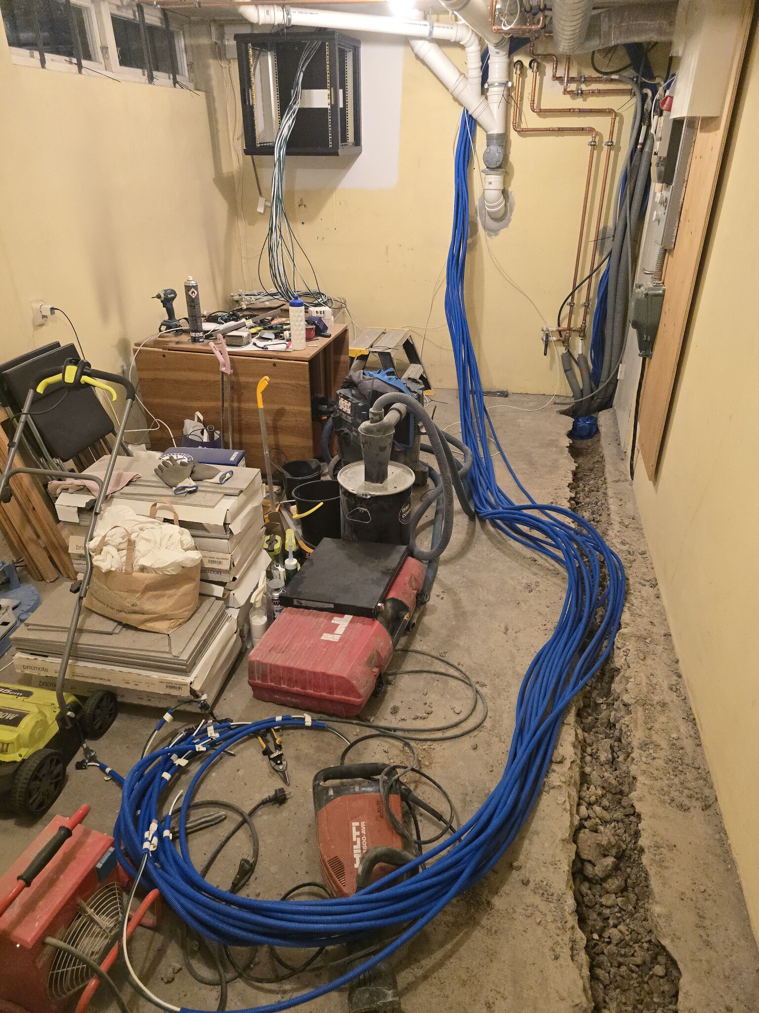

Detta är nu situationen. 30 kablar kommer från genomföringen i taket. 30 kablar ligger i blå slangar från höger. En halvdussin kablar kommer löst från höger utan att ligga i slang. Hobbyrummet ska få nya nätverksuttag som ska dras hit. En massa övriga kablar hänger på löst längs väggen till vänster eftersom de installerades efter att IKEA-hyllorna sattes in i rummet; de har inte kunnat fästas på något sätt. Klockan är redan halv tolv på kvällen eftersom jag suttit i Excel i två timmar för att planera denna operation. VIlka kablar ska gå till vilken panel och i vilken ordning? Vilka portar på switchen ska konfigureras på vilket sätt? Detta är inget man gör i huvudet.
Hela golvet är alltså fyllt med kablar i en stor röra.
Först leds kablarna från taket in i skåpet och får hänga fritt.
Sedan sträcks de 15 blå slangarna ut på golvet. Nu ska de skalas av en efter en.
Slangen klipps försiktigt, kablarna leds in bakom avloppsrören och nätverkskablarna märks en efter en med märkapparat.
Detta moment tog längre tid än jag kunnat ana, men jag behöver få nätverket att fungera innan jag går och lägger mig igen. Målet för helgen är inte att slutföra all installation, utan att få in kablarna i racket på ett någorlunda ordnat sätt.
Garaget fylls sakta på med över 100 meter överbliven slang
Till slut är alla tvättstugans och maskinrummets 30 kablar på rätt ställe och uppmärkta.
Jag väntar på ett leverans av ett verktyg för att organisera nätverkskablar, men så länge sätter jag dem i en bunt om 30 kablar.
Dessa ska kortas ned något, men inget jag känner för att göra ikväll. Därför blir det långa "service loops" på kablaget inne i racket.
Nu kommer switchen in. Här ser man att racket är ganska billigt, den svaga plåten i rackfästet gör att den tunga switchen hänger en hel del.
Eftersom det är väldigt sent nu sätter jag bara på de allra viktigaste kontakterna för att få en del saker att fungera. När jag skalade bort slangarna behövde jag knipsa alla befintliga modulärkontakter. För stunden blir det alltså inga patchpaneler.
Till slut kan jag gå och lägga mig och vara nöjd med att nästan alla kablar nu är "dolda" i skåpet. Det är en stor skillnad mot tidigare, och i morgon kommer jag slutföra resten av kablarna. Efter det blir det att korta kablarna och sätta in alla i paneler enligt min Excel-lista men det blir inte nu. Nu är jag glad att luckan går att stänga och sidopanelerna kan sättas på

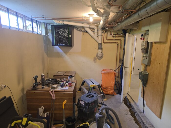

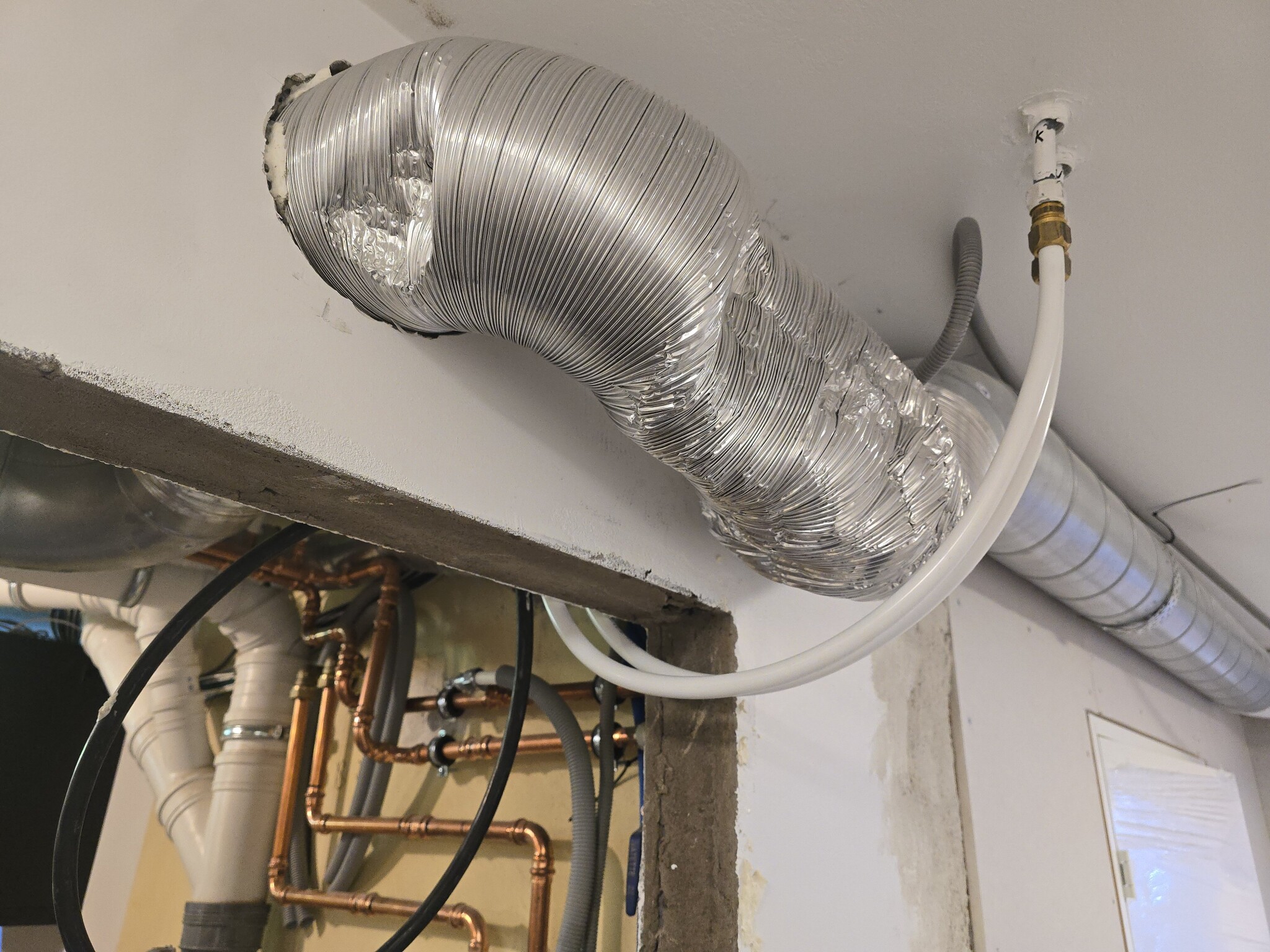

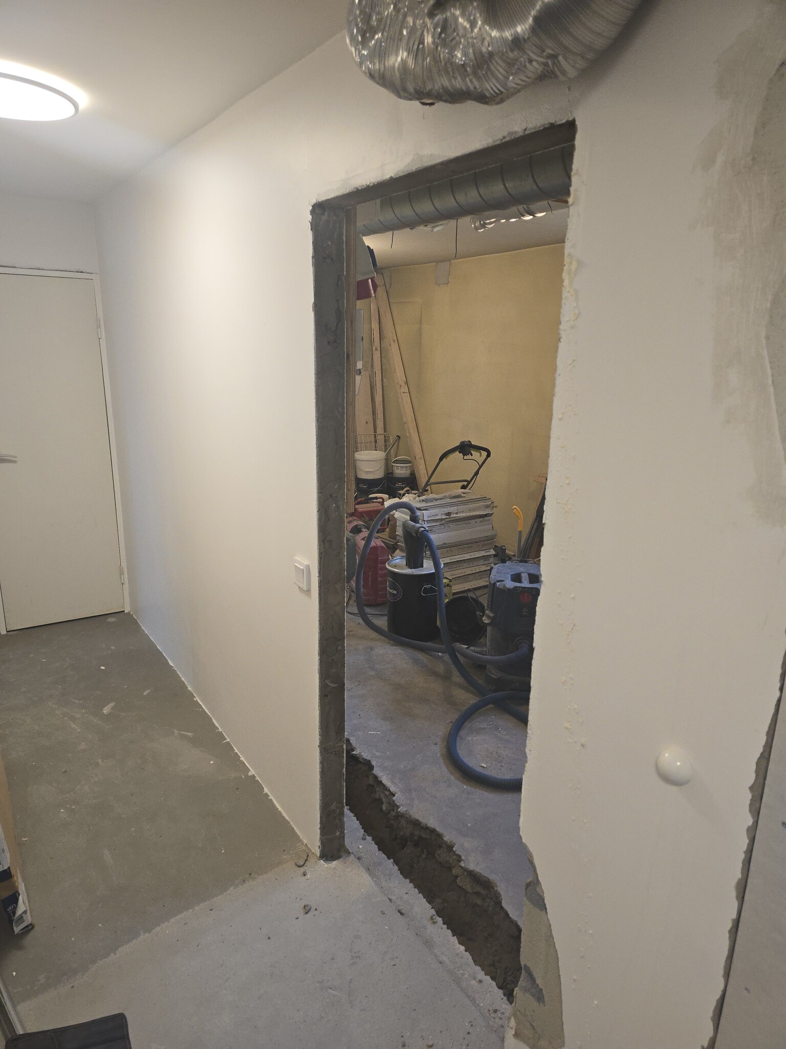

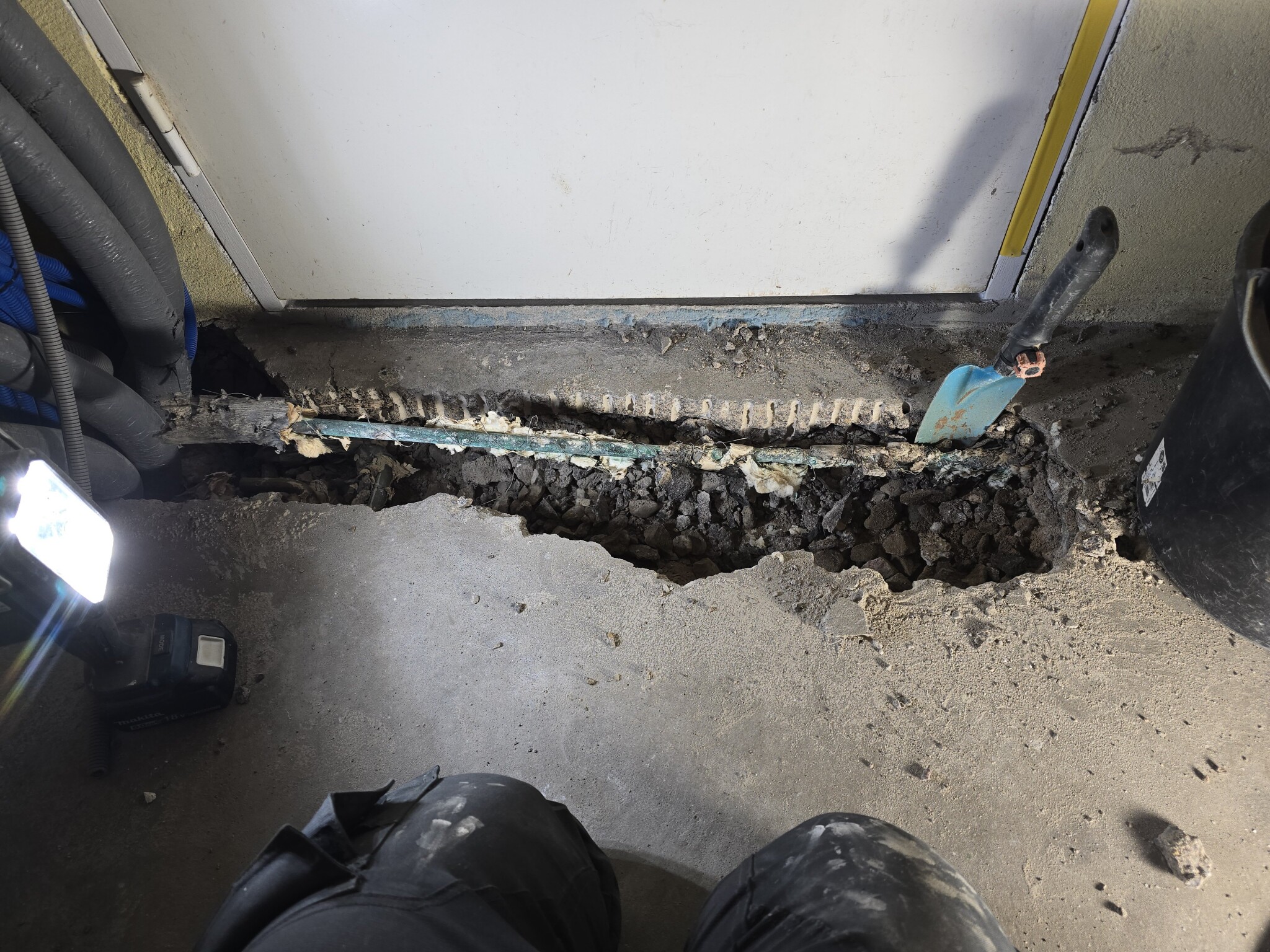

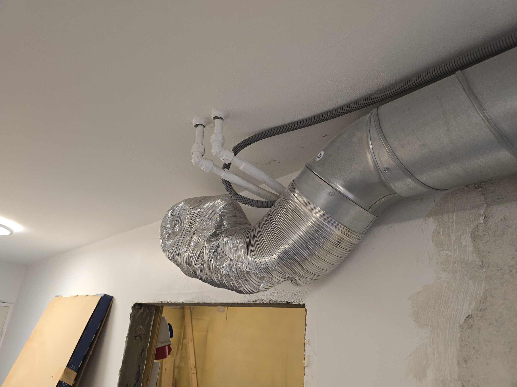

31 maj 2025, mer jobb under helgen. Först lite arkeologisk utgrävning, jag vill tömma tillräckligt mycket sand och sten från rännan så att nya avloppsröret kan hamna lite djupare än det gamla.GregerRil skrev:

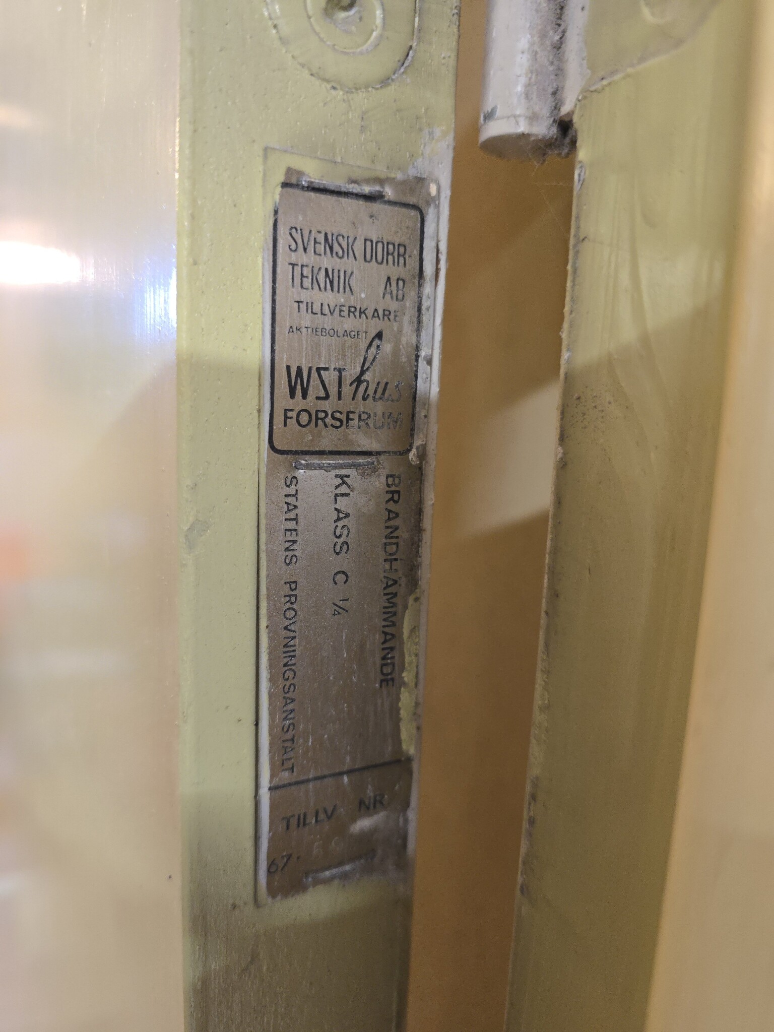

En sak som ska göras i dessa rum är nya dörrar, bland annat branddörren mellan garage och källare. Den gamla dörren är märkt "Brandklass C 1/4" och den verkar vara byggd för att stå emot brand i 15 minuter. Efter att ha pratat med försäkringsbolaget och läst på Boverket kommer jag fram till att den nya dörren ska ha minst brandklass Ei30 enligt den nya standarden.
Sedan blir det mer kabeldragning. Kabelhärvan från garaget har som sagt legat på golvet och varit väldigt trasslig. Nu dras dessa om så de får hänga vid vatten- och ventilationsrören i taket. Eftersom ventilationsrören ska dras om i detta rum får detta bli en tillfällig installation (famous last words?) tills denna ombyggnad är klar.
Med detta har vi förberett rummet för vidare bygge genom att alla kablar är sorterade och hänger i taket i stället för golvet. Racket kan återigen stängas och det ser lite snyggare ut

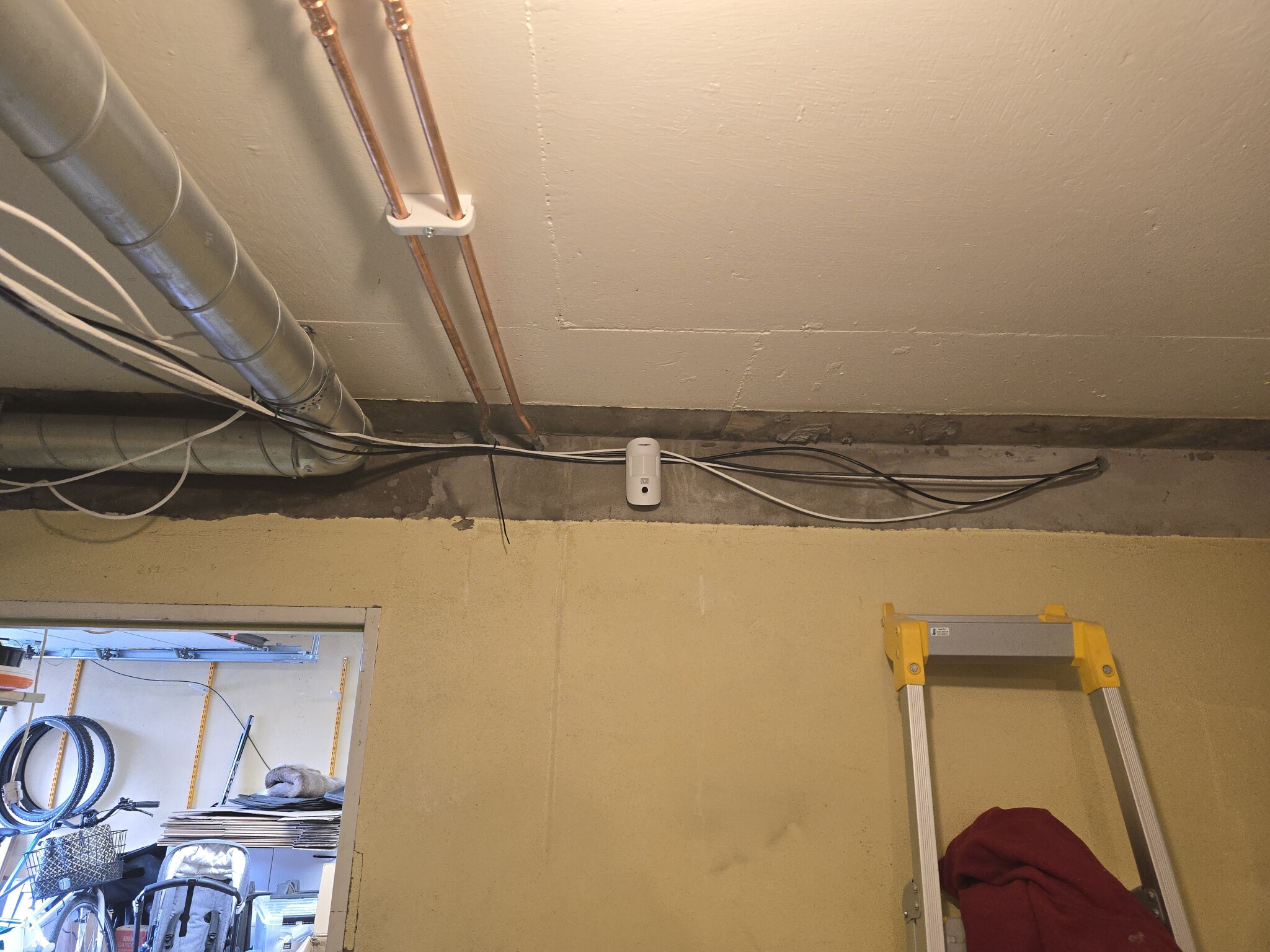

Apropå branddörren så gör jag samma ingrepp som jag gjorde ett år tidigare i tvättstugan: kapar av dörrkarmen i botten. Jag behöver ju komma åt att gjuta under dörren, och då kan inte dörrkarmen vara i vägen. Dörren fortsätter att fungera så länge, bäst att låta den sitta kvar så länge som möjligt. Nya leveranser av dörrar kommer ju inte komma förrän efter sommaren.
Ett perfekt jobb för multimaskinen
I hörnet bakom racket sticker det upp värmerör till det gamla elementet, dessa ska också bort.
Detta lilla hål kommer också få gjutas igen.
1 juni 2025. Dörren mellan hobbyrum och resten av källaren kastas, och dörrkarmen möter samma öde.
2 juni 2025. Rörmokaren är tillbaka och sätter golvbrunn och drar avlopp.
Jag har läst @Krilleman som i andra trådar kört receptet rostfri Purus-brunn med körbar sil och luktfritt Nood-vattenlås. Det är inte troligtvis att vi någonsin parkerar en bil här inne, och även då sitter brunnen i mitten av rummet så sannolikt kommer aldrig ett hjul köra över brunnen, men better safe than sorry. Den rostfria brunnen är tekniskt sett inte klassad som körbar, men den verkar mycket stadigare än motsvarande i plast. Nood-vattenlåset stoppar lukt från at komma ut även om brunnen torkar ut, vilket troligtvis kommer hända här eftersom brunnen sällan används.
Silen som följer med är klen och behöver klämring för att fungera. Vi kommer inte använda klämring eftersom det bara blir betong utan tätskikt här inne.
Det är snabbt jobbat för röris att montera den nya brunnen och dra avlopp. Och precis som jag önskade fick han ned stammen något, speciellt vid tröskeln. Han satte in två böjar på röret och drog sedan tillbaka hela alltet en bit under trappan, smart.
Nu avslutar jag detta inlägg med en fråga. Nästa steg är ju att lägga makadam och sedan gjuta med betong, men hur ska jag göra med armering? Rännan är bara ca 15 cm bred så ett armeringsnät går ju bara in på något enstaka ställe. Det är nästan för smalt att sätta dubbar eftersom borrmaskinen knappt kommer åt. Ska jag bara sätta några raka järn på några ställen där de går i och sedan vara nöjd? Betongen är ju sedan tidigare inte armerad.
Sedan är kanterna på rännan väldigt ojämna vilket är bra för hållfastheten. Hade jag sågat med betongsåg hade jag varit mer orolig för krympsprickor. Jag tänkte ha på primer på den gamla betongen för att få den nya att fästa bättre, visst kan jag bara använda vanlig primer för flytspackel?
Tills nästa gång!

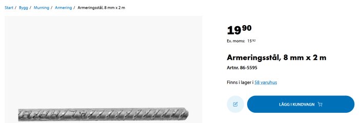

Har du förresten någon åsikt om jag bör armera rännan eller inte?
Det har du garanterat, då jag hyr mitt boende just nu... 😉Etnoy skrev:
Jag dubbade i 8mm armeringsjärn på ca 40cm avstånd hela längden.Etnoy skrev:
Onödigt enligt vissa, men en väldigt blek kostnad i helheten.
Borra snett nedåt i betongen, knacka i snuttar av armering och vik ner så betongen täcker vid gjutning.

11 maj 2025. Eftersom husets alla nätverksdragningar möts i hobbyrummet behöver jag ha nätverksswitchar där även fast stora serverracket får bo i maskinrummet. Därför har jag skaffat ett vägghängt rack, litet och nätt på "bara" 12U. Allt var frid och fröjd tills jag försökte montera mina stora Brocade-switchar...det visade sig att ett rack med 45 cm yttermått inte passar för en 37 cm djup switch om man räknar med svinn och utstickande strömkontakt.
[bild][bild]
Det får bli en retur tillbaka till Amazon och beställa den stora modellen som är 60 cm djup i stället.
I väntan på detta börjar jag spackla upp väggen där racket ska hänga, och detta är en bärande yttervägg framför fönstret. Här hängde tidigare en arbetsbänk när vi köpte huset, och det är ett antal plugghål.
Det är lite synd att 45cm-racket inte passade då ett djupare rack kommer täcka mer av fönstret, men vad ska man göra. Husfix smetas på.
Medan detta torkar går vi till maskinrummet och bygger på det stora racket. Först i botten monterar vi UPS-aggregatet som ger avbrottsfri ström även vid brownout eller strömavbrott. Eftersom UPS:er innehåller batterier är de tunga och ska generellt monteras i botten av rack. Som så mycket annan serverutrustning går det att köpa relativt billigt i andra hand så länge som man sätter i nya battericeller. Denna modell är dubbelkonverterande vilket gör att man får perfekt sinusvåg till den känsliga datorutrustningen även om det skulle komma transienter. Den har också ett eget nätverkskort så den kan kommunicera med datorutrustningen och varna när batterinivån är låg så servrarna hinner stänga av sig i tid.
Sedan lyfter jag in själva servern, och den är så tung att det är på gränsen att man kan göra det själv på ett säkert sätt. Ett 4U-chassi med utdragsskenor och 24 disklådor väger en del...
Jag älskar denna server, den har 16 kärnor och 256 gigabyte ramminne vilket låter mig göra nästan vad som helst. Tyvärr drar den relativt mycket ström, men det får man räkna med när man kör begagnad serverutrustning!
På kvällen släpar jag nätverksracket till postombudet för den långa vägen tillbaka till butiken.
12 maj 2025. I hobbyrummet har vi ett gammalt fönster som nästan faller sönder på utsidan, så jag får ta in lite offerter. Måtten är 20x4 vilket är ganska brett, och tyvärr är hela hålet lite snett. Ser ni V-formen? Jag ringer in snickaren som tittar förbi och han och jag kommer fram till att vi köper ett 20x4-fönster och helt enkelt får bearbeta hålet tills det passar.
[bild][bild]
14 maj 2025. Från och med nu kommer jag jobba i bådet hobbyrummet och maskinrummet om vartannat. Närmaste målet är att måla väggen och taket vid nätverksracket eftersom det inte kommer att nå när racket sitter. Nätverkskablarna som kommer genom taket från ovanvåningen (30 stycket för övrigt) får lite betongspackel.
[bild][bild][bild][bild]
På tal om nätverk så kopplar jag in nätverksuttagen i maskinrummet. Man blir rätt bra på något man gör många gåner, och det blir många kontakter (jag får skylla mig själv som vill ha CAT6 överallt)
[bild][bild][bild]
Tillbaka i hobbyrummet har vi nu 15 blå flexslangar med 2 nätverkskablar var, dessa ligger i stora rullar på golvet och jag är så trött på att de är i vägen för allting. Nu när det stora racket är borta kan jag äntligen göra något åt dessa. Jag bad elektrikern lämna gott om sladd, och det har han verkligen gjort, nästan sex meter per slang gör att vi har mer än 100m slang bara i detta trassel. Och ja, det har legat här i ett år nu...
[bild][bild]

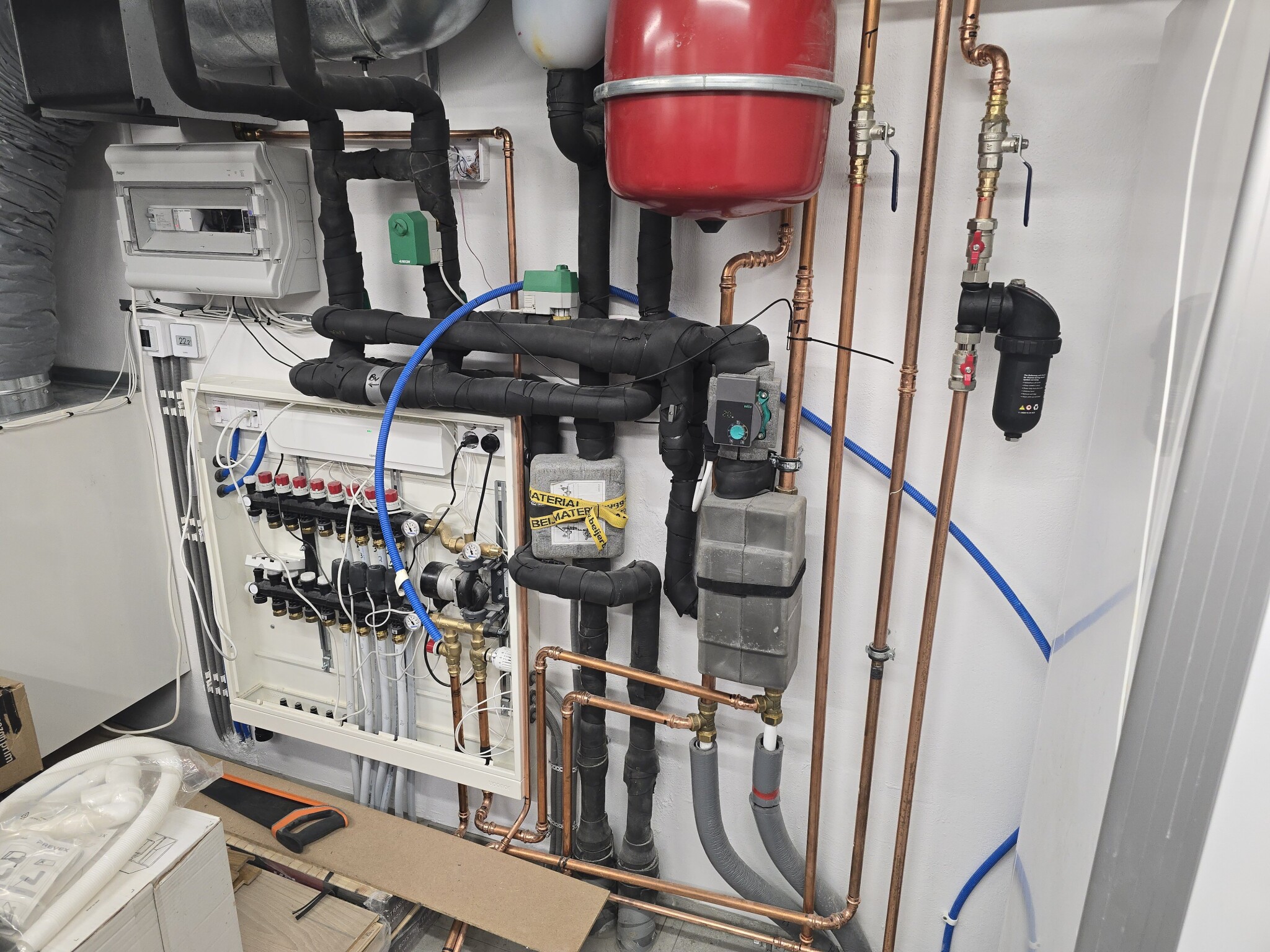

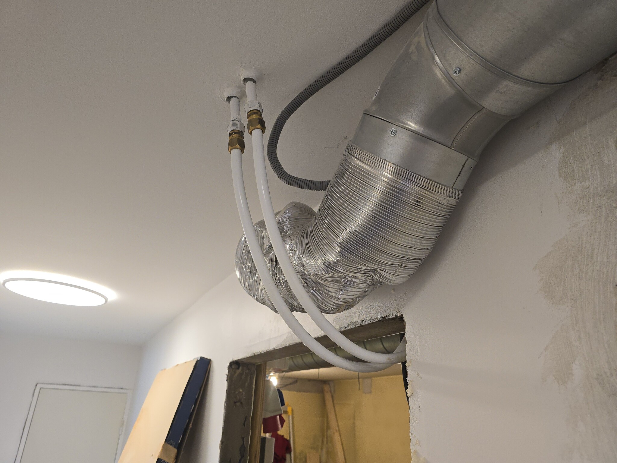

2 juni 2025. Rörmokaren fixade en sak till som annars skulle blockera mitt vidare bygge. I förrådet bredvid korridoren och maskinrummet finns en knutpunkt för husets tilluft, och denna försörs av en stam som jag flyttade under renovering av tvättstuga och toalett.
Sedan sommaren 2024 (se tidigare i tråden) går nu stammen från tvättstugan rakt in i korridoren, och målet är att den ska fortsätta rakt fram in i förrådsrummet där luften sedan fördelas. Det som hindrar detta är en vattenmatning till ovanvåningens dusch som står precis i vägen.
Bry er inte om det manglade flexröret, den var i vägen när serverracket skulle flyttas, haha.
Som ni ser i bilden är detta vattenrör i vägen, och jag bad röris dra om pex-röret så att jag kan bygga om väggen.
Nu kan jag riva väggen, och när den nya väggen byggts upp får det bli ett nytt rör. Man får jobba steg för steg när systemen är i bruk
Det var också en liten droppläcka vid det svarta magnetitfiltret (längst till höger i bild) som åtgärdades. Som ni ser har vi flyttat in en massa saker i maskinrummet för att tömma hobbyrum och förråd.
Med rören färdiga återstår bara sista etappen i stambytet: att gjuta betong.
4 juni 2025, jag börjar fylla igen runt rören. Jag gör en upptäckt att det makadam som blev över från tvättstugan 2024 med råge kommer räcka till att fylla runt rören. Jag krattade ju ut detta på garageuppfarten men om jag gräver lite försiktigt med en liten spade kan jag få upp det utan onödigt mycket skräp.
Detta är 8-16-makadam så det är perfekt att fylla ut med. Tur att jag inte beställde mer grus eftersom jag ju redan hade så mycket över.
Först fyller jag upp i garaget.
Närmast trappan, där röret går djupt ned under golvet och även långt in, behöver jag fylla med många hinkar. Det gäller ju också att packa det lagom hårt så det blir stadigt under betongen. Som tur är just denna typ av makadam lätt att få stadigt eftersom de kantiga stenarna låser ihop sig.
Sedan följer hobbyrummet.
Målet är att få till drygt 10 cm betong. Hellre lite för mycket än för lite så det blir stadigt.
Utfyllnaden gick fortare och lättare än jag trodde. Totalt gick det inte åt mer än 300 liter makadam, och det hinkade jag snabbt in i huset trots regnvädret. I hobbyrummet behöver jag bara trycka lagom lätt med foten så blir det stadigt och hårt.
Samma kväll vill jag bli av med den nätverkskabel som kopplar in FTX-aggregatet. Just nu är det kopplat inne i golvvärmecentralen vilket gör att jag måste klämma den i fördelarens dörr. Inte optimalt. Jag har ju haft en blå slang med 2 st nätverkskablar över i maskinrummet, men nu har jag bestämt att den ska monteras över fördelarskåpet.
Med det kan jag äntligen stänga locket på rätt sätt
5 juni 2025. Dags att köpa betong inför gjutningen, och jag fyller en släpvagn med 24 säckar. Det blir lagom 480 kg vilket är strax under maxlasten för denna kärra. Som ni vet vill man inte hamna i en situation där betongen tar slut efter halva gjutningen, det blir inget bra. Hellre lite för mycket än för lite, och så får man gratis gymträning!
I nästa inlägg så gjuter vi!
