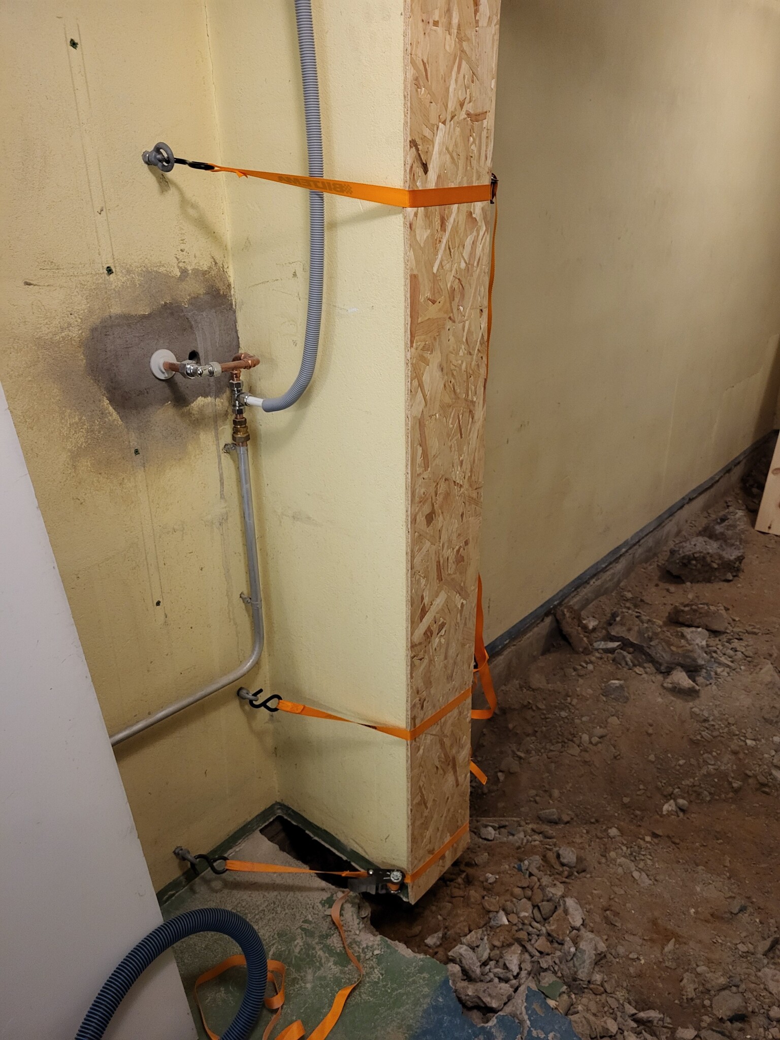

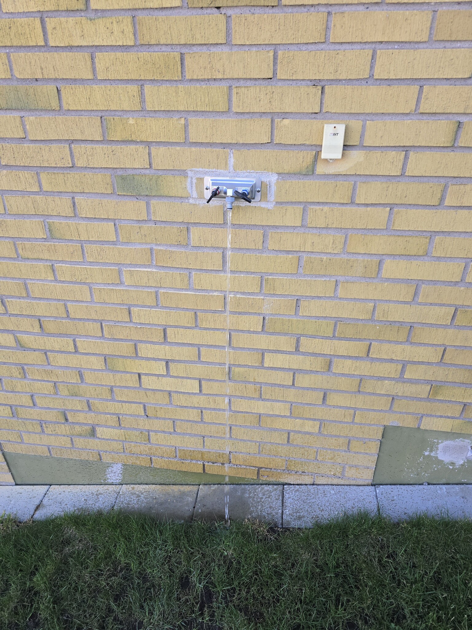

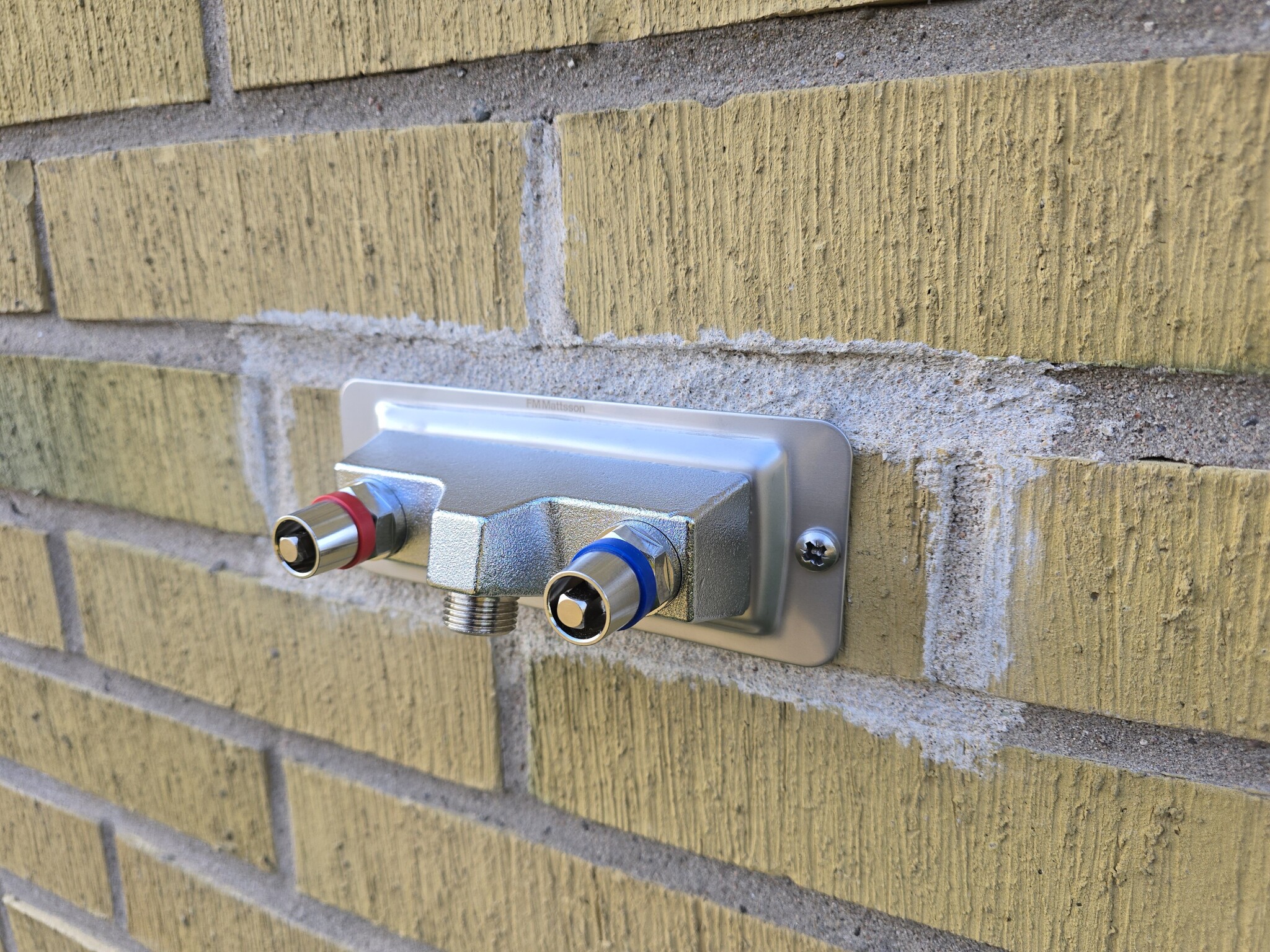

23 mars 2025. Det var nära att jag glömde bort vattenutkastaren. Innan vi rev källaren hade vi ett rör i tvättstugan som gick ut genom väggen för att försörja trädgården med allt som behöver vattnas.
Väggkonstruktion med orange spännband, vattenanslutning och borrat hål, omgivande spånplatta, grov yta och byggdamm på golvet.

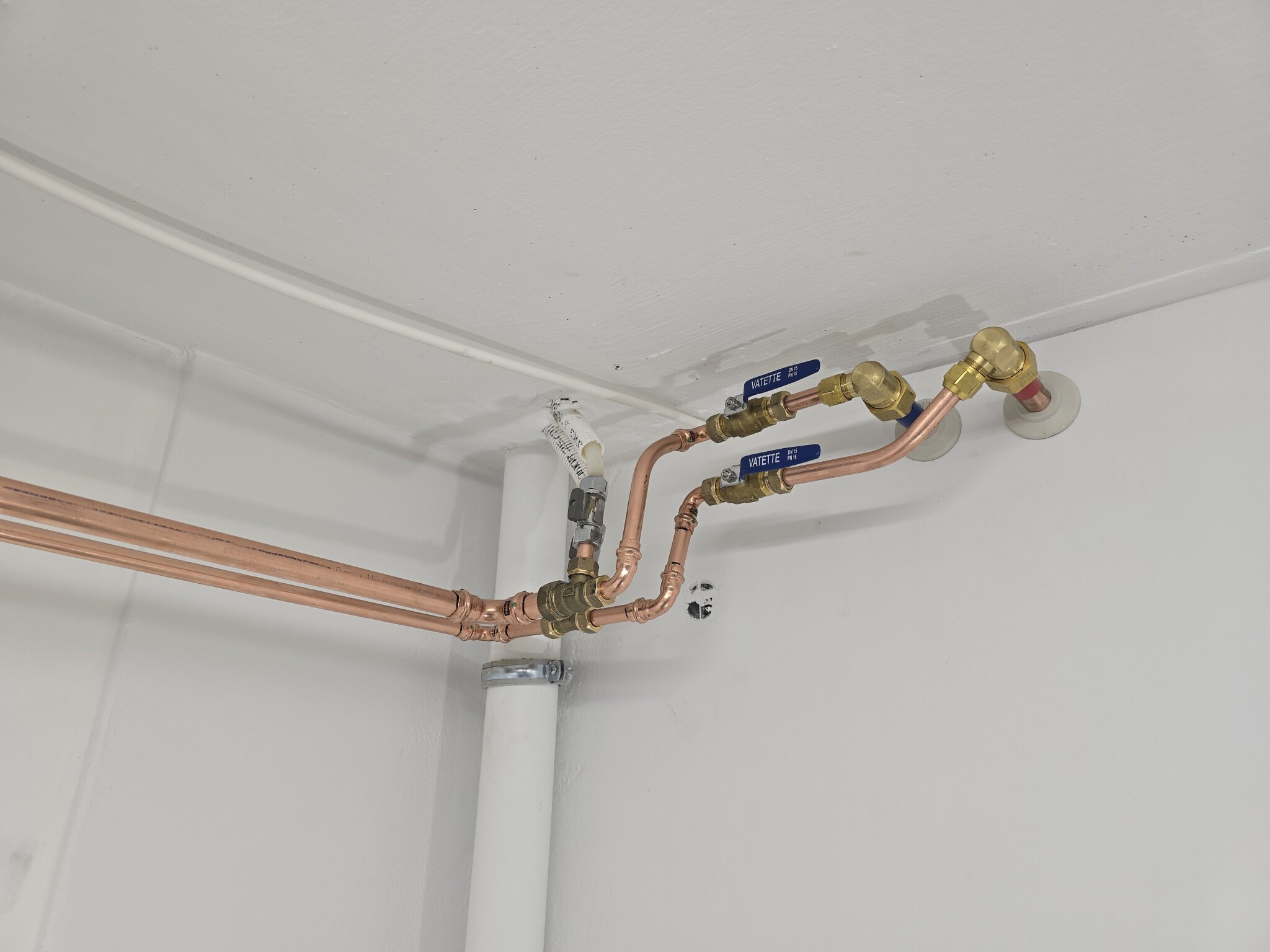

Som tur är närmar sig våren vilket fick mig att tänka på vattenutkastaren vi tog bort. Nu är helt rätt tillfälle att sätta in det, och jag har valt en ny, bättre position. innan var den så nära marken att det nästan var svårt att komma åt.

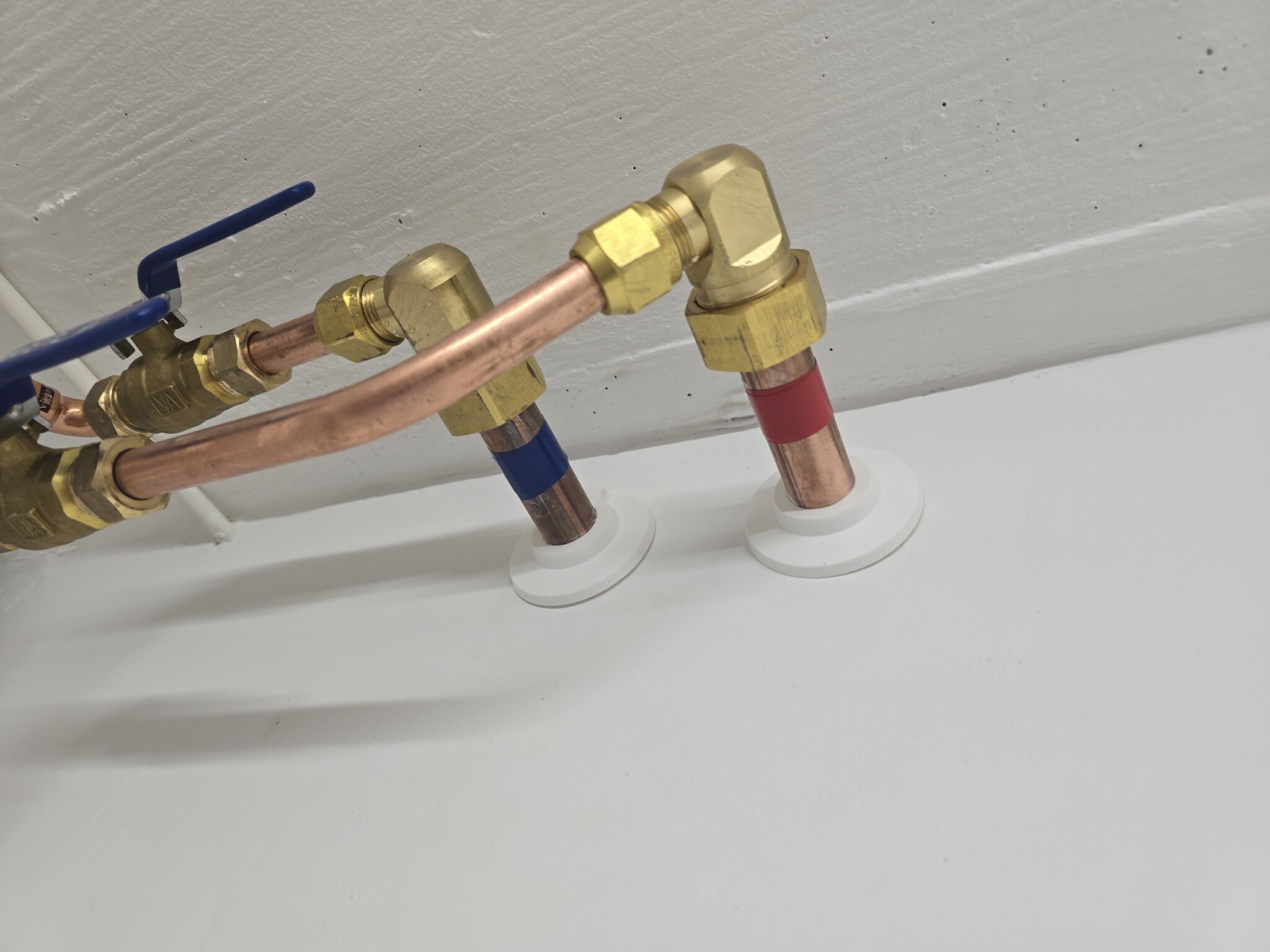

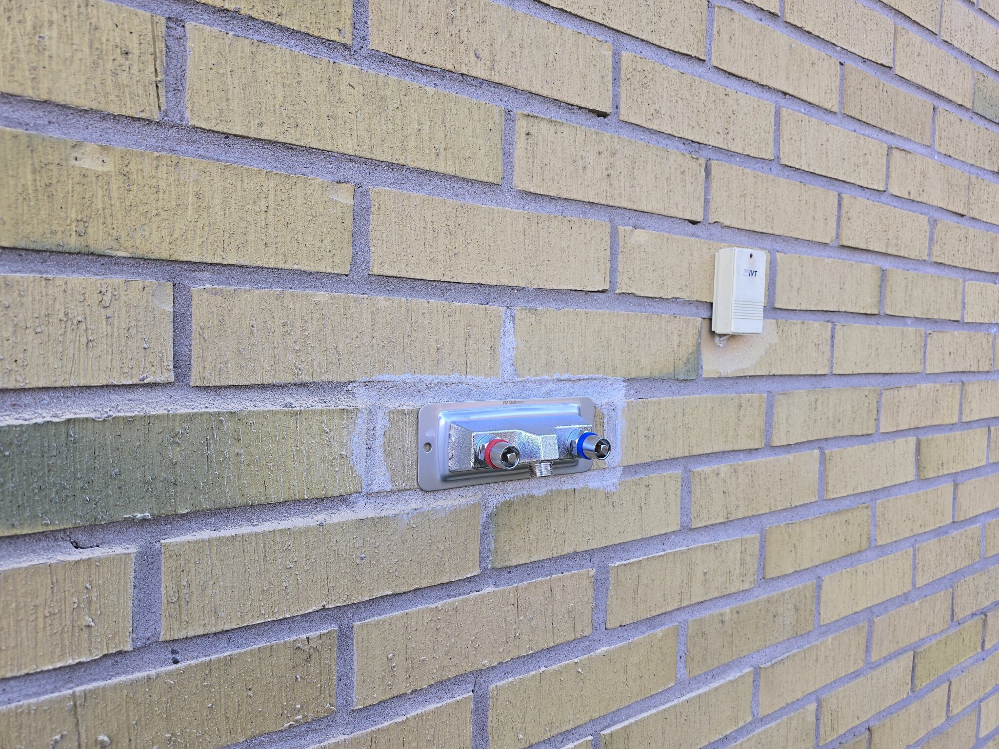

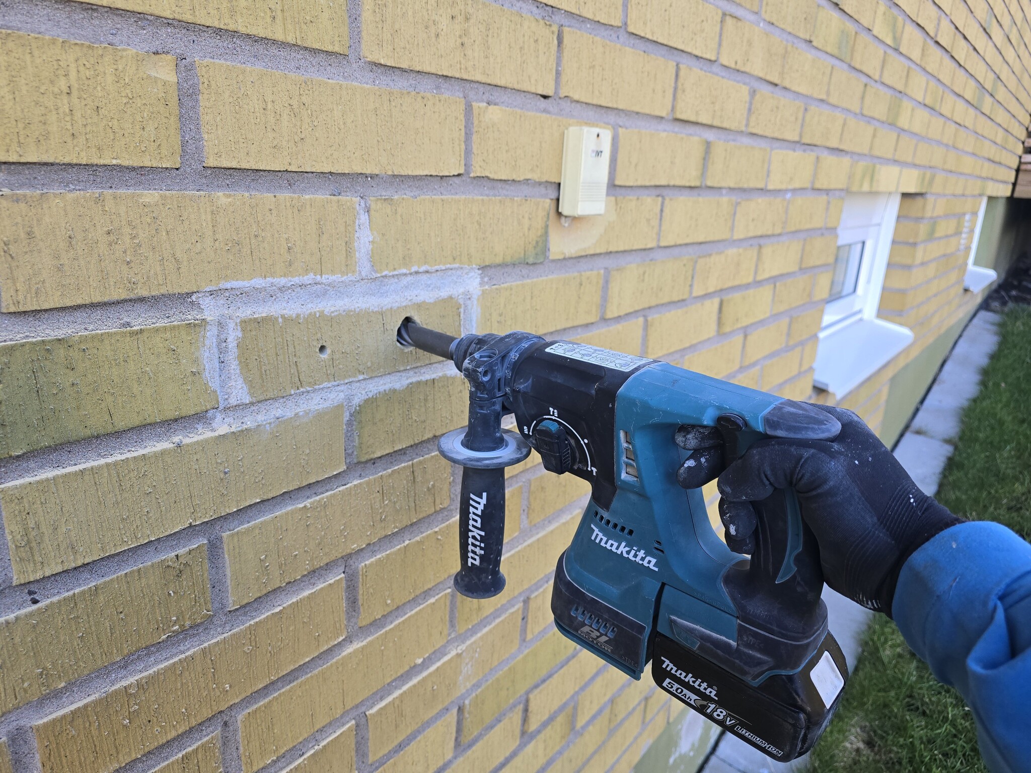

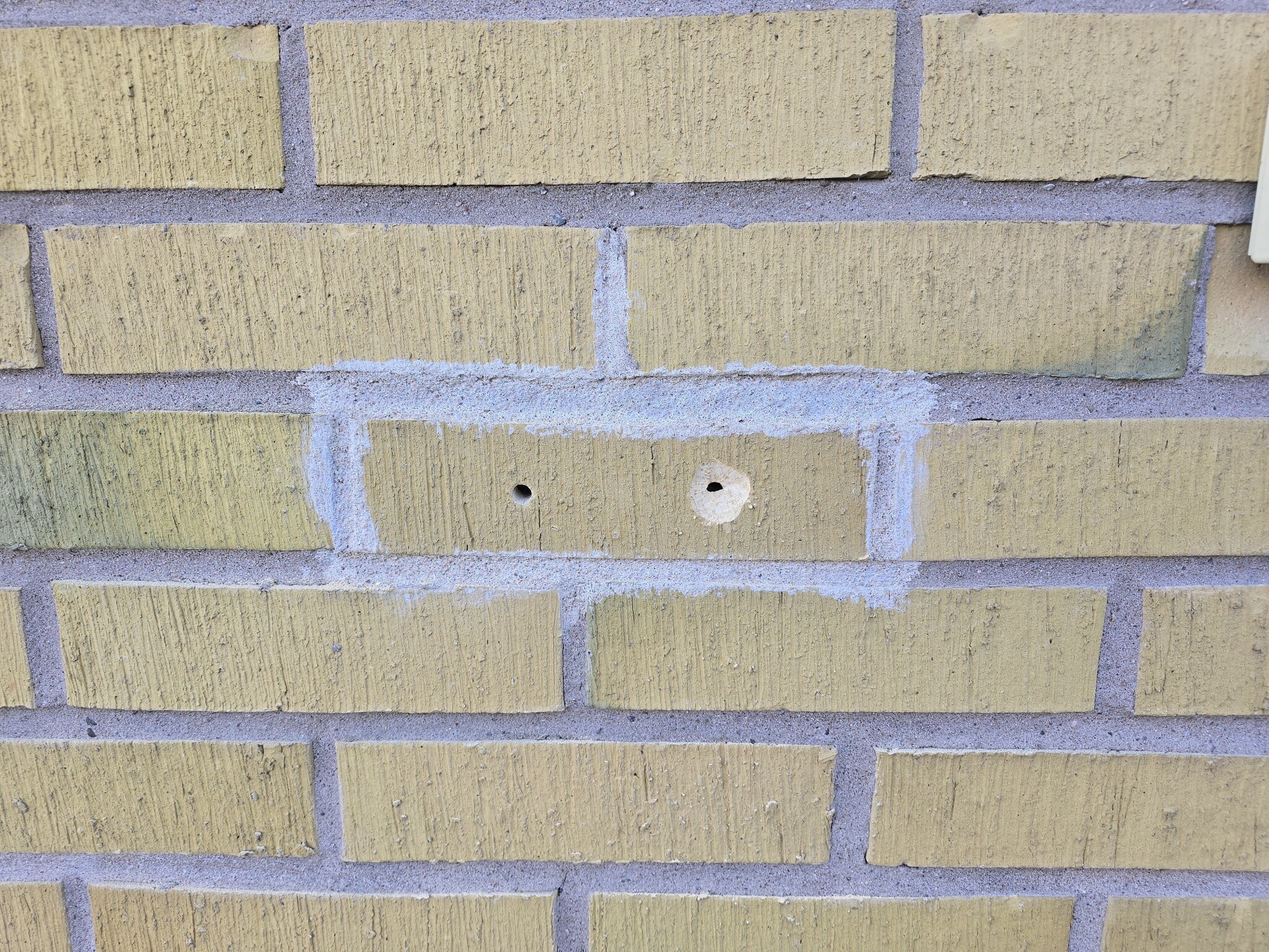

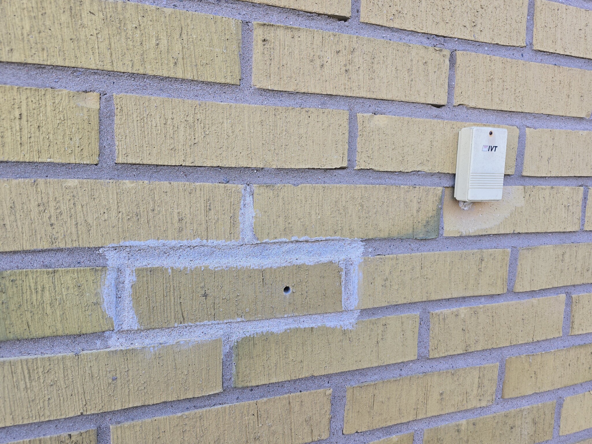

Nackdelen är att jag kommer fästa den i tegelfasaden, tidigare satt den i sockeln. Rörmokaren kom med en bra idé, varför inte sätta den där oljepåfyllningen tidigare var? När bergvärmen sattes in för 20 år sedan togs oljepåfyllningen bort och en tegelsten murades in i väggen. Bruket skiljer sig lite mot stenarna runt, och sätter man vattenutkastaren här kommer den lagom under taket i maskinrummet.
Tegelfasad med nyinstallerad vattenutkastare, synlig delvis murad yta där tidigare hål har täckts över med ny puts.

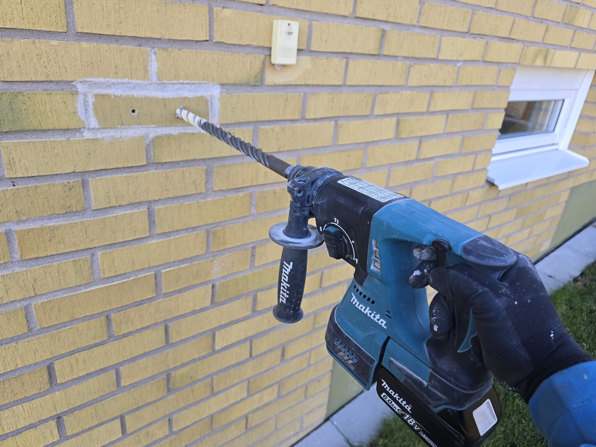

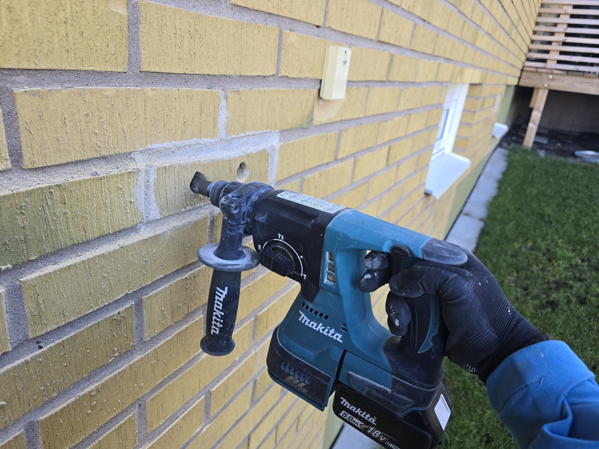

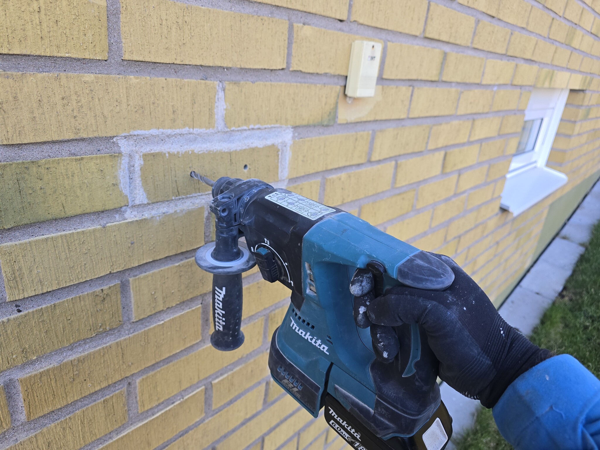

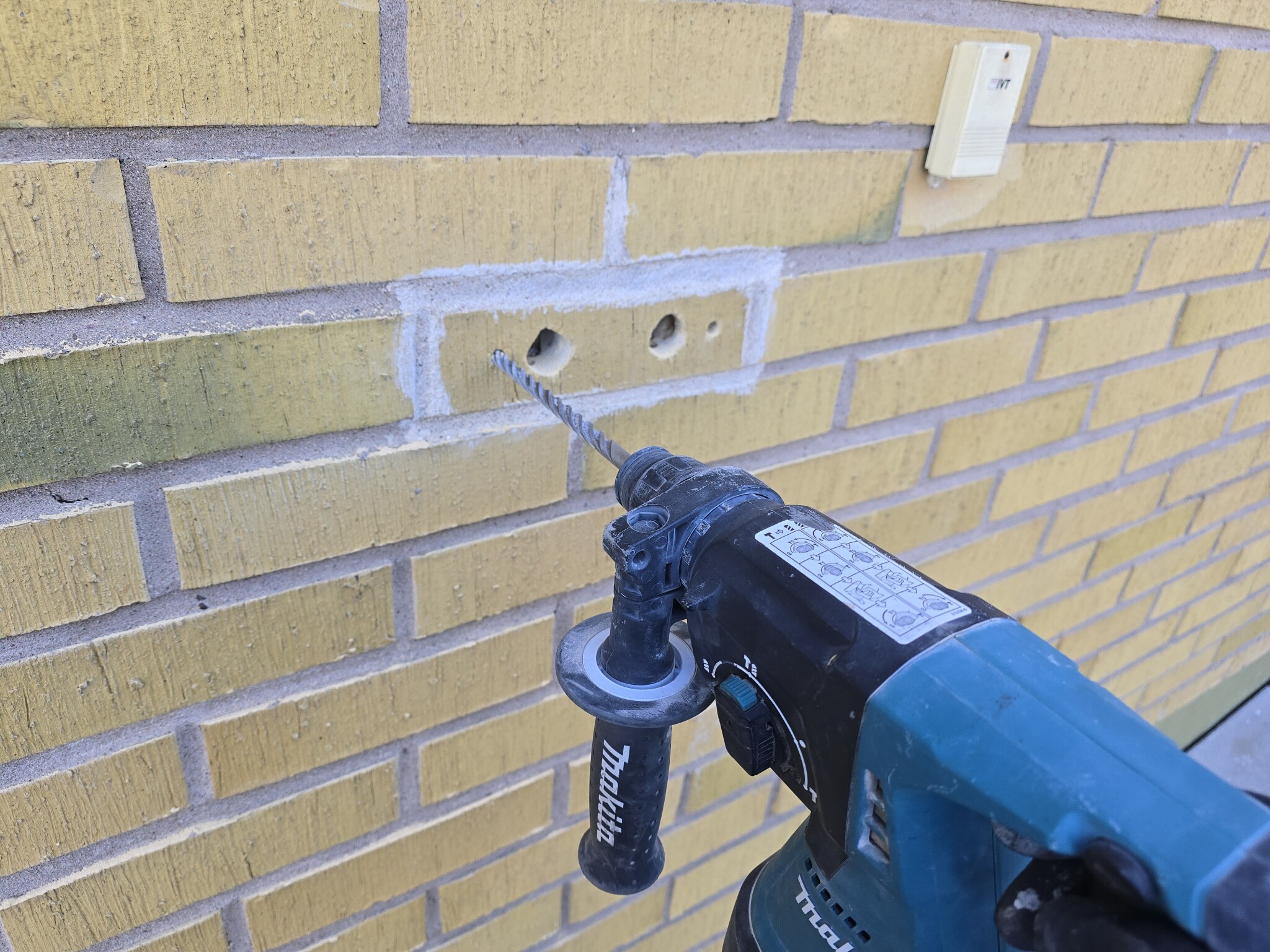

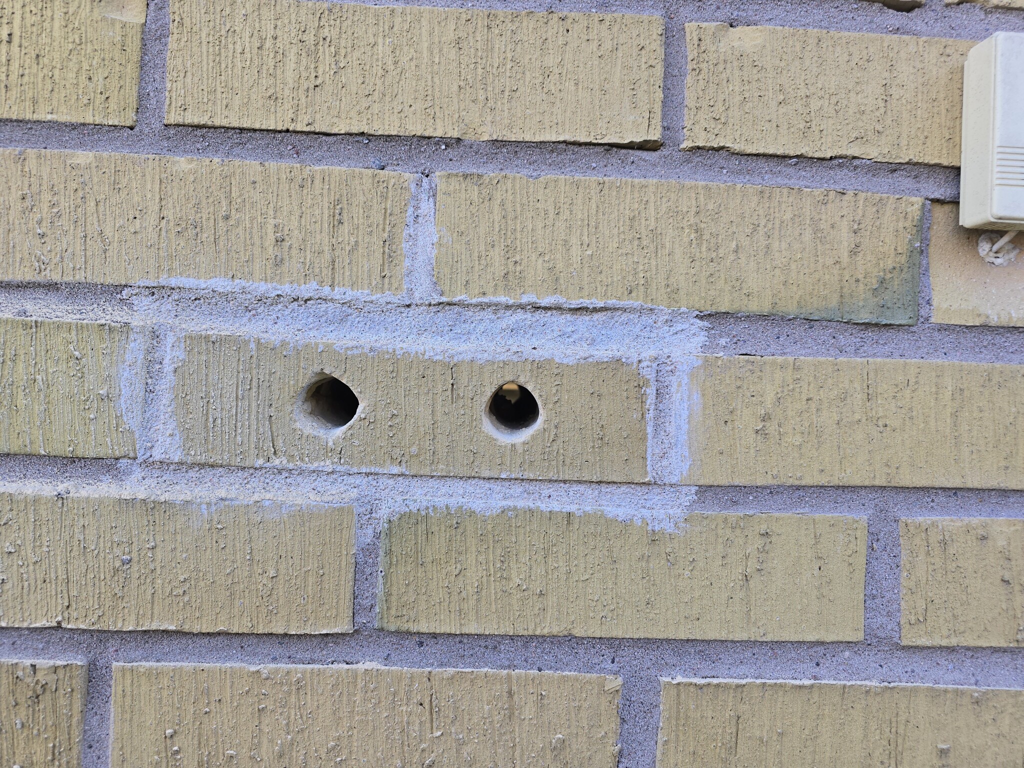

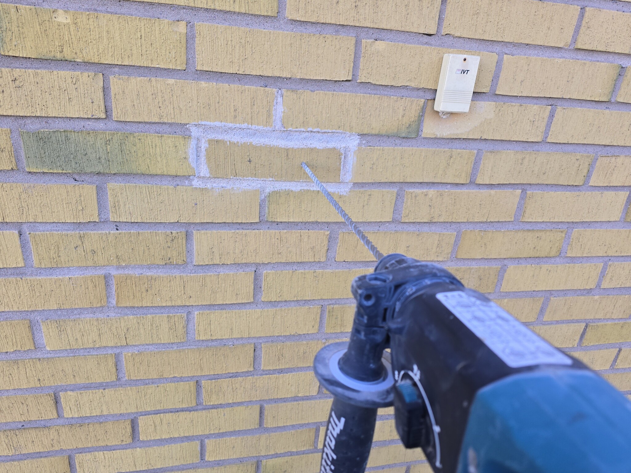

Denna gång testar jag att vara min egen håltagare! Eftersom det är fasadtegel behöver jag vara försiktig så att inte stenen spricker, så detta blir en utmaning. Två hål ska göras, eftersom vi vill ha en varm/kall utkastare. Har ni möjlighet att välja denna modell så gör det, det är underbart att ha tillgång till varmvatten utomhus!
Först tar jag min smala långborr och gör ett pilothål.
En borr används för att göra hål i en gul tegelvägg för installation av en vattenutkastare; tegelmur med vit fog bredvid en IVT-kontroll.
Gul tegelvägg med ett nytt borrat hål för vattenutkastare och en IVT-skylt. Området där tegel har bytts, synligt med annan färg fog.
Den verkar träffa helt rätt på insidan. Enligt instruktionen ska man borra två graders lutning så att eventuellt vatten rinner utåt.
Två borrade hål i en vitmålad tegelvägg, förberett för installation av en vattenutkastare. Kablar syns på väggen.
Hål 2
Borrning i gul tegelvägg för installation av vattenutkastare, en blå borrmaskin används för att göra ett hål i murbruket mellan tegelstenarna.
Tegelvägg med borrade hål för installation av varm/kall vattenutkastare, högt placerade för bättre åtkomst och undvikande av marknära hinder.
Nu till den svåra biten, den stora 25mm-borren. Den är också jättelång eftersom väggen är så tjock, perfekt om man behöver kompensera för annat. Denna borr var rätt billig på amazon, så jag sparar en hel del pengar mot att anlita en håltagare.
En person borrar genom en gul tegelvägg med en blå borrmaskin. Ett litet hål syns i ett vitmålat område på väggen.
Teglet är den känsliga biten, så jag får försöka följa pilothålet sakta men säkert.
Två borrade hål i en gul tegelfasad där en vattenutkastare kommer att installeras, med spår av murbruk runt hålen.
Första hålet tar över 10 minuter att borra och jag tömmer ett helt batteri. Nästan hela borret går in i väggen innan jag är igenom.
En person borrar i en gul tegelvägg med en blå Makita borrmaskin för att sätta in en vattenutkastare.
Sedan tar vi nästa hål
En person borrar ett hål i en gul tegelvägg med en blå Makita borrmaskin för att installera en vattenutkastare.
Success! Teglet sprack inte och hålen blev raka.
Två borrade hål i en tegelfasad för installation av en vattenutkastare, med murbruk runt hålen som skiljer sig från omgivande tegel.
När man är nästan igenom får man inte trycka för hårt, för annars blir det stora sår i putsen. Jag tycker jag lyckades ganska bra till slut.
Två nyligen borrade hål i en vitmålad vägg av tegel, för en ny varm/kall vattenutkastare, med kringliggande puts och mindre röröppningar.
Sedan skjuter man bara in utkastaren
Vattenutkastare installerad i gul tegelvägg, med synliga rörkopplingar för varm och kallvatten. Nyinstallerad i tidigare oljepåfyllningsplats.
Så snyggt!
Två kopparrör som sticker ut från en vitmålad vägg, omgivna av frilagt murbruk. Ett intilliggande borrhål syns också.
Det får bli lite spackling runt rören följt av bättringsmålning.
Efter det borra och plugga och skruva fast allting.
Borrmaskin borrar i tegelfasad för att installera en vattenutkastare. Två hål syns, omgivna av murbruk. Verktyget är av märket Makita.
Nyinstallerad vattenutkastare med varm- och kallvattenanslutning monterad på en tegelfasad.
Med det är det bara dags att vänta på rörmokaren för inkoppling av vattnet.

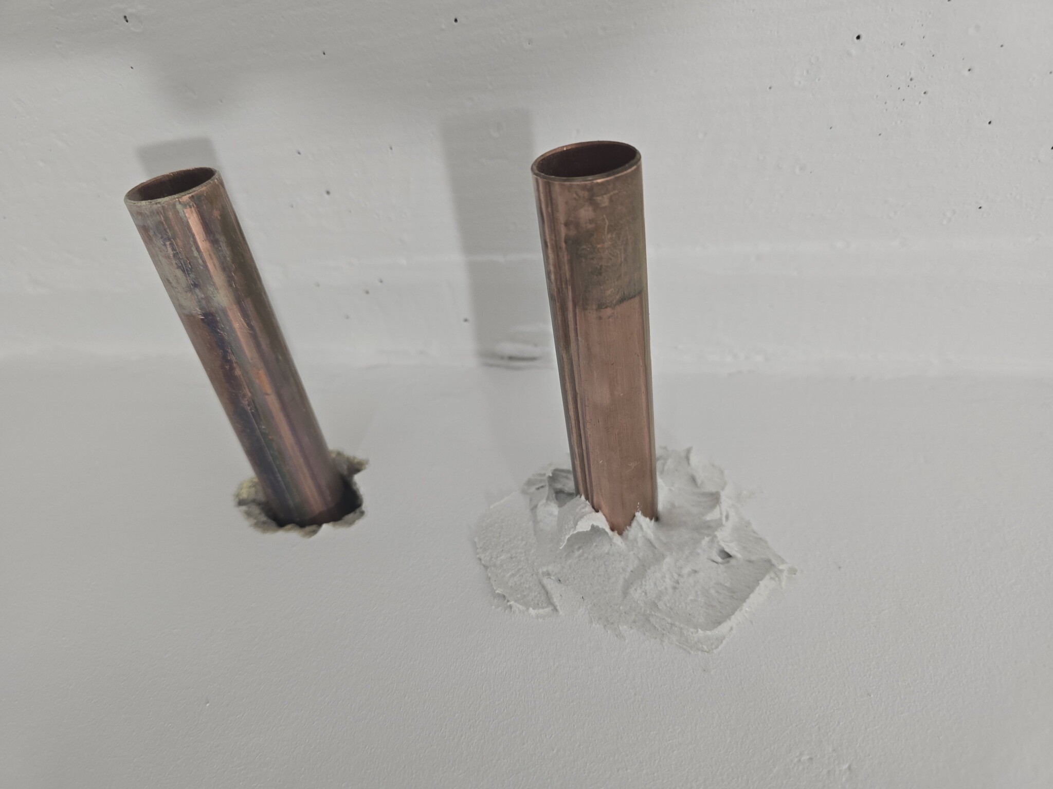

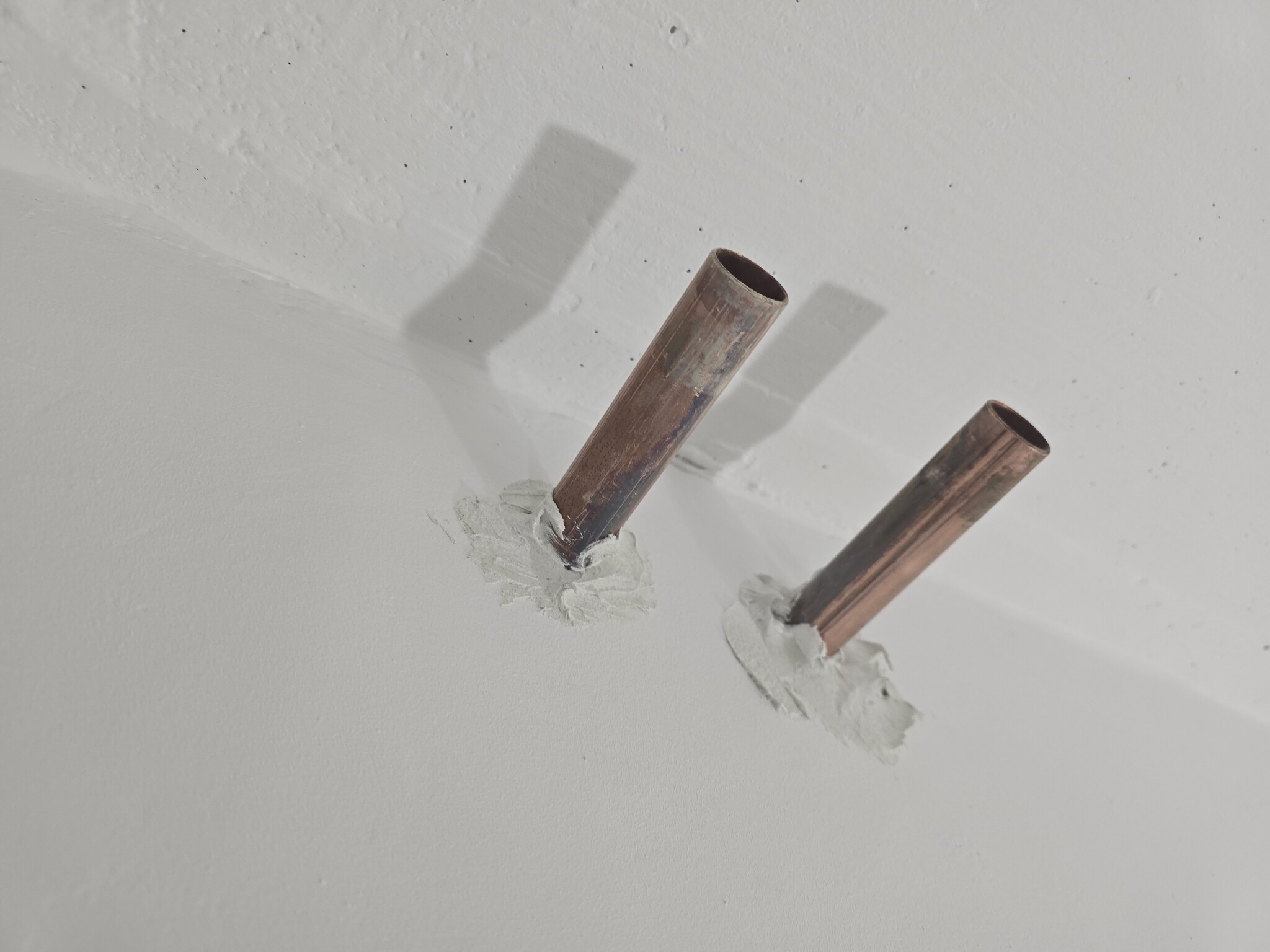

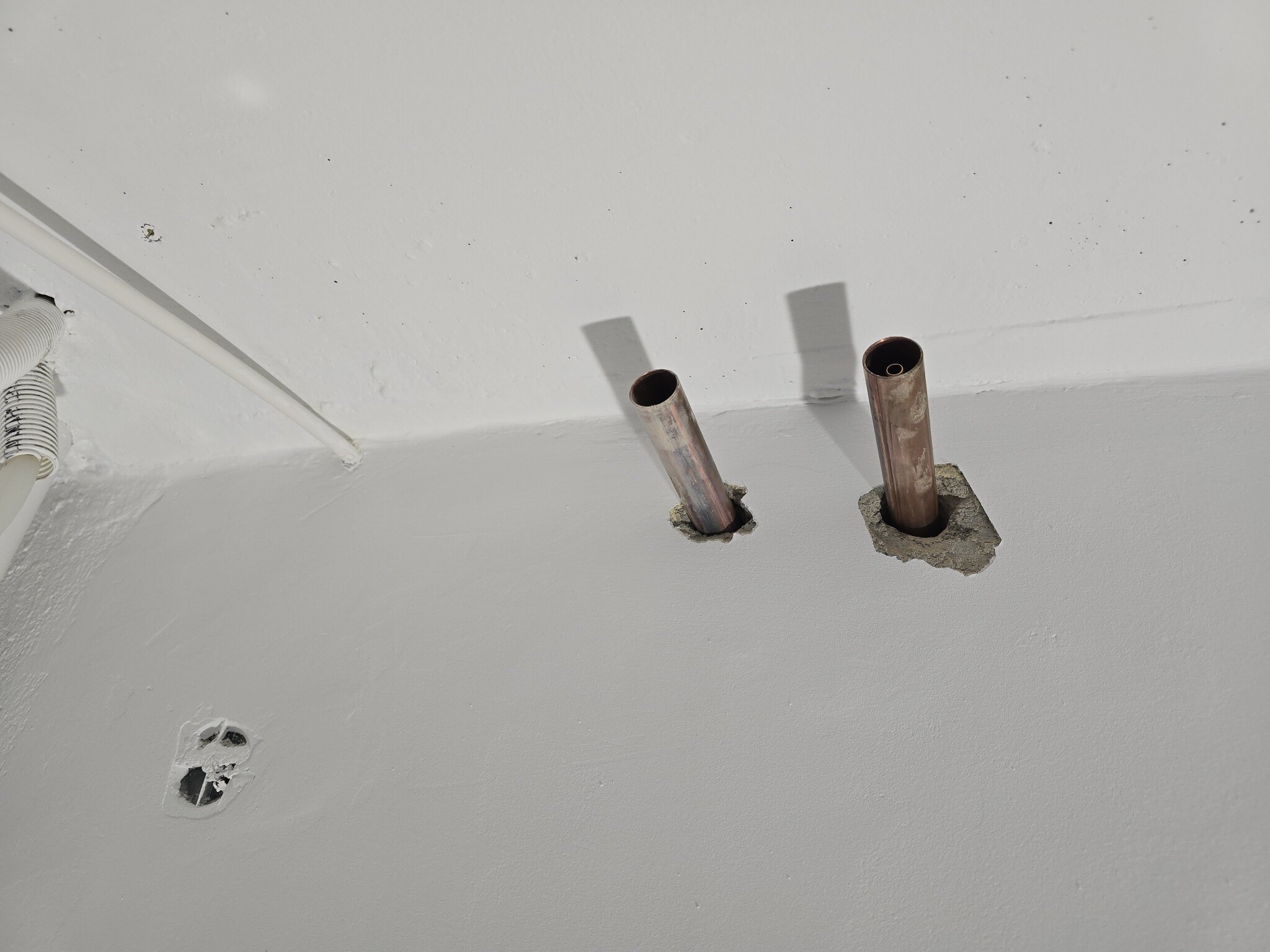

26 mars 2025. Dags att blanda lite husfix och spackla över tidigare synder. Först ut förståa vattenutkastaren
Kopparrör genom gipsvägg, omgivet av nyapplicerat gipsbruk för att täta och snygga till övergången mellan rör och vägg.
Två kopparrör sticker ut från en vitvägg, omgivna av spackel för tätning och förberedelse inför målning och tätning av rören mot väggen.

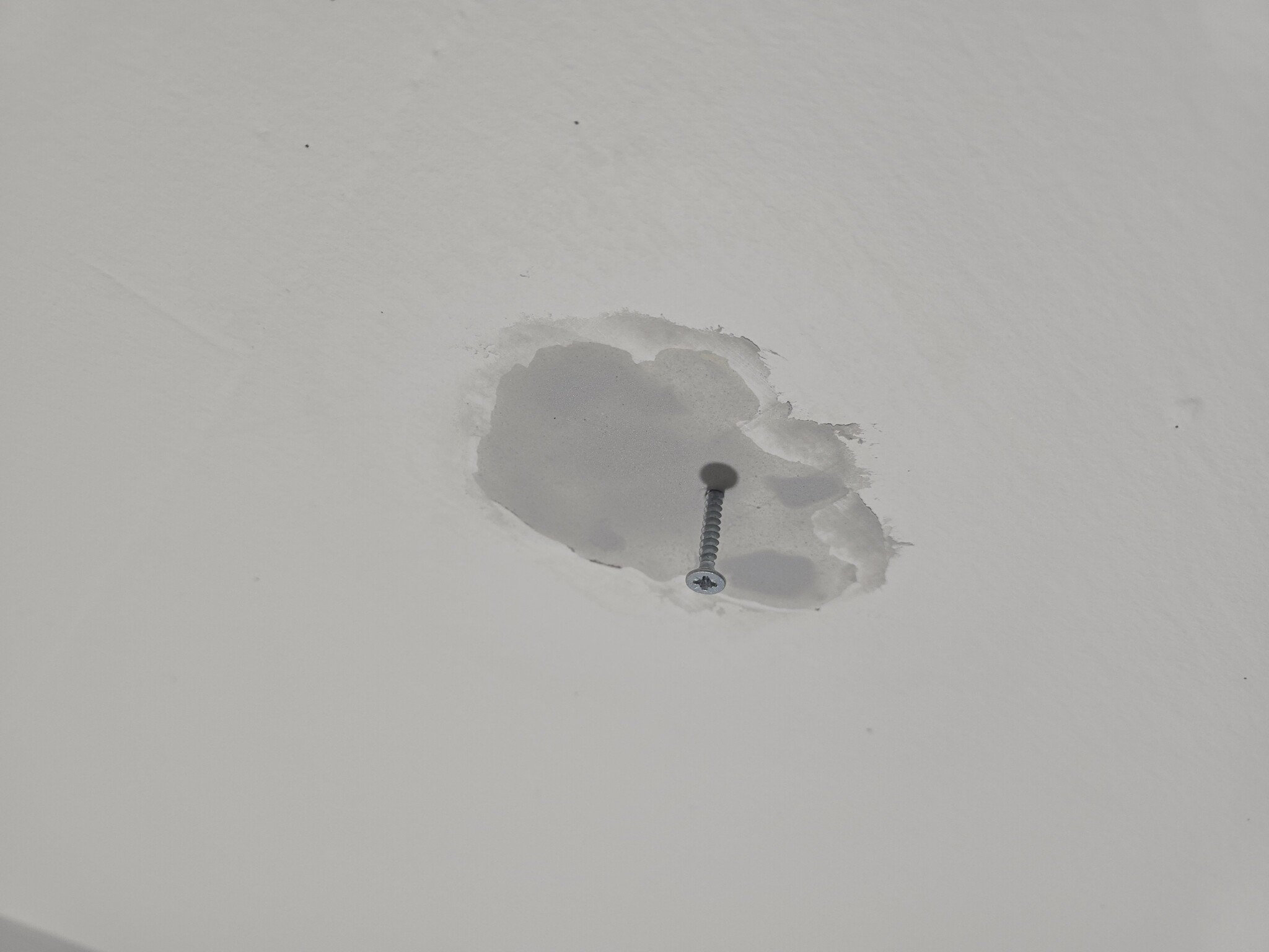

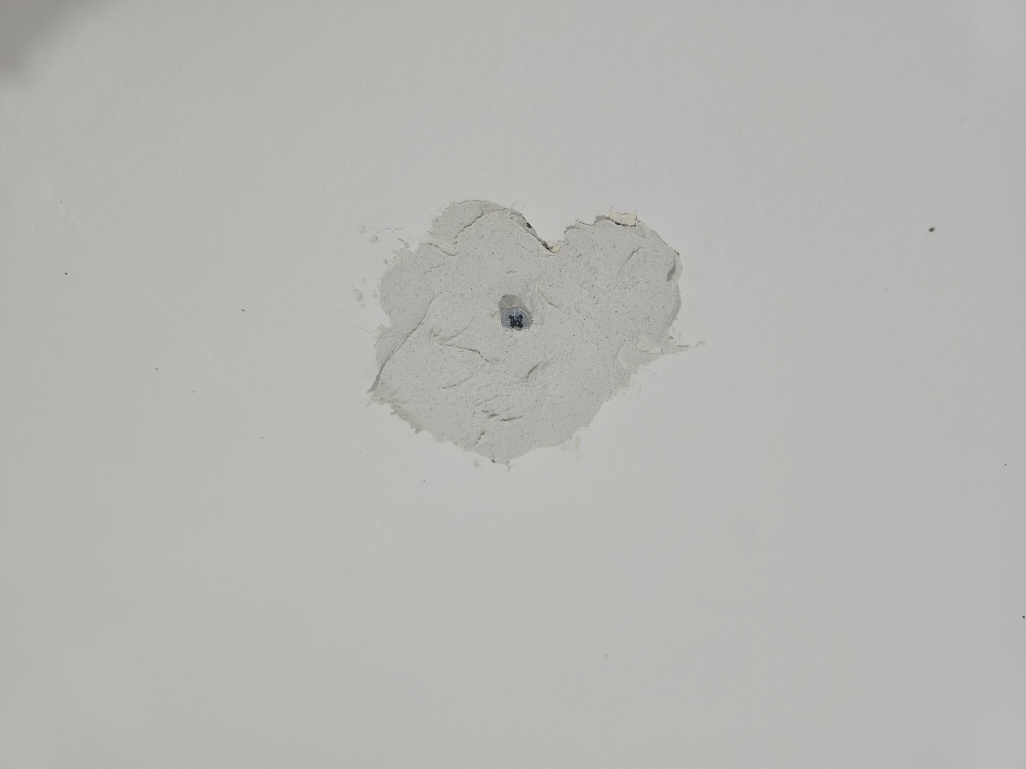

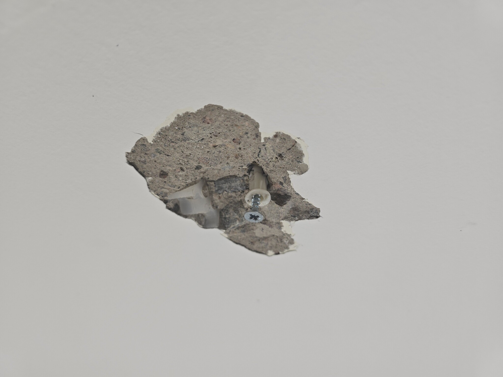

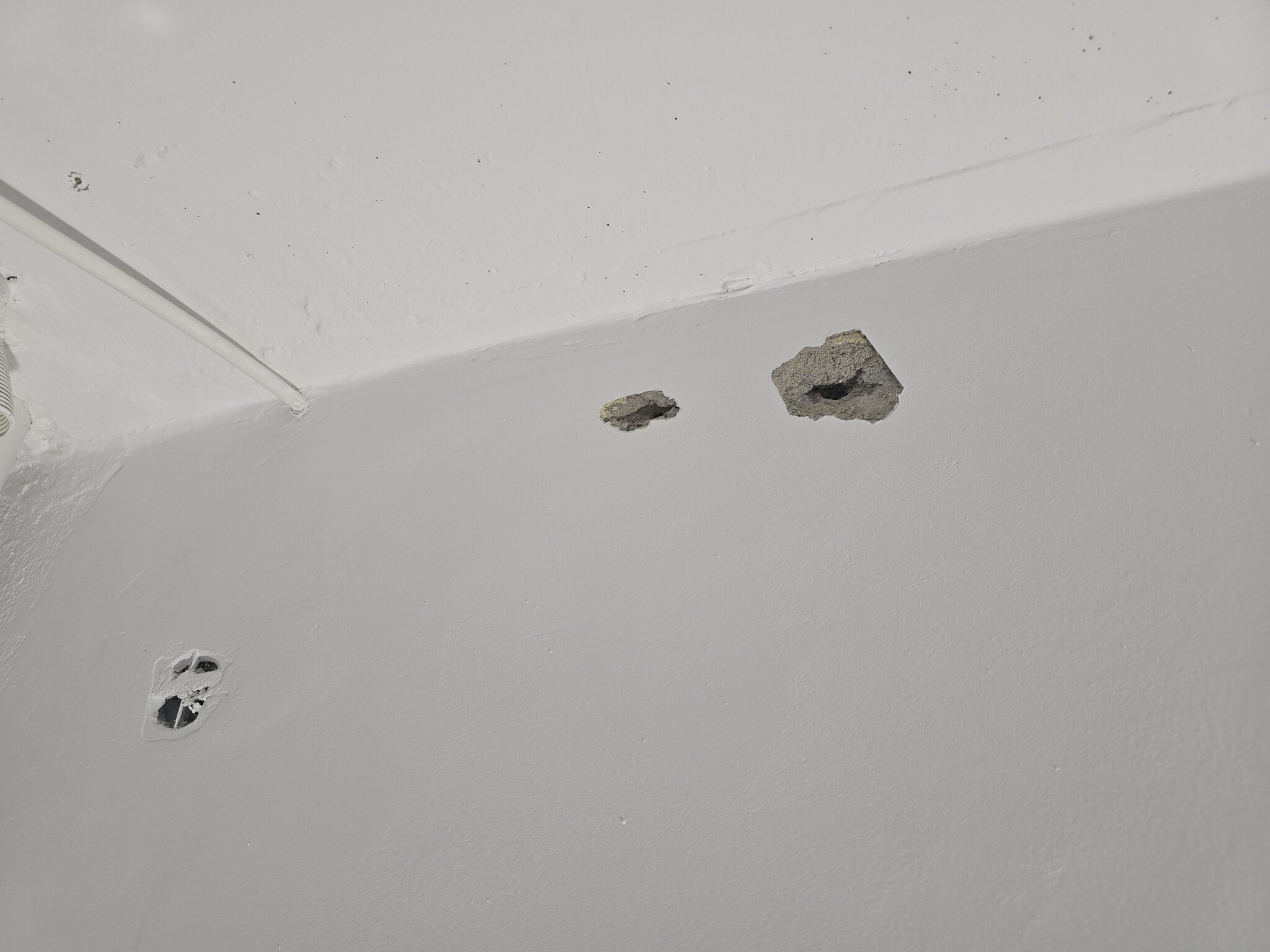

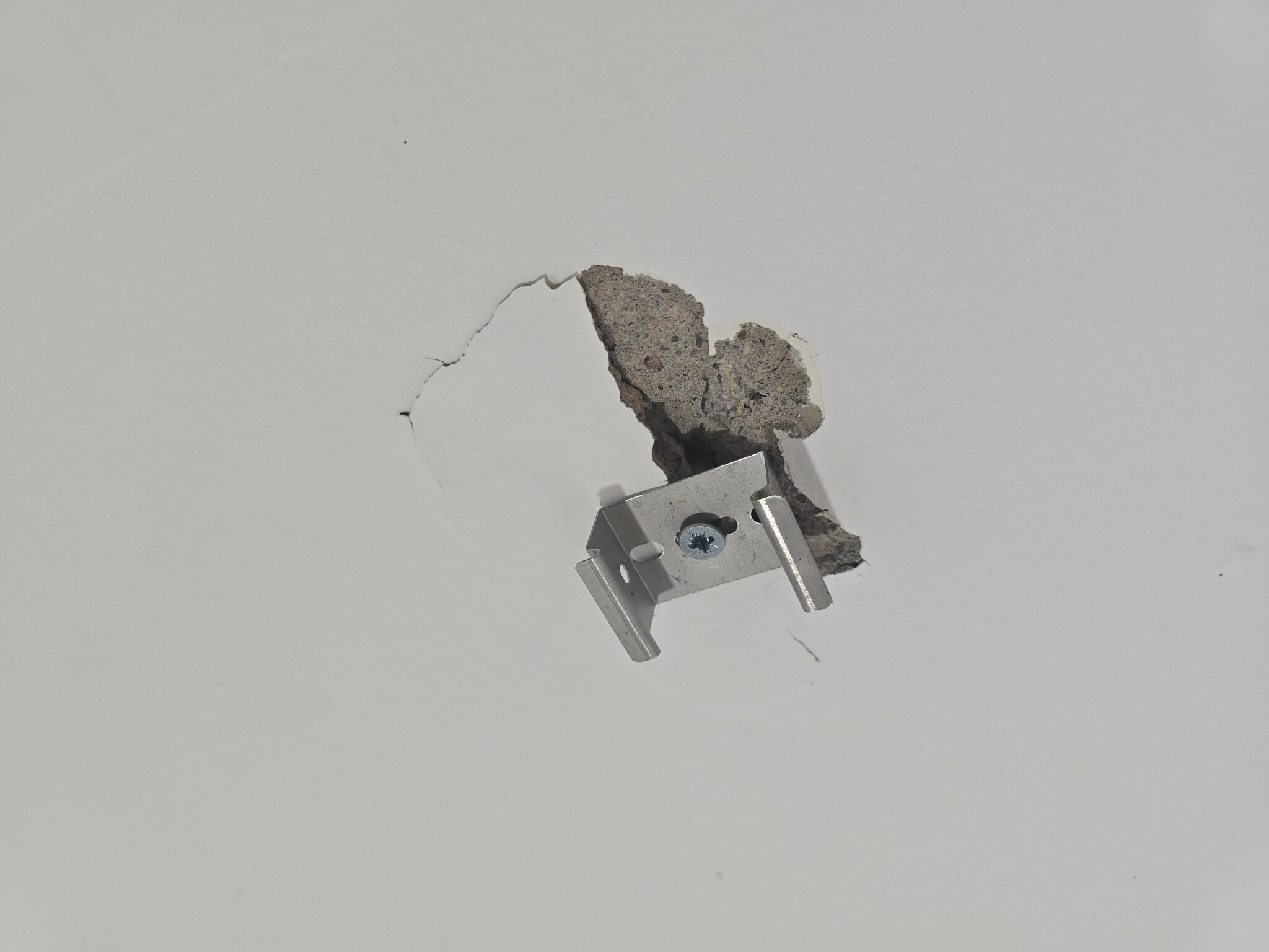

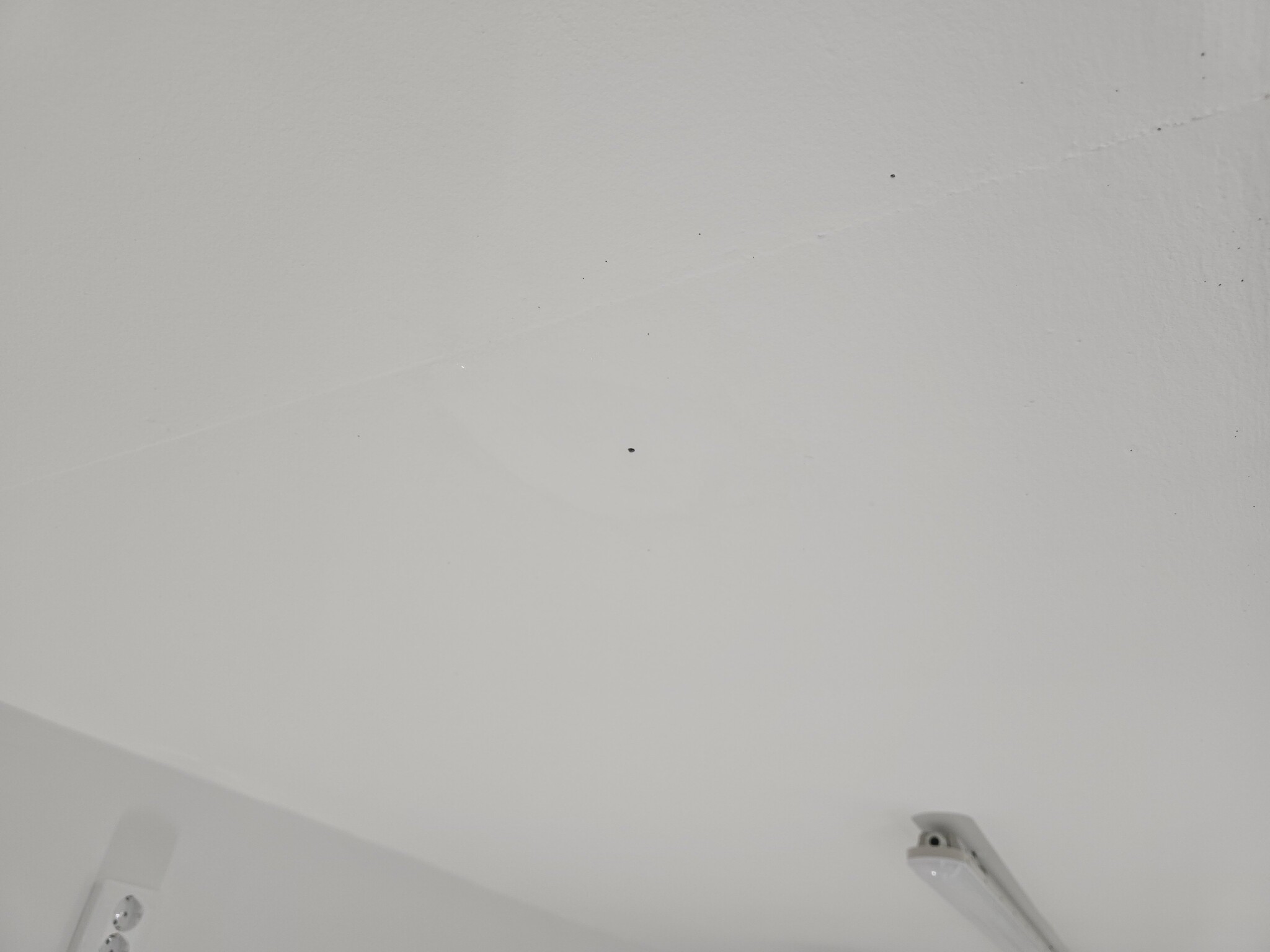

Sedan skadan runt armeringsjärnet i taket för lampfästet
Hål i tak med exponerat armeringsjärn, förberett för spackling. En skruv genom en metallklämma markerar platsen för framtida lampfäste.
Pluggen får sitta där den är så spacklar vi in den permanent i taket
Hål i tak med synlig väggplugg och skruv, redo för spackling och reparation enligt byggprojekt.
Skruven gör att vi hittar hålet när lamporna ska tillbaka
Hål i tak med spackel runt en skruv, redo för lampmontering i ett renoveringsprojekt.

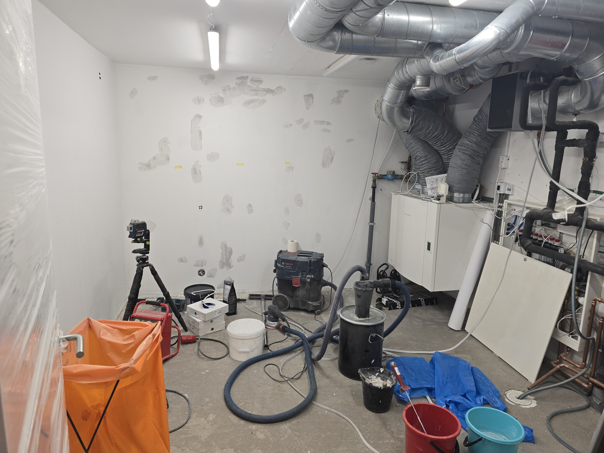

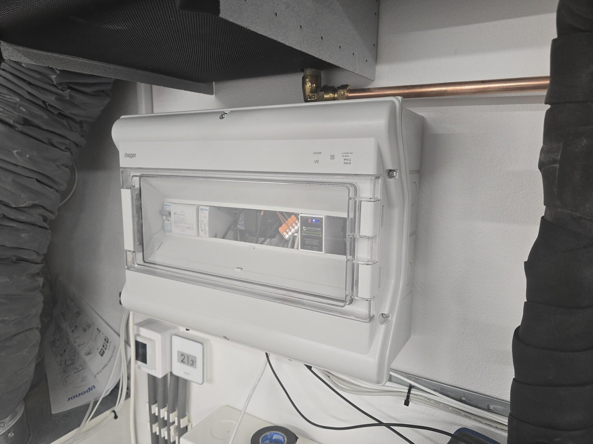

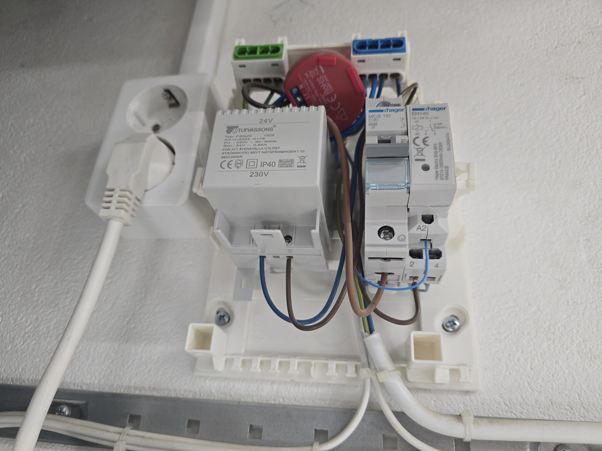

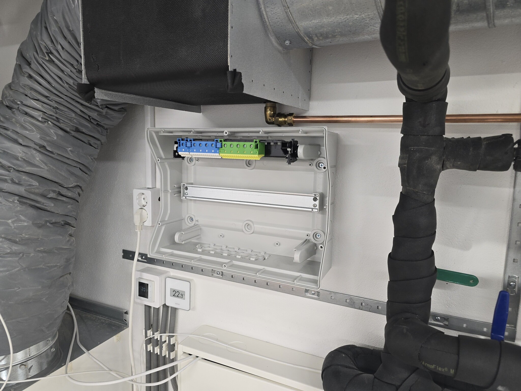

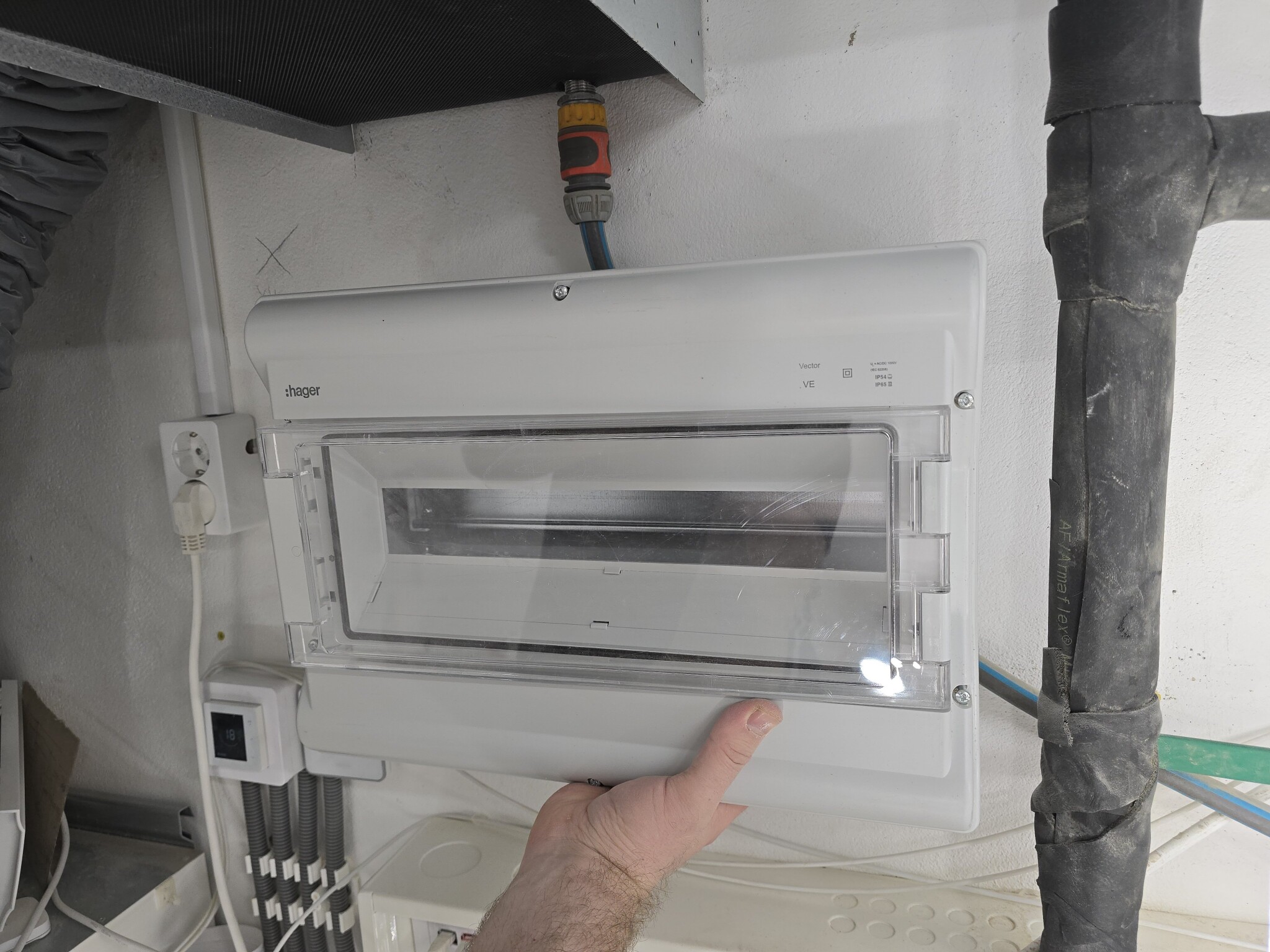

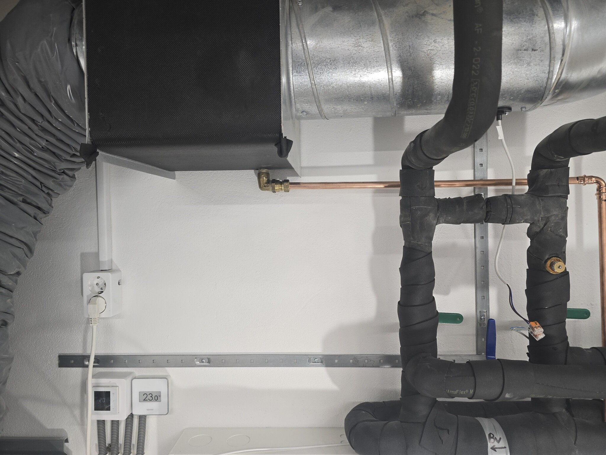

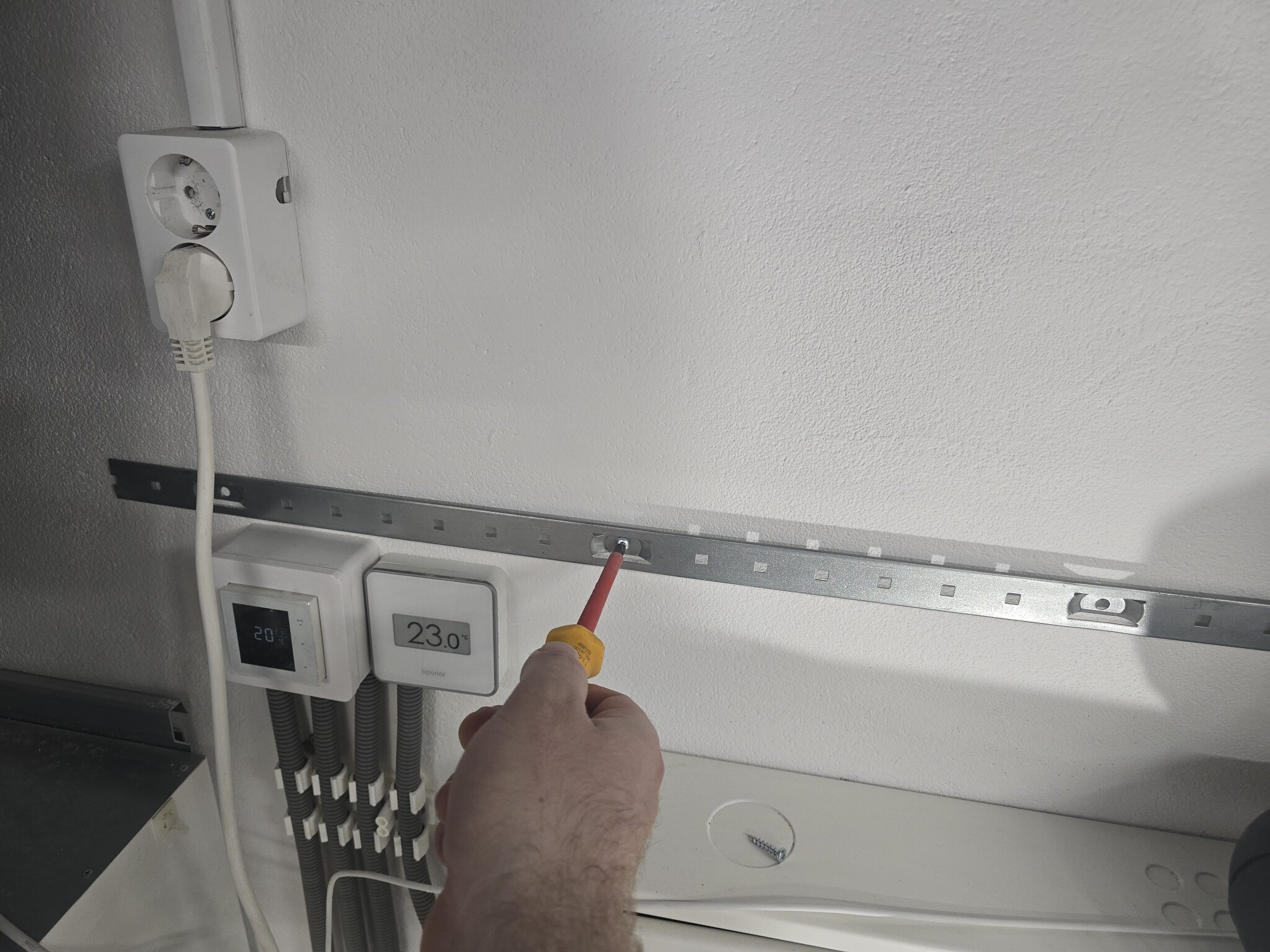

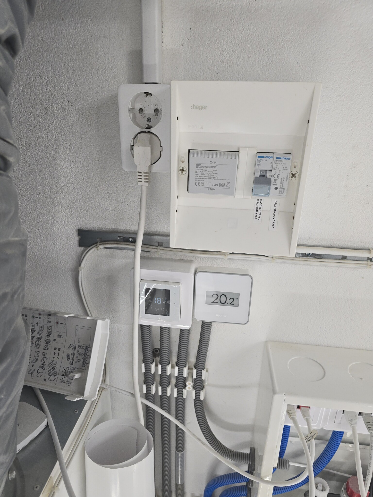

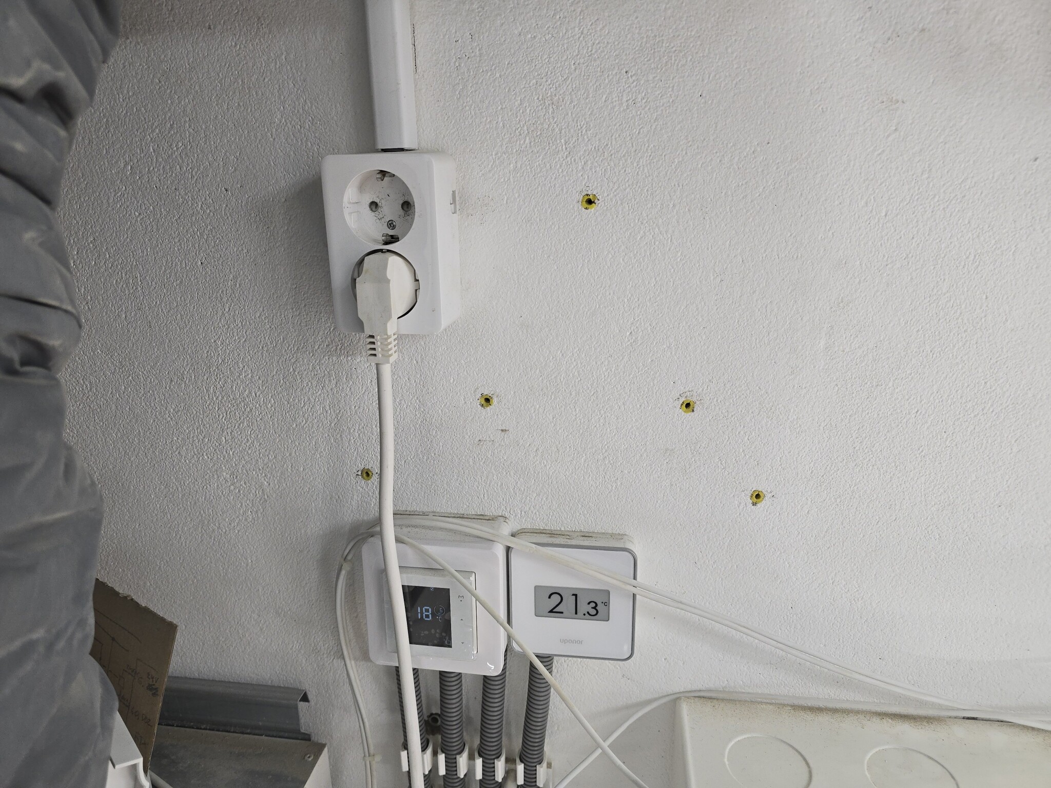

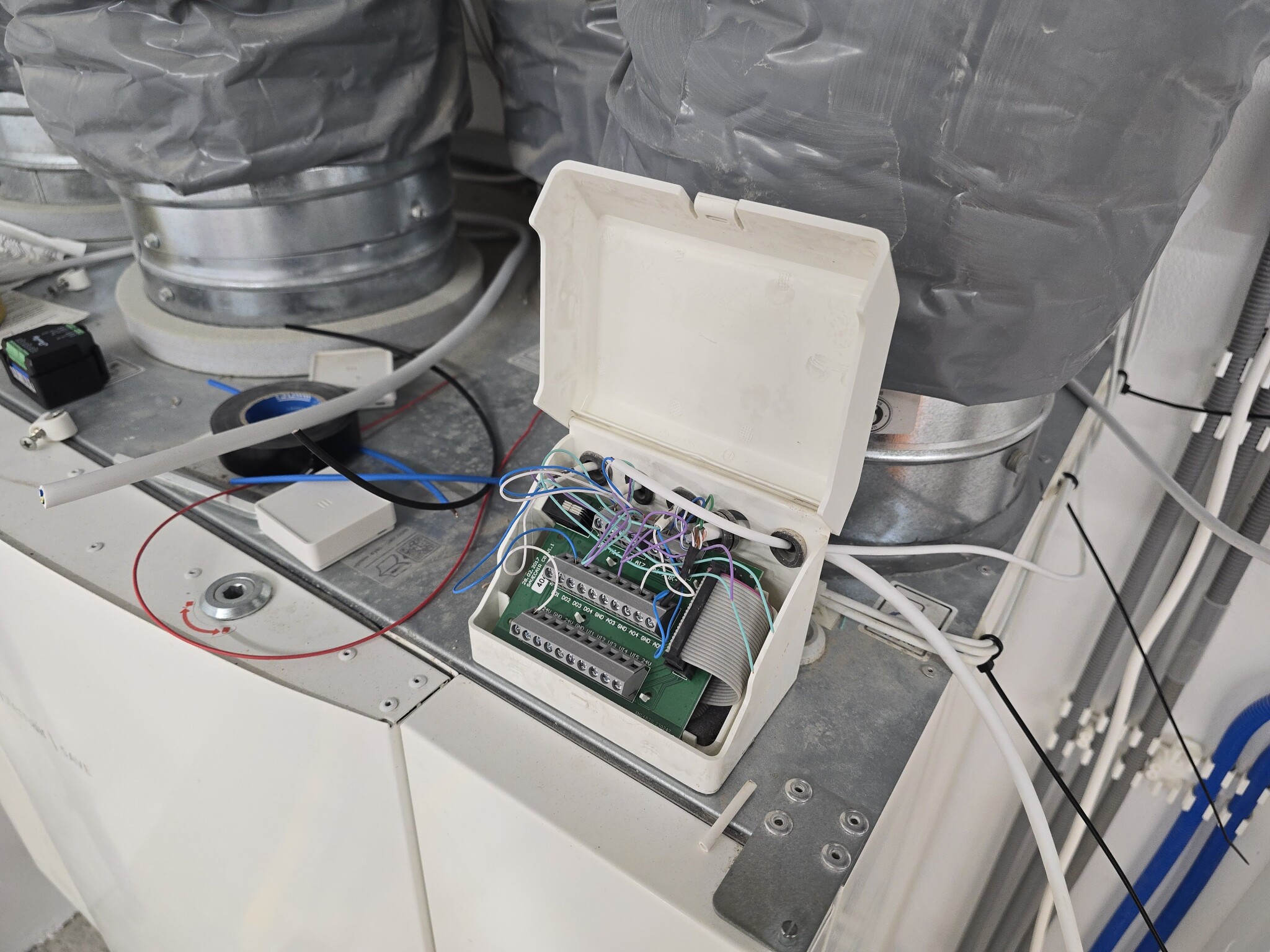

Sedan förbereder jag för målning av väggen där alla mekaniska system sitter. Det kommer vara ett slitjobb att måla för jag måste gå bakom alla rör.
Dessutom sitter eldragningen för frikylan på den väggen, och eftersom detta ändå ska dras om tar jag bort allting innan målning.
Elcentral med termostater och kablar synliga på en vägg, omgiven av rörsystem och elektriska komponenter i ett renoveringsprojekt.
Elcentral med kablar och anslutningar monterad på en vit vägg. Olika elektriska komponenter är synliga inklusive en stickkontakt.
Vägg med flera uttag och termostat, ovanför rörinstallationer. Skruvhål synliga på väggen nära elutrutning. Elektrisk ledning ansluten.

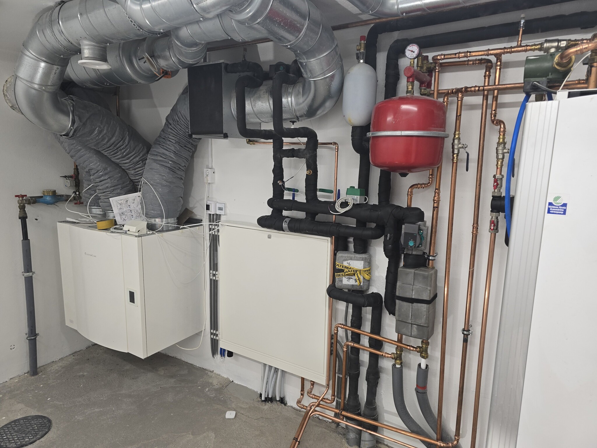

Efter en stund är alla kablar och elskåp borta
Rör och ventilationssystem i ett tekniskt rum, med isolerade rör, ventilationskanaler och styrning för frikyla och golvkyla mot en vit vägg.
Eftersom både golvkyla och luftkyla behöver sin egen styrning har jag skaffat ett större kapsling. Eftersom värmeväxlaren för frikylan sitter precis över kommer man aldrig från kondens som rinner här. Därför har jag valt en kapsling som är IP65 och godkänt för utomhusbruk. Om jag dessutom undviker att använda genomföringarna på ovansidan kommer detta bli säkert och bra.
En hand håller en vit elcentral med transparent skydd tätt intill en vägg med rör och en eluttag i närheten.

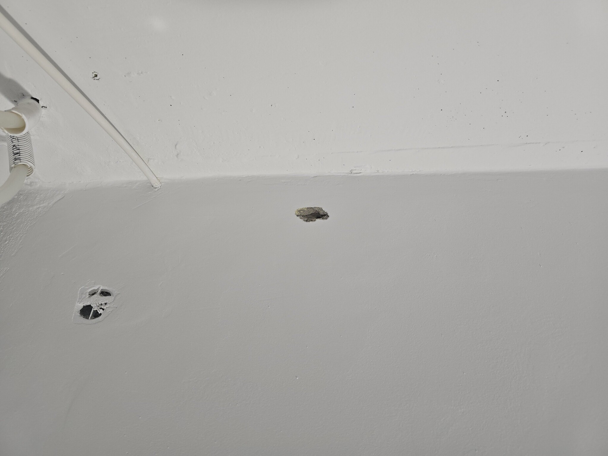

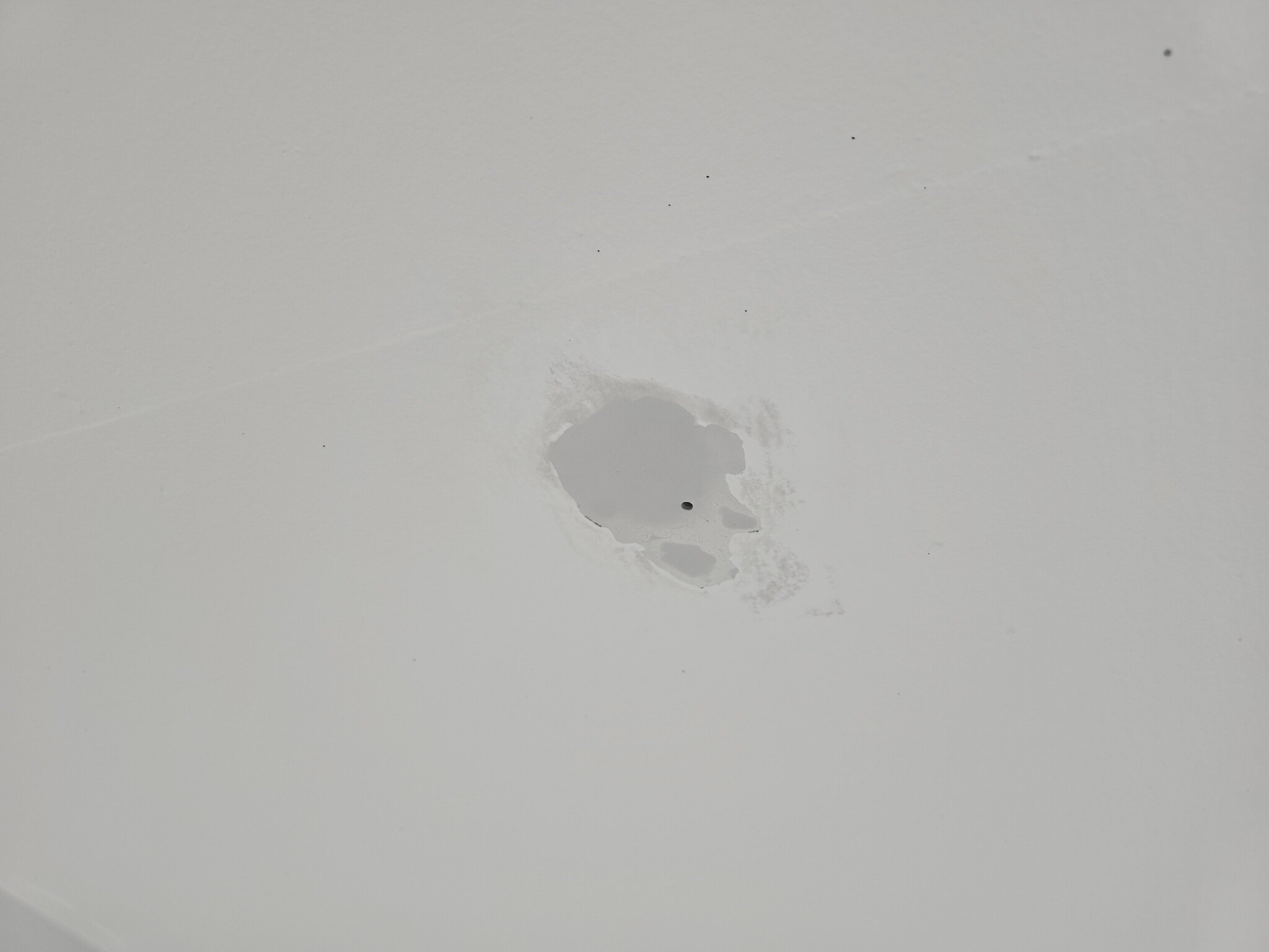

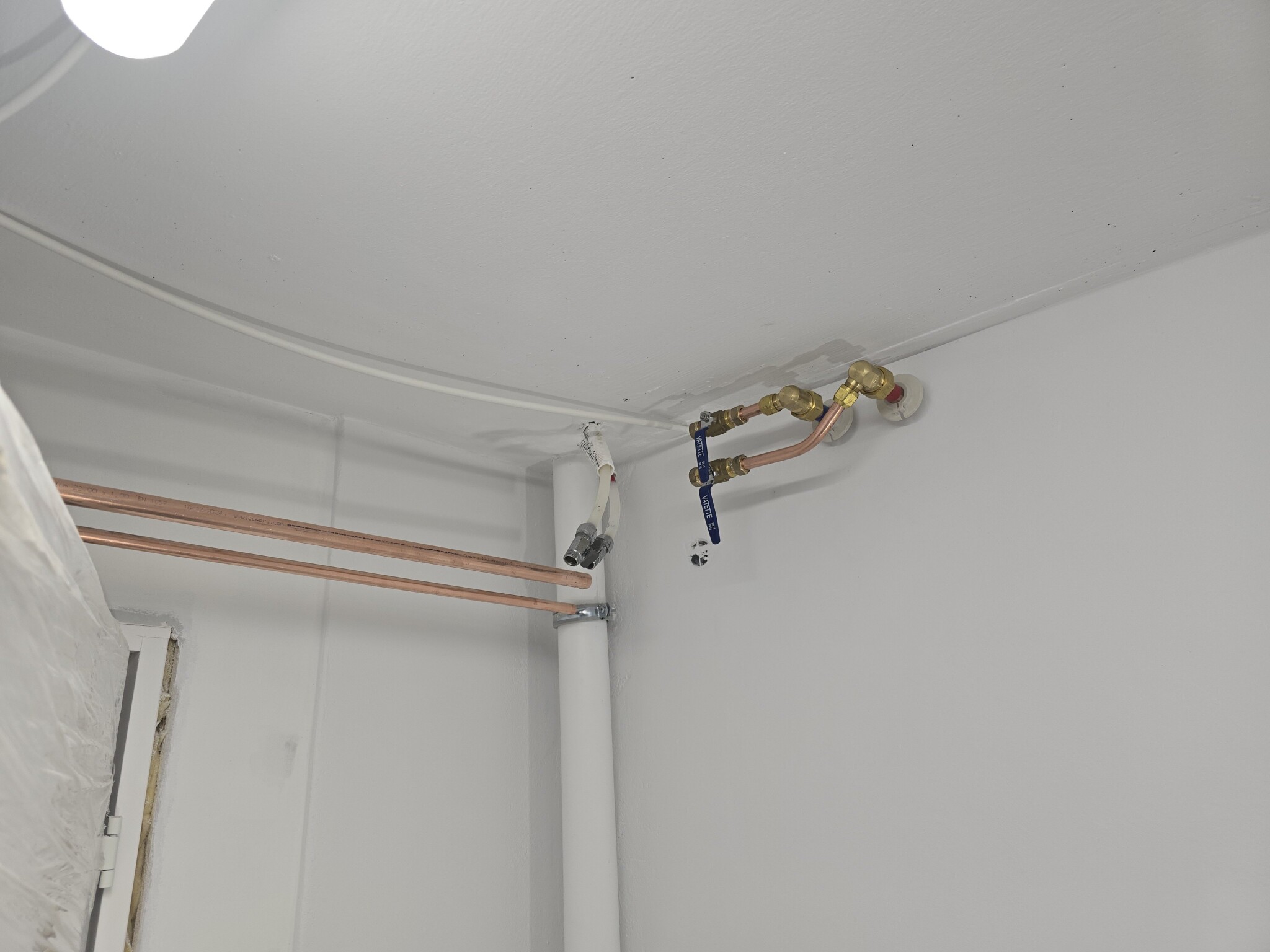

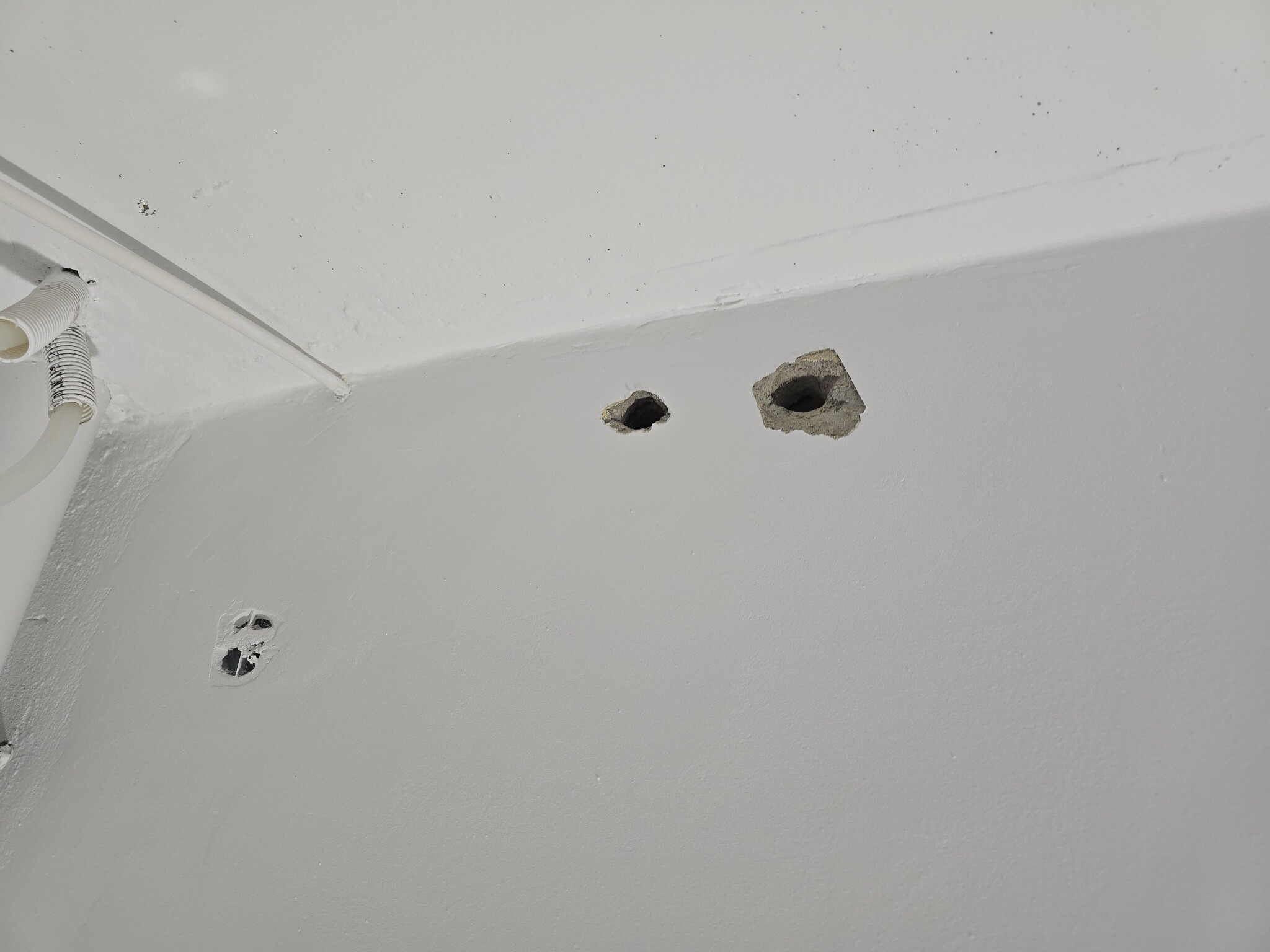

27 mars 2025. Hålet i taket får lite vanligt spackel för att slutföra finishen
Hål i tak spacklat runt en synlig skruv, del av renoveringsprojekt för att fästa lampor.
som efter torkning och slipning landar i detta:
Hål i taket som förbereds för spackling för att dölja ett skadat område kring armeringsjärn och pluggar.
Efter grundning och två strykningar takfärg får vi detta
Nymålat tak i vitt med två synliga armaturer, en del av renoveringsprojekt i ett rum med installation av nya lampsystem.

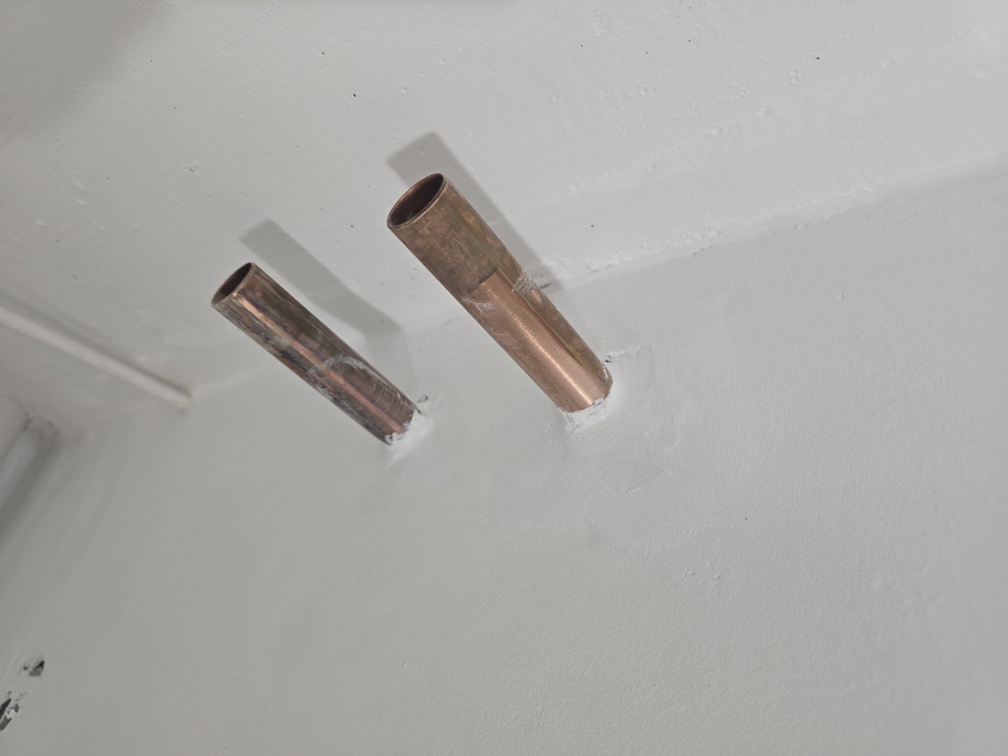

och motsvarande behandling runt vattenutkastargen ger oss en snygg finish
Två kopparrör som går genom en vitmålad takyta, troligen en del av en vatten- eller bygginstallation.

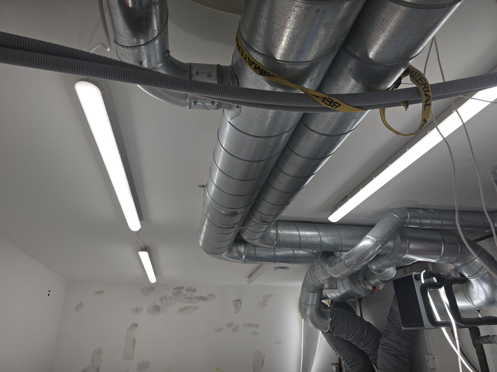

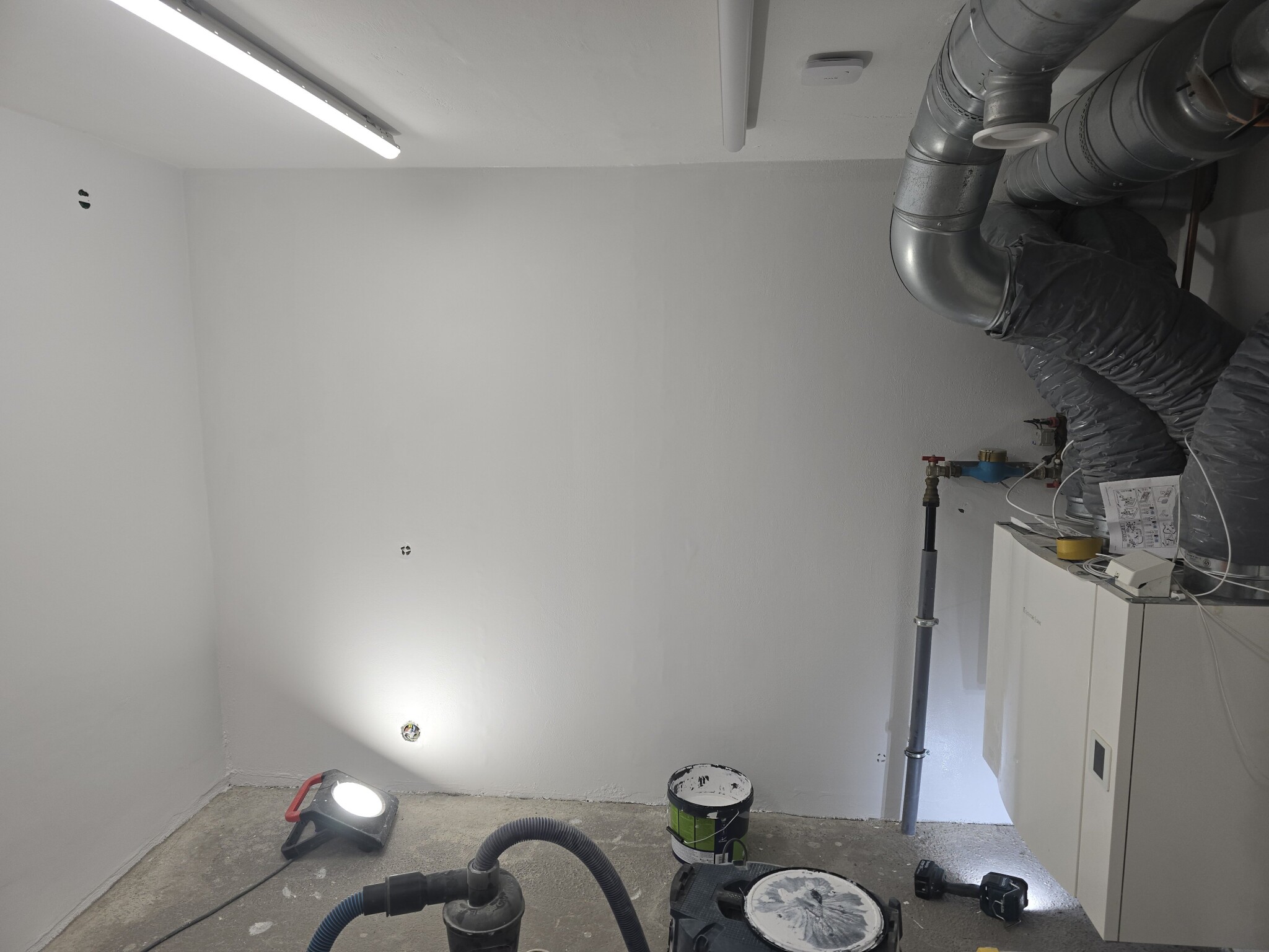

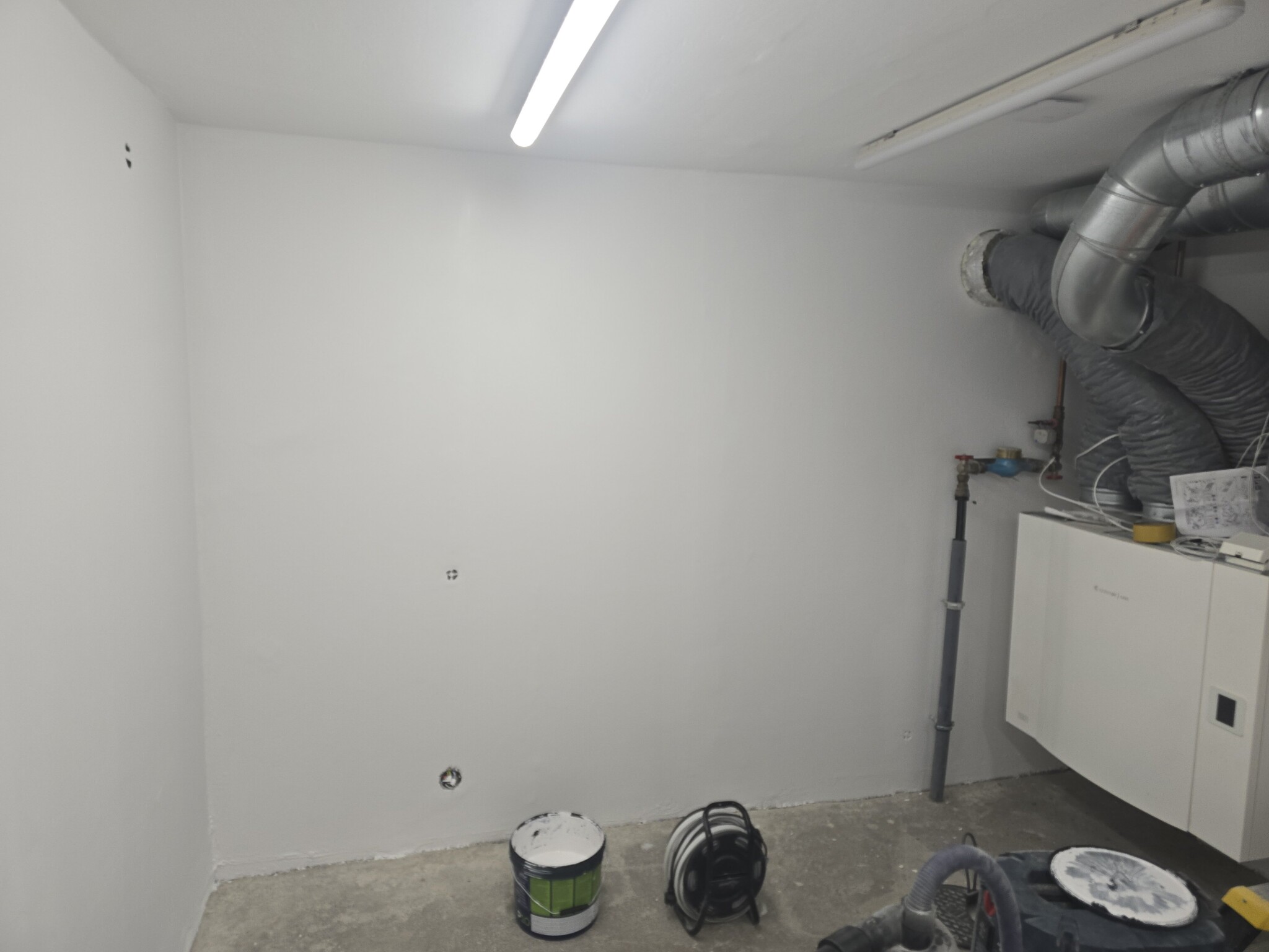

28 mars 2025. Nu kan vi till slut koppla in tre av fyra armaturer. Den fjärde lampan kopplas in när jag kommit längre i målningen.
Tak med synliga ventilationsrör och lysrör i ett rum för renovering. Rören är av metall och korsar taket, väggen är delvis spacklad.
Så mycket ljus! Hela rummet lyfts upp.
Rum under renovering med verktyg, byggmaterial, och synliga ventilationsrör. Spår av spackel på väggen. Utrustning och ämbar spridda på golvet.

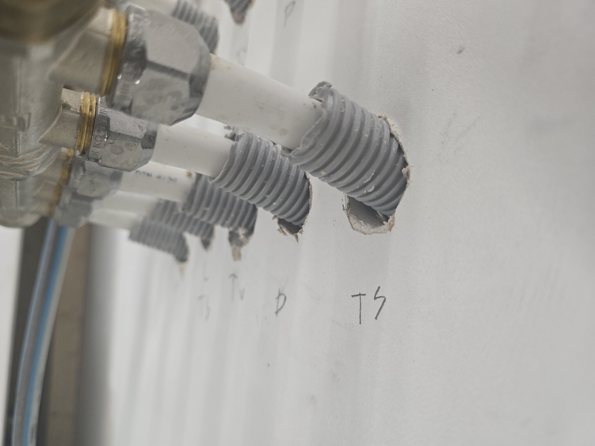

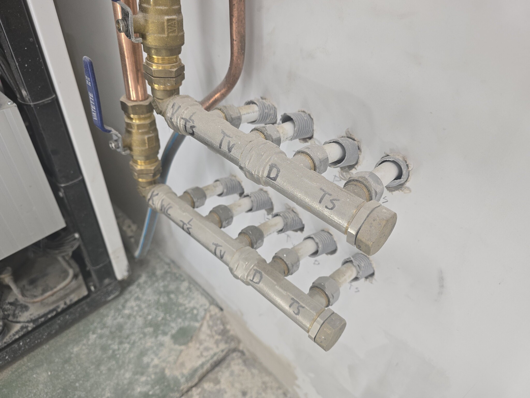

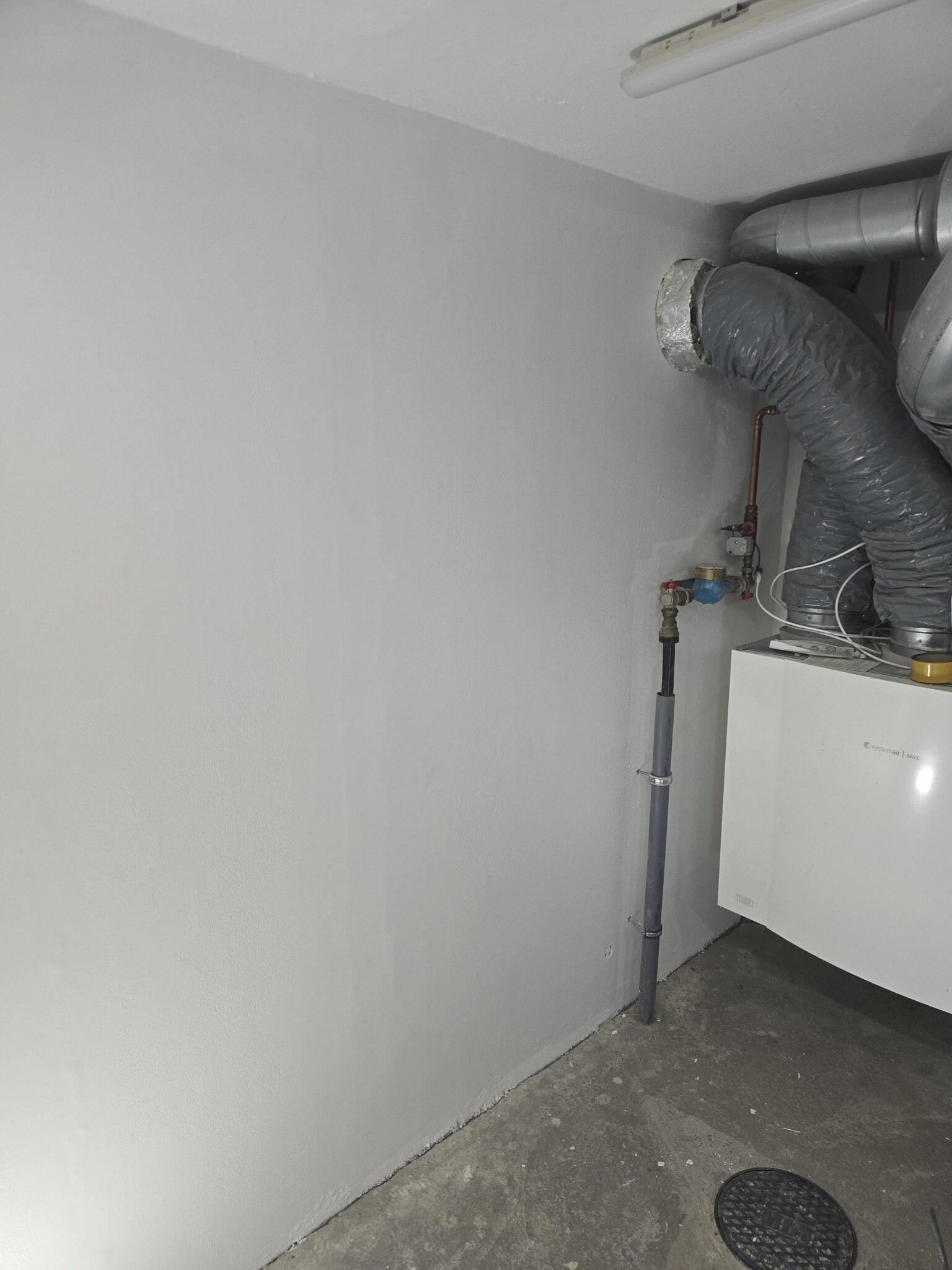

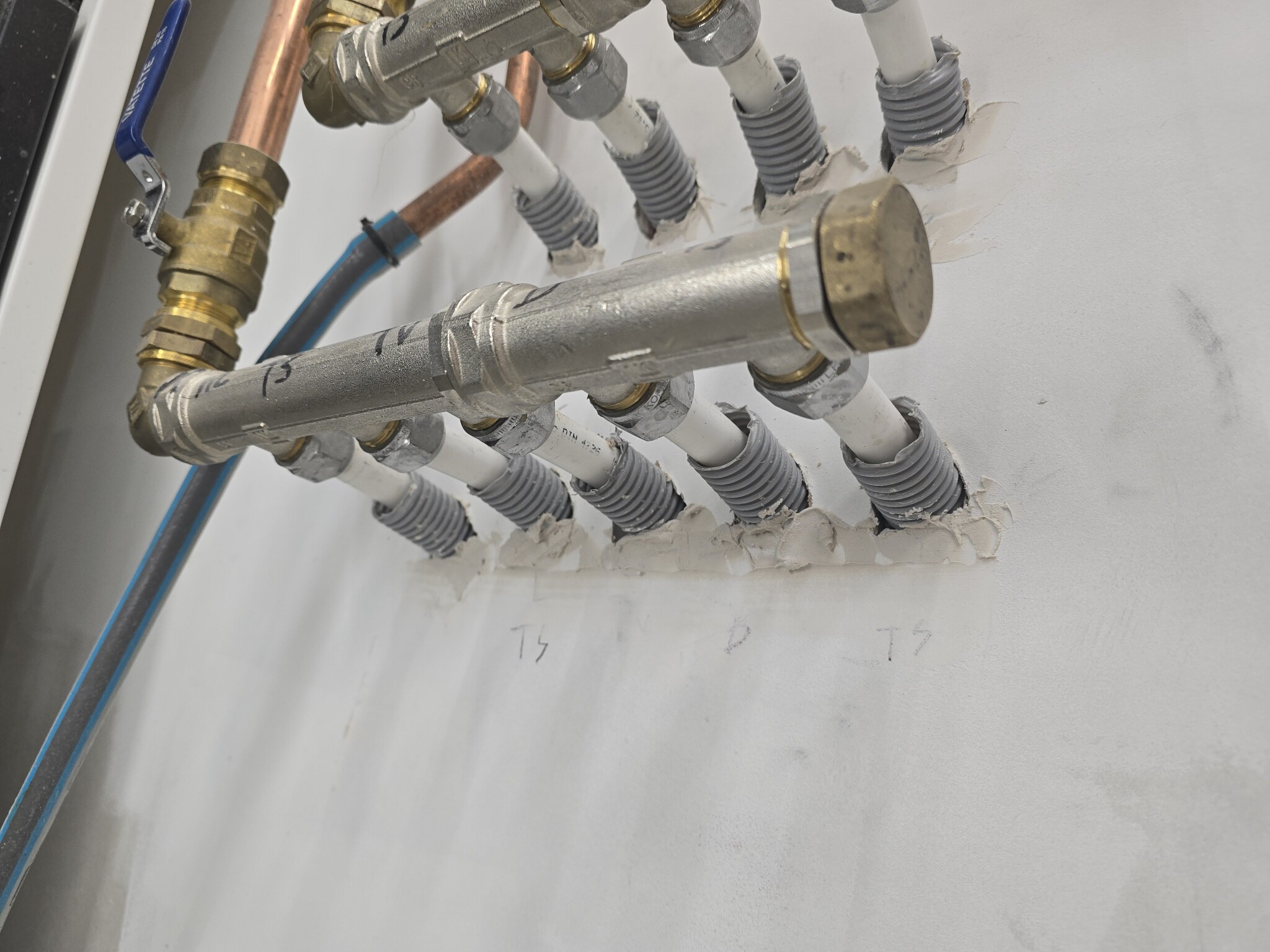

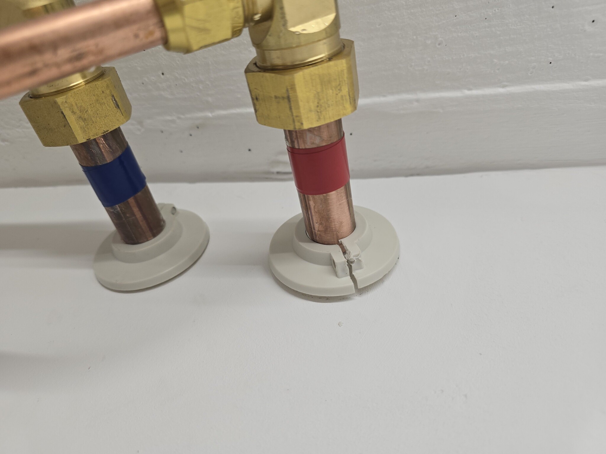

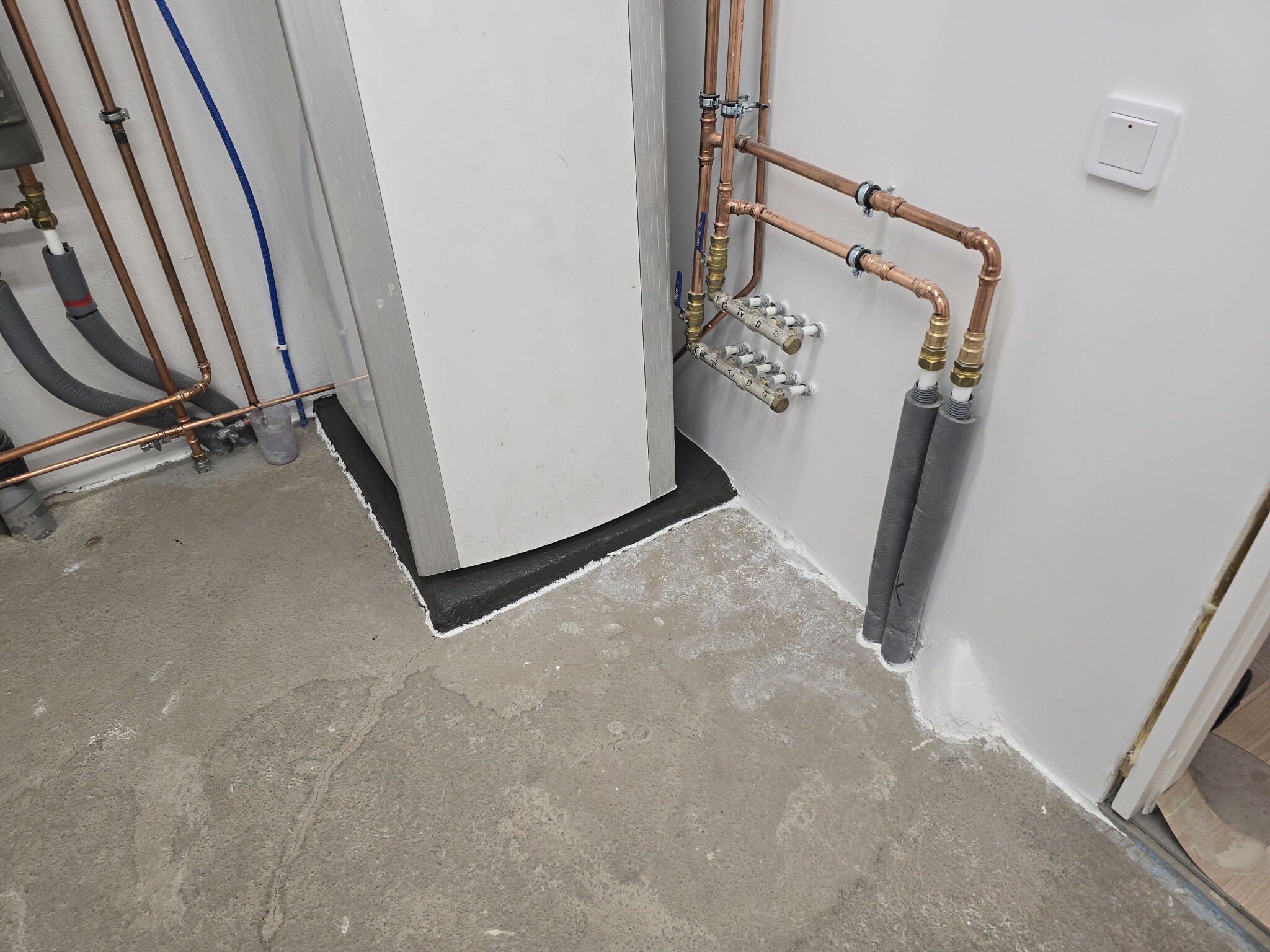

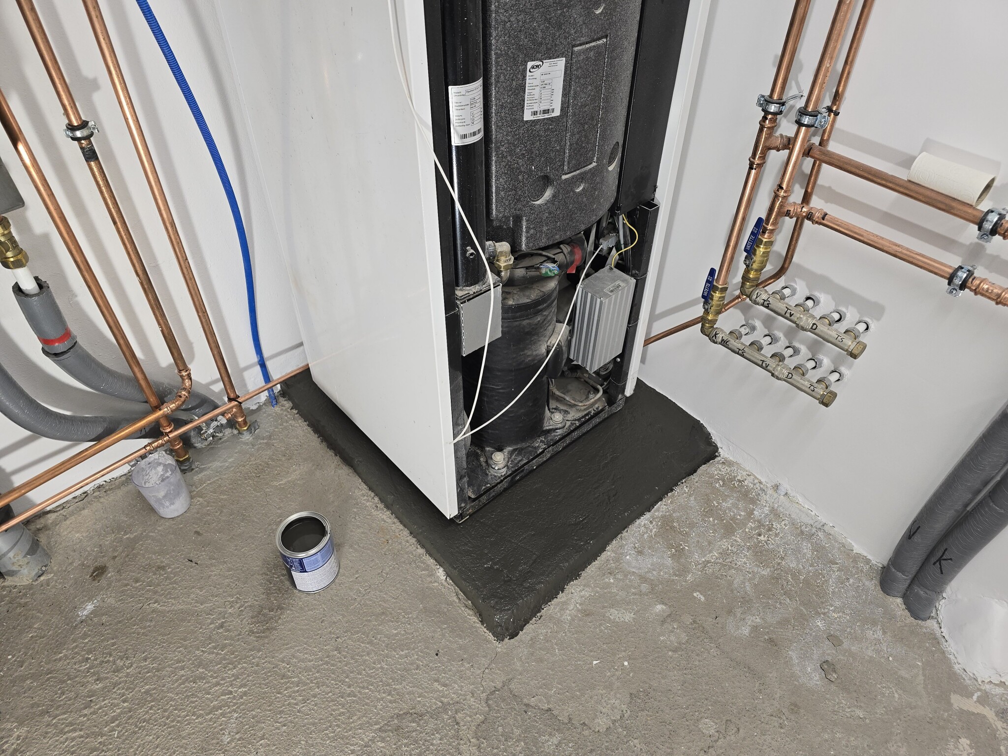

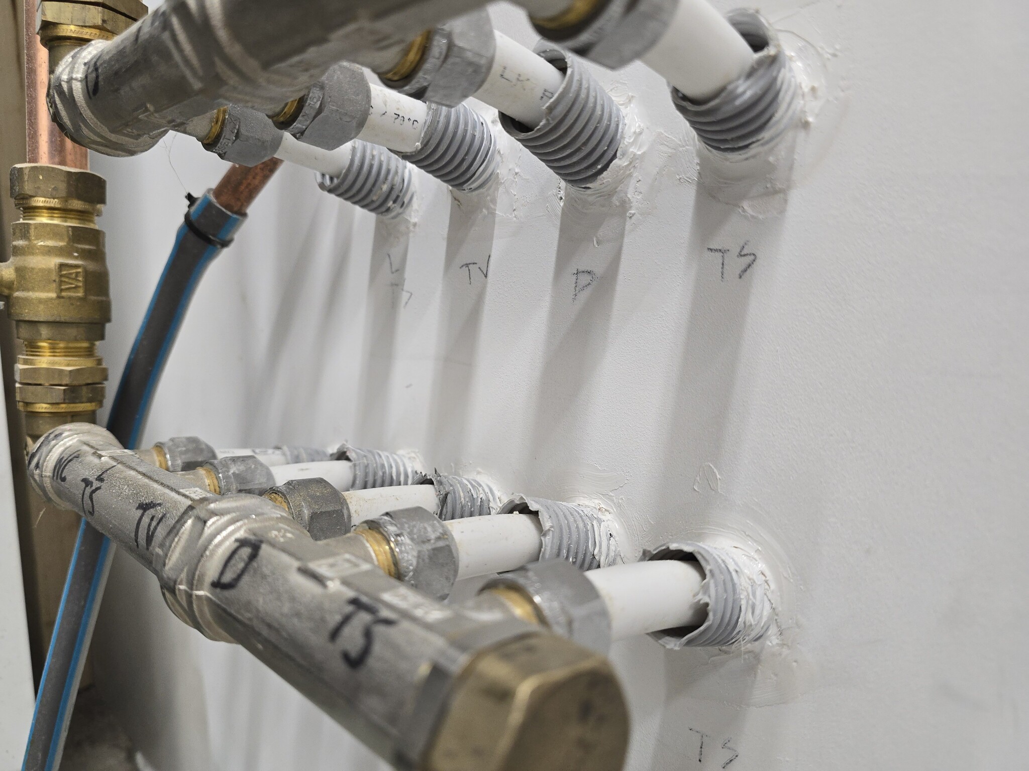

Nu tittar på vi tappvattenfördelaren som sitter på gipsväggen bredvid värmepumpen. Jag vill snygga till här inför målningen.
Rörsystem på en gipsvägg med flera koppar- och plastledningar, ventiler samt märkningar med text. Förberett för målning.
Först dammsugning och avtorkning
Tappvattenfördelare med rörledning på en vit vägg, visar kopplingar och ventiler.
Med kniv skär jag bort allt löst gips runt rören
Grå plaströr med skyddande slangar och beslag i metall går genom hål i en vit vägg, del av installation av tappvattenfördelare.
följt av gipsbruk för att fylla upp alla stora hål.
Tappvattenfördelare med flera röranslutningar fästa mot en gipsvägg, omgivna av vit spackelmassa för en snygg övergång.
Efter det går jag runt med limfog runt alla rör, på så sätt kan vi göra en snygg övergång från rör till vägg, men det får bli i nästa inlägg för vi har fortfarande en gräns på 20 bilder per inlägg. Ses då!

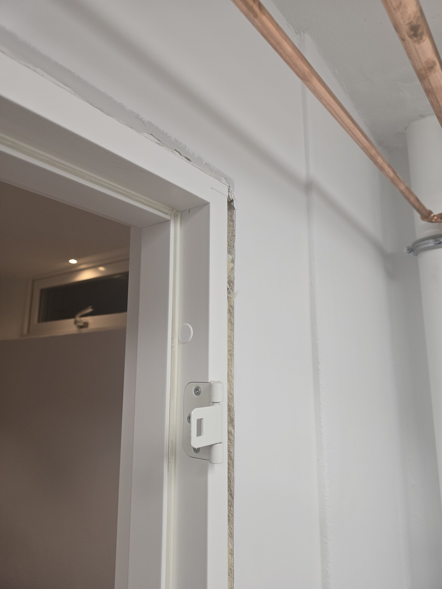

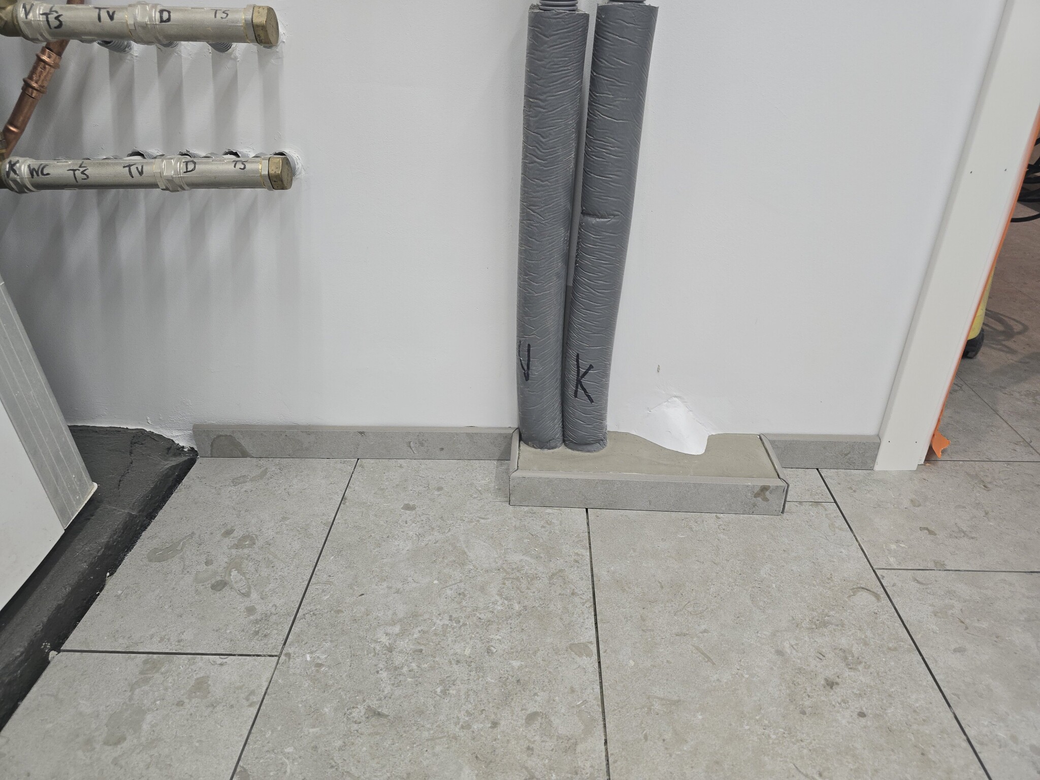

28 mars 2025, jag kletar på limfog runt ytterrören så det blir tätt och går att måla.
Röranslutningar och ventiler på en vitmålad vägg, märkta med bokstäver. Markeras med isolering runt rören för att säkerställa tätning.

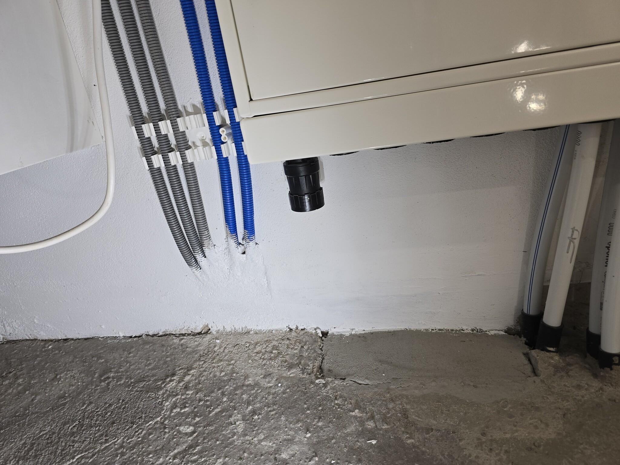

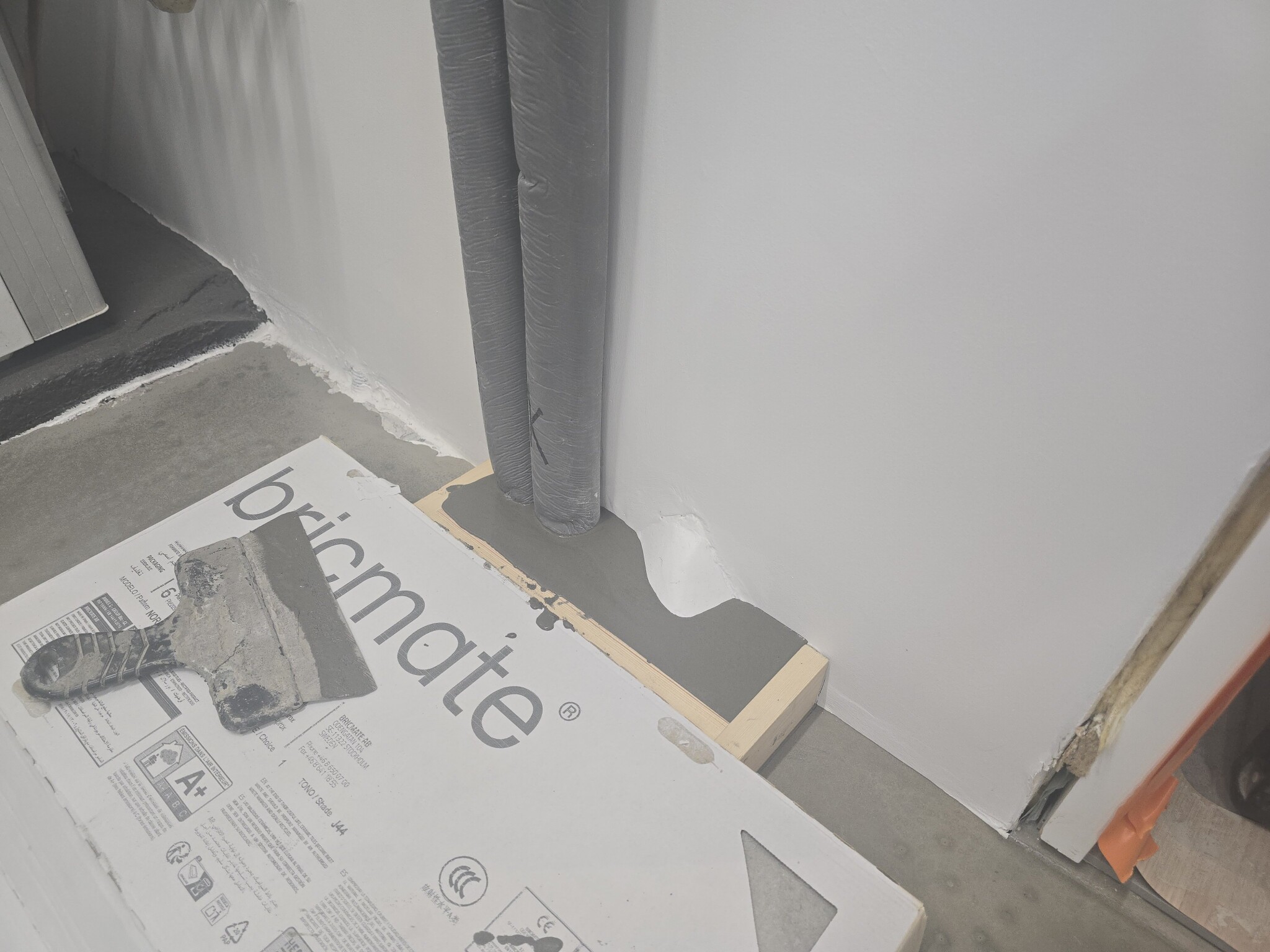

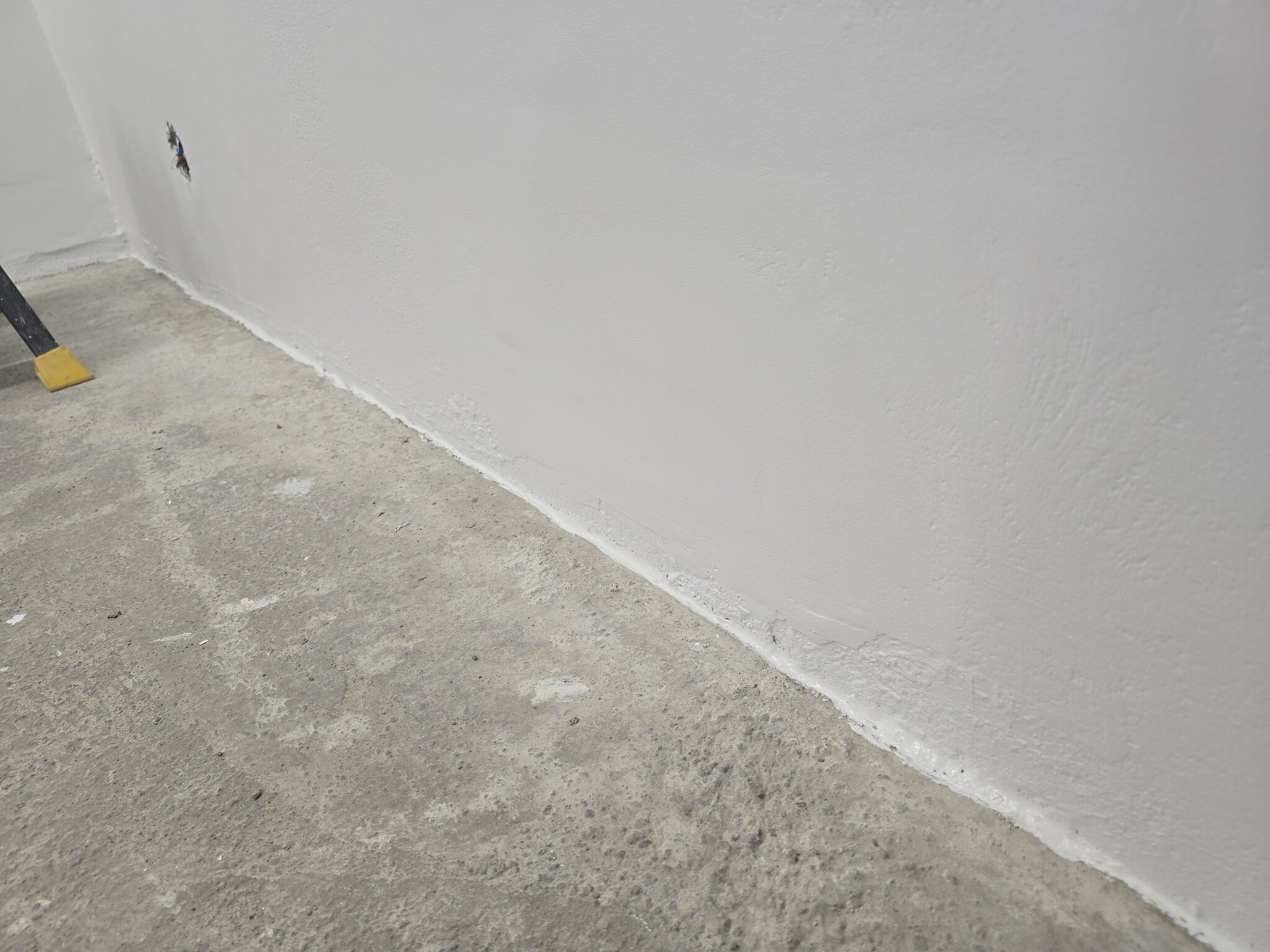

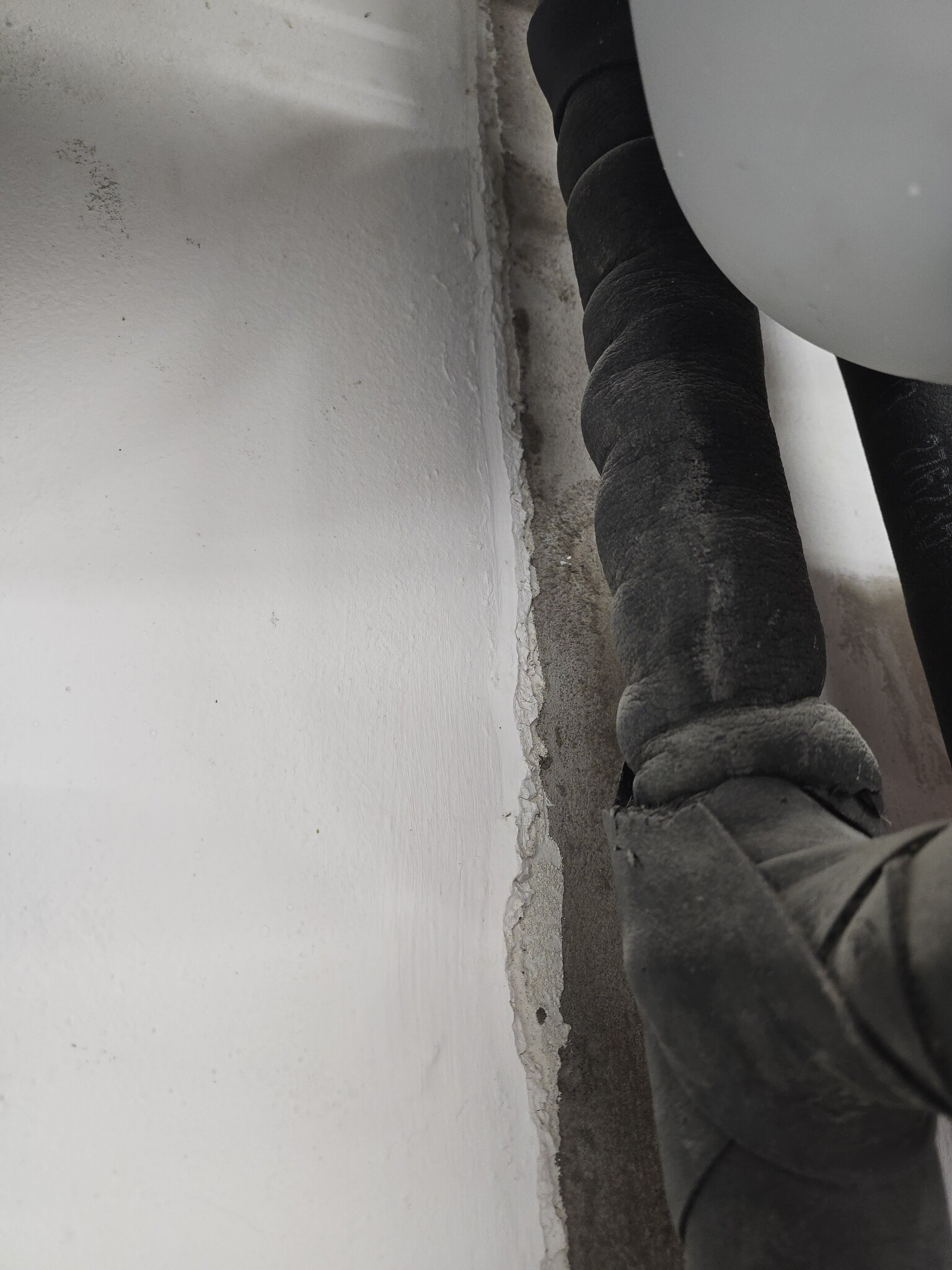

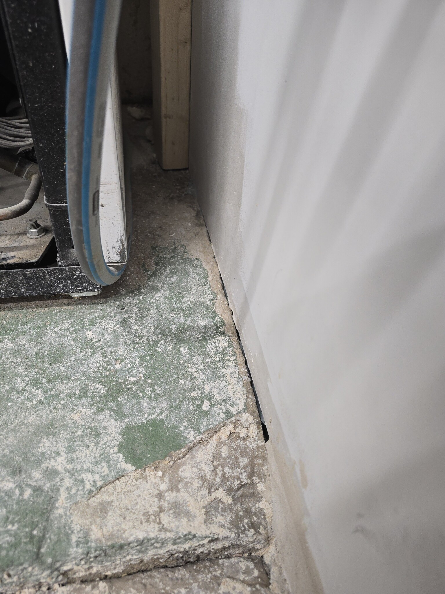

Även övergången mellan vägg och golv får en fog.
Sprucken betongyta vid vägg, delvis täckt med grön färg, visar skada under renovering. Ett rör syns till vänster och vitt material under.
Fog och målararbete vid övergången mellan vägg och golv nära en värmepump. Grön och grå yta, vit tätning synlig mot väggen.

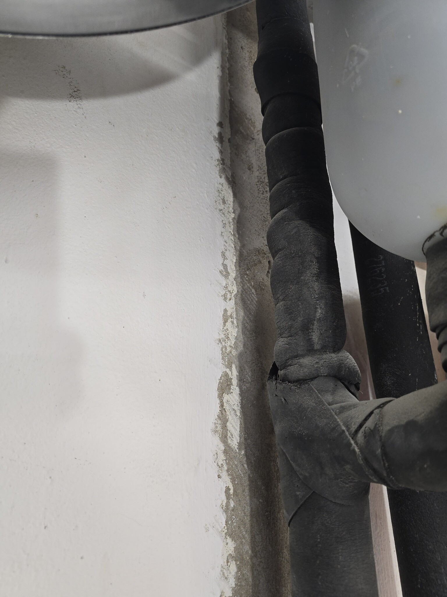

Den tidigare innerväggen hade också någon form av fog på sig och ligger nu bakom köldbäraren. Jag knackar bort så mycket lös färg och fog som möjligt.
Vägg med vit färg och grå isolerade rör, delvis skadat fogområde.
Vägg med synlig fog och flera svarta isolerade rör, inklusive en del av en vit tank eller behållare.

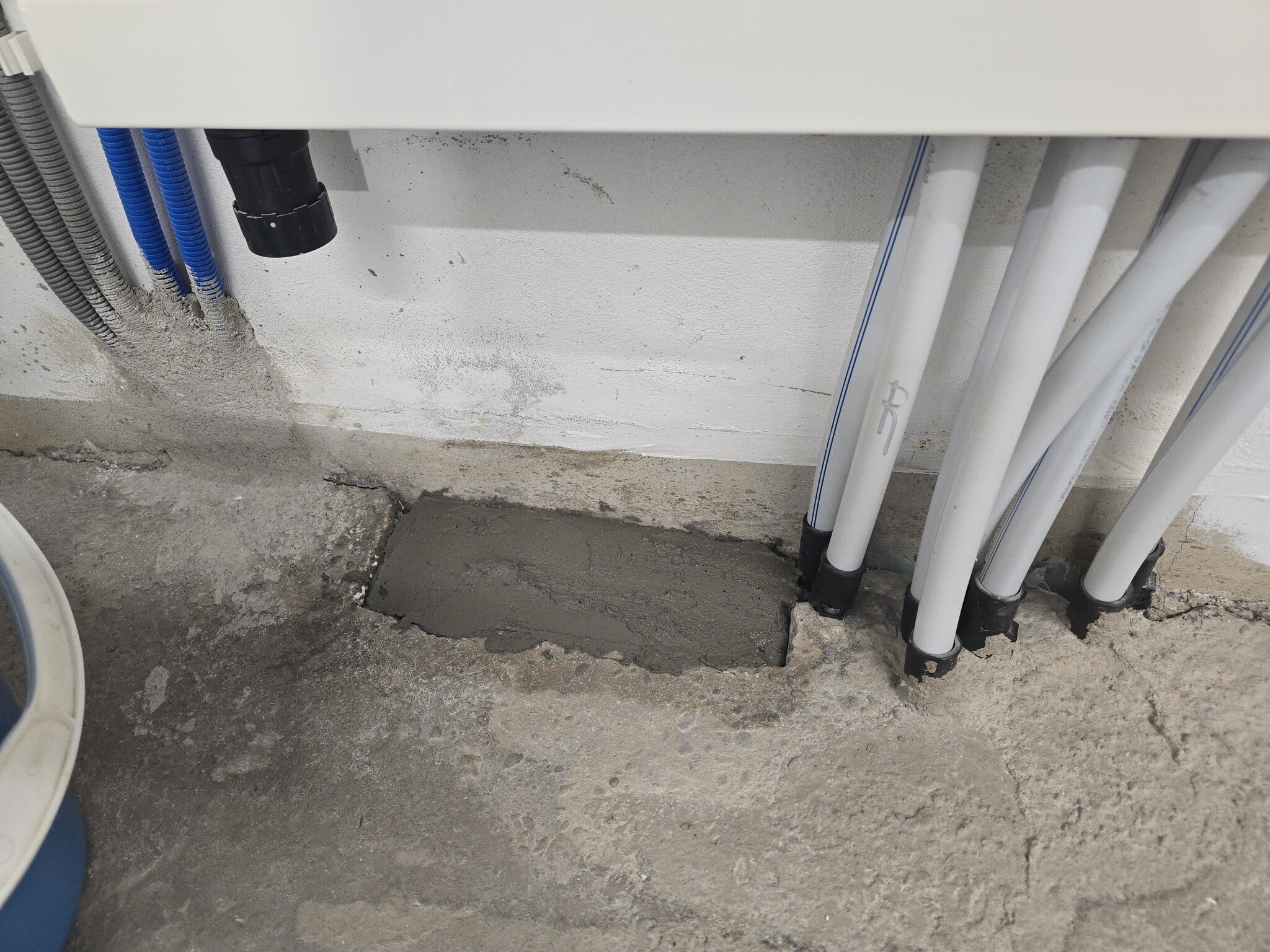

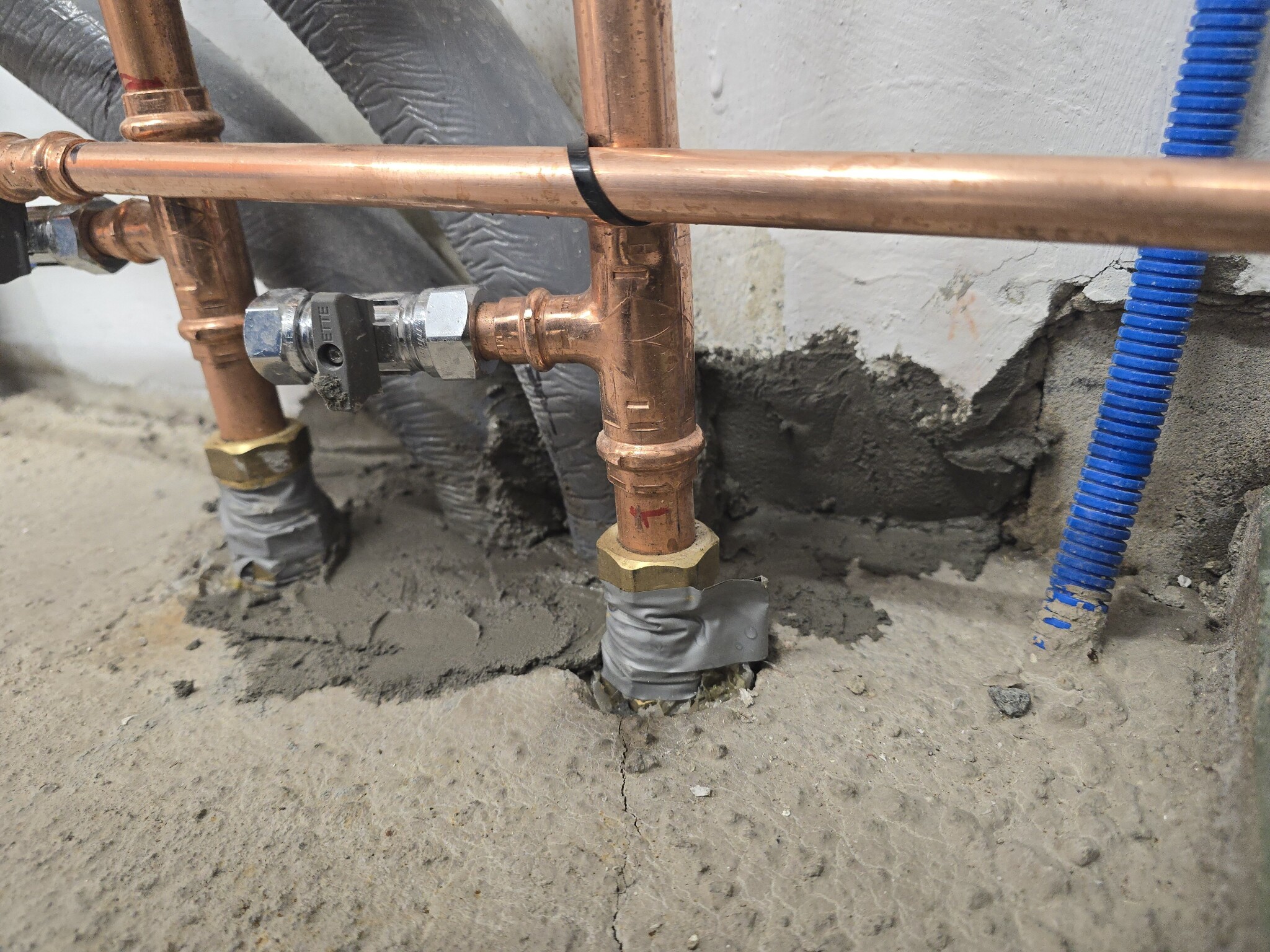

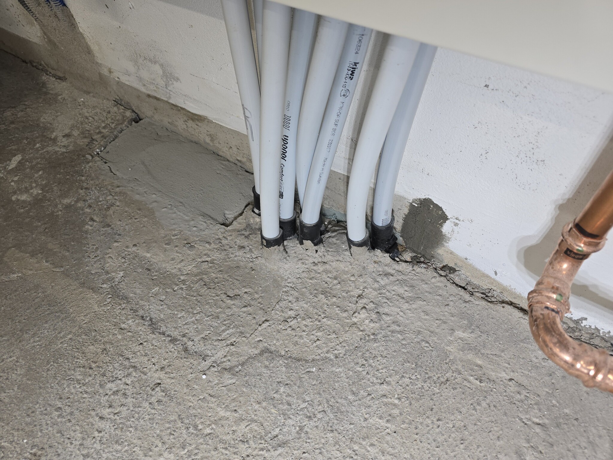

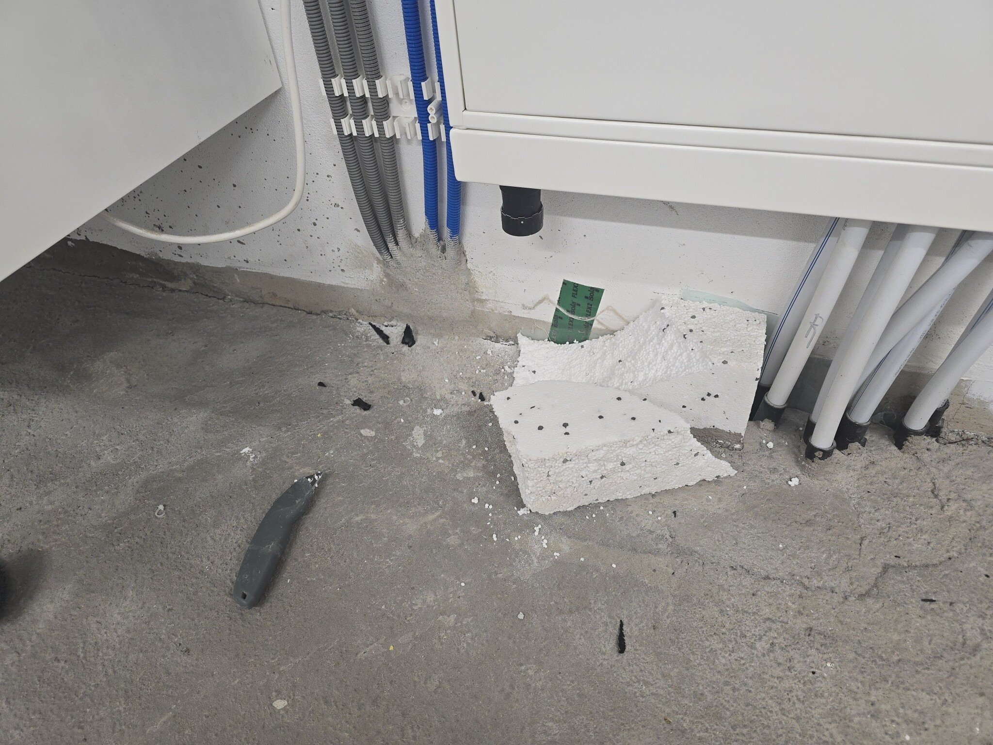

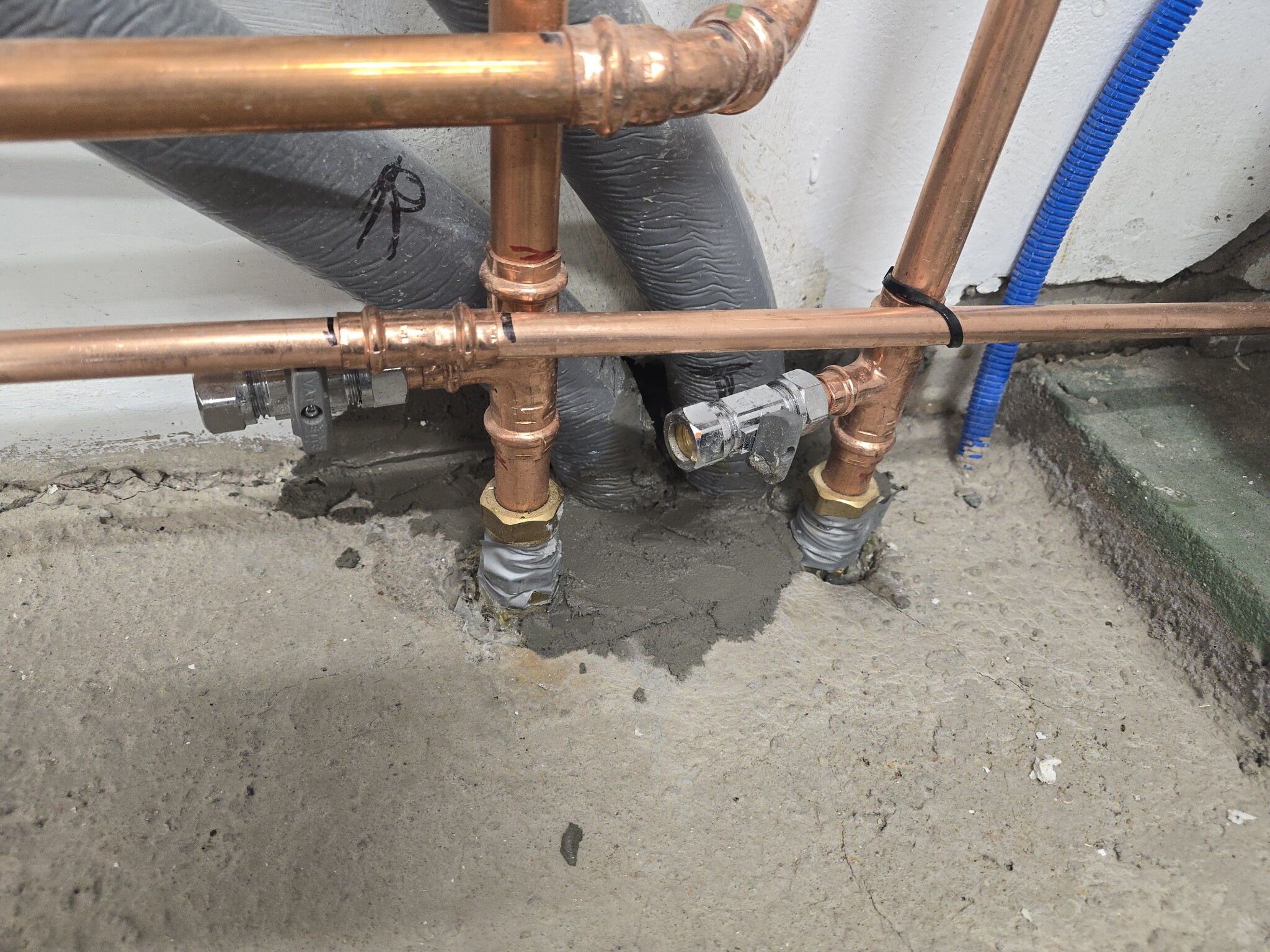

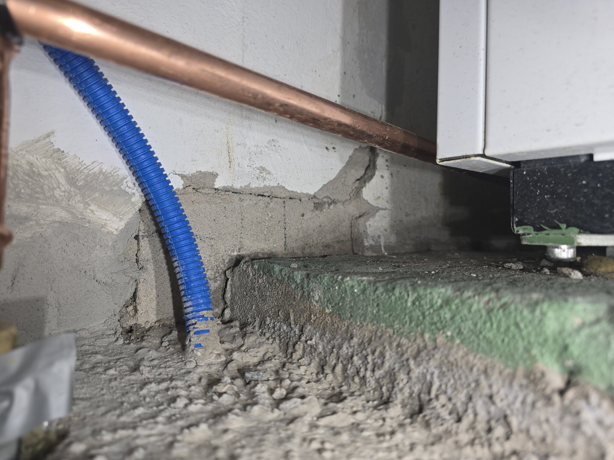

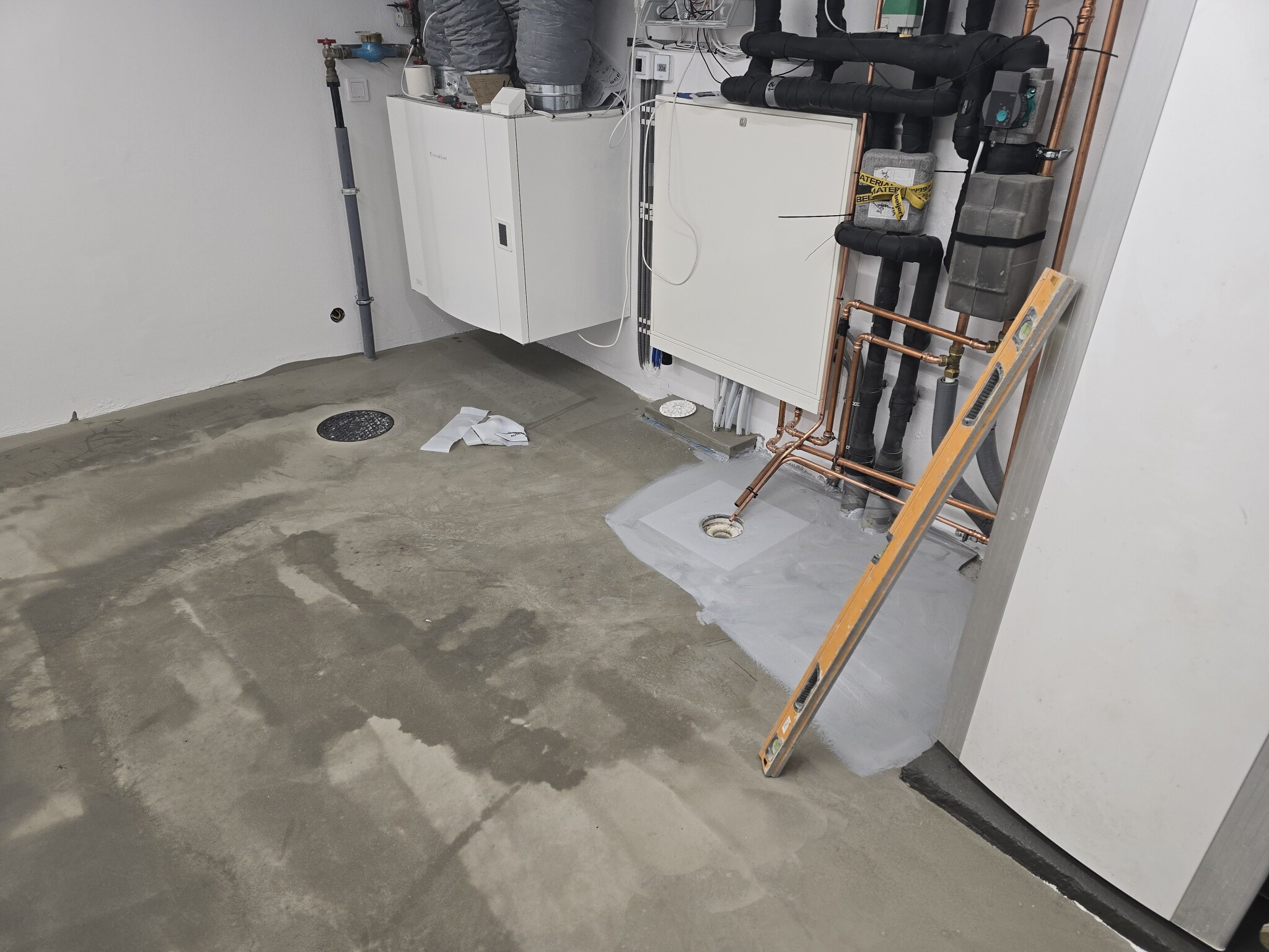

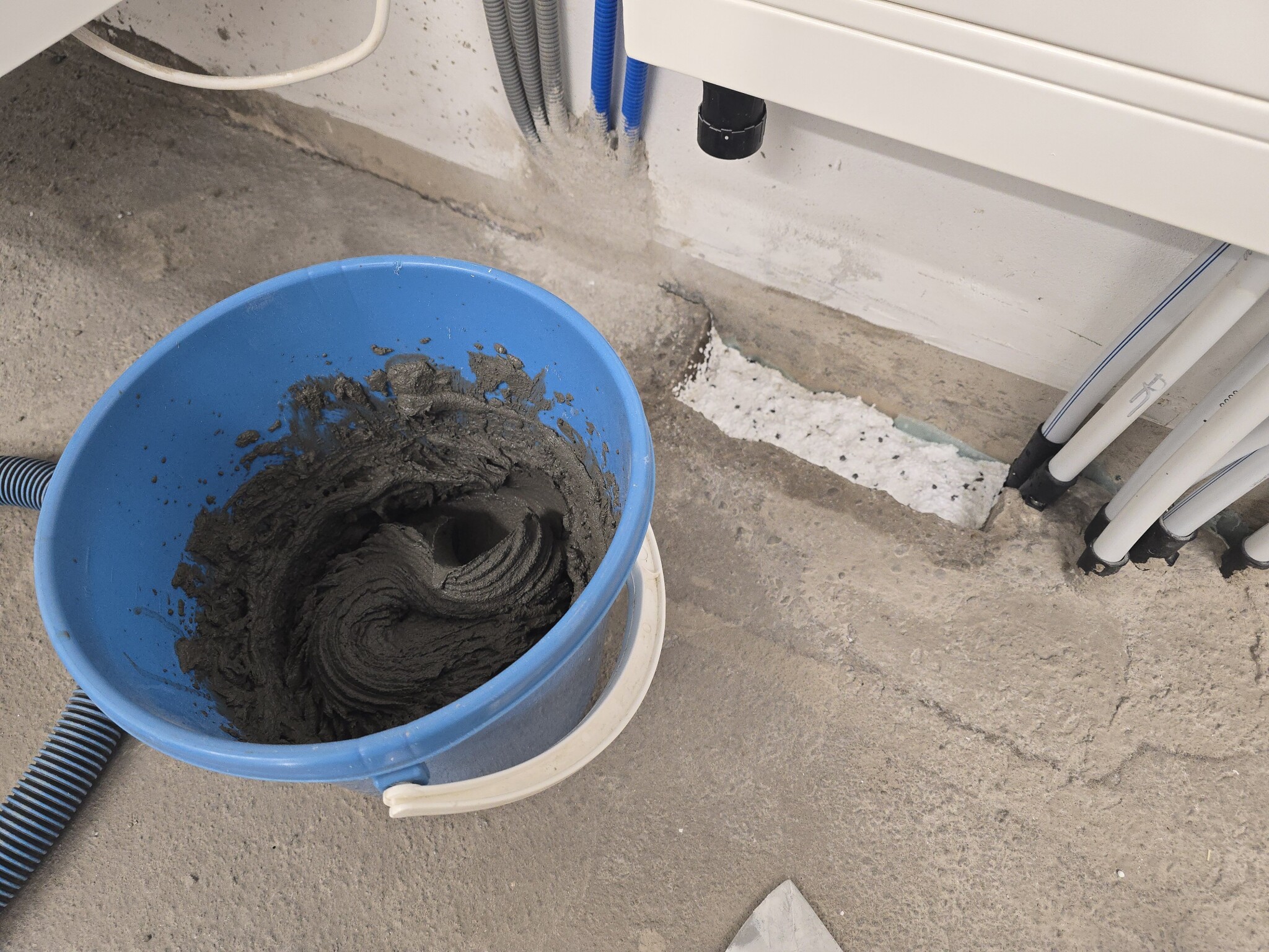

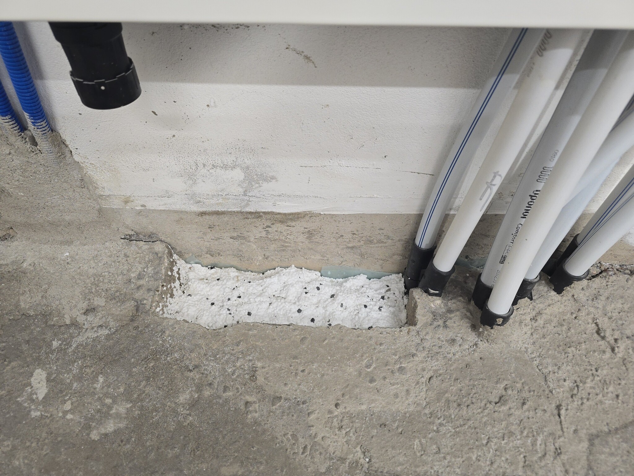

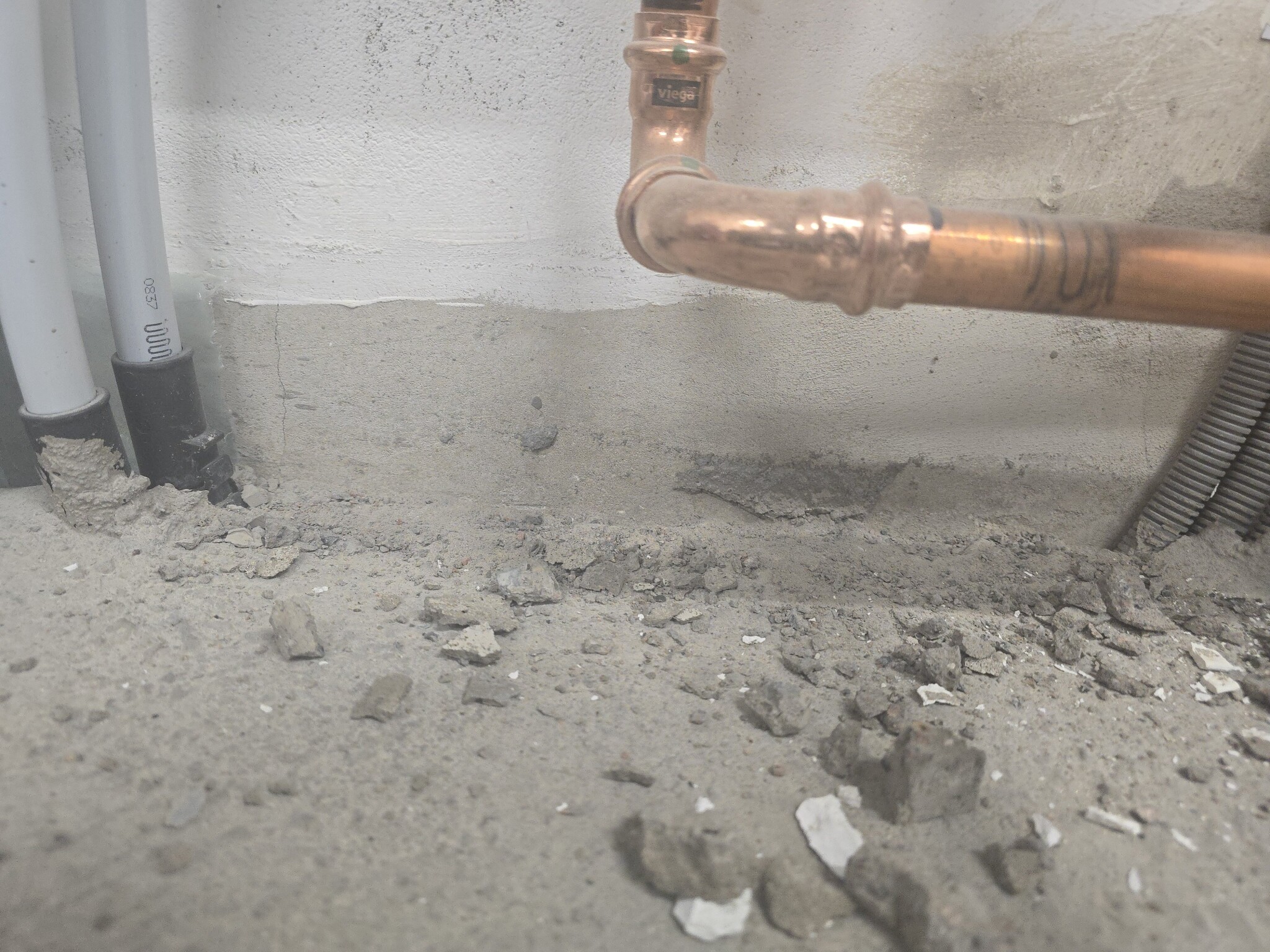

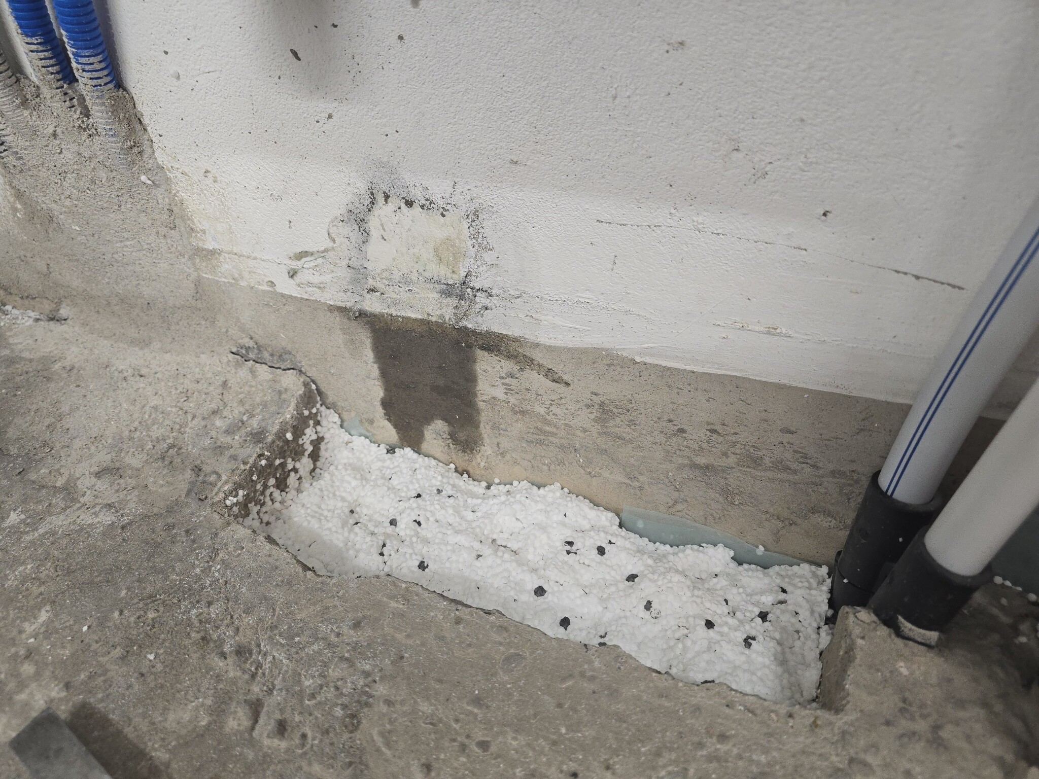

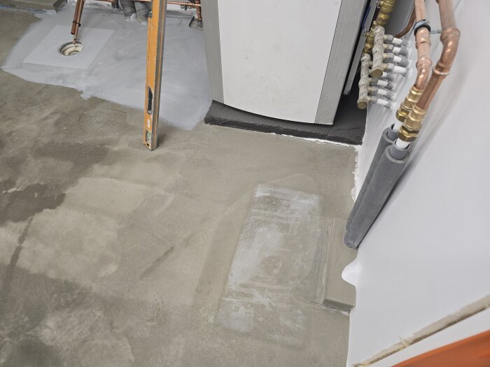

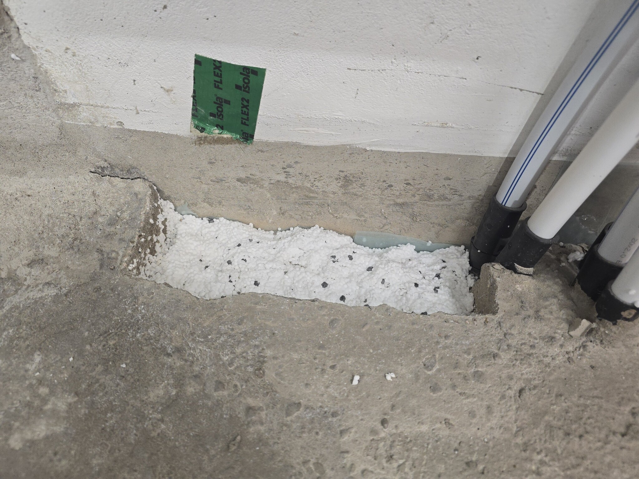

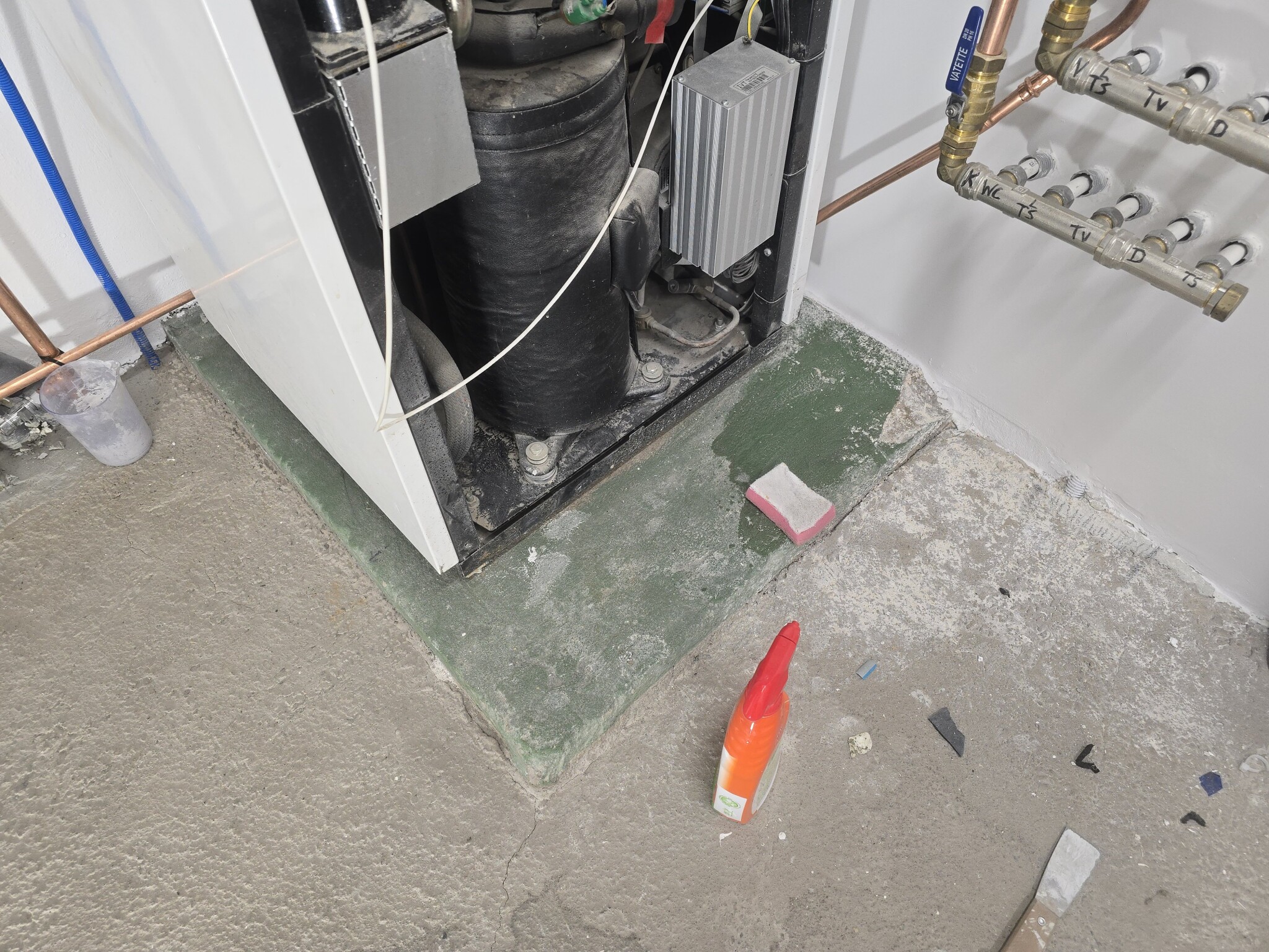

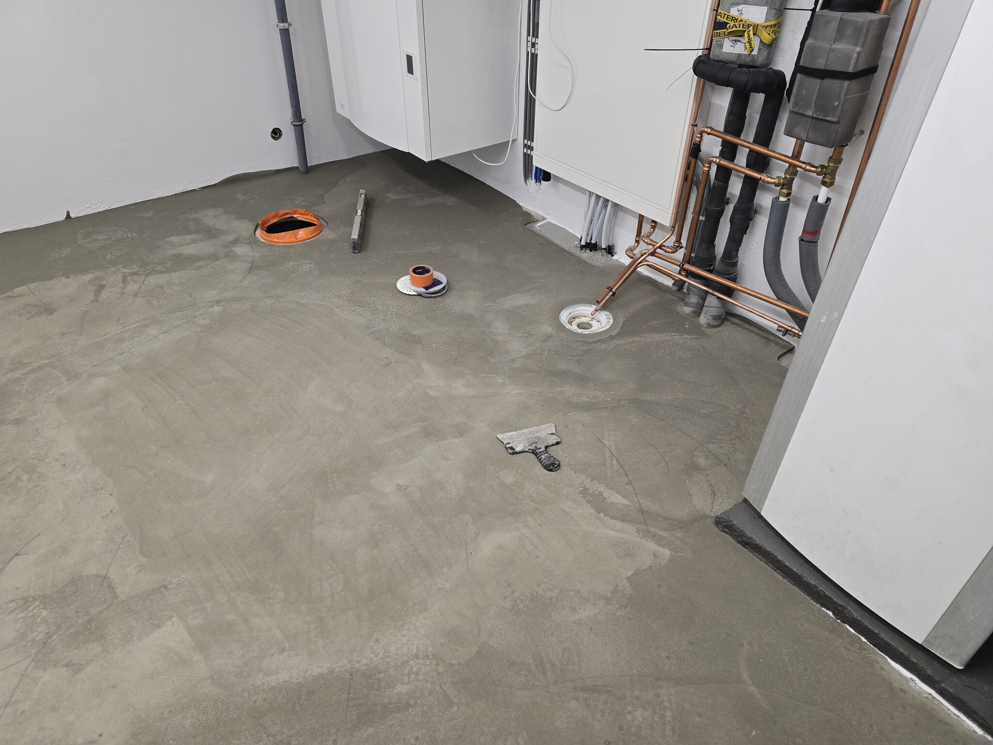

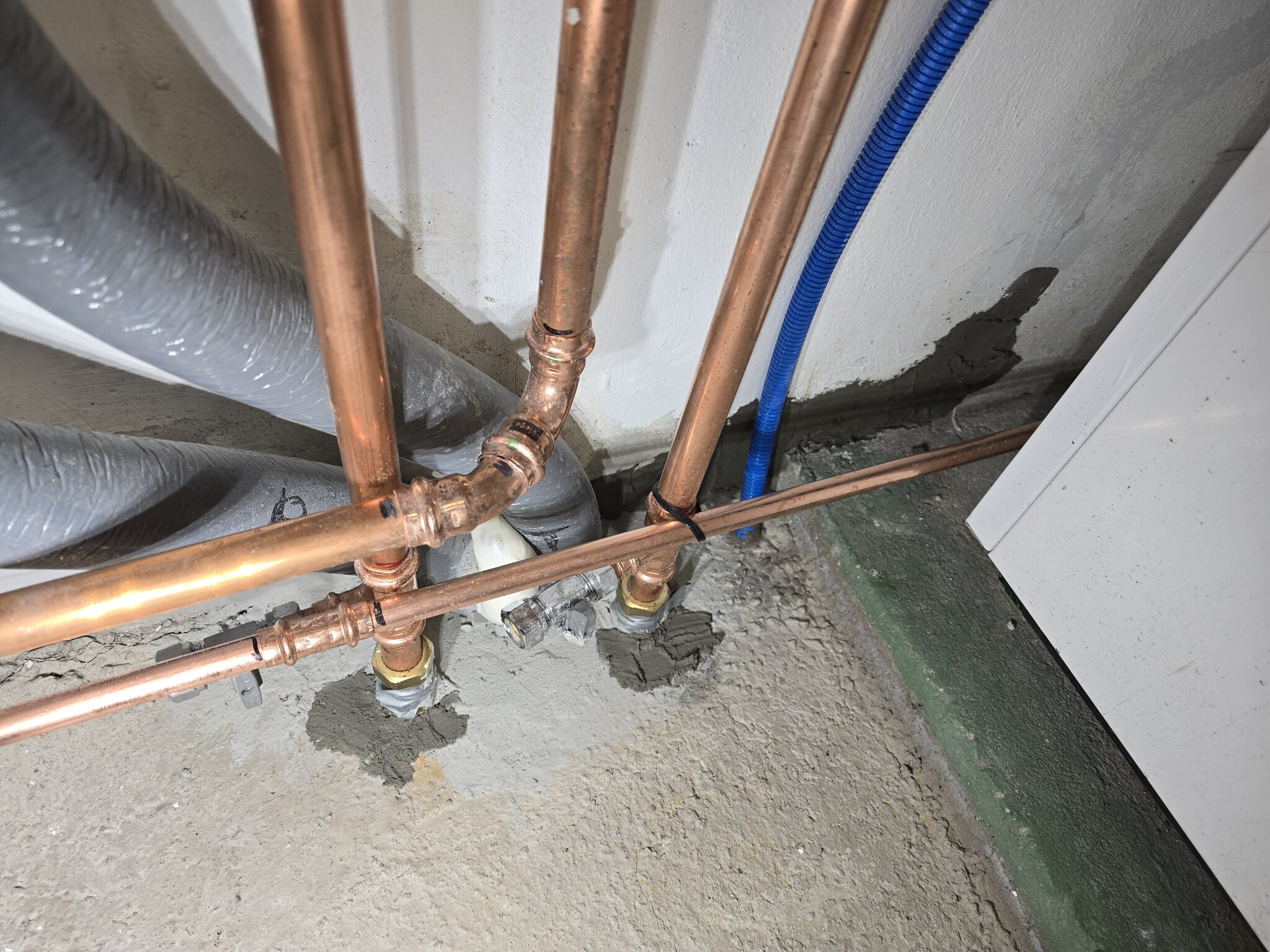

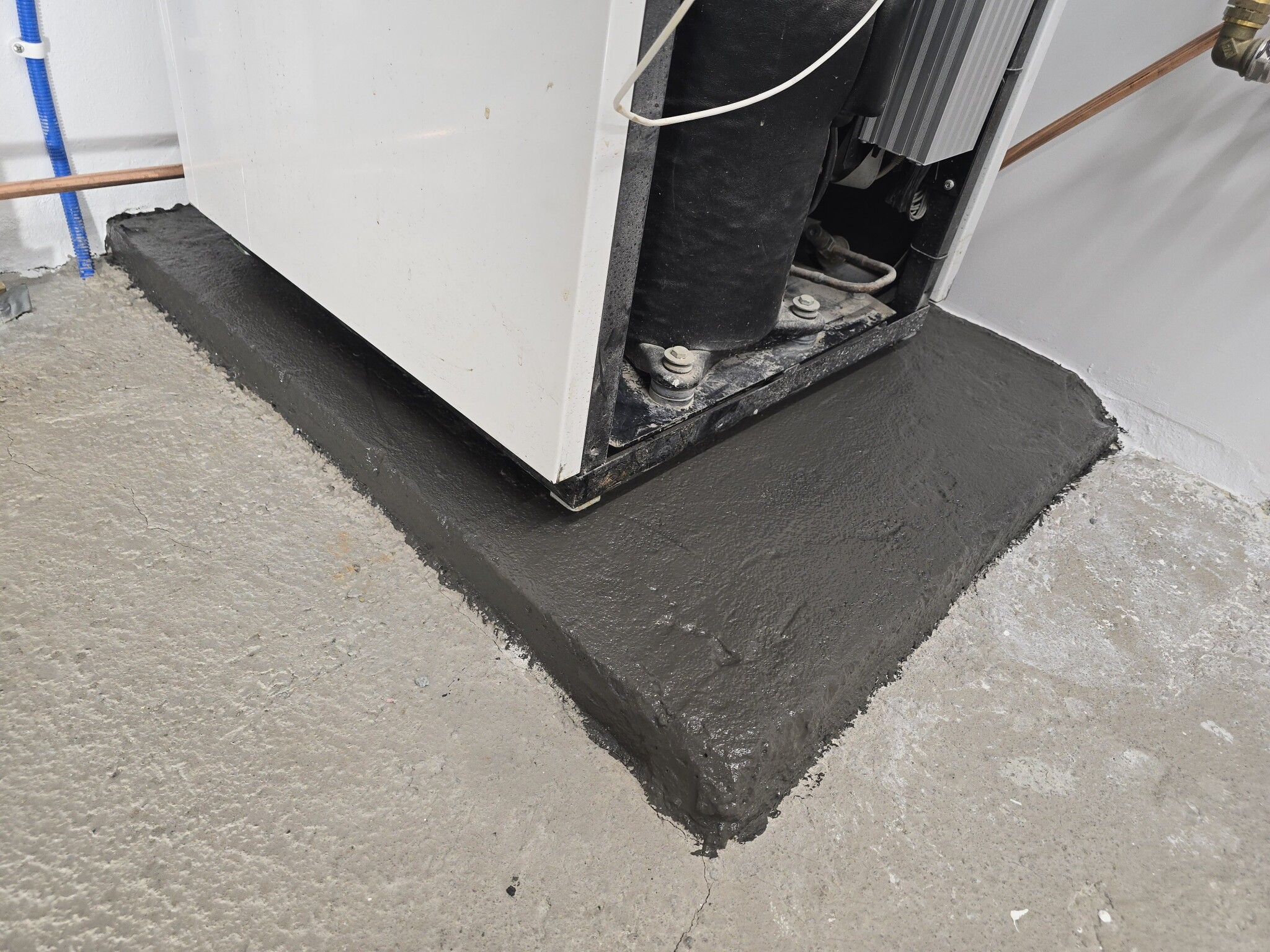

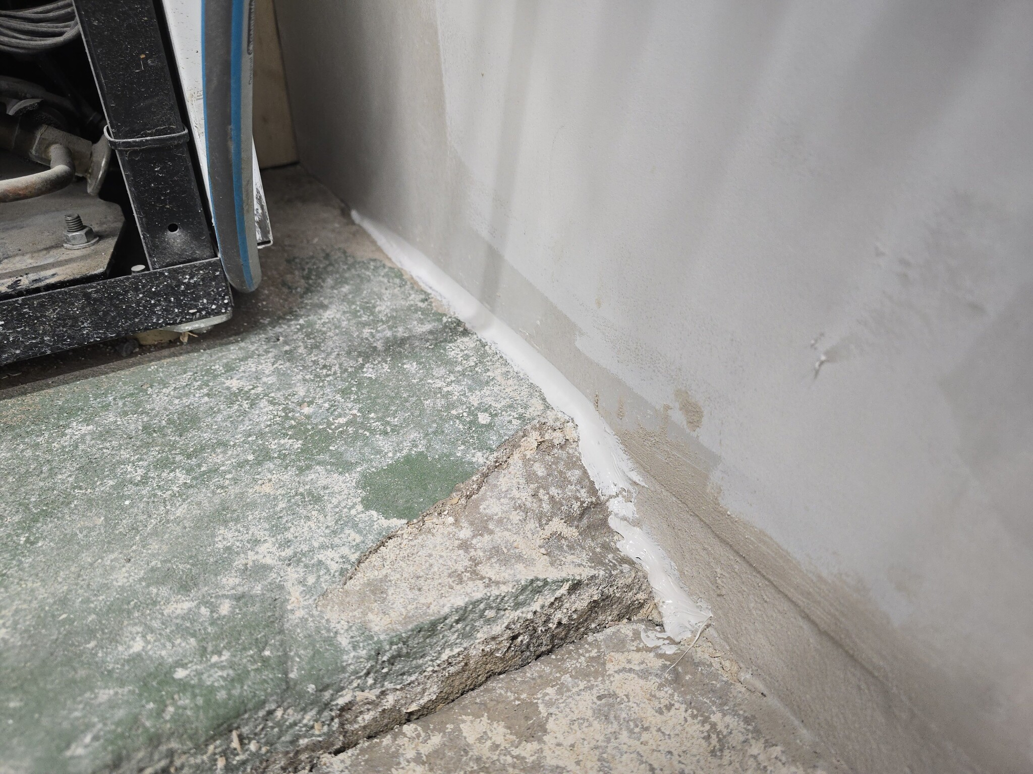

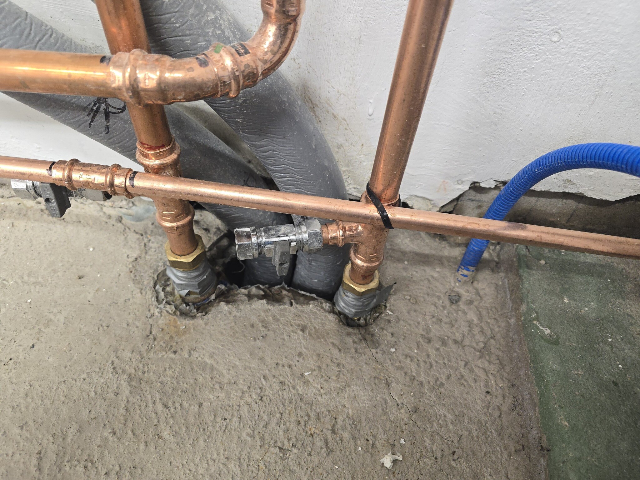

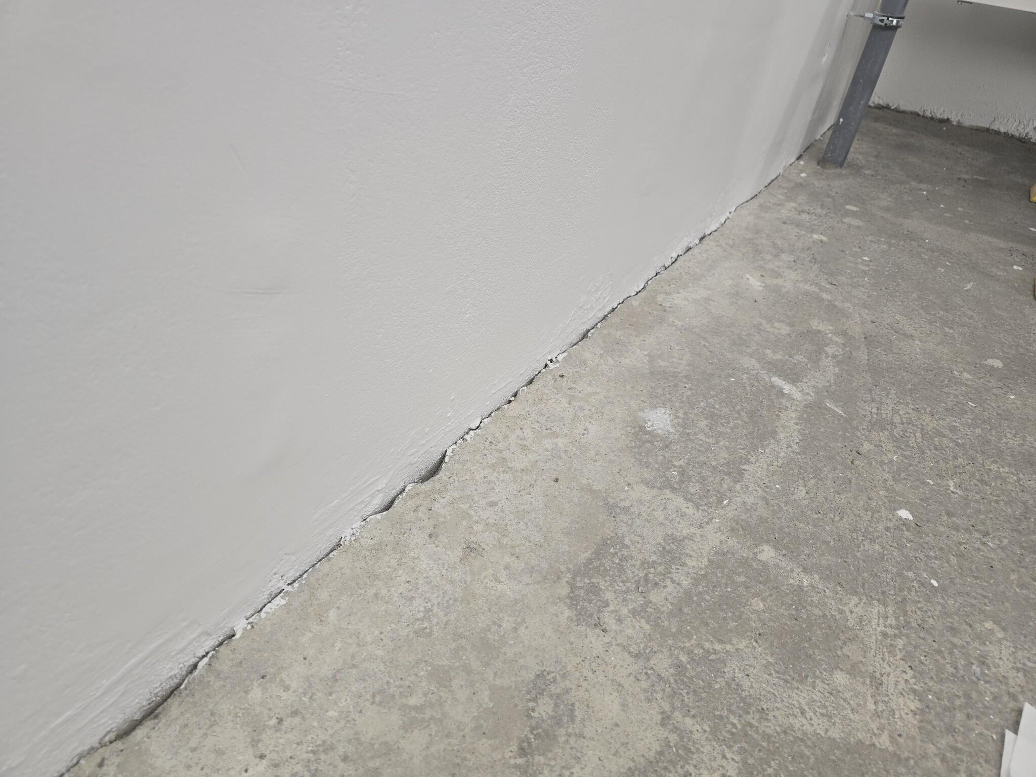

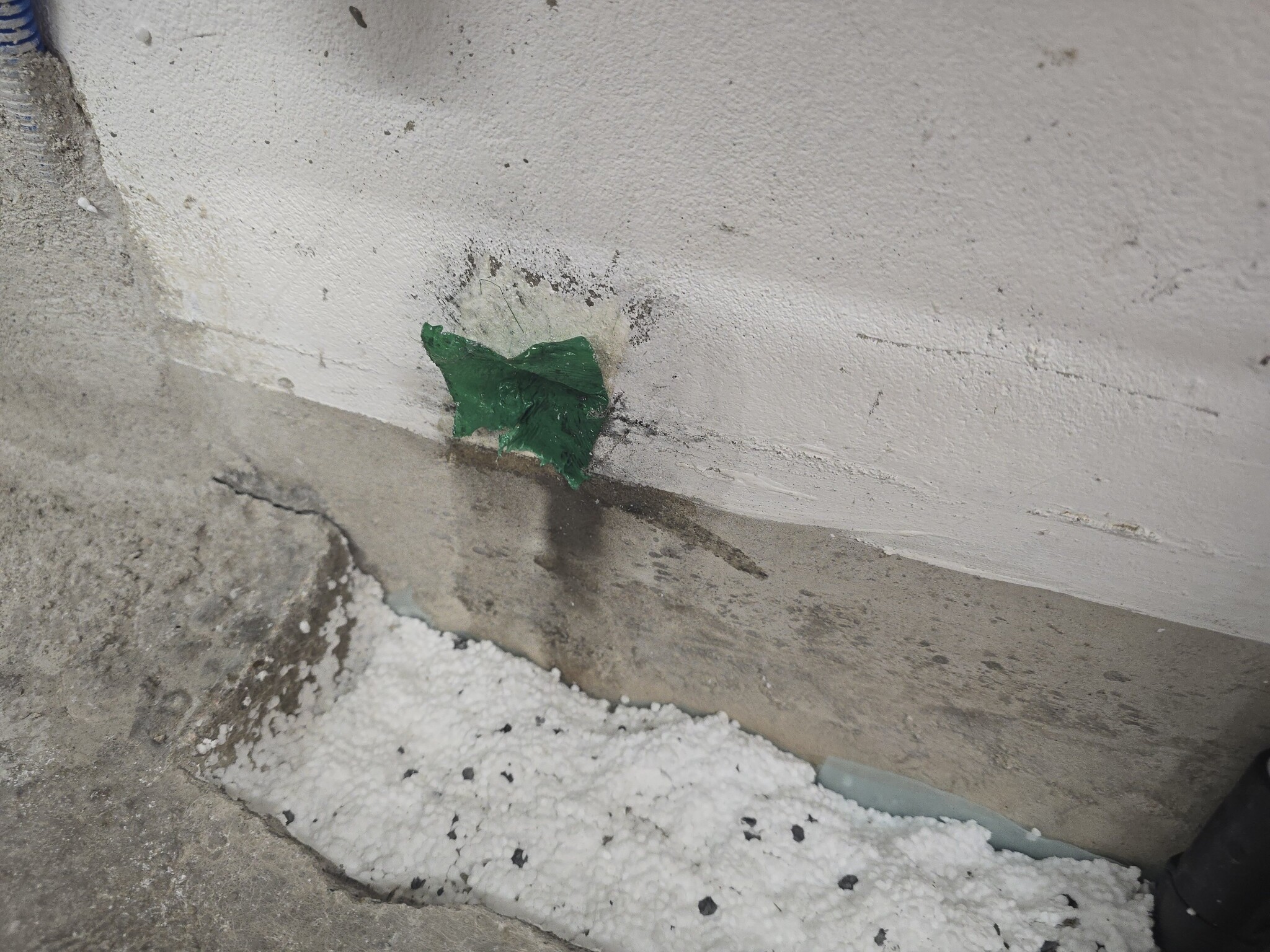

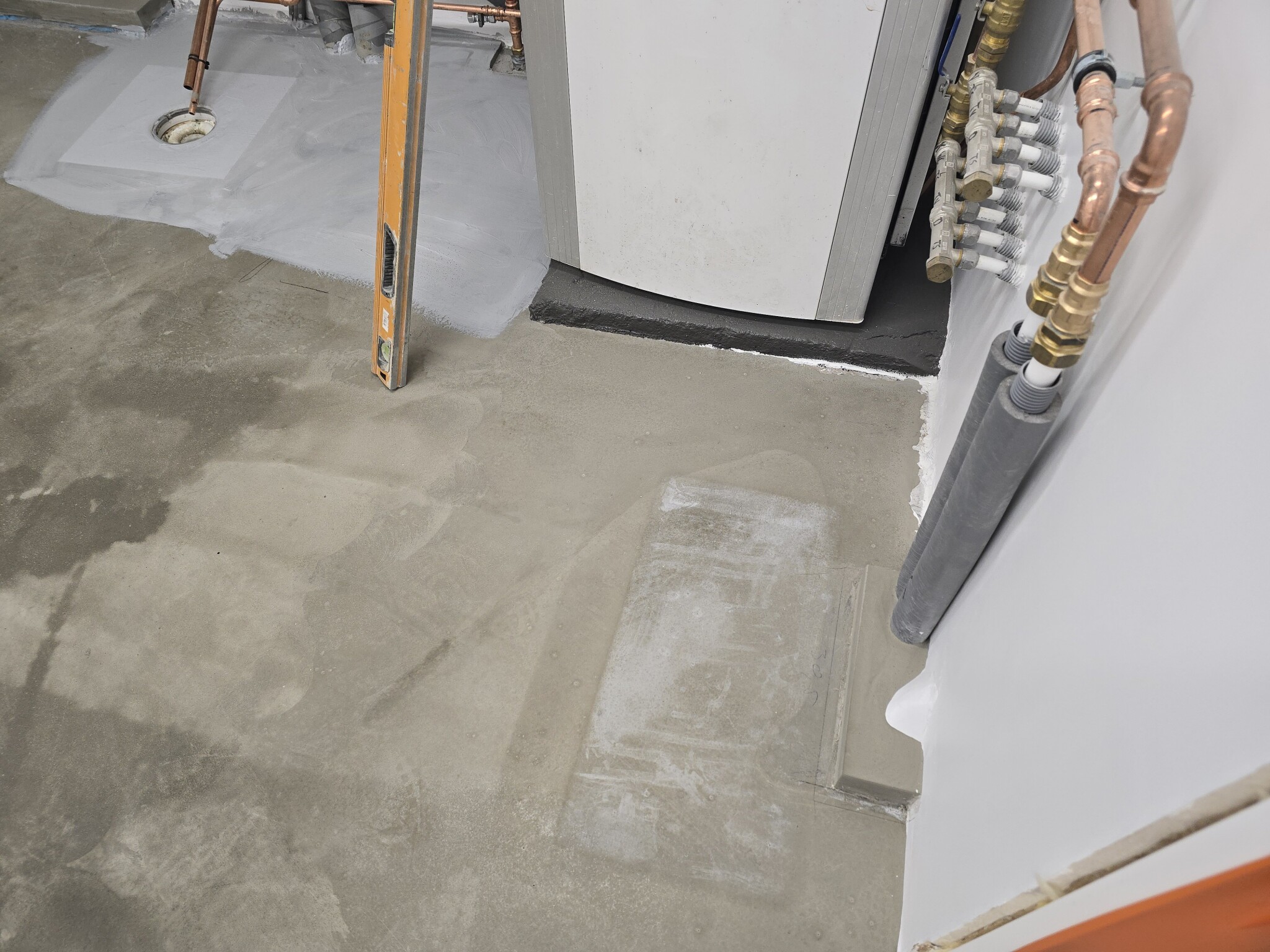

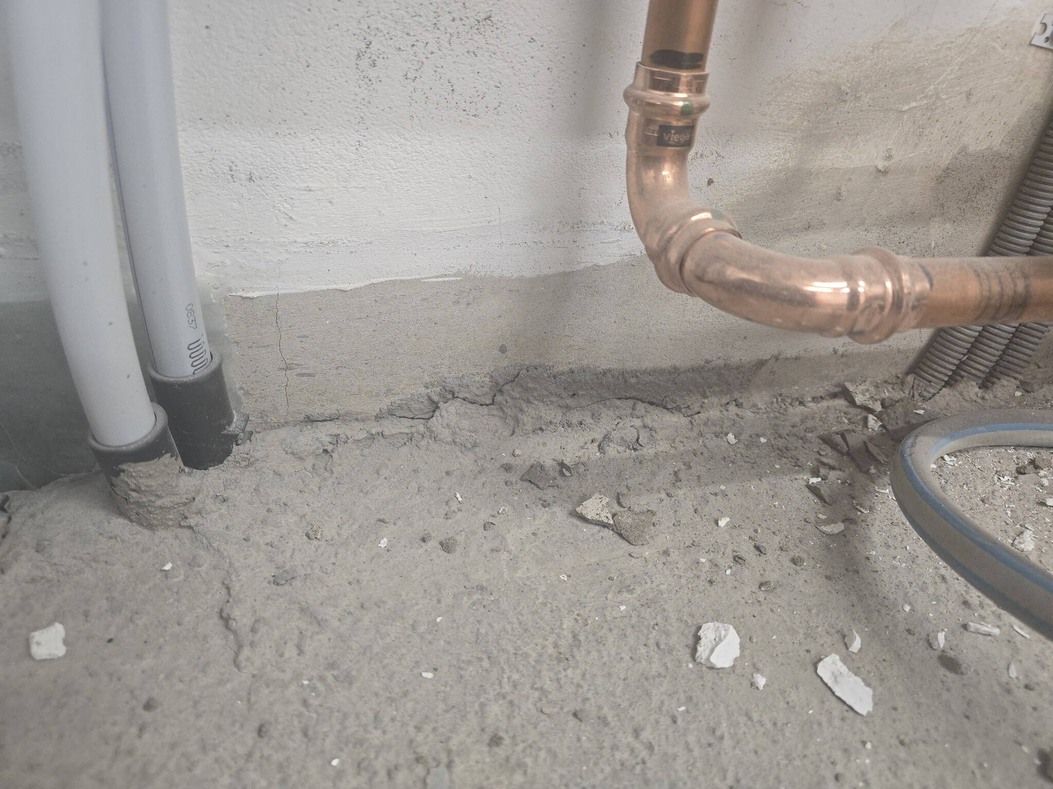

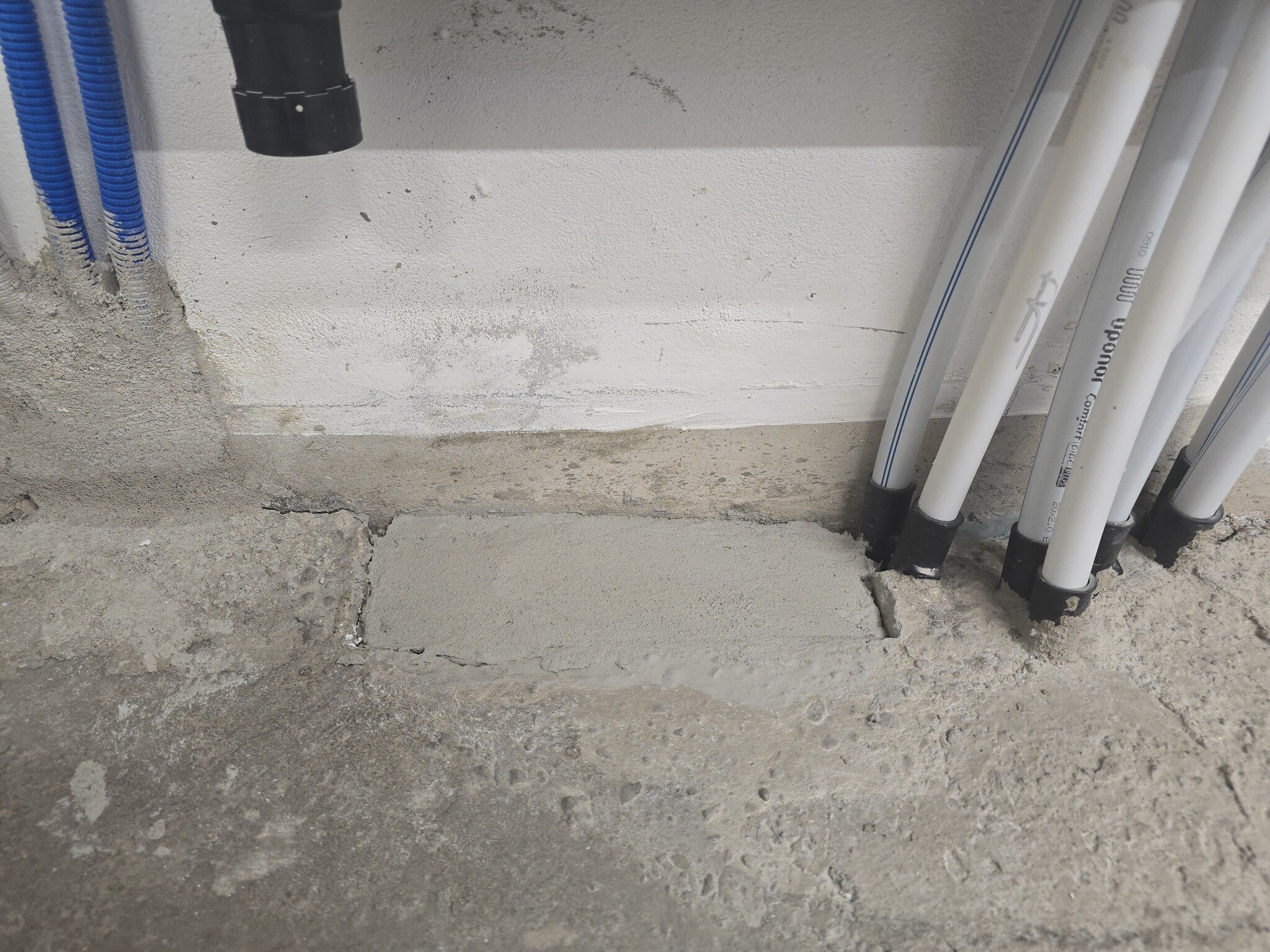

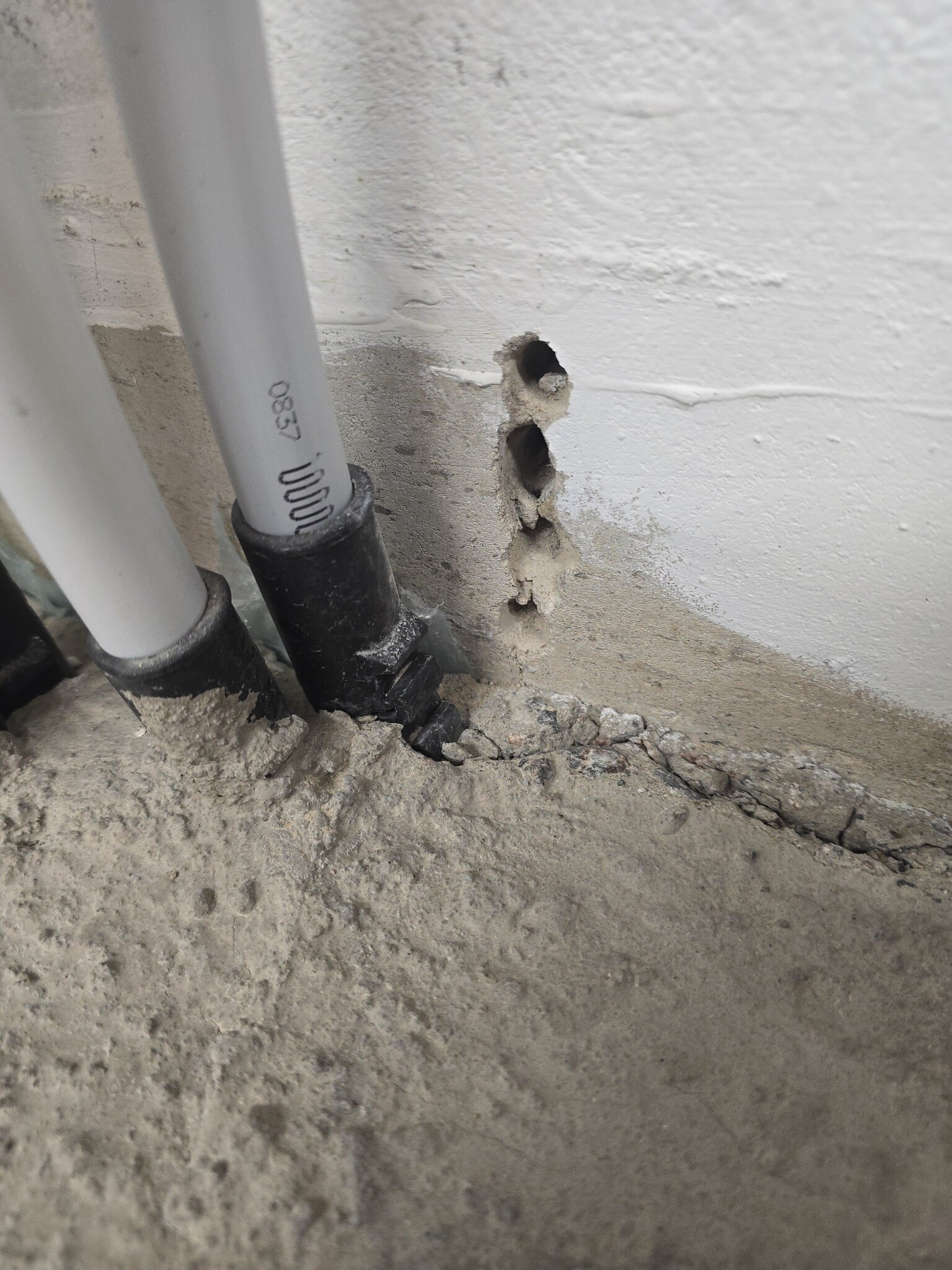

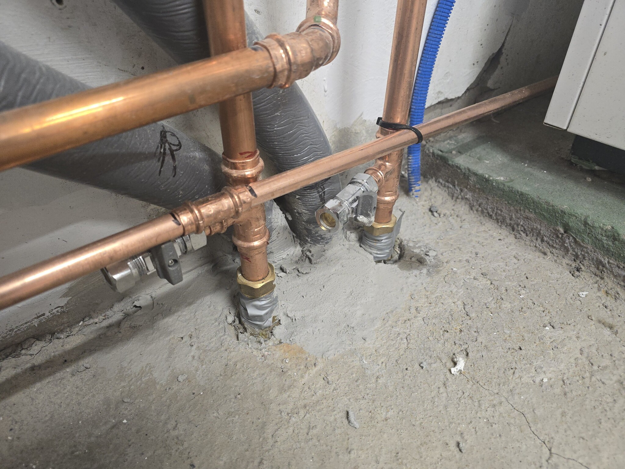

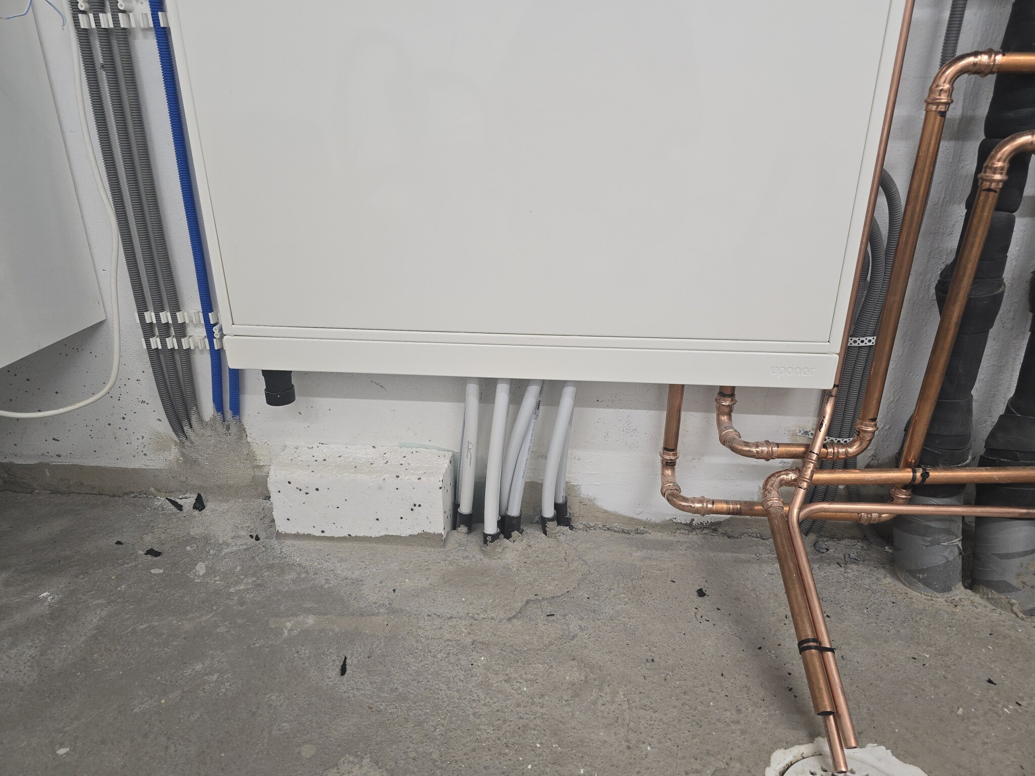

29 mars 2025. Nu börjar det bli småsaker att fixa, som lite betong som letat sig upp någon centimeter på väggen under golvvärmefördelaren. Den bilas bort.
Golv med betongsprickor och exponerade rör, inklusive en kopparböj, vid övergången mellan vägg och golv i renoveringsprojekt.
Kopparrör kopplat till vägg och golv med stenar och betongrester på golvet, del av renoveringsprojekt inomhus.

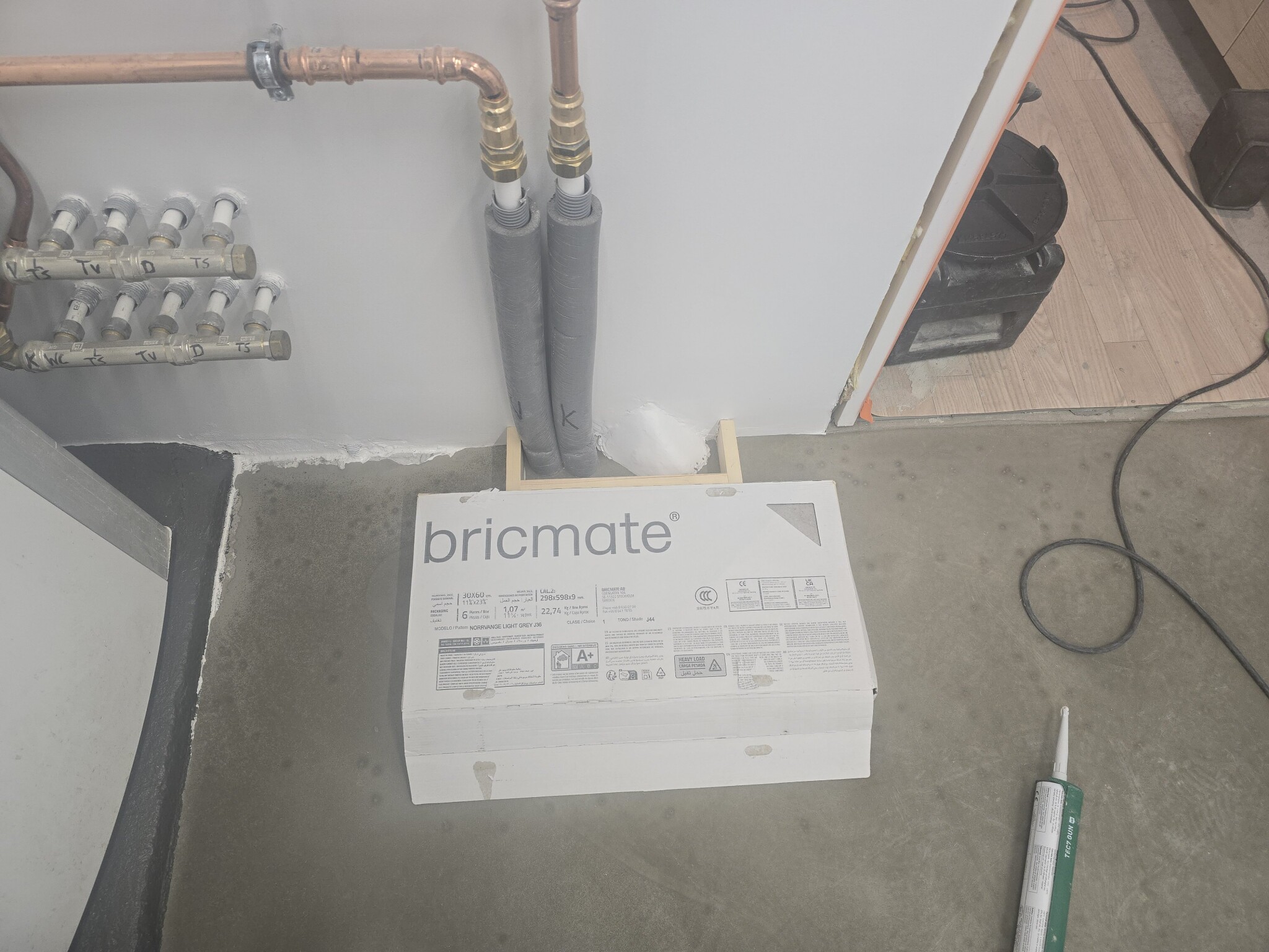

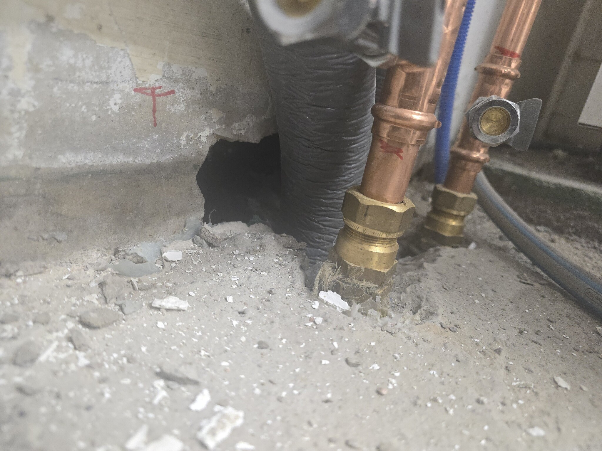

Jag funderar också på håligheten runt radiatorkretsens utgång ned i golv/vägg. Ska det bli plattor här inne ska jag nog sätta något form av bruk här för att fylla ut.
Närbild av kopparrör med kopplingar vid väggen, omgivna av grus och betongfragment, intill en hålighet i väggen.

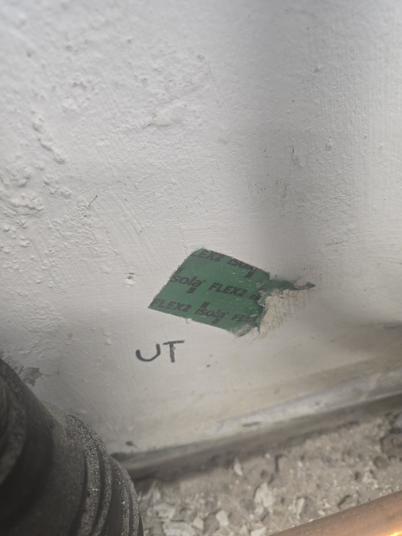

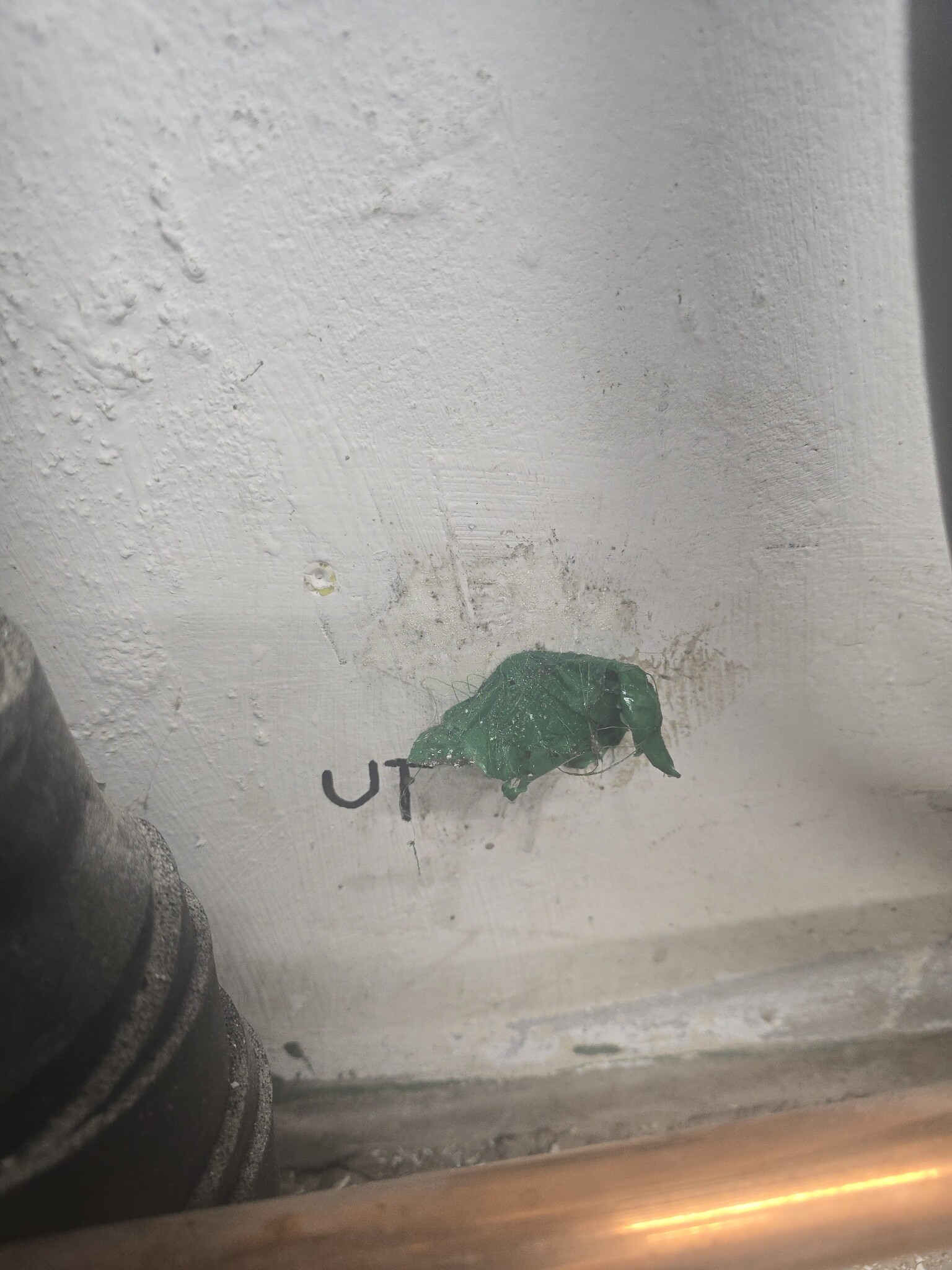

Sedan får jag ta det kletiga jobbet med att ta bort gröntejp med label off. Den här tejpen är gjord för att fästa...
Närbild på en vägg med ett grönt tejp som delvis lossnat. Under tejpen står "UT" skrivet och det finns rör nära väggen.
Grön tejp på vit vägg över hålighet, märkt "UT". Väggen är vid rörinstallation med synligt kopparrör nedtill.

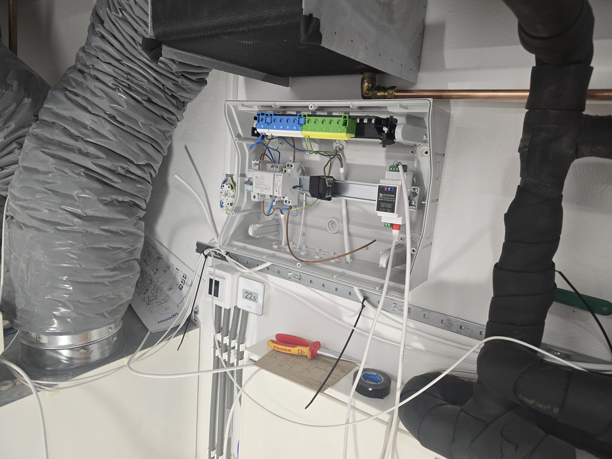

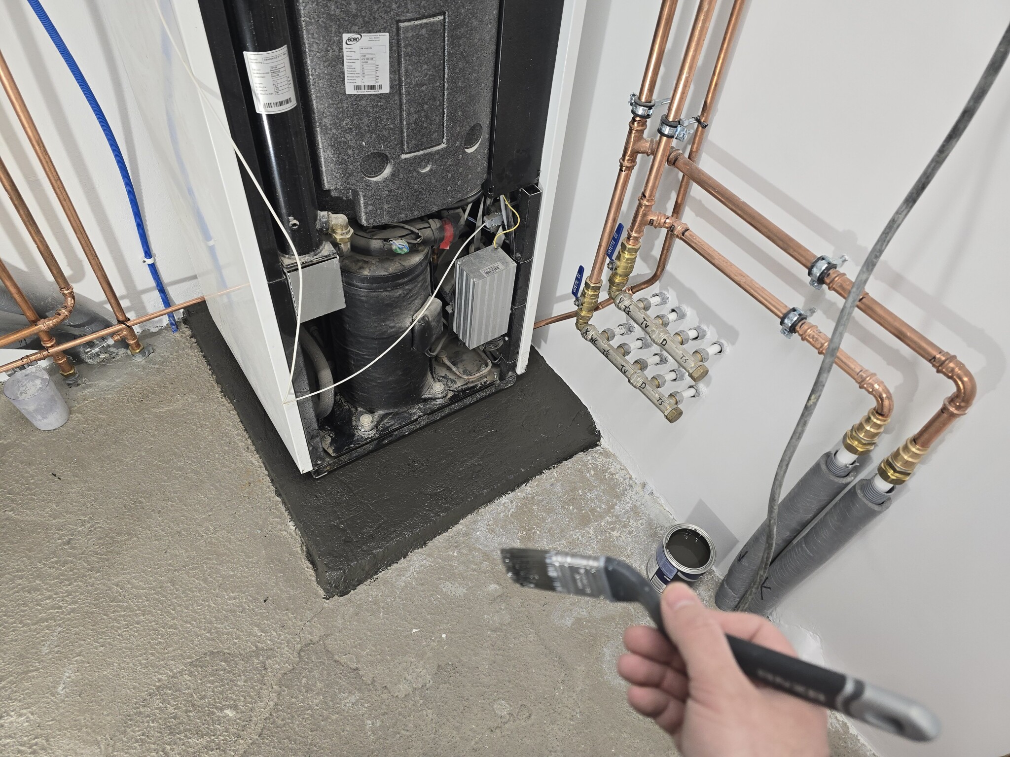

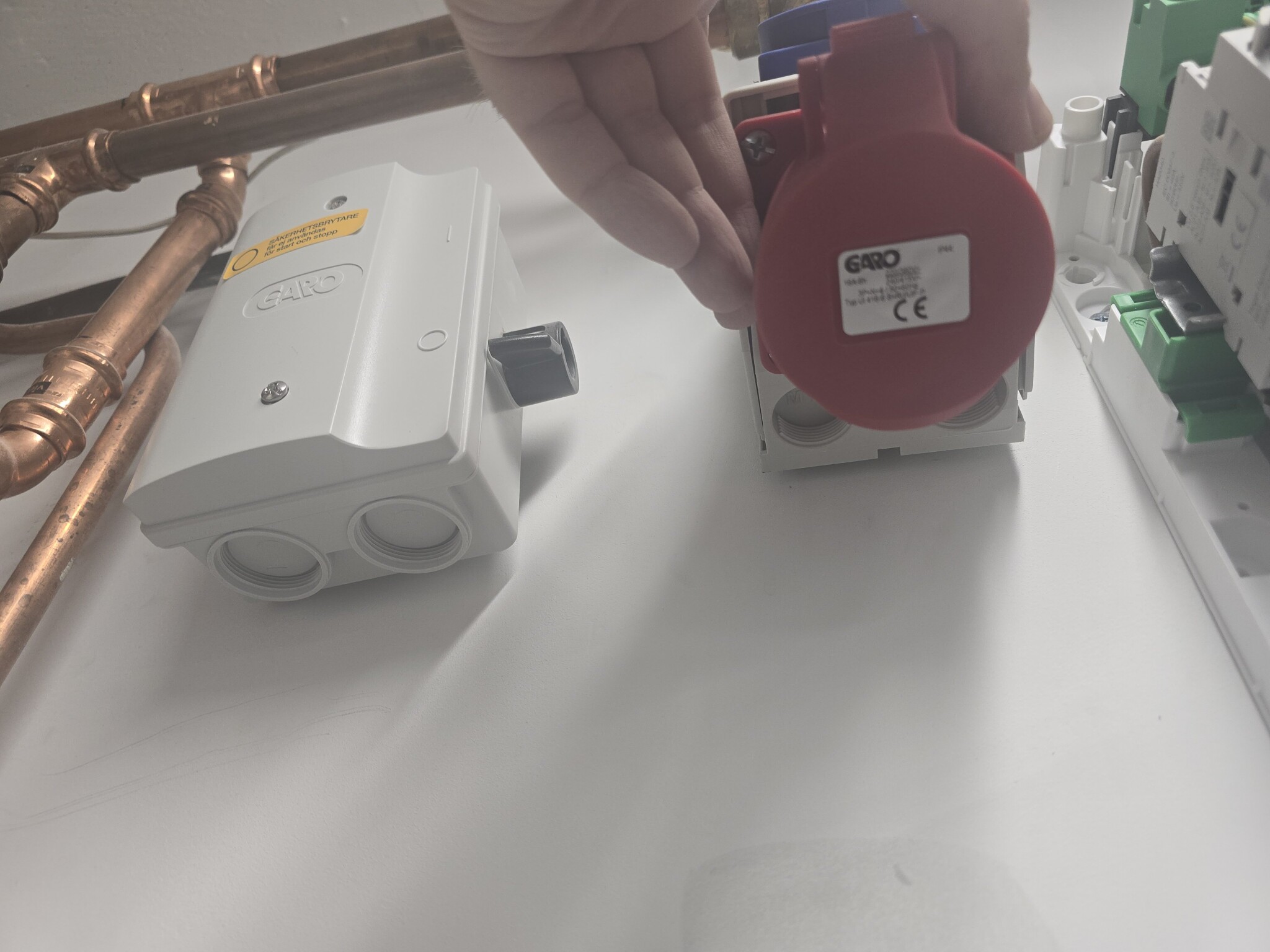

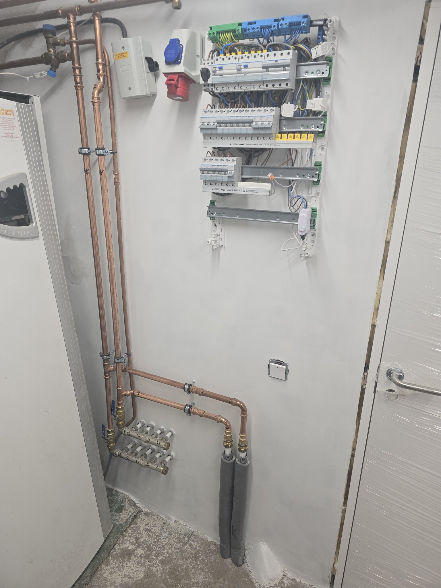

På väggen med elcentralen vill jag komma åt med penseln, så jag tar bort kapslingen samt lossar på CEE-uttag och säkerhetsbrytare. De kan nu lyftas lite från väggen så jag kommer åt under utan att kladda färg på apparaterna.
Hand monterar ett rött CEE-uttag nära kopparrör och ett elskåp på vit yta.

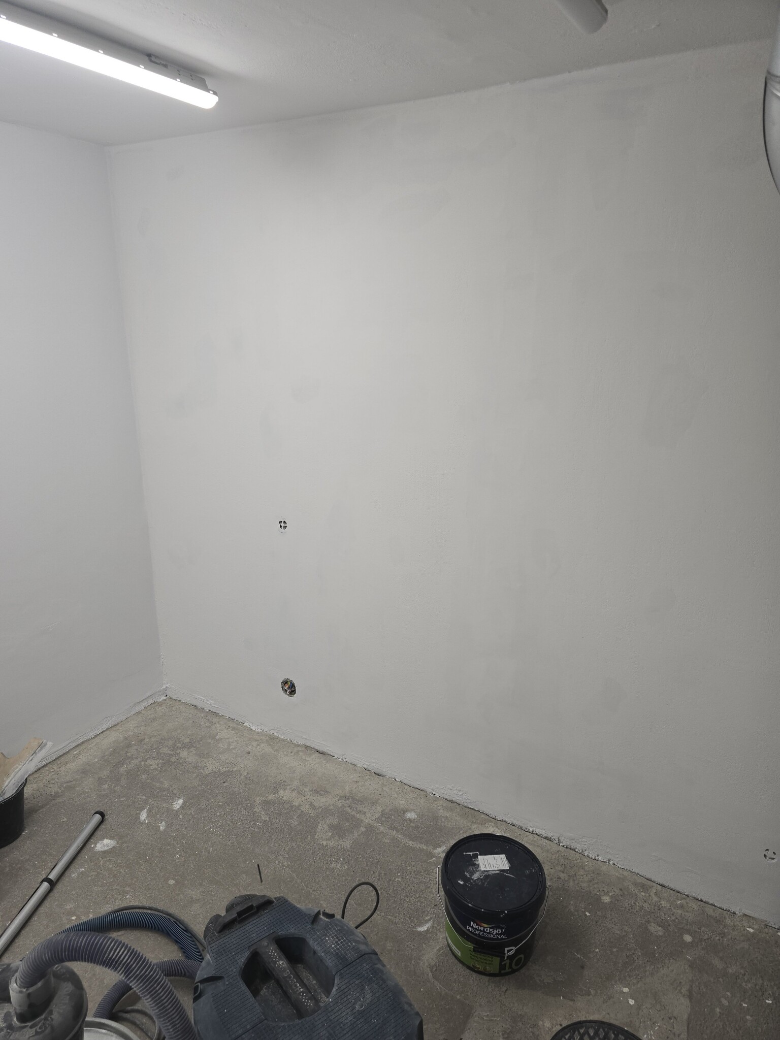

Nu är den väggen klar för målning
Kopparrör, värmeväxlare och elcentral monterade på en vitmålad vägg i ett teknikrum, med synliga ledningar och elkapslingar.

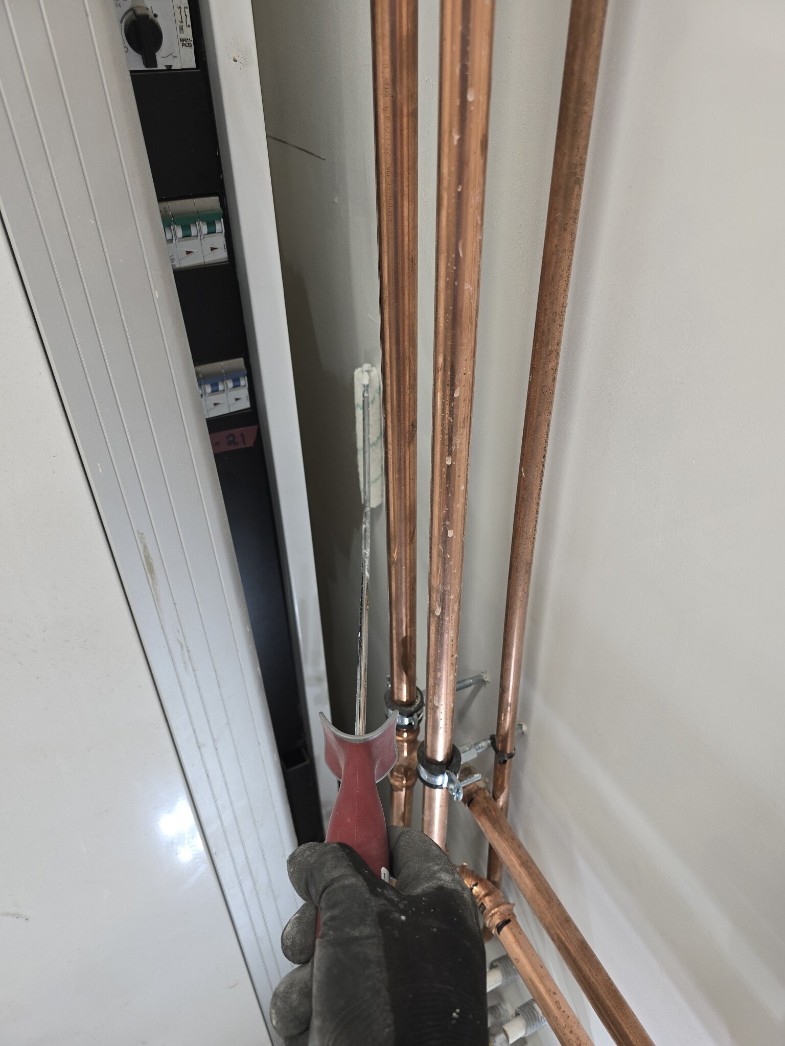

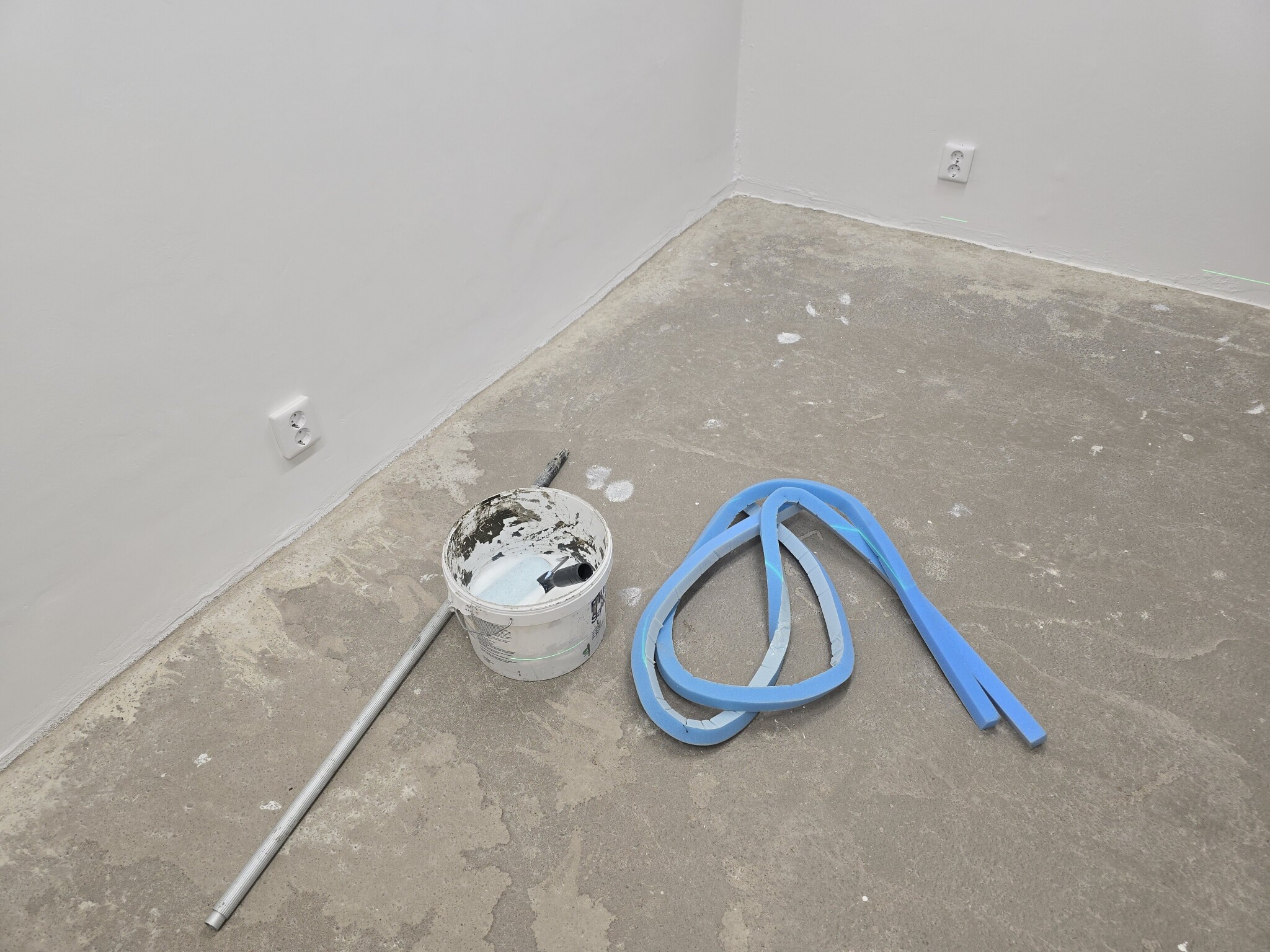

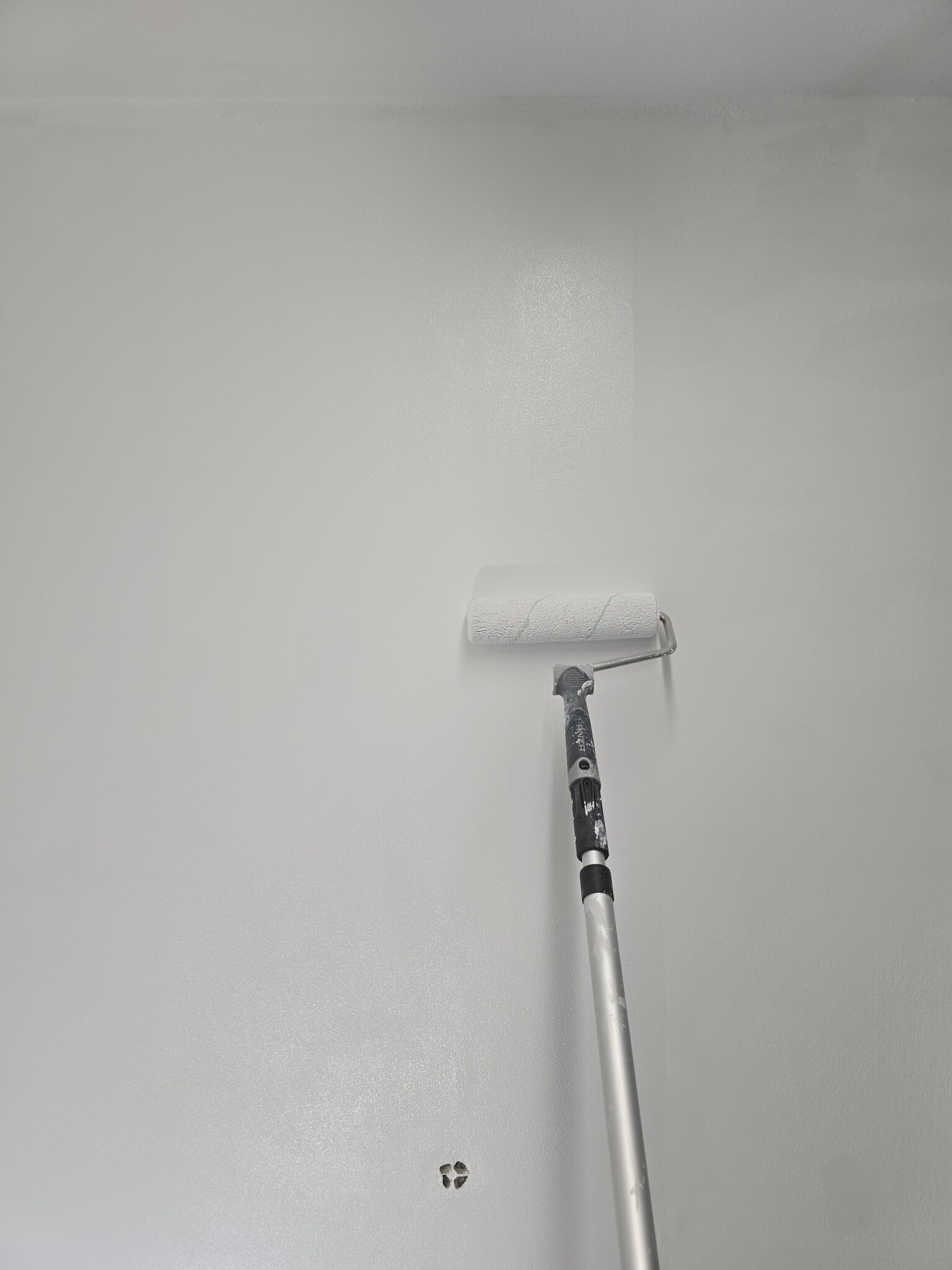

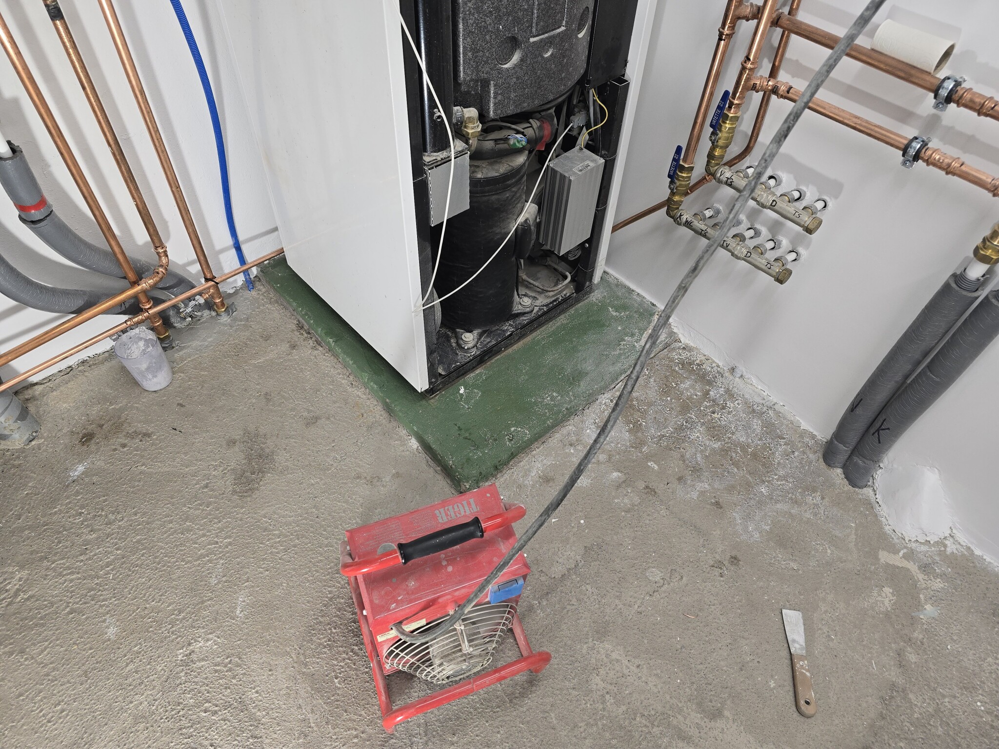

31 mars 2025. Grundmålningen fortsätter och min miniroller med långt skaft får mer användning än någonsin. Det är mycket som ska målas långt bakom värmepumpar, köldbärare och upp i märkliga takvinklar bakom spirorör.
Hand med röd skrapa bredvid kopparrör längs en vägg, elcentral synlig till vänster; del av renoveringsarbete.
Hur ofta ser ni en pensel på skaft?
Kopparrör och silverfärgat ventilationsrör med inslag av isolering och anslutningar, omgivna av väggar och tak i en byggmiljö.
Den helt omålade biten bakom den tidigare innerväggen och bakom köldbäraren tar lång tid att sparmåla, och jag måste arbeta med konstiga vinklar. Men det blir gjort till slut.
Svarta rör och kopparrör på en vägg, del av värmesystem med värmeväxlare och ventilation.
Värmesystem med rörkopplingar, golvvärmefördelare, svart isolering och en röd expansionskärl i ett tekniskt utrymme.

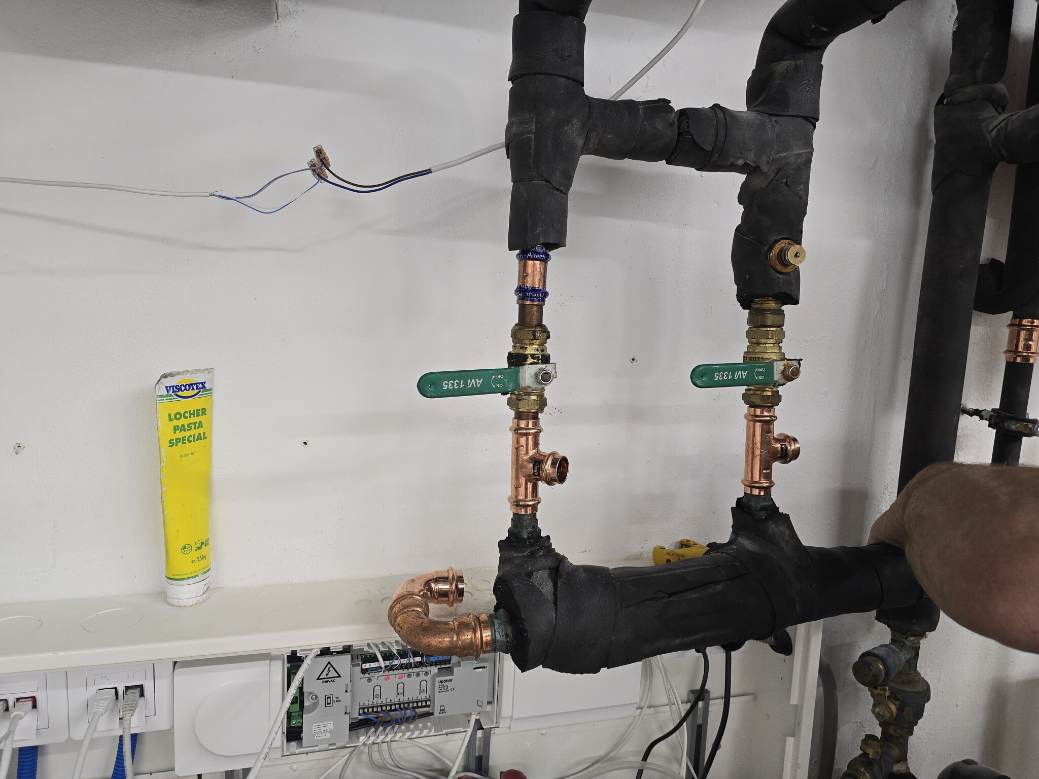

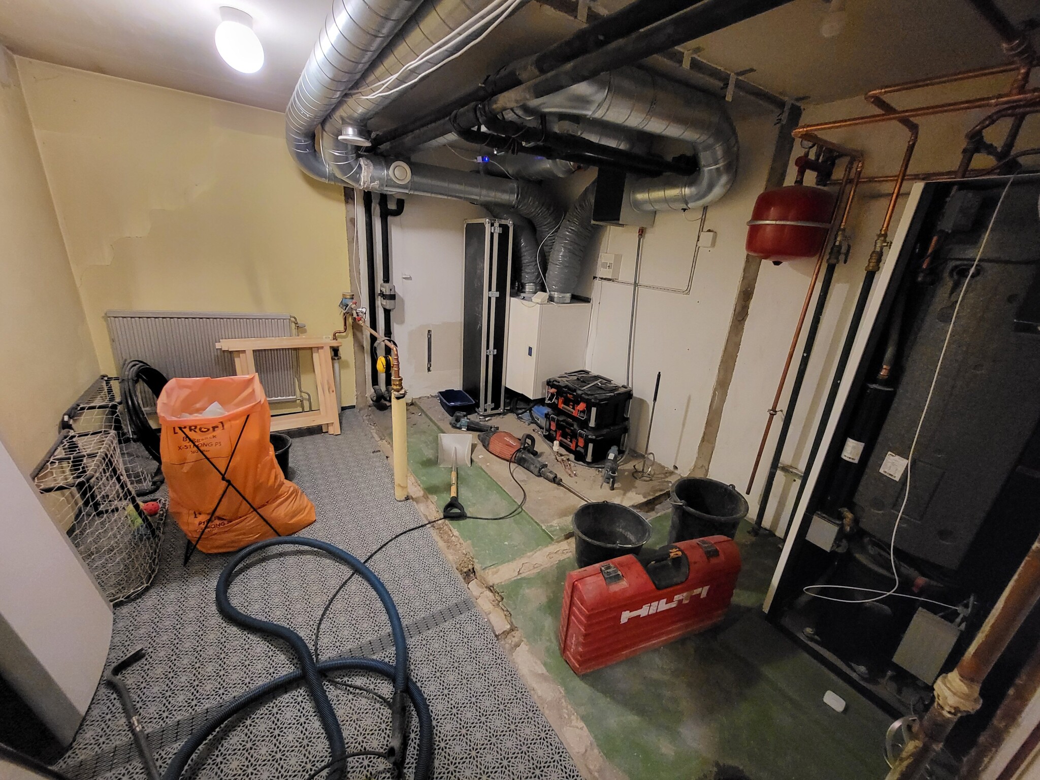

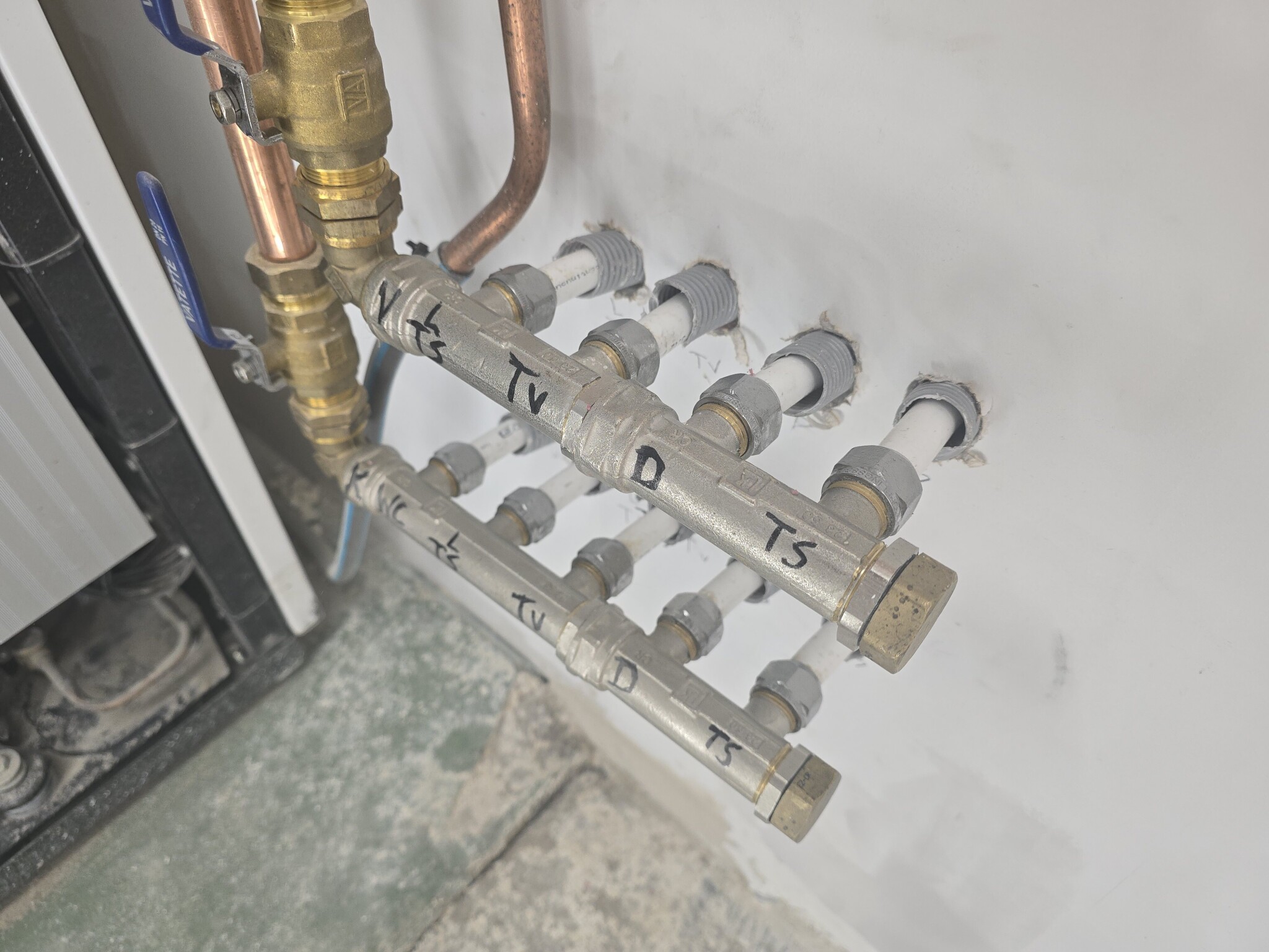

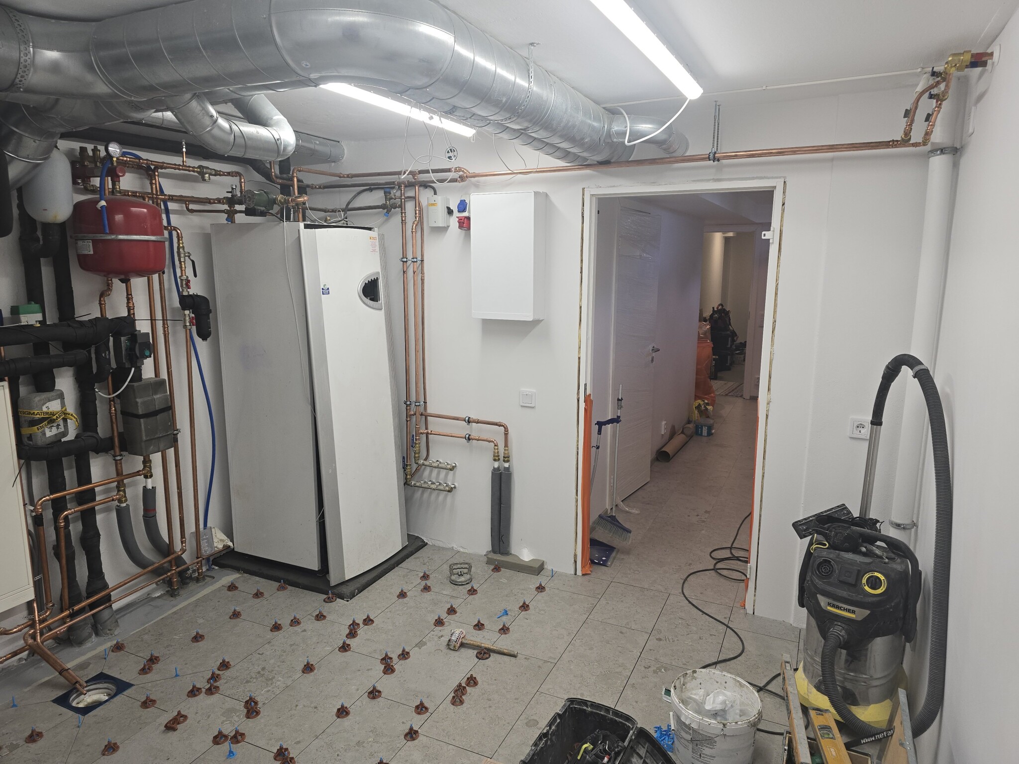

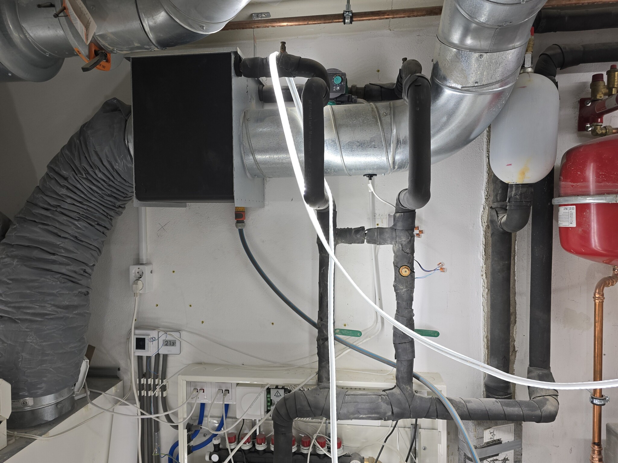

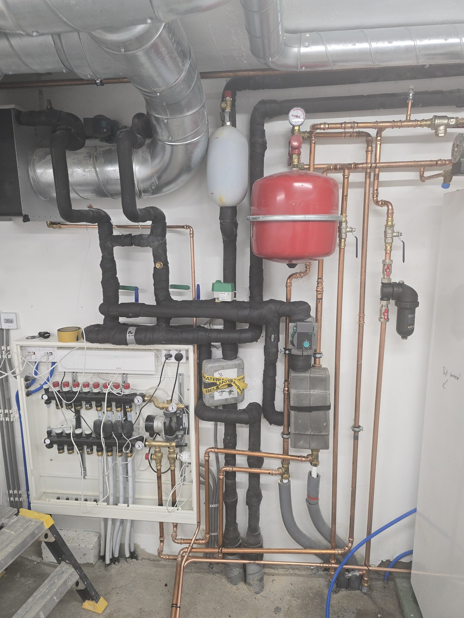

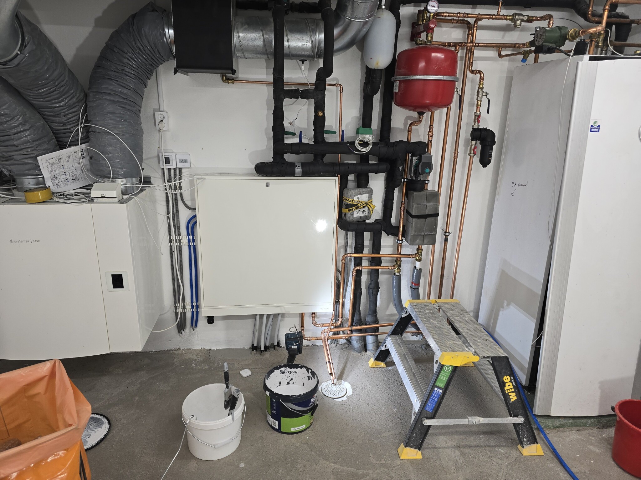

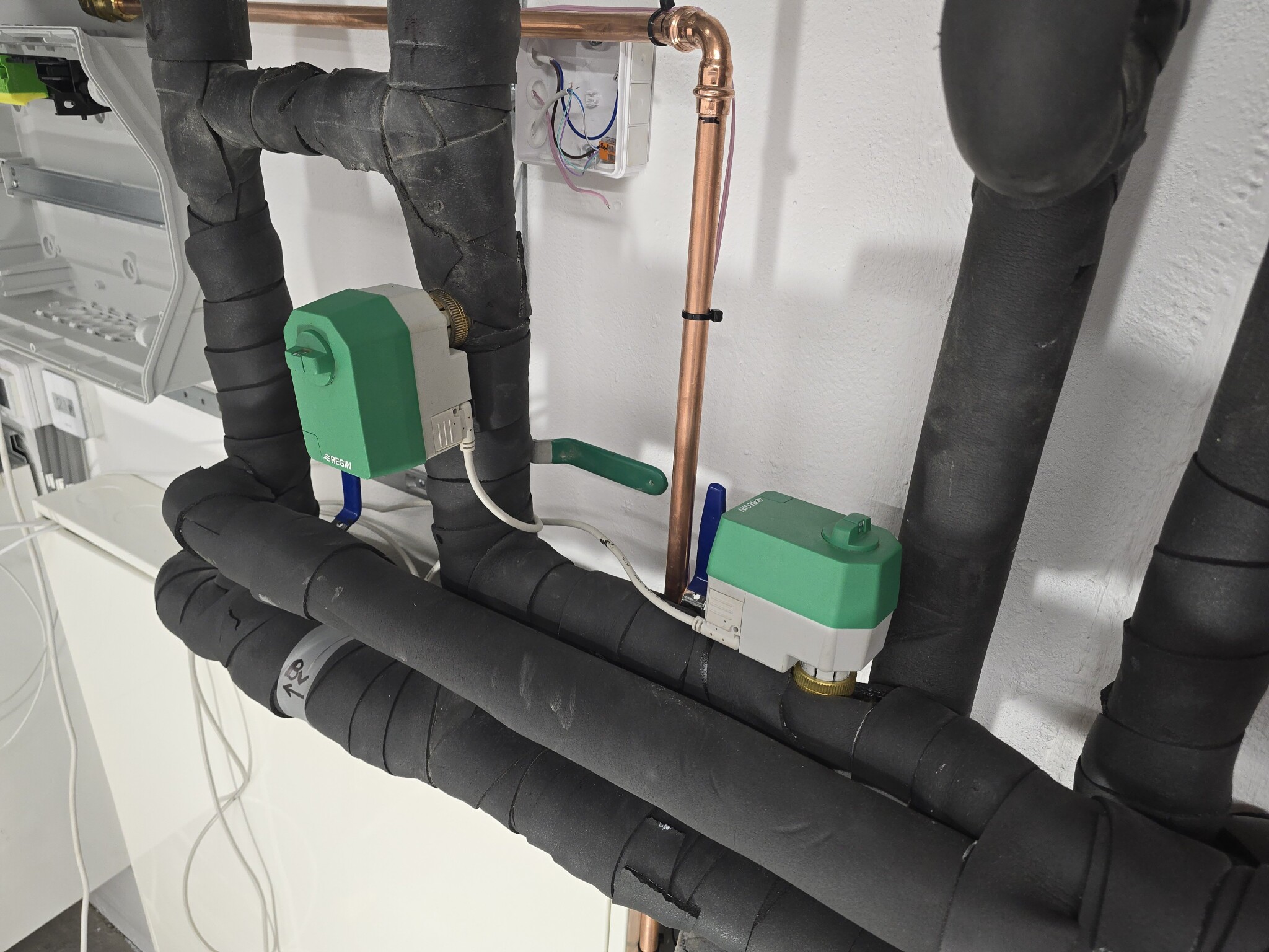

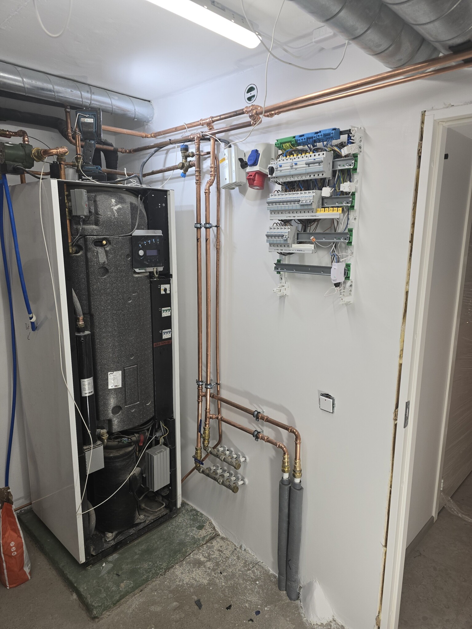

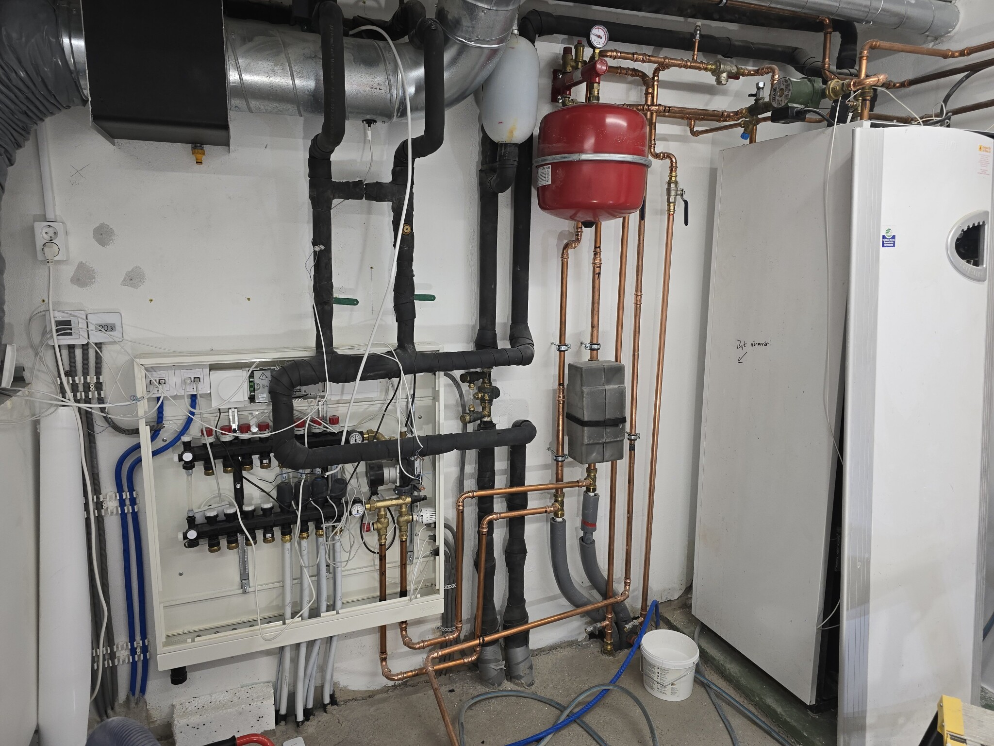

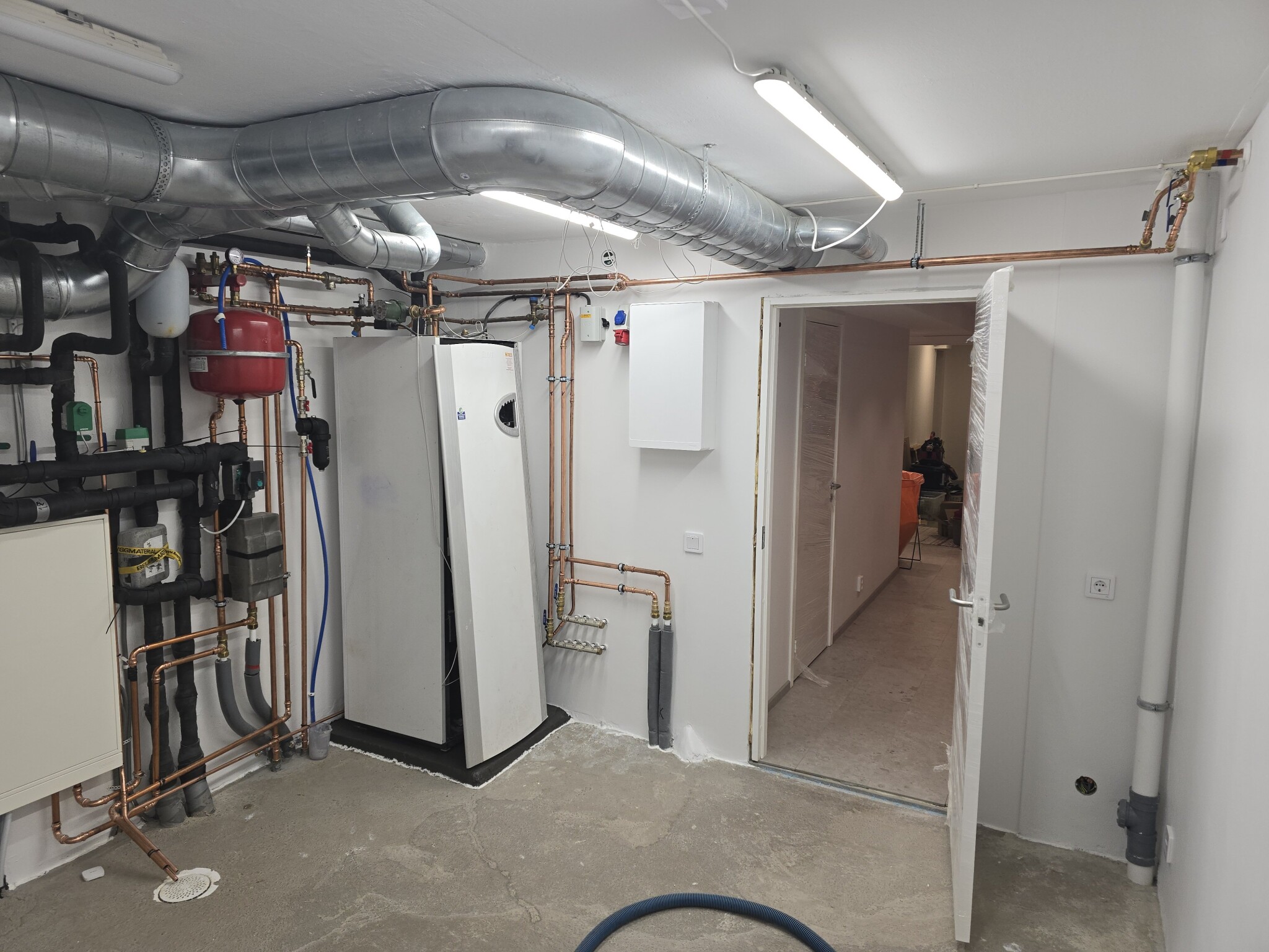

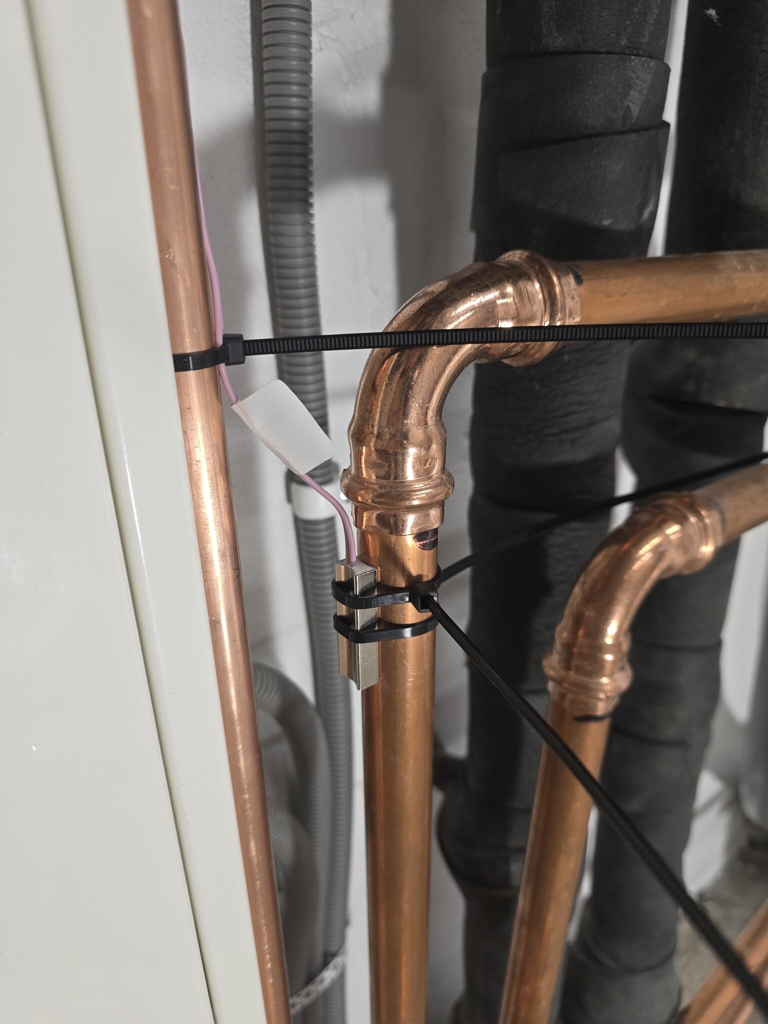

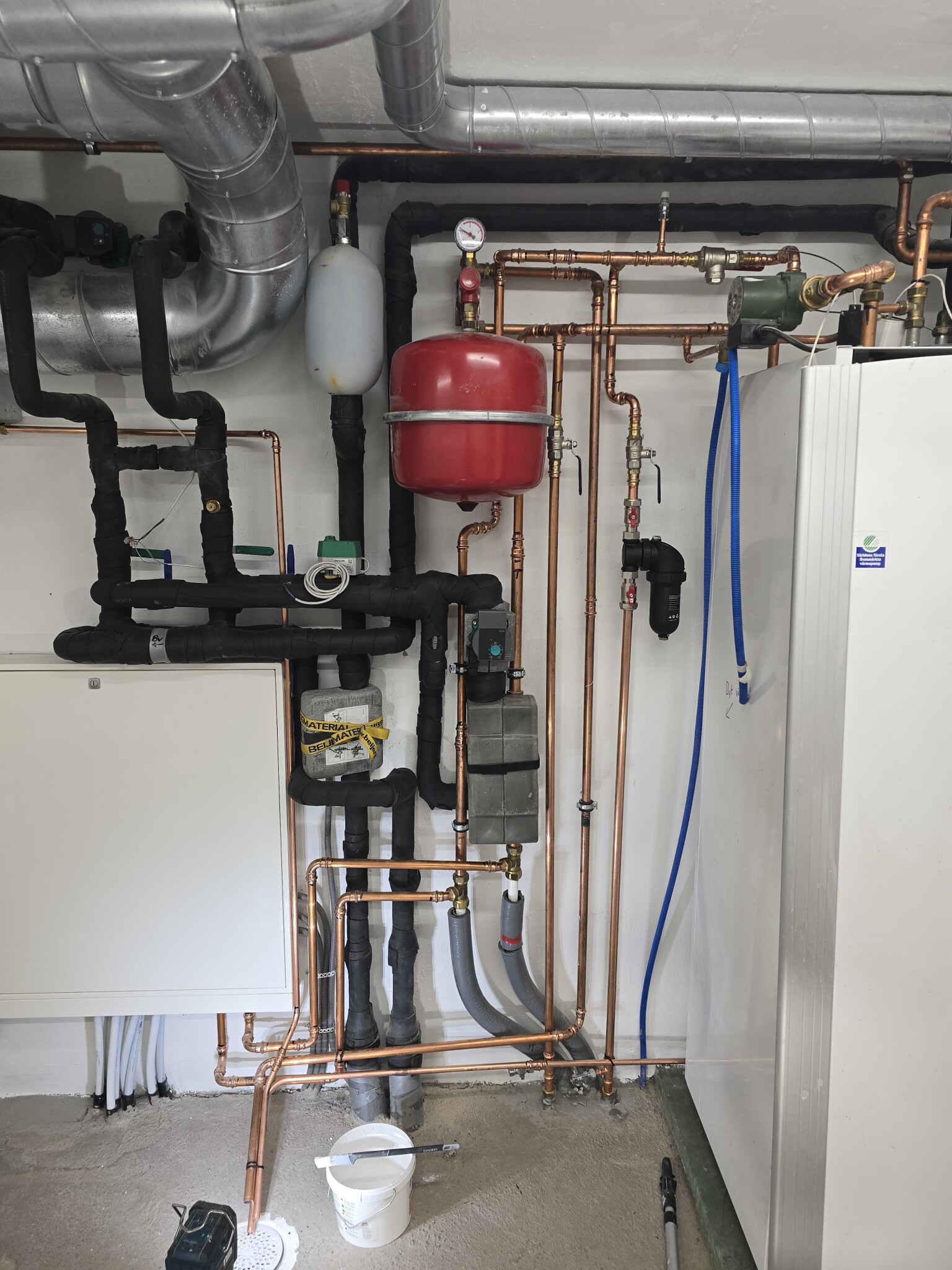

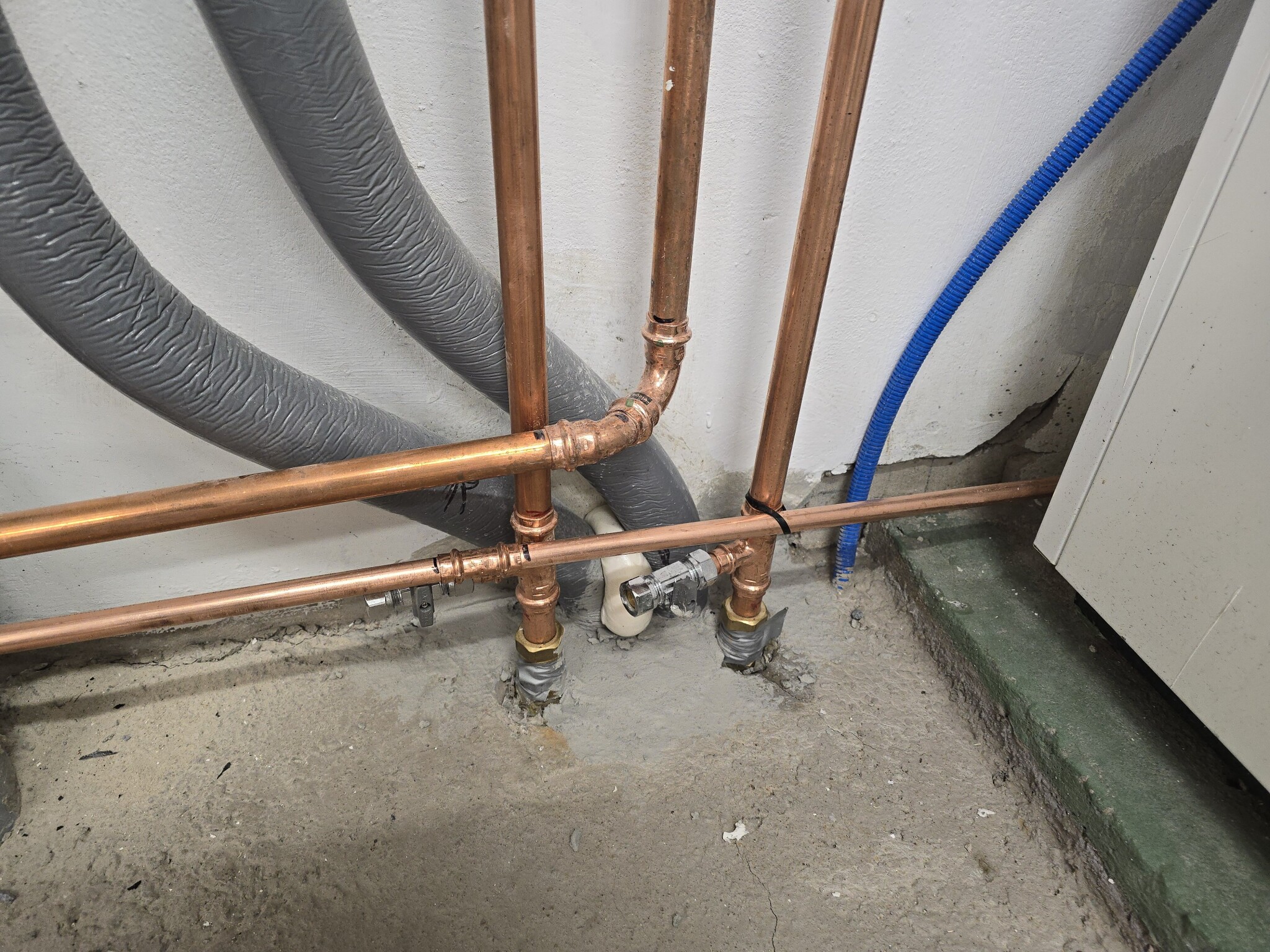

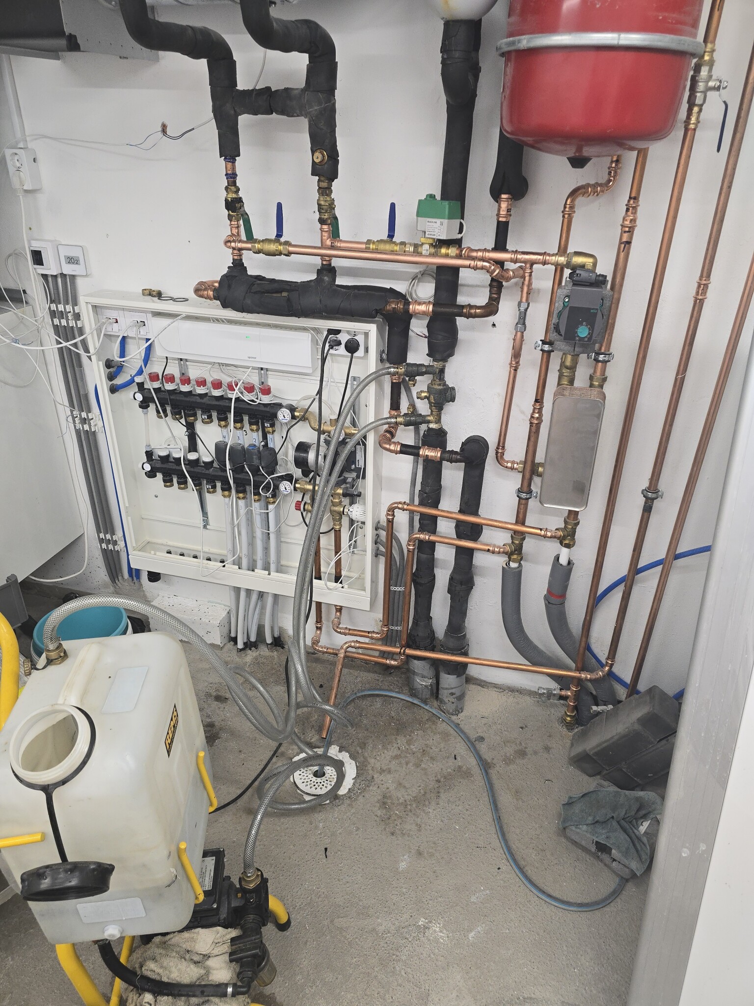

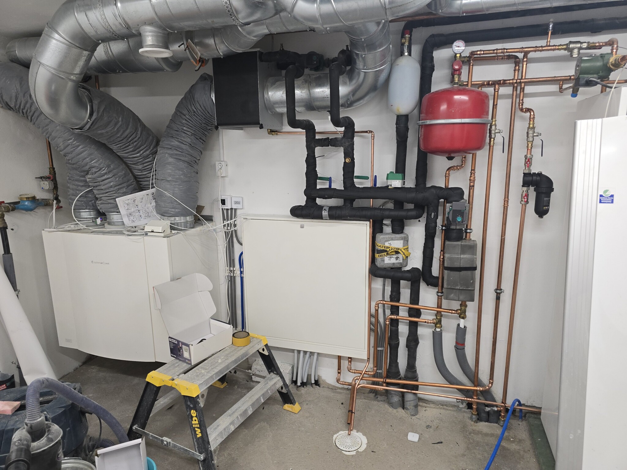

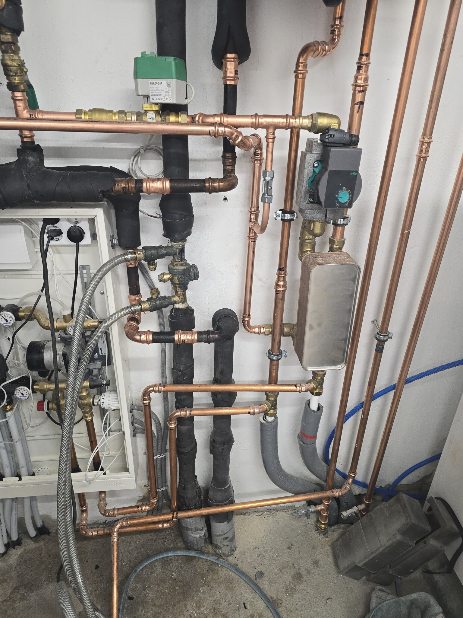

2 april 2025, nu är stora rörmokardagen. Idag ska följande göras:

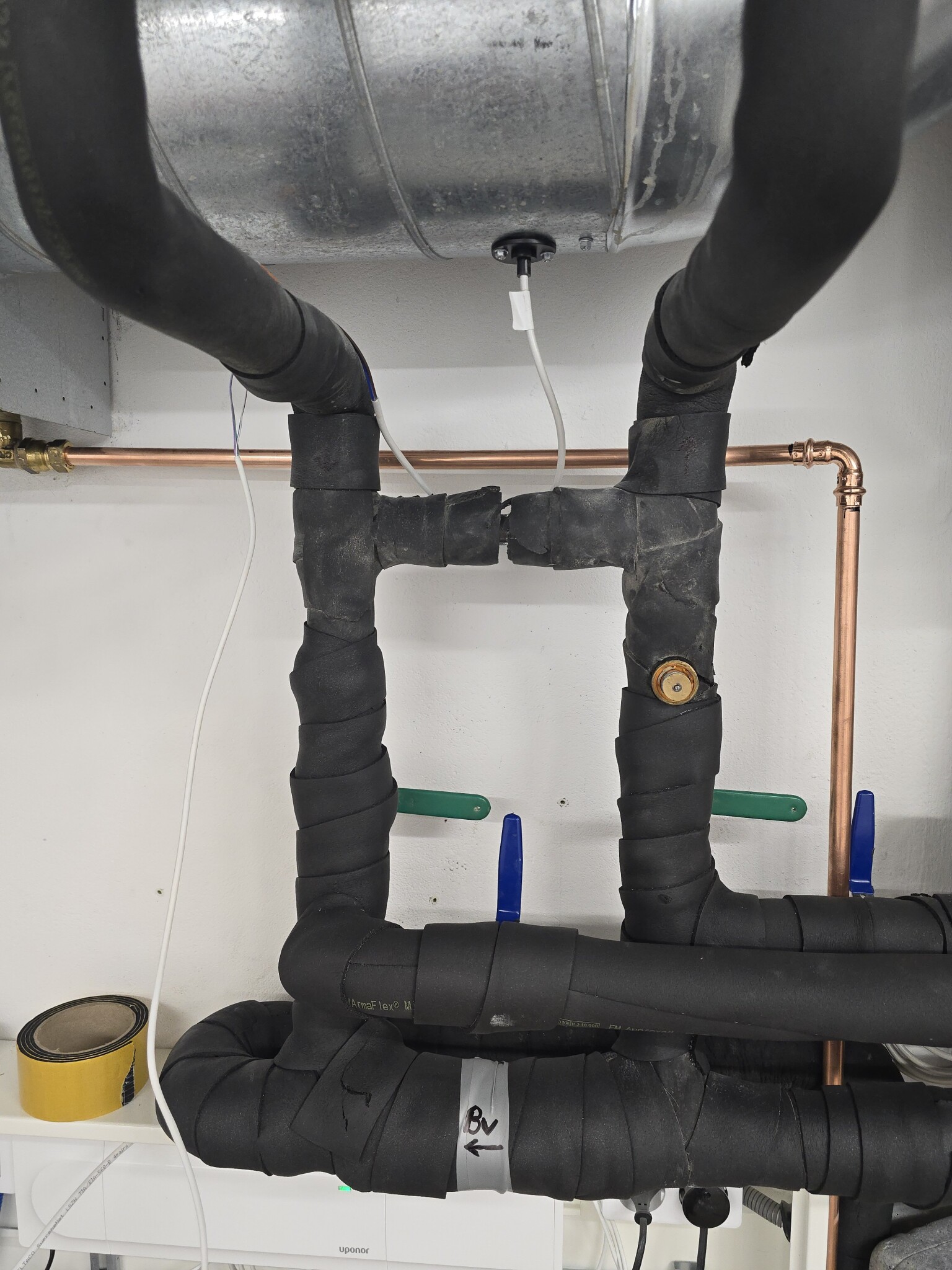

* Flytta köldbäraren som går till luftburna frikylan
* Montera nytt avstick på köldbäraren till golvkylan
* Byta ut tillfällig pex-slang mot kopparrör till köksmatningen
* Dra vatten till nya utkastaren
* Montera magnetitfilter till radiatorerna

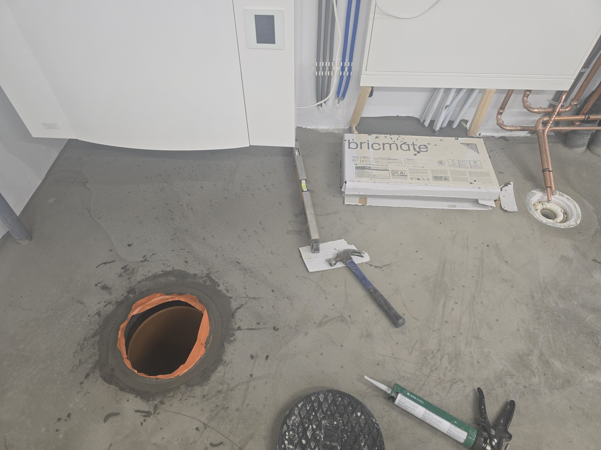

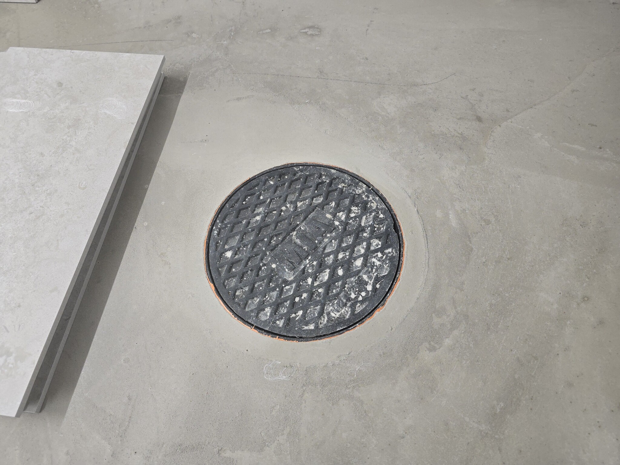

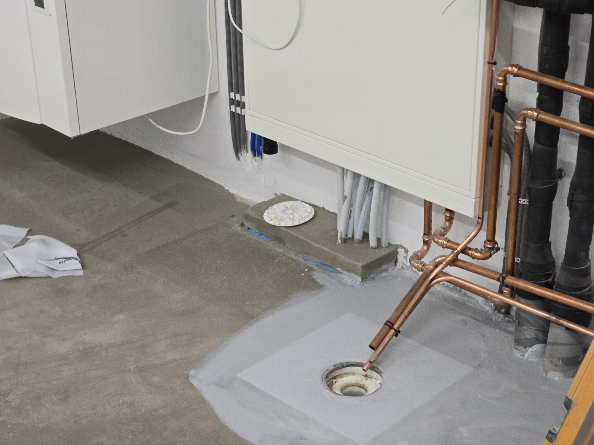

* Förbättra dräneringar och leda ned i golvbrunnen
En diger lista, men röris är duktig.
Närbild på ett rörsystem med isolerade kopparrör, två gröna ventiler och en tekniker som justerar. En gul tub av Locher pasta special syns bredvid.

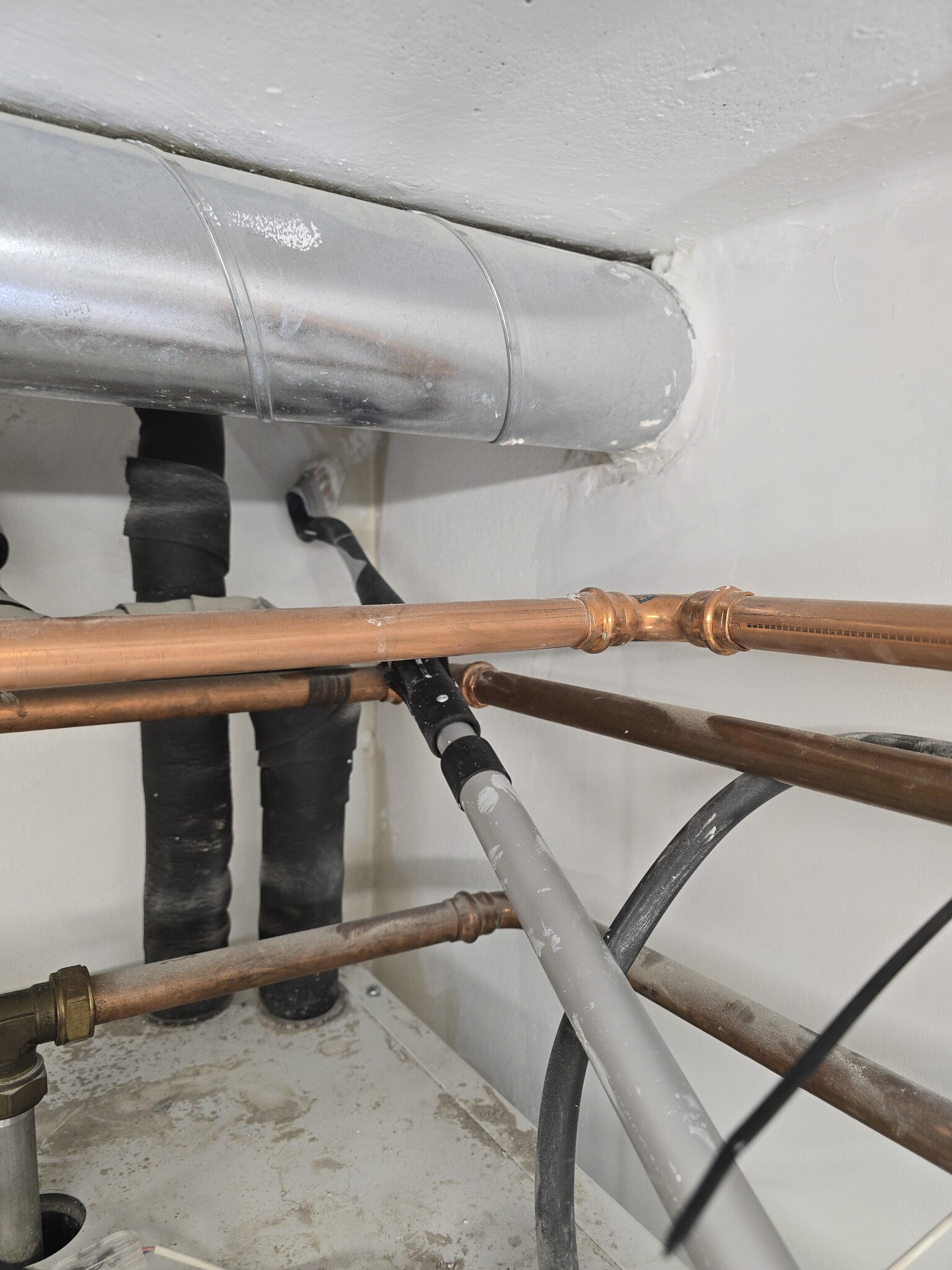

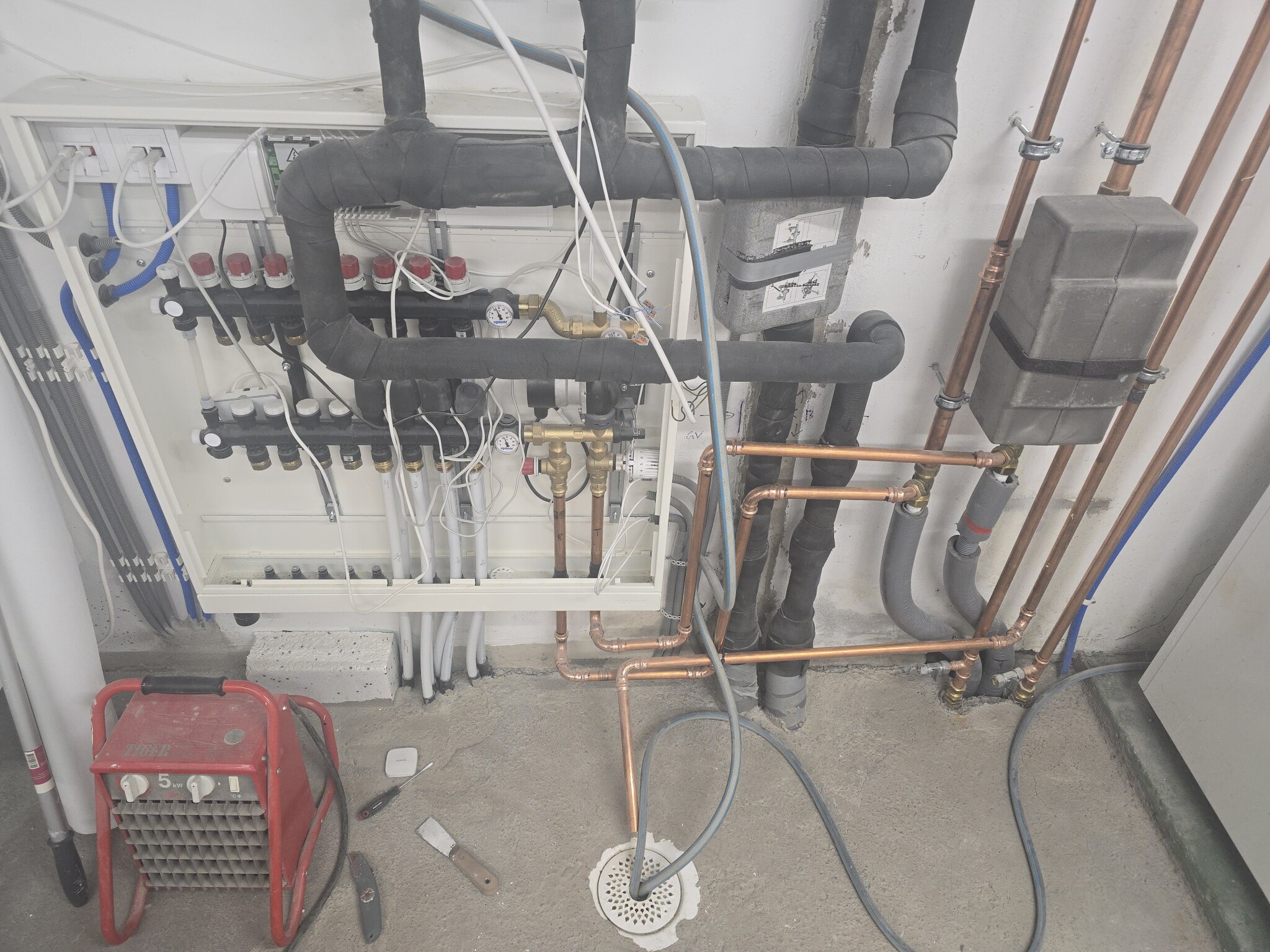

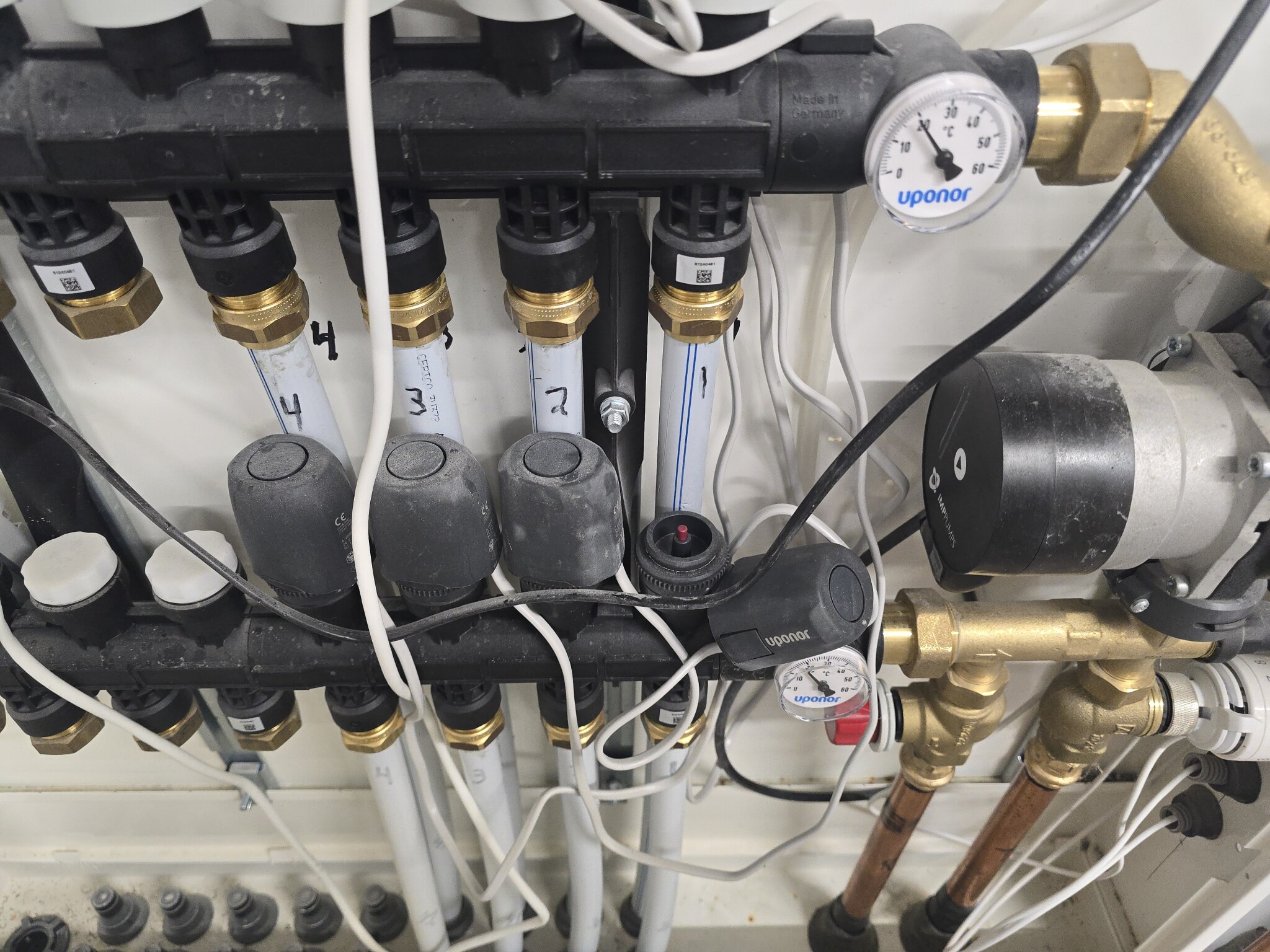

Det börjar bli trångt på väggen ovan golvvärmefördelaren så man får tänka tredimensionellt.
Kopparrör och isolerade ledningar monterade på en vit vägg, del av ett värmesystem under installation med olika kopplingar och ventiler.

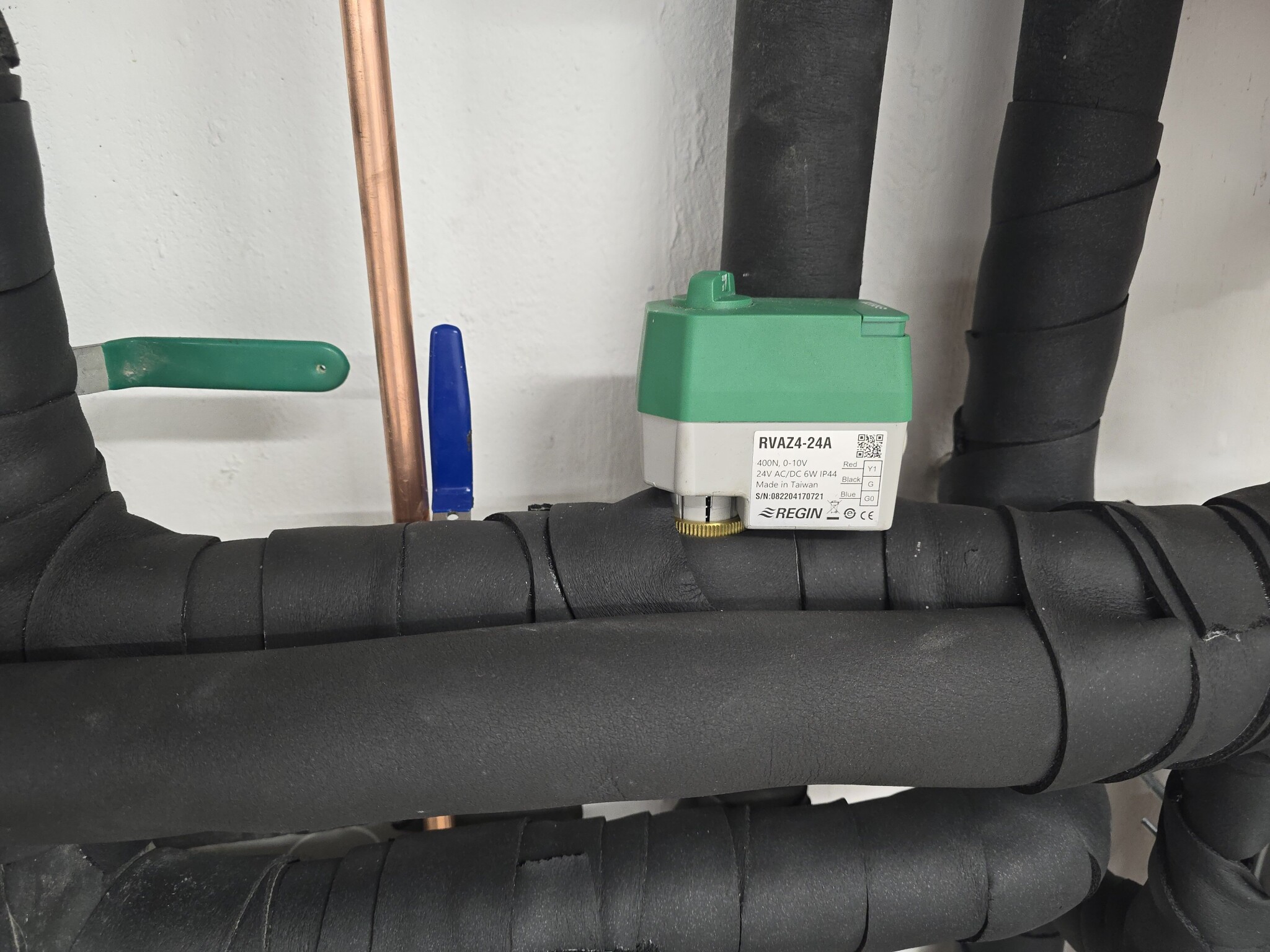

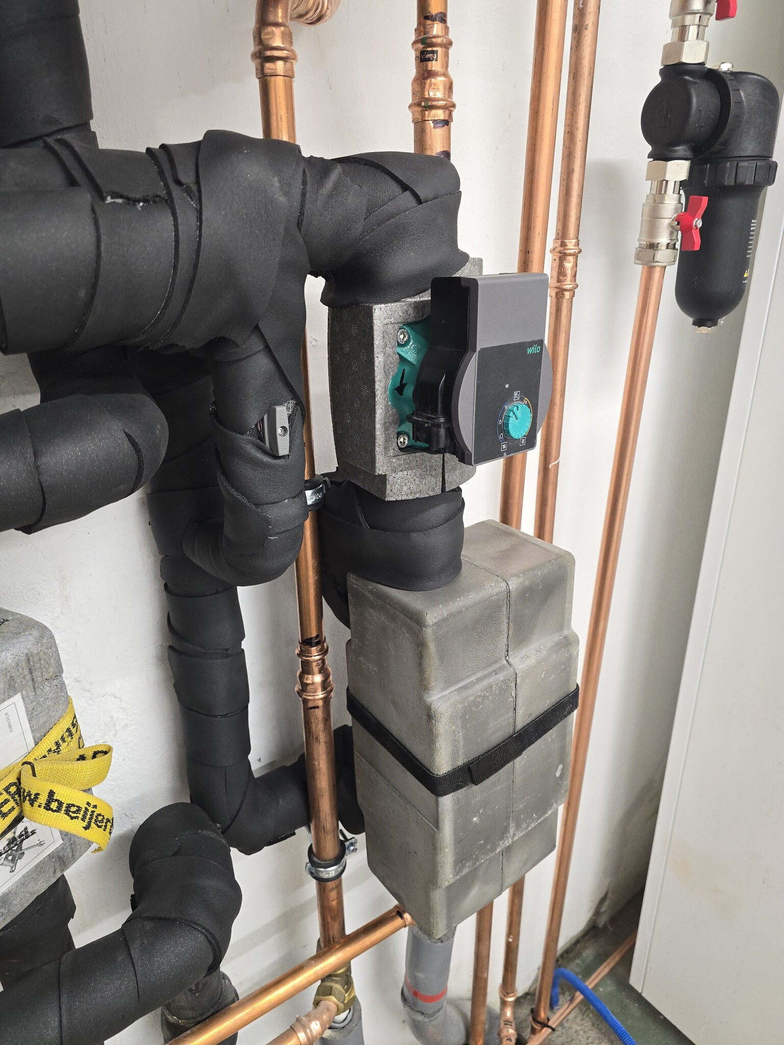

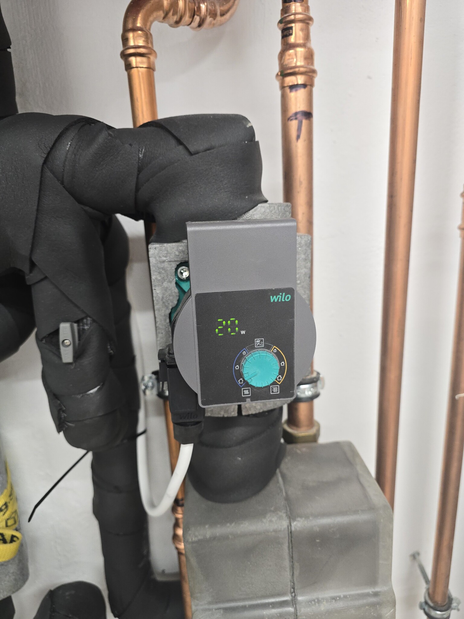

Jag hade tur och fick tag på cirkulationspump, ställdon och ställventil från tradera, helt oanvända i kartonger. Golvkylan och luftburna kylan kan alltså regleras separat för att optimera kyleffekten.
Till höger i bilden ovan ser ni också den stora värmeväxlaren som sätts på värmesystemet. Den kommer ta in kall brine från köldbäraren och kyla utgående värmekrets som går till golvvärmen. Radiatorerna sitter på ett avstick tidigare i systemet och kommer stängas av manuellt sommartid. På det sättet får vi ut kylan till golvvärmen som sedan reglerar kylningen per rum med hjälp av rumstermostater. Viktigt här är förstås att kylningen regleras så det inte kan bildas kondens, det får helt enkelt inte bli för kallt i framledningen.
  • Rörinstallation med två gröna ventiler och isolerade rör mot en vit vägg. En hand justerar rören, och en gul Locher pasta-tub står på hyllan bredvid.
AndersPS och 2 till

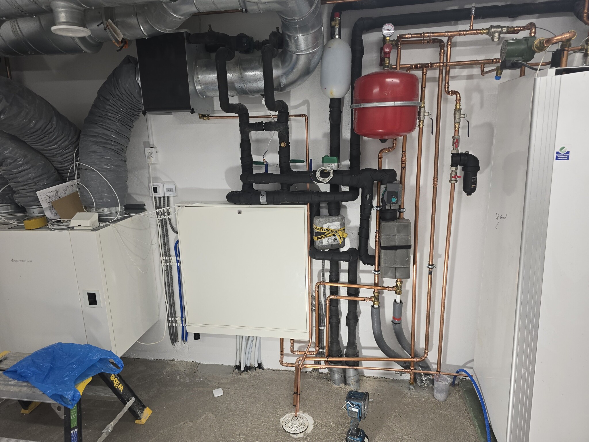

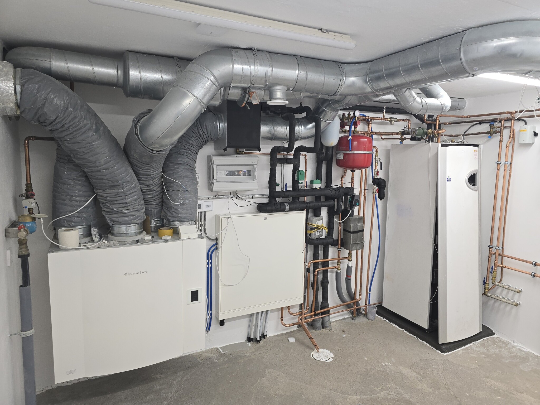

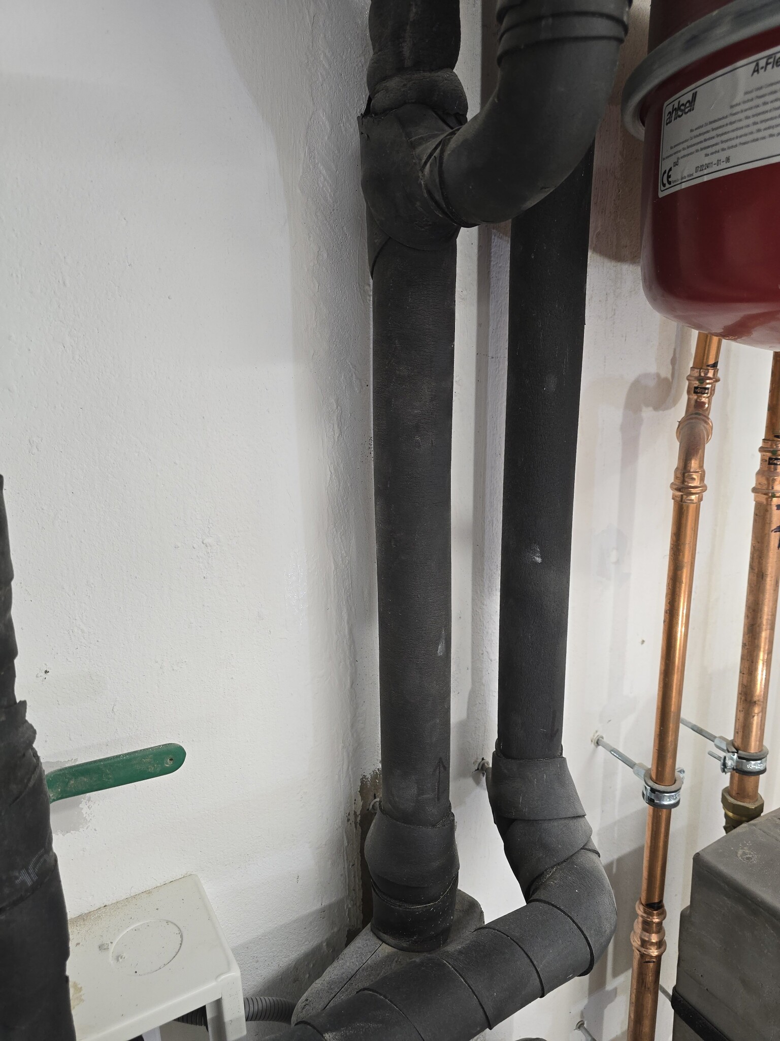

Tidigare var köldbäraren lite tillfälligt monterad och var i vägen för golvvärmeskåpet, men det är nu fixat. I bilden så ser ni bryggmaskinen...jag menar luftmaskinen som cirkulerar spritblandningen runt i köldbäraren ut i borrhålet 190 meter ned och tillbaka för att få ut all luft.
Golvvärmesystem med kopparrör, ventiler och expansionskärl i maskinrum, inklusive bryggmaskin för cirkulation av köldbärare, visualiserar komplicerad installation.
Medan den brygger kommer det matning till kök och utkastare
Kopparrör och ventiler på en vitmålad vägg i maskinrum, del av köldbärarsystem för golvvärmeinstallation.
Kopparrör med ventiler på en vit vägg, del av ett golvvärmesystem i ett renoveringsprojekt.
Nu kommer vatten!
Vägg med gul tegel, utomhusvattenkran med rinnande vatten, vatten rinner ner på gräs och marksten.

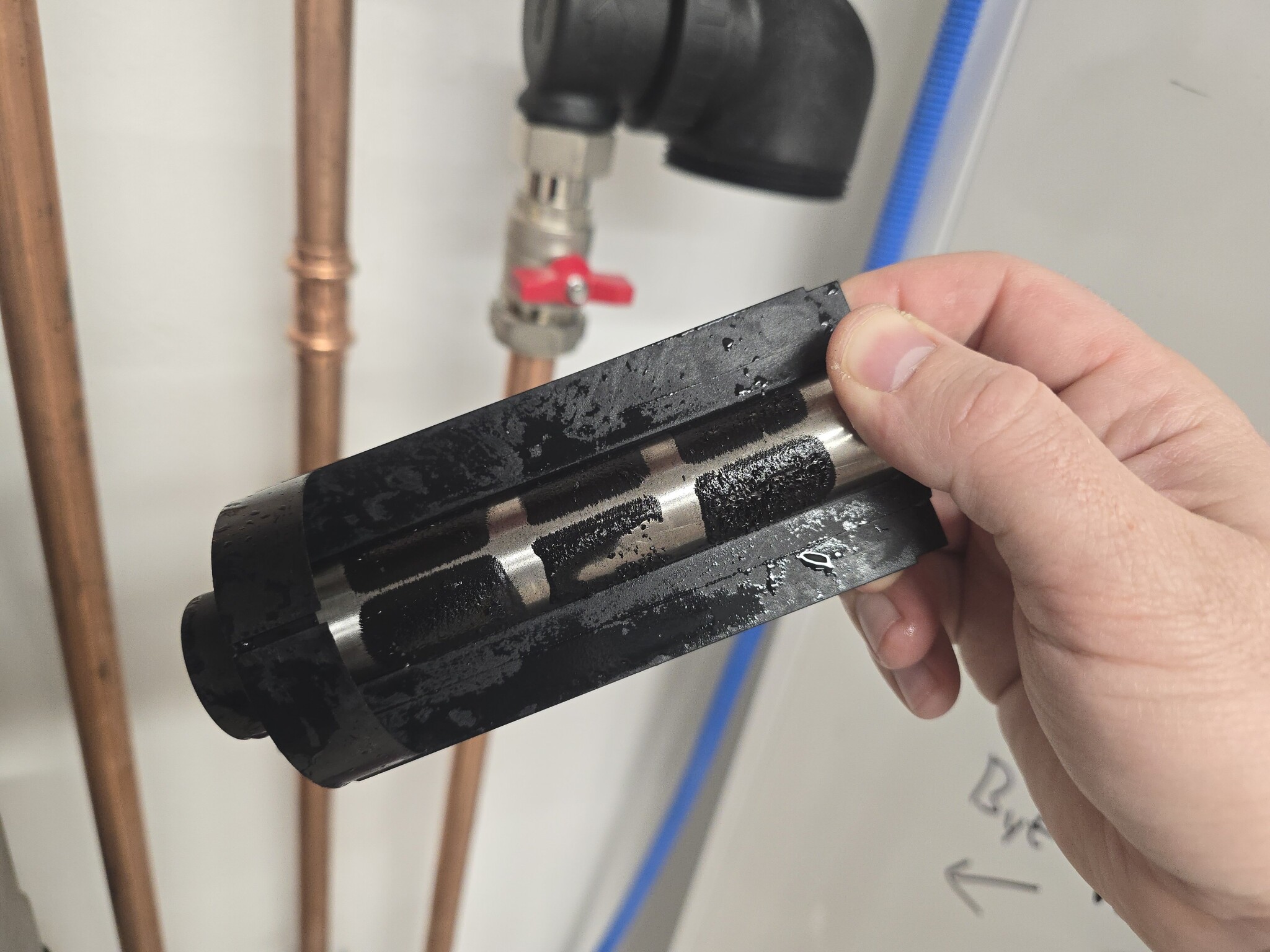

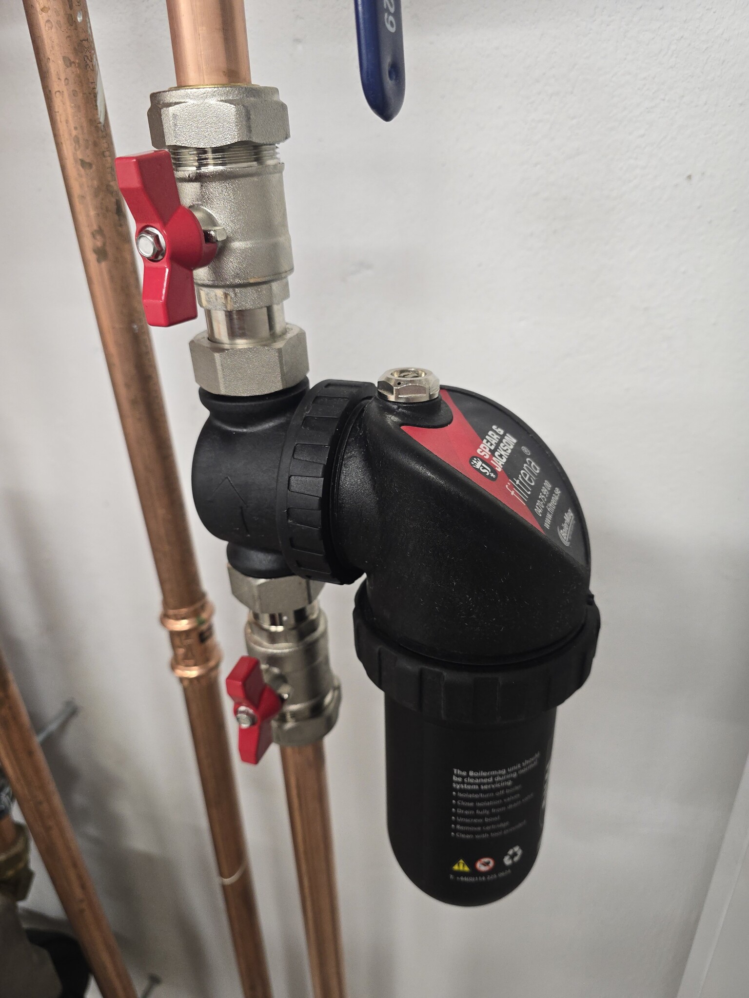

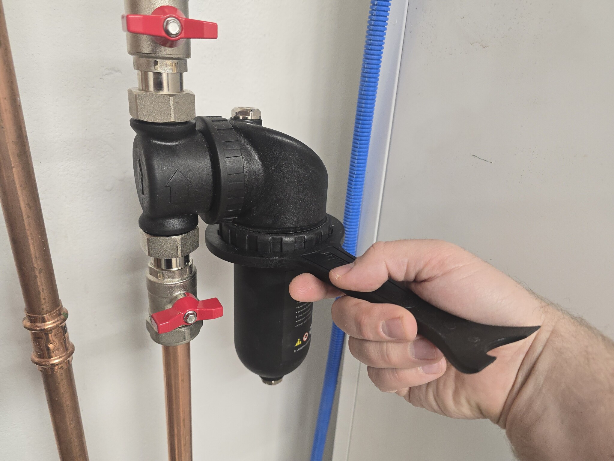

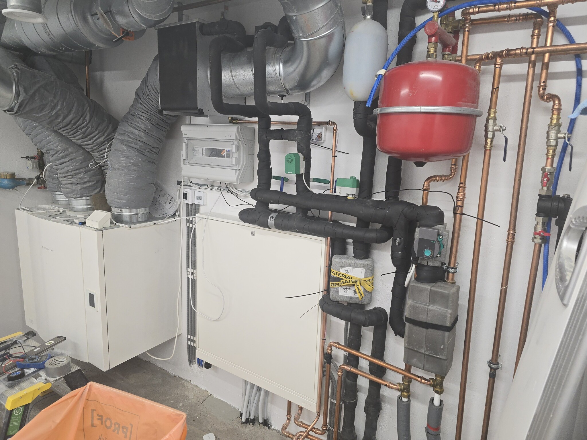

Sista steget blir magnetitfiltret. Detta kanske är overkill men jag har sett hur svart värmesystemet har blivit på grund av alla gamla radiatorer och vårt konstanta mixtrande med denna slinga som introducerar nytt syre som drar ut järn. Förhoppningsvis blir det bättre med detta filter, och jag har hört gott om märket Boilermag här på byggahus.
Magnetitfilter installerat på kopparrör i ett värmesystem, av märket Boilermag, med tillhörande ventiler och kopplingar.

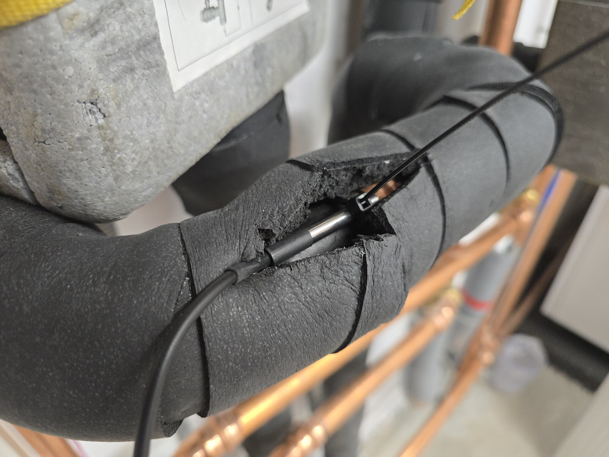

Med kondensisolering på alla rör blir detta slutresultatet. Ett härligt virrvarr av rör.
Pannrum med rörsystem och ventiler synliga. Ett rött expansionskärl, svart isolering och silverfärgade ventilationsrör i taket.
Jag hinner också provköra golvkylan lite under dagen.
Värmepumpsinstallation med kopparrör, isolering och cirkulationspump.
Ingen eldragning är gjort, så provkörningen innebär att jag tvångskör cirkpumpen i värmepumpen och sätter ned värmen så att inte värmeproduktionen startar. Ventilerna öppnas till golvkylan och sexgradig brine börjar tryckas runt i värmeväxlaren. Vi känner bara för hand men det är en dramatisk skillnad i temperatur. Eftersom det är en varm dag och vi bara testar under någon timme faller bara värmesystemets retur några få grader, men när detta körs skarpt kommer vi de varma veckorna låta detta system stå på 24/7. Detta ska nog kunna kyla ned bjälklaget och golvet för att göra skillnad i huset!
Isolerade rör i tekniskt rum, omgivna av kondensisolering och kopparledningar. Verktyg och material ligger i närheten.
Regleringen kommer faktiskt skötas av FTX-aggregatet eftersom Systemarir VTR500 har en extra regulator som vi ännu inte använder. Med en anliggande temperaturgivare på framledningen kommer vi ha en ställtemperatur på cirka 18 grader (men jag kommer testa med lägre temperaturer). Detta regleras med att öppna och stänga ställventilen med denna motor:
Grön motorventil monterad på svarta isolerade rör för ett värmesystem, med en grön och blå ventilspak synlig i bakgrunden.
Eftersom vi äntligen har köldbäraren ur vägen kan jag stänga golvvärmeskåpets lucka som så länge stått i vägen i detta rum.
Rörsystem och ventilationsrör i ett maskinrum med värmeväxlare. Synliga kopparrör och expantionskärl, arbetsbänk med verktygslåda och instruktioner.
Och nu kommer ett ögonblick i denna projekttråd jag väntat länge på. Datumet nu är den 4 april 2025, nämligen dagens datum. Det kommer bli lättare att minnas alla detaljer när jag inte måste minnas vad jag gjorde för flera veckor sedan utifrån ett par bilder.
Ni ser ursparningen här i frigolet? Den är ju för en framtida utvidgning av golvvärmen om eller när vi får för oss att gräva ut resten av källaren, nämligen bodelarna och gillestugan. De fyra återstående kretsarna ska då gå igenom bottenplattan här och därför har vi hållit denna bit öppen. Efter lite funderande har jag bestämt mig för att ta bort en del av denna frigolit och lägga bruk här. Med det kommer vi kunna ta bort en klinkerplatta och försiktigt knacka bort bruket här när det är dags att dra nya rör nedåt. Vinsten blir att vi får det mycket snyggare och kan plattsätta hela golvet inklusive lister utan en ful bit cellplast mitt i allting. Jag vill verkligen få känna mig färdig med detta projekt snart.
Vitt värmeskåp med kopparrör och grå plaströr monterade mot en betongvägg, synlig cellplastbit på golvet.
Cellplast är ju lätt att ta bort.
Frigolit och rörgolv i ett maskinrum med avlägsnat material och verktyg synliga på golvet.
En ursparing i golvet fylld med vit frigolit, grönt tejp fäst på väggen, och flera rör som löper vertikalt längs väggen.
Jag gräver ut 3-4 centimeter under golvnivån men vill inte gå hela djupet på 10 cm. Det kommer inte bli någon belastning här, och med flytspackel ovanpå räcker detta gott och väl för plattsättningen. Det kommer också bli enkelt att knacka bort svagt bruk när det i framtiden ska öppnas upp.
Sedan tar jag bort gröntejpen...ugh.
Bild på en vägg med grön tejp och vit cellplast vid golvnivå, omgiven av betong och färgfläckar på väggen.

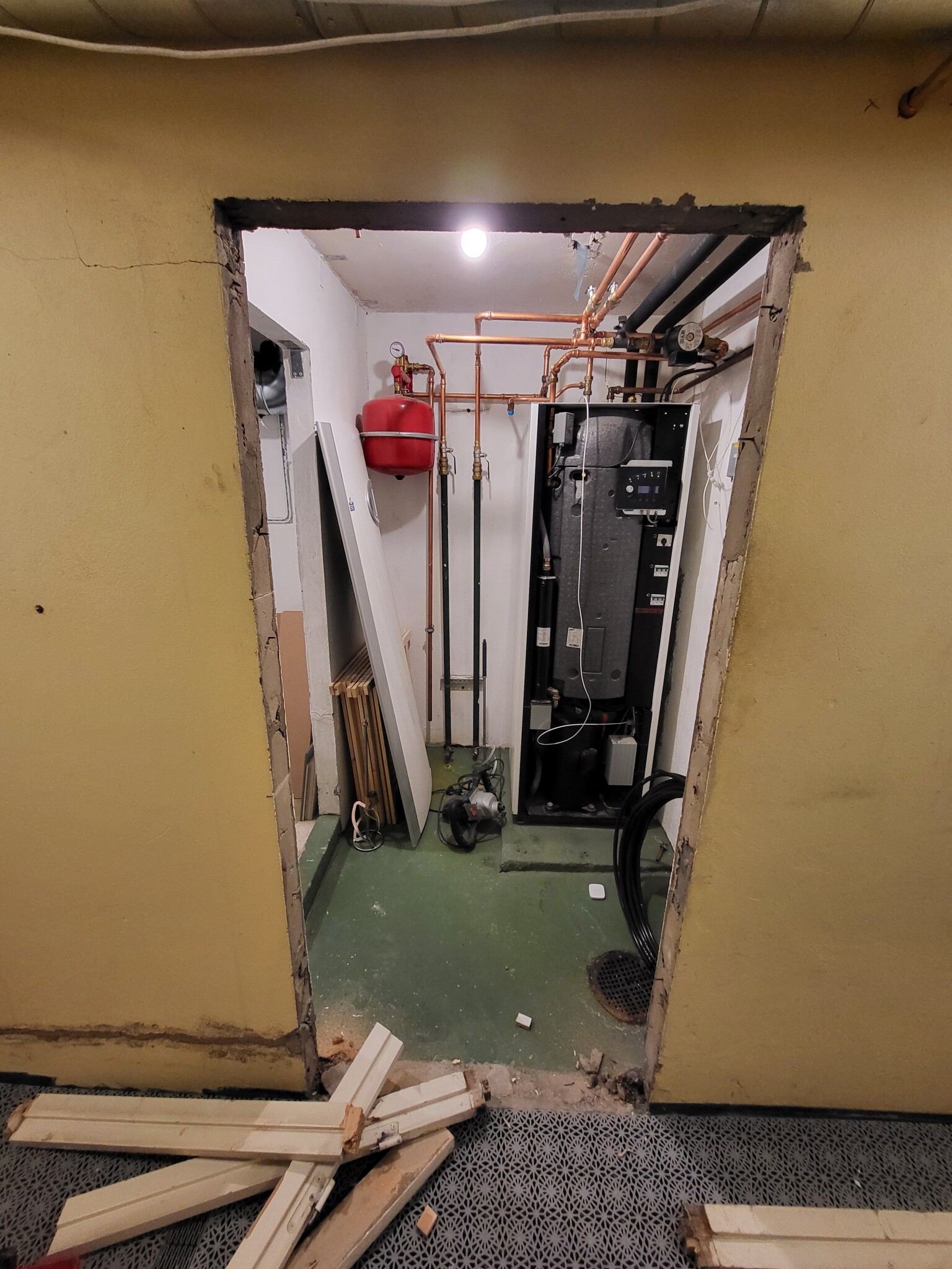

Förresten, minns ni när maskinrummet såg ut så här?
Maskinrum med rördragning och utrustning, inklusive ventilationsrör, verktygslåda och en Hilti-fodral på golvet.
Eller ännu längre bak, innan väggarna revs?
Ett maskinrum under renovering med rördragning, värmepump, och en röd expansionskärl monterat på väggen. Verktyg och material finns på golvet.
Vi har kommit långt, men så har detta pågått i över ett år.

Vi fortsätter på den 4 april 2025, och som utlovat murade jag på frigoliten.
Vita rör bredvid en delvis fylld kanalgrop i golvet och vägg med byggmaterial. Rören leder från ett rum till ett annat bakom en värmepump.
Återigen kör jag Finjas lagningsbruk och kör man mindre mängder är det inte svårt att blanda för hand.
Hink med murbruk bredvid vägg med frigolit och rör.
Som sagt så är det några centimeter bruk som ska läggas här vilket jag kan knacka loss i ett framtida projekt i källaren som vill ha golvvärme.
Golvet framför radiatorrör och värmepump täckt med nylagt murbruk, omgiven av grå betong och olika rördragningar i en renovering.
Nästa del som ska få bruk är området kring radiatorslingan. Det är ett ganska stort hålrum bakom rören som jag helt fyller med bruk.
Kopparrör och blå kabel i källargolv där bruk täcker hålrum; rör kopplas ihop och en svart klammer är synlig.
Kopparrör och ventiler vid en vägg, omgivna av lagat betonggolv med nylagt bruk och tätning. Blått rör syns i bakgrunden.
Kopparrör bundna med silvertejp och omgivna av grått murbruk. En blå ledning syns till höger, med vägg i bakgrunden.

Den sista delen av hålrummet bakom radiatorrören fylls up med fogskum.
Kopparrör och flexibla slangar bredvid en vägg; rören är anslutna med beslag och täckta med fogmassa, bredvid en värmepump.

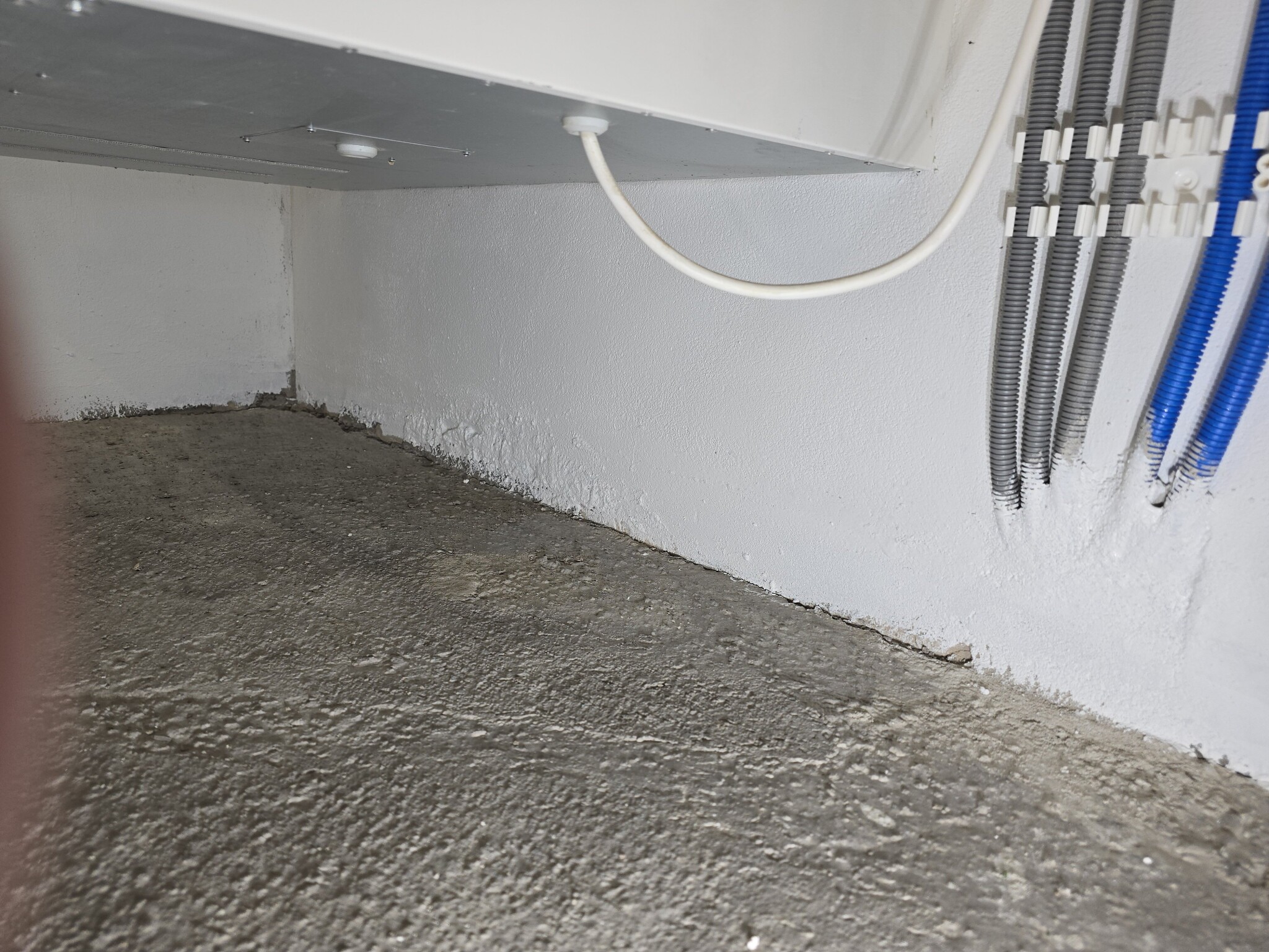

Till höger om dessa rör, alltså bakom värmepumpen, har lite lös puts knackats bort.
Närbild av vägg och golv med nyputsat bruk. Blått flexibelt rör och kopparrör syns nära vit värmepumpinstallation.
En liten spricka bredvid golvvärmen borras upp. Lilka bra att göra detta ordentligt nu när man ändå är igång.
Vita rör bredvid en del av en vägg med synliga borrhål och sprickor i murbruket. Väggen är grundmålad.
Mer lagningsbruk.
Kopparrör och grå slangar monterade mot en vägg, med murbruk och delvis fyllda hålrum bakom rören.
Nyblandat lagningsbruk applicerat kring rör i en källare. Bruket har torkat och täcker nu hålrummet bakom radiatorrören och väggen är grundmålad.
Resten av dagen ägnas åt att grundmåla väggen bakom rören. Detta är så väldigt tråkigt eftersom det är så svårt att komma åt bakom, men alla gropar och åsar måste få färg på sig för att det ska se vettigt ut.
Murad vägg vid golvnivå med rör dragna längs väggen, nyligen målad med grundfärg, visar pågående renoveringsarbete i källare.
Rör och kablar längs en vitmålad vägg, del av renoveringsprojekt, med mark förberedd för golvvärmeinstallation. Värmepumpens hörn syns.

Efter några timmars jobb har allting fått färg.
Värmepumpsrum med rörinstallationer, ventilationskanaler, en röd expansionskärl och andra komponenter synliga mot en vit vägg.
Visuellt ser det ju snyggt ut, men det är bara grundmålat och kommer snabbt bli smutsigt om man råkar stöta emot det.
Dags för täckfärg.
Vit grundmålad vägg i ett rum med betonggolv, en färgburk och verktyg ligger på golvet under arbetsbelysning.
Målning av vägg med roller där ett lager vit grundfärg appliceras.
Nymålad vägg i källare med rör och värmepump synliga, grundmålad för vidare arbete.
saiter
5 april 2025, och första lagret täckfärg är klart på väggen rakt fram i rummet.
Nymålad vägg i rum med rör och en elcentral, burkar med täckfärg på golvet, arbetslampa syns i hörnet.
Efter några timmars torktid kör jag lager 2.
Nymålad vit vägg med målarburk och elcentral i rum. Ventilationsrör syns upptill. Funktionell arbetsbelysning ovanpå.
Även väggen vid dörren och elcentralen får två lager täckfärg.
Värmepump och kopparrör installerade i ett rum med nymålade vita väggar och blottlagd elcentral.
Med detta klart kan jag äntligen sätta tillbaka elcentralens lock och skruva tillbaka CEE-uttaget och säkerhetsbrytaren. Det gick faktiskt lite bättre än väntat att måla runt desssa saker när de inte sitter stumt mot väggen.
6 april 2025. Det har gått hela fyra dagar sedan magnetitfiltret installerades och jag är nyfiken på hur det ser ut inuti.
Hand skrapar bort magnetit från ett filter i värmesystem med plastskrapa.
Hand håller magnetitfylld insats från magnetitfilter; runtom syns kopparrör och ventil.
Som ni ser är det redan fullt med svart gegga. Detta skrapar man bort med den medföljande plastskrapan tills den blir så blank som det går. Jag får nog rengöra detta regelbundet den första tiden då det ligger en hel del magnetit i denna slinga. Innan vår stora renovering värmdes hela huset av (gamla) radiatorer som släppt ifrån sig massor av järnoxid som nu snurrar runt i rören. Bra att jag valde att sätta på ett filter.
7 april 2025. Jag tyckte inte de medföljande täckbrickorna till vattenutkastarna var snygga i grå färg, så jag byter till vita till den stora kostnaden av 15 kr.
Två kopparrör med färgband, ett med blått och ett med rött, är anslutna med mässingskopplingar mot en vitmålad vägg.
Kopparrör och ventiler med blå och röda markeringar som genomtränger en vitmålad vägg med vita täckbrickor.

Rum med rörinstallationer, kopparrör och elcentral på vitmålad vägg. VVS-system detaljer syns med gråa och svarta isoleringsrör.
Nu är äntligen väggarna färdigmålade och vi kan gå vidare...

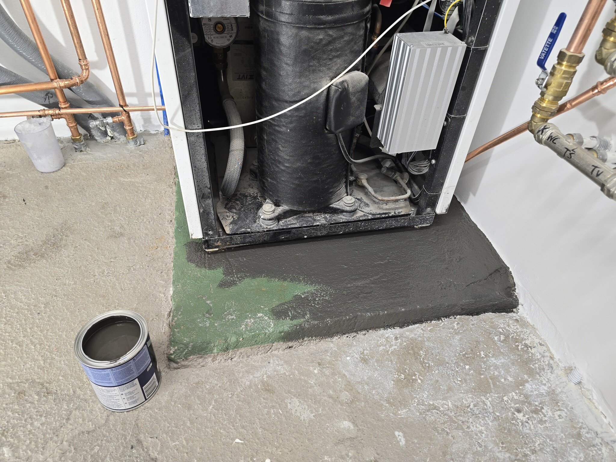

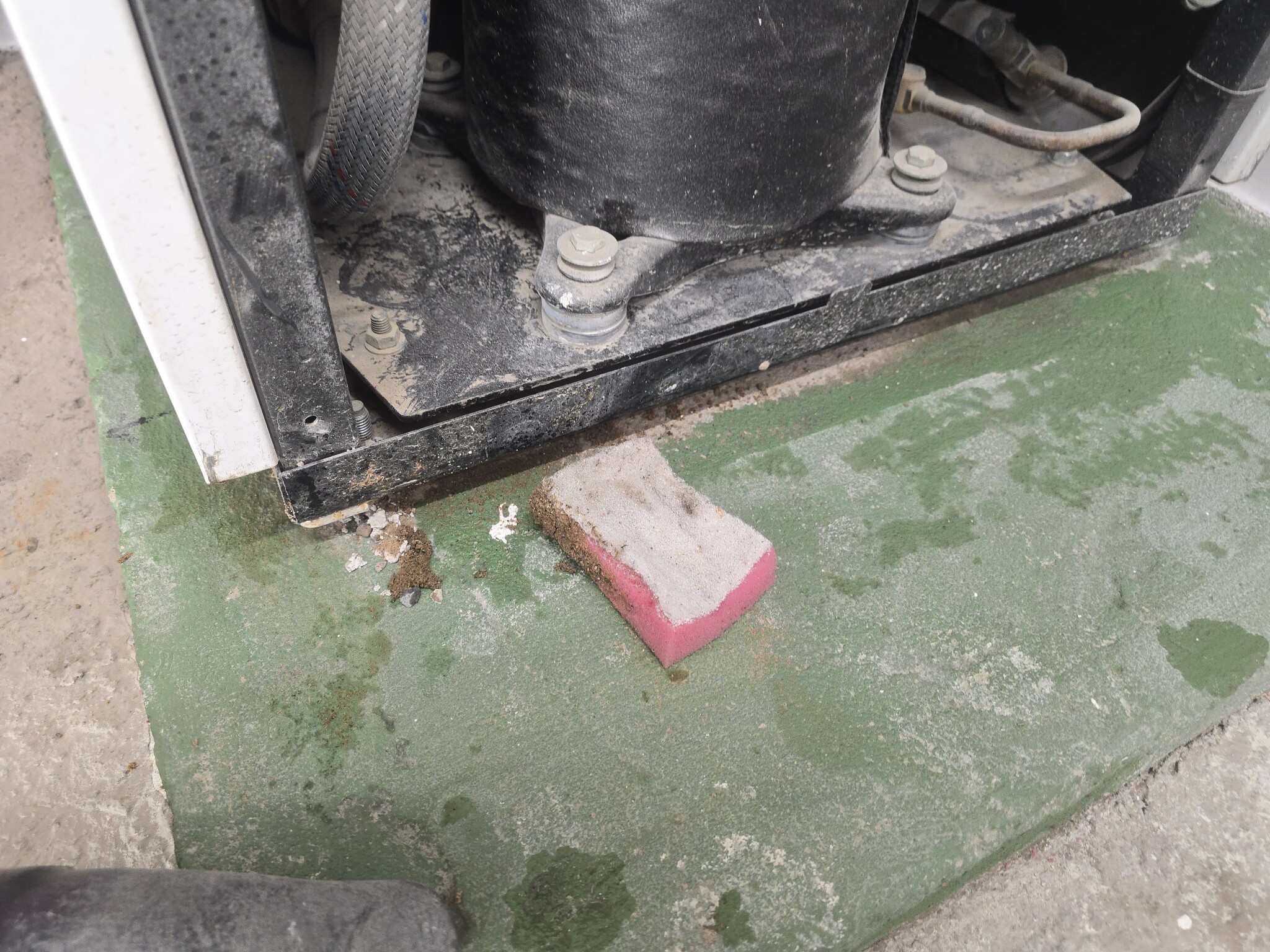

...till den 17 april 2025 och mer målning! Sockeln som värmepumpen står på har inte rörts under renoveringen och har kvar sin gröna originalfärg, men nu försvinner den. Jag var förbi färgbutiken och valde en mellangrå nyans på golvfärg som passar till klinkersplattorna. Men först måste sockeln tvättas och all sand som är fast under VP ska bort.
Värmepump på grön sockel, omgiven av kopparrör och vit vägg. Betonggolv med rengöringsmedel och svamp i förgrunden.
Grön sockel under en värmepump med smuts och en rödvit svamp intill; del av renoveringsprojekt.
På med värmefläkten som får torka bort vattnet
Värmepump på grön sockel, omgiven av rör och en värmefläkt på golvet, omgiven av verktyg och material för renovering och målning.
Sedan kör vi färg.
Värmepumpen står på en grön sockel som delvis är målad med mellangrå golvfärg. En burk med färg står på golvet intill.
Det får bli ett första tjockt lager som sedan torkar. Jag är glad att det gröna är borta, detta blir mycket snyggare.
Målning av sockel under värmepump i grå färg, omgiven av kopparrör och vit vägg. Färgburk på betonggolv bredvid.

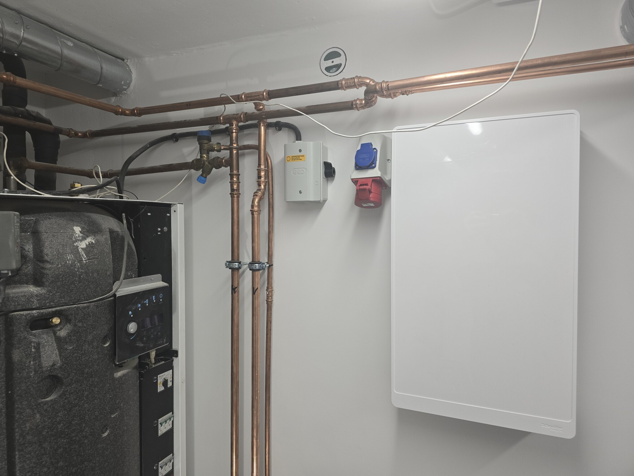

Medan detta torkar sätts alla elinstallationer fast igen.
Pannrum med kopparrör, elcentral, och täckmålad vägg. En del av värmesystemet syns till vänster med grå isolering och kabeldragningar.
Elen till frikylan ska också fast, och först börjar vi med att få tillbaka skenan som kablarna hängde på. Denna satt ju här innan jag tog bort den inför målningen, så jag behöver bara hitta pluggarna.
Hand skruvar fast kabelskena på vitmålad vägg bredvid två termostater, eluttag och rör.
Elinstallation och rör i ett rum, med vägguttag, termostat och isolerade rör. Väggen är nymålad i vitt.
Det stora, nya, skåpet som ska innehålla regleringen till kylningen kommer efter det.
Säkerhetsbrytare och öppen elcentral med ledningar, rör och ventiler i ett rum under renovering.
Jag vet inte om jag sade detta tidigare, men detta nya skåp är godkänt för utebruk för att förhindra att kondensvatten som droppar från värmeväxlaren precis över skapar problem.
Nu har golvfärgen torkat, så på med ett lager till.
Närbild på en värmepump i ett rum med nyligen målade väggar och sockel, kopparrör och en hand som håller en pensel.
Visuellt ser jag ingen skillnad efterom första lagret täckte så bra, men jag är säker på att det andra lager gör det mer slitstarkt. Jag kommer förstås inte kunna måla under VP, denna färg hamnar där den syns.
Sockel under värmepump målad i mellangrå nyans, omgivande golv av obehandlad betong, synliga rör och elkablar.

Åter då till golvkylan. Det är viktigt att man reglerar framledningstemperaturen till golvslingorna så det blir lagom kallt. När det är varmt ute vill vi förstås kyla så mycket som möjligt, men när man kyler får man ju inte gå under daggpunkten (som beror på temperatur och luftfuktighet) för att undvika kondens med tråkigheter som mögel som följd.
Därför sätter jag en temperaturgivare, en anliggningsgivare, mot röret efter värmeväxlaren. Till att börja med kommer jag ha 18 grader som en måltemperatur i denna punkt, det är generellt sett safe för att undvika kondens. När systemet kör skarpt kommer jag kunna mäta i flera olika punkter för att se om jag kan gå lägre, men det får bli en bra startpunkt.
Kopparrör med termistor fäst med buntband vid rörkorsning, omgivna av isoleringsmaterial och elektriska ledningar i teknikskåp.
Regleringen verkställs av dessa två motorer, den vänstra går till luftkyla och den högra till golvkyla.
Isolerade rör med gröna reglermotorer installerade vid ett elskåp, del av ett kyl- och värmesystem för golvkylanläggning.
Elskåpet får lite innehåll. Till vänster har vi dvärgbrytare och 24v-transformator samt ett 24v-relä. Reglermotorerna går på 24VAC medan cirkpumparna går på 230v enfas.
Öppet elskåp med kablar, kopplingar och komponenter för kylsystem, luftslangar, och en Shelly-modul monterad på väggen i tekniskt rum.
Längst till höger i bild sitter ett interface som pratar Modbus med FTX-aggregatet och skickar ut det på PoE (nätverk med strömförsörjning). Ethernet-kabeln går sedan till serverracket så att jag får in all Modbus-data från Systemairen till Home Assistant. Den är tvåvägs, så jag kan både läsa och skriva värden, och allt detta sker utan att jag behöver Systemairs dyra Save Connect-enhet. Jag slipper också alla molntjänster utan allt går lokalt, jag kallar det digital prepping. Denna modbus-modul satt tidigare hängd från taket i flera år, nu har den fått ett permanent hem i skåpet i stället.
I mitten ser ni en svart liten pryl, och det är en Shelly 1 med Plus Add-on som sitter med ett 3d-printat DIN-fäste. Denna modul använder jag för att mäta temperaturer, till exempel köldbärarens utgående temperatur efter luft- och golvkylan tagit kyla från den.
Cirkulationspumpen får sin matning och vi testkör.
En Wilo-cirkulationspump installerad bland kopparrör och omgiven av isolering, med en inställning om 20 watt synlig på displayen.
18 april 2025. FTX-aggregatet har en kopplingsplint som får ett antal kopplingar. Som tidigare sagt använder jag den "extra regulator" som finns i systemet för att göra kylregleringen för golvslingan.
Öppet elskåp med kopplingsplintar och kablar, placerat ovanpå en metallisk yta, omgiven av rör och ledningar.
19 april 2025. Den första temperaturgivaren till Shellyn sätter jag på utgående köldbärare efter alla värmeväxlare för att se hur temperaturdeltat blir efter alla kylare.
Temperaturgivare installerad på ett isolerat rör i ett kylsystem, fastsatt med buntband och delvis omsluten av svart armaflex-isolering.
Jag får skära ett snitt i armaflexen, sätta givaren med buntband, och sedan linda lite ny armaflex över.

Så här ser i alla fall elskåpet ut med locket på.
Elskåp med styrsystem för golvkyla och luftkyla installerat på en vägg, omgivande rör och isolerade kanaler synliga.

Snart kommer plattsättaren och lägger golvet. Det ska bli samma golv som de andra rummen, Bricmate granitkeramik. Innan han flytspacklar vill jag täta mellan betongen och väggen för att förhindra silverfiskar och annat att krypa fram från under golvet. Titta så ser ni hur krymptningen har lett till en glipa mot väggen:
Spricka mellan betonggolv och vägg; visar glipa som ska tätas med limfog för att förhindra krypning av skadedjur som silverfisk.
Det blir rejält med limfog för att fylla hela området. Nu har det gått mer än 10 månader sedan gjutning så det bör inte krympa mer.
Golvet längs väggen har en tätad glipa mellan betong och vägg för att förhindra att insekter kryper in, inför plattsättning.

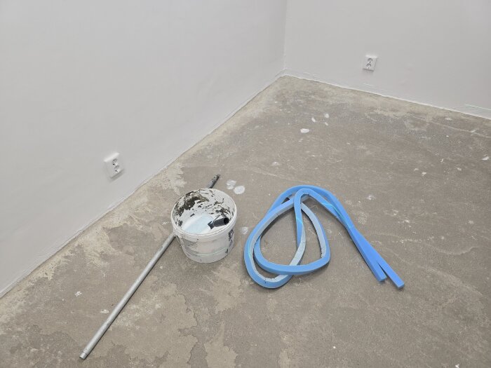

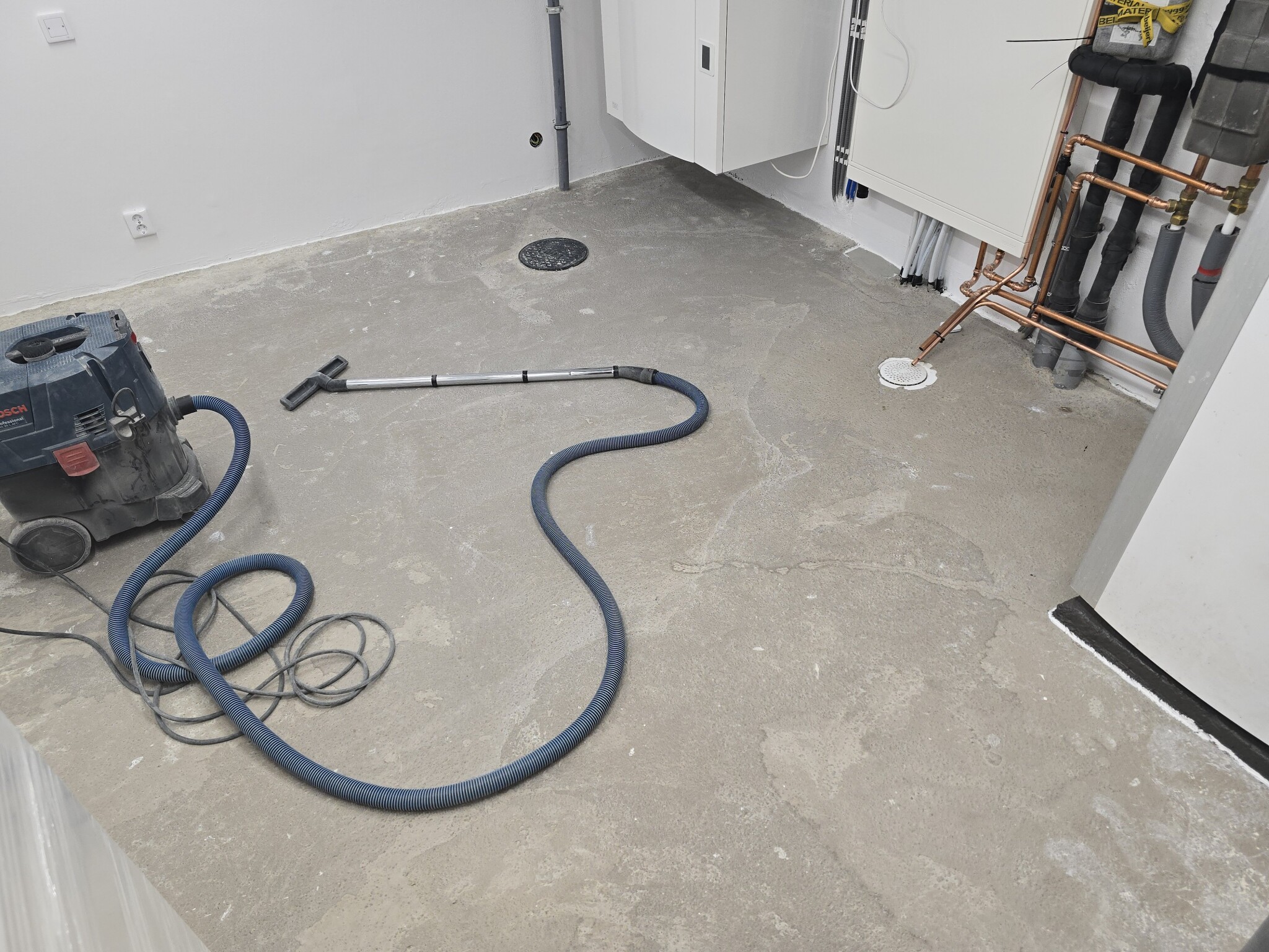

22 april 2025. Dagen innan plattsättaren kommer, så jag städar ur och dammsuger.
Industridammsugare och kopparrör i en renoverad byggarbetsplats med synligt betonggolv, förberett för plattsättning.
Bild av ett teknikrum med synliga rörledningar, ventilationssystem och värmepumpsutrustning. Golvet är ofärdigt och rummet är under renovering.
Är det inte lite av ett konstverk med alla mekaniska system komprimerade in på en vägg på detta vis?
Elskåp med rör och ventilationssystem installerade mot en vit vägg i en källare. Inkommande vatten, FTX, kylreglering och värmepump syns.
Inkommande vatten, FTX, kylreglering, golvvärmefördelare, köldbärare, expansionskärl, värmepump och vattenfördelning. Skulle vi behöva kan vi till och med sätta in en extra varmvattenberedare till vänster om värmepumpen.

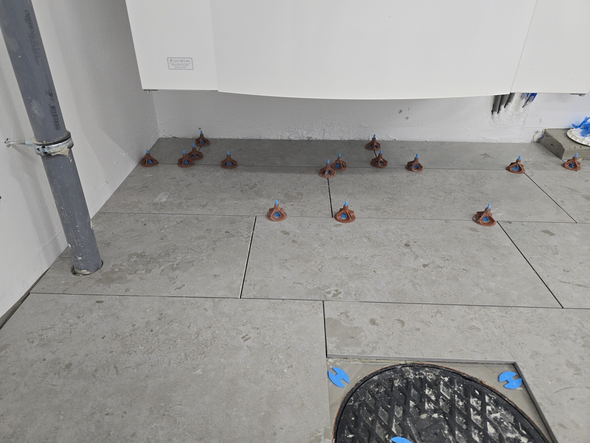

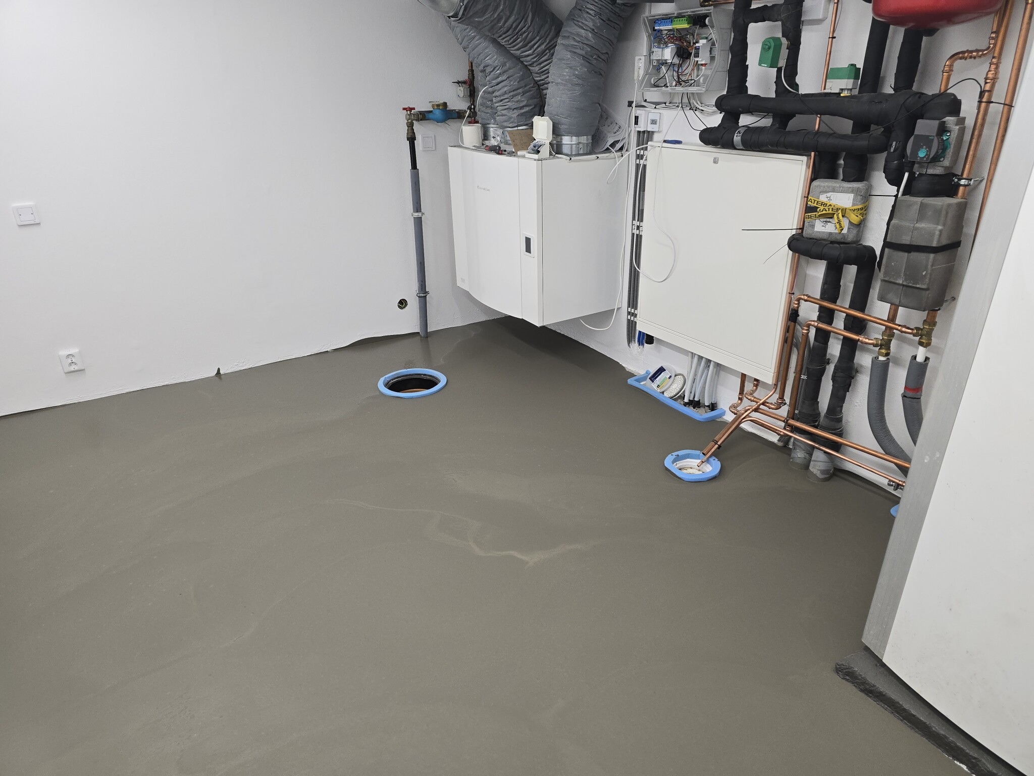

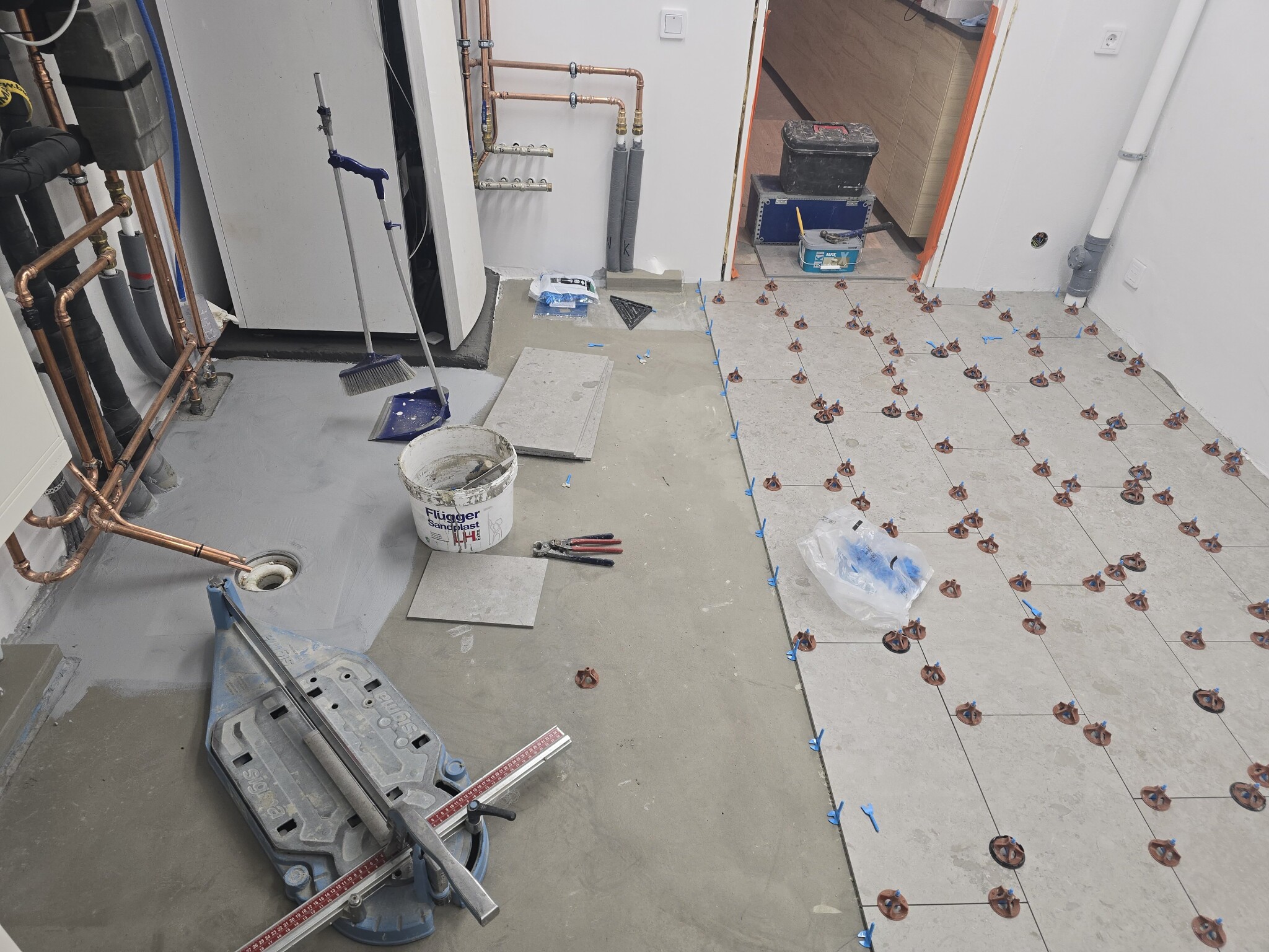

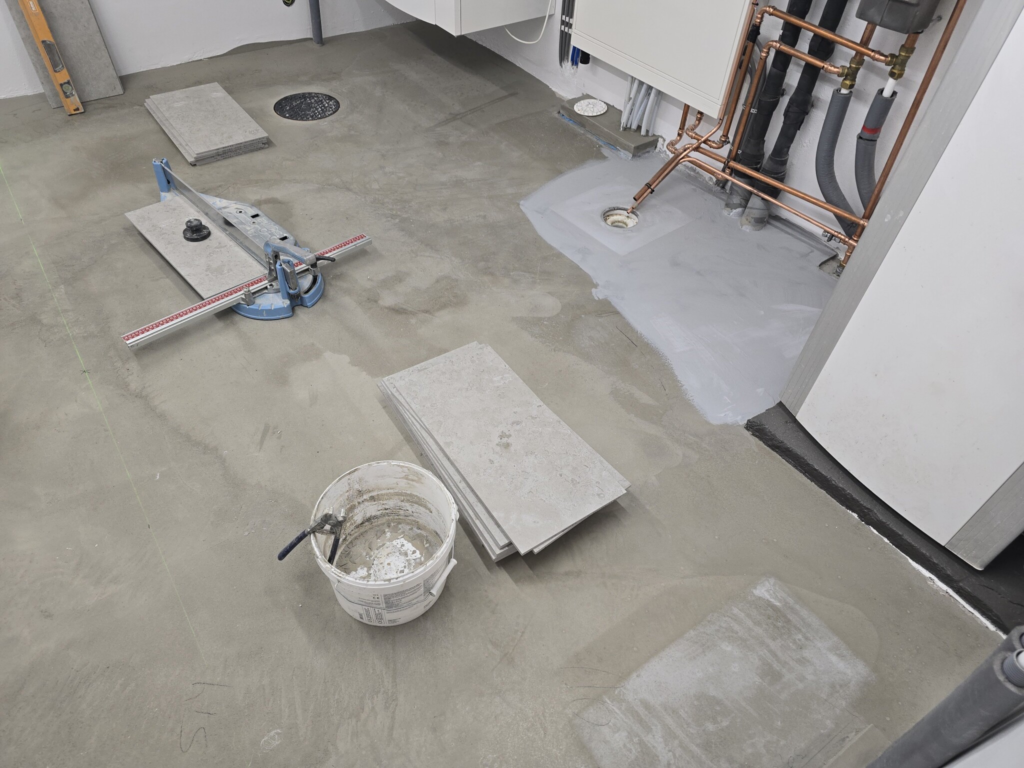

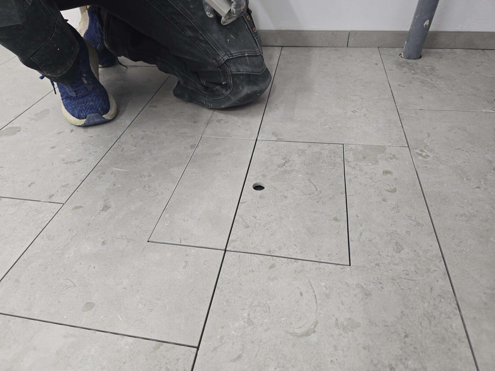

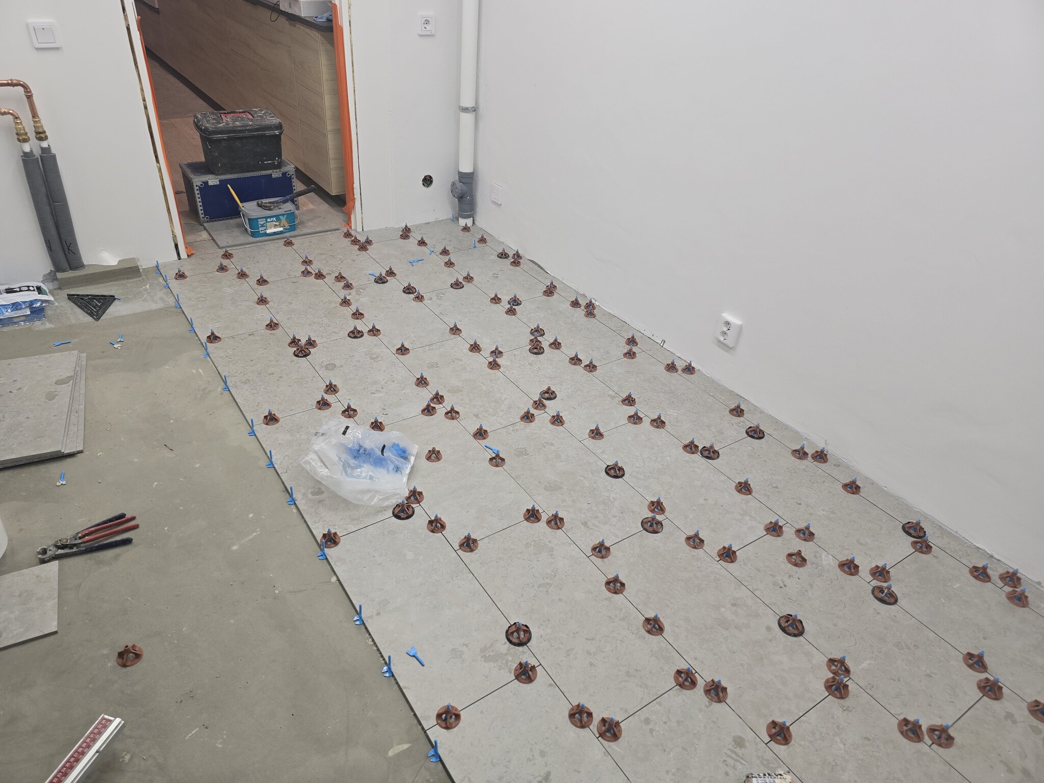

Dags då för plattsättningen som sätter igång den 24 april 2025. Ibland hittar man hantverkare som det bara klickar med, och så är det med vår plattsättare. Sedan vi köpte huset har vi anlitat honom flera gånger och har alltid varit nöjda. Nu ska han göra maskinrummet, och det golvet är cirka 12 kvadratmeter stort beroende på om du räknar med klacken runt värmepumpen eller inte.

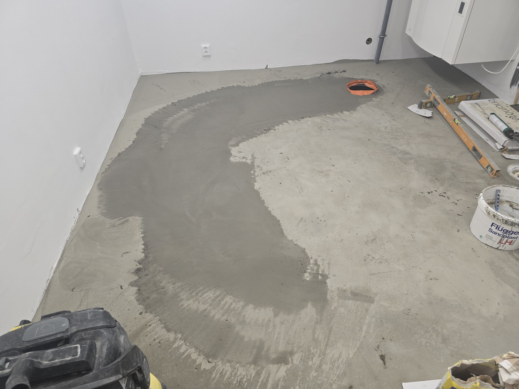

Eftersom det är naken betong med blir förstås det första steget att flytspackla, och för det ska det köras primer och avstängningslister.
Byggarbetsplats med betonggolv, en hink med verktyg och blå avstängningslister, i ett rum med vita väggar och eluttag.
Golvyta i maskinrum med synliga betonggolv, kopparrör, och en stor vit enhet med svart bas. Röret har stöd av vita avstängningslister.

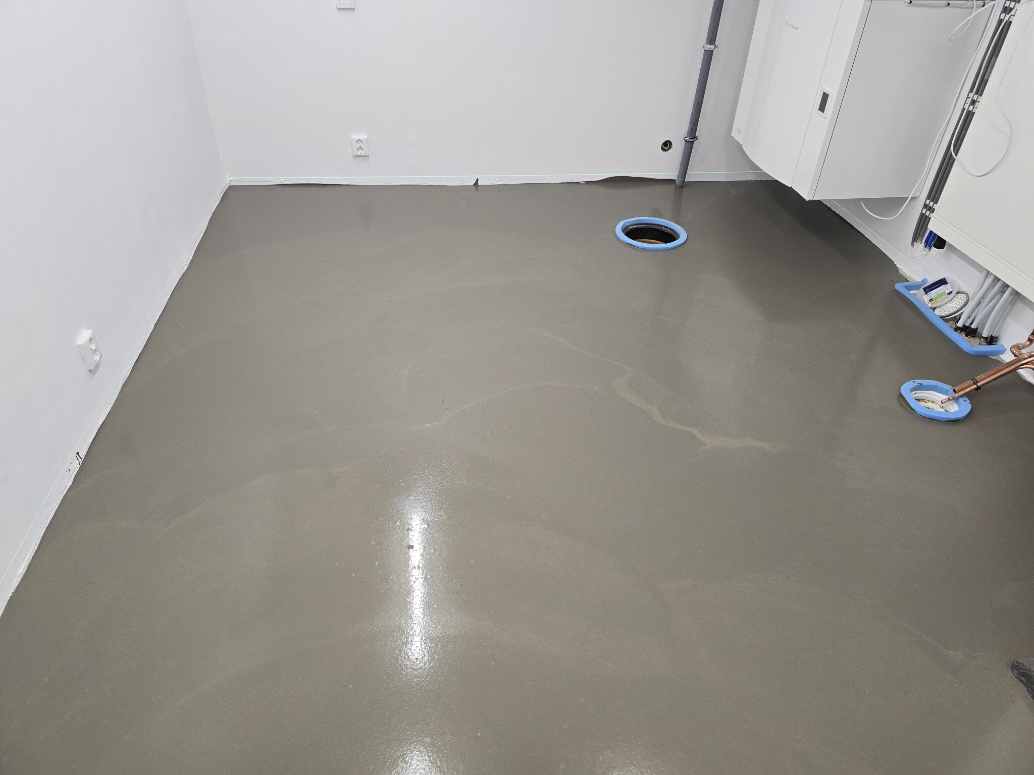

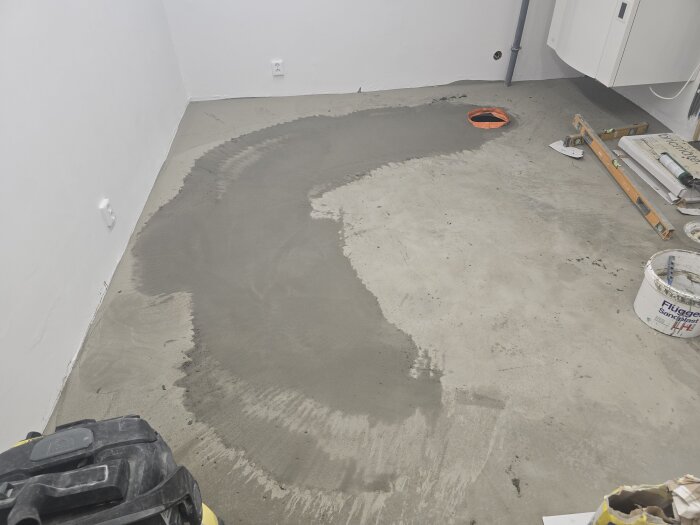

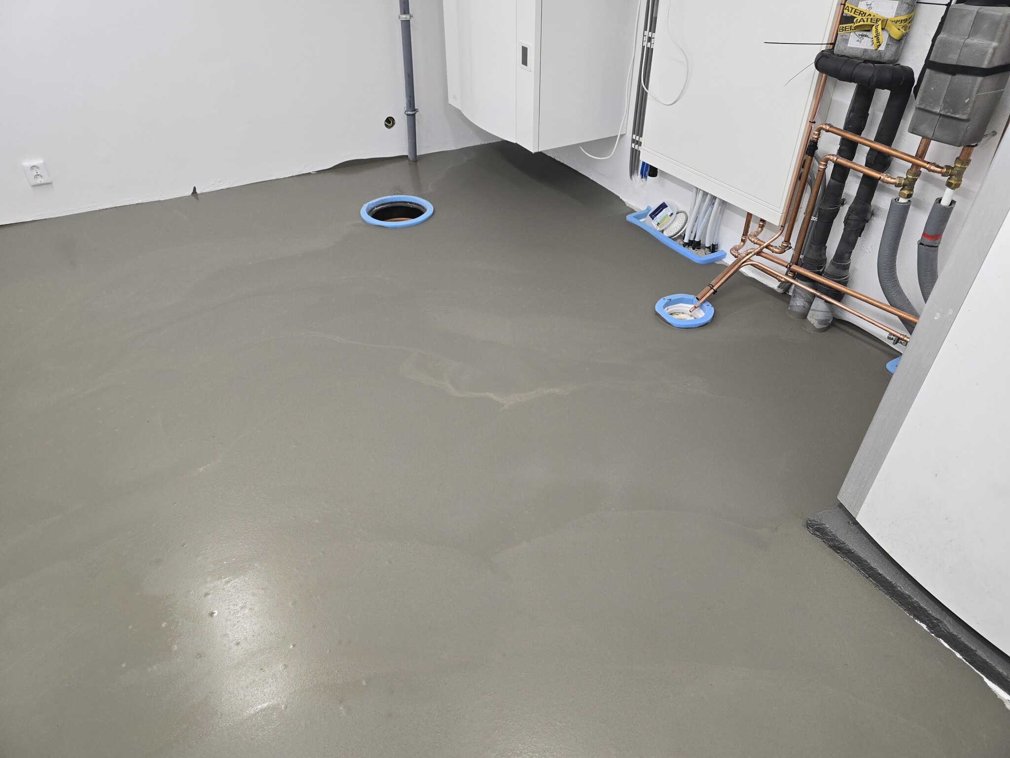

Sedan körs spacklet på.
Nytt flytspacklat golv i maskinrummet med två synliga rörinspektioner i blå skyddsringar. Vitmålade väggar med eluttag syns också.
Torkningen ser ut så här:
Golvyta i maskinrum med nypålagt flytspackel, synliga avlopps- och vattenrör samt vägguttag, redo för plattsättning.
Maskinrum med nylagt flytspackel, rör och elinstallationer synliga. Inspektionslucka och golvdränering markerade med blå cirklar.
Golv med nylagt flytspackel i maskinrum, synliga rör och verktyg; förberett för plattsättning, syns nära avloppet och vägginstallationer.

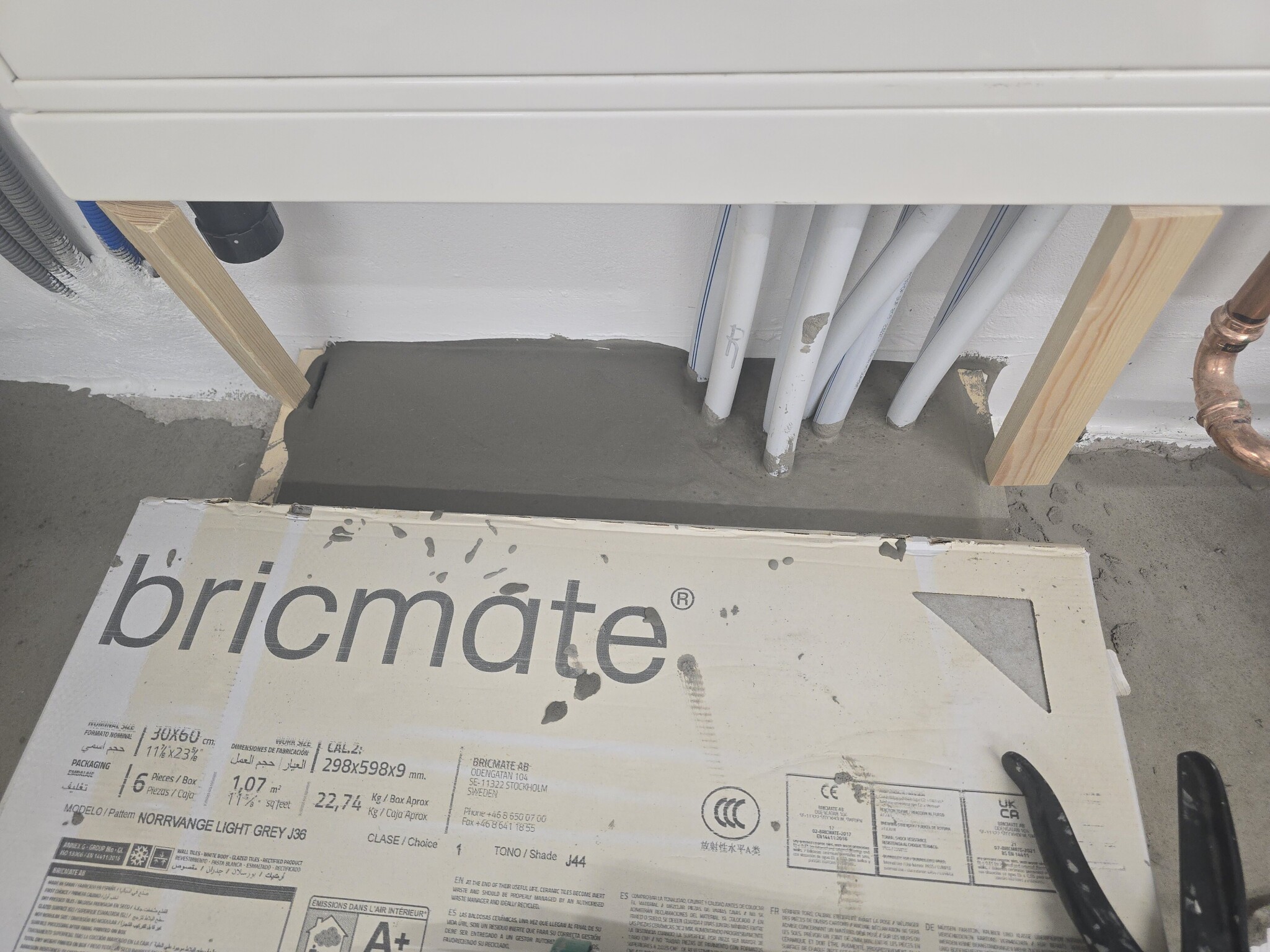

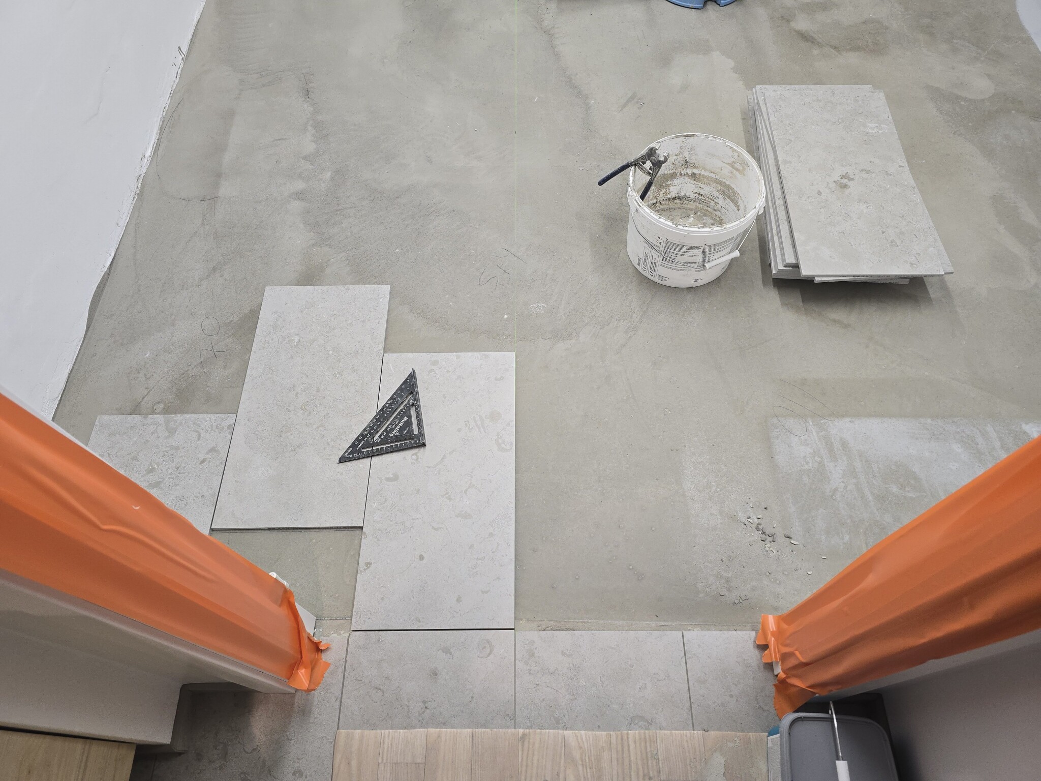

Plattsättaren kommer också med bra idéer. Hans förslag är att gjuta en klack på två ställen för att snygga till det samt få allting by the book. Detta är tekniskt sett inte ett våtrum men vi gör det ordentligt.
Första klacken blir flytspackel runt golvvärmerören. Kom ihåg att den vänstra biten kommer borras upp i en framtid där vi vill bila resten av källaren och dra golvvärme härifrån.
Byggmaterial och kopparrör i ett maskinrum förbereds för plattsättning; papplåda med klinkers och verktyg syns på betonggolvet.
Den andra klacken hamnar runt elrören och tappvattnet. Det hade varit svårt att få detta snyggt med plattor. Ett paket klinkers får agera mothåll

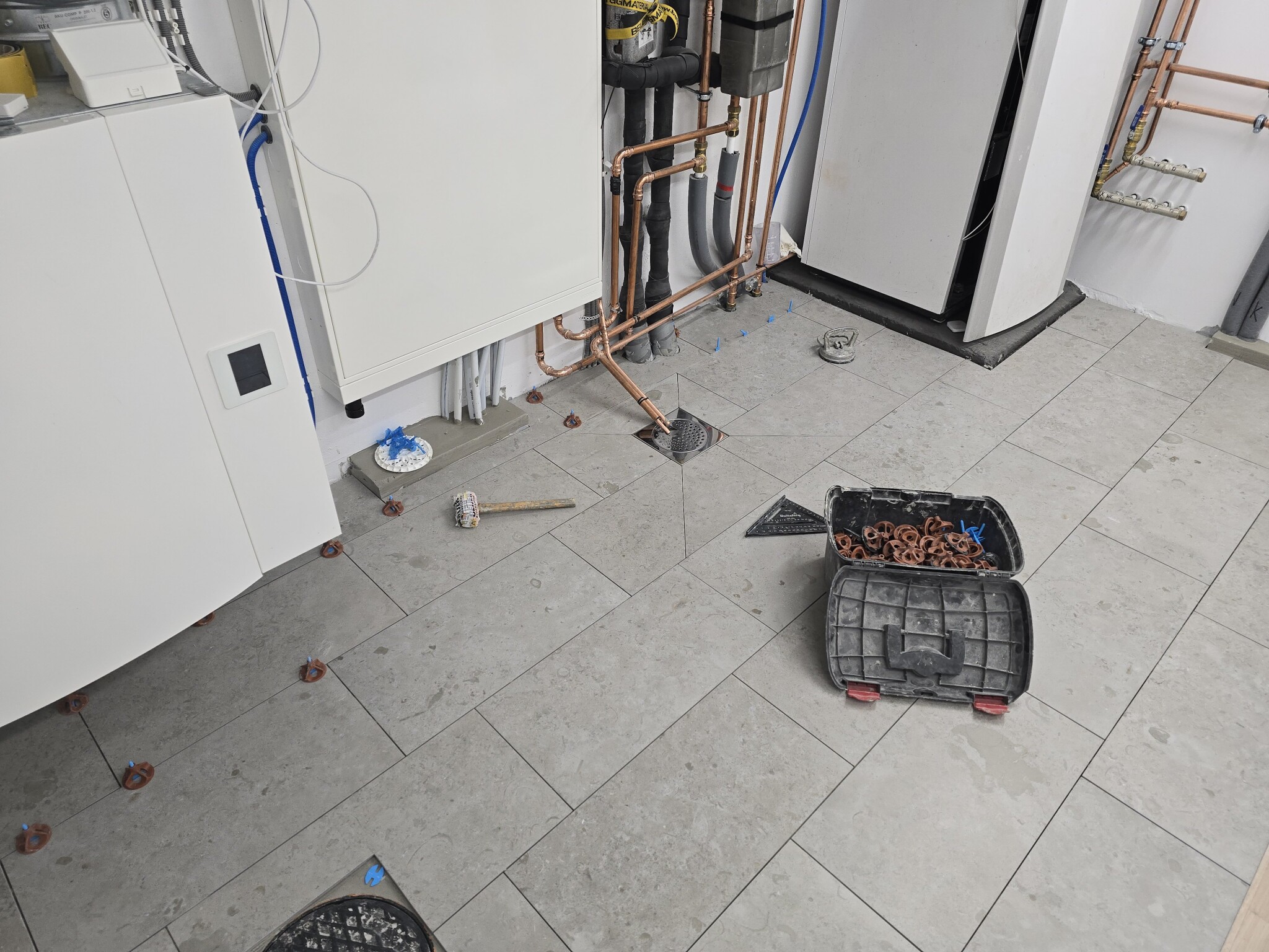

En paket med Bricmate-plattor står på ett betonggolv, omgiven av rör och verktyg i ett pågående renoveringsprojekt.

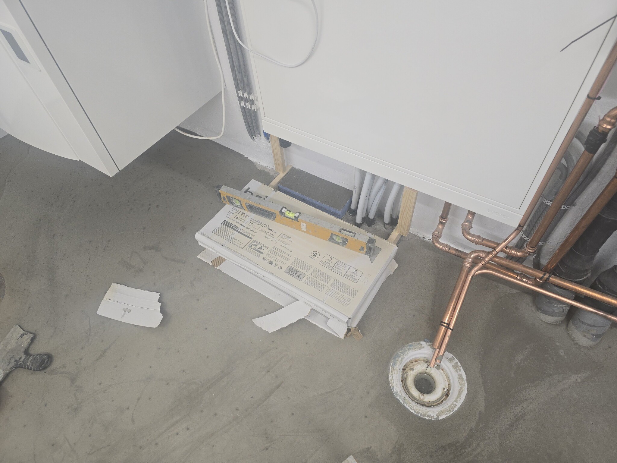

Runt den stora inspektionsluckan ser vi till att spacklet hamnar i en sådan höjd så att plattorna kan smyga över locket, ni kommer se senare hur detta blir.
Golvet i ett maskinrum med en öppen inspektionslucka, verktyg och ett kakelpaket synliga. Golvets yta förbereds för plattsättning.
Spackel hälls på i formarna
En spackelspade ligger på en kartong märkt "bricmate" vid en vägg, där flytspackel applicerats nära rör och en inspektionslucka.
Bild av ett maskinrum under renovering med ett paket Bricmate klinkerplattor på golvet, betongunderlag, trästöd och synliga rör.
Det får också bli en liten bit spackel till på golvet för att få rätt fall och höjder.
Flytspackel applicerat på ett betonggolv, verktyg och byggmaterial ses i bakgrunden, redo för plattsättning i maskinrummet.
Detta avslutar första dagens arbete. Kolla förresten hur inspektionsluckan ser ut när man tittar ned. Känns konstigt att vi för ett år sedan var en hel meter ned! Längst ned i hålet ser man backventilen för avloppet. Denna räknar jag med att använda väldigt sällan, så vi kommer faktiskt limma på plattor över denna lucka för att få golvet snyggt. Om jag mot förmodan måste ned här får jag skära en bit silikon och lyfta av locket. Klackarna på själva luckan skär vi bort med vinkelslip för att inte behöva bryta loss plattor.
Inspektionslucka i golv omgiven av flytspackel, med ett orange och svart tätningsmaterial runt öppningen.

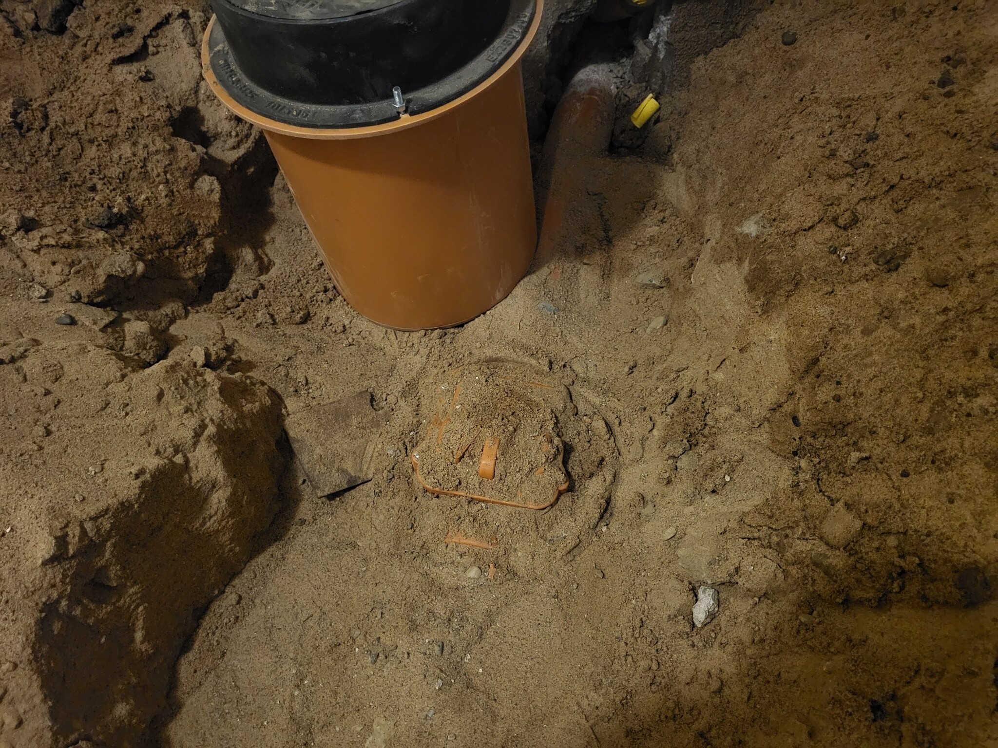

Denna bild tog jag den 17 april 2024, nästan exakt ett år tidigare:
Inspektionslucka i marken med ventil synlig, omgiven av jord och sand. En stor orange rördel finns i bakgrunden.
25 april 2025. Lite mer finjustering av spacklet samt lokalt flytande tätskikt runt brunnen. Skulle det mot förmodan komma mycket vatten rinner det rakt ner i brunnen. Tittar någon ned i brunnen kommer man också se tätskiktet korrekt monterat
Nyflytspacklat golv i maskinrum med avloppsbrunn och kopparrör på vägg, ojämnt belyst. Avlastningspelare syns, stege lutar mot väggen.
Formarna har också rivits och vi har detta utseende:
Golvyta under arbete med flytspackel och avstängningslister. Värmepumpsinstallation med kopparrör och synlig inspektionslucka nära golvbrunn.
Betonggolv i maskinrum under renovering, med kopparrör och golvbrunn synliga, samt undanlagda verktyg och material i närheten.

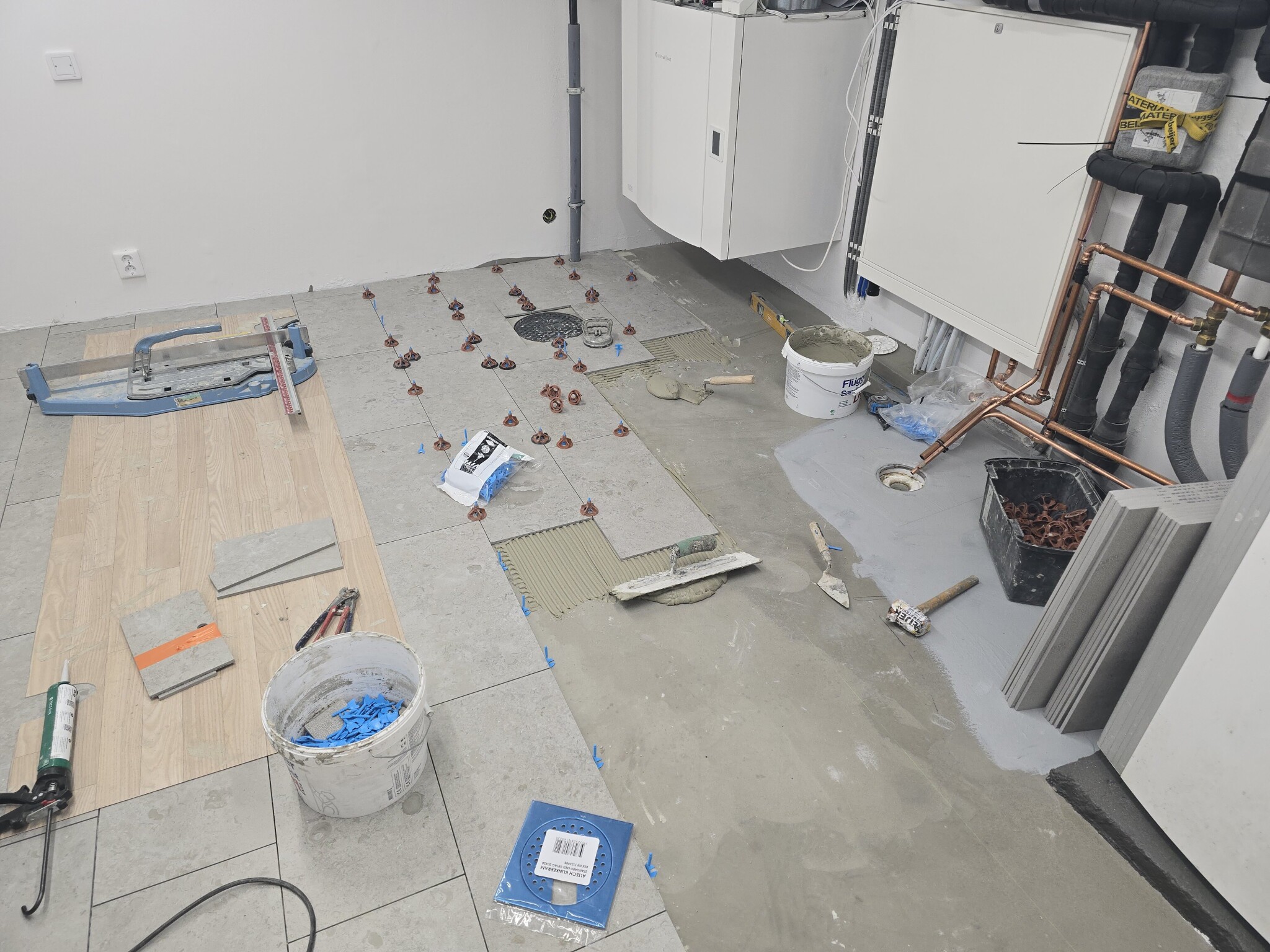

Fram med plattor! Ni känner igen dessa plattor eftersom vi köpt in samma sort till stora delar av källaren.
Golv under renovering med flytspackel och plattor, rörinstallation synlig. En kakelskärare och en hink med verktyg finns också på plats.

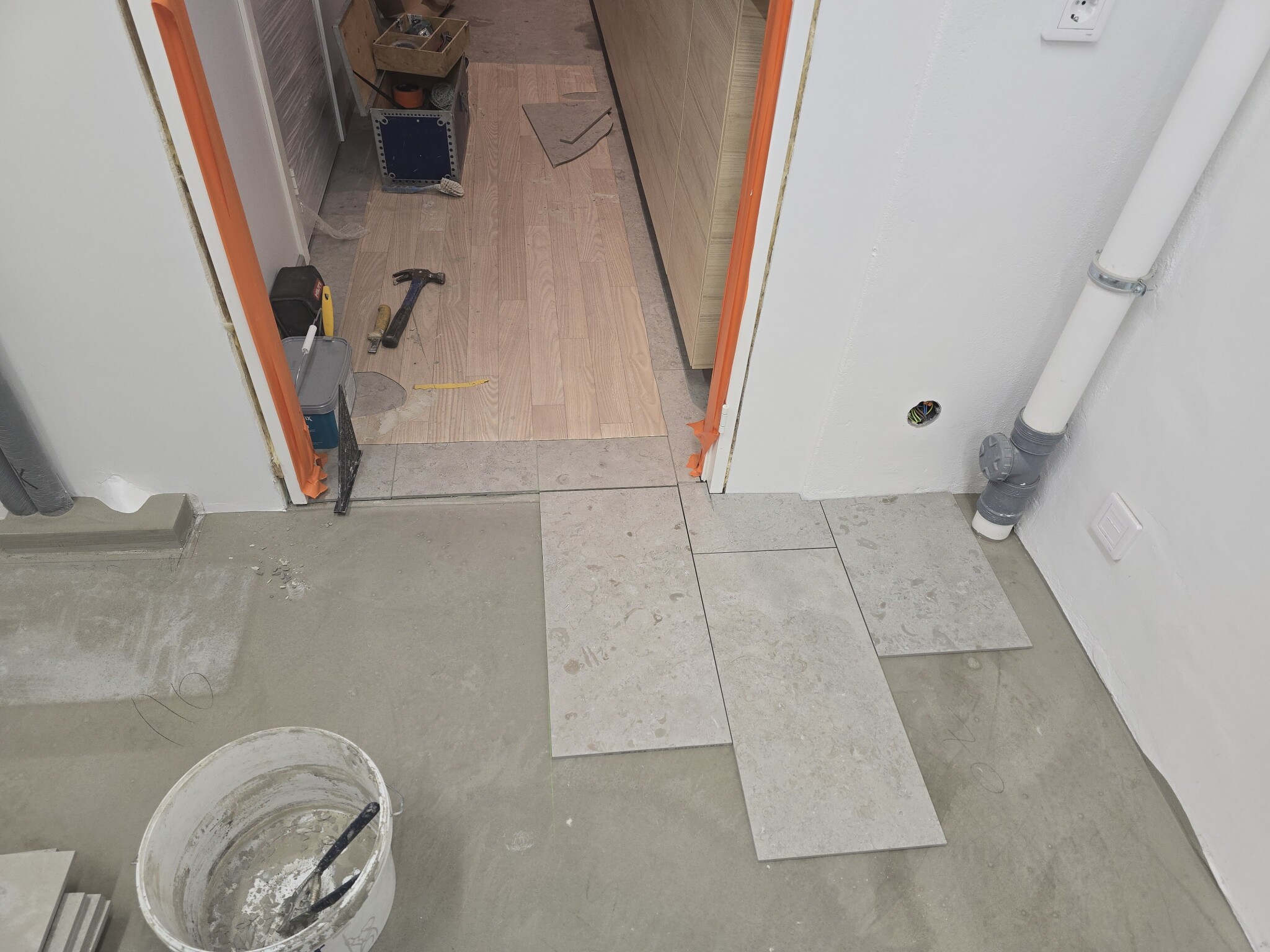

Pusslet börjar. Plattsättaren har höga krav på sig själv (och oss!) och fortsätter mönstret från tvättstugan vidare rakt ut.
Klinkerplattor läggs ut på ett golv; en murarhink med verktyg syns, och en svart triangel som verktyg ligger bland plattorna.
Klinkerplattor ligger utlagda på golvet bredvid en vit vägg och ett rör, med verktyg och betonghink synliga i bakgrunden.

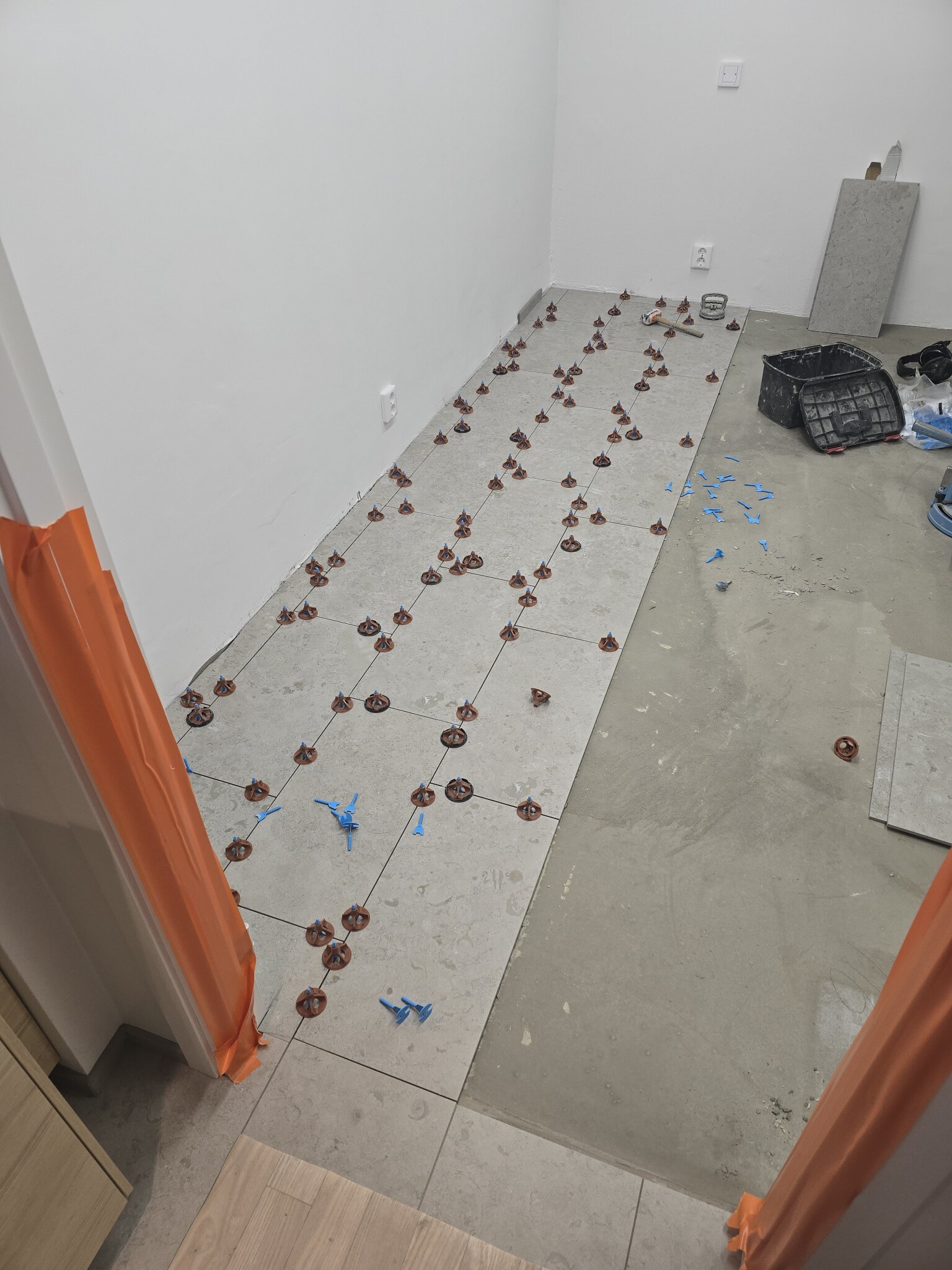

Efter lunch har de första raderna lagts med fix.
Nyplattat duschrum med grå klinkerplattor och nivåklossar. Omgivande väggar är standardvitt. Verktyg och material syns i bakgrunden.
Golvet i ett duschrum under kakelsättning med distanser synliga mellan plattorna. En hammare ligger på golvet nära en inspektionslucka.
På eftermiddagen är rummet halvfärdigt.
Klinkergolv under installation med nivåjusterande clips i ett rum som ska få ny golvvärme och dörrfoder monterade. Verktyg och material ligger runtom.
Rum under renovering med golvplattor delvis lagda på golvet, verktyg och material synliga. Rörinstallationer längs väggarna.
28 april 2025. Jag noterar att en av termostaterna i golvvärmecentralen hoppat av igen, dags för rormokaren att komma och titta hur man kan fästa den på ett bättre sätt. Rören på raden innanför verkar trycka mot termostaten vilket gör att den över tid lossnar. Duschrummet känns ganska varmt som resultat av detta!
Bild av ett golvvärmesystem med rör, ventiler och en termostat. Ett manometer visar trycket och ledningar syns tydligt.
Plattsättaren fortsätter.
Pågående golvrenovering med klinkerlagda plattor, verktyg och material synliga, samt rörsystem och installationsskåp vid en betongvägg.
"Det kommer bli jättekul att lägga under FTX-aggregatet!"
Golvläggning pågår i ett rum; klinkerplattor med distanser, kopparrör, en nivå, och en hink med tools syns. Väggmonterade enheter längst bak.
Vid dagens slut är nästan alla plattor lagda.
Klinkergolv under installation med nivåjusterare, kopparrör synliga längs väggen i ett duschrum, del av byggprojekt i april 2025.
Källarutrymme med golvvärmeinstallation, golvplattor under arbete, rörsystem synliga, dammsugare och verktyg i förgrunden.

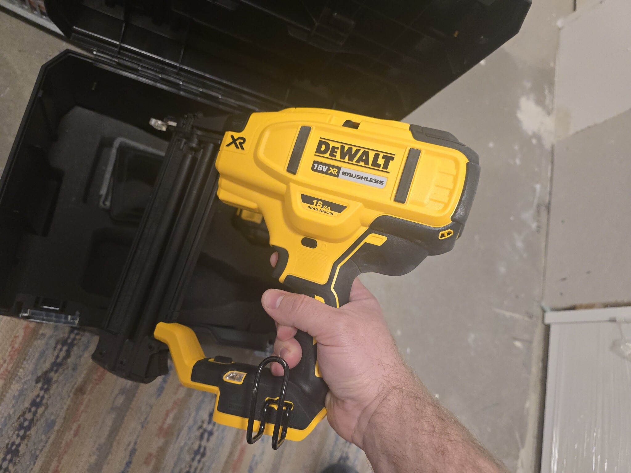

Som sagt har vi blivit kompisar, så jag frågade snällt om han hade en dyckertpistol. Det hade han precis köpt till sitt eget bygge, och jag fick låna den för att sätta lite dörrfoder.
En person håller i en gul Dewalt dyckertpistol framför en svart förvaringslåda.

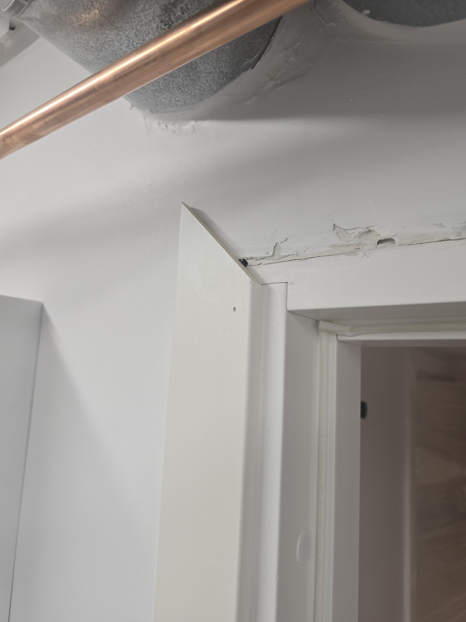

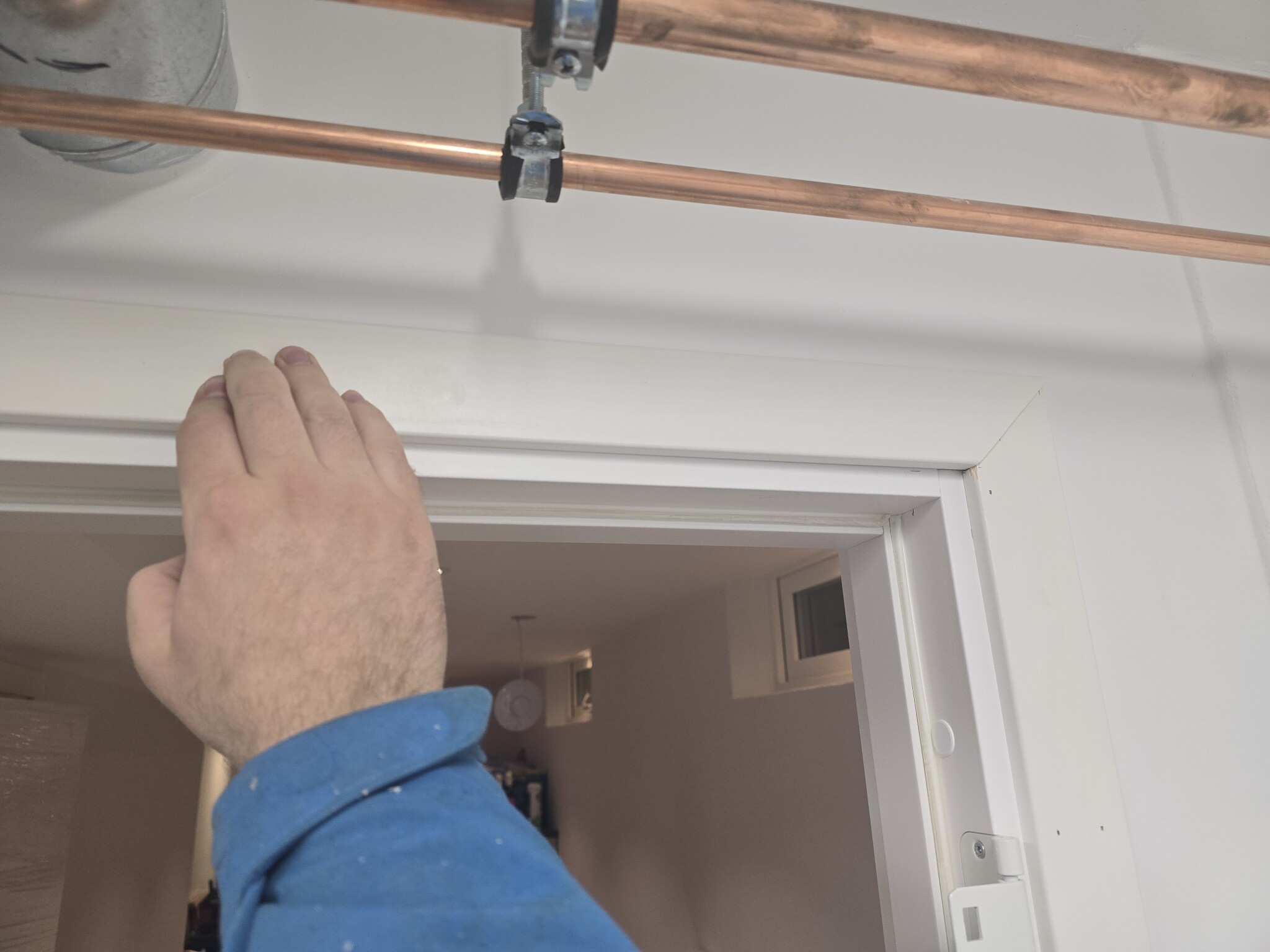

Detta är de första dörrfodren jag någonsin satt, men med lite coaching från YouTube blev det inte helt illa.
Vit dörrkarm med inspektionslucka och synligt kopparrör ovanför, del av pågående renoveringsprojekt.
Närbild på dörrfoder i fel nyans, 0502Y istället för 0500N, med små skador på väggen ovanför. Ett kopparrör syns i taket ovanför.
Hand i blå tröja placerad på vitt dörrfoder, med kopparrör ovanför och synlig del av ett rum innanför dörröppningen.
Klart!

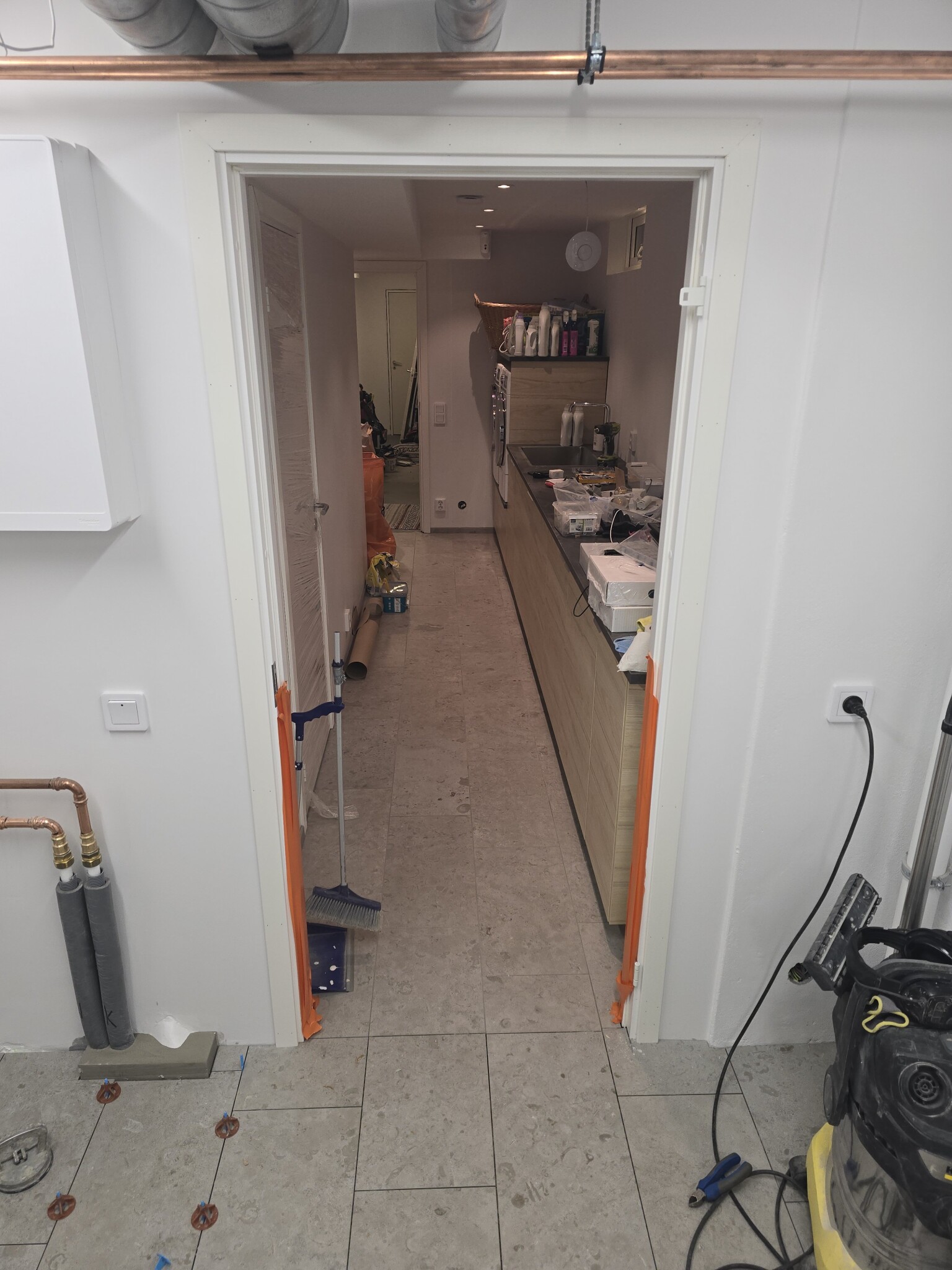

Vy av ett halvfärdigt duschrum med nylagd klinkers, verktyg och material synliga. En del av listen saknar fortfarande färg.
Som jag sagt tidigare är dessa dörrfoder i fel vit nyans, 0502Y i stället för 0500N. Men det kommer korrigeras snabbt med lite färg.

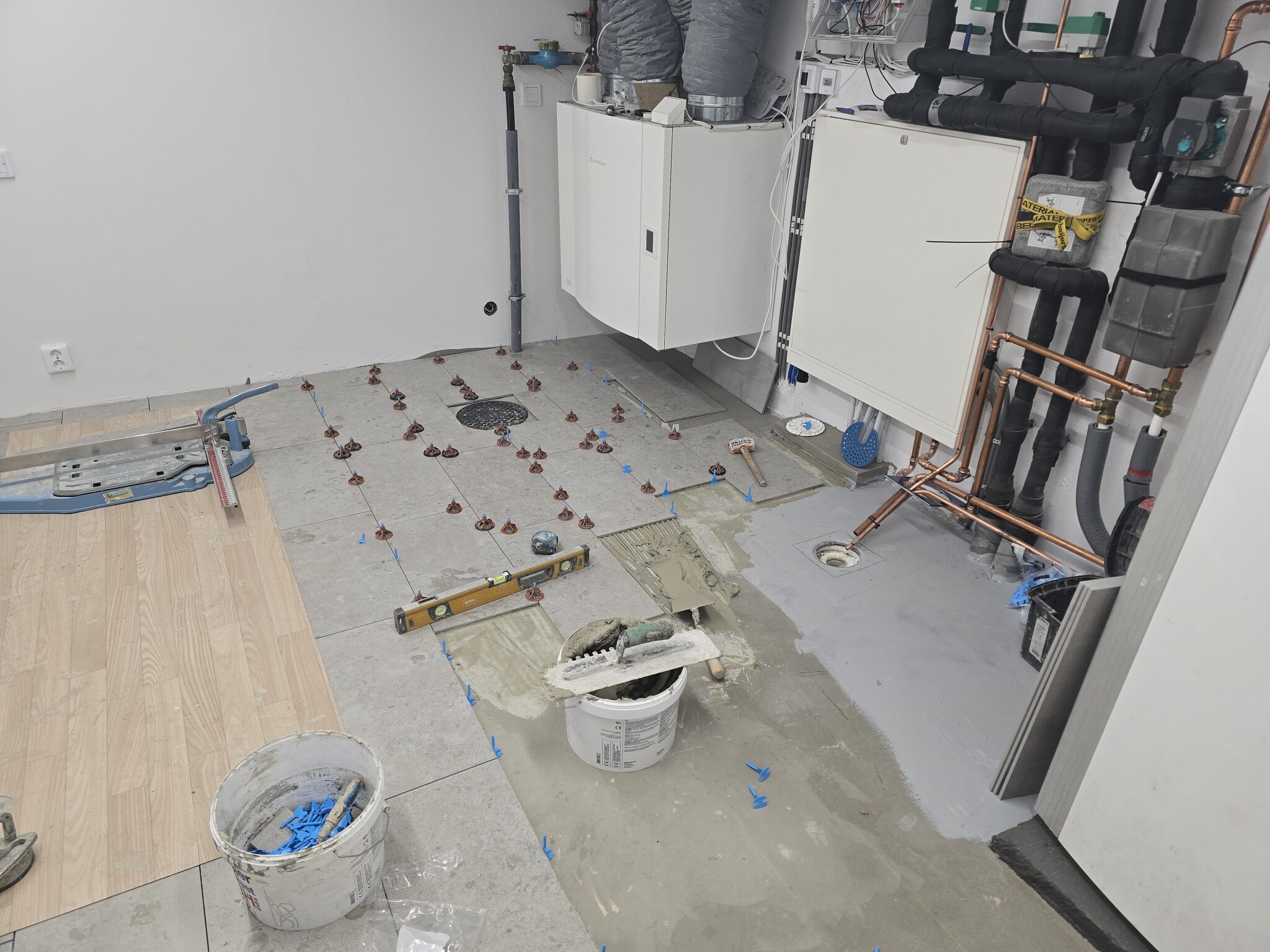

Nästa dag är den 29 april 2025 och de sista plattorna kommer på plats. Det här är den mest komplexa biten på grund av alla rör.
Inspektionslucka på golv med verktyg och arbetsmaterial runtom, kopparrör synliga längs väggen, pågående renovering av våtrum.
Man får ligga på golvet för att nå under FTX-aggregatet.
Golvyta med nylagda klinkerplattor och inspektionslucka. Kakelverktyg är placerade på plattorna nära ett rör.

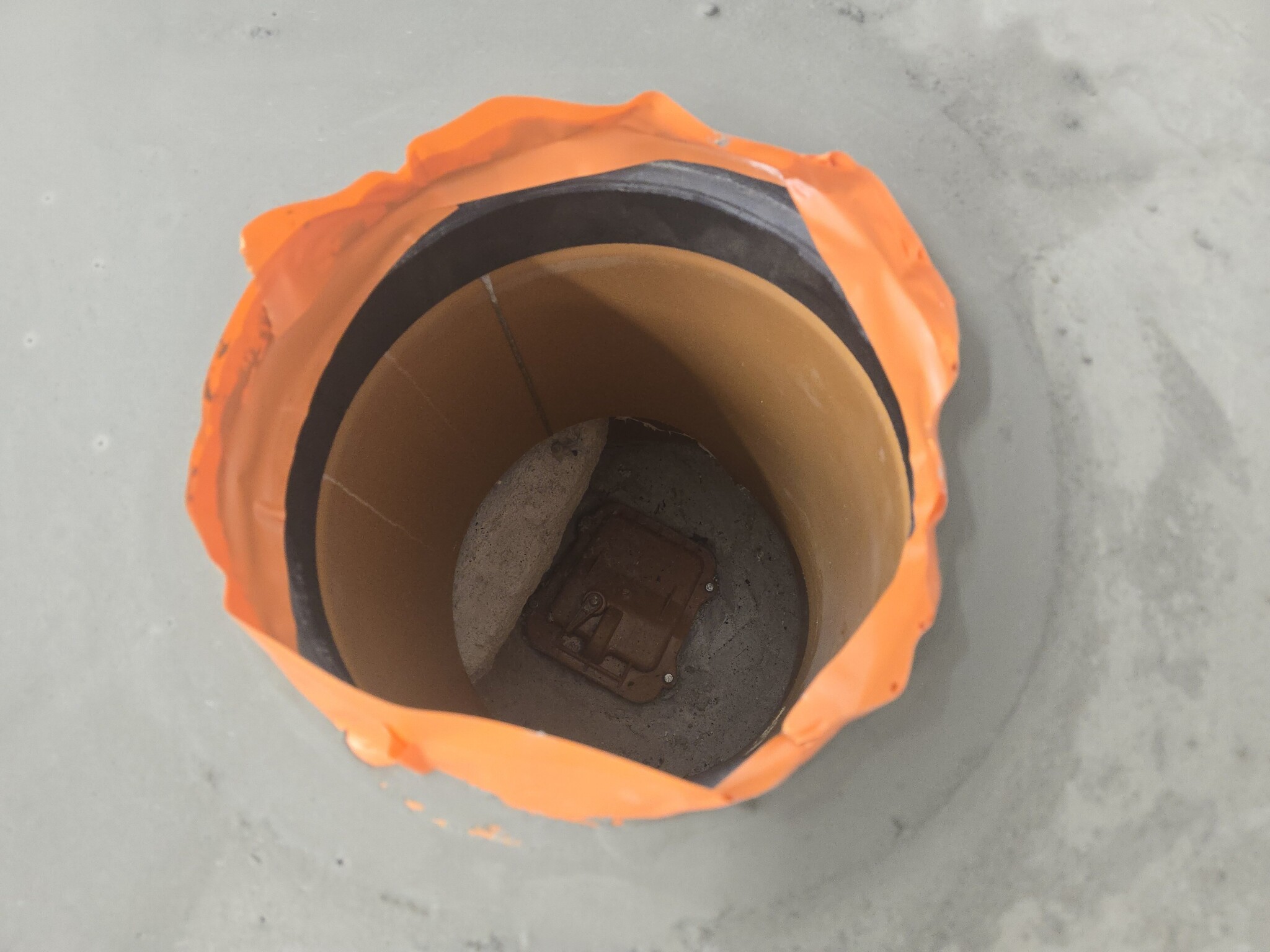

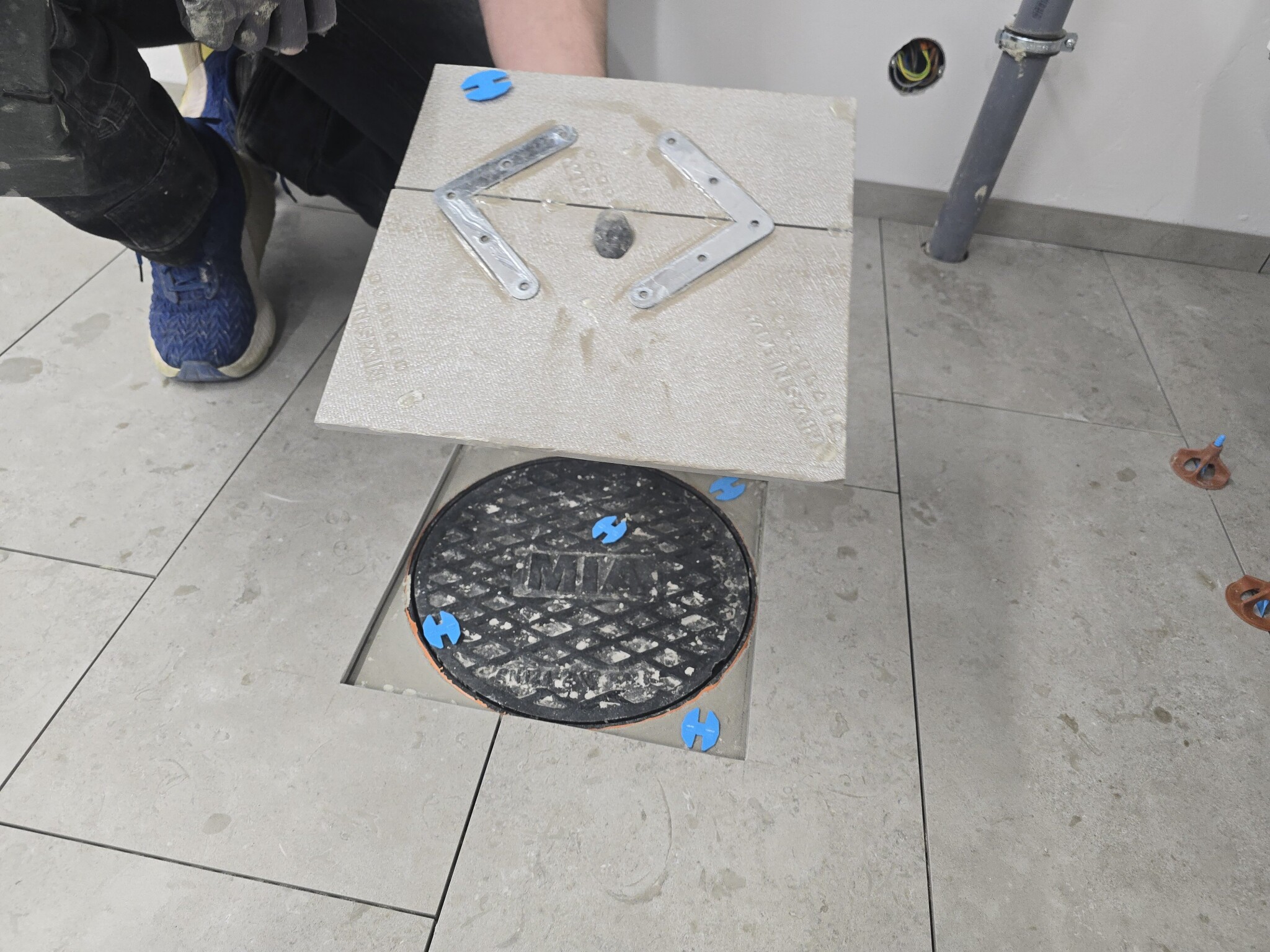

Nu till pricken över i:et, inspektionsluckan.
Inspektionslucka på ett kaklat golv lyfts upp, synliggör avrinningsbrunn och rördelar, i ett duschrum under renovering.
Person i arbetskläder arbetar med klinkergolv med inspektionslucka i samma höjd för snygg finish. Rummet används för projekt med FTX-aggregat och rörinstallationer.
Det kommer bara bli gångtrafik här, så detta blir en bra lösning som också ser snygg ut!
Nästa steg är listerna som också är klinkers för fuktsäkerhetens skull.
Klinkergolv i duschrum med utskjutande rör och inspektionslucka, rören är isolerade och märkta, väggen är vit och golvet är delvis färdiglagt.
Föe egen del är gvventilerna ständigt öppna. Jag har justerat in flödet per slinga och sen styrs framledningstemperaturen främst av utegivaren till VP (och dess kurva) vilket ger rätt rumstemperatur per rum/slinga. Rumstermostaterna står på 24 grader och först då stängs slingan vid tex hög solinstrålning, något som händer väldigt sällan. Detta ger en lägre energiförbrukning än att ha en högre framledningstemperatur och låta rumstermostaterna styra on/off på slingorna. Något att reflektera över. Givetvis ska ventilerna funka som avsett och inte hoppa av.
