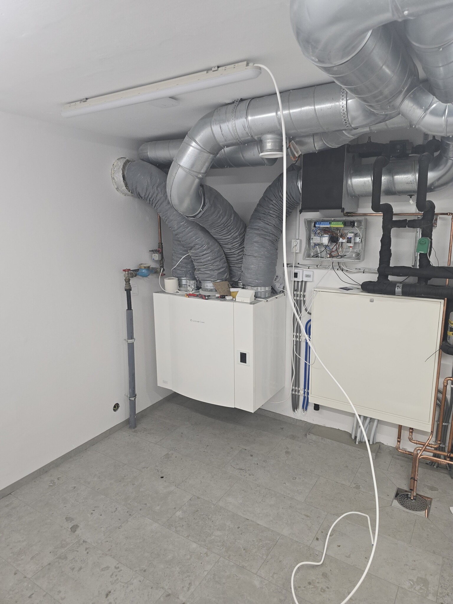

Vad är det för FTX-aggregat du har?
Ser bra ut.
Ska ha något liknande i mitt badrum.
//AA

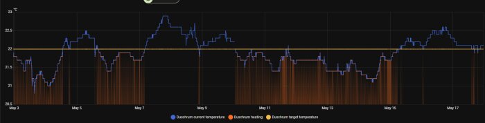

Absolut, jag är ingen nybörjare till reglering av värme. Värmen i huset regleras i första hand av en ngenic tune som mäter värmen på ovanvåningen och i källaren. Duschrummet, som regleras av denna trasiga termostat, är ett litet rum som är relativt välisolerat jämfört med andra rum. Här är en graf över temperaturen de senaste två veckorna:
Graf över duschrumstemperatur mellan 21 och 23°C, från 3-17 maj. Linjer visar aktuell och målad temperatur, med uppvärmning indikerad i orange.
Oftast håller sig temperaturen jämnt, men när den går över 22 grader skulle jag helst vilja strypa tillflödet. Ingen stor grej just nu men på vintern hade skillnaden varit större.
Ser bra ut.
//AA
Systemair VTR500. Ventilationsentreprenören valde detta märke och modell åt mig och även fast jag inte har något att jämföra med är jag väldigt nöjd. Systemair gör saker för mycket större fastigheter och det tycker jag märks, mjukvaran är faktiskt rätt kompetent och eftersom den pratar modbus kan jag använda en modbus<->ethernet-brygga för att via kabel (inte wifi) styra aggregatet från Home Assistant. Dessutom visade det sig att aggregatet har en extra regulator som i mitt fall inte användes till någonting. Detta kom till nytta när jag behövde något som kan reglera frikylan.

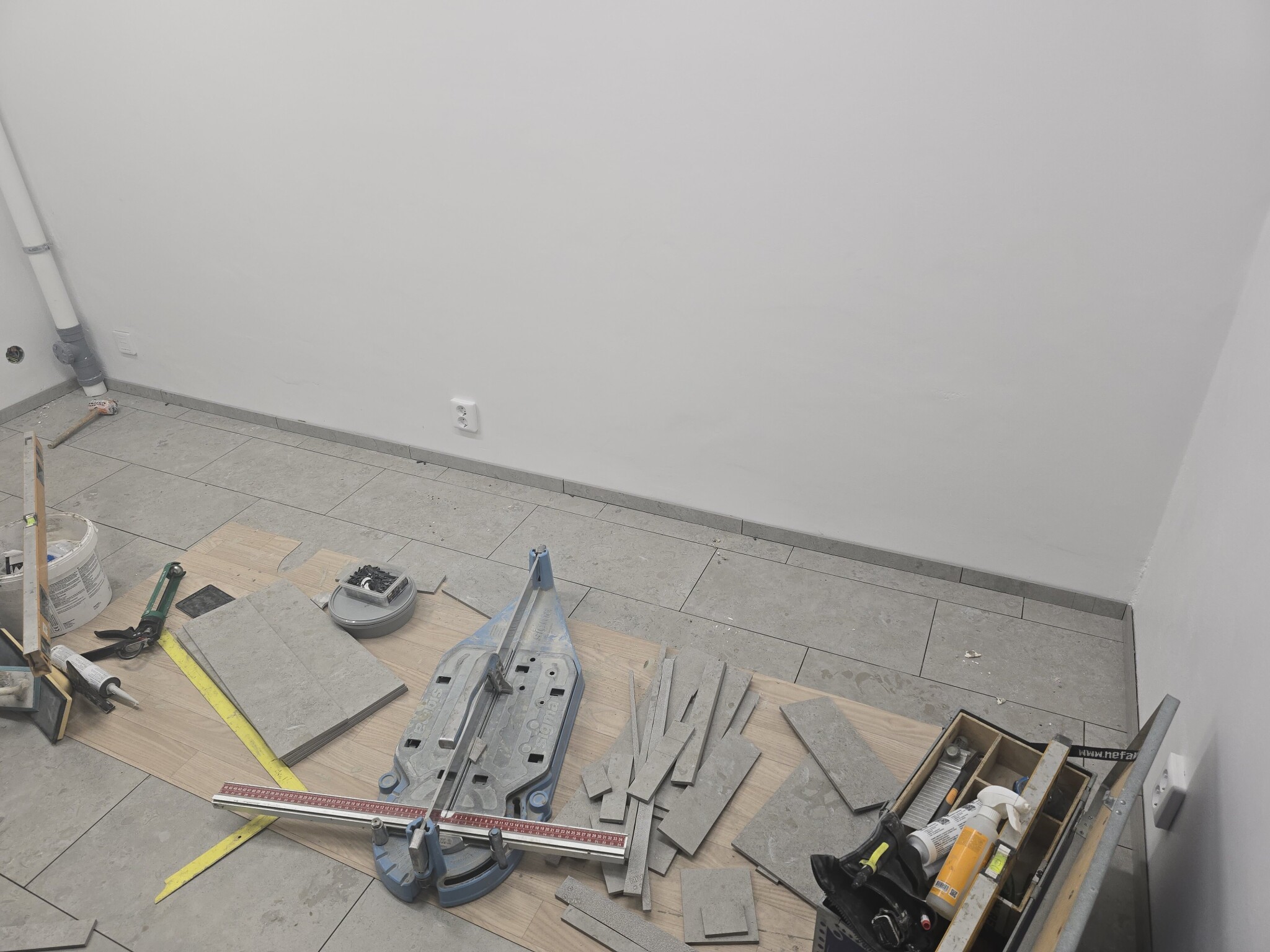

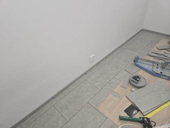

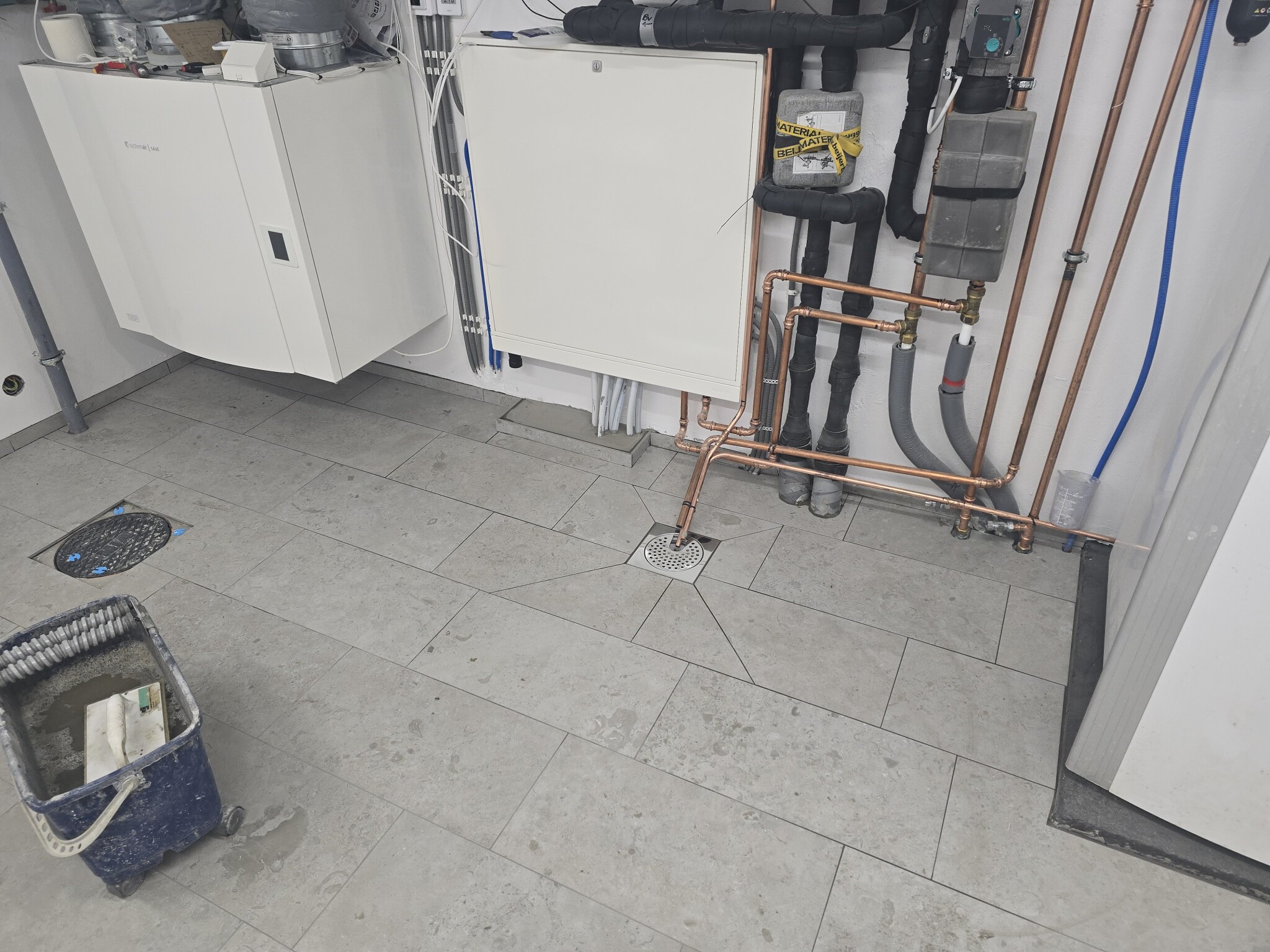

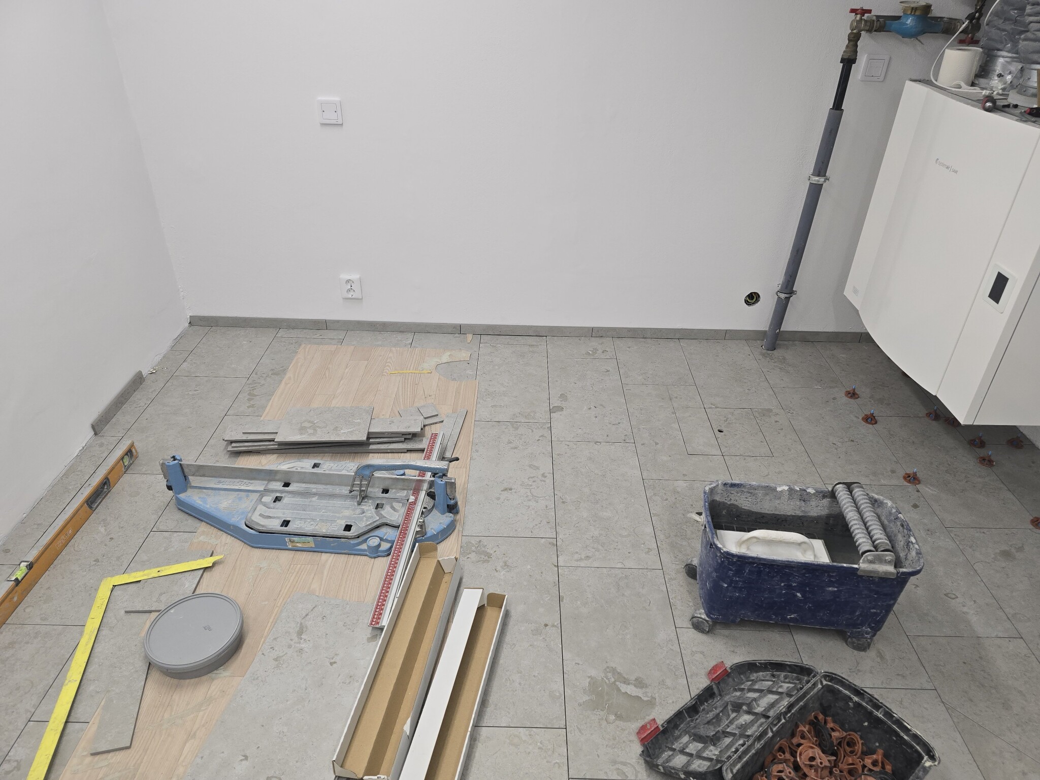

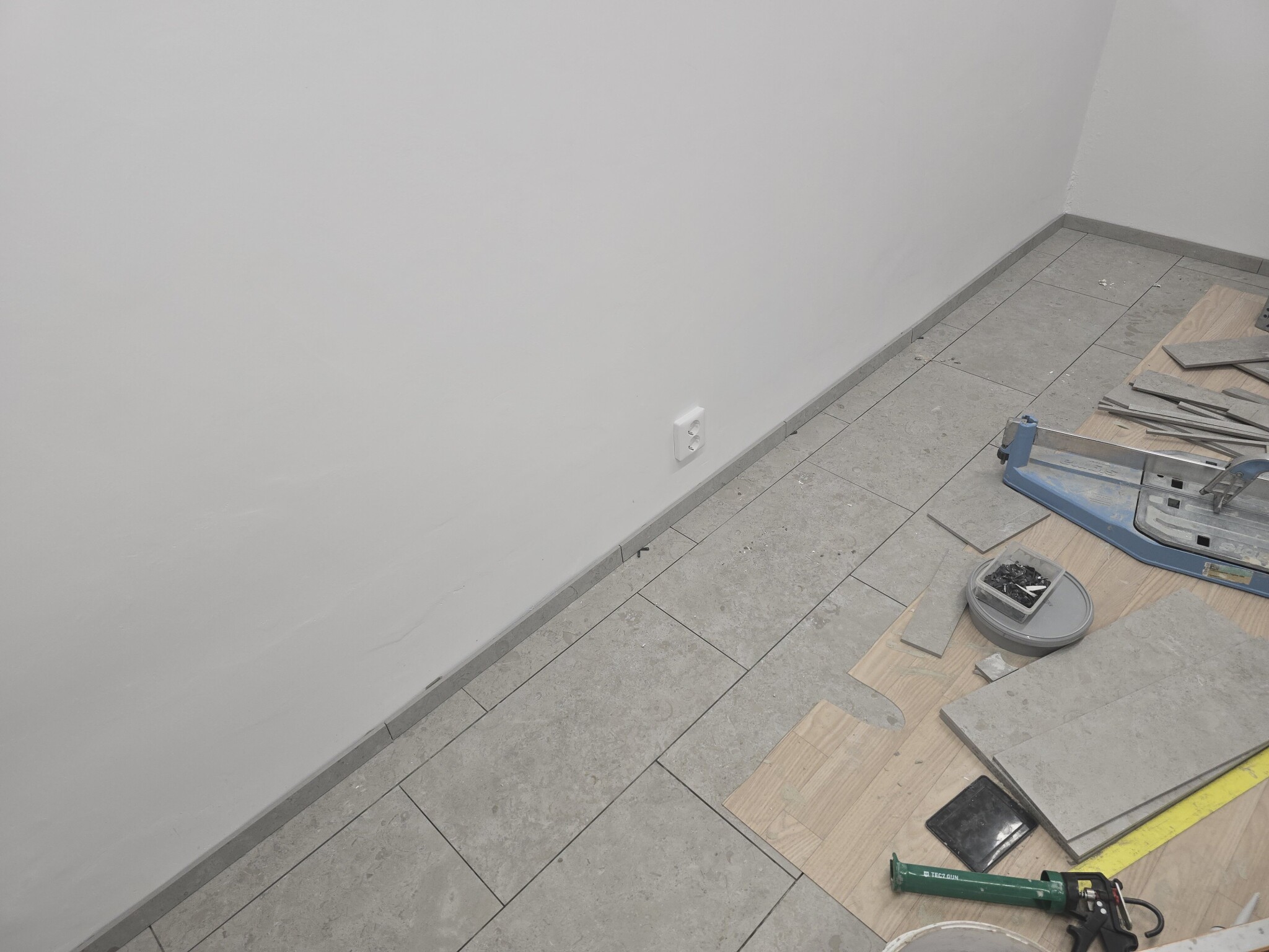

Vi fortsätter tråden, det är fortfarande den 29 april 2025 och plattsättaren håller på med lister. Det är dyrare än trälister men det känns konstigt att sätta trä längst ned mot väggen när det finns jord på andra sidan väggen. Visst, huset är dränerat och allt, men som ni vet vill jag bygga bort det problemet helt.
Nyfixerat golv med verktygslådor, brickor och plattor i ett renoveringsprojekt för ett maskinrum. Ljusa väggar och golvplattor, arbete pågår.
Listerna bara flyger upp på väggen.
Verktyg och byggmaterial ligger på golvet framför en vägg med eluttag och kabeldosor i ett rum under renovering.
Grå keramiska lister mot en vit vägg med verktyg och material på golvet, redo för plattsättning och fogning i ett maskinrum.
Rum med grå kakelplattor, verktyg och material på golvet, inklusive en kakelskärare och en låda med verktyg och fogmassa; vitmålad vägg i bakgrunden.

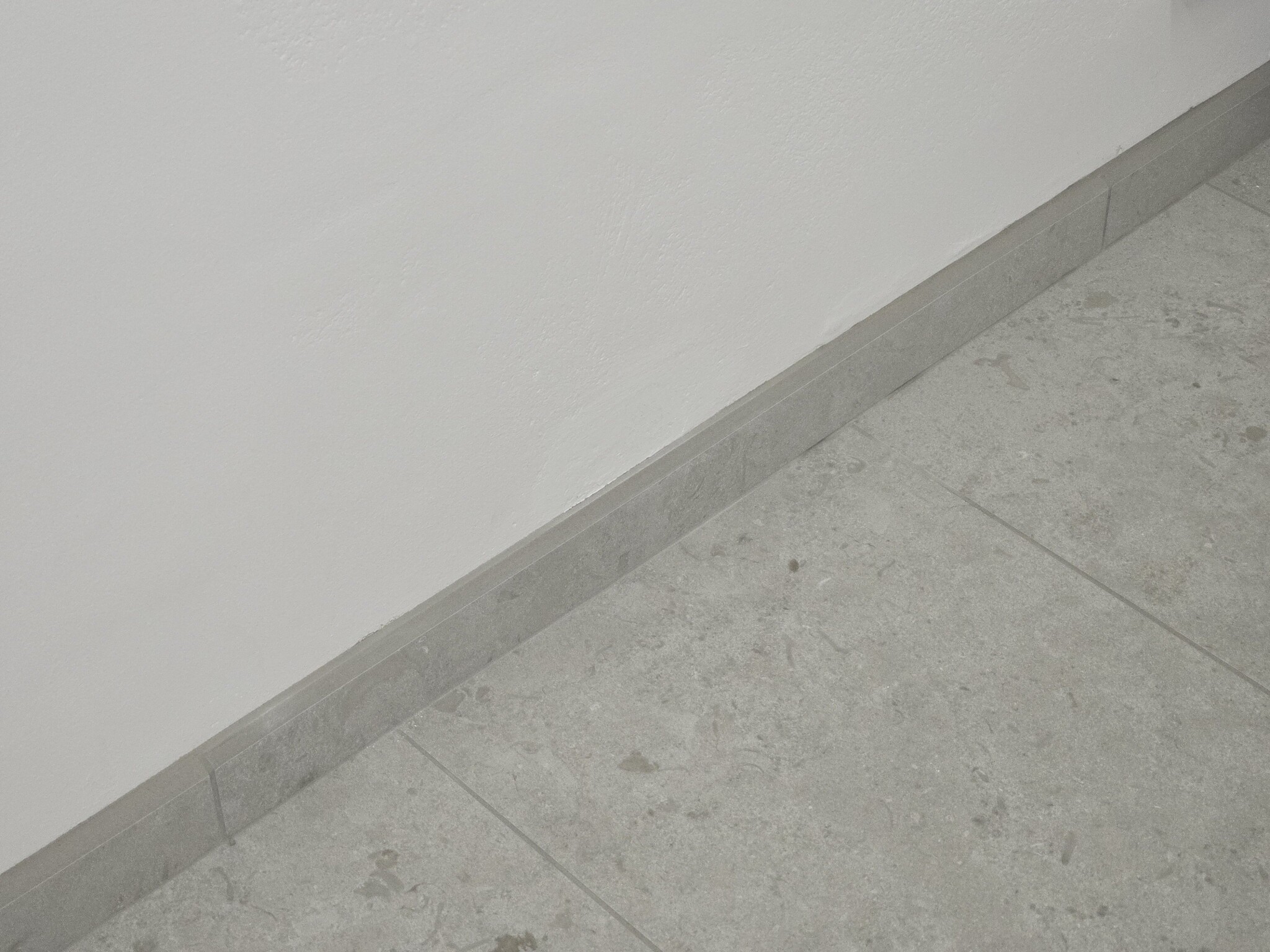

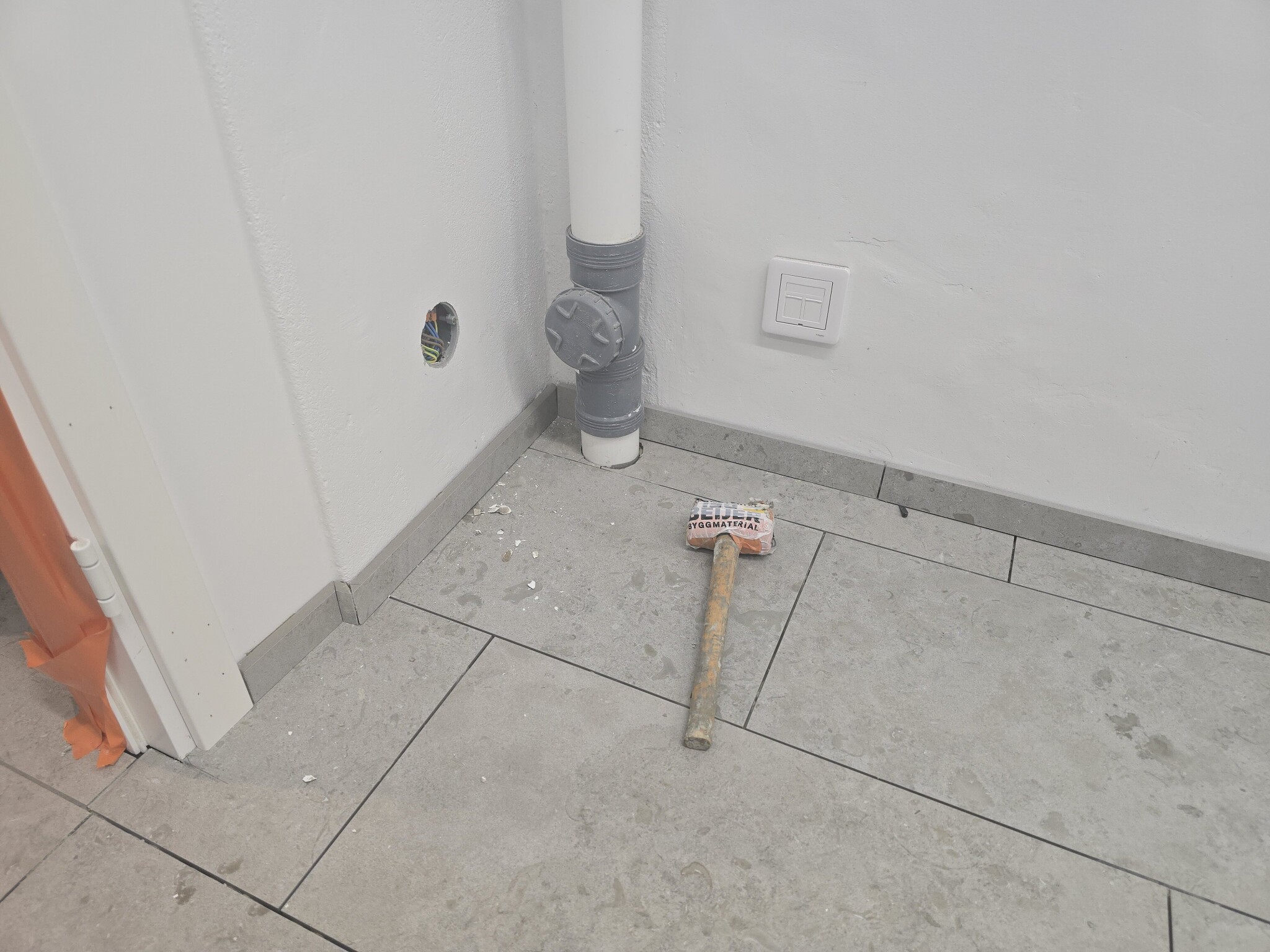

30 april, och det är dags att foga listerna.
Rum under renovering med kaklade golv, upptagna lister och verktyg på golvet. En hink och andra renoveringsmaterial syns i förgrunden.
Maskinrum med nylagd plattsättning och rörinstallationer. Ljusa golvplattor, kopparrör och vita elskåp syns i hörn av rummet.
Kaklat golv i maskinrum med synliga kopparrör och olika installationer längs väggarna, redo för att ansluta till maskineriet.

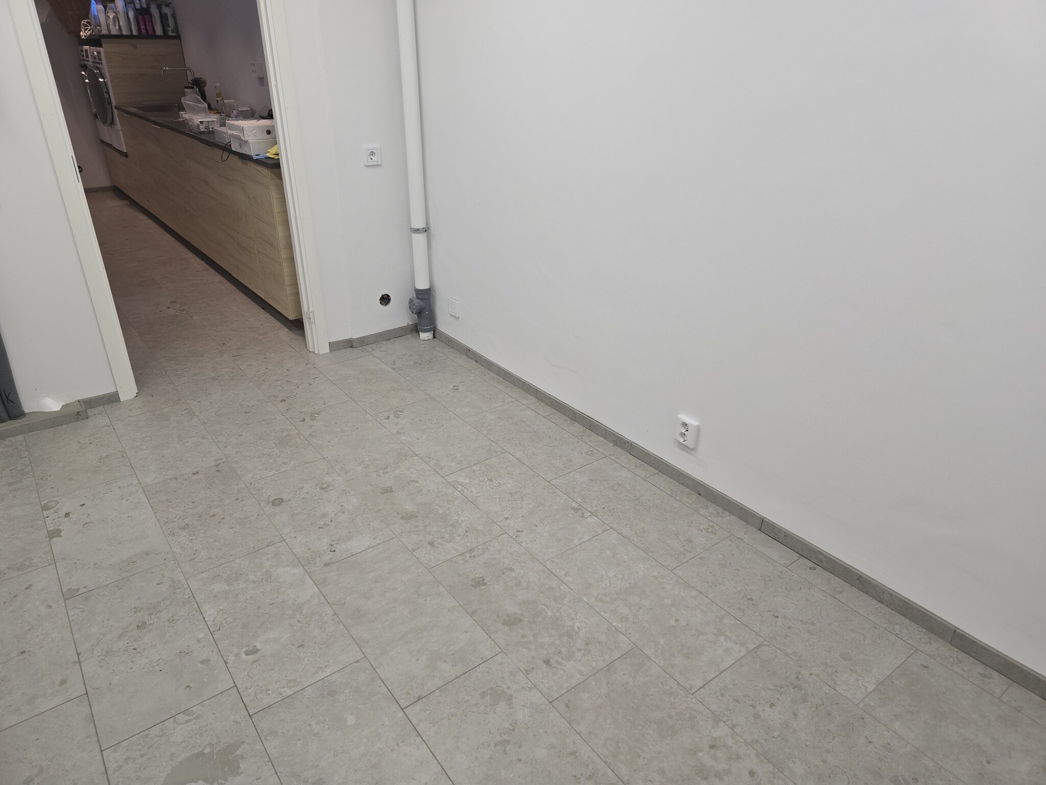

Jag bara älskar vyn av kontinuerliga linjer in i maskinrummet, det märks att någon tar sitt hantverk på stort allvar.
Nyrenoverat rum med grå klinkergolv och plåtlister. Verktyg och material synliga i bakgrunden, samt tomma eldosor på väggarna.

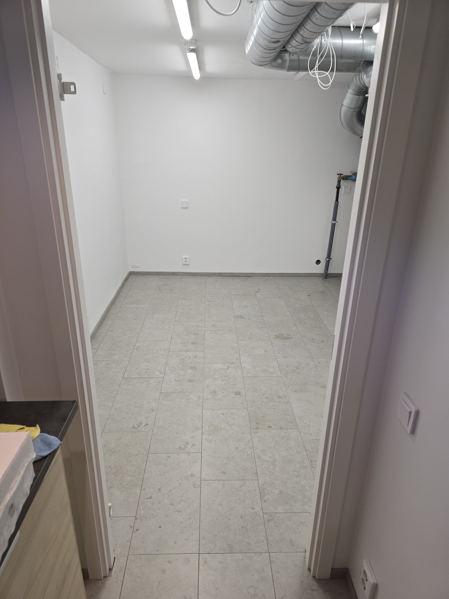

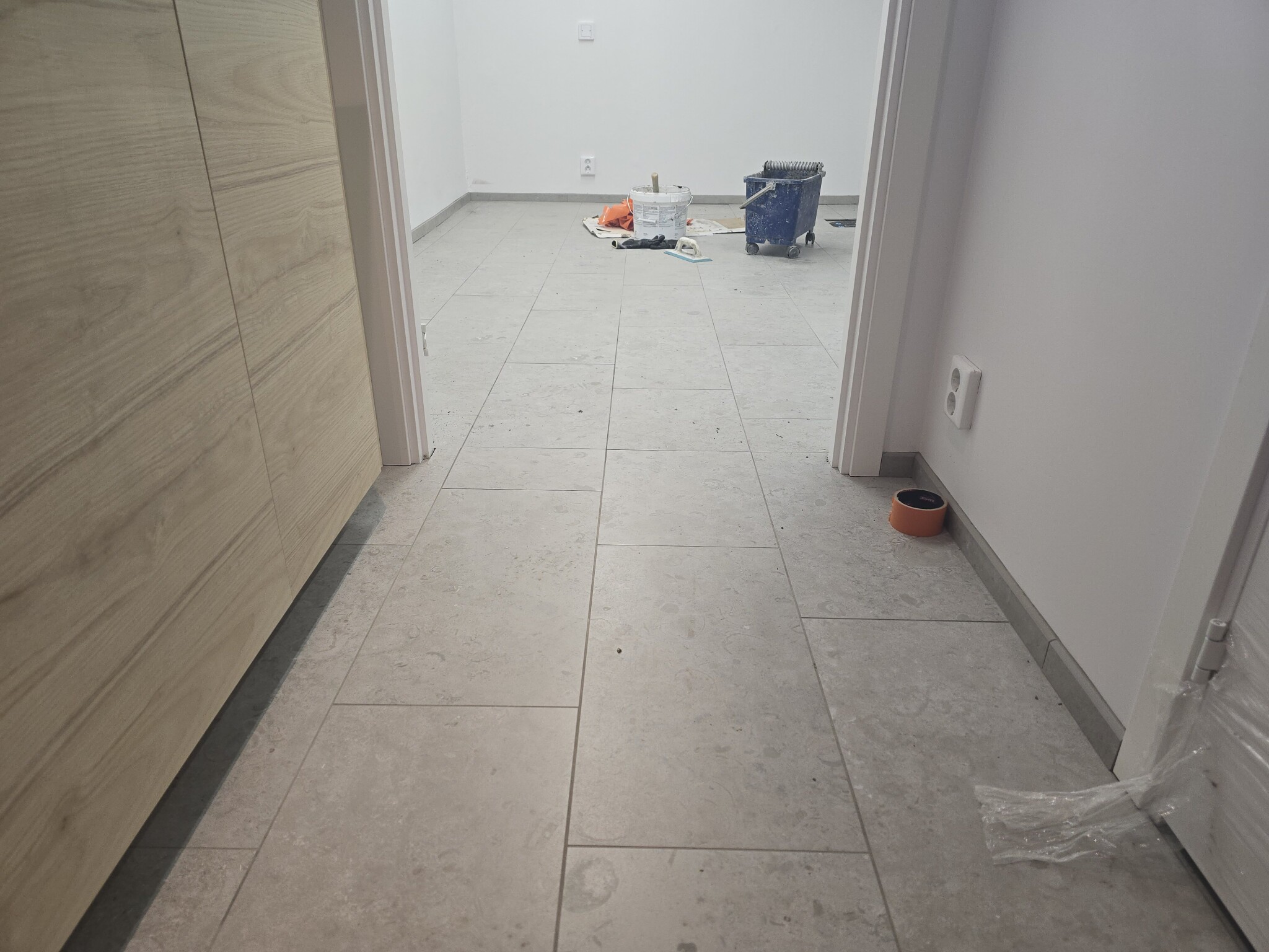

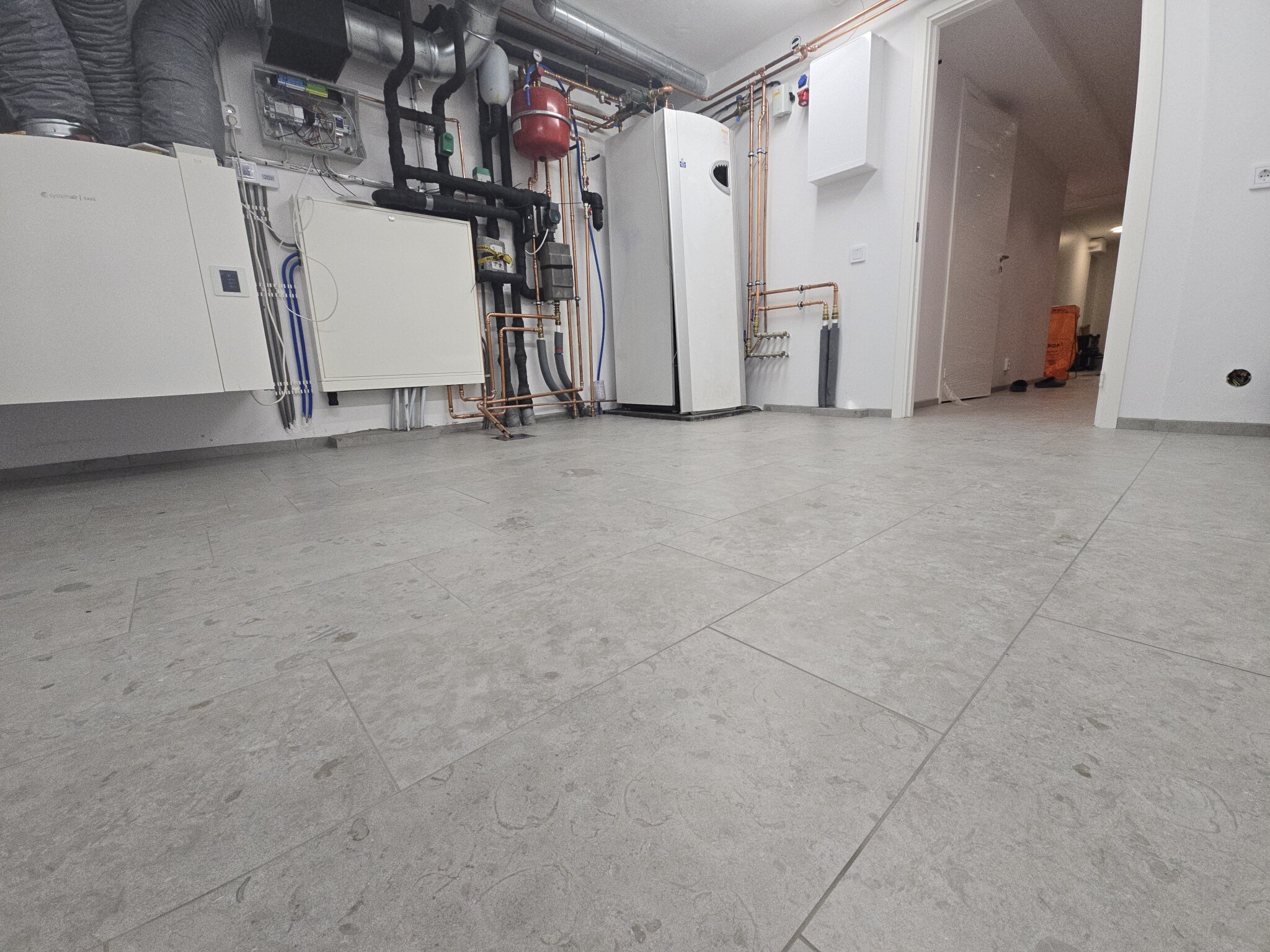

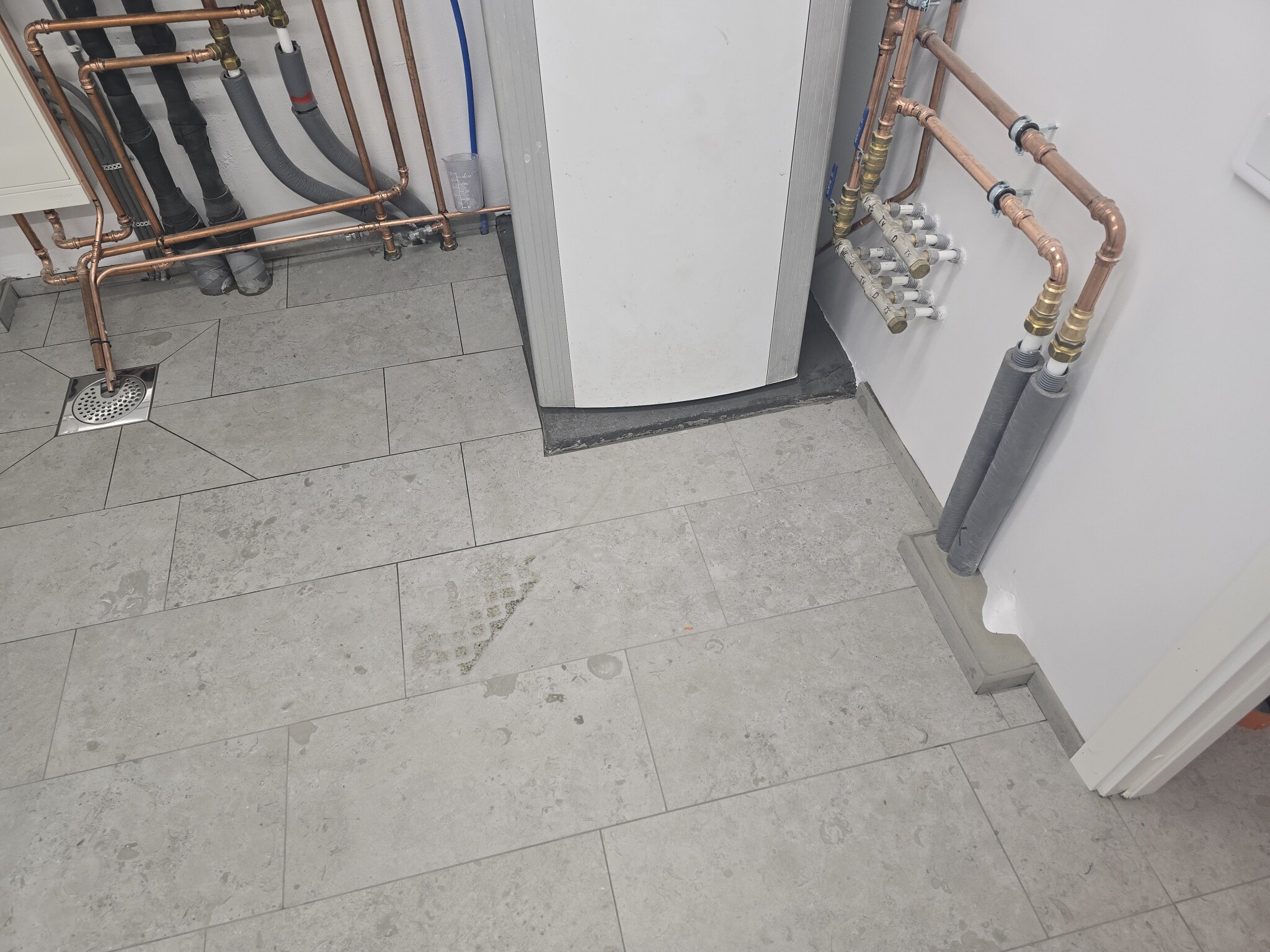

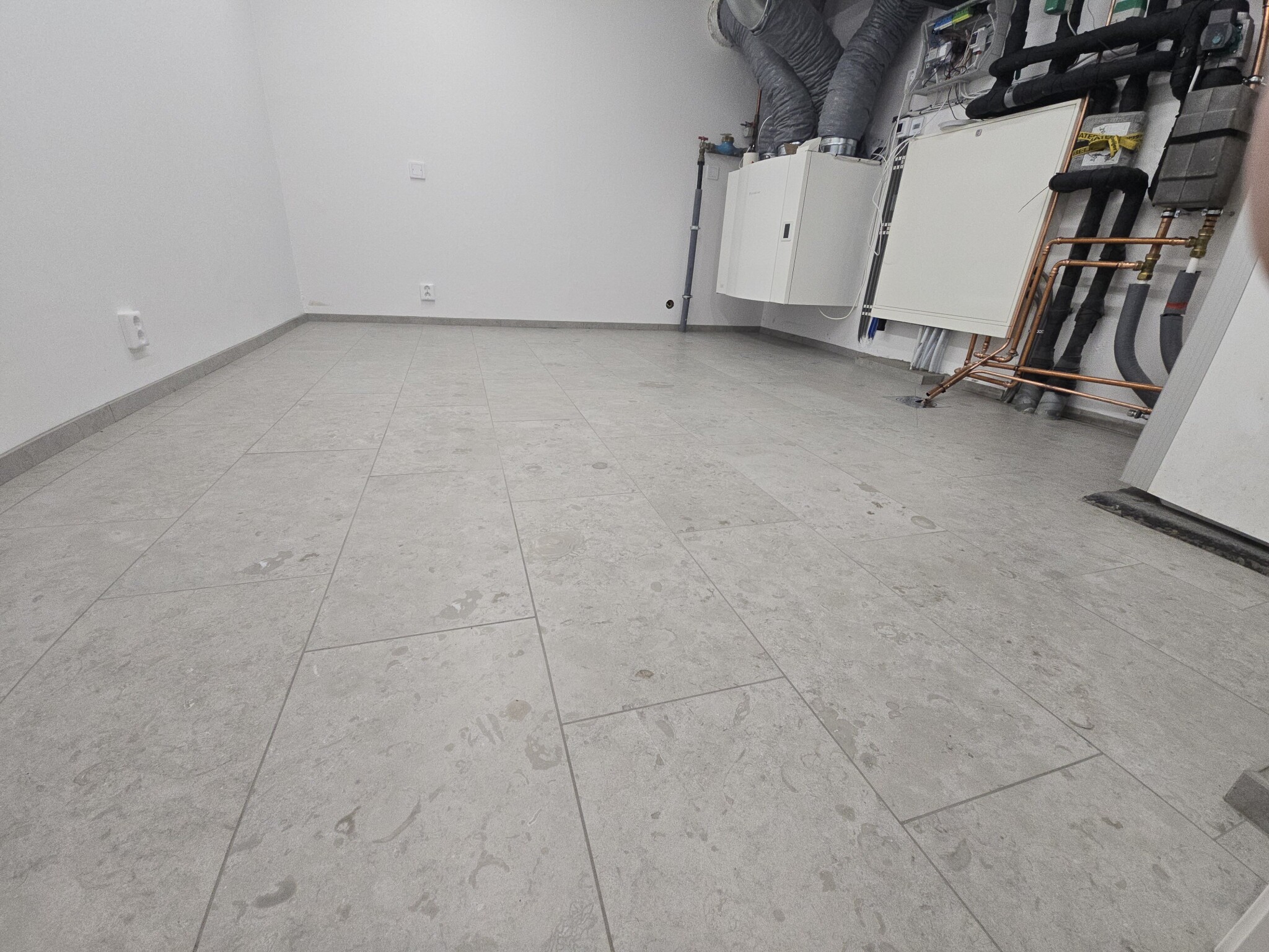

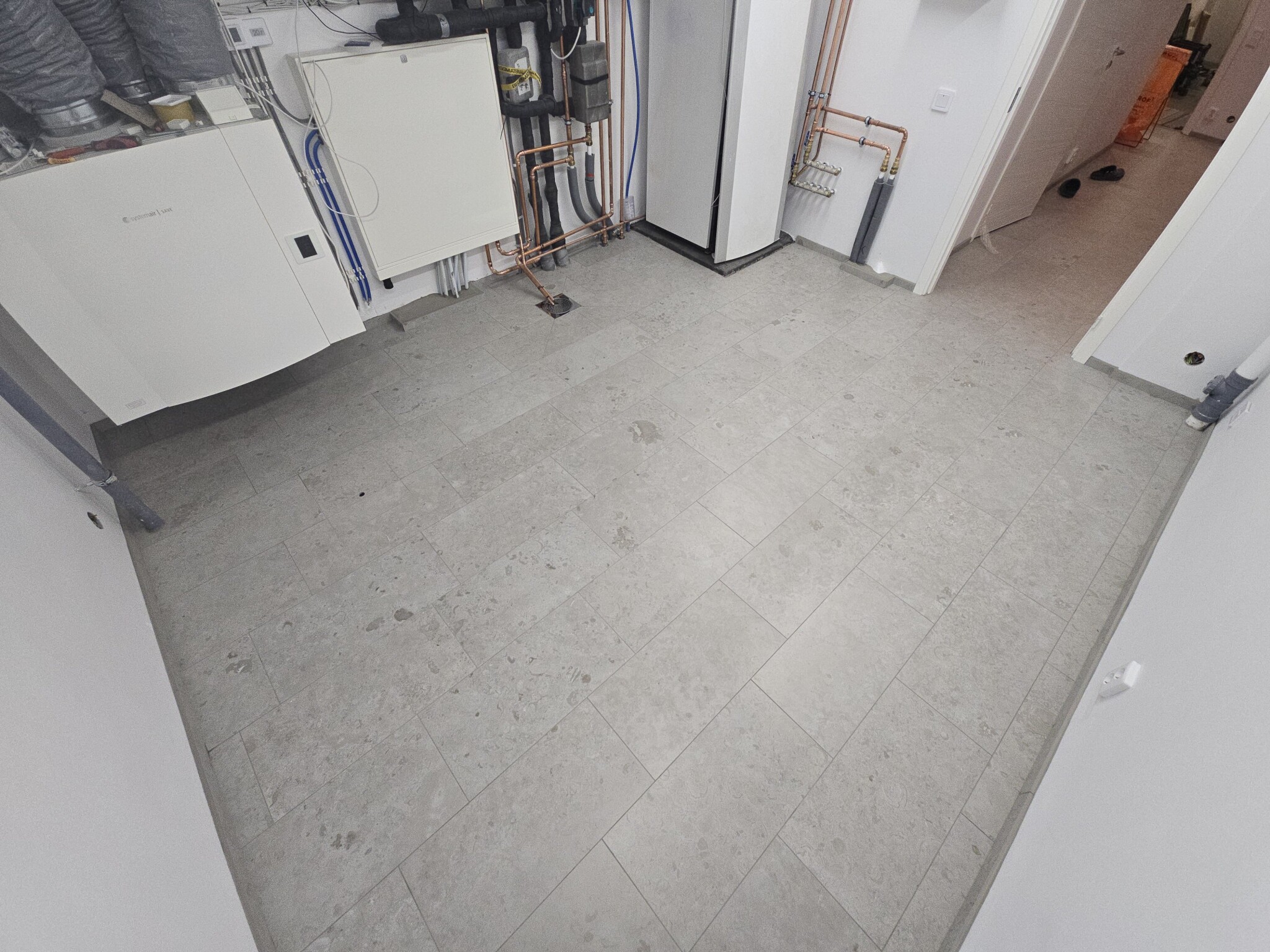

Nu är plattsättningen klar, och efter lite torktid ser det ut så här
Ett ljust rum med kakelgolv, vit vägg och synliga ventilationsrör i taket, upplyst av två långa ljusarmaturer.
Stengolv och vita väggar i ett maskinrum med tydlig belysning. Elektrisk dosa syns på väggen, och dörröppning leder till annat rum.
Ljusa klinkerplattor på golvet i ett rum med vitmålade väggar och rör som löper längs väggen. Takbelysning reflekteras jämnt över golvet.
Maskinrum med plattsatta golv, rör och elkablar synliga på väggarna. Väl upplyst med jämnt ljus från takarmaturer.
Maskinrum med nylagda plattor, väggar fyllda av installationer och rör, ljusstarka armaturer ger bra belysning utan fönster.

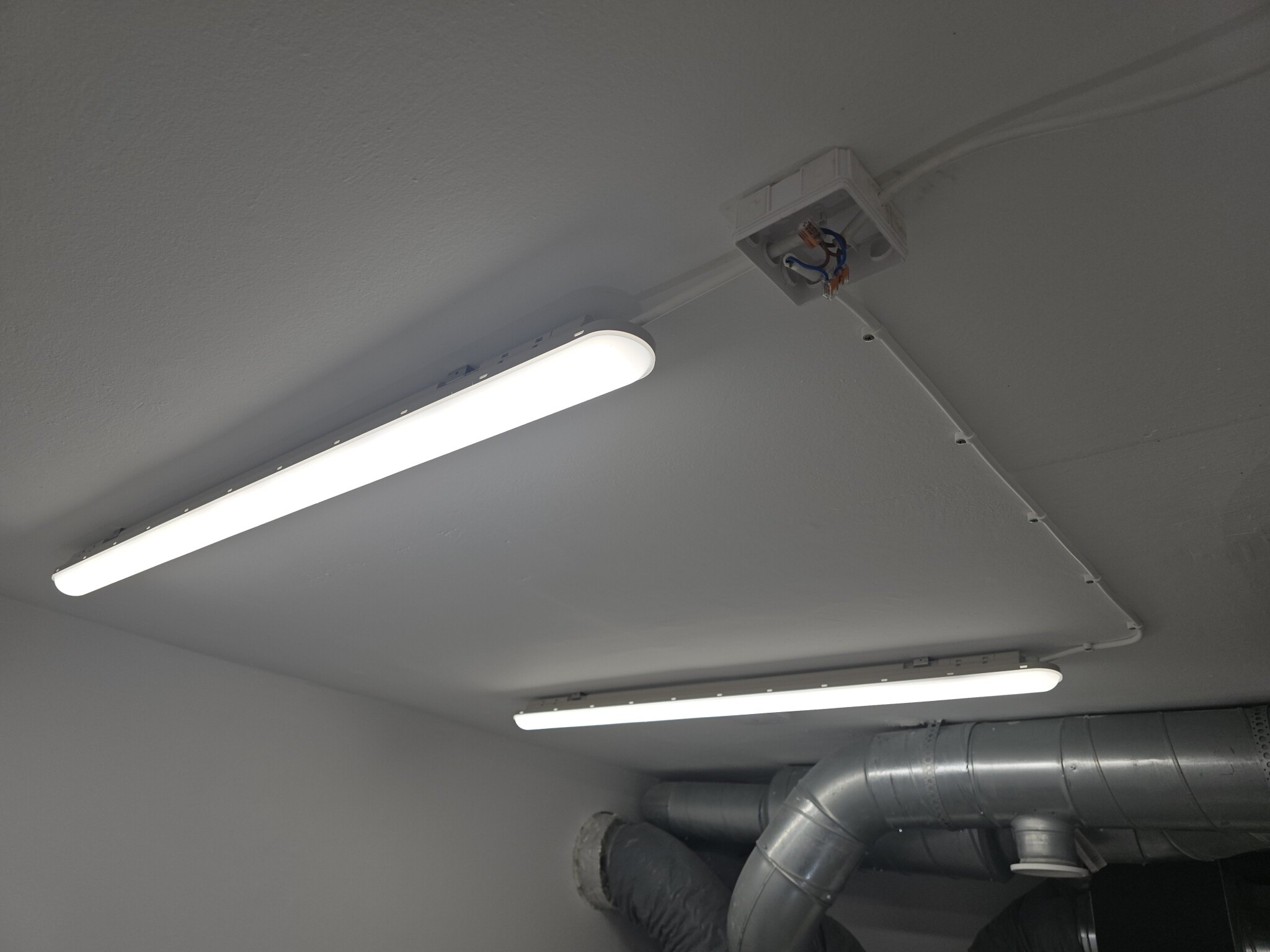

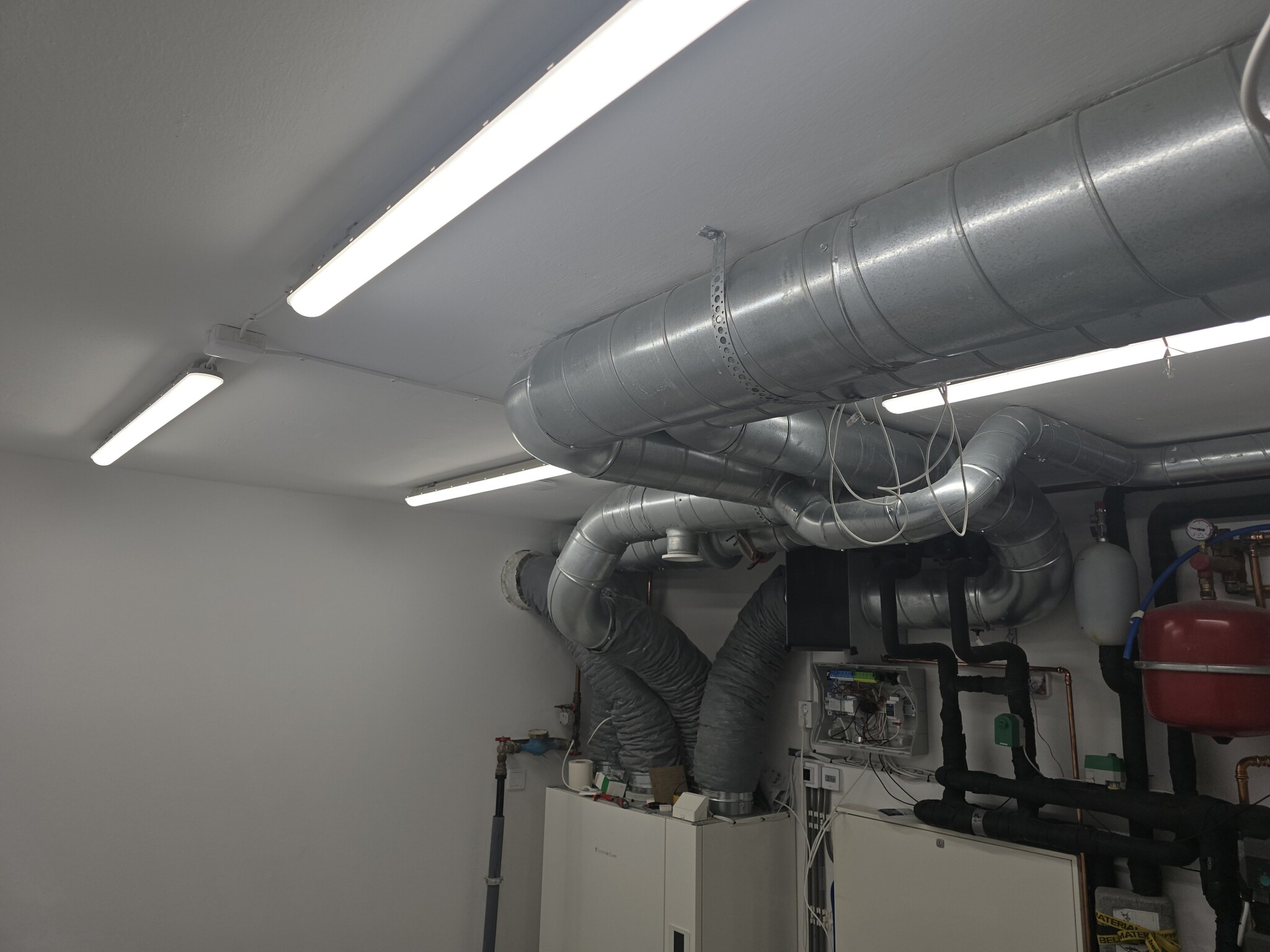

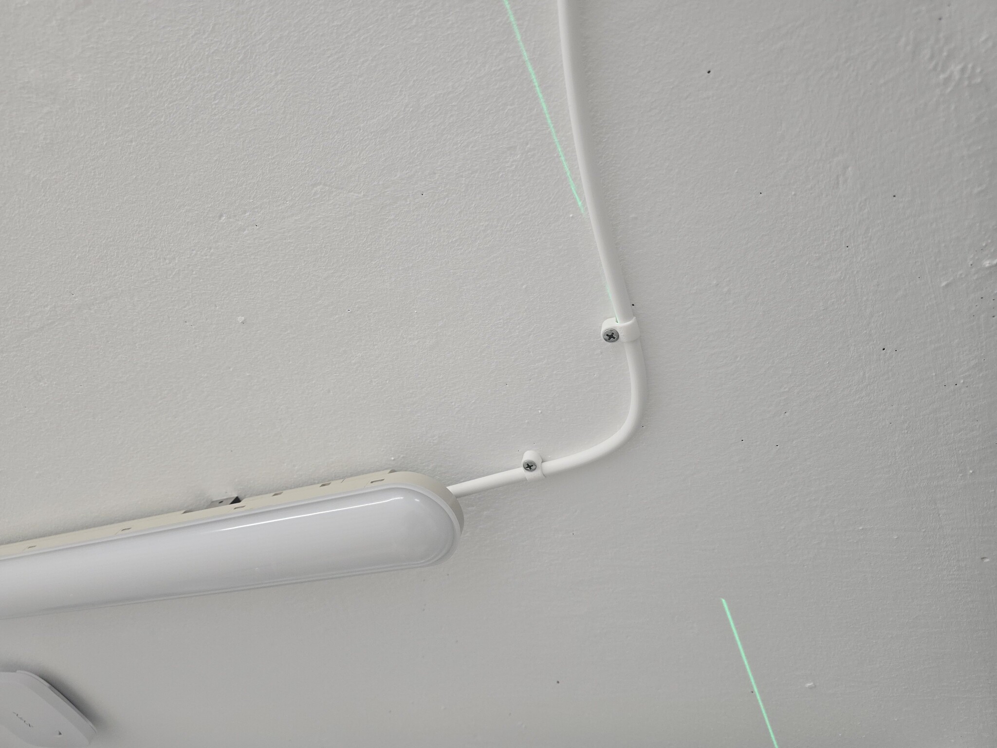

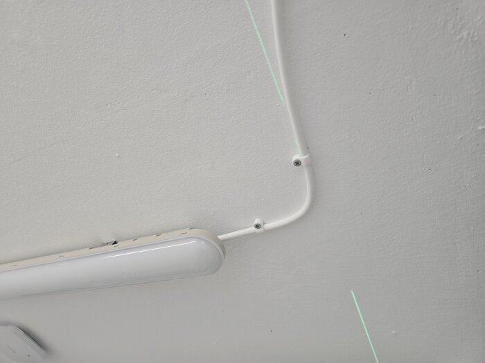

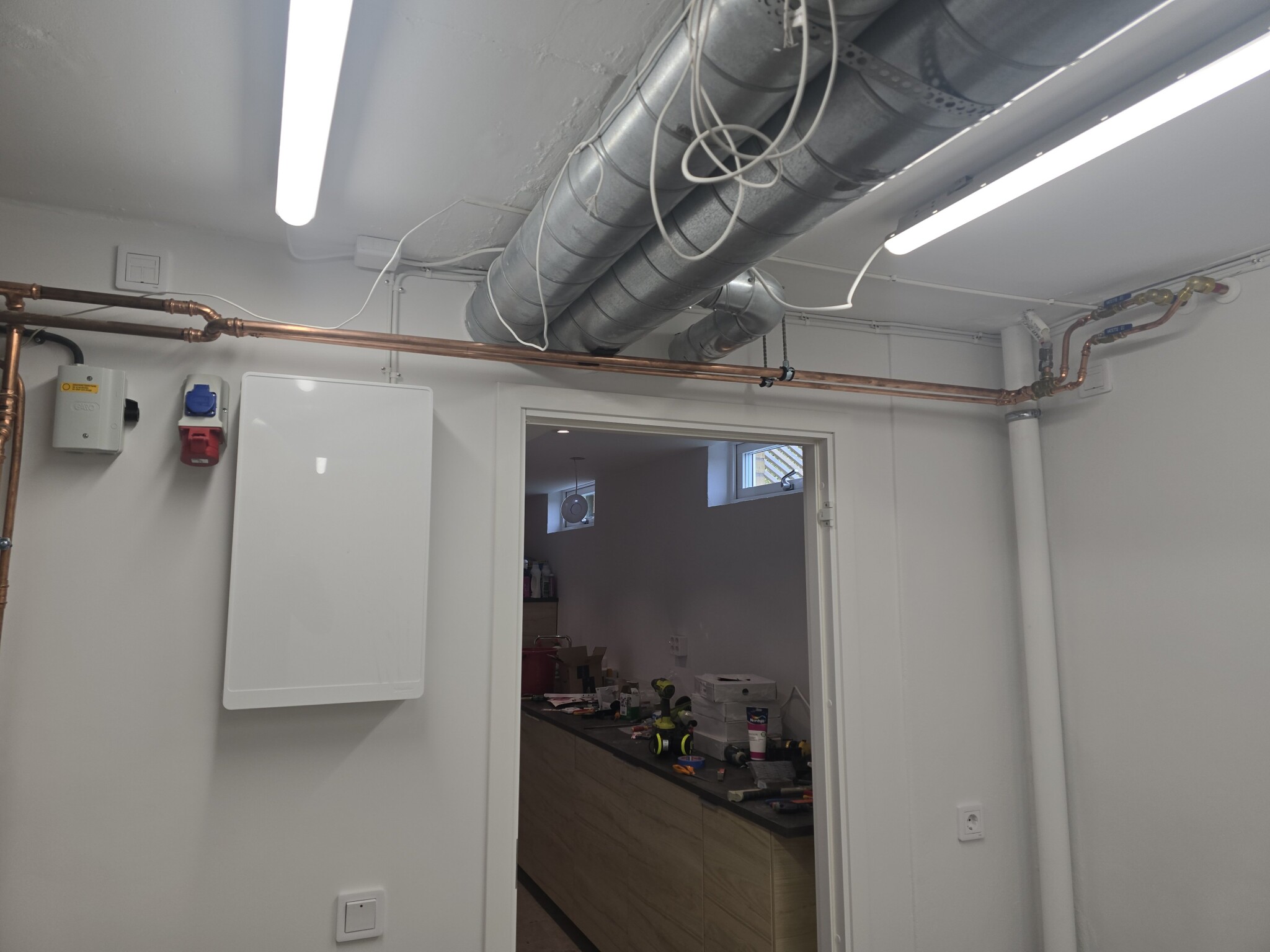

Nu är det dags för lite blandat småfix. Först ut är takbelysningen, den sista armaturen ska kopplas in med resten.
Ventilationssystem och rör i ett maskinrum, med ljusgrå klinkergolv och synliga kablar på väggen. Takbelysning ger jämnt ljus.
Vit takbelysning och elledningar mot en vit takyta i ett rum, med synliga skruvar och en lampa som ger starkt ljus.
Tak med två lysrör och synliga ventilationsrör i ett maskinrum, belysningen ger jämnt ljus i rummet.
Med det har vi alla fyra lampor inkopplade.
Källarrum med fyra lysrör i taket, stora ventilationsrör och teknisk utrustning, kraftigt upplyst trots att rummet saknar fönster.
På pappret är det nästan lite overkill att ha fyra armaturer på 7700 lumen var i ett rum som är så pass litet. Men nu när jag skriver detta har det gått över två veckor sedan de kopplades in, och jag har inte varit missnöjd. Det bländar inte, och trots att taket är fullt av saker som hindrar belysningen får jag jämnt ljus överallt. Totalt är det 200W elektrisk effekt i bara belysning, haha.
Efter det behöver jag ta tag i alla tomma eldosor, och det finns ett antal i maskinrummet.
Vattenledning i maskinrum med rengörda rör och vägg. Verktyg på golvet och en eluttag syns också. Ingen naturlig ljuskälla i rummet.
Verktyg och en borrmaskin på golvet vid ett vitt rör som går längs väggen. Elektriska dosor syns intill röranslutningen.
Efter detta dagsverke ser det ut så här, och återigen lägg märke till mängden ljus i detta rum utan fönster!
Maskinrum med ventilationsrör, VVS-installationer och takbelysning. Lysrör ger starkt ljus utan bländning i det fönsterlösa rummet.

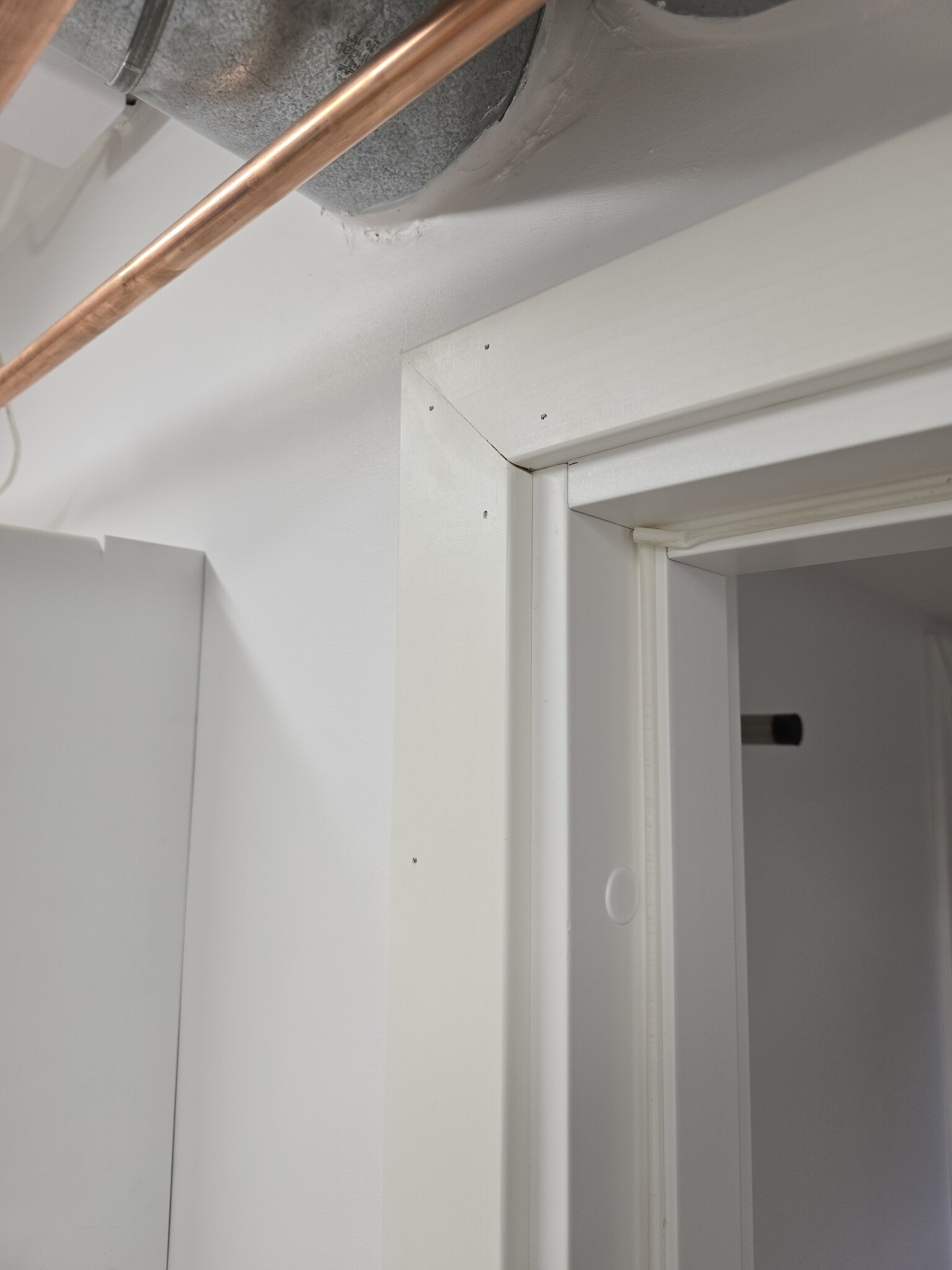

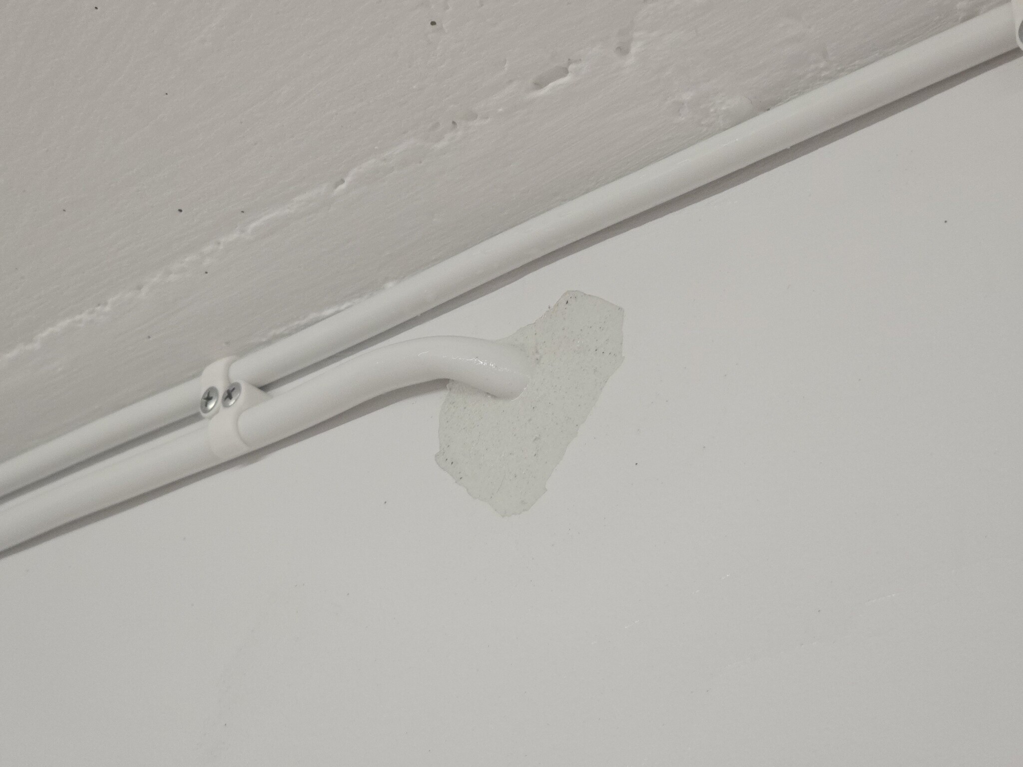

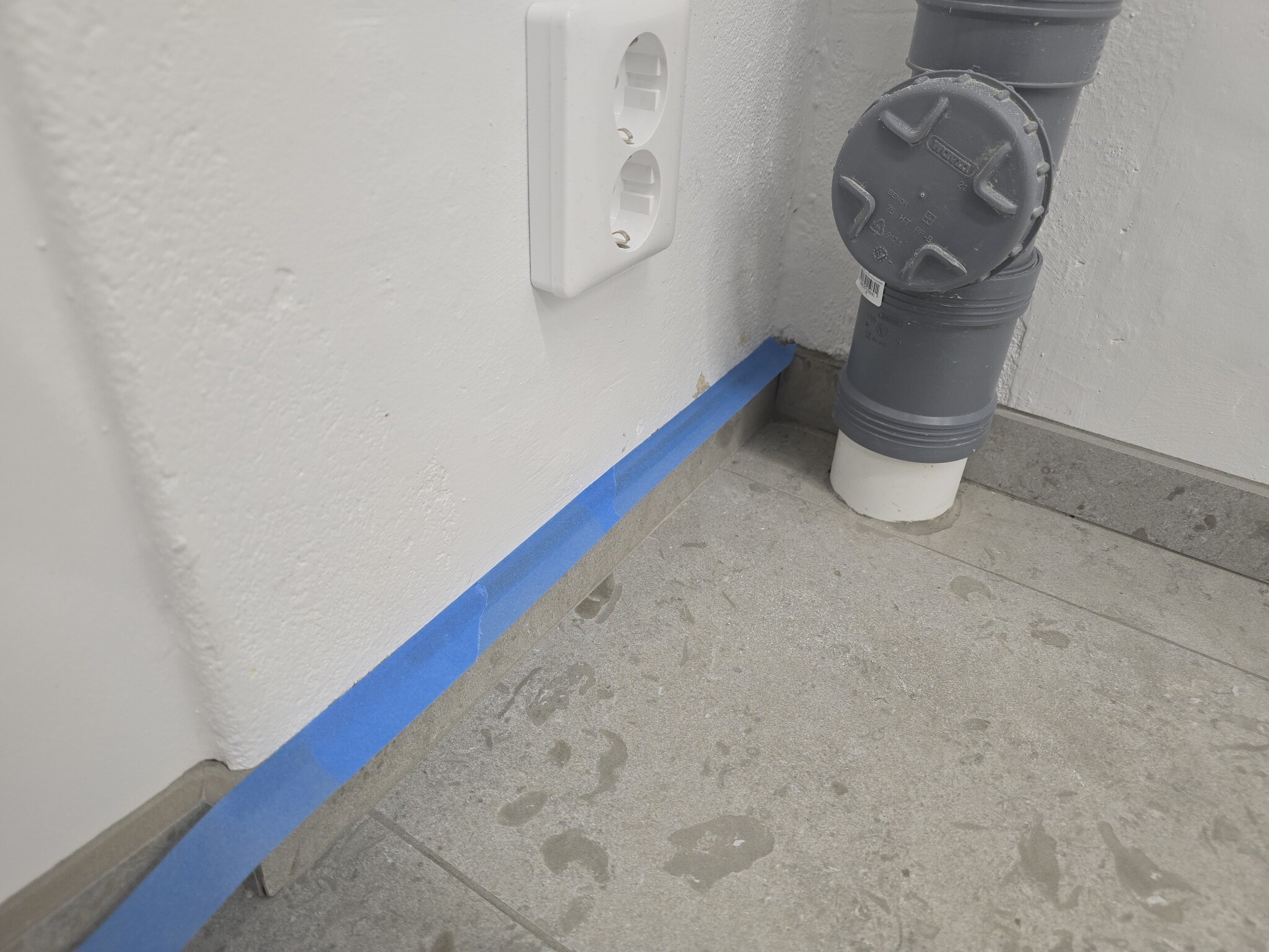

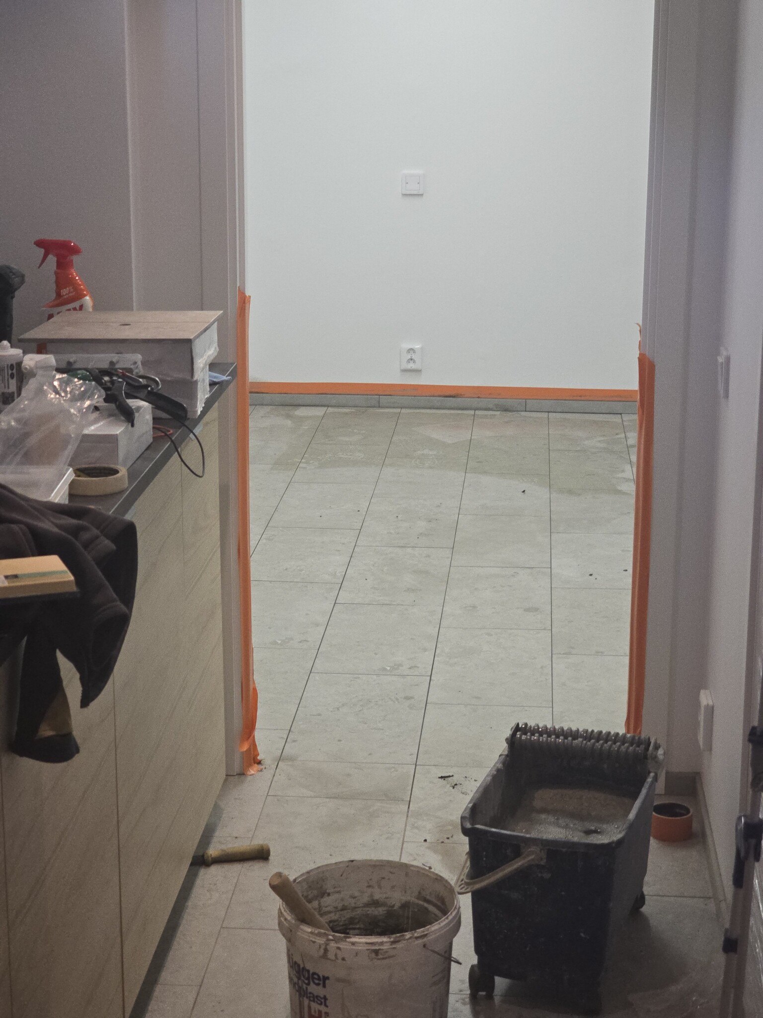

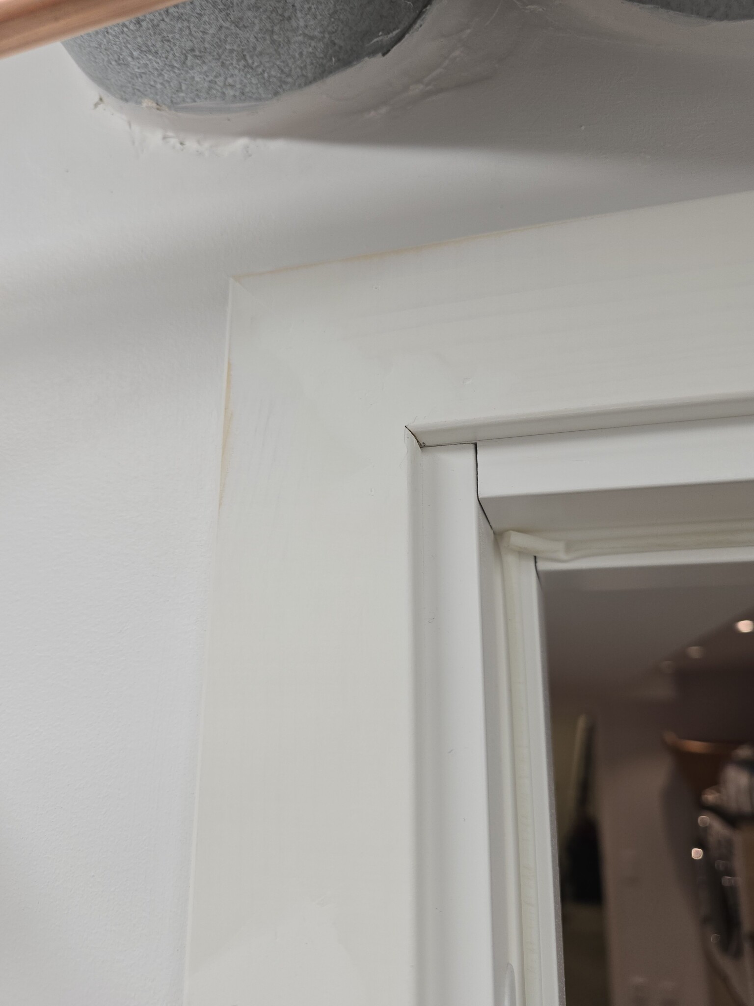

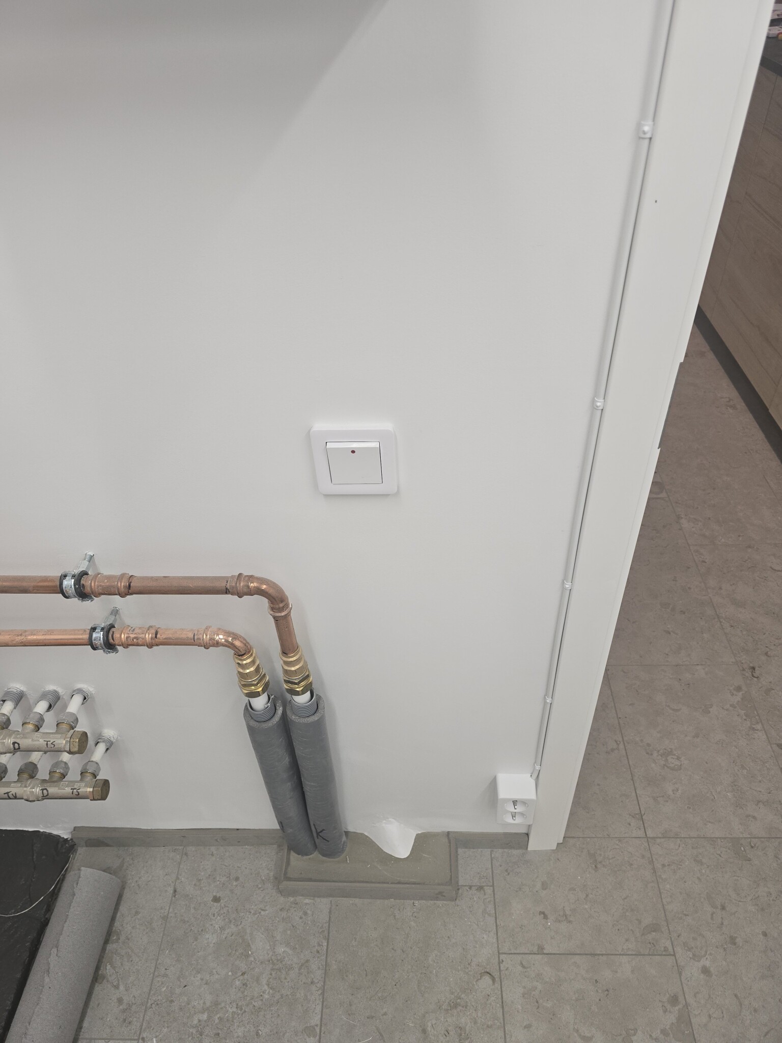

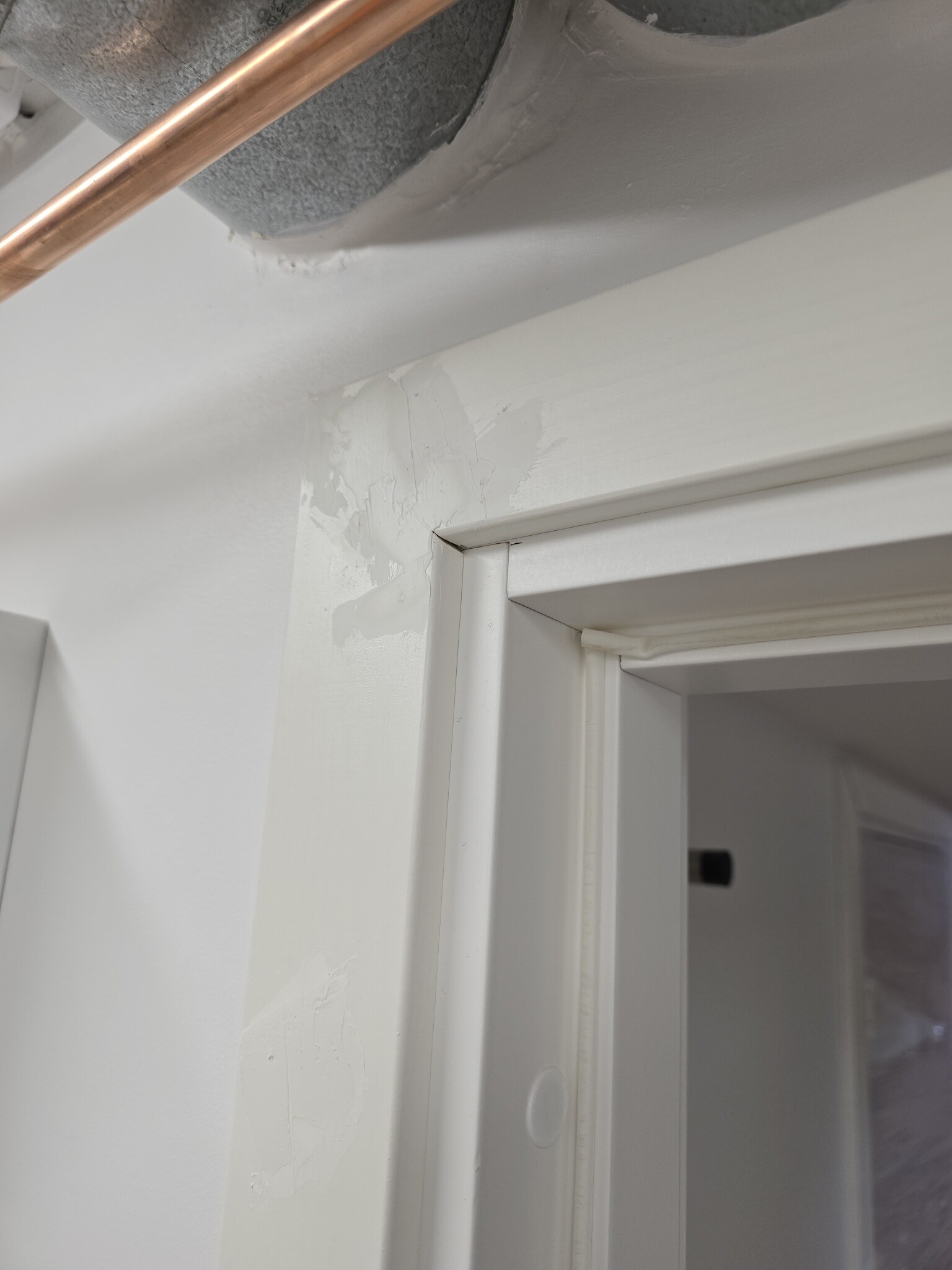

4 maj 2025 och det är dags att snygga upp lite efter plattsättaren. Det inte gick att undvika fog längst ned på väggen när listerna sattes upp, så vi inleder med bättringsmålning.
Vägguttag installerat nära en grå rörledning, med blå tejp längs väggen på ett grått tegelgolv.
Luft- och vattenburna frikylans system med reglerventiler och cirkulationspump, omgivna av kablar och rör, på en grått kaklad yta.
Vitt väggparti i samband med grå golvlist och klinkergolv, eventuell bättringsmålning utförd vid listens kant.

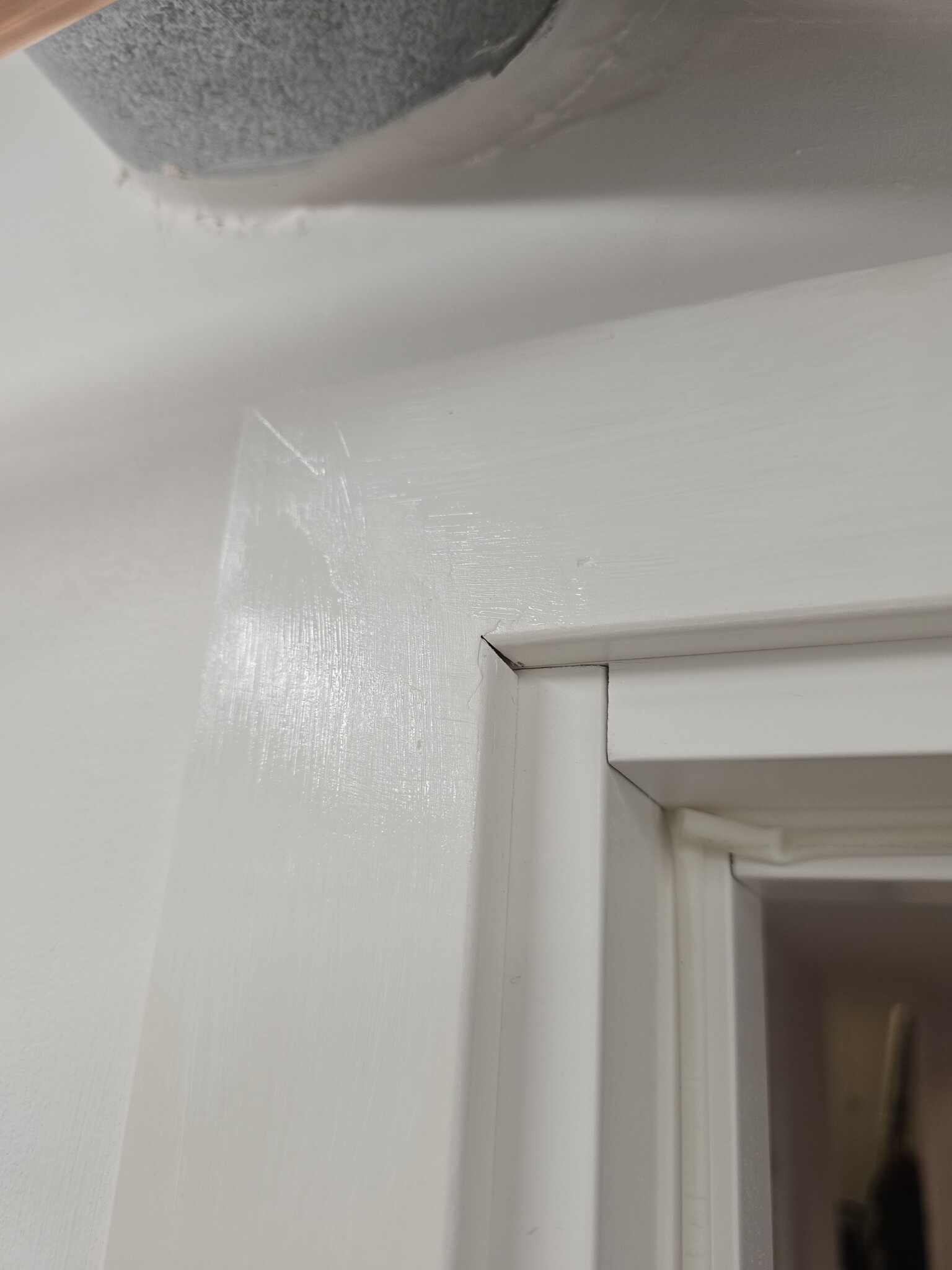

Vi ska också fixa till dörrfodret som jag satte härom dagen. Av misstag fick jag en leverans 0502Y när jag skulle ha 0500N, den enda korrekta nyansen av vit vi använder i hela huset. I stället för att krångla med retur är det lika bra att bara lägga ett lager spackel och färg. På så sätt får jag bort spikhål på samma gång!
Innan
Dörrkarm i ett rum med vitmålad dörrpost, synlig kopparledning och isolerad ventilationsrördetalj i taket.
Efter spackling
Spacklad dörrkant och vägg med synliga rör ovanför i ett renoveringsprojekt, visas i närbild.
Efter slipning
Närbild av ett dörrfoder och omgivande vägg, med fokus på målningsarbete och ytförbättringar runt listerna.
Efter målning
Närbild på vit dörrkarm med bättringsmålning och detaljer kring ett övergångsställe där lister möts.
Pensel applicerar vit färg på dörrfoder, omgivande synliga kopparrör och eldetaljer.

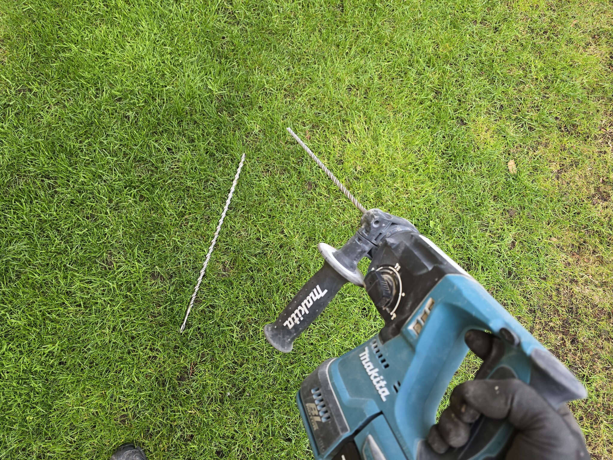

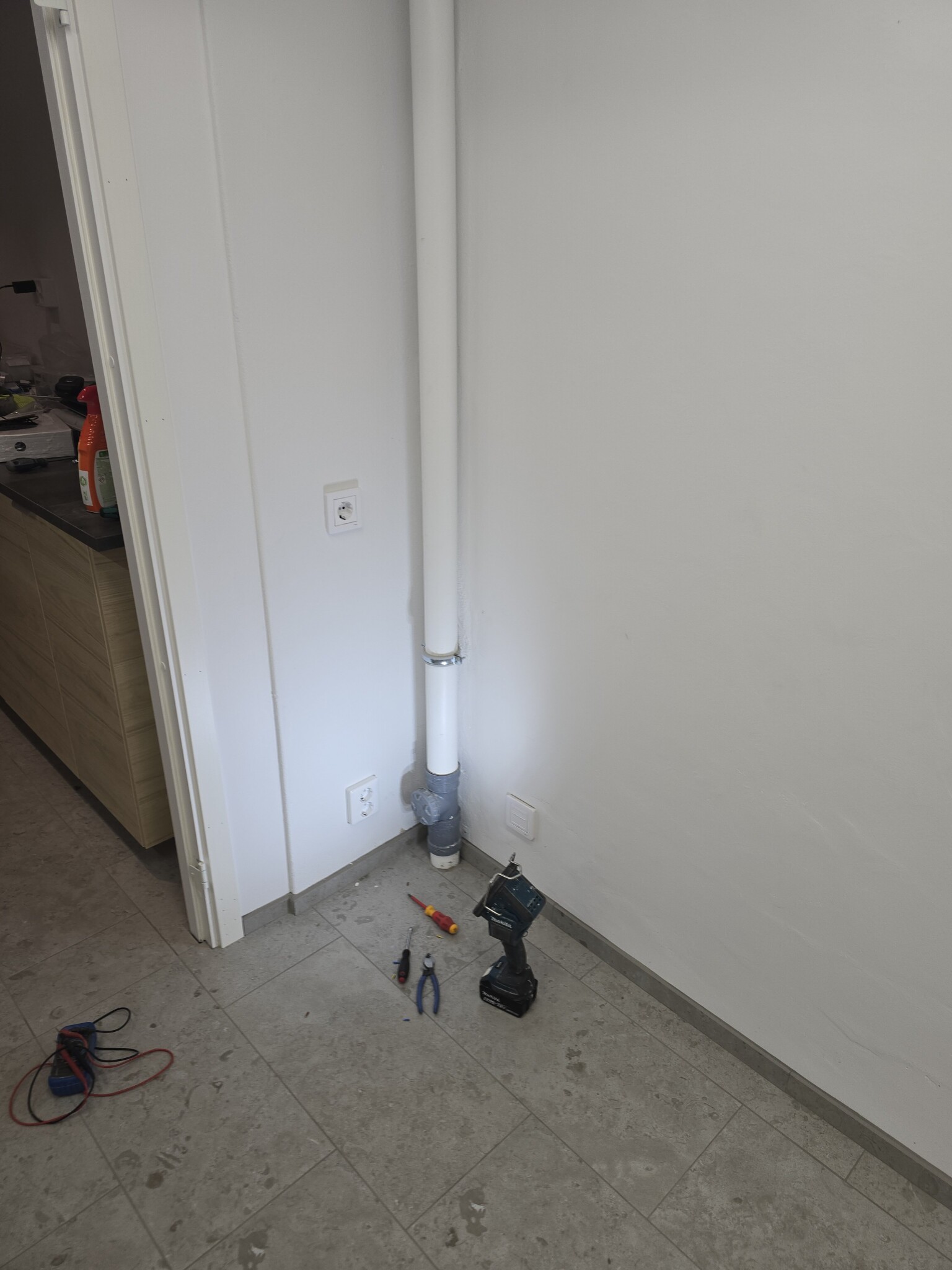

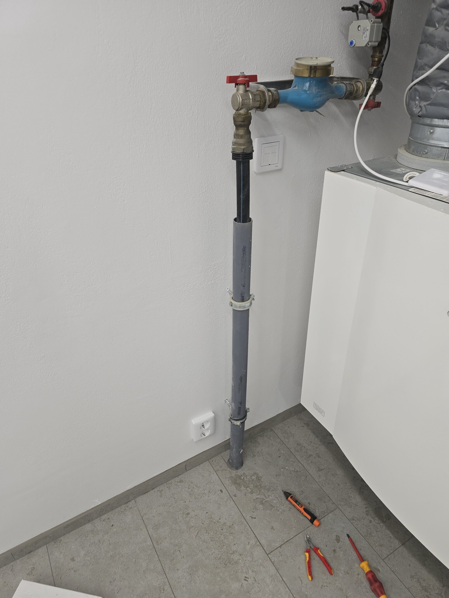

8 maj 2025. Det är några småsaker jag vill ha hjälp med från elektrikern innan vi helt slutför detta rum. Som ni redan vet spenderar jag en del tid uppe sent på kvällen och filosoferar på bygget. En av många idéer jag fått är att vi behöver ett utomhusuttag vid maskinrummet. Just nu måste jag dra en jääättelång kabelvinda ut till baksidan och detta vill jag förbättra med ett nytt uttag, och det dras från maskinrummet.
Sedan har vi bestämt oss för att flytta vår källarfrys till detta rum, och då vill jag ha ett separat uttag från den lilla elcentralen och mata med en personskyddsautomat. Alla uttag i detta rum matas annars från en och samma krets, och jag vill undvika att ett jordfel någonstans slår ut frysen. Med personskyddsautomat till frysen får den en egen liten jfb, och detta är också standard vid nybygge.
Dessa två saker fixar elektrikern idag! Jag hjälper till genom att sätta borren i väggen där jag vill ha uttaget.
Tegelvägg med ett uttag och en temperaturgivare monterade på ytan.
Person håller en blå borrmaskin över gräs, med två borrskruvar på marken, förbereder för installation av utomhusuttag.
Hål i en vit vägg med skador runt omkring.

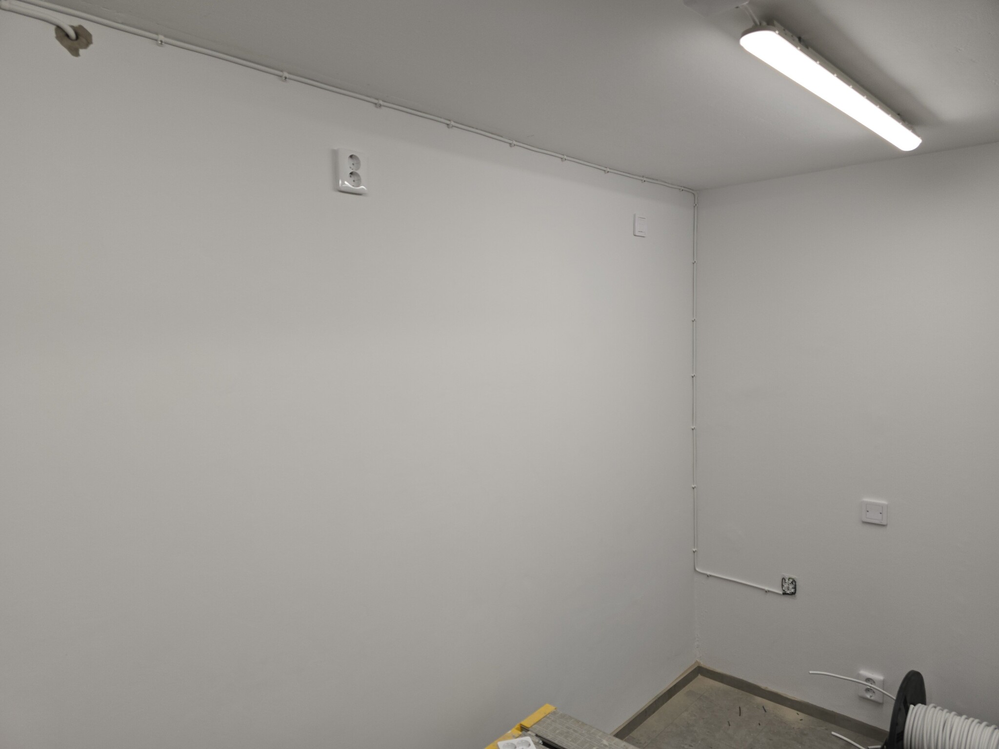

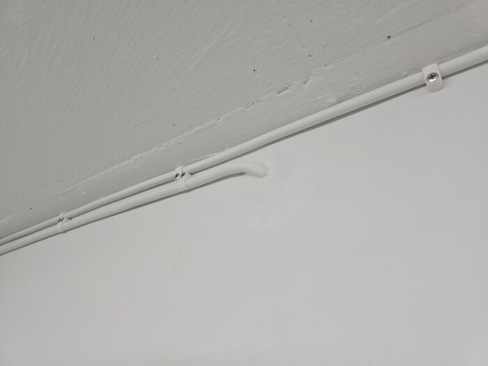

Dessa kablar får dras utanpåliggande...
Vitt rum med nyinstallerade eluttag och kablar längs väggen, ljusrör i taket och en rulle vit kabel på golvet.
Elinstallation i rum med nytt eluttag på väggen, synliga rörledningar och lysrör i taket.

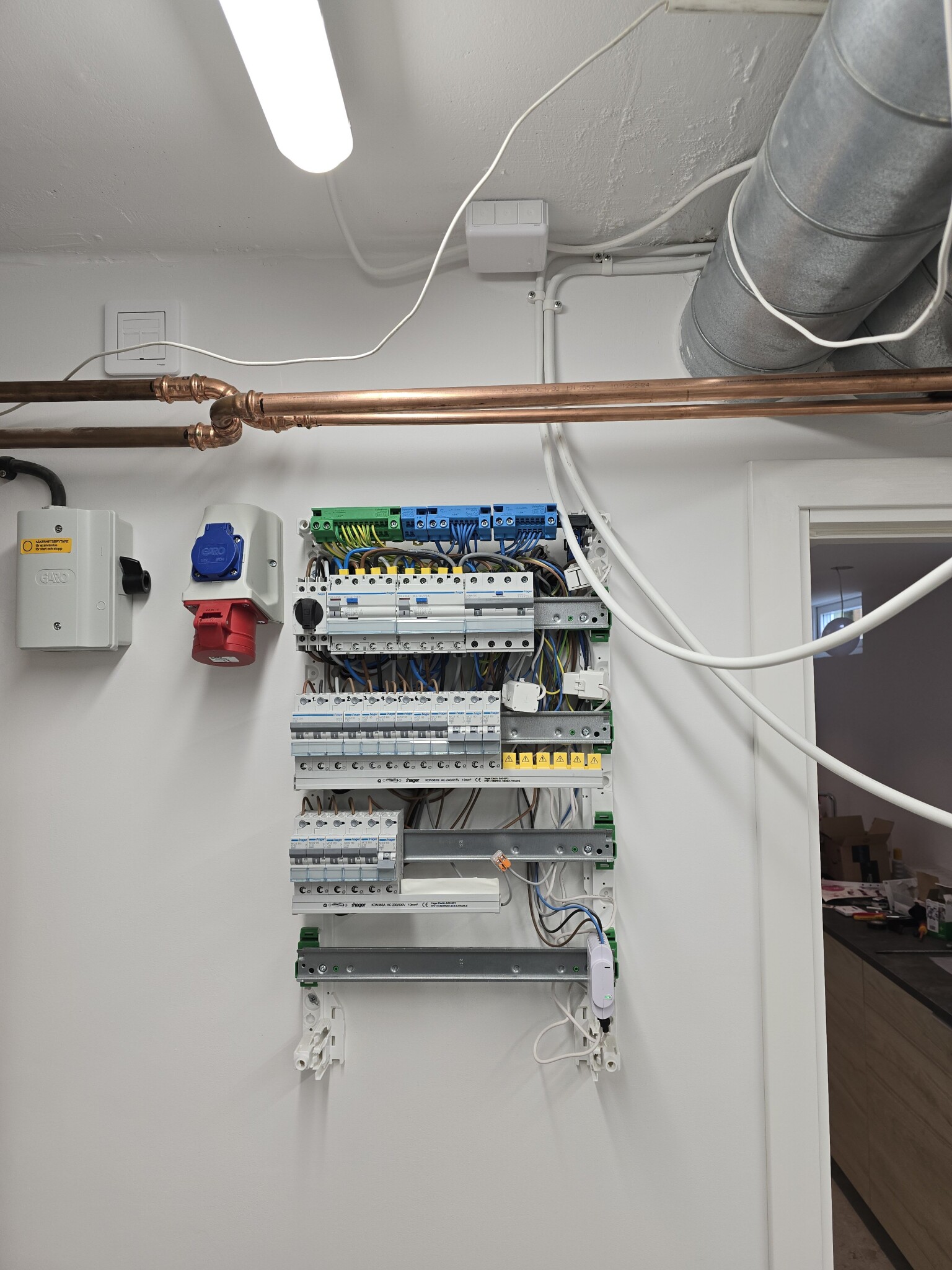

Så gött med egen liten elcentral i detta rum, det är bara att lägga till en grupp så är det klart.
Elcentral med flera säkringar och kablar i en vitmålad vägg, kopparrör och ventilationsrör synliga ovanför.

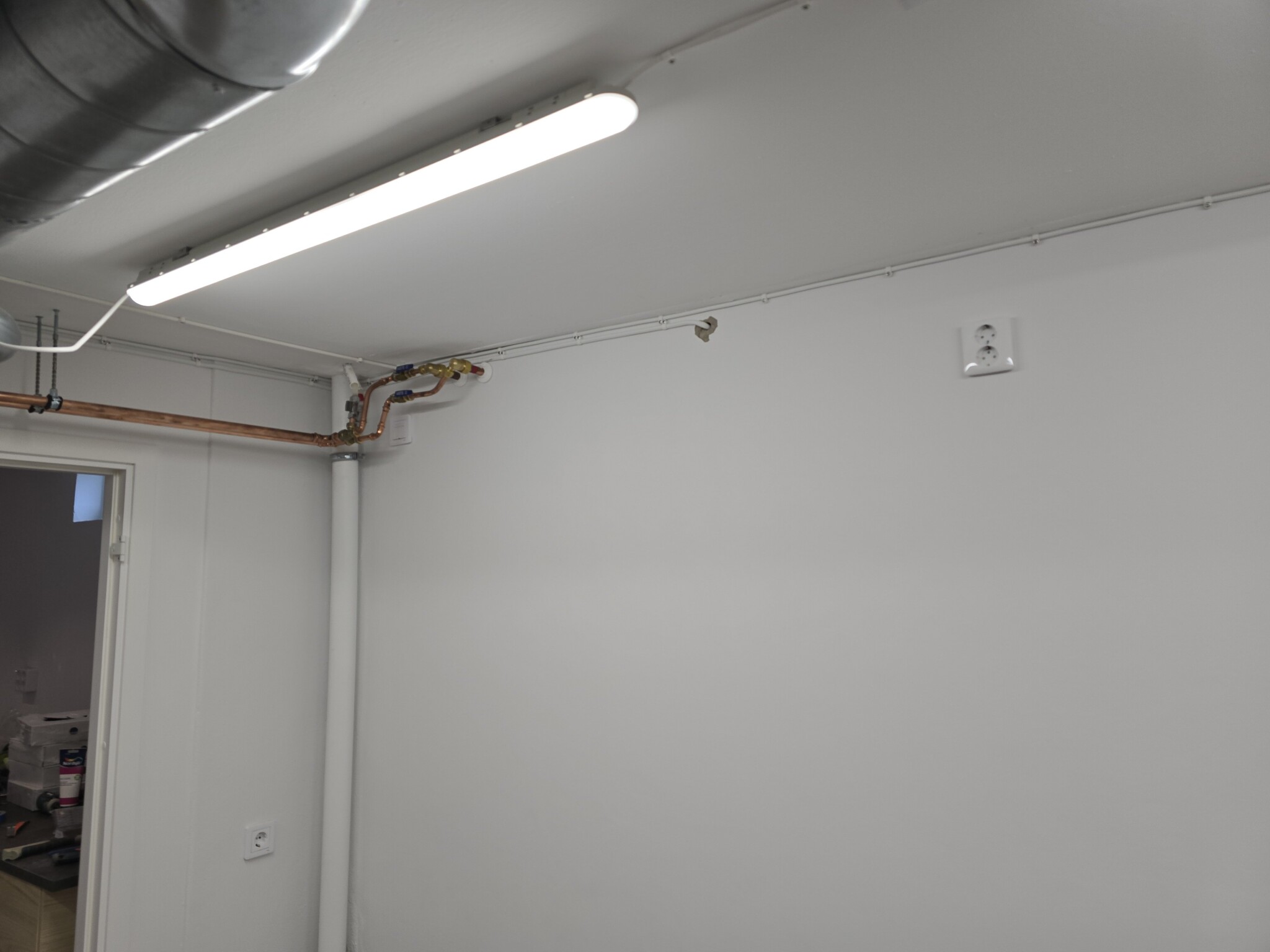

Det blev en halvdag för elektrikern, vid lunch är han klar.
Vitmålad vägg i ett rum med synliga elkablar och flera eluttag. Två lysrörslampor i taket och rör i hörnet.
Elinstallation i maskinrum med rörledningar, kablar, elcentral och kopplingsuttag på väggen. Rummet har vita väggar och trälist.

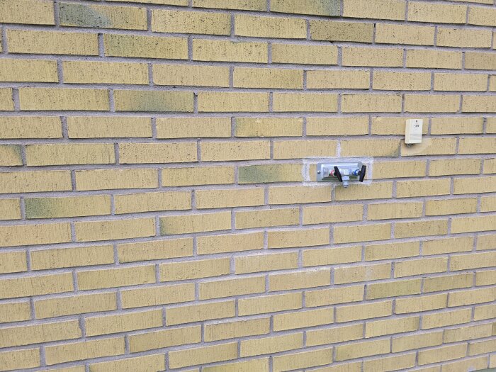

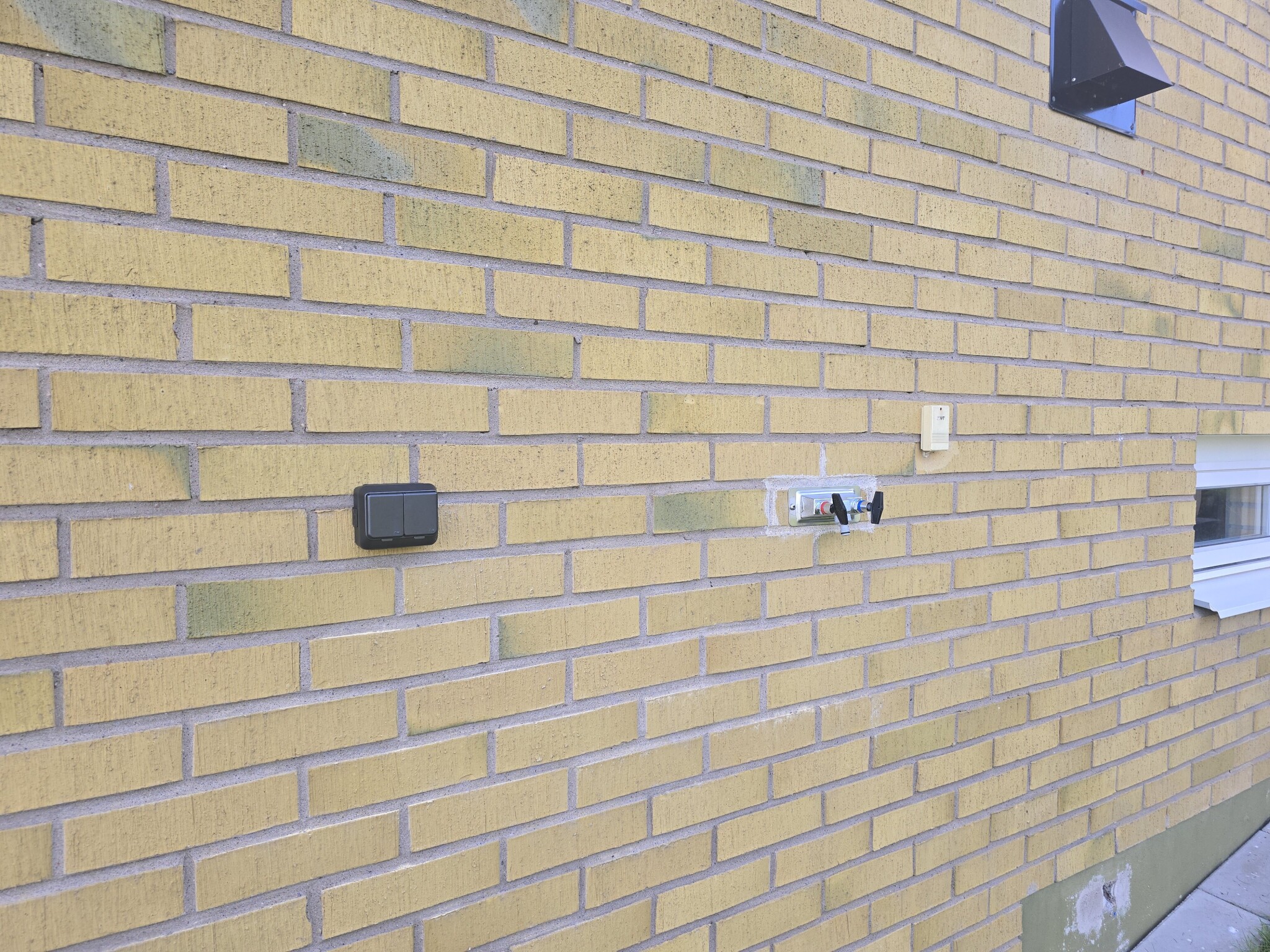

Det blev också ett nytt uttag innanför dörren. Tänk att vi satte in så många uttag men glömde ha ett där man naturligt vill koppla in sig för dammsugaren? Bättre sent än aldrig att få detta gjort nu.
Vägg med kopparrör, ventiler och isolerade vattenrör, samt ett uttag och en strömbrytare på en ljus vägg i ett rum med ljusgrått klinkergolv.

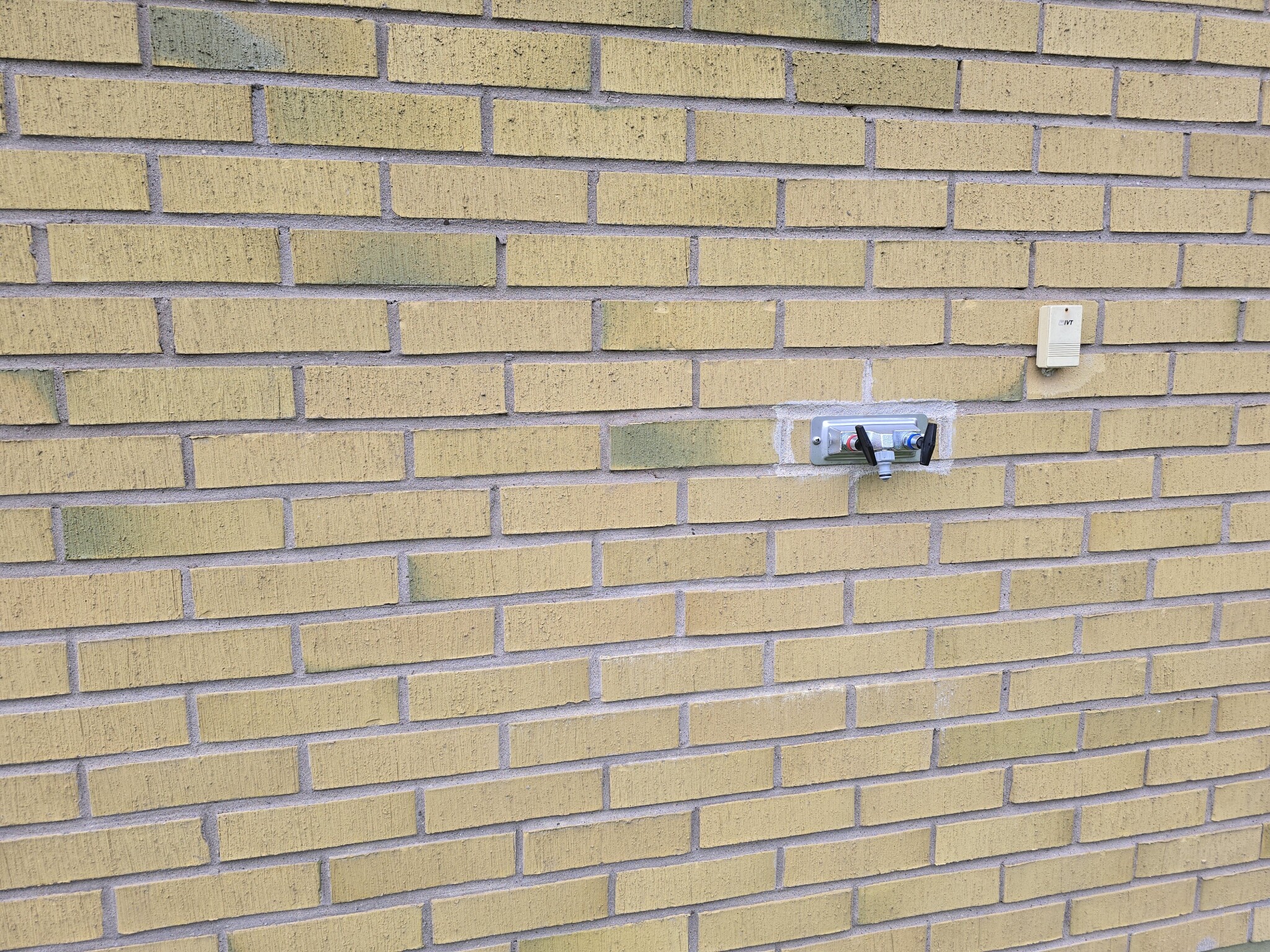

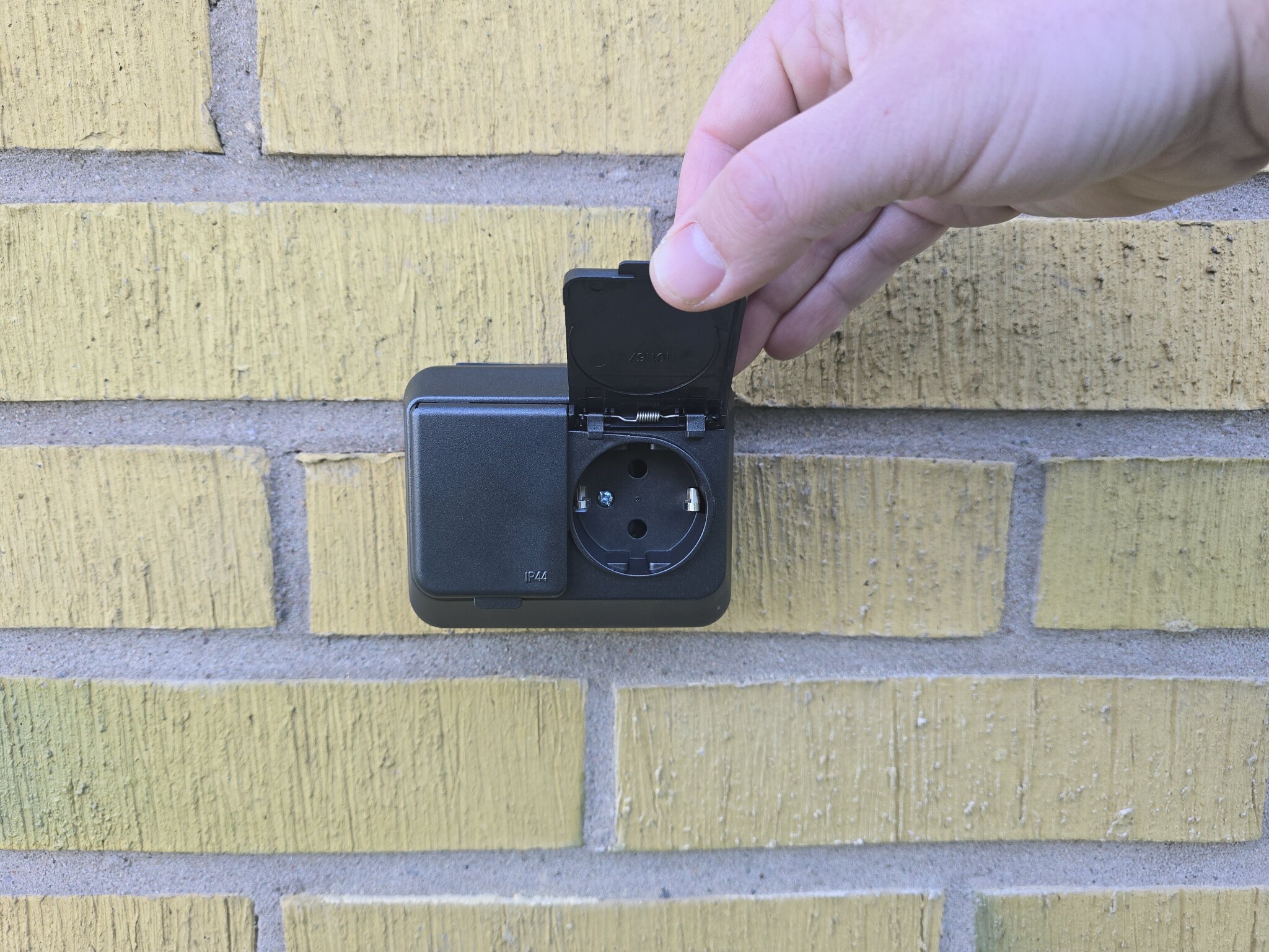

Uttaget ute blev snyggt, en hel klubb av installationsdetaljer på denna sida huset med vattenutkastaren, yttertempgivaren och uttaget.
Gul tegelvägg med nyinstallerat utomhusuttag, vattenutkastare och yttertempgivare nära ett fönster.
Uttag på en gul tegelvägg med en hand som öppnar dess skyddslock.

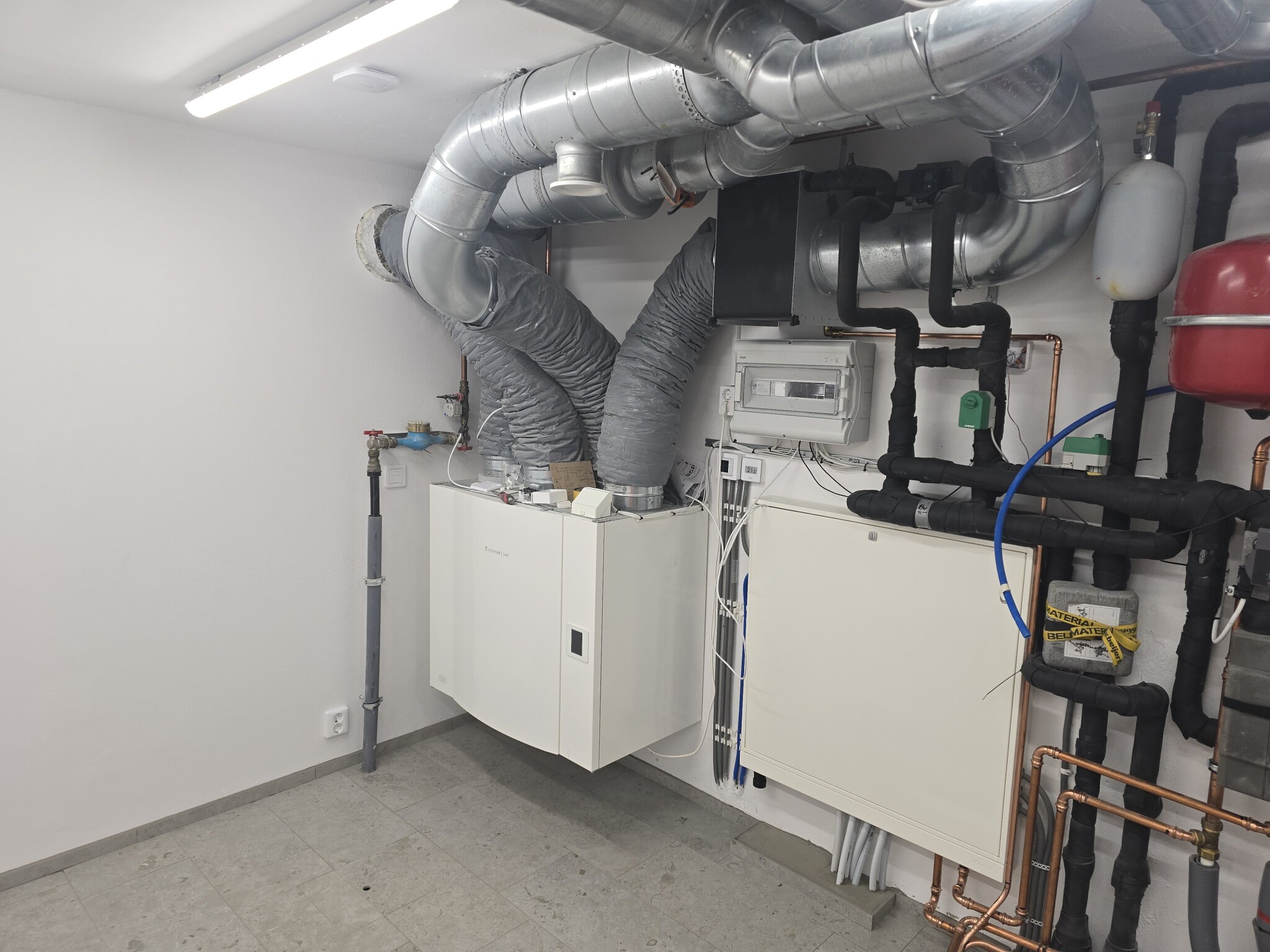

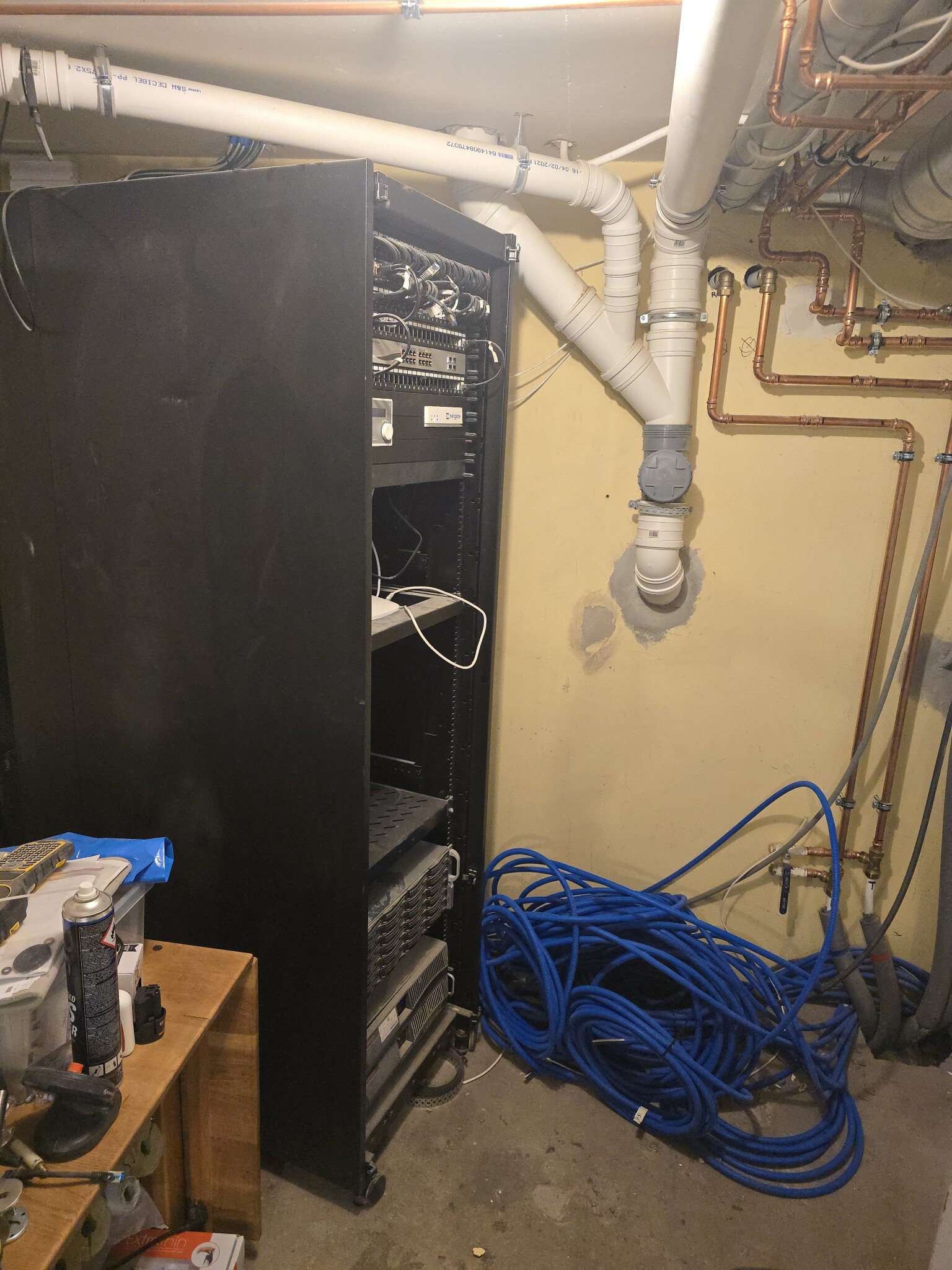

Fint. Bra att du moterde ett Magnetitfilter.
Plastkärlet på kallasidan till berget behöver du byta ut mot ett slutet expantionskärl då det inte sitter på högsta punkten.
Hm...jag tror detta expansionskärl är slutet så det ska vara OK.

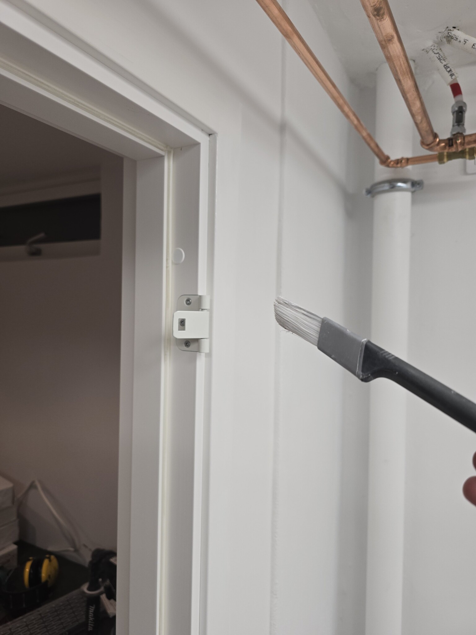

Innan
Efter spackling
Efter slipning
Efter målning
[bild][bild]

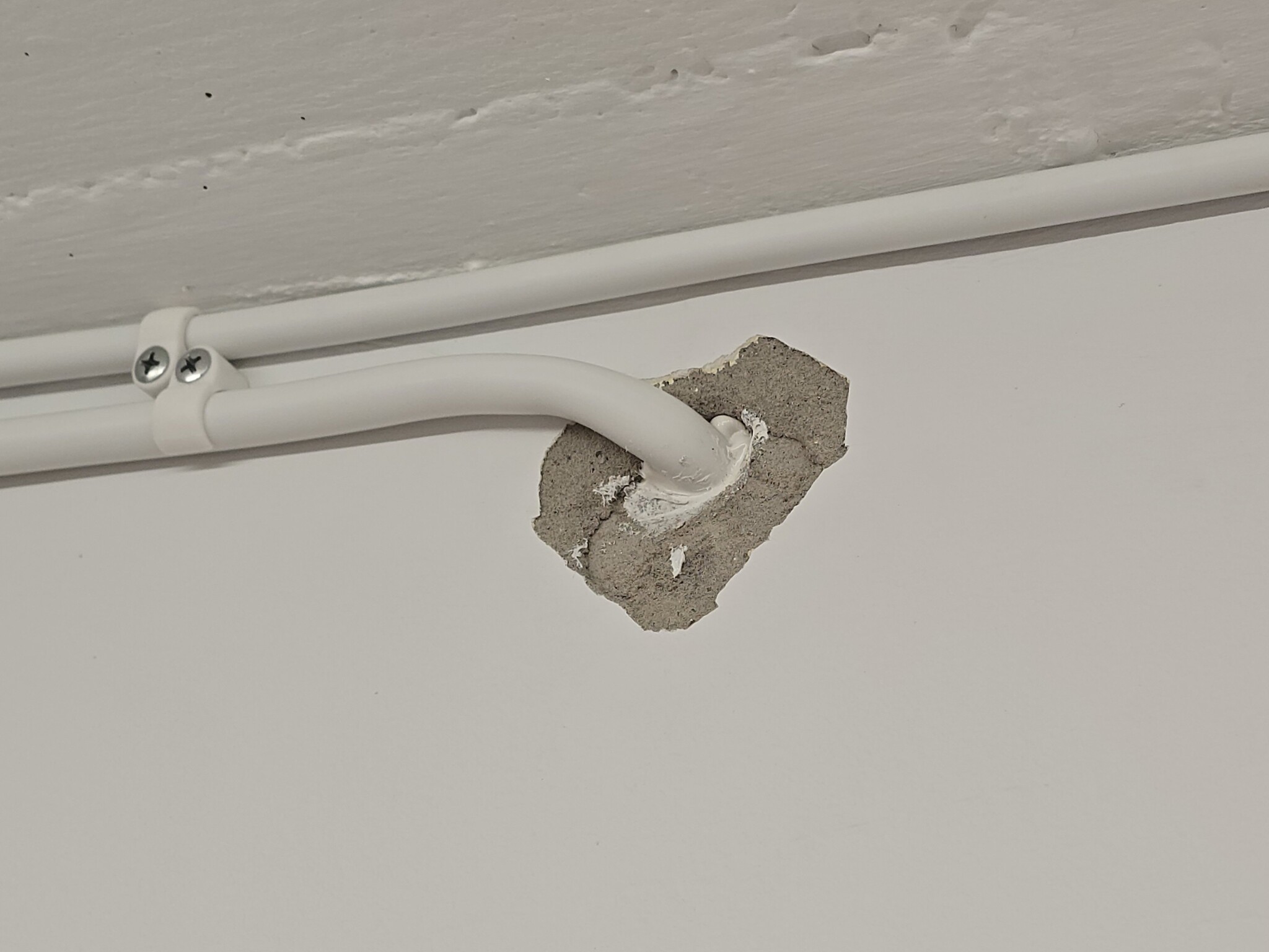

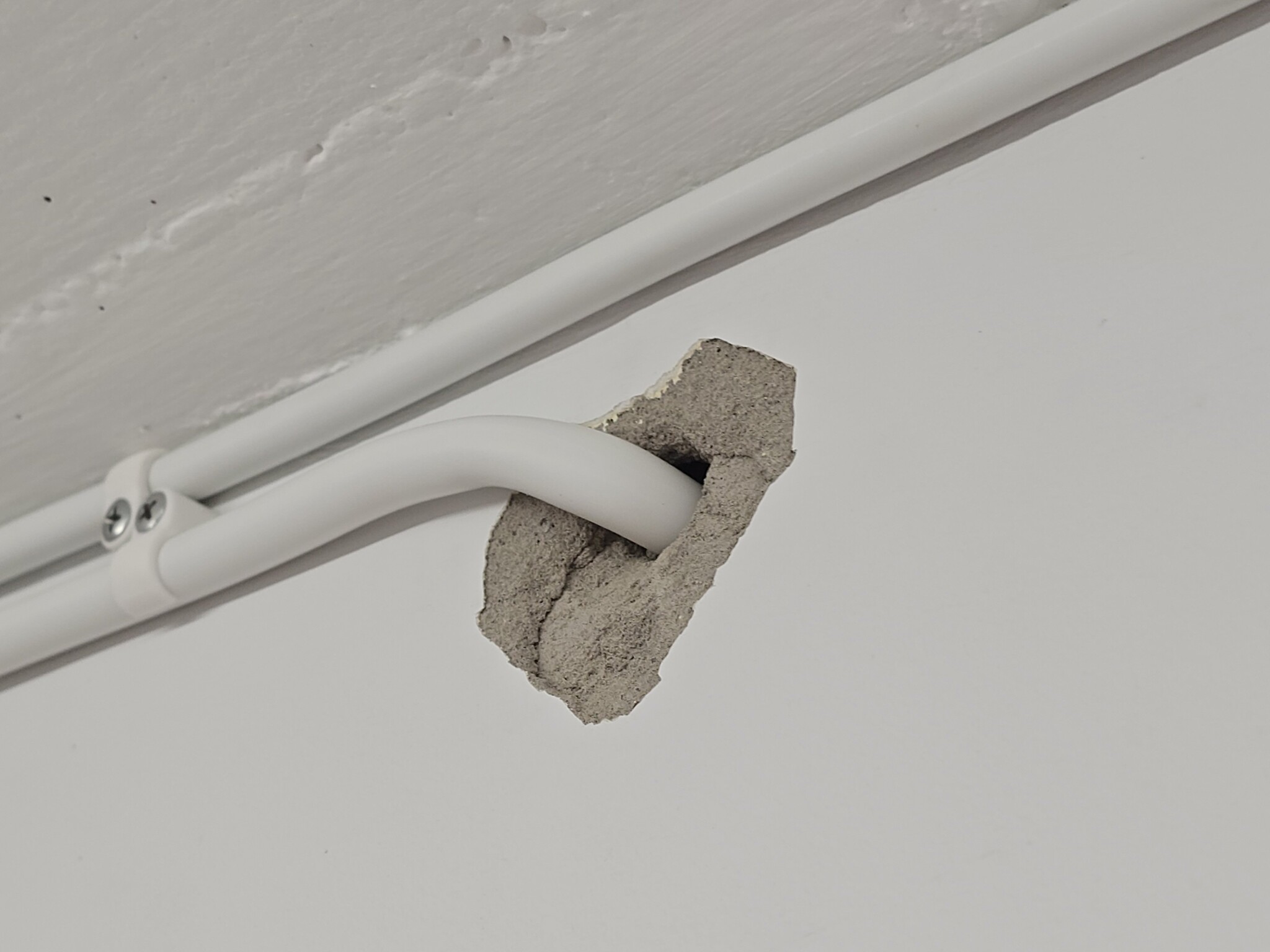

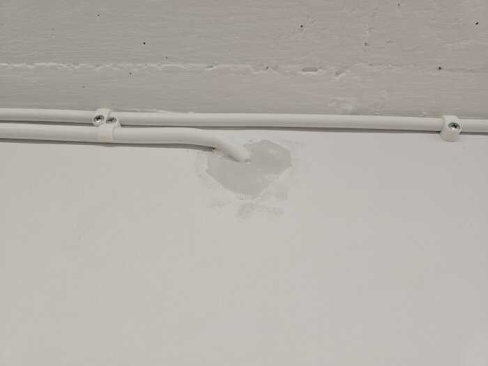

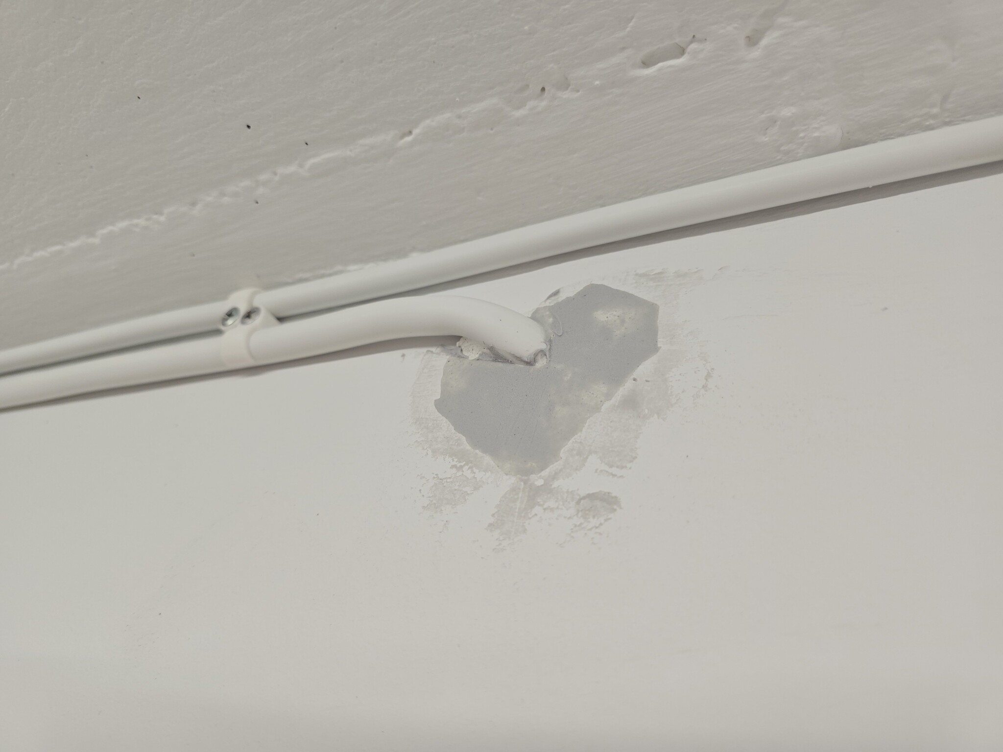

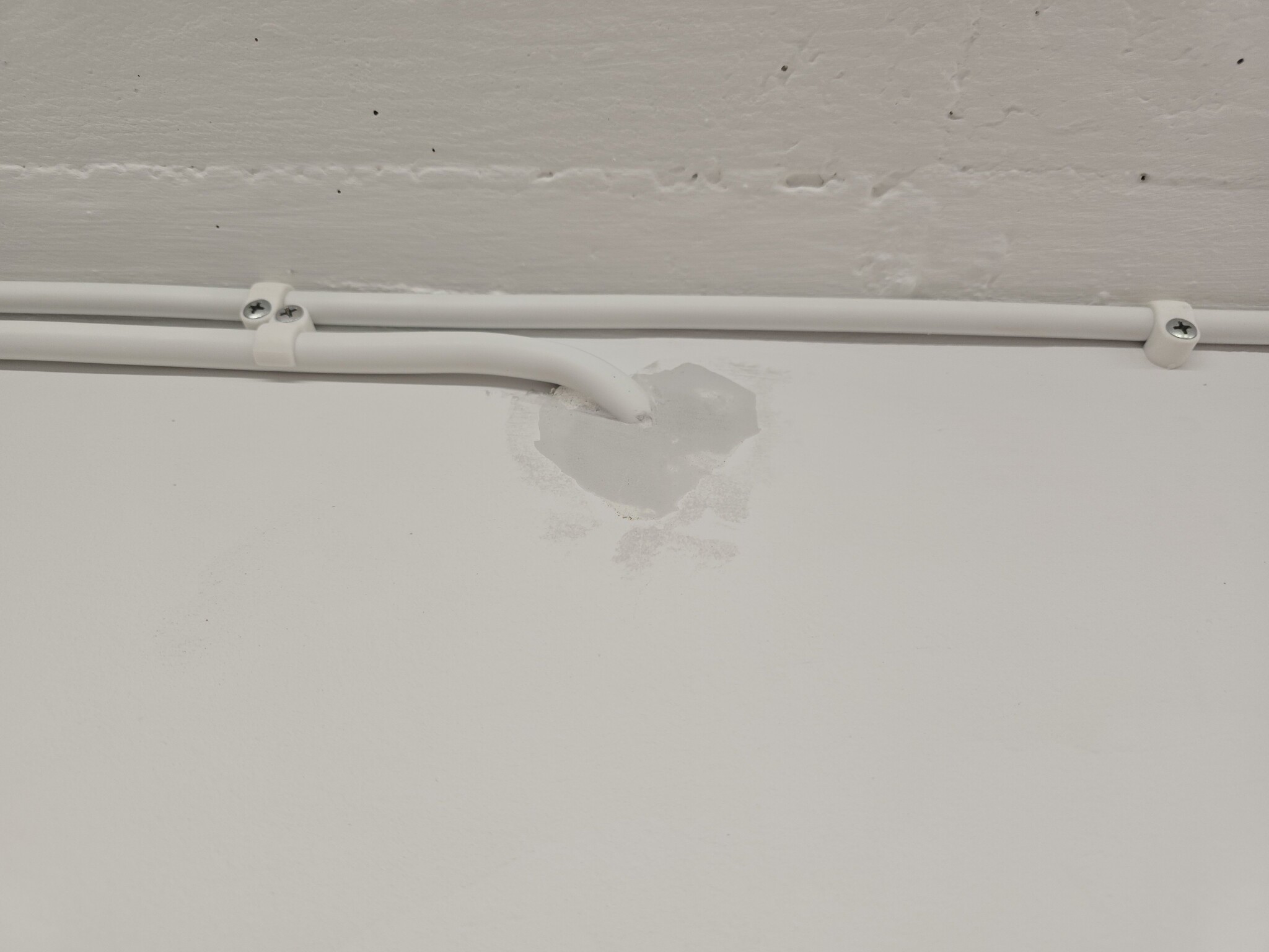

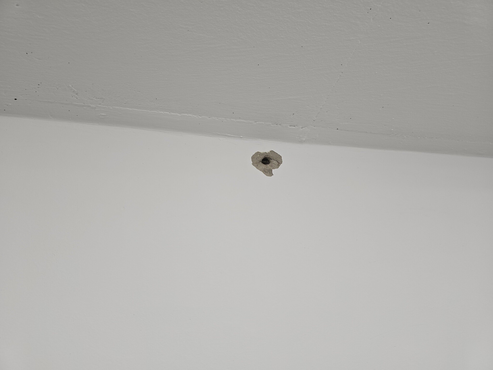

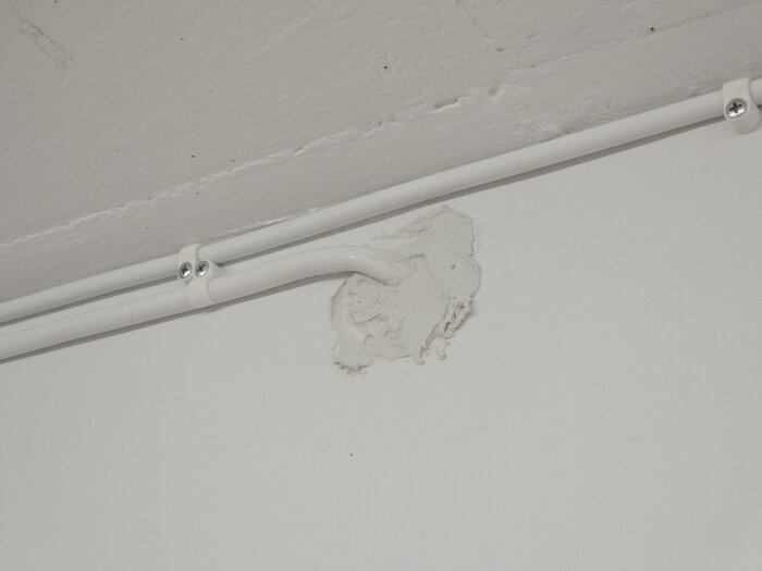

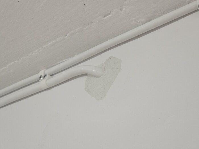

Fortfarande 8 maj 2025. Efter borrning av eluttag i ytterväggen är det som vanligt lite puts som lossnat på insidan.
Borrat eluttag i yttervägg med synlig skada i putsen, kabel genom väggen och fastsatt med klammer.
Flexibel fogmassa för att få det tätt
Elektrisk kabel genom yttervägg med kringliggande puts färdig för reparation efter elinstallation.
Husfix för att få det snyggt
Eluttag i vägg med vit kabel och fastsättning, omgiven av patched gips där puts lossnat.
Jämna av med blöt svamp
Närbild på en vit vägg där en bit puts har lossnat runt ett borrat eluttag, med en vit elkabel fäst i väggen.

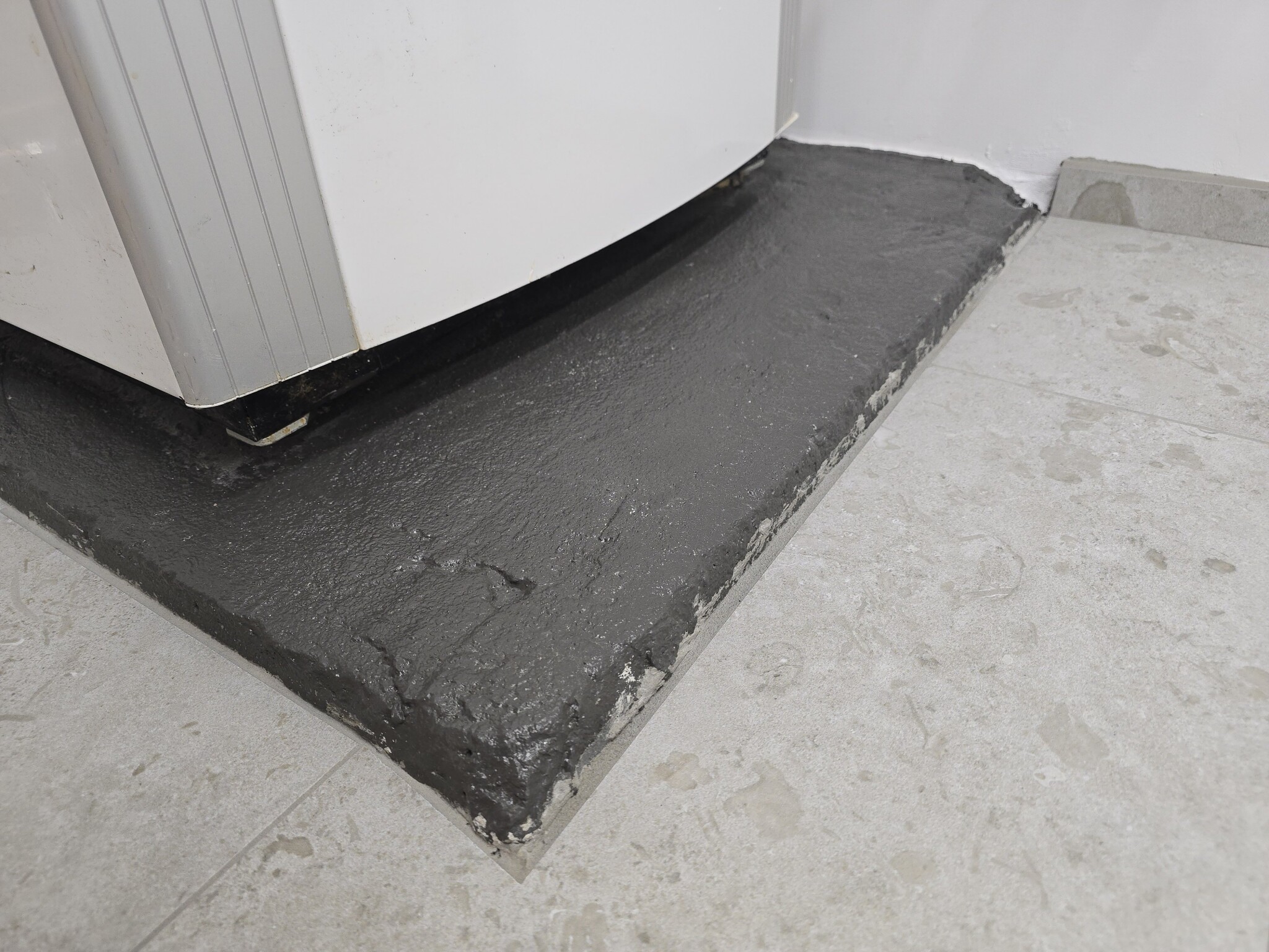

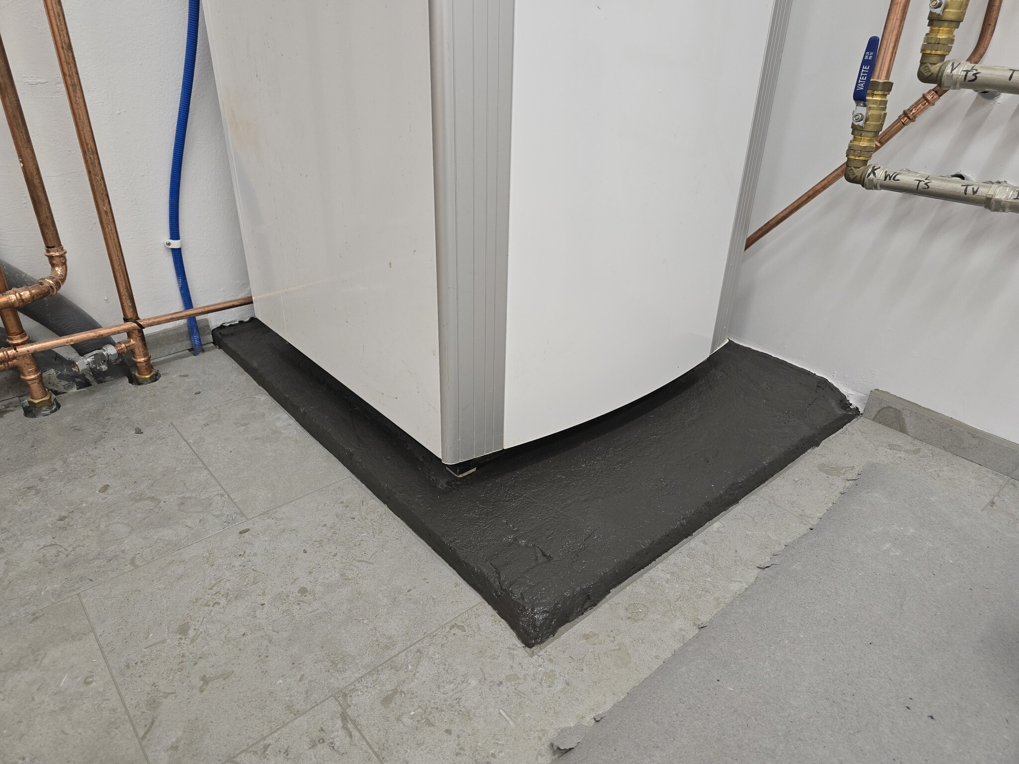

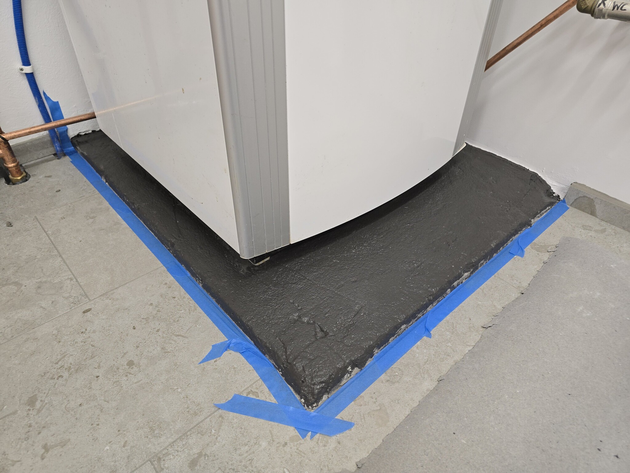

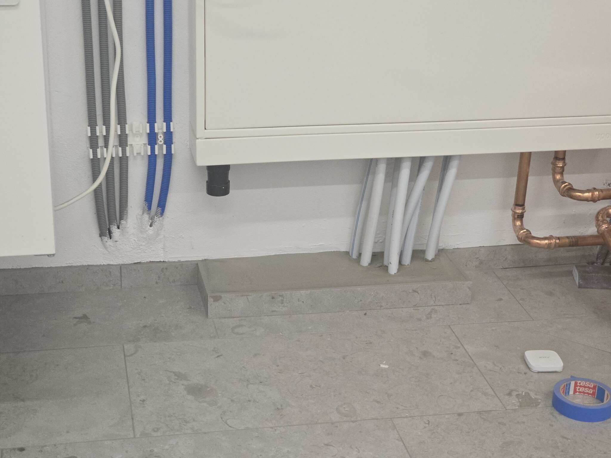

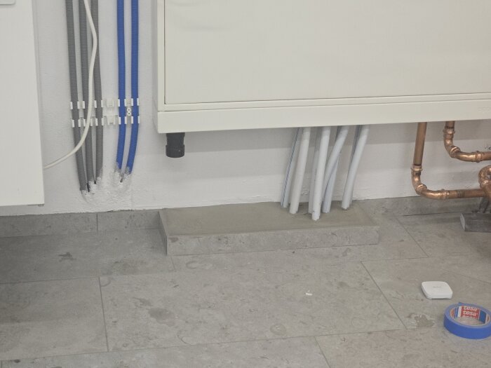

Det finns lite fog på sockeln vid värmepumpen, jag skrapar av så mycket som det går och bättringsmålar resten
Vit frys placerad på nylagd fogad sockel, redo för anslutning till dedikerat eluttag; nyligen renoverat maskinrum.
Ytterkant av vit frys på svartmålad yta, omgiven av blå maskeringstejp, mot ljus vägg och golv. Kopparrör syns till vänster.
Mycket bättre!
Frys placerad på mörk fogmassa i ett maskinrum, omgiven av kopparrör och vita väggar. Golvet är delvis jämnat och målat.

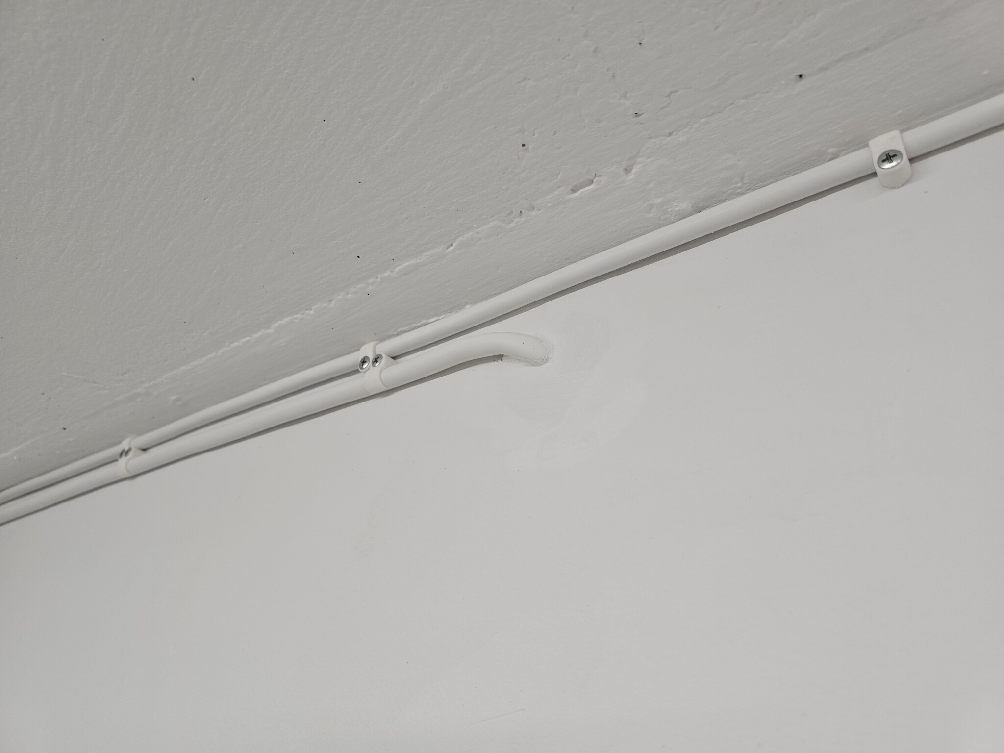

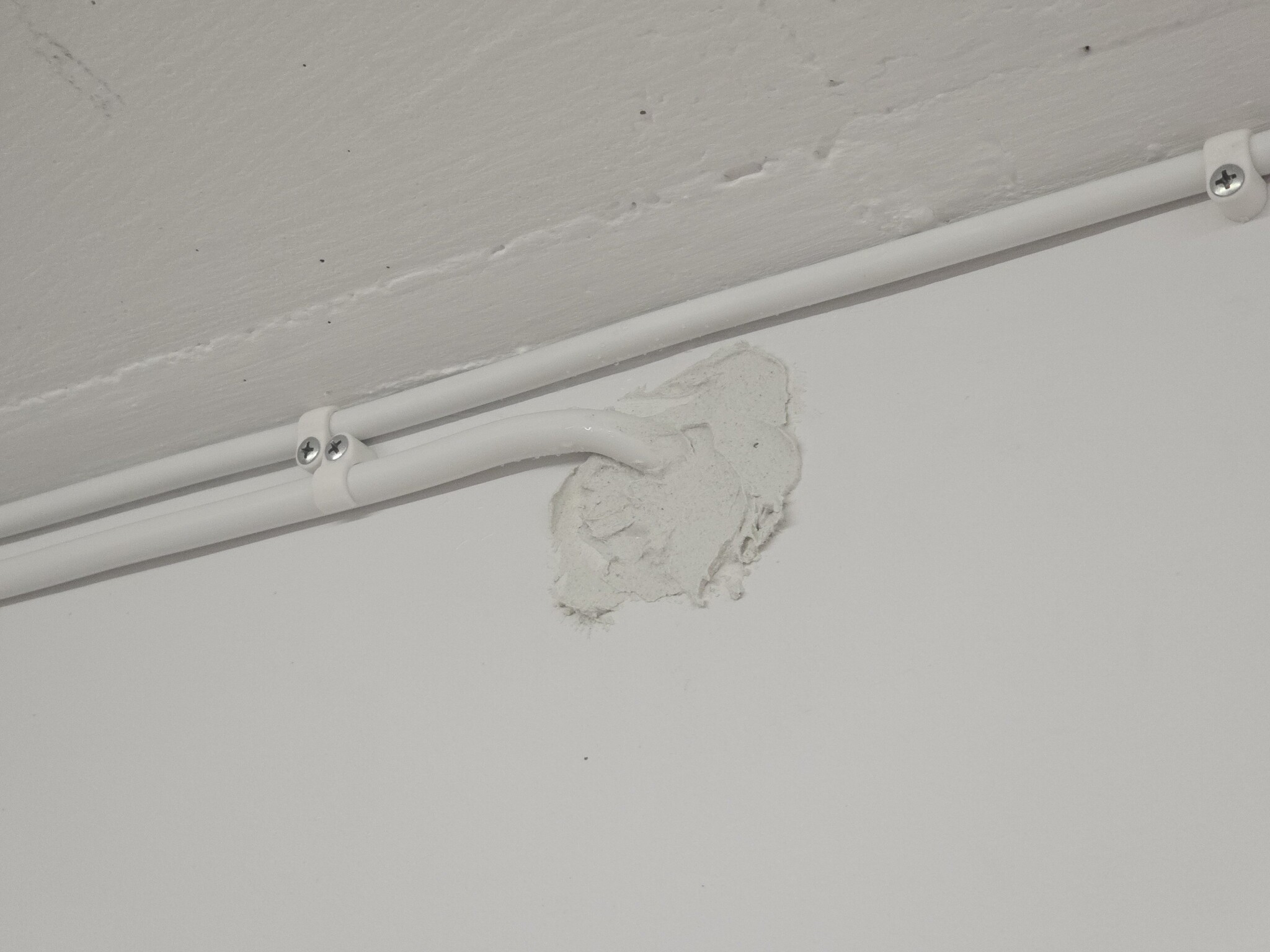

Ett par timmar senare kan husfixet slipas och jag kör slutfinish med lite spackel
Bilden visar en vägg med en flexibel fogmassa runt ett nyborrat eluttag, och kabeln är fastsatt ovanpå ytan med en kabelhållare.
Nästa dag, 9 maj 2025, kan vi slipa och måla
Eluttag i yttervägg med fogmassa runt, och kabeldragning ovan; efter borrning och innan slutfinish enligt inlägg om renovering av hus.
Elkabel längs taket i ett rum, fastsatt med klämmor.

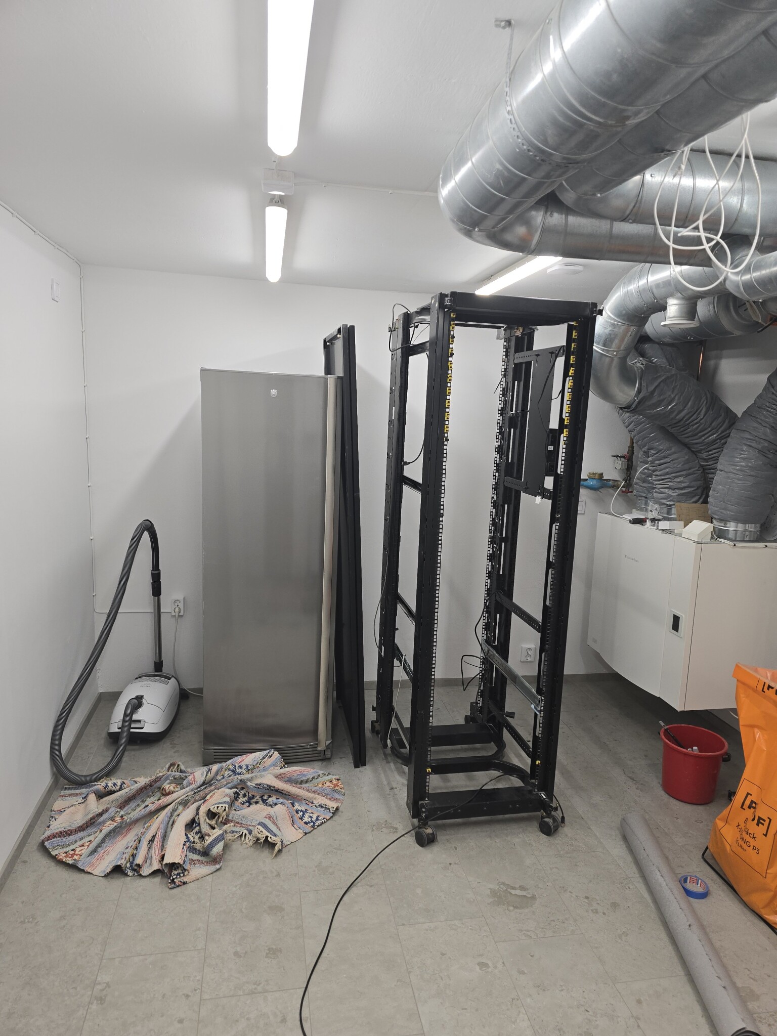

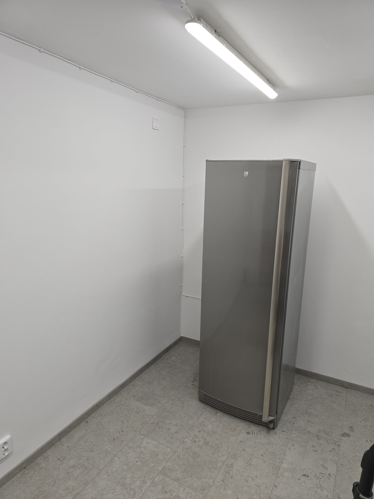

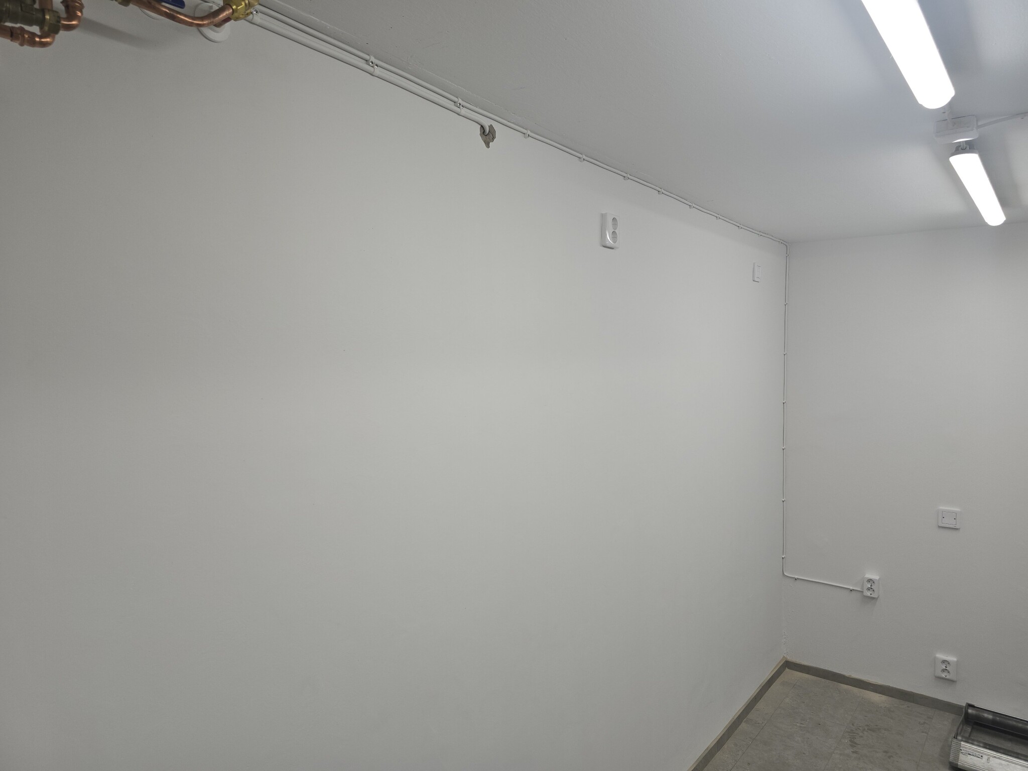

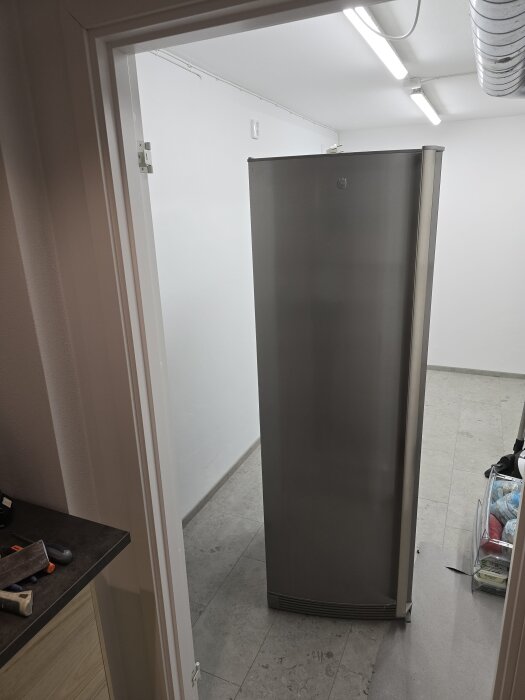

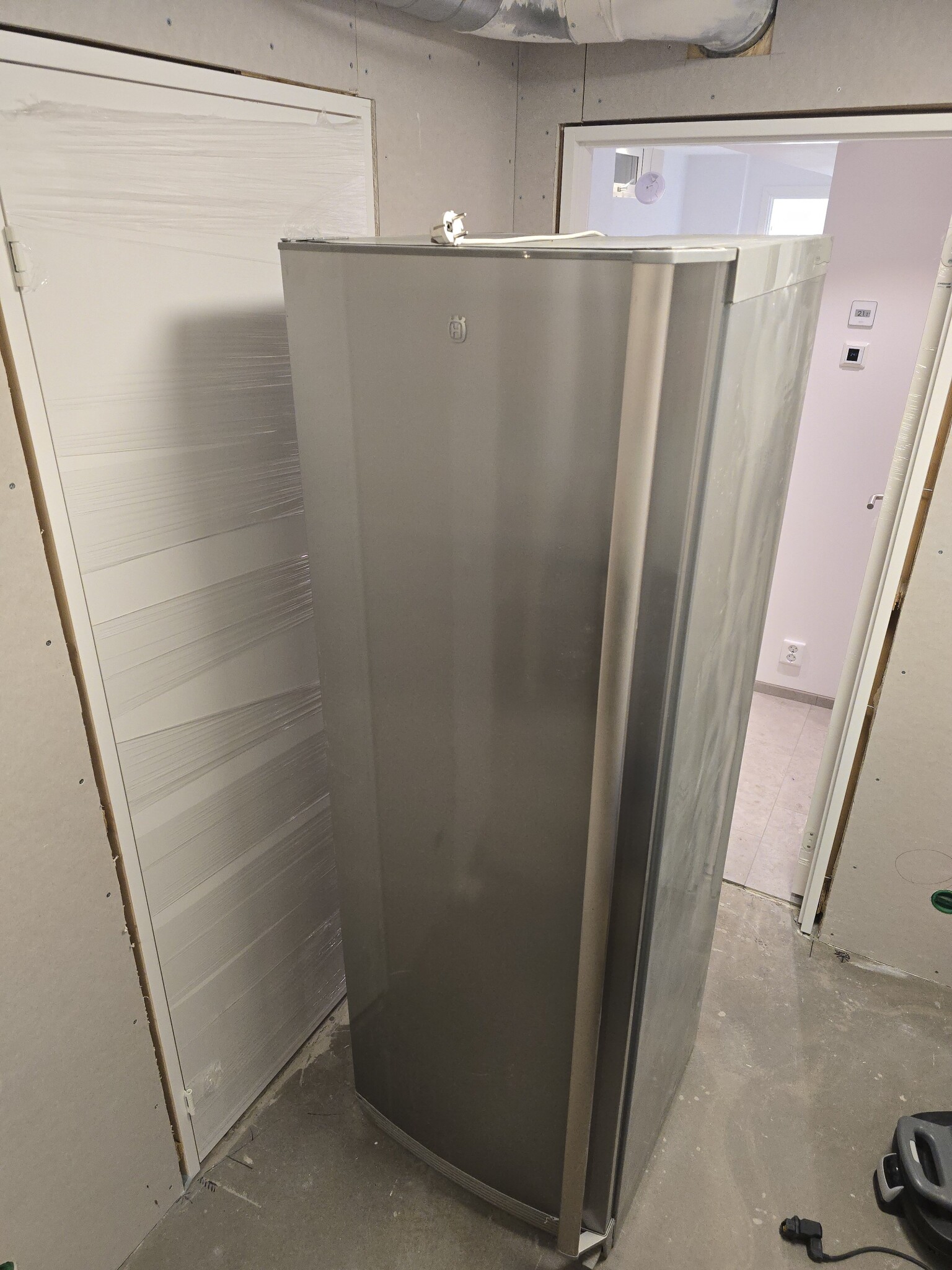

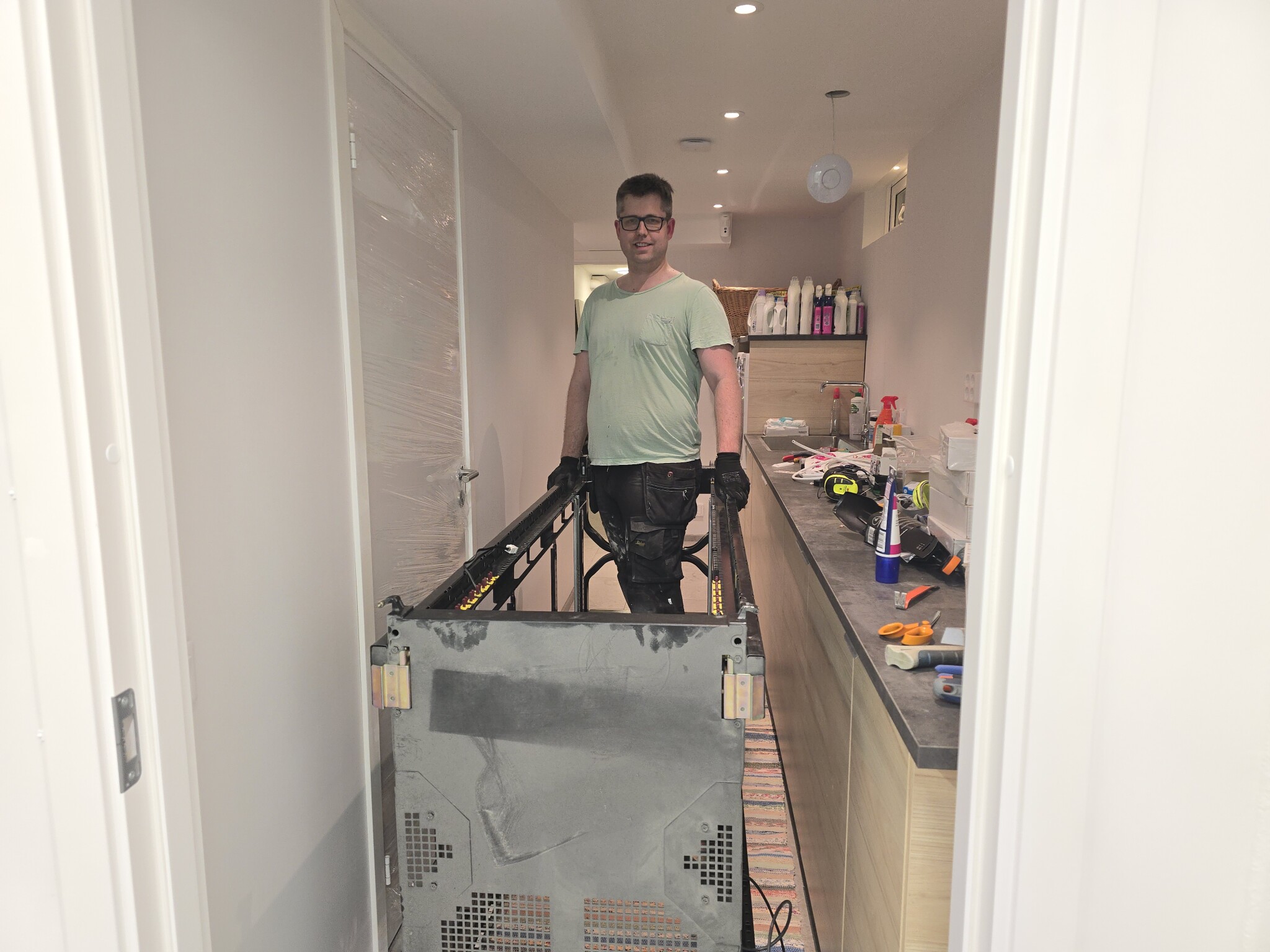

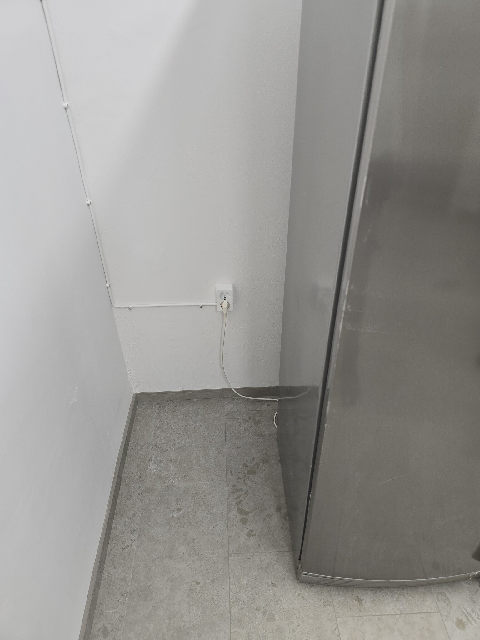

Även om vi inte är 100% klara är nu maskinrummet klart för inflytt. Hustrun och jag har spånat på vad vi vill ha här, och den första saken är frysen. Den står idag i hobbyrummet (detta är alltså extrafrysen) och får nu ett nytt hem. Faktum är att denna frys följde med huset och flyttades ned till källaren dag 1 i vår ursprungliga renovering.
Eftersom frysen har hjul är den rätt lätt att flytta själv
Flytten av en stående silverfärgad frys med hjul in i ett renoverat rum. Frysens dedikerade uttag syns på väggen.
Stående kylskåp i ett vitt maskinrum med grått klinkergolv, sett genom en dörröppning.
Grå frys placerad i ett nymålat maskinrum med ljusgrått klinkergolv och vitmålad vägg, belyst av lysrör i taket.
Framme! Nu kopplar vi in den i det dedikerade frysuttaget
Grå frys ansluten till eluttag i renoverat maskinrum med vita väggar och klinkergolv.
I nästa inlägg flyttar vi serverracket, och det är mycket svårare än att flytta en frys!
När jag bilade avlopp tog det bort lukten av avlopp! Men nu sitter det på av bara farten så varför inte? :)
Jo, det gör det. Men jag invigde uttaget igår och är väldigt glad för att jag har det där, så mycket smidigare, haha
Jag är inte hundra men tror det är Tätningsmassa-A 1K från Alfix. Hittade inget foto nu som bekräftar detta men känner igen förpackningen.
Men inte med trycksatt gummiblåsa som du har på varmasidan. Det är vad jag menar med trycksatt / slutet expantionskärl.
Etnoy
Ah, jag förstår vad du menar. Vi har inte kunnat sätta kärlet högre, men det har varit ungefär så här sedan vi köpte huset för flera år sedan och det har fungerat bra. När denna gamla VP går sönder och byts ut får vi se om det går att förbättra.

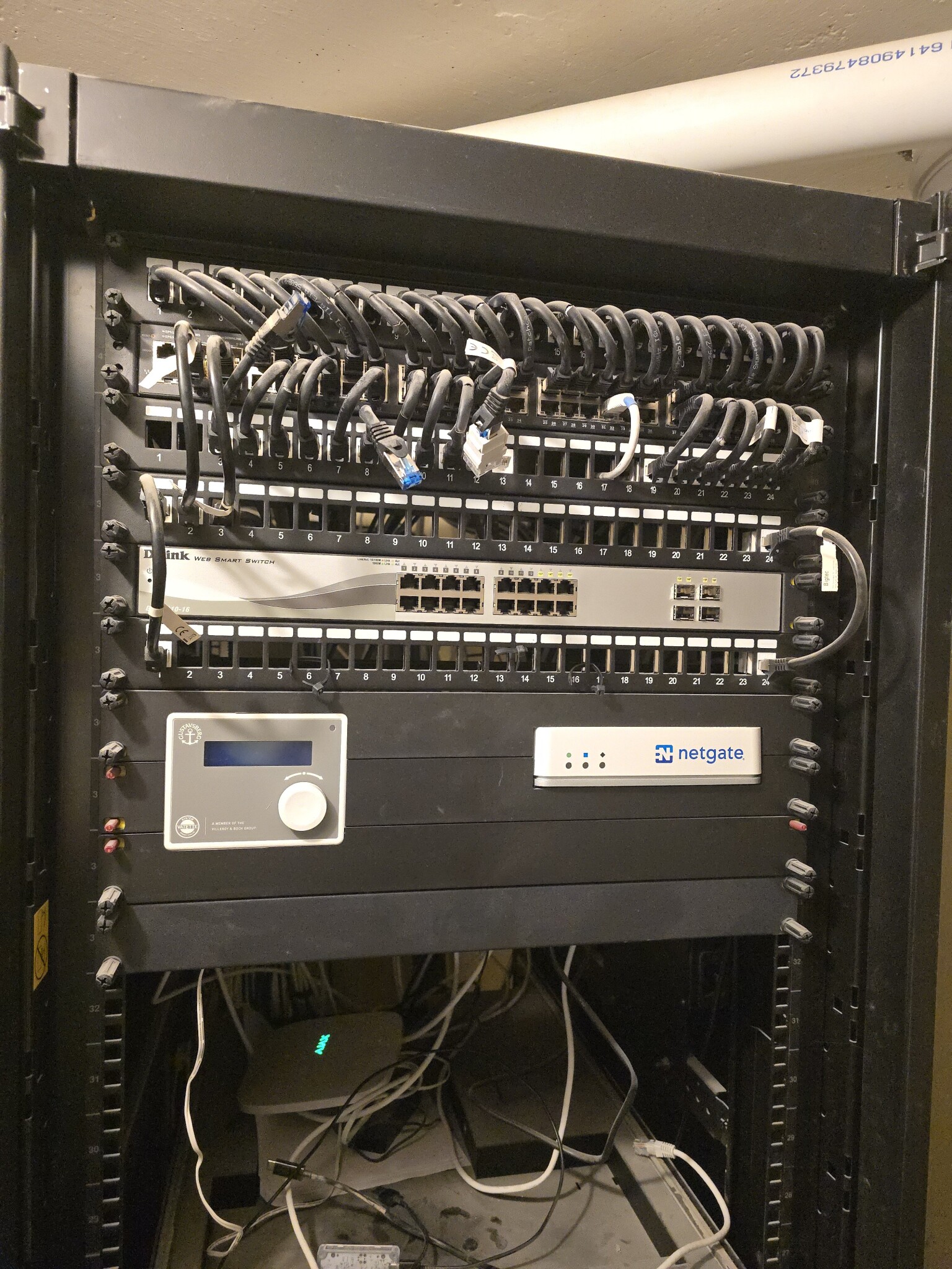

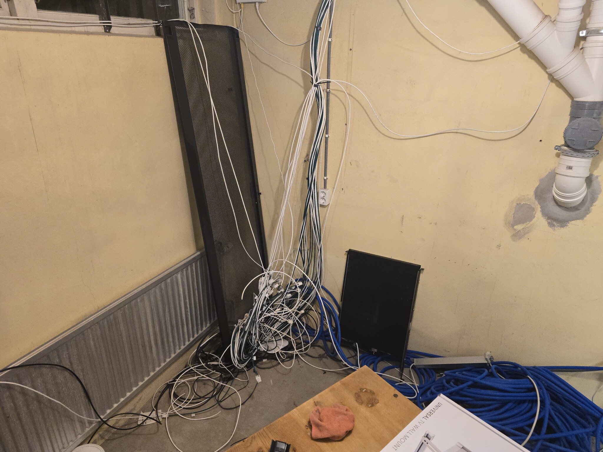

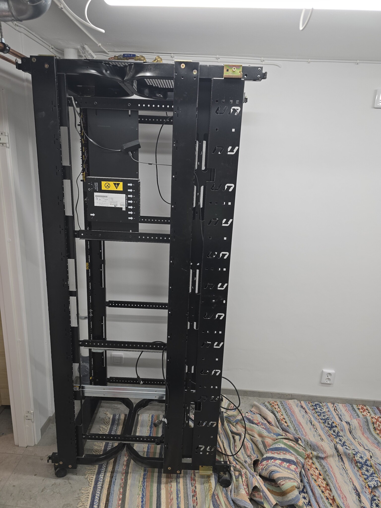

Vi fortsätter den 9 maj 2025 och som utlovat är det dags för serverracket. Detta rack är min lekstuga och där jag lär mig nya kunskaper inom IT. Som villaägare har jag förmånen att få plats med ett fullstort 42U-rack, och för er som inte vet är detta betydligt större än en frys: En meter djupt, 60 cm brett och två meter högt. Detta rack råkar också vara ett äldre rack tillverkat av IBM, så det är ett riktigt kvalitetsmärke. Jag fick tag på det för en spottstyver och det har lite slitagemärket på baksidan, annars är det i bra skick. Kvalitet i detta fall betyder mycket stål, och därför mycket vikt.
Racket står även det i hobbyrummet men ska in i maskinrummet där det får sitt nya hem. För att spara på ström har jag samlat ihop så mycket som möjligt i en enda 4U-server i stället för att ha många mindre maskiner. Denna tråd handlar inte om IT-nörderi så jag kommer inte gå in på djupet, men längst upp sitter en 48-portsswitch som kopplar ihop nätverket.
Serverrack i källare med patchkablar och rörledningar på väggarna. Verktyg och tillbehör syns på en träbänk framför.

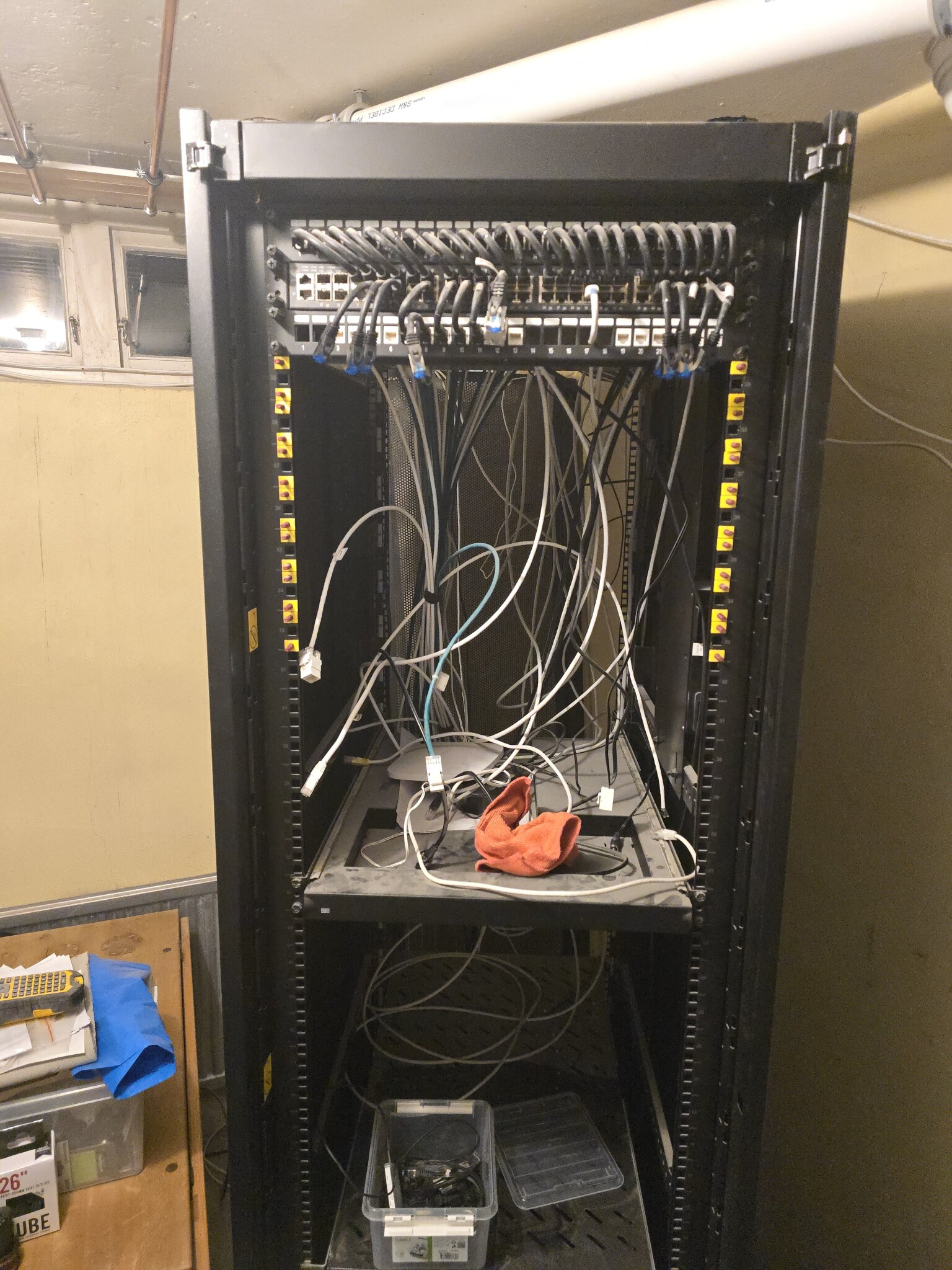

Servern har som ni ser blivit rejält dammig av allt byggande, och jag börjar demontera all utrustning.
Serverrack med nätverksswitch, kablar och Netgate-enhet i ett hobbyrum, omgivna av interna nätverksanslutningar och IT-utrustning.
Ett 42U-serverrack med kabelhärva och dammig utrustning inklusive en 48-portsswitch, stående i ett hobbyrum under flytt till maskinrum.
Vill ni förresten ha tips om billiga switchar ska ni kolla följande tråd: https://forums.servethehome.com/ind...s-cheap-powerful-10gbe-40gbe-switching.21107/

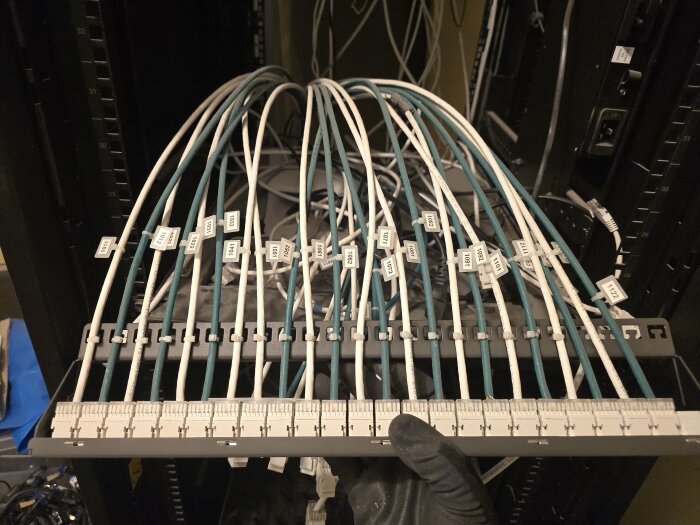

Serverrack med bunt av nätverkskablar, svarta och vita, med etiketterade kontakter, i ett datorrum. Kablarnas ändar är ordnade i en kopplingspanel.

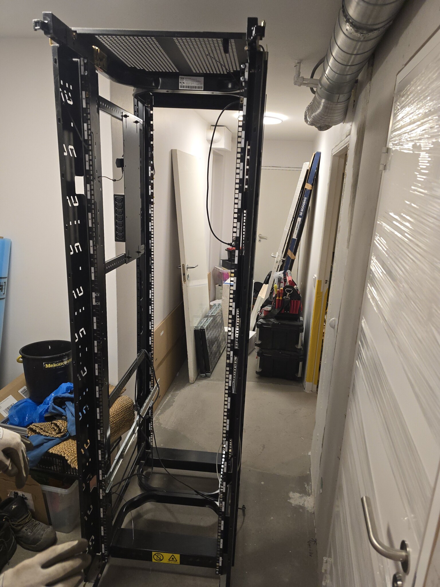

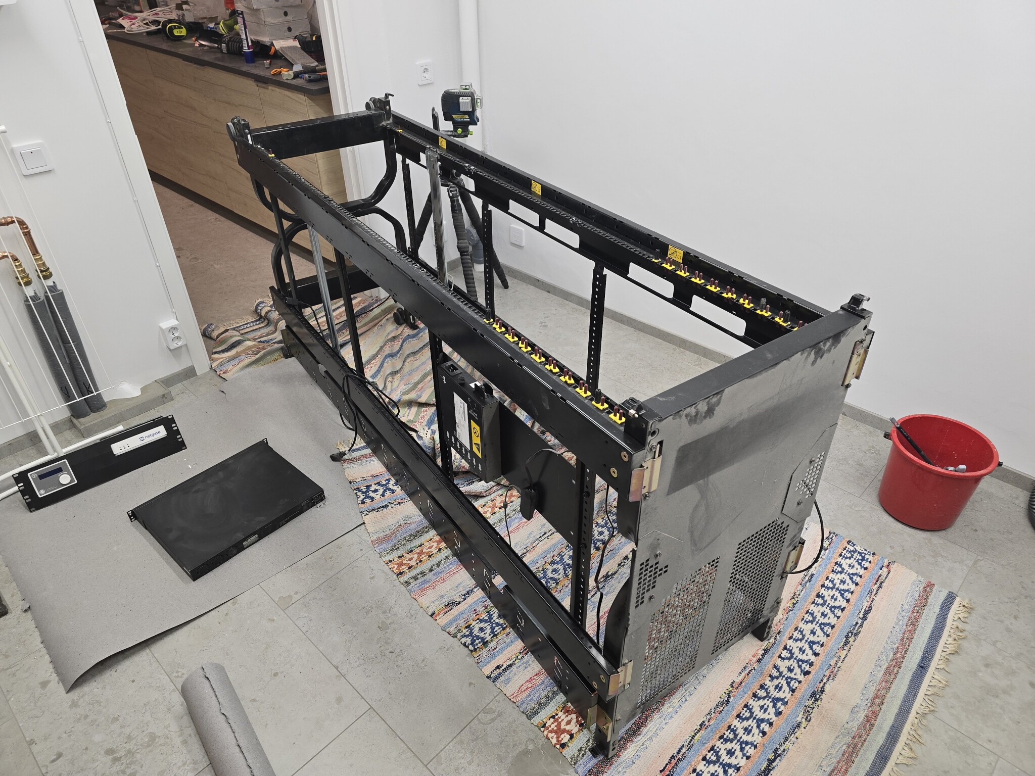

Sedan monteras sidoplåtarna bort.
Ett tomt, svart serverrack står i ett rum med många kablar och utrustning runtomkring. Det finns kabelhärvor på golvet.
Efteråt, när hyllplanen också är borta, är racket så lätt som det kan bli, vilket inte säger mycket. Nu ska vi ta oss igenom tre dörrar och en 90-graderssväng utan att förstöra alltför mycket av huset. Den första svängen är svårast eftersom korridoren utanför hobbyrummet svänger direkt efter dörren. Men frun och jag lyckas tillsammans lägga servern ned och vända och vrida upp den i korridoren. Kom ihåg att racket är för hög för att ta sig genom dörrarna stående.
Serverrack utan sidoplåtar i en trång korridor, omgiven av verktyg och flyttkartonger. Racket är redo att monteras i ett maskinrum.

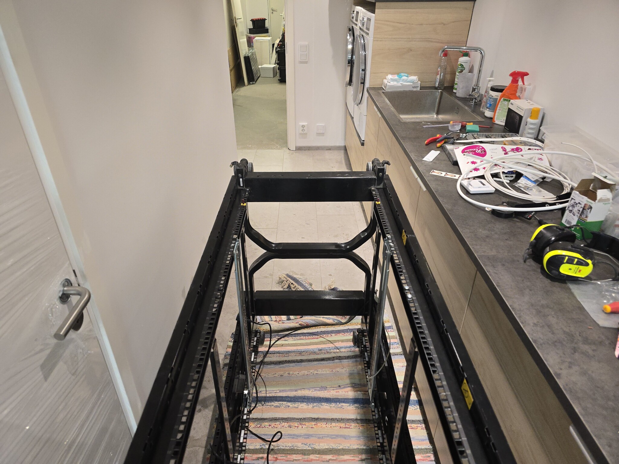

Sedan kommer tvättstugan, och som tur är finns det tillräckligt mycket plats framför tvättmaskinerna för att ta sig genom "s-böjen" utan att lyfta allting över tvättbänken, vilket vi hade behövt två extra personer för att klara.
Ett serverrack som ligger på trasmattor i en tvättstuga, omgiven av verktyg och kablar. Väggen har en dörr och en bänkskiva med diskho.
Man i t-shirt och handskar flyttar ett stort serverrack genom en smal korridor, omgiven av verktyg och förpackningar.
Nu är den svåra biten klar, och genom att lägga den på trasmattor kan vi sakta glida oss genom dörren till maskinrummet.
Ett demonterat serverrack ligger på trasmattor i ett hobbyrum med olika delar runtomkring, redo för att flyttas.
Taket är precis högt nog för att vi ska kunna resa servern:
Svart serverrack från IBM på trasmattor, beläget i ett rum med vit vägg och synliga kablar, del av ett hembyggprojekt.

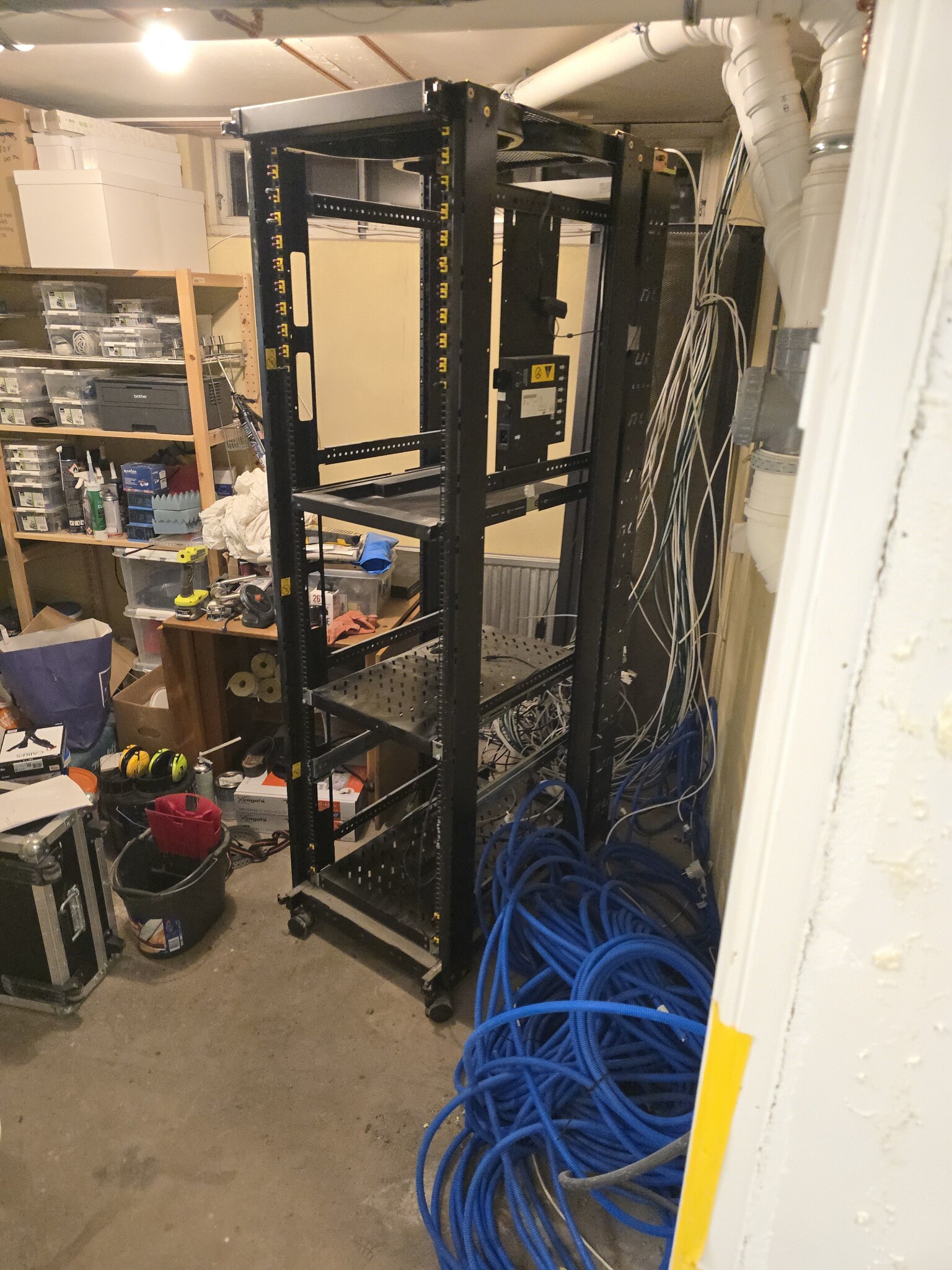

Nu kan jag backa in den på rätt plats, puh! Det gick, men var riktigt svettigt.
Tomt serverrack i rum med ventilationsrör, dammsugare och trasmatta på golvet.
Kvar i hobbyrummet ligger bara en stor kabelhärva som jag nu behöver sortera ut igen. Här på väggen ska jag hänga ett mindre nätverksskåp ("bara" 12U, hehe) som huvudswitchen sitter i.
Ett hörn av ett rum med en hög av kablar på golvet, en svart serverrack-dörr lutad mot väggen och synliga ventilationsrör.

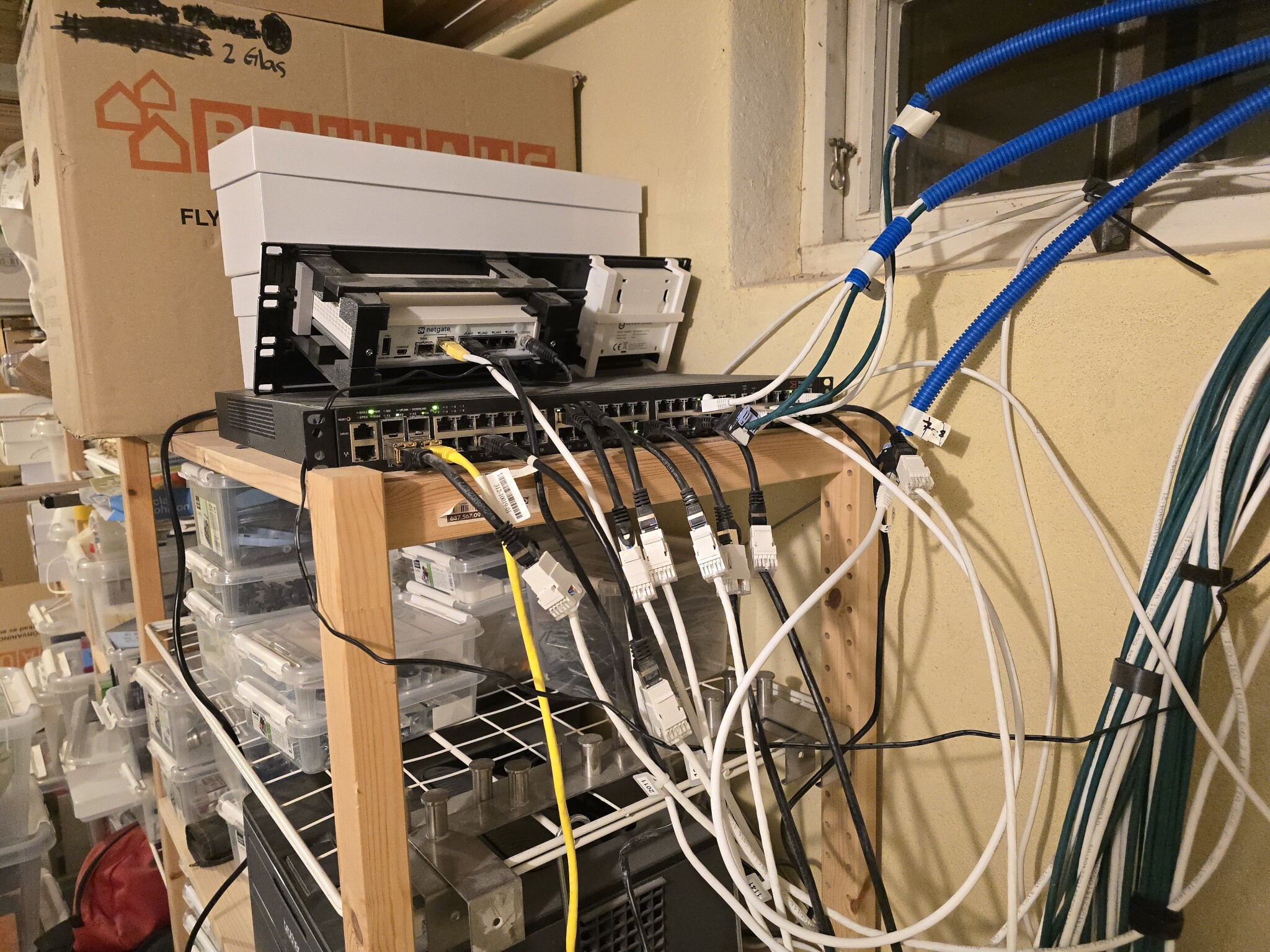

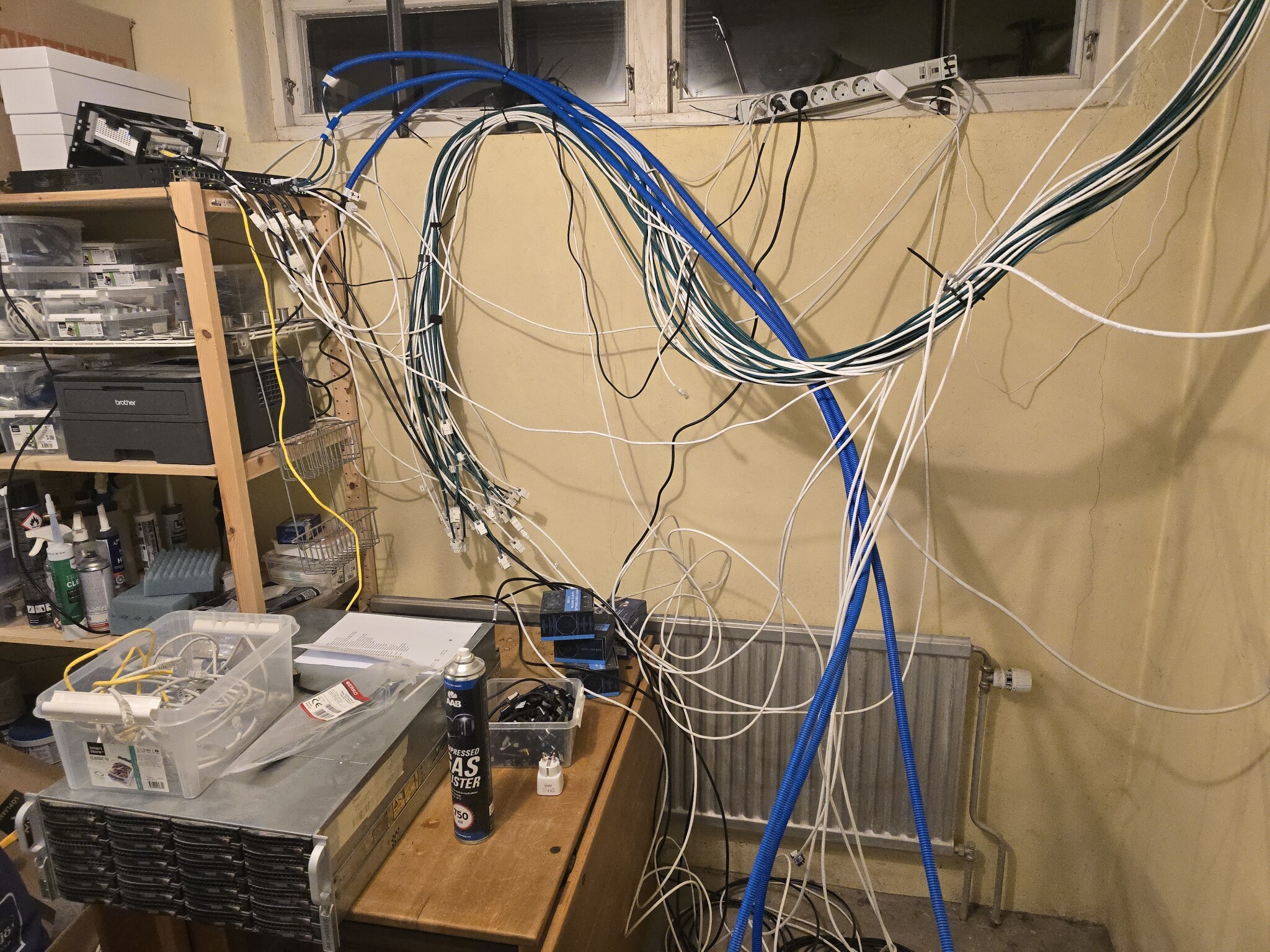

För att nätverket och datorerna ska fungera innan jag går och lägger mig får servern och switchen bo tillfälligt i hyllan. Detta blir inte min vackraste koppling men det får jobbet gjort för stunden.
Kabelkaos i hobbyrum med nätverkskablage, verktyg, och hyllsystem. Serverutrustning och diverse snickeritillbehör syns i rörig miljö.
Netverksutrustning med många kablar på en hylla, inklusive en switch och serverdelar i ett rum med kartonger och annat material i bakgrunden.

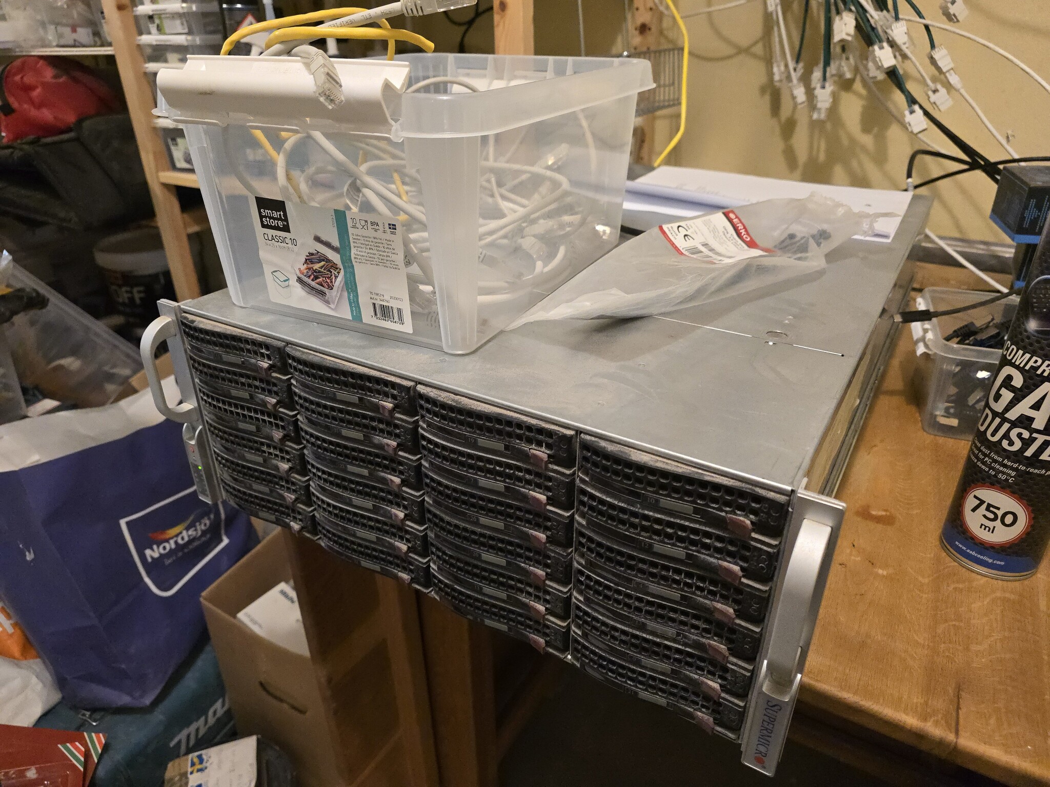

Dammig 4U-server med många diskar ovanpå ett träbord, plastlåda med kablar och etikett "SmartStore Classic 10", komprimerad gasburk synlig.
Runt serverracket hade vi ställt en massa saker, och alla dessa behövdes tas fram för att få ut åbäket. Det ligger nu i mitten av hobbyrummet, så det blir nu dags för städning. Ivar-hyllorna ska in i maskinrummet (senare kommer dessa uppgraderas till vägghängda Elfa-diton).
Trångt hobbyrum fyllt med kartonger, verktyg och förvaringslådor. Ett IBM-serverrack och andra material står uppställda längs väggarna.
Målet är alltså att nära på tömma hobbyrummet och stuva in det i det nybyggda maskinrummet. I nästa inlägg tänkte jag dela med mig lite av framtidsplanerna och vart denna tråd är på väg nu när vi (nästan) är klara med det vi satte upp för ett år sedan!
