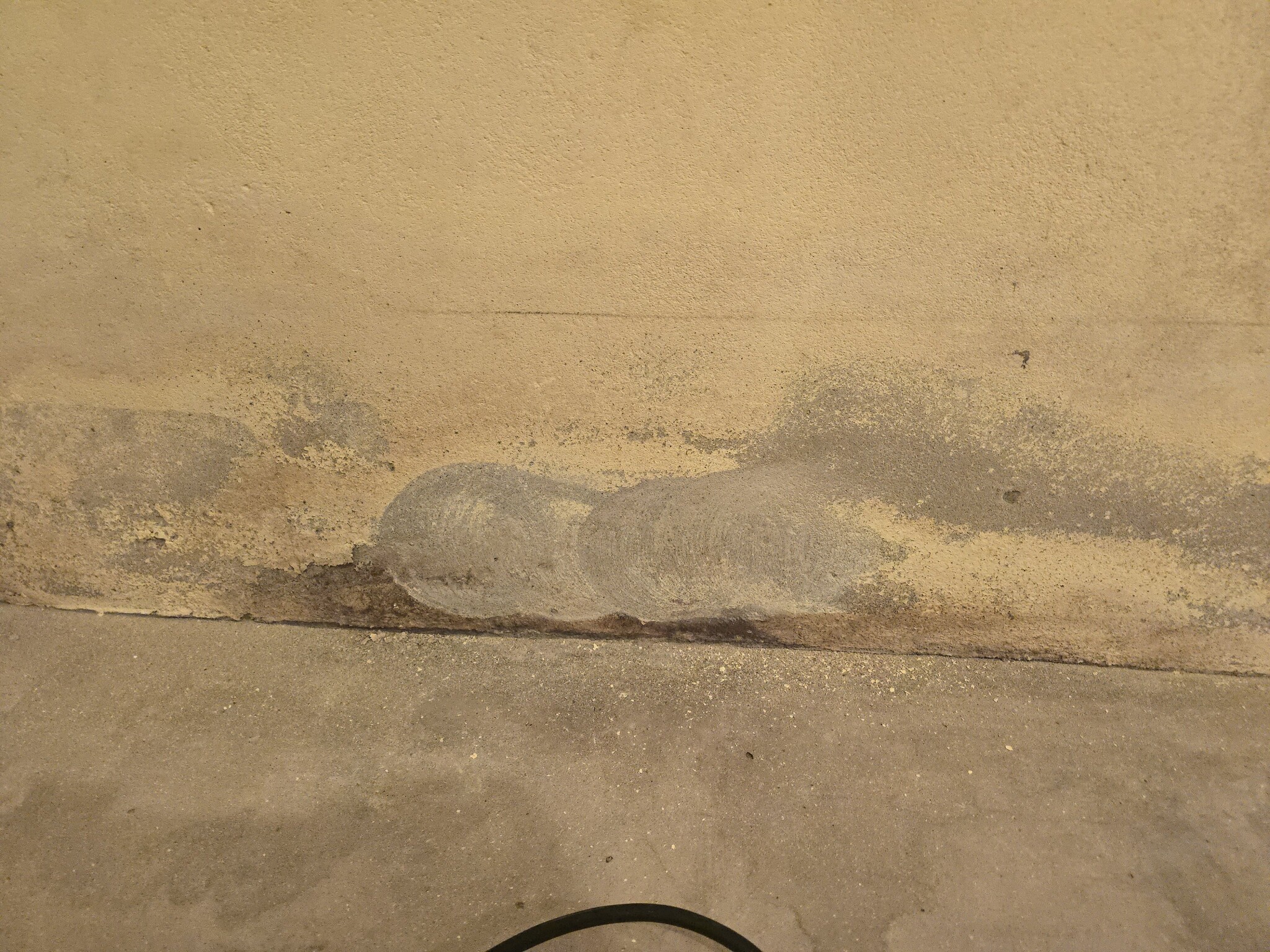

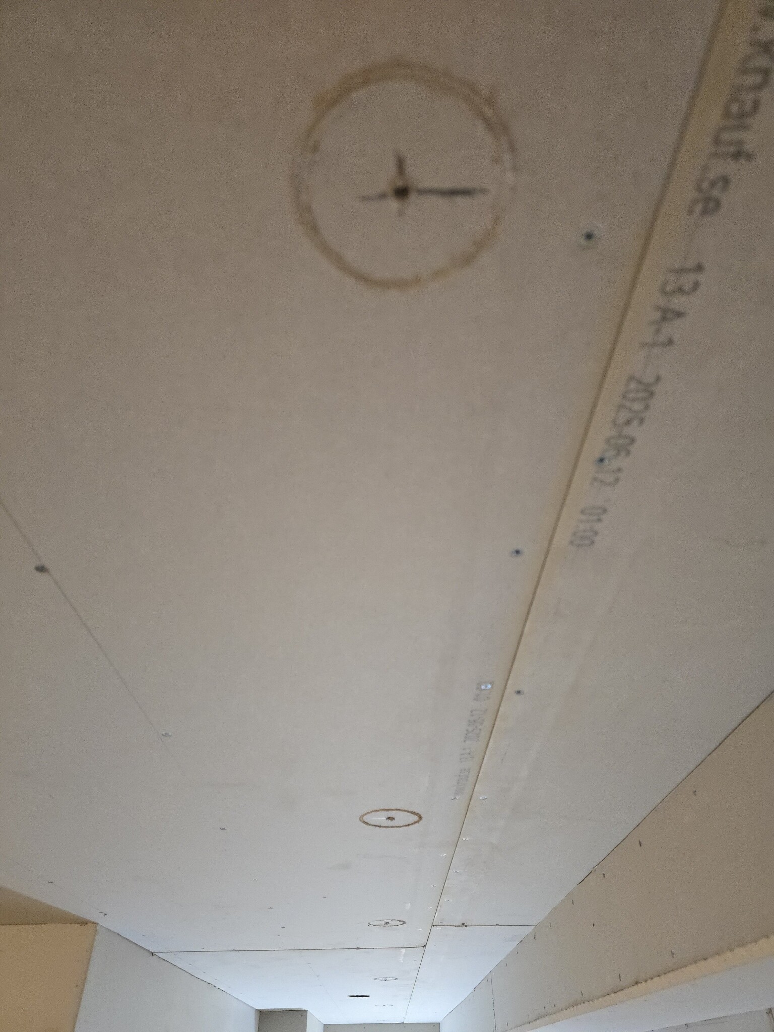

10 oktober 2025. Efter gipsning har jag lite efterarbete, inte minst städning. Uppgörelsen sedan länge med dessa snickare är att jag tar hand om denna bit så slipper de fakturera för detta arbete. Gipsning är just ett sådant jobb som blir rätt skräpigt, och en hel del spill.

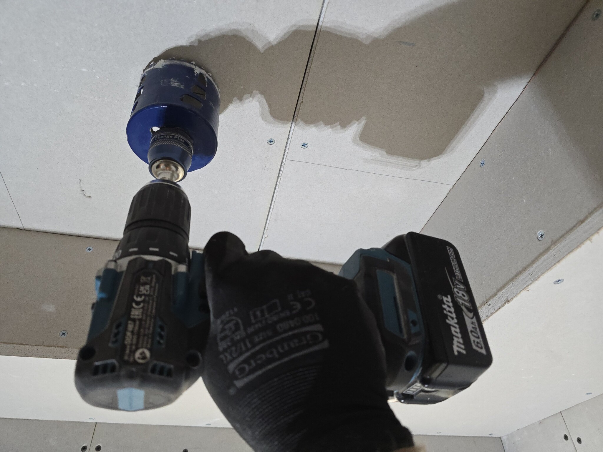

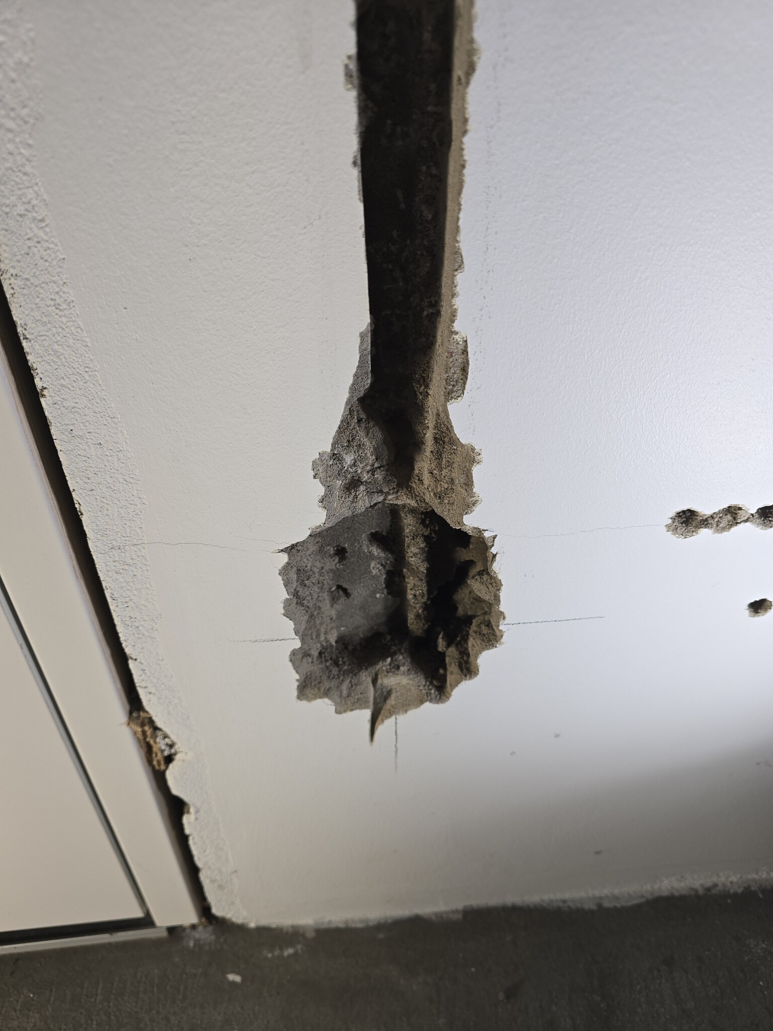

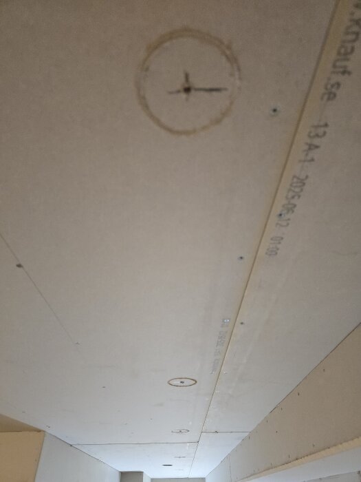

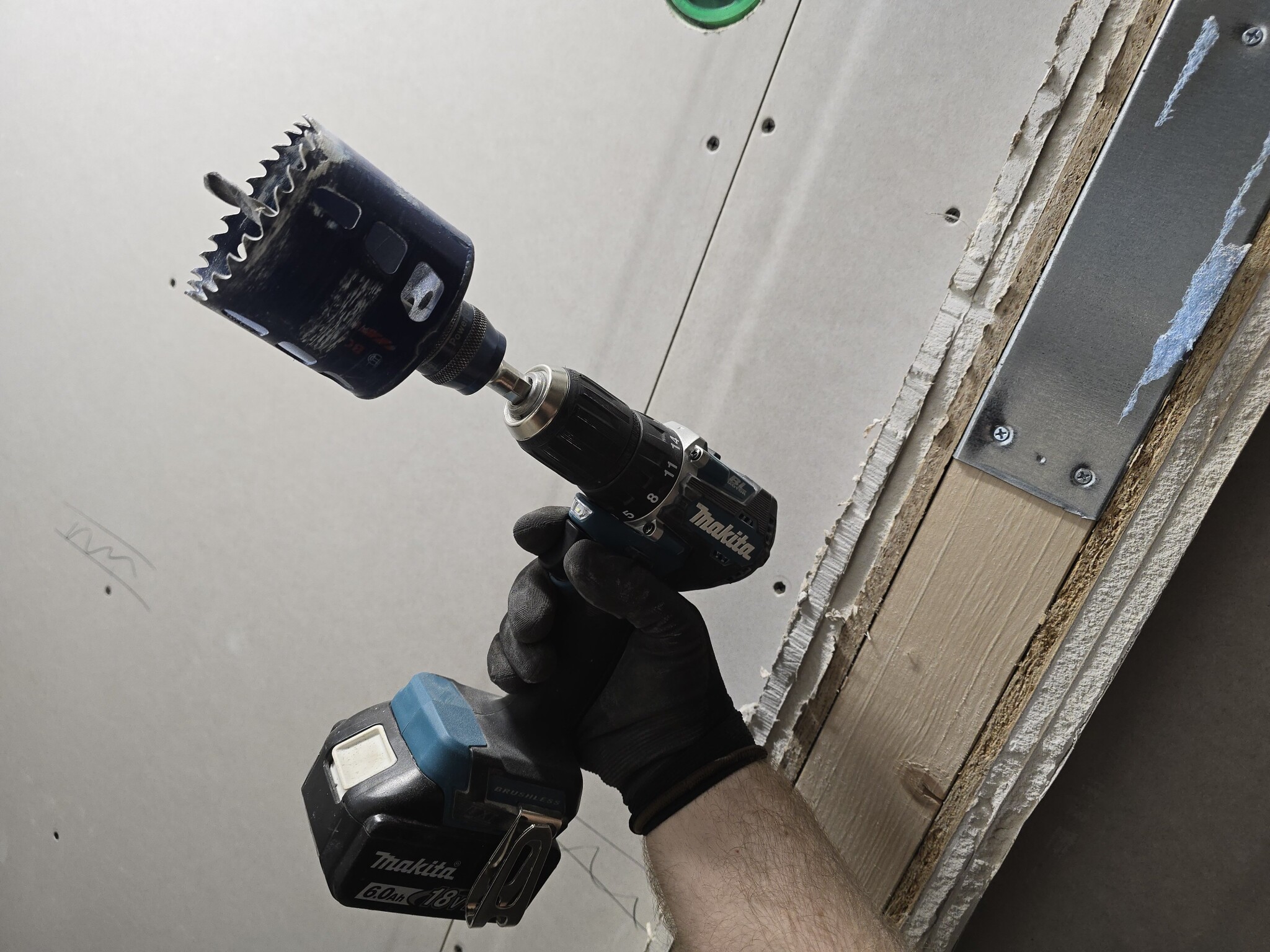

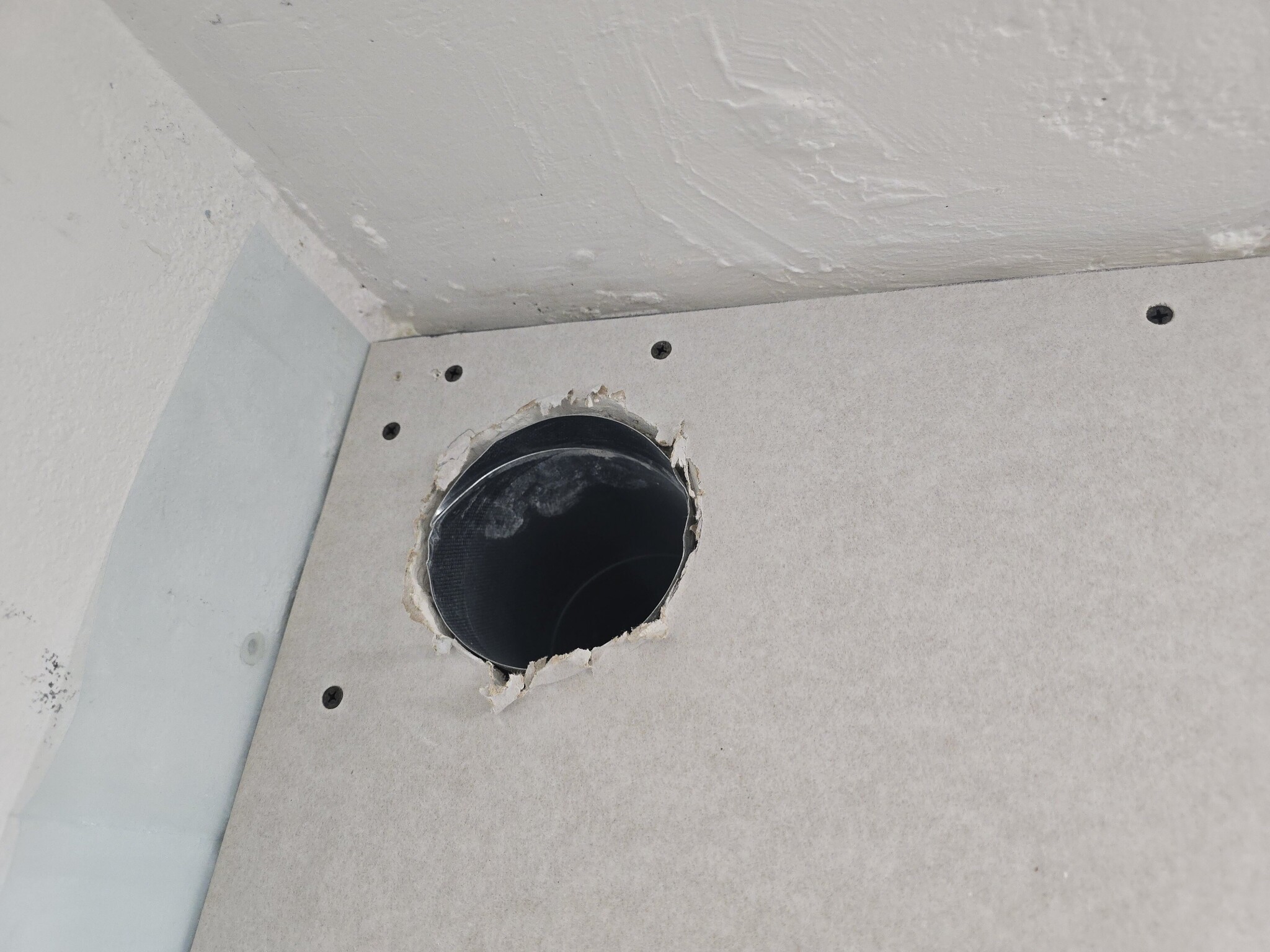

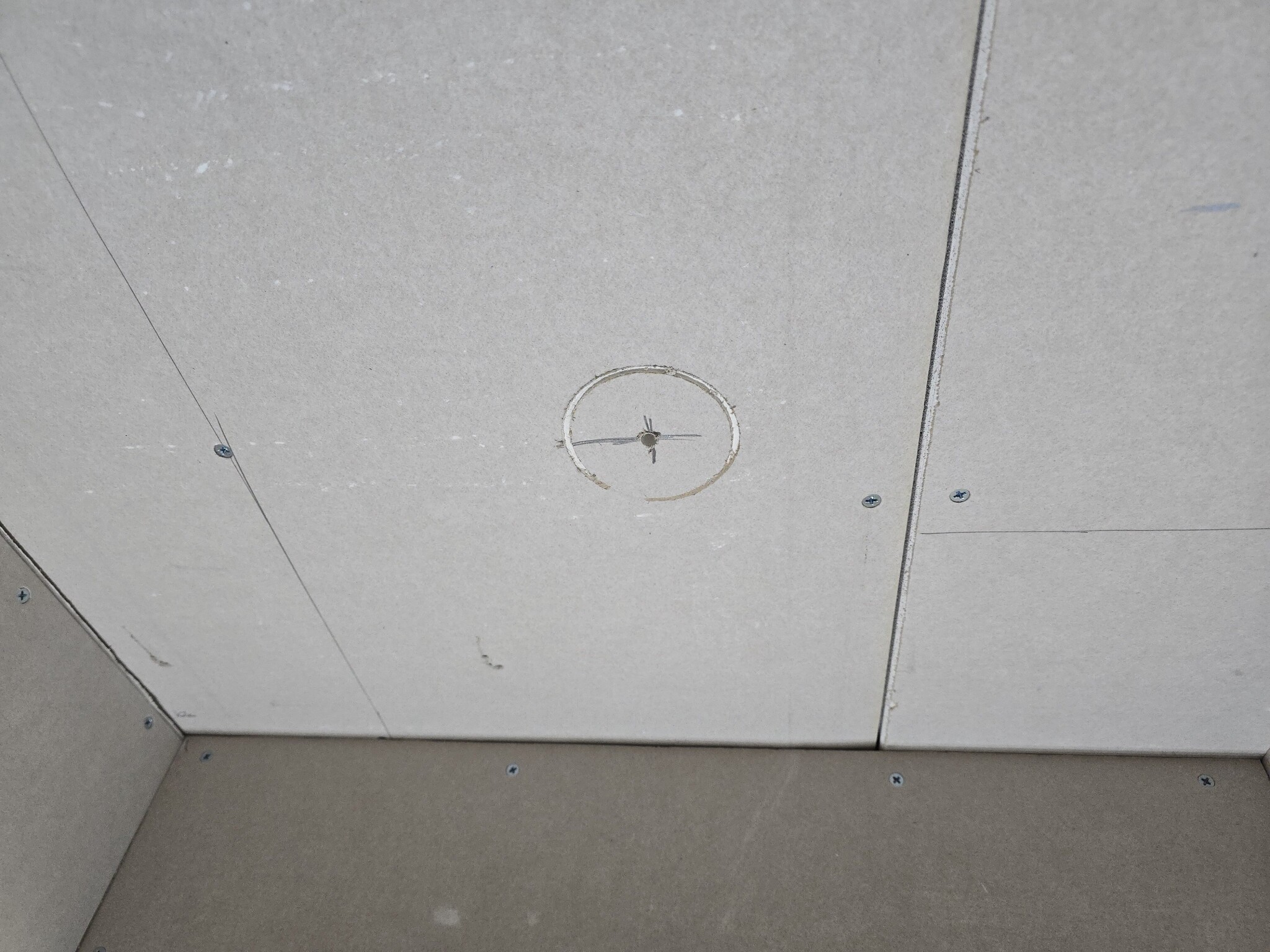

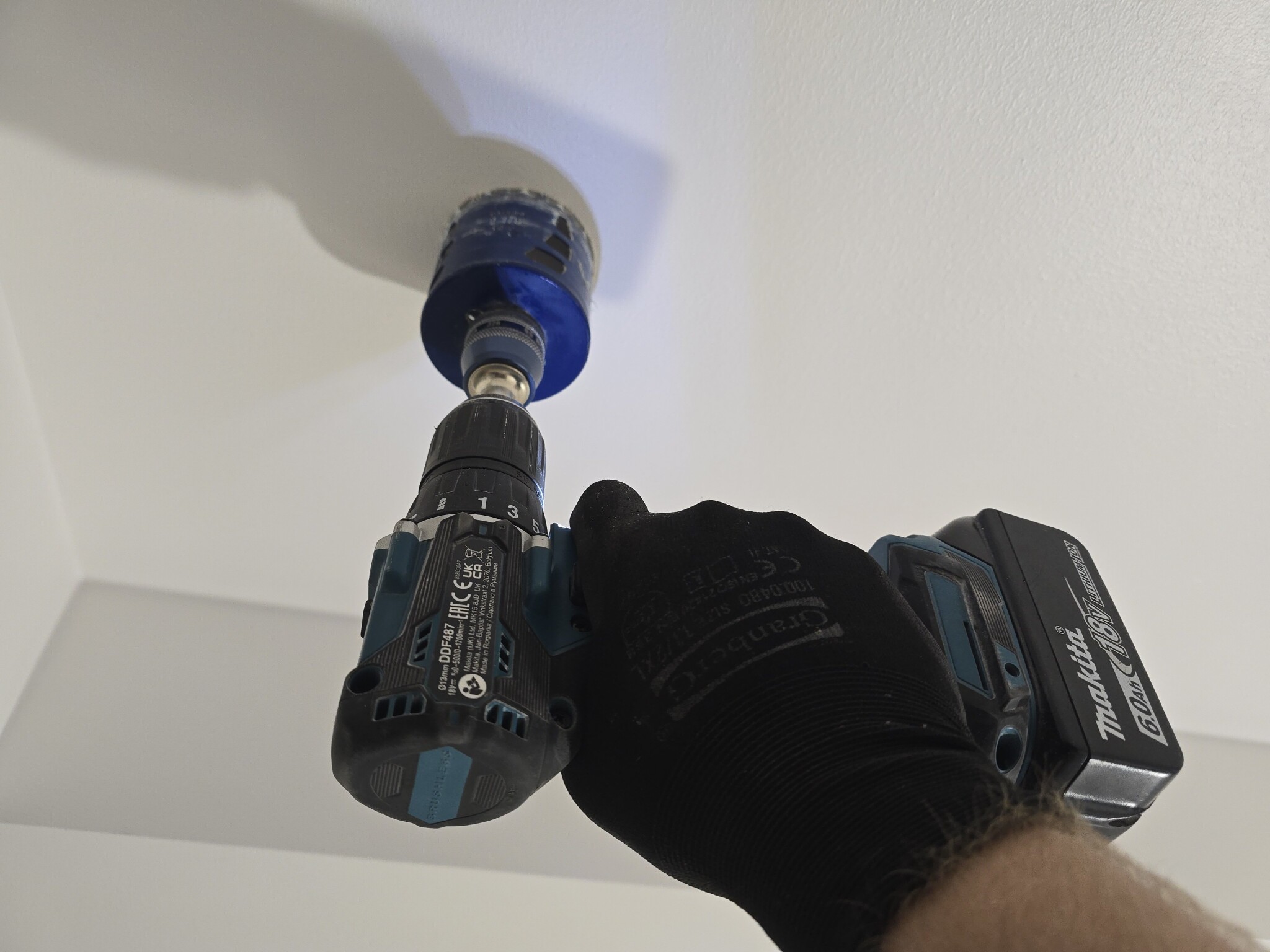

Sedan åker 73mm-hålsågen fram.
Jag föredrar att använda hålsågen i stället för att markera med en skruv i mitten. Jag borrar mig inte igenom utan sätter bara ett rejält märke så det inte försvinner av misstag vid målningen. En skruv som markering tycker jag bara är i vägen för spackling och rollning.

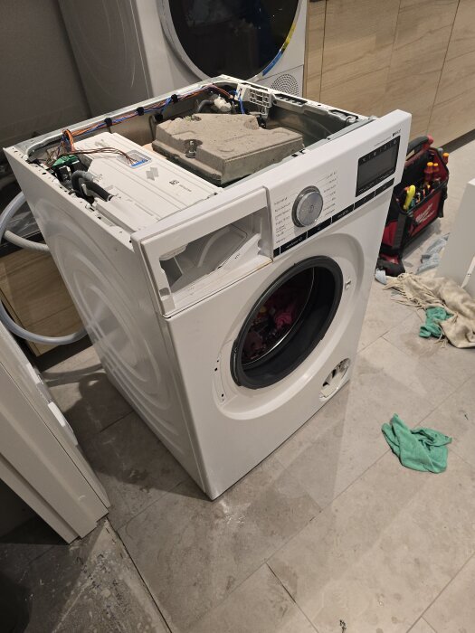

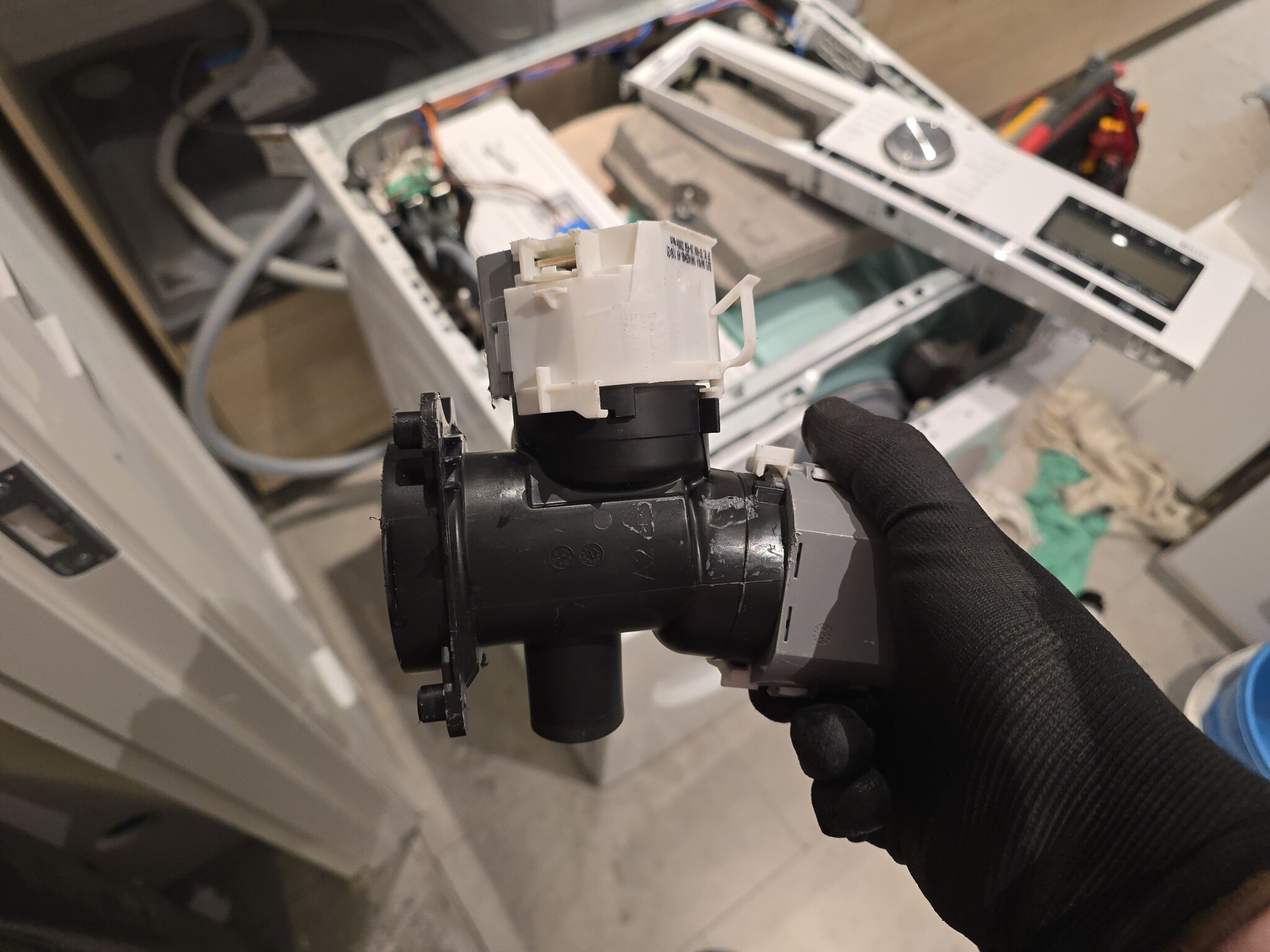

11 oktober 2025. Jag jobbar som vanligt sent med bygget, och precis när jag ska gå och lägga mig ropar tvättmaskinen till. Den lyckas inte tömma ut vattnet efter avslutat program och sätter en felkod. Maskinen är inte särskilt gammal och är en av Siemens toppmodeller.

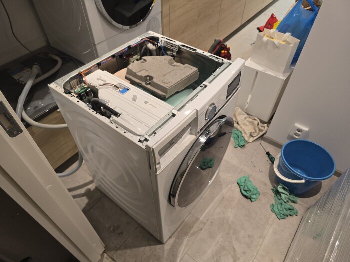

Det blir inte bättre än att jag börjar felsöka, och jag behöver få ned maskinen på golvet för att ta isär den. En maskin som väger 83 kg tom väger ännu mer med tvätt i sig, och ännu mer när man absolut inte vill repa väggar eller golv i den nybyggda tvättstugan.
Det ena leder till det andra, och väldigt långt in på småtimmarna har jag fått isär tillräckligt mycket för att ställa diagnos.
Här har ni en trasig avloppspump. Själva elmotorn har gett upp och den snurrar inte längre runt. Därför lyckas den inte få ut vattnet innan sköljning. En fördel med moderna maskiner är att de är elektroniskt övervakade och de är smarta nog att inse att något är fel.
Det blir några skruvar, och jag är trött och svettig men är nöjd med att ha ställt en diagnos.

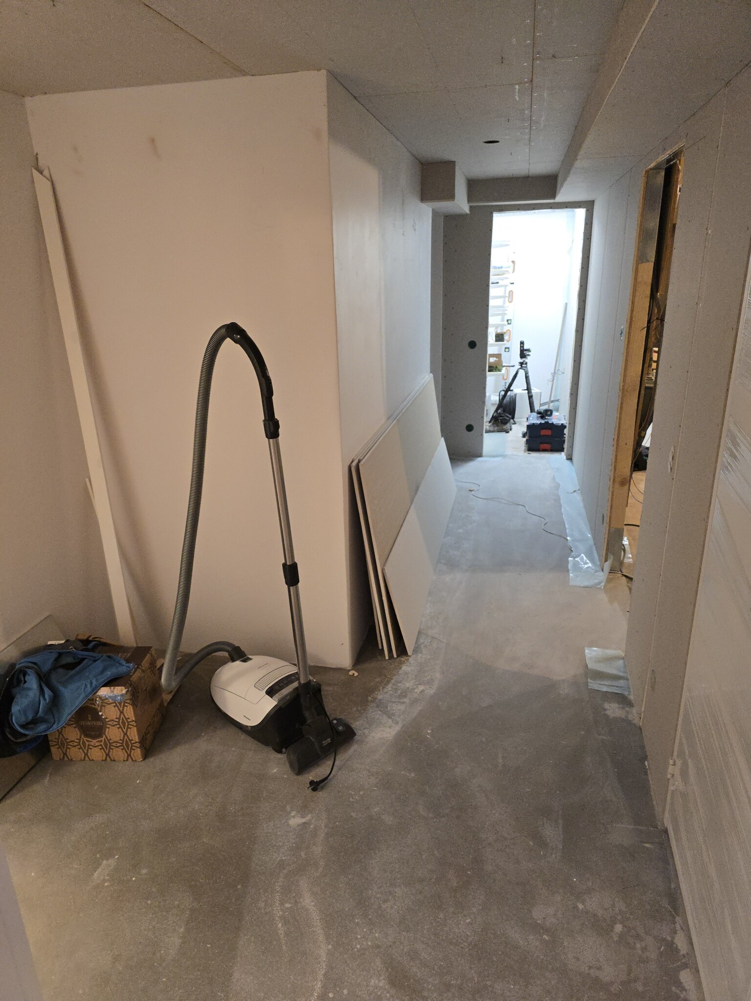

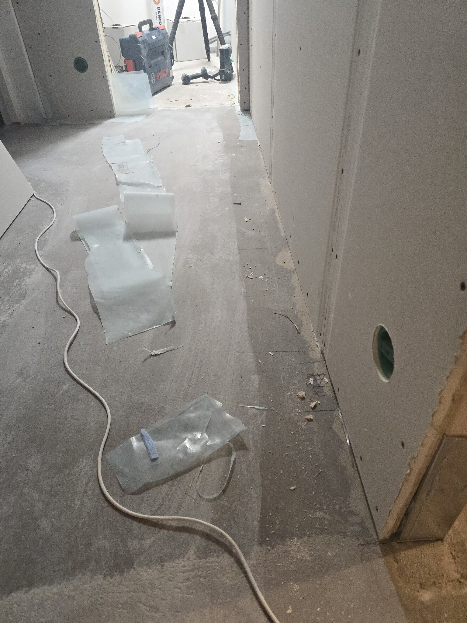

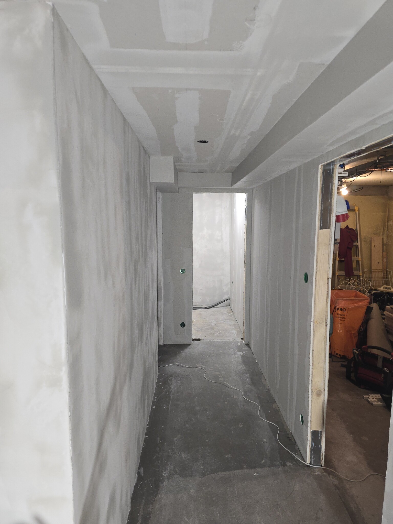

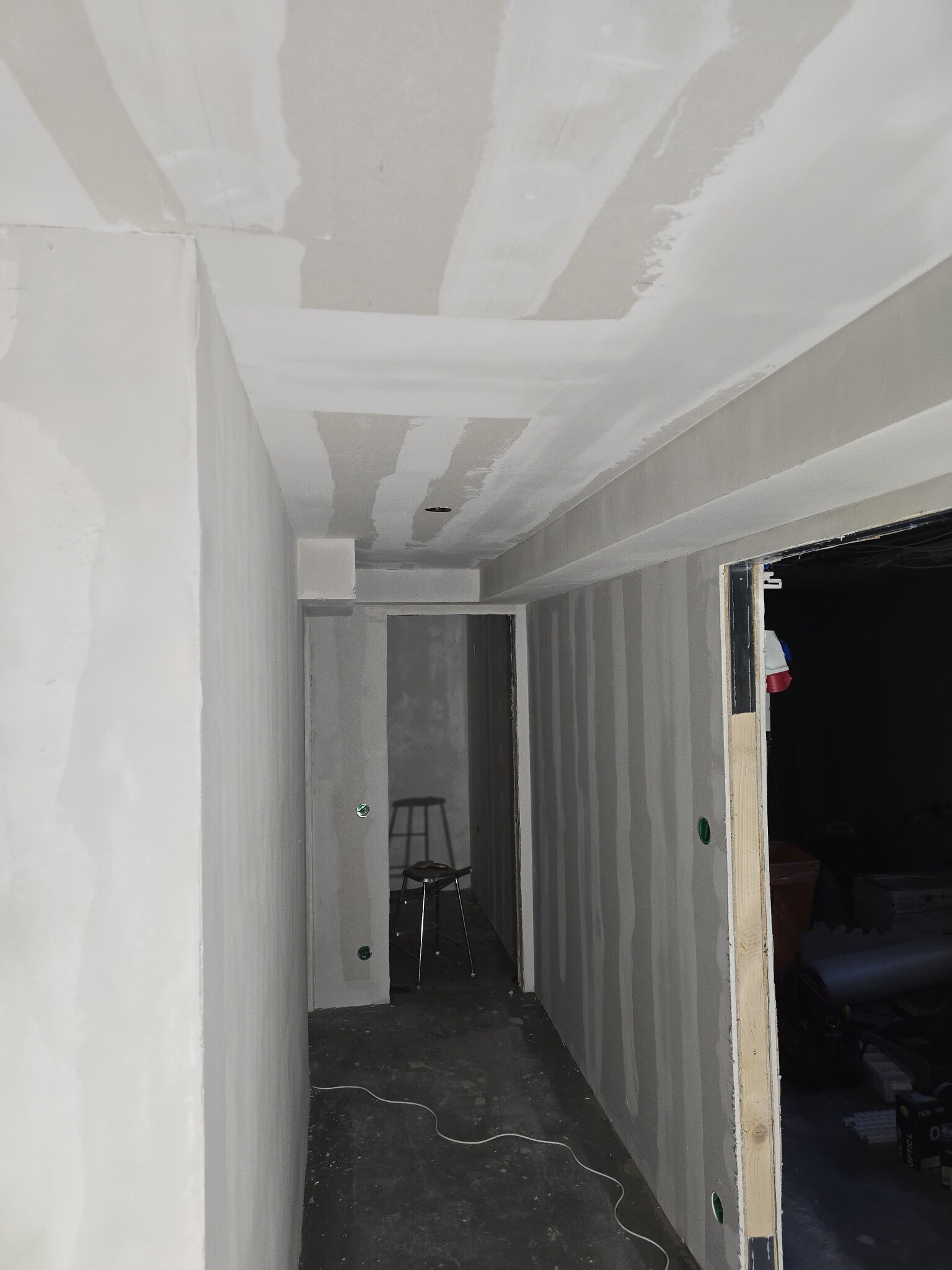

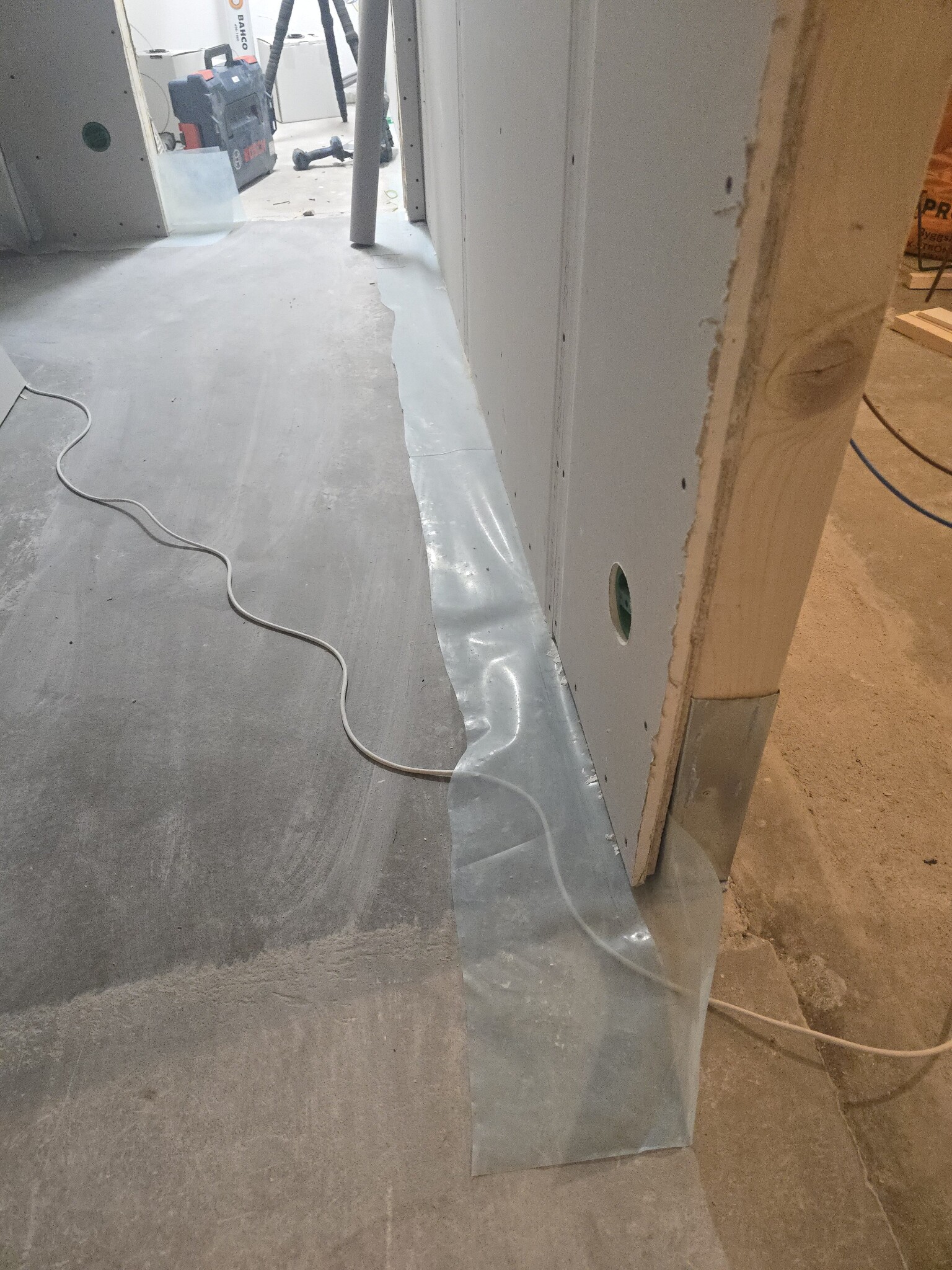

12 oktober 2025. Korridoren är nästan klar, allt är gipsat. Det som återstår här är spackling, målning, elinstallation och golvläggning. Hobbyrummet/gymmet däremot är lite mer invecklat. Ni minns kanske att husets elcentral hänger i luften på en plywoodskiva. Den måste tillbaka på väggen, och det är ett projekt i sig. Målare och elektriker är inbokade, så närmaste dagarna blir att förbereda allt för dessa.

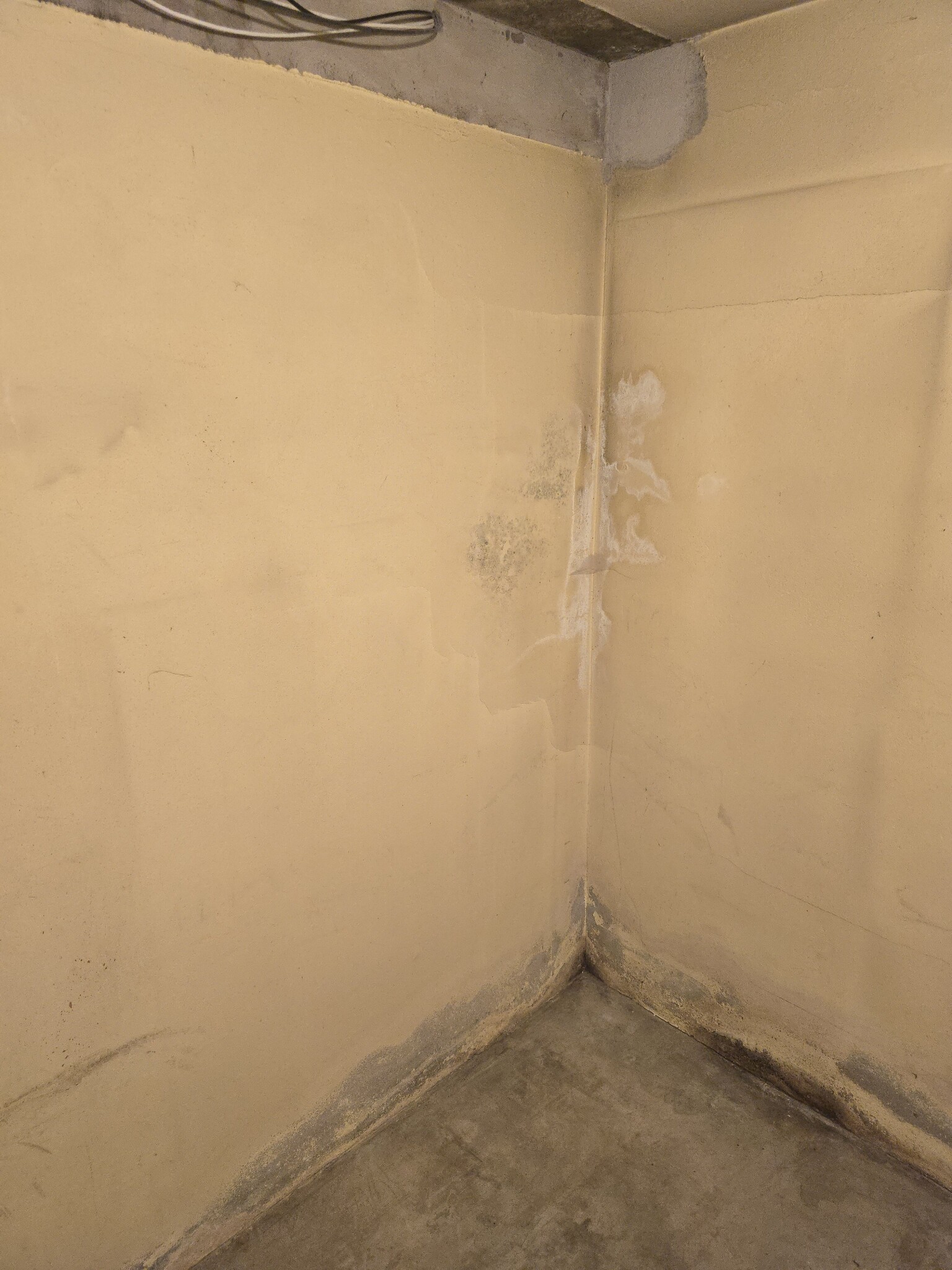

Först gör jag något jag borde gjort redan i somras; ta bort överflödig byggplast från väggarna.

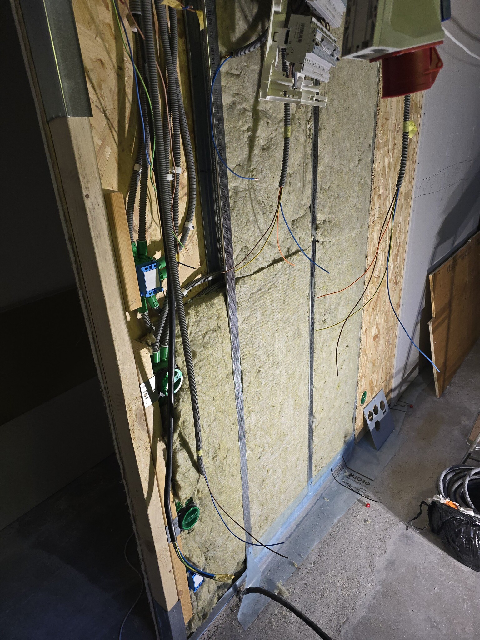

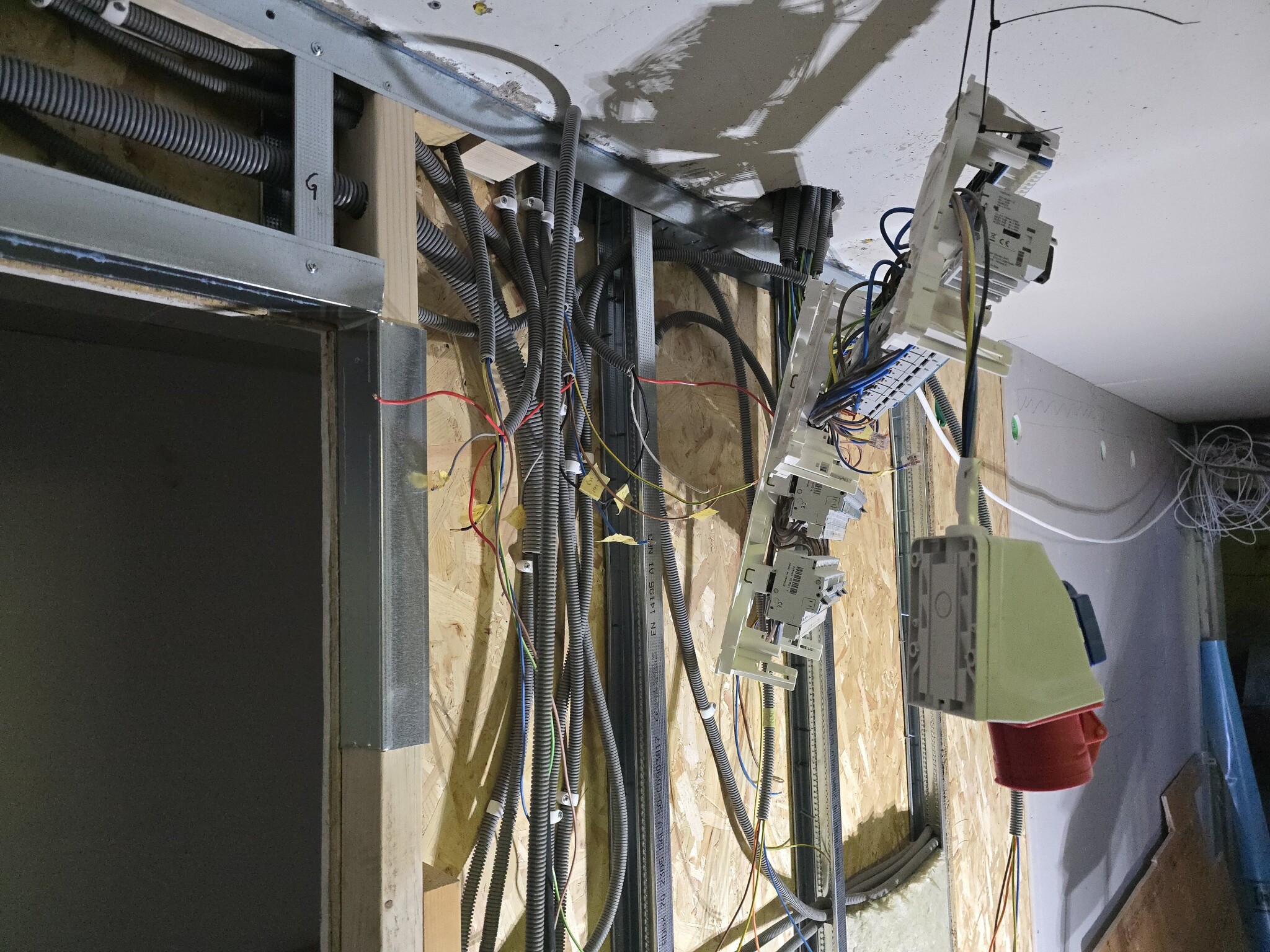

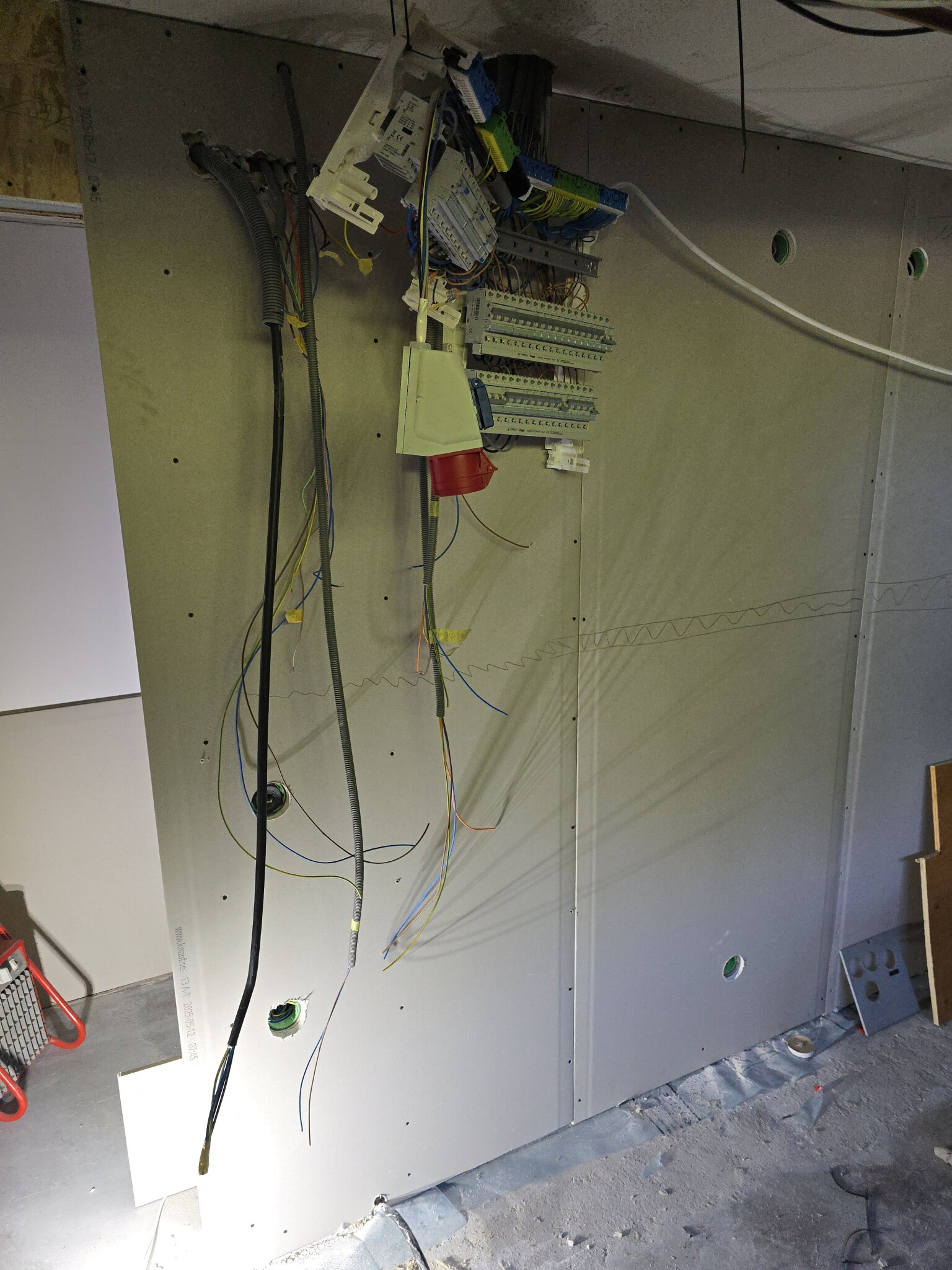

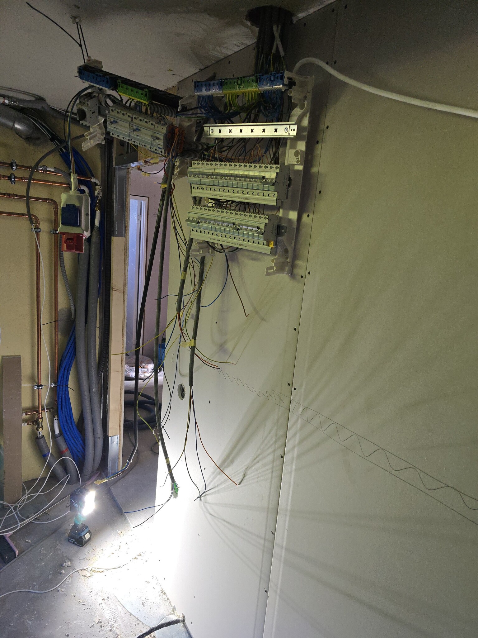

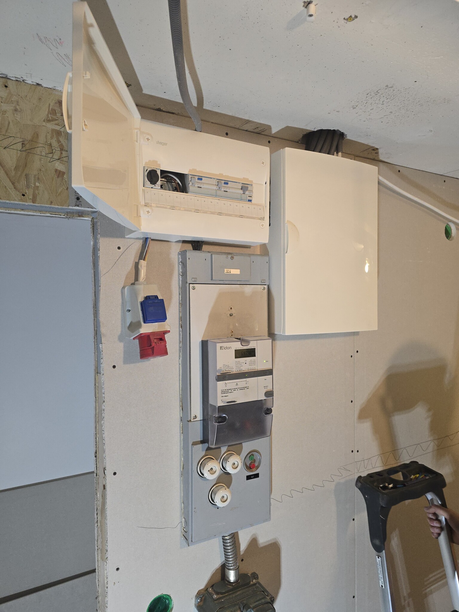

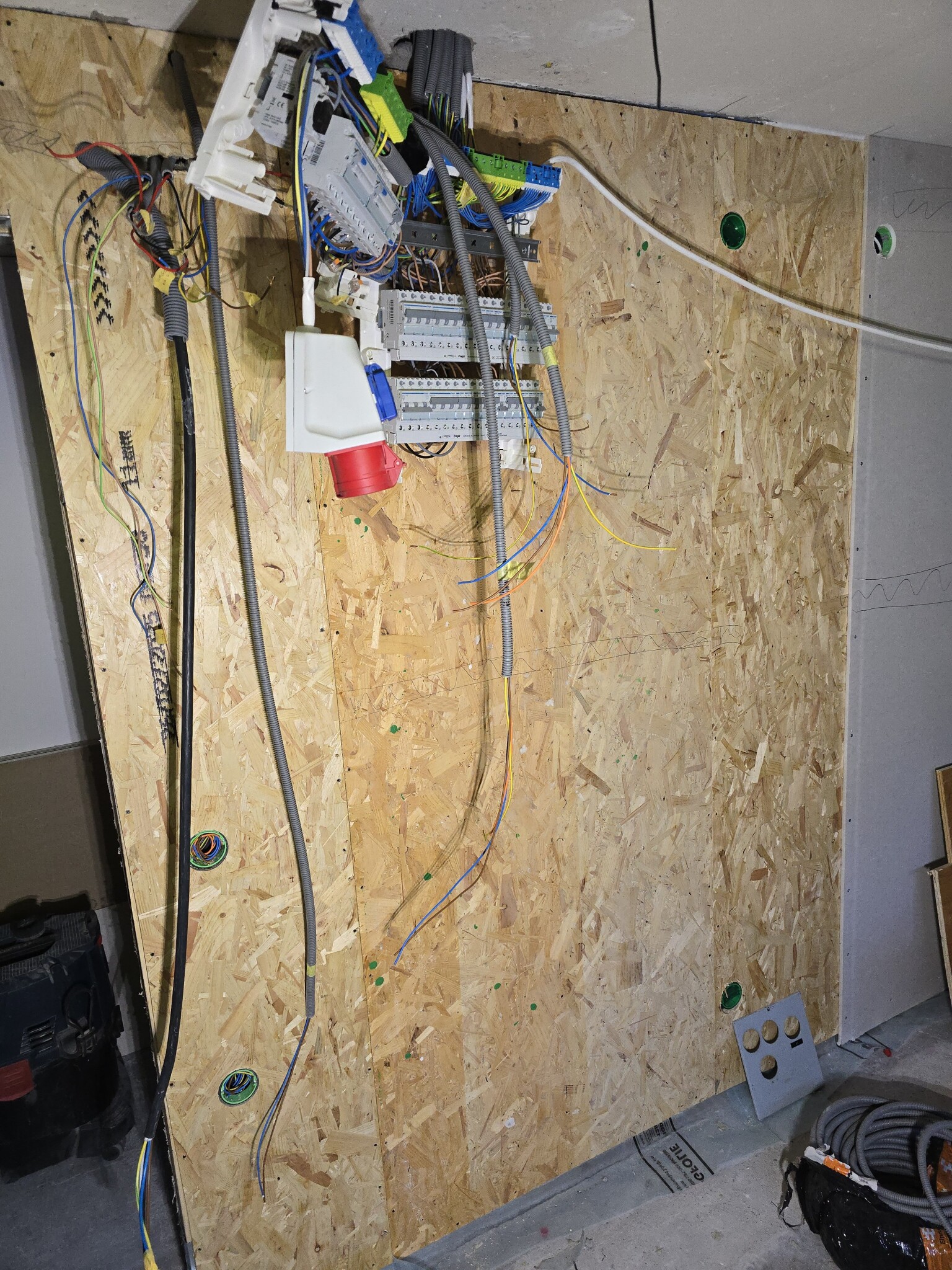

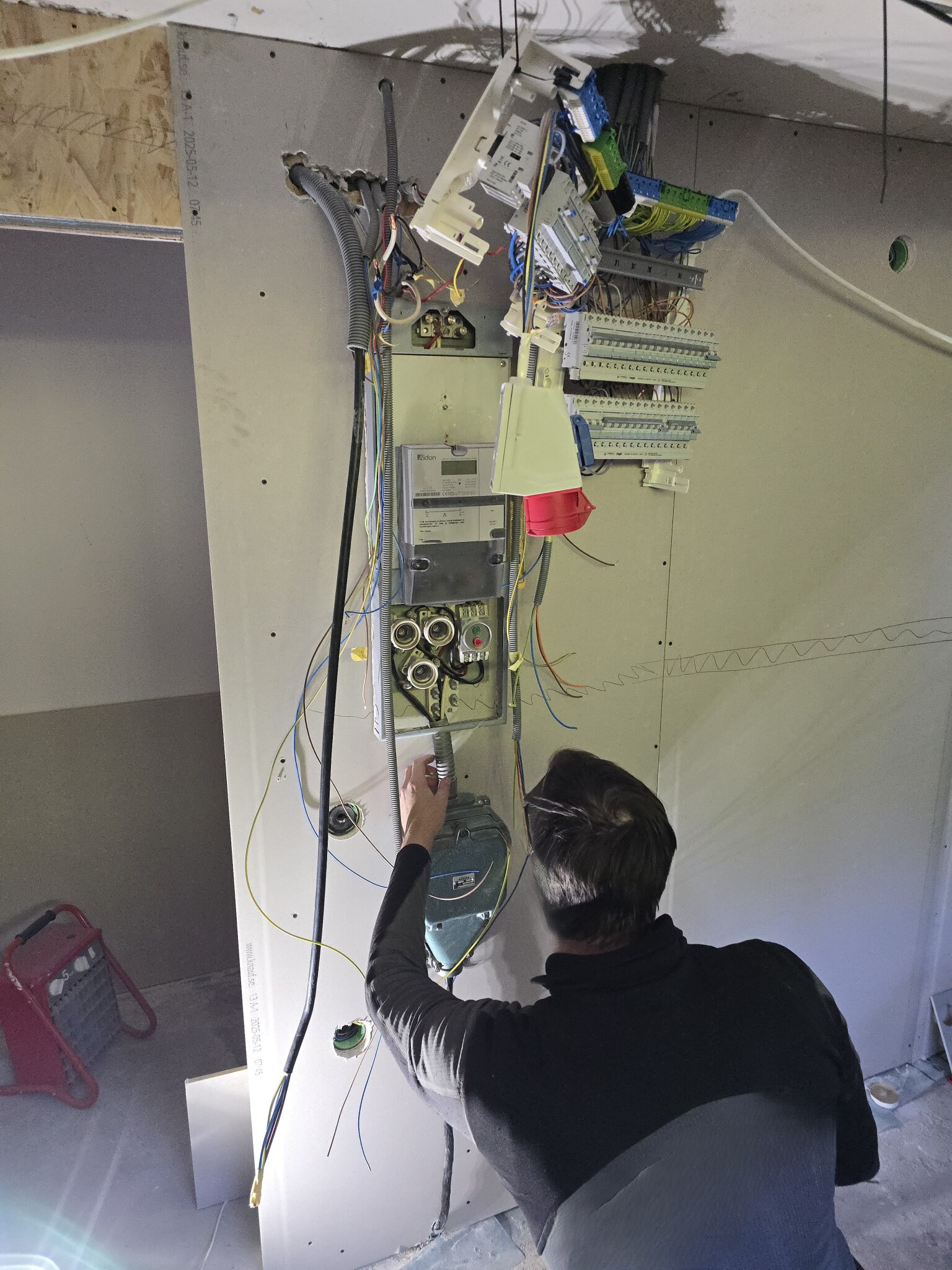

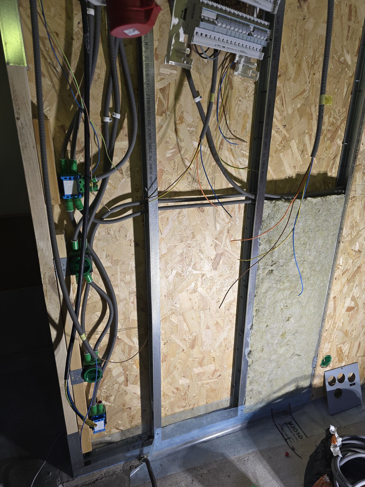

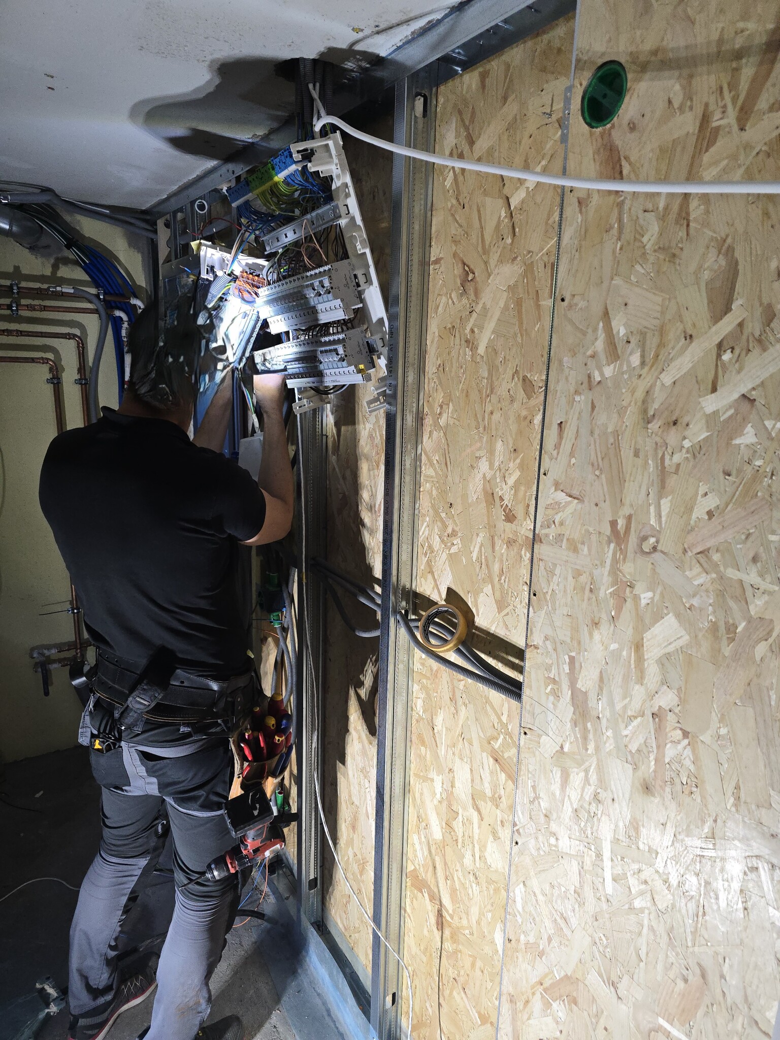

Här är väggen med elcentralen. Ni ser att det är lite meck här.

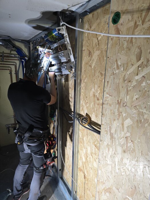

Elcentralen och inkommande el behöver alltså tas bort, sedan ska jag sätta isolering, osb och gips med huset utan ström. Efter det ska allt upp på den nya väggen, och då med permanent installation. Förhoppningsvis går detta snabbt så vi inner bli klara innan frysar och kylskåp tinar för mycket. Bland annat ska den grova matningen på femledare 6 mm2 dras osynligt genom väggen så den inte hänger löst som den gör nu.
13 oktober 2025. Strömmen är bruten, jag har lånat en förlängningskabel av grannen för att driva sågen, och nu kör vi.

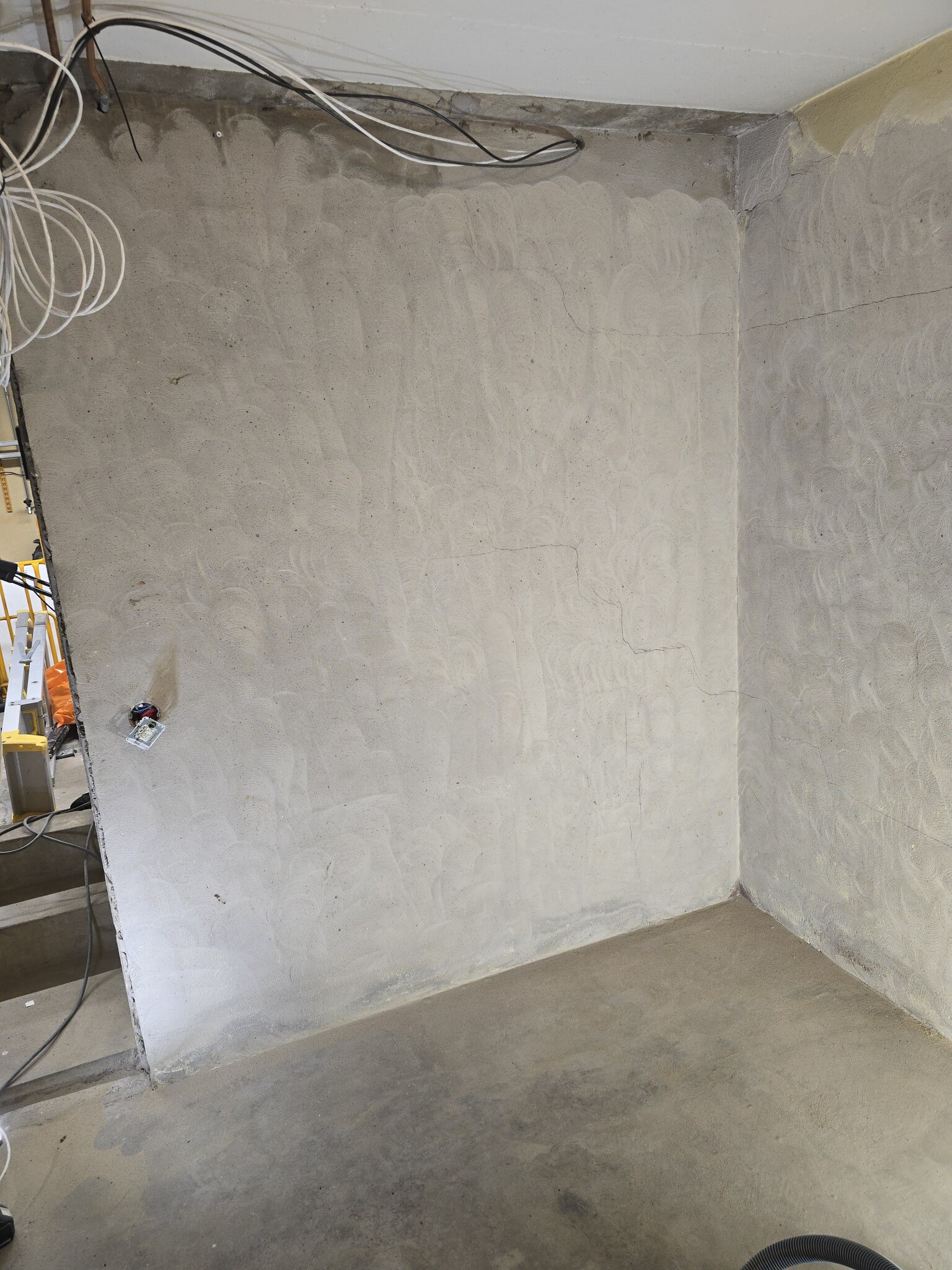

Väggen frilagd.
Elcentraler hänger från taket, ser ganska roligt ut.
Matning från maskinrummet går genom väggen i 32mm flexrör.
Vi laddar batterierna med gratis ström från grannen.
På med isolering
Väggen frilagd.

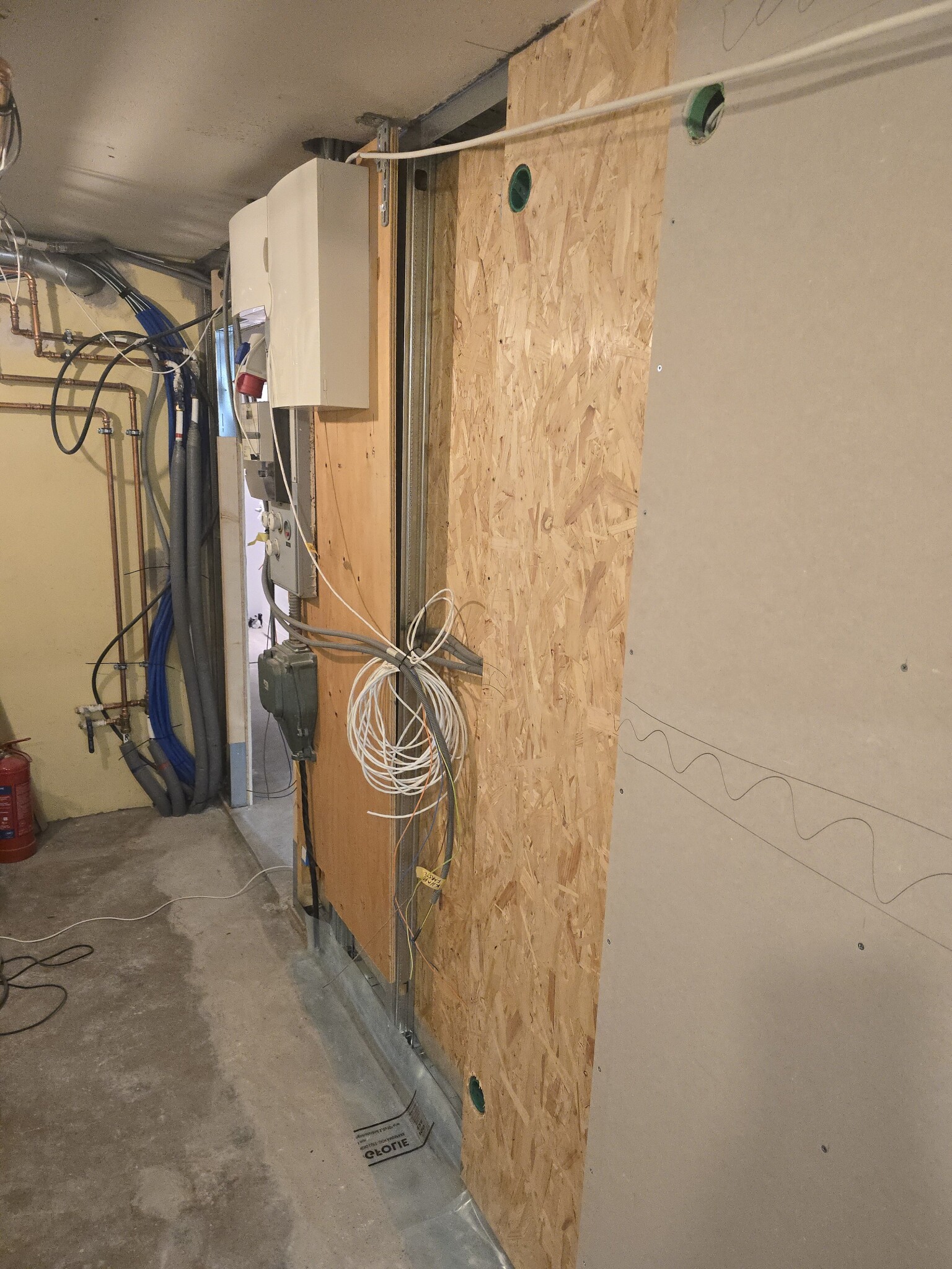

Fortsätter i nytt inlägg pga för många bilder. OSB åker upp.

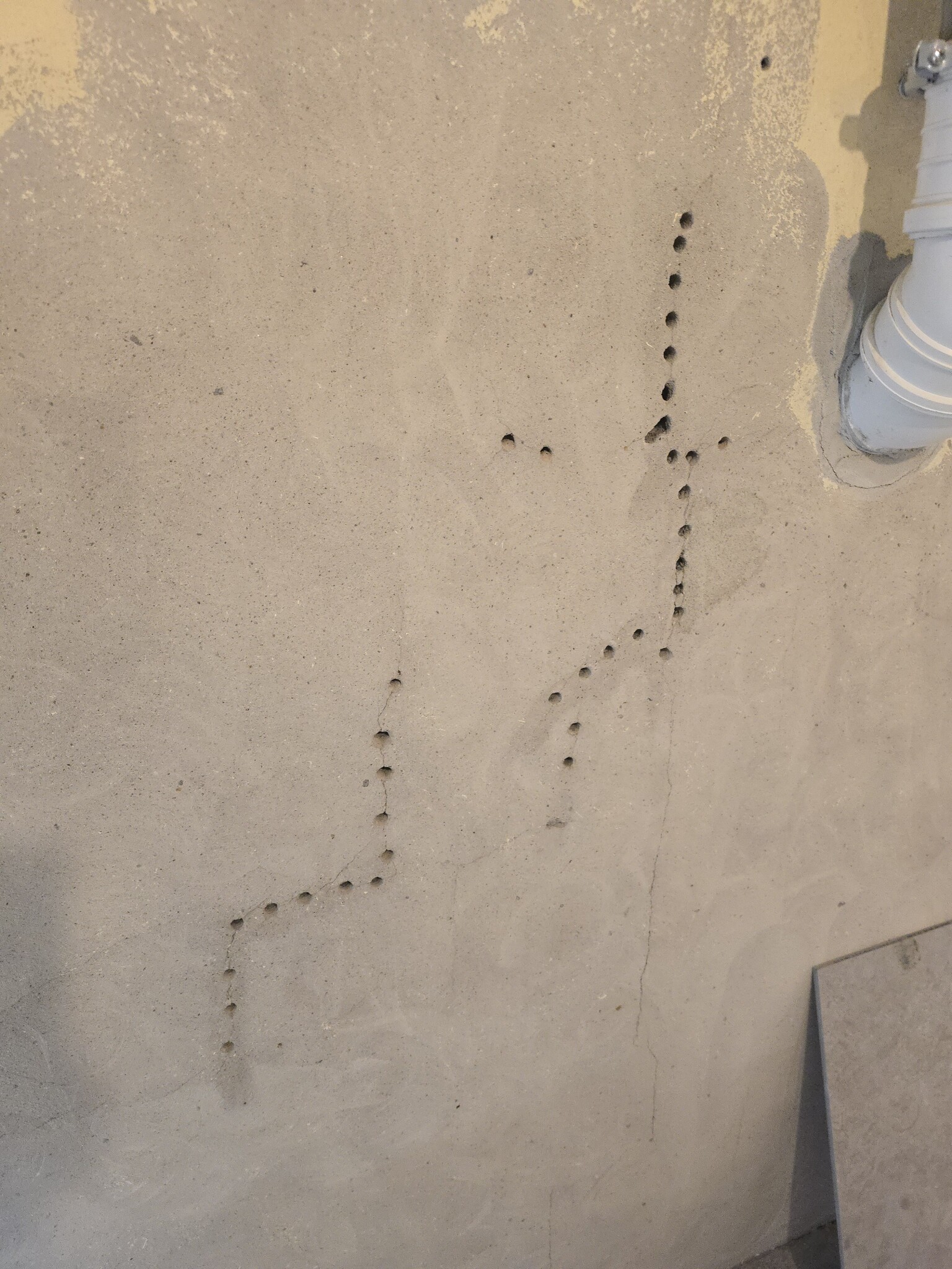

Borrade hål för att dra igenom matningar.

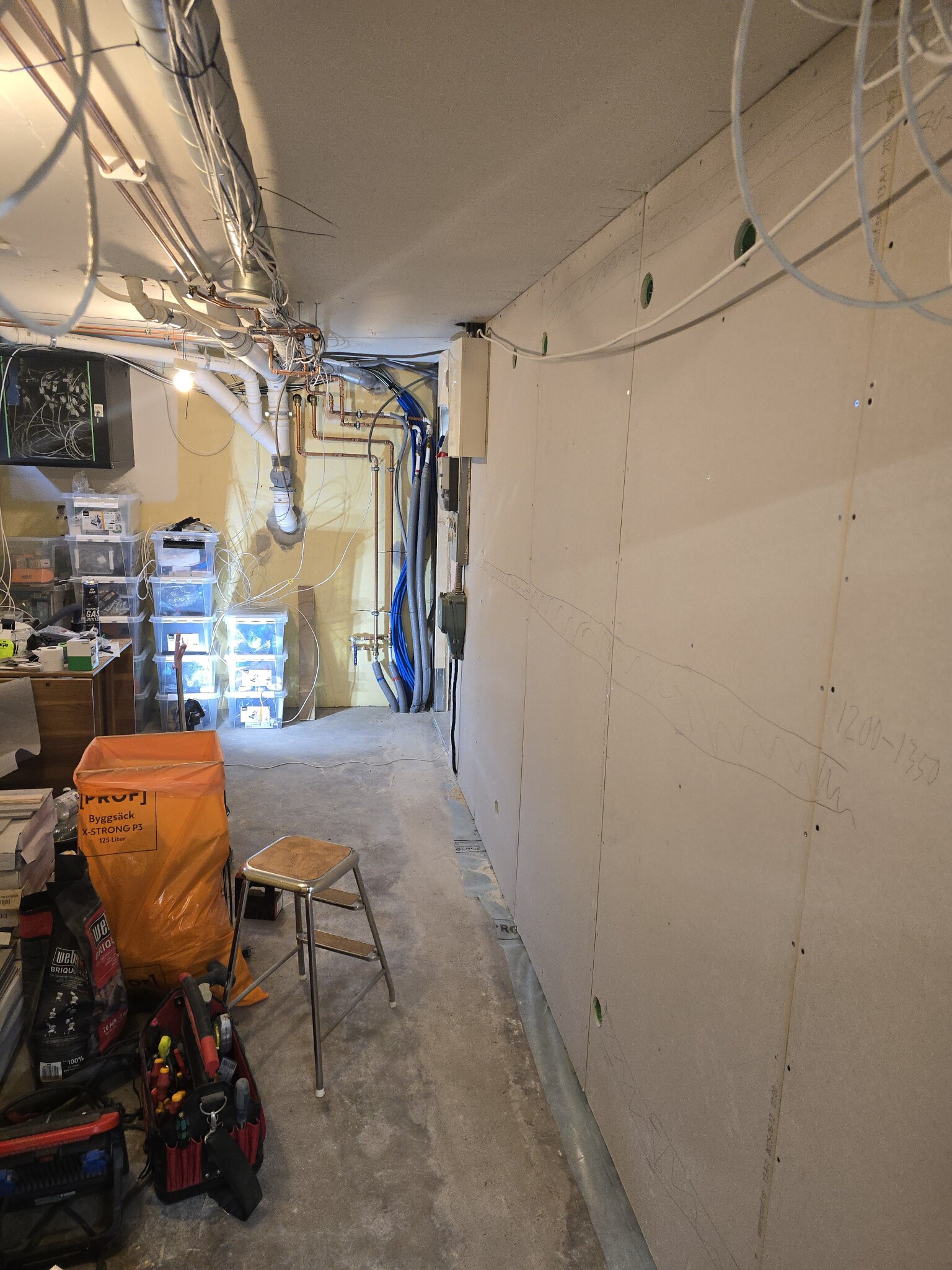

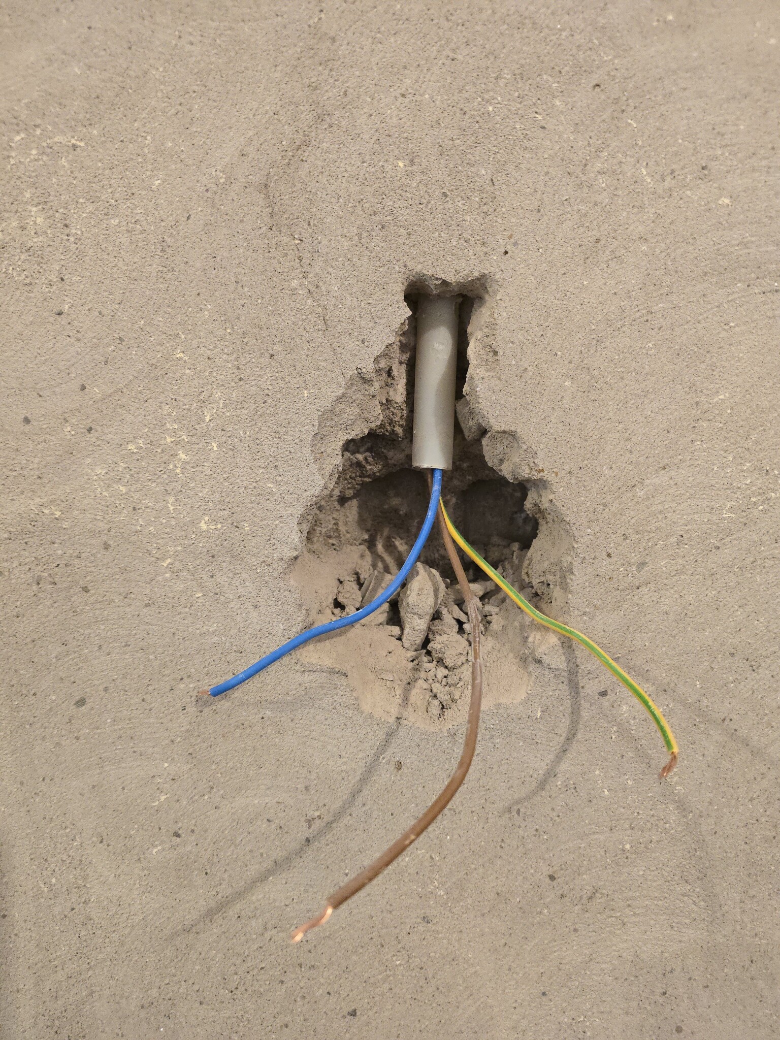

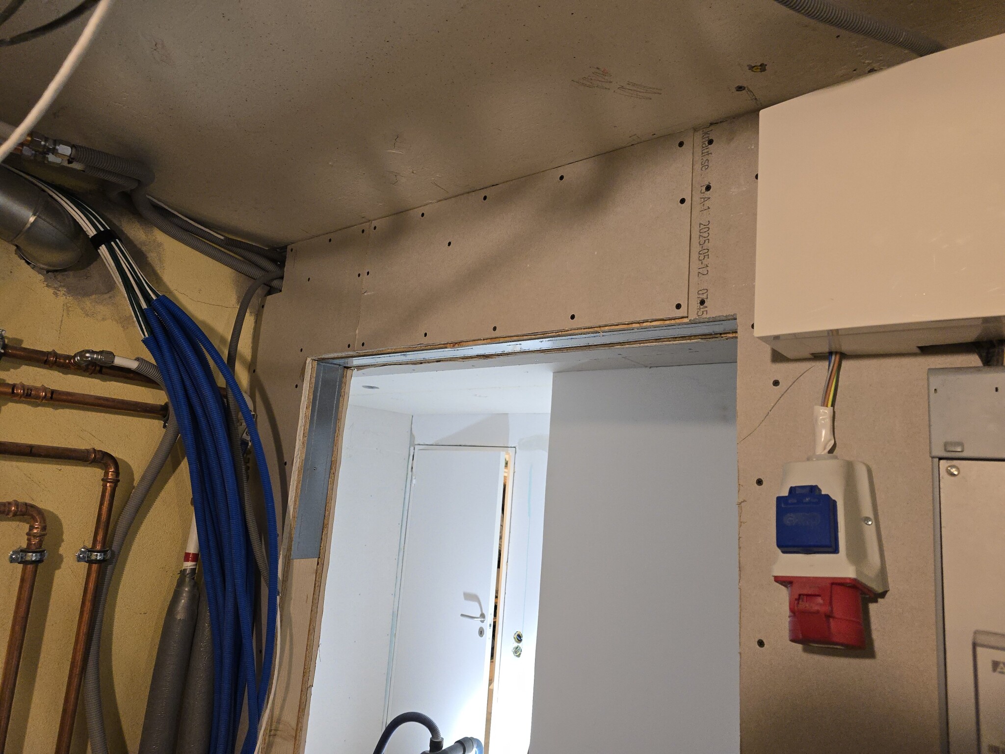

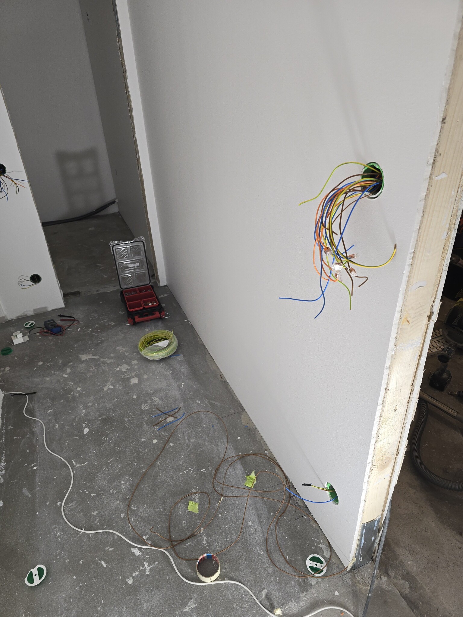

Alla matningar i huset är omtrådade till halogenfria trådar utom två. Dessa ska åtgärdas snart, men inte idag.

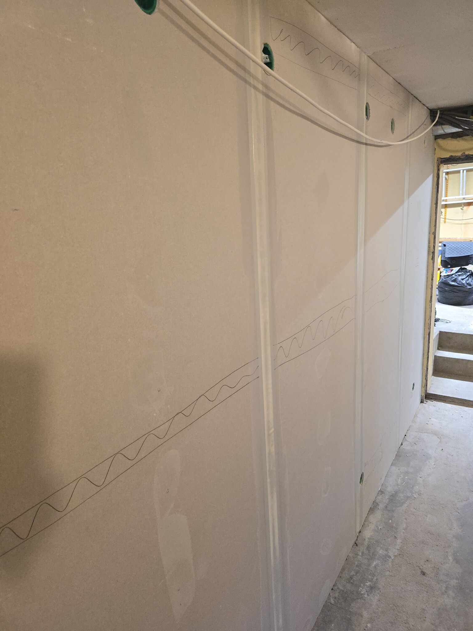

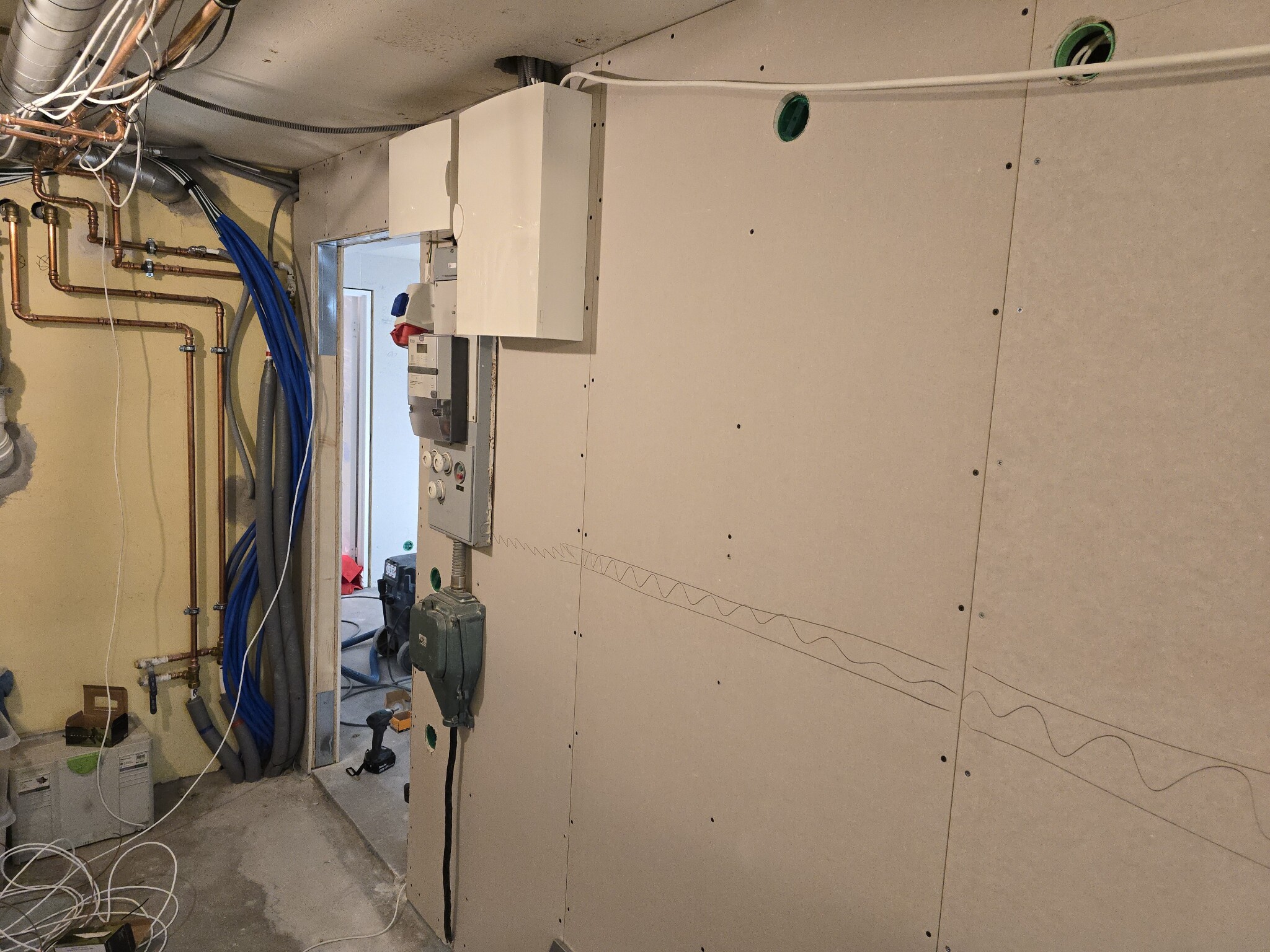

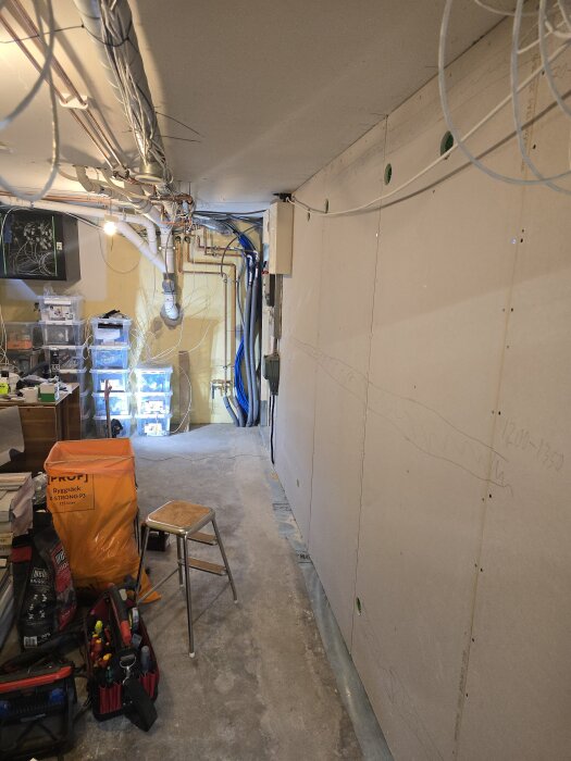

Som det gamla ordspråket lyder, efter OSB kommer gips.
Ganska pilligt att få ihop allt på rätt ställe samtidigt som alla rör ska igenom.
Det är faktiskt ren tur att gipsskarven inte täcks av något elskåp, på så sätt kan vi remsa, spackla och måla utan att installationerna är i vägen.
Sedan flyger installationerna på plats.
Klart!

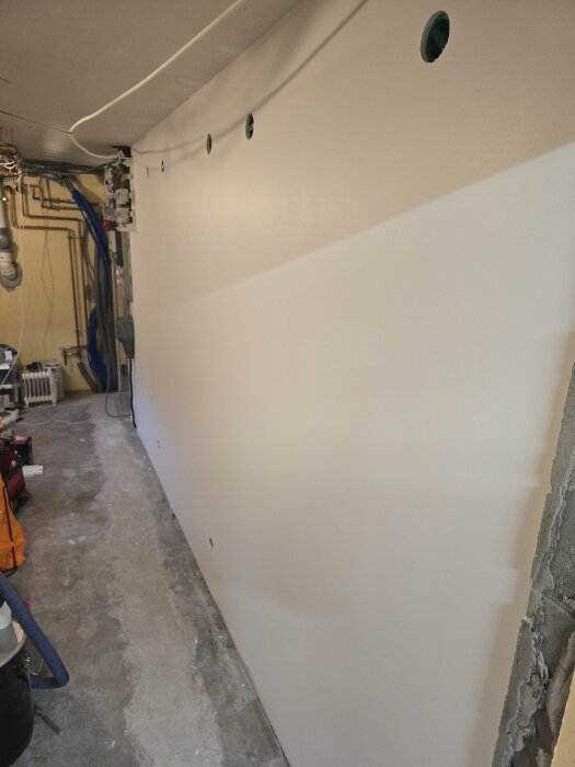

Detta har varit ett av momenten jag funderat på mycket, jag känner ett tydligt före/efter i bygget när detta är klart. Ända sedan vi bestämde oss för att byta ut denna vägg har ju elcentralen varit ett problem, men nu är det förbi. I princip allt är nu dolt draget inne i väggen, vi har förberett för nya belysningmatningar i både korridor och gym, och i stället för en sprucken lättbetongvägg har vi nu en slät och fin vägg av gips.
När målarna kommer får de spackla och grundmåla denna vägg, slutstrykningen fixar jag när resten av rummet är klart. Ja just ja, jag måste ju gipsa färdigt sista biten också...alltid är det något.

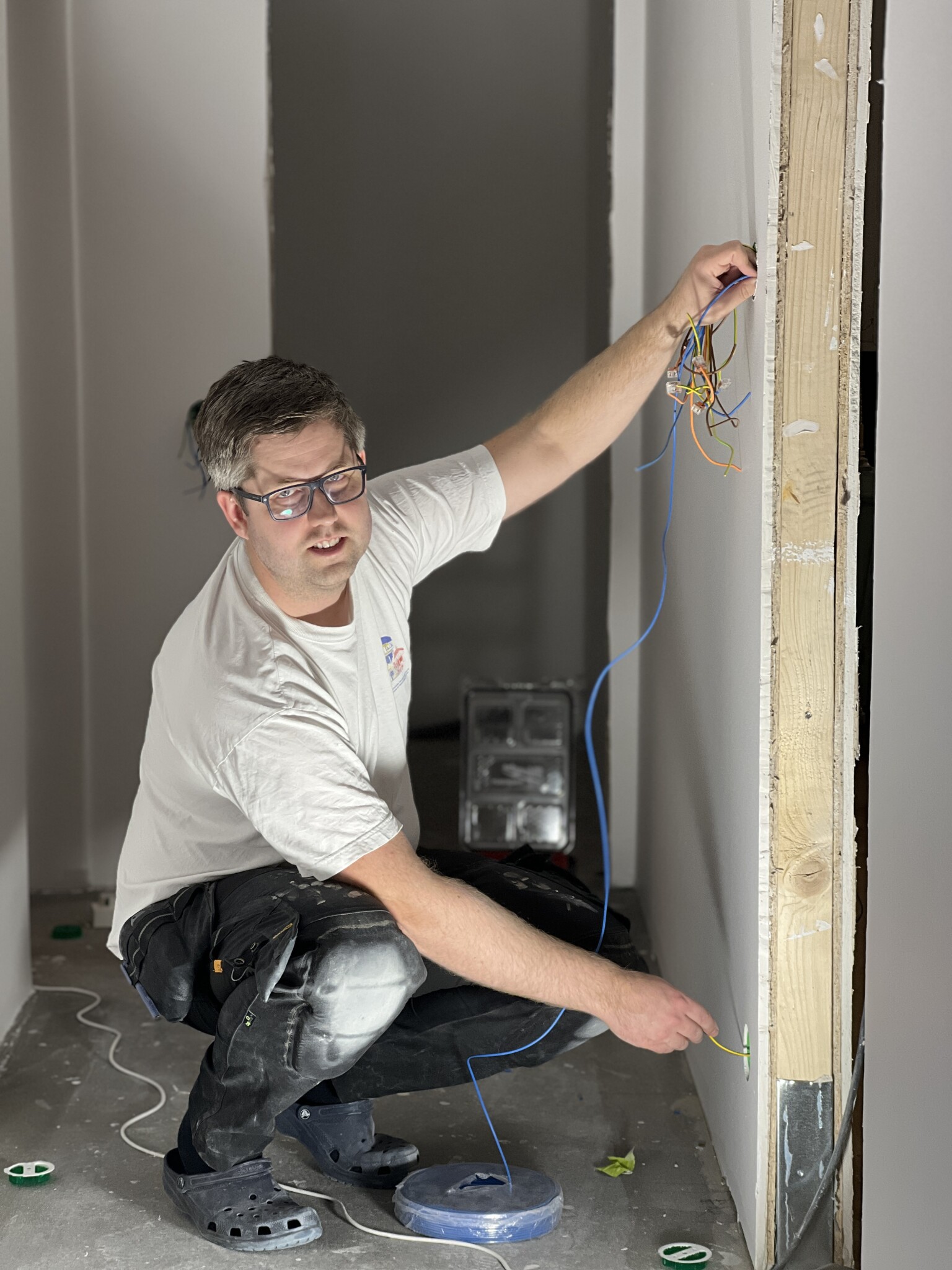

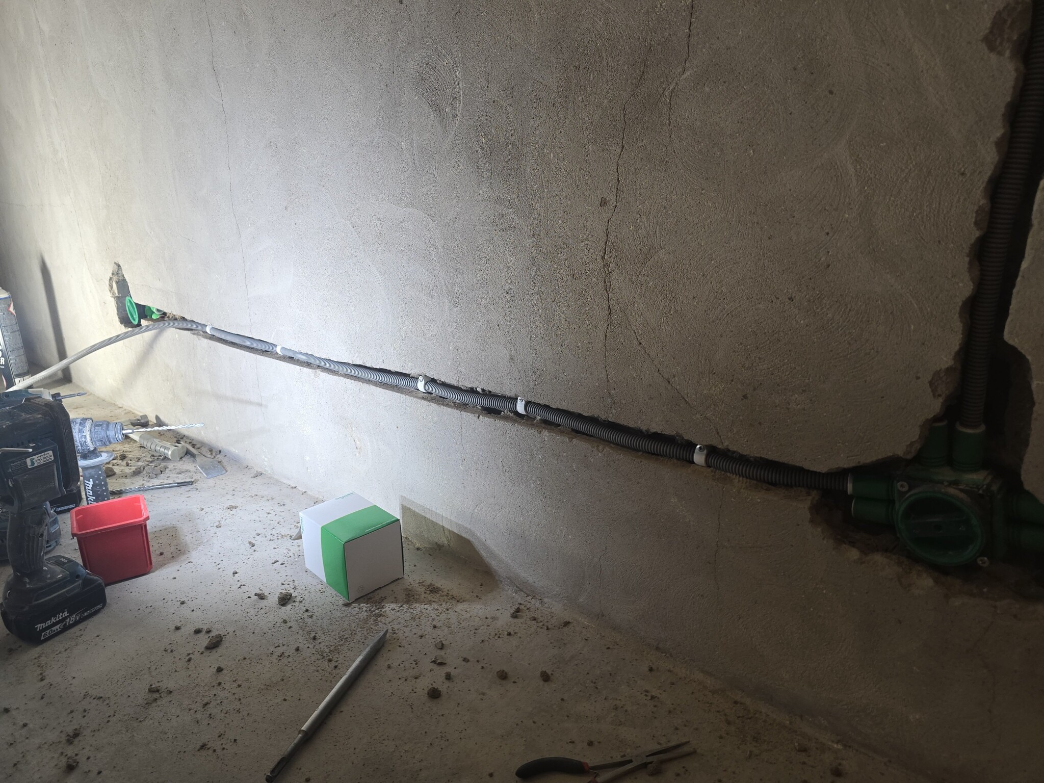

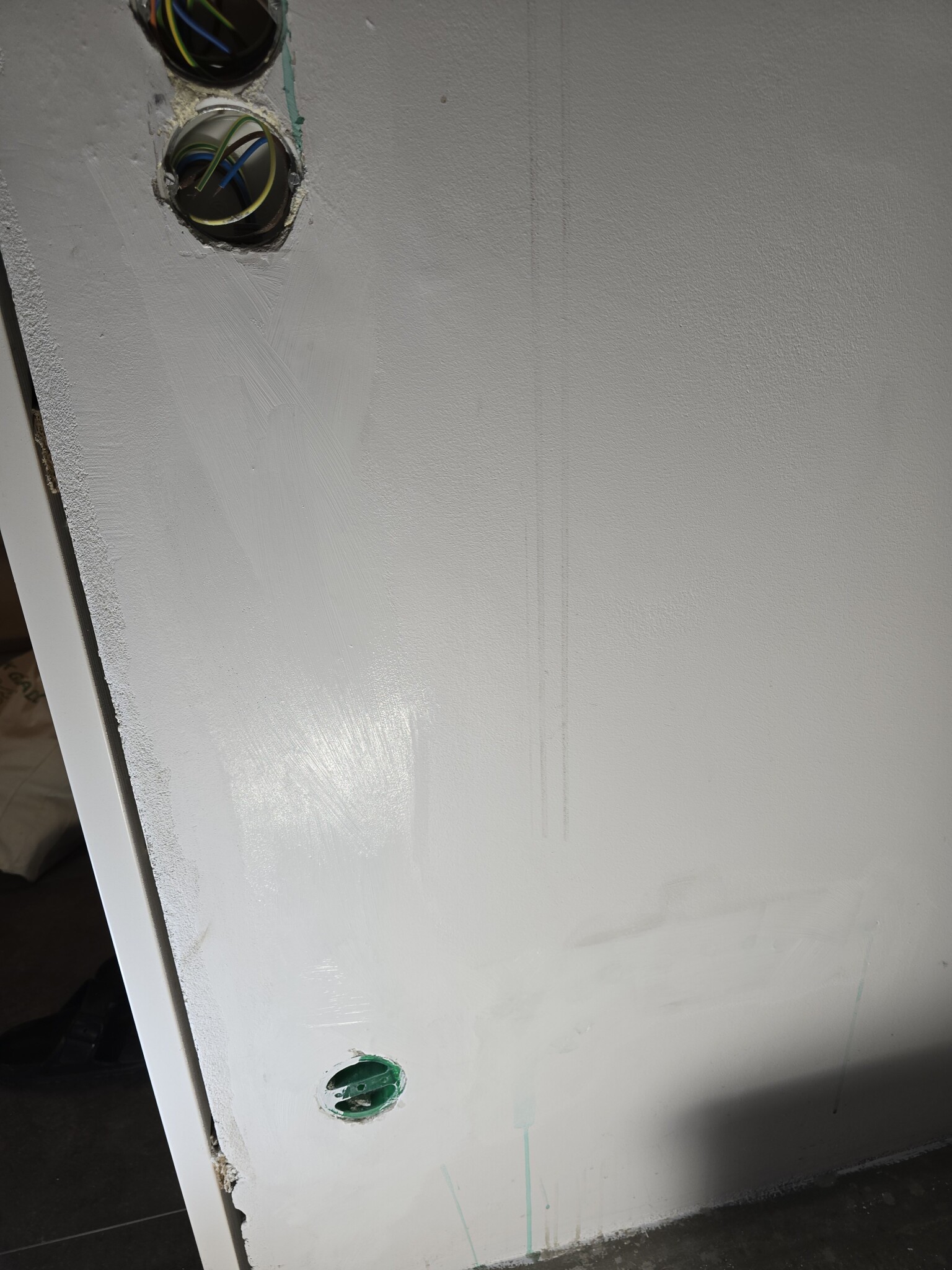

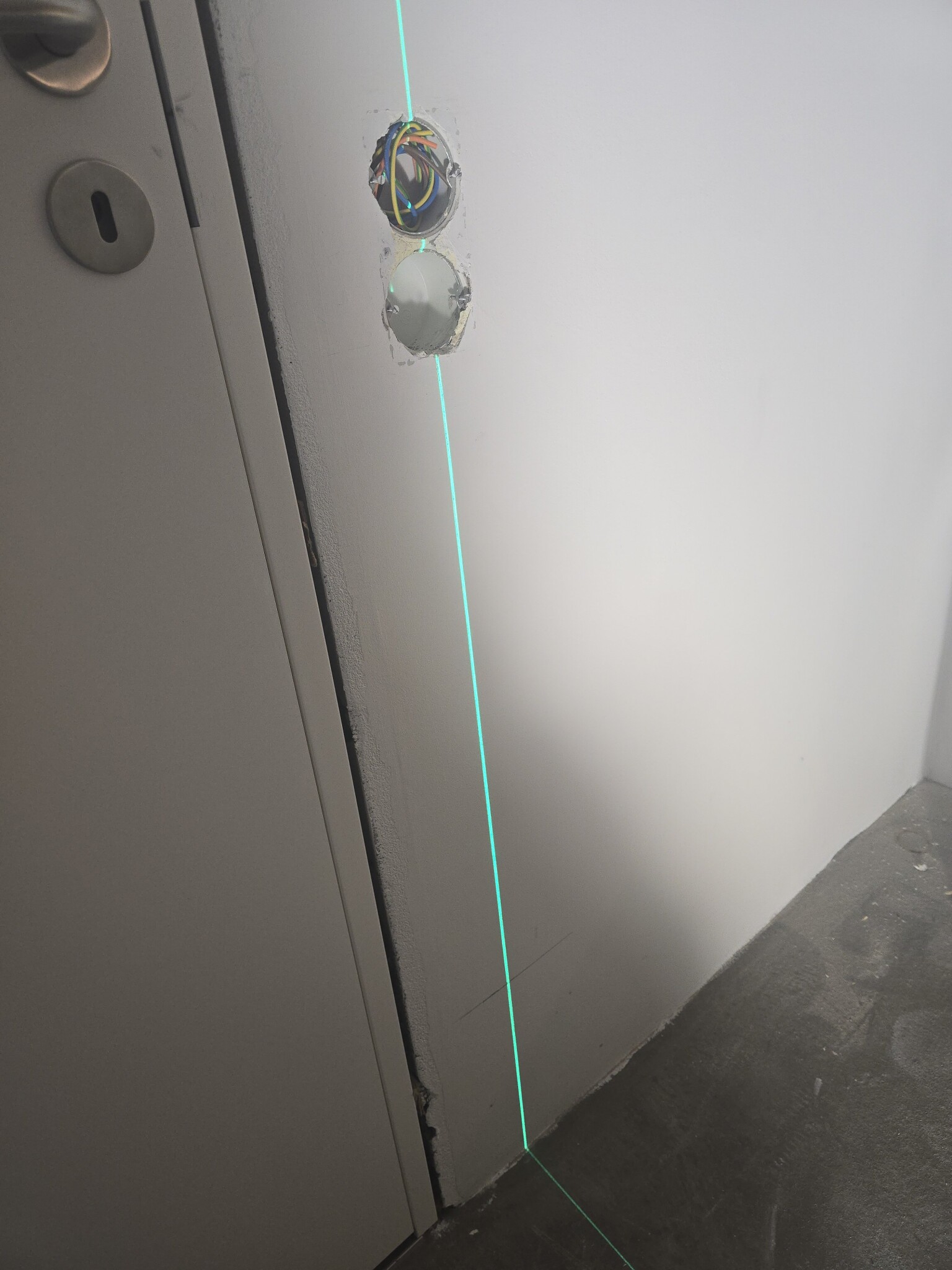

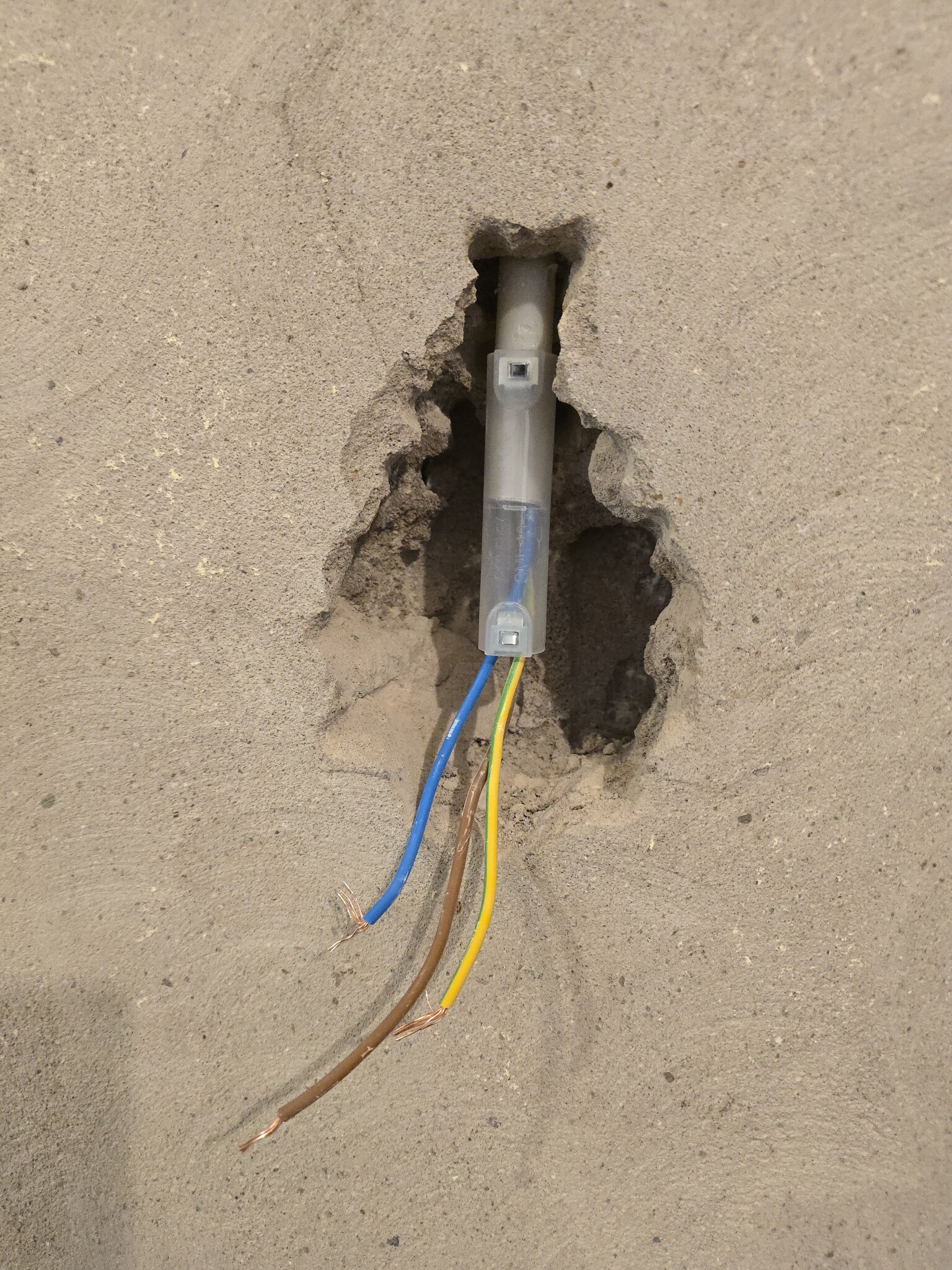

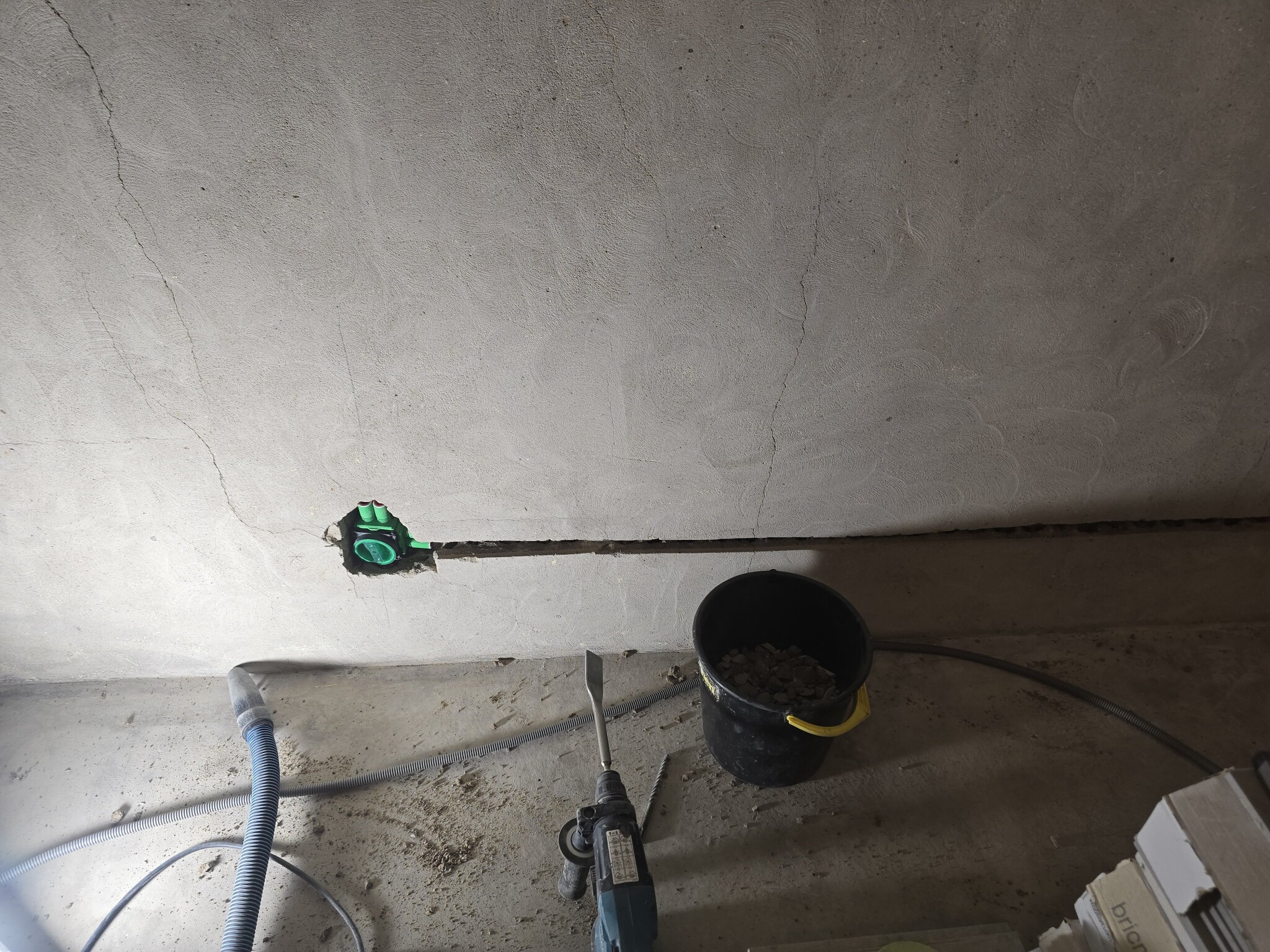

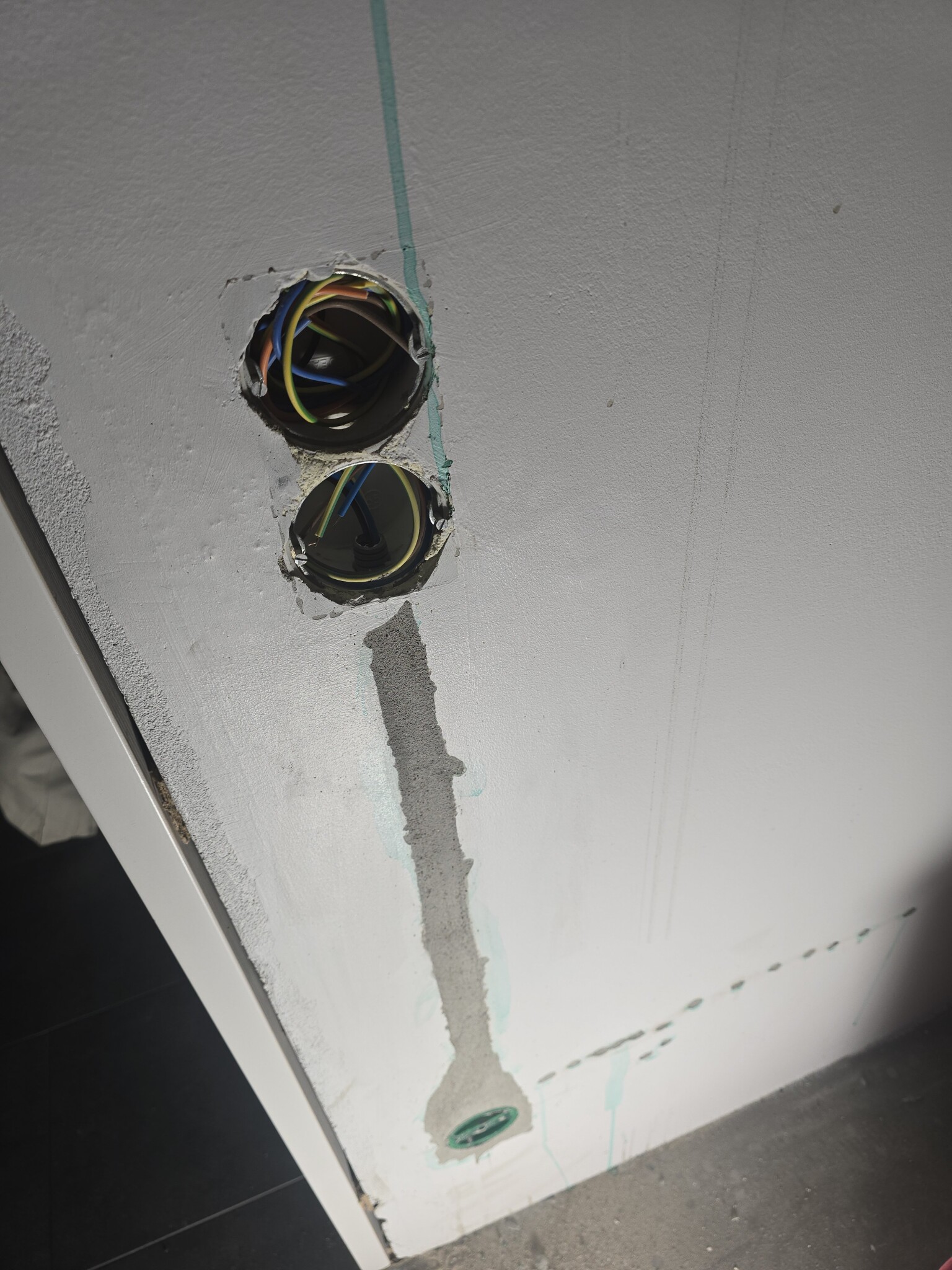

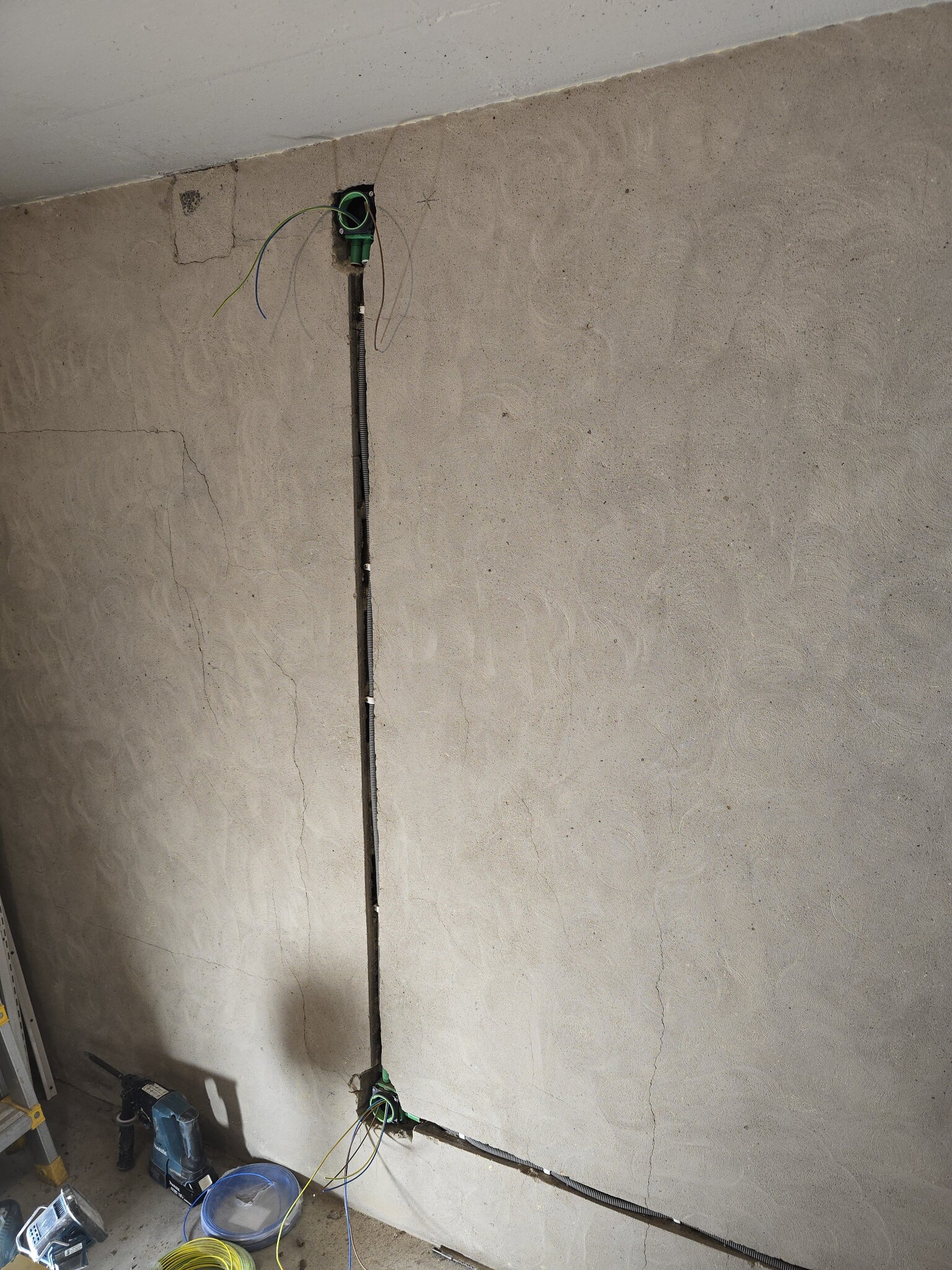

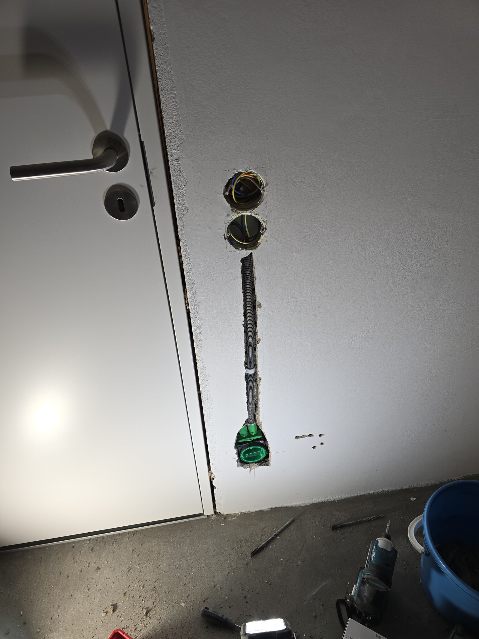

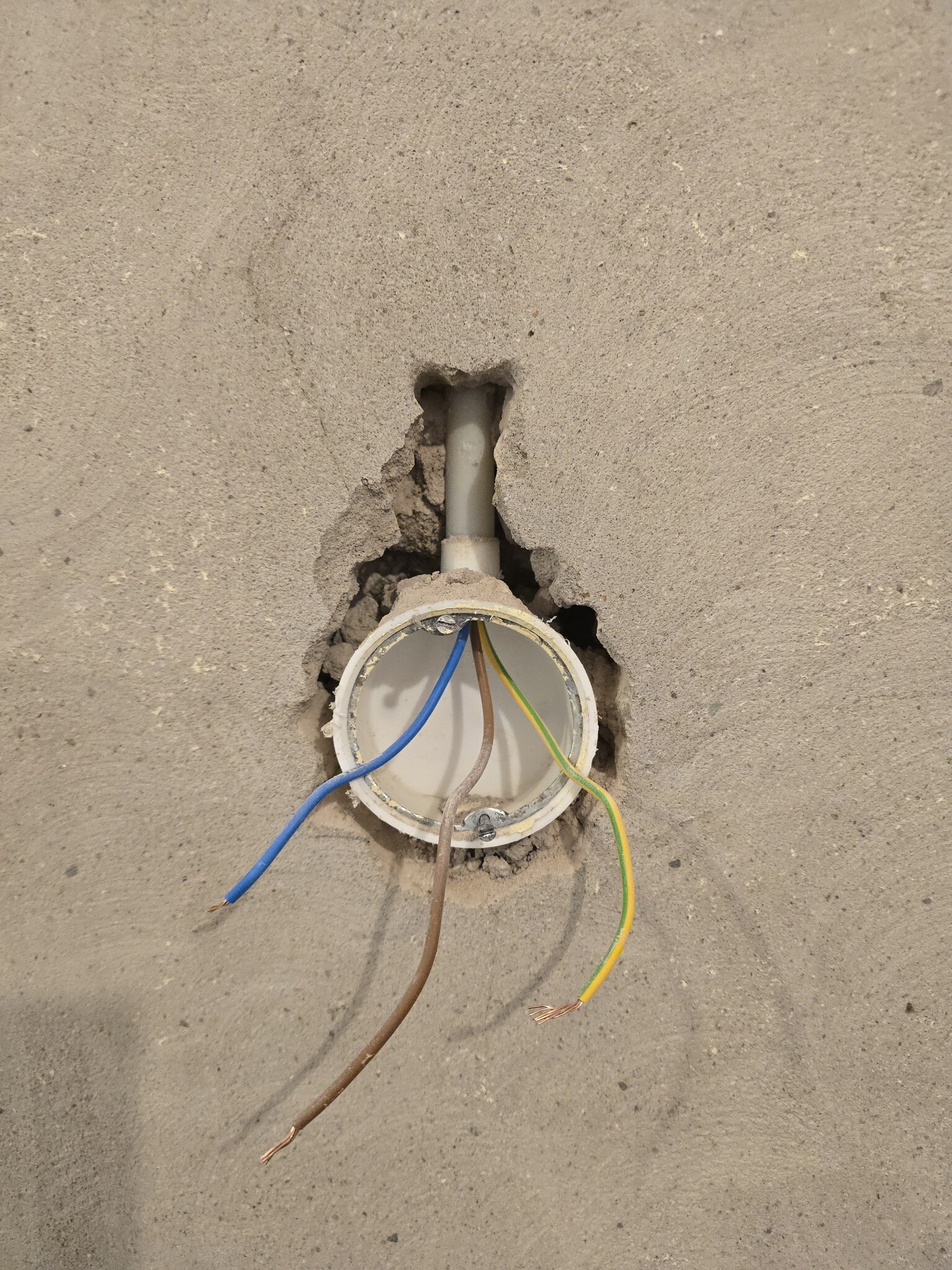

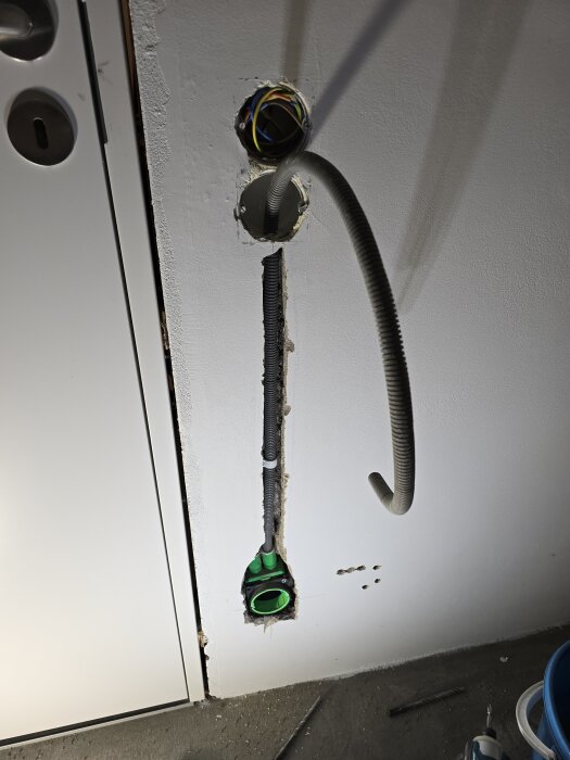

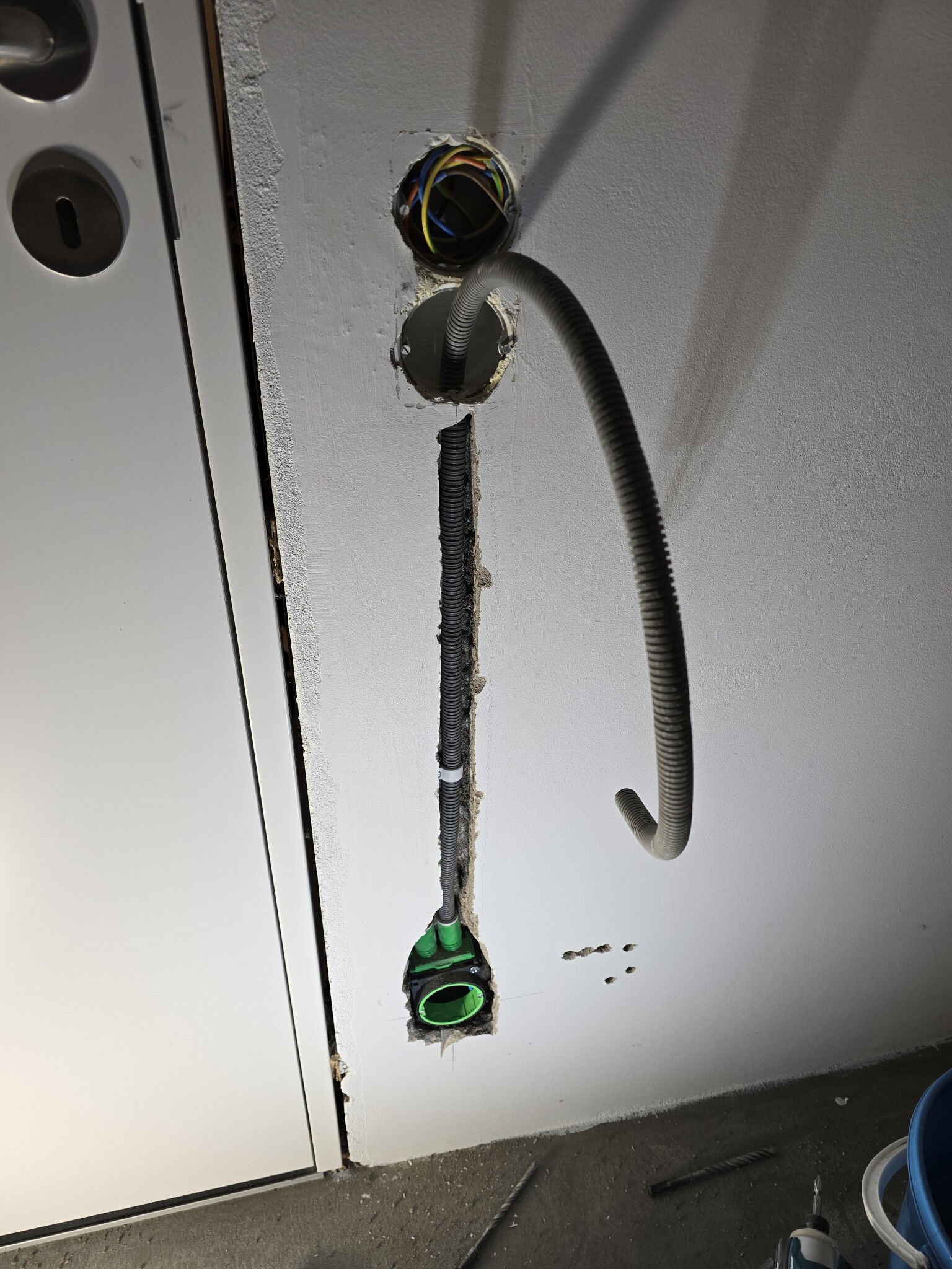

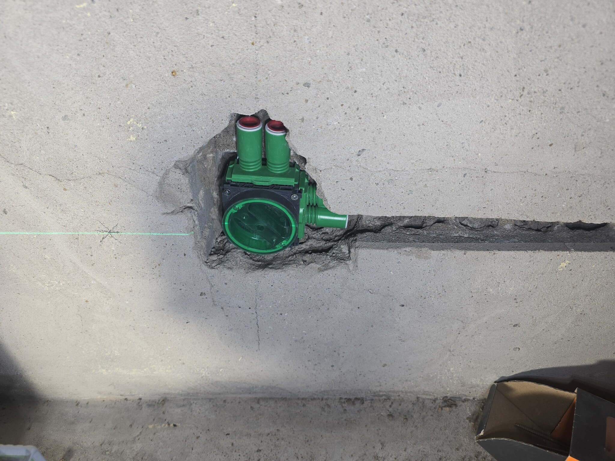

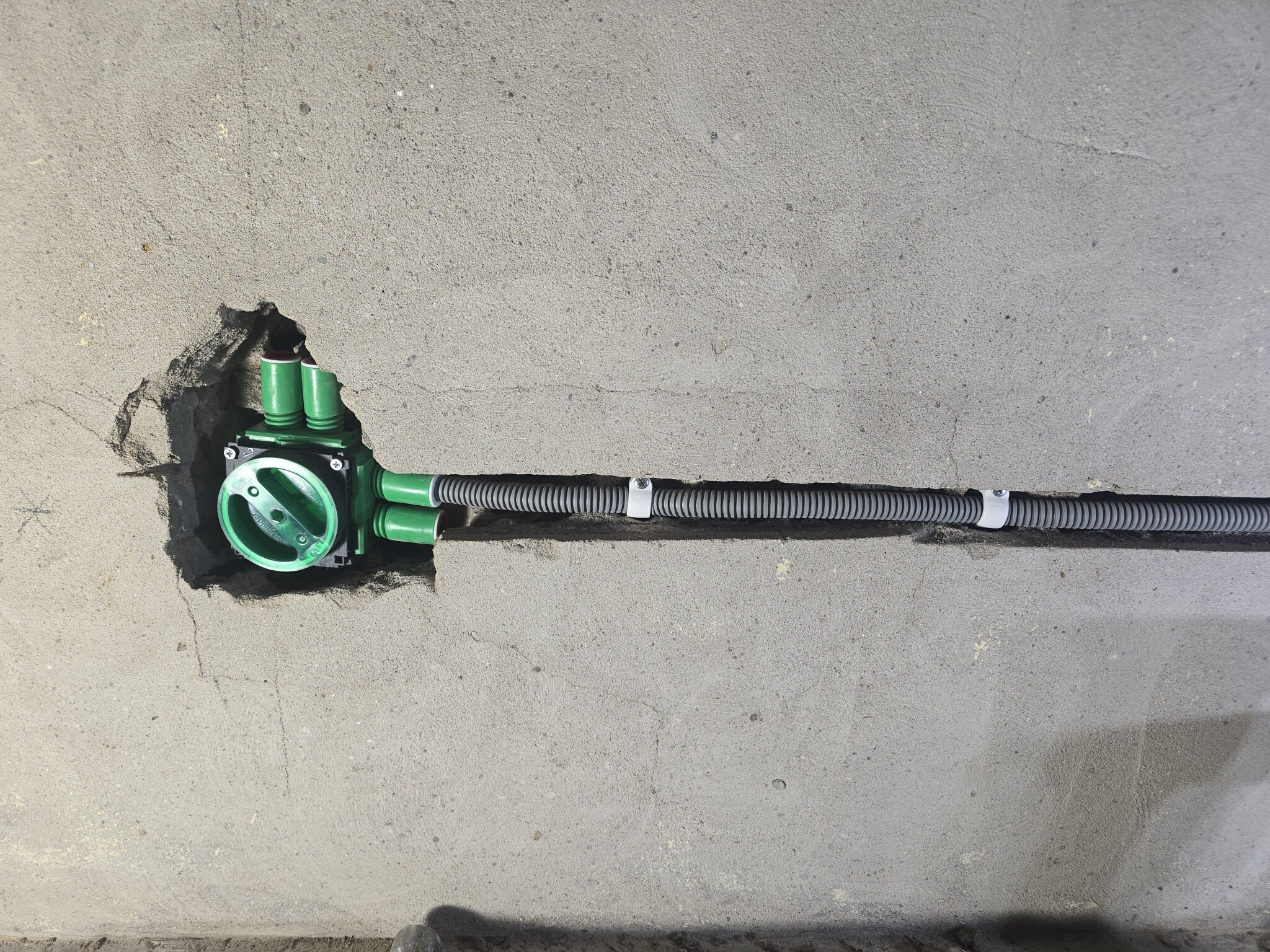

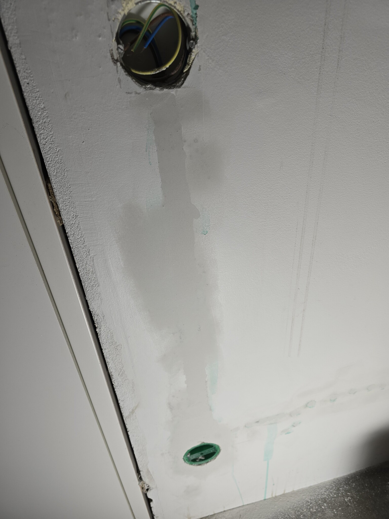

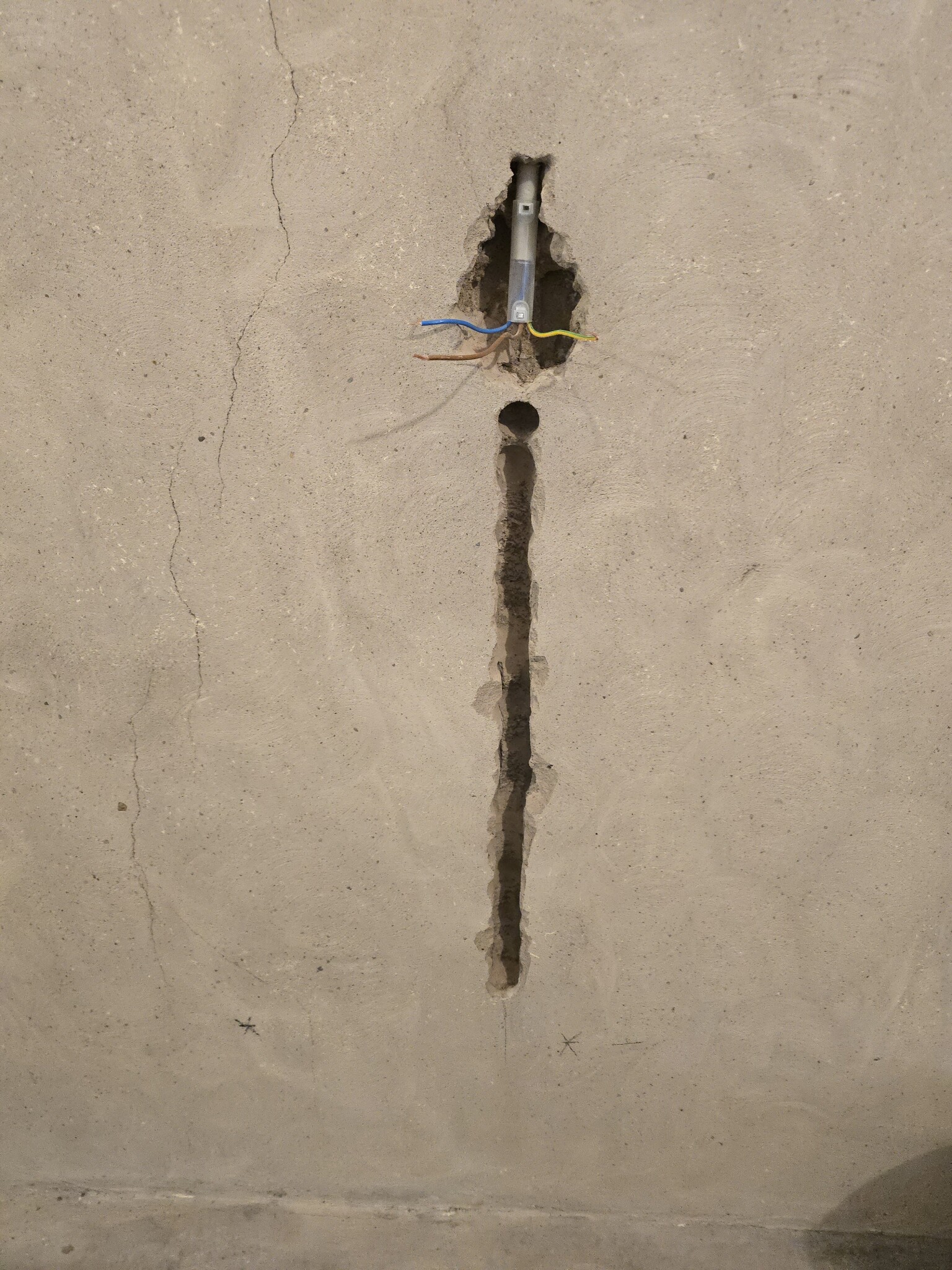

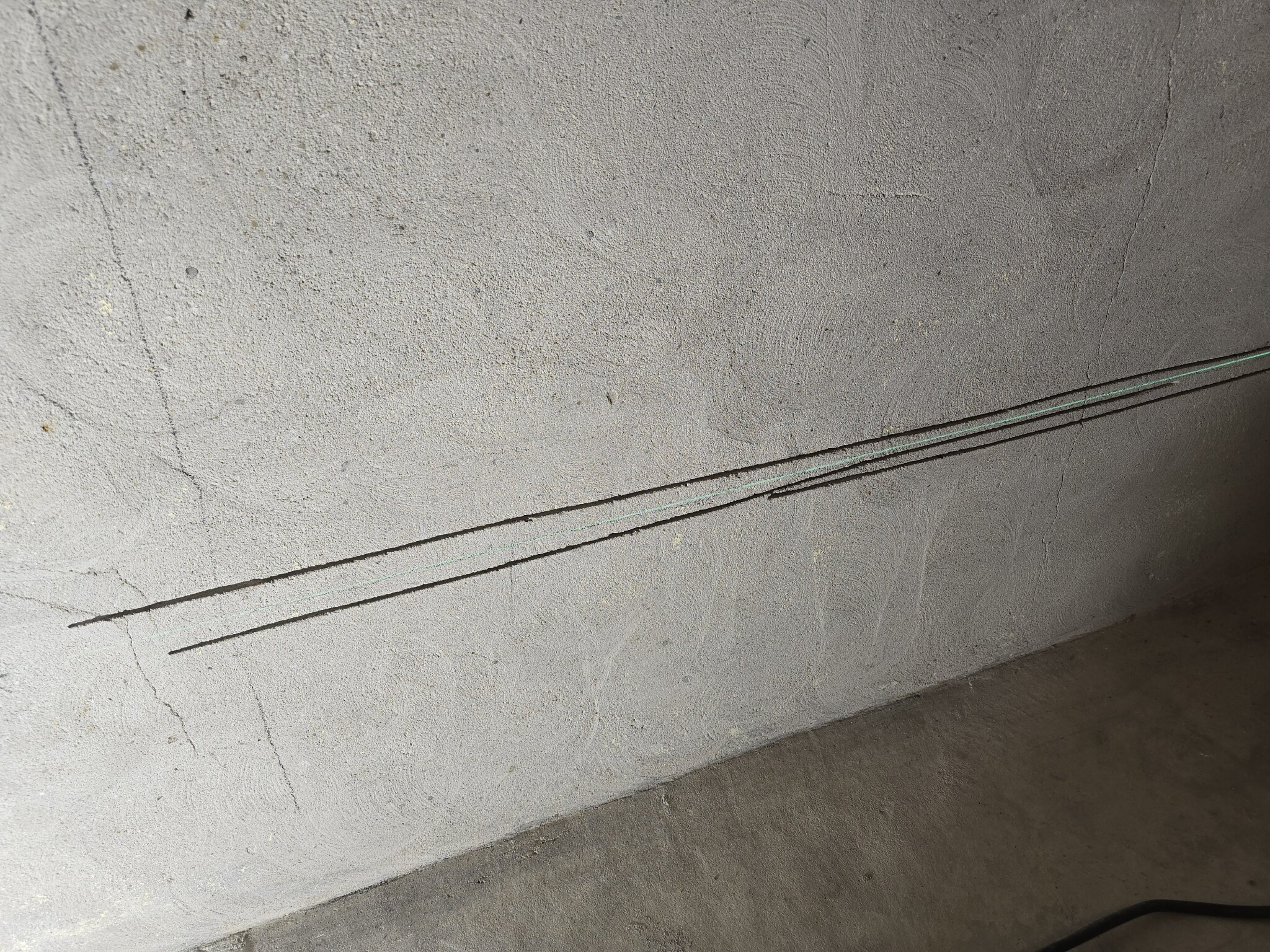

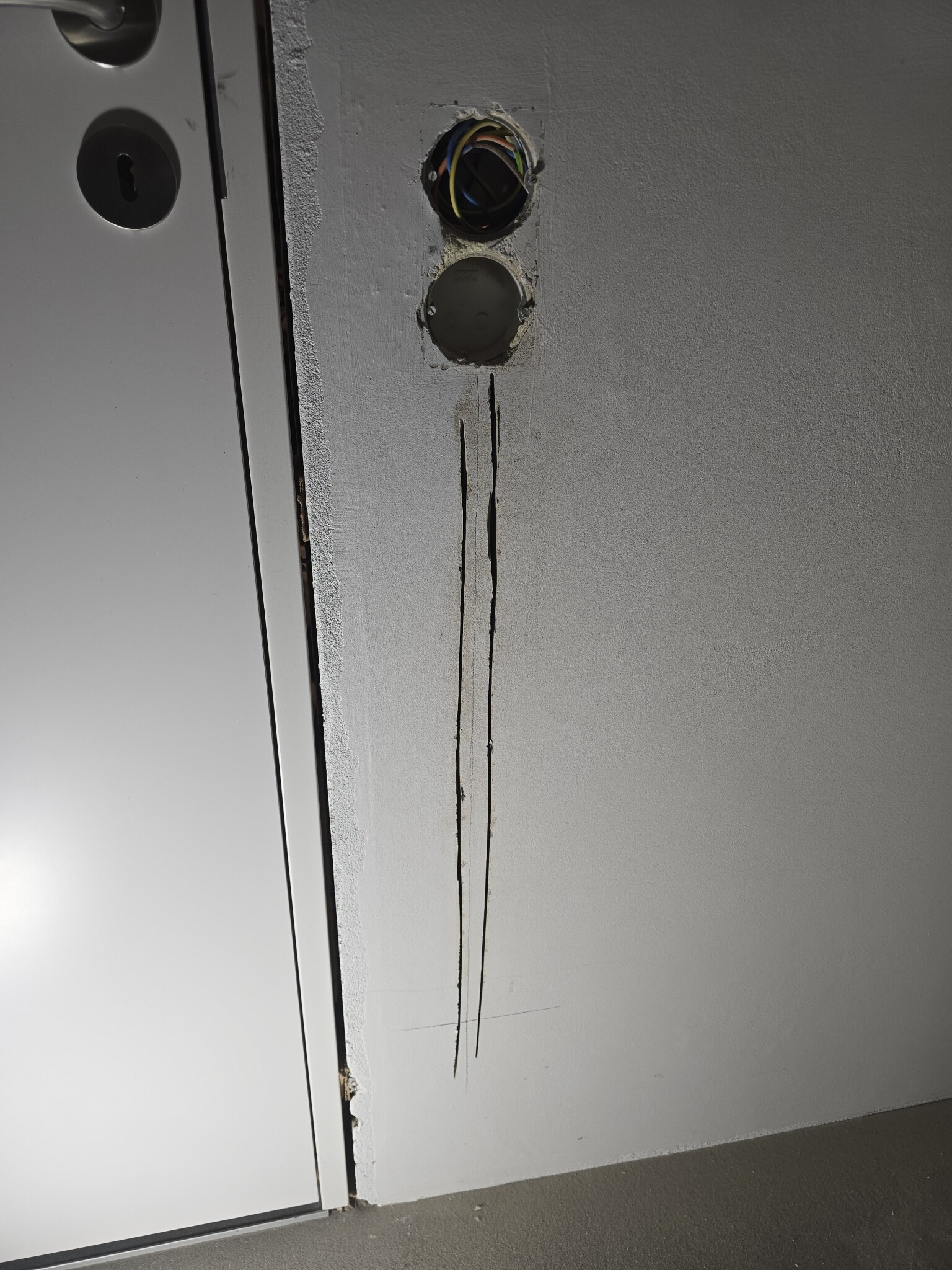

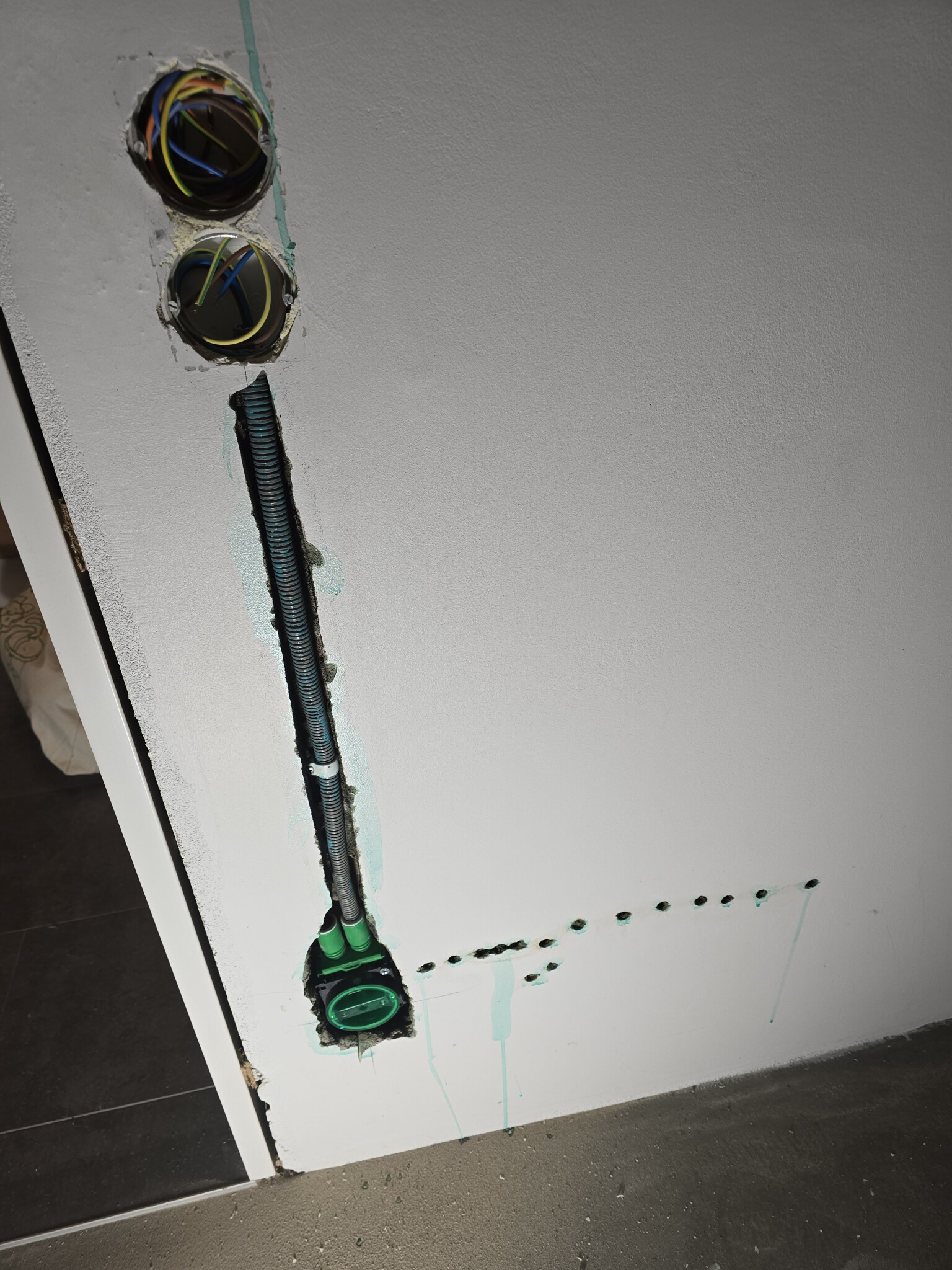

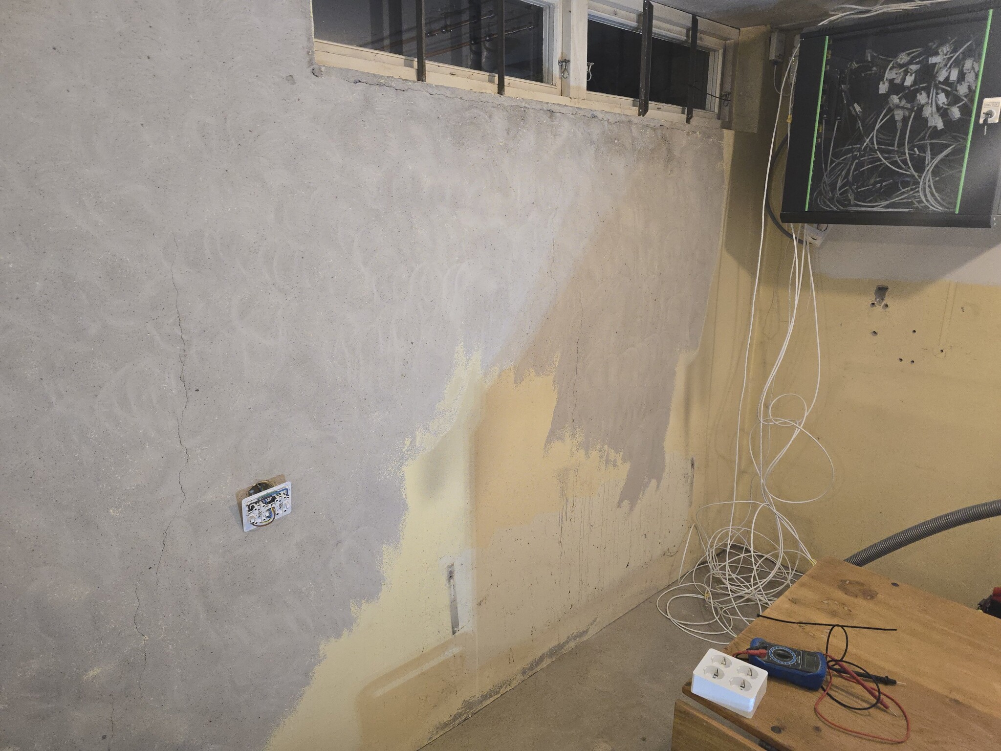

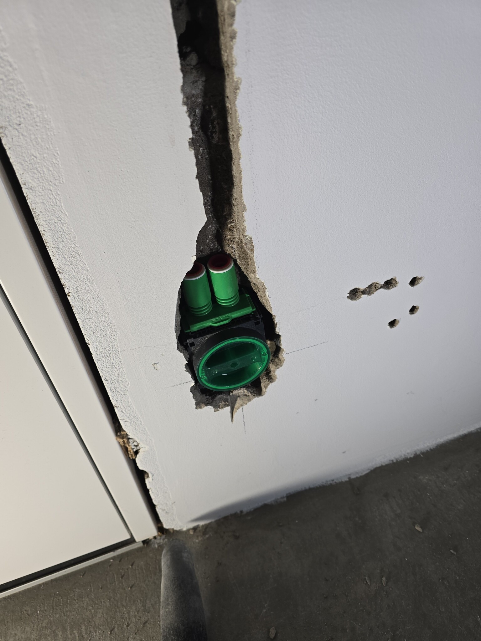

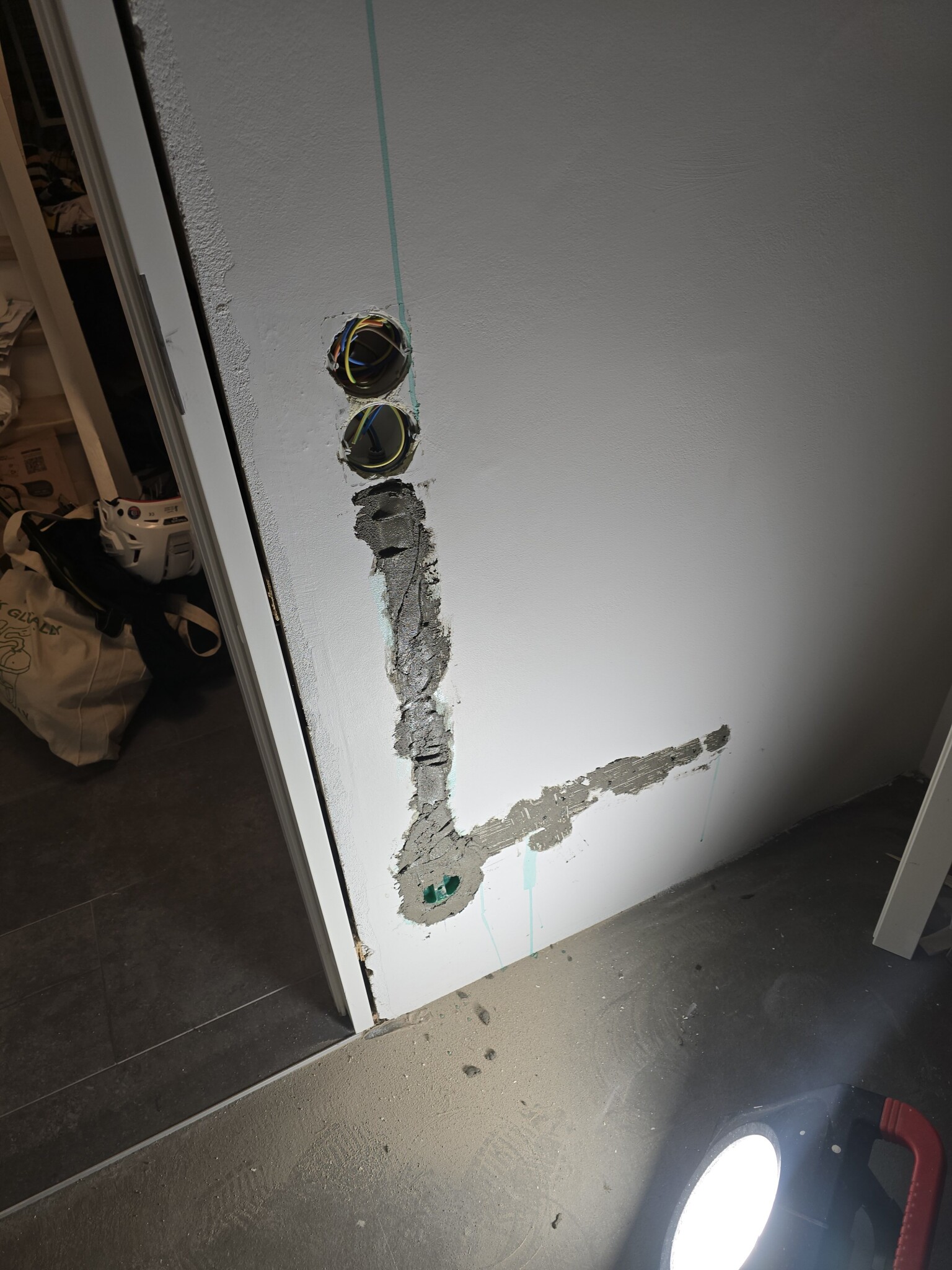

15 oktober 2025. Apropå el, jag vill spåra in en till dosa för att få ett vägguttag på en plats som behöver det i korridoren.

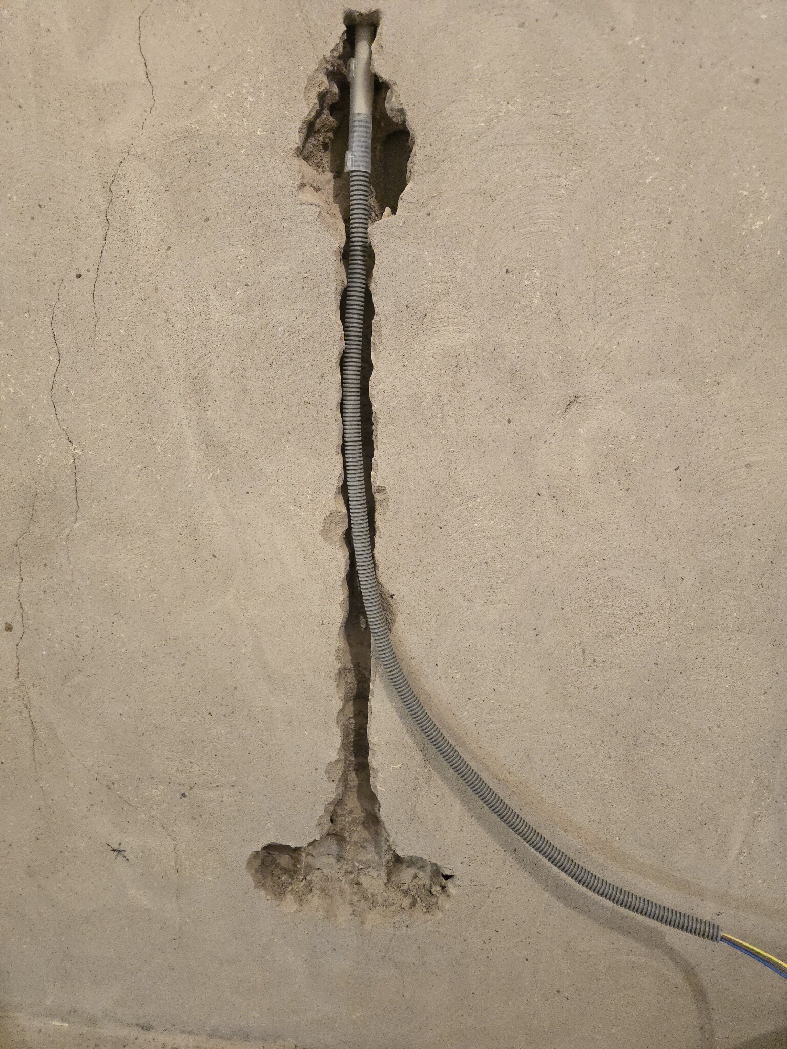

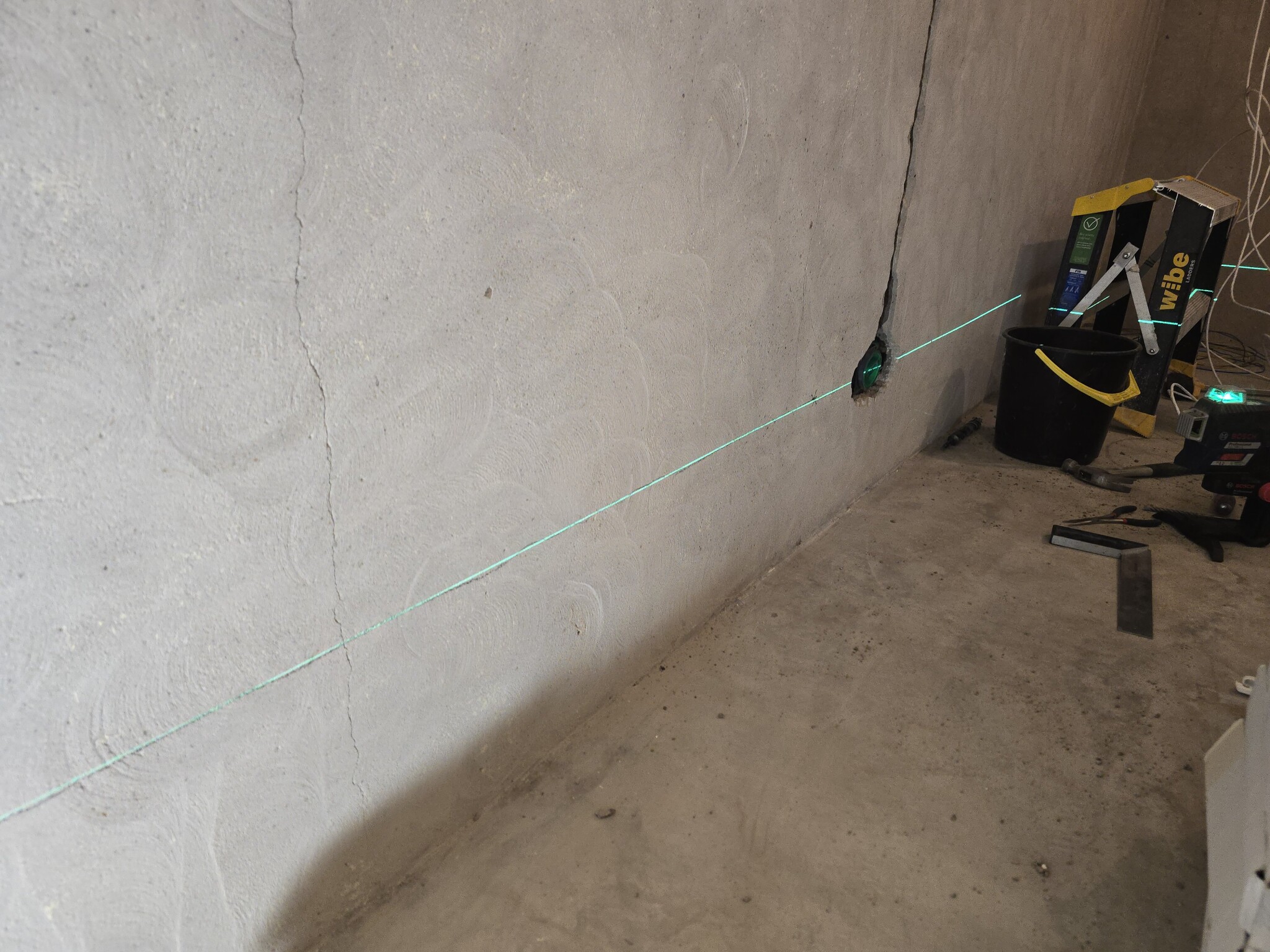

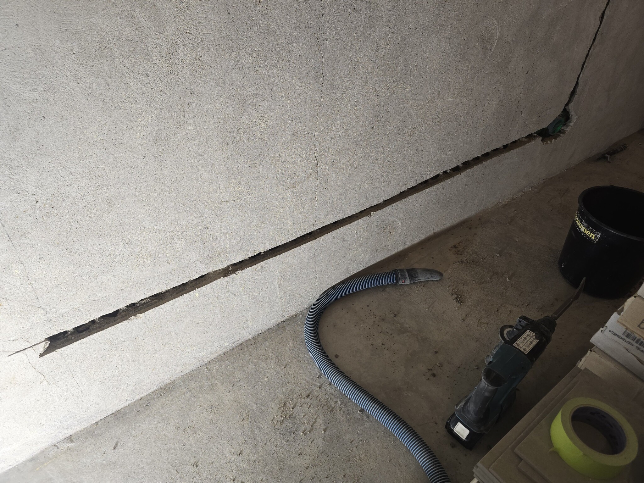

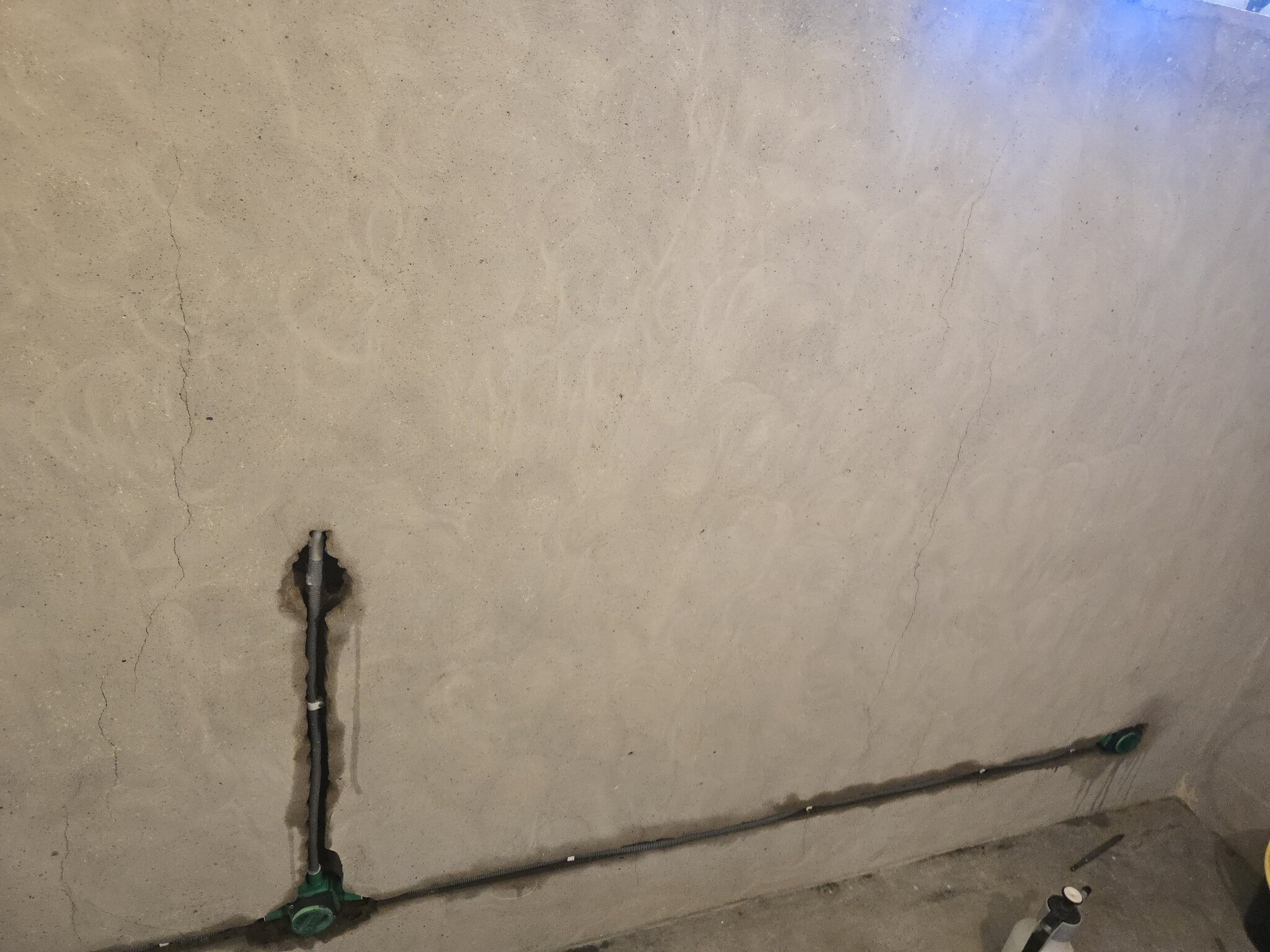

Det är faktiskt ganska enkelt. Mät vart uttaget ska vara, helst i samma höjd som rummets övriga uttag.

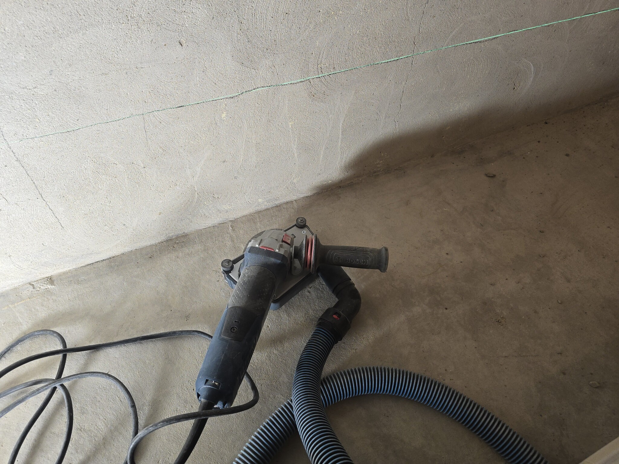

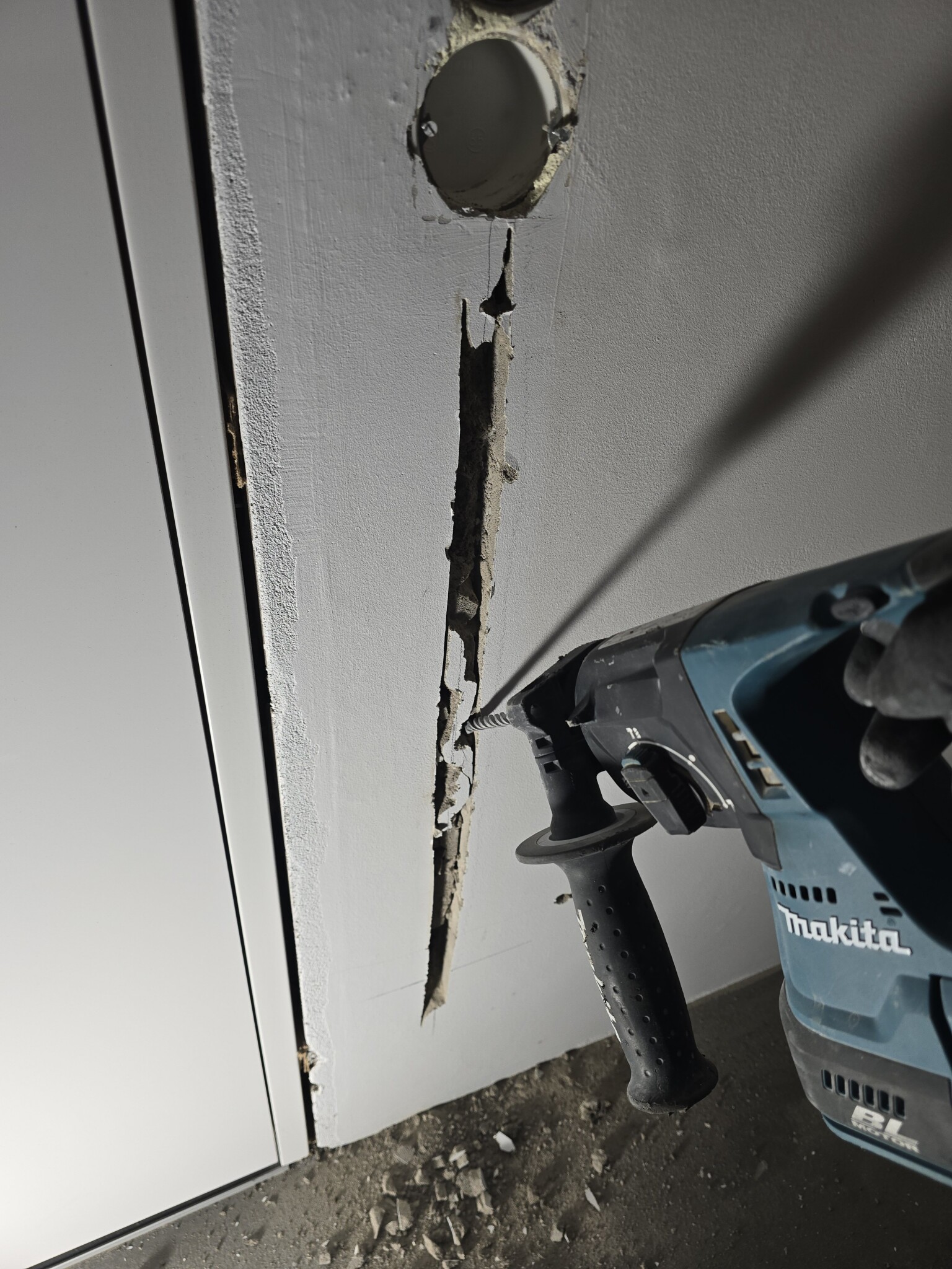

Fram med vinkelslipen (glöm inte dammhuvan) och fräs upp hål i väggen. Jag gör detta för hand med vinkelslipen eftersom det är en så kort sträcka, ska man dra längre är det bättre med en dedikerad spårfräs.
Vinkelslipen når inte tillräckligt långt in i väggen, men detta är bara hålstensbetong så det är ganska snabbt fixat med SDS-maskinen.

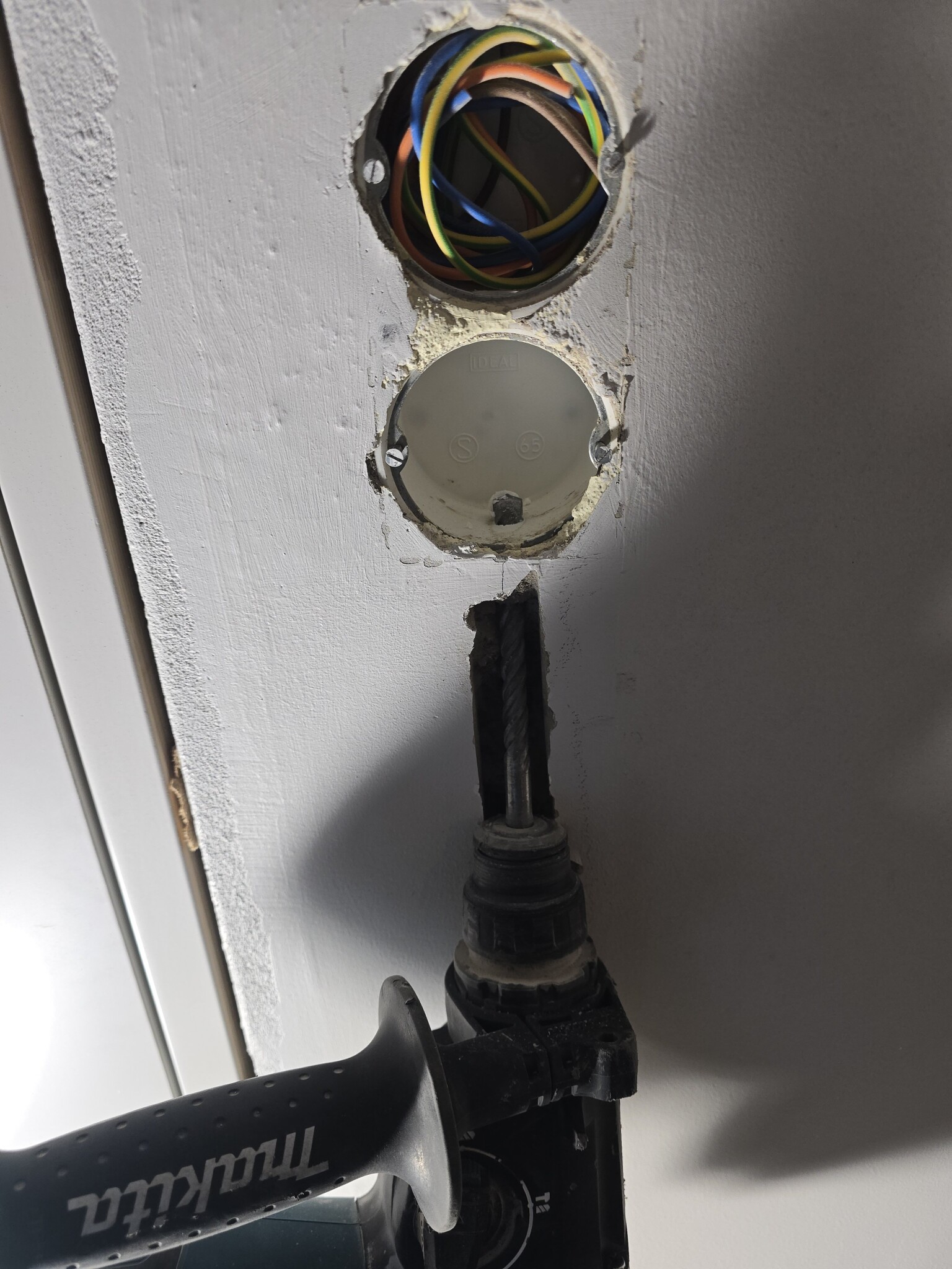

När spåret är tillräckligt djupt tar jag fram en borr och gör ett hål i gamla dosan.
Knacka upp hål för dosan.
Jag föredrar att fästa dosa och slang med skruv och plugg, då sitter det ordentligt och samarbetar bra med murbruket.

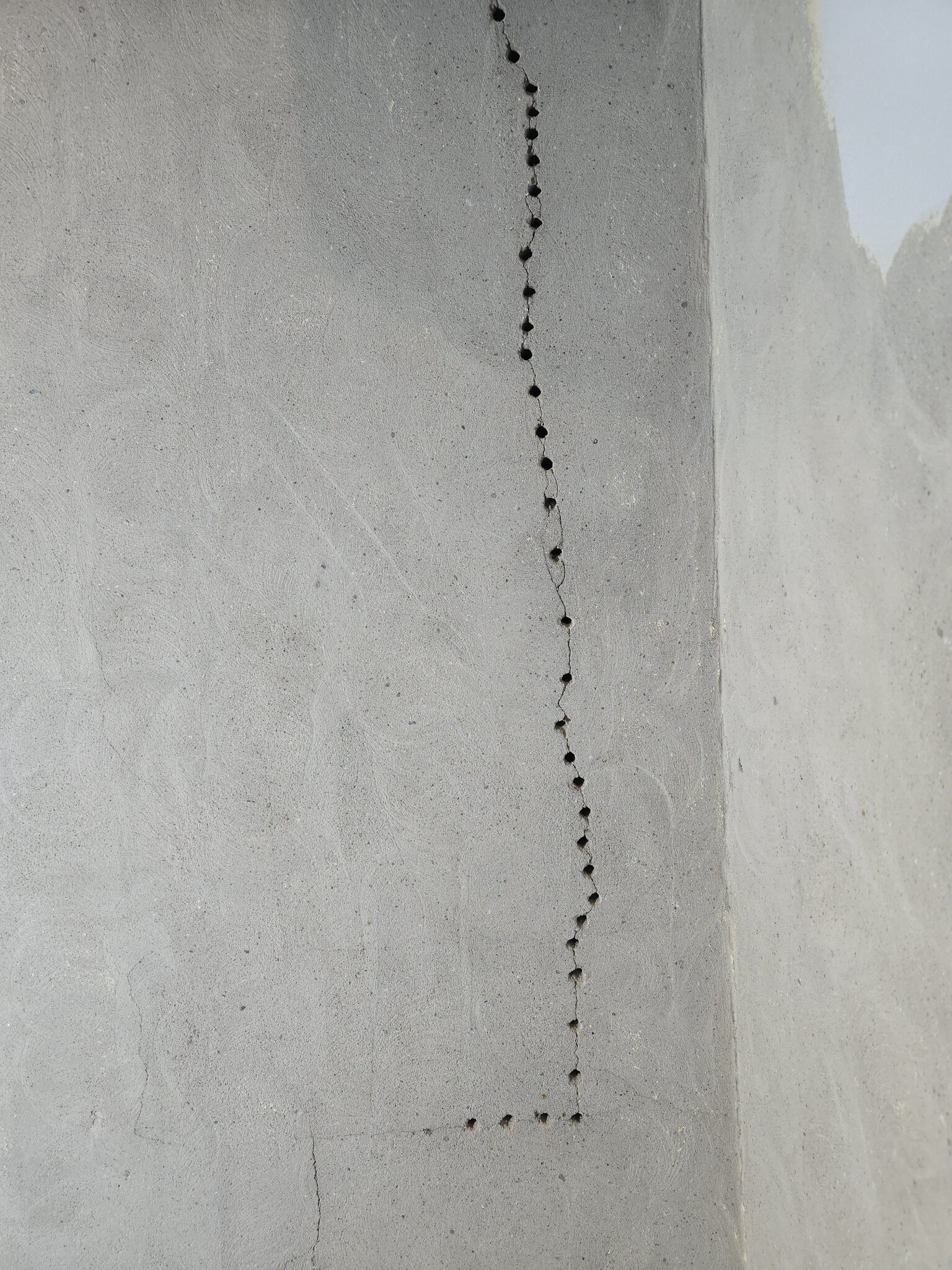

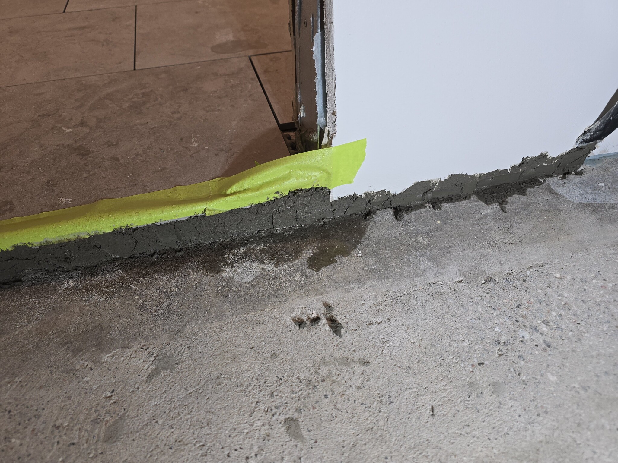

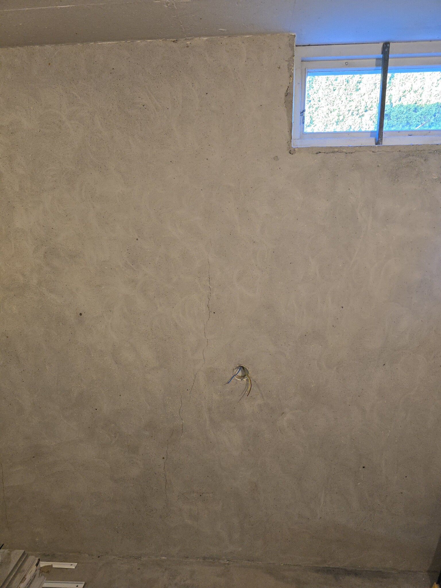

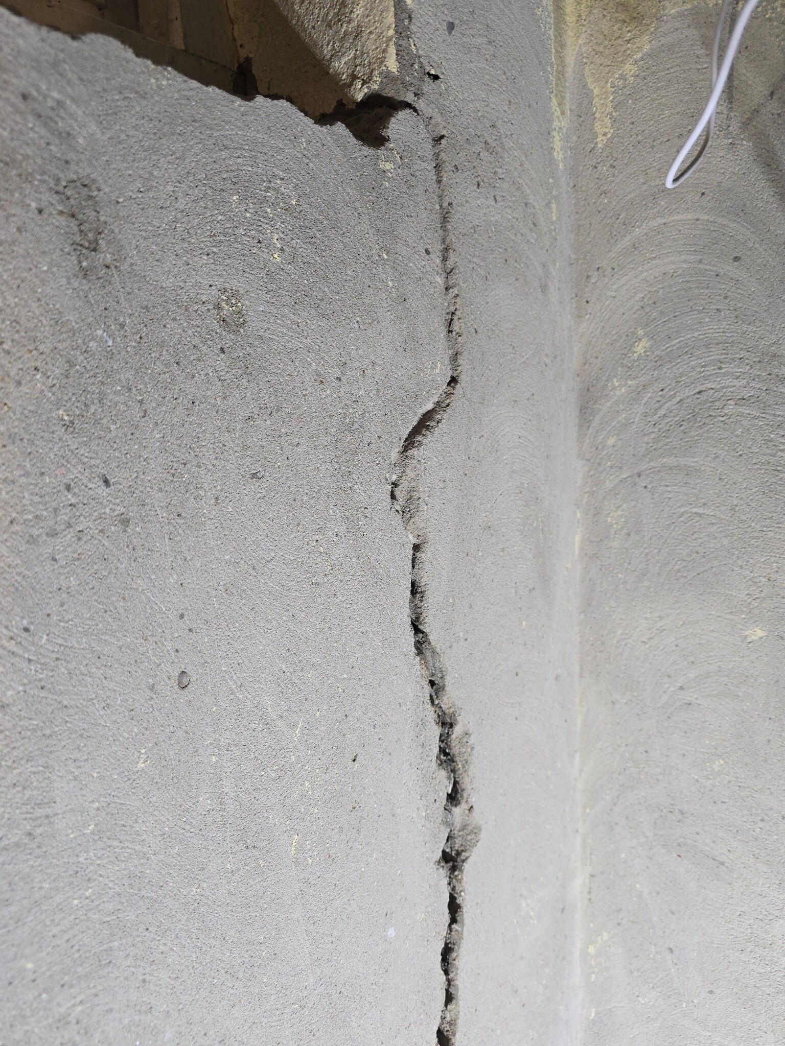

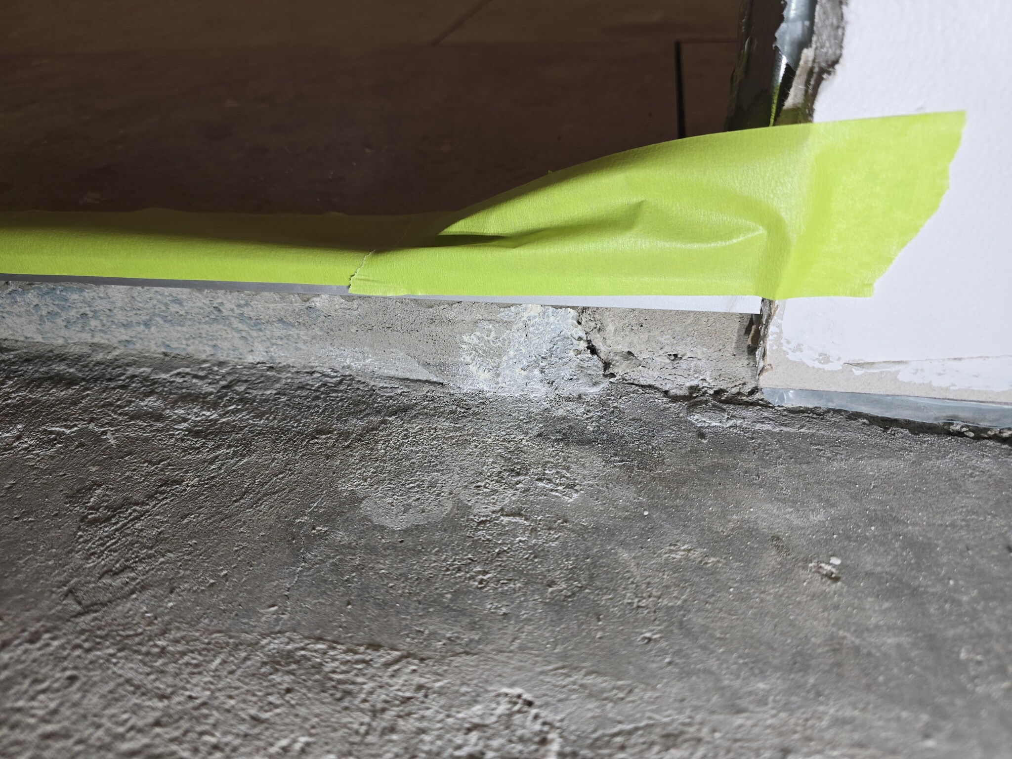

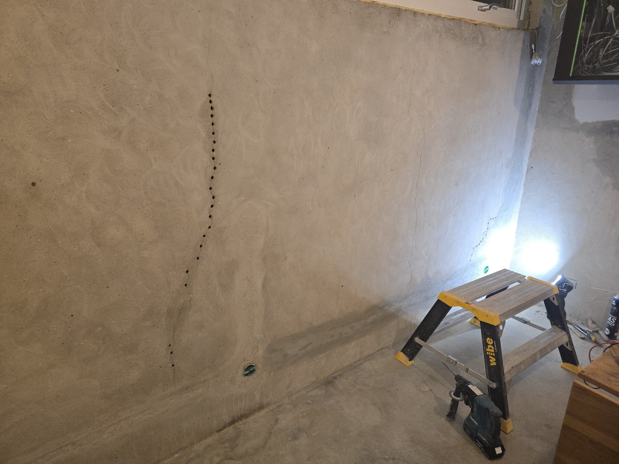

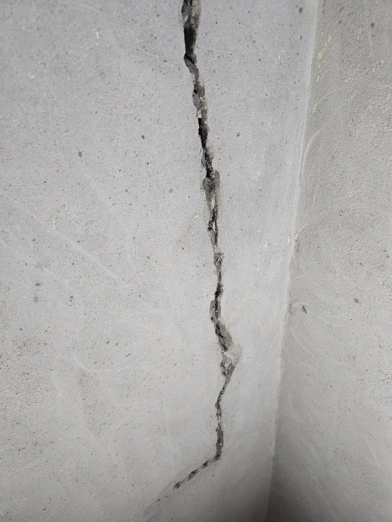

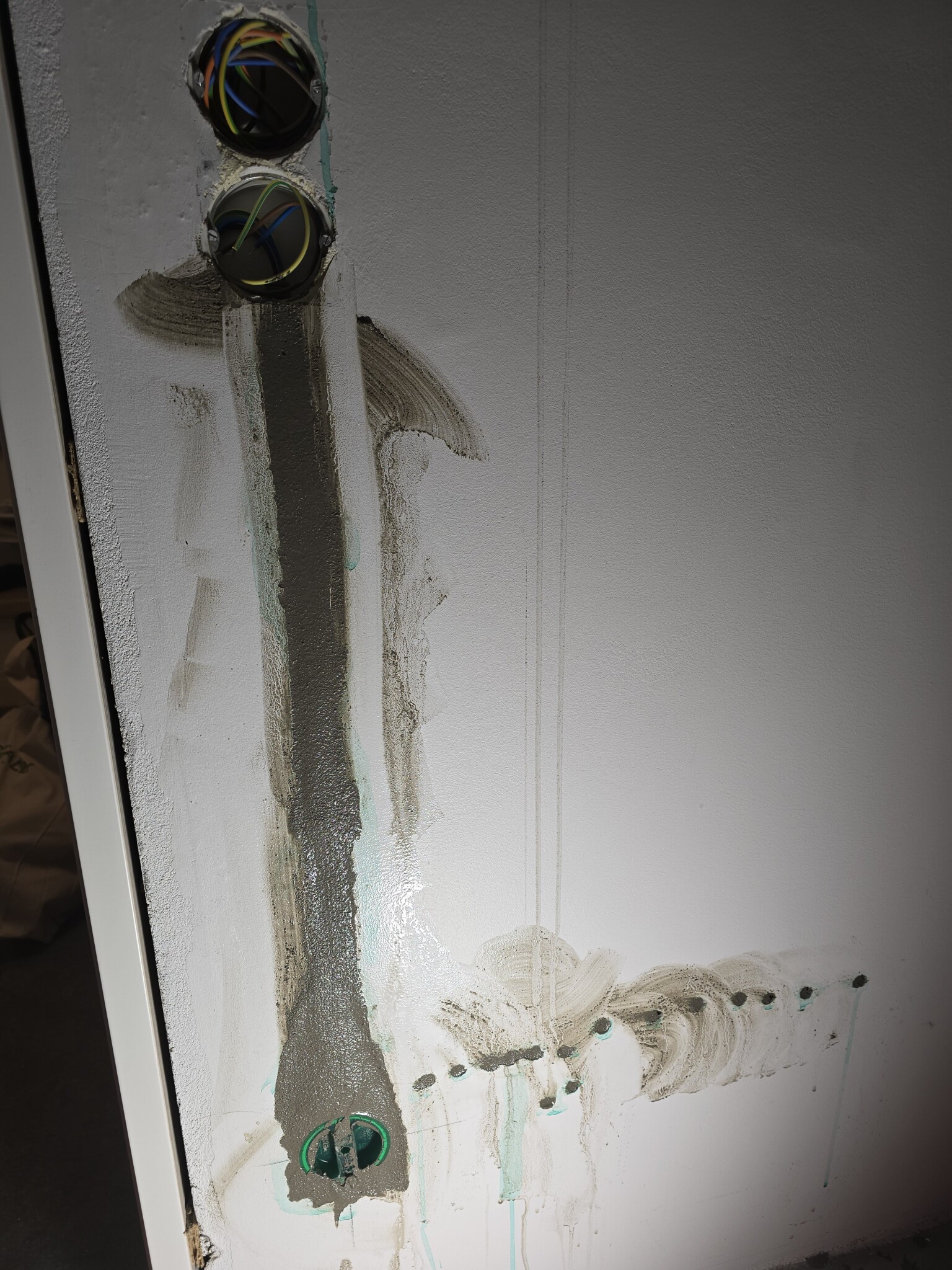

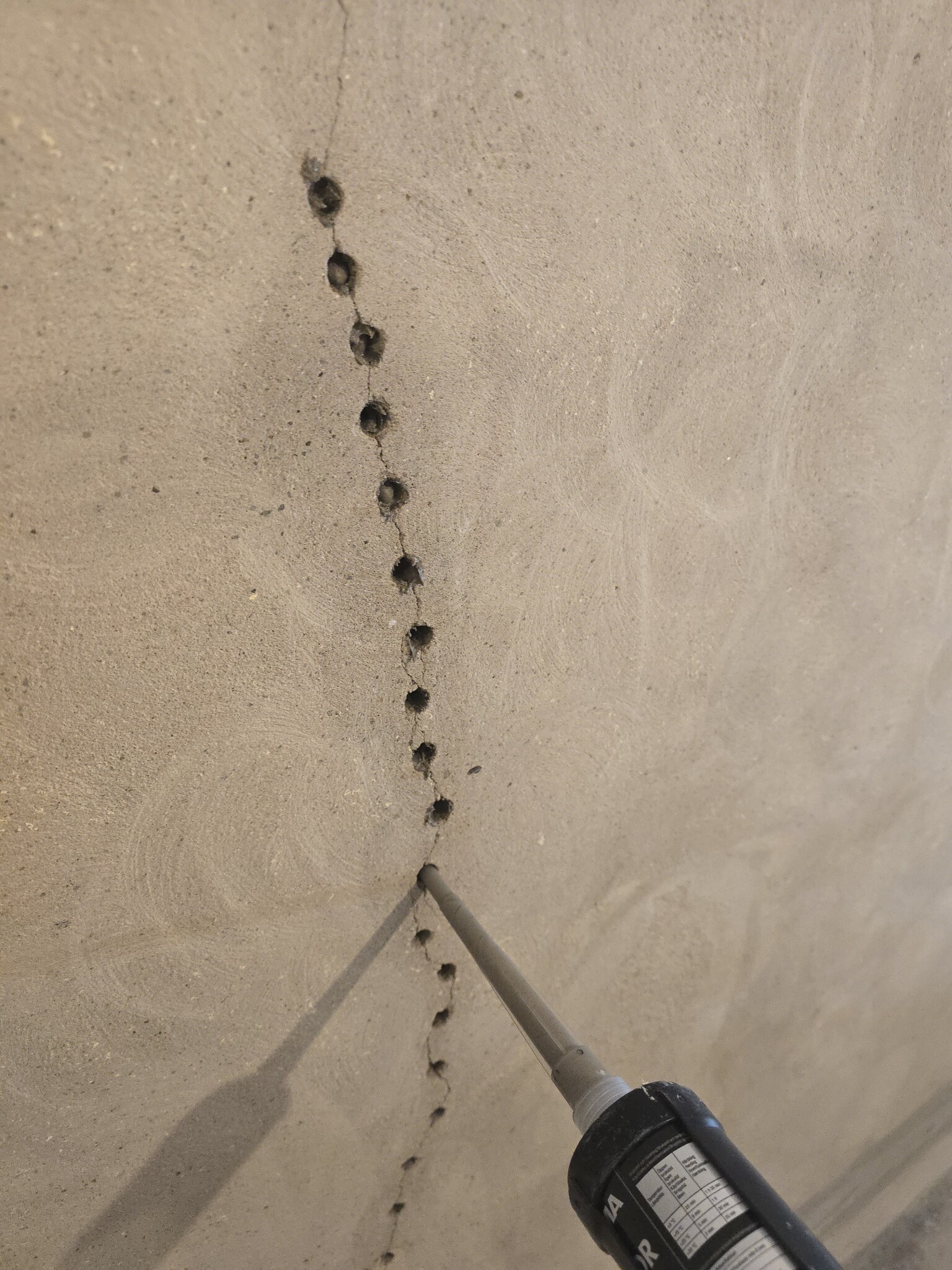

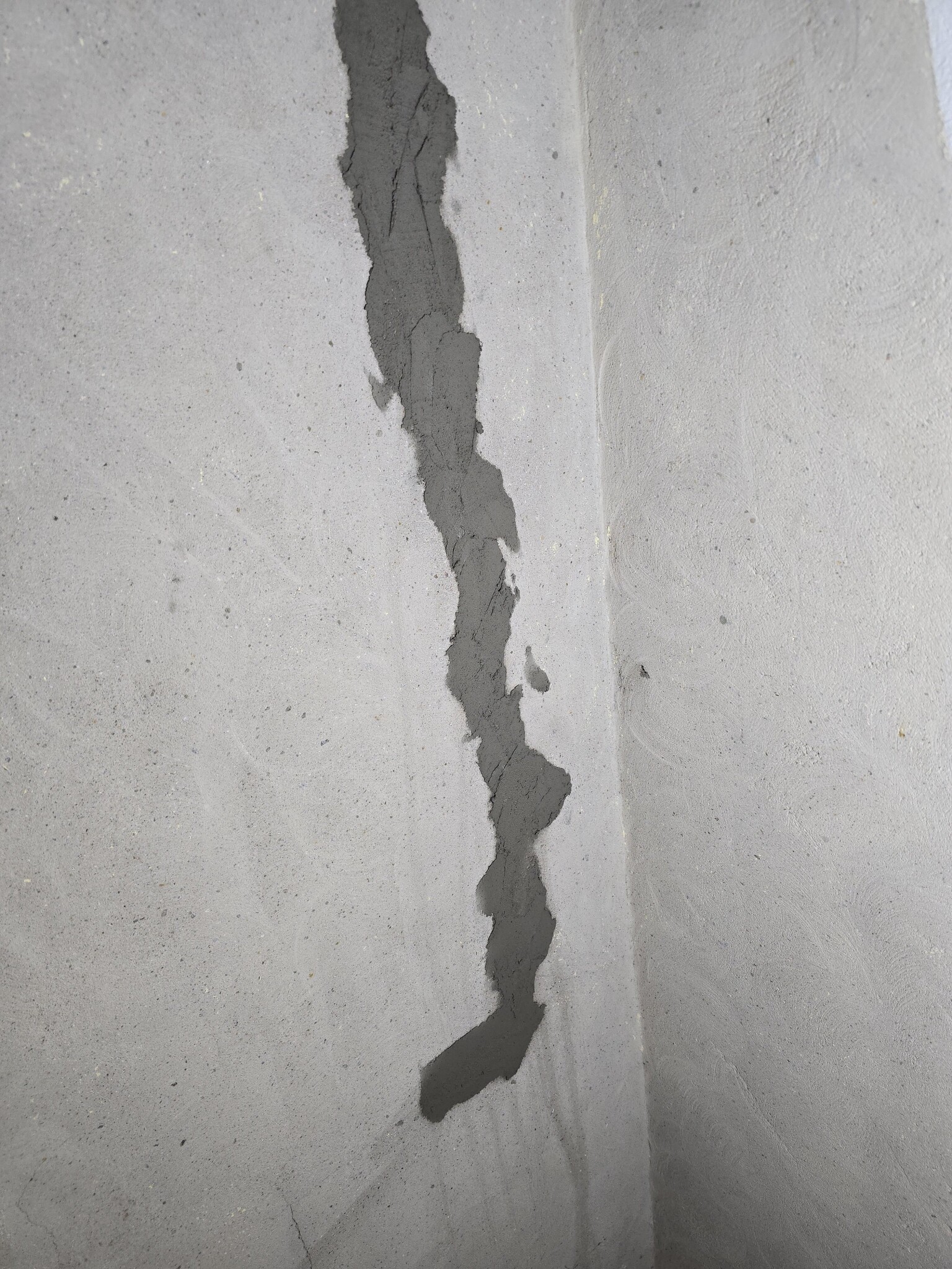

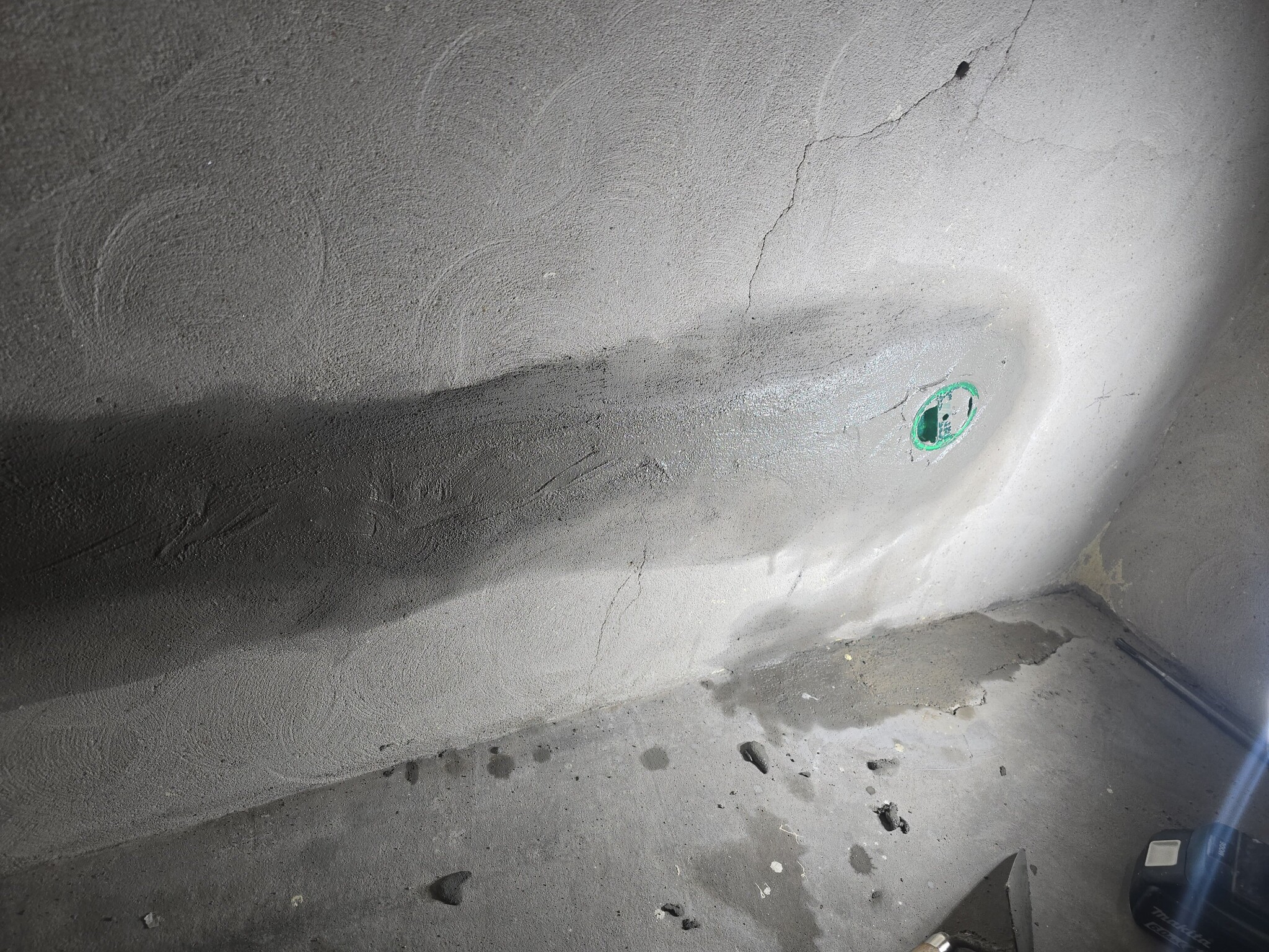

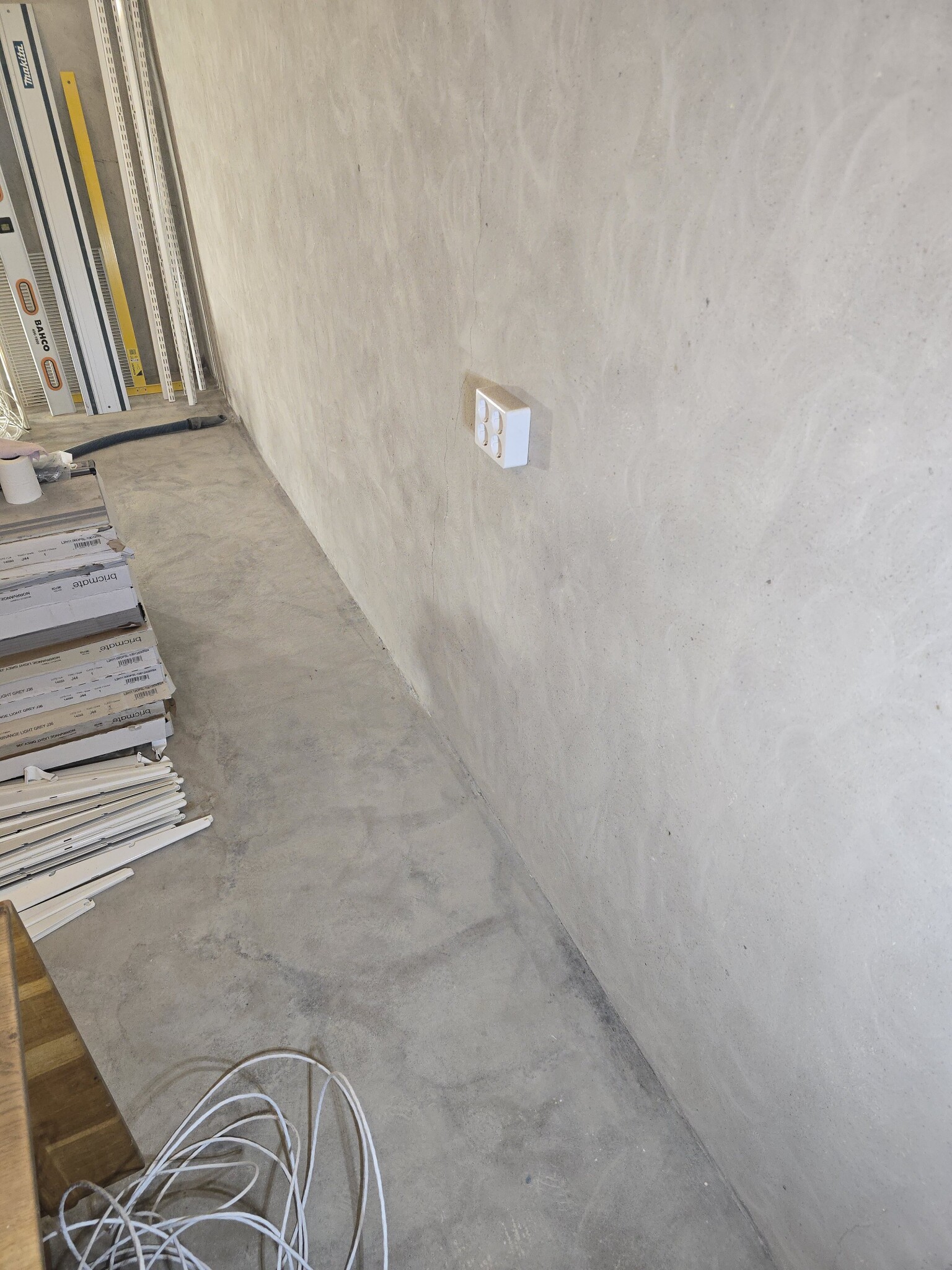

16 oktober 2025. Jag har lagat lite sprickor i murverket när jag ändå är igång, sedan på med primer som får bruket att fästa bättre.
När detta torkat kommer den roliga biten, på med murbruk.
Direkt tar jag en fuktiv svamp och gör det jämnt och fint.
Klart!

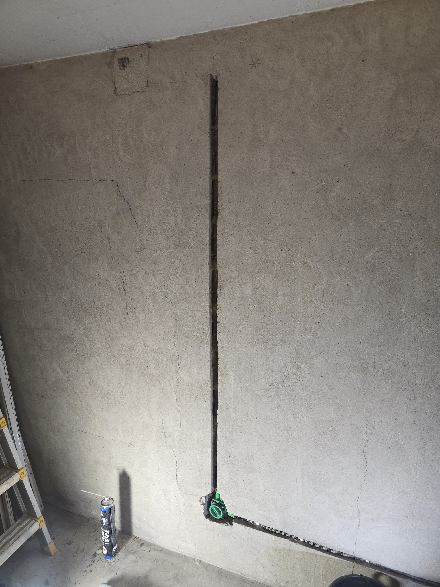

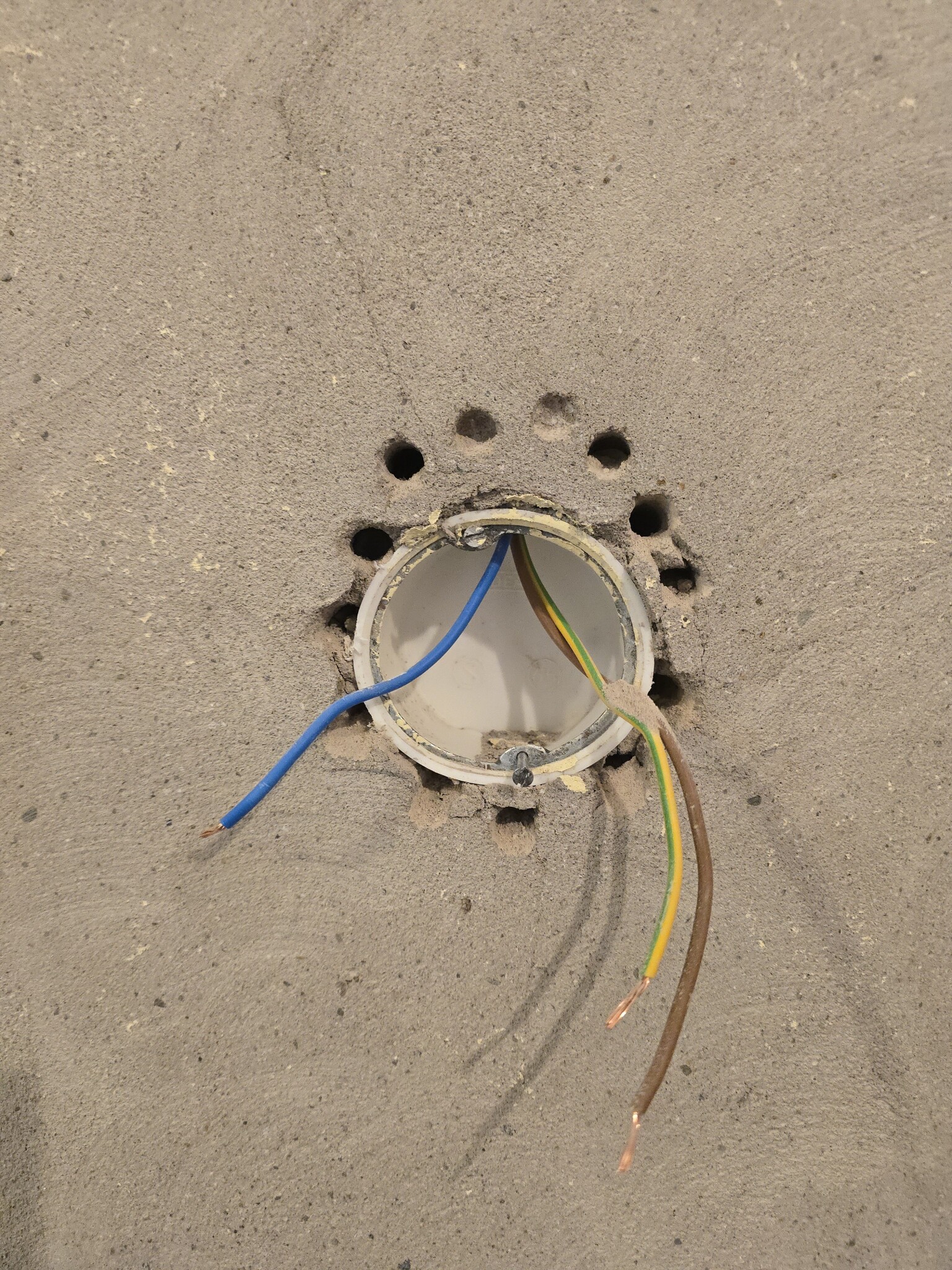

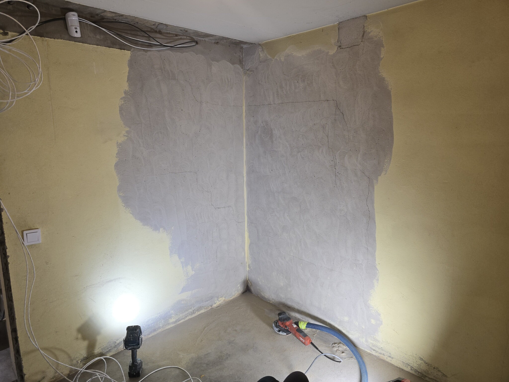

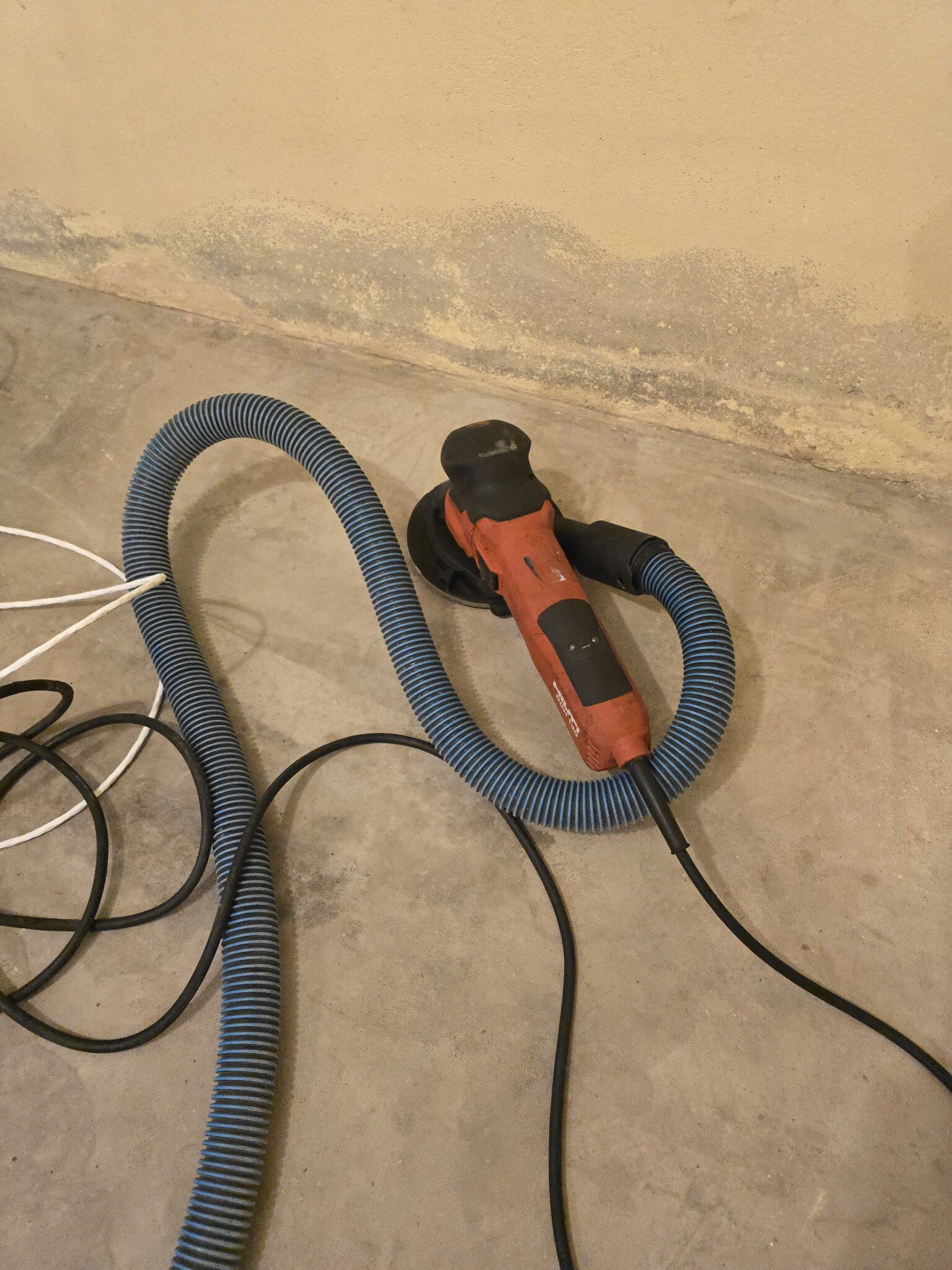

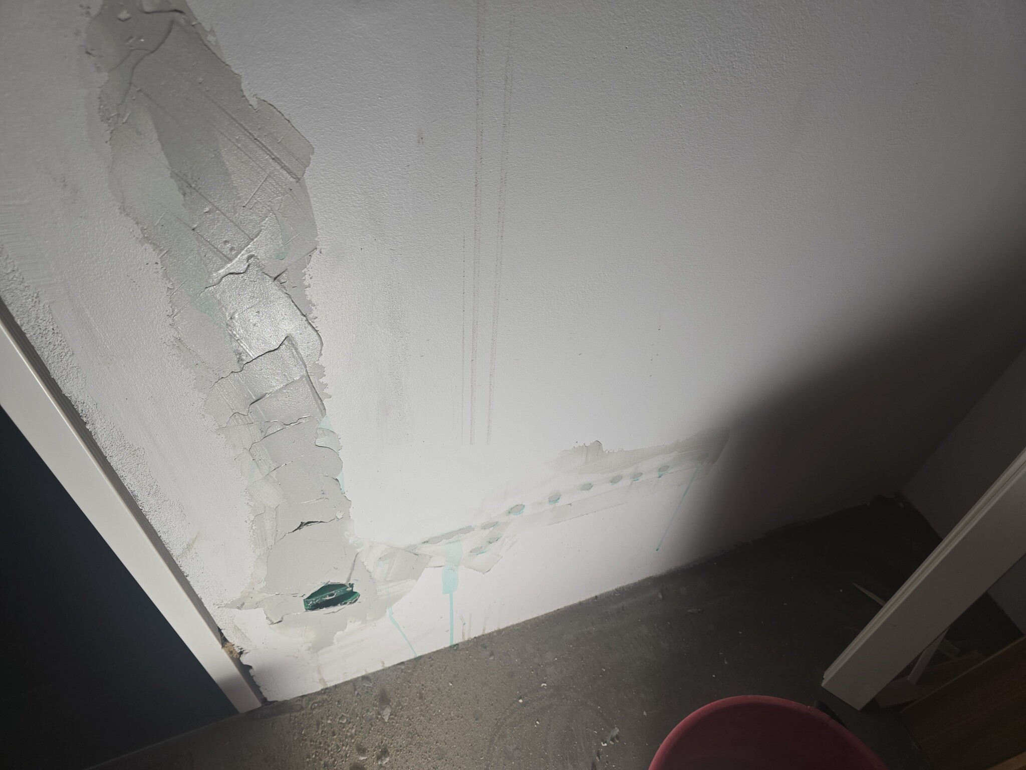

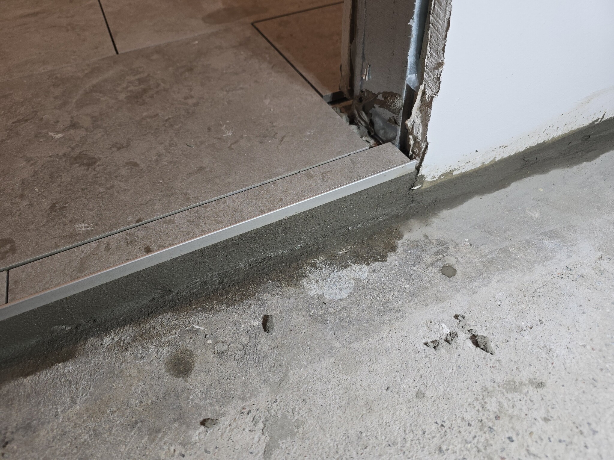

17 oktober 2025. Morgonen efter, och jag tar återigen upp en blöt svamp och svabbar av.
När jag var mindre händig visste jag inte vikten av att svabba cementbaserade produkter efter applicering, men det är verkligen vad som ger en snygg finish. Nu är bruket så pass härdat att det enligt produktbladet kan täckas med tätskikt, så jag är ganska säker på att vi kan spackla med handspackel.
På eftermiddagen går jag över med slipkloss, och lägger på mer spacke. Dessa första lager är rätt tjocka så det sjunker ihop en del, man får göra flera omgångar.

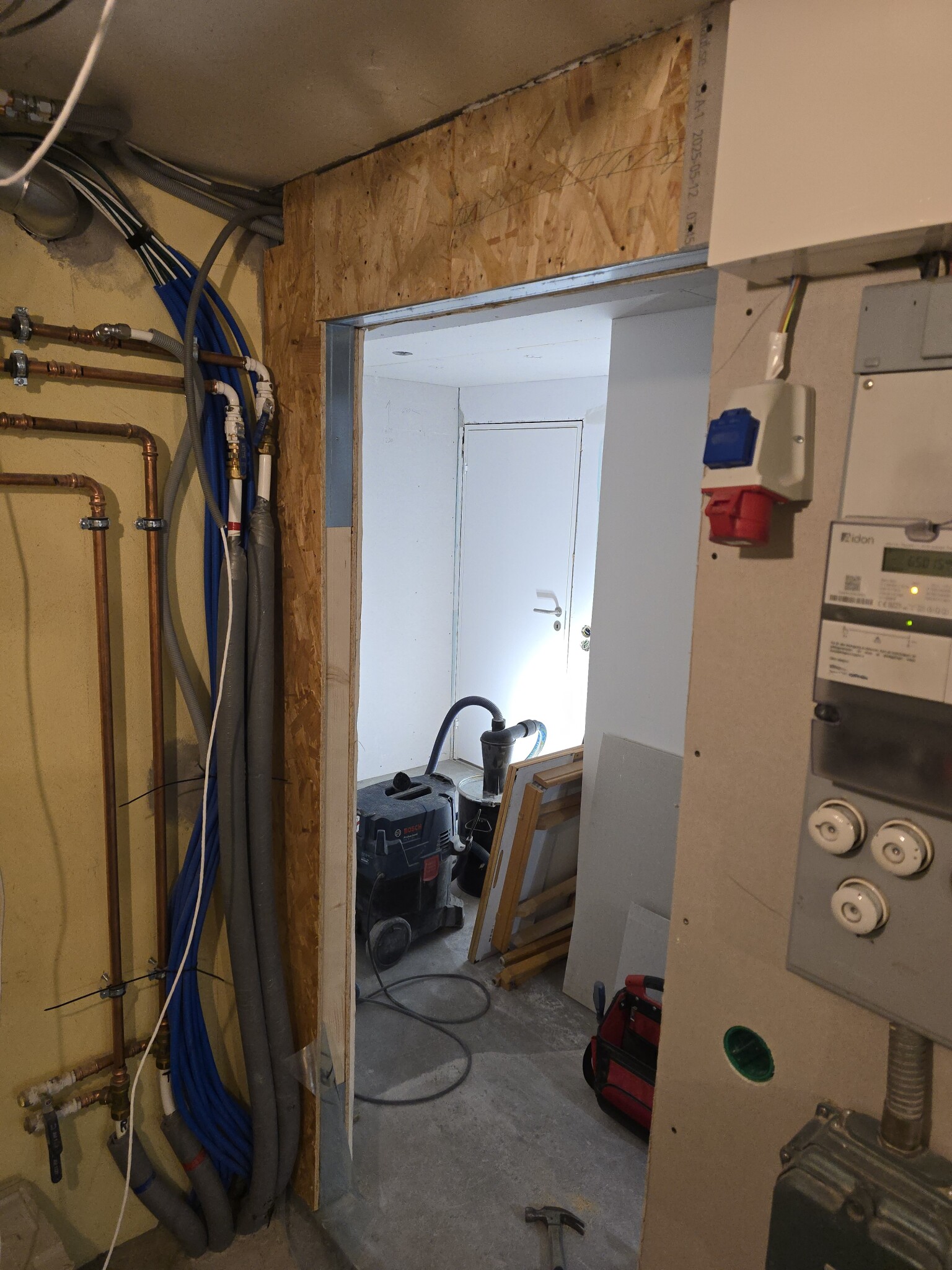

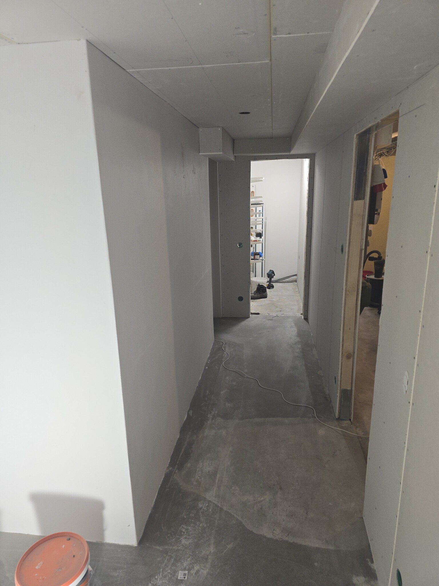

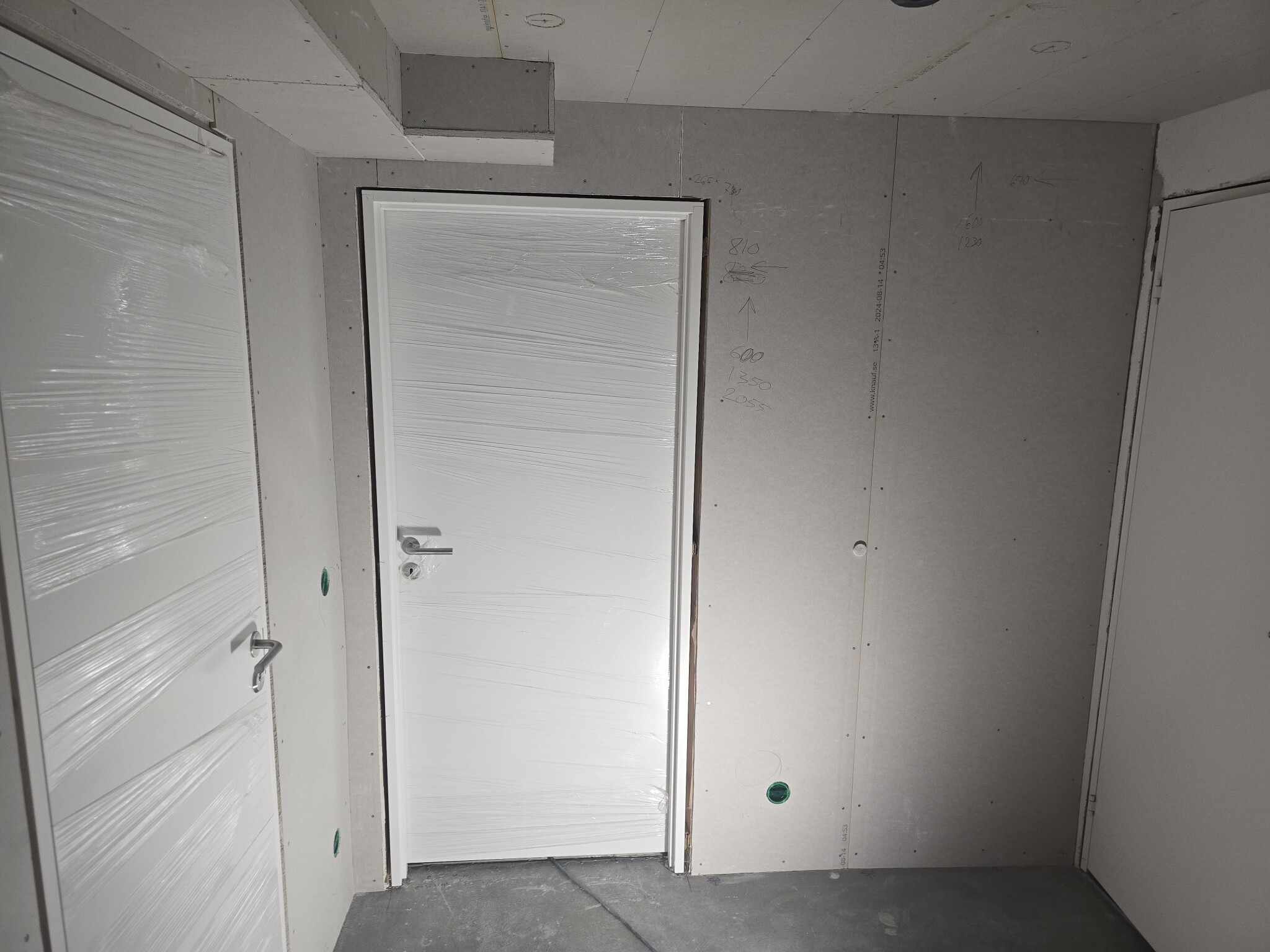

Nu är det dags att slutföra skivorna i gymmet. Alltså, inte viktskivor, vi har inte kommit så långt än, utan skivmaterial på väggen.

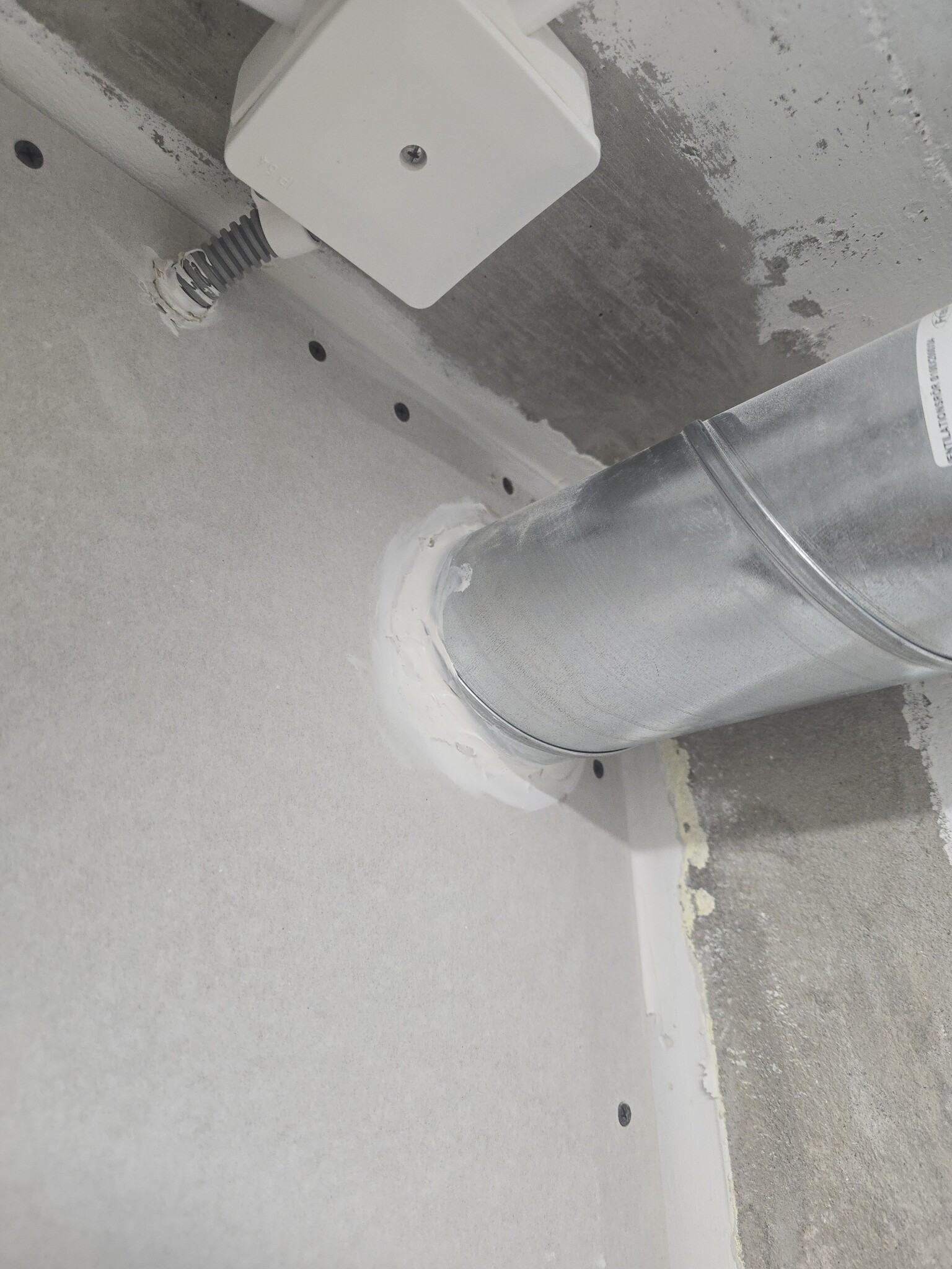

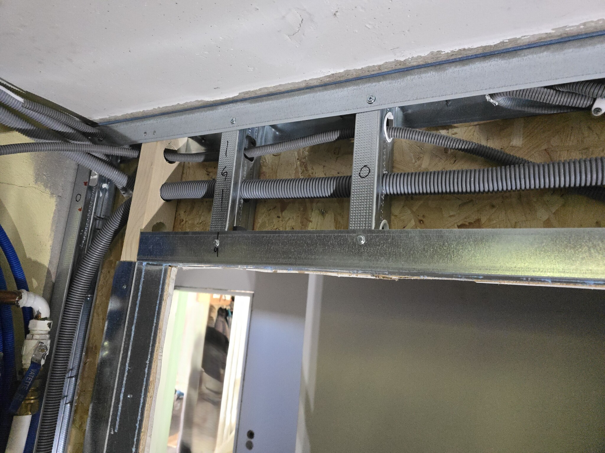

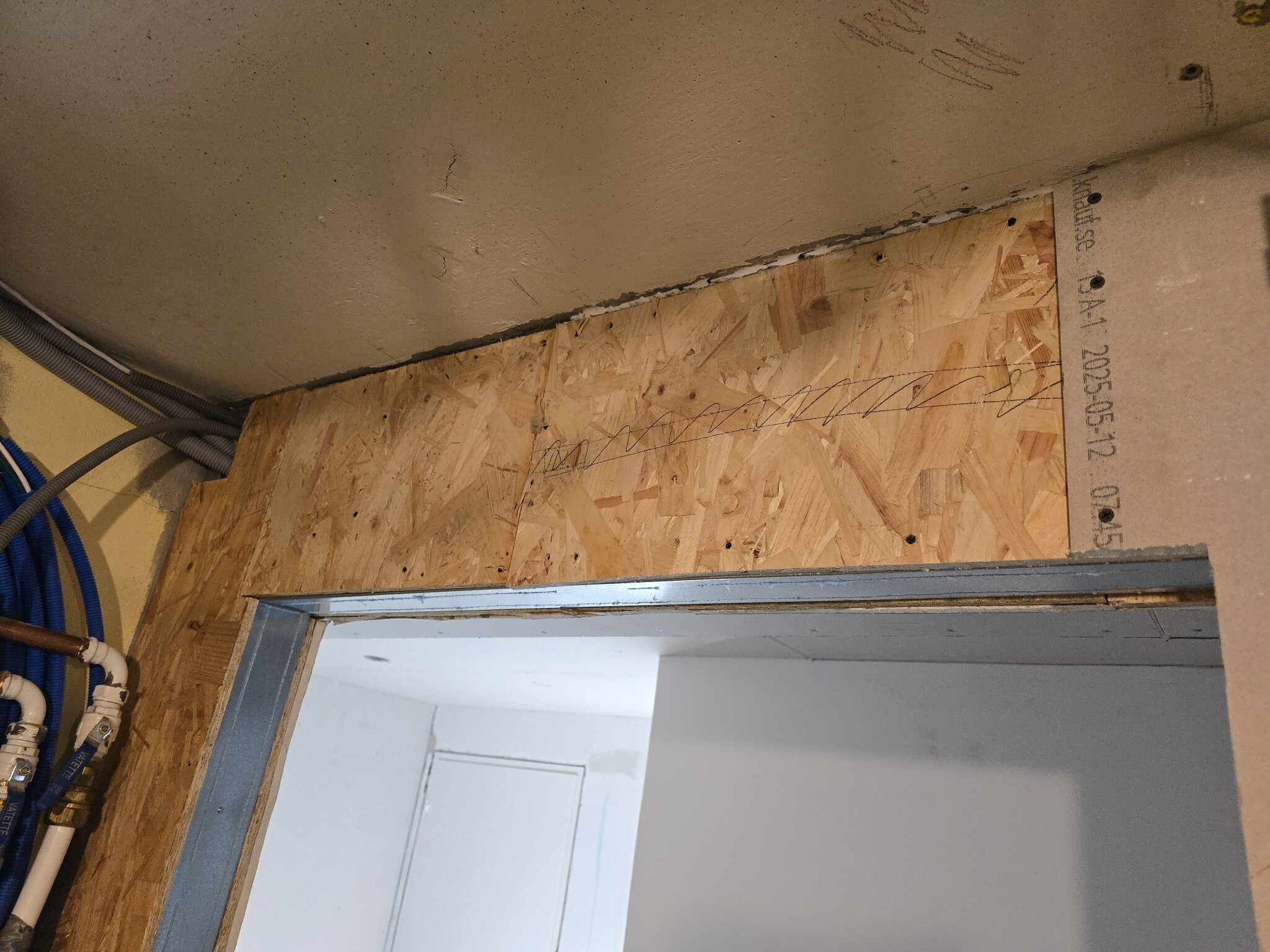

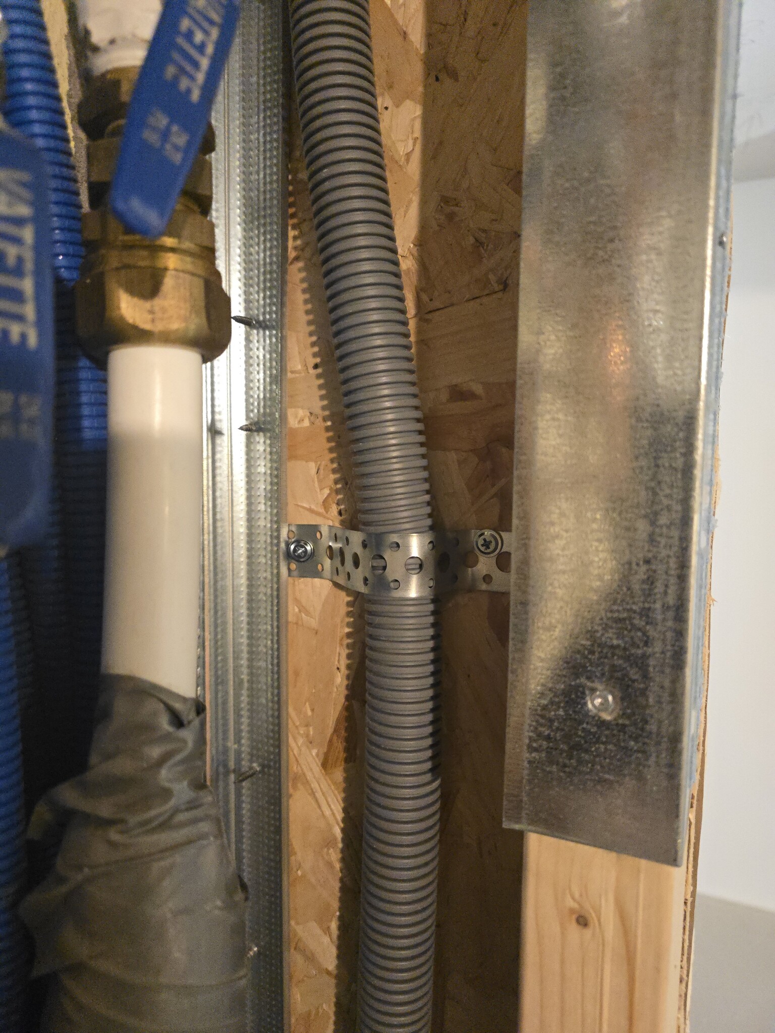

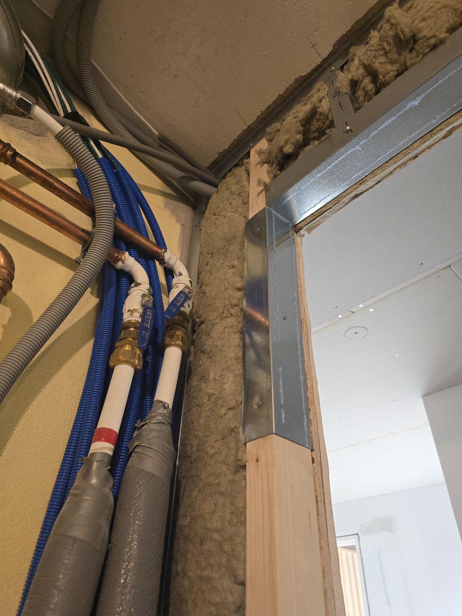

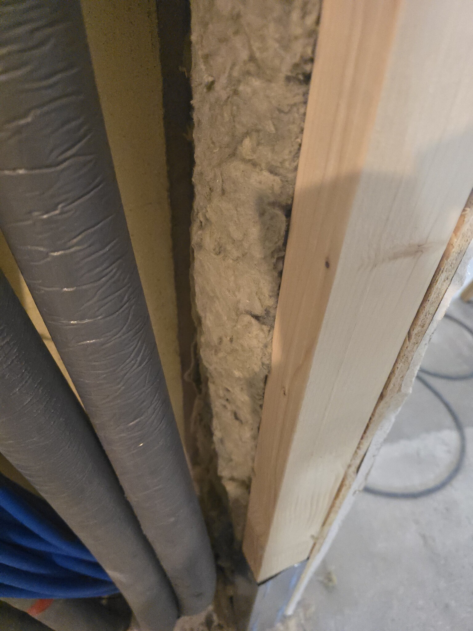

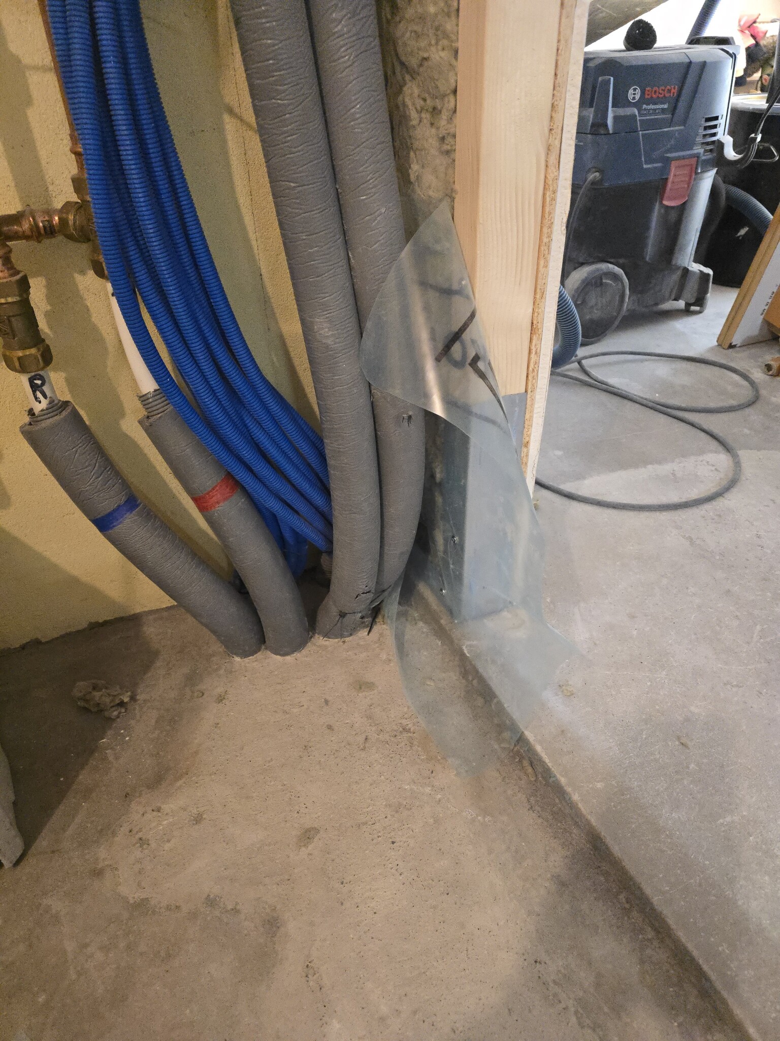

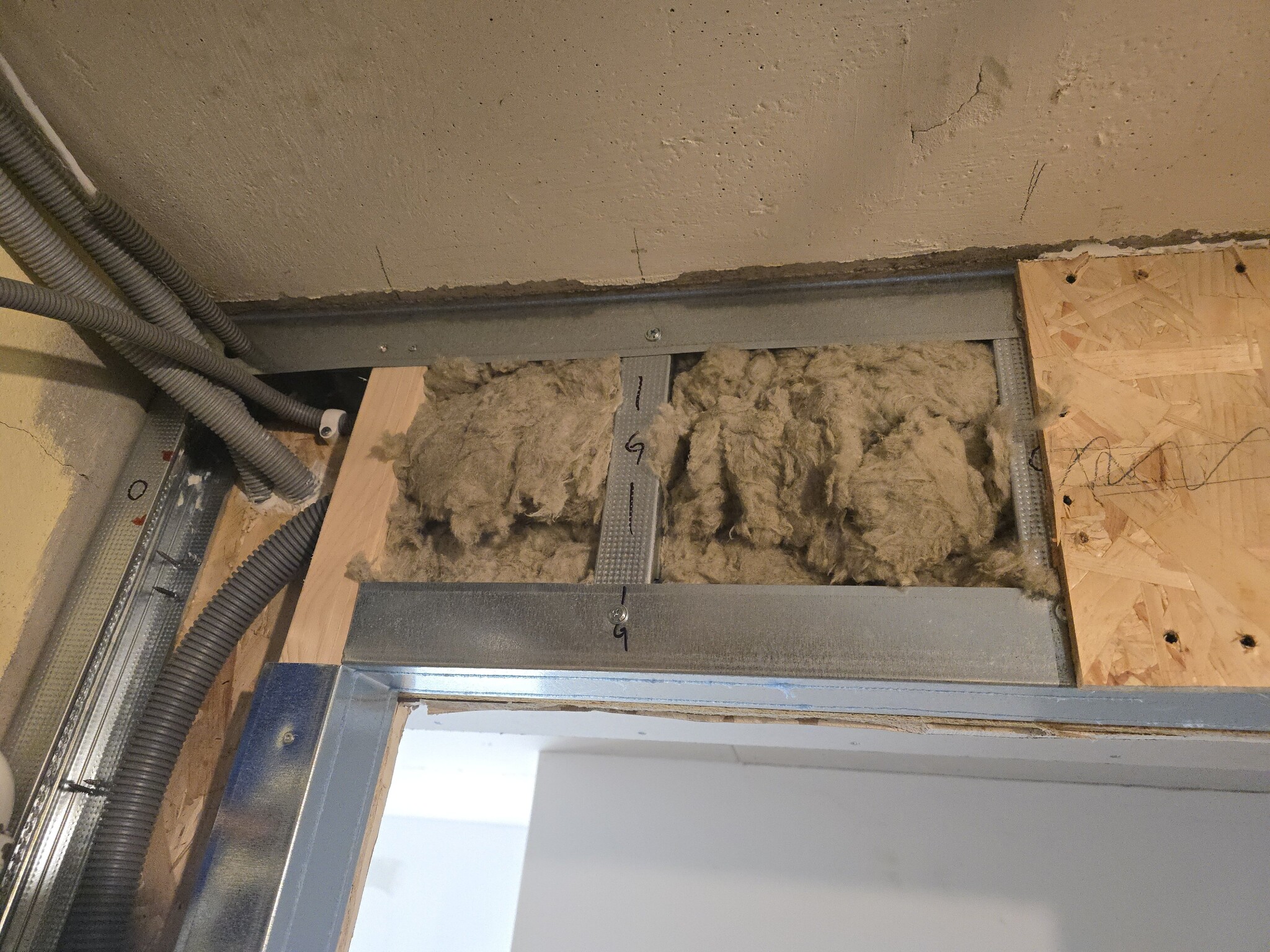

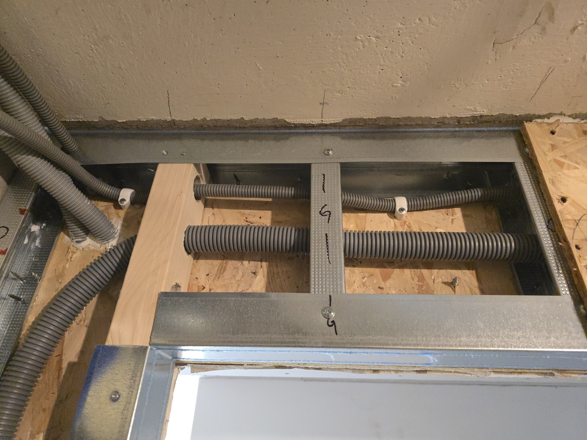

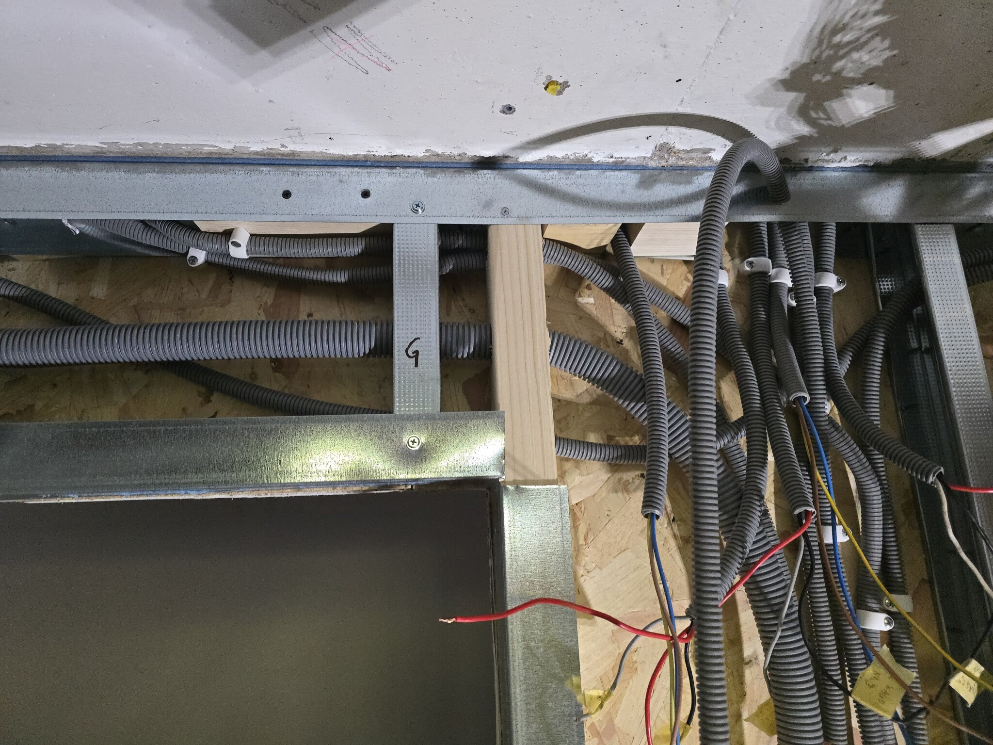

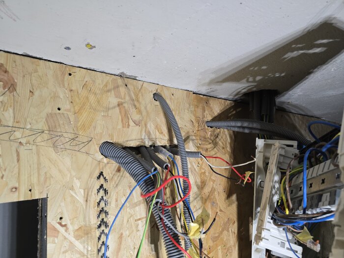

Så här ser det ut över dörren, ni kan se reglarna och flexrören. Mest framträdande är förstås den grova matningen till undercentralen i maskinrummet i sitt 32mm-rör. Här ska vi täcka med OSB och gips, vi slutför helt enkelt arbetet vi inte hann när elektrikern var här och vi satte tillbaka elen.
Längre ned till vänster går matningen ned mot hålet i betongengolvet för att gå under genom den nya betongplattan hela vägen till maskinrummet. Vi vinner inga priser i snygg övergång här eftersom det är en massa nätverkskablar, vattenrör, värmerör och elmatning som ska in på ett litet ställe. Som tur är kommer allt detta vara bakom dörren så man kommer inte se mycket av detta trots att det är i dagen. Jag tror det duger, detta är inte boyta utan ett hobbyrum/gym.
Flexröret är för stort för skruvclips, i stället fäster jag det mot OSB:n med hålband.
Jag vill inte att röret hamnar i stålregelns öppning eftersom det garanterar att den kommer träffas av skruvar. Detta är en oväntad nackdel med stålreglar!
I vilket fall, med förarbetet klart kör vi isolering.
Det blir svårt att skruva fast skivorna längst ned, dessa rör är helt i vägen...
OSB är uppe!
I nederkanten får jag in enstaka skruvar, längst in i hörnet får jag faktiskt ge upp att fästa ordentligt.
Nu dags för gips.
Och med det är gipsningen klar i detta hus för en lång tid framöver. Dags att ta ett steg tillbaka och njuta av den nya väggen!

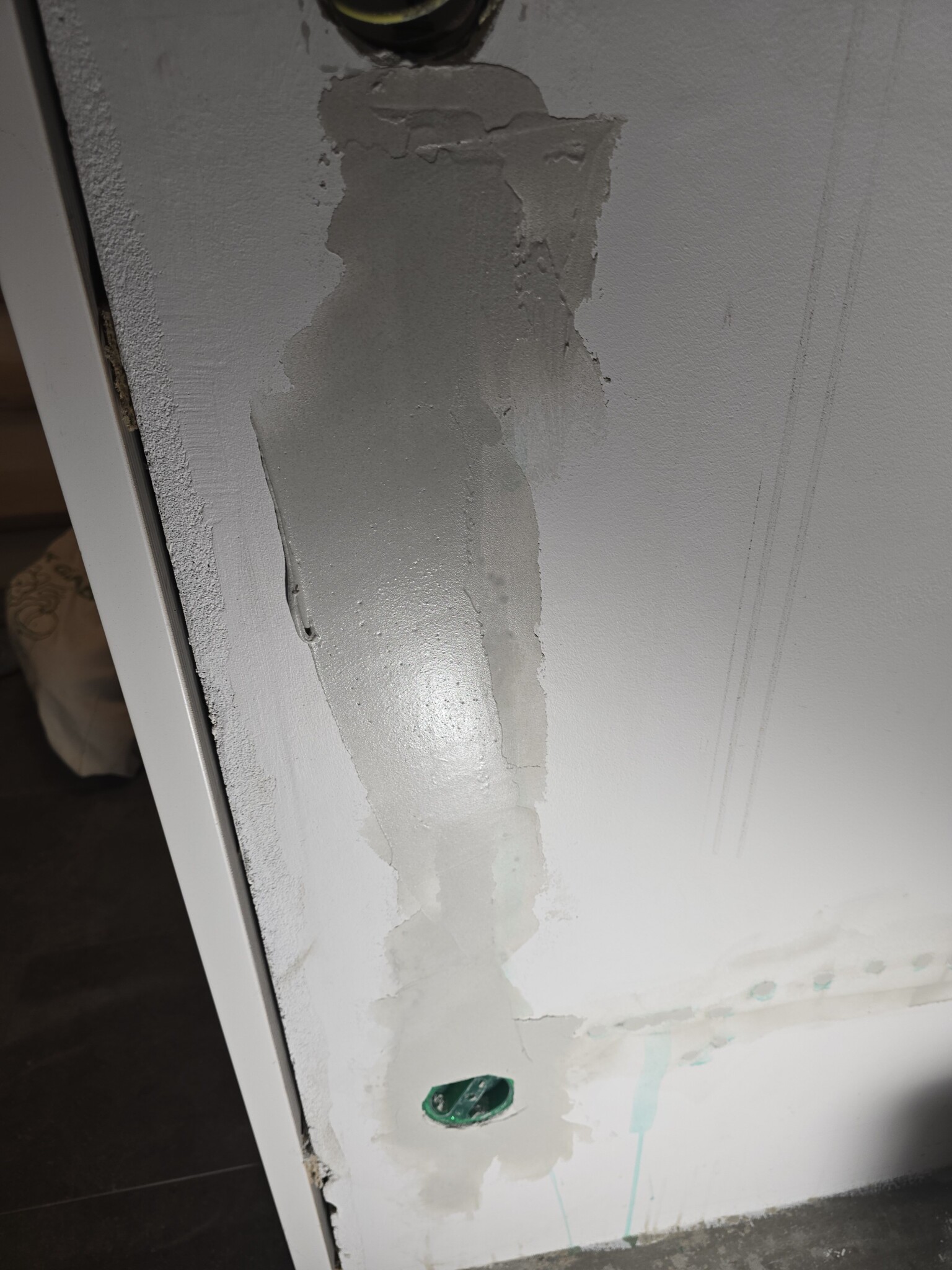

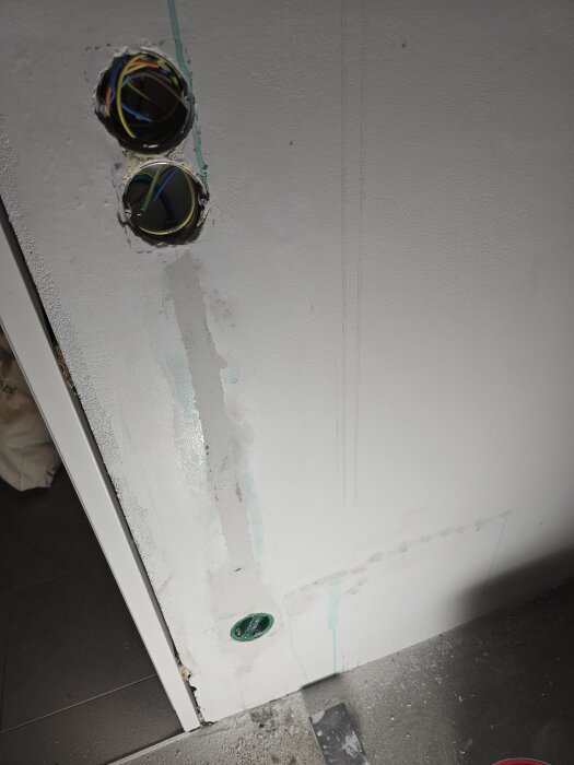

Jag slipar till spacklet runt nya eluttaget...

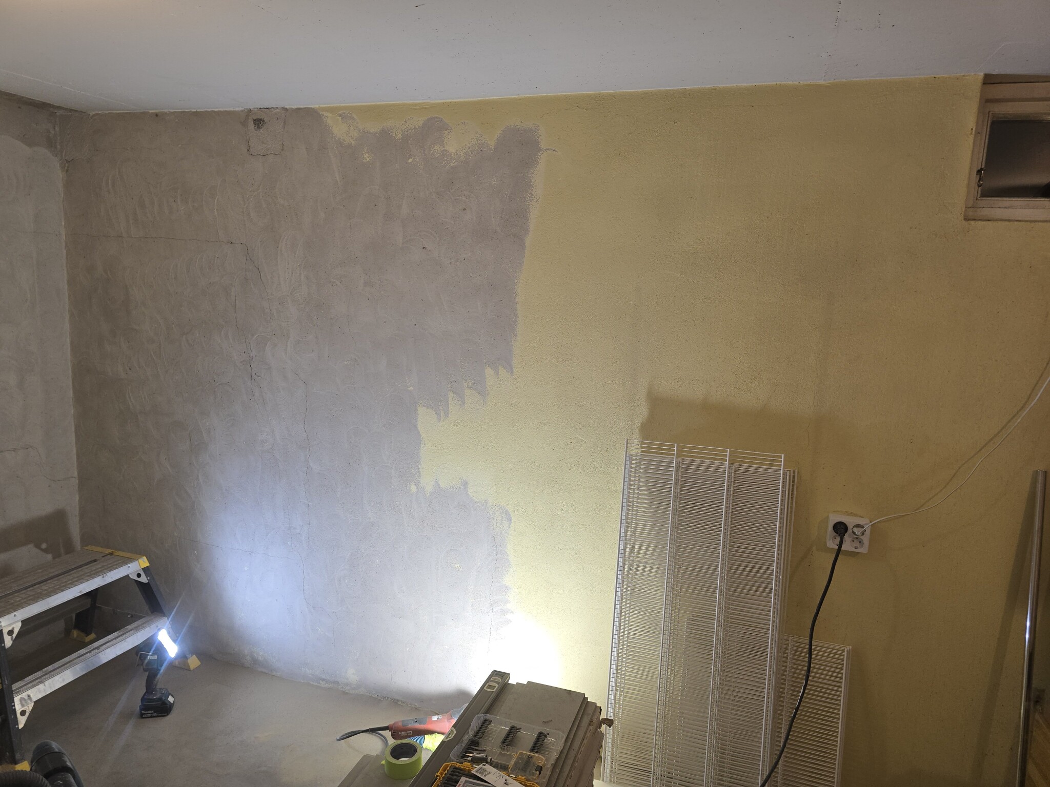

...och lägger ett första lager grundfärg för att hitta vart det behövs mer spackel. Jag har anlitat målare för att fixa detta rum så de kommer såklart också göra sitt jobb men jag vill göra ett bra grundarbete innan de kommer.

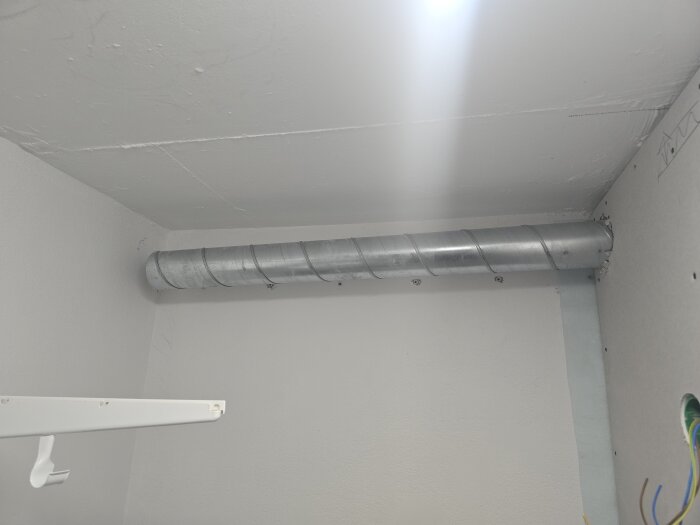

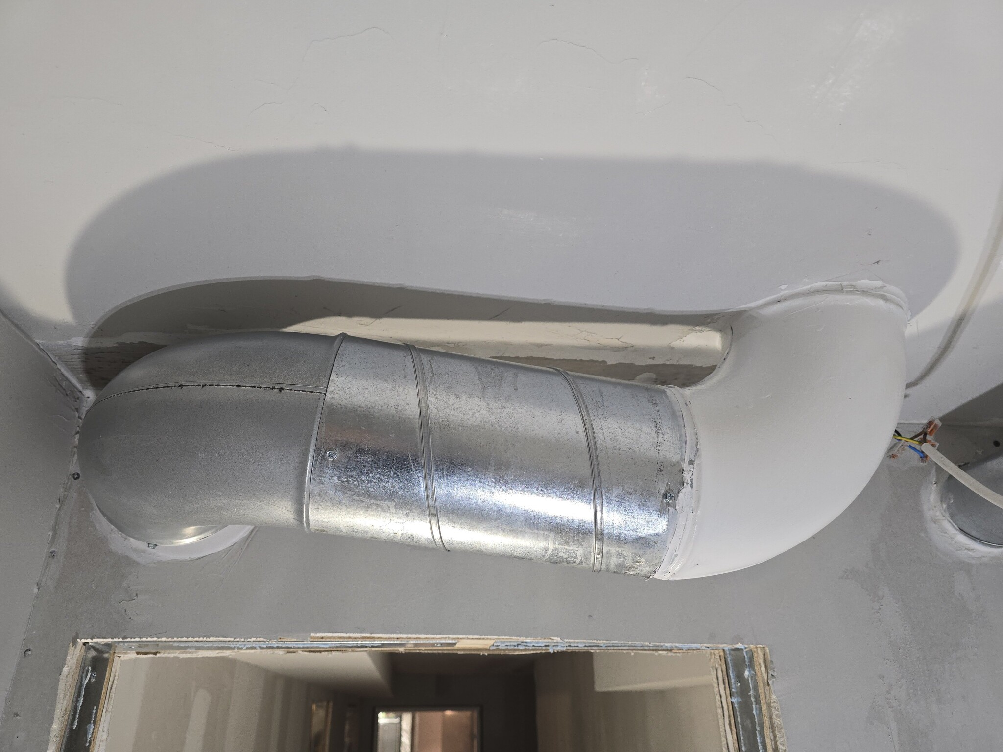

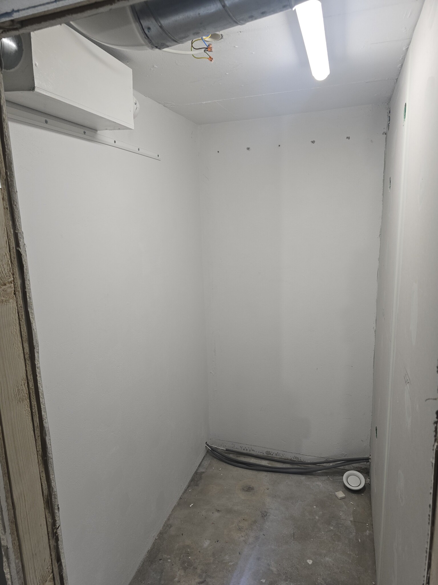

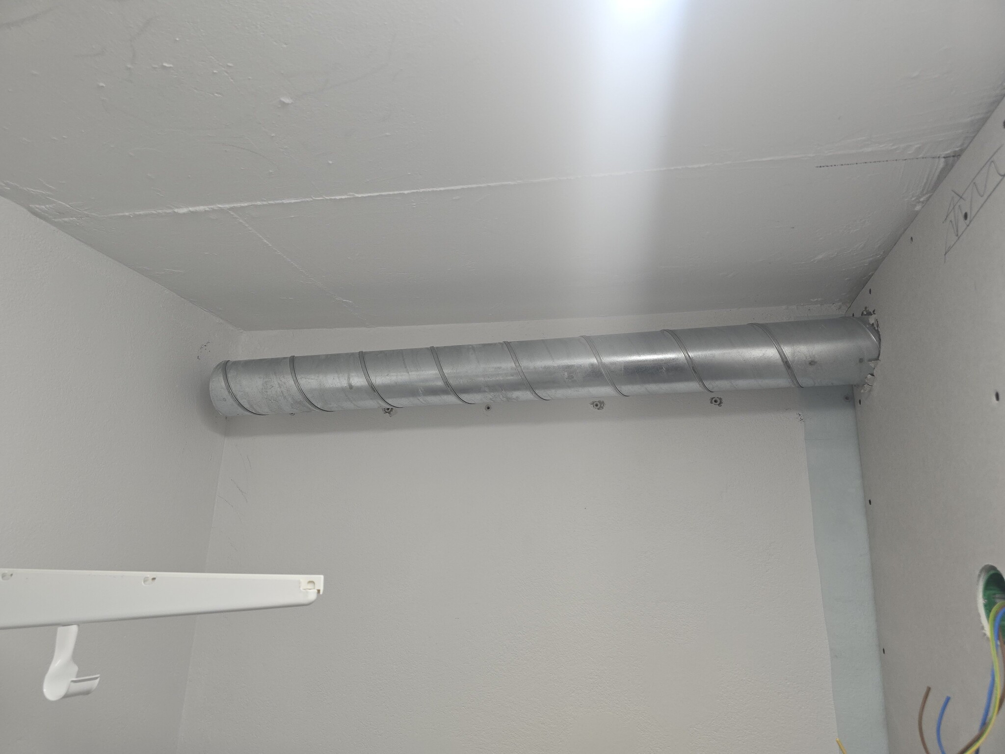

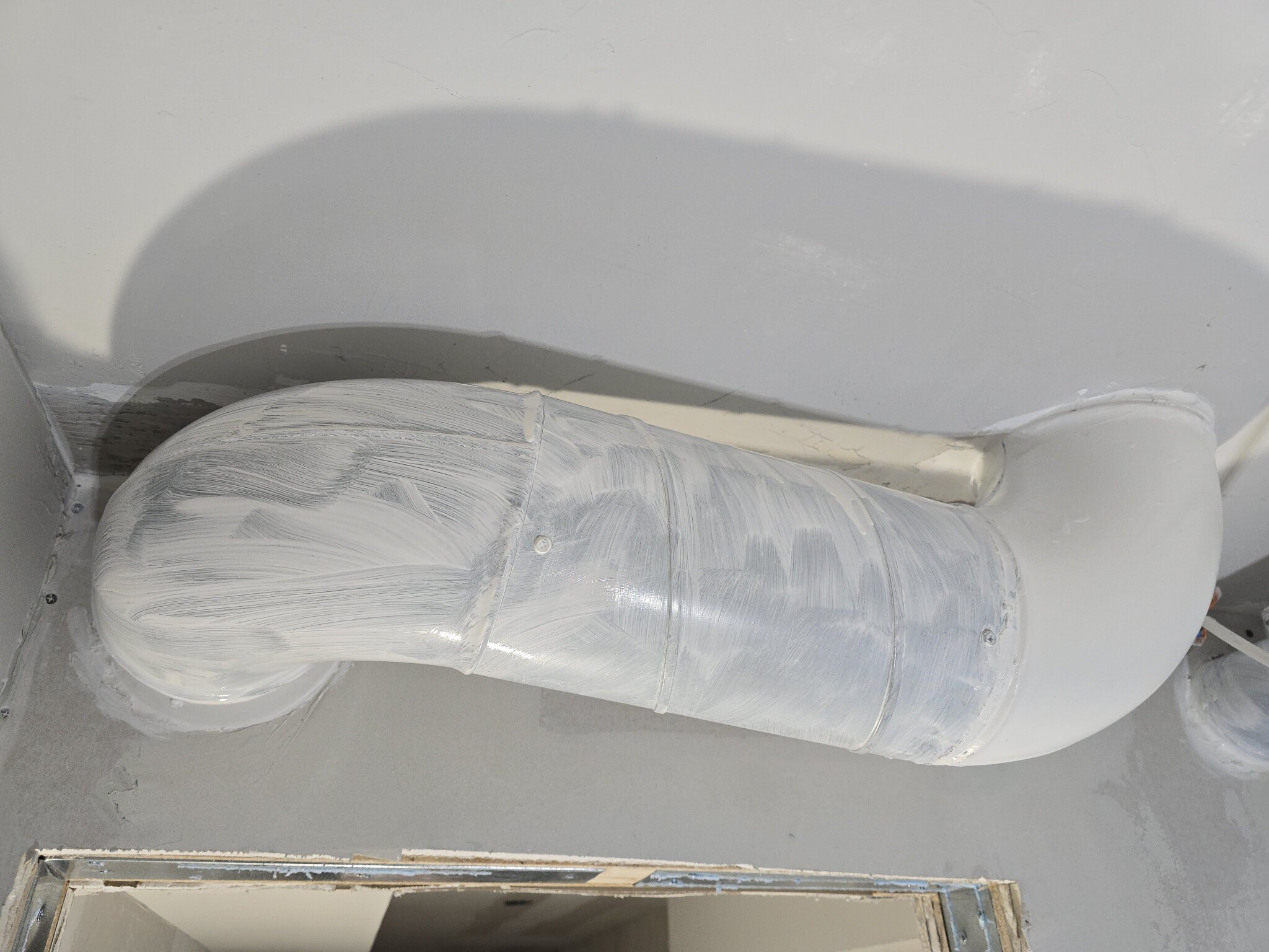

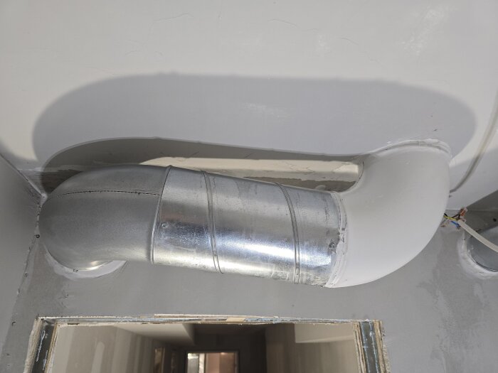

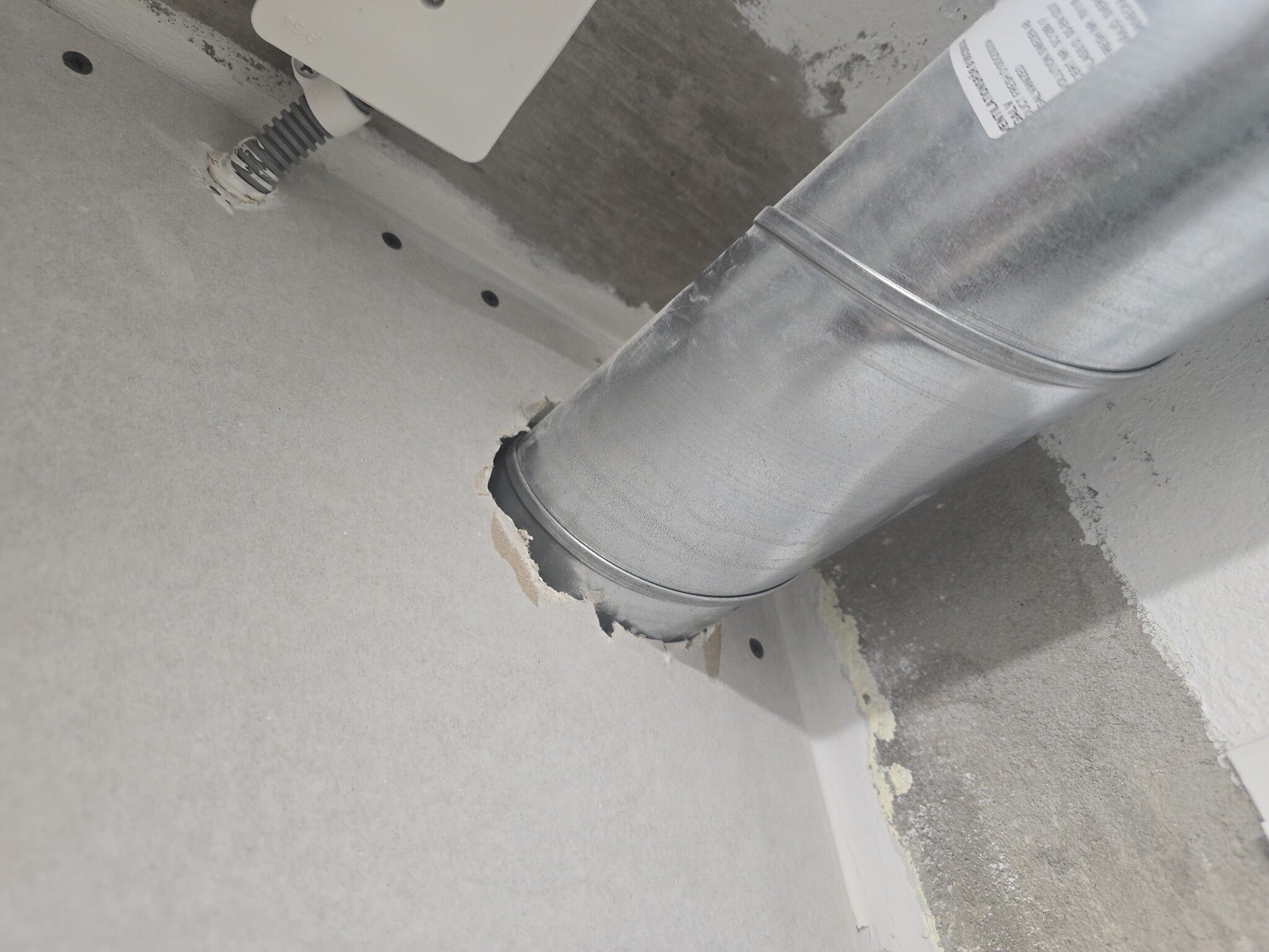

18 oktober 2025. Nästa steg är att slutföra spiroröret jag satte upp som hastigast i somras. Det ska inte sticka in så här långt i rummet, men jag hann inte slutföra det innan.
Efter demontering, kapning och nymontering ser det mycket bättre ut.

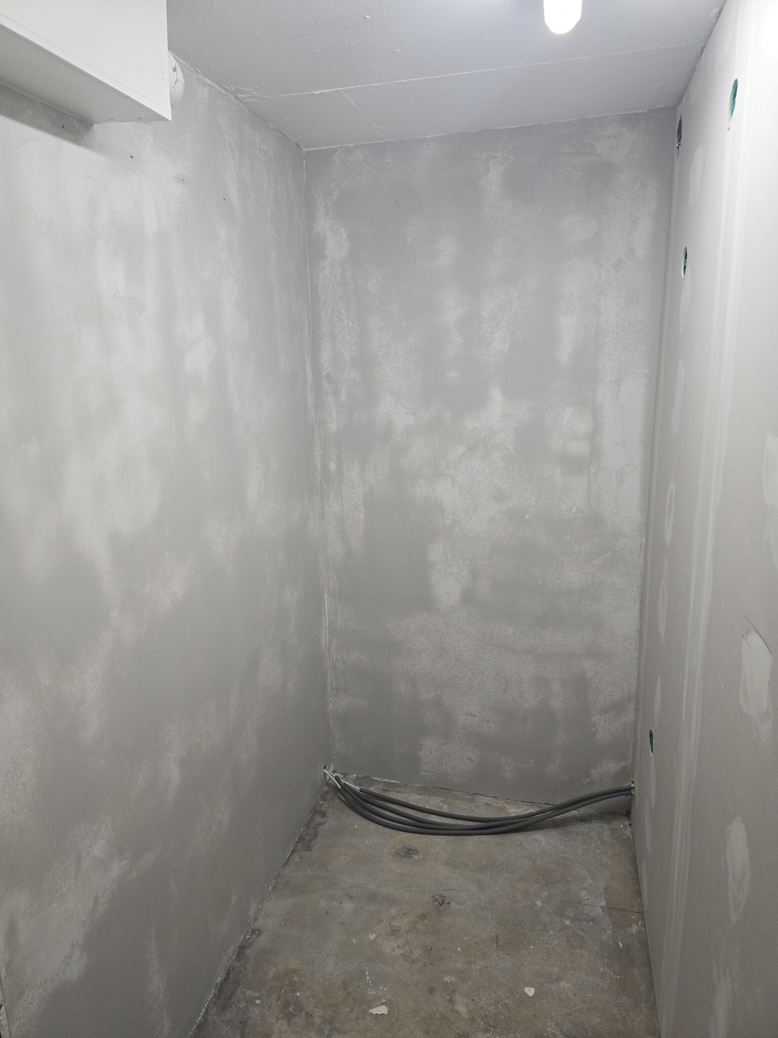

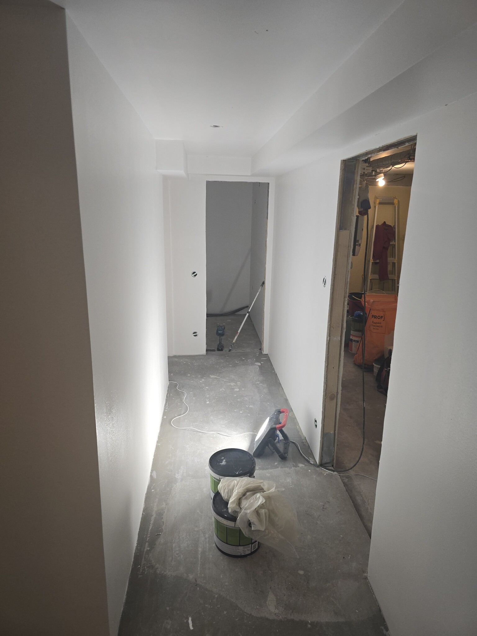

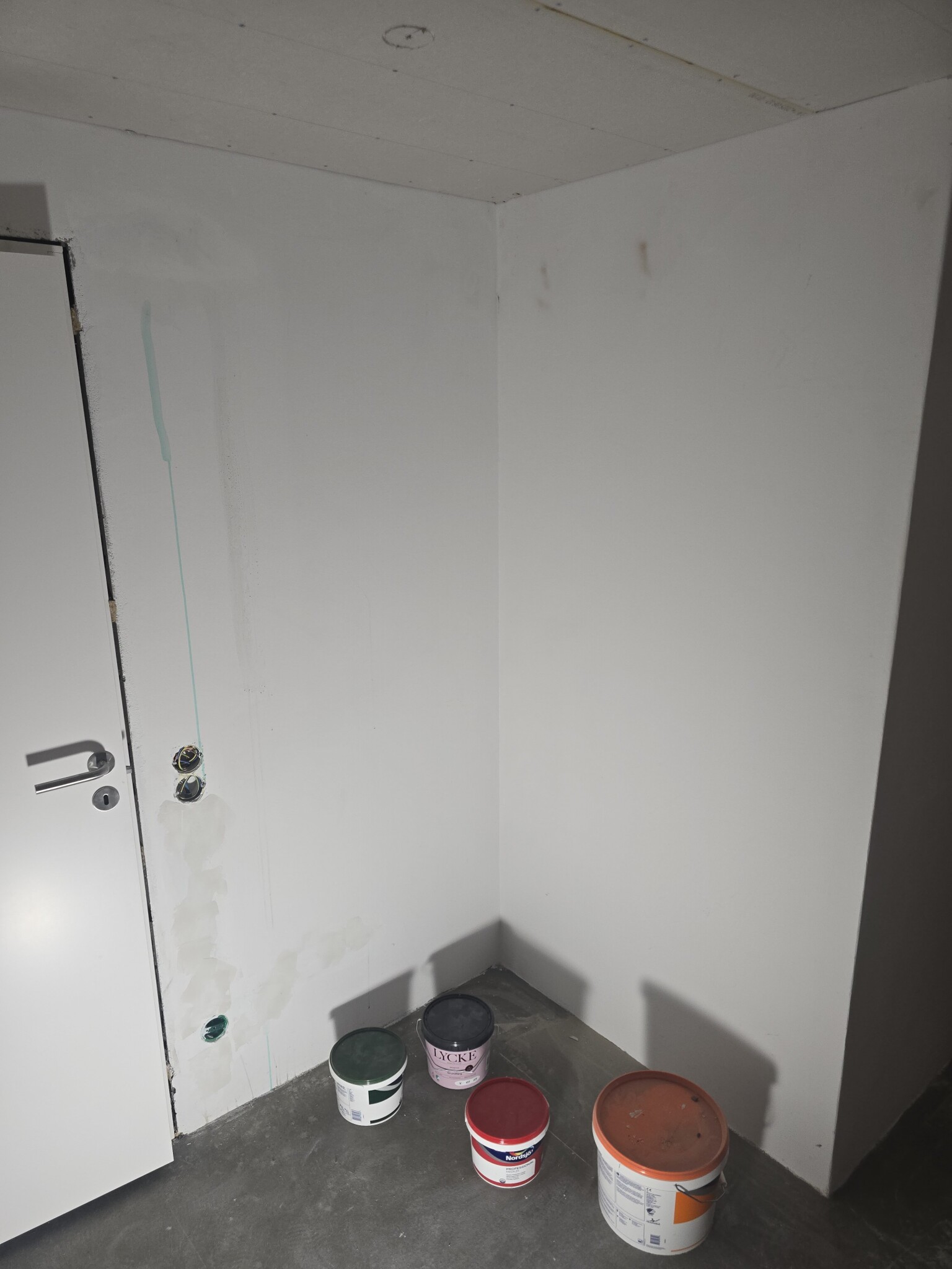

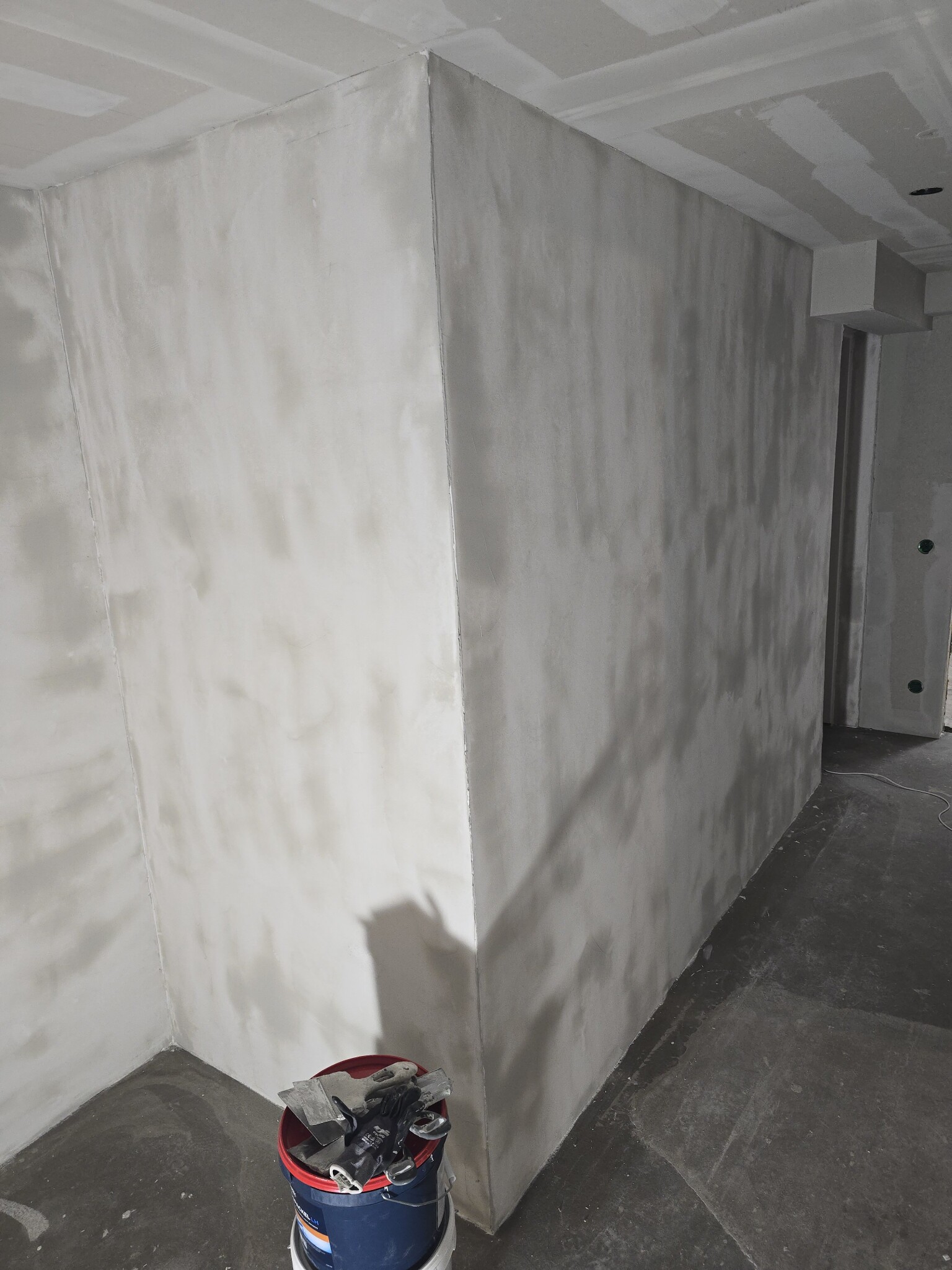

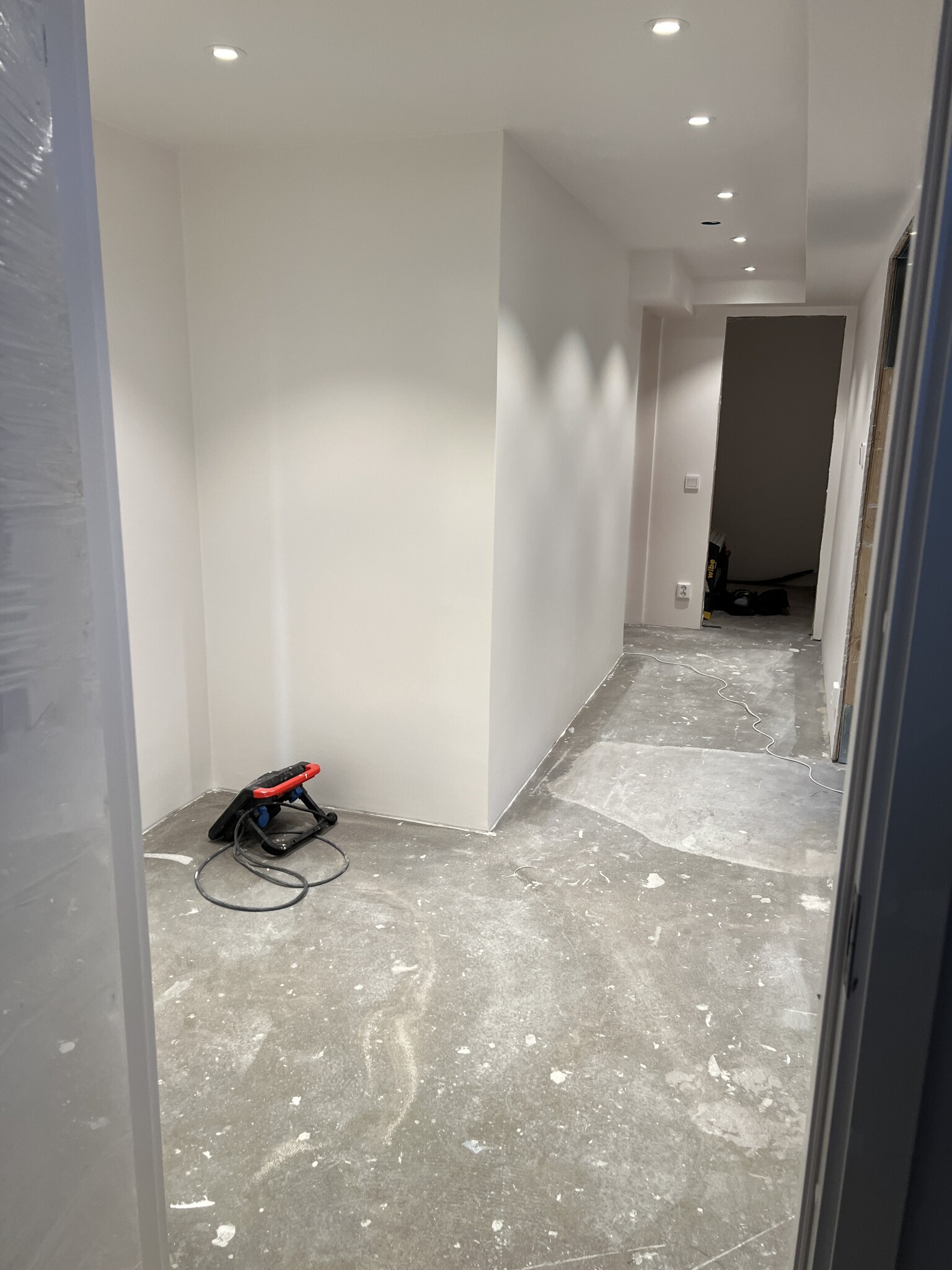

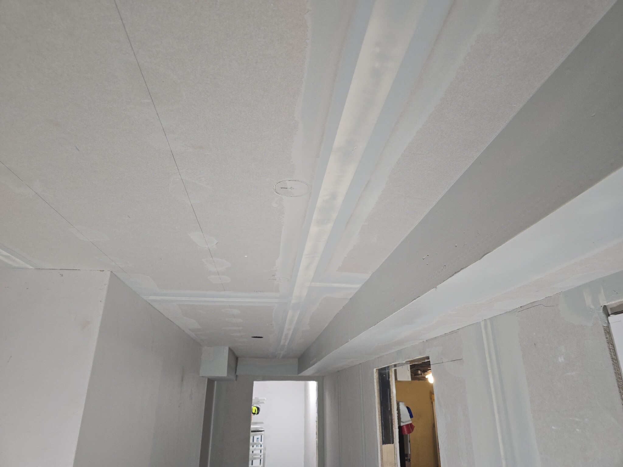

19 oktober 2025. Sista kvällen innan målarna kommer och allt är förberett. De sista gipsskivorna har använts till väggen och alla spillbitar har tagits till återvinningen. All utstickande byggfolie är borta och rummen har städats ur.
Jag hade en halv hink rems- och skarvspackel kvar som jag ställer fram tillsammans med mina små hinkar handspackel. Varför inte låta målarna använda detta?
Ska bli skönt när taket är klart så vi kan sätta takspottar.
Nästa morgon, den 20 oktober 2025, dykar målarna upp för att sätta remsor. 45 minuter senare är de klara för dagen, och detta kommer bli temat för hur de arbetar. Dyka upp, göra jobbet och sedan åka vidare för att återvända nästa dag när det torkat.

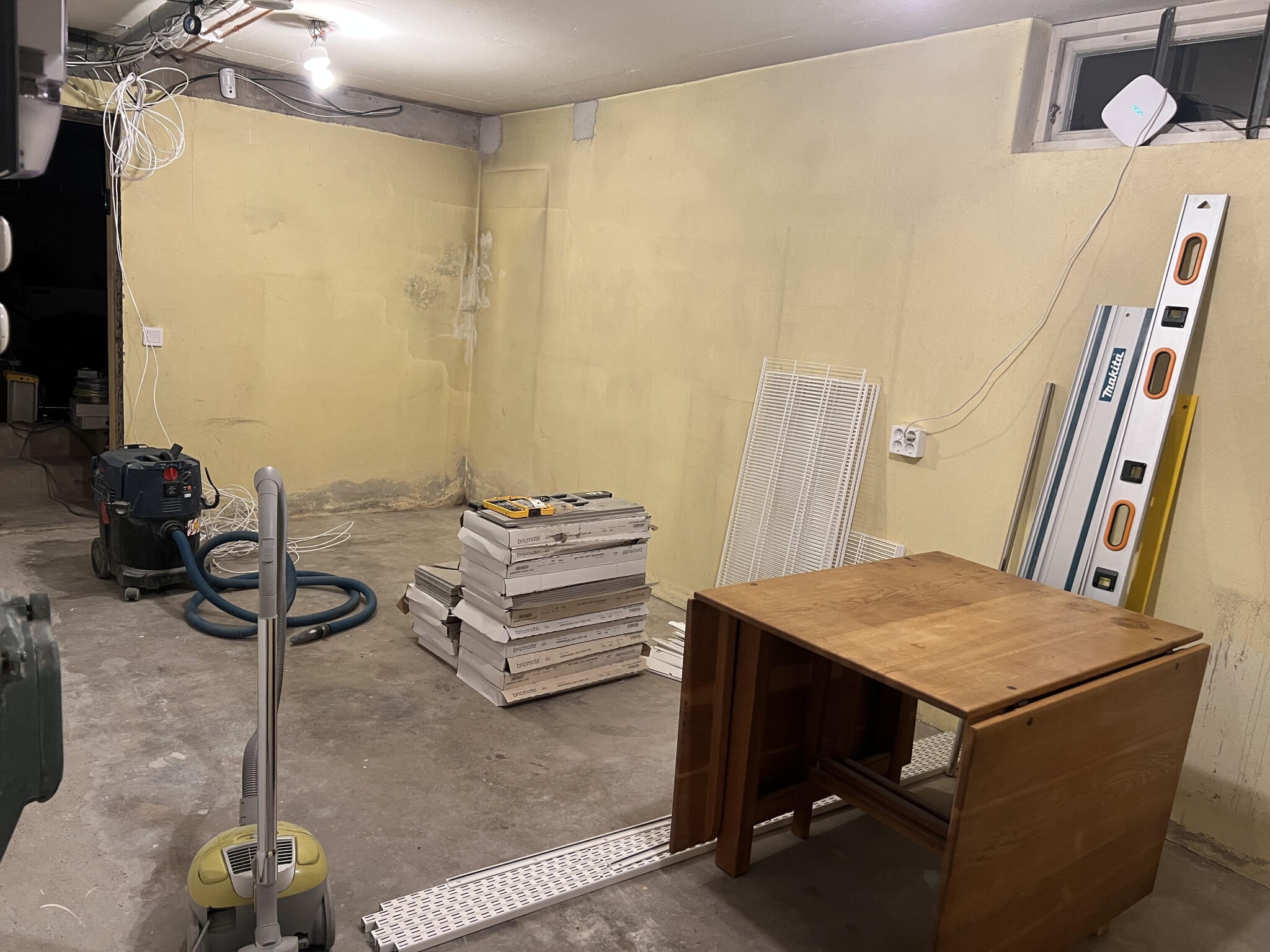

Jag har ännu inte hunnit ta bort Elfa-hyllorna från klädkammaren, dags att göra detta nu så målarna kan spackla väggarna.
21 oktober 2025. Nästa korta besök, och alla väggar har bredspacklats.

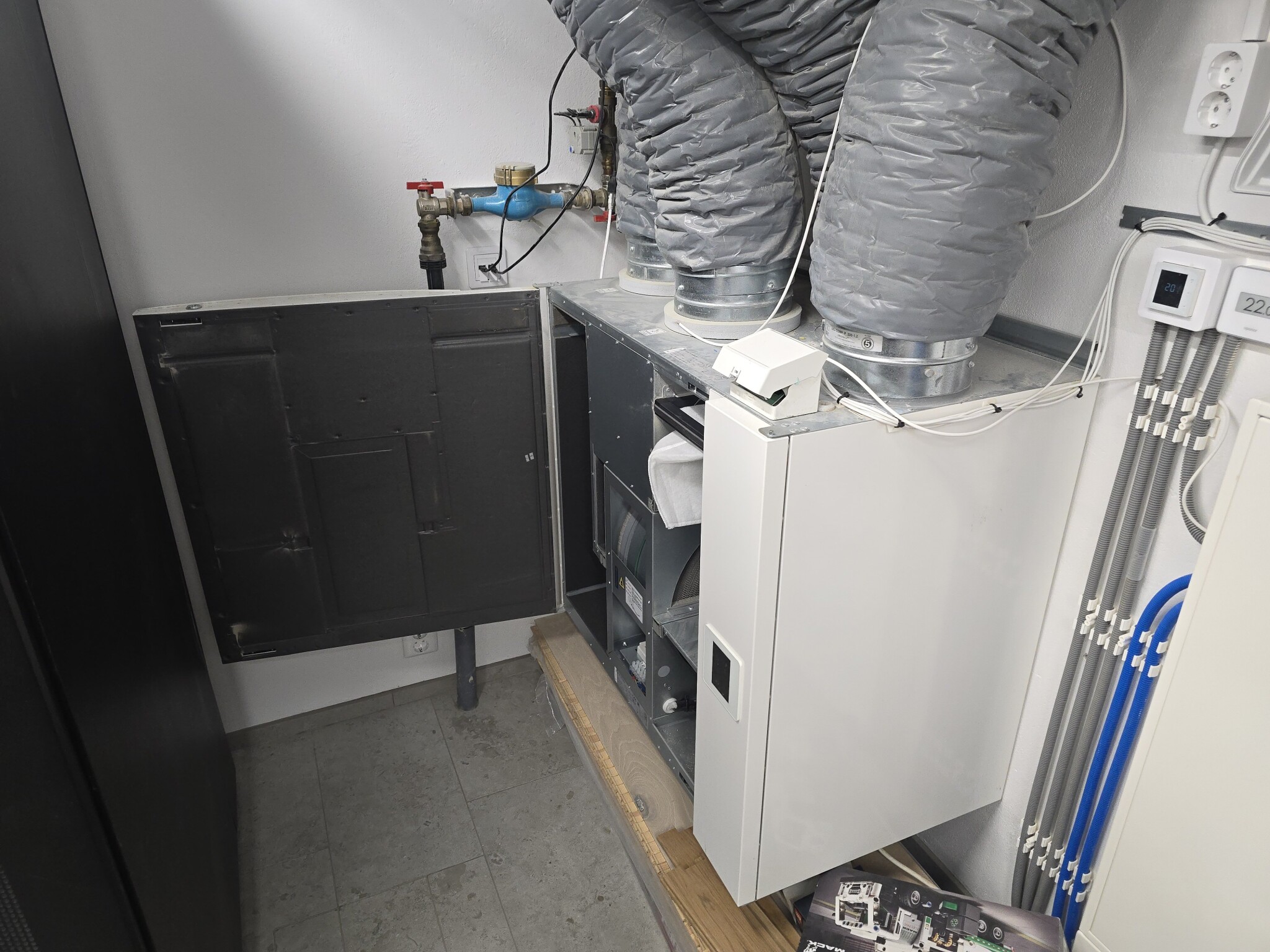

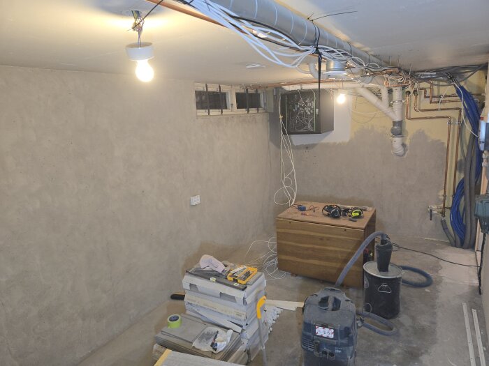

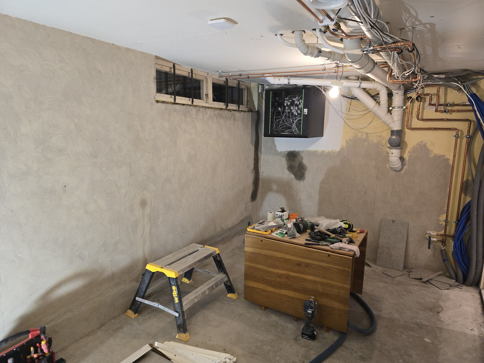

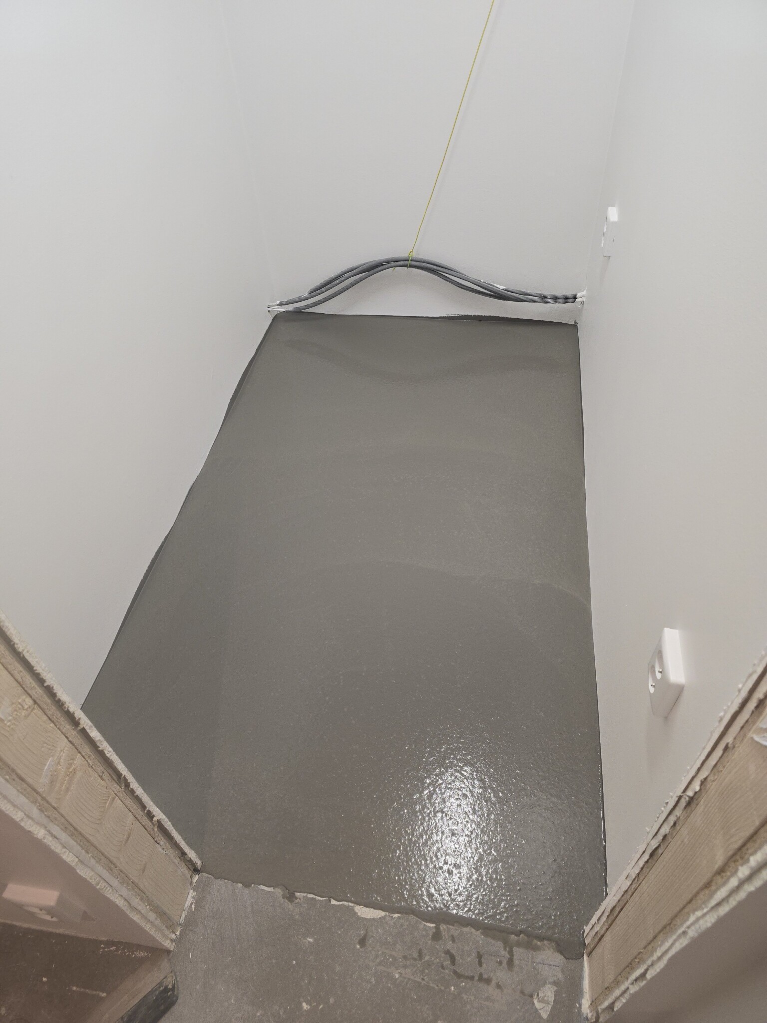

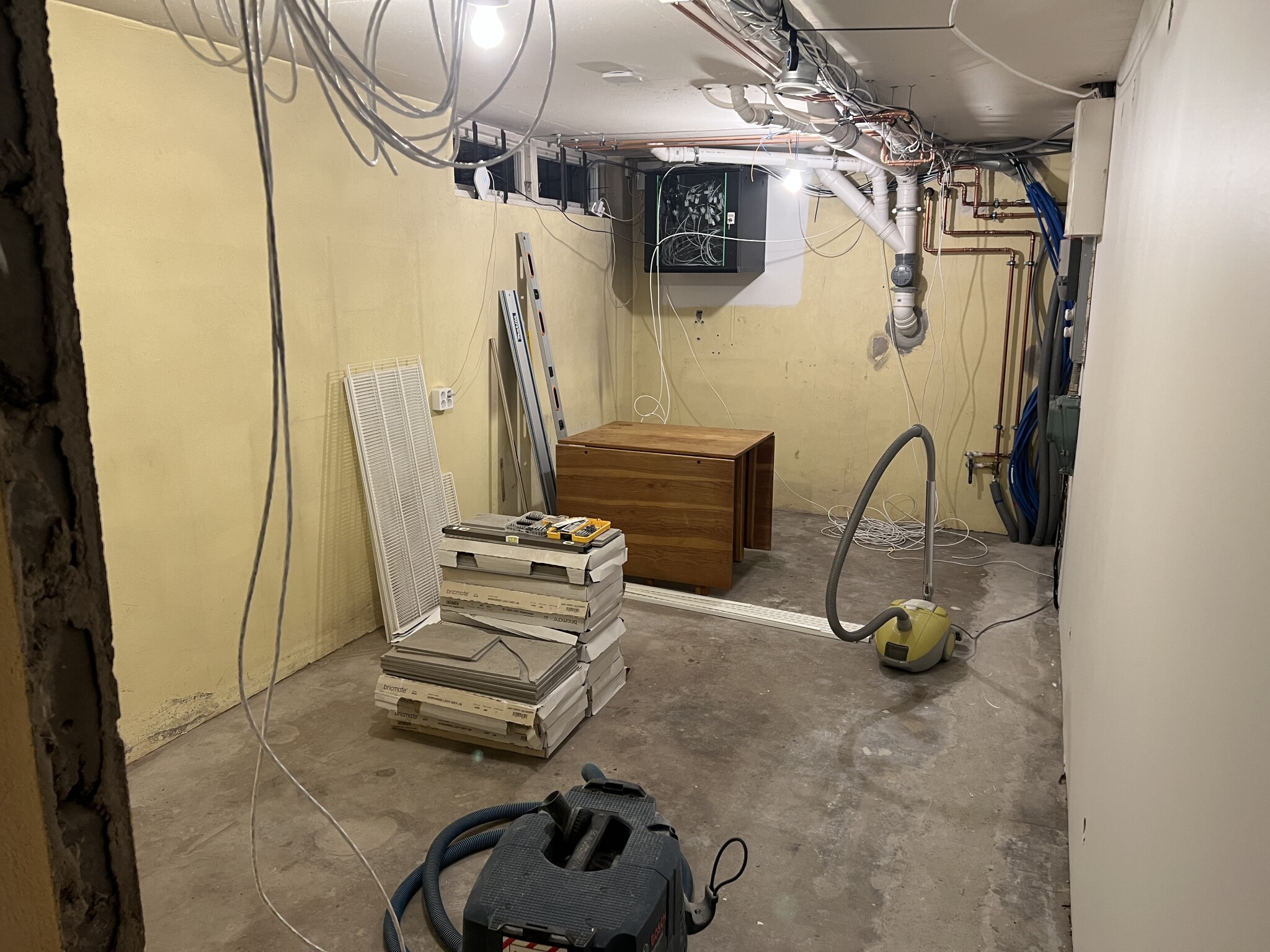

Eftersom vi tömt denna del av källaren har vi burit in det mesta in i maskinrummet och tvättstugan. Maskinrummet är ju där vi var i början av tråden och ni kanske minns att vi förra året flyttade vattenmätaren till sin slutgiltiga plats. När vi gjorde detta visste jag att vattenmätaren suttit nästan 10 år, så jag ringde kommunen för att fråga om det inte var dags att byta den nu medan vi ändå höll på. "Nej, det är inget vi gör nu. Ni får invänta att vi skickar brev" var svaret jag fick.

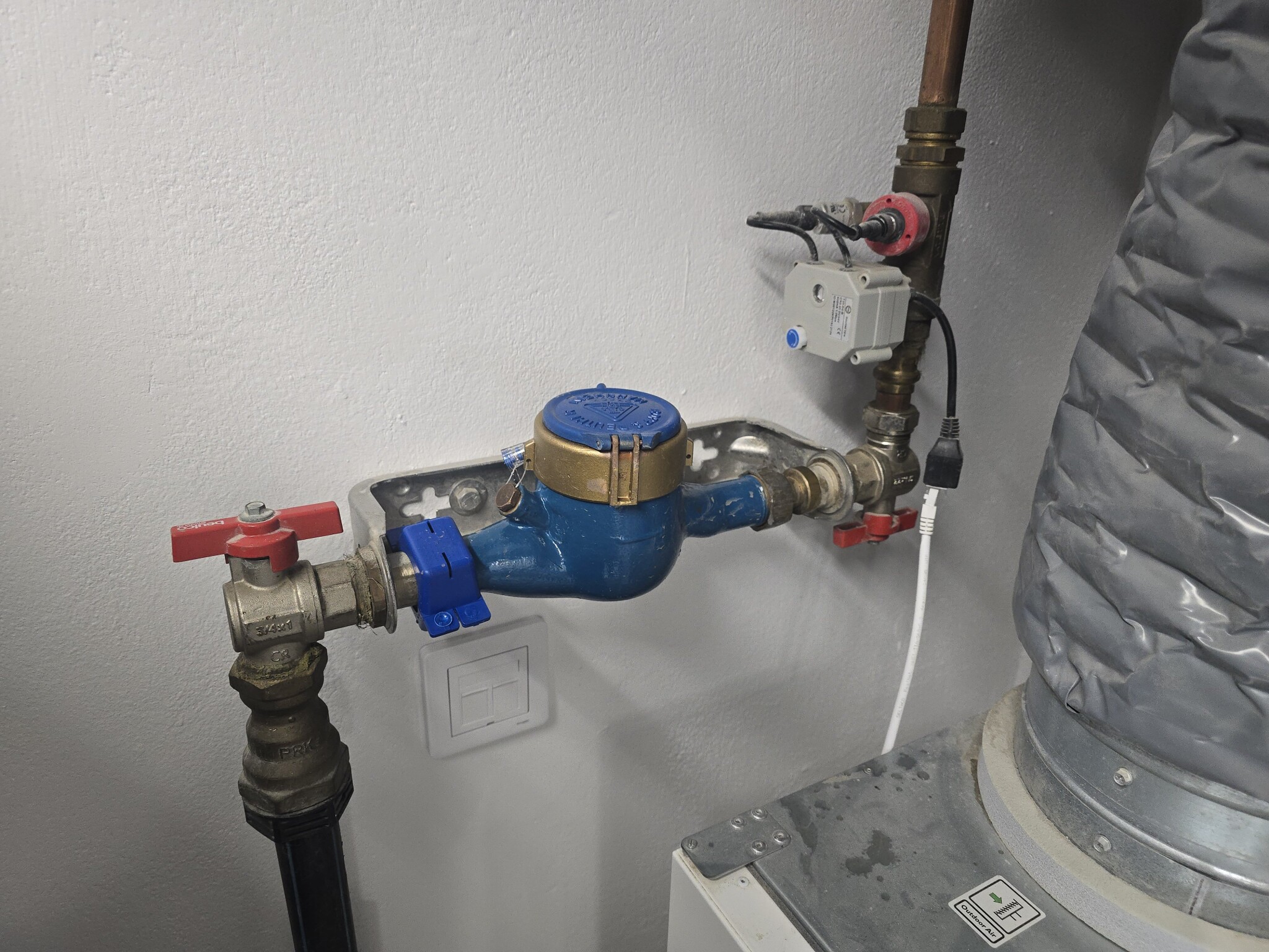

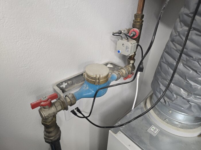

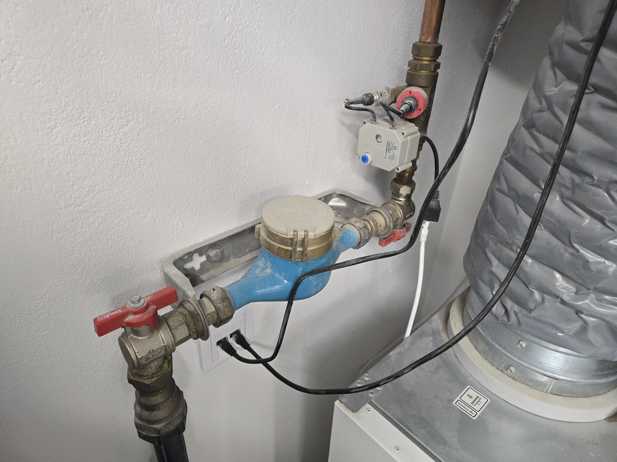

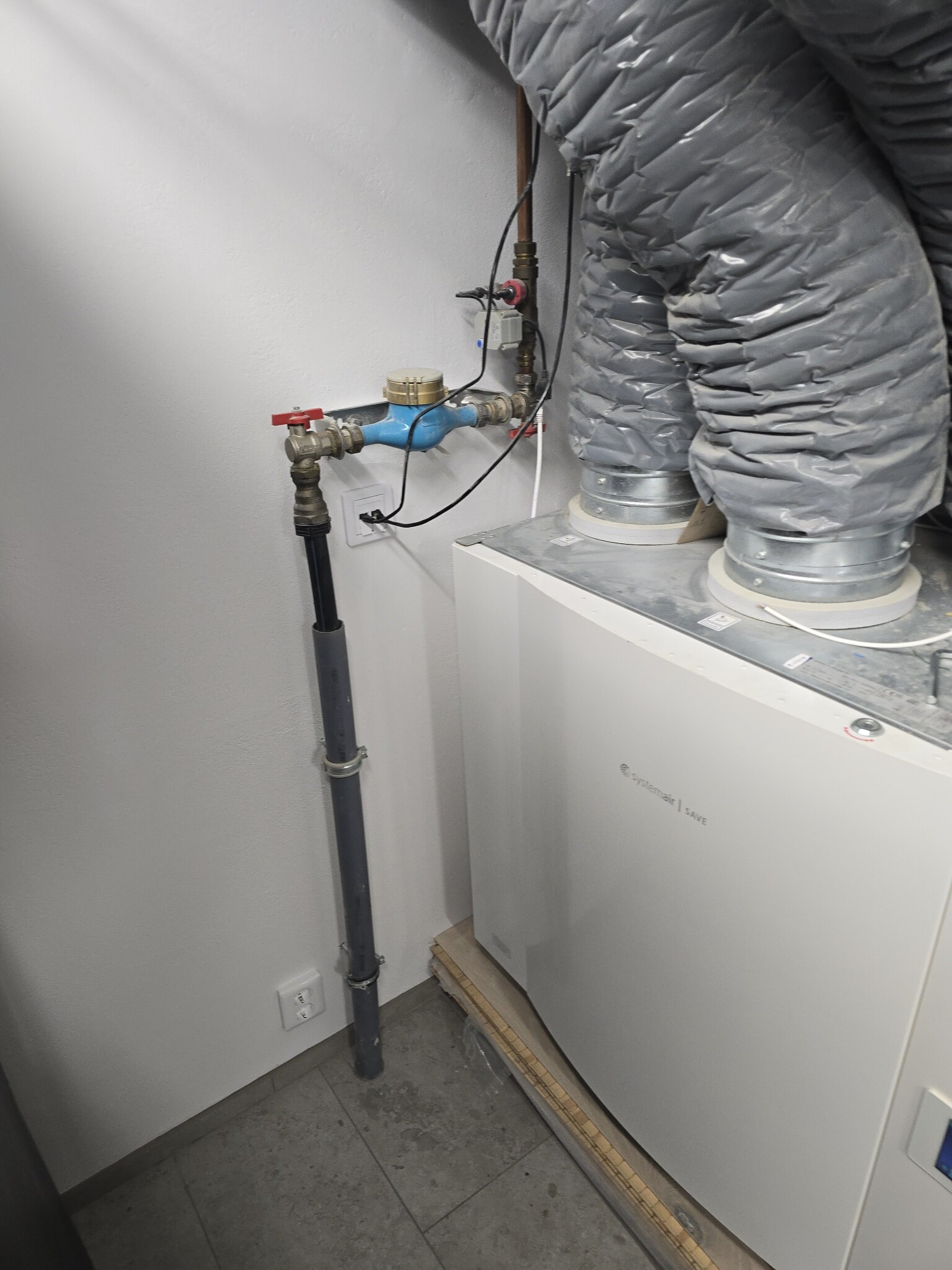

Och just typiskt kom det brevet i förra veckan att idag, den 21 oktober, ska vattenmätaren bytas. Det var bara att lägga en timme på att försiktigt bära ut allting igen, speciellt extrapaketen med parkettgolv som ligger på golvet rakt under mätaren som ska bytas. Jag vill ju inte få fuktskador på dessa paket!

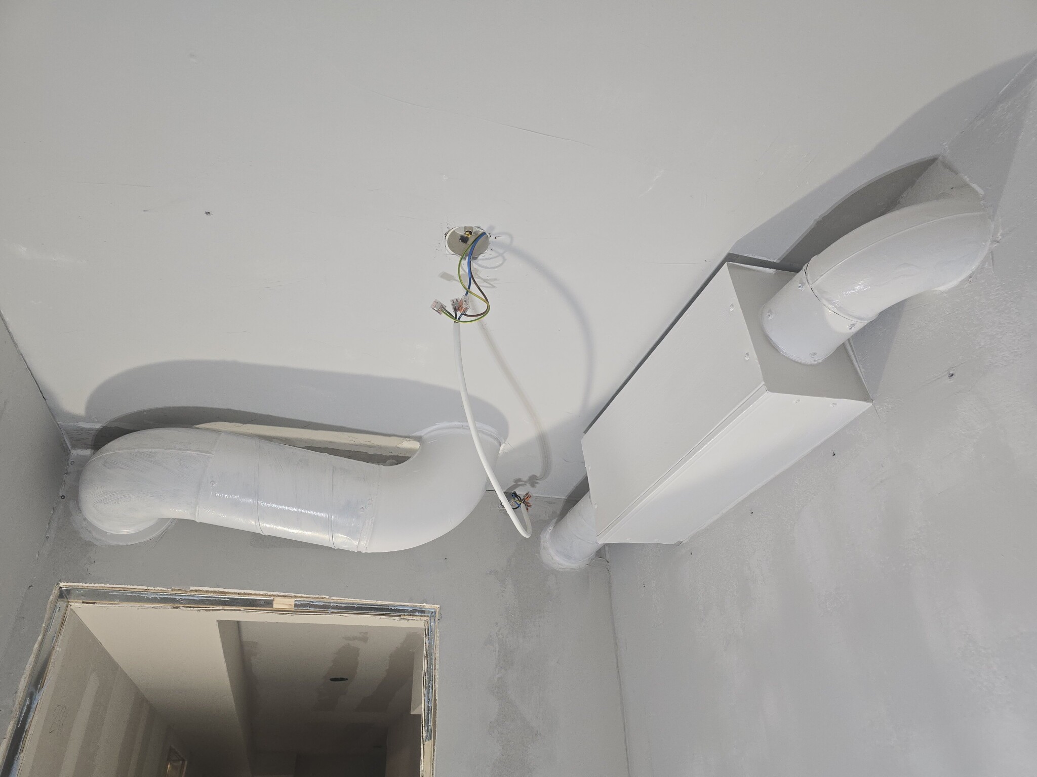

Efterom FTX-aggregatet varit oåtkomligt ett tag passar jag på att byta dess filter, och det var hög tid att göra.
Prick kl 10 ringer det på dörren, och bytet görs på mindre än 15 minuter.
Före:
Efter:
Tja, det var lite underväldigande. Jag hade hoppats på någon fancy fjärravläst version men tji fick jag. De närmaste 10 åren behöver jag fortsätta rapportera in siffrorna manuellt.

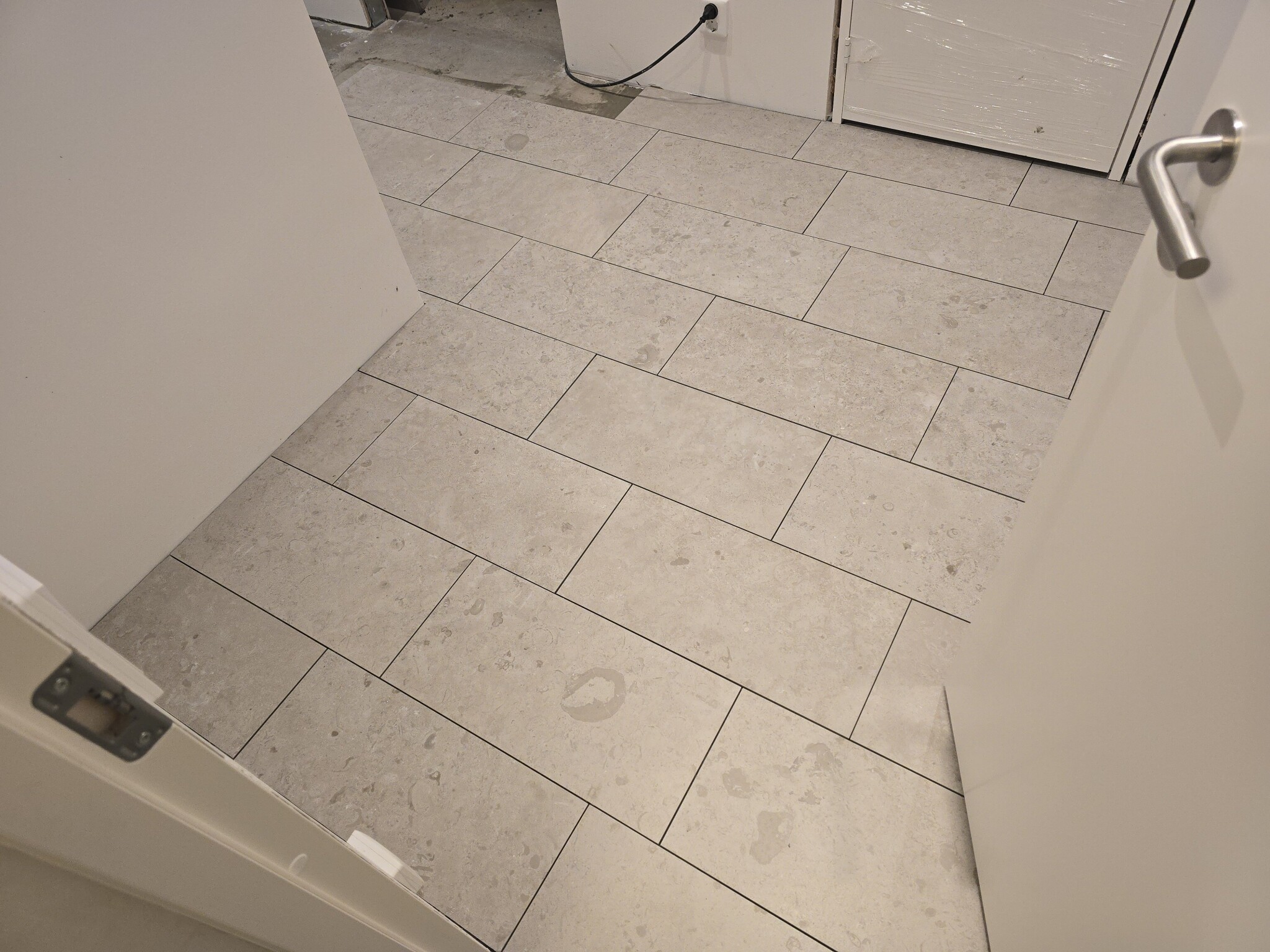

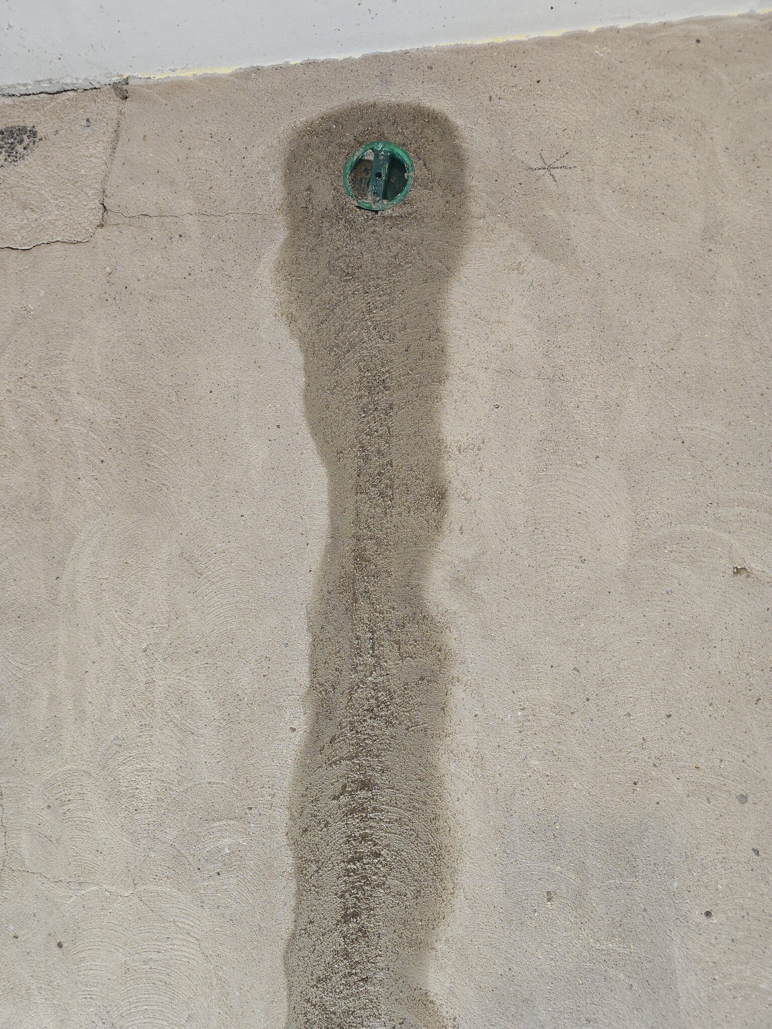

Även om rörmokaren var snabb och effektiv blev det spill på golvet under. Vad glad jag är att hela detta rum är byggt med inerta material, klinkersplattor och klinkerslister. Inget påverkas, men jag vill förstås torka upp golvet så fort som möjligt. Mopp? Nej! Elektrisk golvvärme? Självklart!

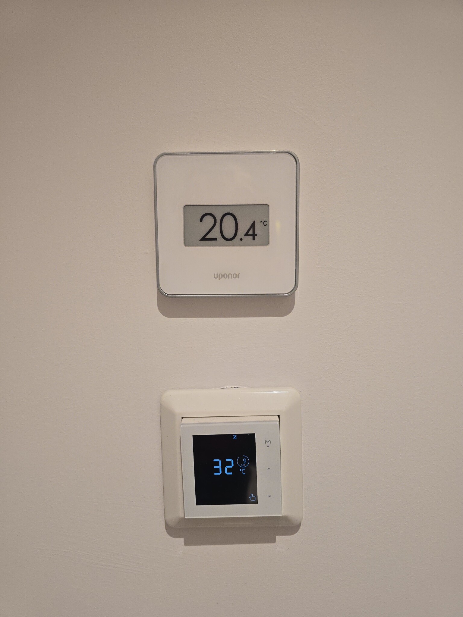

På med elgolvvärmen i maskinrummet och lämna det någon timme så torkar det upp fort. I Home Assistant kan jag se att effekten är på 1.2 kW vilket är trevligt.

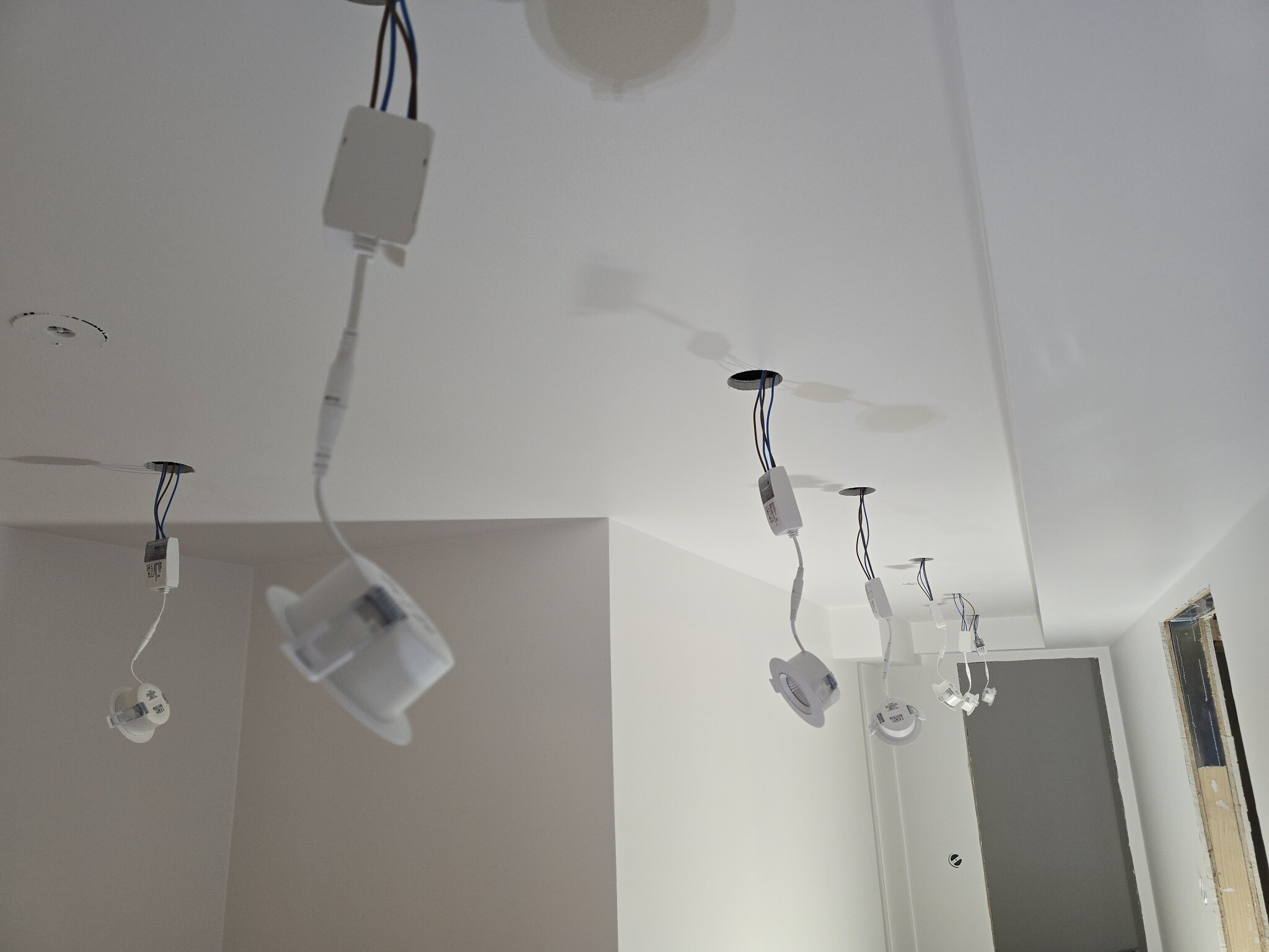

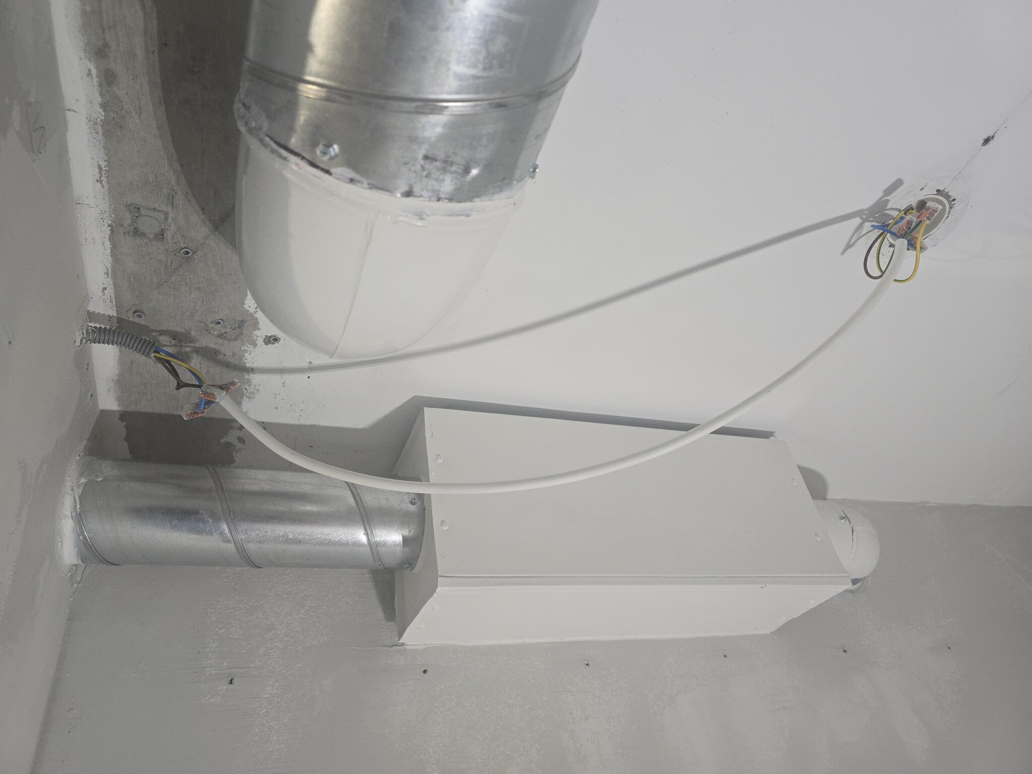

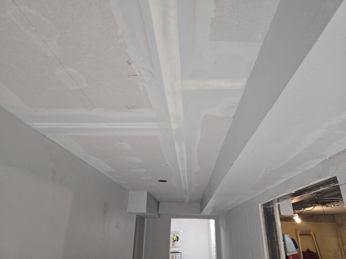

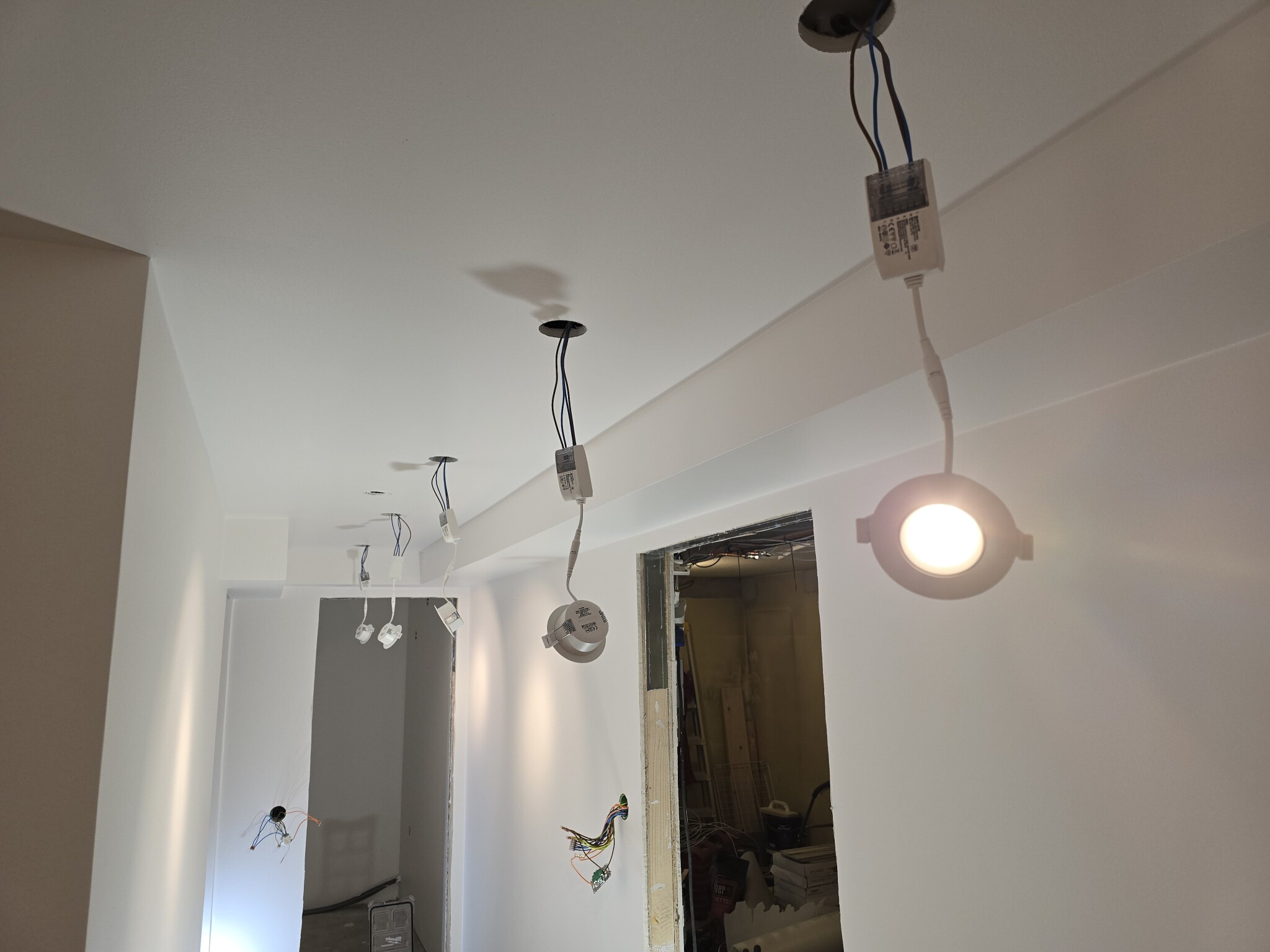

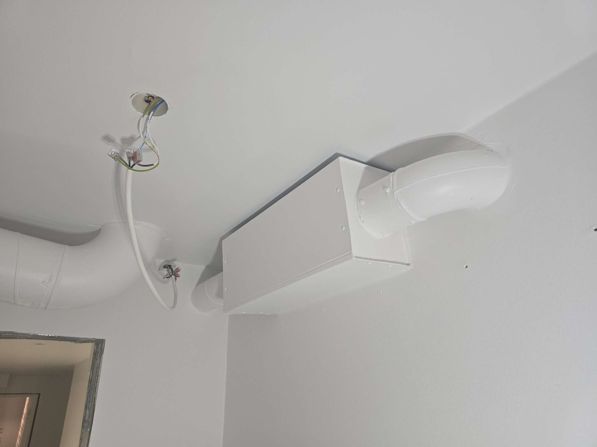

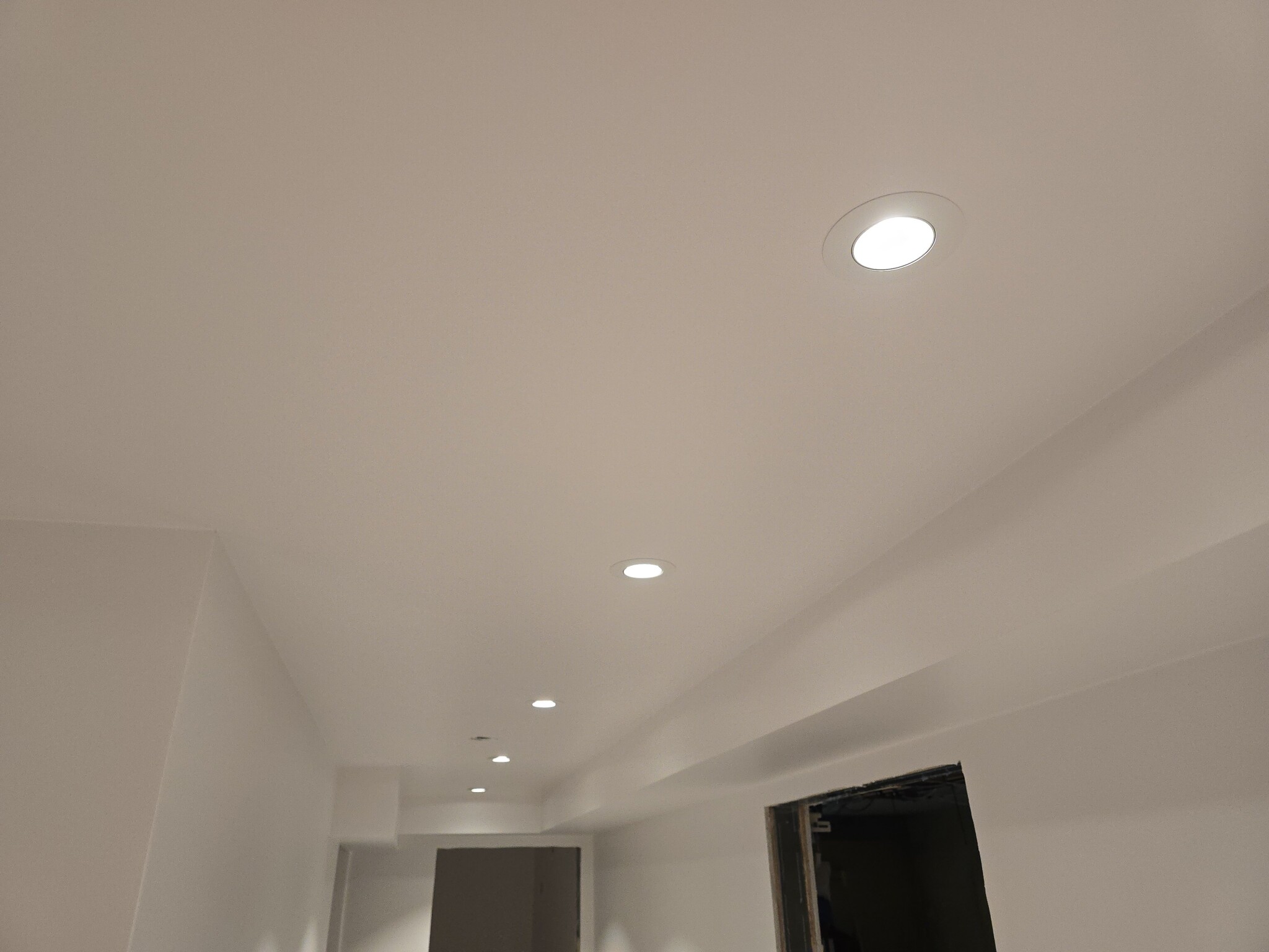

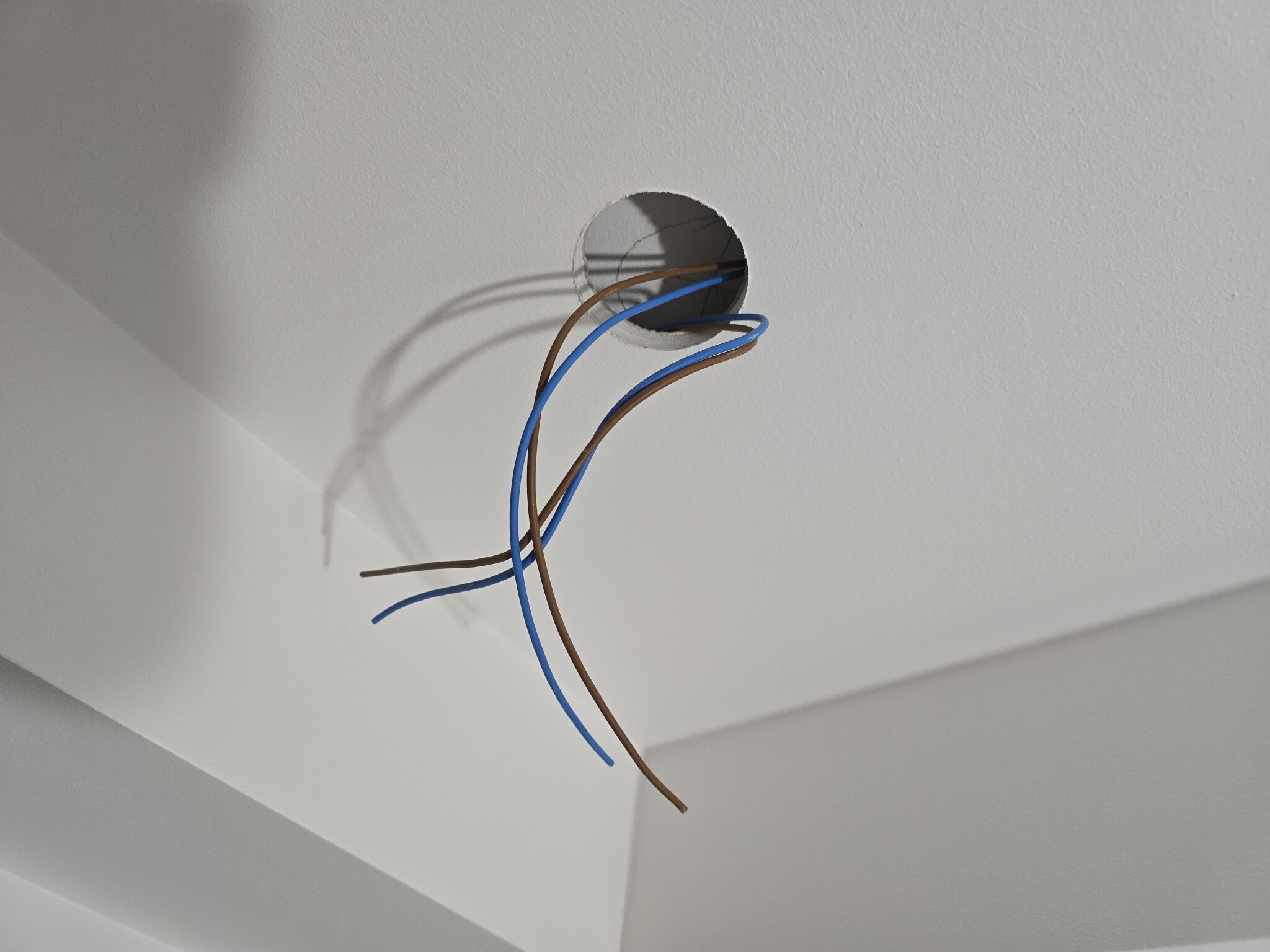

Senare på kvällen tar jag ned elen i taket och hänger en tillfällig matning från väggen till takdosan som sedan leder till kontoret och barnrummet.

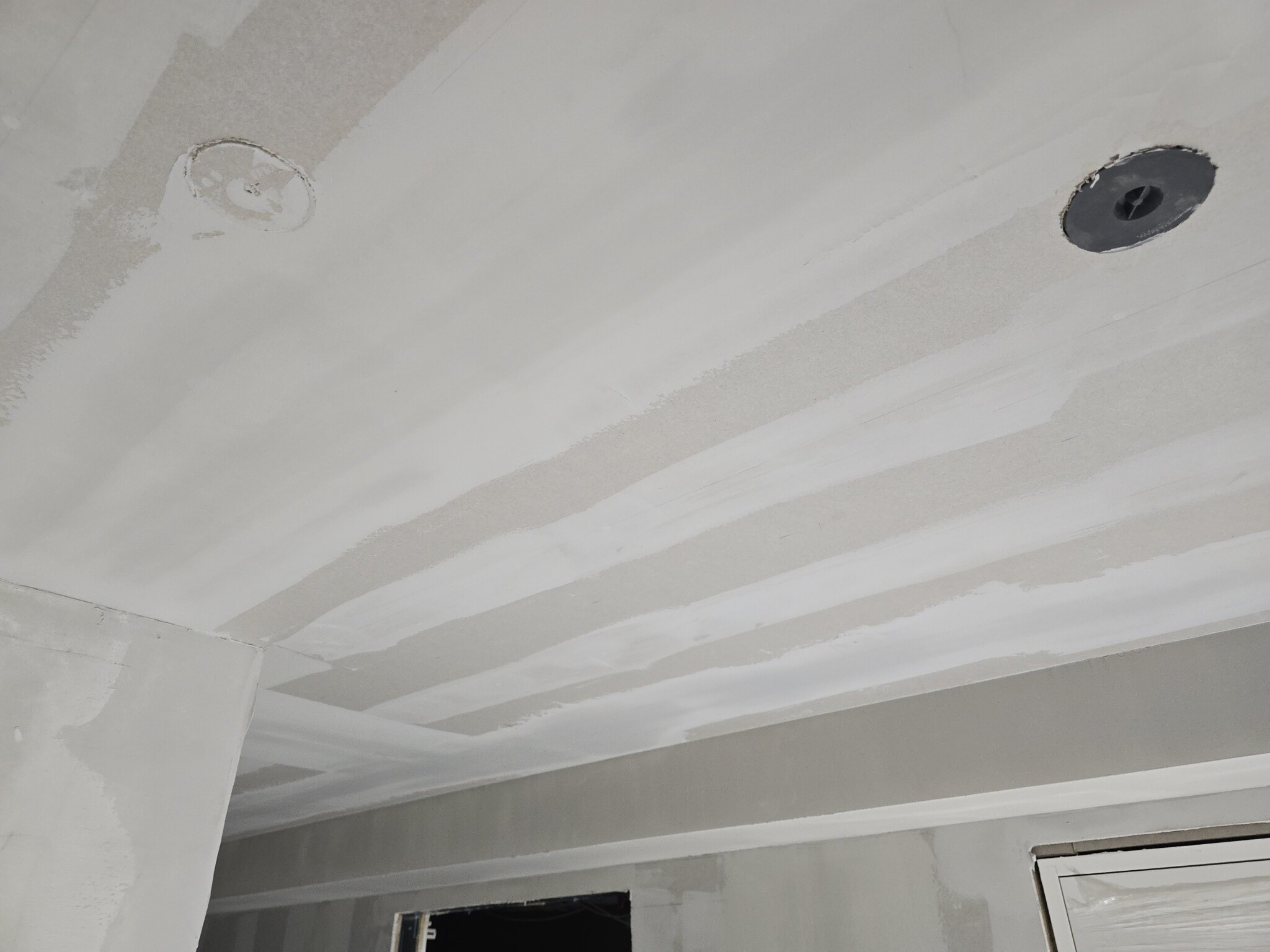

22 oktober 2025. Lager tre med spackel.

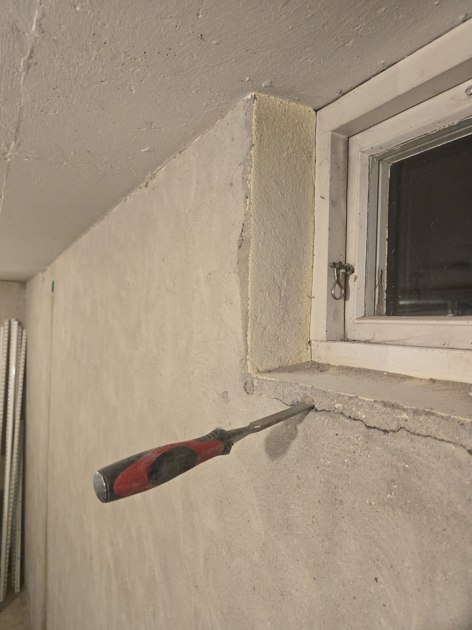

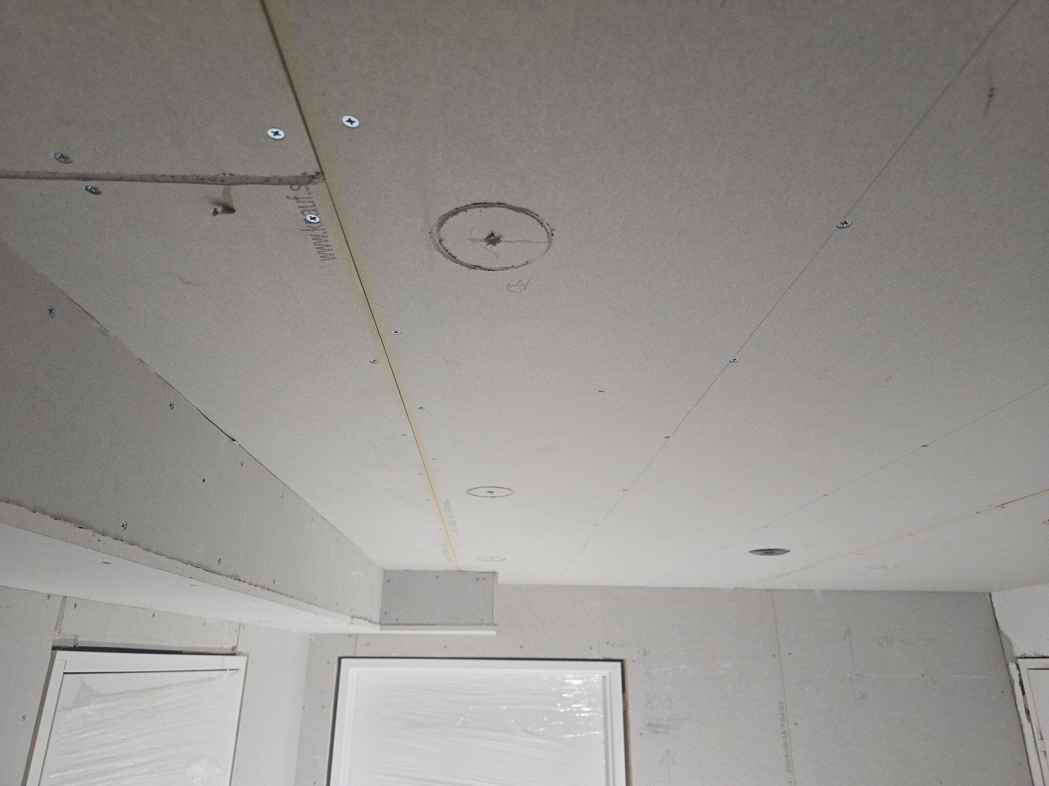

Klädkammarens tak ska också spacklas, så jag går runt med stämjärn och hackar bort utstickande formkanter och betongbitar som inte är jämnt med taket. Det är nivån på grovhet detta tak har.

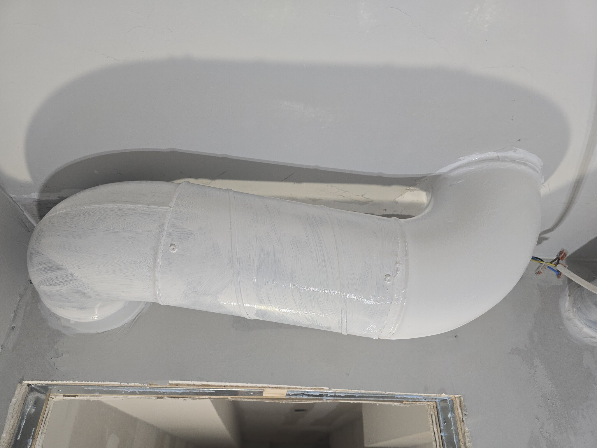

Efter inrådan från målarna grundar jag ventilationsrören här inne med häftgrund för att sedan måla över med vanlig väggfärg.

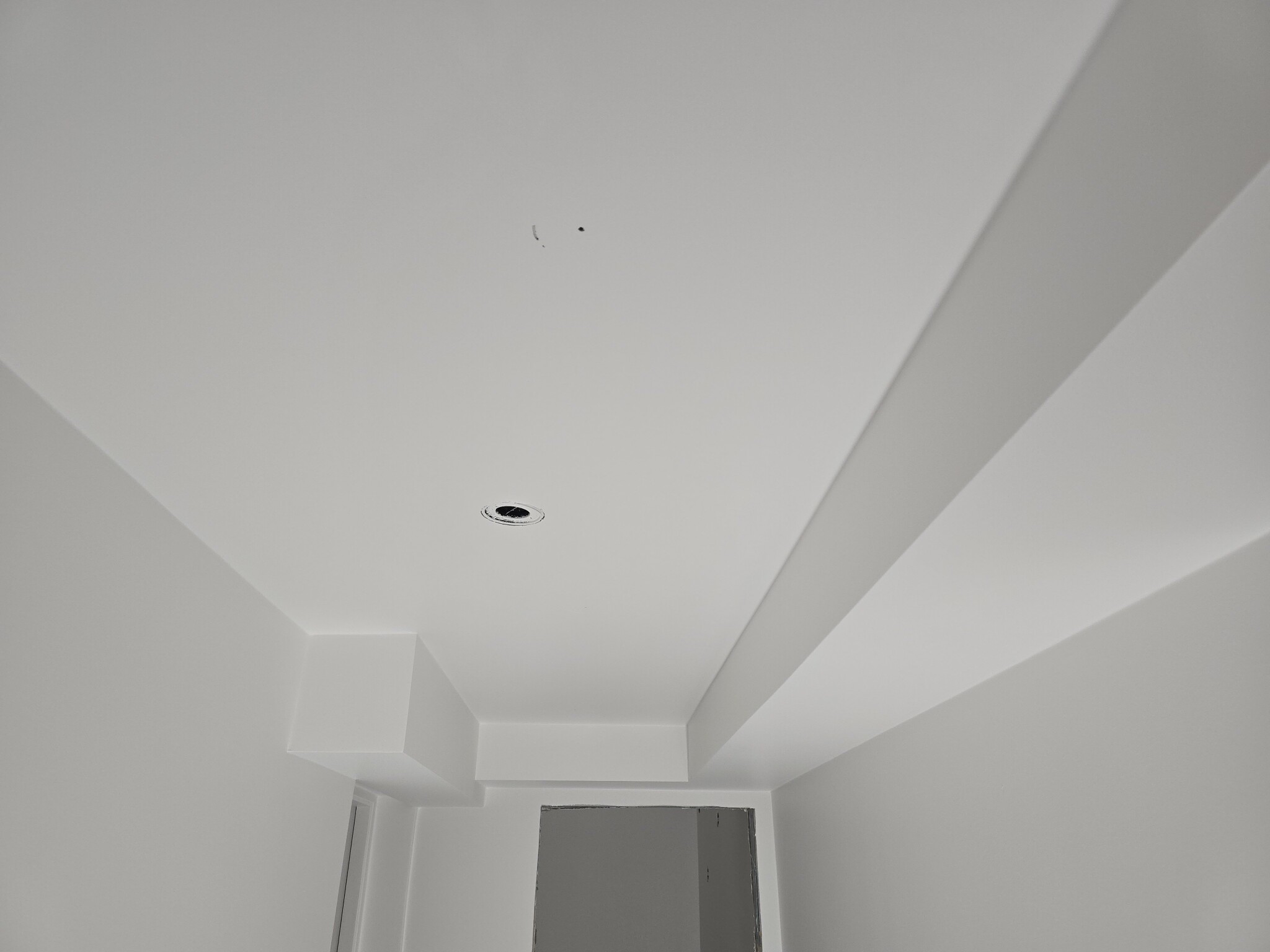

I nästa inlägg fortsätter målningen!

Före:
Efter:
Fortfarande den 22 oktober 2025. Häftgrunden är en jobbig färg att måla med, den är jättetunn och rinner iväg vilket blir fult. Metallen är också en totalt stum yta så inget sugs in där. Men när grunden har torkat målar jag med vanlig väggfärg.
24 oktober 2025. Målarna tittar förbi en stund på morgonen och kastar upp ett första lager färg på väggarna. För första gången har vi helvitt!
Väggen i gymmet kommer bara få grundfärg, så den är färdigmålad för stunden. Slutstrykning kommer ske när detta rum är mer färdigt.

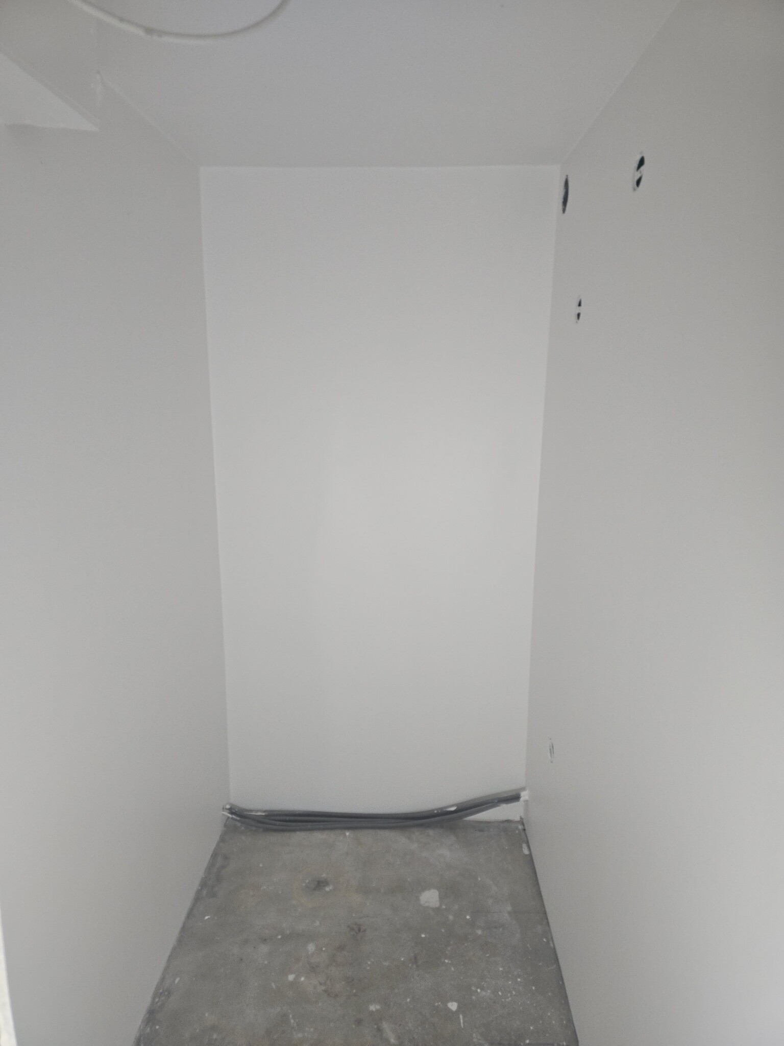

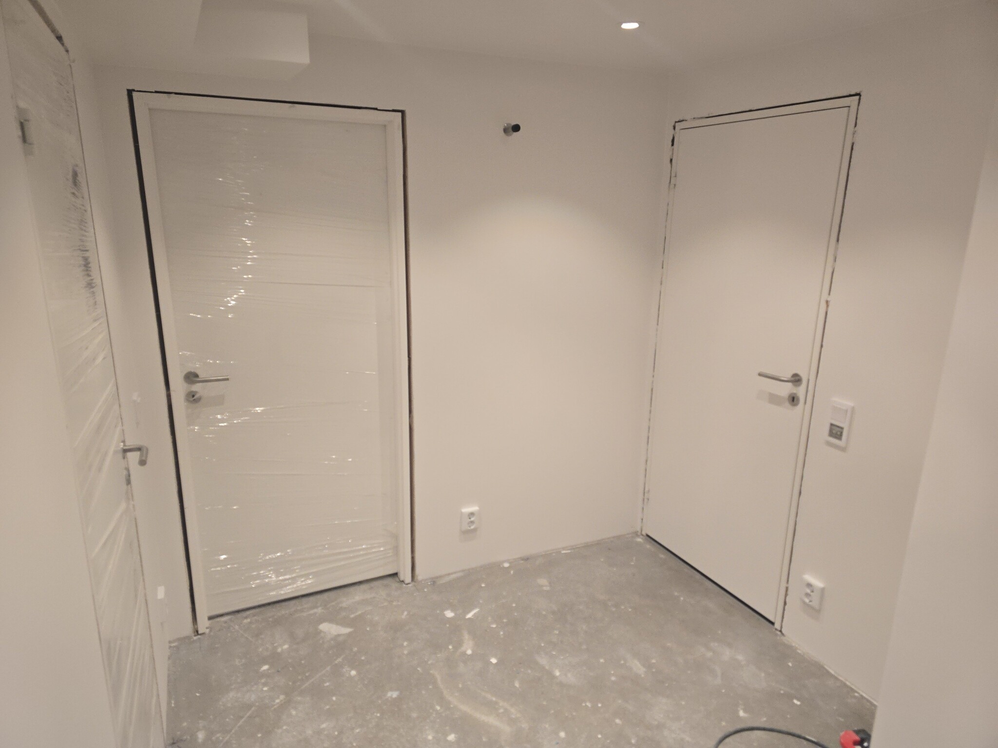

27 oktober 2025. Målningen är klar! Korridoren och klädkammaren har nu fått slutstrykning.

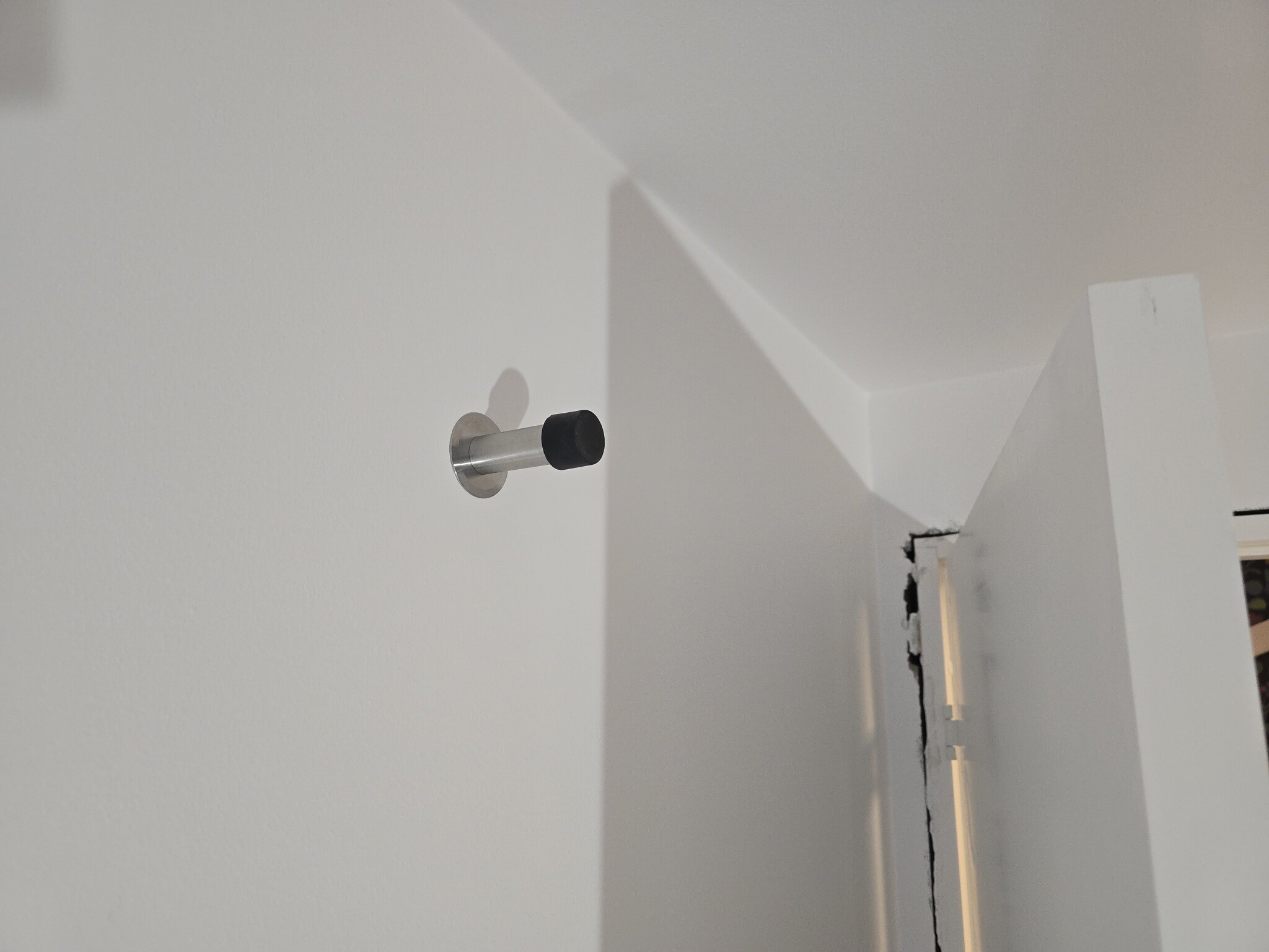

Det första man alltid gör i ett nymålat rum är ordentliga dörrstopp. Det räcker med ett enda överhypat barn som springer lite snabbt och öppnar dörren så har man ett märke, och så kan vi inte ha det.
Nu kan vi äntligen färdigställa elinstallationen i detta rum. Som vi har väntat på att få igång belysningen igen. Elektrikern kommer och visar hur detta görs, men ni som hängt med i denna tråd har sett detta tidigare när vi gjorde samma sak i matkällaren och tvättstugan.
Först hittar vi märkningarna för takspottarna och tar fram 73mm-borren.
Nu öppnar vi "väskan"
Visa bilaga 942712
Detta är Hidealite, så detta är en bra jämförelse:
Upp med alla spottar
Som lärling får jag hjälpa till med trådning. Säkerhetsskorna är förstås på!
Denna korridor har som sagt fem dörrar och fyra tryckknappar för belysningen, så det blir lite att hålla koll på. Med tryckknappar är det dock hanterbart, jag har inte ens funderat på hur detta hade sett ut som trappkoppling, haha.
På med strömmen!
Och sedan fälls lamporna in i taket.
En stund senare är det klart, och alla eluttag är färdiga. Vissa dosor har väntat nästan 18 månader på att bli fyllda med el, och idag var till slut dagen det hände
Då har vi nått ytterligare en milstolpe. Korridoren och klädkammaren är målade och har fått el, nästa steg är att plattsättaren ska komma och lägga golv. Tills nästa inlägg!
30 oktober 2025. Medan vi väntar på plattsättare riktar vi återigen blicken mot gymmet/hobbyrummet. Mrs Etnoy har slitit med att röja ut allt som stod här inne och flytta det till, i första hand, garaget. Garaget är alltså fullproppat med verktyg, färg och material medan gymmet är nästan tomt.
Ekbordet ska vi sälja så fort vi snyggat till det lite, och klinkersplattorna ska läggas ut i korridor och klädkammare.

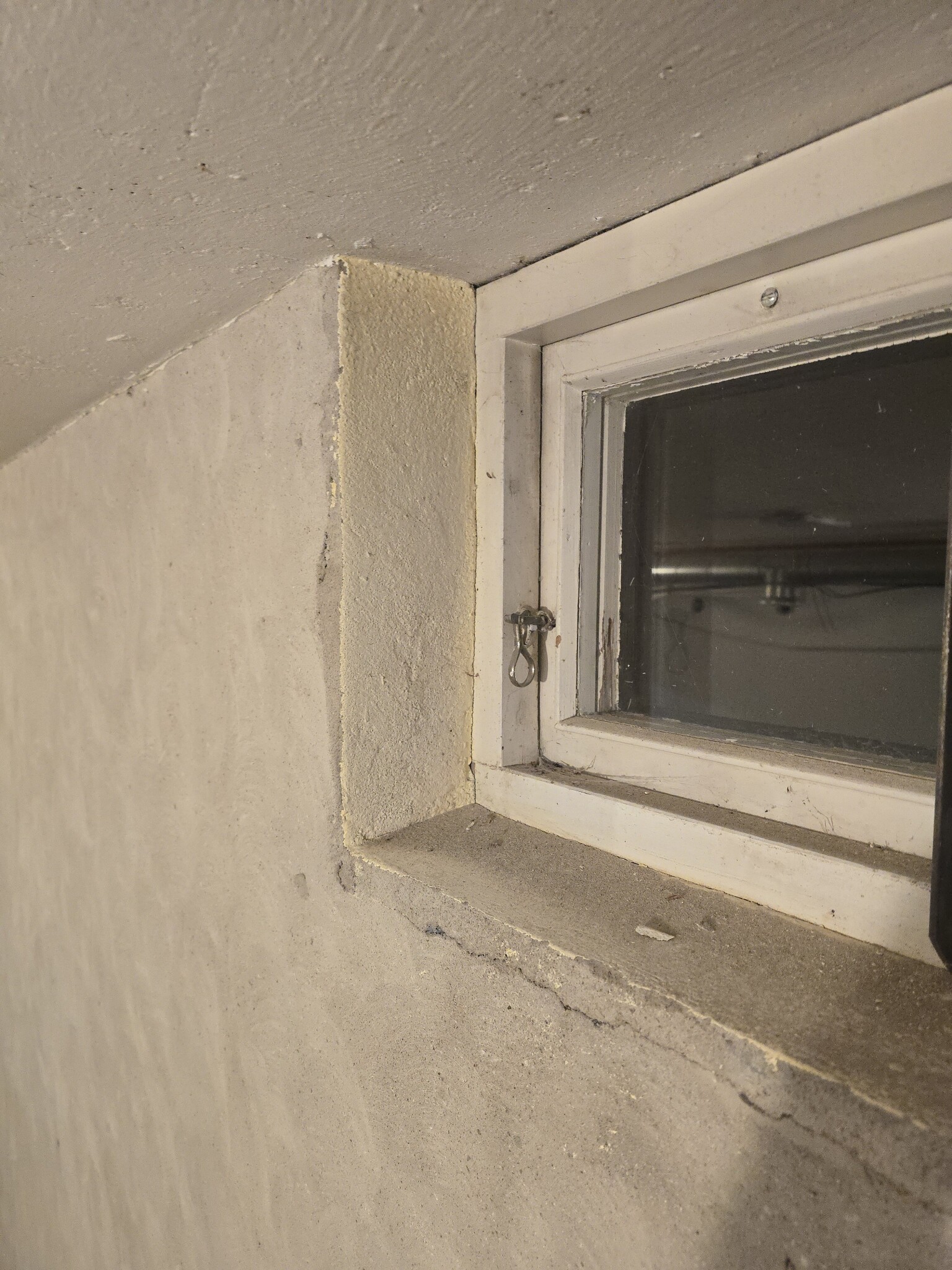

Fönstret längst bort i hörnet ska bytas ut. Det nya fönsterpartiet har redan kommit och vi väntar på att snickarna ska få några timmar över och komma och installera. Hela rummet ska målas, och det är ju inte helt enkelt i en källare där marknivån är precis under fönstret. Därför ska jag hyra en betongslip och gå loss på den gula färgen som ska slipas bort. Sedan ska vi spåra för el. Taket ska spacklas, alla små hål runt installationerna ska fyllas igen så gott det går, och sedan ska det målas. Väggen ska putsas upp och sedan målas med Nordsjö P6, en färg som är "lätt diffusionsöppen". Det kommer inte vara lika fuktgenomsläppligt som en silikatfärg men betydligt bättre än en plastfärg och de experter jag pratat med bedömer att det ska fungera här. Dräneringen är ny och har fungerat väldigt bra, källaren är faktiskt ganska torr. Trots ihärdigt regnande under hösten är inneklimatet fantastiskt. FTX hjälper förstås till här.
Gipsväggen till höger i bild är ju spacklad och grundmålad, och den ska slutstrykas. Ytterväggen har också några gamla sprickor som jag vill laga så väggen blir snygg och håller sig så.

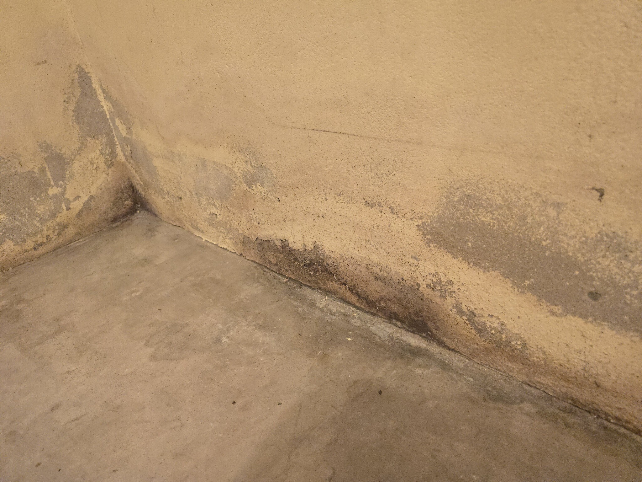

Här i ytterhörnet är det en del fläckar. De känns torra nu men ska förstås behandlas genom diamantslipning.

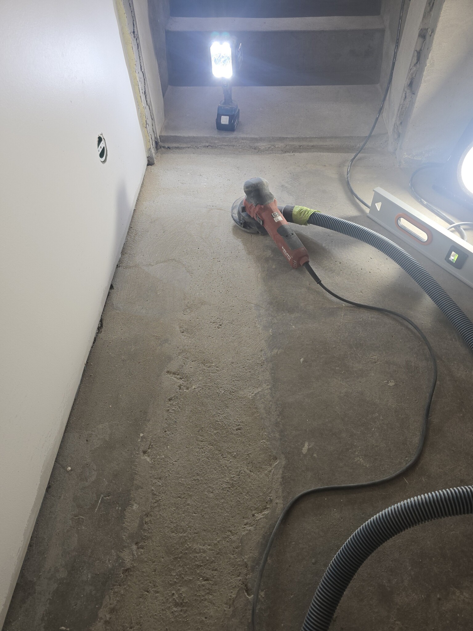

31 oktober 2025. Betongslip inhyrd och ska köras under helgen. Maskinen kostar inte mycket, någon hundring per dag, utan det är själva slipkoppen man betalar mest för. Slitaget mäts i tiondelars millimeter. Men oj vad det är värt det! Jag har ju en biffig vinkelslip som jag utrustat med en dammhuva. Den funkar hyfsat och ni minns kanske att jag slipade lite på maskinrummets yttervägg för länge sedan. Problemet är att vinkelslipen är för snabb trots att jag kör på lägsta farten. Det dammar fruktansvärt trots industridammsugare, det går inte att styra maskinen så bra så den går bananas och ger stora märken i väggen.
Kontrasten mot denna maskin är enorm. Hilti DGH 130 kommer med inbyggd dammhuva och kan köras på en relativt låg hastighet. Slipkoppen kan föras in och ut för att justera hur aggresivt den går. Denna maskin är ämnad för betong så när man kör på puts får man köra på minst aggresiva läget på lägsta farten. Det finns andra trådar på byggahus som beskriver de enorma problemen man har att göra just detta moment, men hyrmaskinen bara struntar i det. Det blir lite grovt damm som regnar över en, men med andningsskydd är det inga problem. Allt fint damm bedömer jag hamnar in i dammsugaren, det dammar nästan ingenting!
Ett första test:
Det tar en liten stund för att få exakt rätt handlag, men efter det är det bara att nöta på.
Så om ni undrar vad jag gjorde denna helg är det slipning. Ett ganska tungt jobb och man får ta pauser ibland, men på det stora hela är maskinen balanserad och mjuk i gången.
Färgen släpper väldigt lätt och man får dra mjukt fram och tillbaka. När man ska köra mot en kant är det ett enkelt handgrepp att öppna dammkåpan så man får diamantklingan hela vägen mot. Det jag försöker säga är alltså: ska du slipa färg från puts, skippa hemmalösningarna och hyr en riktig maskin i stället!
1 november 2025:

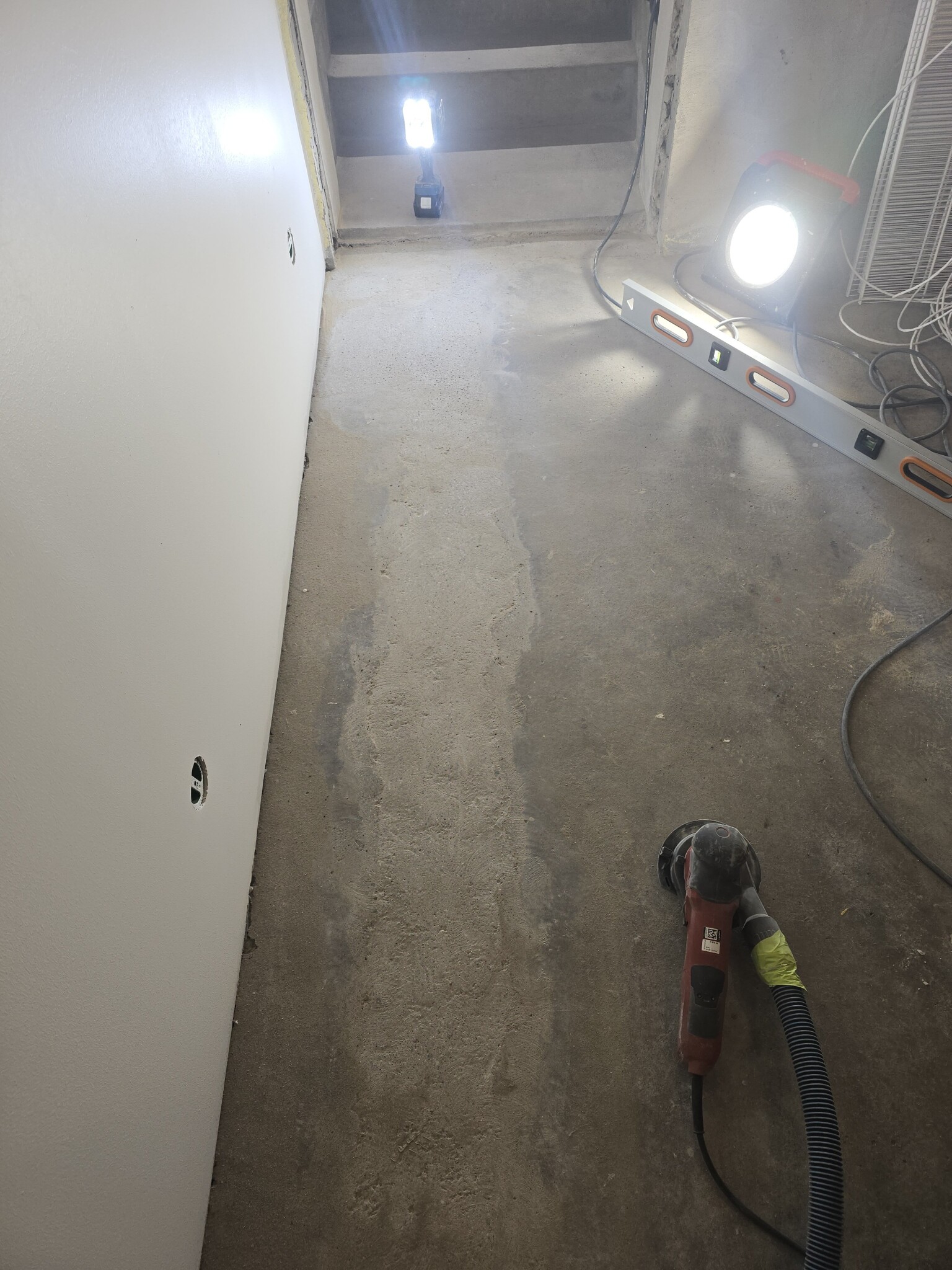

2 november 2025. Väggen är nästan klar men jag passar på att slipa lite på golvet när jag ändå har rätt maskin tillgänglig. Detta var ju stambytet jag gjorde själv i somras och gjutningen är inget mästervärk i ytfinish.
När jag slipar detta förstår jag hur snyggt det är med "exposed aggregate concrete". Betydligt finare än betonghud!
Nu har vi lyckats slipa bort all färg på ytterväggarna, en del av färgen på väggen med alla avlopp, och snyggat till på golvet.
Dammet är som sagt väldigt hanterligt. I bilden ovan ser ni mitt cyklonfilter där det mesta av dammet hamnar, men även påsen i dammsugaren tar emot en del material. Som sagt hamnar det fina dammet här medan det grova dammet ramlar ned på golvet. Det blir alltså ingen Lützendimma.
Jag bedömer att slipdammet för detta rum landade på knappt 50 kilo, mycket mer än jag trodde. Det är otroligt vad puts kan väga fast det är i dammform!
Helgen är över, jag lämnar in slipen, och med slitaget kostade det 1200 kr inklusive moms. Med tanke på hur mycket vi åstadkom är det en bra kostnad och något som hade kostat skjortan att låta en hantverkare göra. Men se till att använda skydd och ha god ventilation, betongdamm är inte hälsosamt så det gäller att ha andningsskydd med rätt filter så man inte får ned det i lungorna.
Ett första test:
1 november 2025:

7 november 2025. Med väggarna fria från gammal färg ser man många fler sprickor i muren än tidigare. Jag bedömer att dessa sprickor är gamla och inte är något att oroa sig för, men jag kommer ändå gå loss på dem innan vi lägger ytskikt. Det betyder att jag borrar in några centimeter och limmar igen med ankarmassa/epoxi. Efter det murar jag igen spåret med lagningsbruk. Verkligen hänglsen och livrem, men det är så pass enkelt att det är lika bra att göra.
Dessutom är det stor brist på eluttag. Det finns en ensam dosa mitt på väggen vilket är en konstig placering. Detta ska vi ändra på, det blir nya uttag längs två av väggarna. Elektrikern kommer förbi och gör en operation jag aldrig varit med om tidigare: att ta bort en befintlig eldosa. Det var enklare än jag trodde:
VP-röret går uppåt, så borra lite försiktigt runt om.
Knacka lite lätt och puts en försvinner.
Rycka bort den gamla dosan.
På med skarv.
Nu är det "bara" att fräsa ut nya vägar och sätta flexrör.
Jag inser först senare att spåren fick en...intressant form.
8 november 2025. Fram med lasern och vinkelslipen.
Jag måste säga att vinkelslipen funkade utmärkt idag. Bladet är lite slitet, men den skär rakt och snabbt och dammsugaren fångar upp allt damm.
Sedan knacka på. Det här är hålstensbetong så det är ganska lätt att banka bort.
8 november 2025. Multifix-dosorna är en stor uppgradering mot de gamla originaldosorna. Jag fäster dem med skruv och plugg och tillsammans med bruket kommer det sitta riktigt starkt.
Flexrör sätts fast med skruvclips och plugg.
Jag snabbspolar lite för att inte detta ska bli för tråkigt.
10 november 2025.
Där var vi klara med ena väggens eluttag, fyra stycken blev det här. Ska man ha gym kommer det behövas el för t.ex. högtalare, cykel och annat smått och gott. Finns inget jag avskyr mer än sladdriga förlängningssladdar!
På med skarv.
11 november 2025. Sista dagen innan plattsättaren kommer och gör sitt i korridoren och förrådet. Jag tar lite bilder på golvet som det ser ut idag.

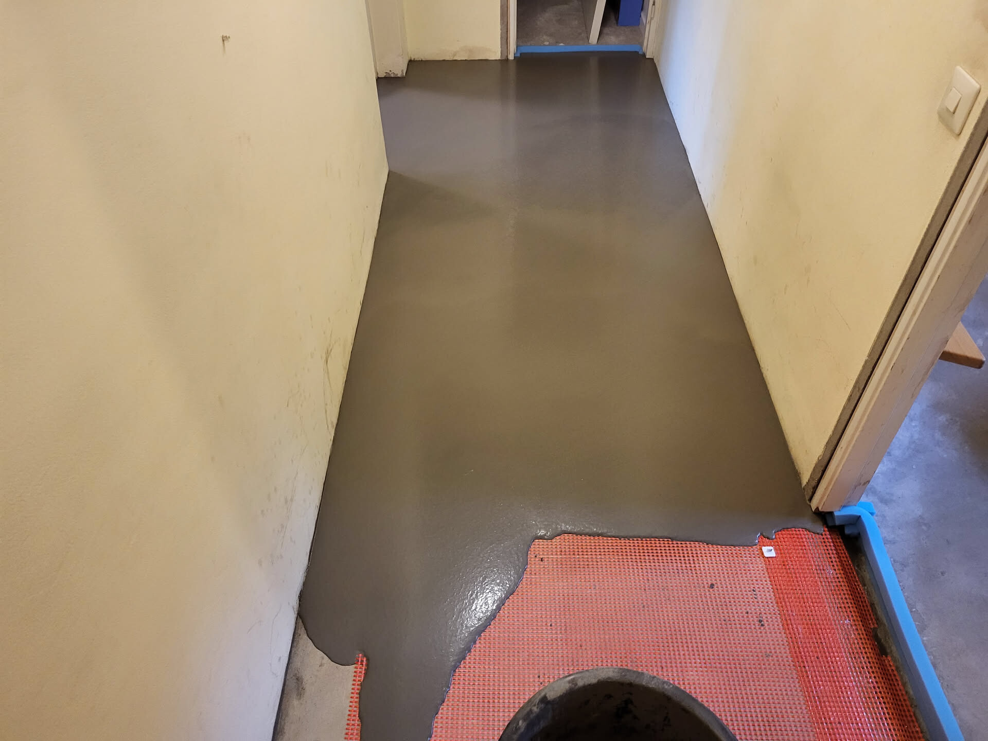

Flashback till för några år sedan när jag flytspacklade detta golv själv!
Plattsättaren gav goda betyg till mitt jobb och sade sig bara behöva planspackel på en liten bit för att få det 10/10 för plattorna. Det är jag nöjd med!
Om ni kanske minns så var förrådets golvnivå några centimeter lägre än korridoren, och för att fixa detta gjordes en rejäl spackling här.

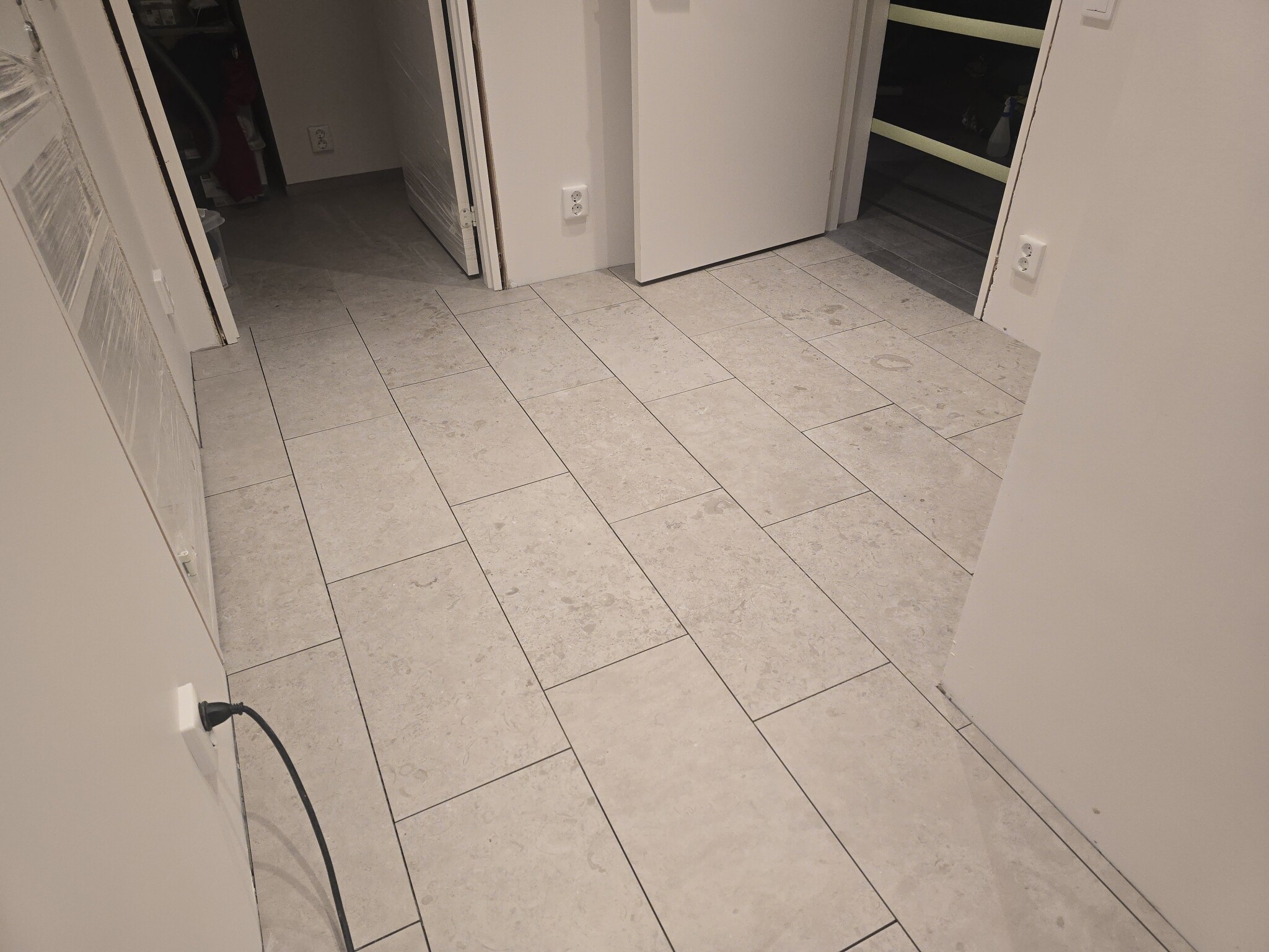

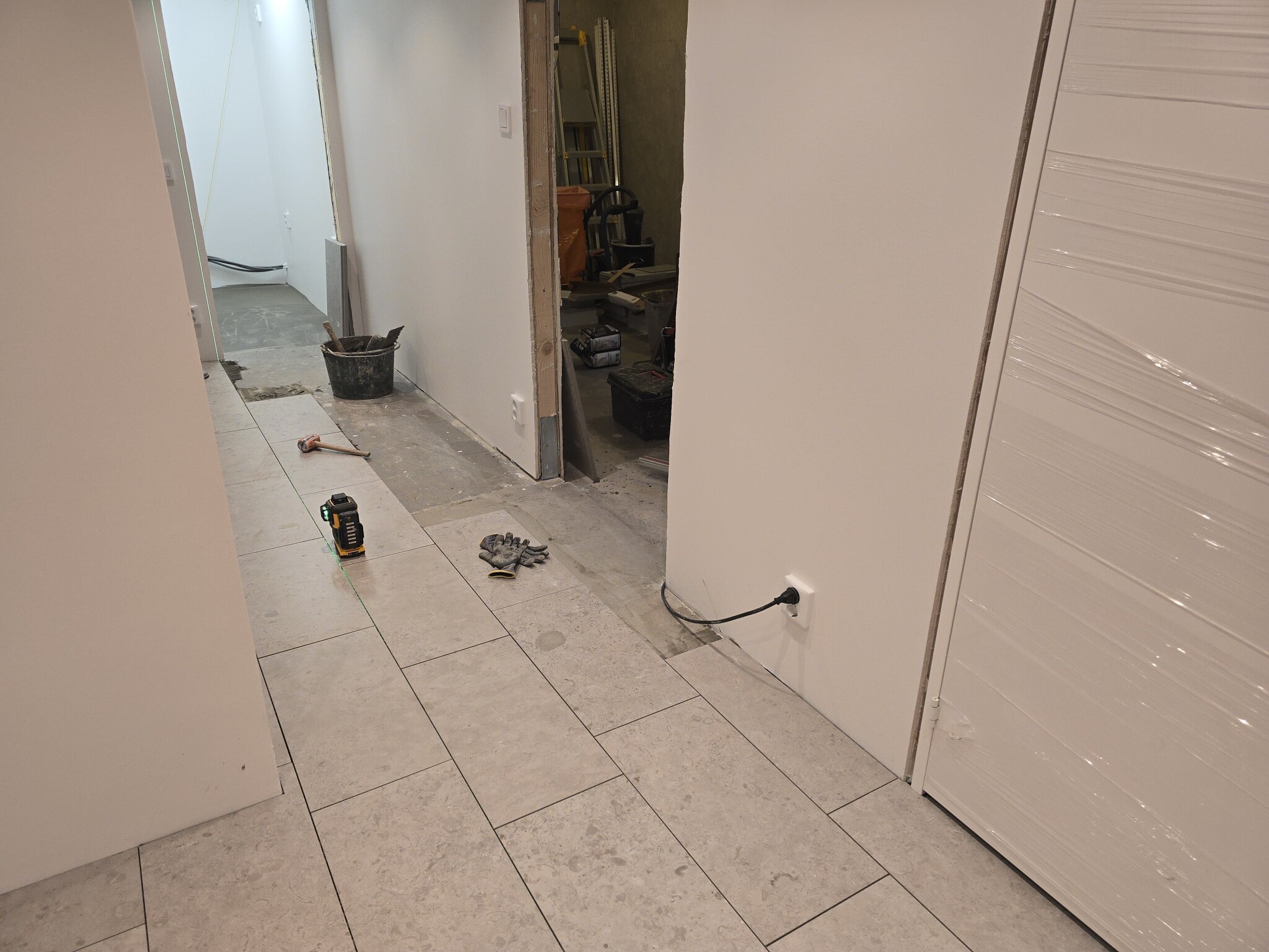

12 november 2025. Efter flytspackling kommer plattsättning! Vi kör förstås samma golv som tvättstuga och maskinrum, och eftersom vi kan lägger vi det i linje och i plan med de plattorna. Skrytfaktor jag kommer visa er senare i tråden
Som en konsekvens kan vi inte nå tvättstugan och matförrådet under 24 timmar, det gäller att planera sin dag!
Tejpen stoppar barnen från att gå in av misstag.
13 november 2025. Dagen efter ser det ut så här! Underbart, vilken skillnad det kommer bli.

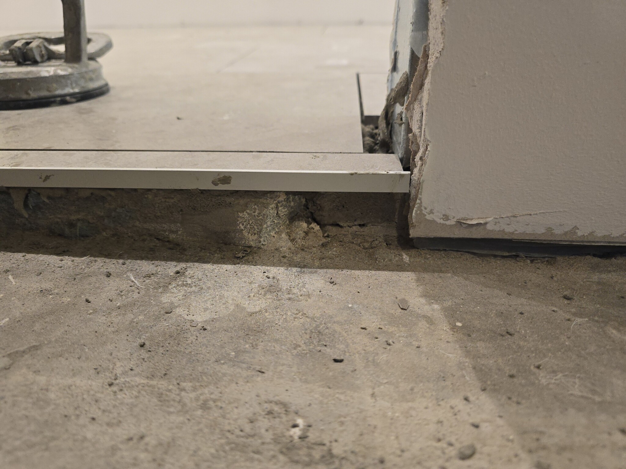

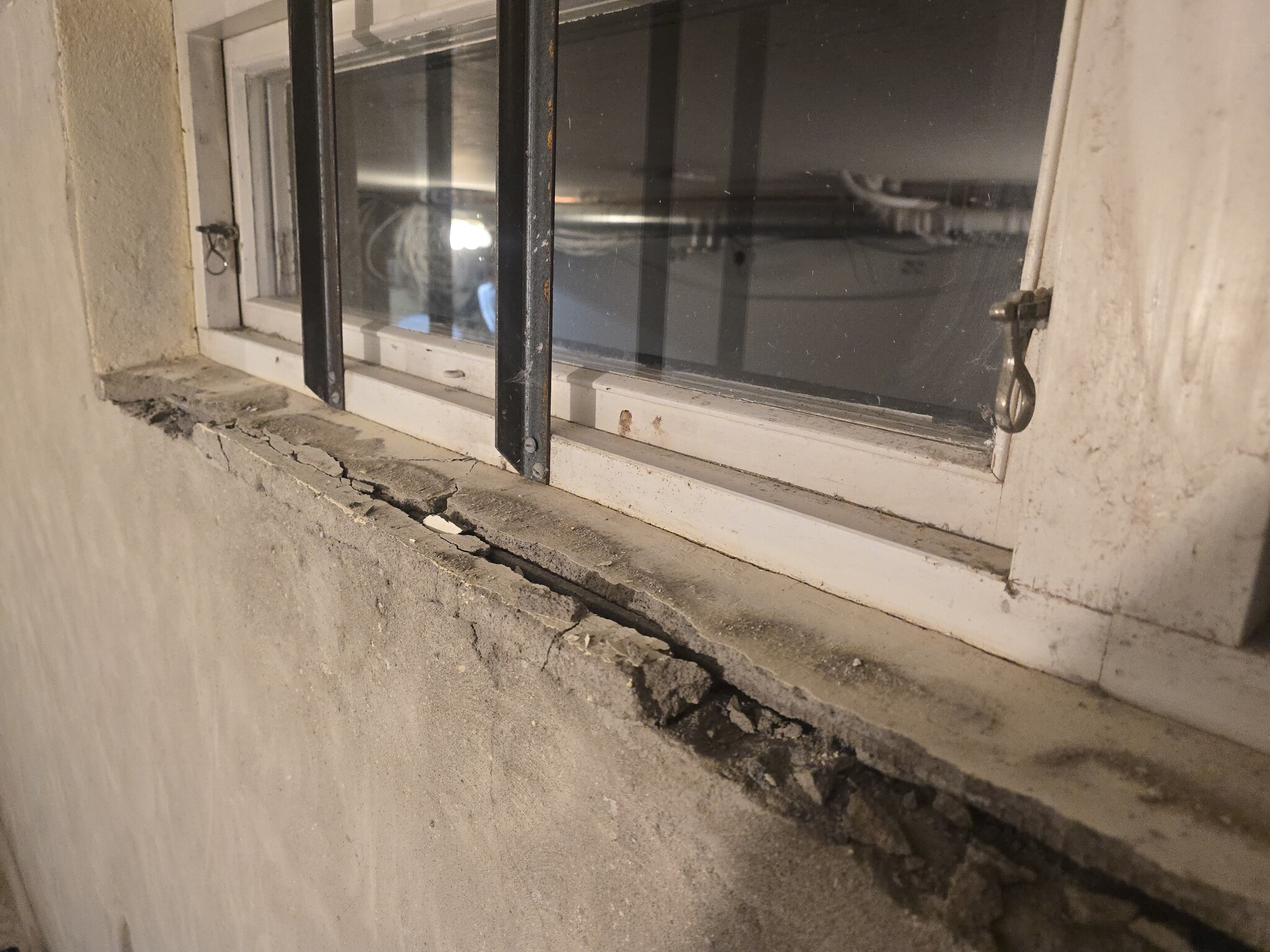

Tröskeln mellan korridor och hobbyrum är ganska stor, och den ojämnhet i flytspackling jag råkade lämna tidigare är jag inte nöjd med. Här får jag lägga lite lagningsbruk under. Plattsättaren fick tyvärr VAB denna dag, så jag sätter upp det på listan med saker att göra.
På tal om saker att göra, ytterväggen i gymmet har fått sin eldragning men det återstår flera sprickor. Låt oss göra detta ordentligt när vi ändå är igång. Först borrar vi upp med 10mm-borren.
Sedan knackar vi försiktigt loss allt mellan så vi får en lång ränna.
Längst in i rännan och in i alla hål sprutar vi in ankarmassa.
Efter det tar vi in lagningsbruk och jämnar av.
Samtidigt maskerar jag runt den nya tröskeln och fyller ut under.

Fortfarande den 13 november 2025. Vi slätar till bruket på väggen (glömde fota) och bruket under tröskeln:
Med detta blir tröskeln stadig och snygg. Senare kommer förstås en trätröskel läggas på golvet så att ovansidan inte längre syns, men rätt ska ju vara rätt.

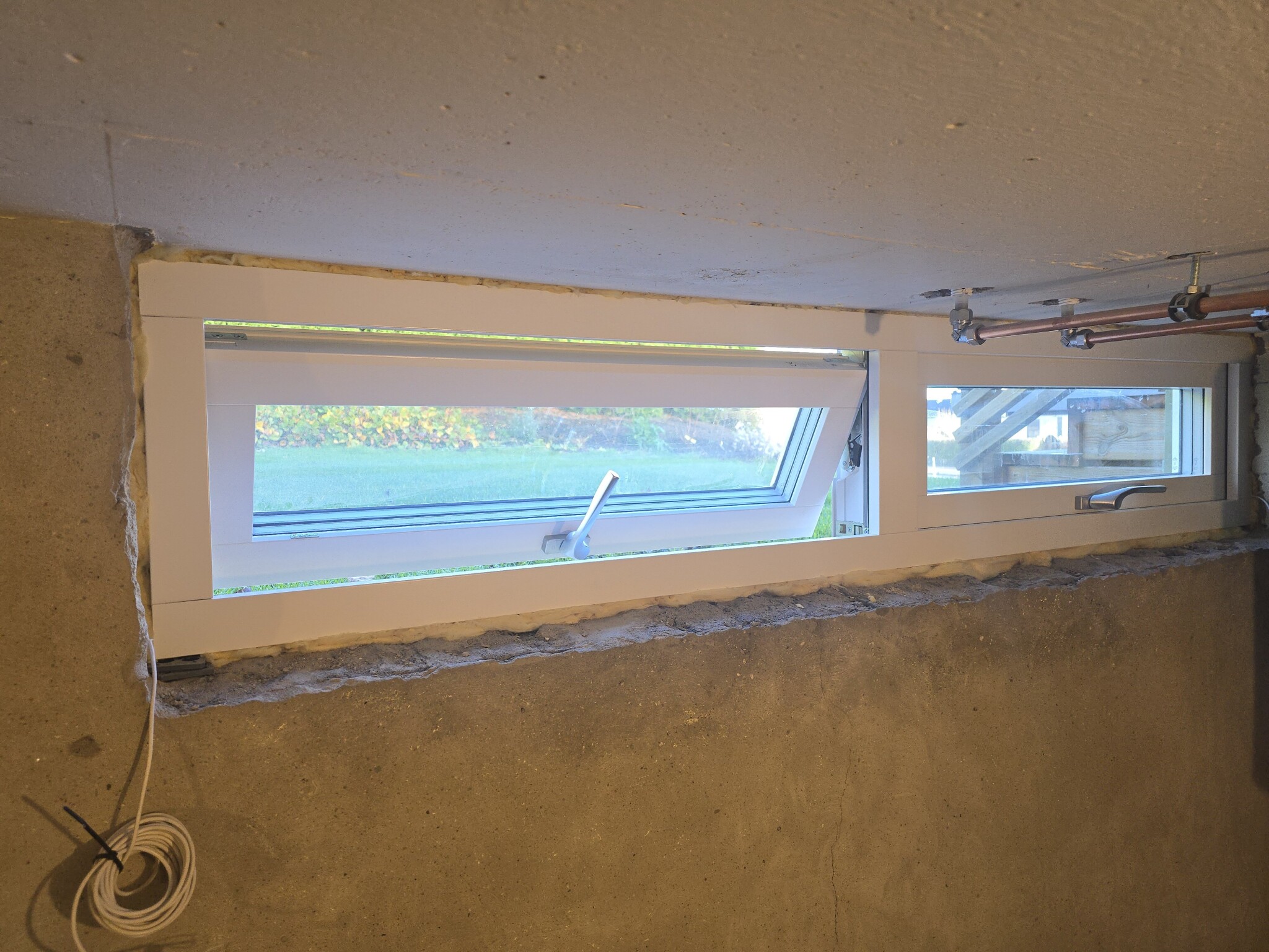

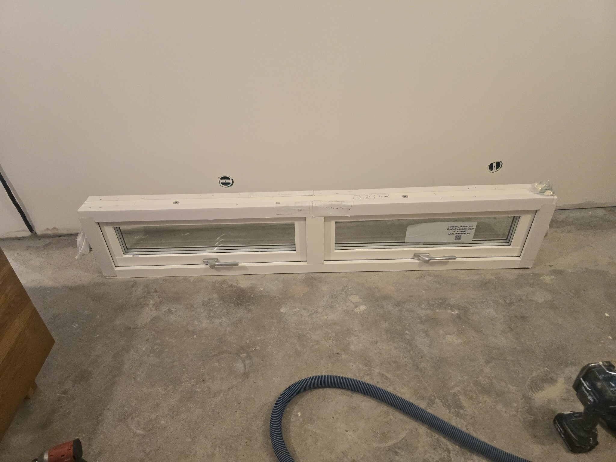

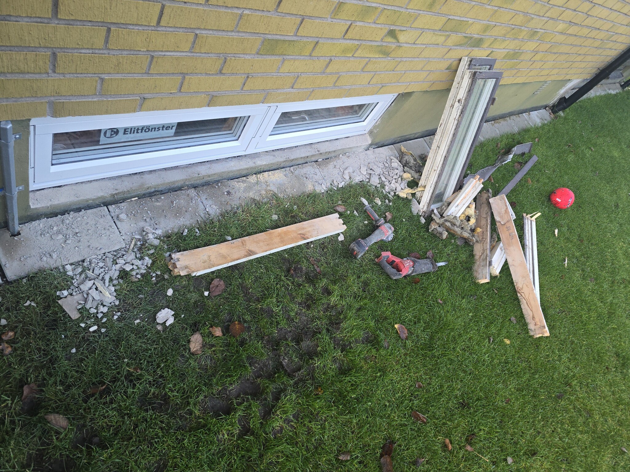

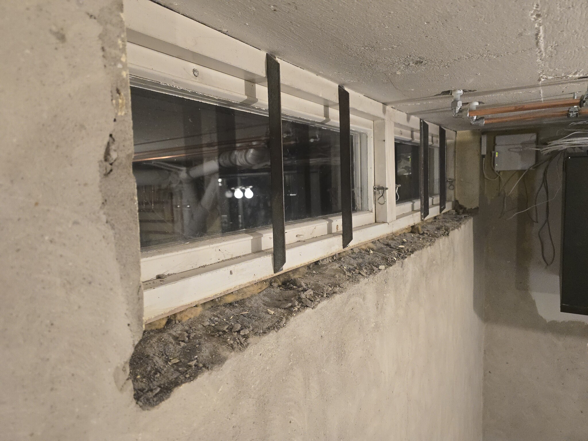

14 november 2025. Kylig dag, och idag byter vi fönster. Brr!
Nya fönstret är 20 bred och 4 hög med två öppningar. Och så snyggt! (0500-N förstås)
Det gamla fönstret blir inte saknat.

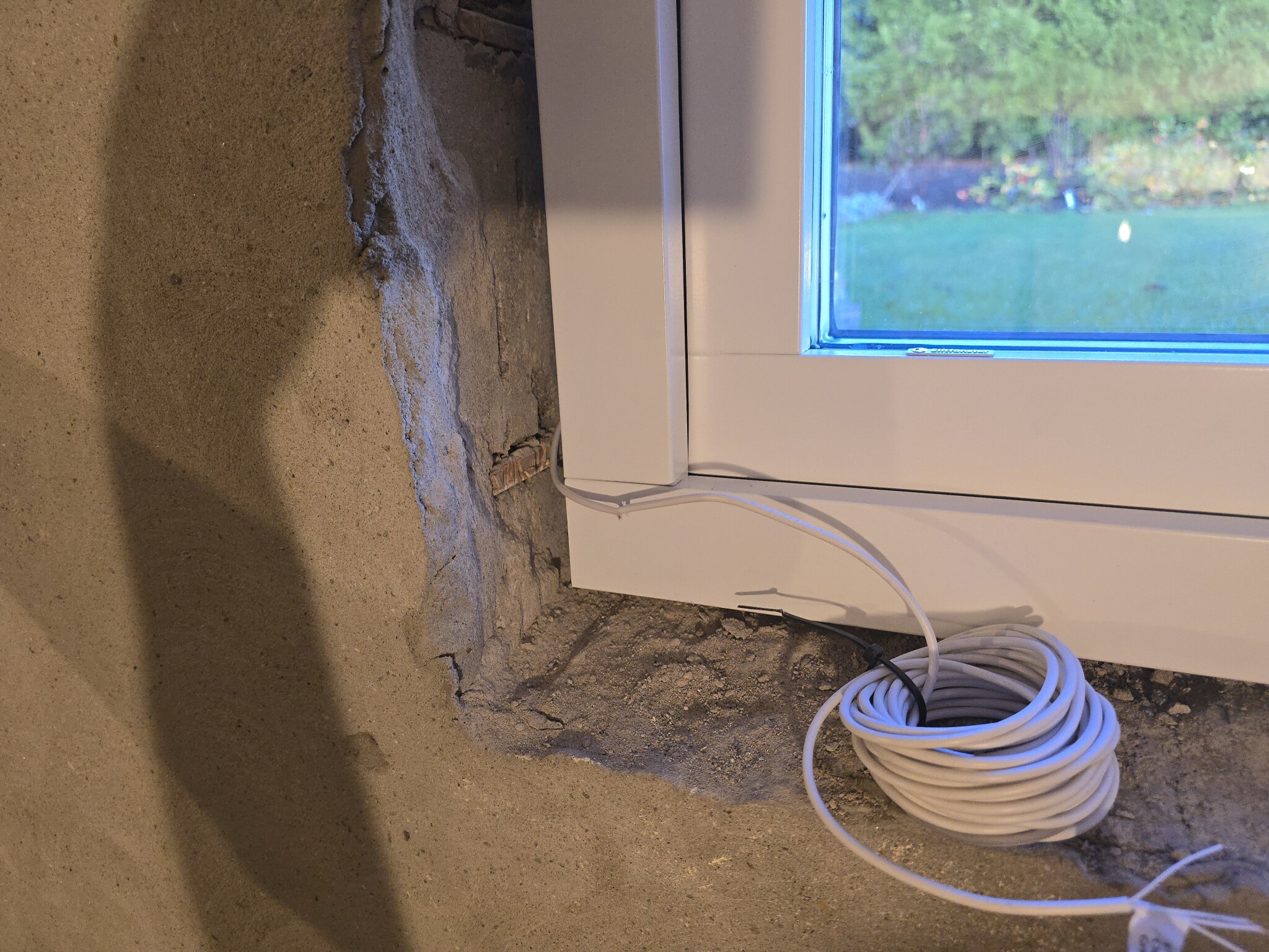

Vi hittade ett problem nästan direkt. En säkerhetsfunktion jag lagt till är magnetbrytaren som indikerar till en extern sensor om fönstret är öppet eller stängt. Smidigt så man inte glömmer något öppet när man åker hemifrån. Tyvärr har de på fabriken häftat fast kabeln och dess påse till fönstret och...prickat kabeln med häftklammern.
Snickaren var (som alltid) observant och meddelade mig direkt. Jag ringde återförsäljaren som ringde Elitfönster som lovade skicka ut nya kablar direkt. Ändå lite roligt att det skedde. Här är för övrigt påsen som kabeländan var vindad i (magnetkontakten var installerad i ramen). Notera de stora hålen.
Utöver detta var fönstret ganska snart klart!
Vilket lyft för hela rummet. Det gamla fönstret fick mig att tro att källaren var ett fängelse.

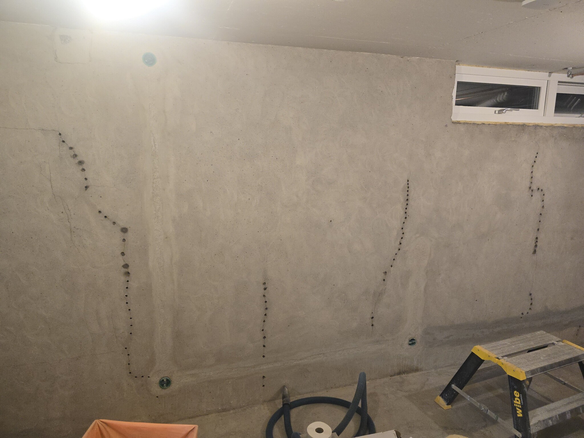

Den övre givaren visar temperaturen i luten, den nedre visar temperaturen i betonget och den ingjutna golvvärmen. 32 grader är det högsta jag någonsin sett, jag kan intyga att det är mysigt att gå på. Trots det är luften bara drygt 20 grader. Brr!
Kvällen spenderas på mer spricklagning. Ni har sett detta tidigare och det är inte så spännande.

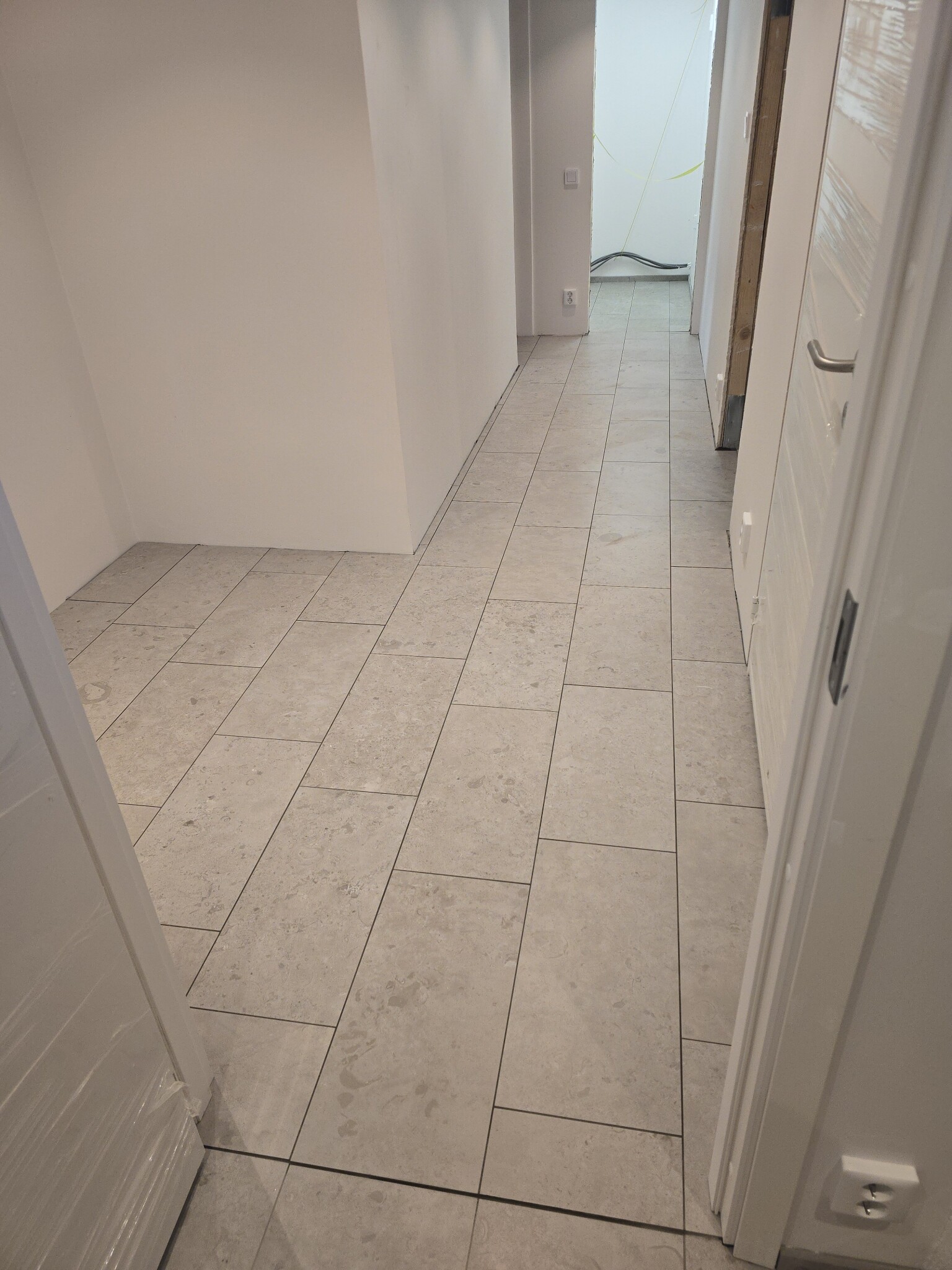

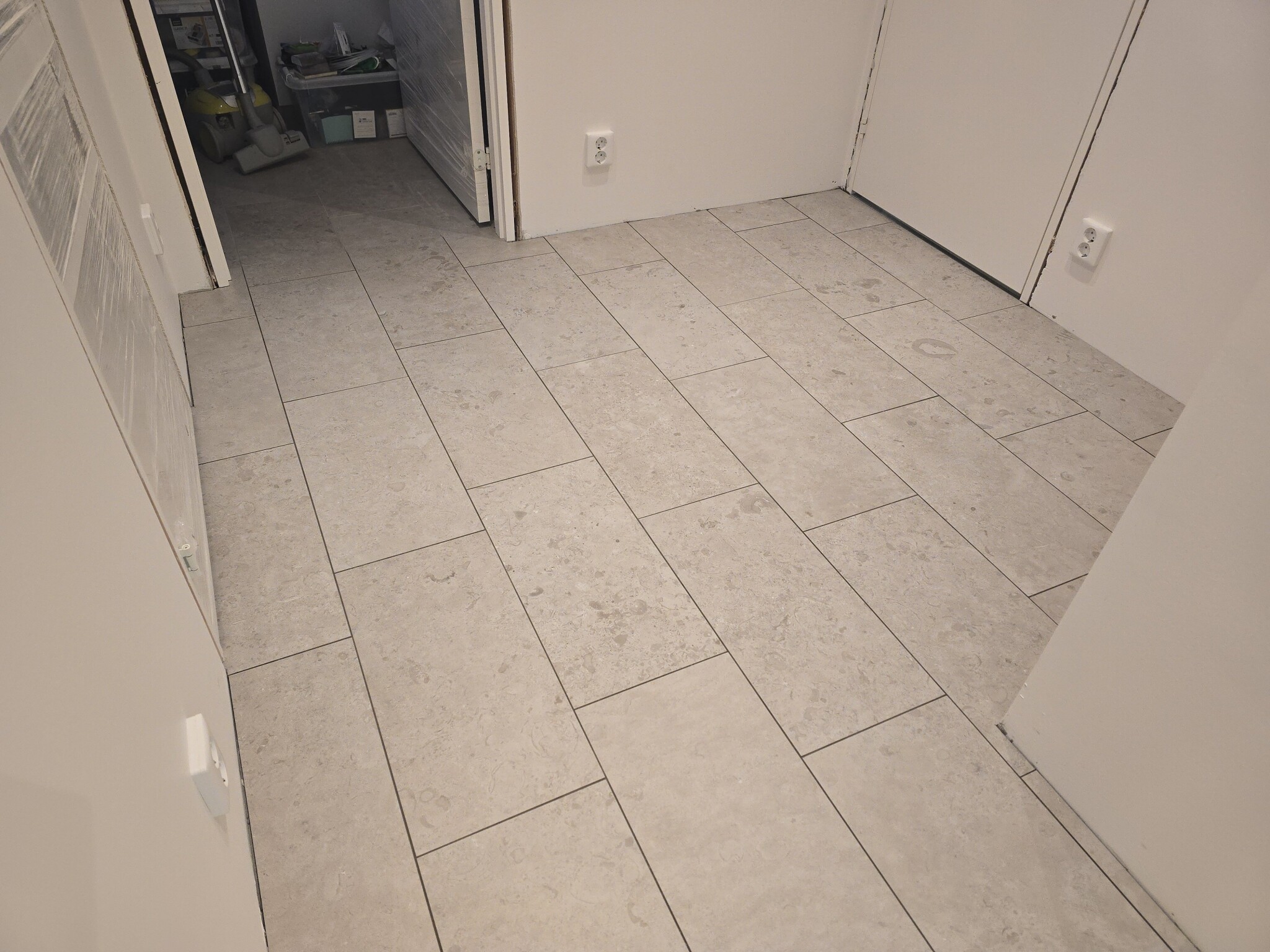

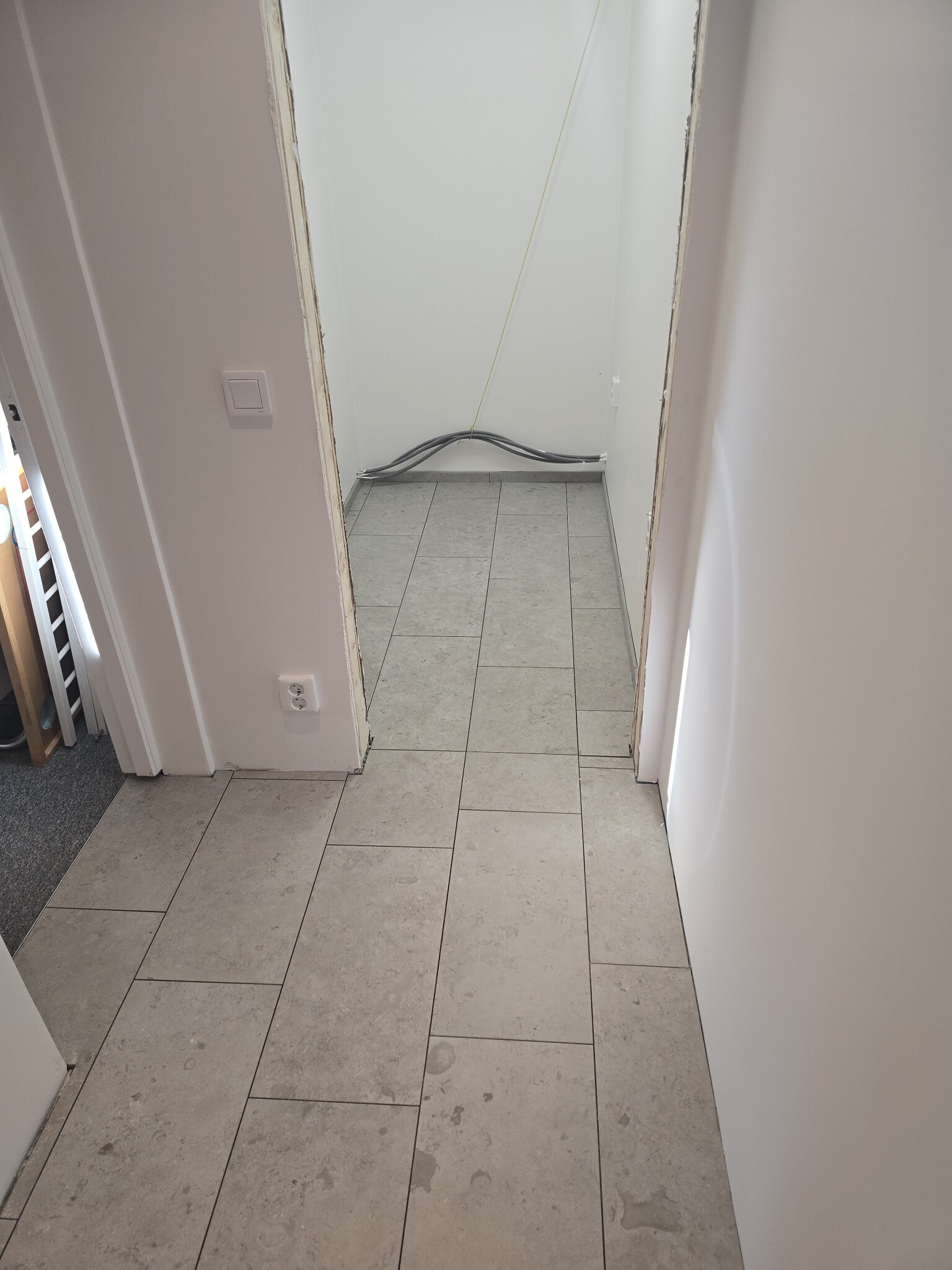

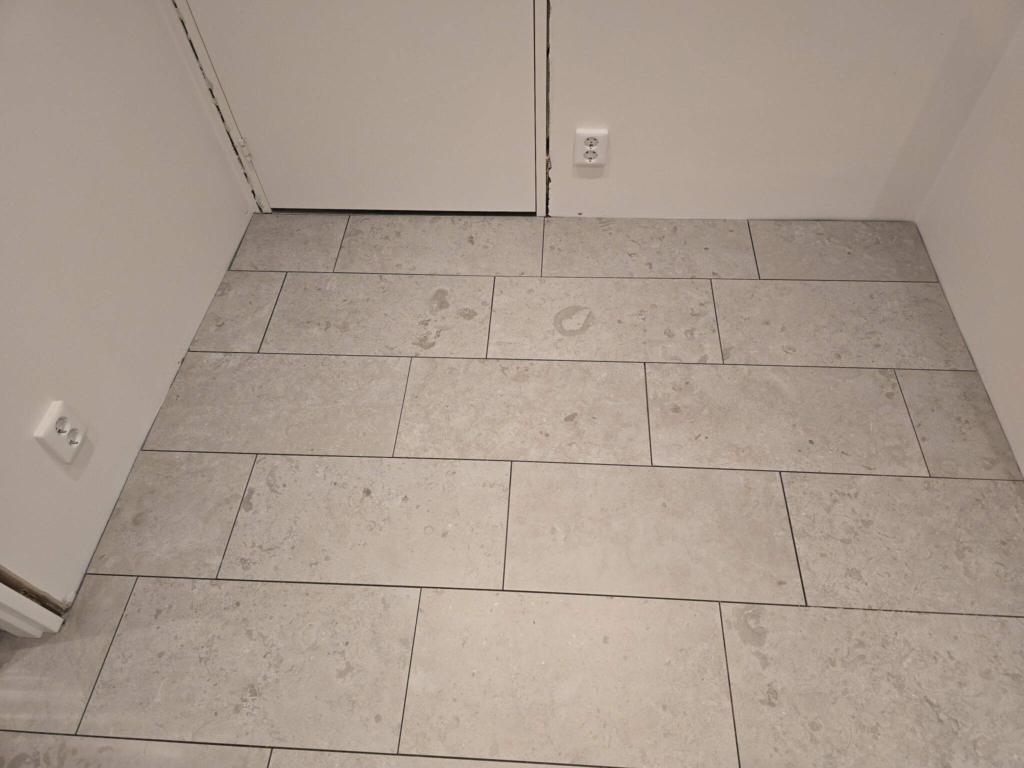

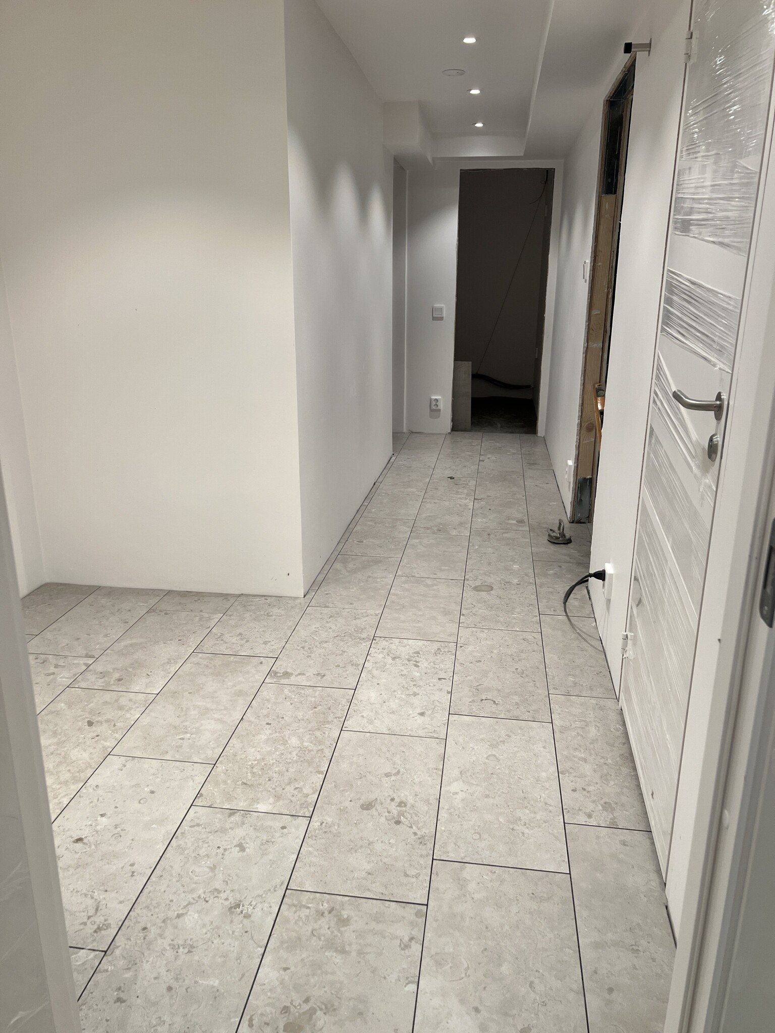

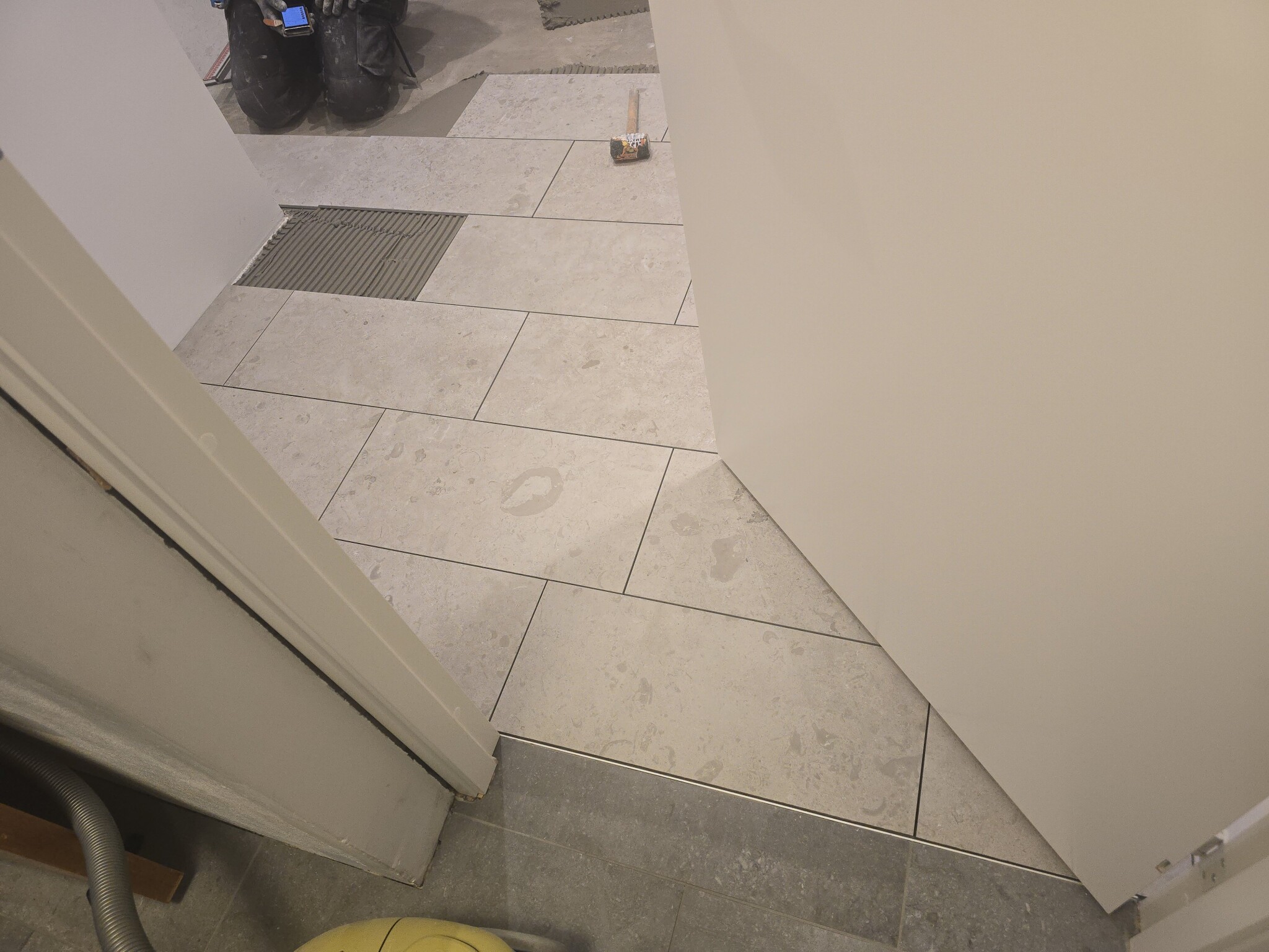

17 november 2025. Plattsättaren är färdig med VAB och sätter golv + fog + lister i klädkammaren.
Även korridoren fogas.
Nu har vi längsgående fogar i hela källaren, yttervägg till yttervägg. En fog kan man följa alla 17 meter vilket jag tycker är jättecoolt och en att tro att huset byggdes med plattsättning i åtanke från början.
Det närmar sig vinter, men hela projektet närmar sig också avslut. Det är ett par moment kvar men vi börjar se slutet. Hoppas ni hänger med hela vägen in i...kaklet!
