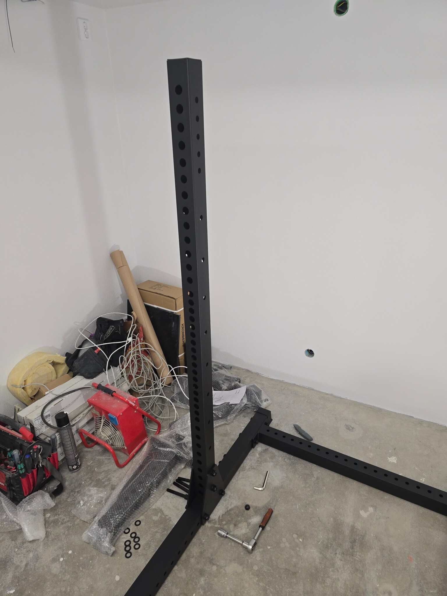

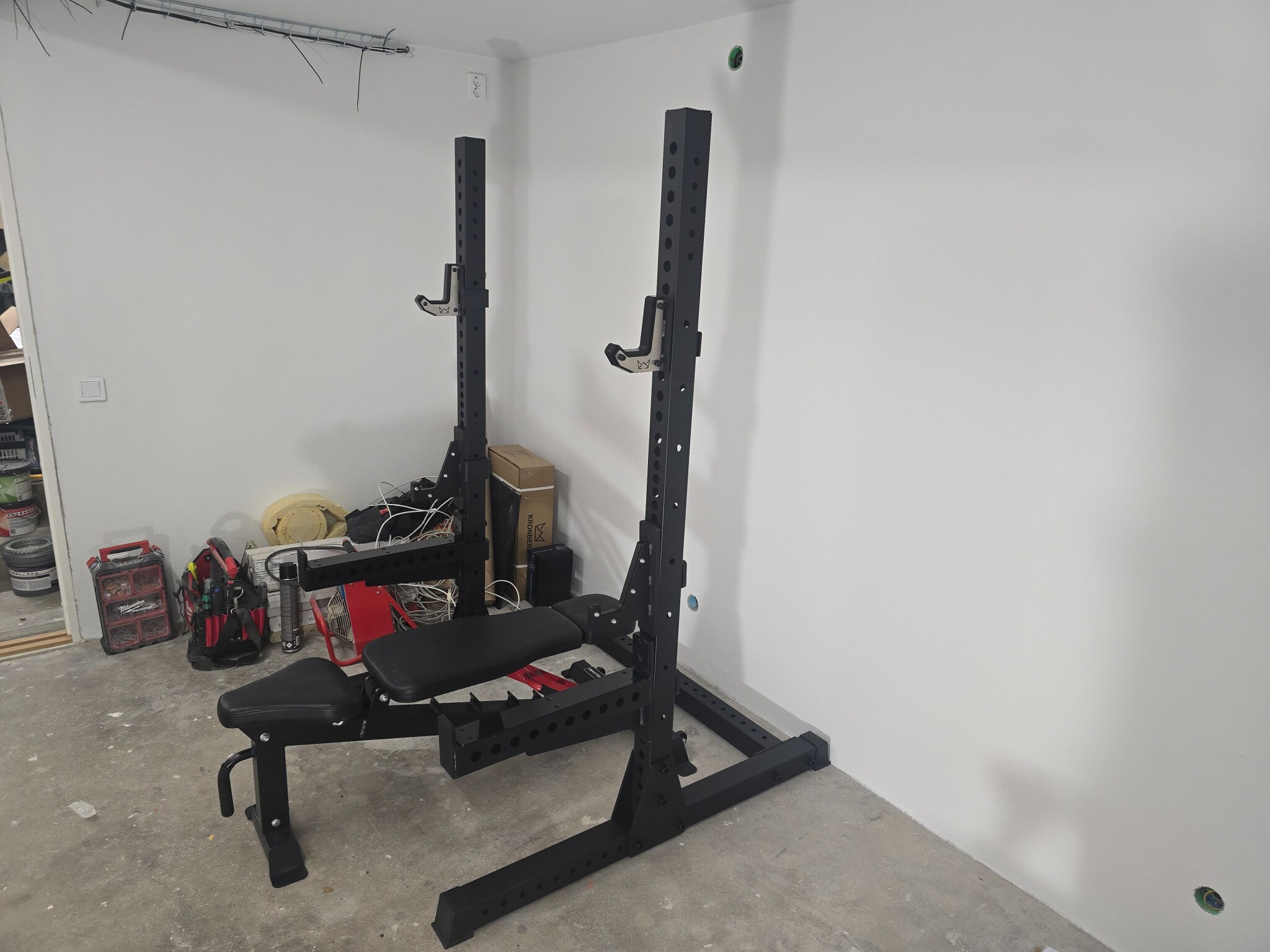

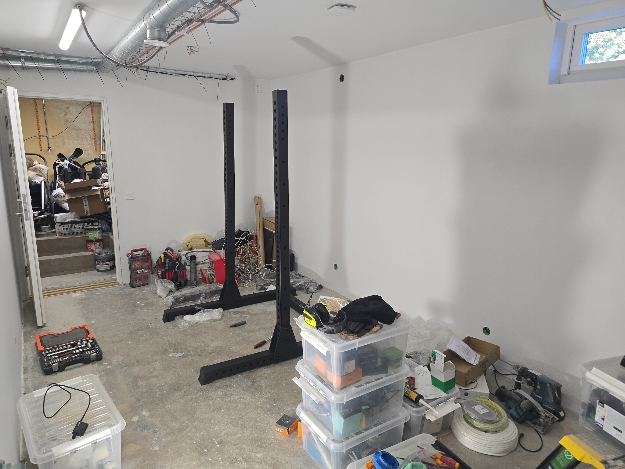

Detta är ett half-rack från Kronberg som jag tyckte var ganska billigt under 5000 kr inklusive safety bars och två J-hooks. Jag har funderat länge på vilket rack jag ska ha, detta blev budgetalternativet som ändå har många funktioner. Den stora nackdelen är att det är ganska djupt och därför sticker ut lite grand i gångvägen till garaget, men det fick bli kompromissen. Det fanns väggfästa riggar jag hellre hade köpt om de inte kostat tre gånger mera än detta, men som en bonus har racket jag köpte 25mm hålspacing vilket är trevligt för bänkpress.
Min träning består mest av stora skivstångsövningar, squats, deads, bänk och overhead press. Den sista blir svår att göra stående då 2.30 i takhöjd inte är tillräckligt högt för mig att lyfta en skivstång med viktskivor utan att slå i taket. Jag har också köpt en bänk av en kompis till bra pris.

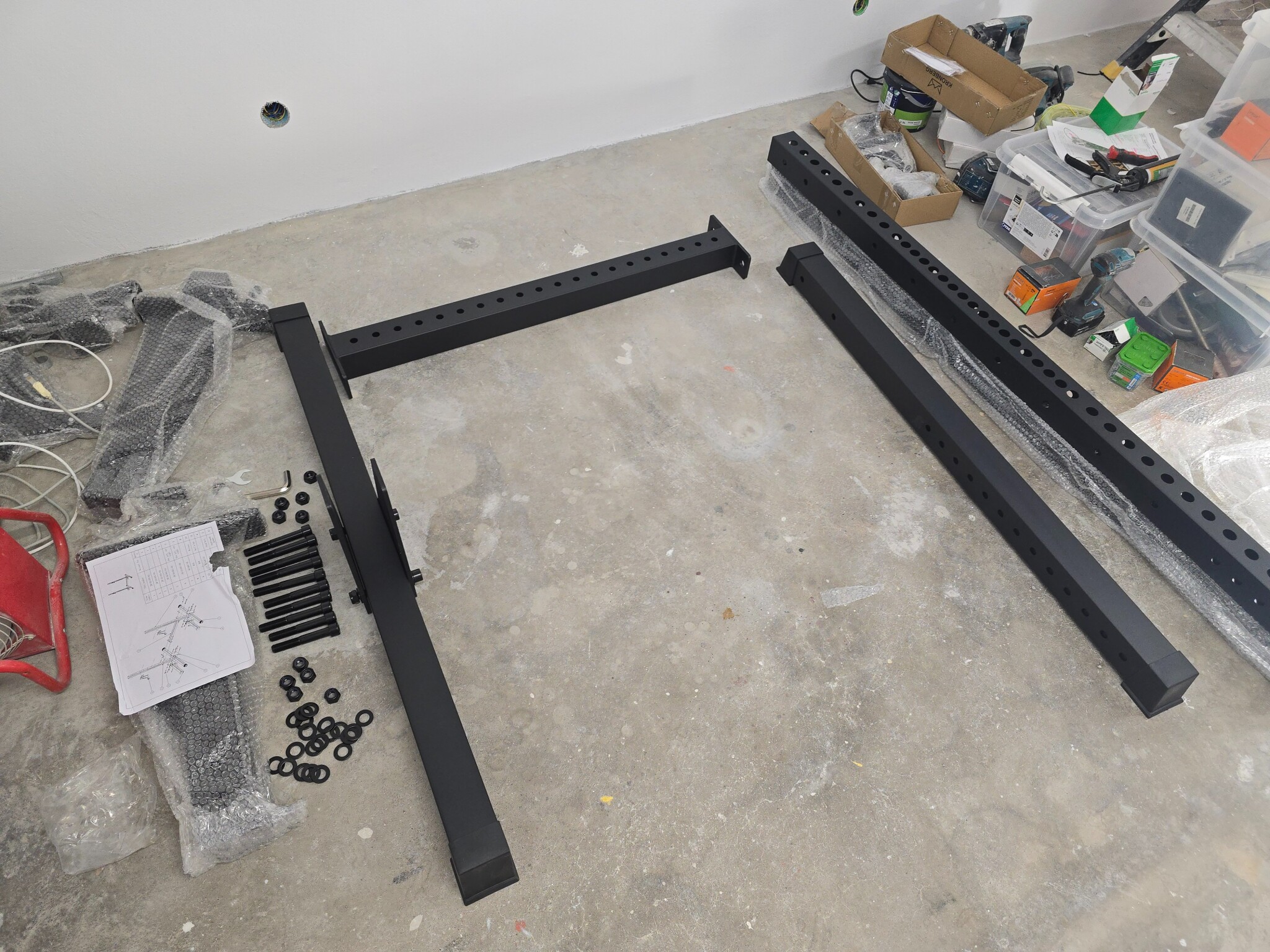

Racket var snabbt och lätt att bygga ihop men instruktionen från den uppenbart-importerade konstruktionen var katastrofalt dålig. Tur att man har lite bakom pannbenet man kan använda för att lista ut dessa saker.
När allting var åtdraget blev racket rakt och fint, och med bänk, bars och krokar ser det ut så här.
Det enda detta rack inte klarar av är chins, men jag tror det får bli takmonterade handtag. Betongtaket gör ju detta enkelt att sätta upp på ett säkert sätt.

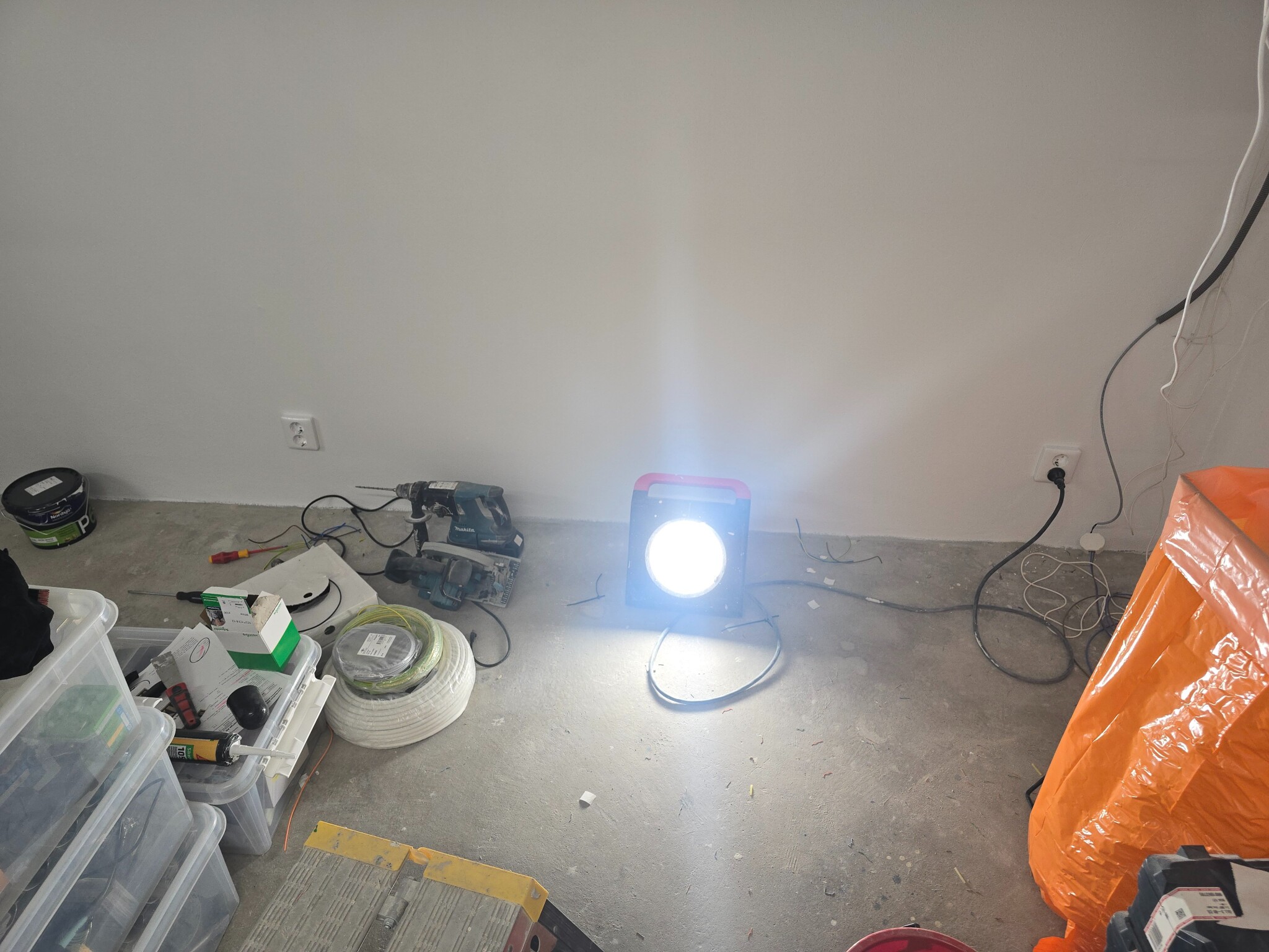

Med racket uppställt kan jag fundera på var jag ska placera belysningsarmaturerna. Jag kan inte ha dem över racket pga den tidigare nämnda låga takhöjden men vill ändå ha bra ljus i hela rummet. Två armaturer är redan monterade "till vänster" i rummet, nu ska tre stycken upp "till höger" dvs på den sidan ventilationsröret som är närmast fönstret.

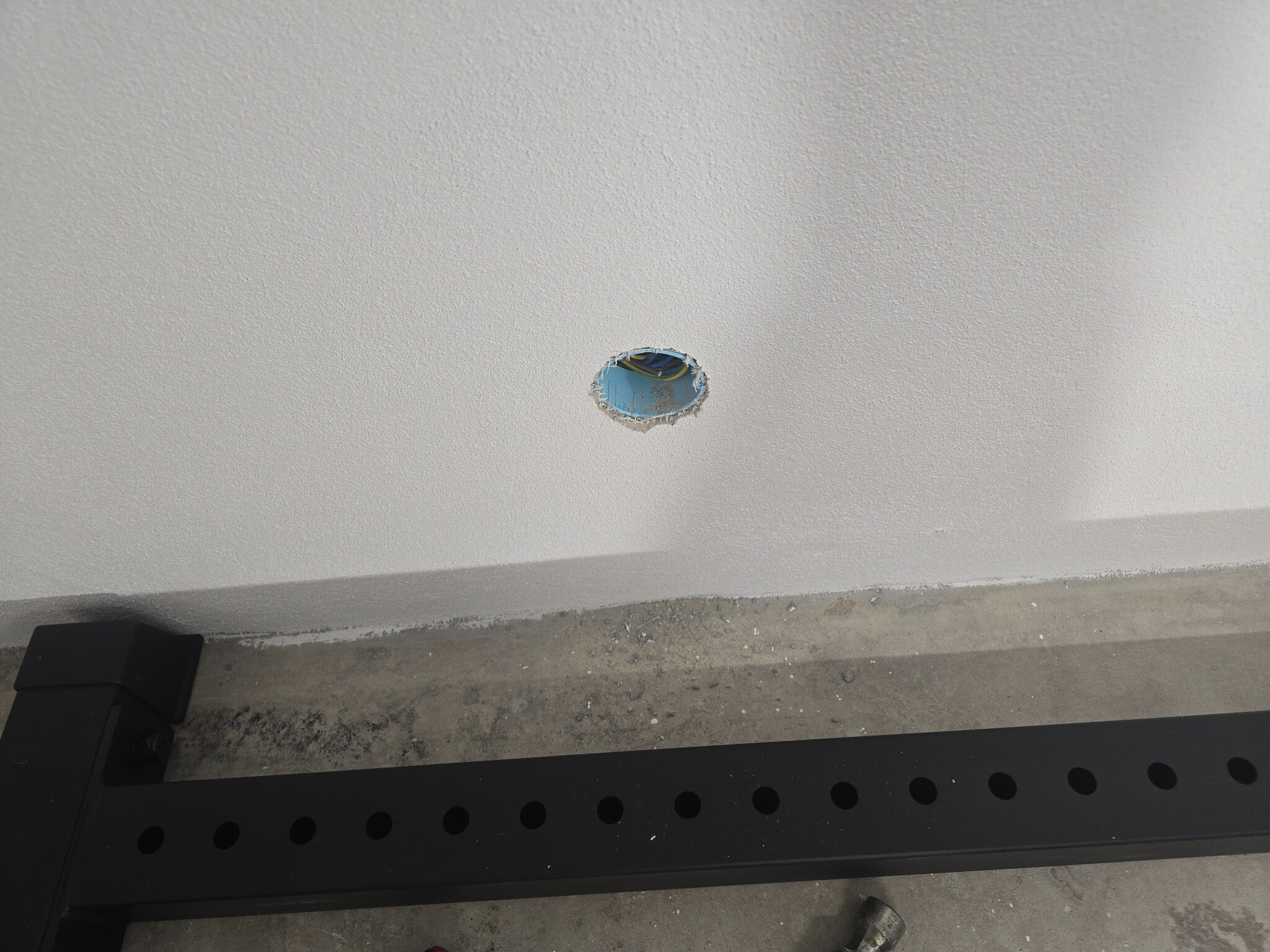

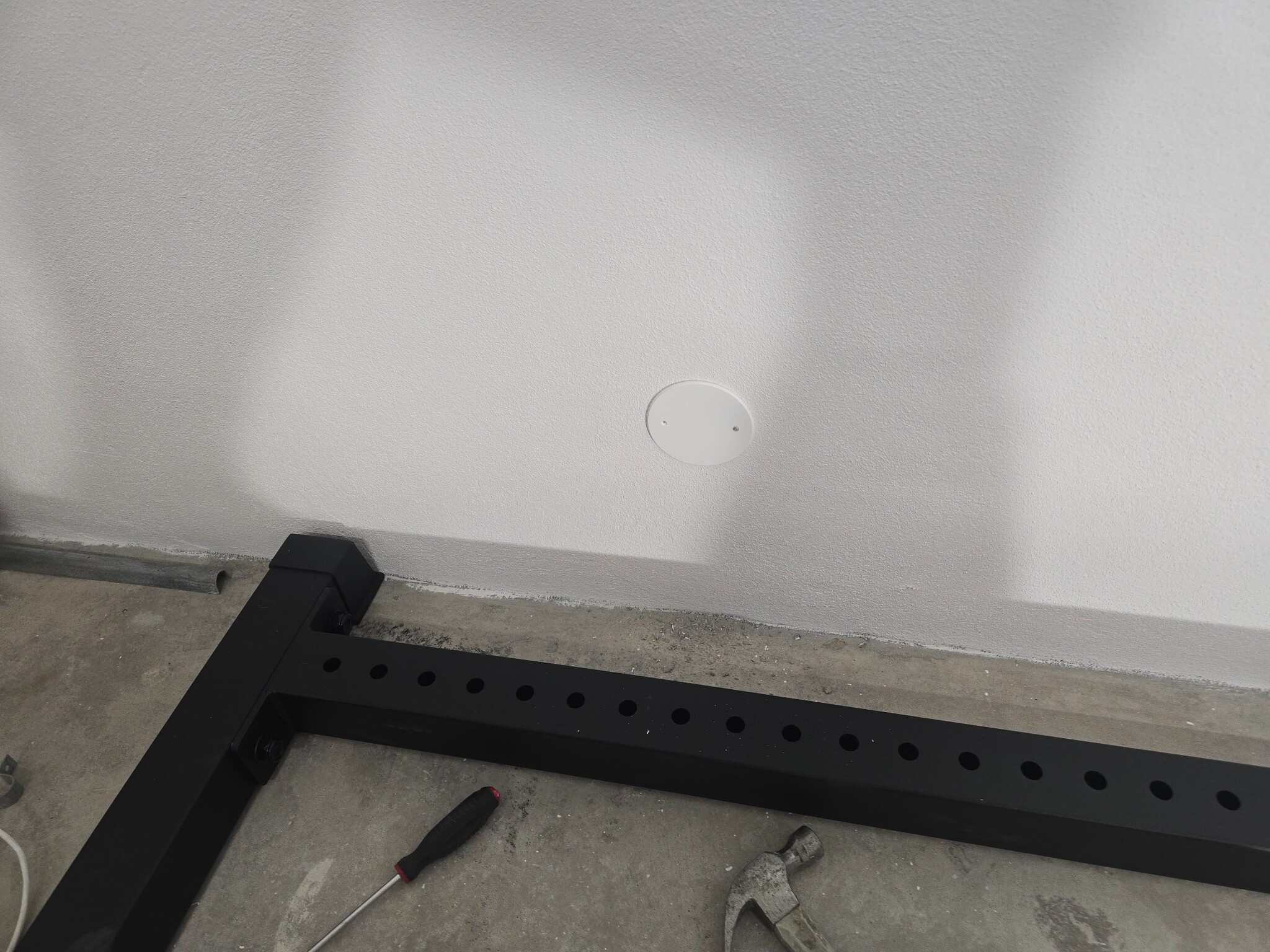

Framför racket sitter två väggdosor som jag planerat hatt ha för vägguttag, men vi har tänkt till och tror att vi vill ha speglar här i stället. Därför får det bli doslock.
Elektrikern kommer också förbi och monterar de första vägguttagen.
Vilken grej att kunna använda el inne i själva rummet utan att behöva förlängningskabel!

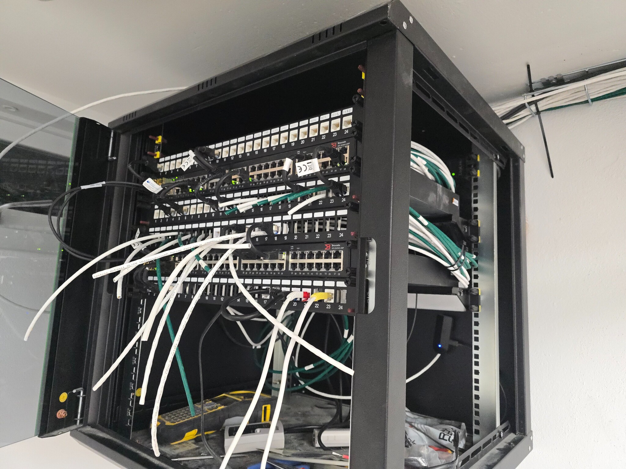

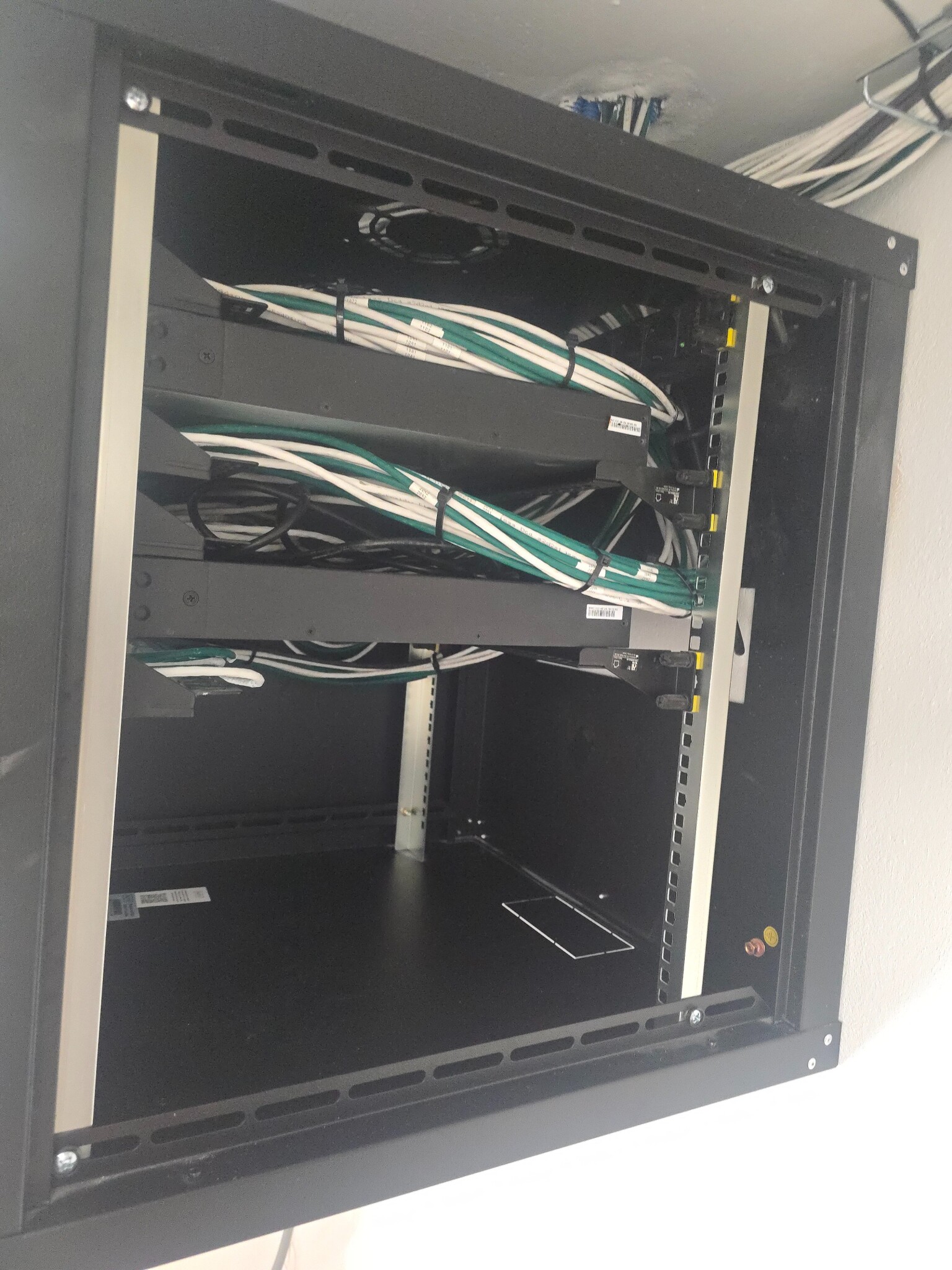

3 maj 2026. Keystone-uttag är så bra att arbeta med eftersom man bara släpper patchpanelen lite och kopplar på baksidan.
Efter flera timmars jobb är alla kablar kontakterade!

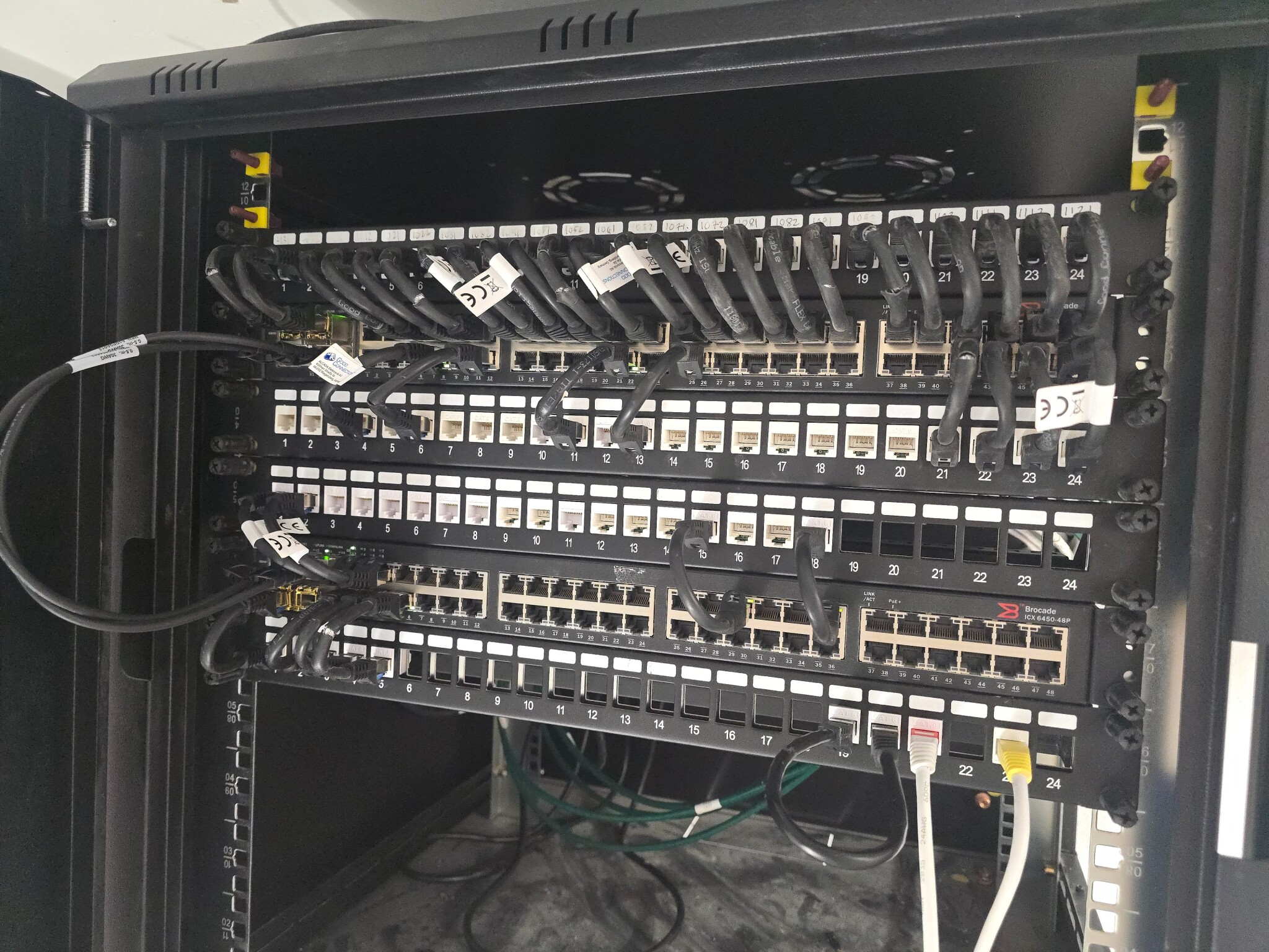

I bilden ovan kan ni se att jag kopplat ihop de två switcharna med två DAC-kablar som sitter i SFP+-portarna. Två stycken i en LAG gör att de två switcharna kan kommunicera med varandra med en hastighet upp till 10 gigabit + 10 gigabit vilket är snabbt nog. Min stora server i 42U-racket i maskinrummet och min stationära dator i kontoret är idag de enda 10 gigabit-klienterna på nätverket så detta räcker gott och väl.
Här ser ni hur djupa switcharna är.

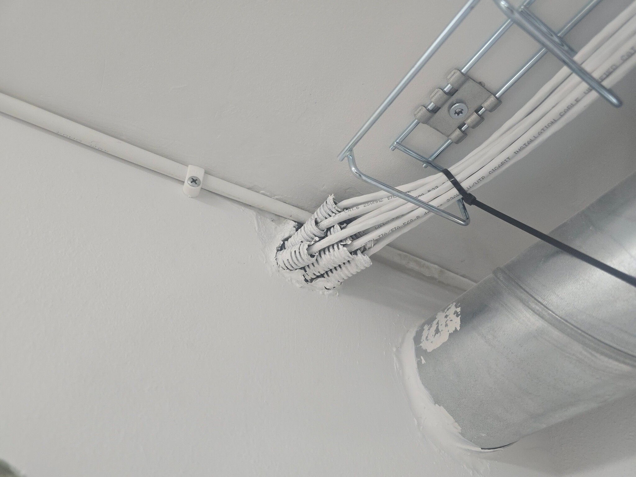

Efter lite fogande och målande är de tidigare gråa flexslangarna från klädkammaren nu vitmålade och smälter in bra i rummet.

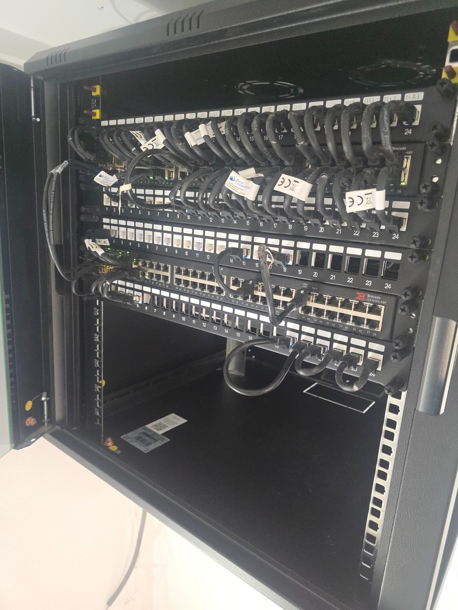

Jag har fortfarande kablar som går utanför racket, det är uplinken som går till fibermodemet till vänster vid fönstret. Efter lite kontakterande går nu alla kablar på rätt sätt. Och jag städade ut allt byggdamm så det ser bättre ut.
Jag har också monterat ett rack-grenuttag längst upp längst bak i racket för att mata allting med ström, dock svårt att se på bilden.

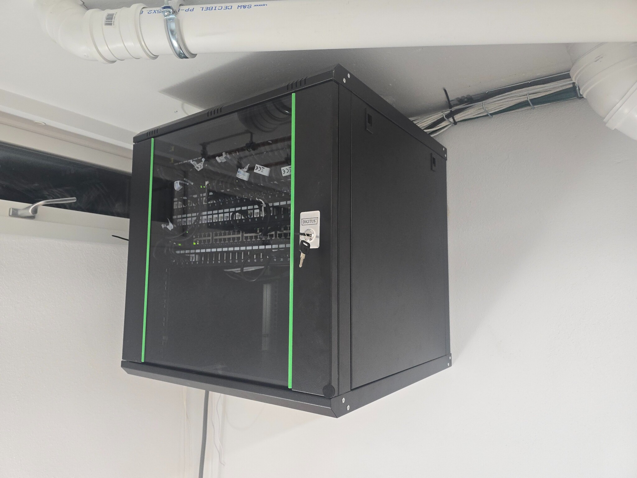

Nu kan jag äntligen stänga luckorna!

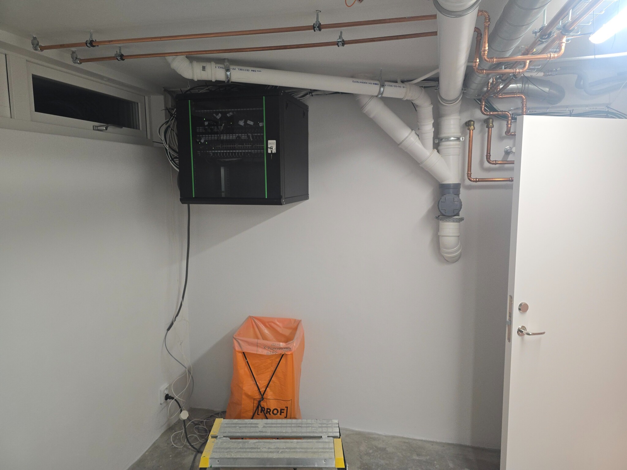

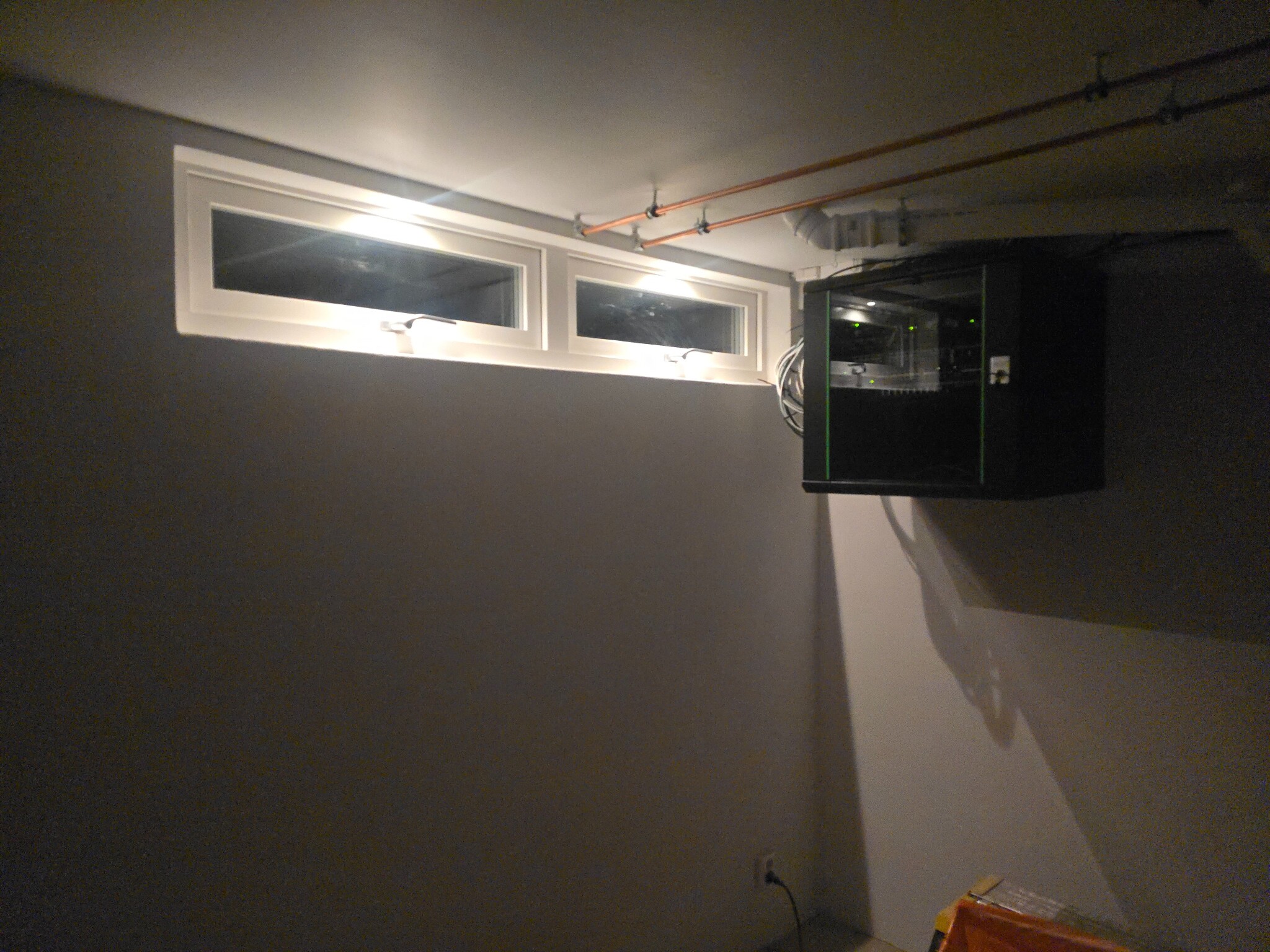

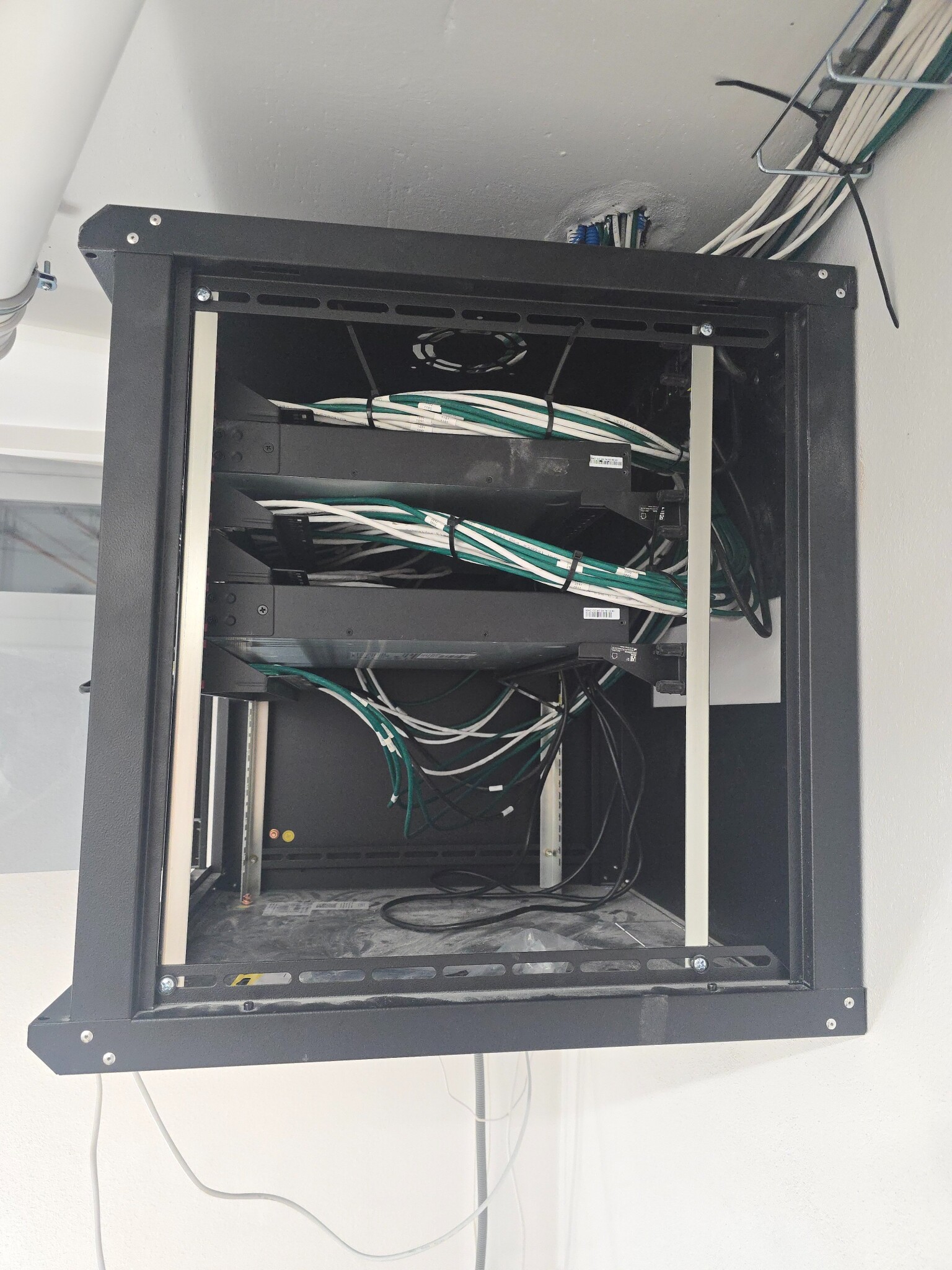

6 maj 2026. Elektrikern kom förbi och gjorde just detta, och nu fungerar även fönsterspottarna.

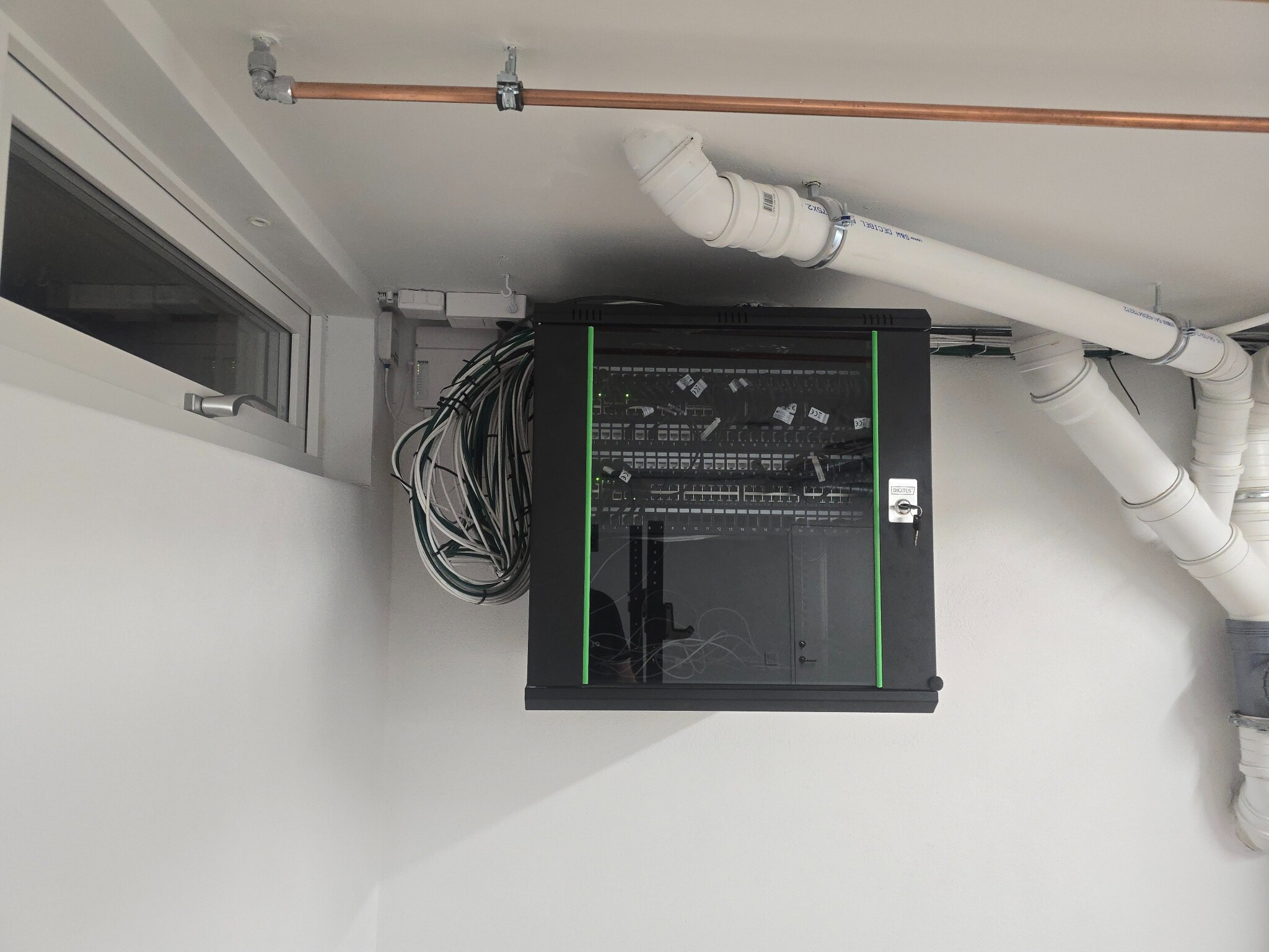

Det enda som ser lite stökigt ut är mina fyra (!) service loops som hänger mellan racket och fönstret.
Jag är så nöjd att fått till detta på ett snyggt och samtidigt funktionellt sätt. Nätverket är snyggt inkapslat i sin låda men samtidigt otroligt kraftfullt och utbyggbart i framtiden.

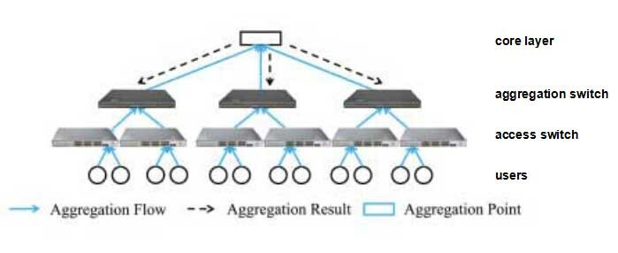

Men så är jag själv i IT-branschen och vill inte springa in i problemet "varför satte jag inte ett uttag här"-problematiken i framtiden. Och jag föredrar centraliserat nätverk där en (eller två!) centrala switchar tar beslut kring ACL och liknande.
Mitt hus är ganska basic egentligen, mina kollegor som är nätverkstekniker kan prata länge om nätverkstopologier när man måste ha redundans och då ska man in med core-, access- och aggregationsswitchar. Det gör jag inte här.
