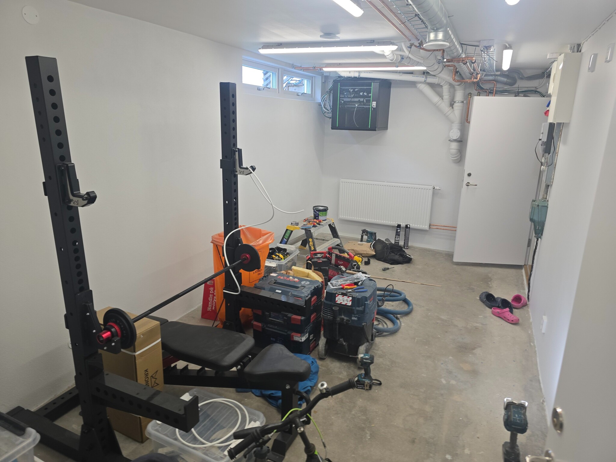

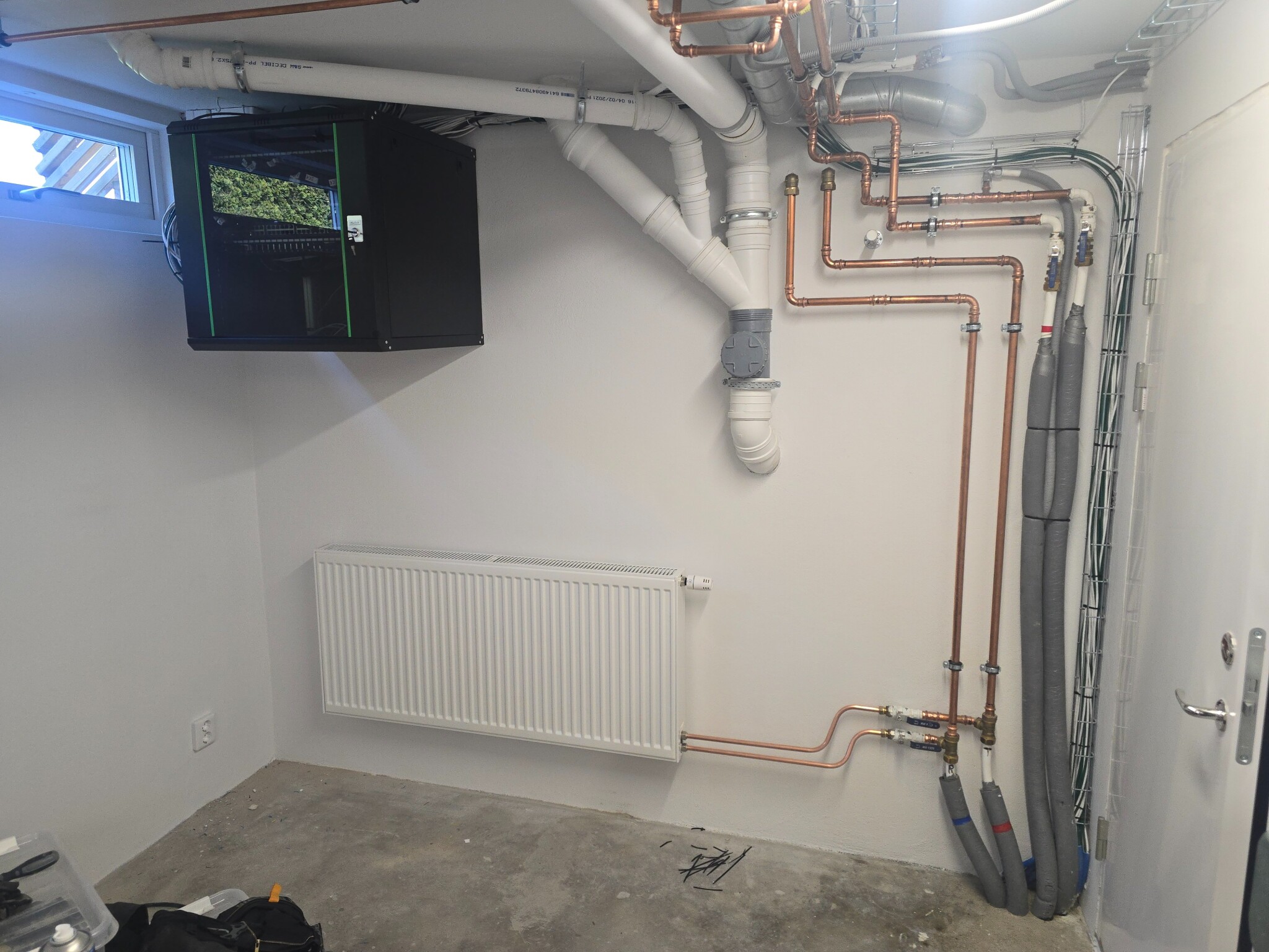

20 april 2026. Nu kan man se vad slitet lett till. Kontakteringen är inte klar, men rummet ser mycket renare ut när jag städat ut skräpet. Titta på hur lite kabelröra det är nu!
Här har ni samma rum för ett år sedan.

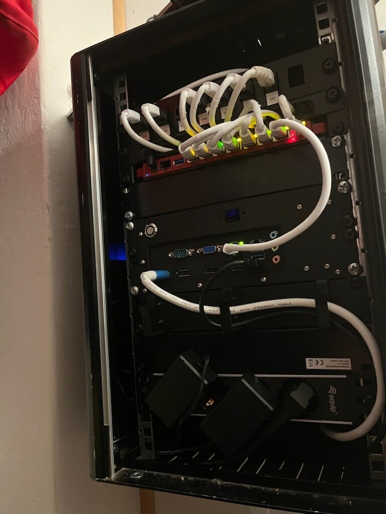

Den 1 maj 2026 kan jag koppla in switch nr 2 samt några av de viktigaste uttagen. Det är inte färdigt, men sakta börjar nätverket vakna till liv.
Det ser fortfarande väldigt stökigt ut men ni kanske förstår att vi börjar närma målet. Det tog längre tid än jag planerat att få in kontakterna på kablarna, men övning ger färdighet och jag blir allt snabbare. Switcharna är också värda att nämna lite extra trots att jag pratat om dem tidigare i tråden. Racket har två stycken Brocade ICX 6450-48p som är mycket kraftfulla. De har fullt PoE-stöd vilket gör att de kan driva accesspunkter och nätverkskameror utan extra hårdvara. Det finns fyra SFP+-portar som kan gå upp till 10 gigabit, och de har fullt stöd för layer 3, IPV4 + IPV6-routing, L2/L3/L4 ACL, VRRP, OSPF, SNMP mm. De kan routa 176 gigabit totalt flöde och eftersom de har ASIC-kretsar är hastigheten inte beroende av vilka funktioner som är aktiverade eller inte.

Nu när nätverket är nästan helt klart kan vi börja åka nedförsbacken mot ett färdigt gym.

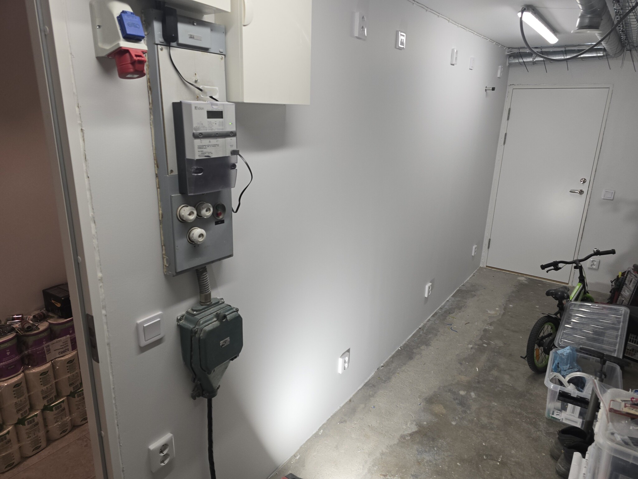

I vilket fall, den 8 maj 2026 blir eluttagen i rummet färdiga, inklusive nätverk.

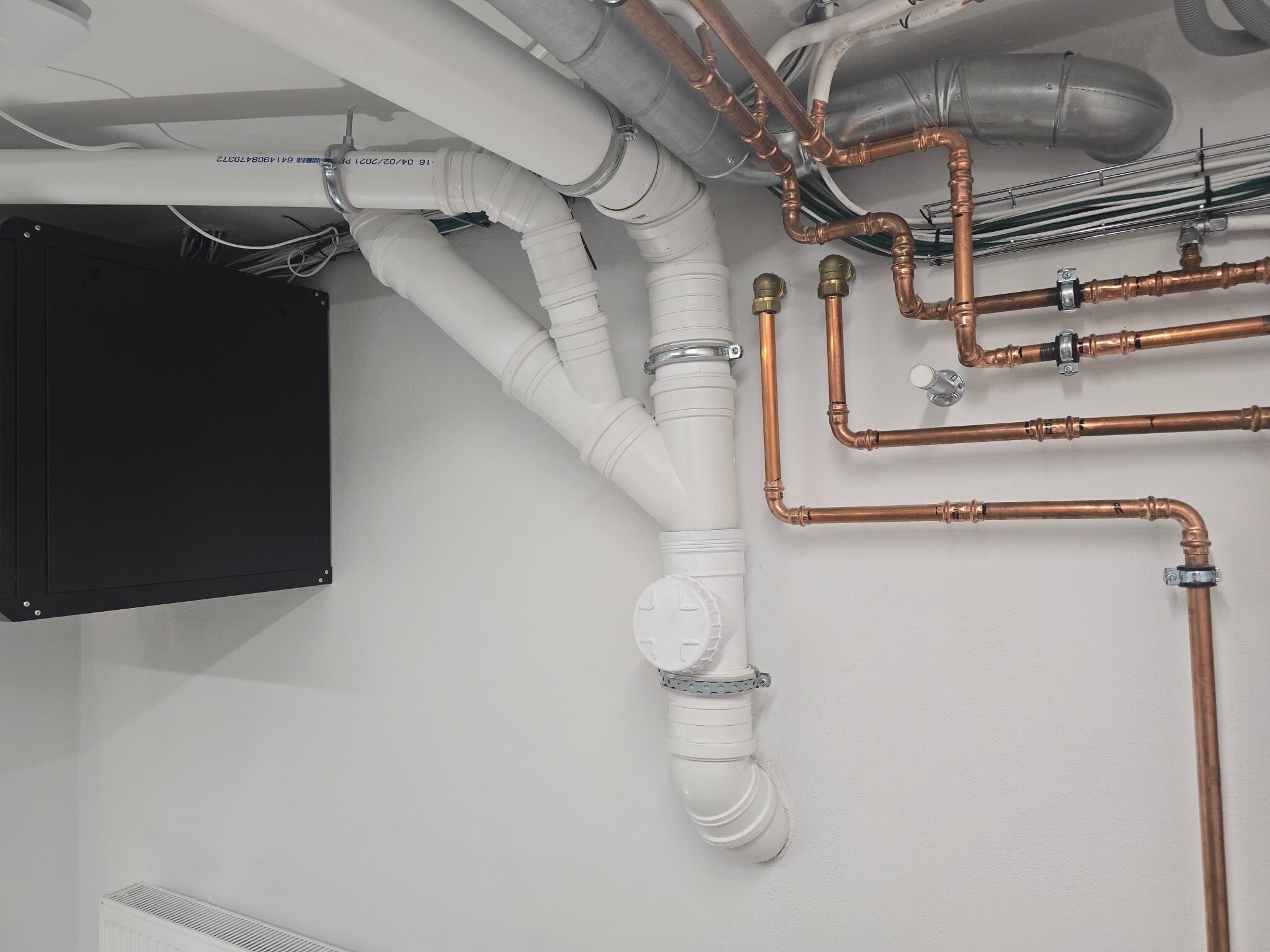

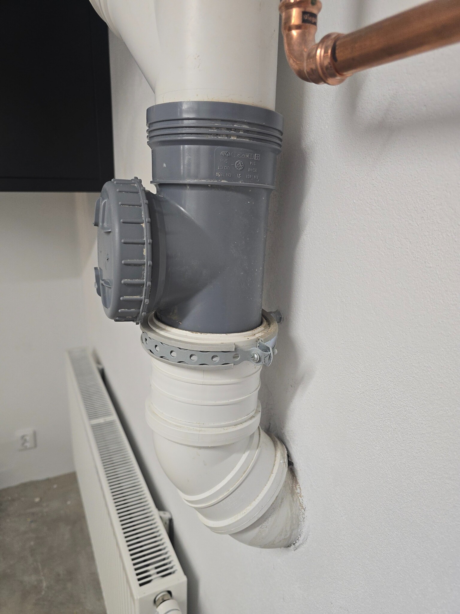

11 maj 2026. Röris hälsar på och fixar lite småsaker. Mest synlig är förstås radiatorn. Hela vintern har detta rum varit utan uppvärming så det har varit ganska kallt här inne. Nu får vi in en stor, modern lågtempradiator som höjer komforten i rummet avsevärt.
Som ni ser sitter det inte under fönstret, och det är något jag funderat mycket på. Detta nya fönster är betydligt bättre isolerat än det gamla och jag vågar slå vad på att det är bättre isolerat än väggen runtomkring. Att sätta radiatorn på den här väggen i stället ger oss mer plats i rummet och färre rör att dra. Det är verkligen i detta stadie av bygget som all planering ska landa rätt. Till exempel: värmerören är på rätt ställe för att få in uppvärmingen här. Jag hoppas nu att denna stora radiator är tillräckligt effektiv för att värma hela rummet när det är kallt ute, vi får se i vinter.
En lite mindre synlig sak som röris gjorde var att snygga till tappvatteninstallationen bakom dörren. Jag behövde tidigare släppa på några infästningar för att få in kabelstegen bakom dörren, men nu har vi kortat det horisontella rören och skippat två fästen och resultatet är så här

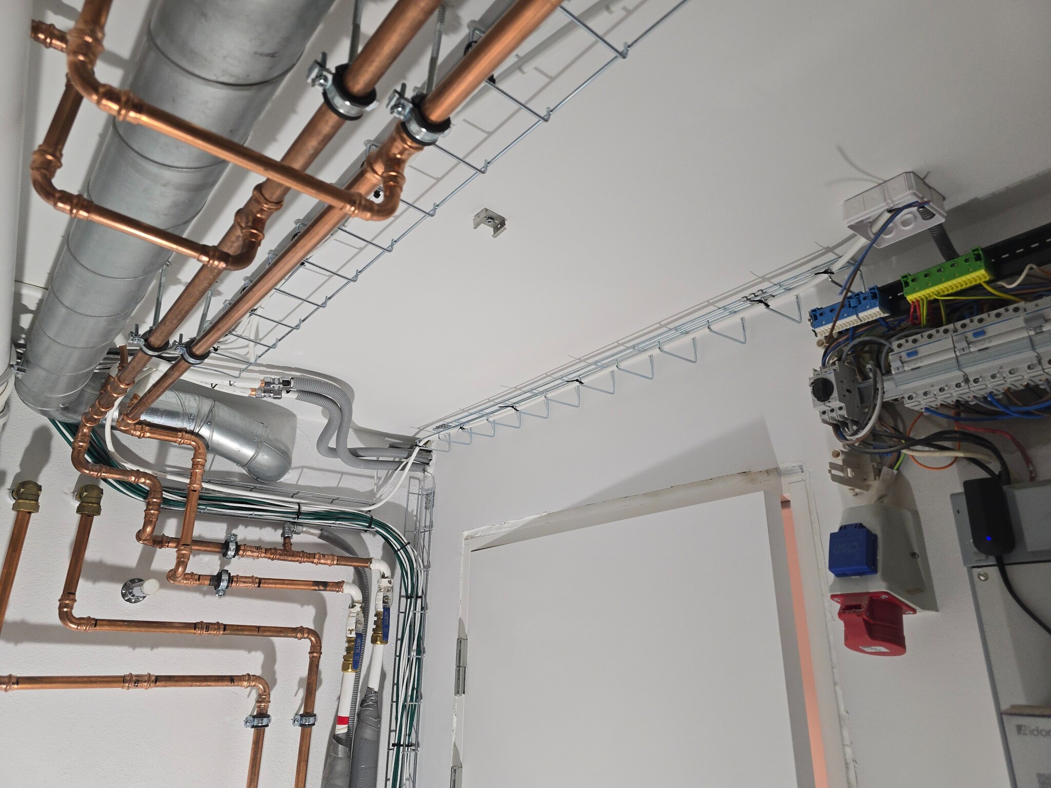

Nu med elen i princip klar kan vi också täcka för de gamla takdosorna.

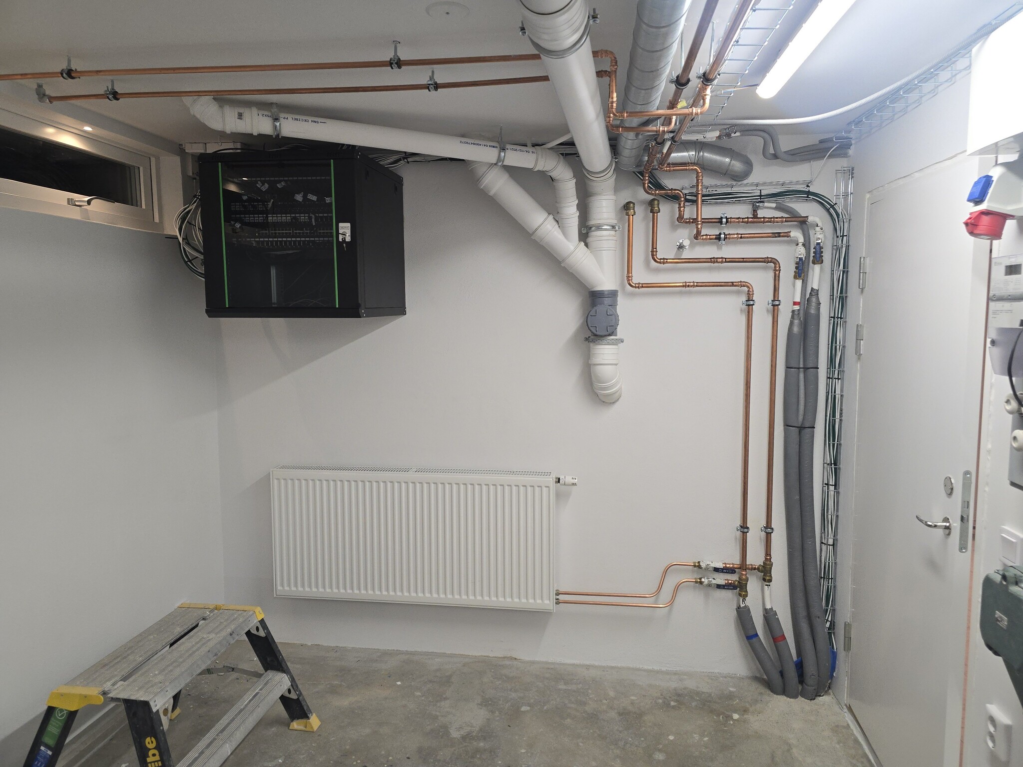

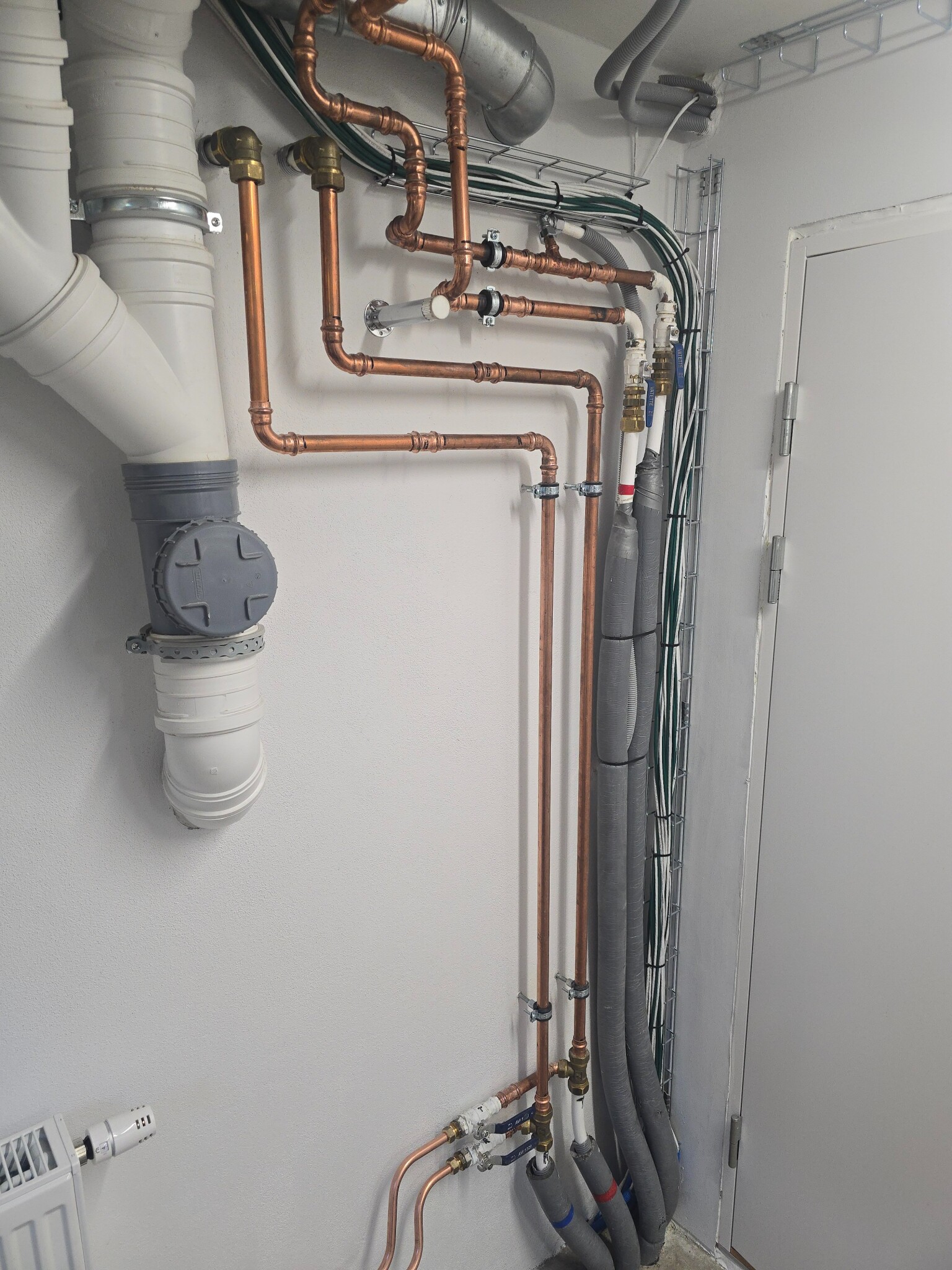

13 maj 2026. Den här väggen är nu nästan helt klar.
Nästan ett konstverk av vattenrör, avlopp, värmerör, nätverk, eldragning och så vidare. Nu har jag dock börjat störa mig på något som inte syntes lika mycket när rummet var fulare. Rensluckan. Avloppet är byggt i Uponors vita Decibel-serie förutom luckan som monterades nyligen eftersom den flyttades från rummet på andra sidan väggen som sedan blev en toalett. Då brydde jag mig inte, men nu har ju gymmet totalrenoverats och standarden har höjts otroligt mycket. Nu ångrar jag att vi inte satte en en vit renslucka, och röris meddelande att det är mycket svårt att byta ut denna del i detta stadium.

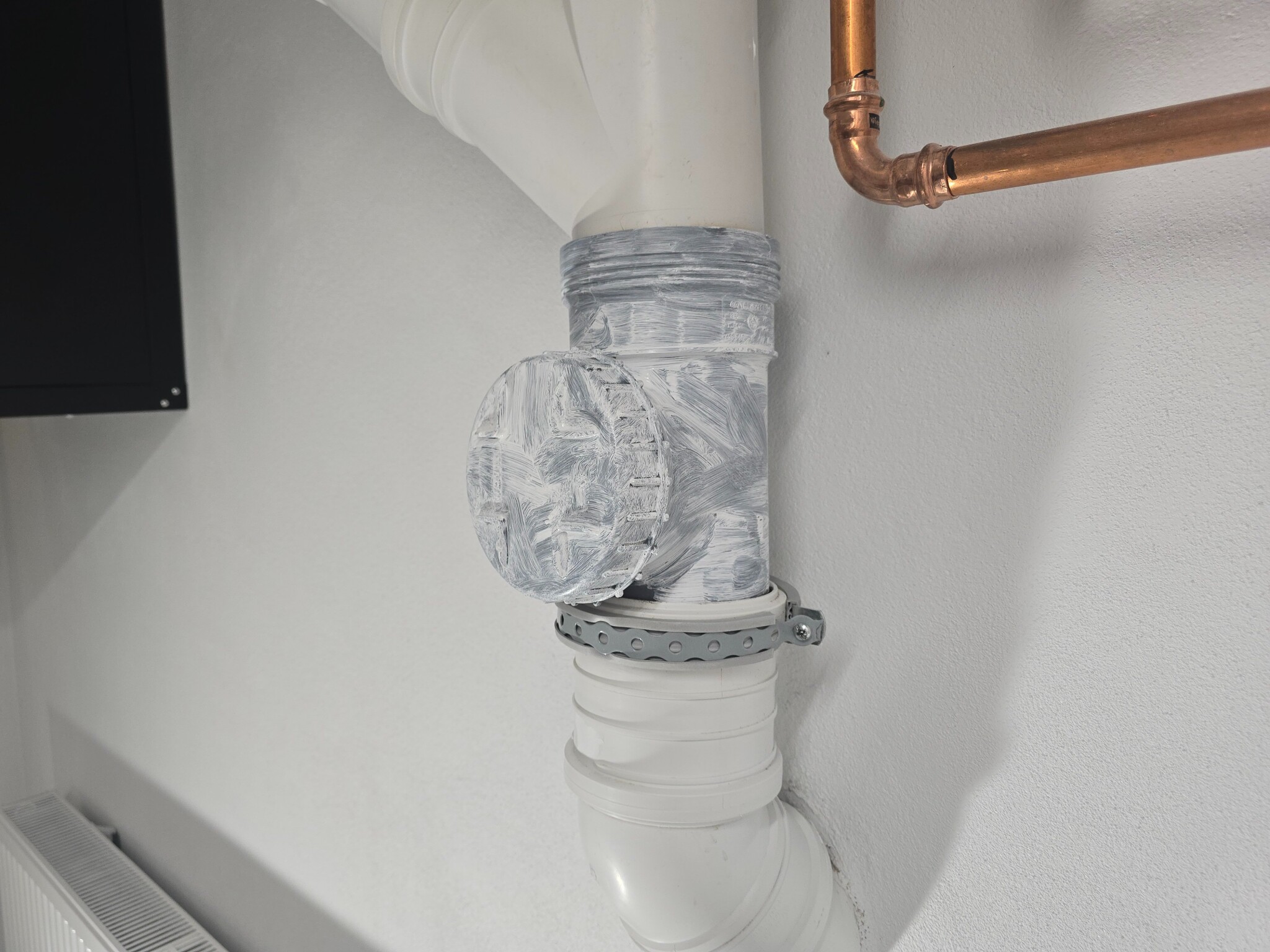

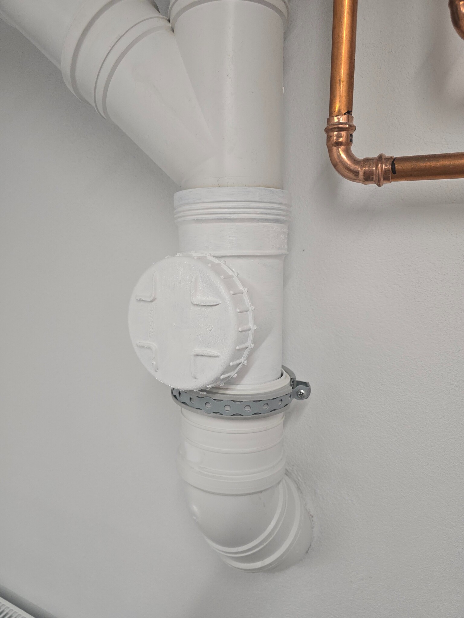

Det får bli att måla. Det kommer inte bli exakt samma nyans som rören runtomkring, men det får bli gott nog.

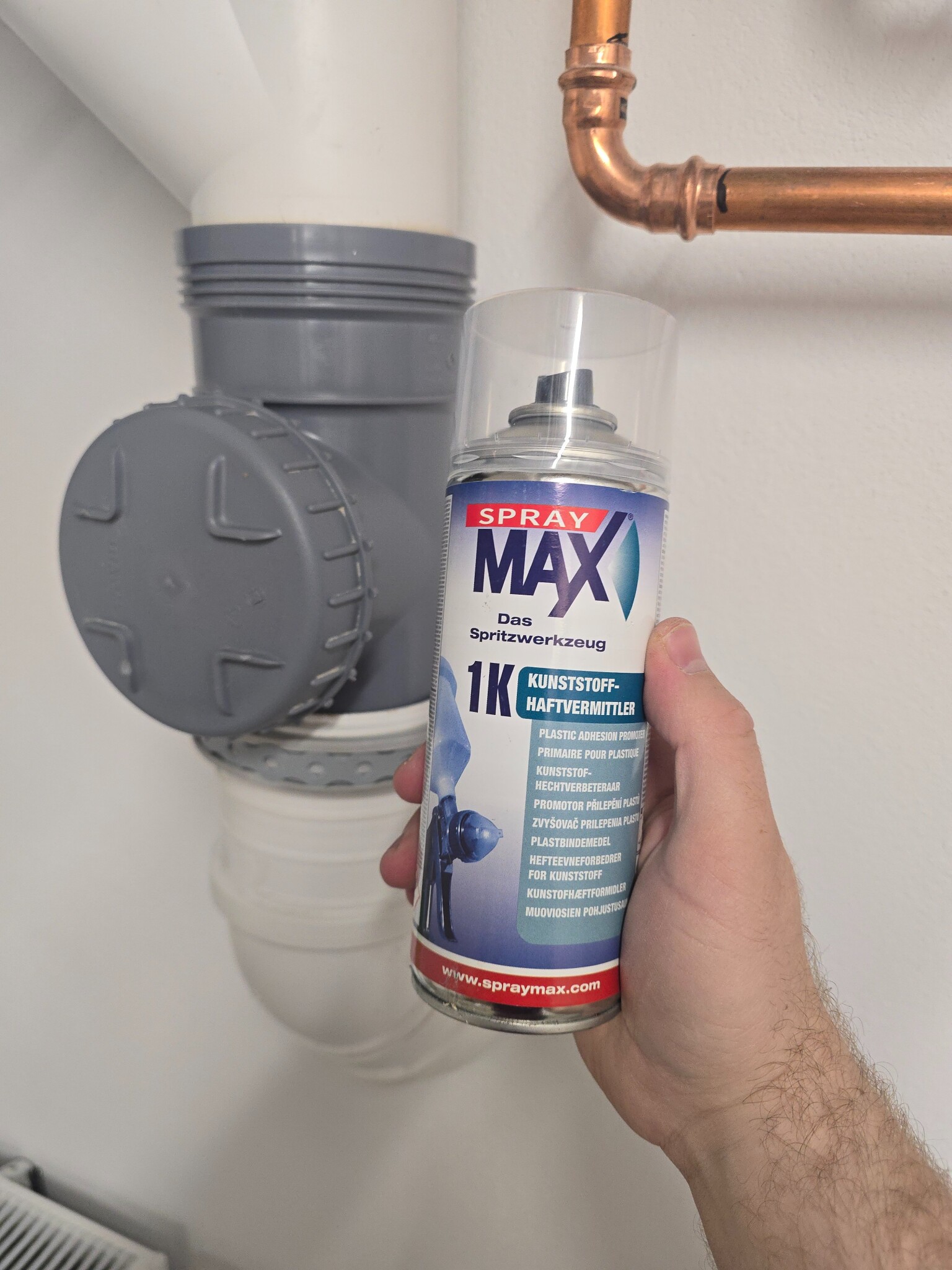

Man kan inte måla rakt på PVC, utan det behövs en primer. Denna använder jag.
Efter att denna torkat kommer första lagret färg upp, och det får bli samma som väggen.

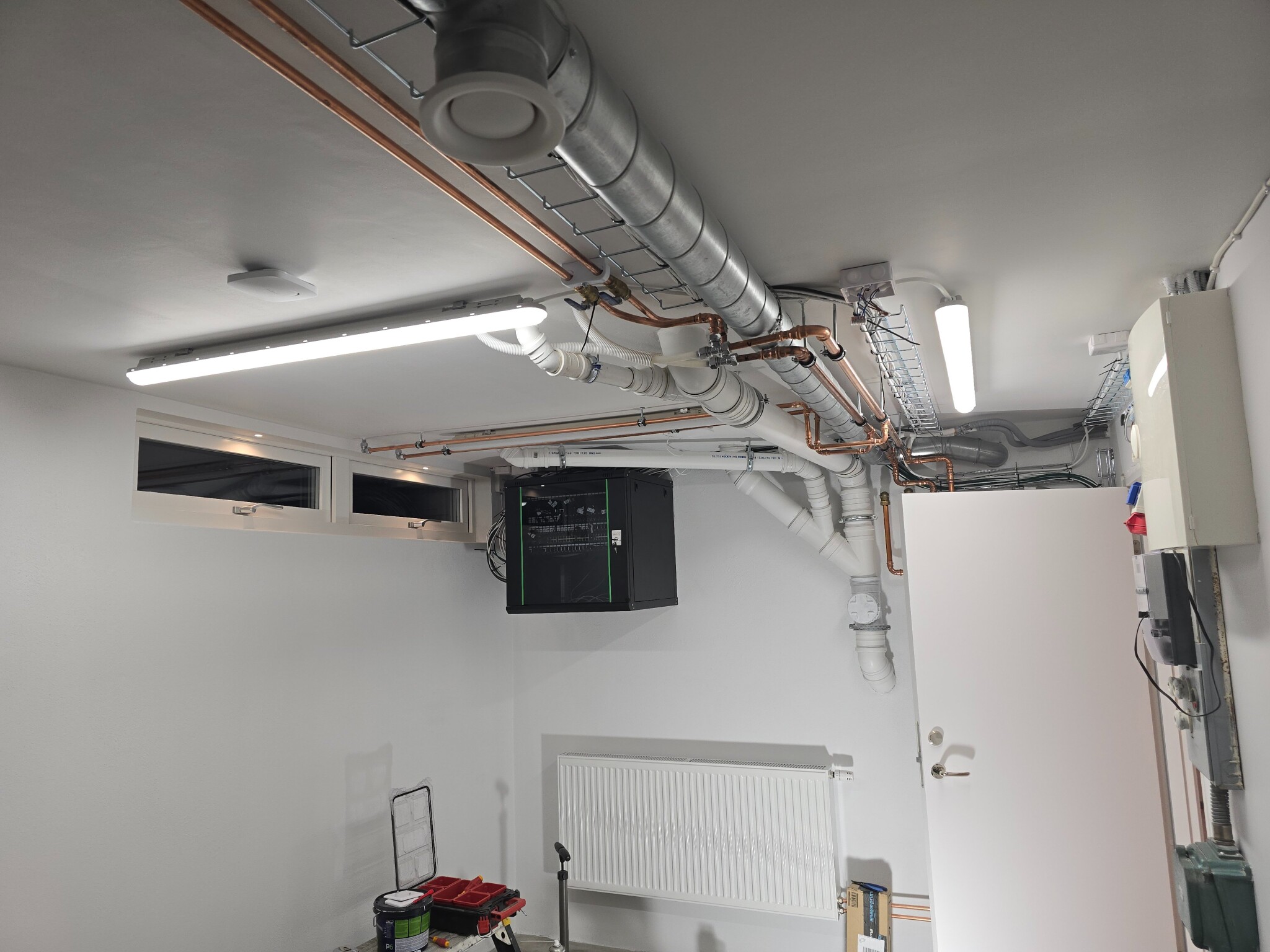

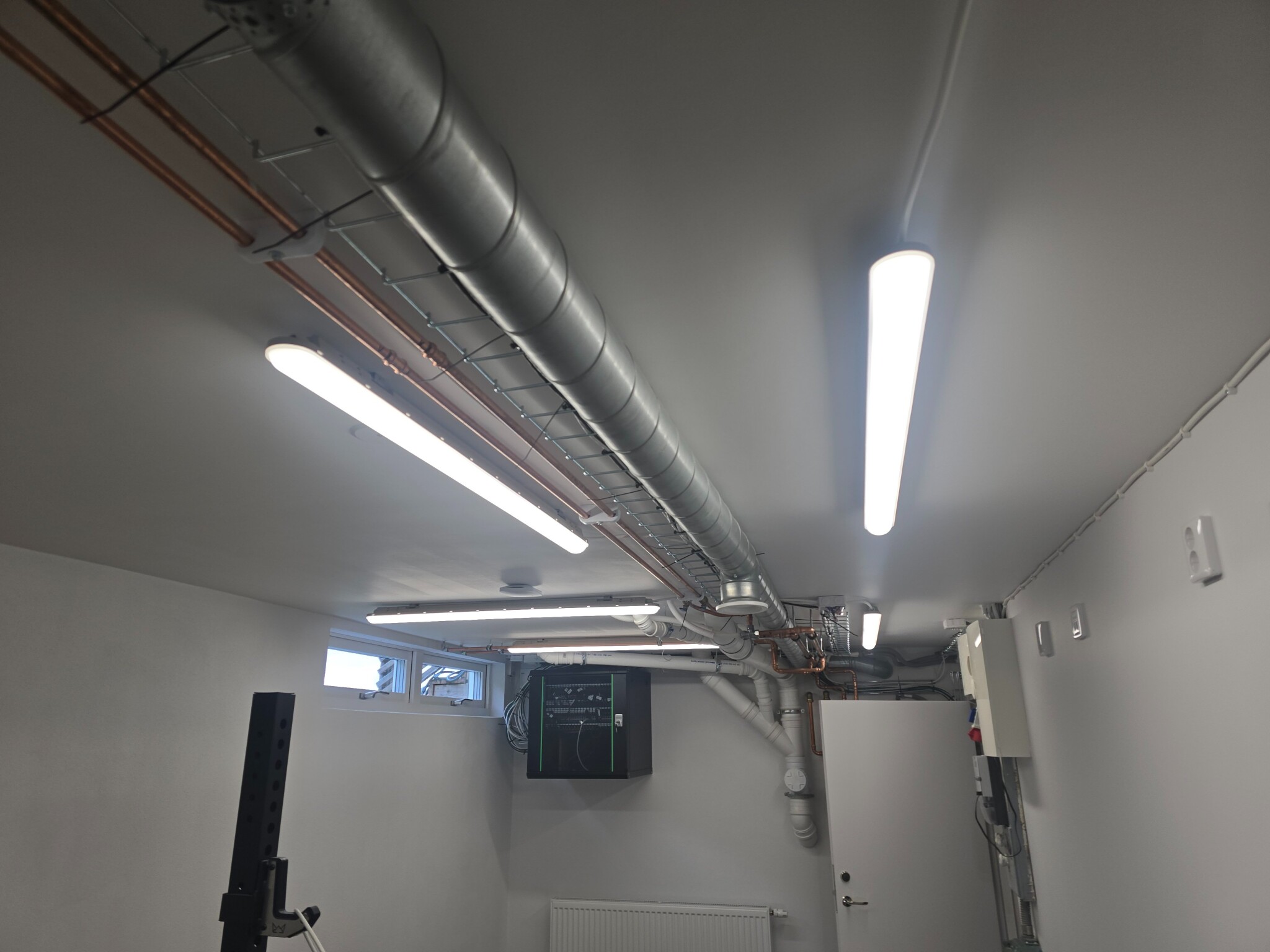

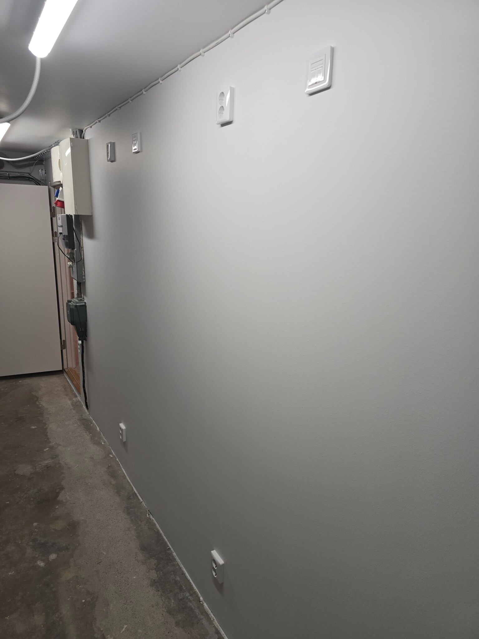

16 maj 2026. Mer eljobb, och nu till takarmaturerna. Upp med de restrerande tre armaturerna som är enkla att måtta upp nu när skivstångsracket är färdigbyggt.
Det är också väldigt smidigt att taktrådstegarna passar för detta ändamål. Nästan uttänkt.

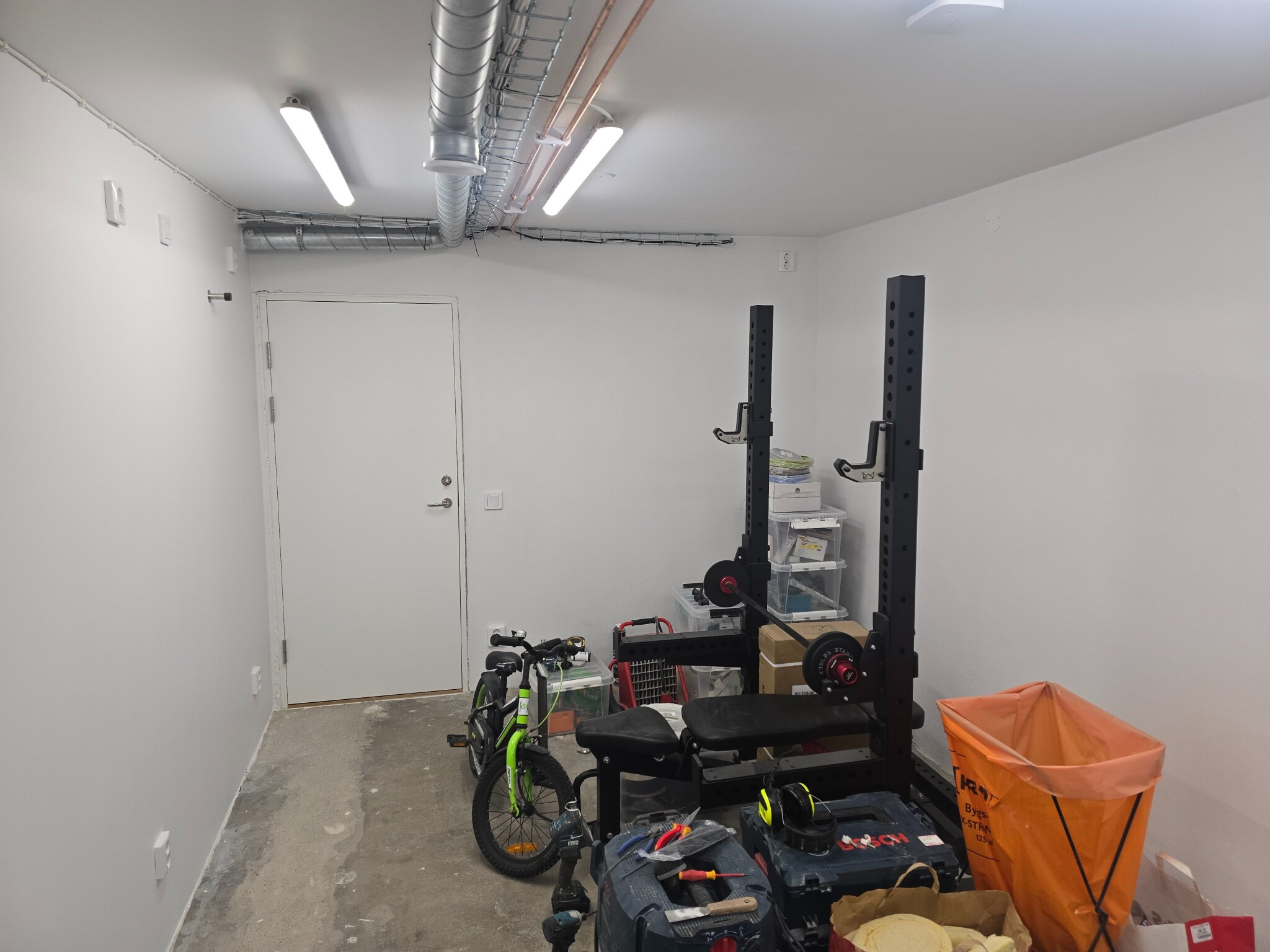

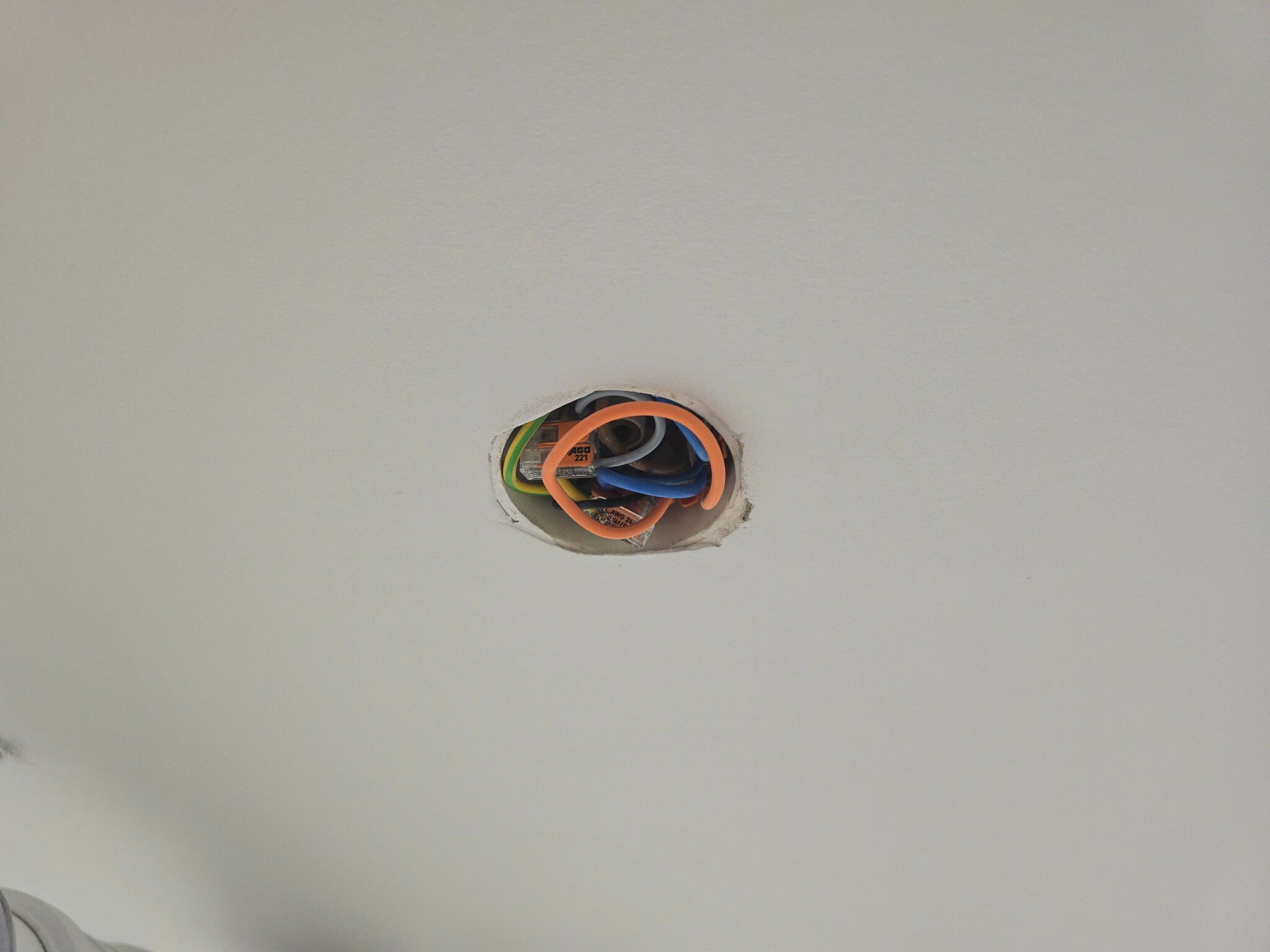

17 maj 2026. Jag har till och från gått förbi gymmet och lagt på ett lager färg till. Det behövs många, många lager men det är bara att fortsätta kämpa tills man är klar.
Vi har inte nått full täckning ännu men snart så. Tittar man noga ser man att det inte är exakt rätt nyans men det ser betydligt bättre ut än tidigare när det var grått.
Projektet saktar nu ned lite eftersom vi har en del trädgårdsprojekt för oss. Jag sätter jordfräsen i en del av gräsmattan, och lite sådant. Men den 1 juni 2026 kommer elektriern förbi och gör några framsteg med takbelysningen igen.
Alla fem armaturer är nu inkopplade. Det ska bara till lite fler klamrar på kablarna. Belysningen i rummet är nu fantastisk vilket inte är konstigt med 5 x 5300 lumen i ett rum på ca 15 m2. Nej, dessa går tyvärr inte att dimra och färgtempen är 4000K i stället för optimala 2700K, men detta är inte ett sovrum.
Jag tycker om bra belysning då jag tycker detta höjer komforten väldigt mycket, och med de vita väggarna blir det en helt annan känsla än tidigare.
För första gången på länge är jag alltså i fatt dagens datum med dessa bilder. Vi är nästan klara här inne, det ska bara till lite mer färg på rensluckan och ett skydd för inkommande el. Sedan ska jag städa, ugh, och snart kommer en massa leveranser med gymgrejer. Ses då!
