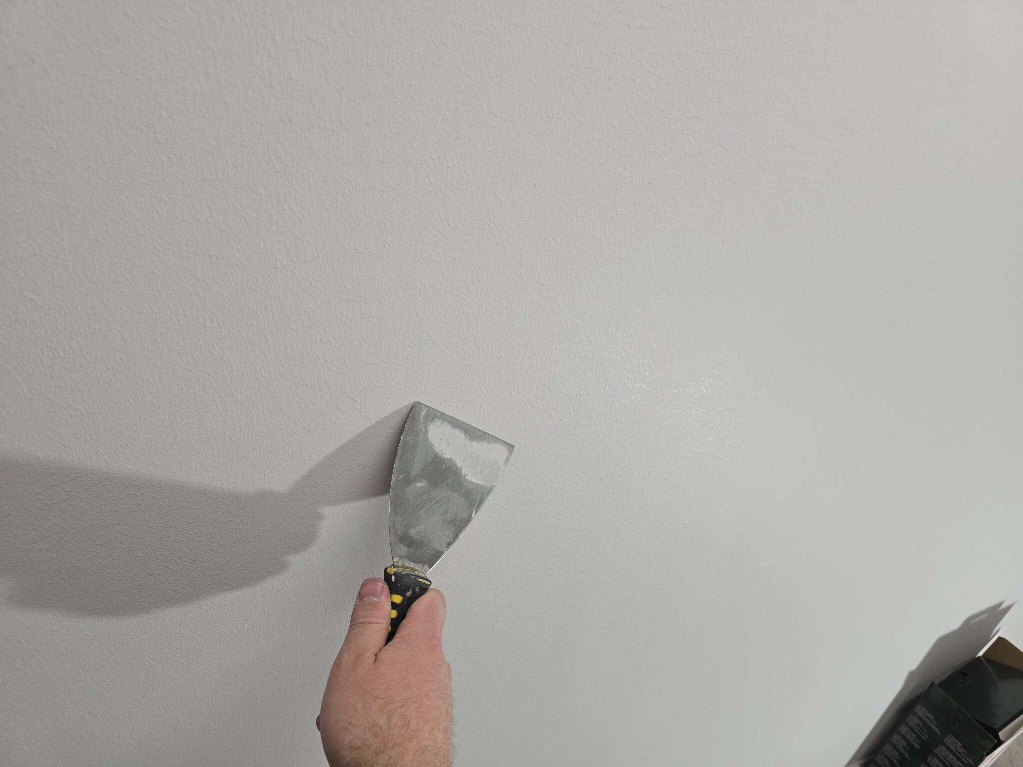

Vi fortsätter med den 1 april 2026. Mer spackling av gipset över fönstret. Inget jag är bra på men jag gör så gott jag kan!
Betongspacklet runt ventilationen har torkat och jag kör lite vanligt spackel.

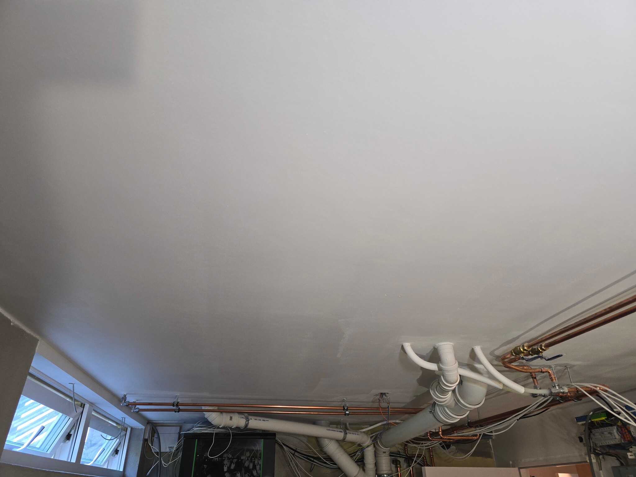

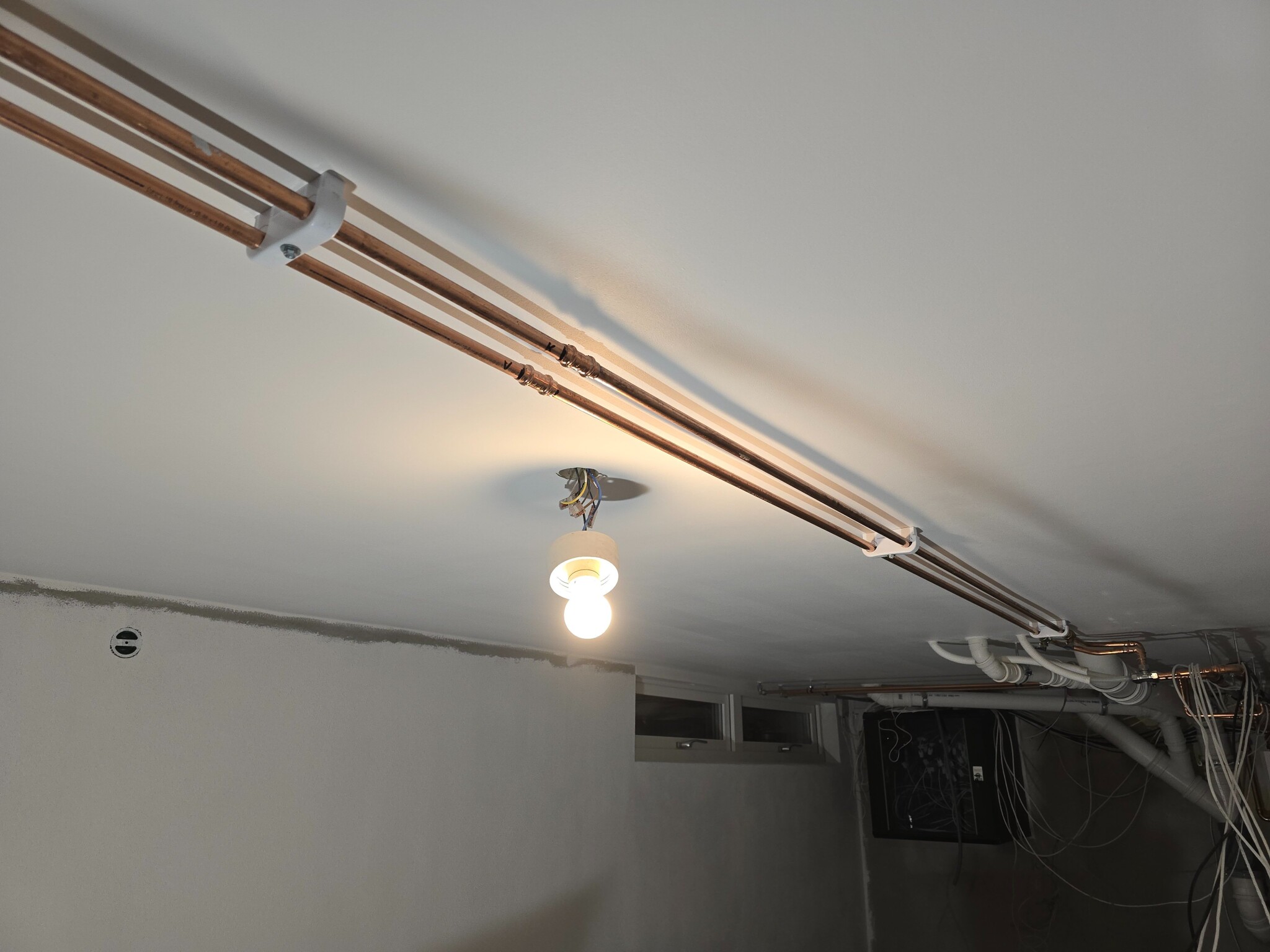

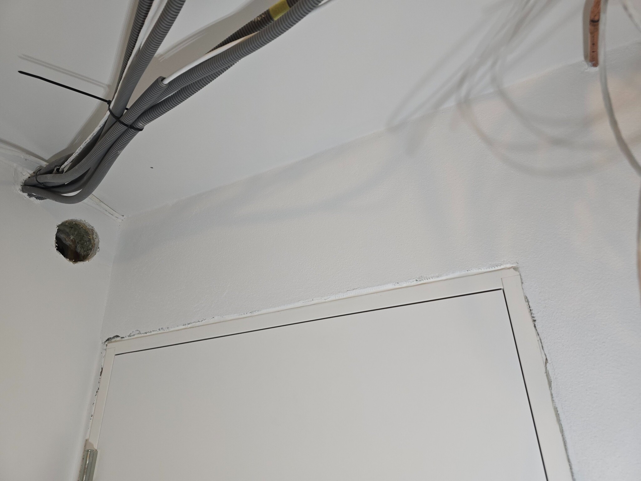

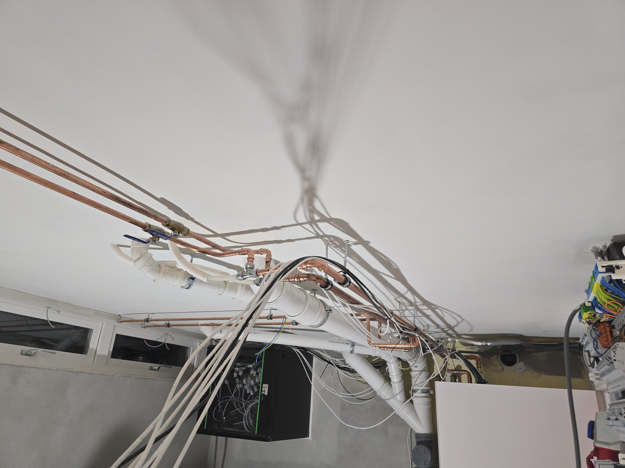

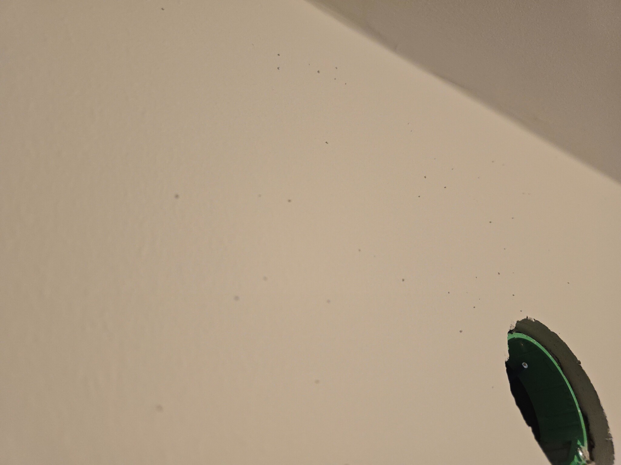

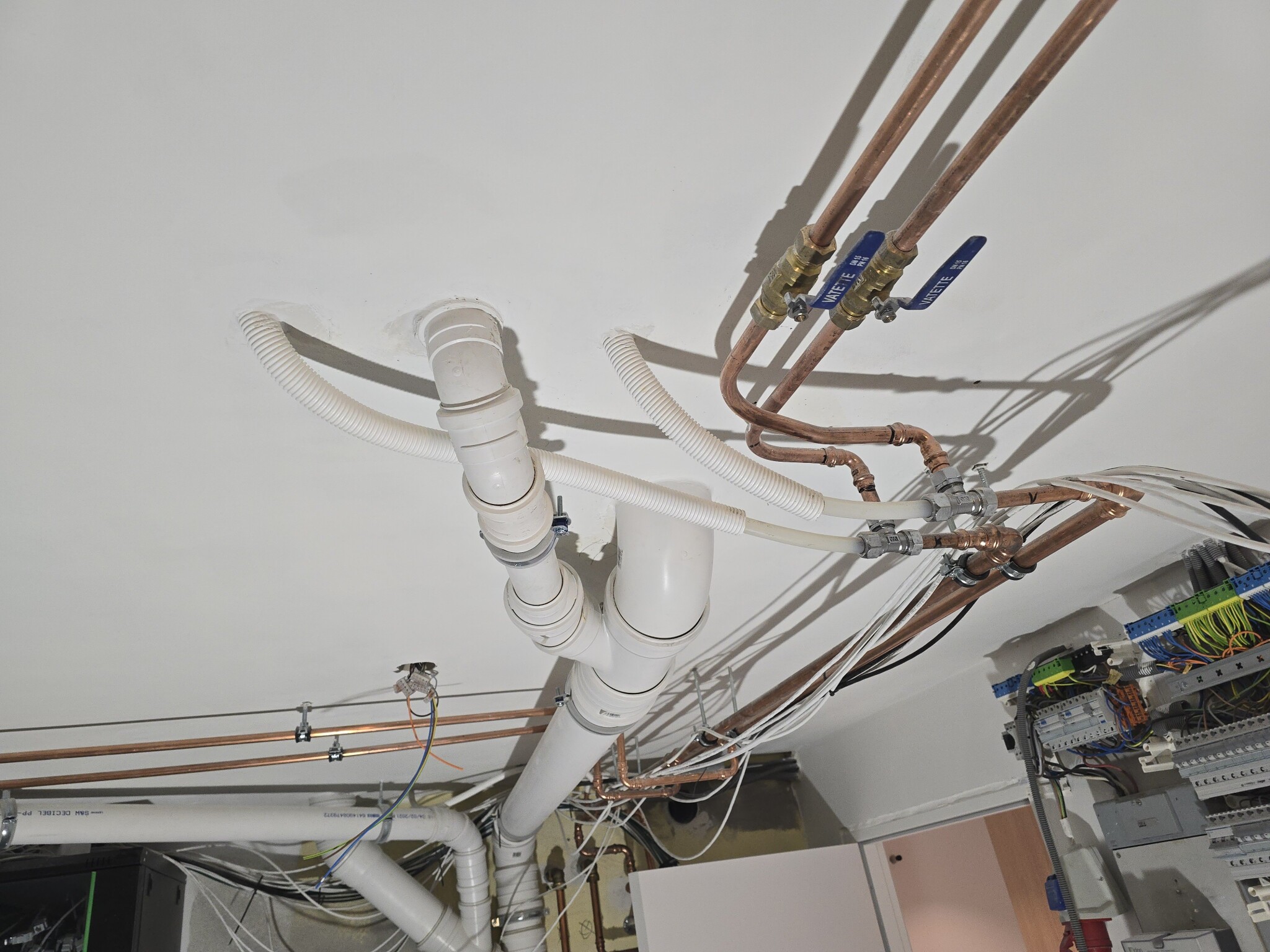

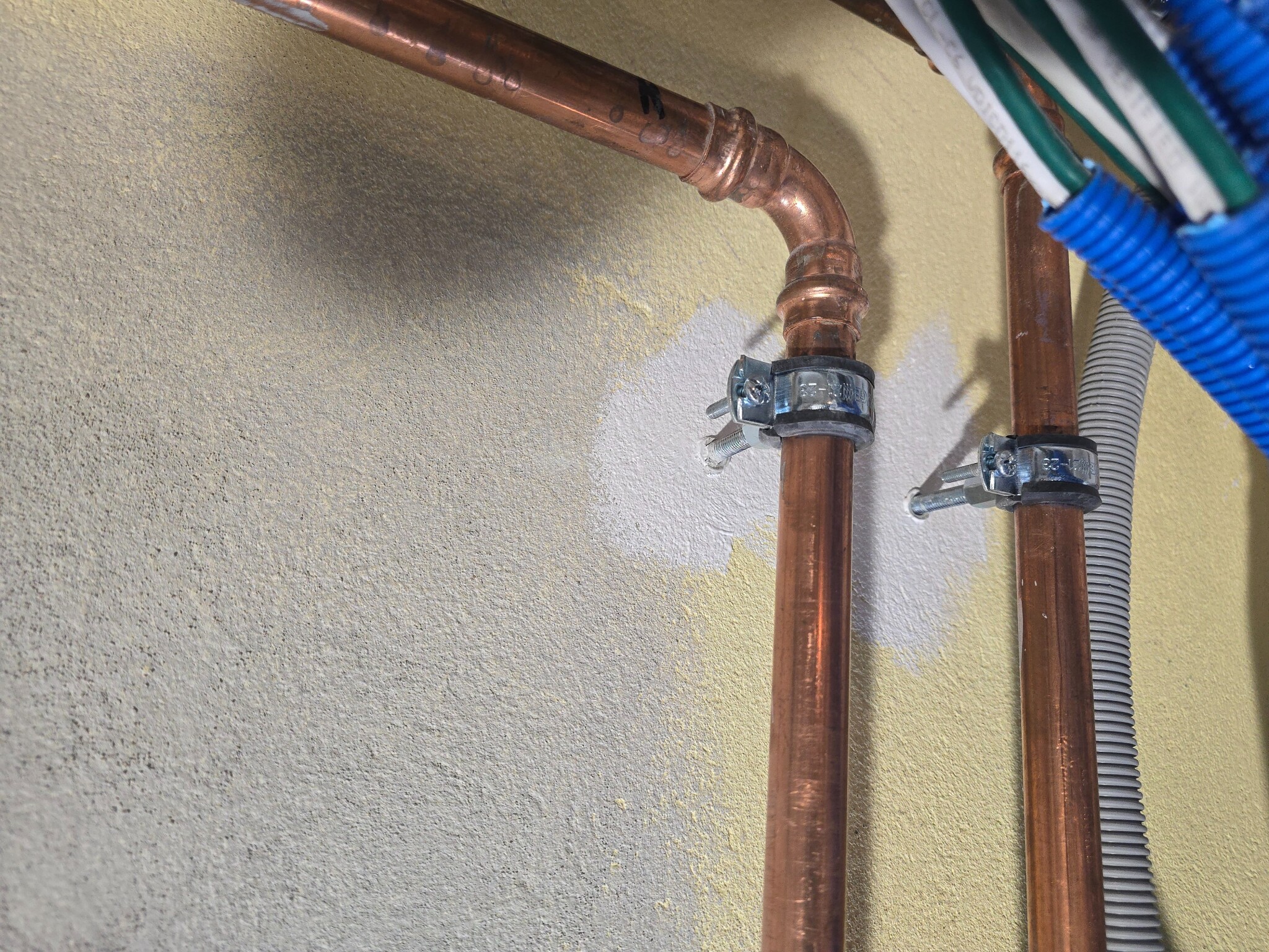

Taket blir också bättre och bättre, jag kör bara finspackel där jag hittar skavanker, slipar och målar. Om och om igen tills släpljuset inte hittar mer.

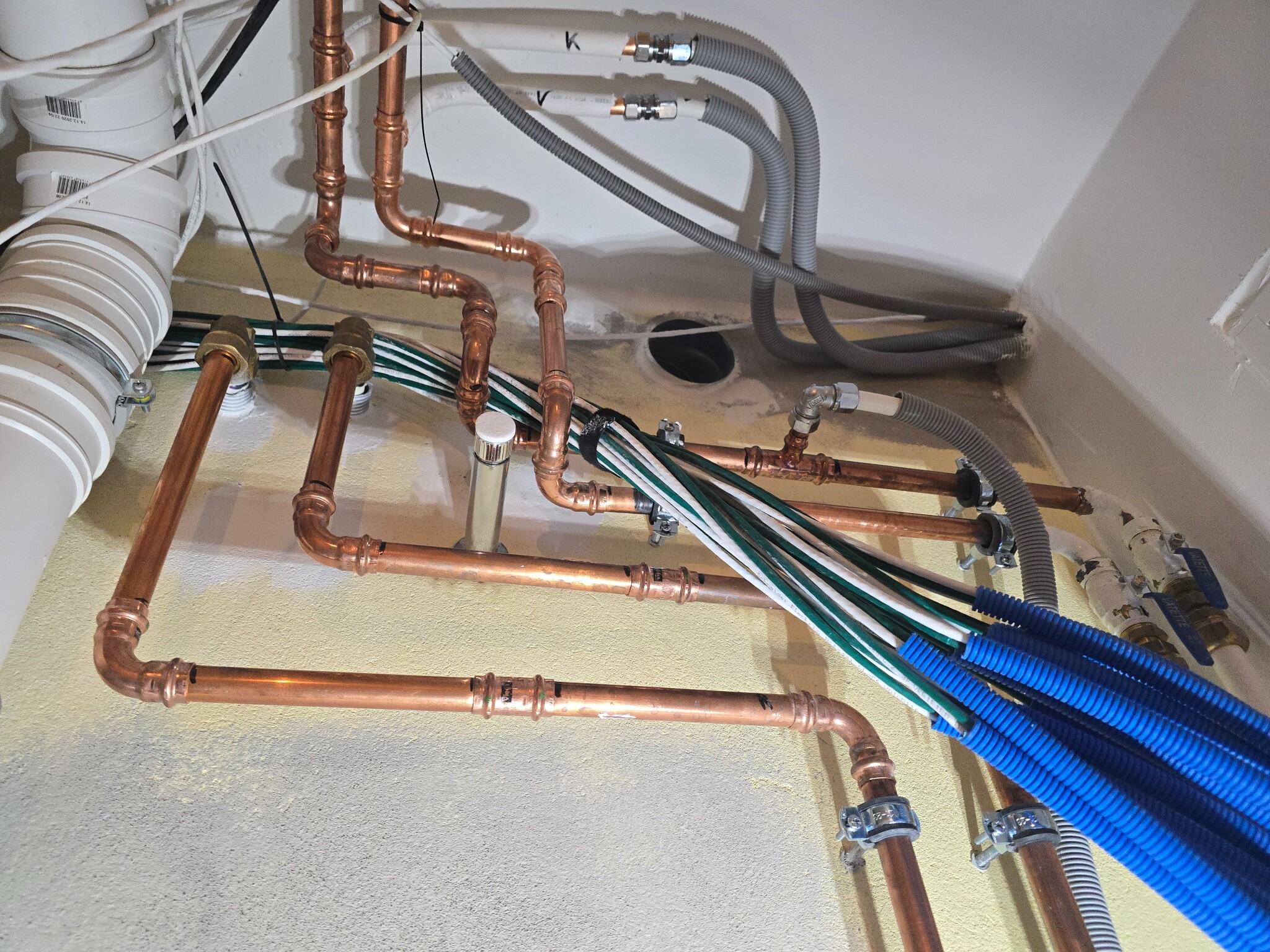

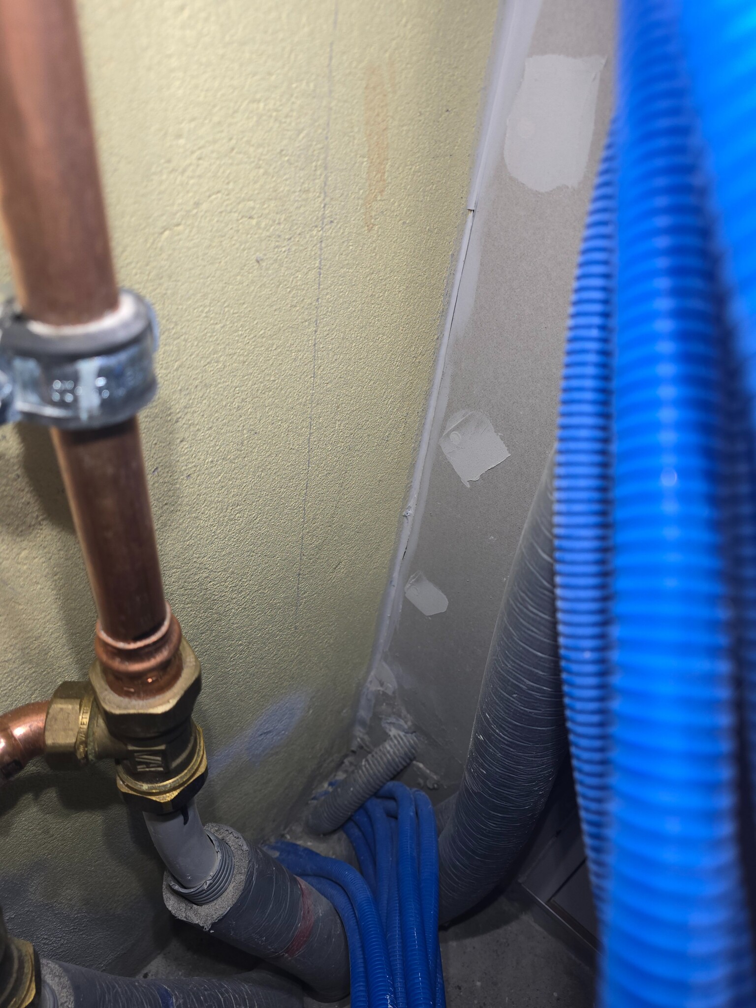

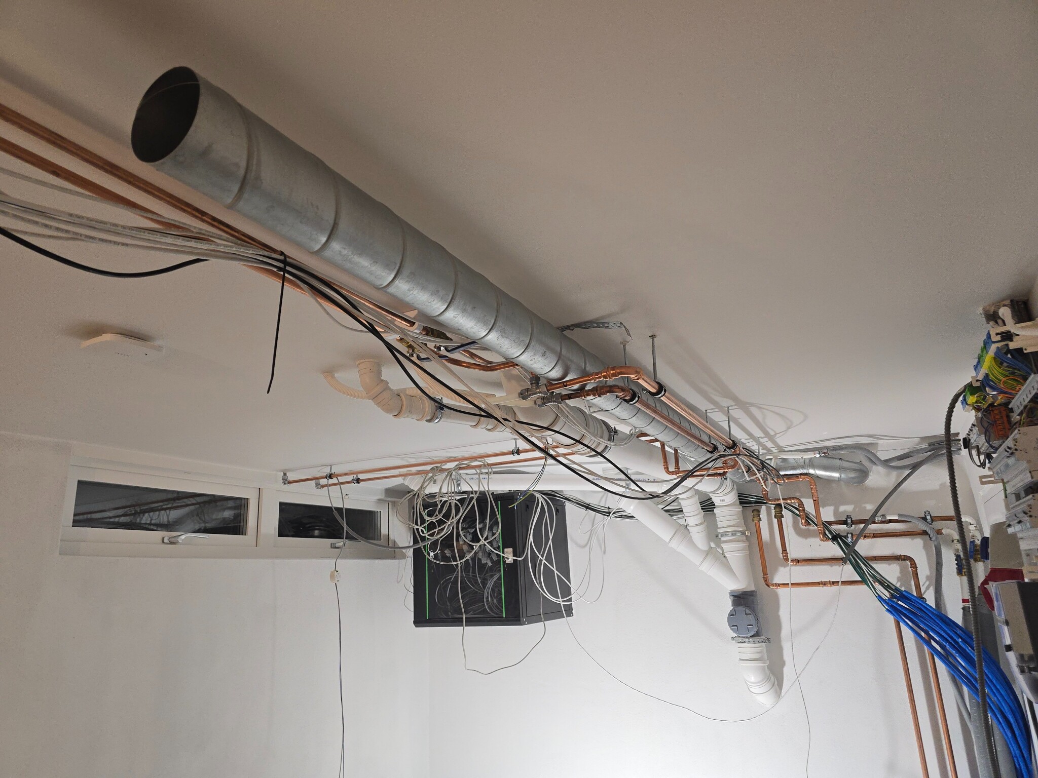

Det är jättesvårt att måla och slipa över rören men det är bara att bita ihop. Men nu ser vi resultat vilket gör mig mycket glad!
Vi är fortfarande på grundmålnings-stadiet men detta är ett stadie jag gärna gör noga innan täckmålningen kommer.

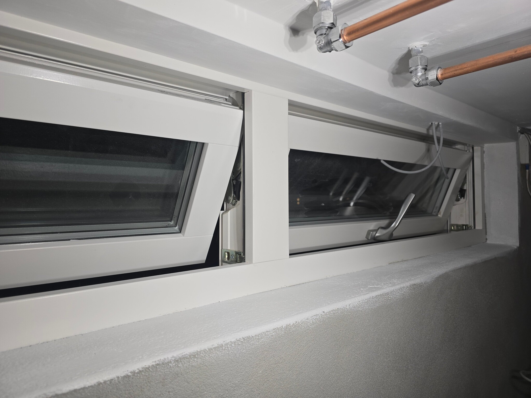

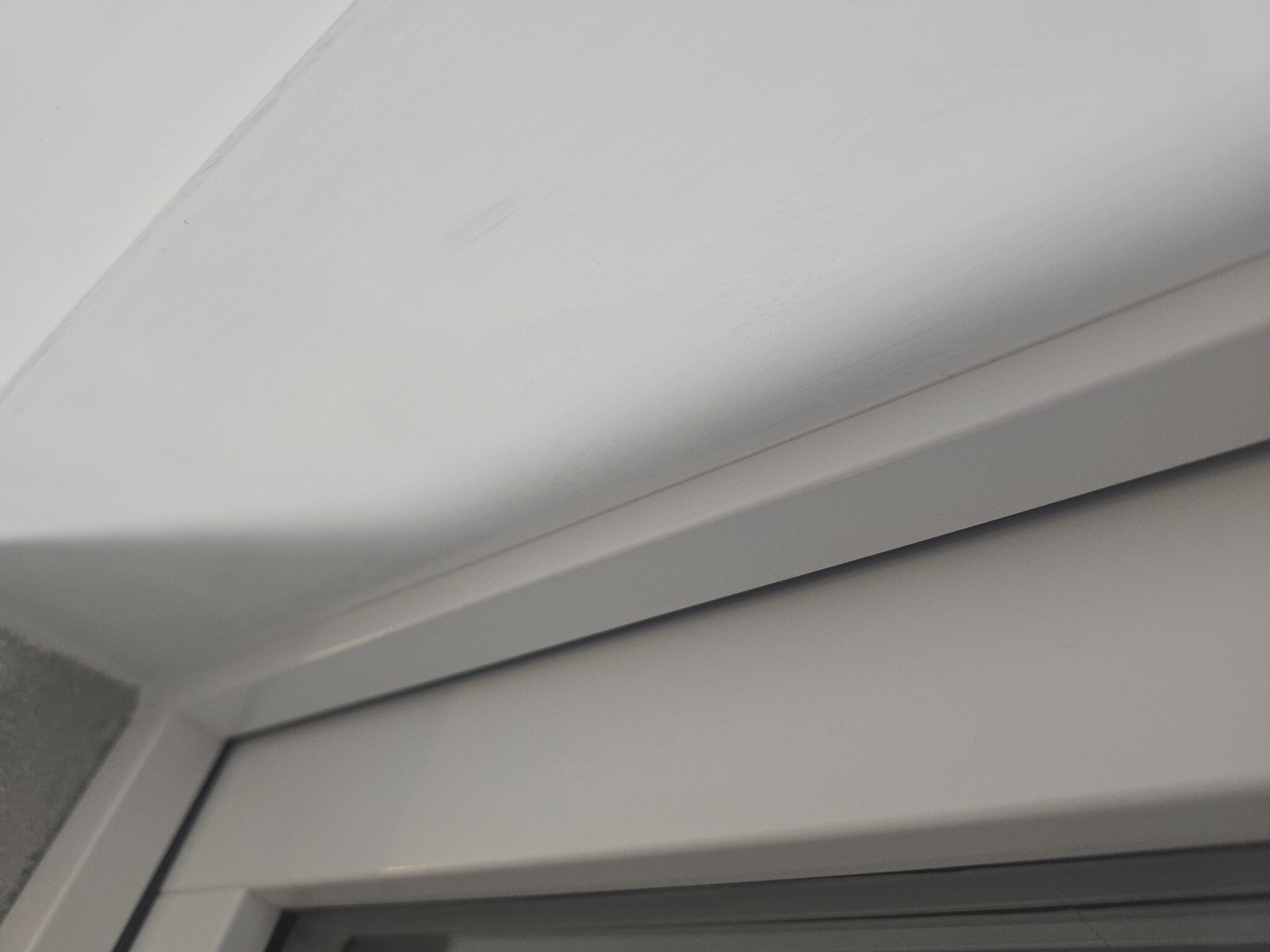

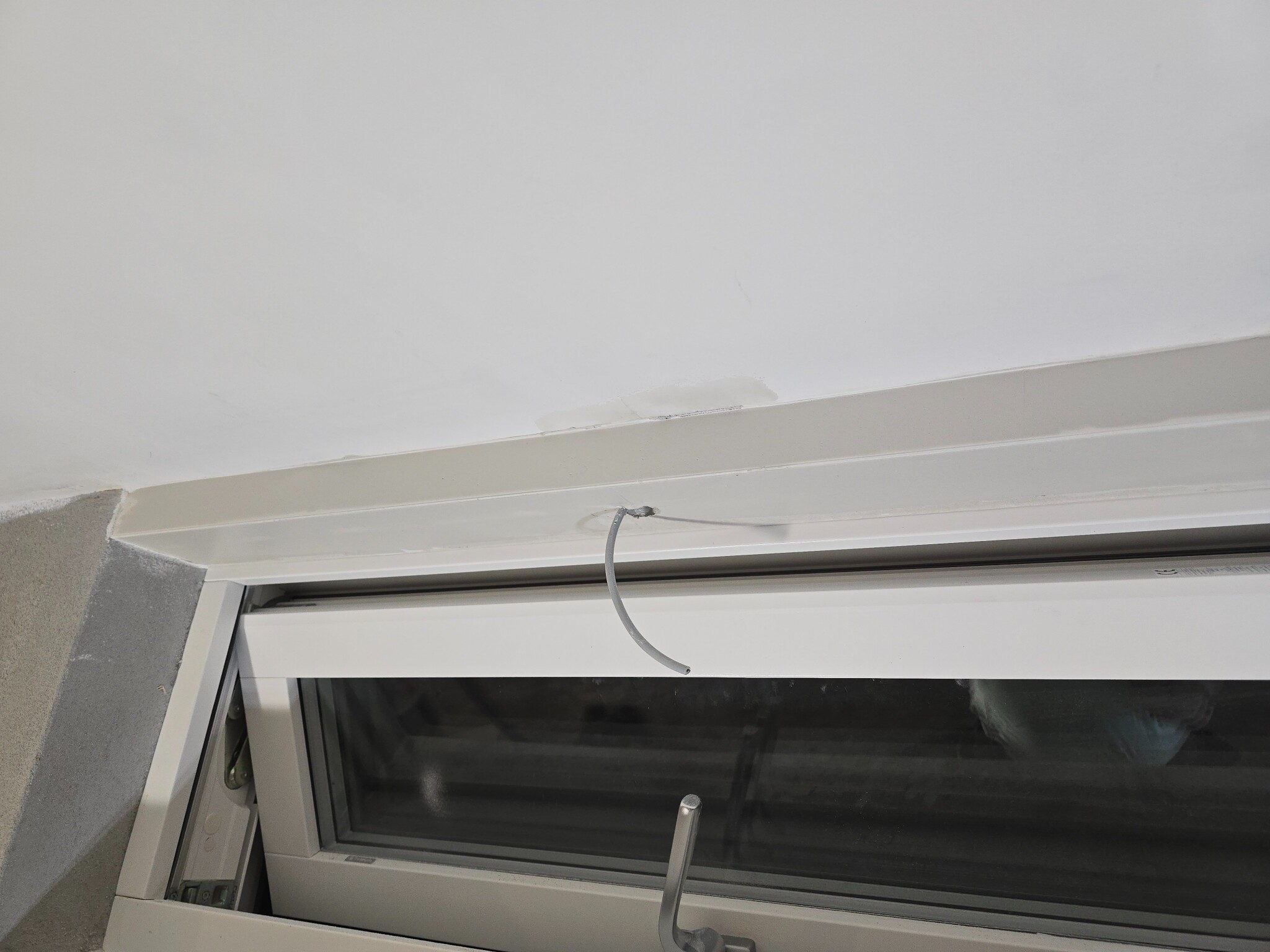

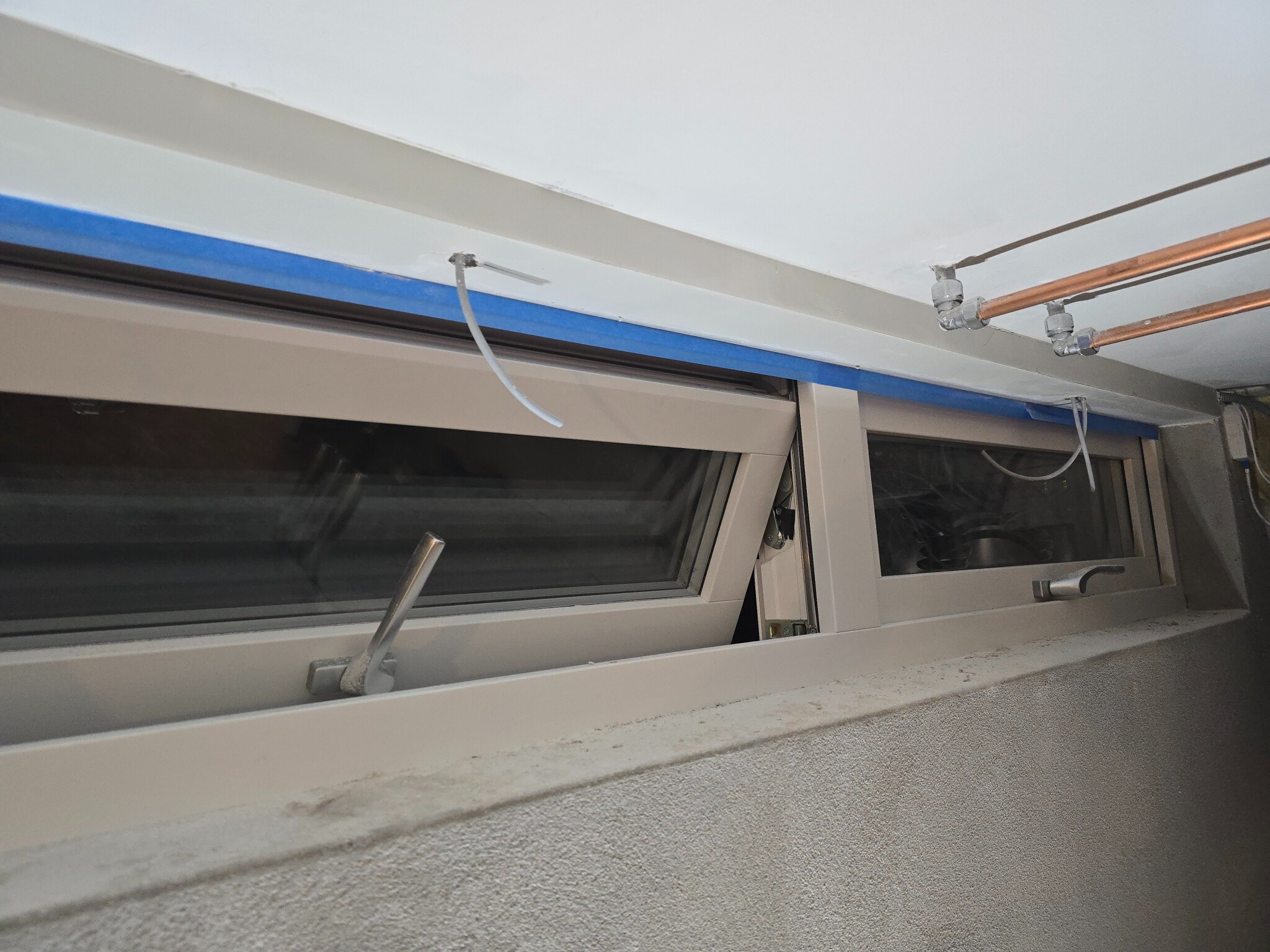

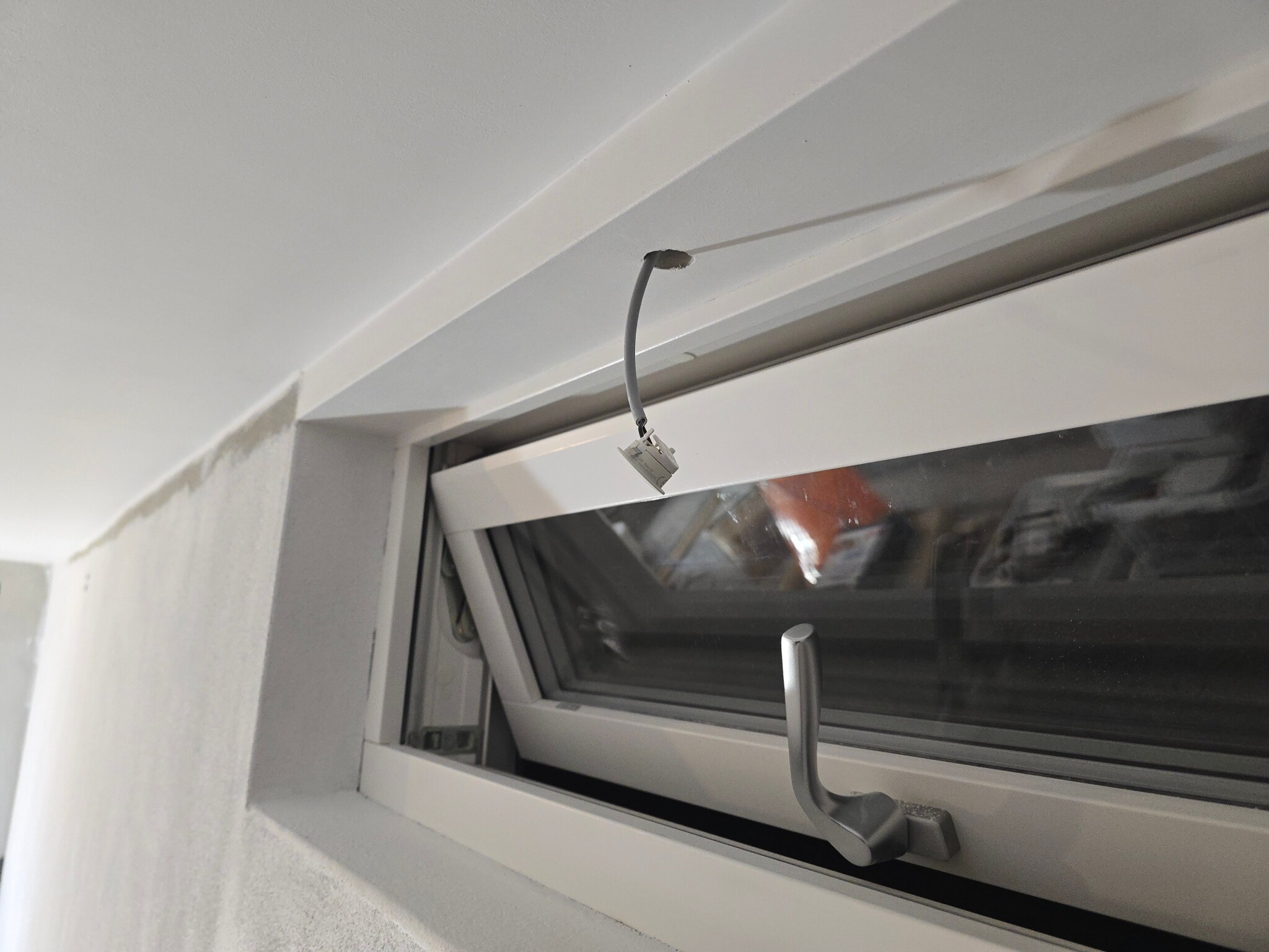

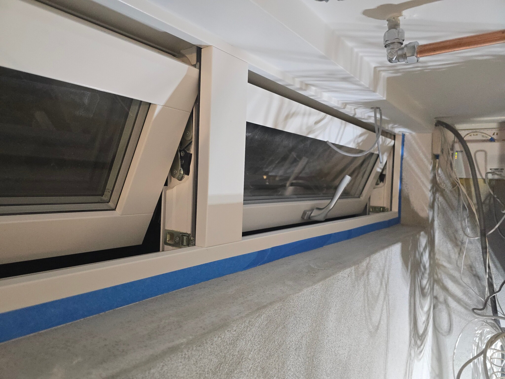

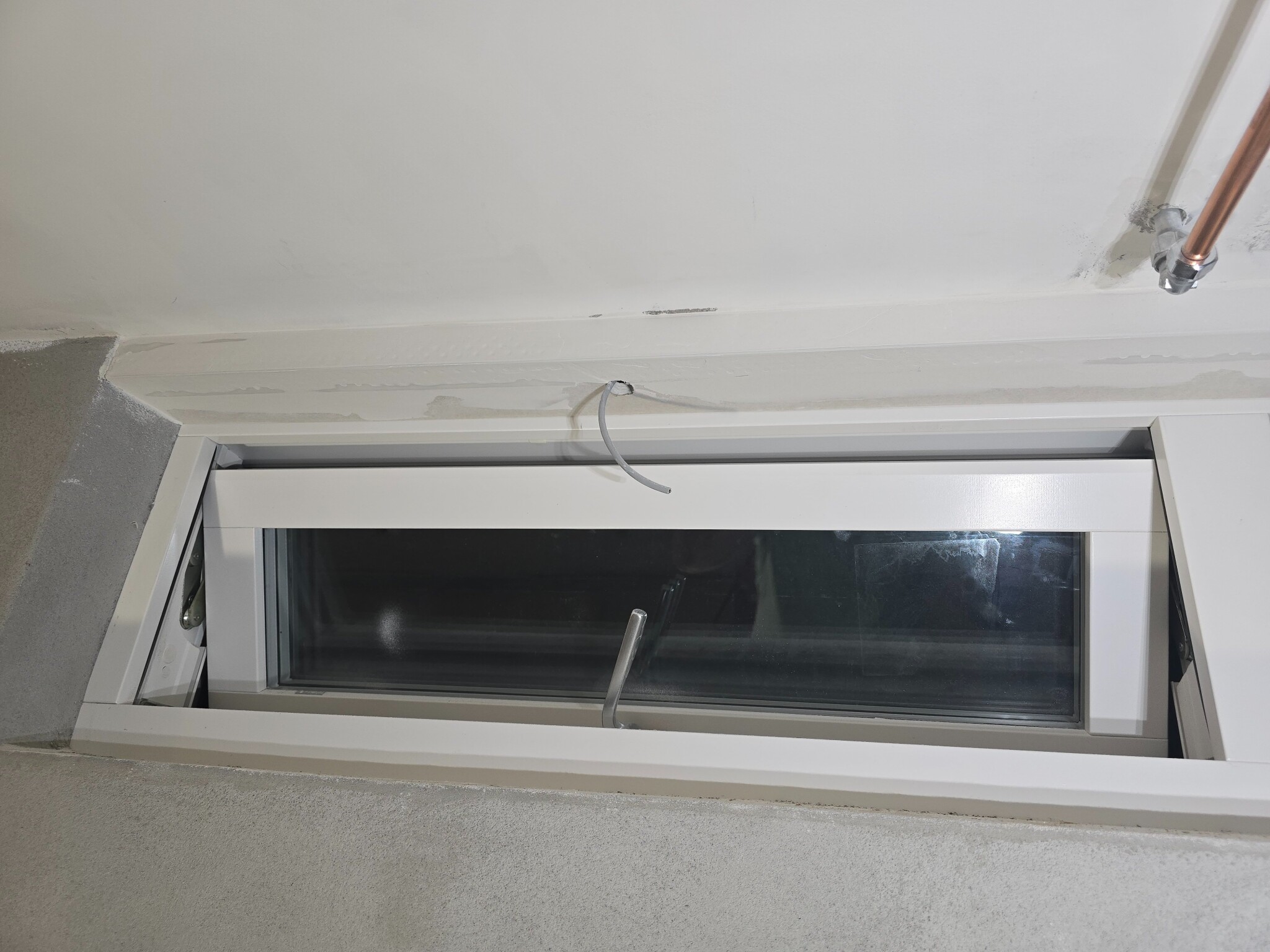

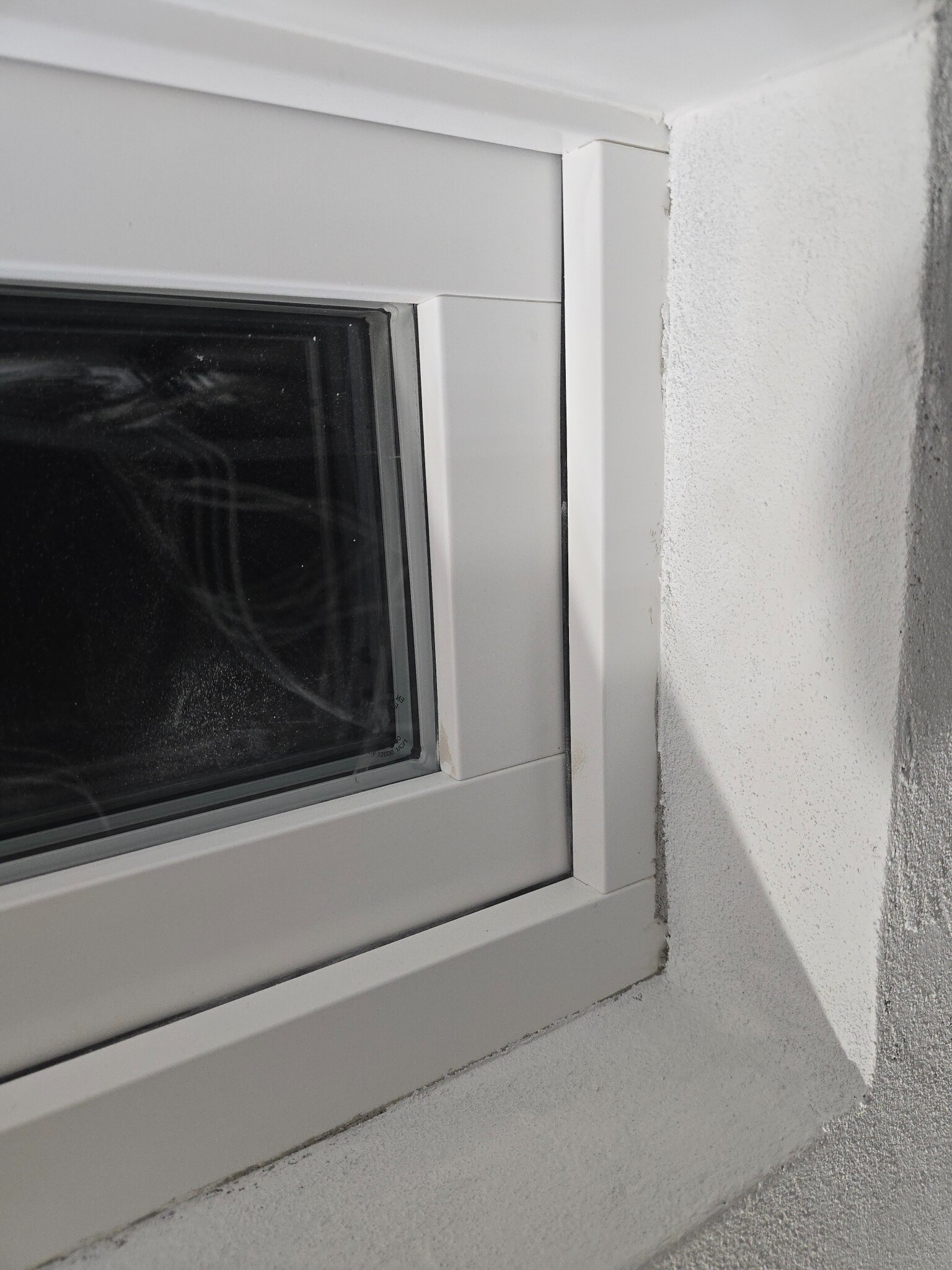

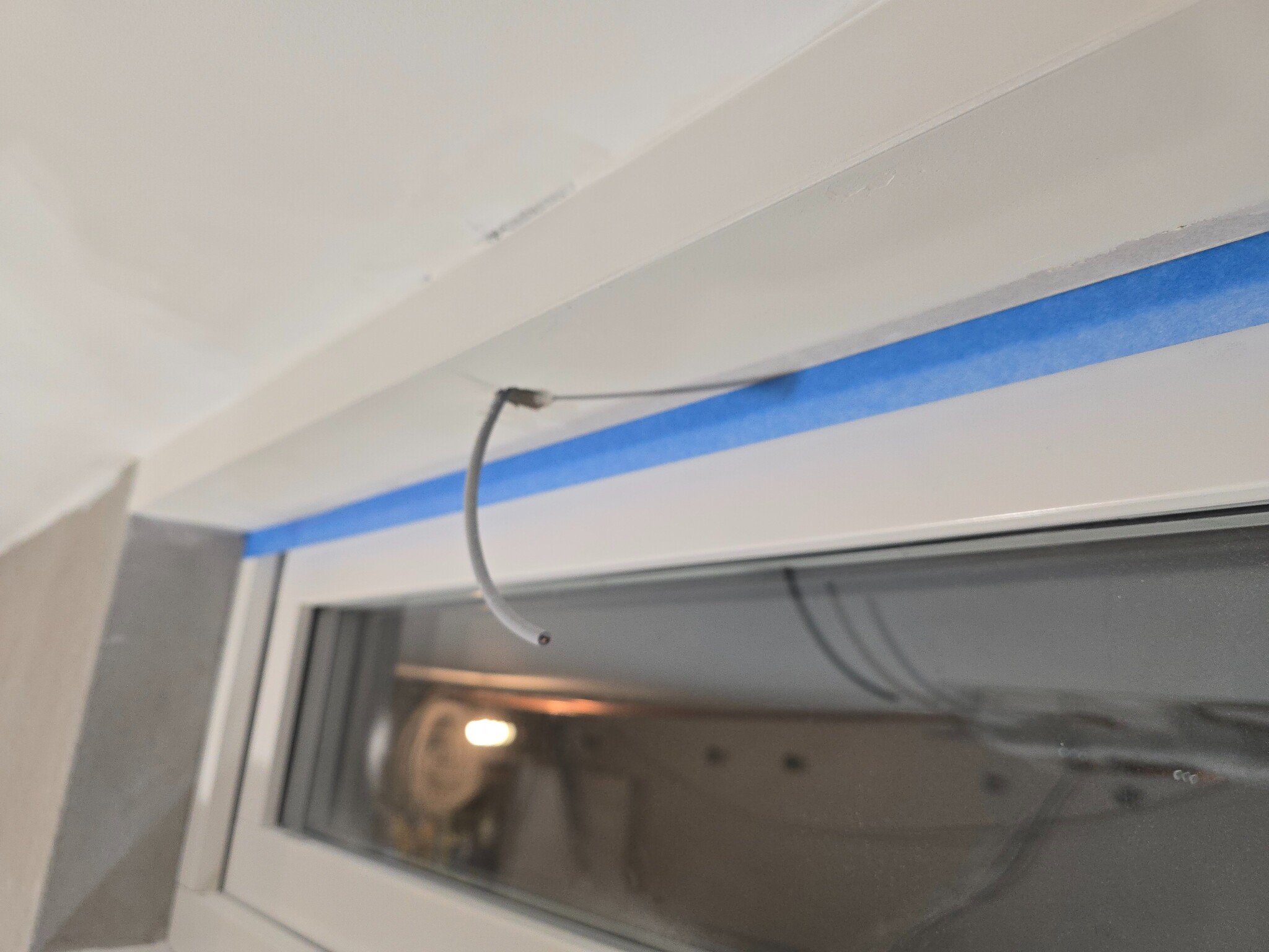

2 april 2026. Fönstret har kommit så pass långt att jag kan mjukfoga mot fönsterkarmen.

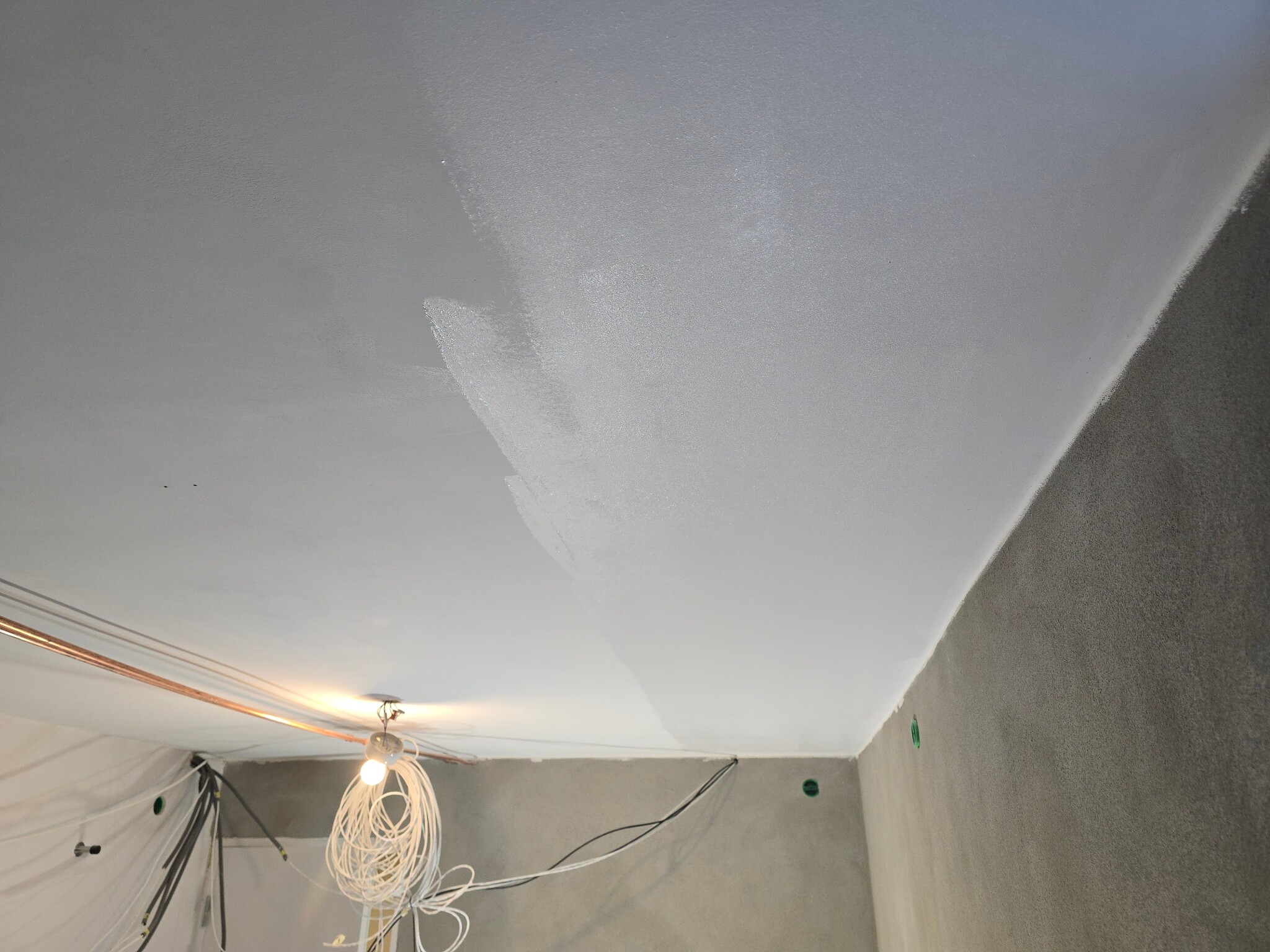

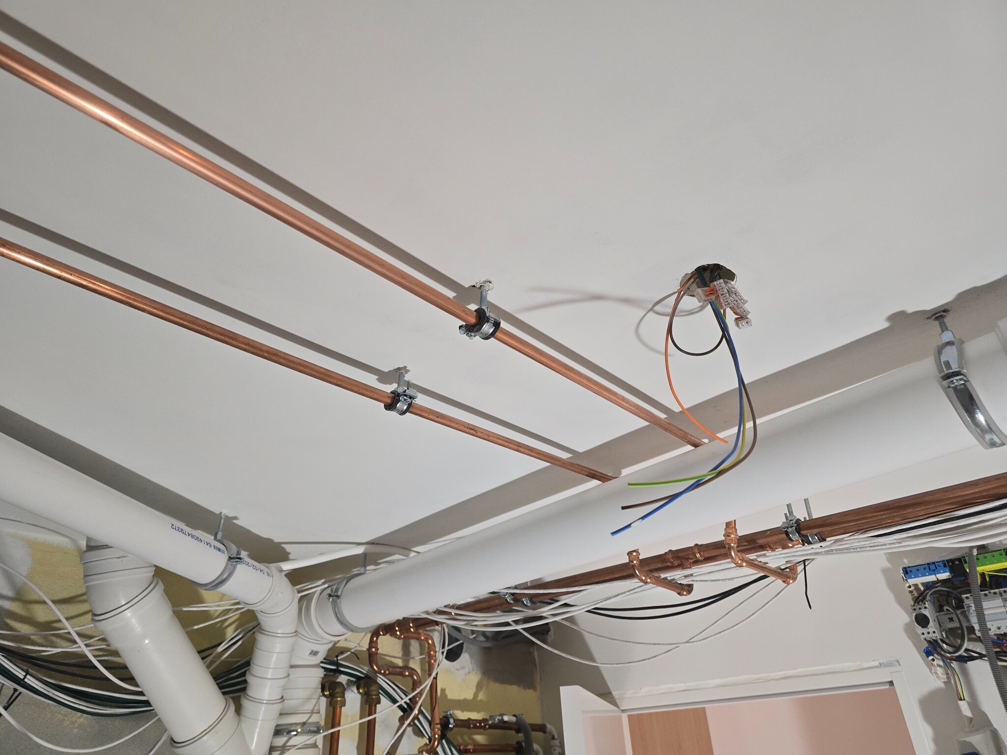

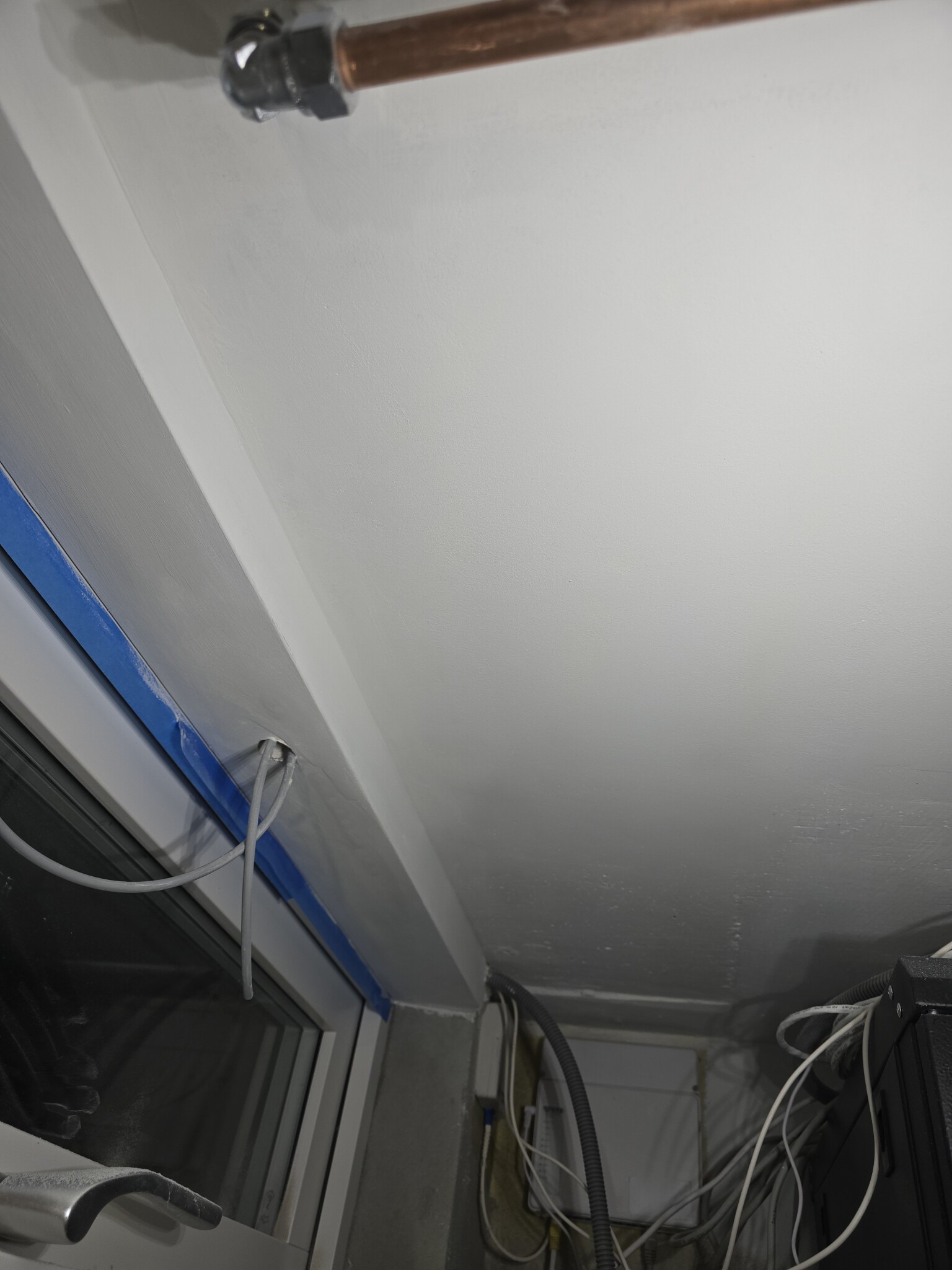

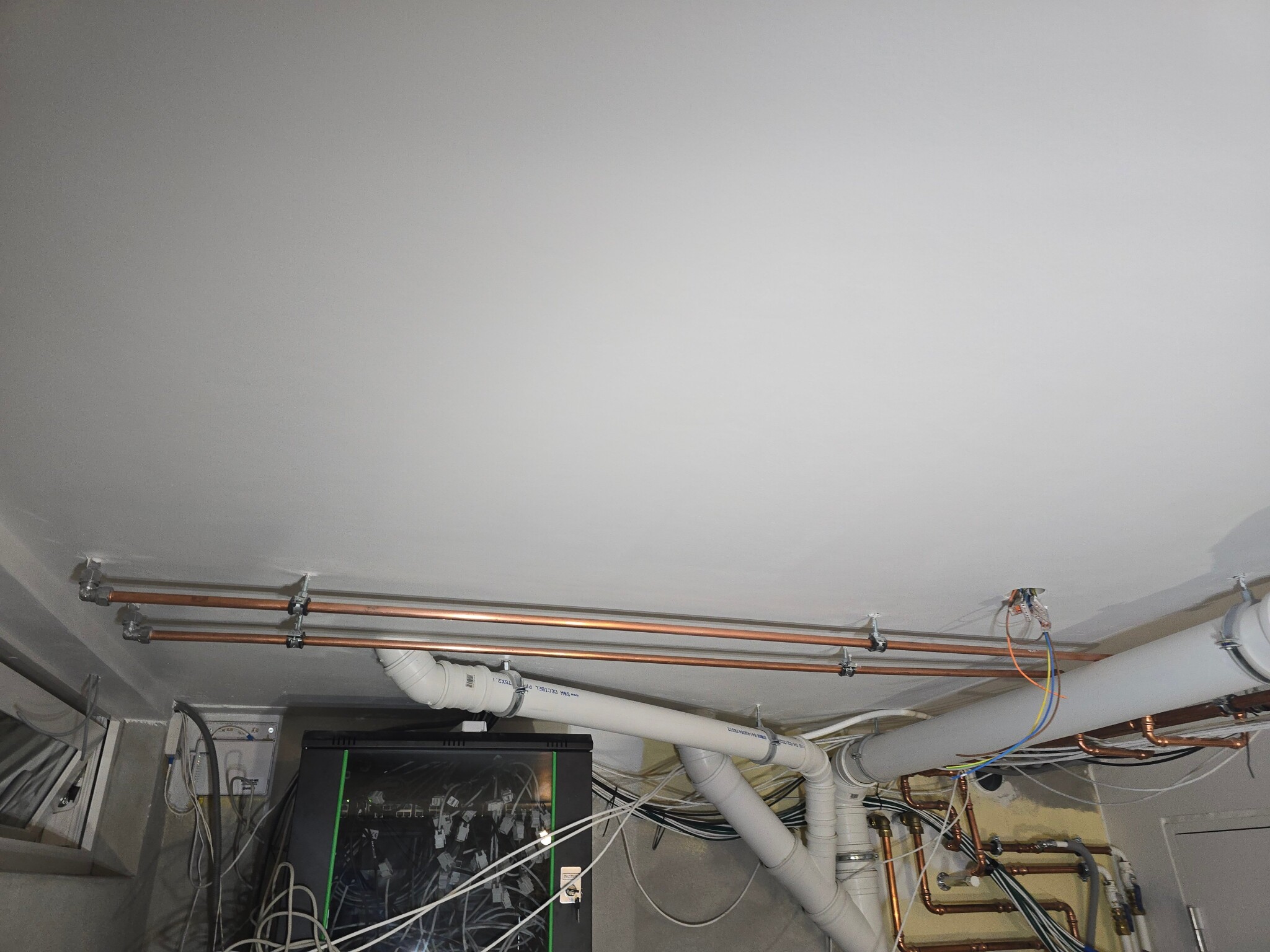

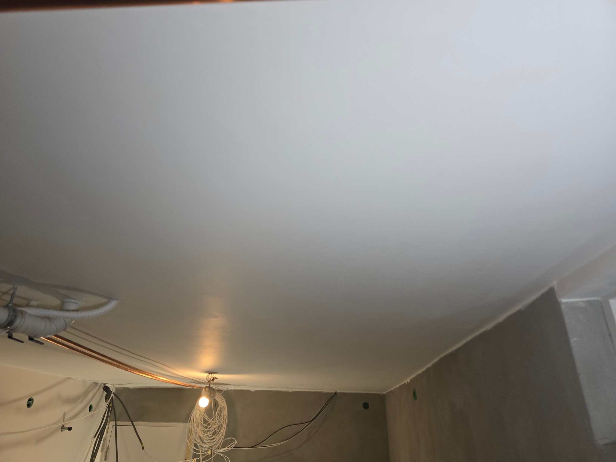

15 april 2026. Sista biten av det synliga taket får en sista omgång med grundfärg och ser nu riktigt bra ut.

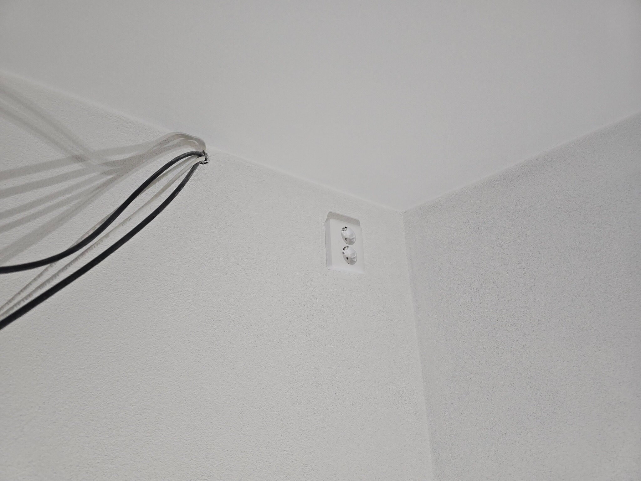

Nu när grundmålningen är klar är det dags att gå runt hela taket och mjukfoga mot väggen. Detta behövs vid gipsväggen, men också de nyputsade betongväggarna eftersom putsen inte är 100% tät mot taket. Detta ger det en bra övergång som ser fin ut.

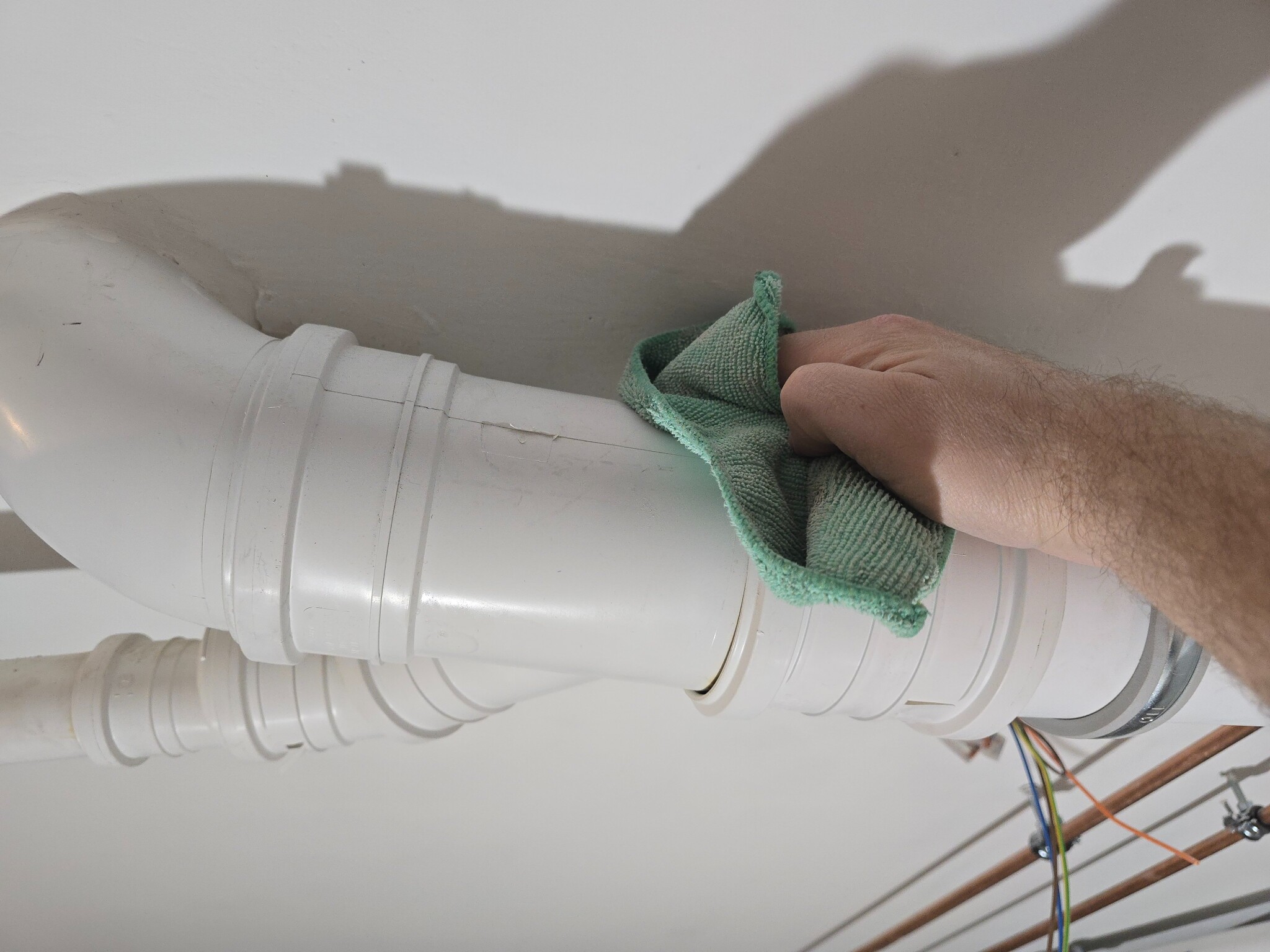

Med det klart är det bara att tvätta bort damm, och det finns mycket damm i detta rum. Jag har kört flera vändor till återvinningen med cyklonfiltret på grovdammsugaren fullt med betong- och spackeldamm och det är många, många kilo jag slipat bort. En del av detta hamnar i luften som sedan hamnar på golvet och överallt i rummet.

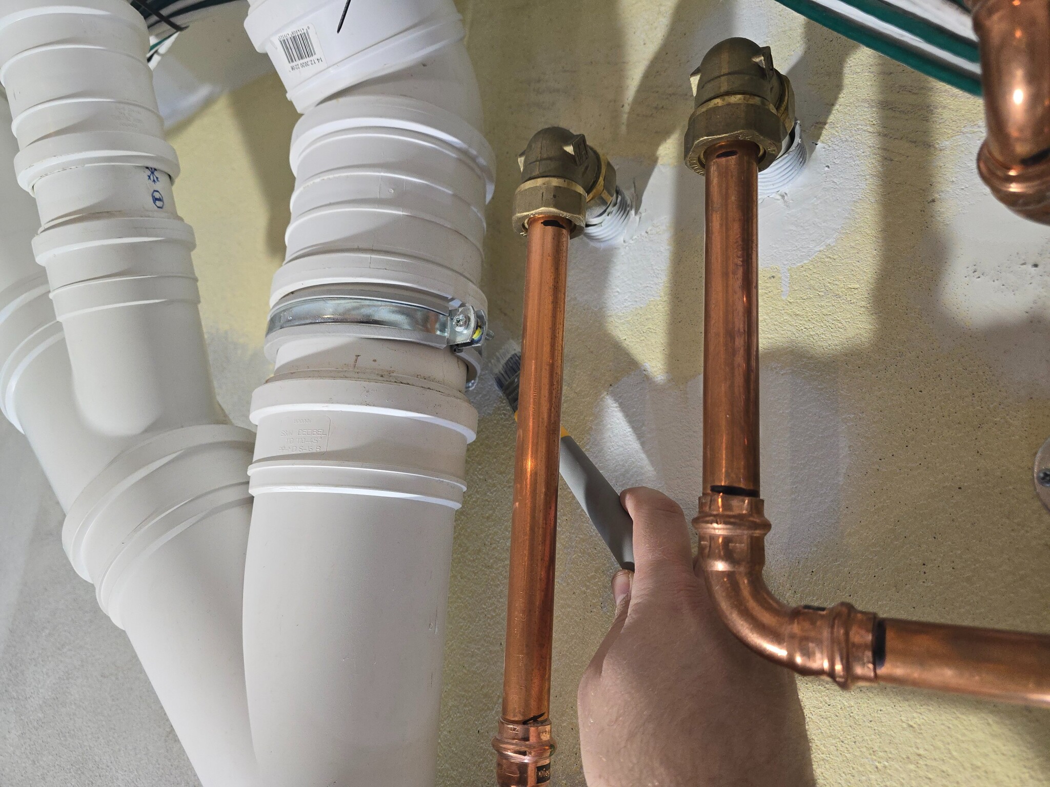

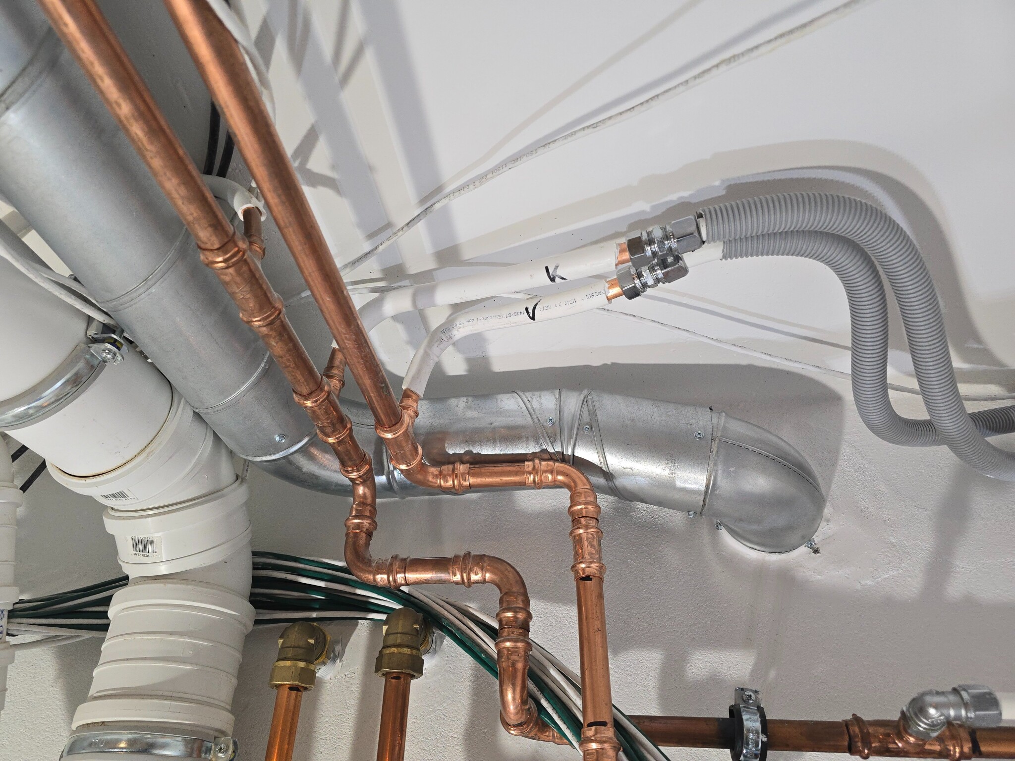

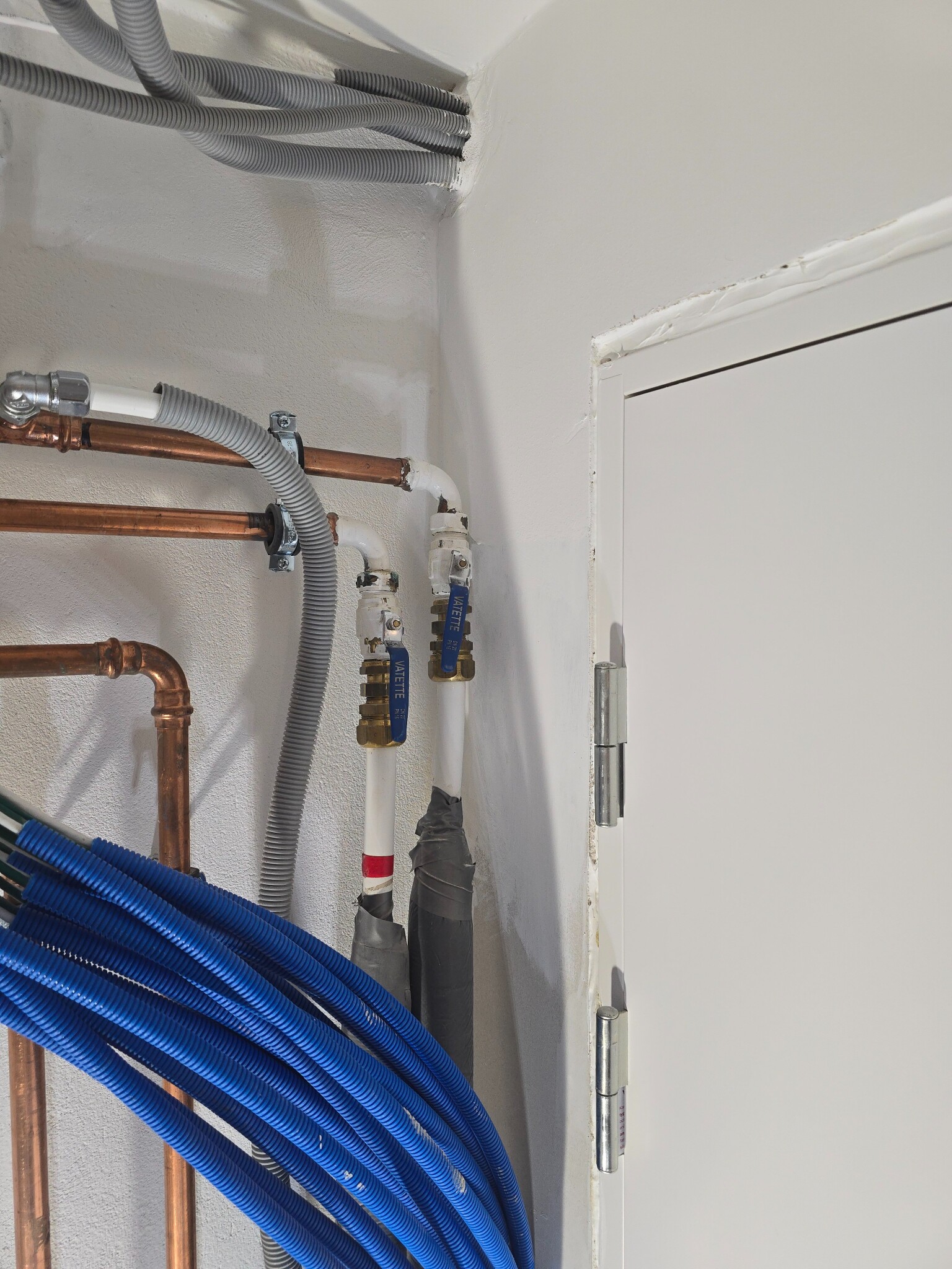

Sällan har kopparrör glänst så här fint

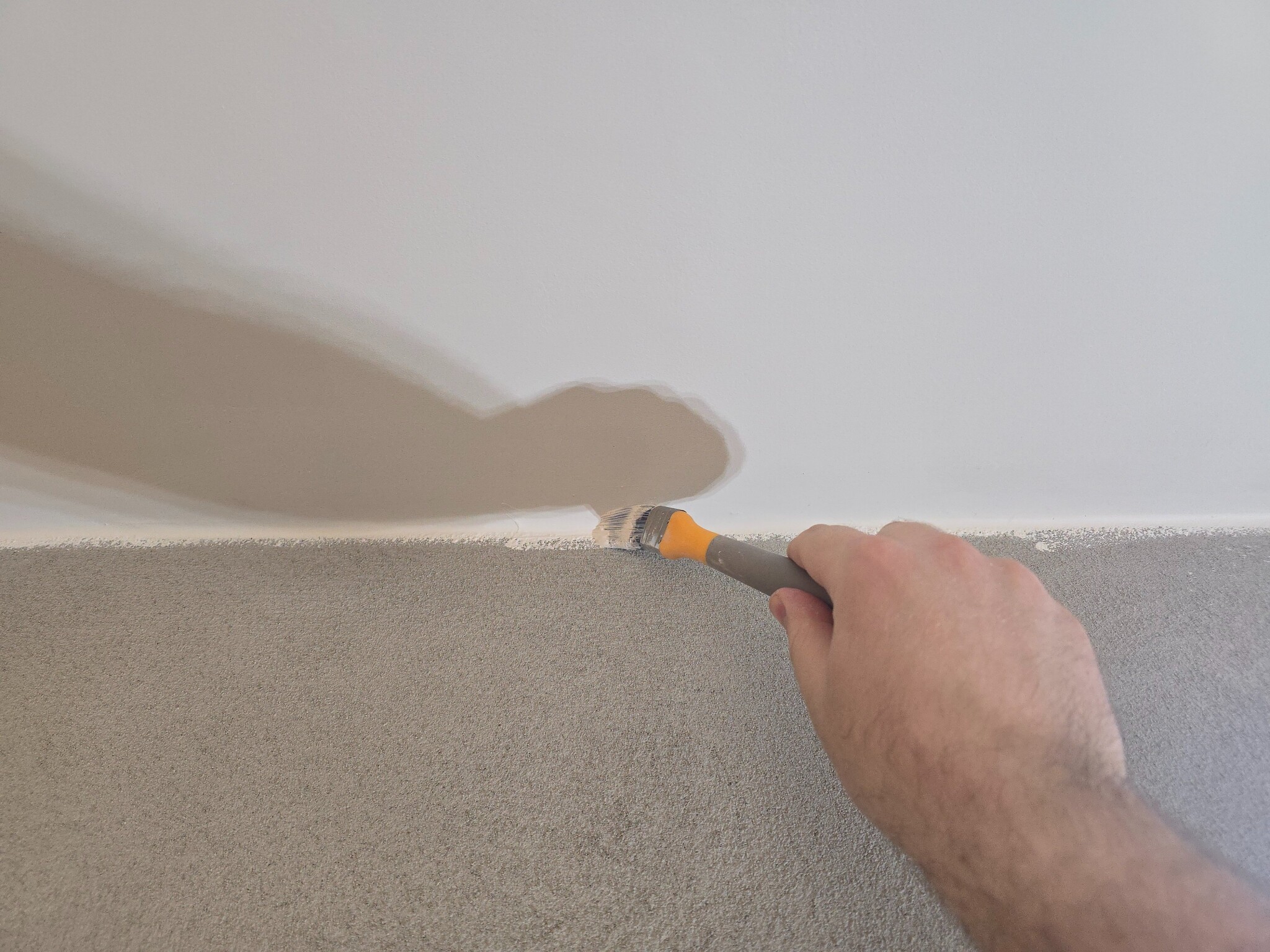

16 april 2026. Jag tar en fin pensel och målar över all mjukfog med grundfärg.

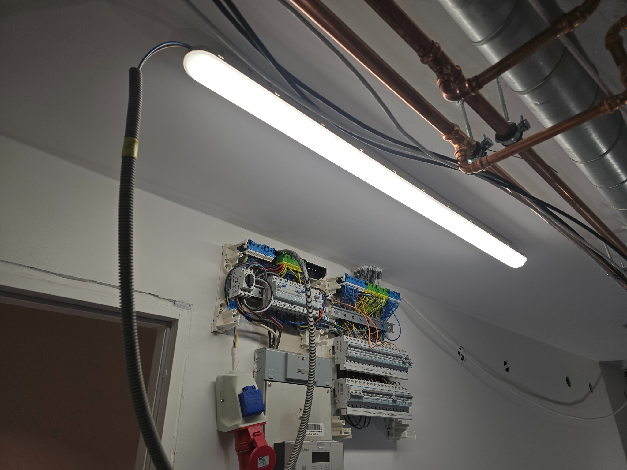

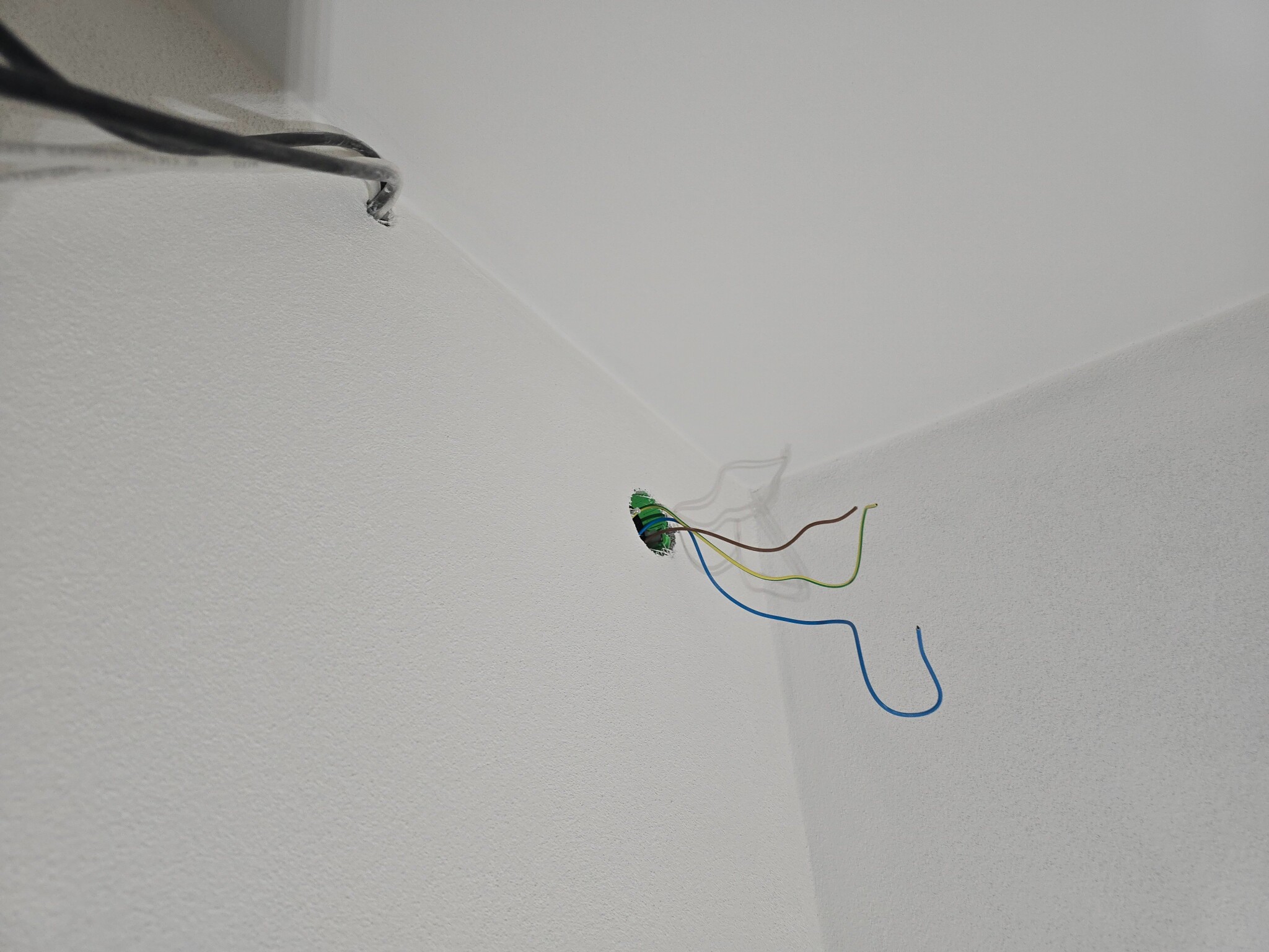

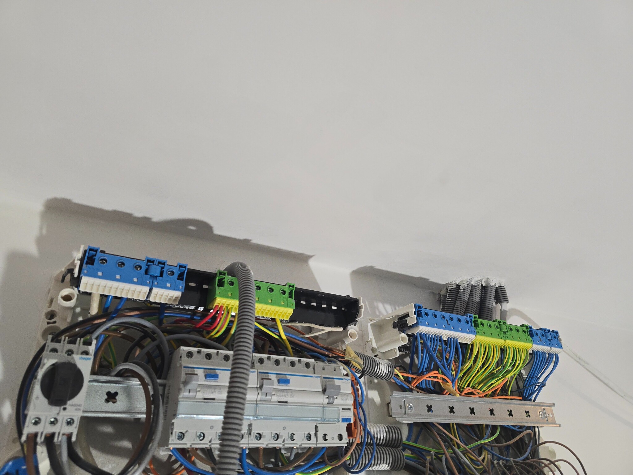

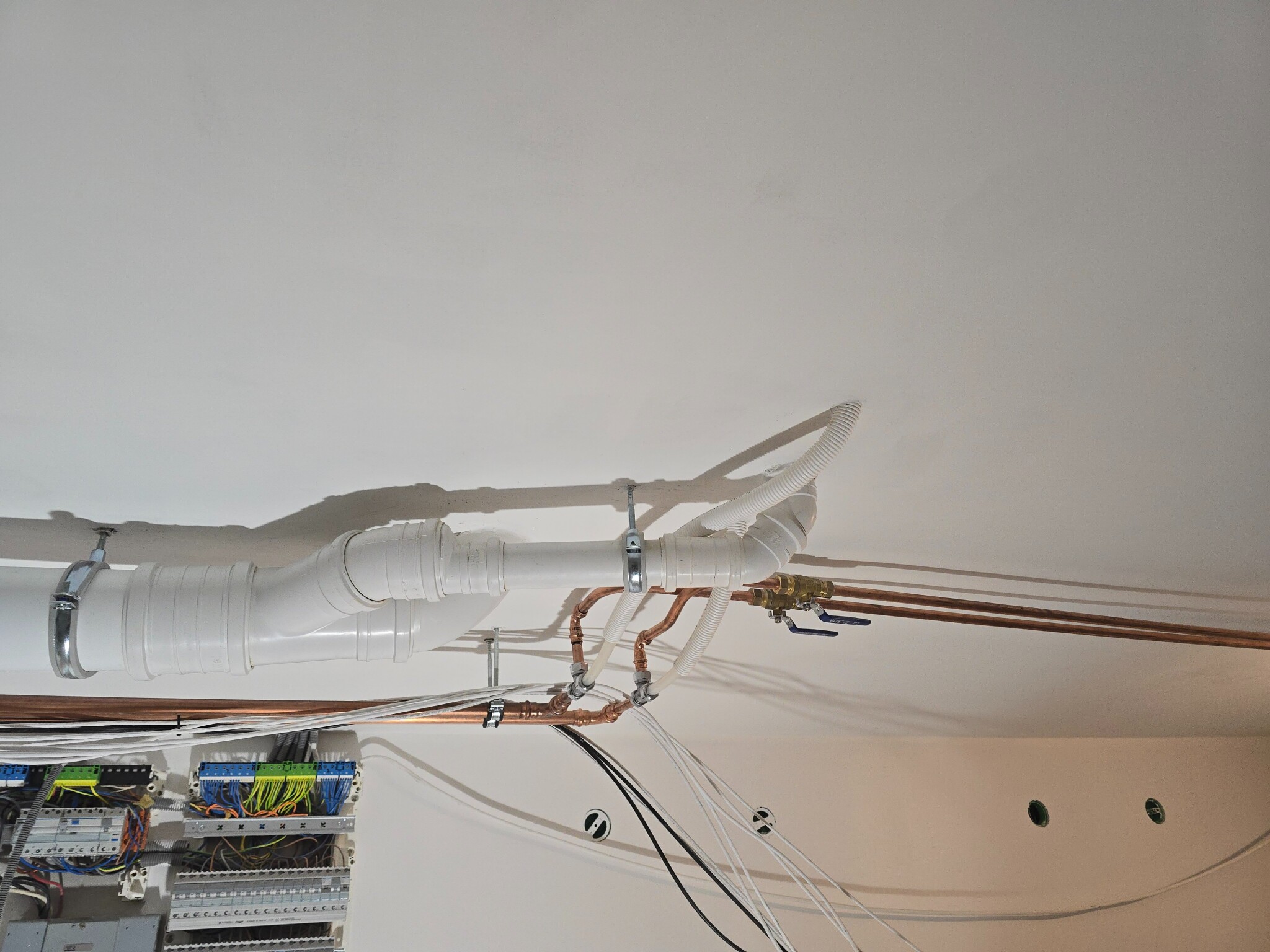

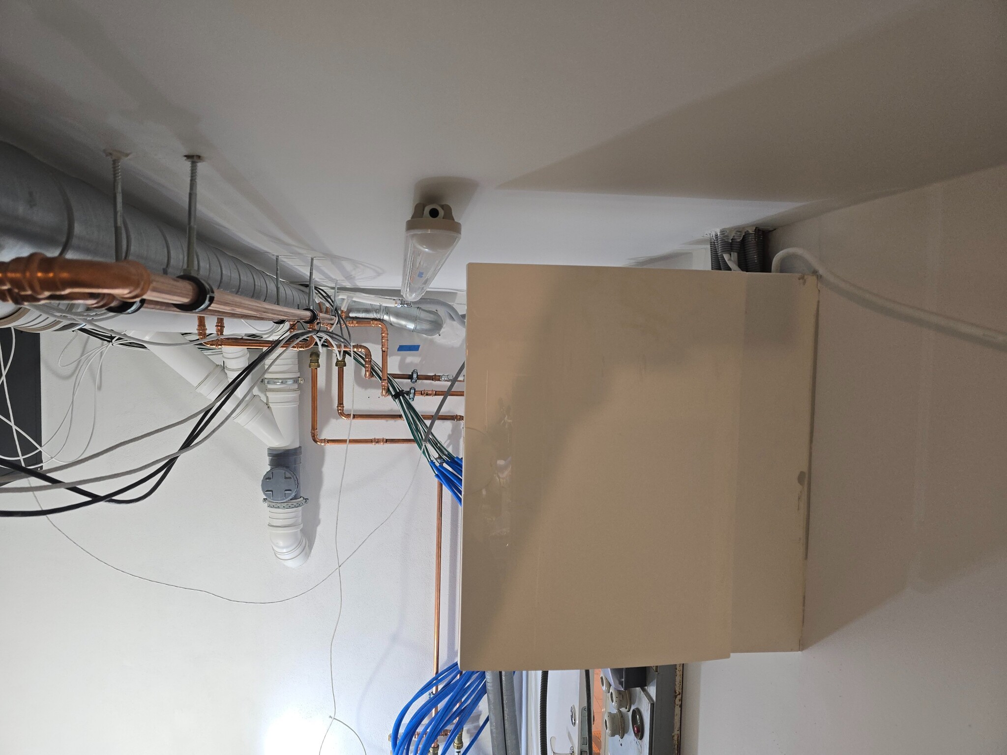

Den omöjliga biten över elcentralen har faktiskt blivit ganska fin trots svårigheten att spackla och foga centimeter från spänningssatta kablar.

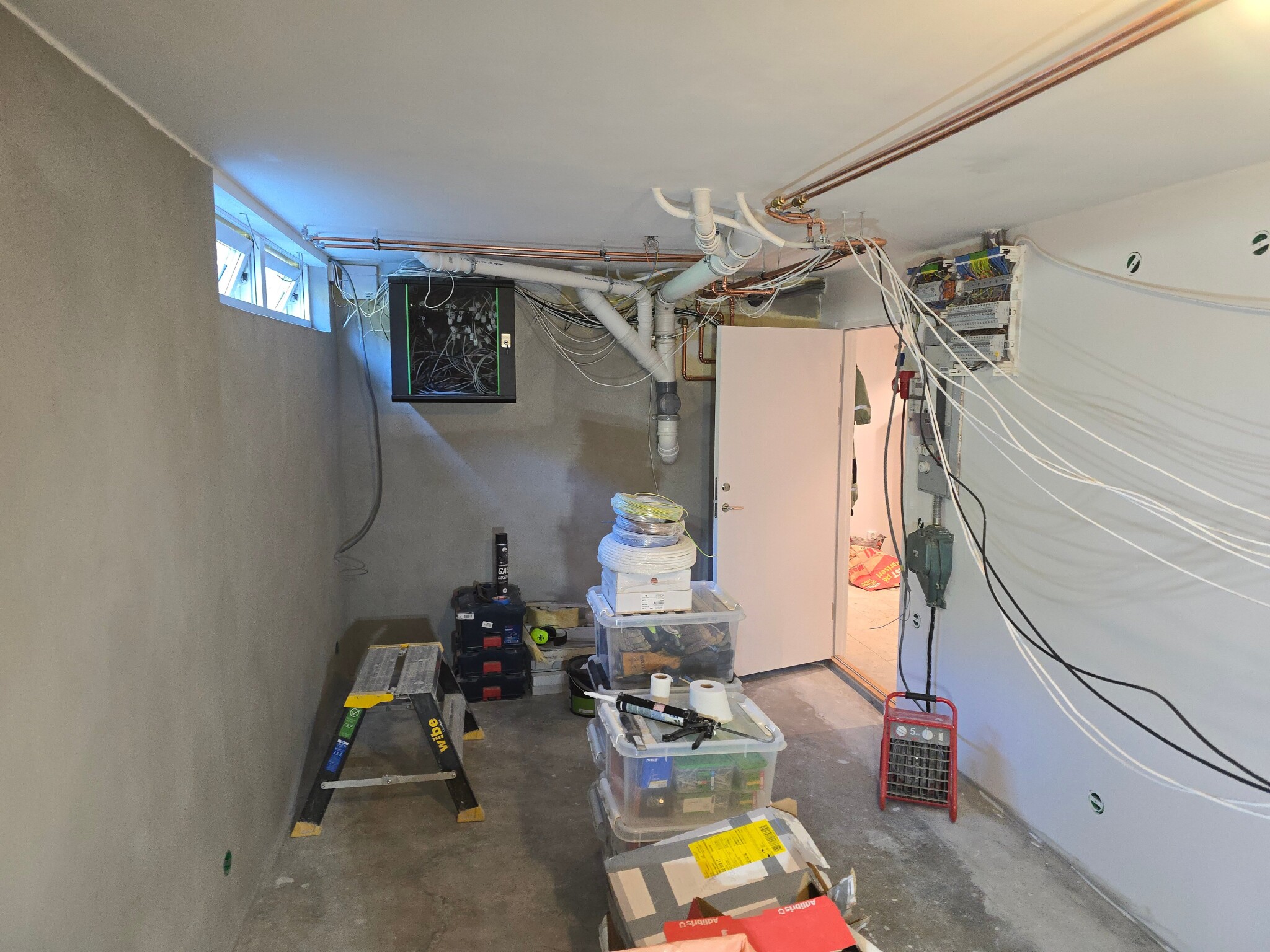

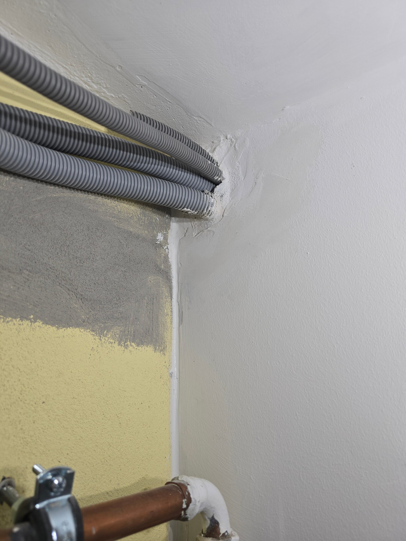

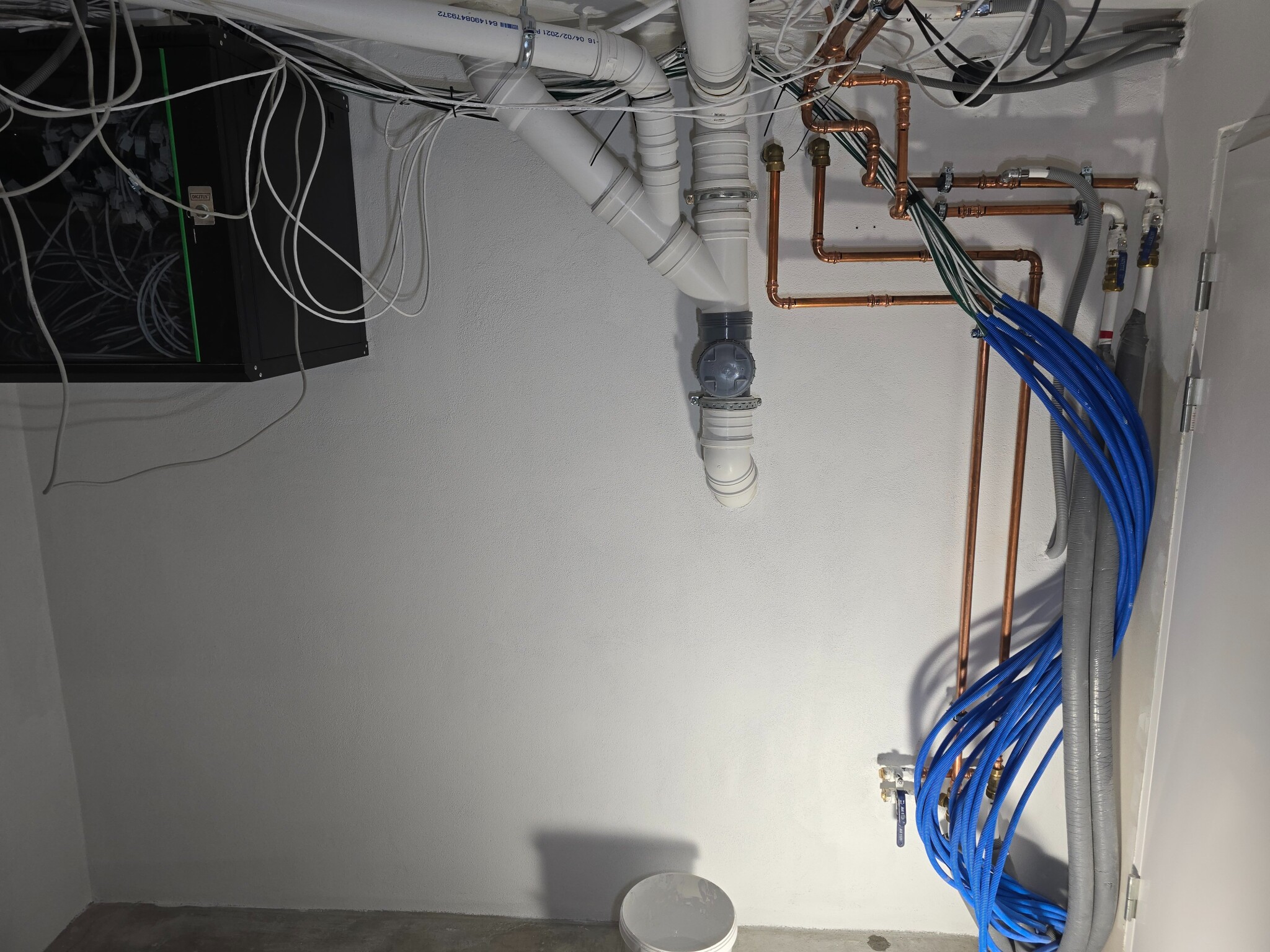

10 mars 2026. Som sagt många detaljer i detta rum, här är rören till vattenutkastaren vid garageporten som behöver lite slipning och spackling runt sig för att bli snygga.
11 mars 2026. Dags för finspackel då jag kan se groparna och luftbubblorna i grovspacklet nu när jag målat

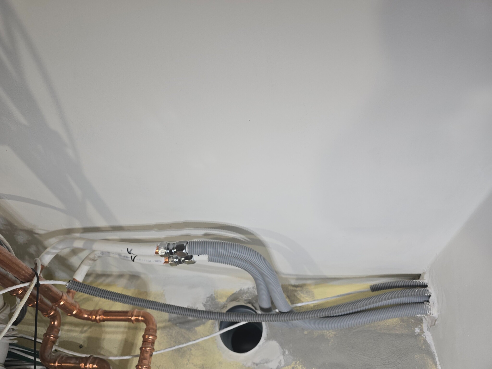

Det funkar, men är fortfarande rätt slitsamt, att spackla runt rören när de bara hänger i luften

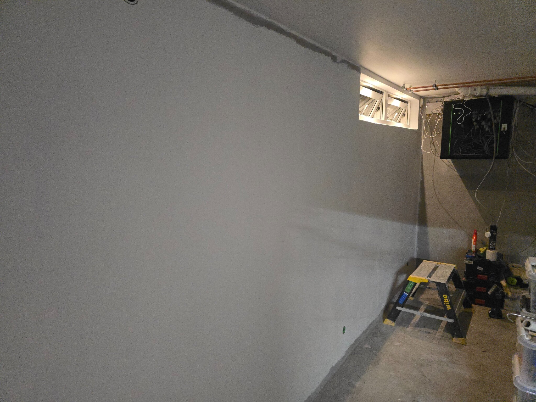

12 mars 2026. Slitet börjar löna sig, halvan nära garaget börjar se bättre ut

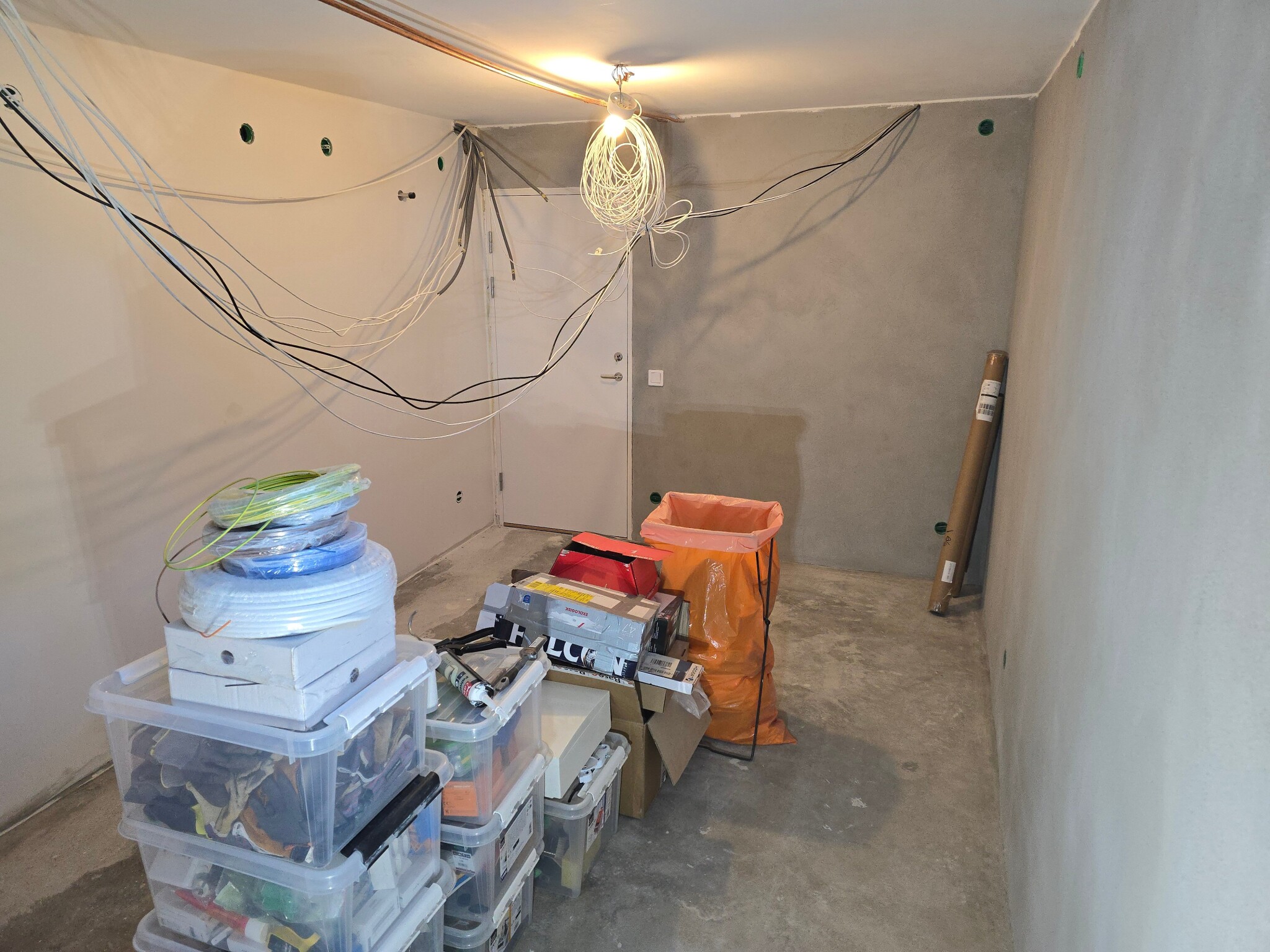

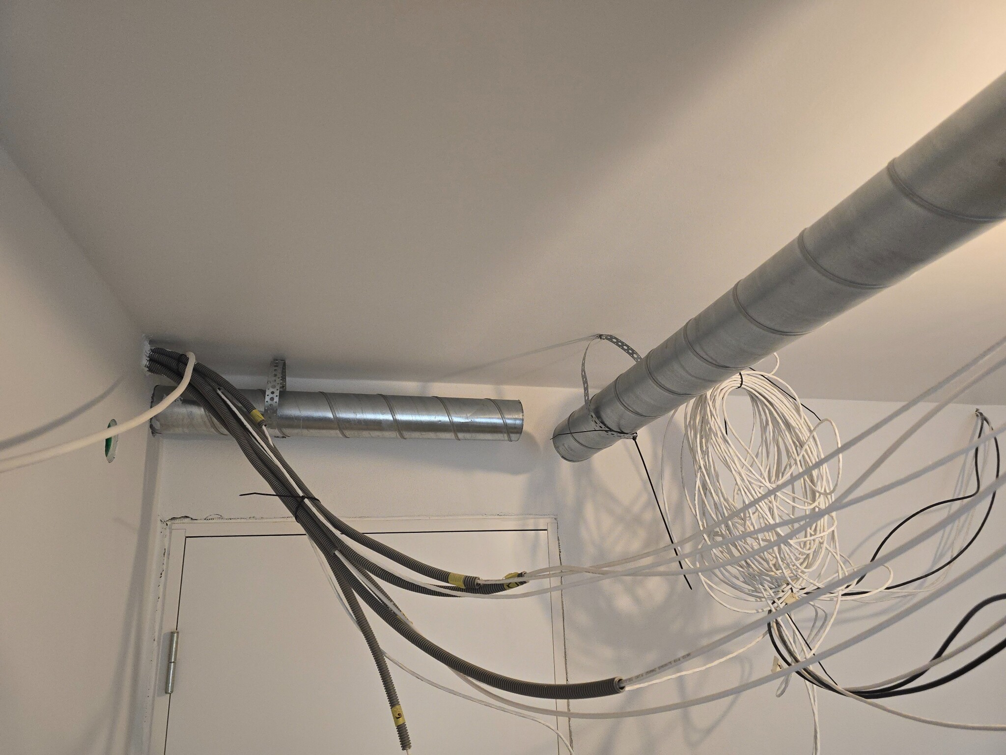

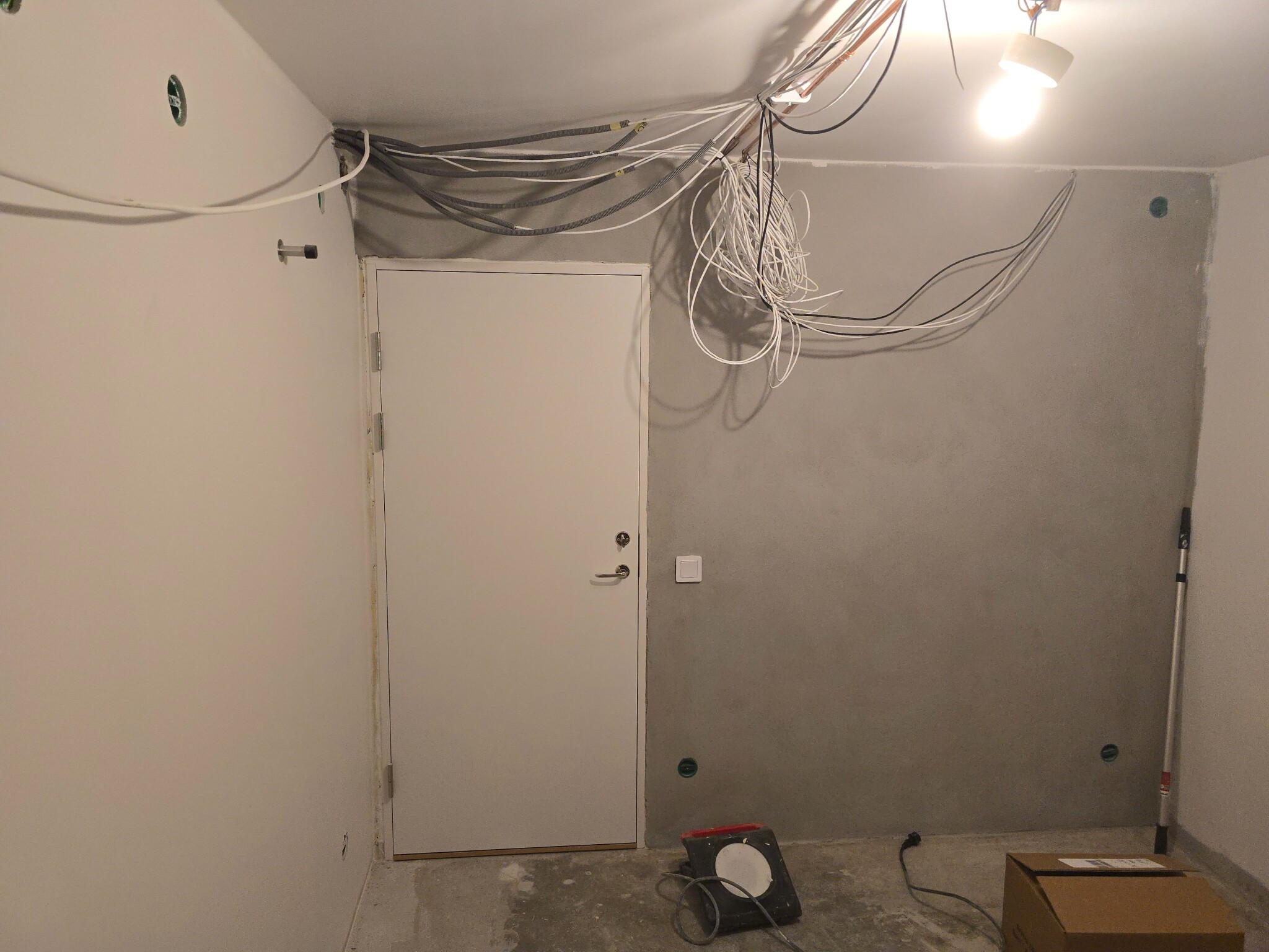

Det är dock ganska jobbigt att gå runt i rummet nu när alla nätverkskablar bara hänger löst från taket

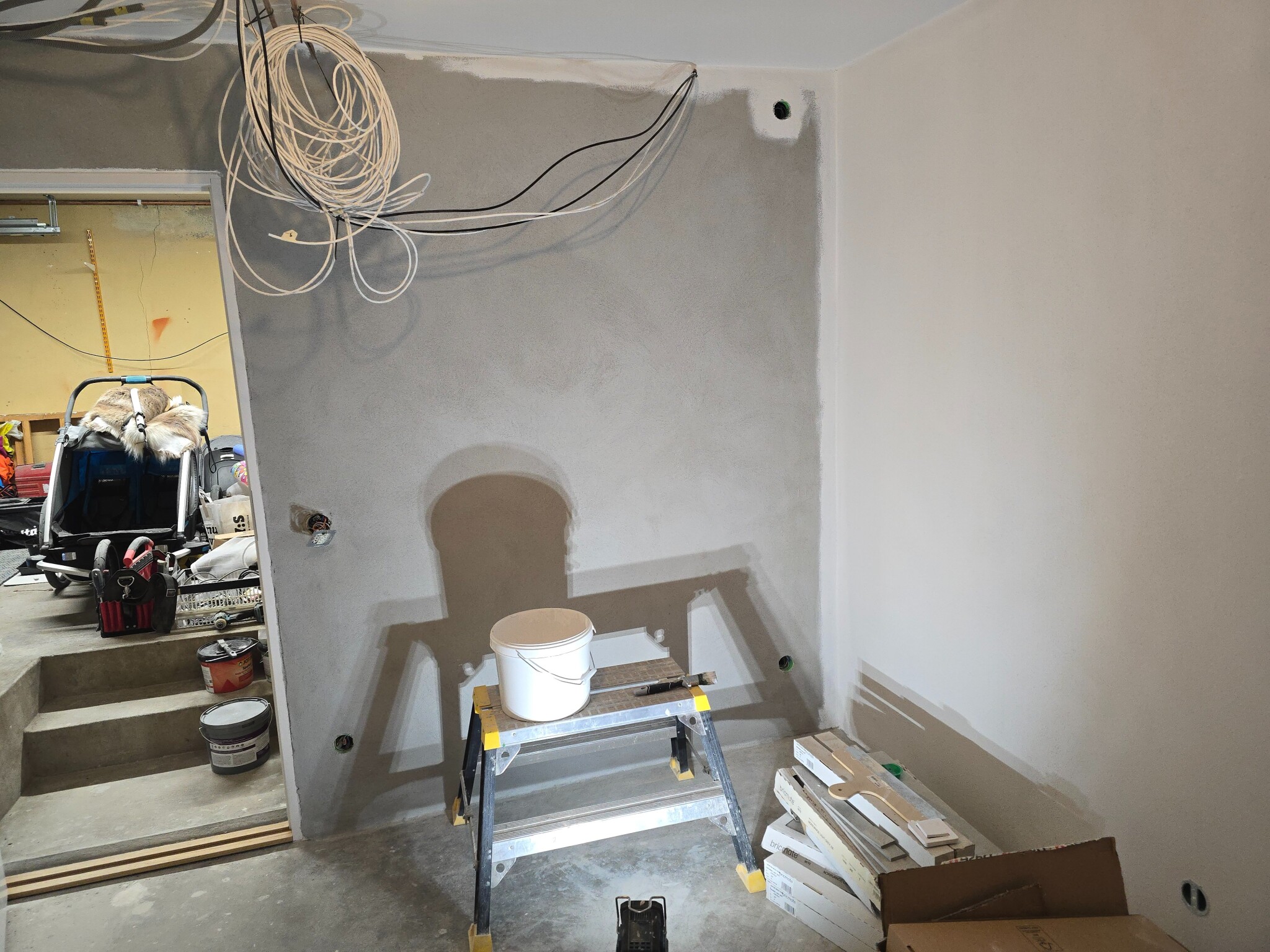

13 mars 2024. Jag flyttar över allting till andra sidan rummet för att ta mig an den svåra sidan av rummet.
Fram med diamantslipen igen
Titta på bilden ovan så ser ni hur mycket skräp...jag menar installationer...som gör livet svårt för mig.
Småsaker överallt som dessa små flagor som lossnar runt skruvar som jag behöver spackla igen
Återigen, titta på hur grov betongen är under den gamla färgen.

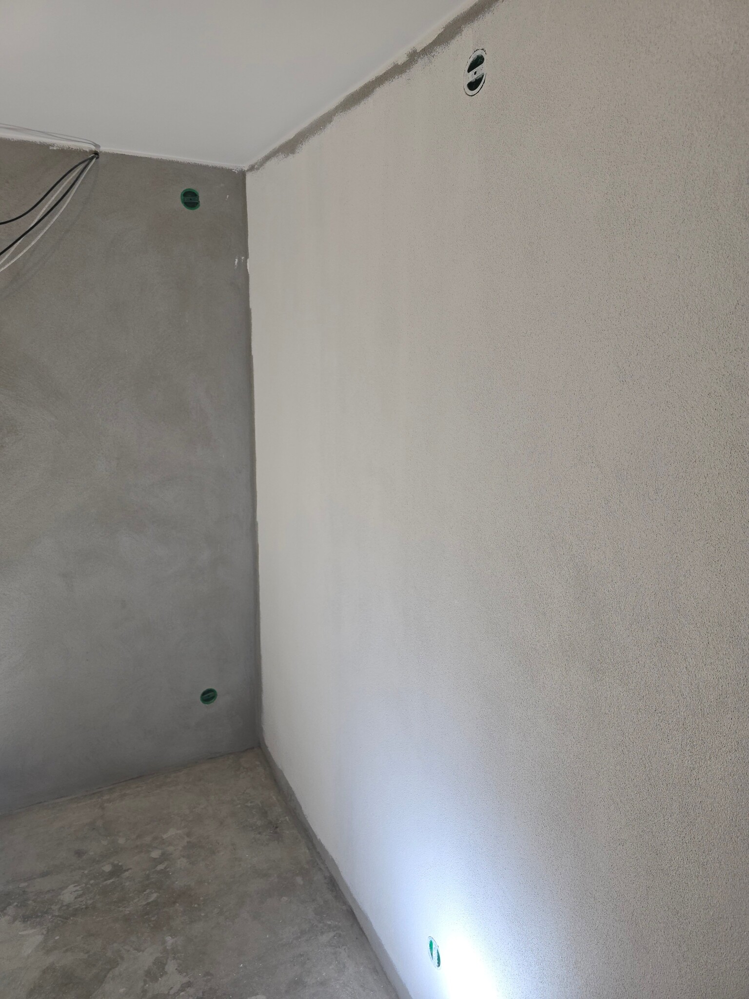

Hörlurar och andningsmask är obligatoriskt. Det regnar så mycket grus och sand från slipmaskinen (trots dammsugaren) att håret fylls av skräp hela vägen ner till huvudet.

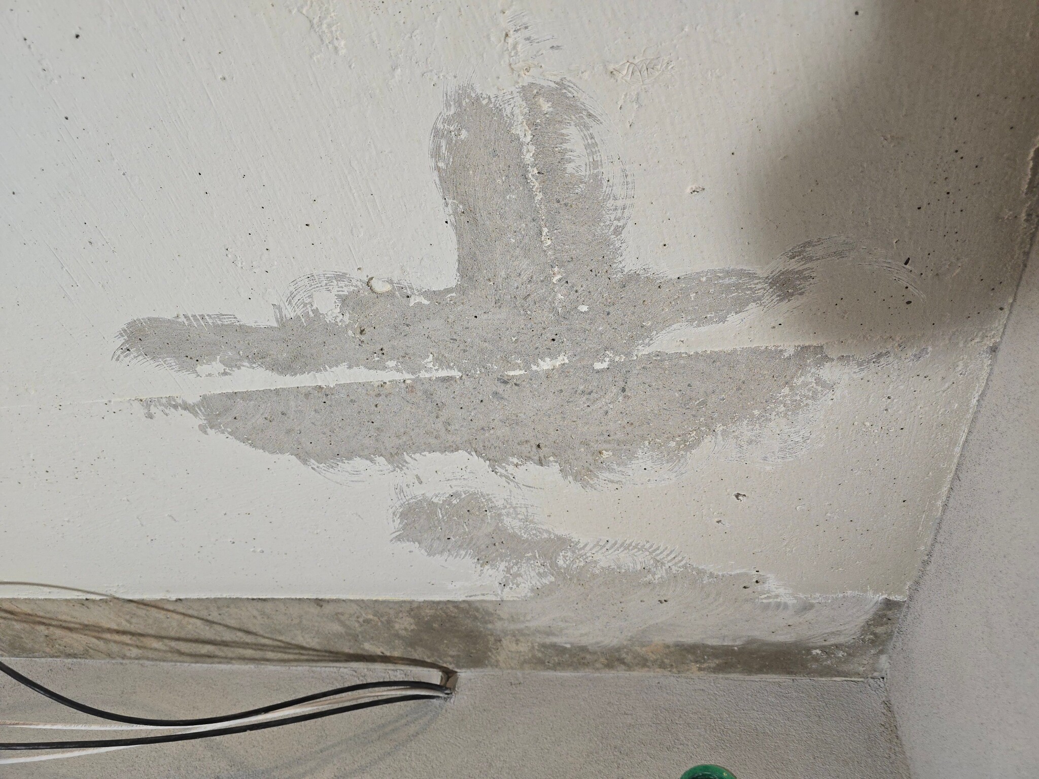

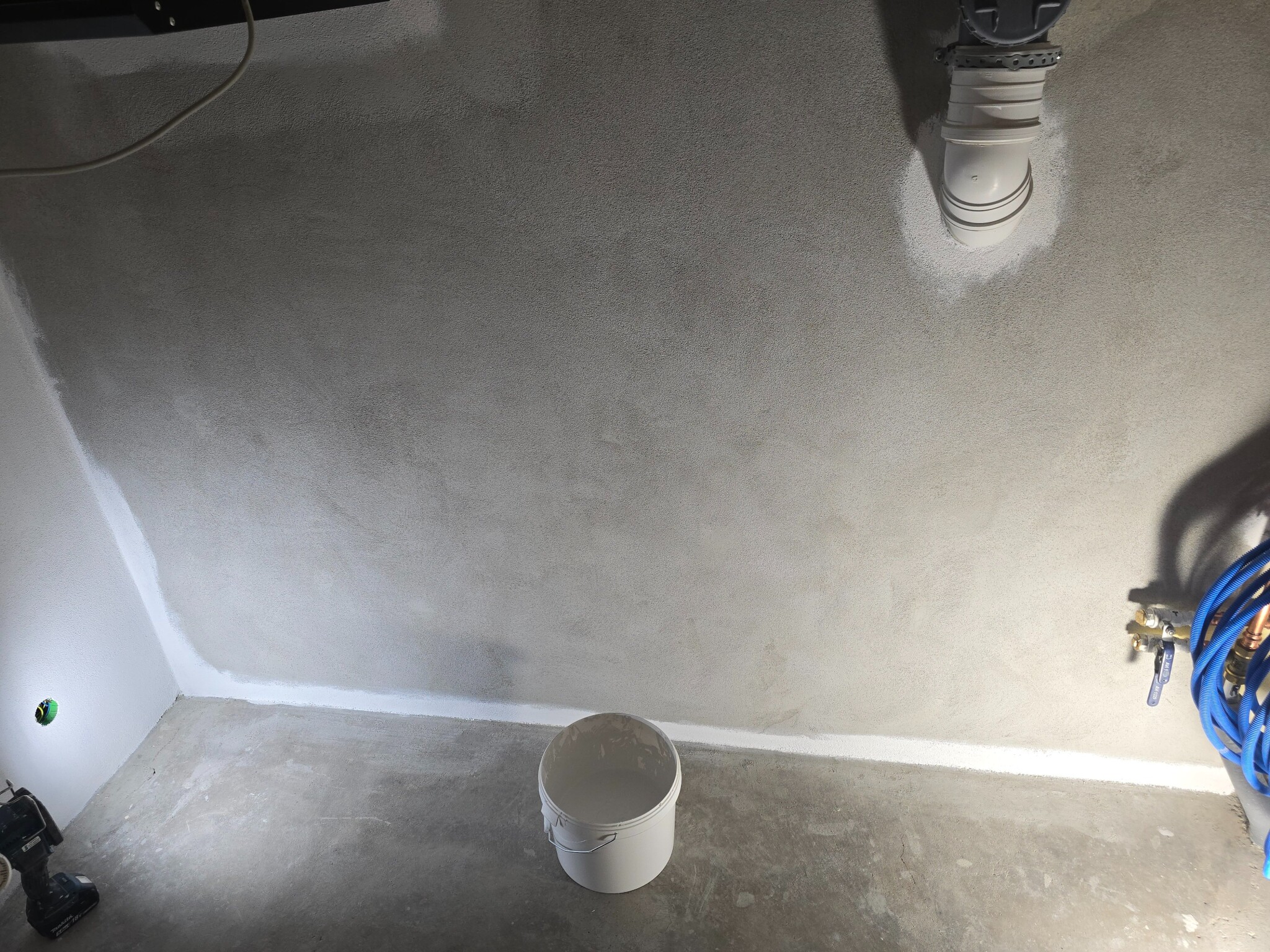

Jag kör en vända med Finja Laga Vägg (betongspackel) för att fylla i hål och gropar.
[bild][bild][bild]
[bild][bild]
Ni som följt mig vet att jag gillar detta spackel. Fyller upp tjocka lager men kan samtidigt svampas ned till en hyfsad jämn yta som sedan kan spacklas och fogas. Alla dess rör kräver behandling för att se vettigt ut.
Sedan fortsätter slipningen, mer om det i nästa inlägg.

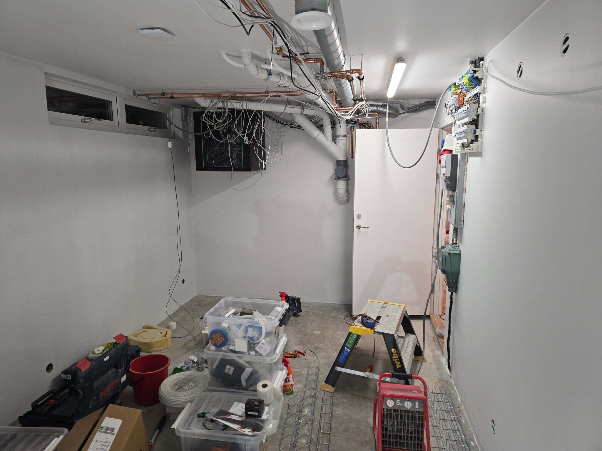

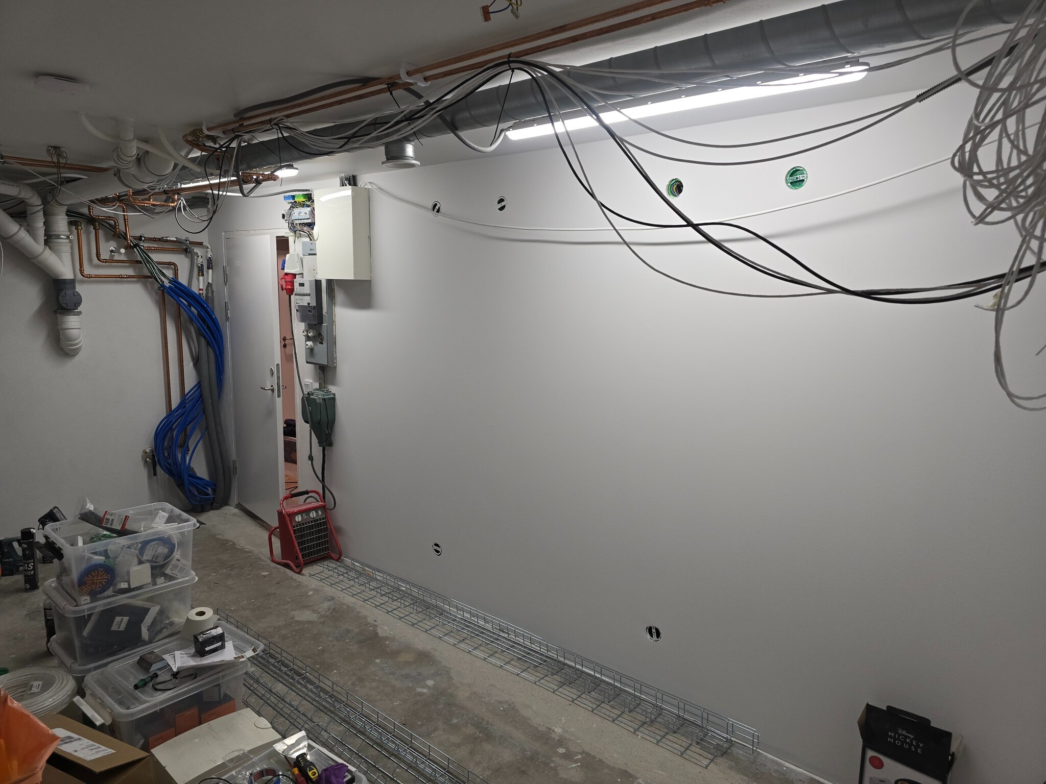

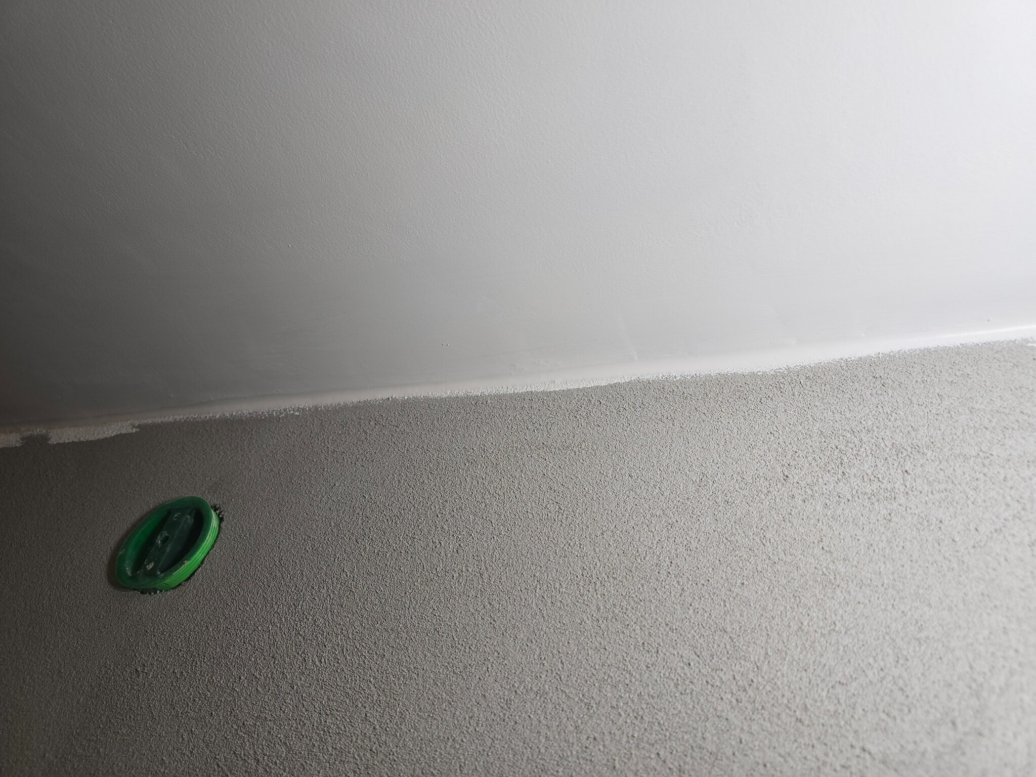

Fortfarande den 16 april 2026. Eftersom det börjar bli dags för täckmålning behöver jag stöka om i rummet. Lådorna stuvas om och läggs mitt i rummet så jag kommer åt alla hörn

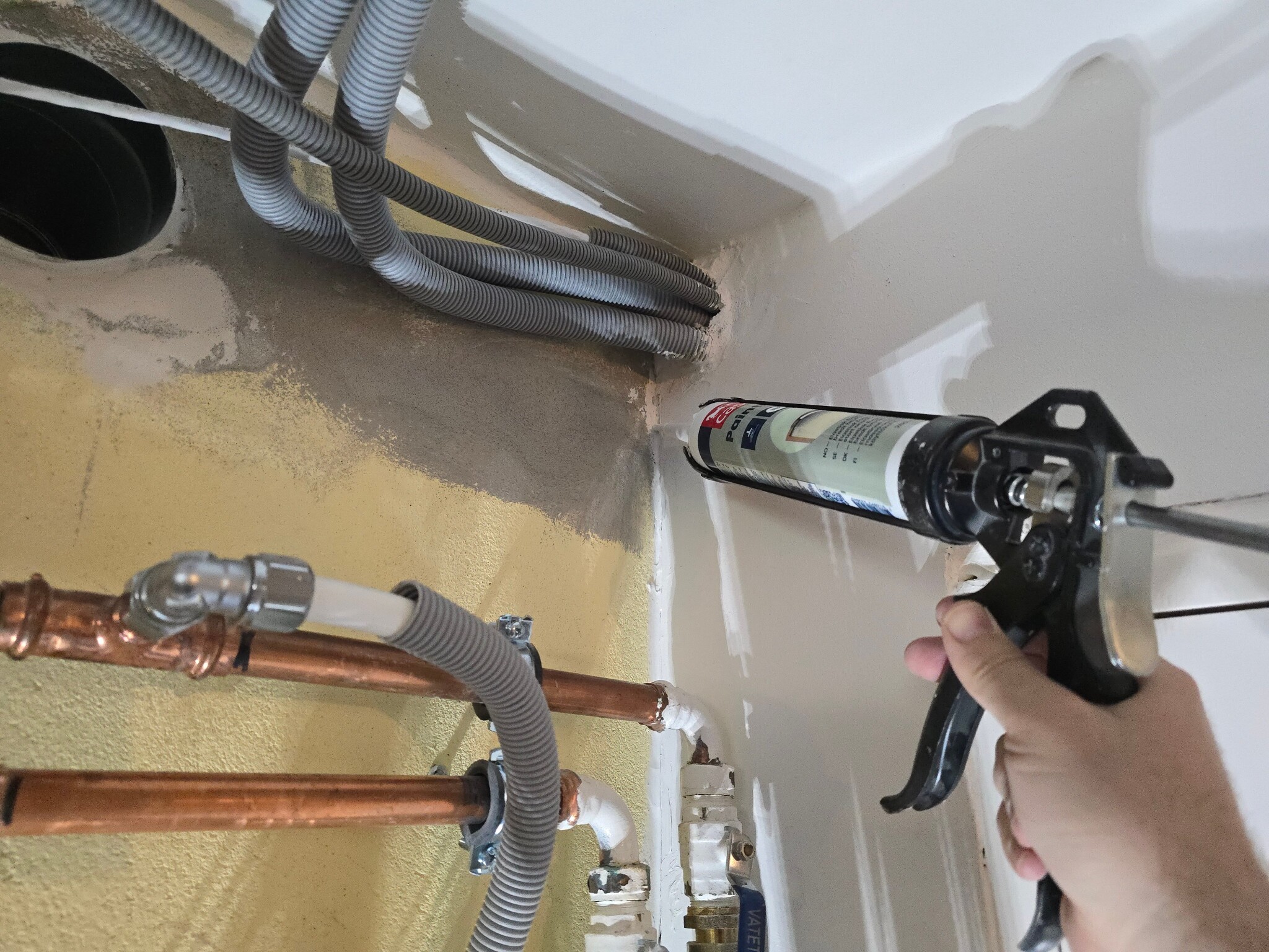

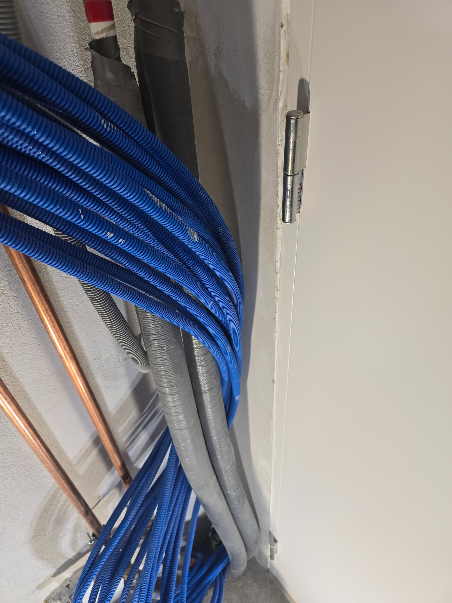

Men först innan jag glömmer ska det på lite mer mjukfog vertikalt bakom dörren. Alltid hittar man fler detaljer att fixa med...

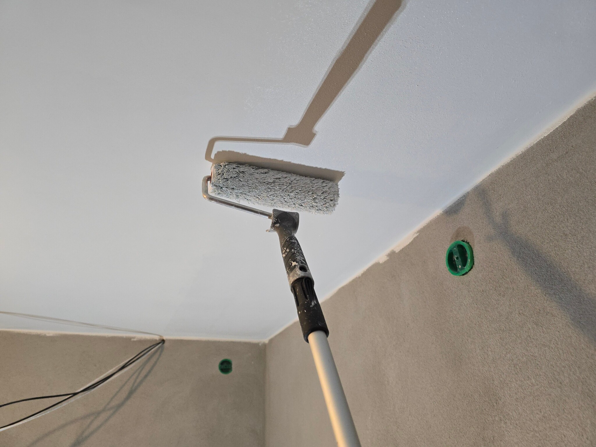

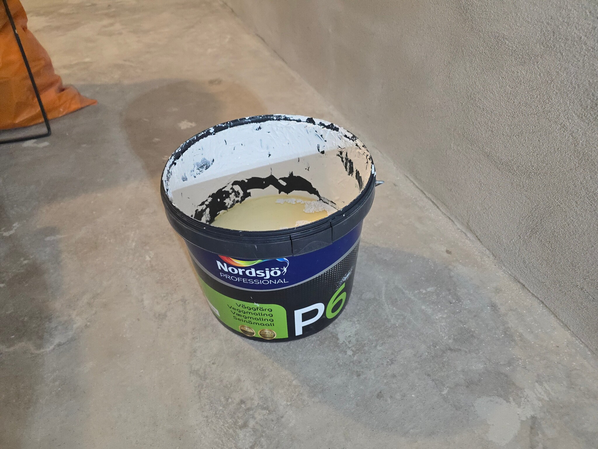

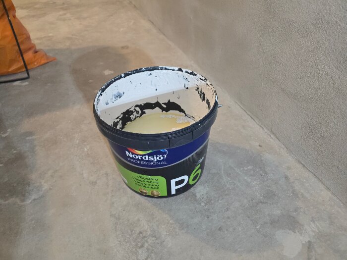

Nu öppnar vi färgen! Denna gång har jag valt att måla hela rummet, inklusive taket, i en och samma färg. Det är bara ett litet fönster så det är inte värt mödan att ta en separat matt, och känslig, takfärg.
Som innan använder vi Nordsjö P6 eftersom det är en ovanlig färg som är lätt diffussionsöppen utan att vara lika knölig som silikatfärg. Eftersom huset är nydränerat ska detta funka bra även på källarytterväggen. Vi har kört detta i tvättstugan och maskinrummet med bra resultat.
Två lager färg åker upp, och den 17 april 2026 ser det ut så här
Det tog mycket lång tid att pensla bakom alla rör...

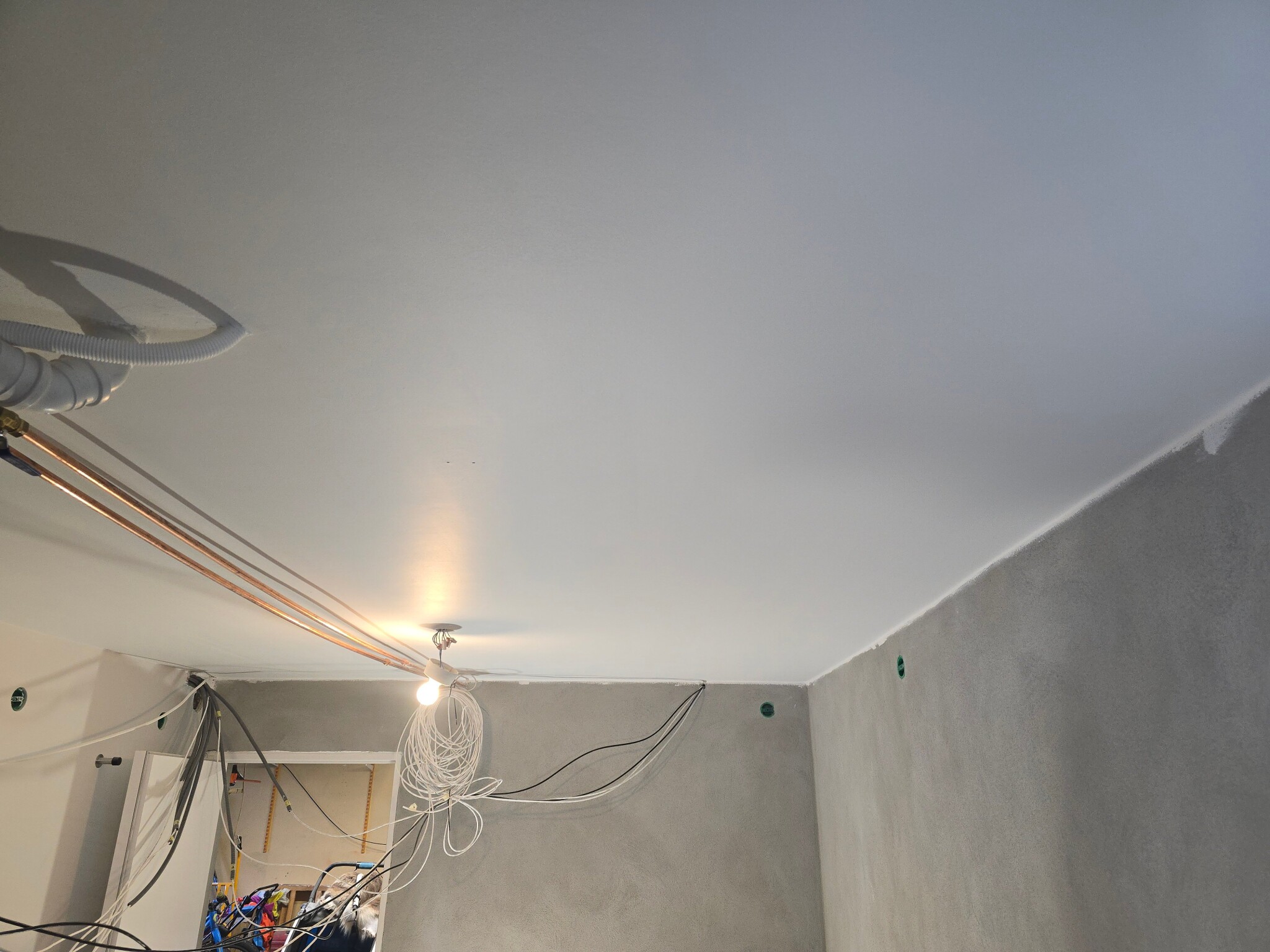

Taket är klart! Det tog bara sex veckor, haha.

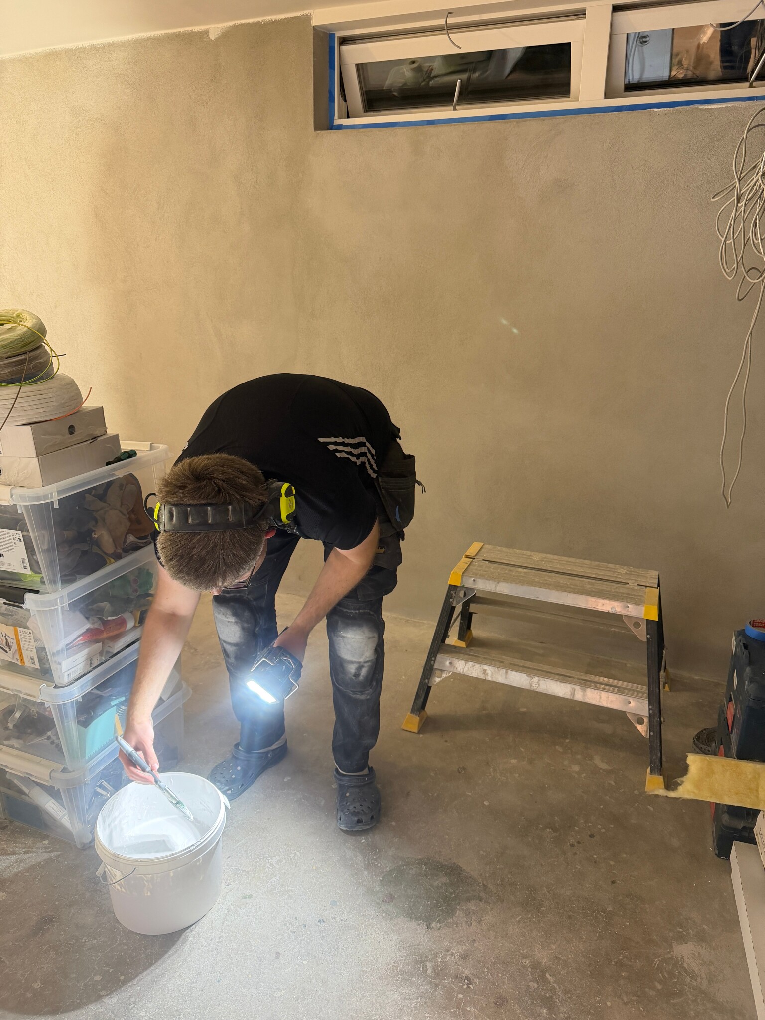

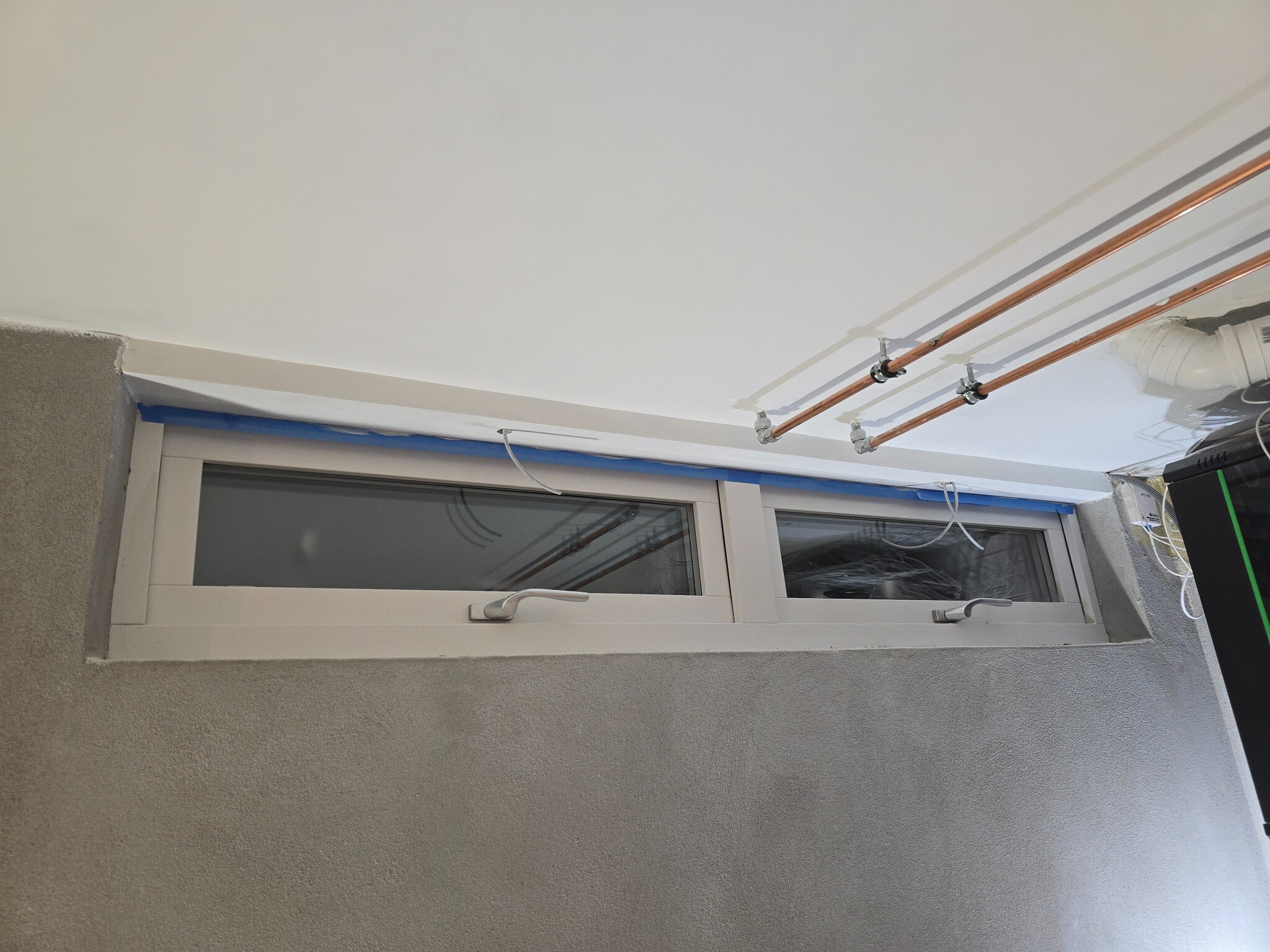

Med det kan jag fortsätta resten av målningen, först med fönstersmygen.
Jag blir fångad in action

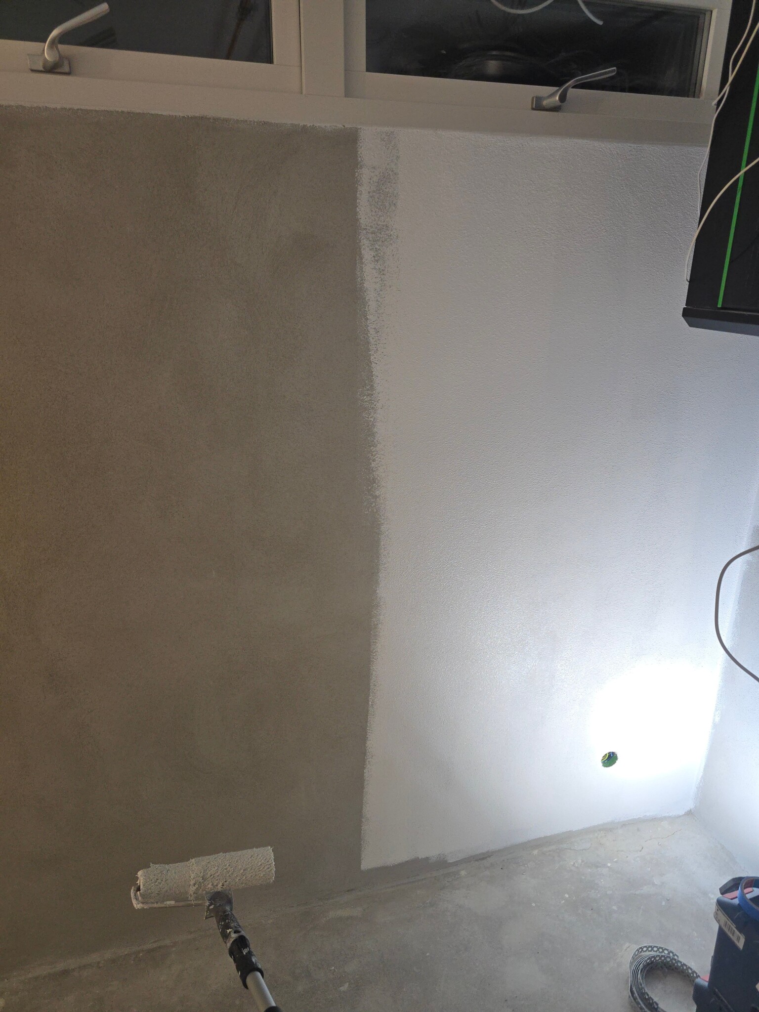

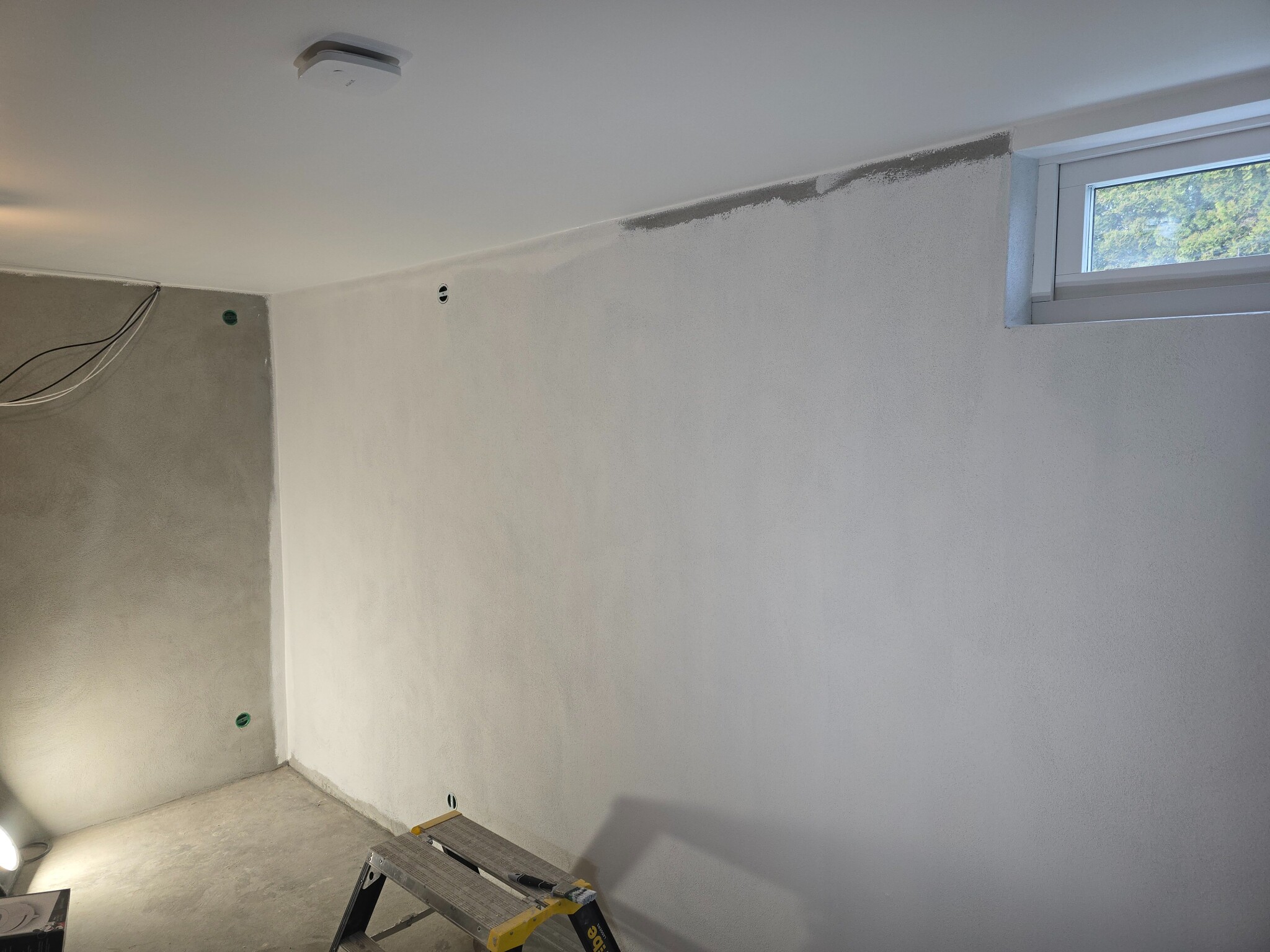

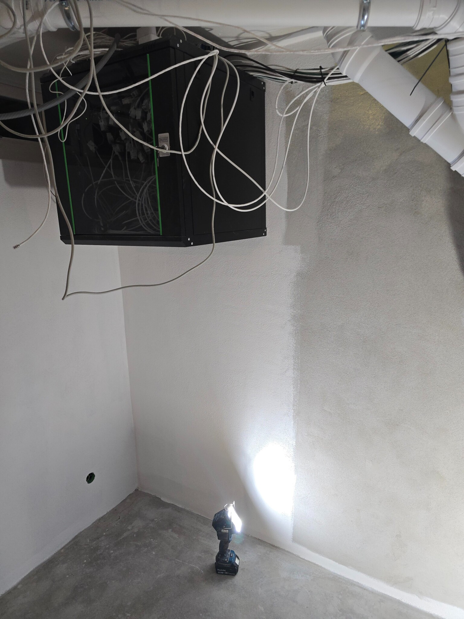

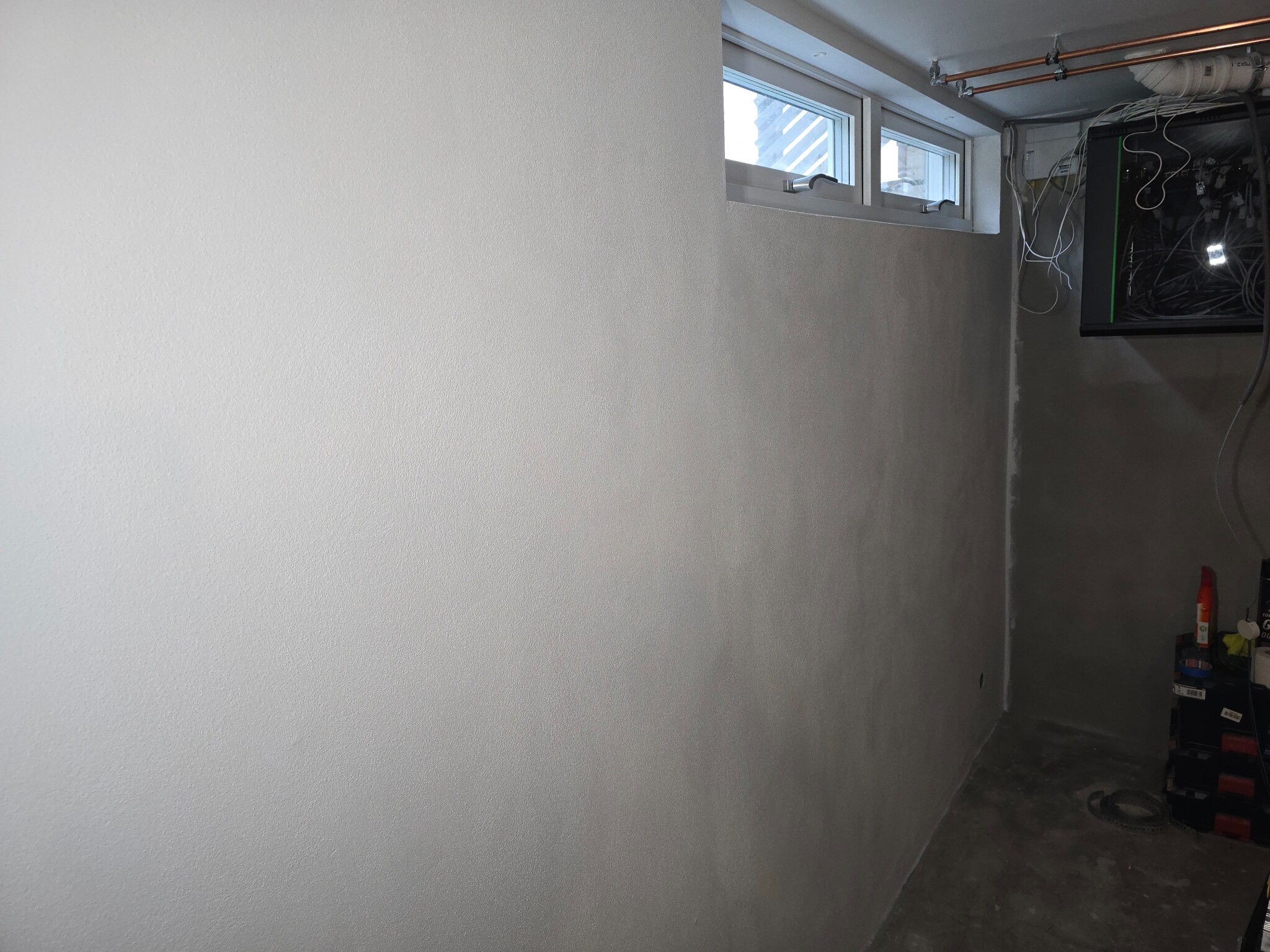

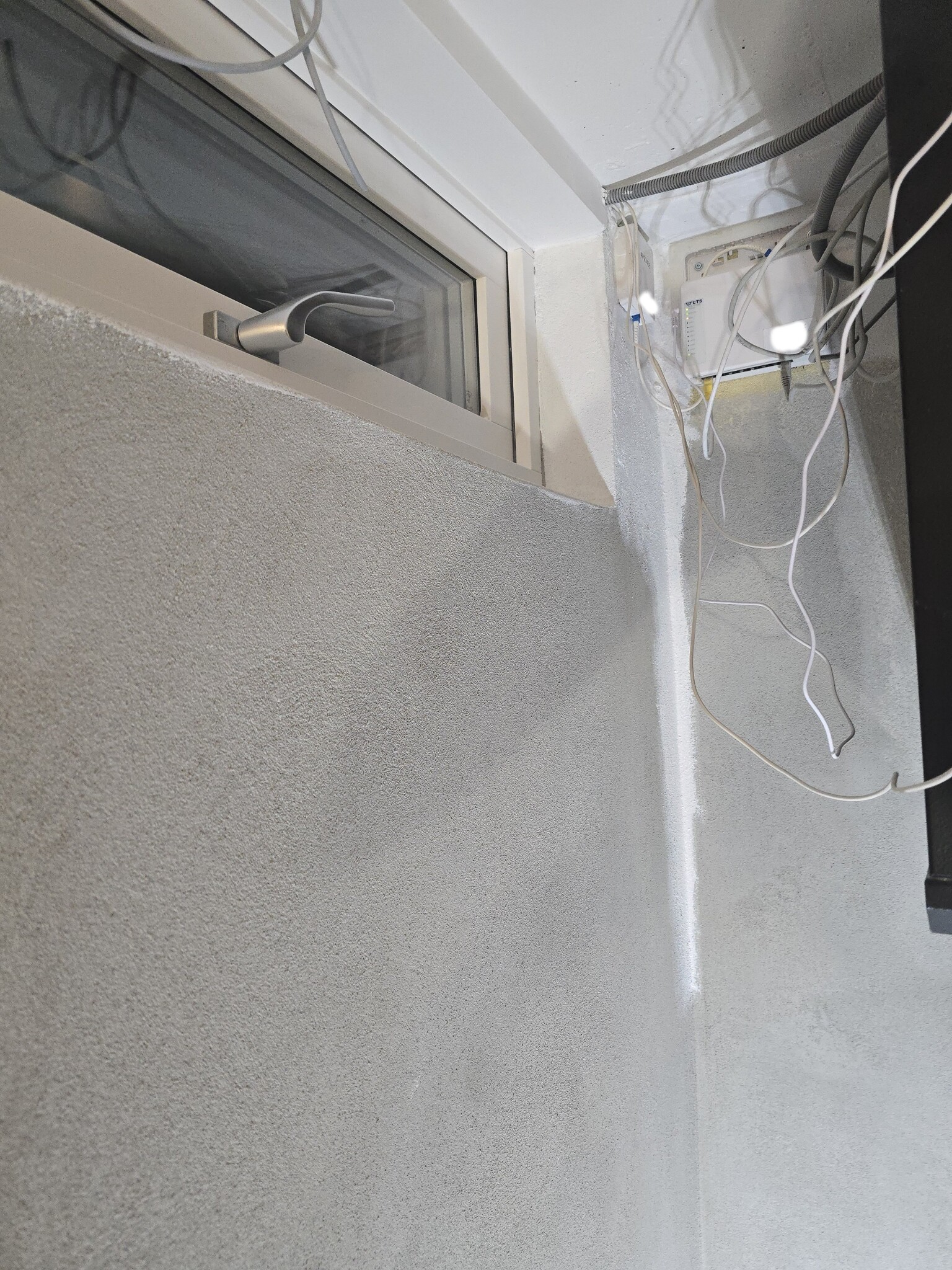

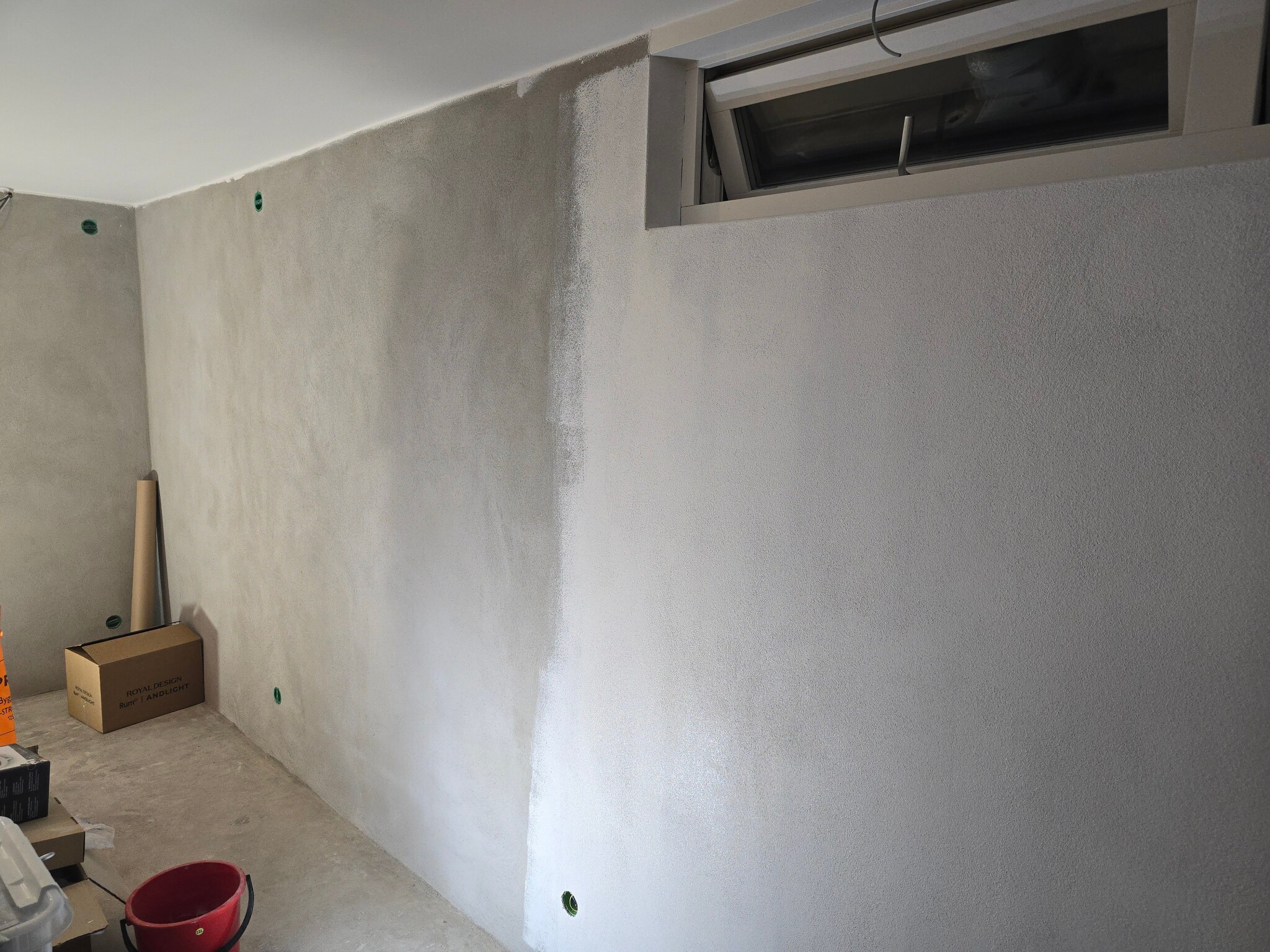

Första strykningen blev helt okej. Det är verkligen, verkligen sugande underlag med ny puts. Mycket färg per kvadratmeter...
Eftersom putsen inte är 100% jämn vid fönstret kommer jag behöva gå med frihand för att nå den sista millimetern mot karmen.

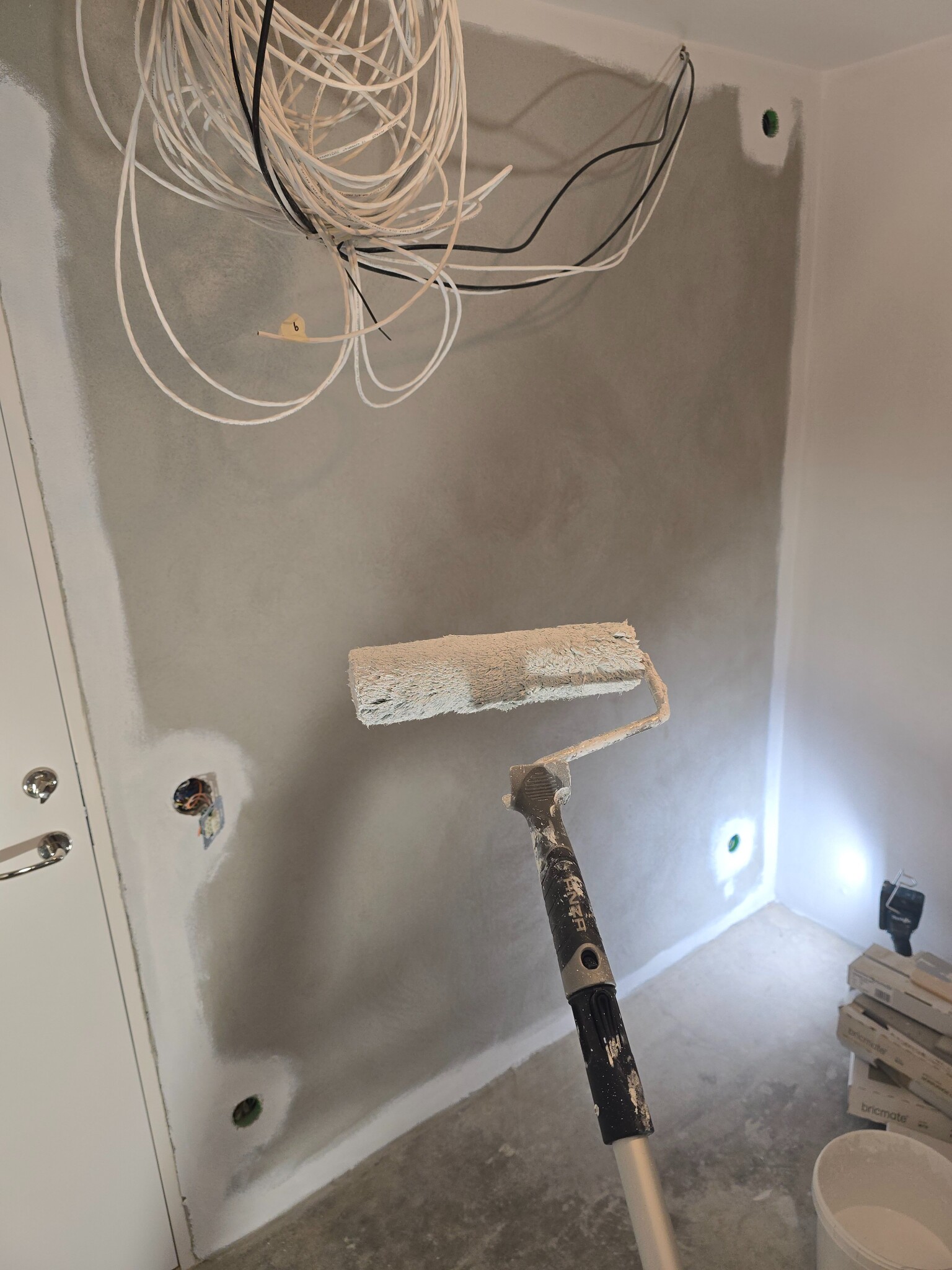

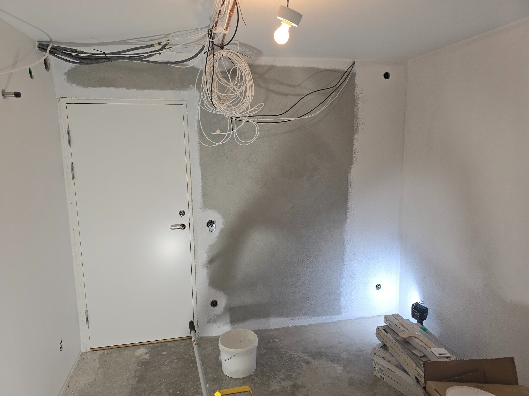

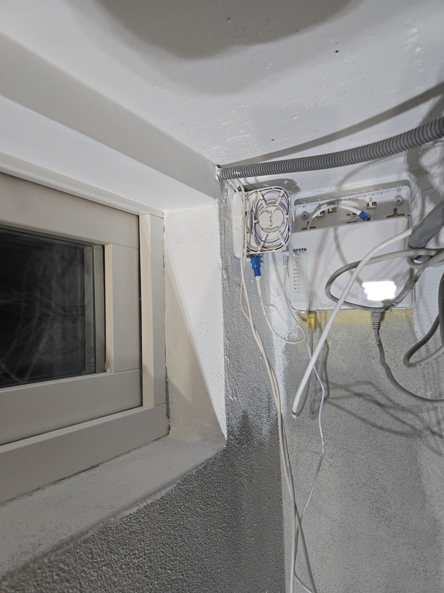

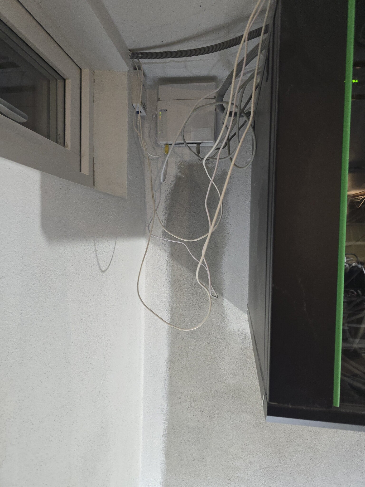

Med det börjar väggmålningen, och vi sätter igång längst in i det svåraste hörnet där fibern kommer in i huset.
Denna box går inte att ta bort, så jag får bara måla runt så gott som det går. Det räckte alltså inte med alla rör i taket, nu är fibern i vägen också.
Från detta går jag vidare med sparmålning och roller. Nu händer det, nu börjar rummet transformeras. Som jag väntat!
Eftersom jag också målat färdigt i fönstersmygen kan vi nu montera fönsterspottarna!

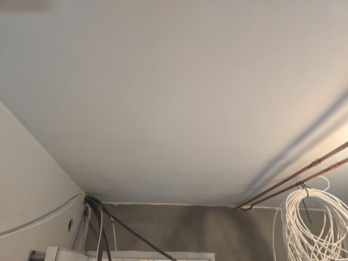

Oerhört imponerande noggrannhet! Vi ”good enough”-människor får samlas i ett hörn och skämmas lite.

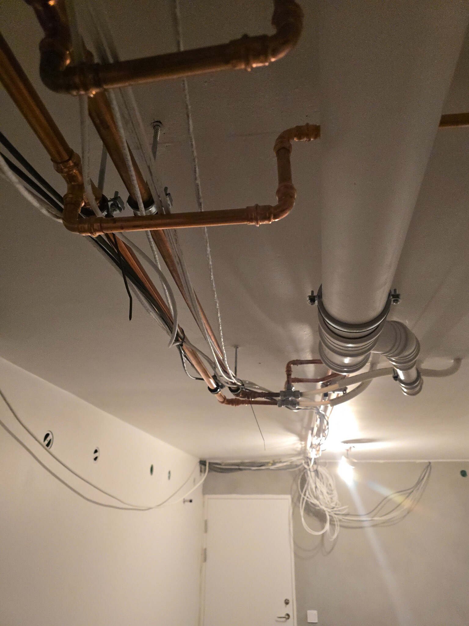

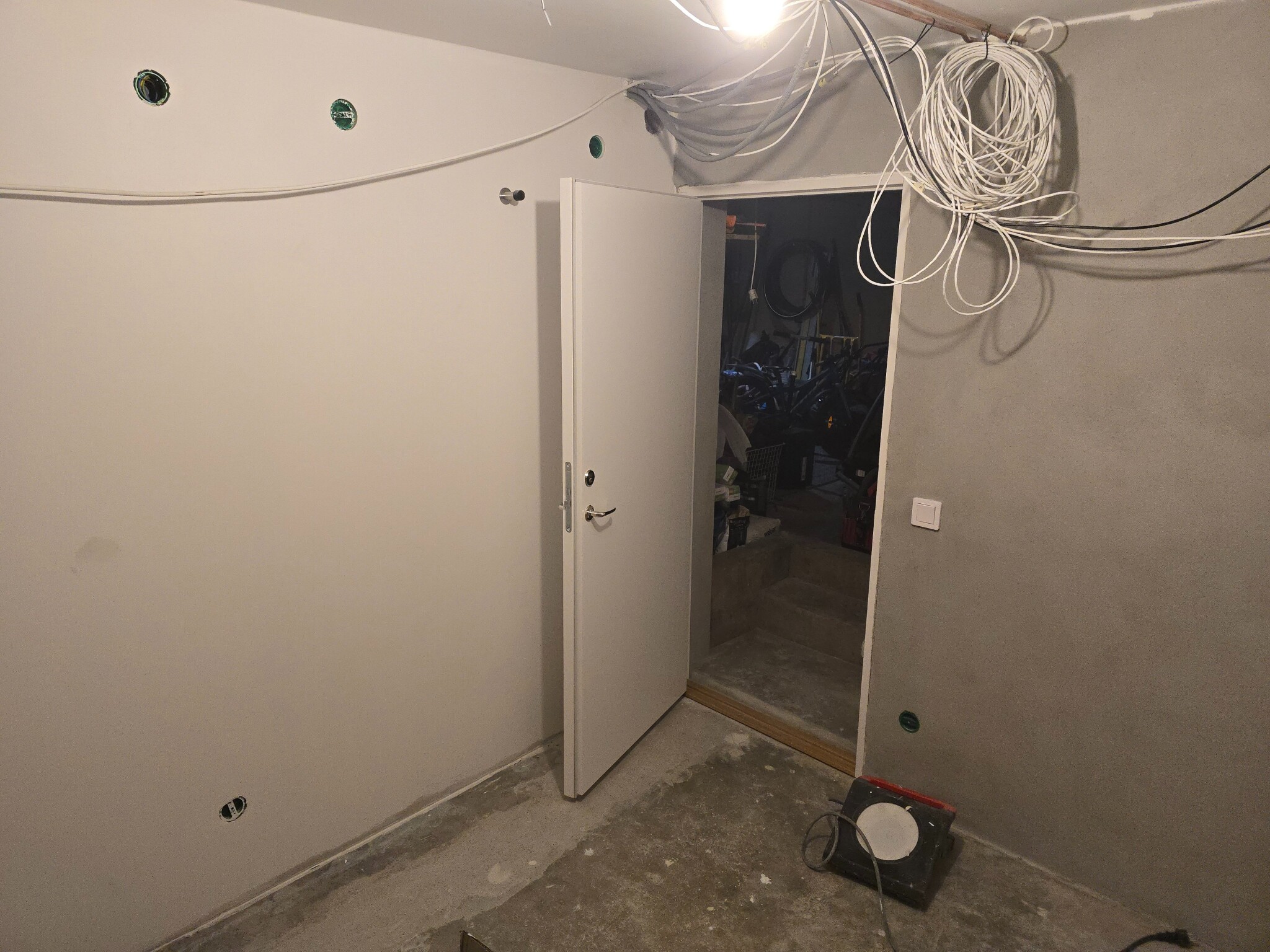

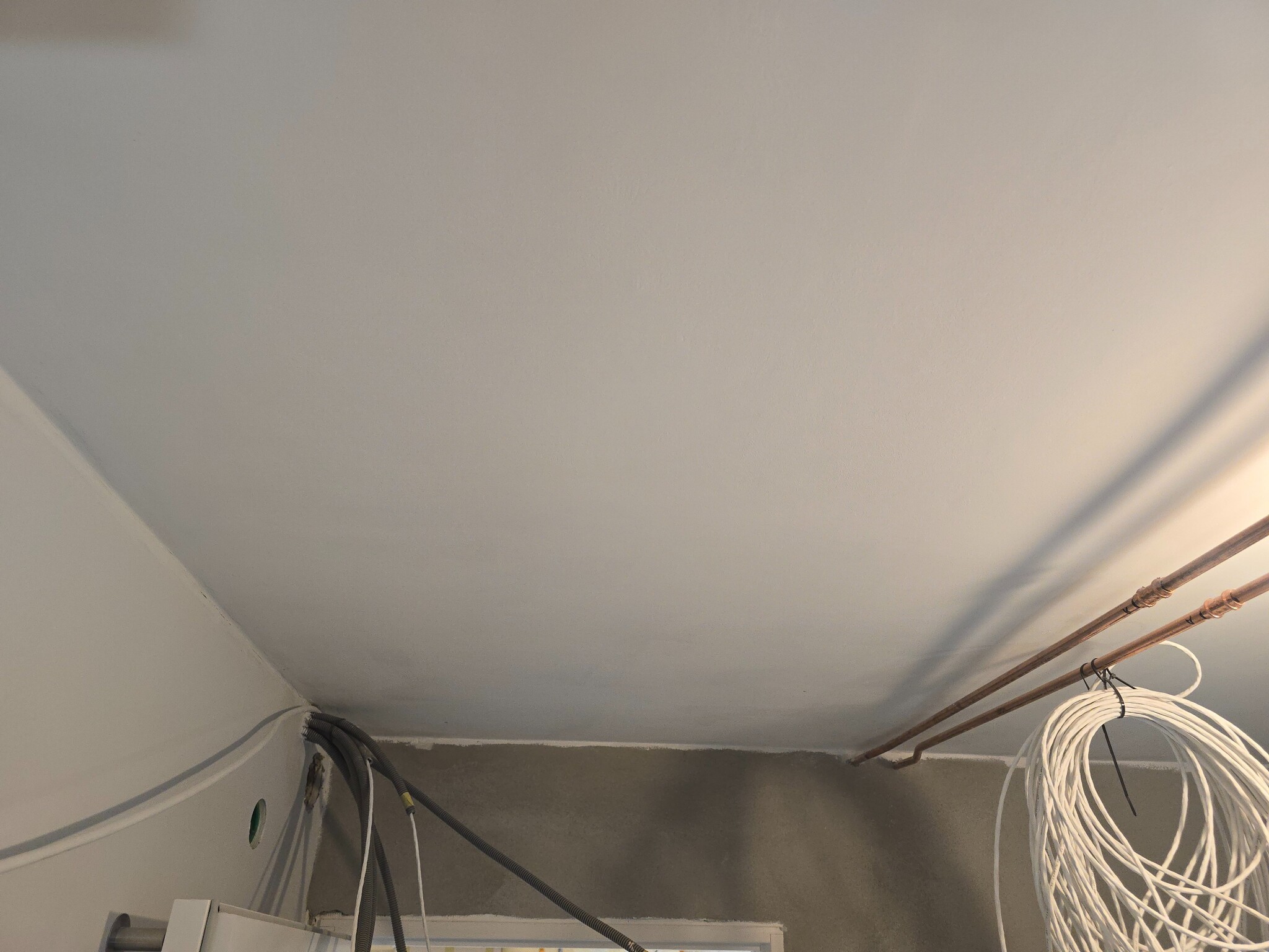

Tack! Nu tycker jag nog att taket såg helt fruktansvärt ut innan, se bildNötegårdsgubben skrev:
Det känns som ett absolut minimum good enough att slipa upp det och få det lite snyggare som detta:

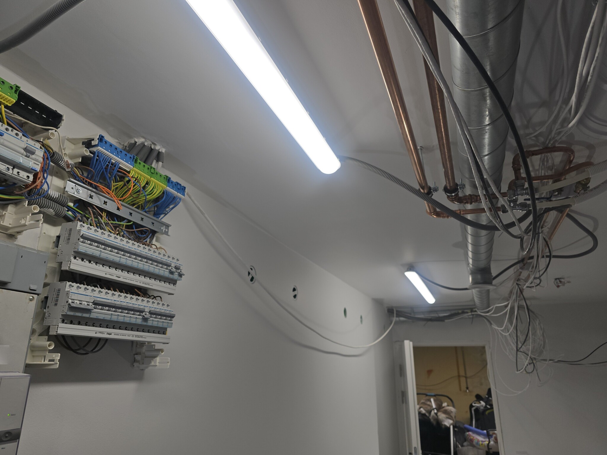

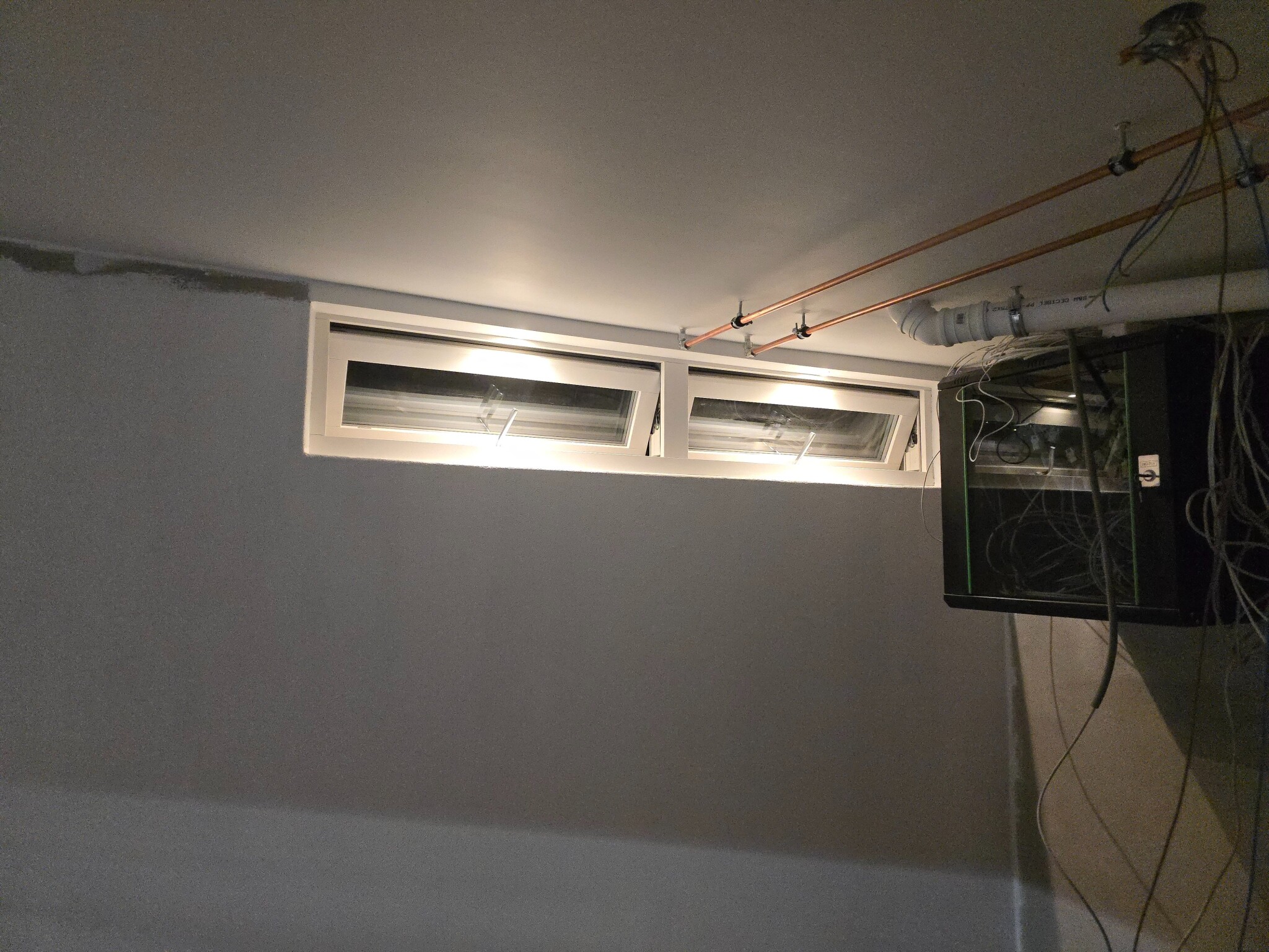

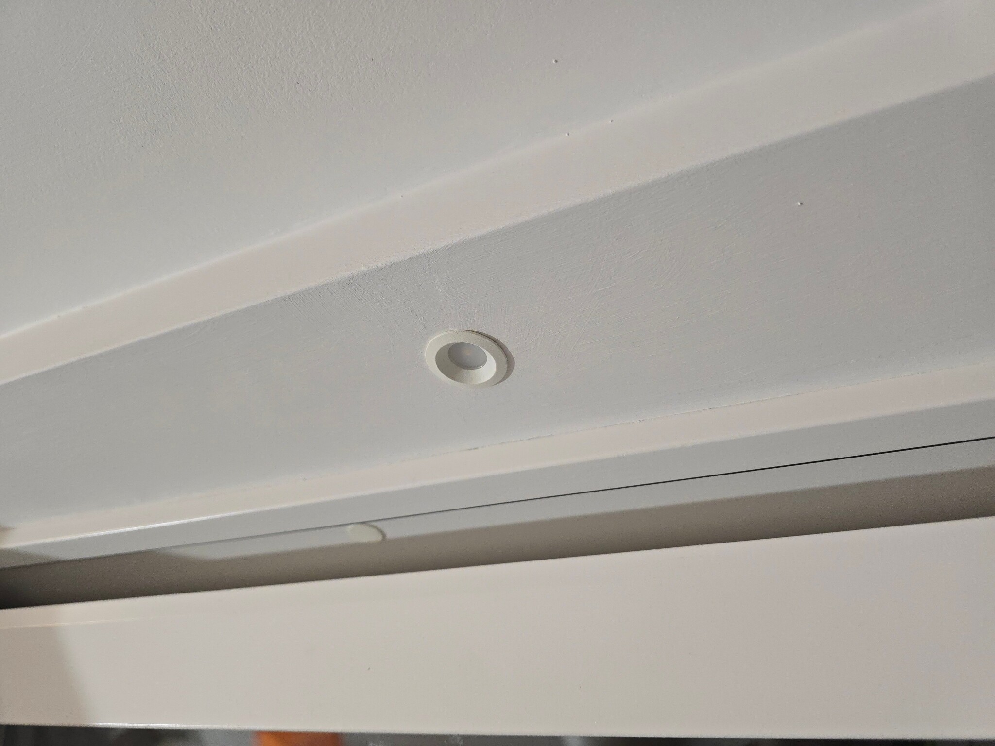

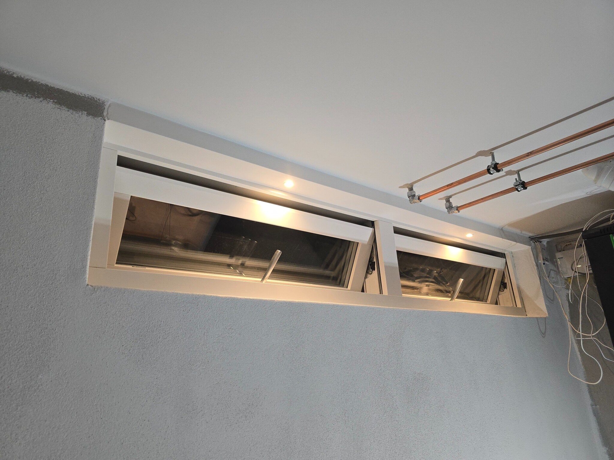

Fortfarande den 17 april 2026 och vi slutför installationen av fönsterspottarna.
Som i tvättstugan är detta Hidealite Core Smart 120-spottar färgtemp 2700K. Dessa 120-gradersspottar är verkligen extremt små när man håller dem i handen. När de kopplats in till 350 mA konstantström stoppar man bara in dem i hålet i gipsskivan och sedan lyser dem.
För att få fram hur mycket detta lyfter rummet tar vi ett steg tillbaka och släcker den övriga belysningen.

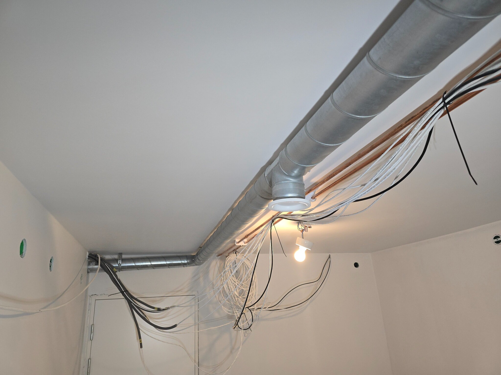

Mycket mysigt, och det ser även vackert ut utifrån. Att jag kunde slå så många flugor i en smäll är utmärkt, som sagt lurar denna installation ögat så man inte alls ser hur snett taket är. Den släta gipsskivan gör att man inte har någon referenslinje att jämföra med. Så nöjd!

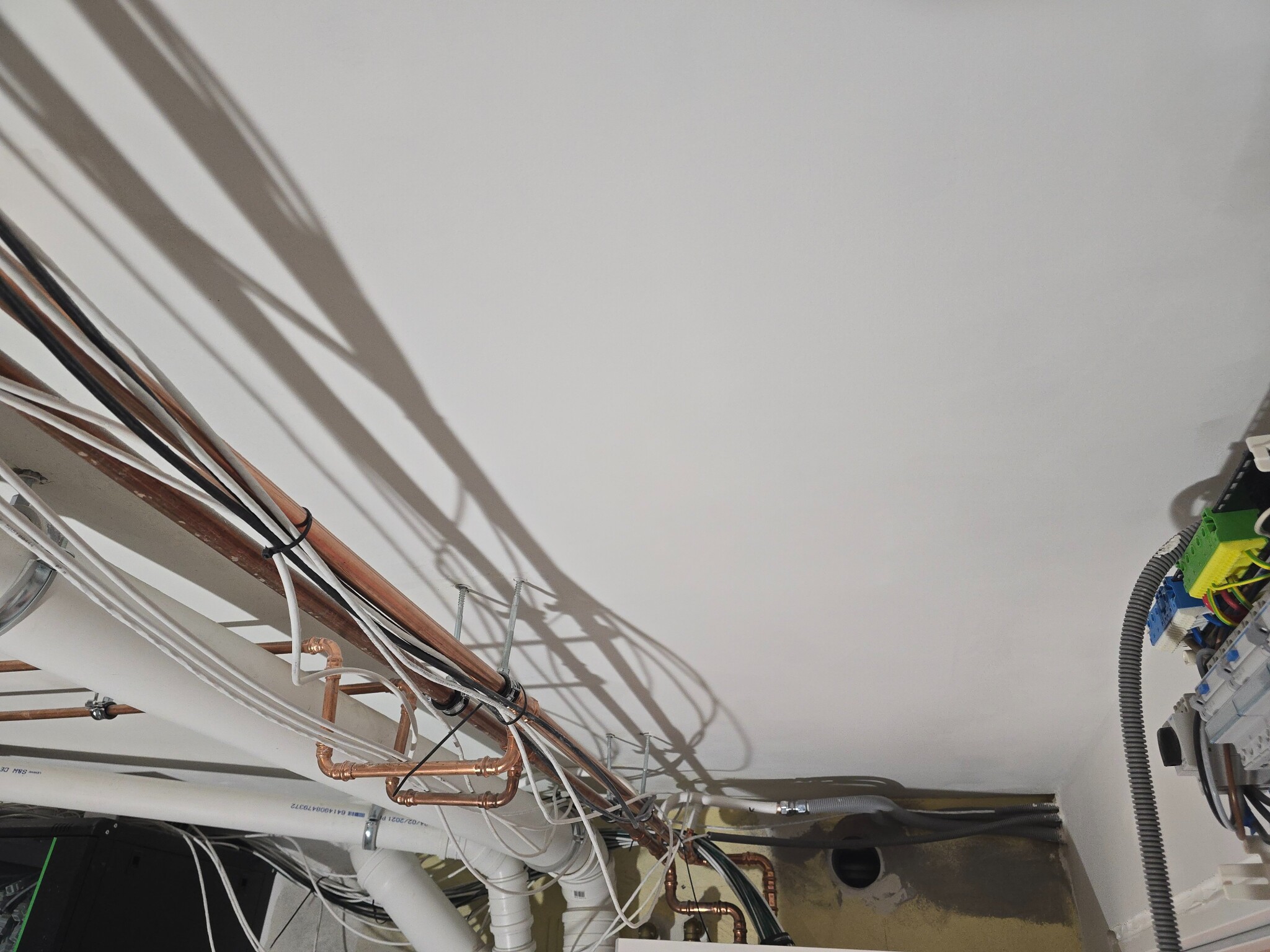

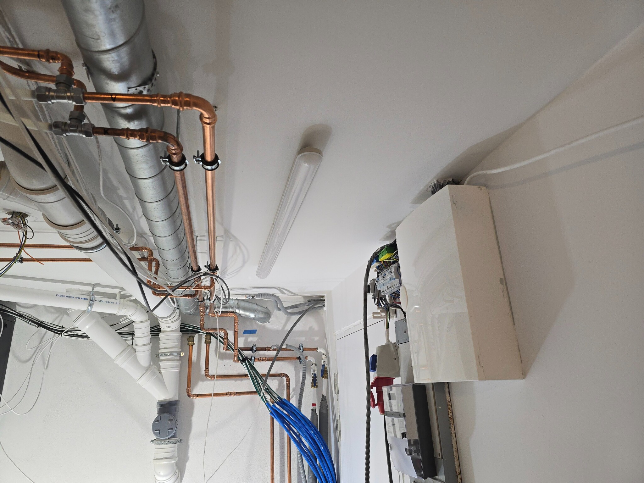

Nu när taket är målat kan vi äntligen göra färdigt en massa saker som väntat på just detta.

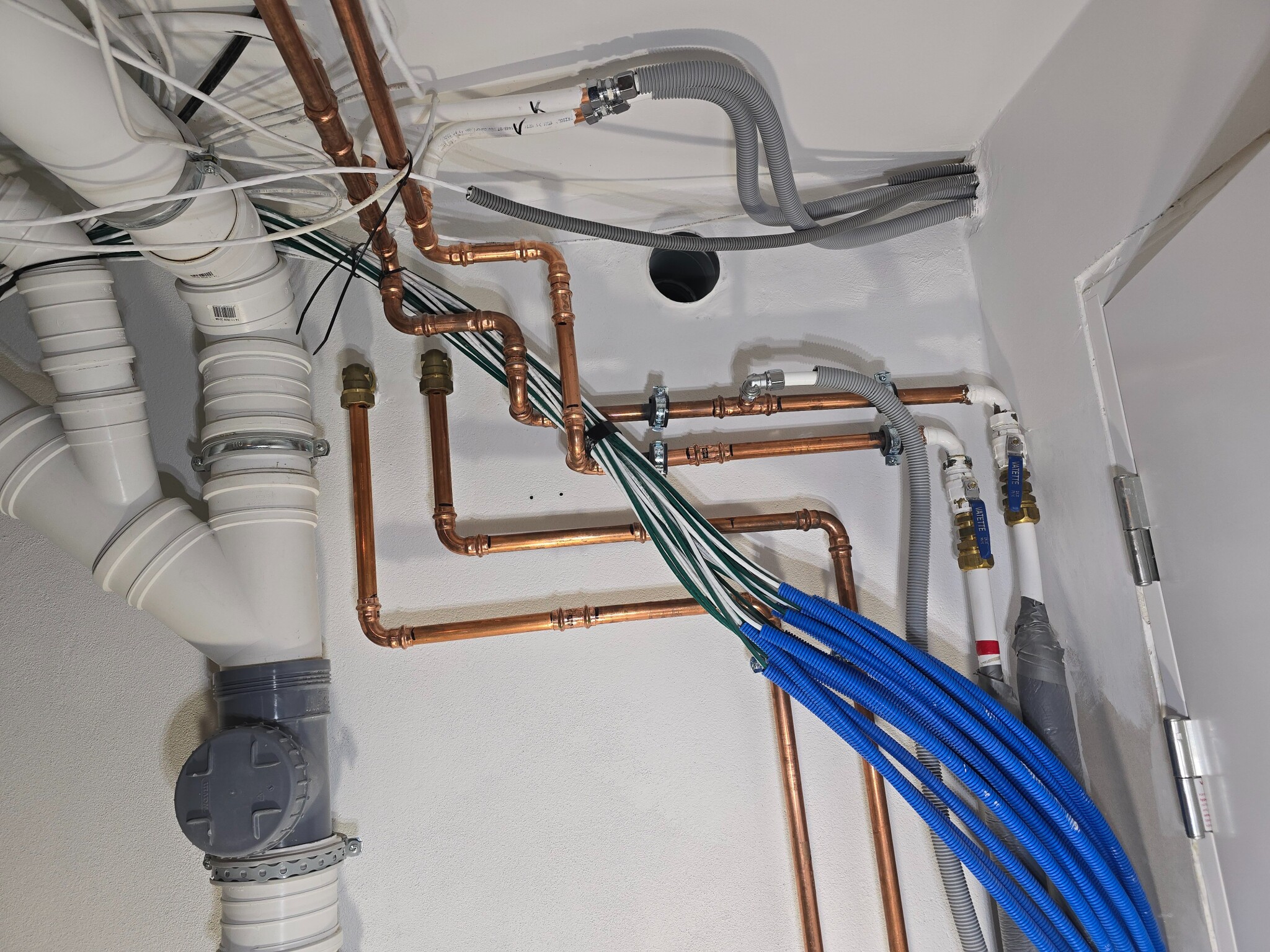

Vattenrören i taket får tillbaka sina fästen.
Vi hänger upp kablarna igen så man kan öppna och stänga dörren igen, första gången på nästan en månad. "Nej älskling, dammet i garaget beror förstås inte på att jag slipat med öppen dörr i flera veckor!"
19 april 2026. Jag hann aldrig sparmåla färdigt på väggens första lager, det gör vi nu. Det är alltid en cheat code när man målar samma färg på tak och vägg, man kan pensla ganska snabbt.
Med första lagret färg uppe ser man hur det kommer se ut, minus lite flammighet som lager 2 kommer fixa.

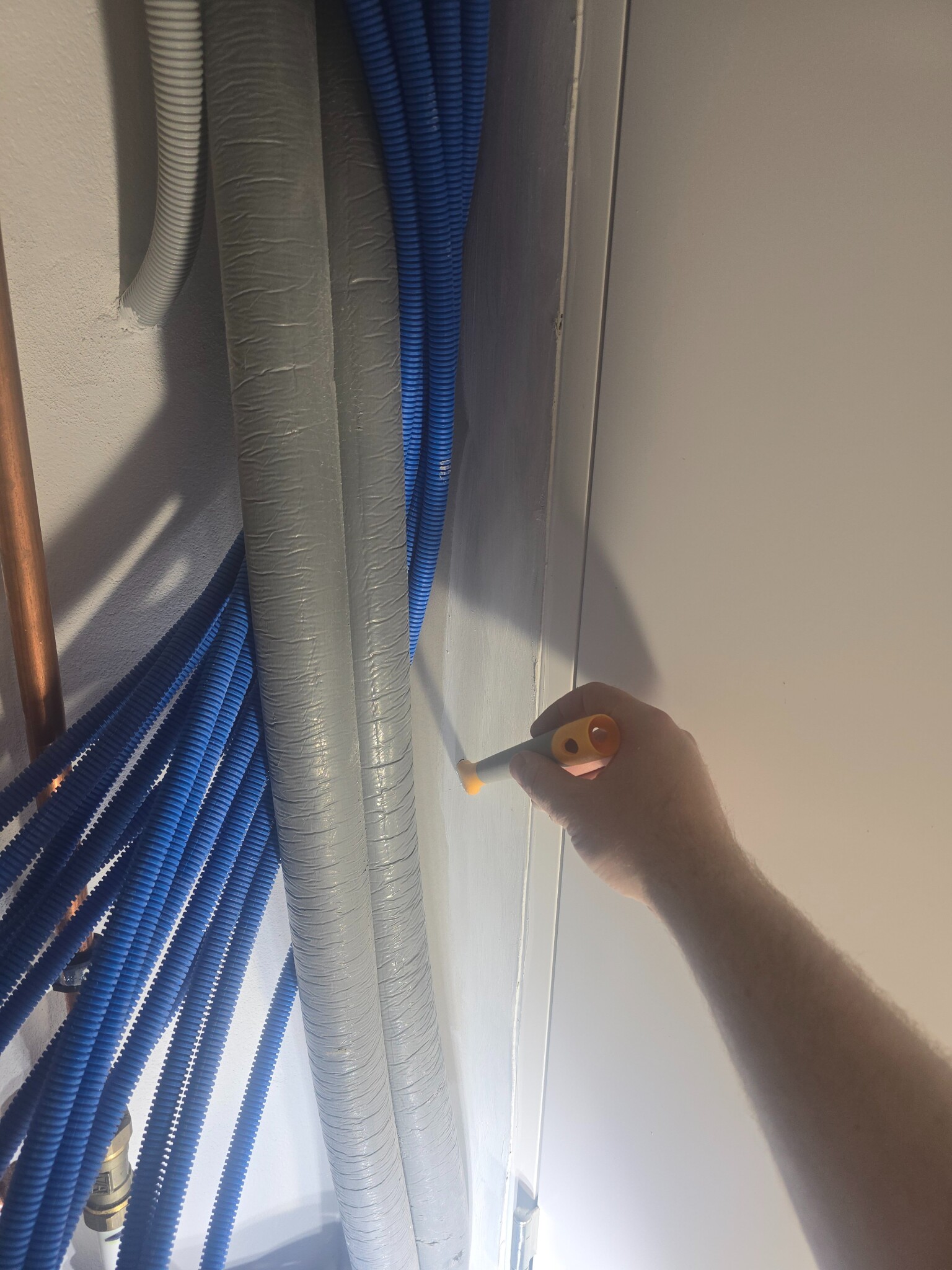

Den tunna biten gipsvägg bakom dörren, bakom nätverkskablarna, bakom vattenrören, nästan långt nere i en grotta, har inte gjorts färdigt ännu. Jag får bända och vrida på allt som är i vägen för att komma åt.
I övrigt är väggen mot toan (samma vägg där nätverksracket sitter) färdigt och dags att måla. Jag behöver bara visa bilden för att ni ska förstå vilken tid det kommer ta. Många olika penslar av olika storlekar och längd.
Bara att börja.
Efter regn kommer solsken, efter sparmålning kommer roller.
Till slut är första lagret klart. När jag tittar på klockan tog detta tre timmar..för ett lager på en liten vägg.
Men är jag positiv så kommer det mesta av de omöjliga bitarna bara målas en enda gång. De stora ytorna kommer förstås rollas igen, men jag har haft tillräckligt mycket färg upp på väggen för att det ska vara någon vits med ett andra lager bakom rören.

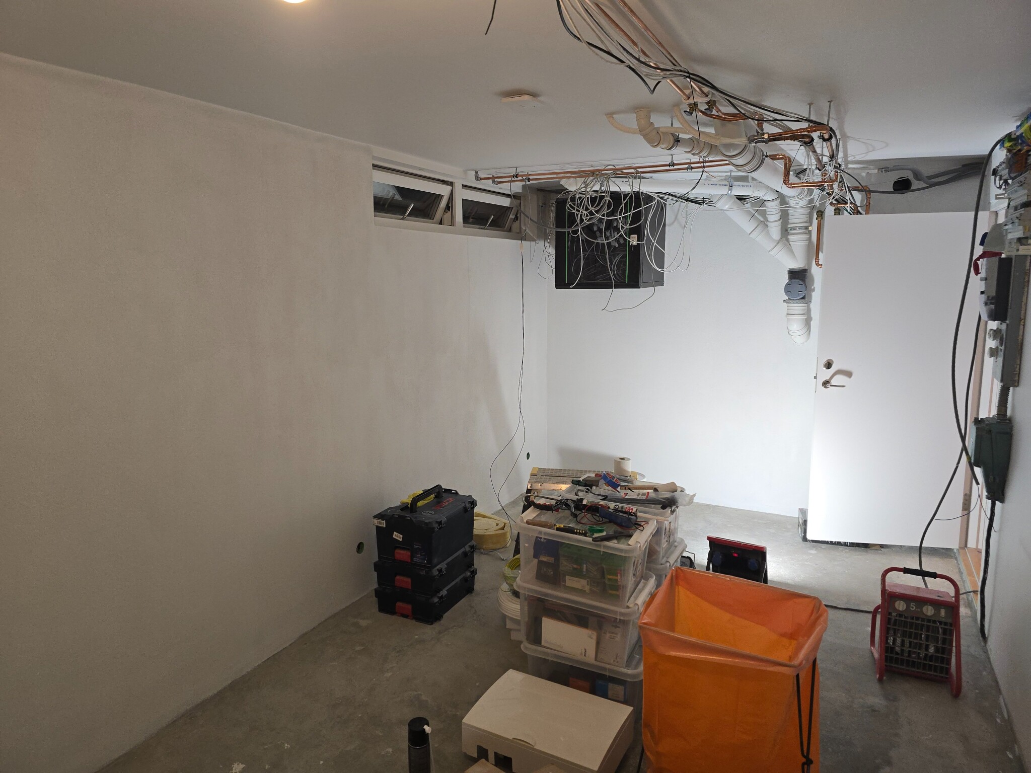

Jag avslutar dessa kvällspass med en utzoomad bild, äntligen börjar det bli vitt på riktigt.

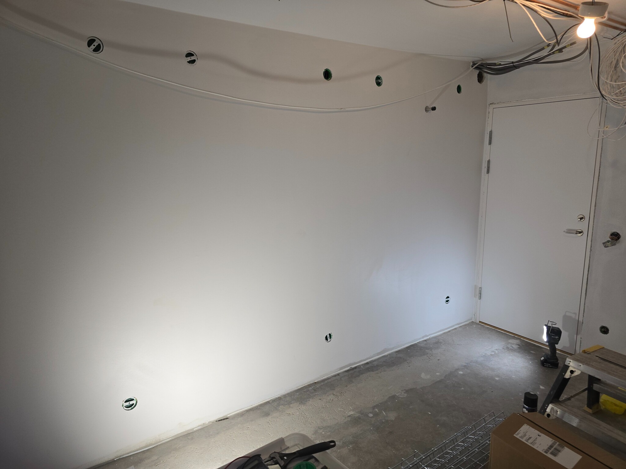

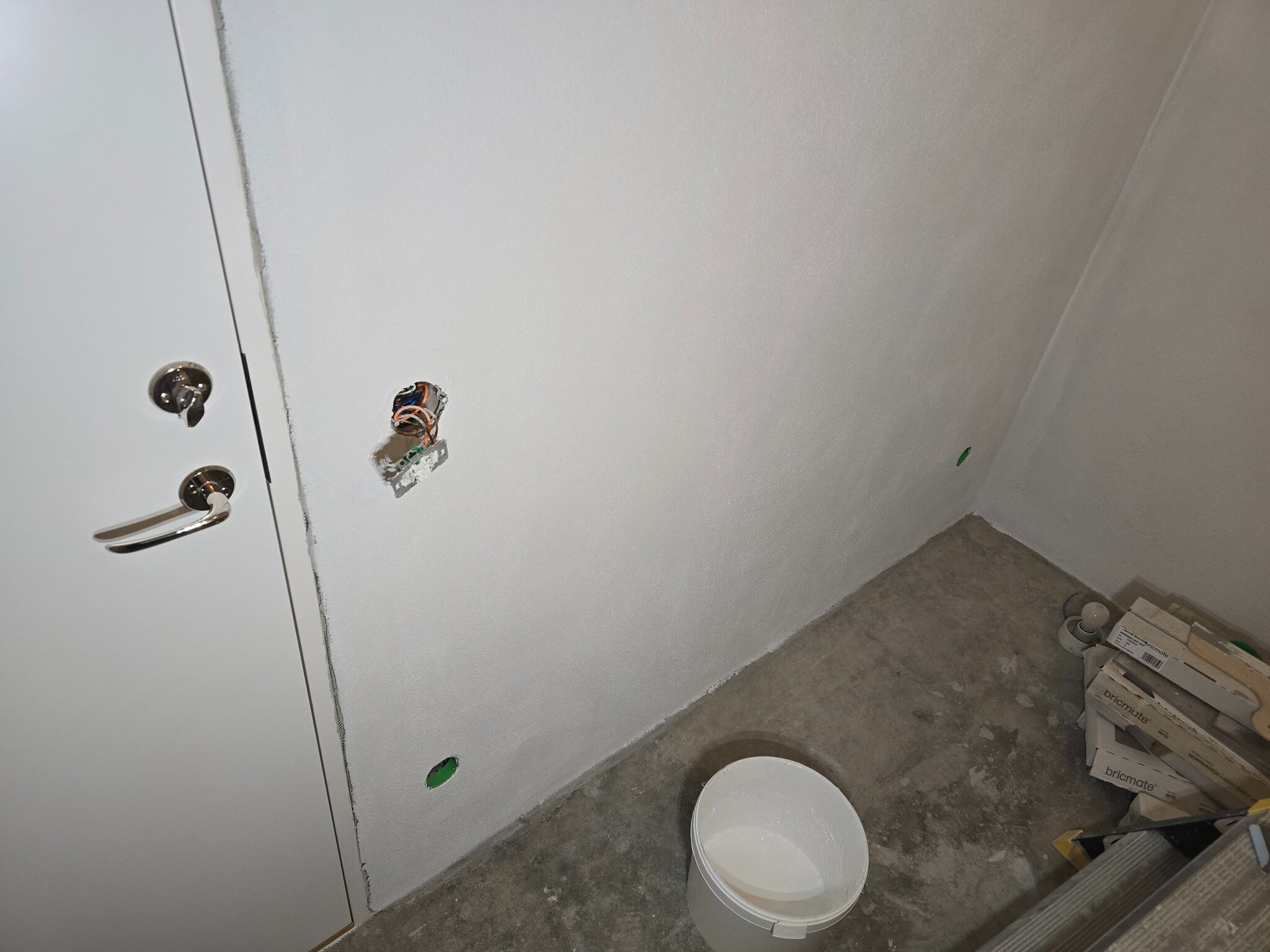

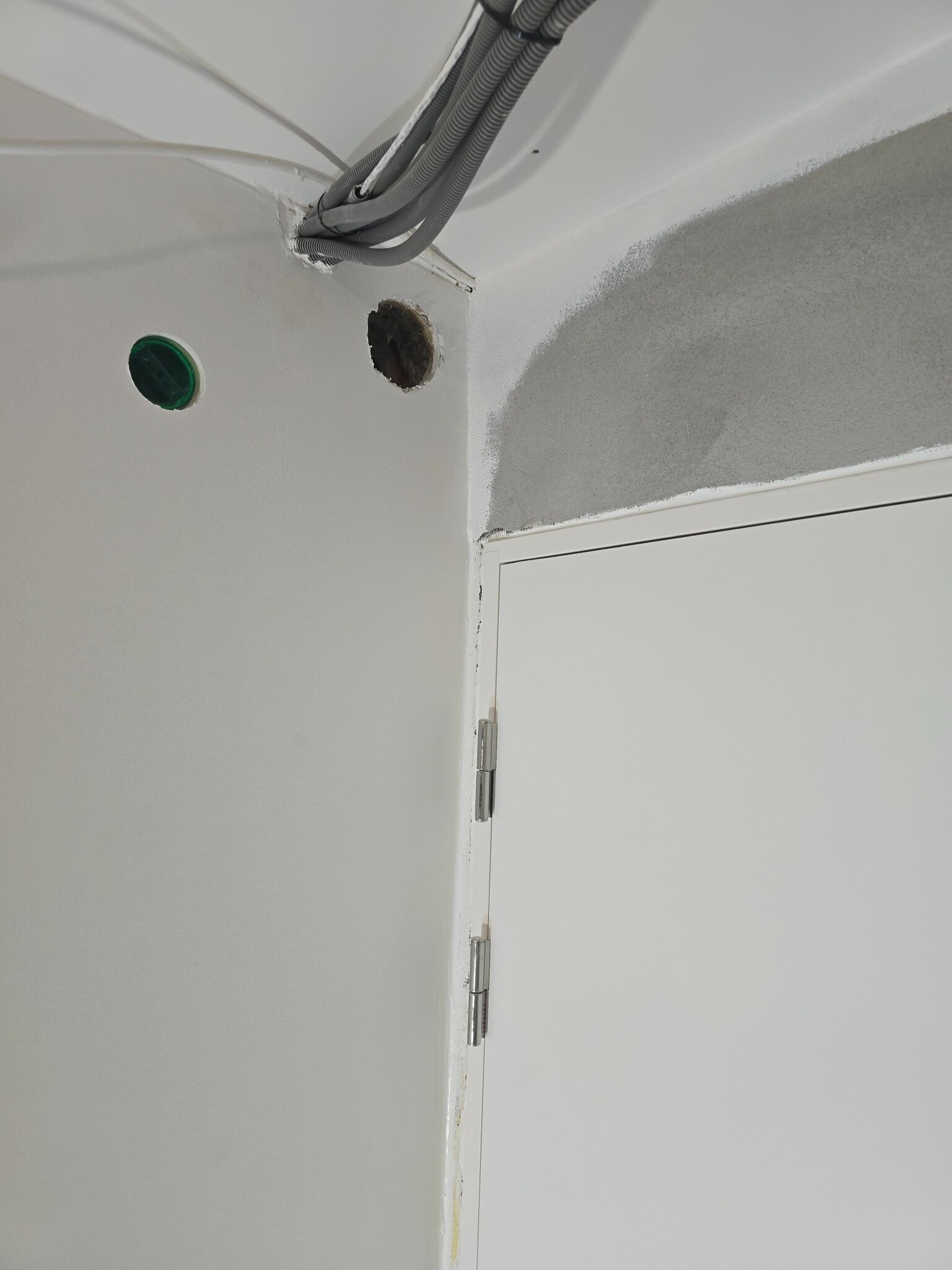

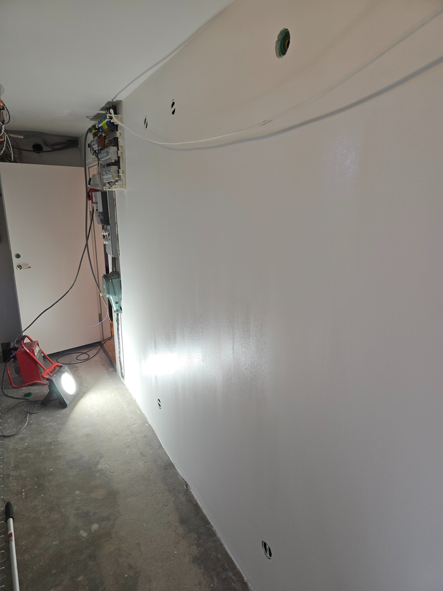

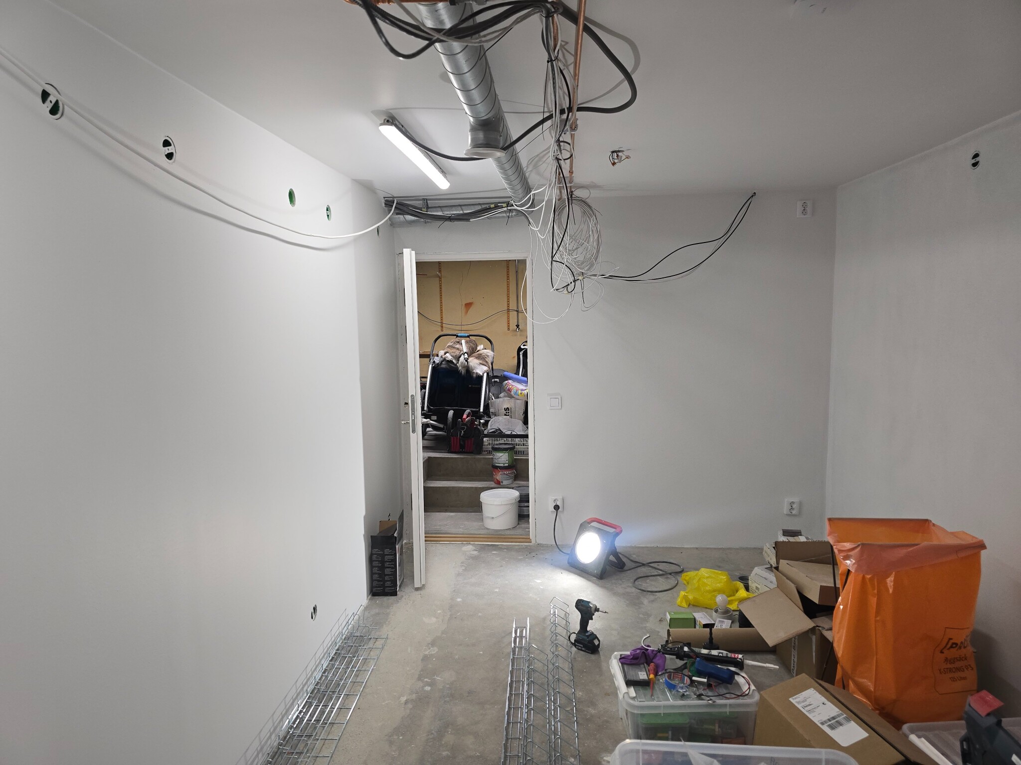

20 april 2026. Gipsväggen bakom dörren ska få en första strykning.
Det är bara att försöka med en fin pensel att komma åt överallt.
Sedan ska den sista väggen ska få första strykning.
Det går fort med stor roller.

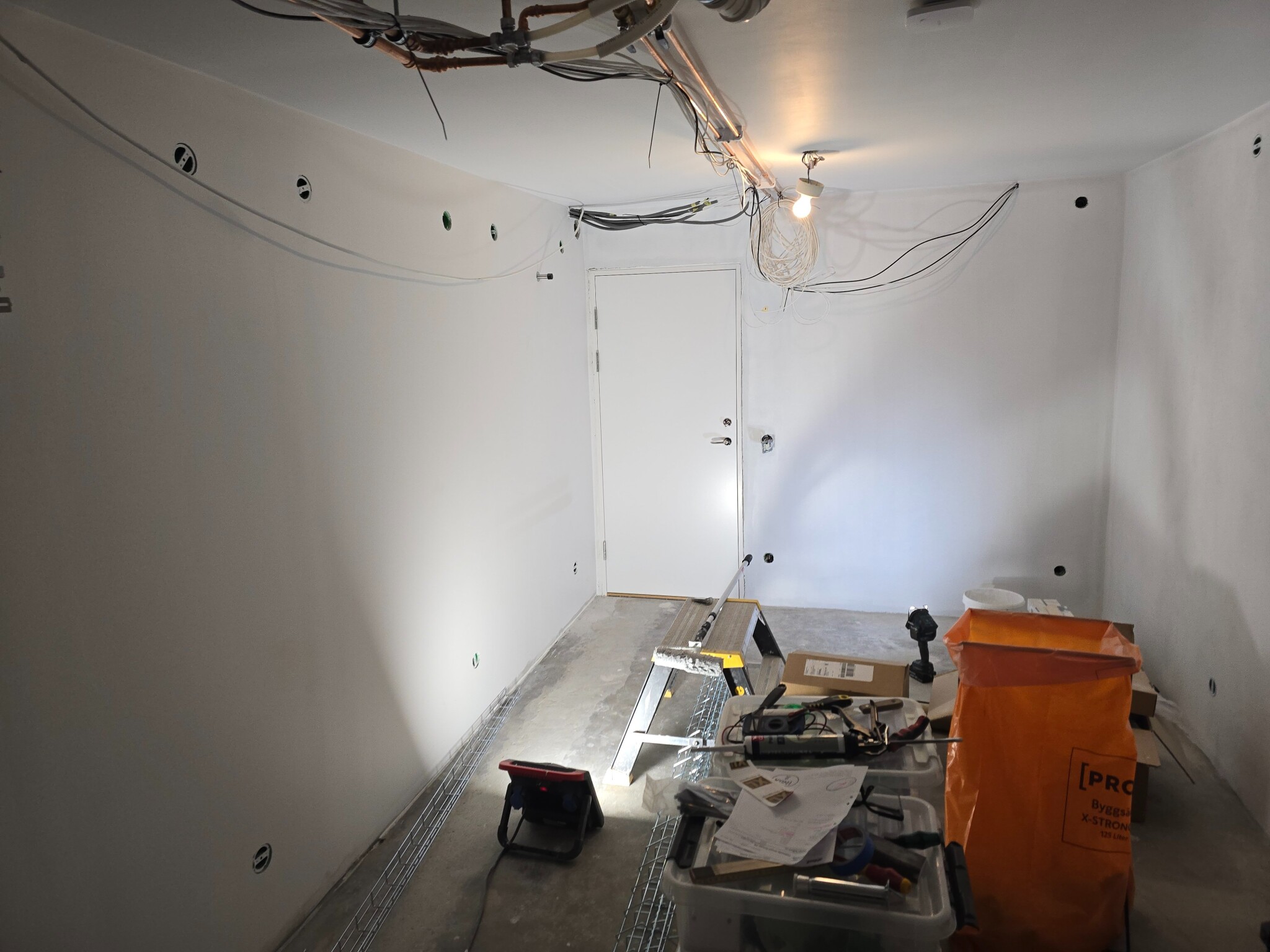

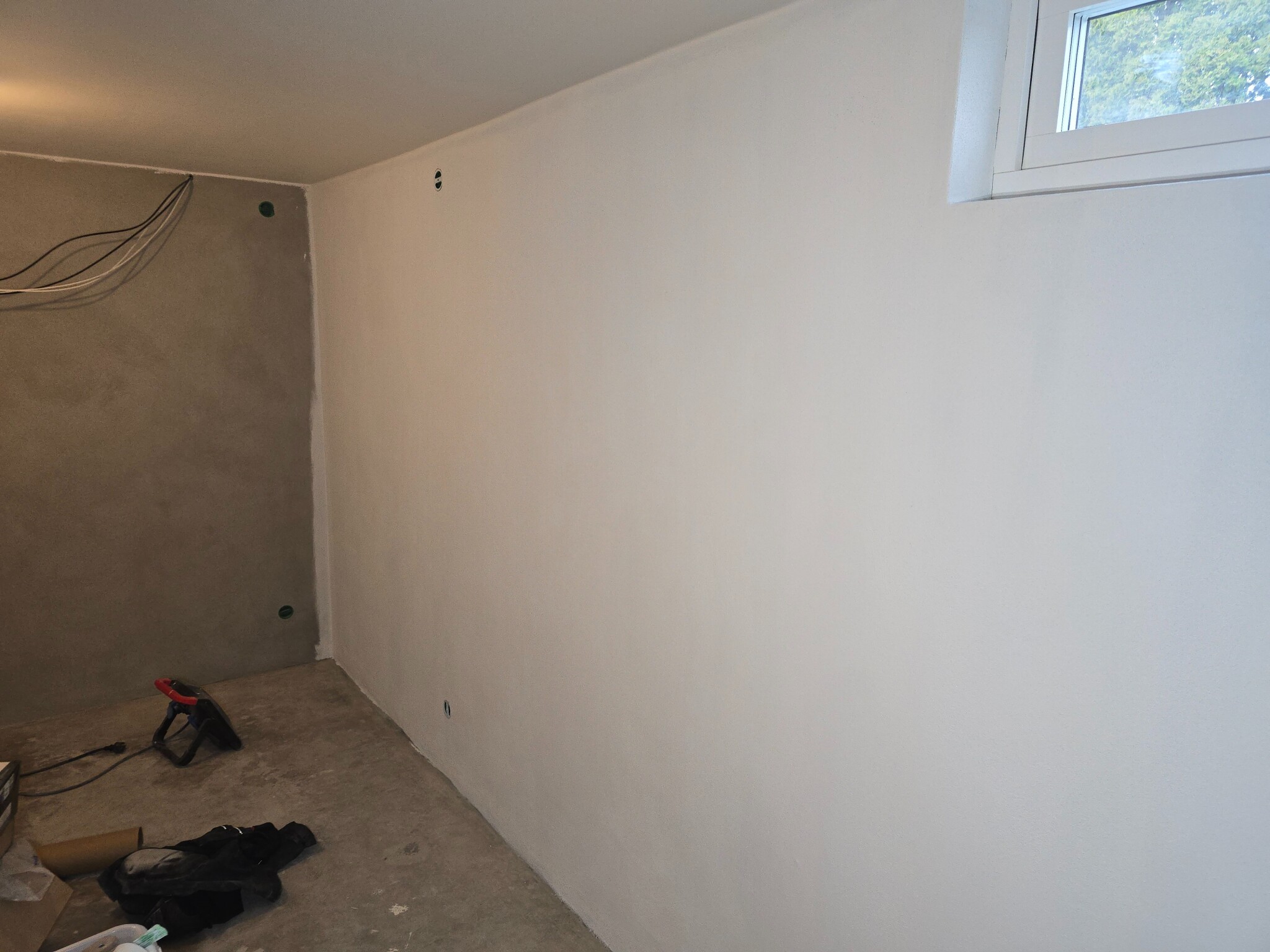

Nu är alla väggar vita! De ska bara få sina sista strykningar.

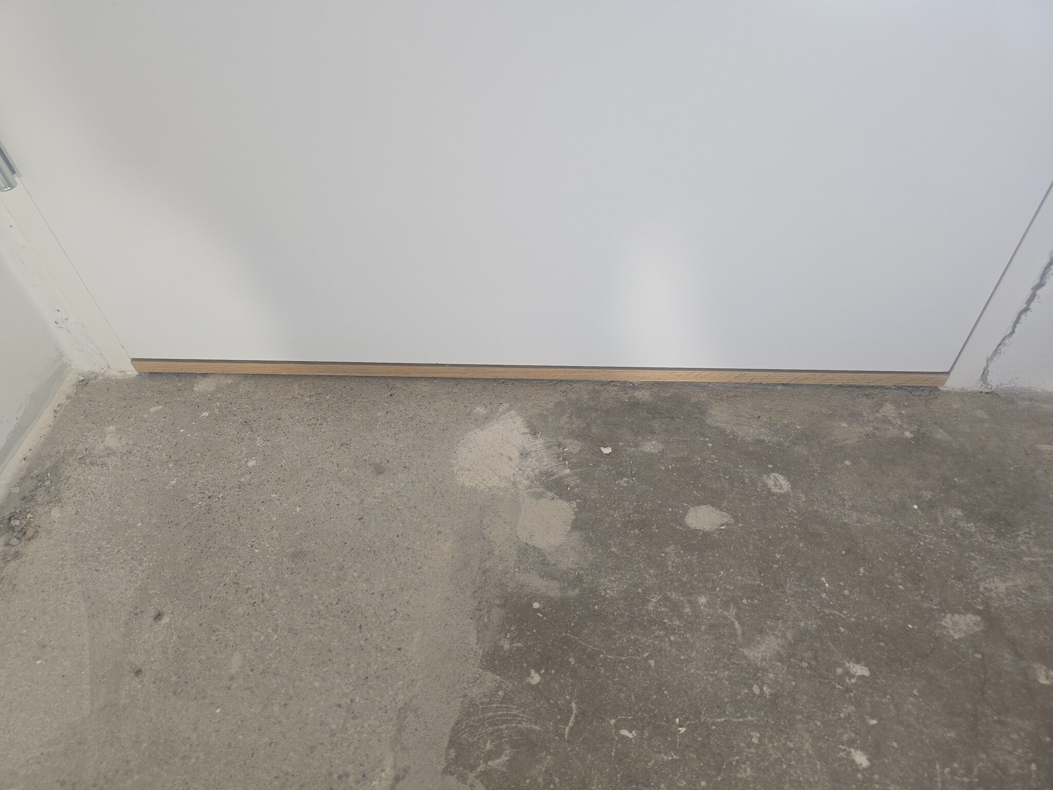

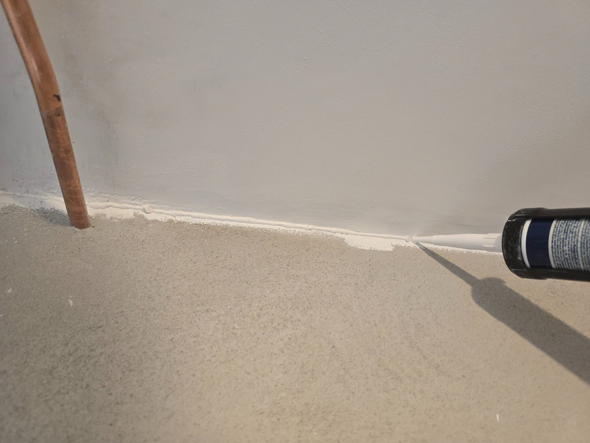

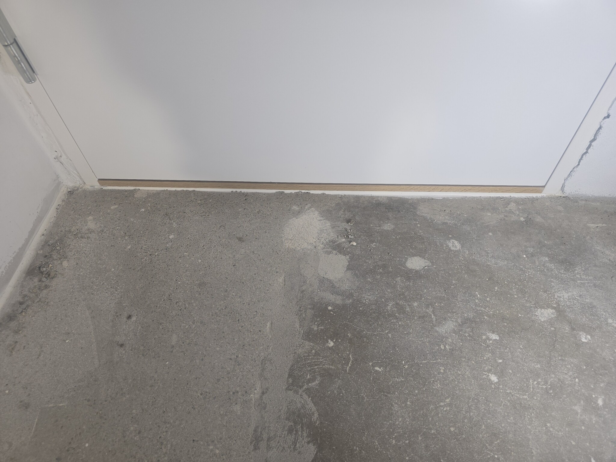

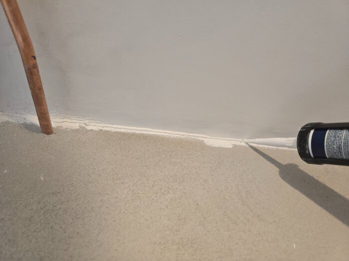

Dörren mot garaget är nästan färdigtätad, men jag kände att jag ville foga även under tröskeln.
Mer målning bakom dörren till hallen.

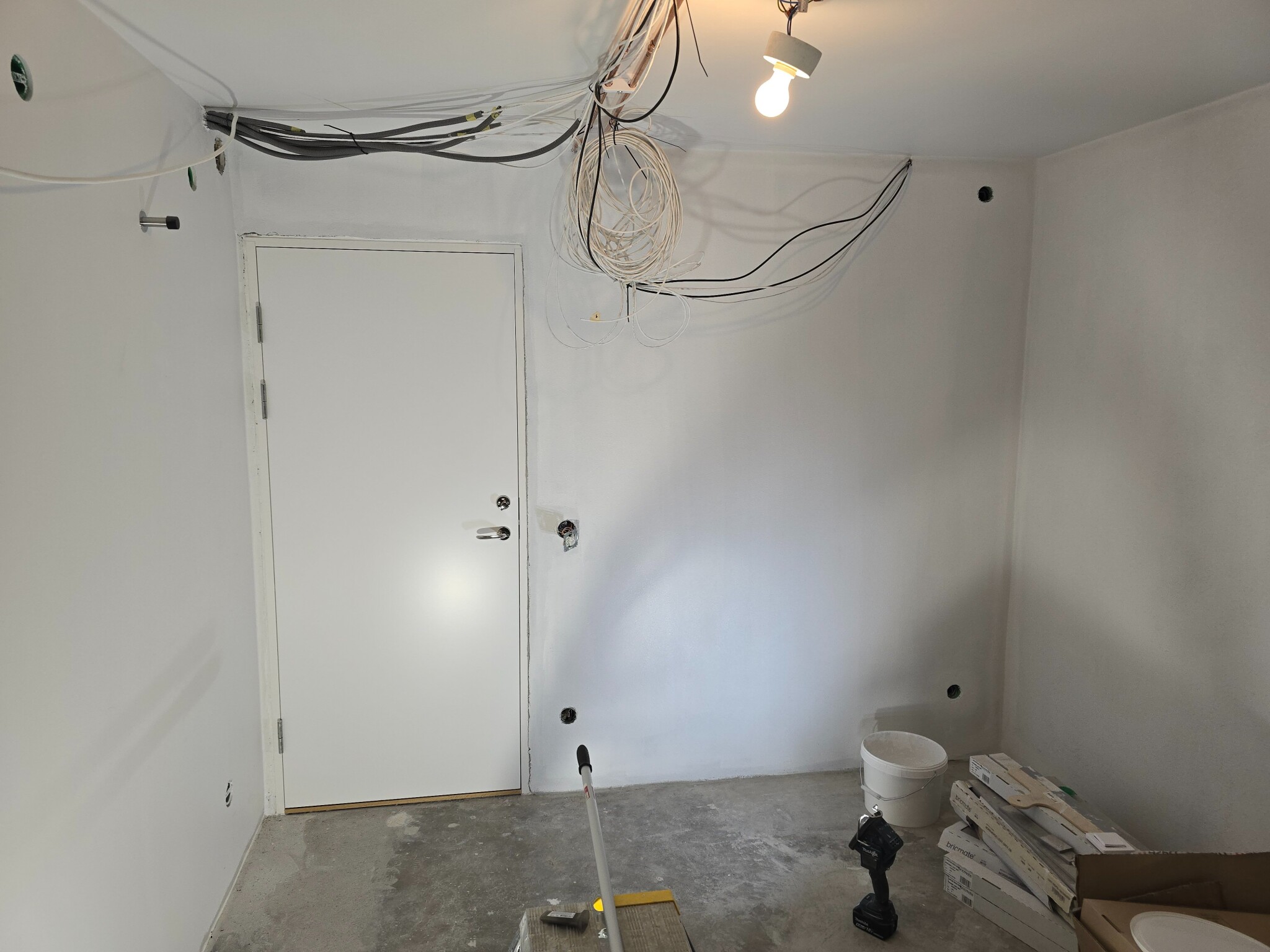

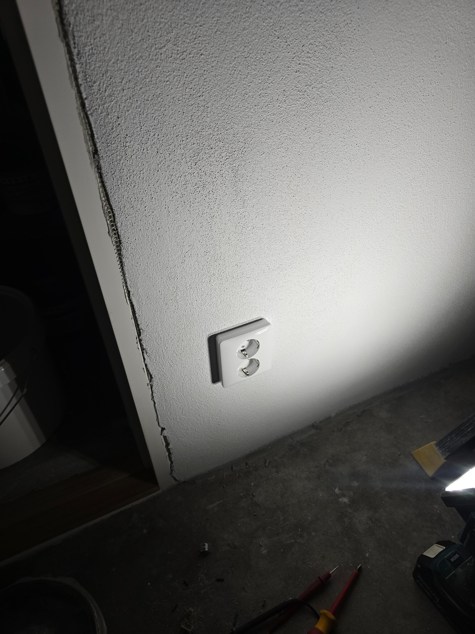

21 april 2026. Nu ska vi ta oss an gipsväggen. Den blev spacklad och grundmålad av målarna hösten 2025. Tänk att det gått så lång tid! Nu ska även den väggen täckmålas.
Första täckmålningen klar.
Jag får dock ett intressant problem här. Jag använder samma roller som till de nyputsade väggarna, och resultatet blev så så här.
Det släpper så mycket "sand" från putsen och fastnar i rollern som sedan lossnar på gipsväggen. Detta gör det svårt attt få till en fin finish. Jag kommer behöva skrapa bort all sand från denna vägg med spackelspade, sedan köra lätt med slippapper och sedan täckmåla andra lagret med en ny, ren roller. Intressanta problem man stöter på.

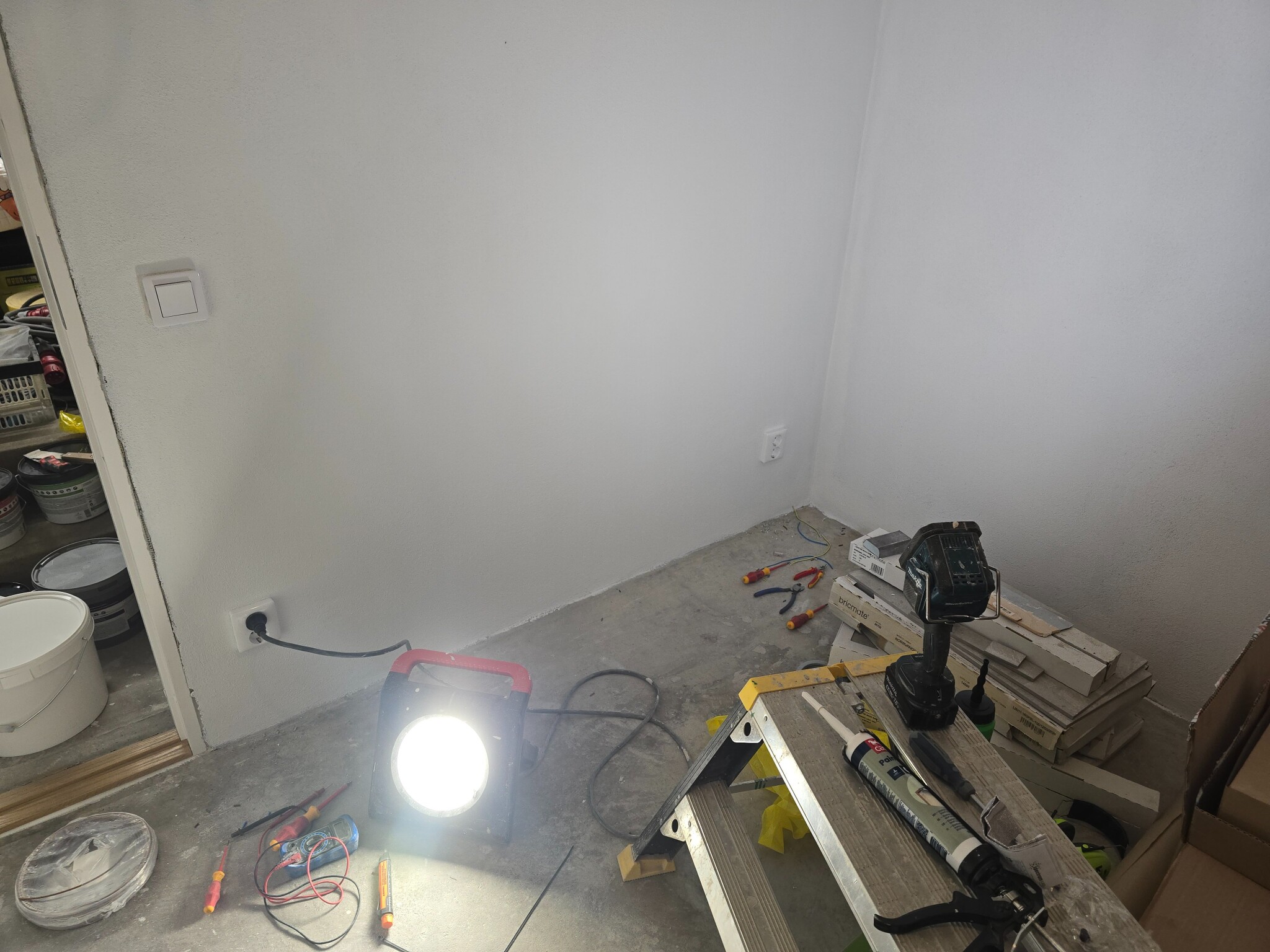

Nu är rullar det på. Ett sista lager färg på väggen mot garaget.

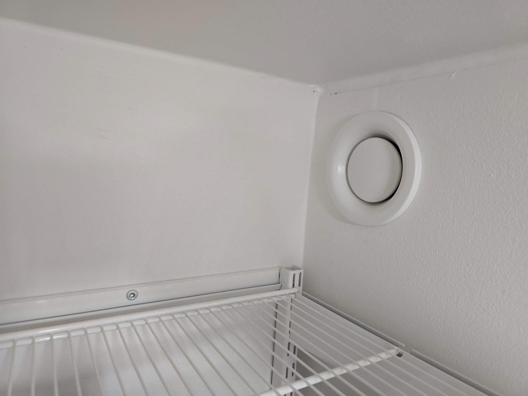

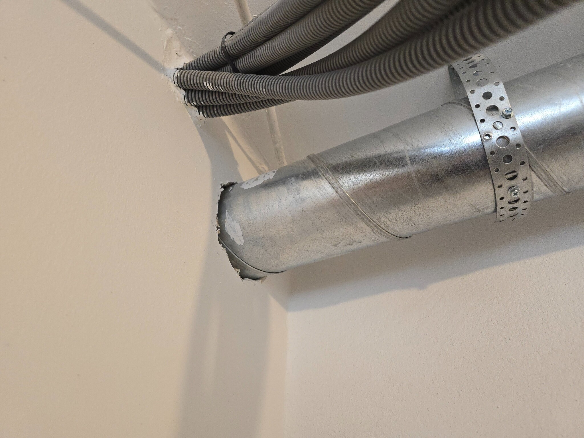

Nu är den väggen färdigmålad! Det betyder att vi äntligen kan sätta tillbaka ventilationsrören och -donen.
Nu kan vi få in röret till klädkammaren och sätta tillbaka donet där.
Och där blev klädkammaren klar! Eftersom detta don sitter längst in, längst upp i rummet behövde vi vänta med att använda hyllorna här inne tills detta var klart, men nu kan vi sätta check i boxen för detta rum.
Sedan skruvar vi fast spirorören i gymmet, men det kommer i nästa inlägg.

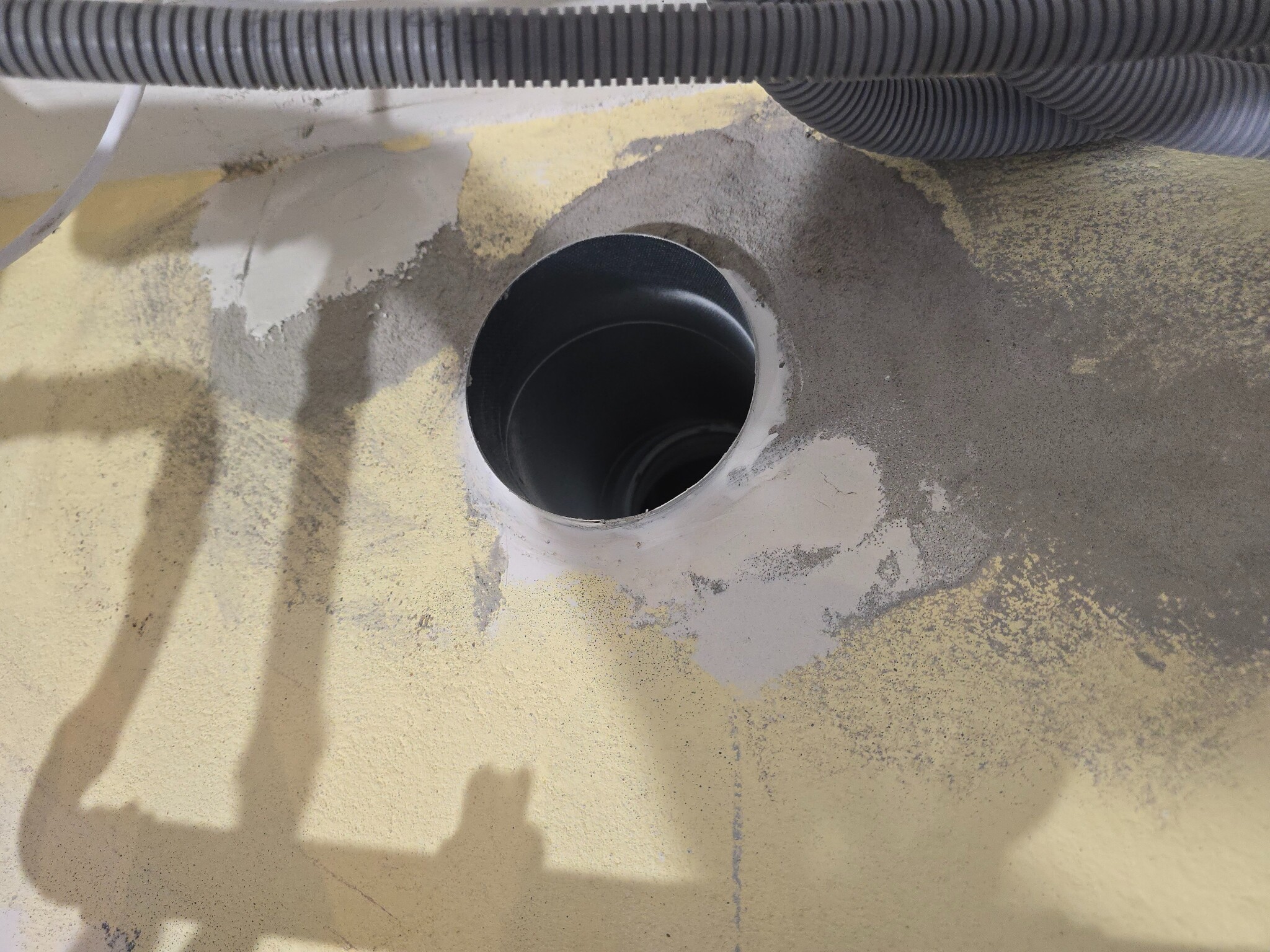

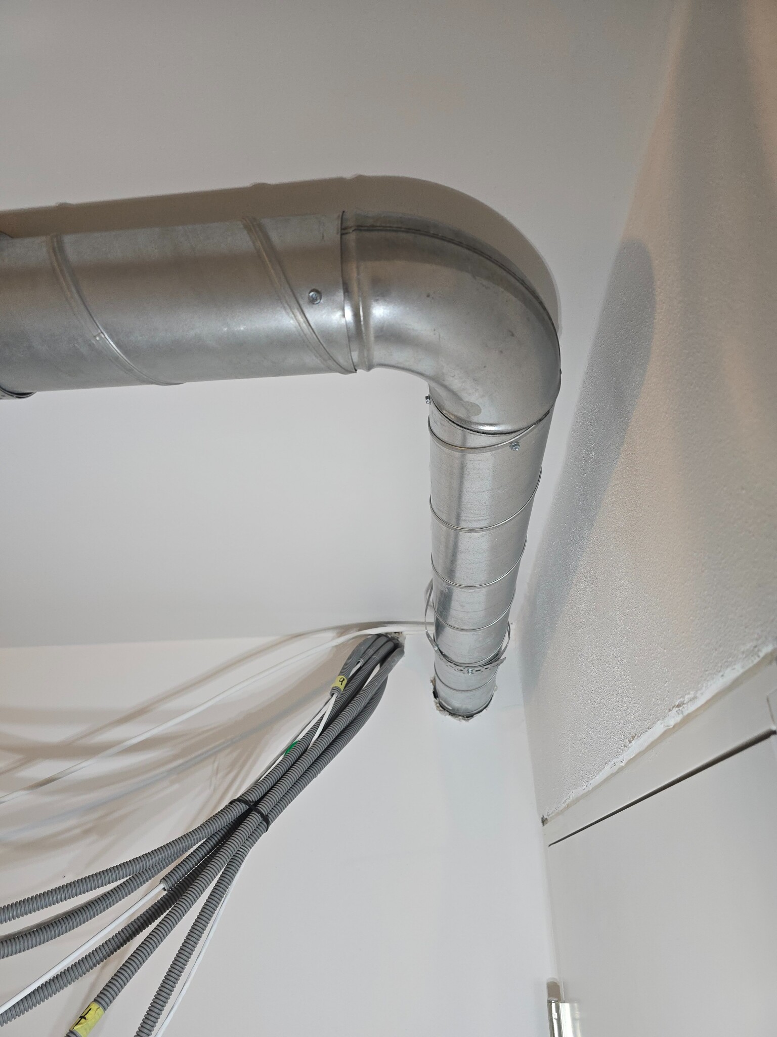

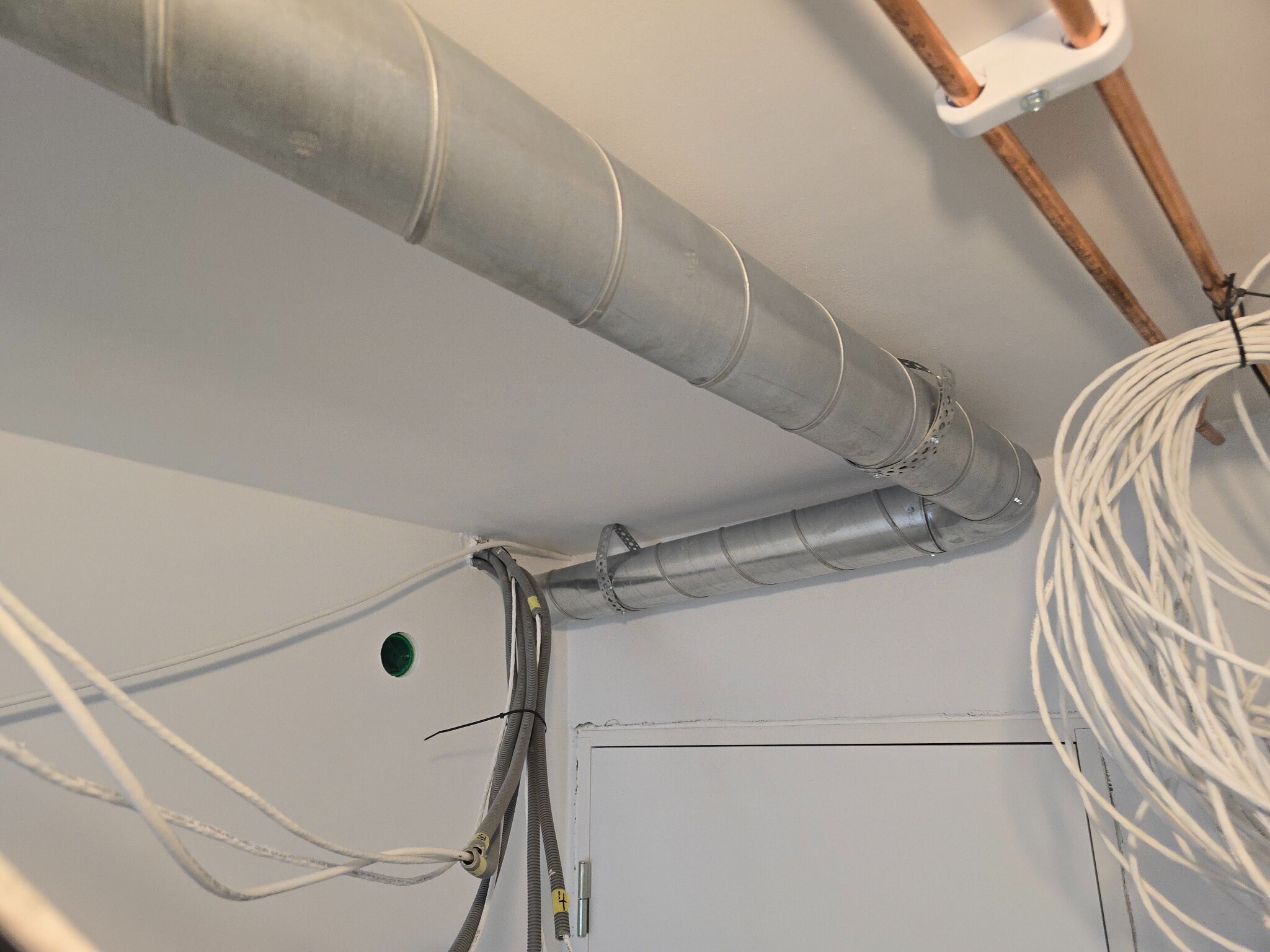

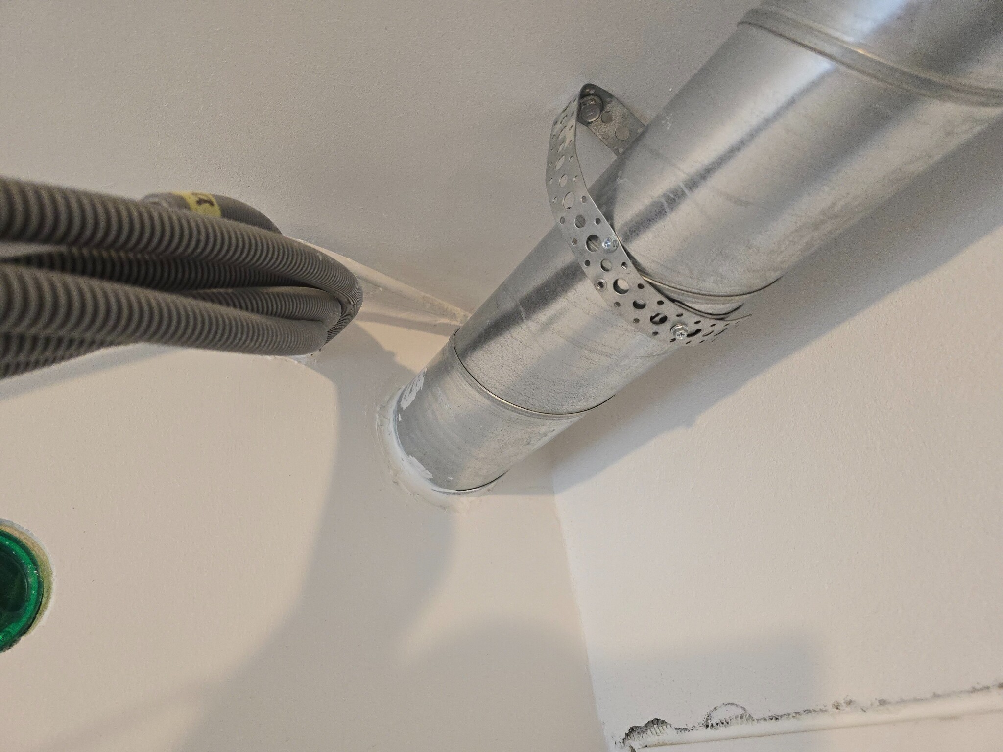

Fortfarande den 21 april 2026. Spiroröret ska fast i gymmet.
Med det gjort kan vi backa tillbaka längs hela röret och skruva ihop allting. Man känner sig som ventilationstekniker när allt bara passar!
Till slut ska rörets genomföring mot väggen tätas.
Med nymålat tak kan vi också börja med takbelysningen. Första armaturen åker upp!
Japp, det går att öppna elskåpet.
22 april 2026. Elektrikern sätter de första uttagen i rummet, här vid dörren mot garaget.
Känns skönt att slippa dra kablar från andra rum för belysningen!
Det blir en tillfällig inkoppling av takarmaturerna medan bygget fortsätter. Två av fem armaturer monterade.
Skönt att få bort de gamla armaturerna och köra modern LED-belysning! Vita väggar och bra ljus gör massor för känslan i ett rum.
Minns ni sanden som hamnade på väggen? Det skrapade jag bort med spackelspade och sandpapper.
Redo för nästa strykning!
23 april 2026. Sista strykningen på ytterväggen. Först handmåla med pensel nära fönsterkarmen så all puts får rätt färg.
Trots att jag vågar lova att alla dörrar och väggar är helt täta i detta rum har en kompis flyttat in. Undrar hur det är möjligt.
