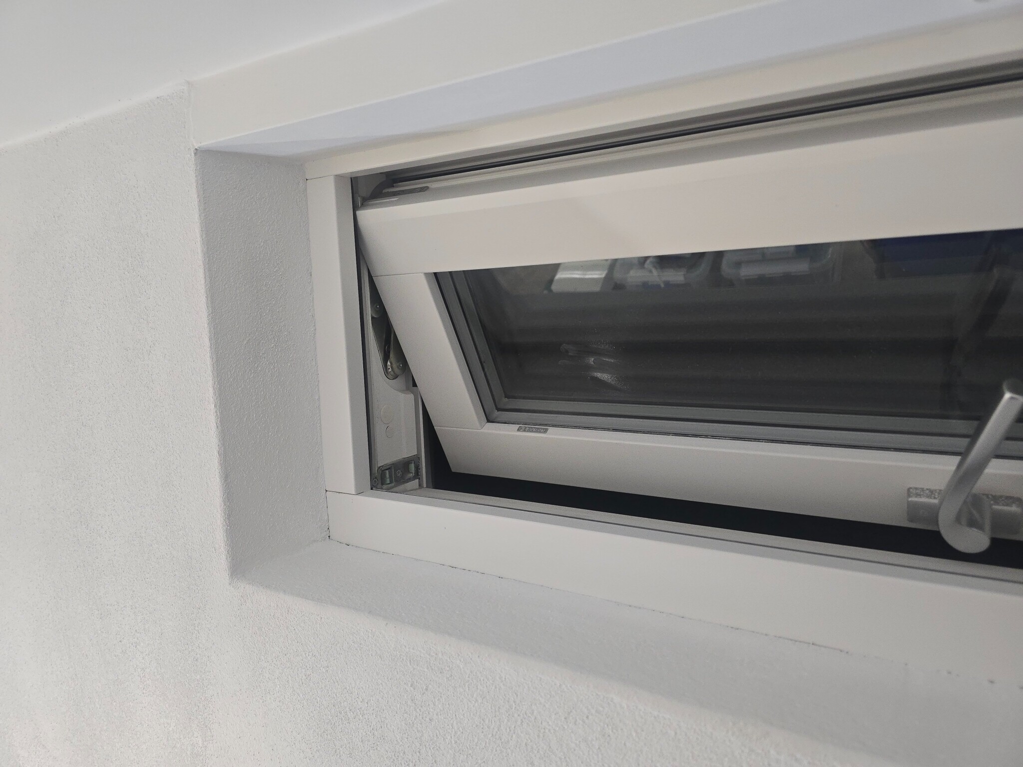

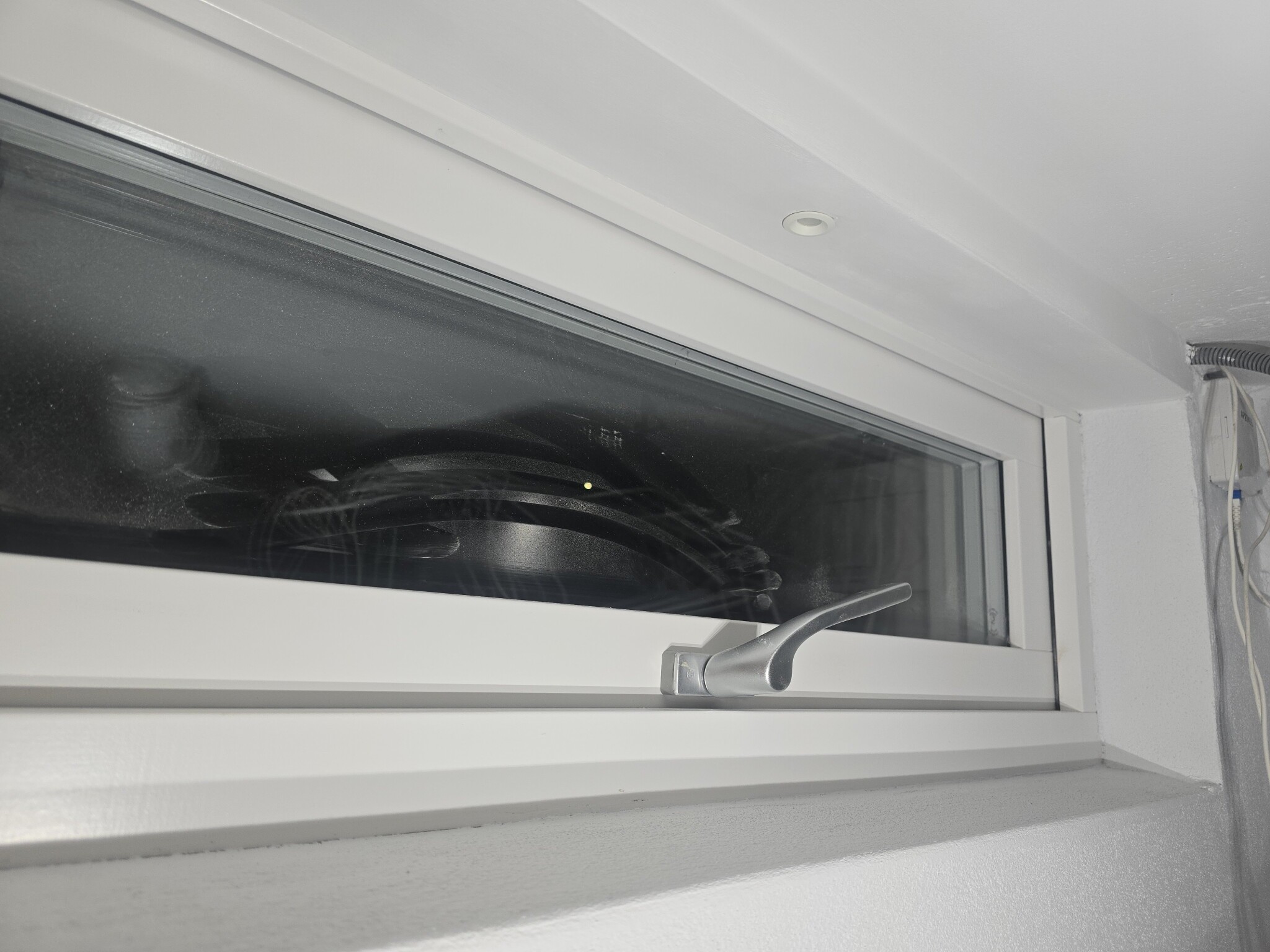

Jag gillar hur vi tillsammans gett oss in i mysteriet med spindeln som kommit in! Fönstret har bara varit öppet korta stunder men dörren har varit öppen lite mer. Den måste ha kommit in genom dörren.

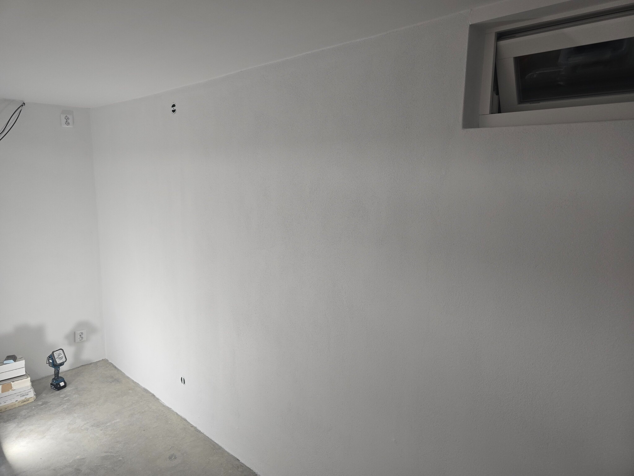

I alla fall är det fortfarande den 23 april 2026 och med spindeln flyttad utomhus ska rollern få mer workout på ytterväggen. Det är förvånande hur mycket "insekter" kan vara i vägen för målning.
Klart! Noter att med P6-färgen ska man inte ha grundfärg under för att få den diffusionsöppna egenskapen.
Fönstersmygarna är också klara efter en del pensling.
24 april 2026. Väggen mot badrummet får sista strykningen men skillnaden var knappt synlig på bilderna så ni får bara se en:

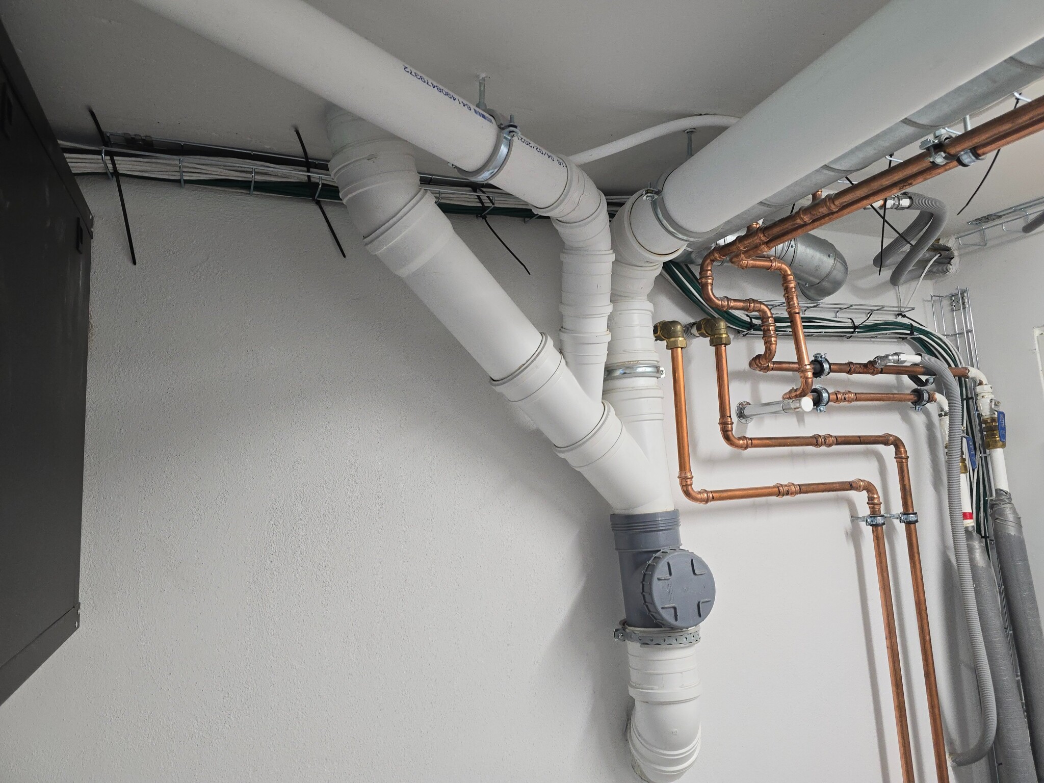

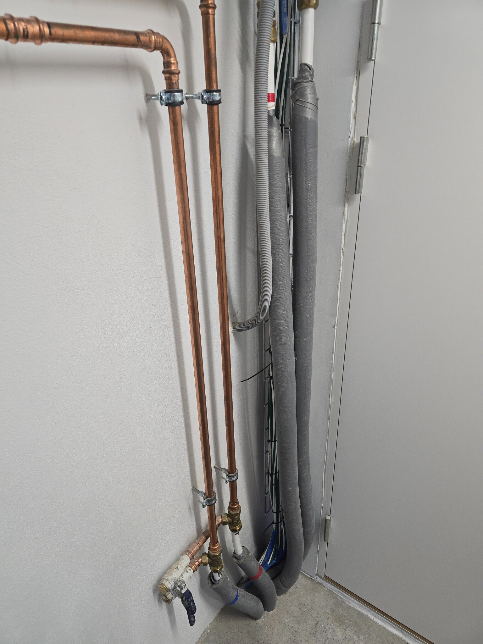

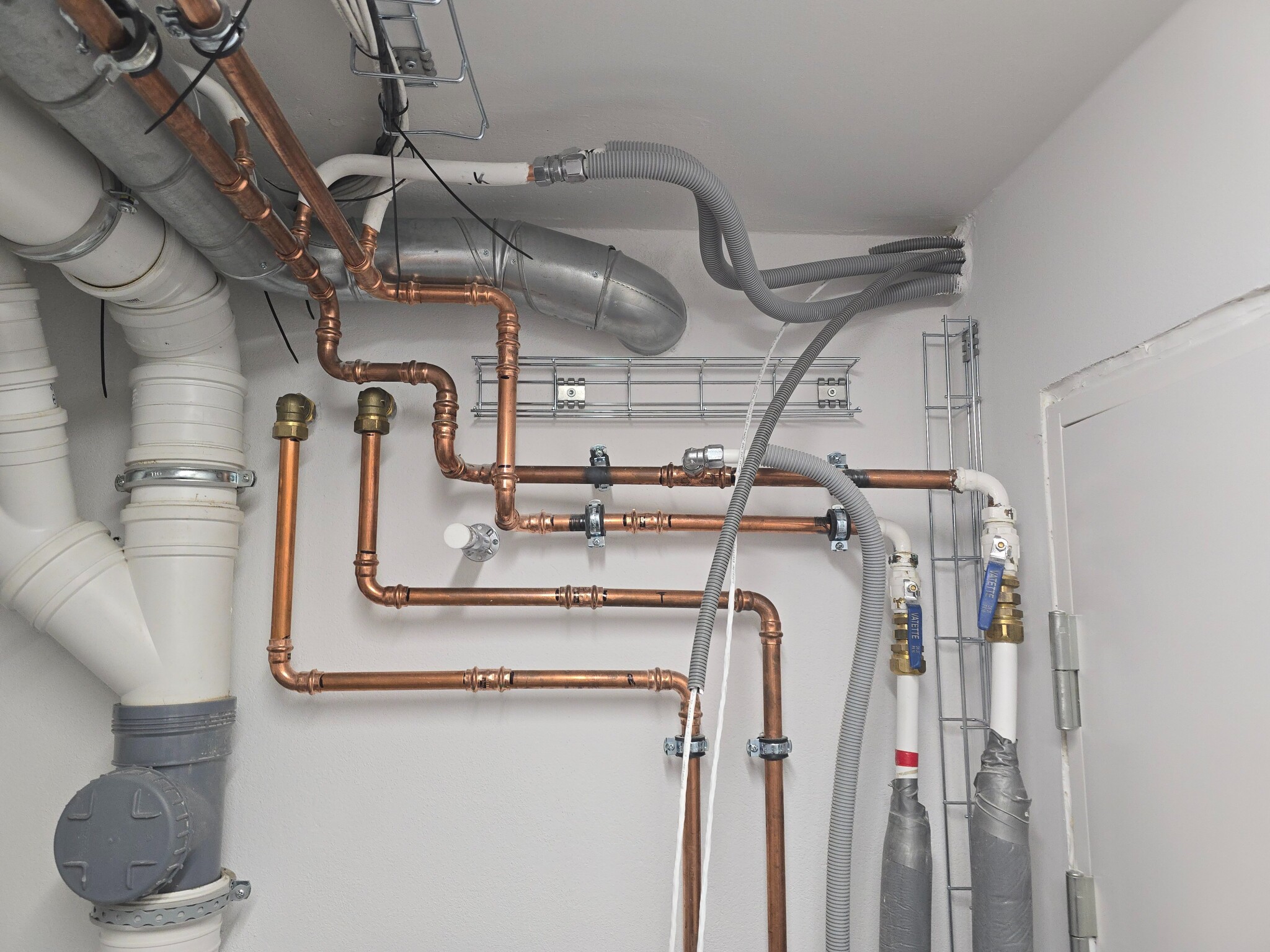

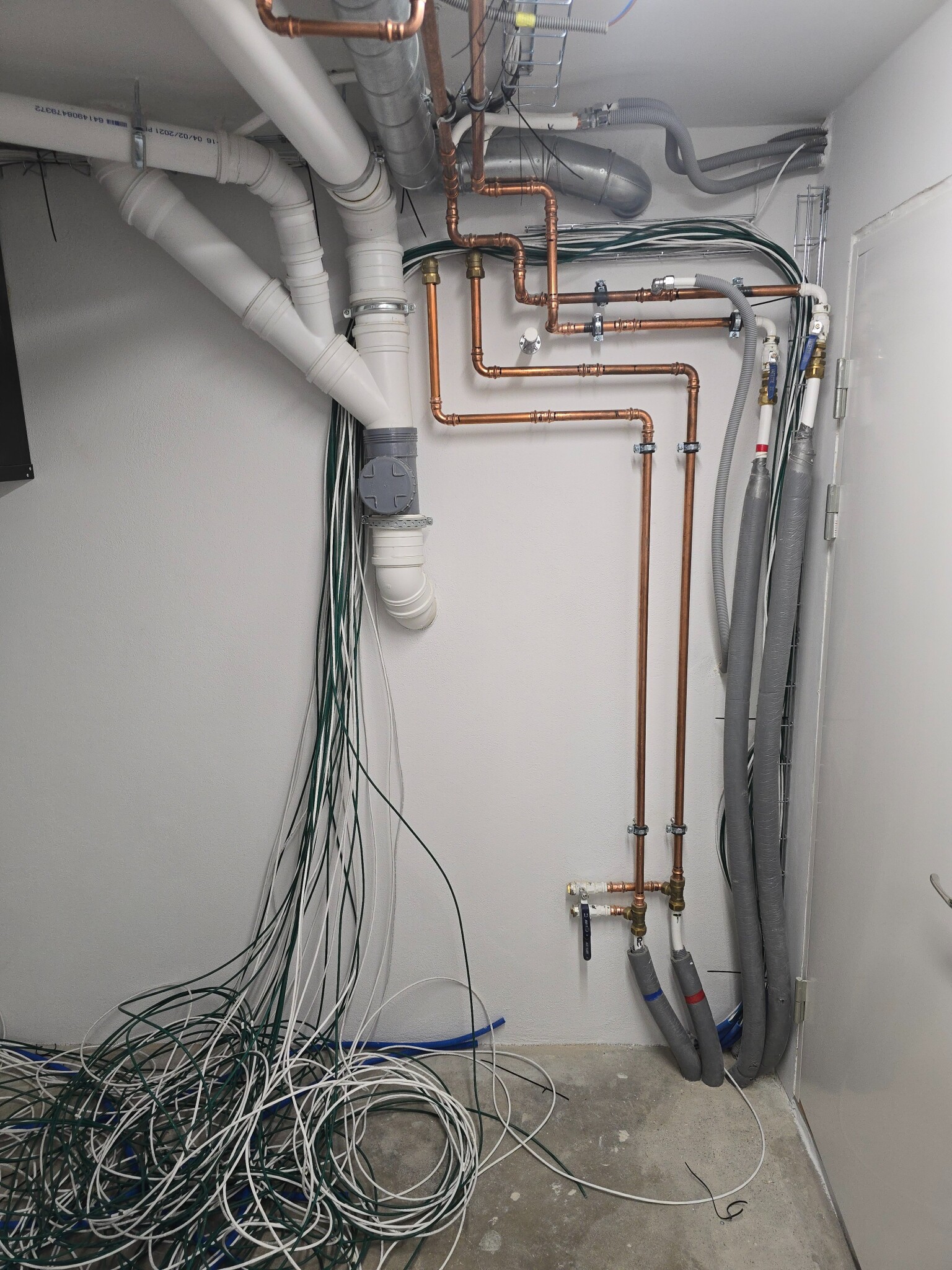

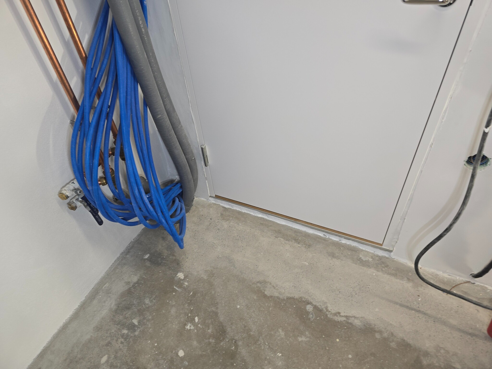

Längst ned på väggen bakom dörrren kommer ju vattenrör, elmatning och nätverkskablarna upp, och det är en mardröm att måla bakom. Kablarna ska strax få sig en total makeover, men tills dess nöjer jag mig med att måla så mycket som möjligt.
Med plastgrund sprejad går det att måla flexrör, den grova elmatningen gör jag vit.

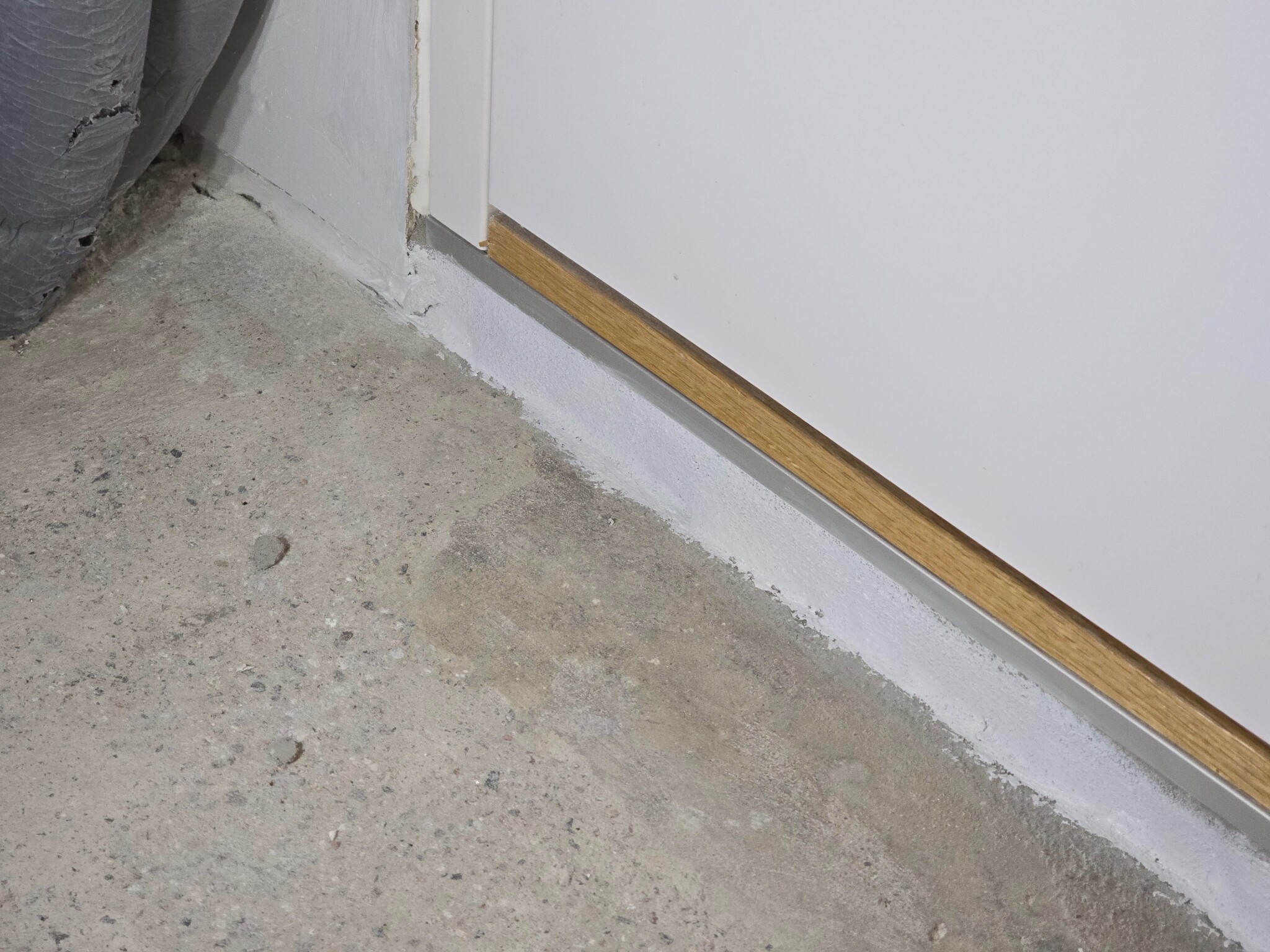

Under tröskeln till hallen målar jag också vitt på väggen.

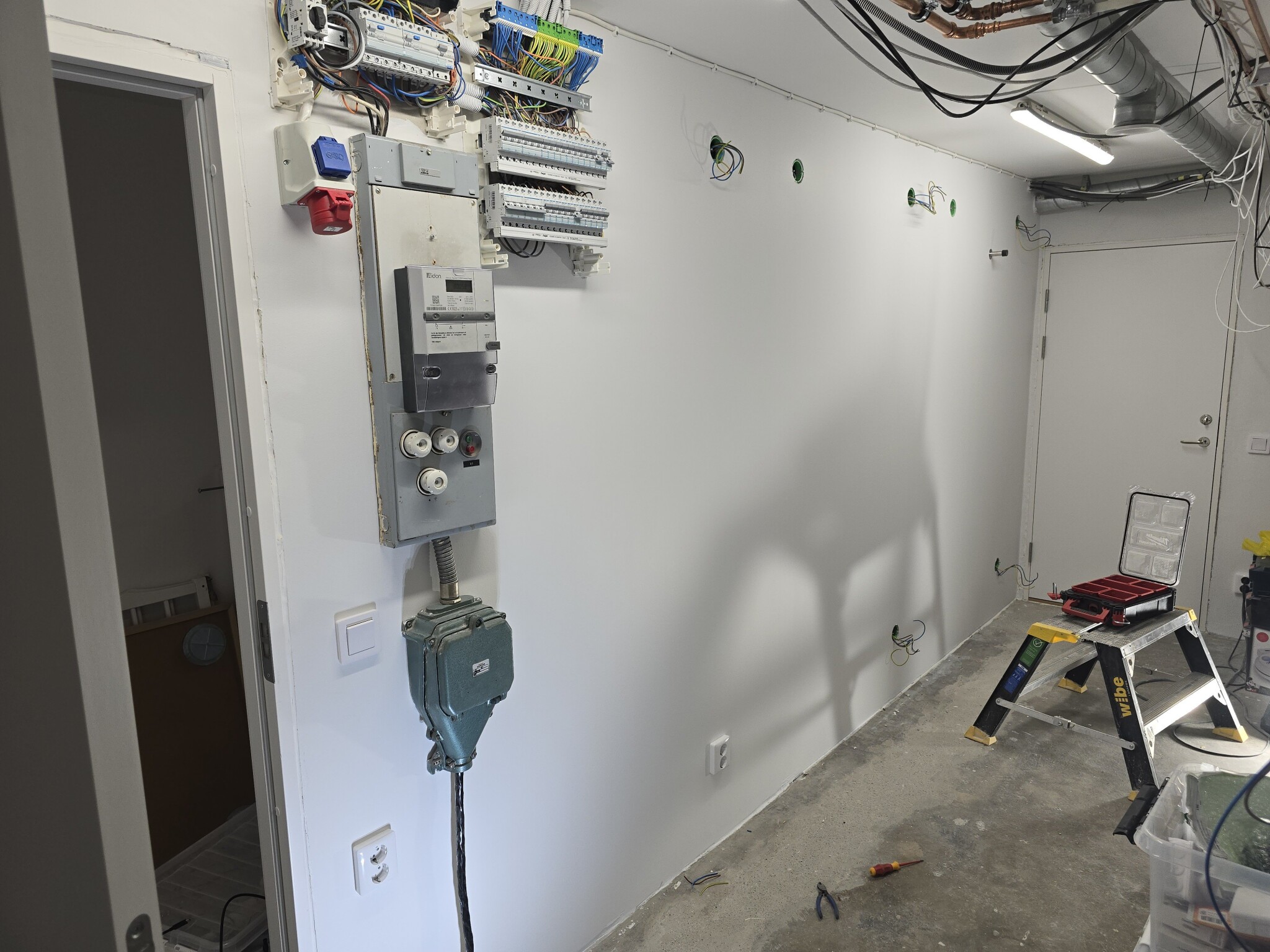

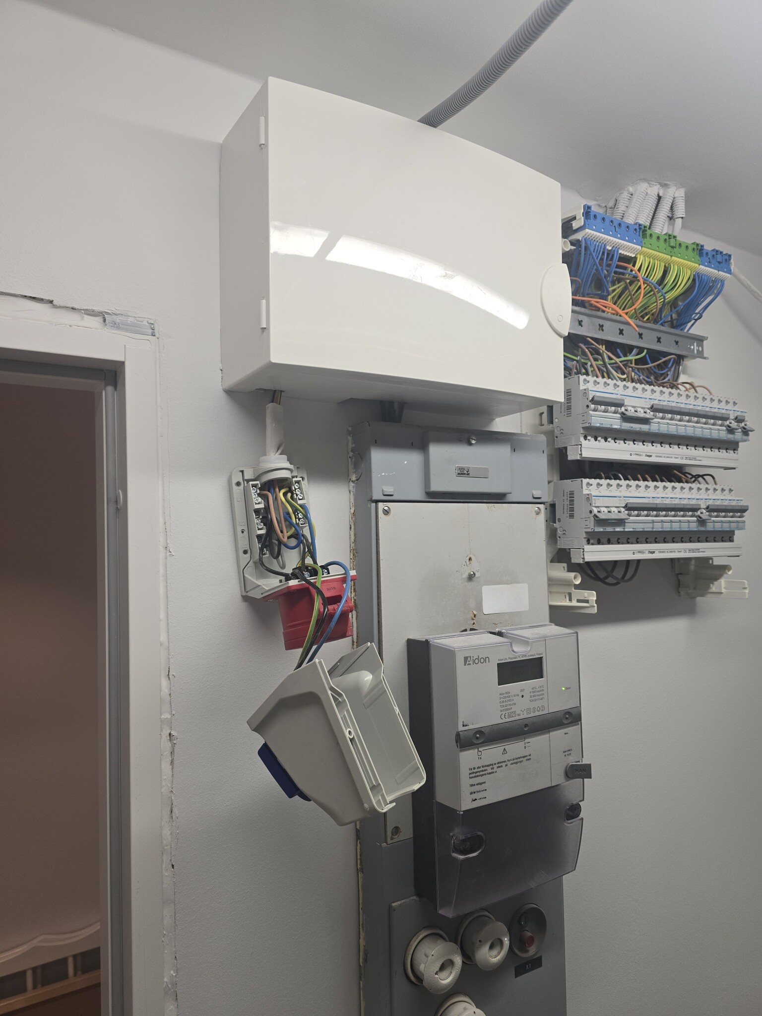

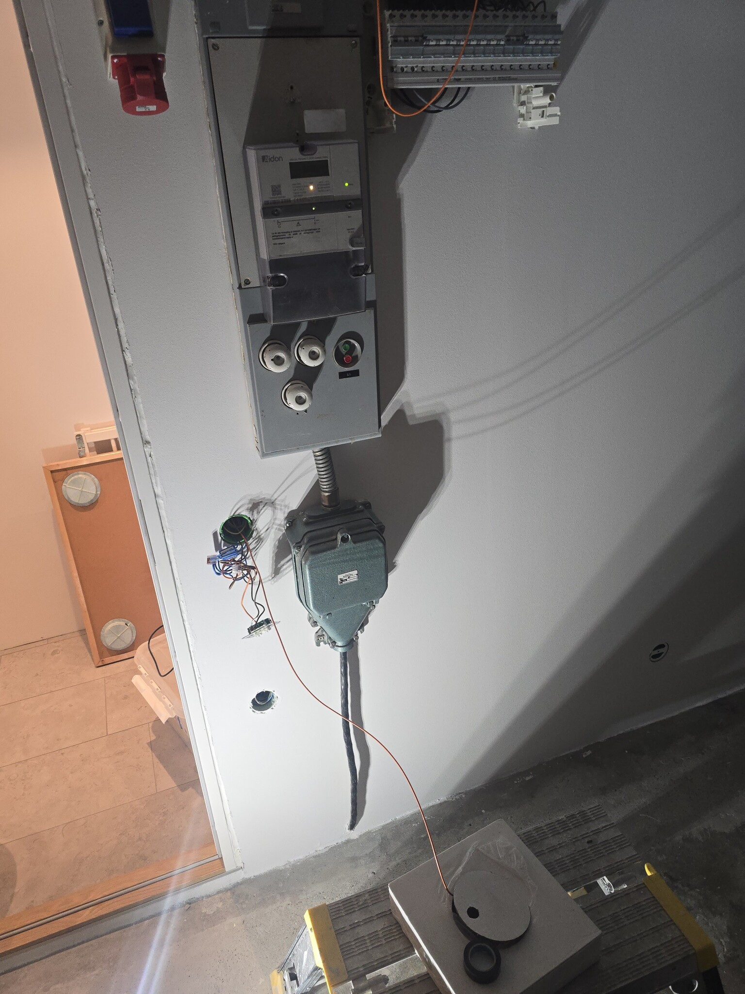

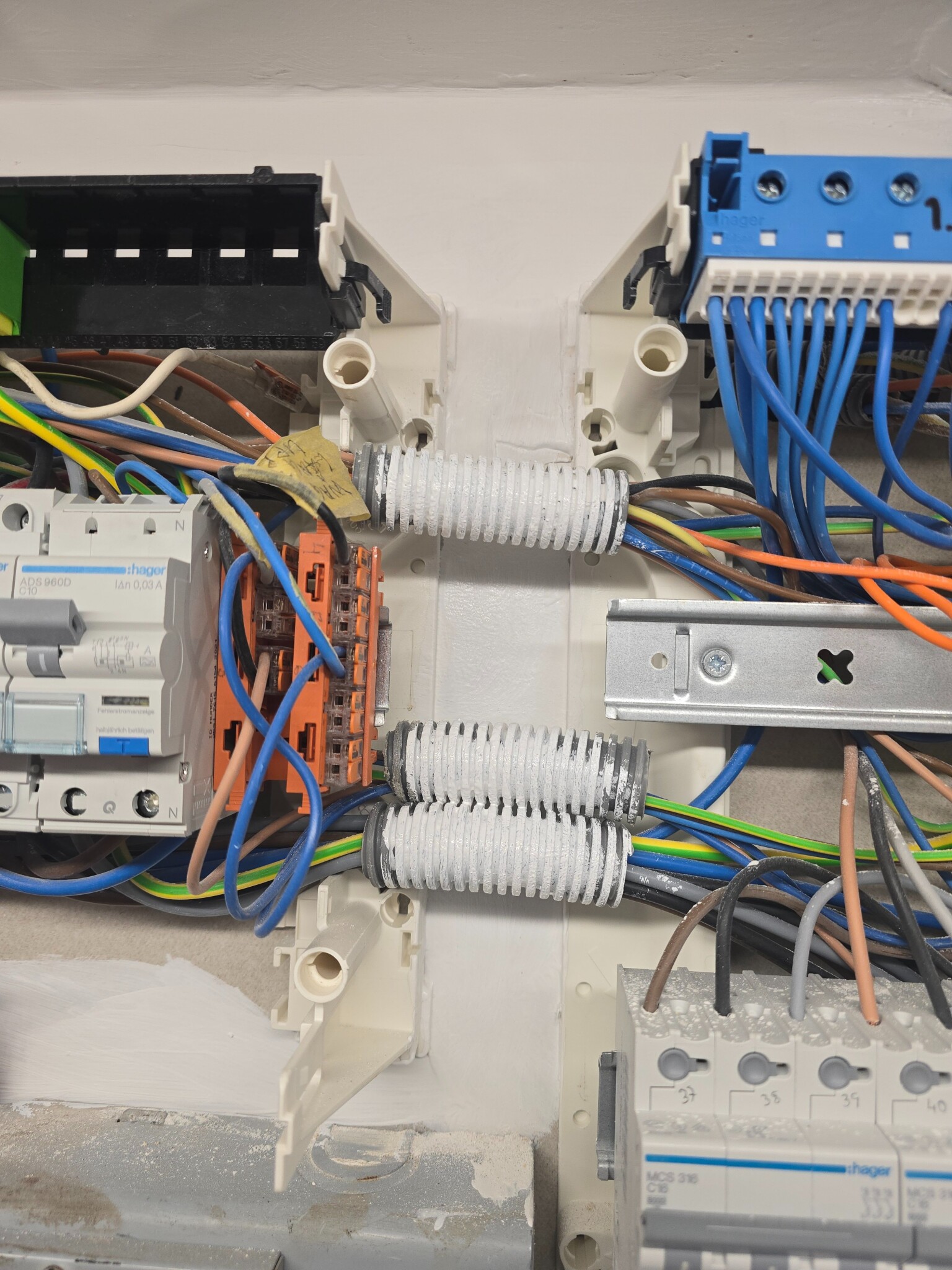

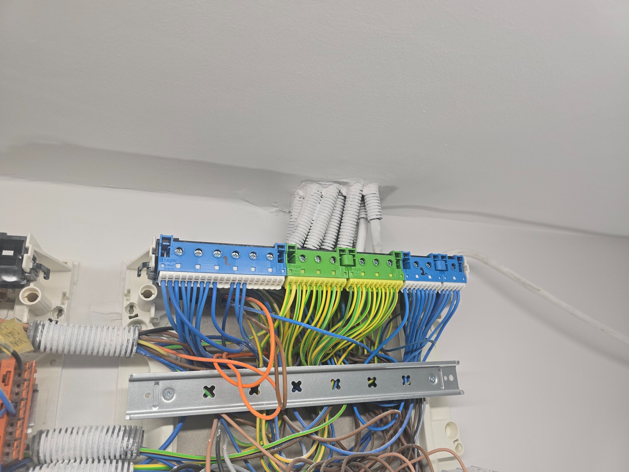

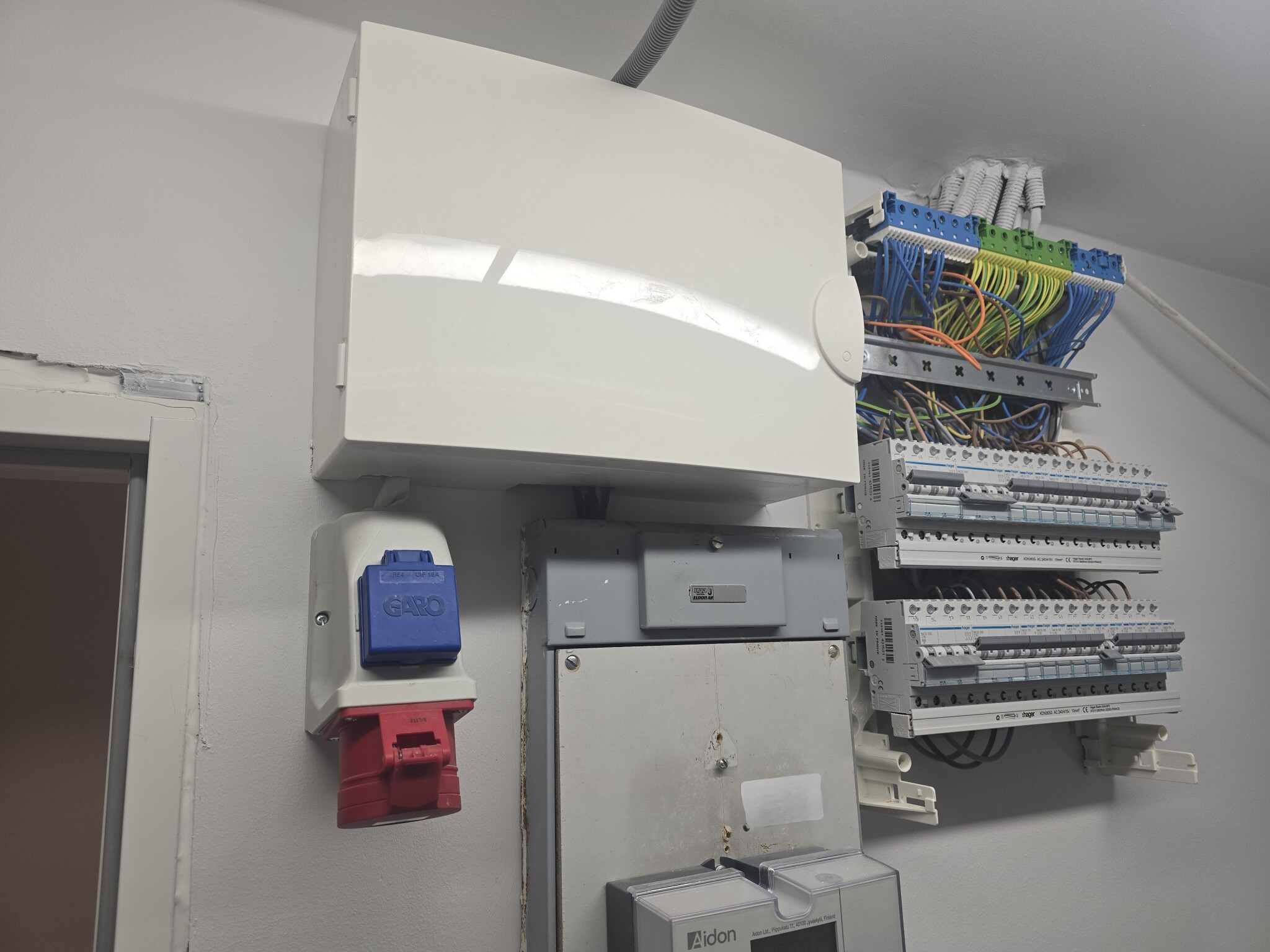

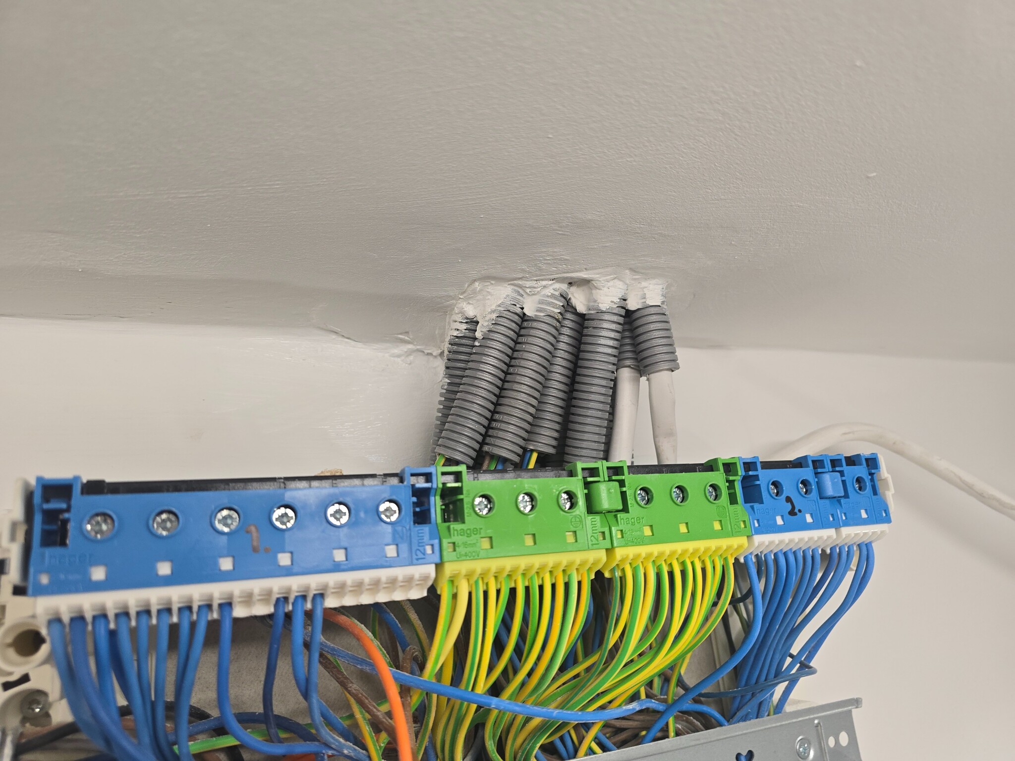

Elcentralen får också lite färg! Mellan de två skåpen har elektrikern satt några flexrör som jag vill göra vita eftersom de syns.

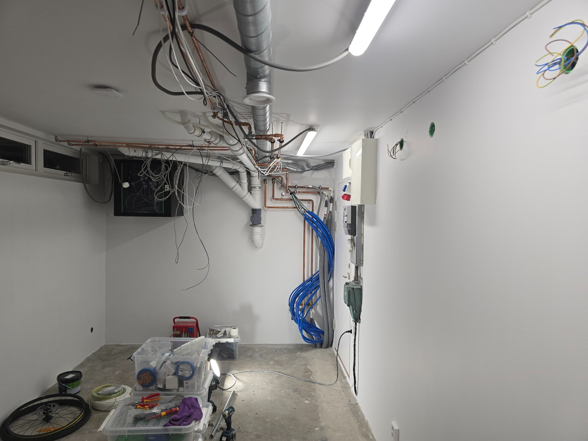

Allt eftersom rummet blivit snyggare börjar de små fula detaljerna sticka ut. Till exempel flexrören som matar ovanvåninge och kommer ut från taket...de får också färg.
Med detta klart och sanden bortskrapad från gipsväggen kör vi sista lagret färg!
Efter att detta torkat kommer elektrikern och sätter tillbaka CEE-uttaget på väggen. Det har hängt löst i flera månader...
Fun fact: när vi köpte huset hade vi Semko 17-uttag i detta rum. Googla på det om ni vill veta lite om elsäkerhetshistoria och hur många som det uttaget dödade. Har ni sådana uttag hemma ska ni ta bort dem så snart som möjligt.
Statusen nu är at målningen i stort sett är klar, det tog bara från början av mars till slutet av april! Vi ska fortsätta med el i nästa inlägg.

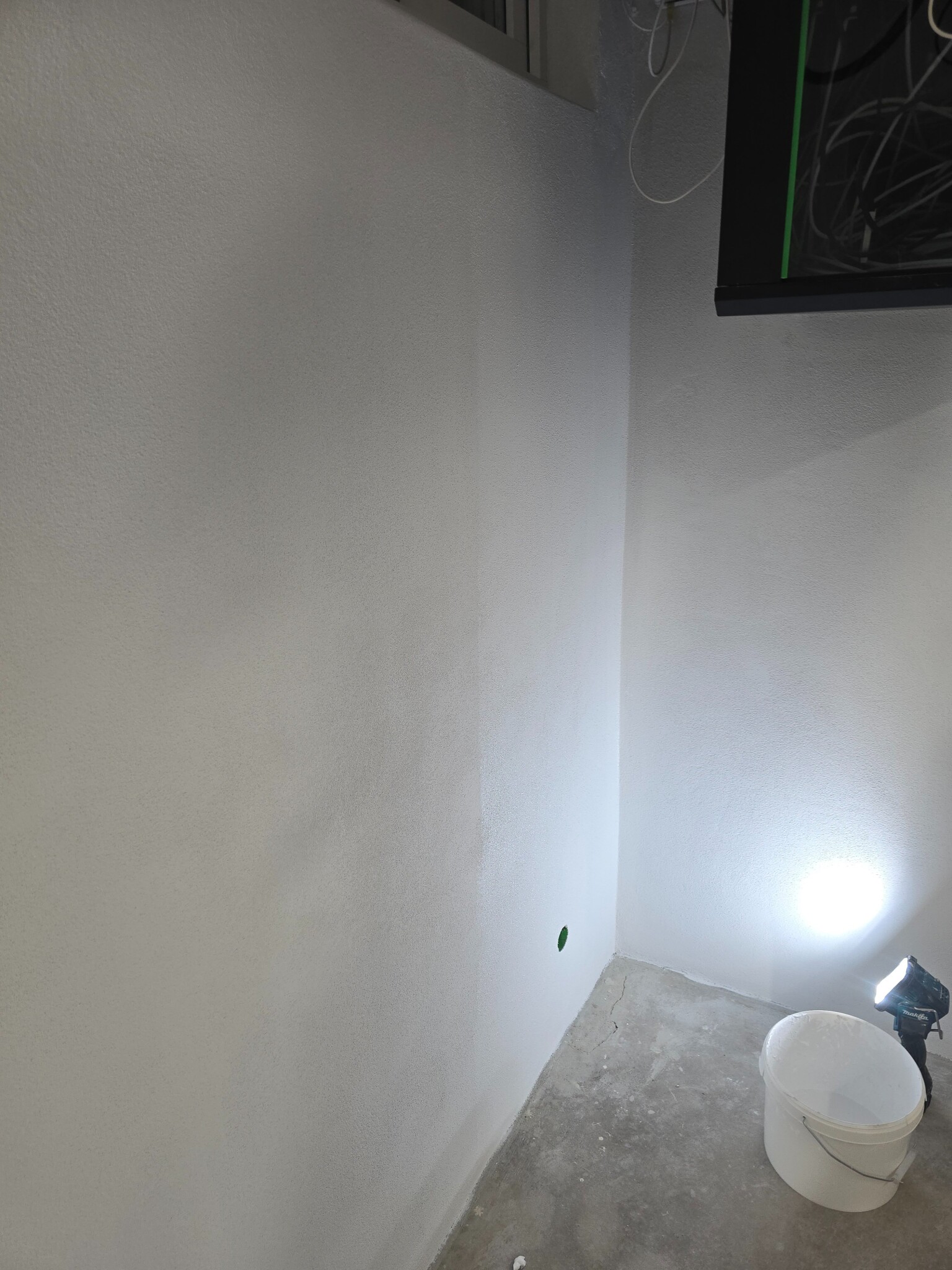

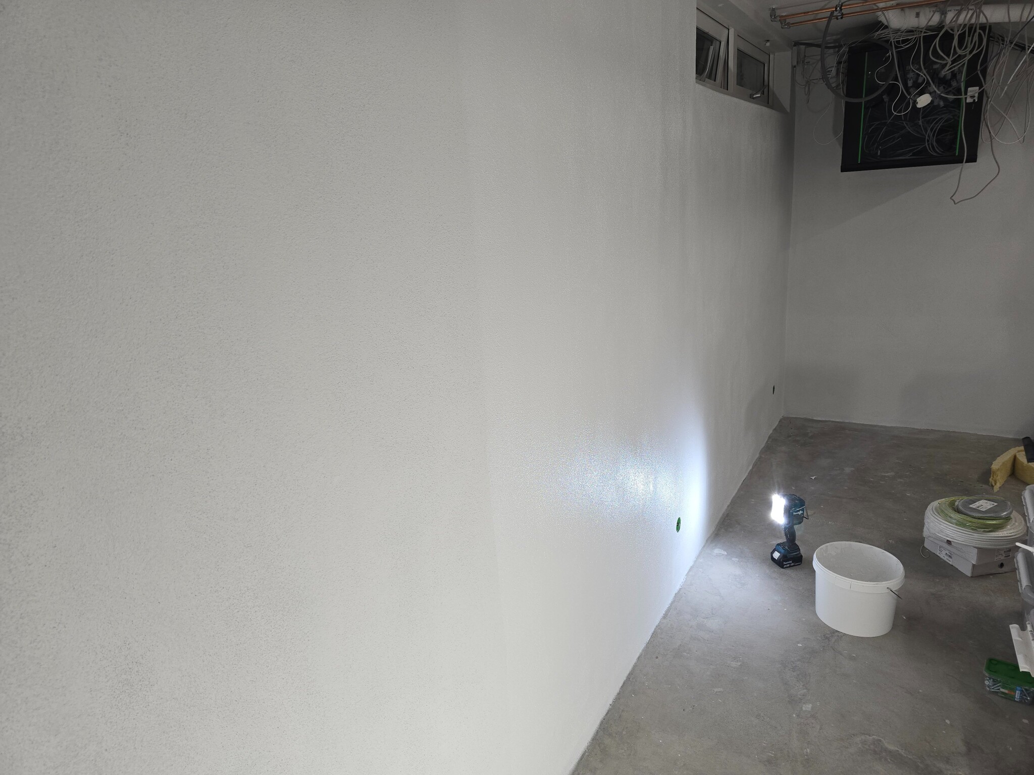

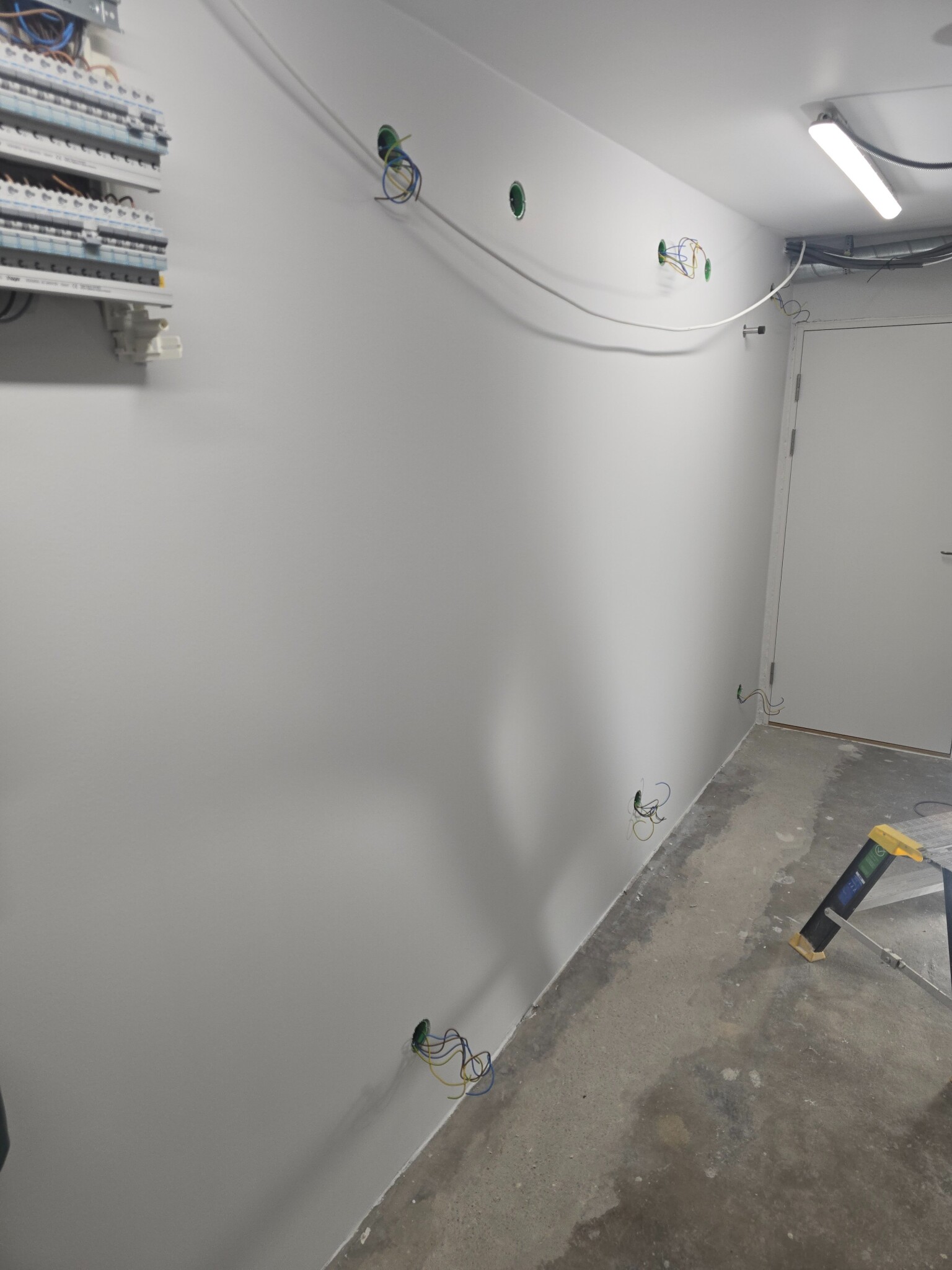

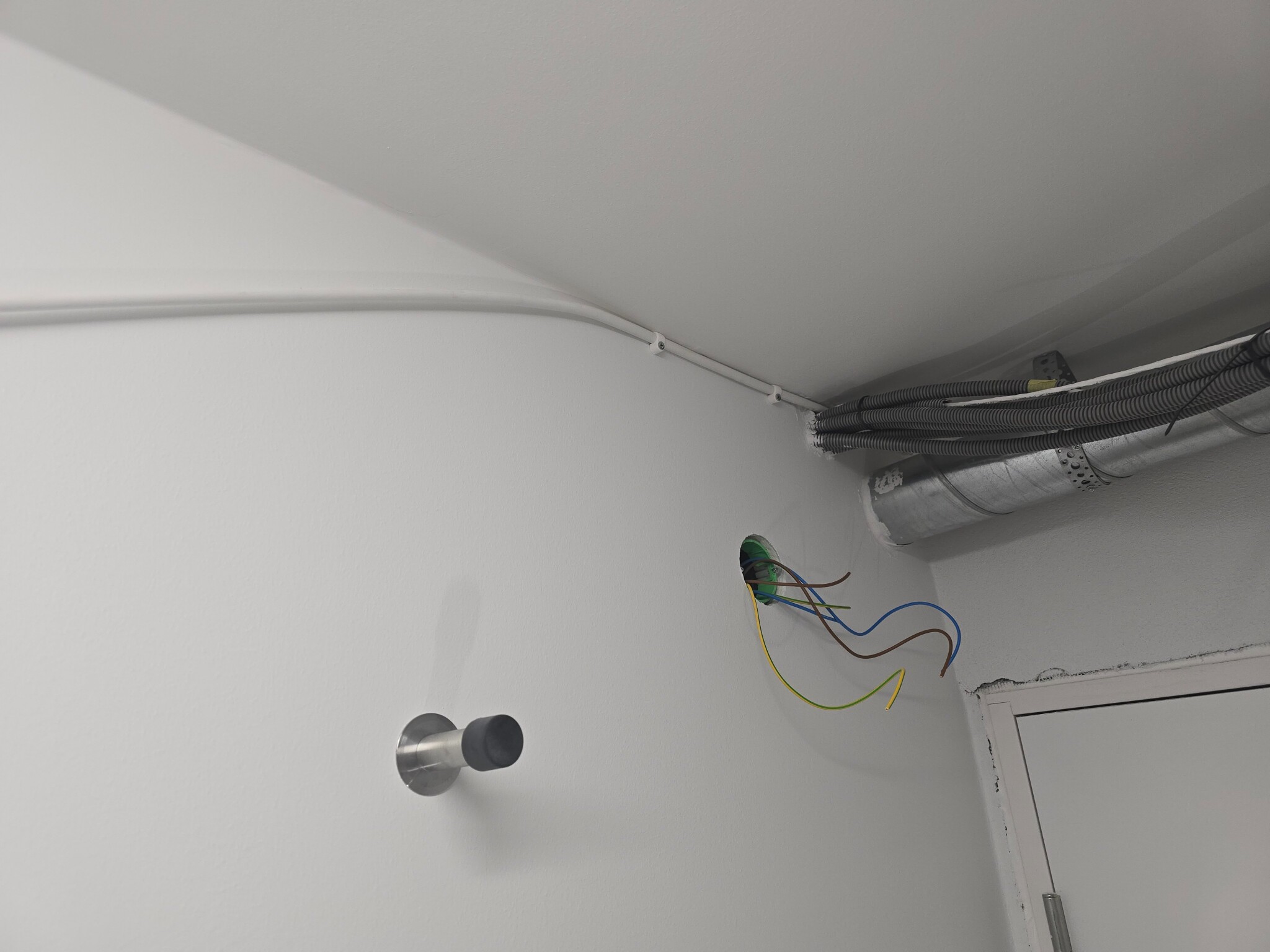

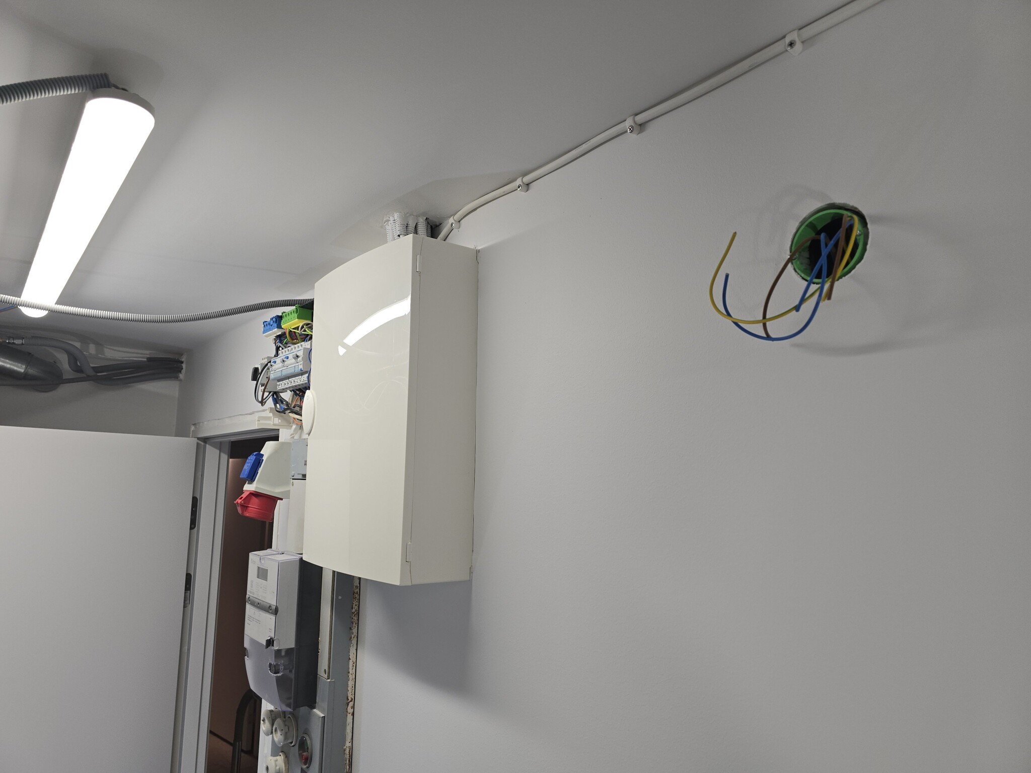

Fortfarande den 24 april 2026. Elektrikern sätter in tryckknapp och Shelly i den tomma dosan för att styra takbelysningen.

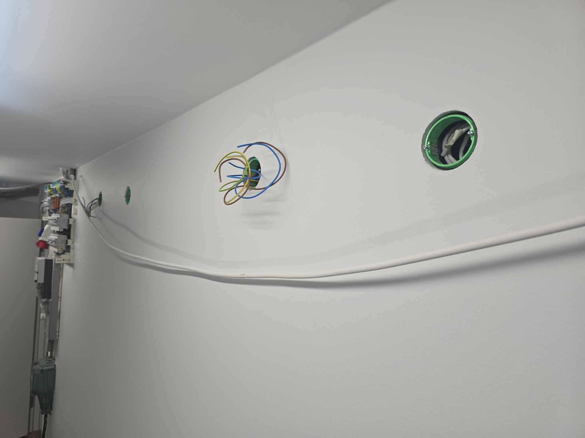

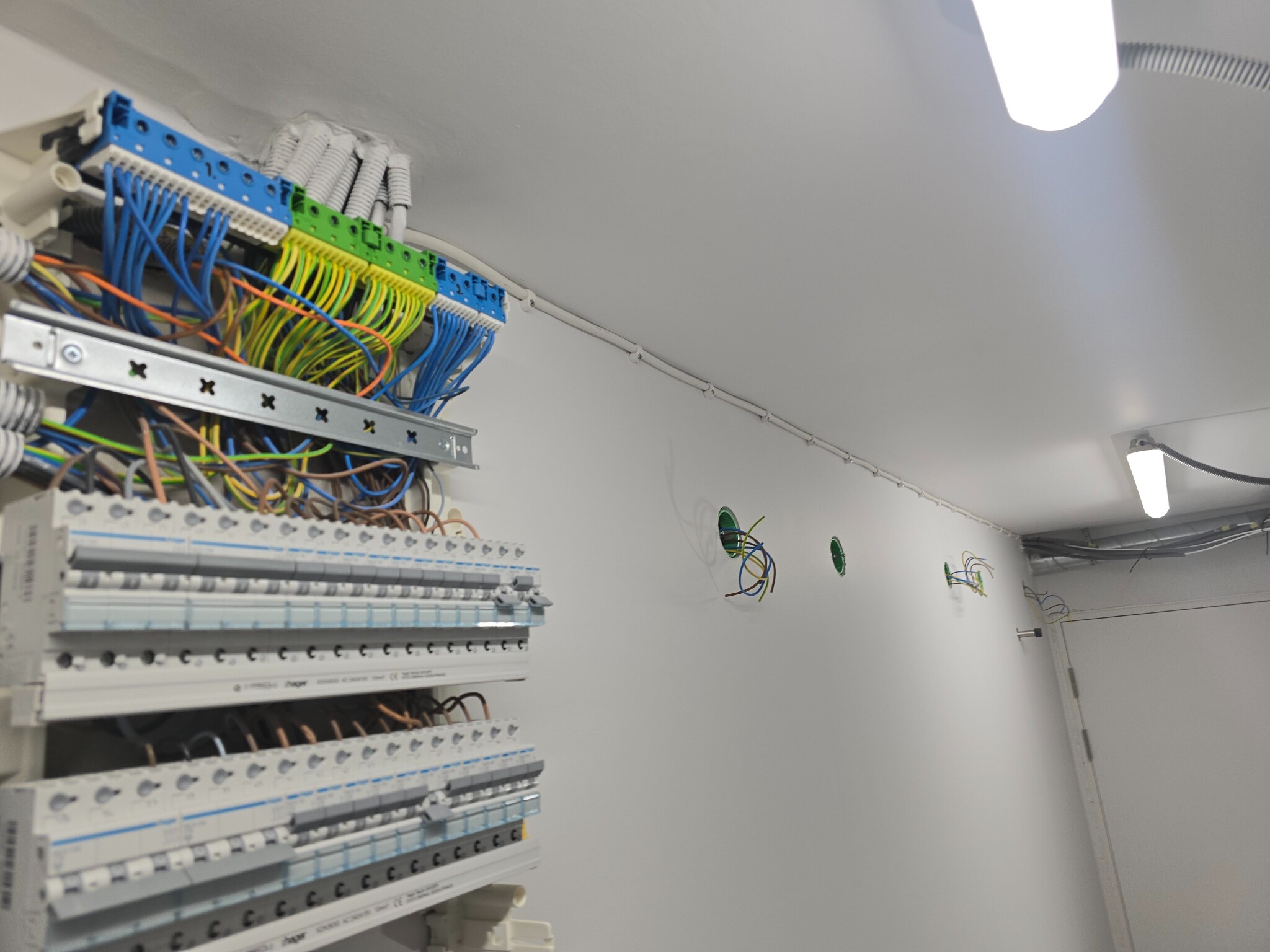

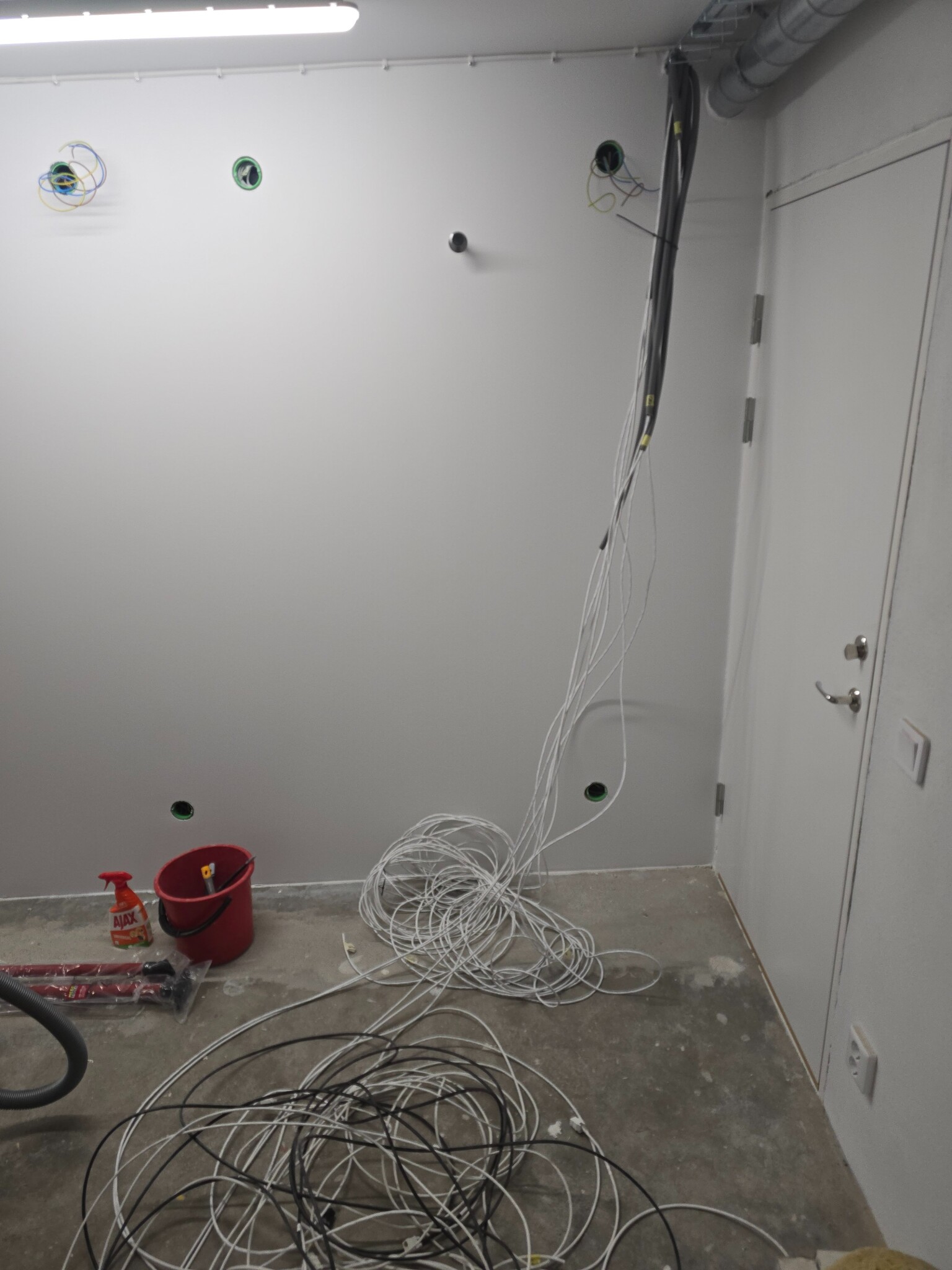

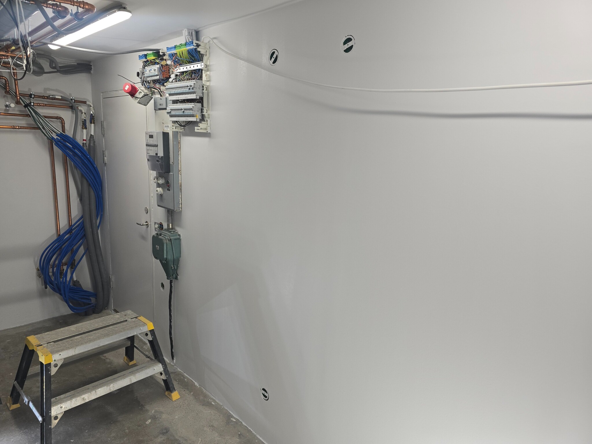

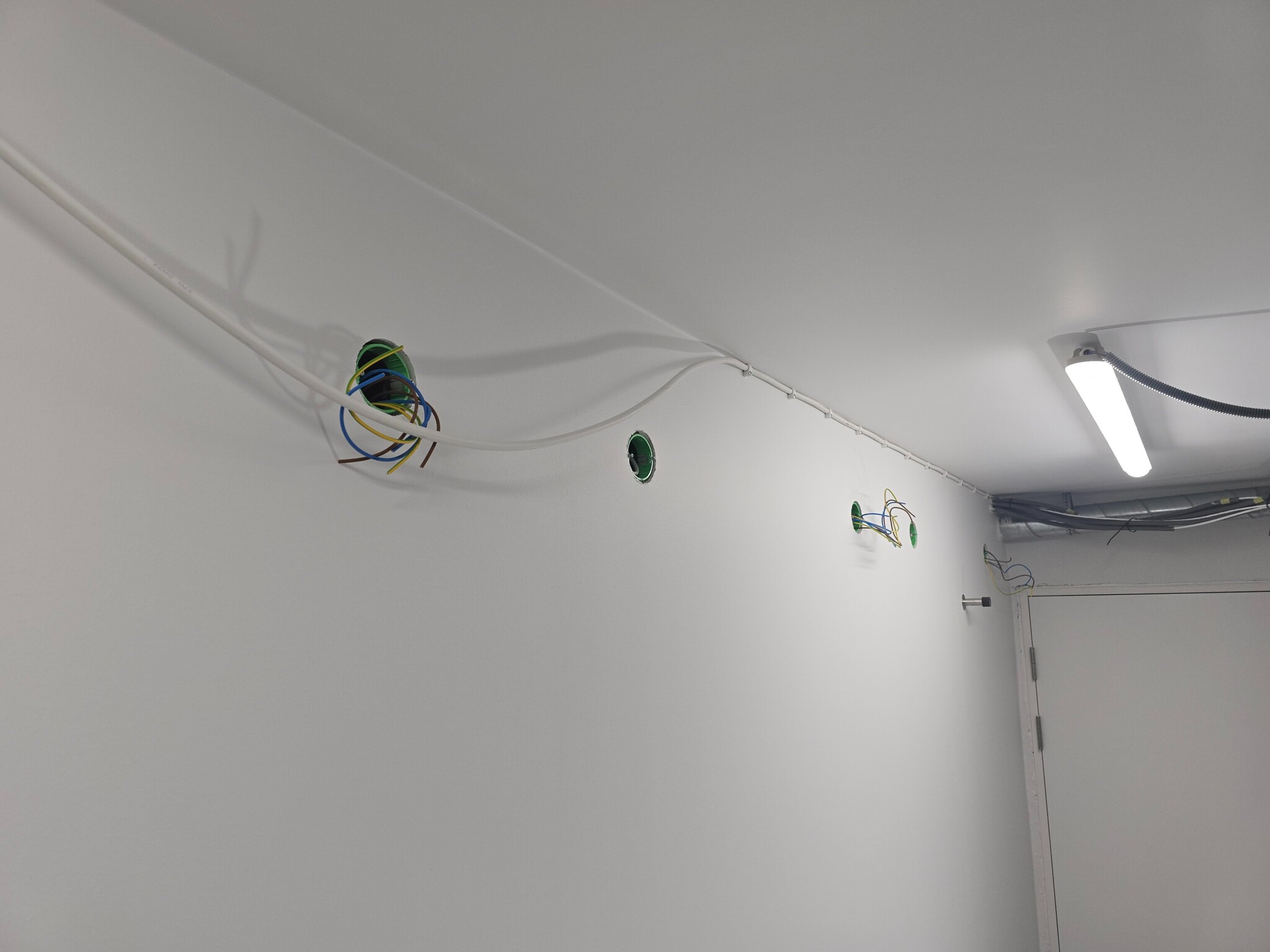

25 april 2026. Jag öppnar alla dosornas plastlock och tar fram kablaget inuti.
Nu är det äntligen dags att tackla den stora kabeln som hängt längs denna vägg i snart ett år. Den går till garaget och dess motorvärmaruttag, men nu ska den upp. Elektrikern sätter skruvclips längs hörnet vilket går snabbt pga gipsvägg med stålreglar. Ja, jag kollade fotona för att vi inte ska träffa något av de många flexrören inuti väggen.
Som tur är kunde slacket på slutet av kabeln enkelt skjutas in i elcentralen, det behövdes inte kortas eller kopplas om.

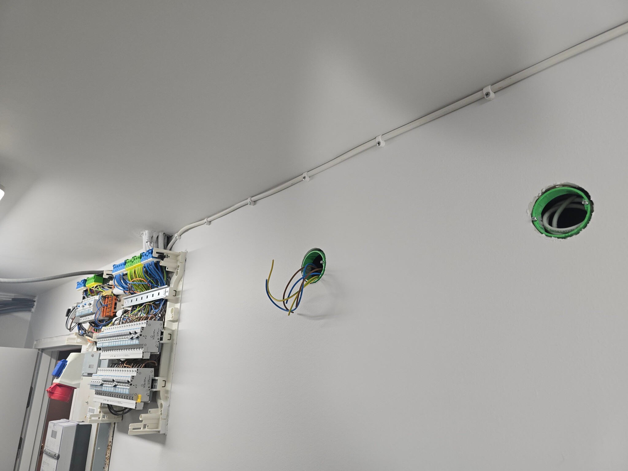

De första eluttagen kommer upp!
Och vi avslutar dagen med att sätta upp höljet på elcentralen. Nu kan ni se hur mycket den vita färgen på flexrören genom taket gör, mycket nöjd.

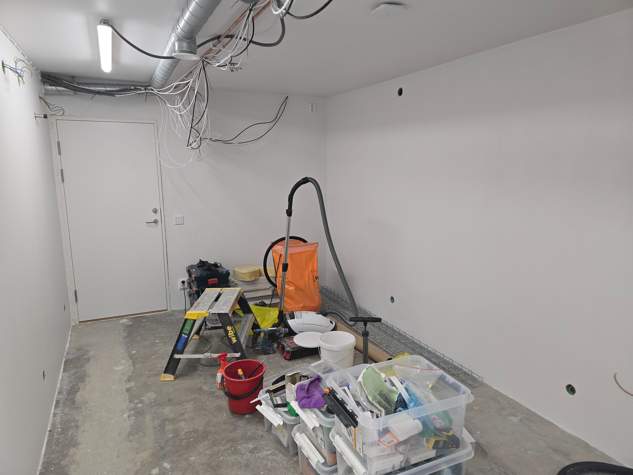

Jag har försökt att plocka ut, men det är ett antal verktyg och lådor med material man hela tiden plockar fram igen, och de får stå i mitten av rummet.
Kolla noga på alla kablarna som hänger i taket, vi ska snart göra en ordentlig insats för att snygga till dem.

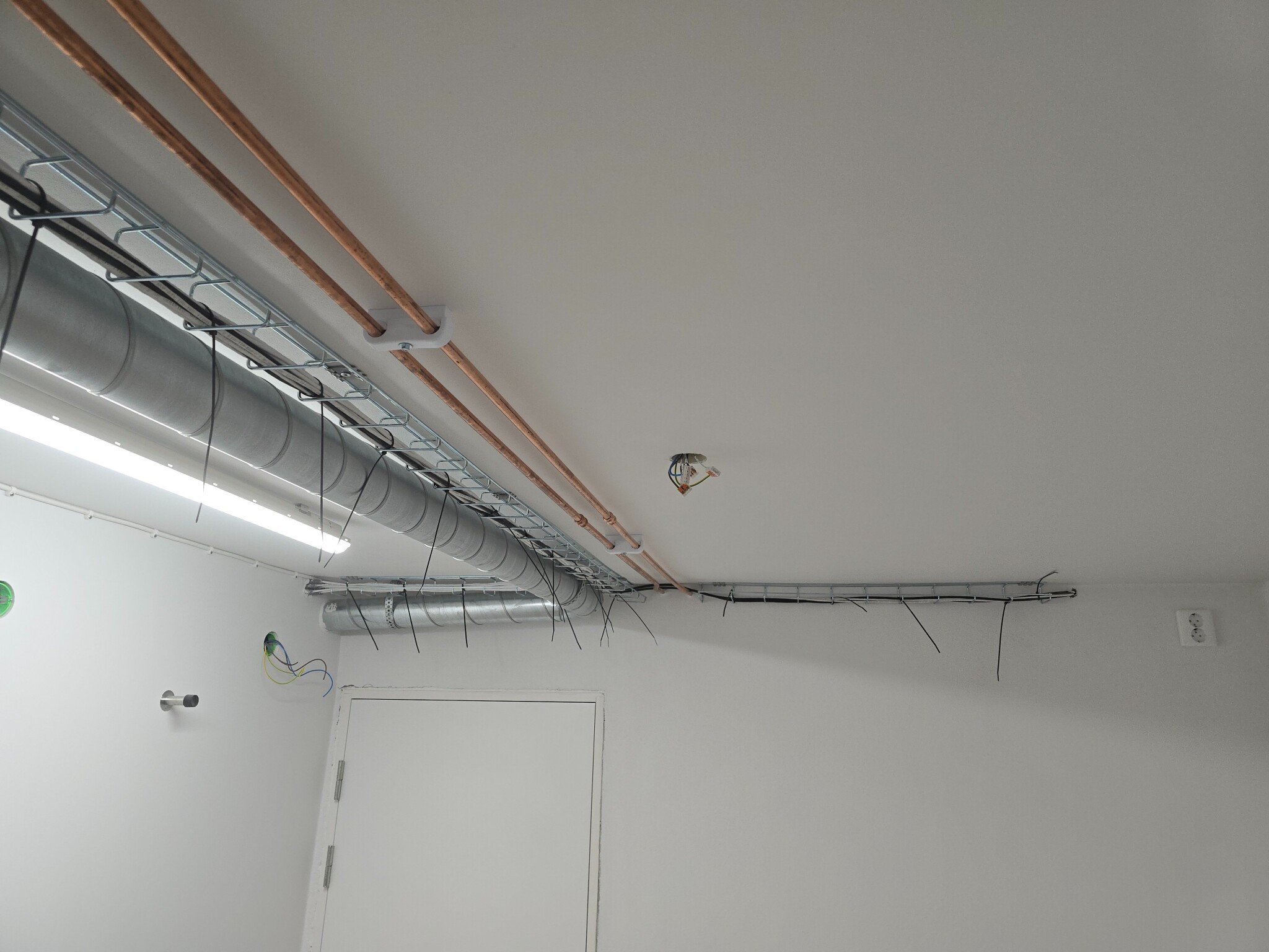

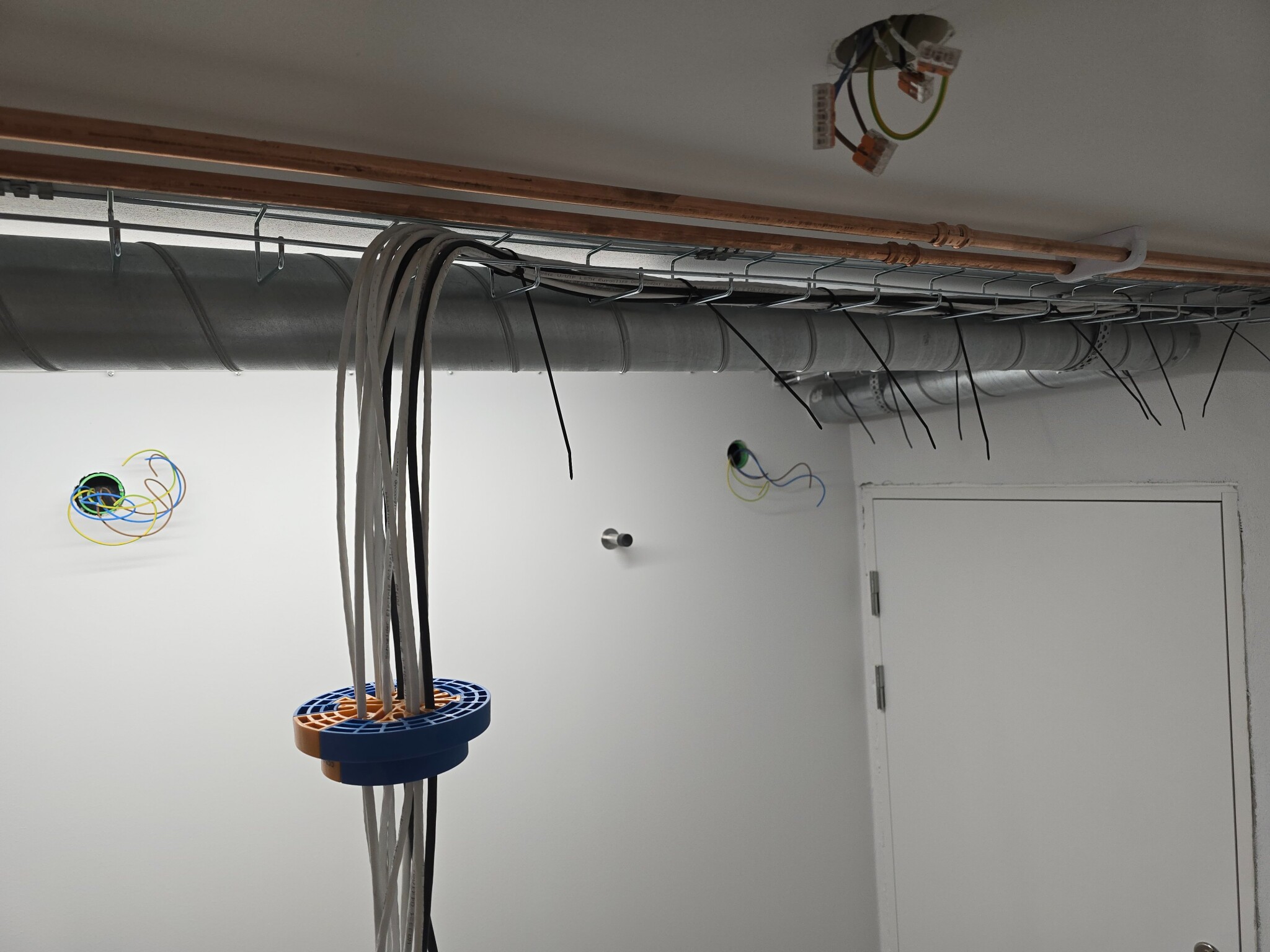

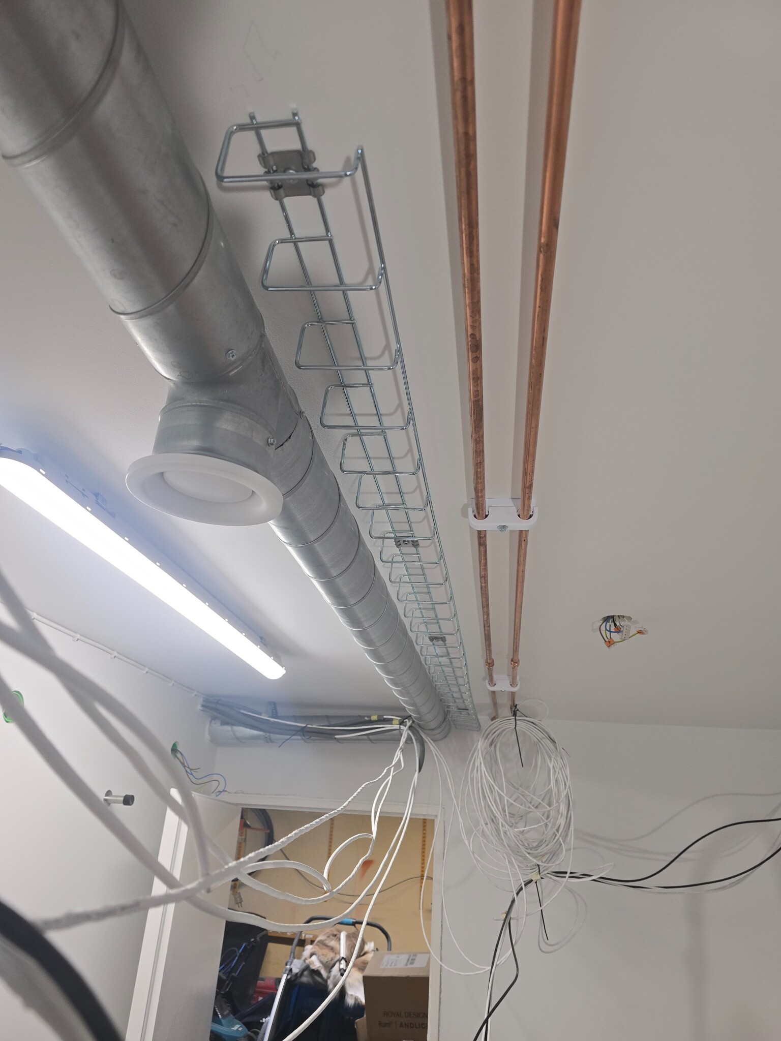

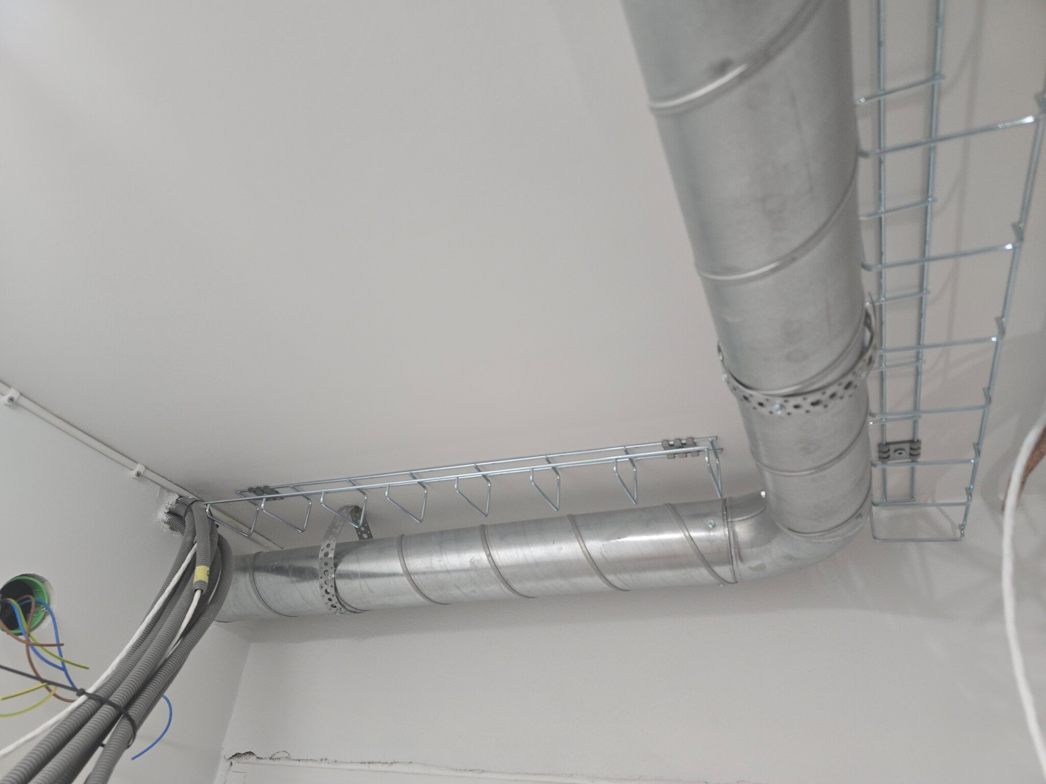

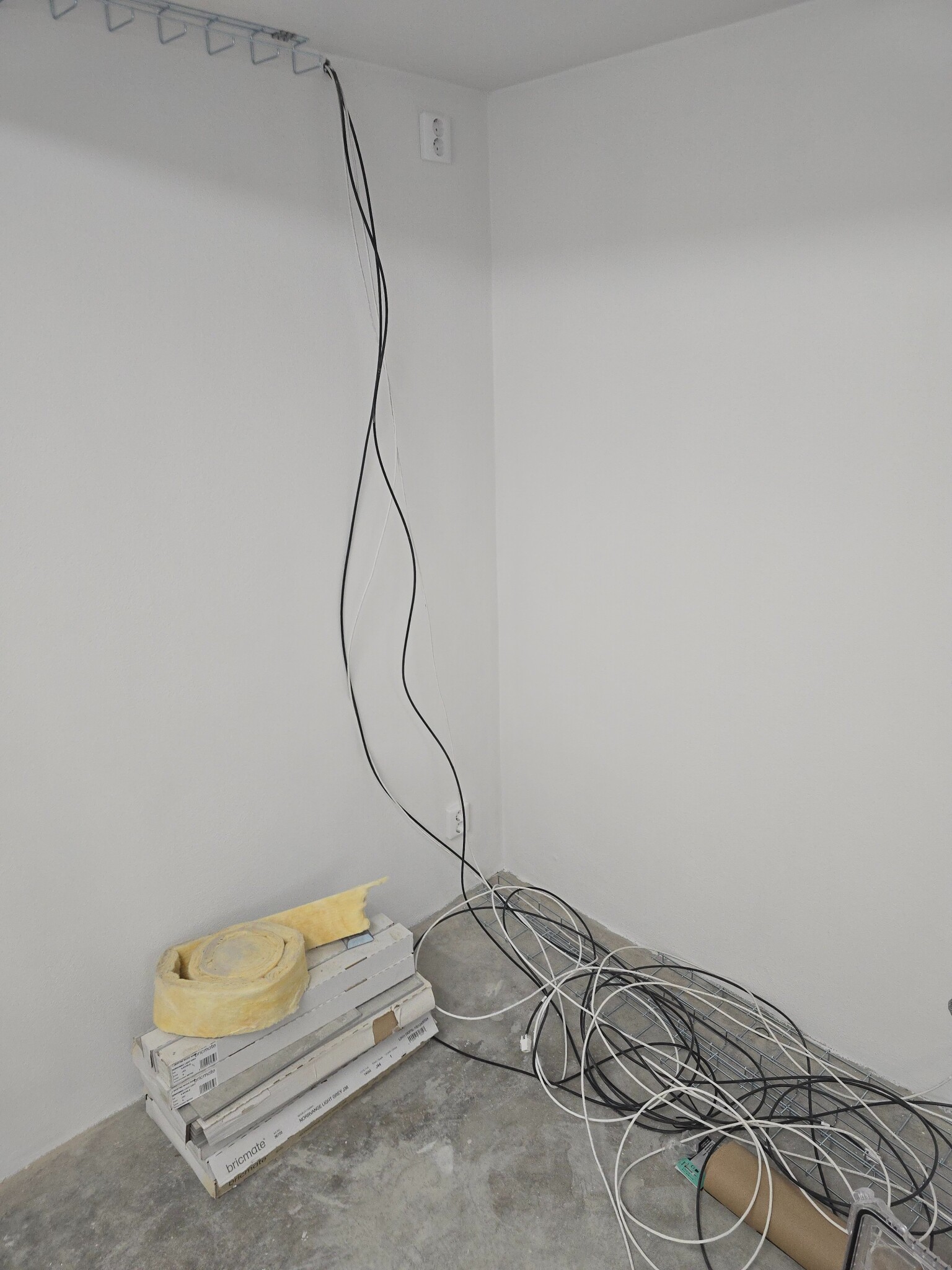

26 april 2026. Jag har köpt kabelstegar. I taket kommer det sitta MP-729 som har gott om plats från sidan. Dessa fästs med speciella fästen mot taket.
Jag har funderat mycket länge på var dessa stegar ska sitta, det ska vara en balans mellan snyggt, rakt, kort och osynligt. Det är mycket kabel kors och tvärs som ska hängas.
Nästa steg är nu att förklara för frun att "jooo...du vet alla coola nätverksgrejer jag byggt upp genom åren? De kommer vara helt nere på obestämd tid". Inget wifi, ingen TV, ingen robotdammsugare, inga nätverkskameror. Jag blir väldigt populär, haha
Det är bara att börja koppla ur allting.
Hoppas ni gillar nätverksdragning eftersom det kommer bli mycket av det i de närmaste inläggen!

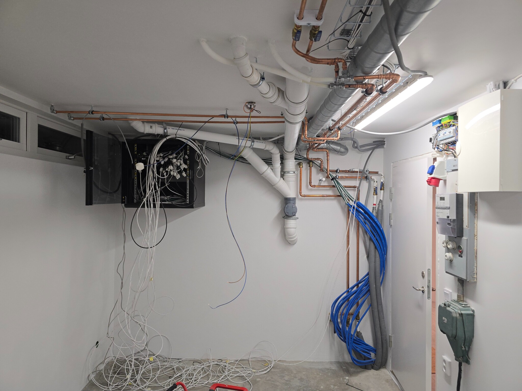

Jag tycker sista bilden i senaste inlägget är bra att starta från igen:

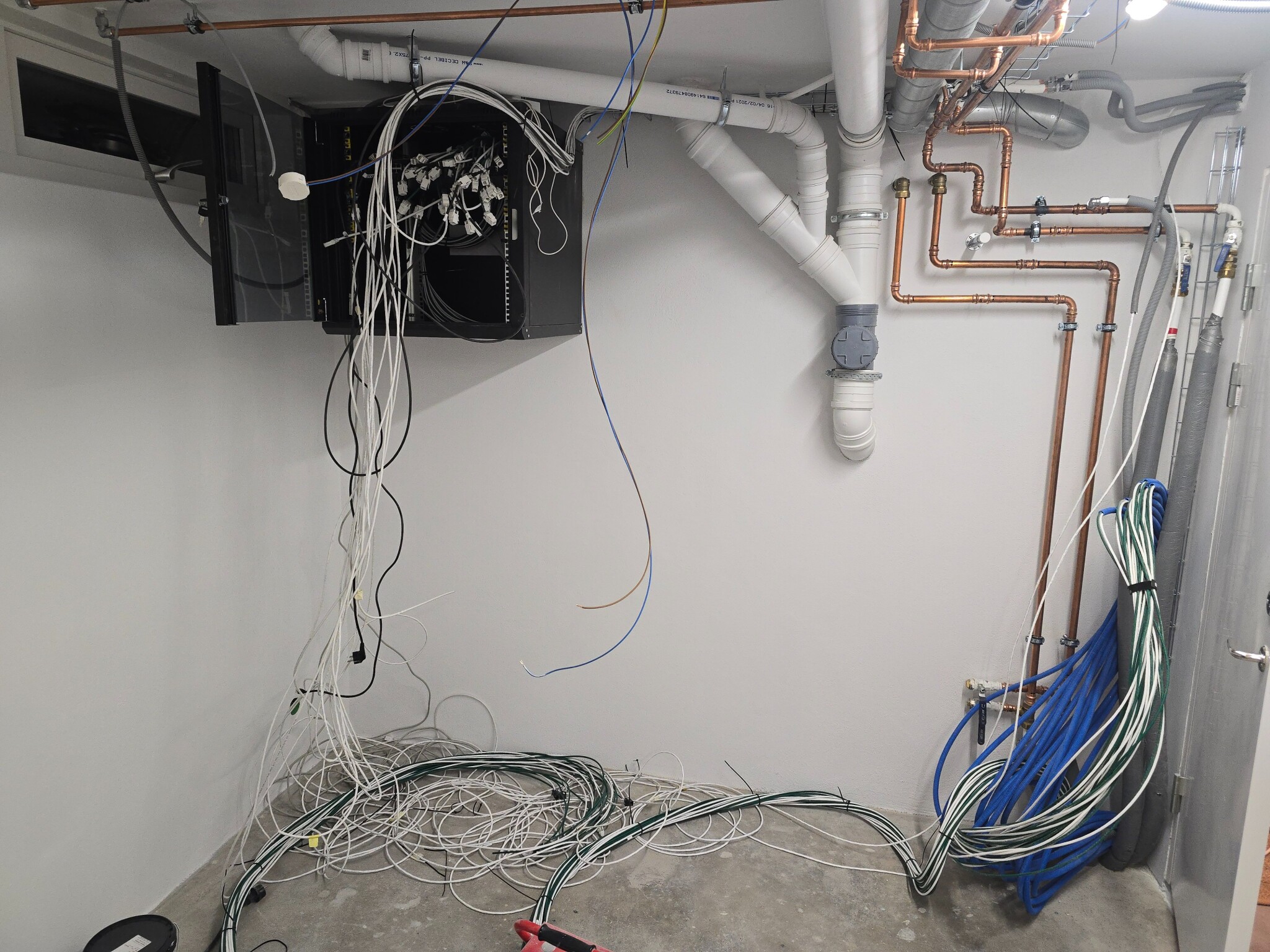

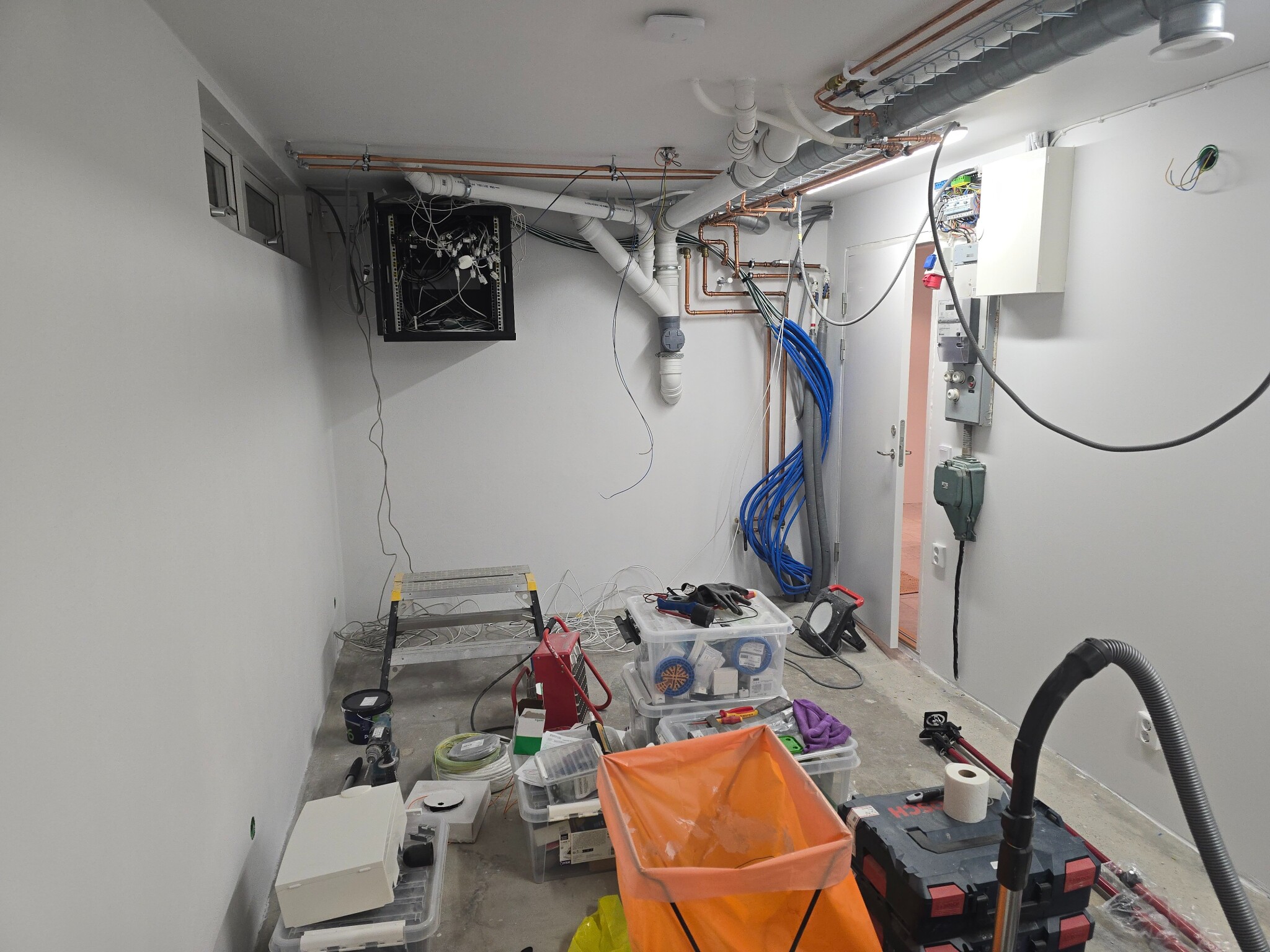

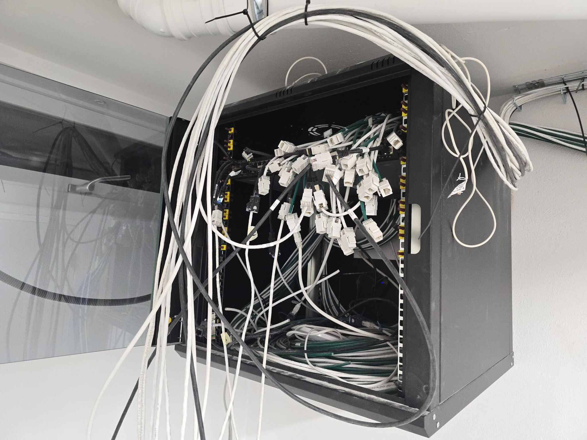

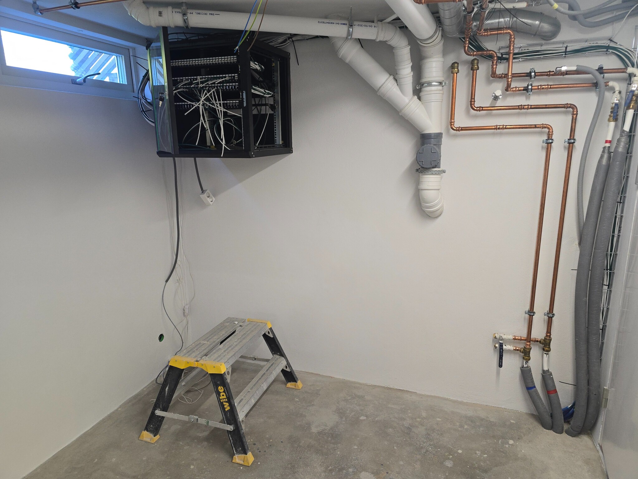

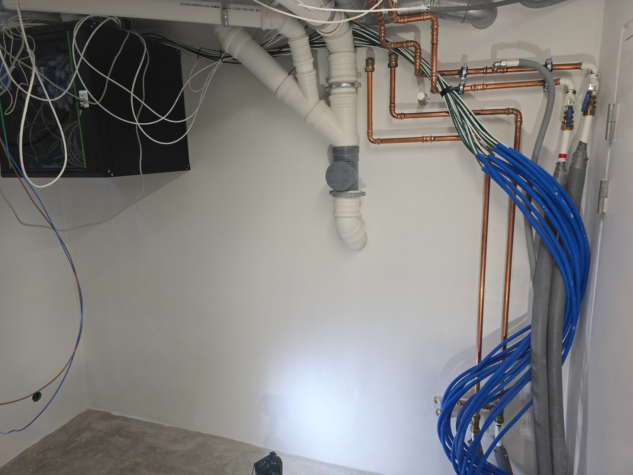

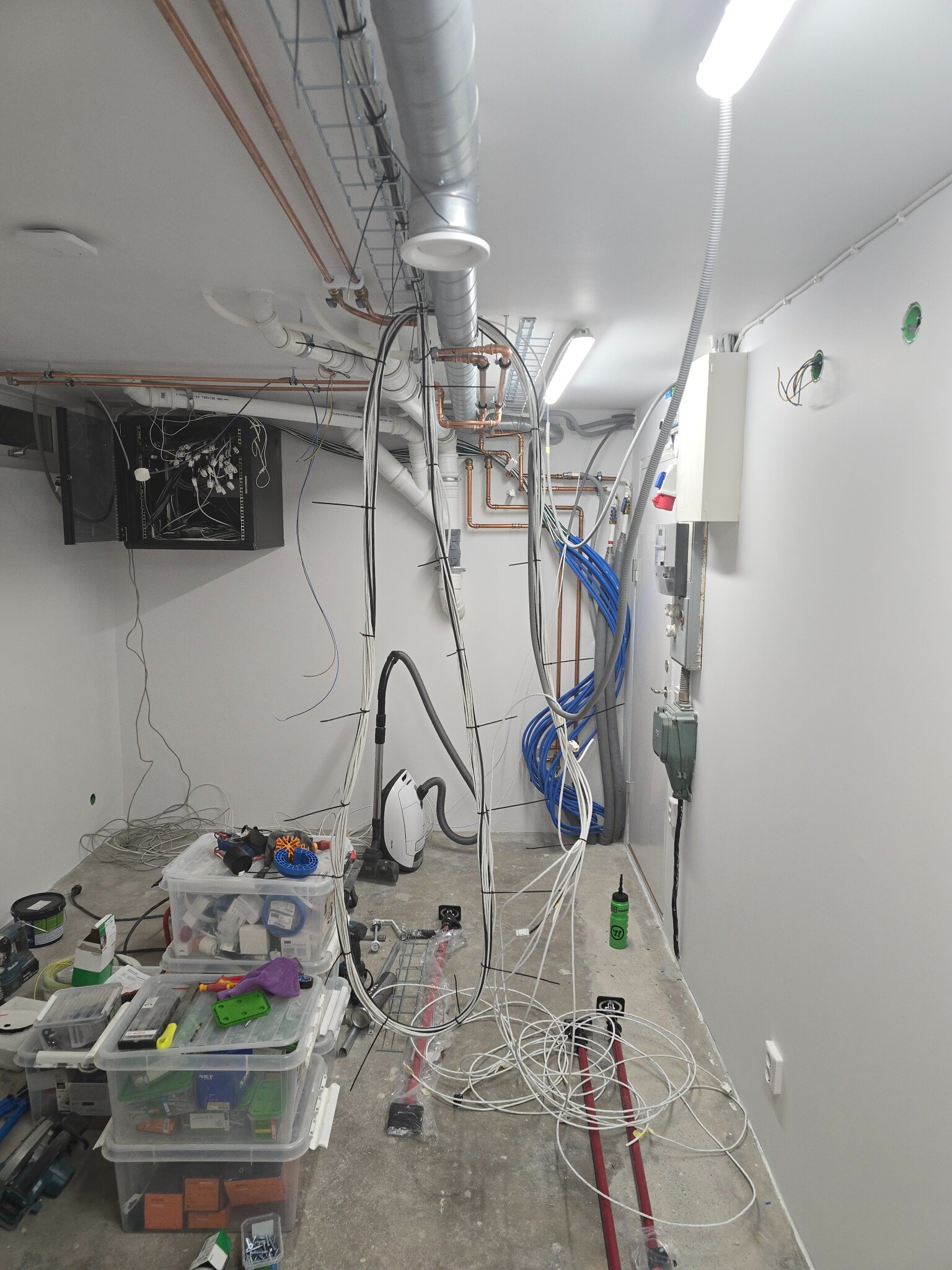

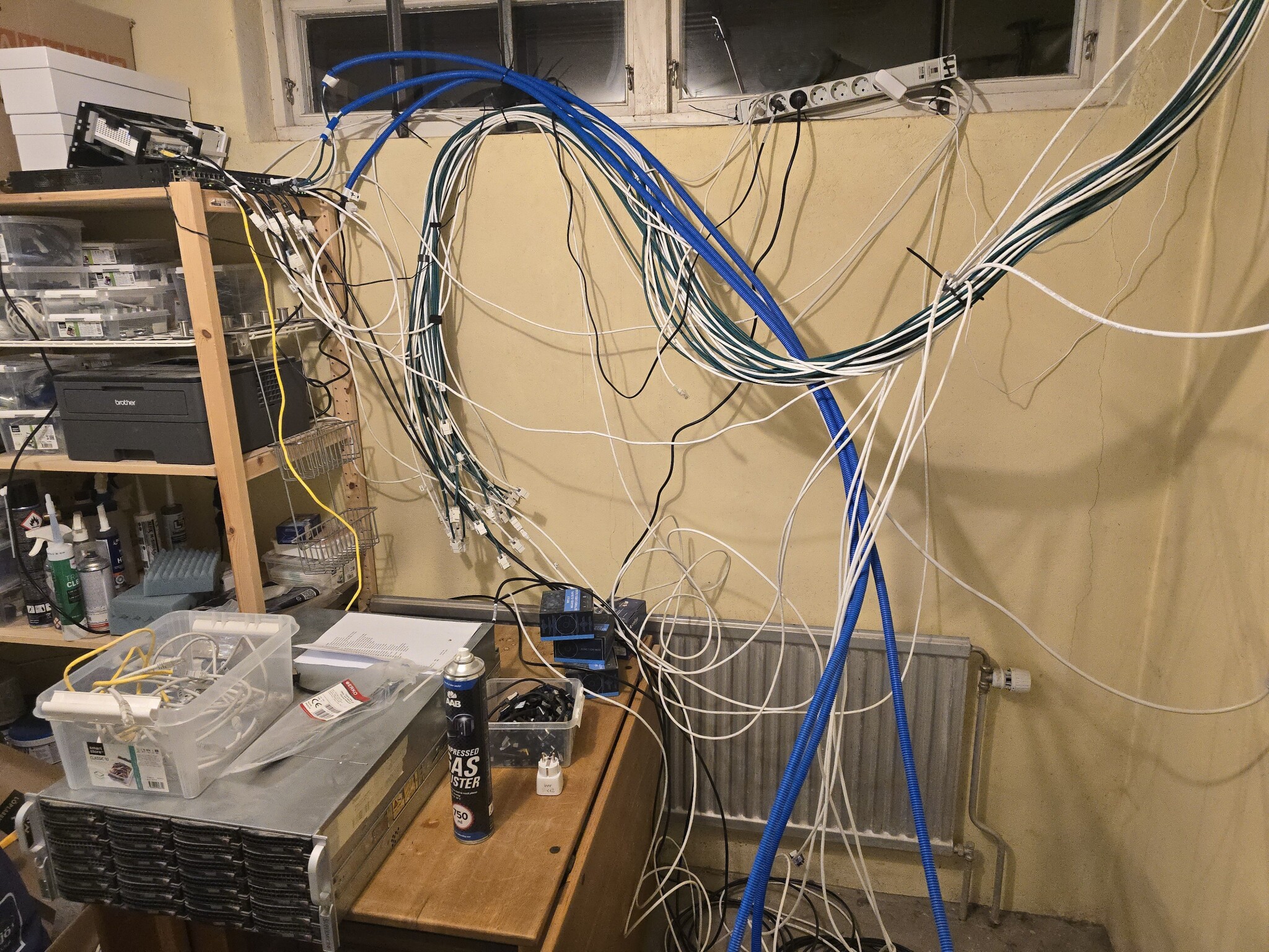

För de som är nya här har vi byggt nätverk i detta hus. Mycket nätverk. I källaren som vi hållit på med senast har jag ökat ambitionen eftersom jag märkte att ovanvåningens nätverksuttag inte riktigt räckt till. I bilden ovan kommer ovanvåningens nätverk ut genom taket över nätverksracket, svårt att se från denna vinkel. Tvättstuga och maskinrum m.m. får sina nätverkskablar i den oformliga massan med blåa flexrör till höger i bild. Resten av källaren som gym och kontor kommer från utanför bilden till höger.
Nu kommer målet vara att göra om hela nätverksdragningen här i gymmet så att det ser någorlunda vettigt ut. Jag har väntat på denna dag i flera år, för hela tiden var det "vi gör detta ordentligt när detta rum slutförs" och denna dagen är idag, den 26 april 2026. Eller, vi börjar idag, för detta kommer ta en stund.

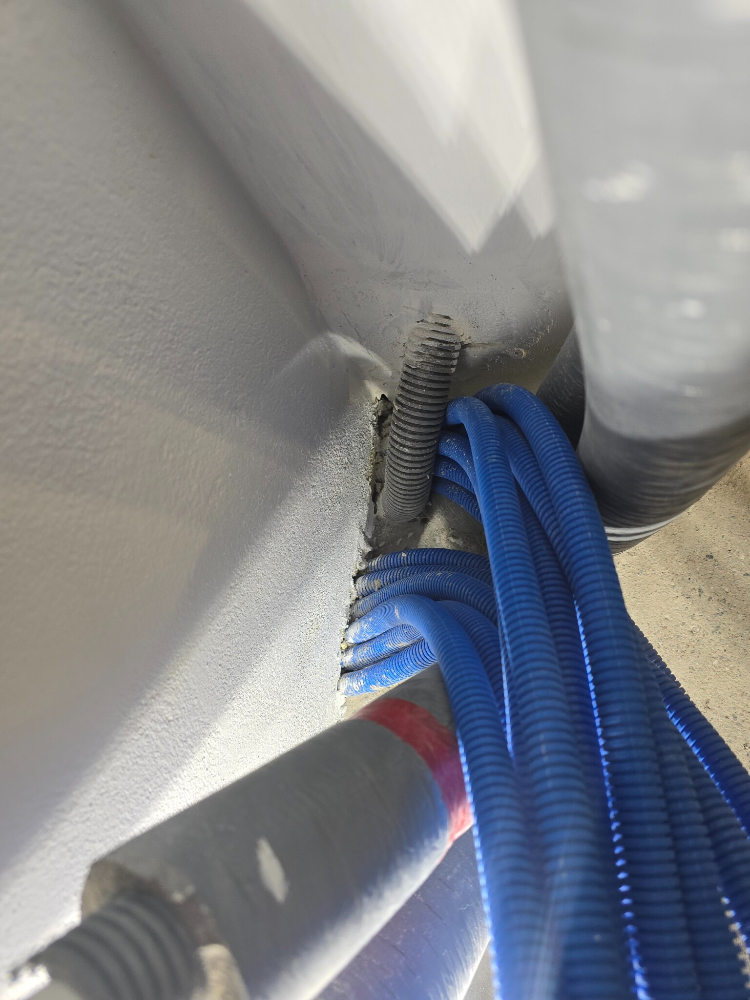

Jag har tidigare försökt dra de blåa flexrören snyggt men det visade sig nästan omöjligt när flexrören är kvar. Ett av stegen vi gör nu är att klippa av dem så nära golvet som möjligt utan att skada kabeln.

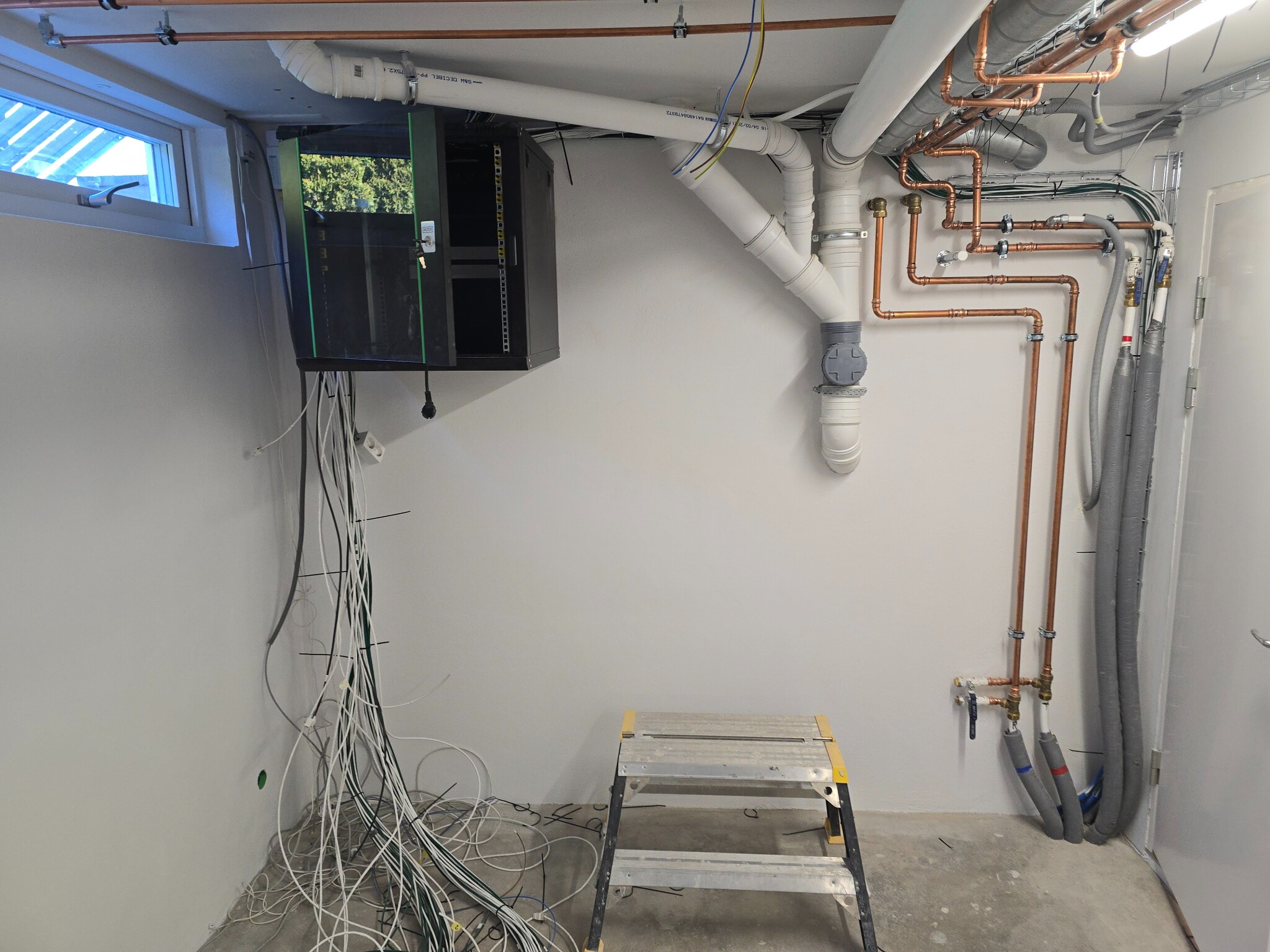

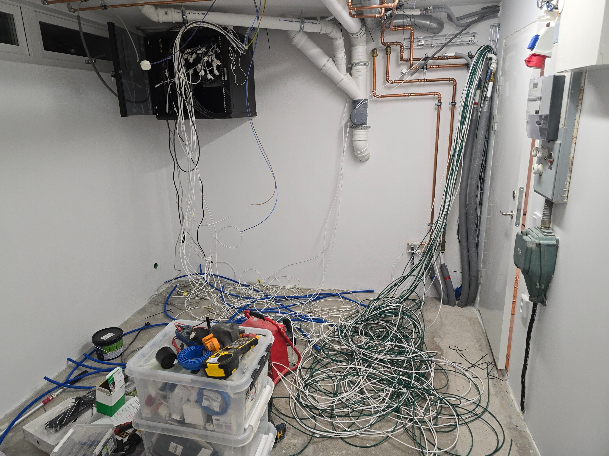

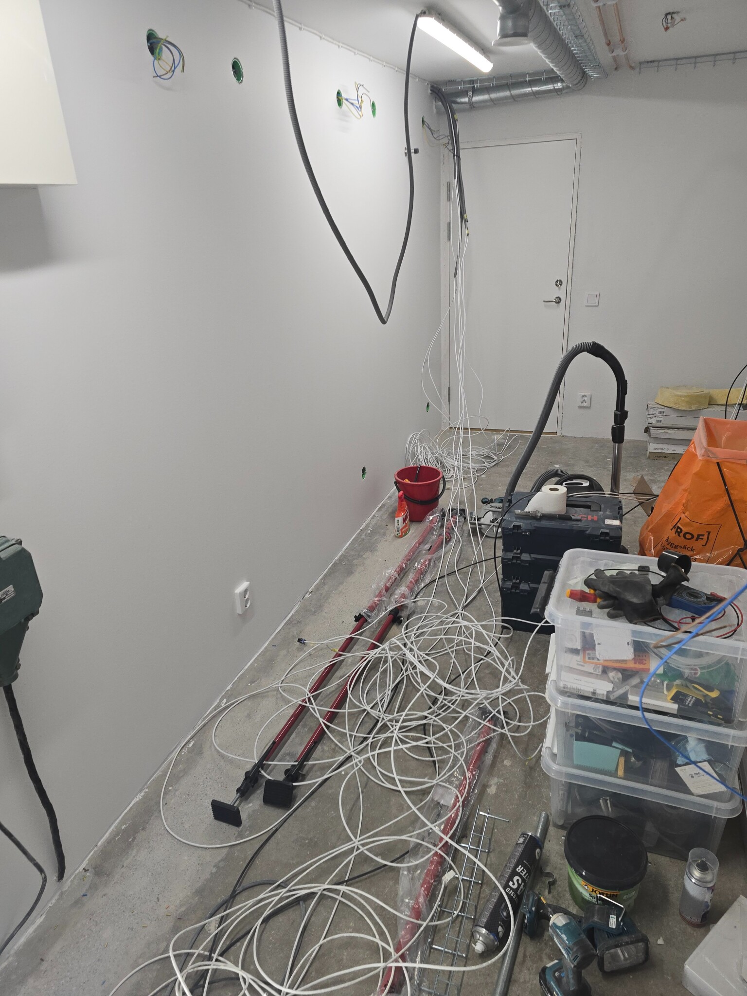

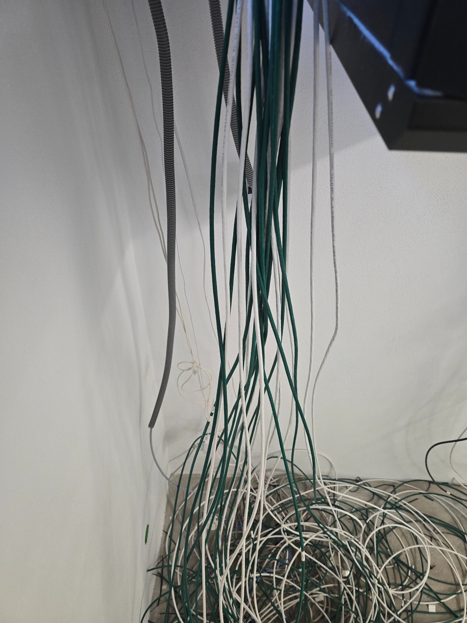

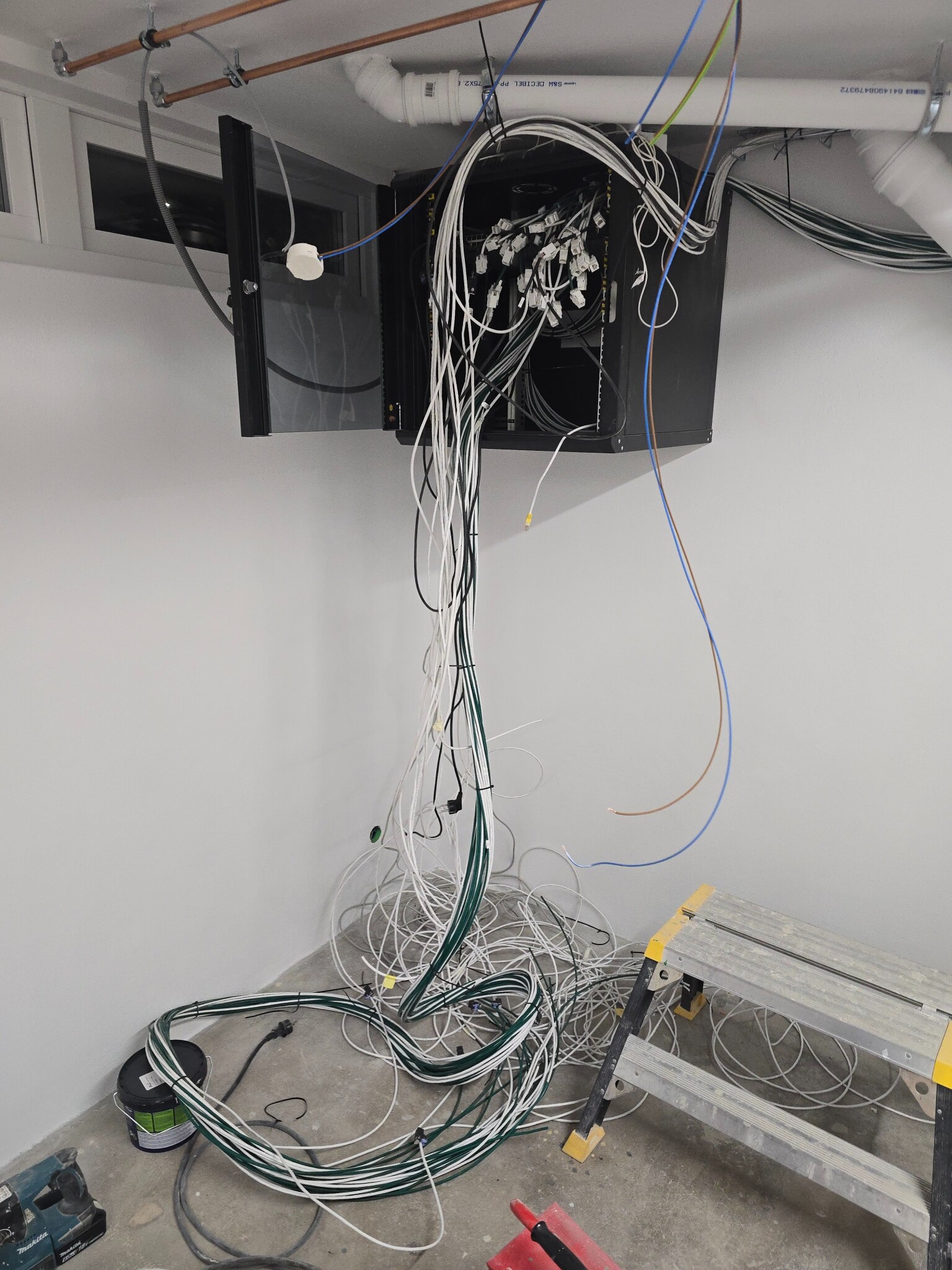

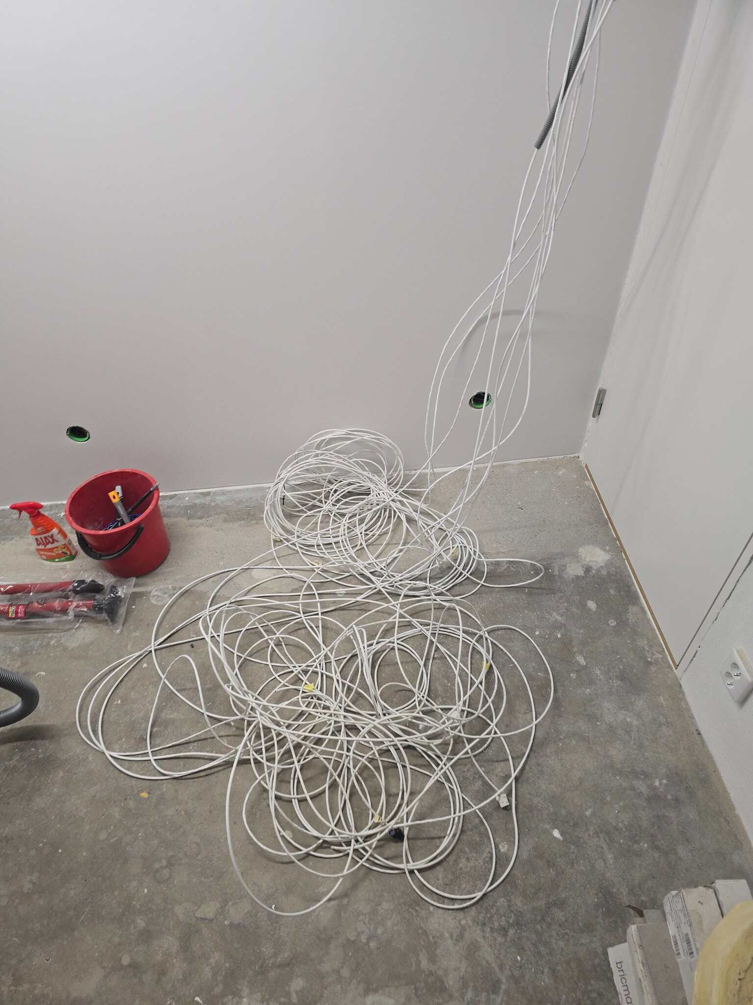

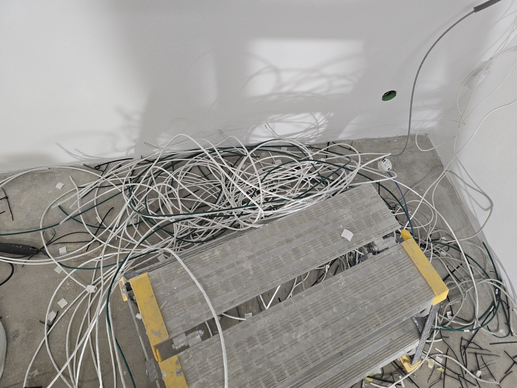

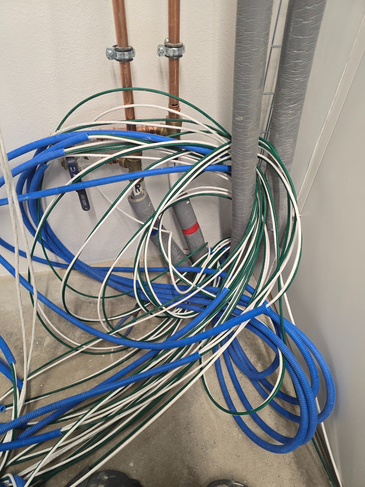

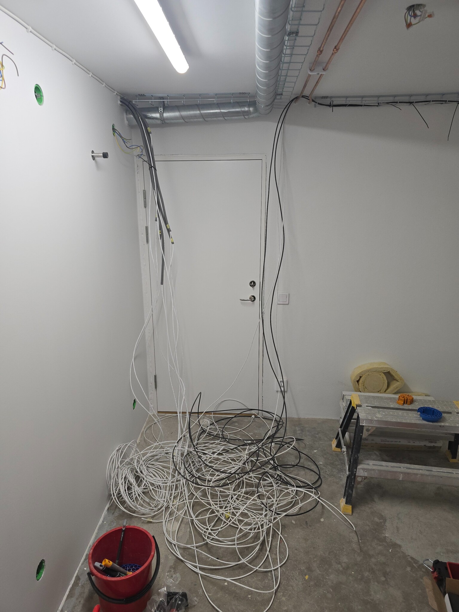

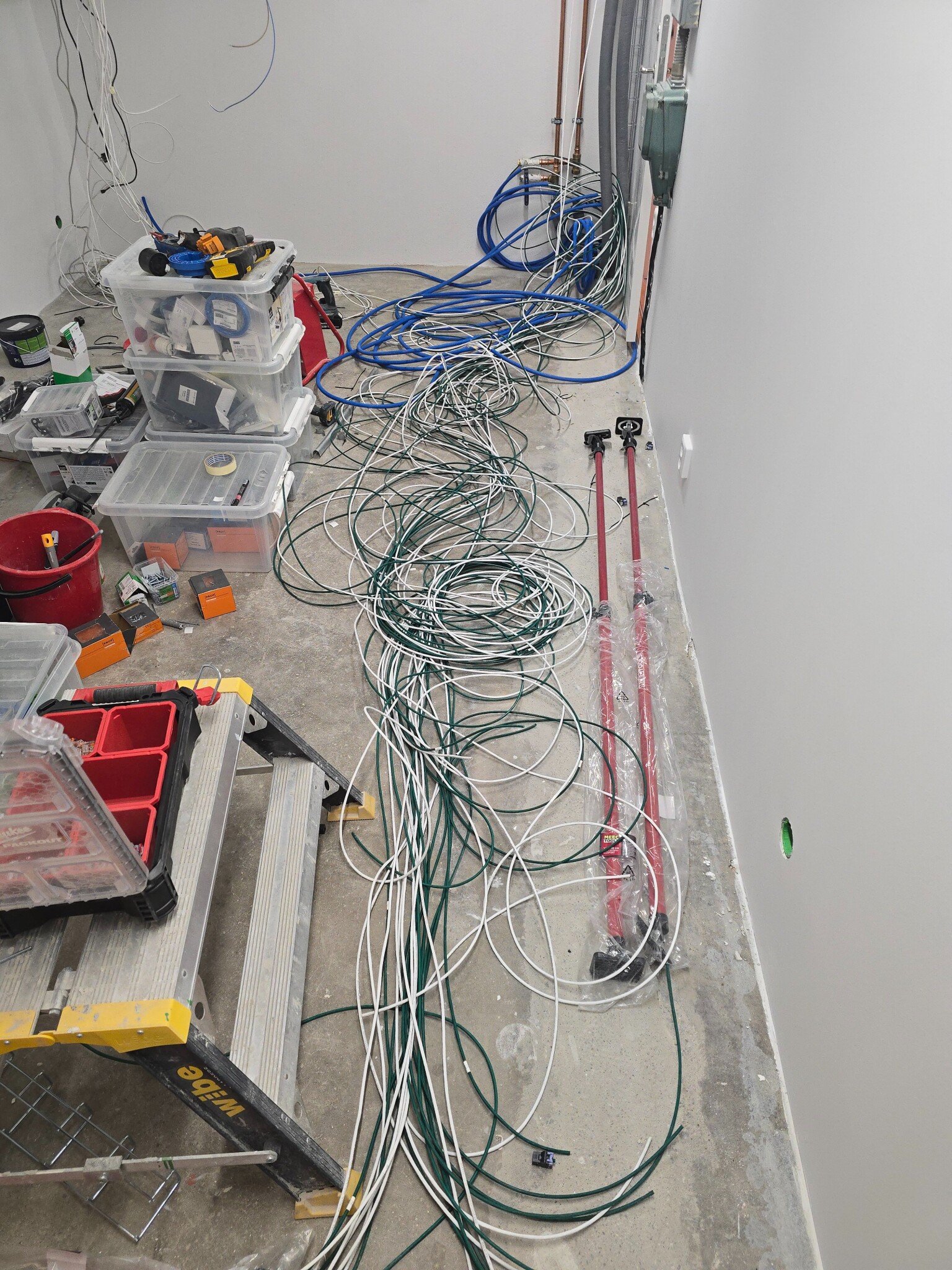

Men först behöver vi koppla loss allting, och först nu kommer ni inse hur mycket kabel vi pratar om. En 48p-switch räcker inte till utan jag har nu skaffat en till. Två 48p-switchar är fler än de flesta mindre företag använder.

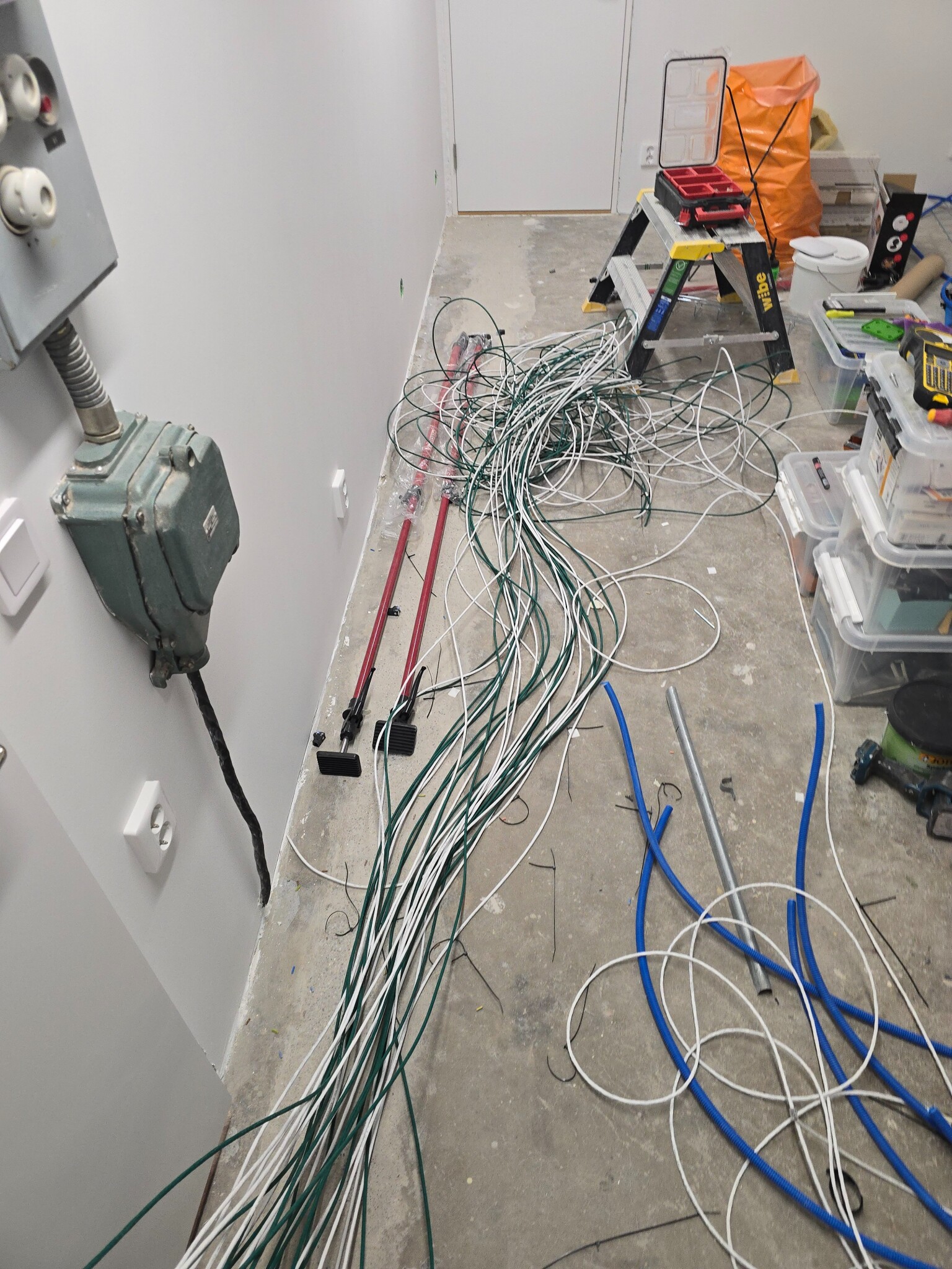

Kablaget från kontoret ligger löst på golvet nu
Likaså kablaget från garaget. Svarta kablar = tåligare utomhuskabel.

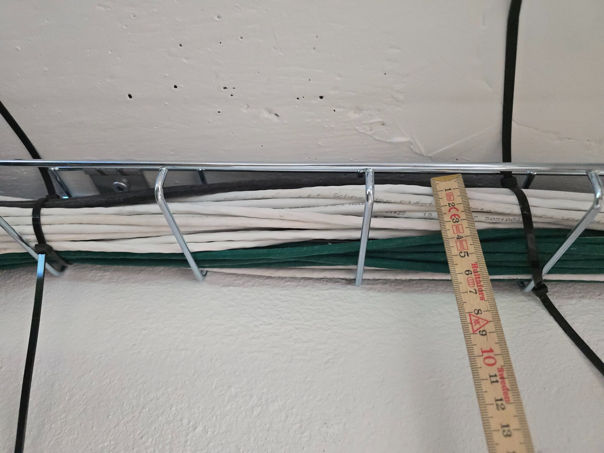

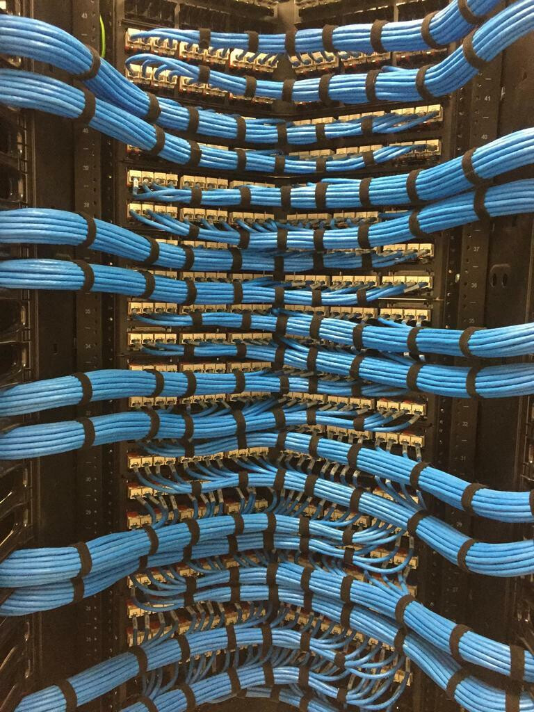

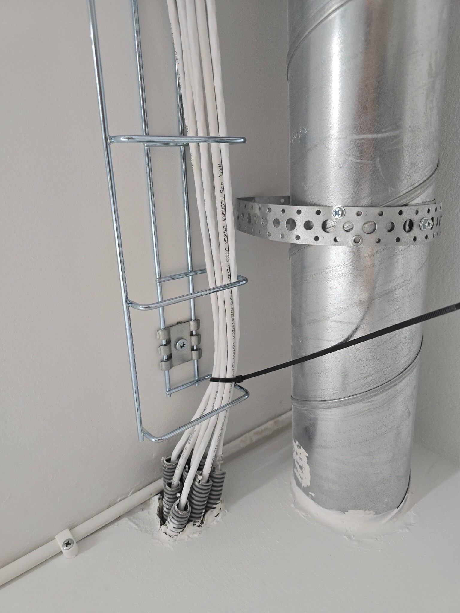

Det är en konst att dra nätverkskabel snyggt och jag har läst på en del om hur man gör på bästa sätt. En "cable comb" kommer väl till pass.
Allt eftersom kommer jag fästa kablarna i takstegen. Kablarna från garaget har gått första längan, sedan över vattenrören, och nu ska de sammanfogas med kablarna från kontoret.
Nu behöver kablarna från kontoret skalas från flexslang.
De fästs i takstegen

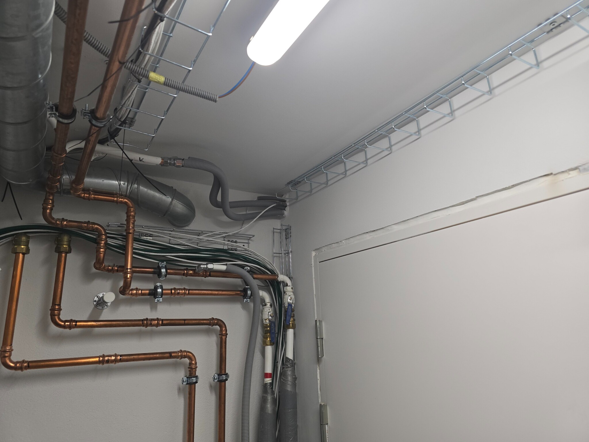

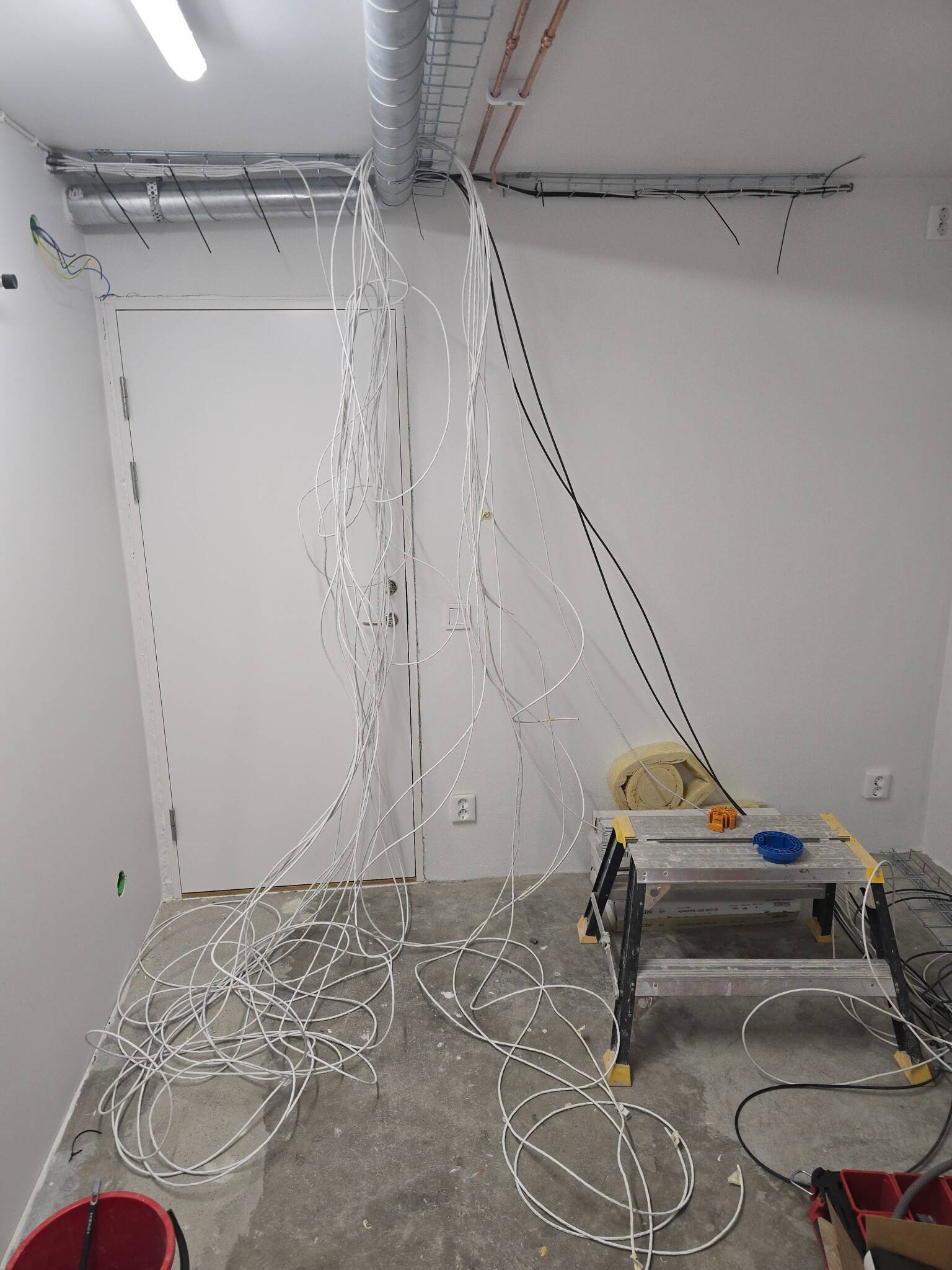

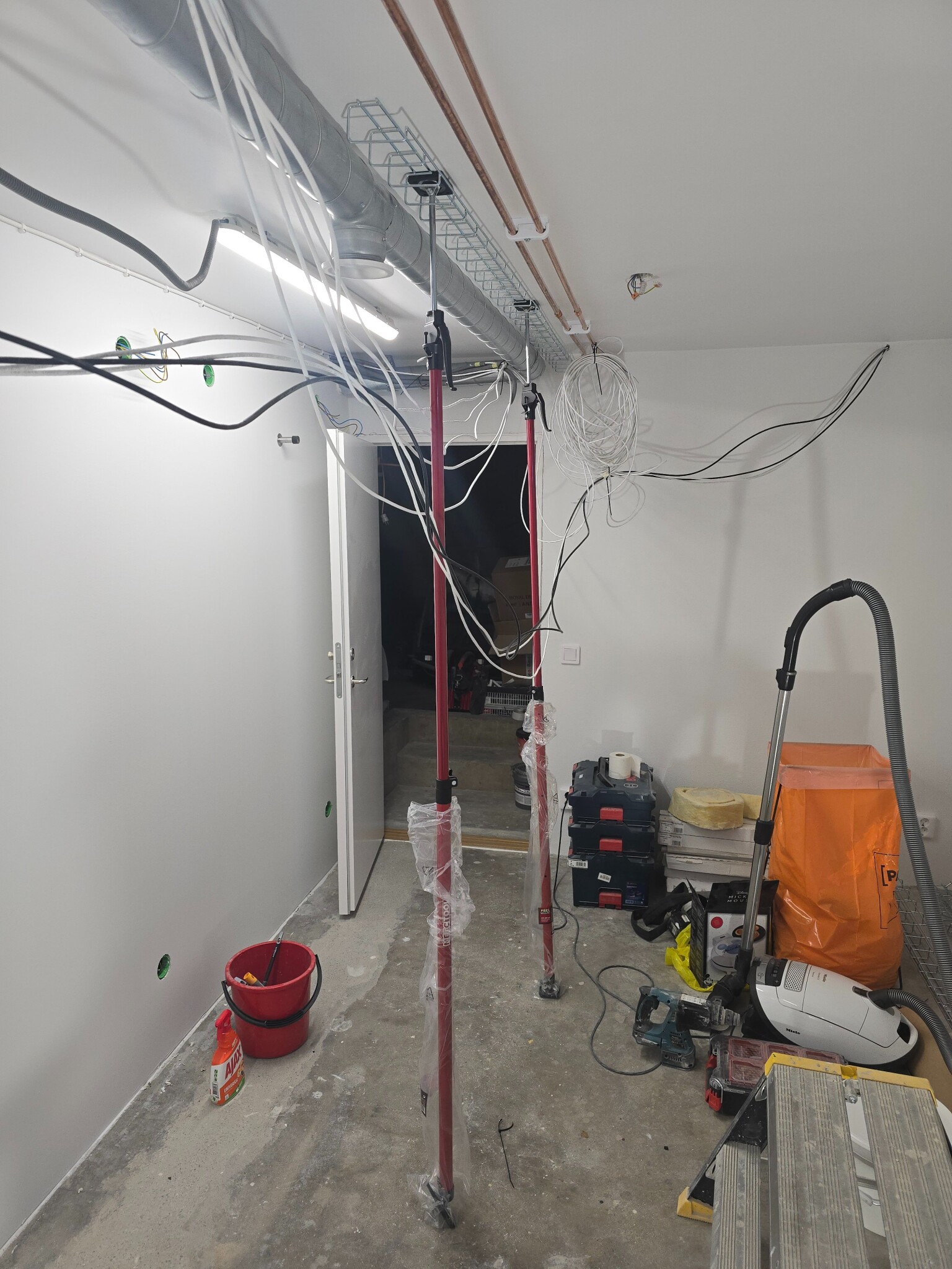

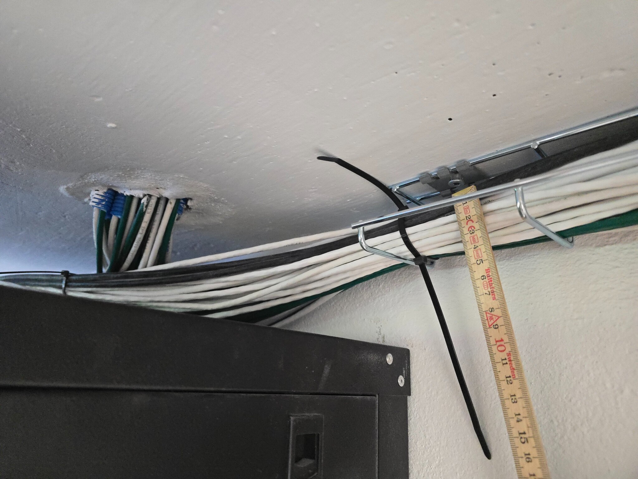

Eftersom allt ligger dikt mot taket kan vi inte köra en elegant kabelstege hela vägen, utan det blir en del hinder på vägen som ventilations- och vattenrör.
Verktyget blir viktigare ju fler kablar vi har.
Nu kommer vi allt närmare andra väggen i rummet, men på just detta ställe behöver vi korsa ventilationsröret igen.
Men kolla bakåt så ser ni hur snyggt det börjar bli! Inte längre ett kråkbo av kablar åt alla håll, och skulle det behövas kan vi byta ut en enskild kabel.
Sakta men säkert framåt. Nej, det blir inte 100% snyggt...

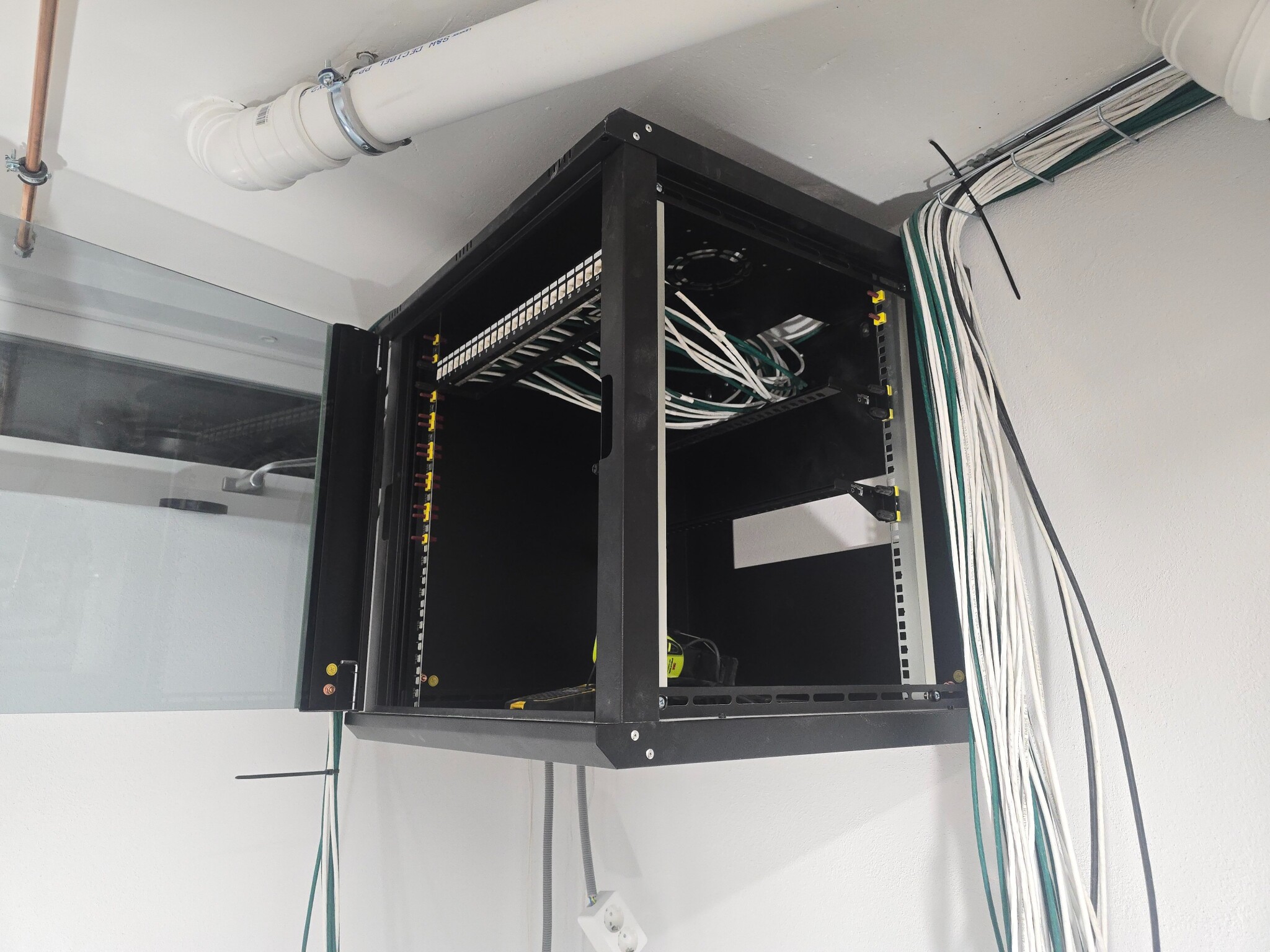

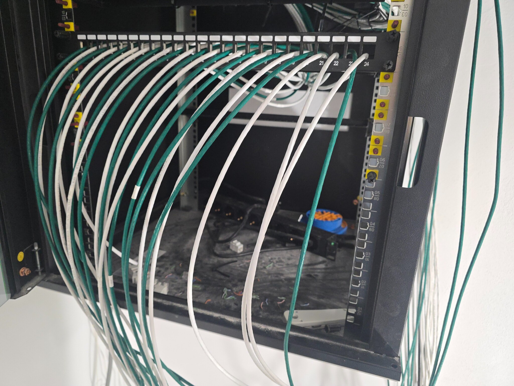

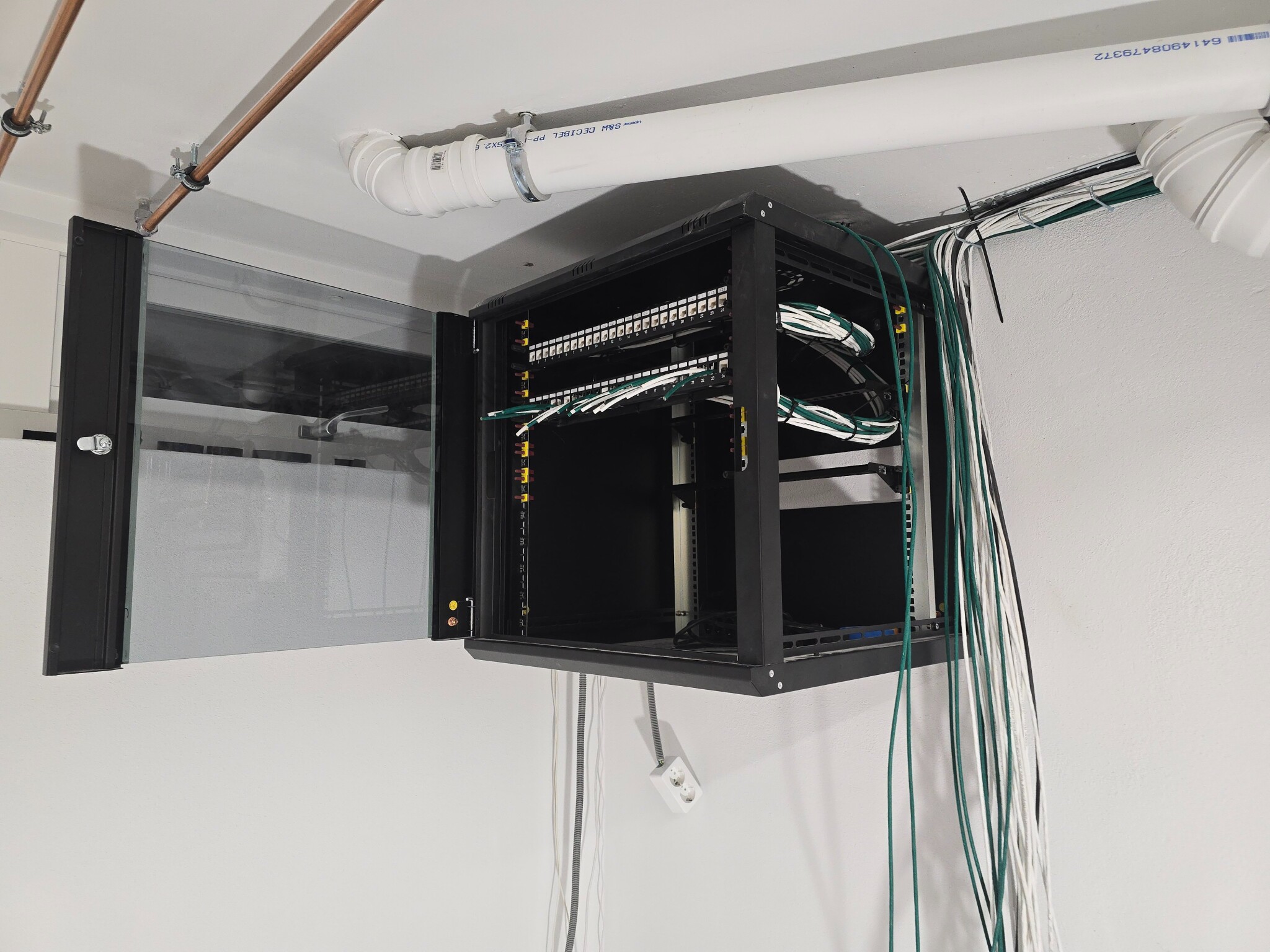

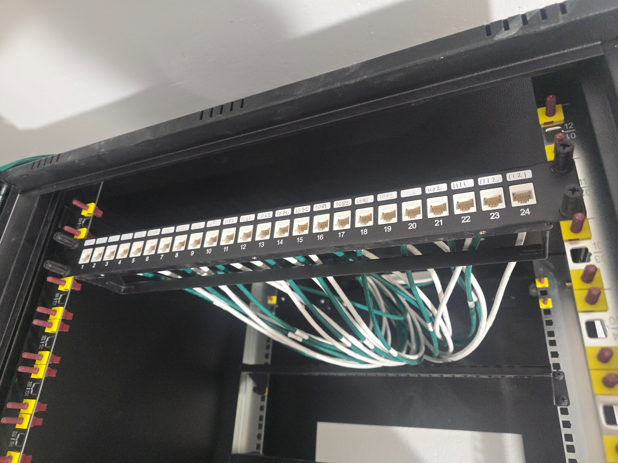

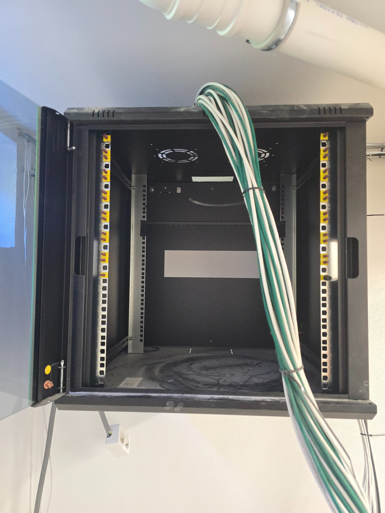

Nu är vi framme vid racket!
27 april 2026. Här kommer den svåra biten, nämligen den stora härvan från bl.a. tvättstugan. De kommer ju upp ur golvet bakom dörren, men jag vill dra det mycket snyggare. Först släpper jag på rörfästena så jag kan tvinga ut rören en bit.
Sedan får jag in en kabelstege på väggen bakom och skruvar fast.
Denna ska leda kablarna upp till nästa stege. Sedan ska vi koppla loss dem från racket, klippa alla kontakter och backa tillbaka dem till hålet i golvet. Men nu är jag uppe i max antal bilder och får fortsätta nästa gång.

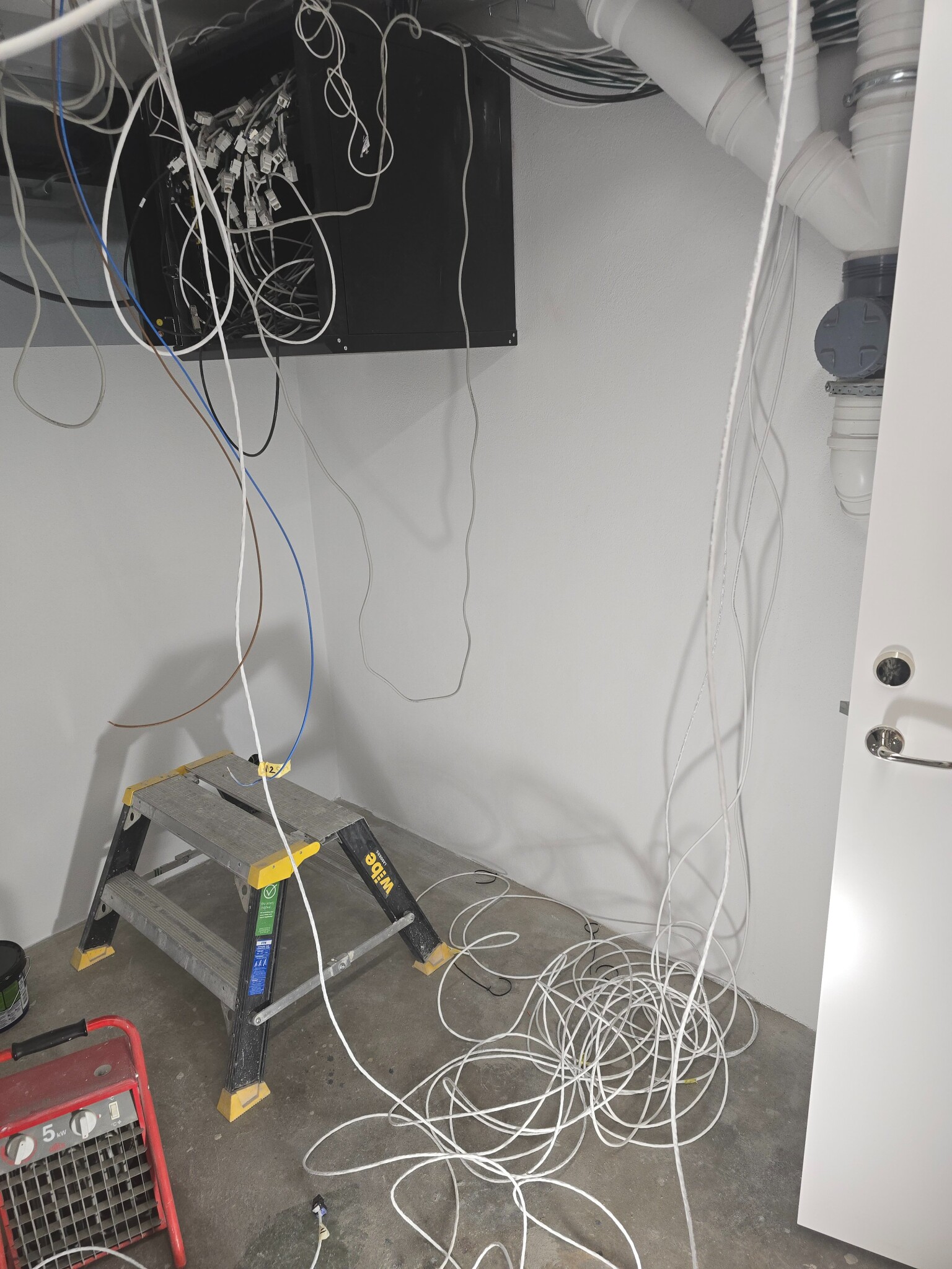

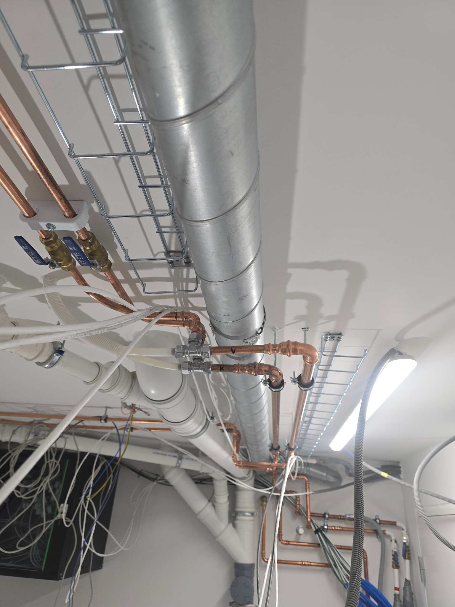

Vi fortsätter den 27 april 2026.

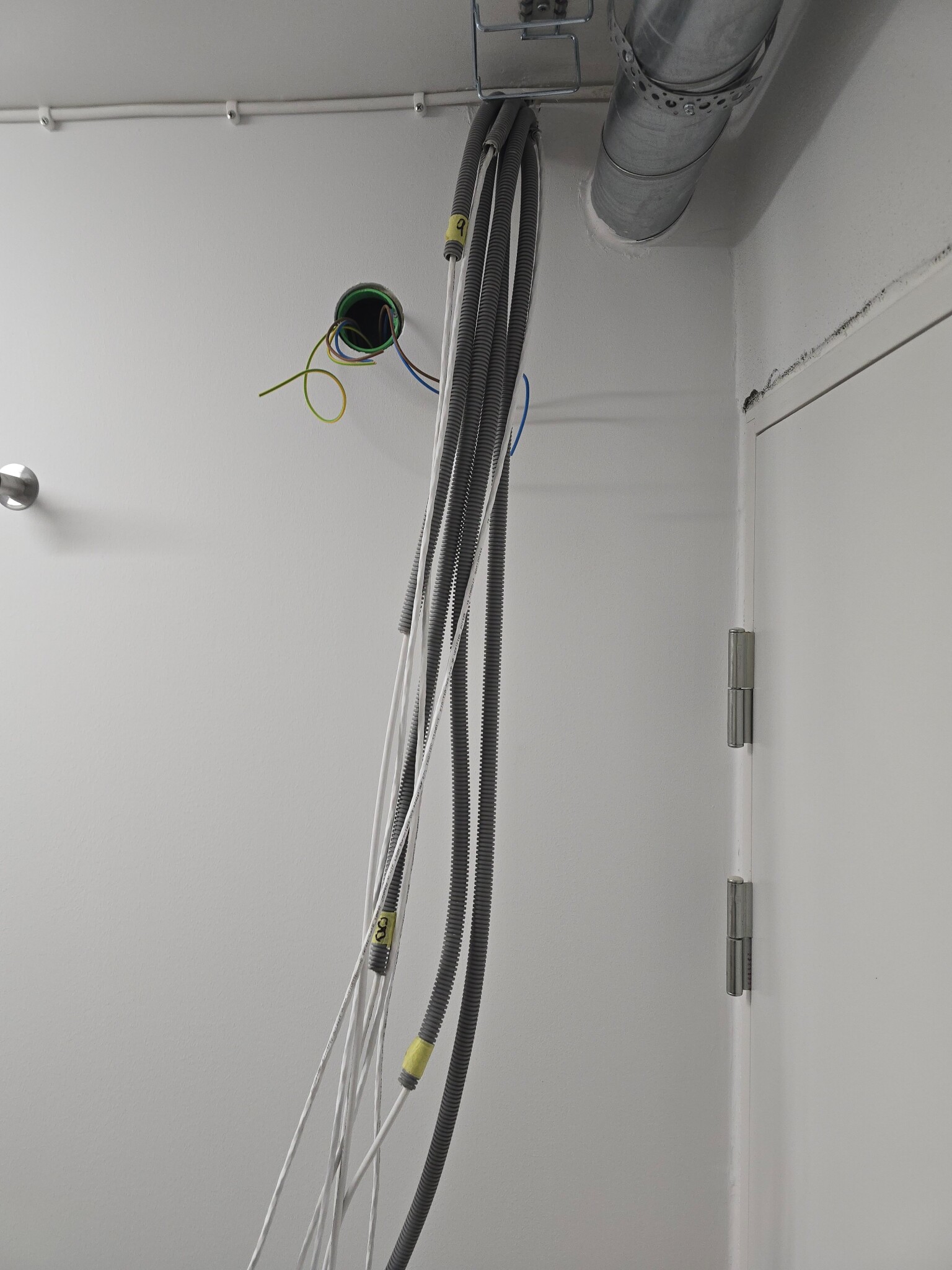

Nätverk då, vi har precis monterat kabelstegen bakom dörren och nu ska vi koppla loss nätverket från tvättstugan. 30 nätverkskablar parvis i 15 blåa flexrör har vi att göra med på denna sida. För det har väl alla i sin tvättstuga?

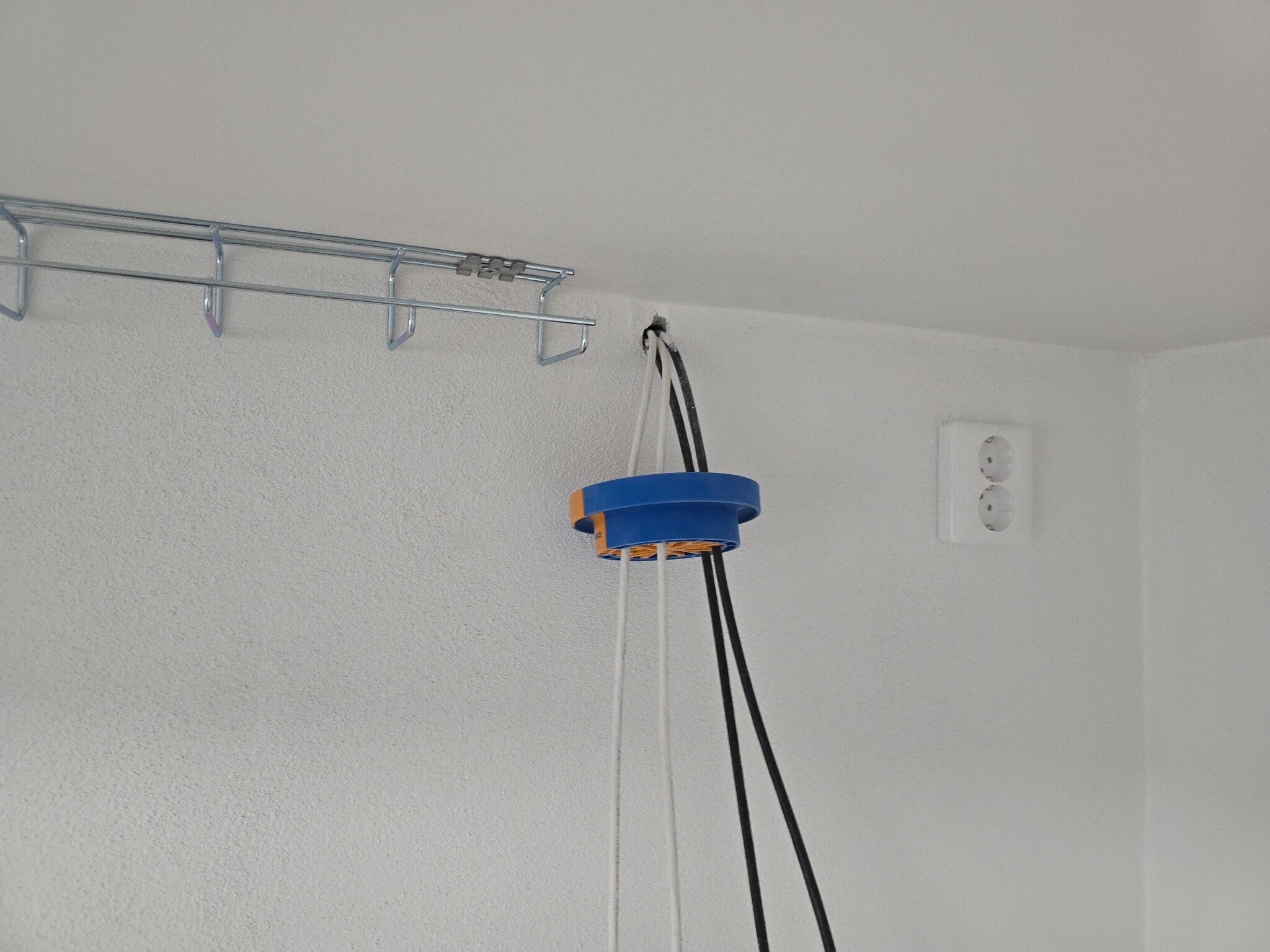

Nu kan jag montera ytterligare en kabelstege, denna går horisontellt. Som ni ser får man helt enkelt tänka till och sätta stegar där det går. I kabelstegskatalogerna ser man alltid snygga och perfekta rum där man bara slänger upp en hel motorväg för kablarna rakt genom rummet. Den lyxen har vi inte här, eftersom takhöjden ju är begränsad. I stället får man tänka till och dra kablarna lite lagom snyggt mellan de olika stegstumparna.
Nu har vi monterat loss kablarna, men innan vi tar fram dem en och en och kapar flexröret vill vi märka upp kablarna. Tidigare har jag använt en vanlig Dymo men för några år sedan investerade jag i en "riktig" märkmasin, en Brady. Denna maskin är stor och rejäl och gjord för att tas med på arbetsplatsen men är förstås rätt dyr. Värre är att magasinen med märkband är dyra här i Sverige, nästan 500 kr styck. Den är dock ovärdelig eftersom den har ett läge för att skriva ut märkband som sätts på kabel. Det blir en massa siffror längs en märklapp som när den klistras på en nätverkskabel sitter mycket bra, är mycket tydlig och kommer aldrig lossna. Mycket nöjd, och denna maskin får jobba hårt närmaste tiden.
Nu kapar vi flexrör en och en. Det är jobbigare och långsammare än man tror.

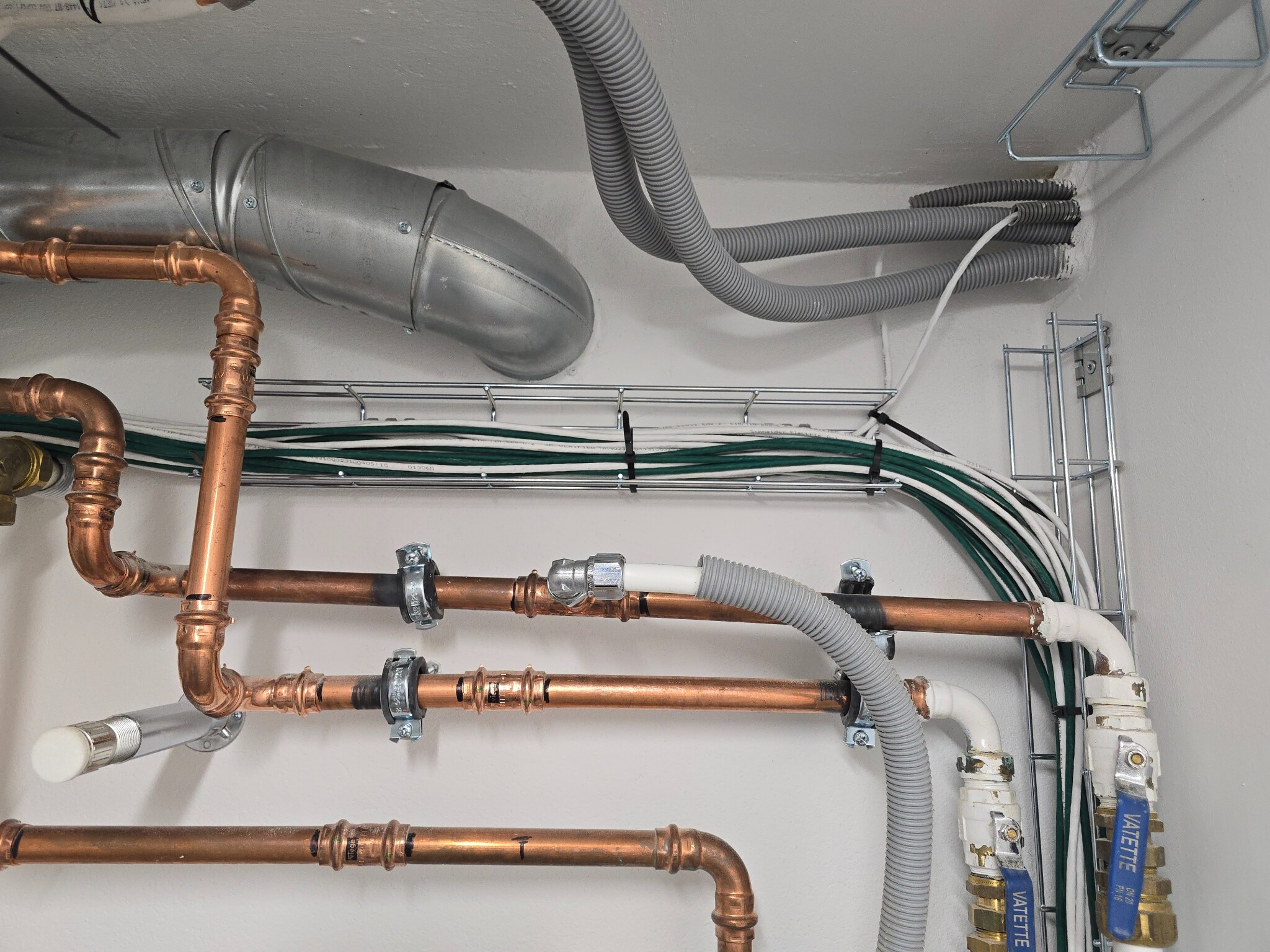

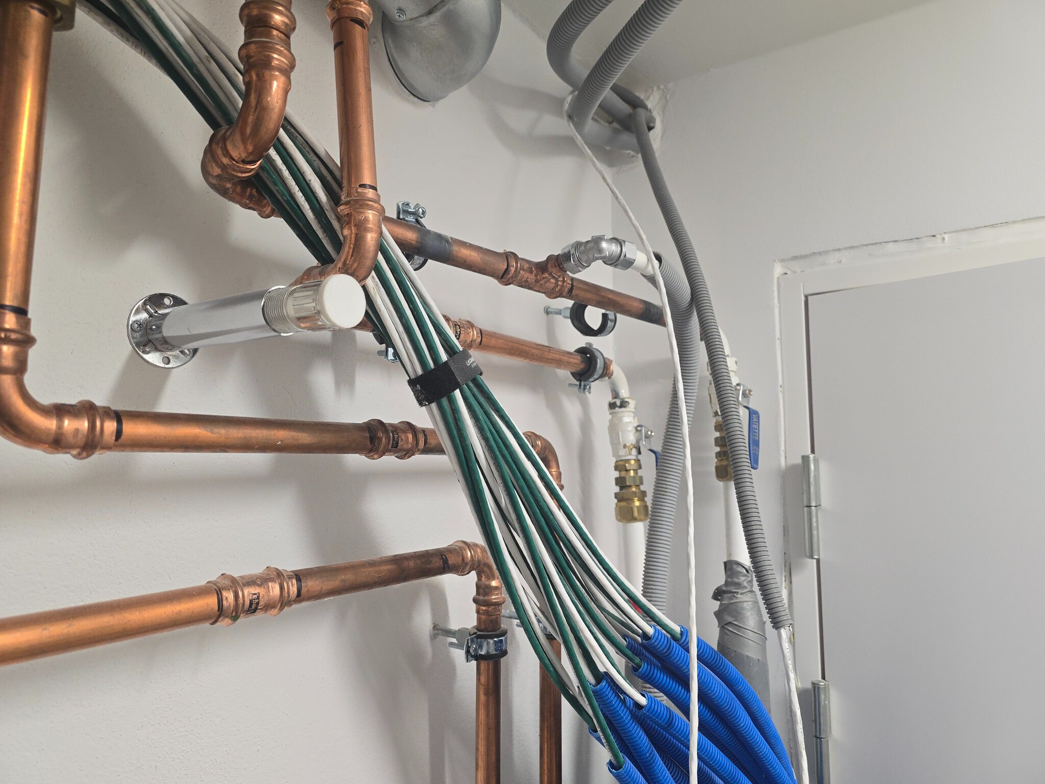

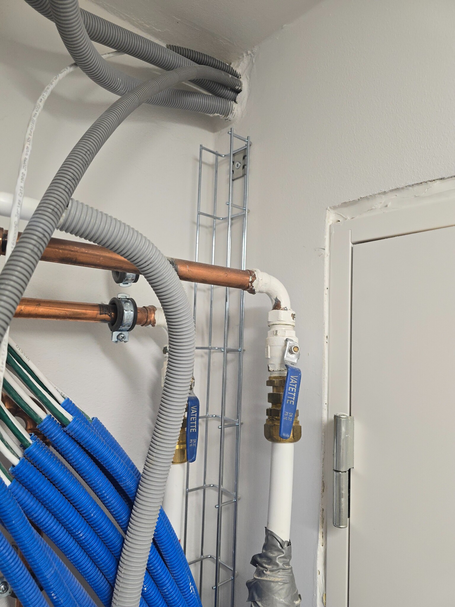

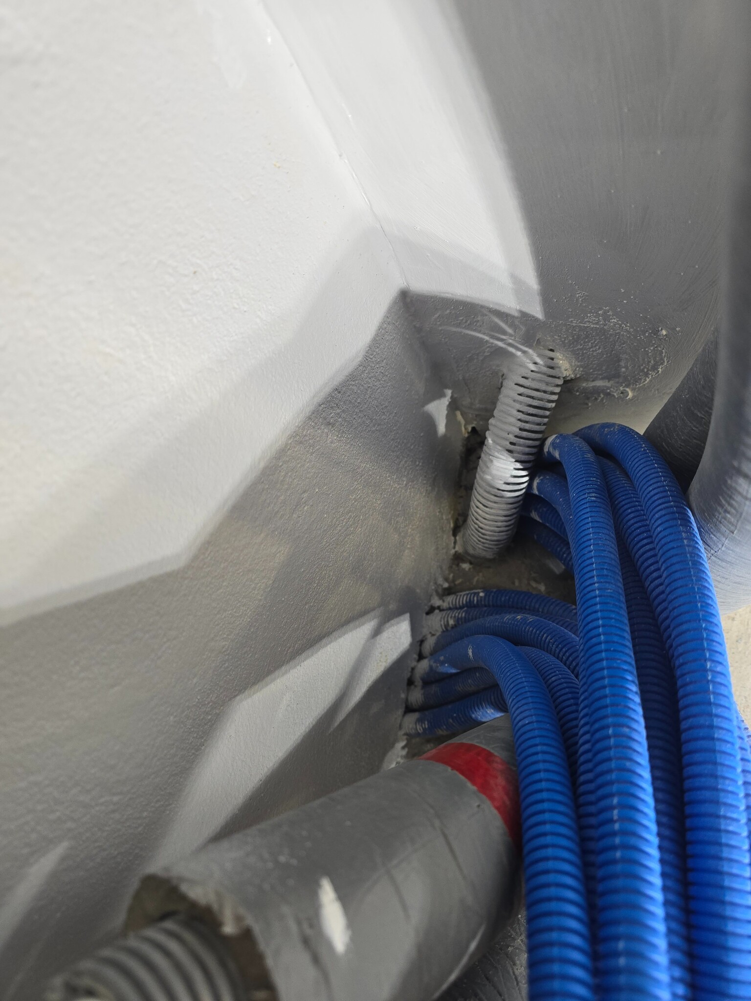

Sedan trär jag kablarna en och en bakom vattenrören och lägger dem längs kabelstegen. Det gäller att vara försiktig eftersom CAT6-kablar inte tål alltför mycket våld
Som ni ser kommer jag behöva nöja mig med den ordning det blir på den vertikala stigningen bakom dörren och vattenrören. Nu ska de gå längs den horisontella nya stegen och sedan lyftas upp till stegen längst upp mot taket.

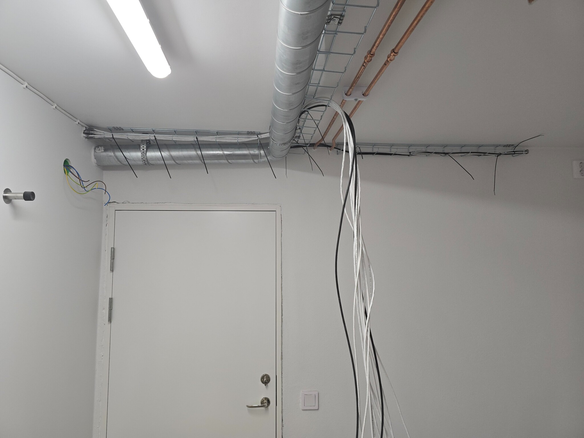

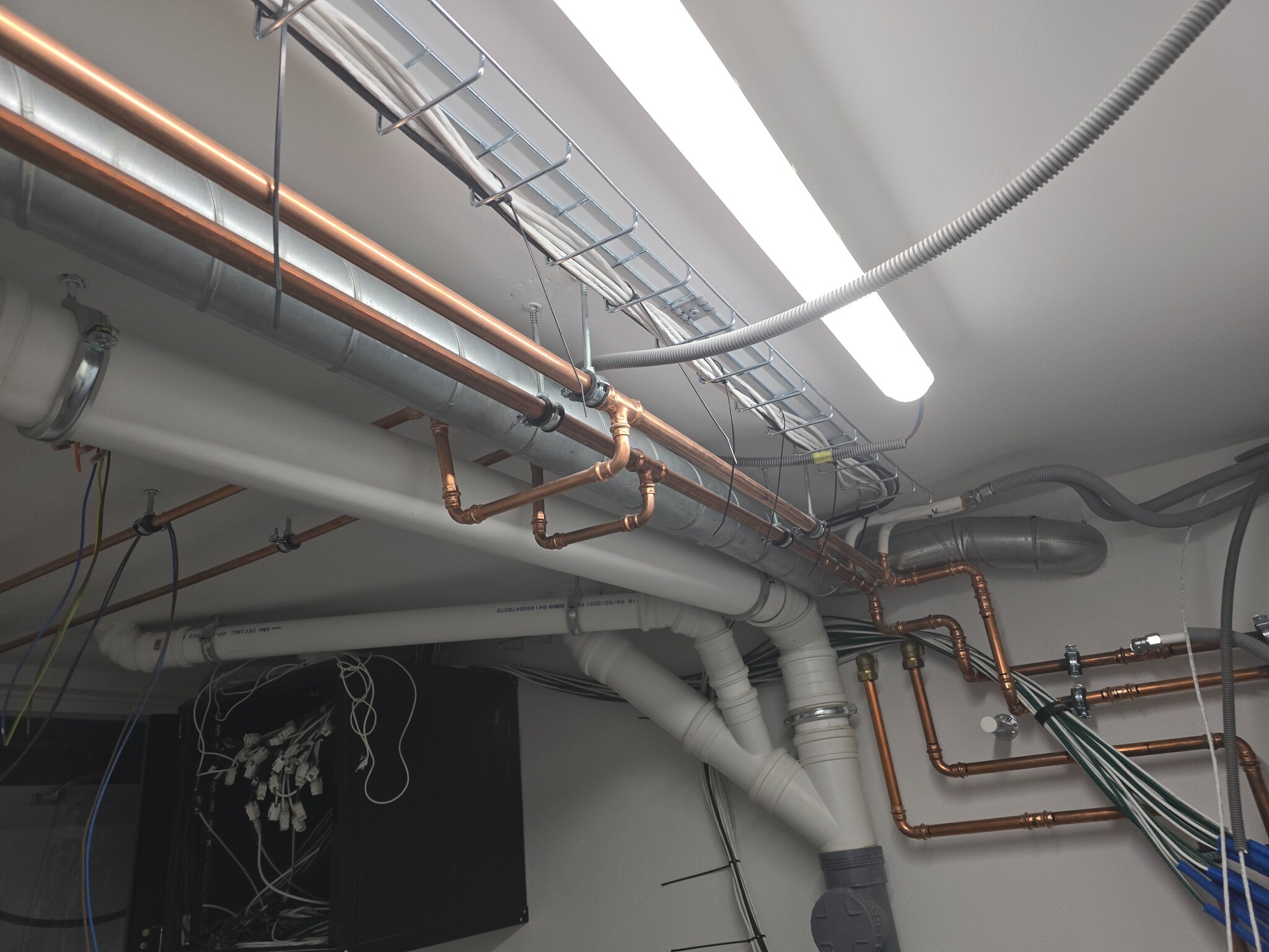

20 april 2026. Den sista kabelstegen åker upp i taket rakt över dörren. Denna behövs för belysningskablaget.

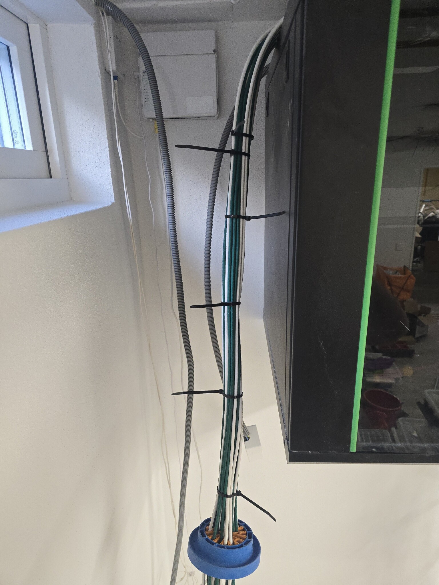

Jag går tillbaka till den vertikala stigningen och snyggar till så gott som jag kan samt sätter buntband.

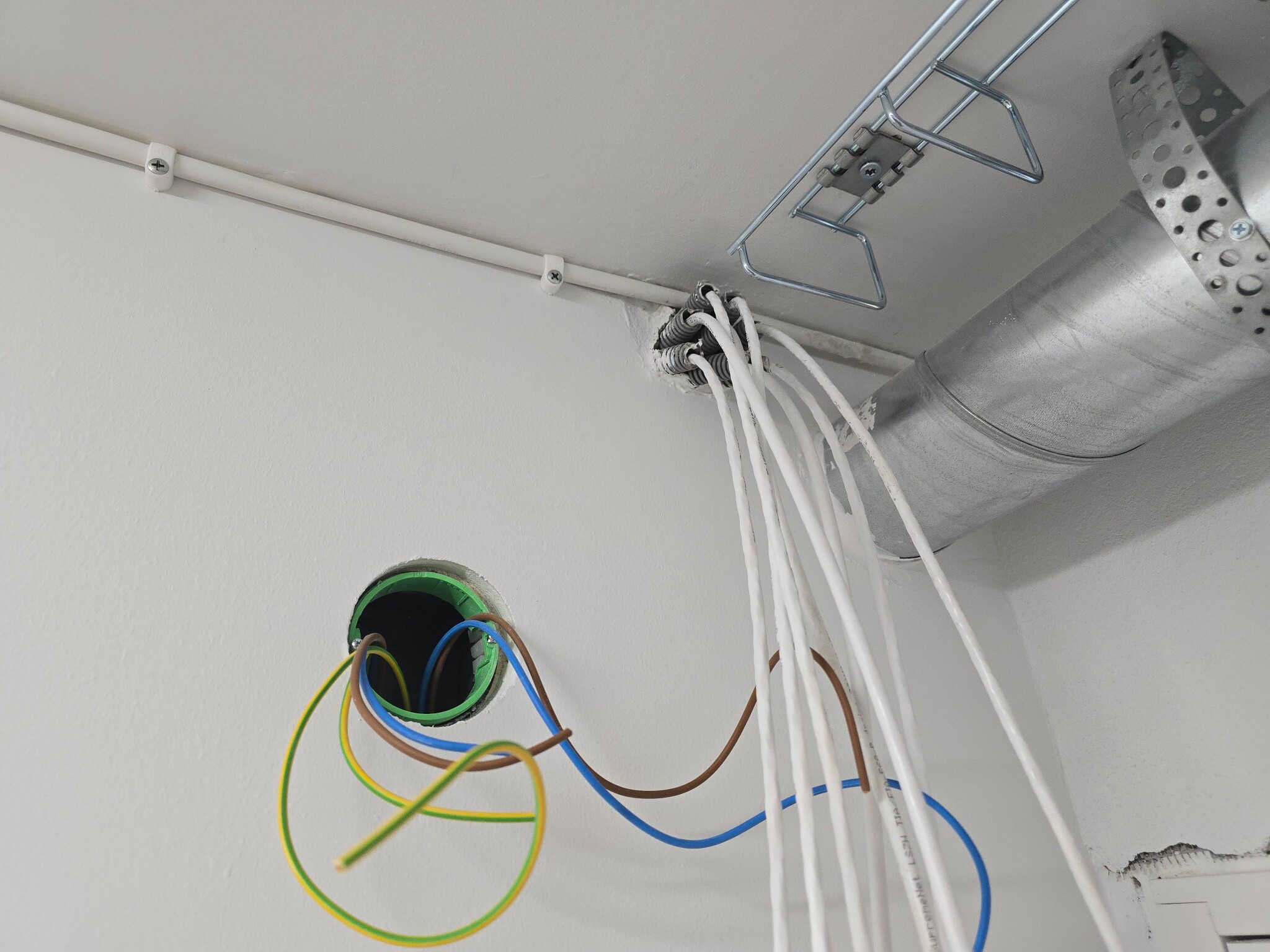

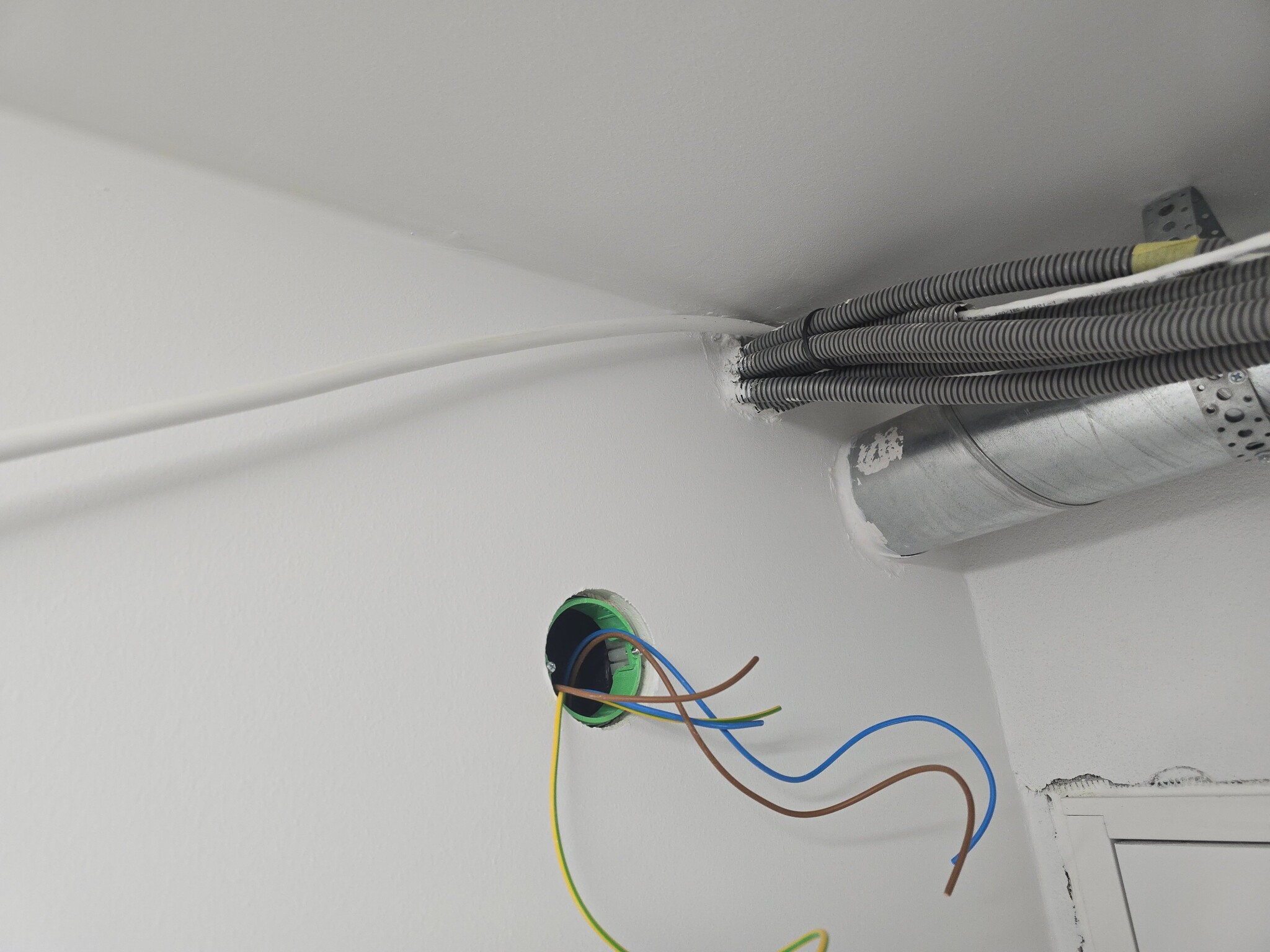

I hörnet längst upp kommer ju några fler kablar ut, de är takdosorna i korridoren där kanske framtida accesspunkter hamnar. De får följa med resten av kablarna åt vänster mot racket.

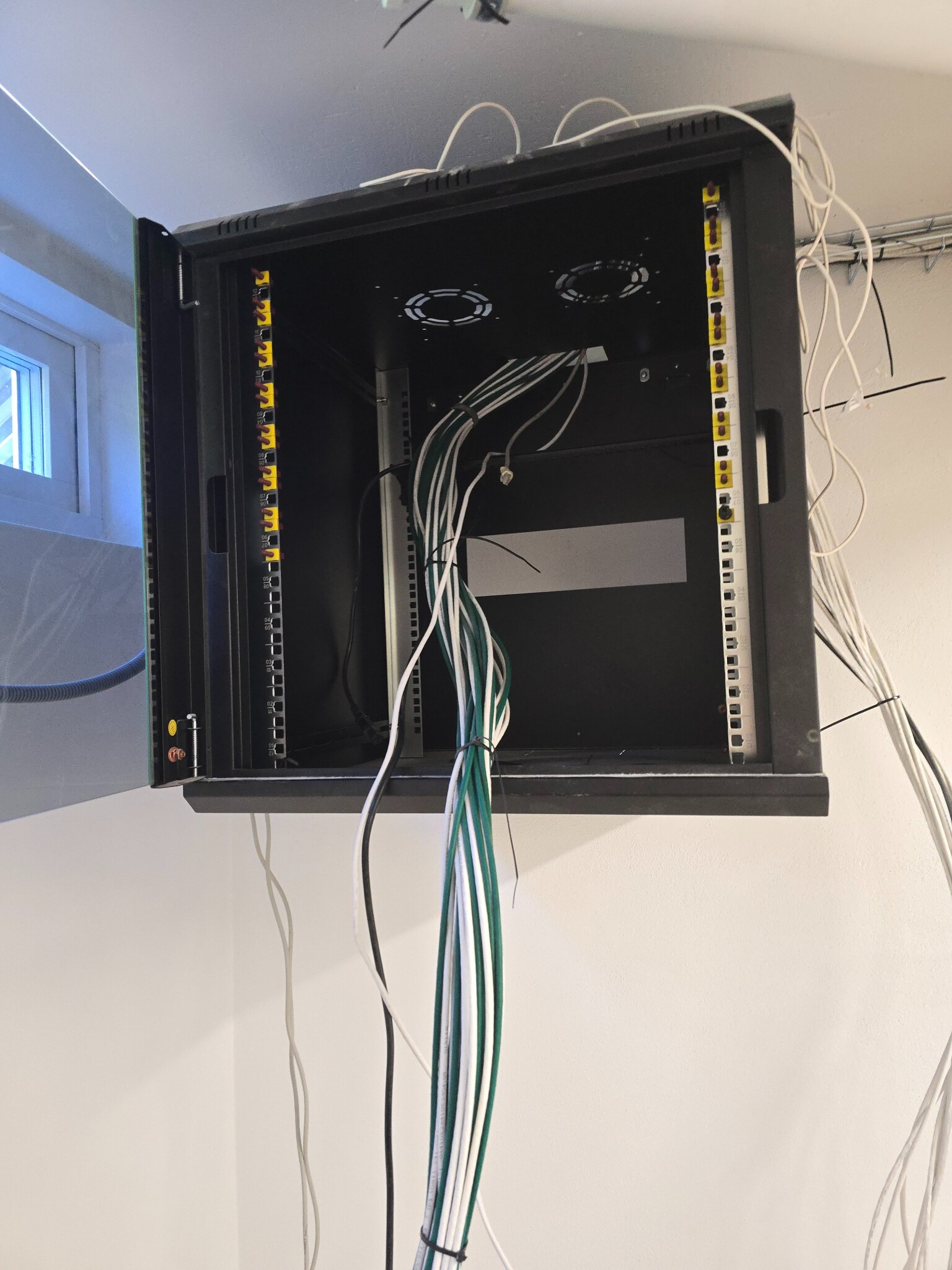

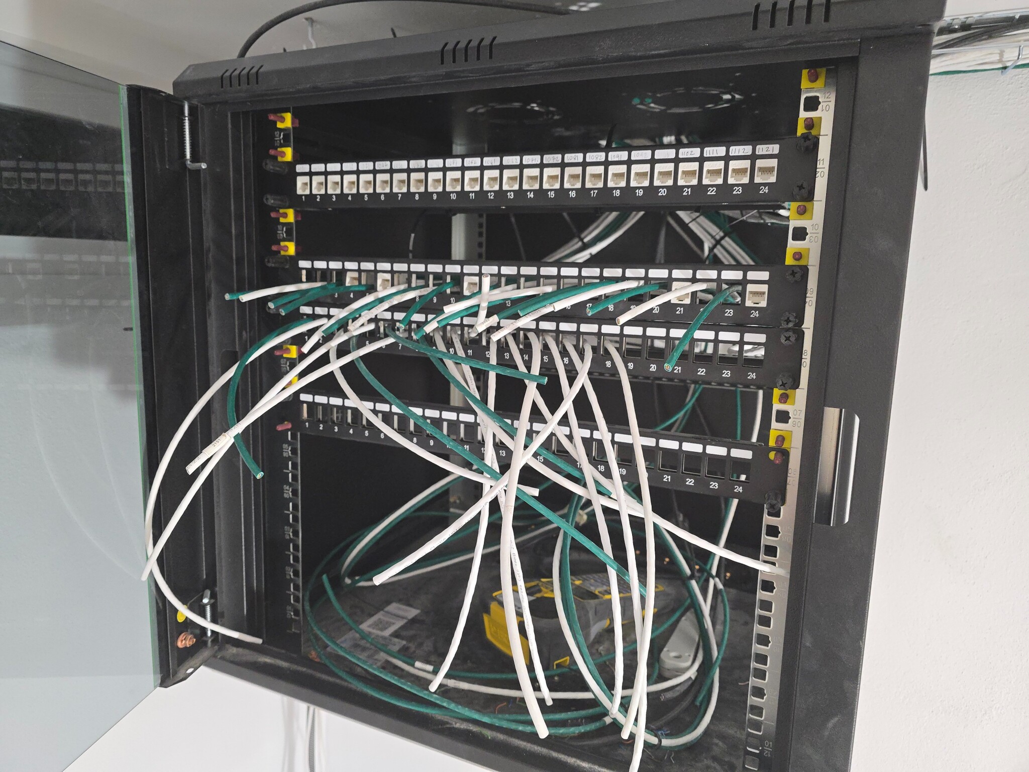

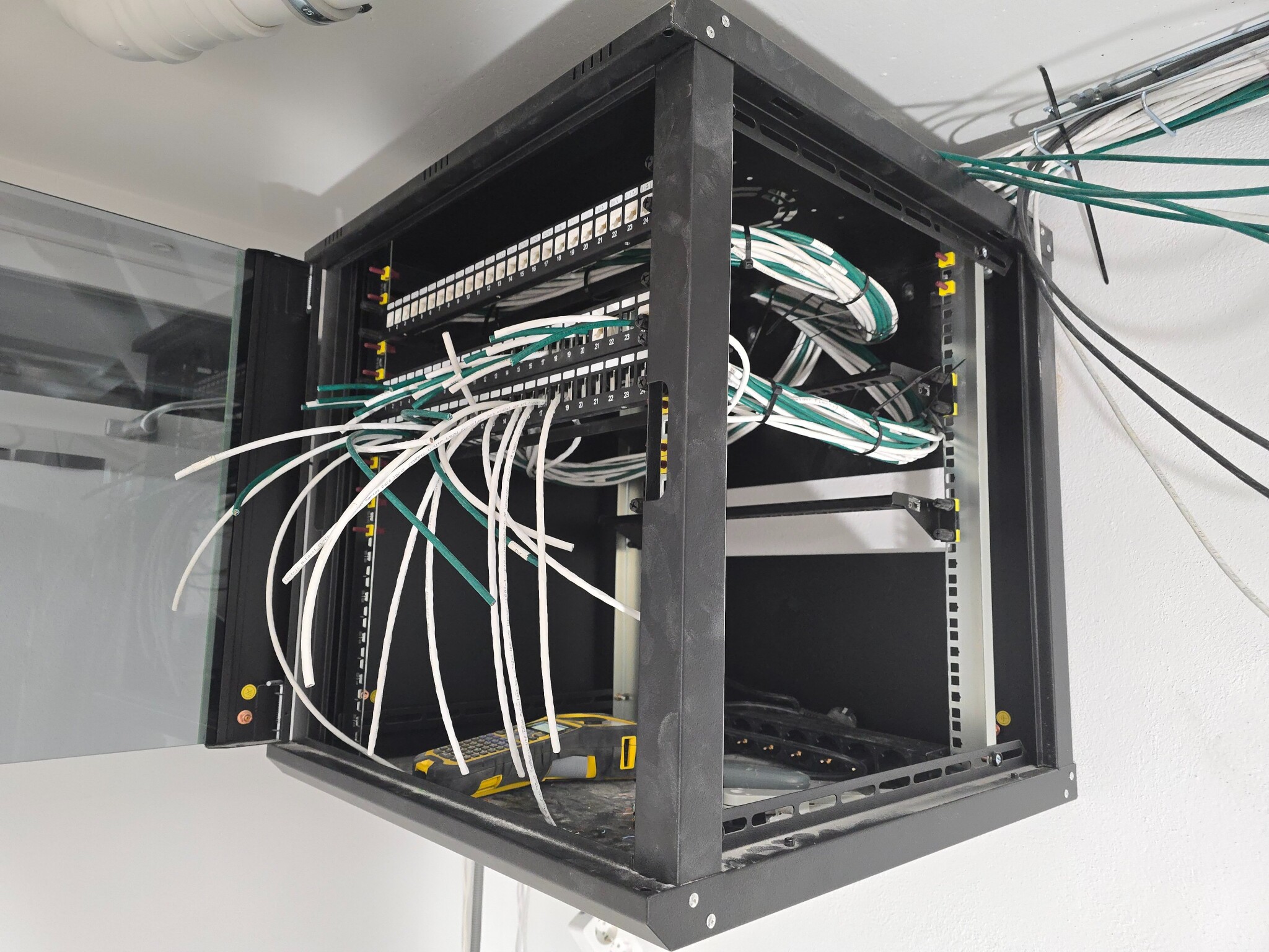

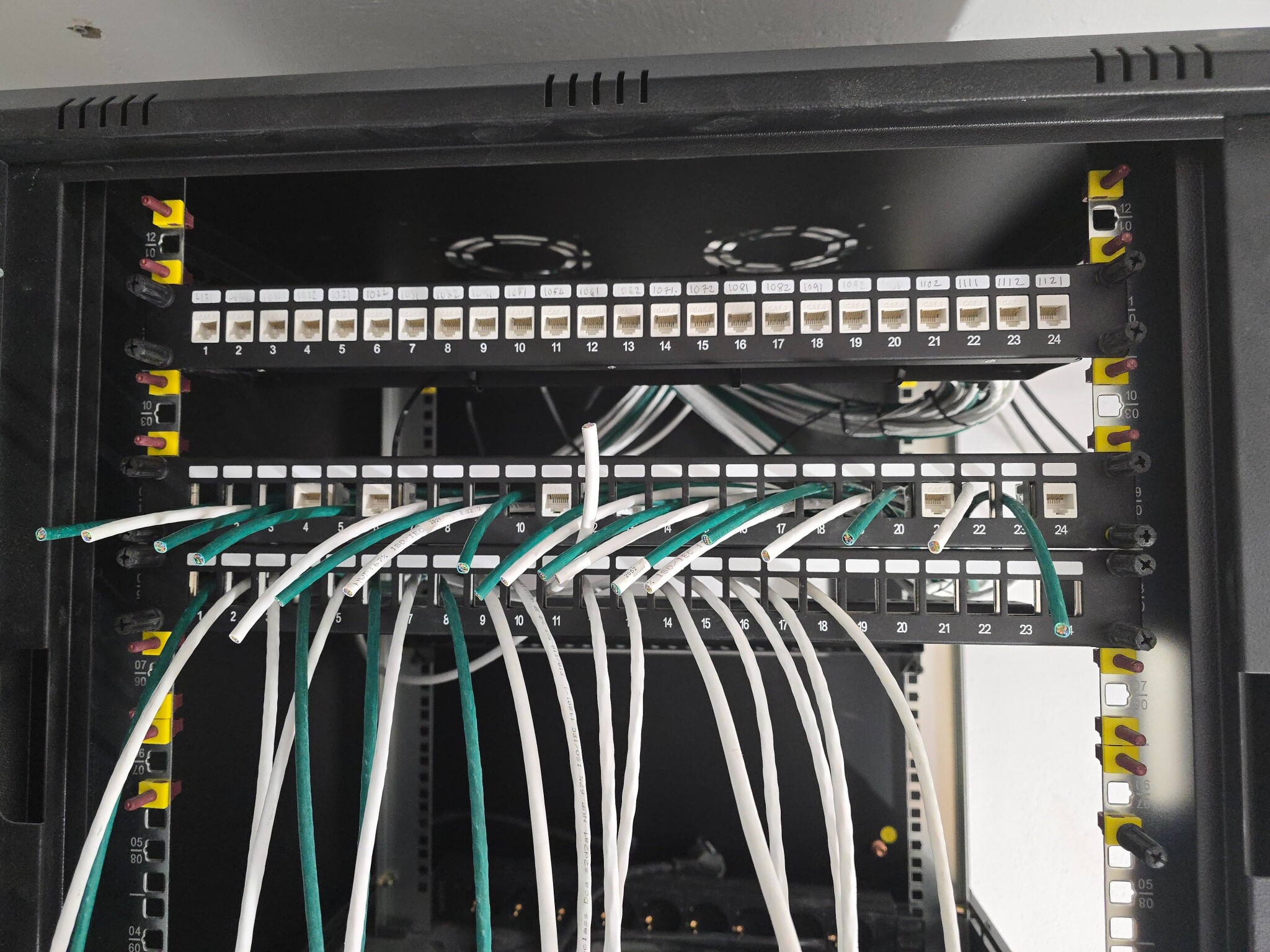

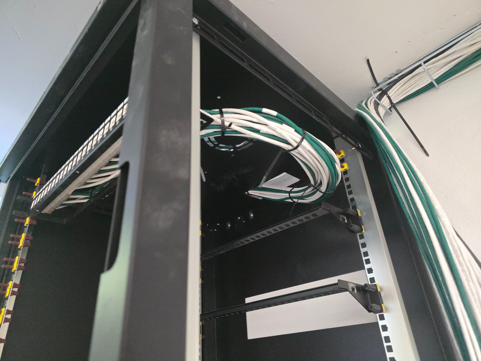

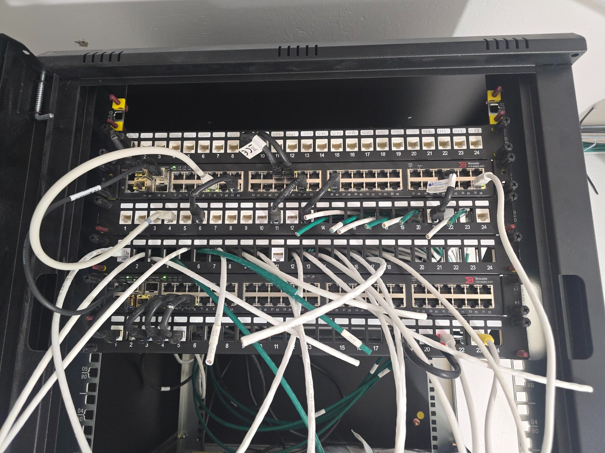

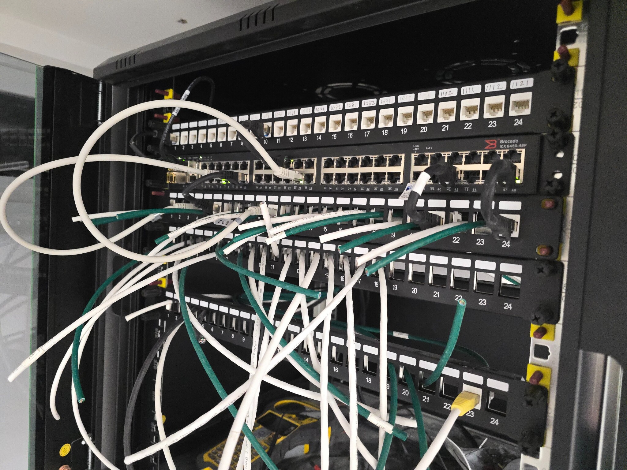

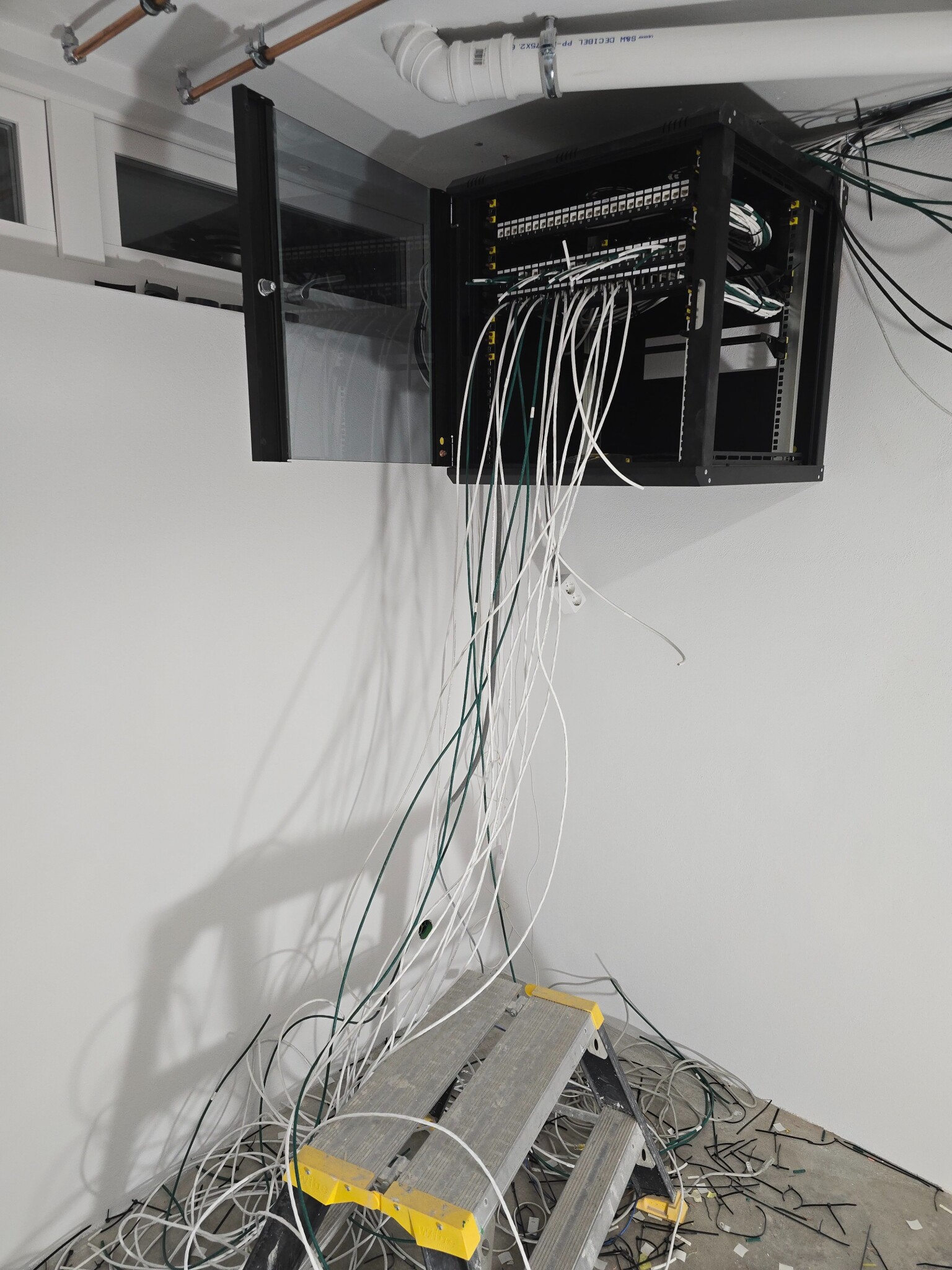

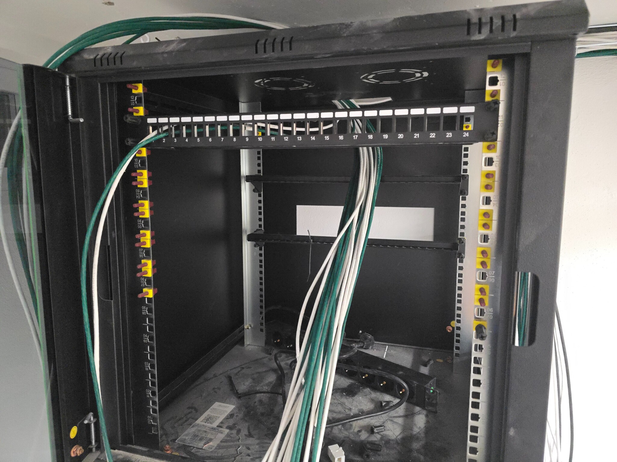

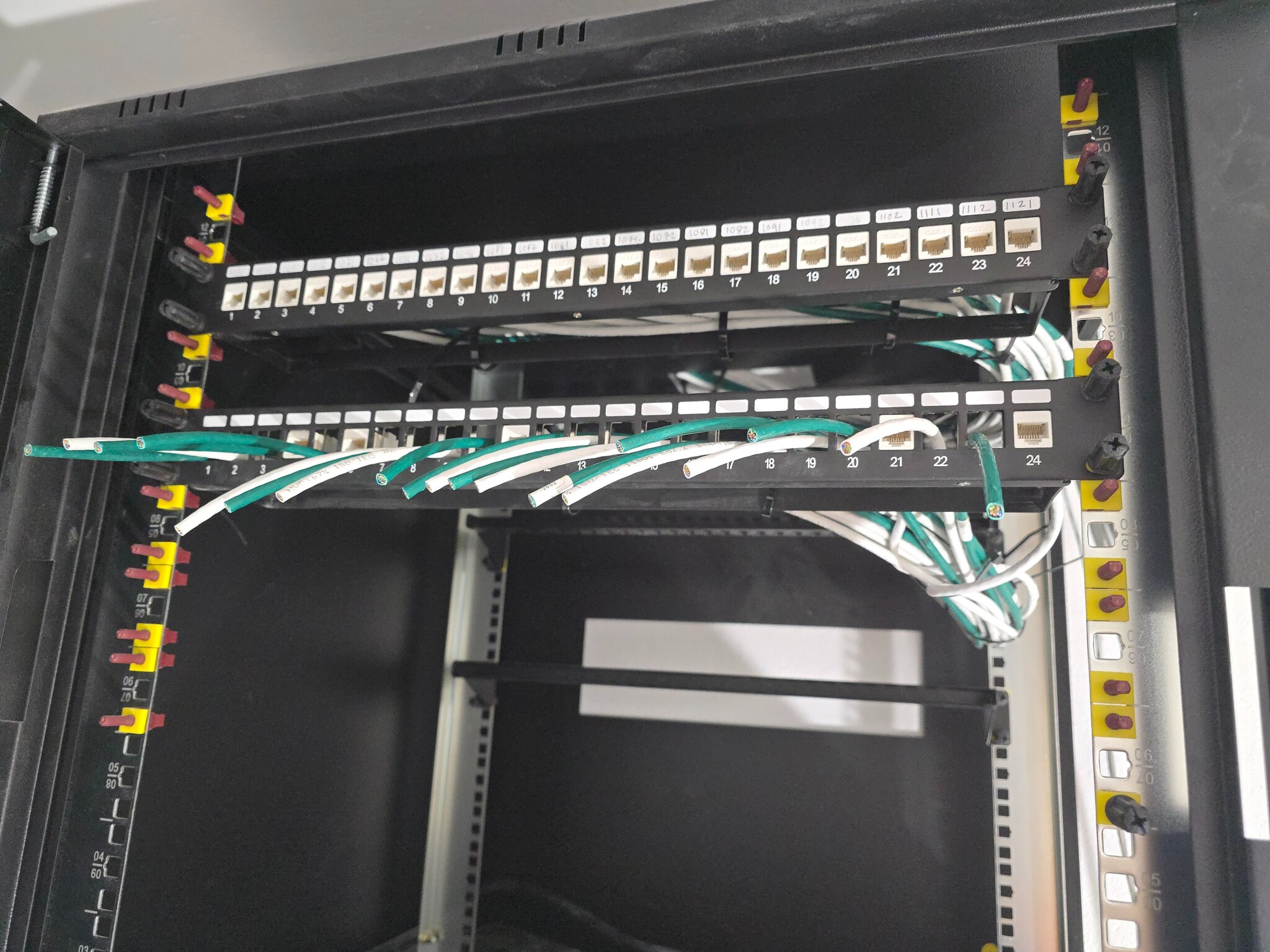

Nu är det dags att ta bort de sista kablarna från racket, och det är de 30 kablarna från ovanvåningen. Precis som från tvättstugan är dessa ingjutna i huset, så inte en chans att byta ut dessa om en kabel skadas.

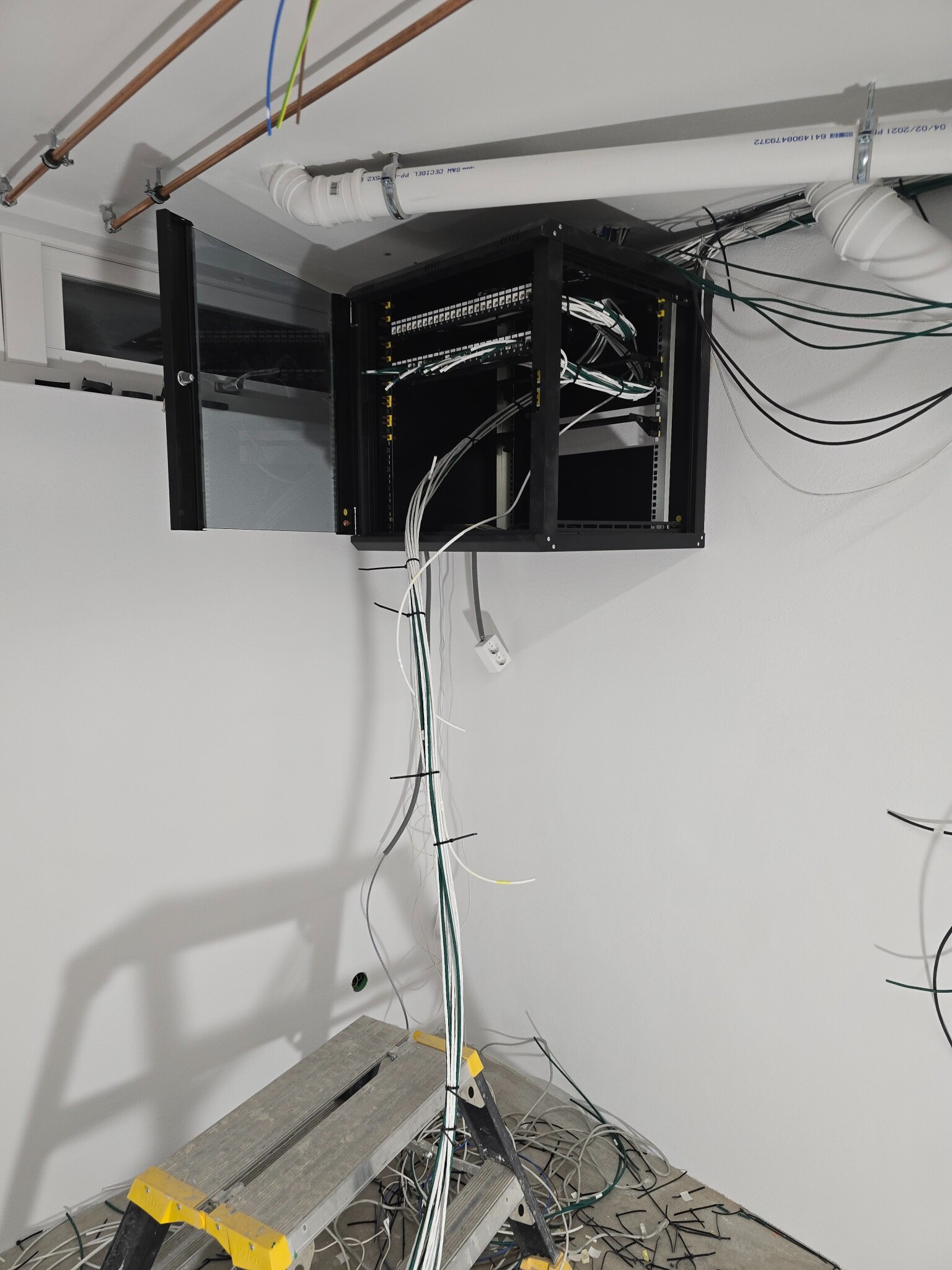

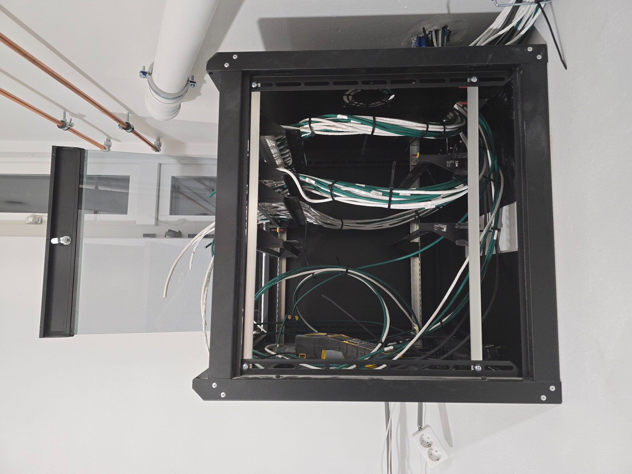

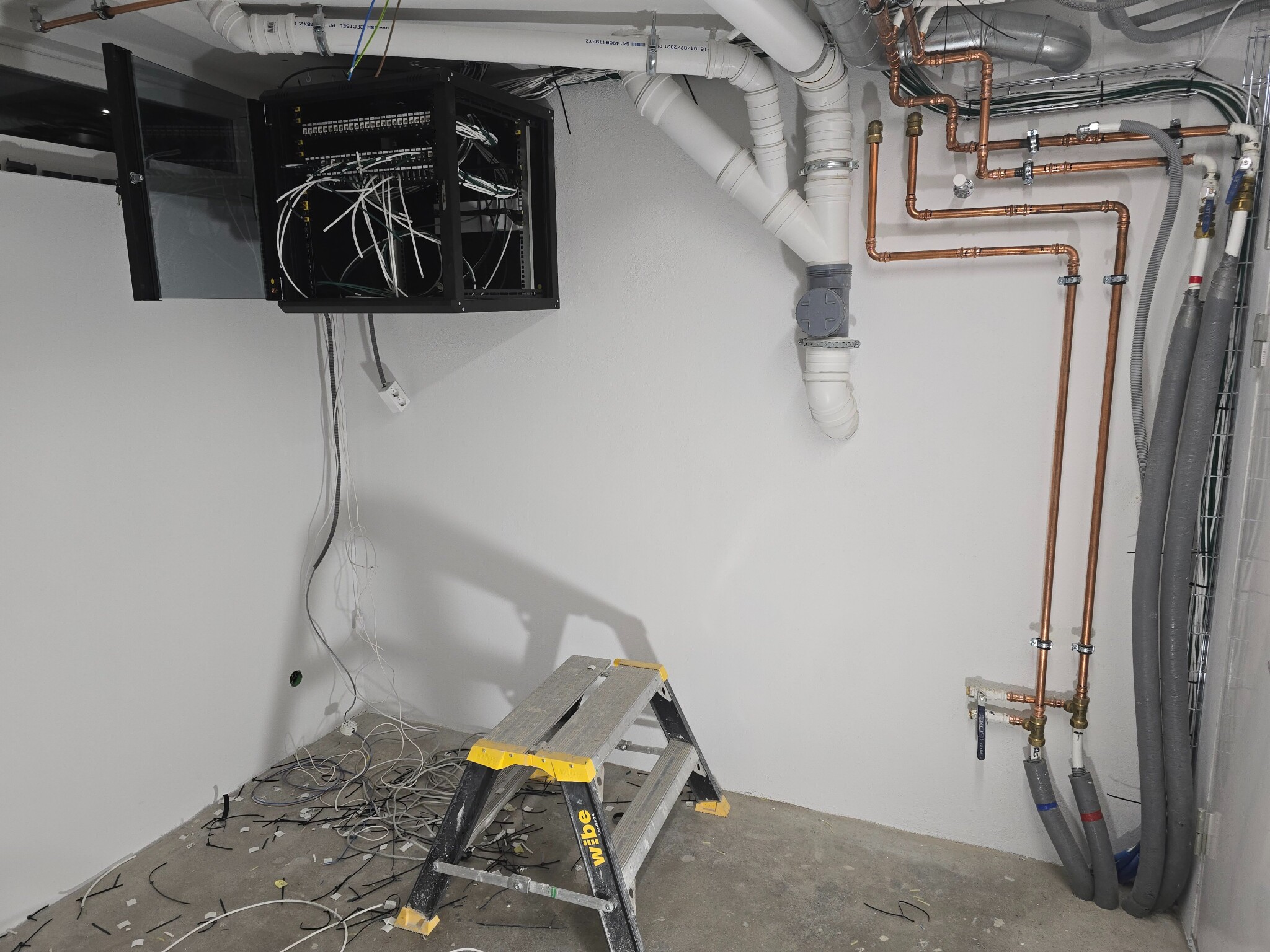

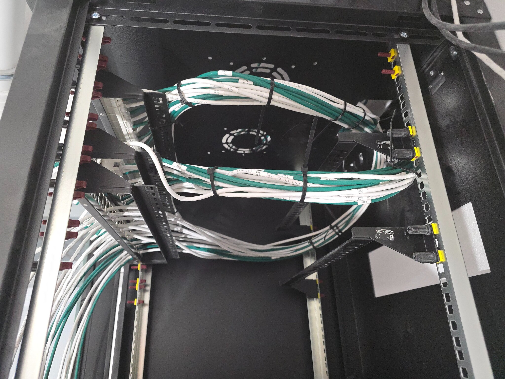

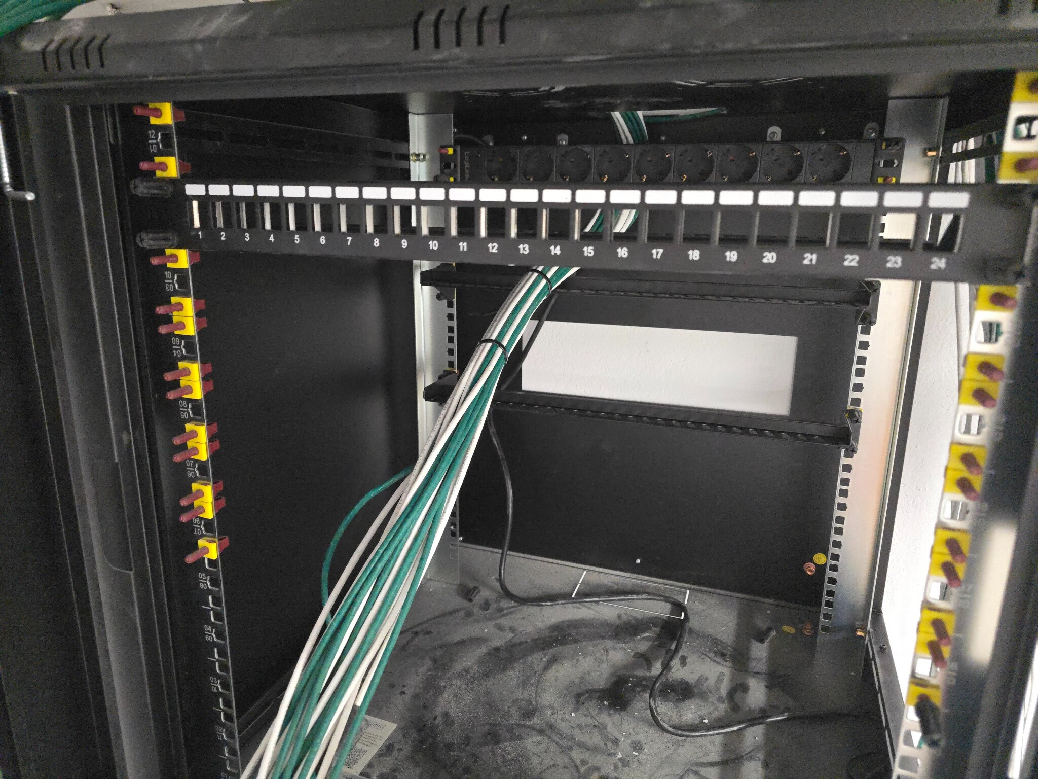

Äntligen är racket tomt igen, det var väldigt stökigt innan med alla "tillfälliga" dragningar jag gjort. Helt omöjligt att hantera och sköta.

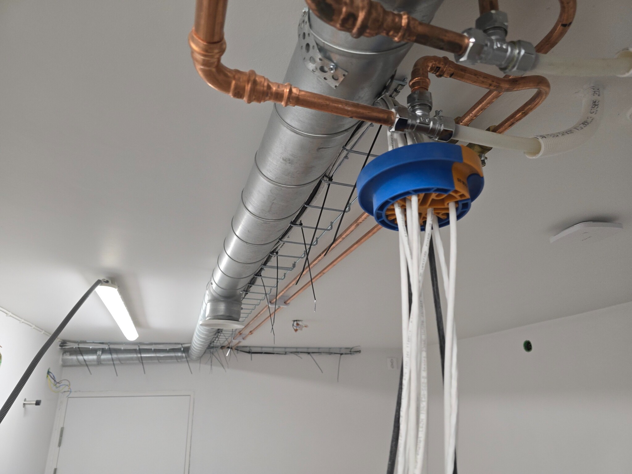

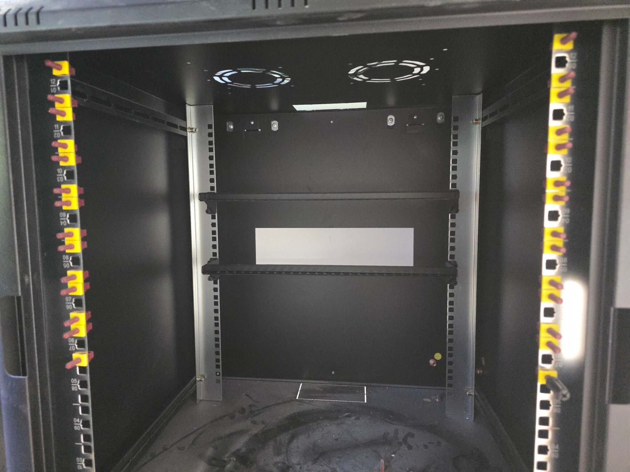

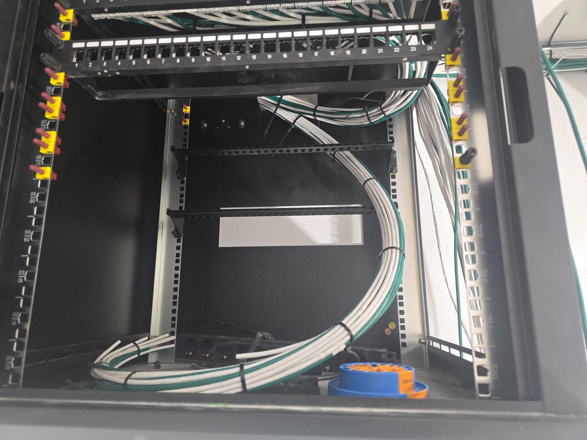

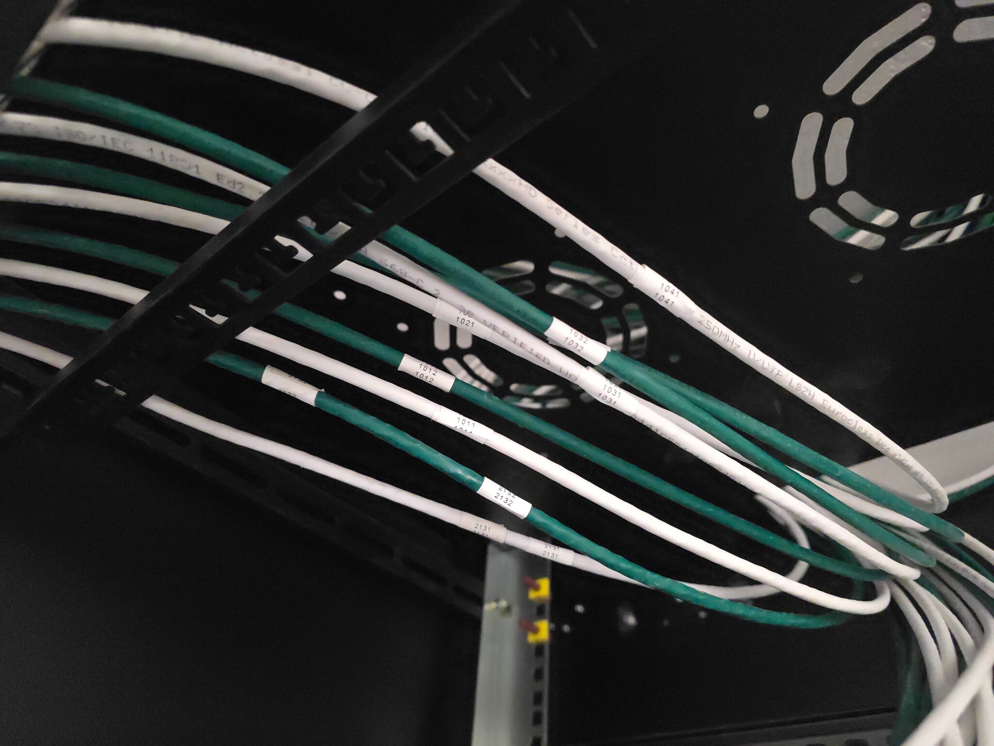

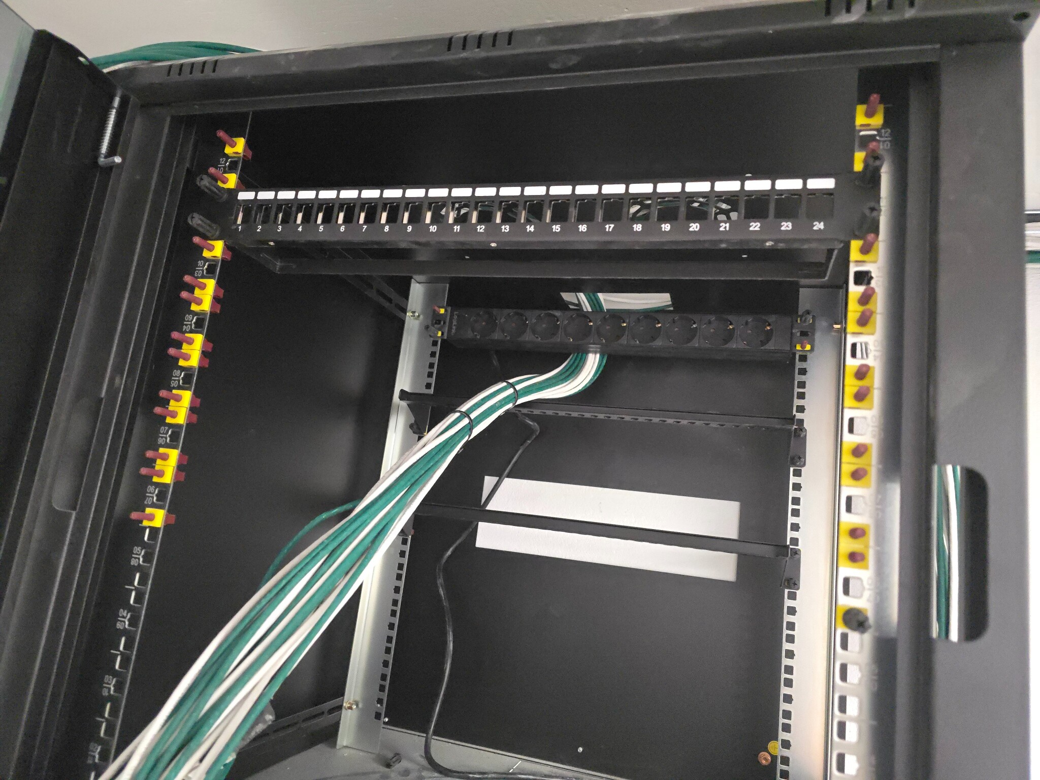

Nu är det förberett med rack studs samt hyllor i baksidan för att hålla upp de tunga switcharna. Detta billiga rack var för vekt för att orka en switch i bara rackskruvar, plåten böjde sig oroväckande mycket.

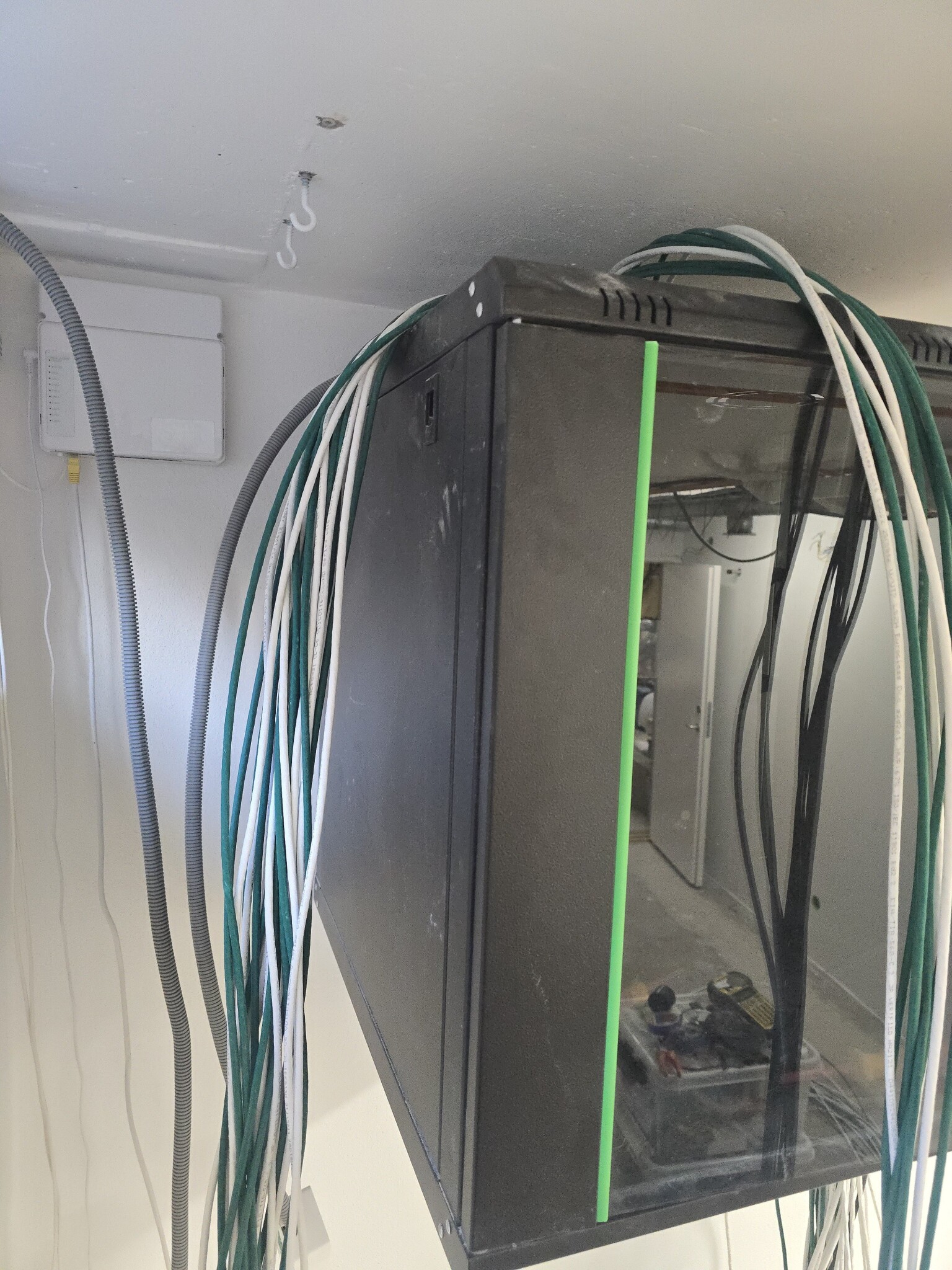

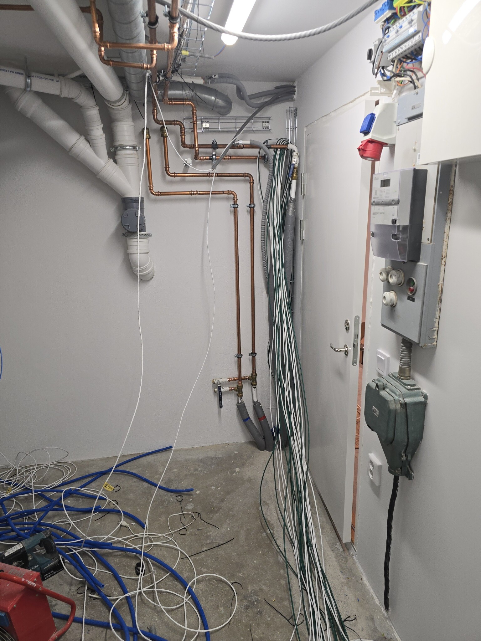

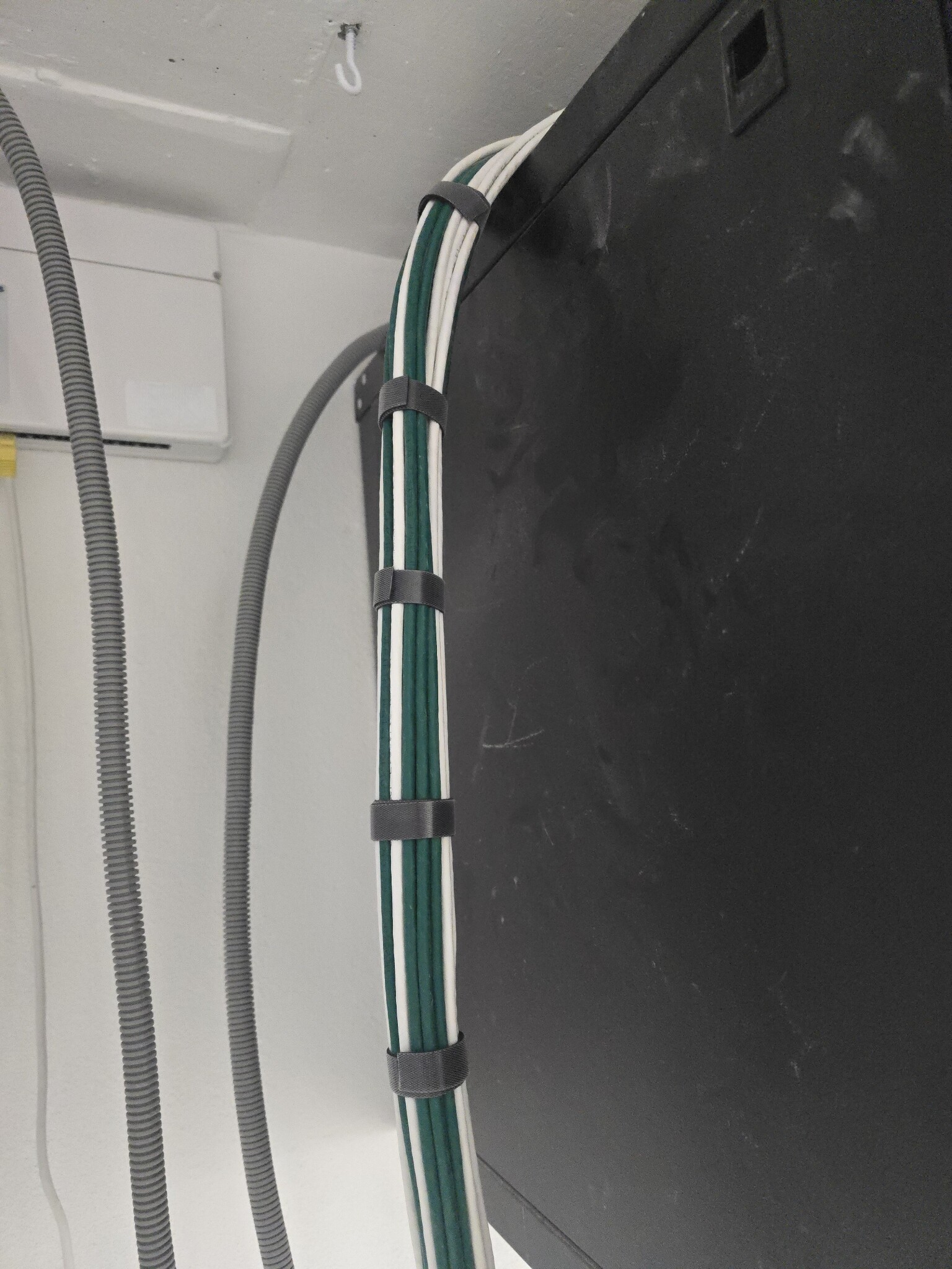

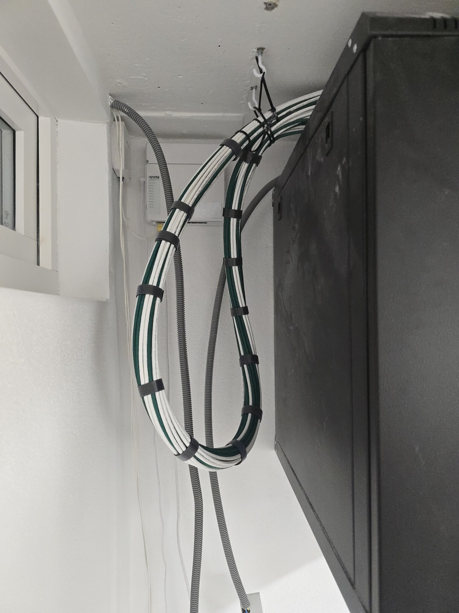

Efter en massa pillande har jag fått alla kablar snyggt dragna bakom avloppsrören och fästa med buntband.
Alla kablar hänger nu som planerat ned på vänstersidan.

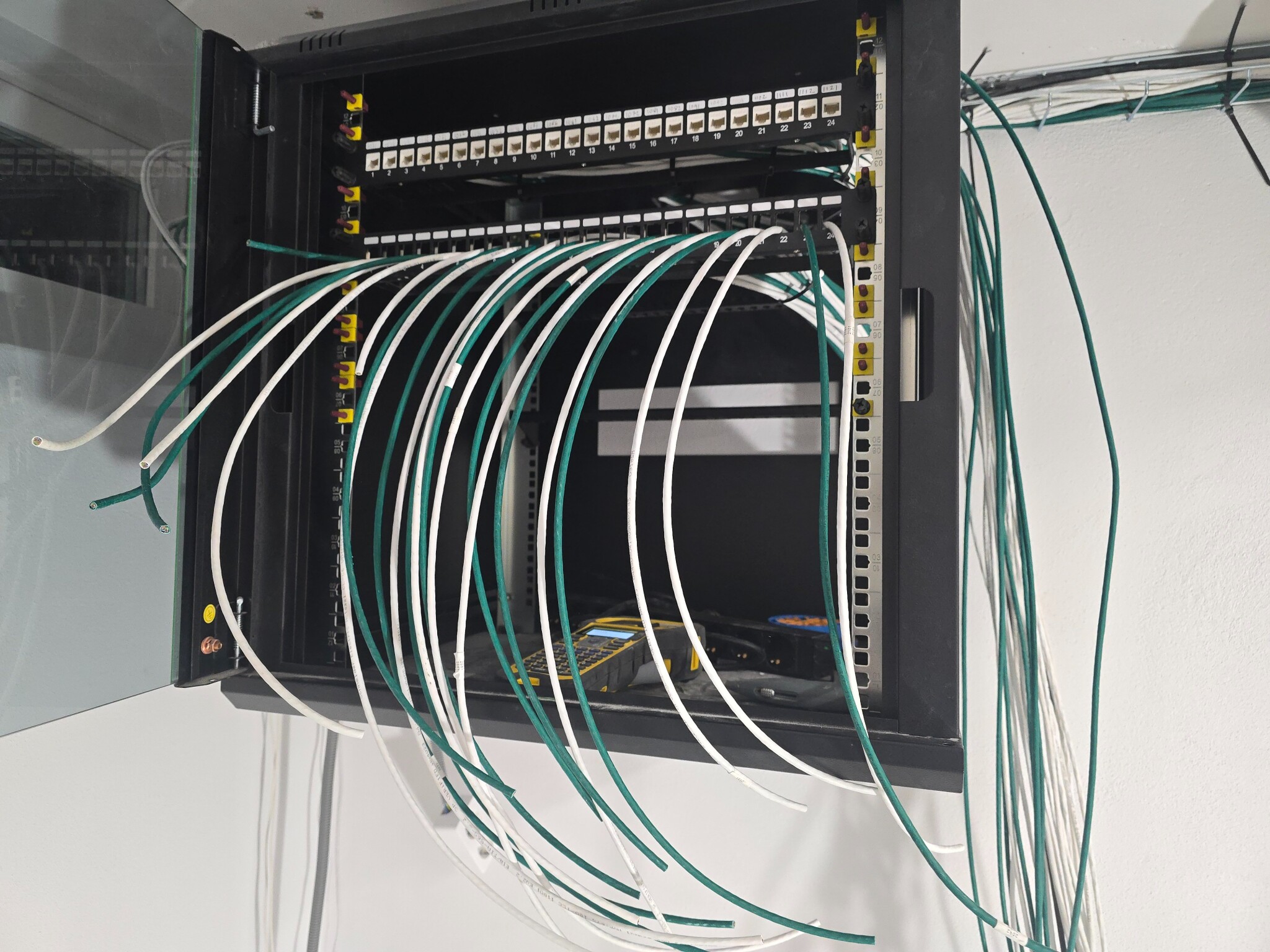

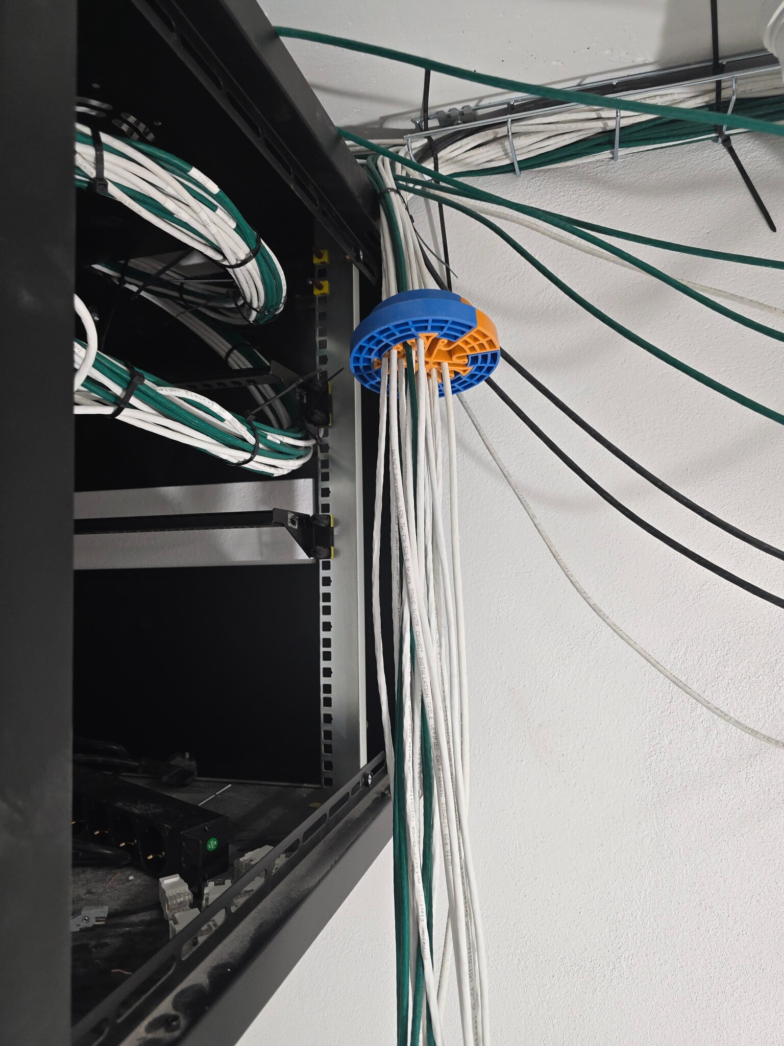

Jag måste bara ta en skrytbild.

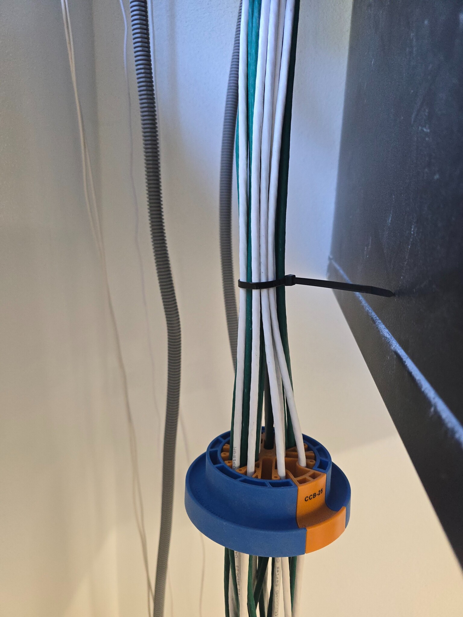

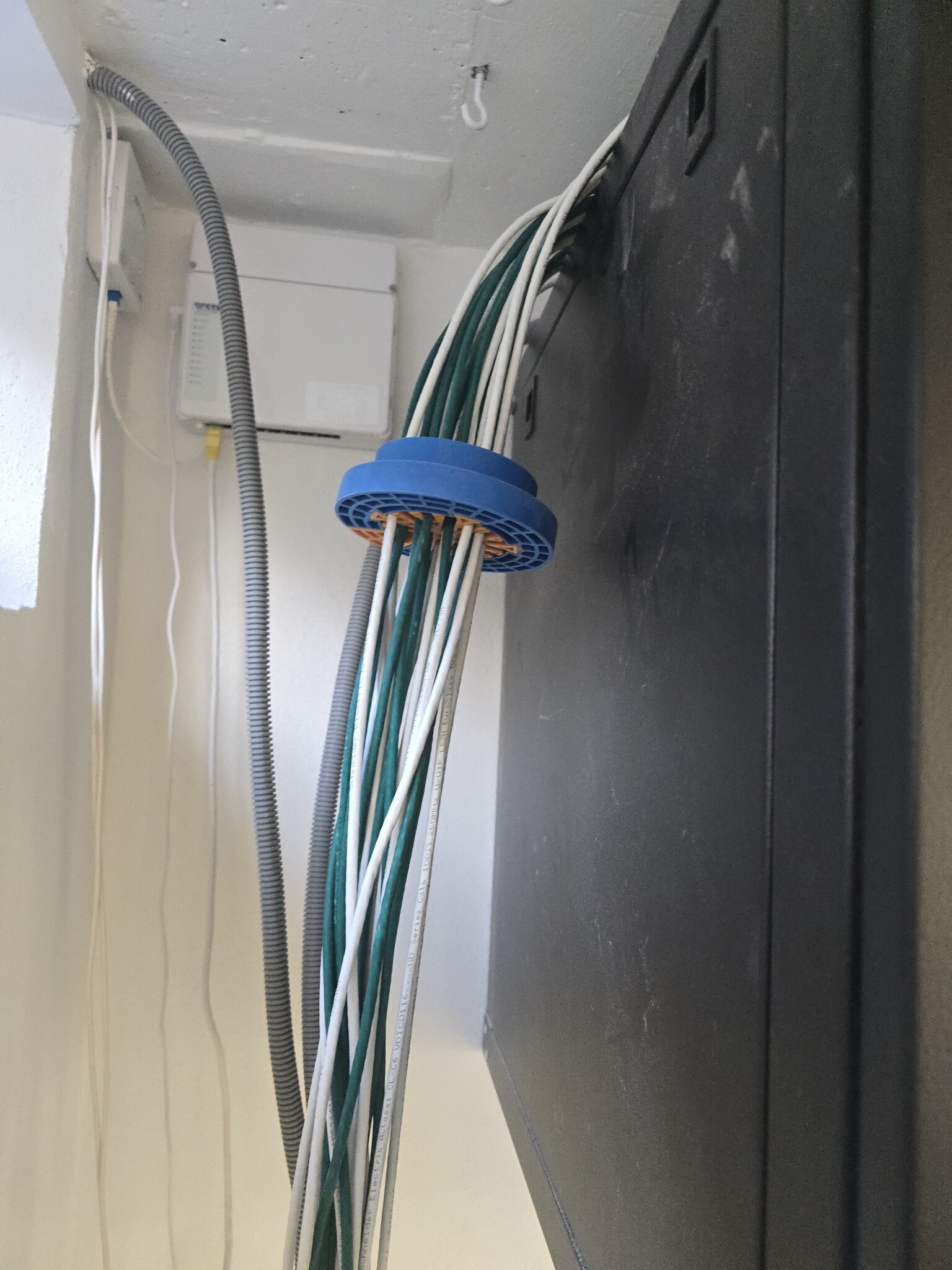

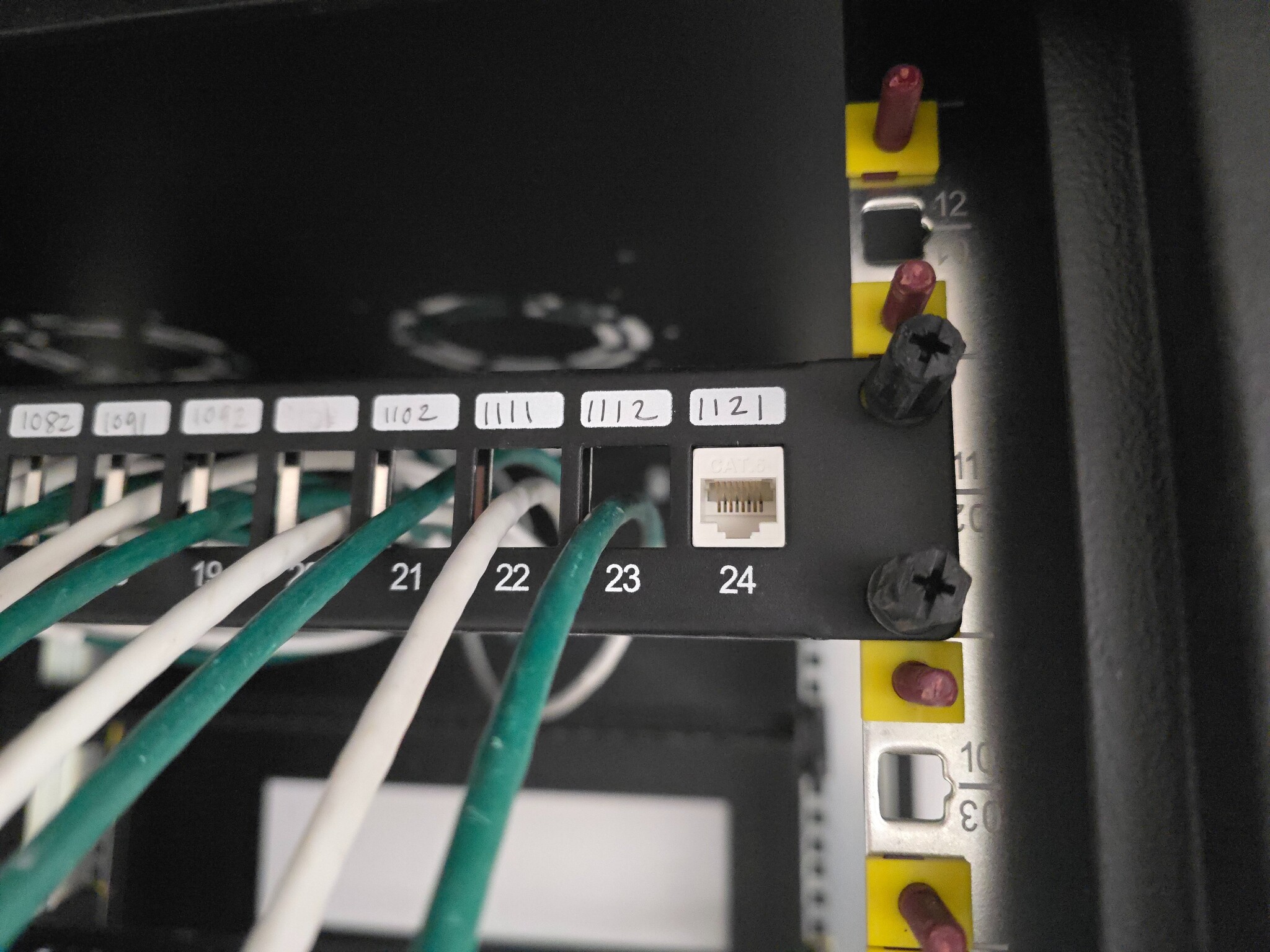

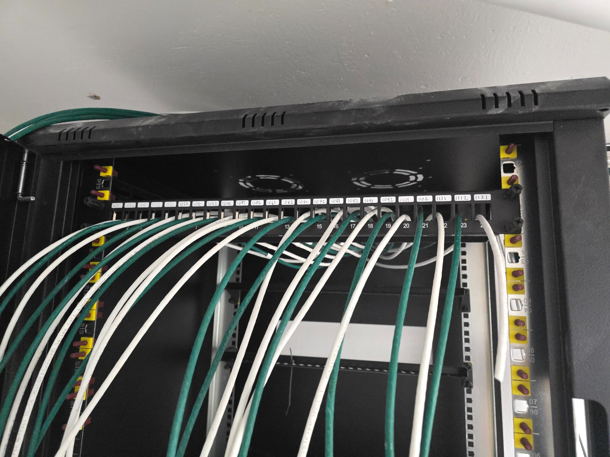

Denna bunt kablar är mer än 50mm i diameter, och då är inte ovanvåningens 15 kablar inräknade. Detta är alltså ett småhus där det bor en helt vanlig familj...och en nörd.
Det är alltså fler än 70 nätverkskablar som vi ska få ihop i racket. Hur ska det gå till? Följ den rafflande fortsättningen...i nästa inlägg!

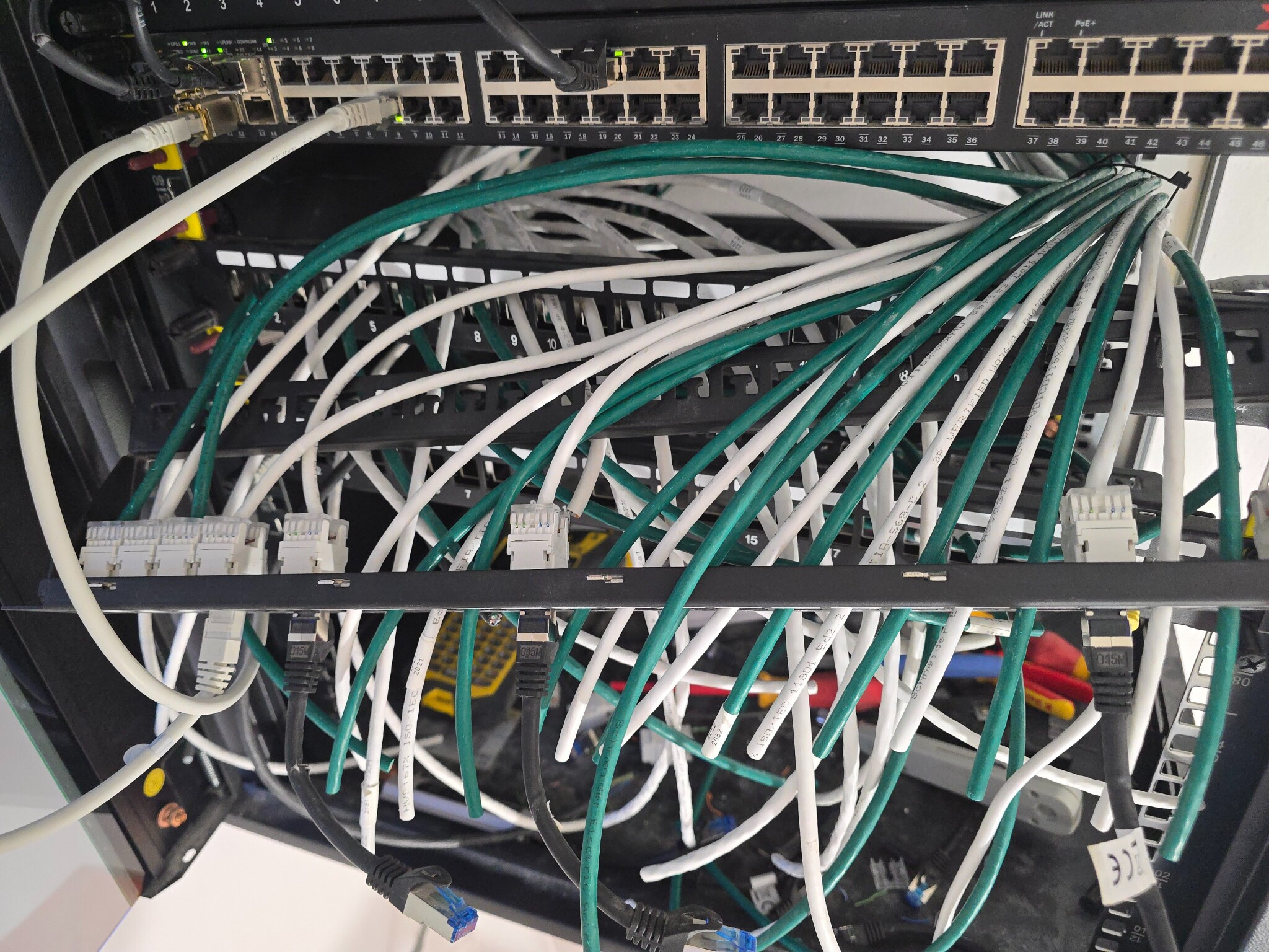

Jag tror mängden sladdar här förklarar en del av kopparbristen i världen.
Efter att ha blivit avslöjad med fuskbygget till målningsarbete kör vi vidare med den kopparslukande kabeldragningen. Fortfarande den 28 april 2026 och vi ska börja med det som kallas för service loop. En service loop är en extra bit kabel som man lämnar i en snurra, "loop" så man i framtiden kan göra arbeten på nätverksinstallationen utan att kabeln blir för kort. Ni måste förstå att det ligger mycket tid och pengar bakom dessa kablar i hela huset och jag är rätt skraj att jag ska göra dem för korta för framtida bruk.
Tidigare har jag kört med service loopen inuti racket men jag tyckte det blev väldigt trångt, inte minst eftersom switcharna är så pass djupa. I stället kommer jag köra med loopen utanför racket, till vänster, så att kablaget får hänga mellan racket och fönstret. Det kommer inte synas från dörren när man kommer in, men tittar man in från rätt vinkel utifrån kan man se dem. Eller snarare, man imponeras över mängden nätverk i detta hus!

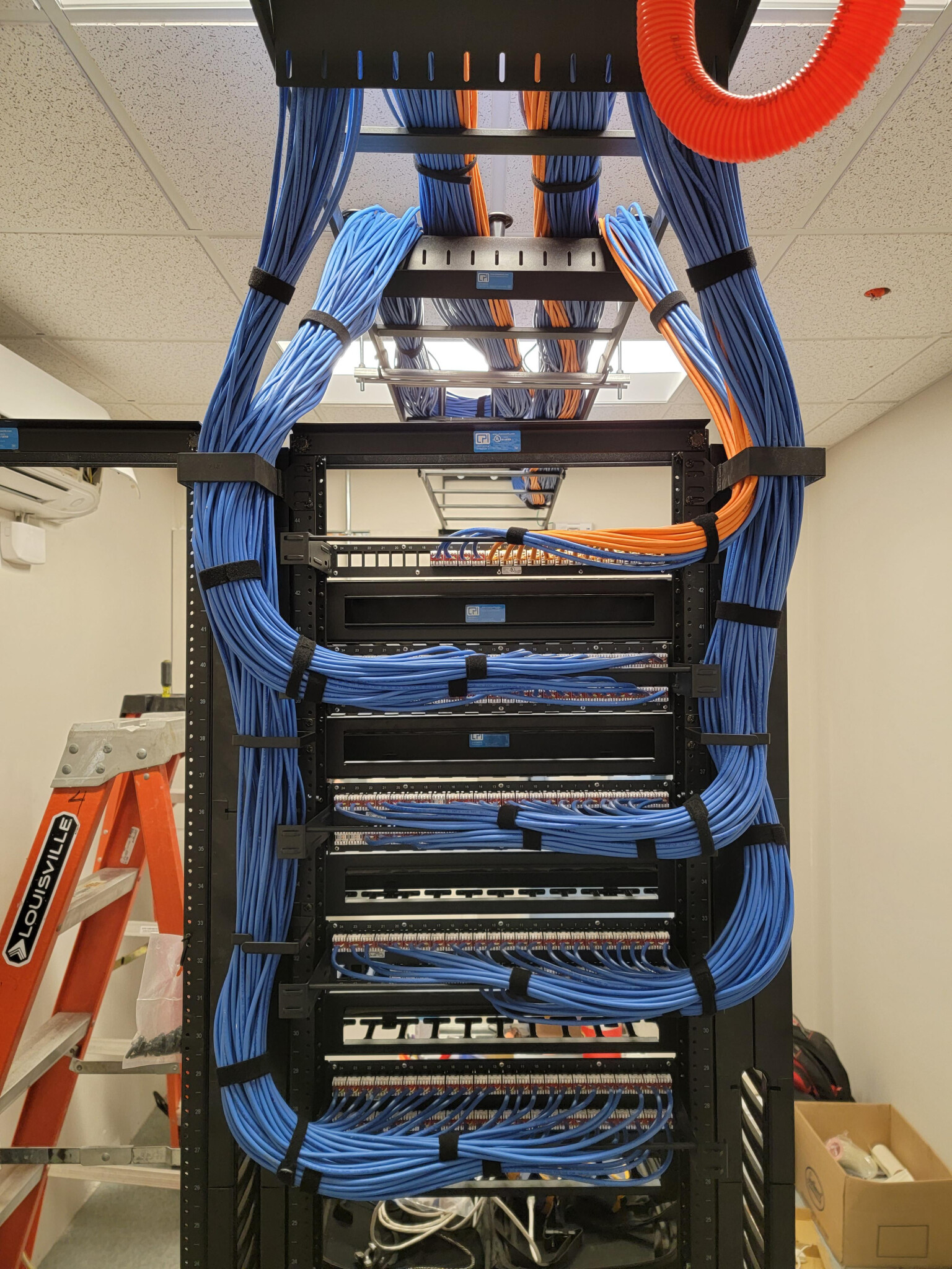

Målbilden är väl något i denna stil
men jag kan förvarna er redan nu att det inte blir lika snyggt. Jag kommer som sagt köra två switchar på 48 portar var, som var och en matas av två patchpaneler med 24 portar, en nere och en uppe. Jag kör keystone jacks, alltså kontakter som sätts in i en patchpanel bakifrån som jag anser är mer flexibla och tillåter framtida modifieringar. Eftersom det är ca 70 kablar kommer jag dela in dem i grupper om max 24 som jag buntar ihop för sig. Här gäller det att ha ett dokument färdigt där man planerat exakt vad som ska gå vart, annars kommer man snabbt tappa bort sig.
Återigen: jag är inte nätverkstekniker till yrket men jobbar i en närliggande bransch så jag har sett vad jag vill åt.
Fram med min cable comb igen.
Sedan försöker jag byta från buntband till kardborreband eftersom jag hört att det är bättre.
Titta på bilden ovan och njut, för vi uppnår här peak kabel-snygghet och det går snart brant utför.

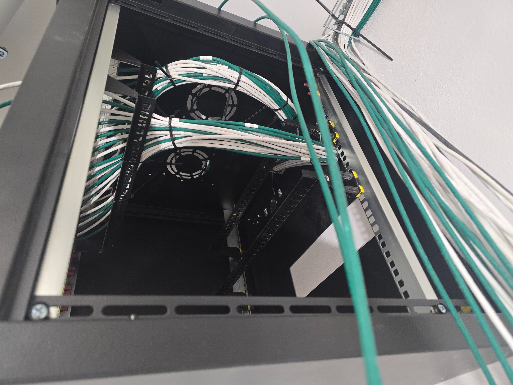

Jag har satt upp krokar i taket för att hänga upp loopen och sedan matar jag in hela den organiserade bunten om de första 24 kablarna in i racket ovanifrån.
Här kommer den första keystone-panelen av fyra upp.
Nu ska bunten isär, organiseras upp, och en efter en ska kablarna in genom rätt hål.

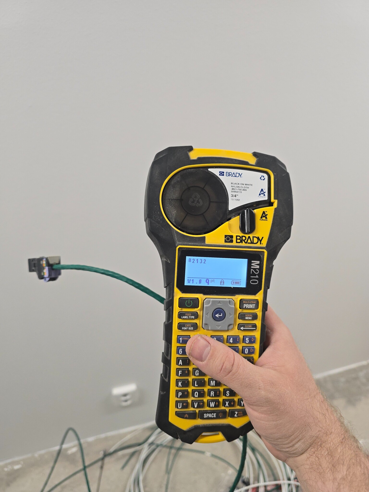

En och en märks kablarna upp med Brady-maskinen och får var sin fyrsiffrig kod som står i dokumentet.
Till slut är alla 24 kablar igenom på rätt plats
Nu börjar det riktiga, och långsamma jobbet. Alla kablar ska kapas av till rätt längd och sedan monteras på en keystone-kontakt. Jag har fått beställa hem extra många kontakter för att allt detta ska göras. Notera datumet, det är den 28 april och detta kommer ta en stund...
Kabel efter kabel görs, sakta men säkert.
Först sent på natten är första raden klar. Nästan fyra timmar tog denna rad.
Men snyggt blir det!
Nästa dag, den 29 april 2026, ångrar jag mig lite och inser att kablarna måste dras i en bunt från ena hållet i stället för en och en bakåt. Annars får de tre andra kabelbuntarna svårt att få plats. Jag tvingas släppa på min vackra service loop som inte längre är lika snygg.
Nu dags för nästa rad.
Och här blir dagens sista bild, en ny bunt med 24 kablar är inne i racket och ska kontakteras in.
Nätverket har nu varit nere i flera dagar vilket börjar bli lite svettigt för husfriden, tur att man kan dela surf från mobil när det behövs.

Fortsatt 29 april 2026 och nätverksinstallationen som verkar skapa mycket uppståndelse vilket är roligt. Som ni kanske förstår är dett något jag längtat efter under lång tid under bilning, gjutning, slipning målning.
Jag tror att flera av er inte är bekanta med kommersiell nätverksdragning. Det jag gör här är ingenting konstigt alls, det är bara att jag dragit mer kabel vilket gör att det är mer patchar att installera. Titta på denna utmärkta guide från en utmärkt youtube-kanal där man går igenom hur man gör denna typ av installation. Han är som sagt proffs, det är inte jag.

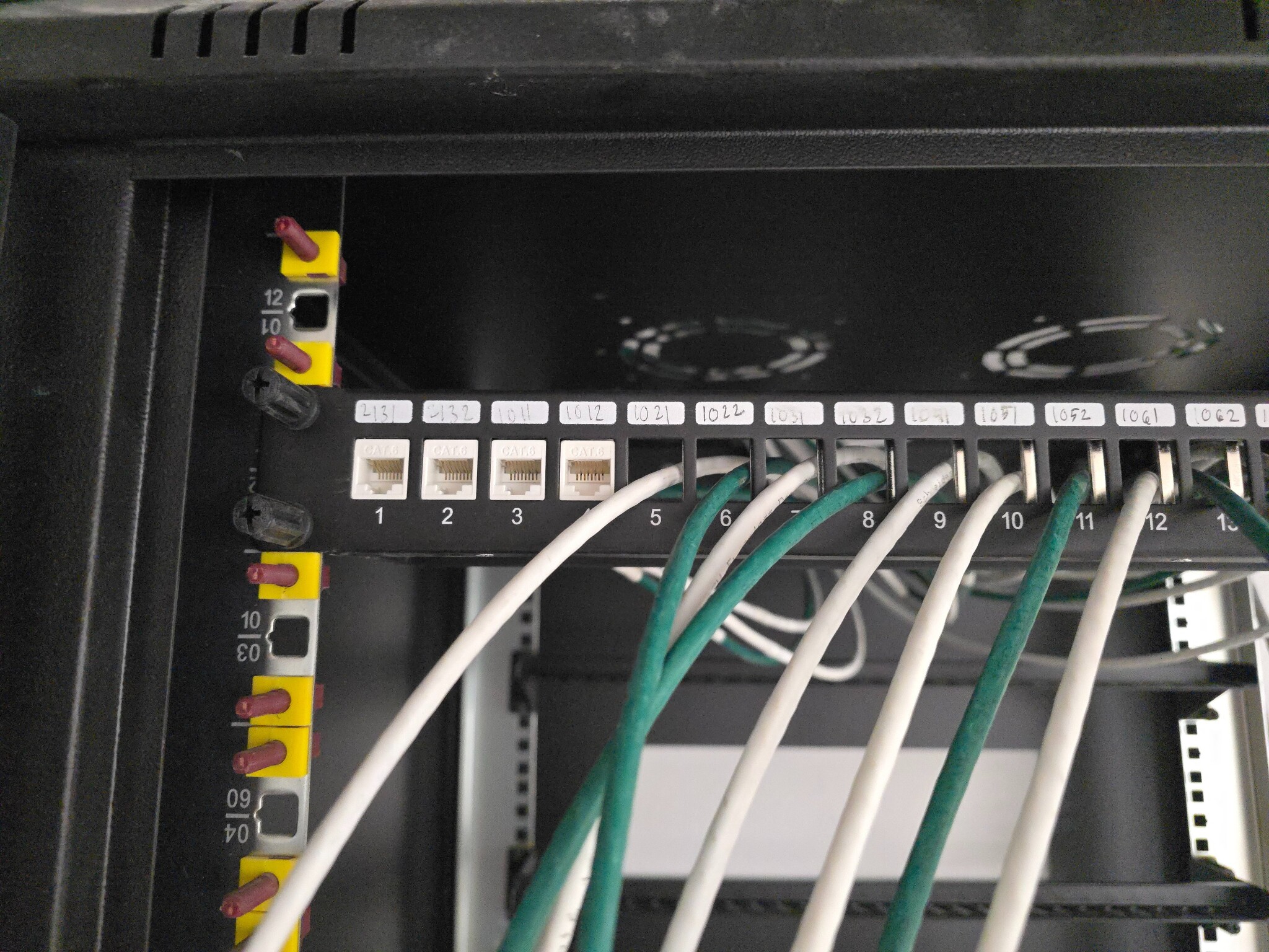

På tal om trådat nätverk, dags för patchpanel två. Upp med panelen och dra kablarna en och en.
Sedan märker jag upp alla kablarna, en och en, och kapar till lagom längd. Som sagt känns kapningen fel eftersom jag kämpat så mycket för att få in kablaget, men nu är det dags.
Jag tar lärdom från den första panelen och drar kablaget i en bunt åt sidan.
Notera att alla kablar har individuell märkning.
Dags att kapa mera och sätta kontakter. Här inser jag att jag behöver fokusera på de viktiga kontakterna först för att få igång rudimentärt nätverk hemma, jag får komma tillbaka senare och sätta resten.
Jag tar nu tag i nästa panel, och denna gång är det också uttag från kontoret och garaget som blandas in i bunten.
Denna gång sätter jag kabelbunten på andra sidan racket för att få mer plats till framtida dragning.
Det blir mycket skräp att ha hand om
Denna panel är den första som inte blir helt fylld. Panel 3 och 4 kommer ha lediga platser = vi kan växa i framtiden!
Jag puttar också in de sista kablarna i racket för panel 4.
20 april 2026. Nu kan man se vad slitet lett till. Kontakteringen är inte klar, men rummet ser mycket renare ut när jag städat ut skräpet. Titta på hur lite kabelröra det är nu!
Här har ni samma rum för ett år sedan.
Jag fortsätter koppla in kontakter och kan snart sätta in den första switchen.
Den 1 maj 2026 kan jag koppla in switch nr 2 samt några av de viktigaste uttagen. Det är inte färdigt, men sakta börjar nätverket vakna till liv.
Det ser fortfarande väldigt stökigt ut men ni kanske förstår att vi börjar närma målet. Det tog längre tid än jag planerat att få in kontakterna på kablarna, men övning ger färdighet och jag blir allt snabbare. Switcharna är också värda att nämna lite extra trots att jag pratat om dem tidigare i tråden. Racket har två stycken Brocade ICX 6450-48p som är mycket kraftfulla. De har fullt PoE-stöd vilket gör att de kan driva accesspunkter och nätverkskameror utan extra hårdvara. Det finns fyra SFP+-portar som kan gå upp till 10 gigabit, och de har fullt stöd för layer 3, IPV4 + IPV6-routing, L2/L3/L4 ACL, VRRP, OSPF, SNMP mm. De kan routa 176 gigabit totalt flöde och eftersom de har ASIC-kretsar är hastigheten inte beroende av vilka funktioner som är aktiverade eller inte.
Och bäst av allt? De kostar ca 1500 kr styck på ebay och går att aktivera full licensiering på tack vare guider på nätet. Detta går inte med Ciscos motsvarigheter, och Unifi är mycket dyrare i inköp. Helt enkelt ett utmärkt val om man är okej med att köra kommandon i terminalen, och idag när AI finns är det ännu enklare att förstå sig på konfigurationen. Enda nackdelen är strömförbrukningen på 50 W plus PoE-förbrukning.
