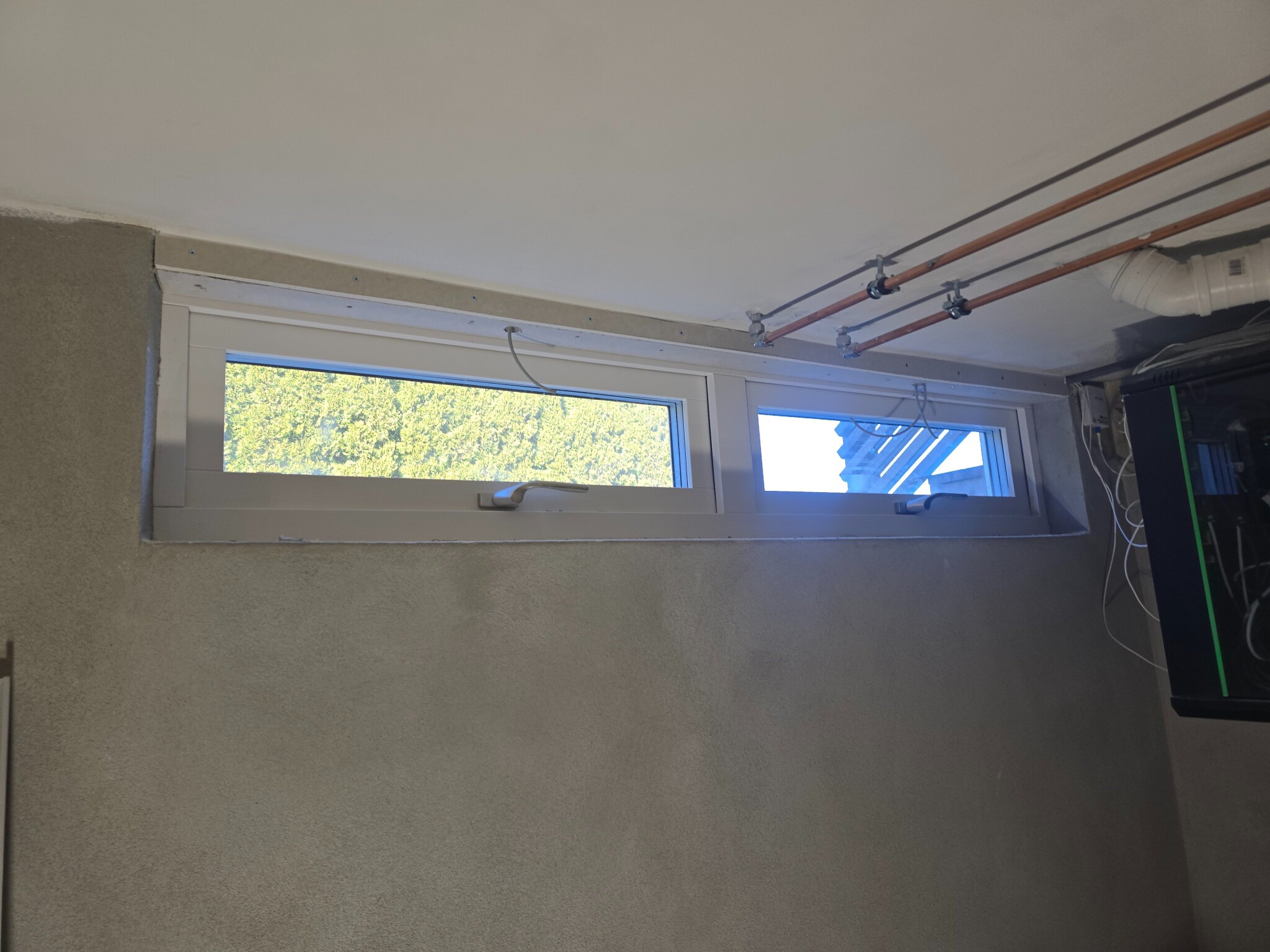

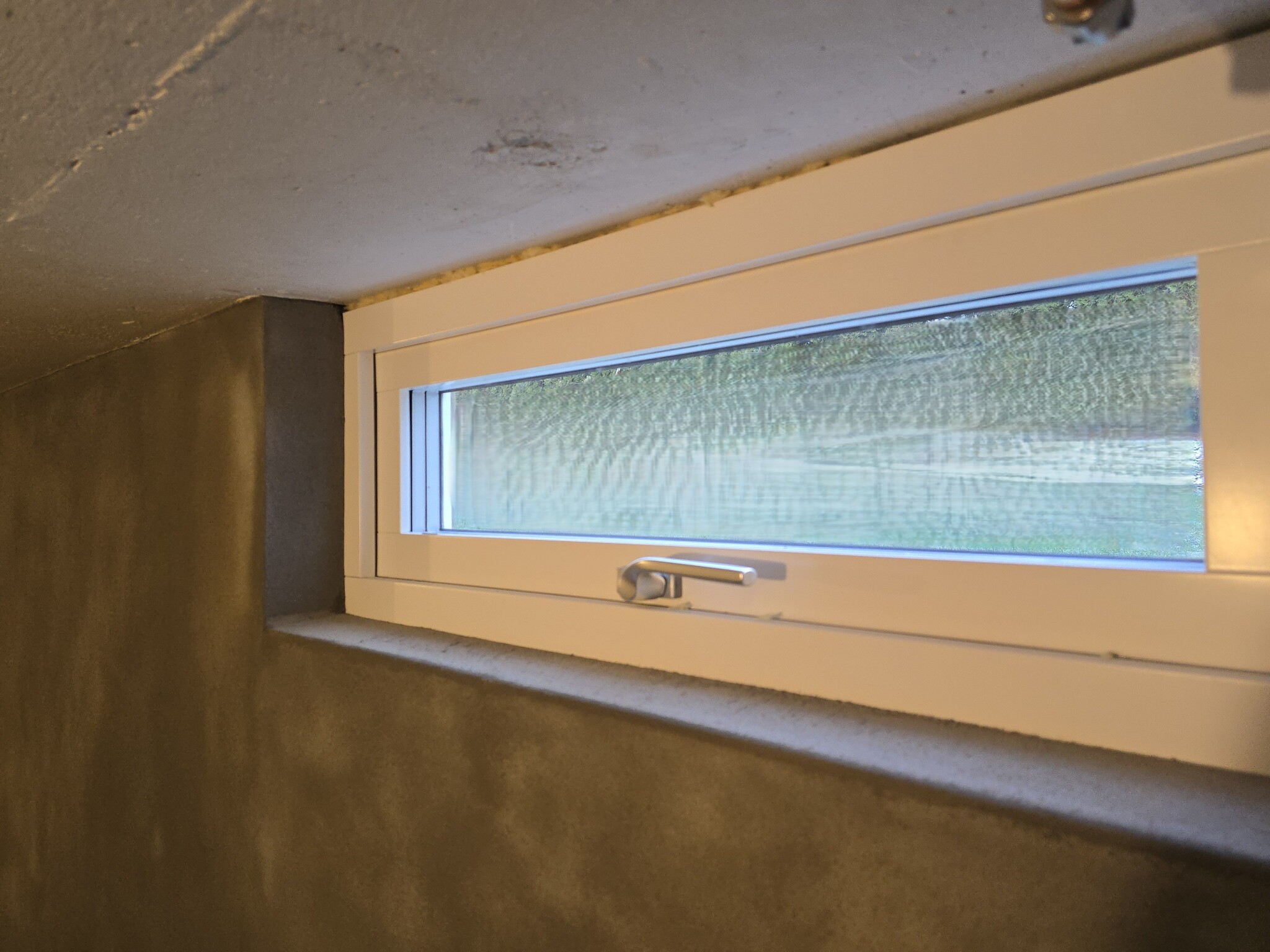

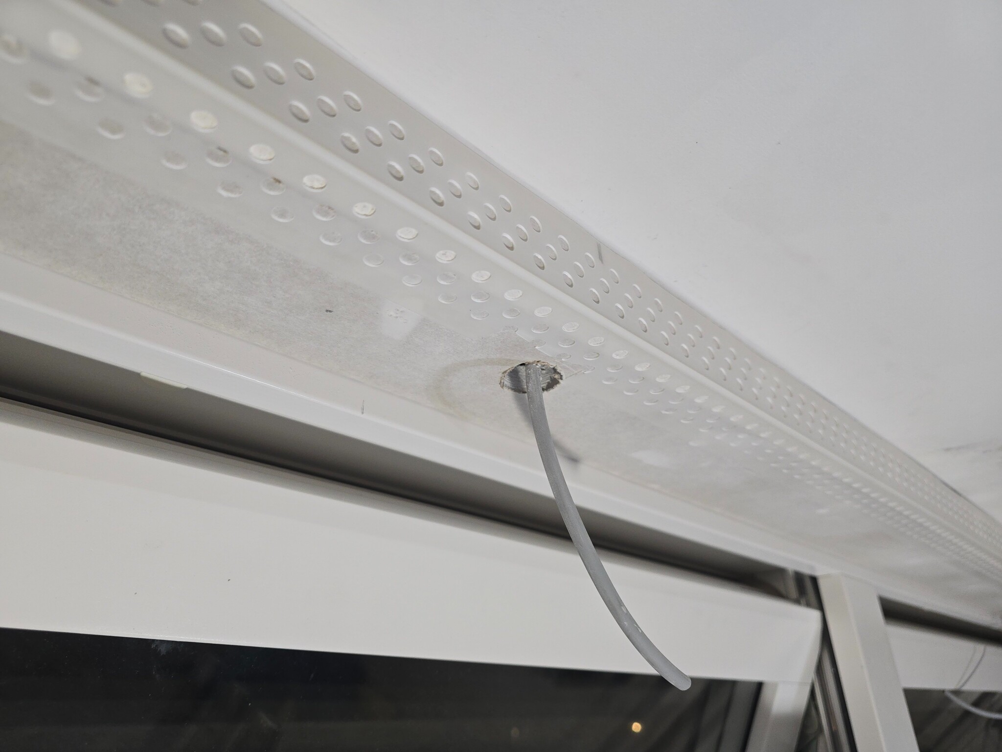

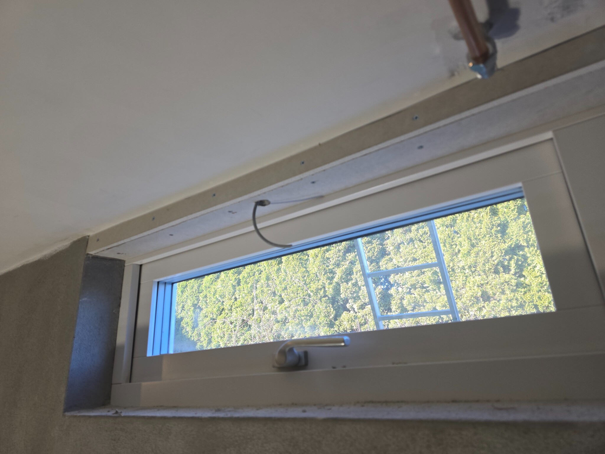

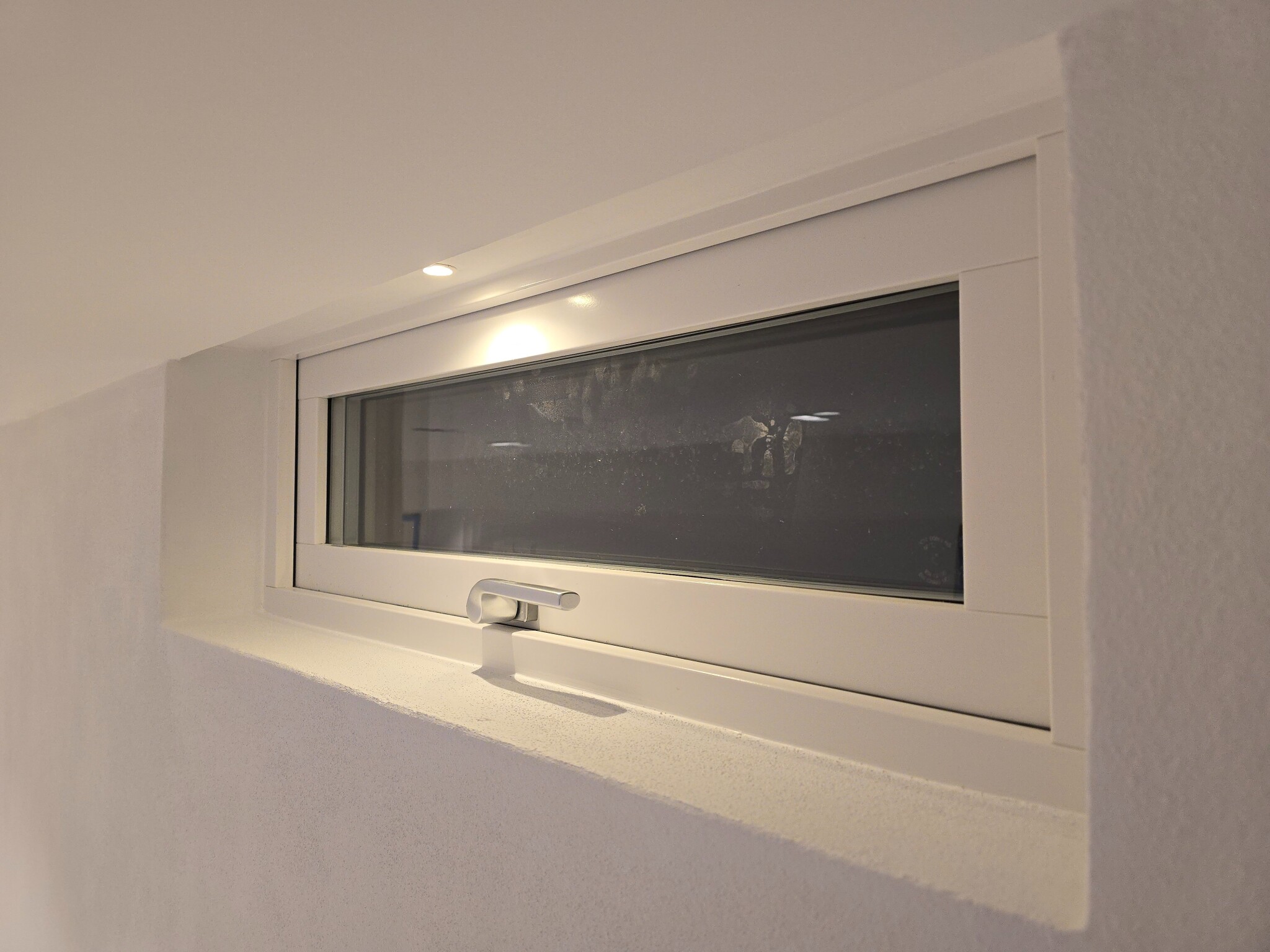

Runt fönstren blir det också en snyggt murad smyg.

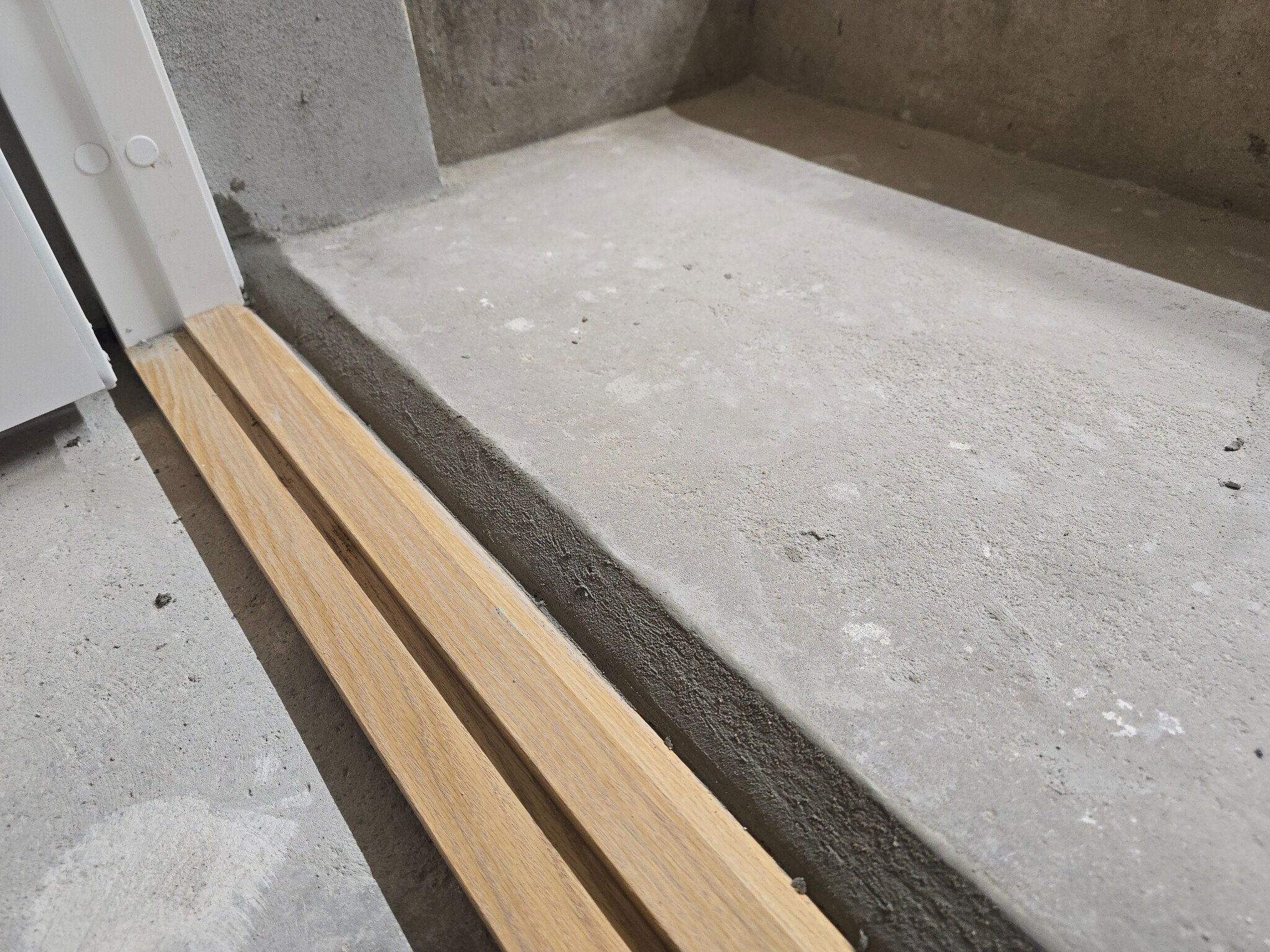

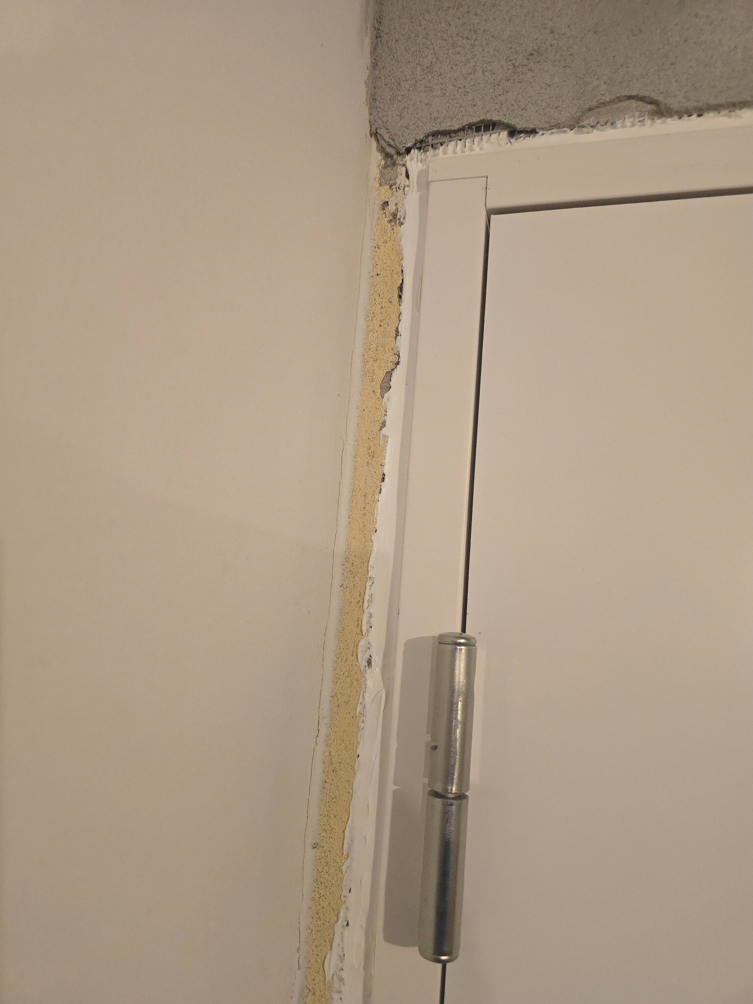

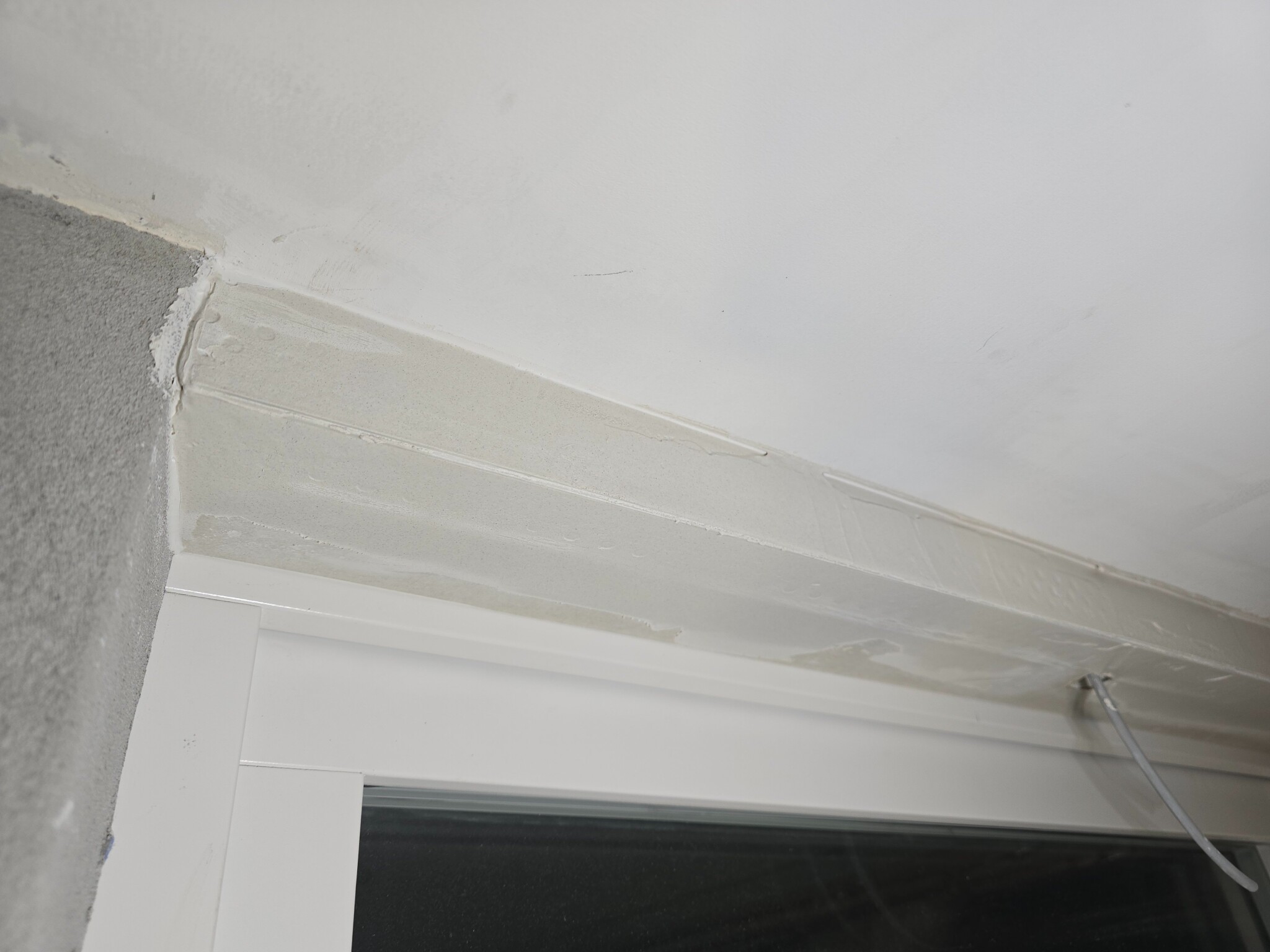

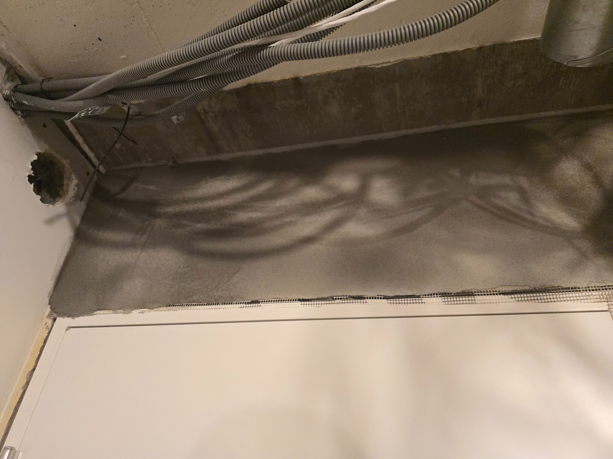

En detalj som jag pratade om med muraren är just glipan och höjdskillnaden mellan garagets nedersta trappsteg och dörren. Nu när jag skriver detta kanske jag tycker jag borde satt dörren någon centimeter högre upp eftersom det ger oss mer att jobba med för golvläggningen. Nu kan gymgolvet inte vara tjockare än 20mm närmast dörren, men det borde nog räcka.

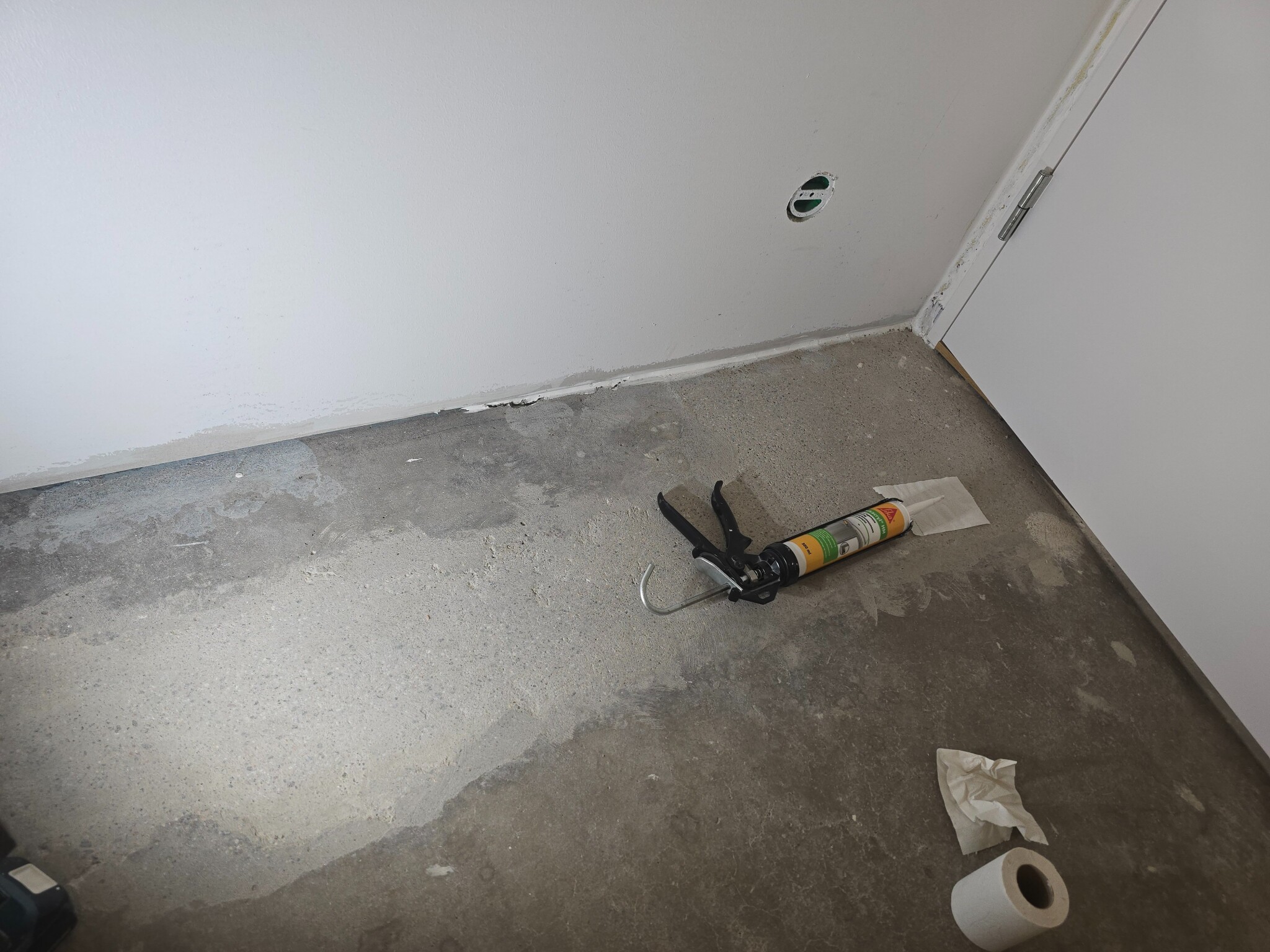

Jag hade en påse Ardex A46 hemma vilket muraren kunde använda för att göra ett snyggt avslut och mura en liten "backe" mellan trappan och tröskeln. Jag tycker det blev jättesnyggt och ni som känner till den (dyra) produkten vet hur snabbt det torkar. Jag är nöjd över denna idé och att muraren gjorde ett så bra jobb. Nu är det bara jag som kommer veta att det fanns en glipa, ingen annan kommer tänka på det.
Murningen är alltså klar, och jag ber om ursäkt för att jag inte tog bra bilder på hela rummet denna dag. Det ser fantastiskt ut, ytskiktet har en lätt textur och döljer på ett perfekt sätt alla lagningar och eldragningar som gjorts under vintern. Nu är det tid att vänta på härdning, och av det jag läst tar det lång tid, veckor/månader. Jag kommer dock ha mycket annat att tänka på i livet den närmaste tiden så det faller sig ganska naturligt att låta det torka. Ni kommer se bilder på hela rummet längre fram i tråden!

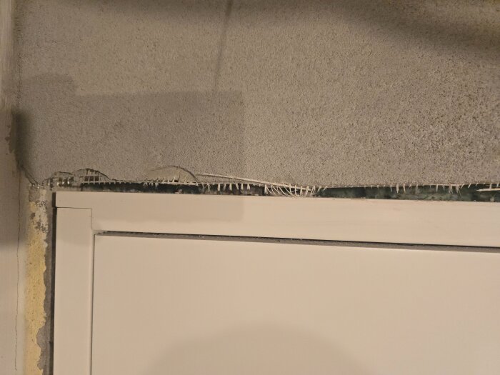

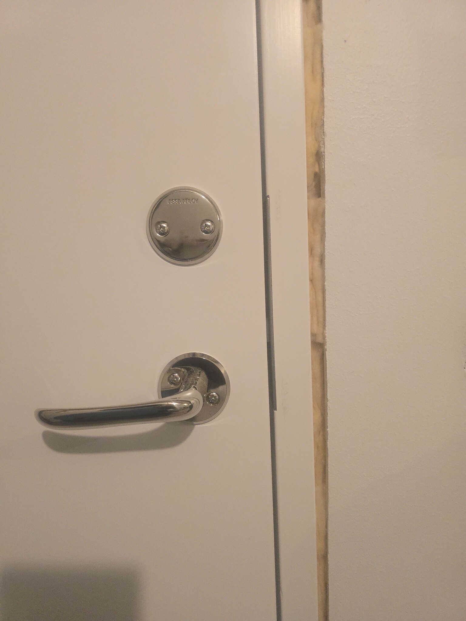

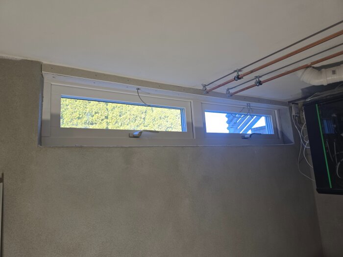

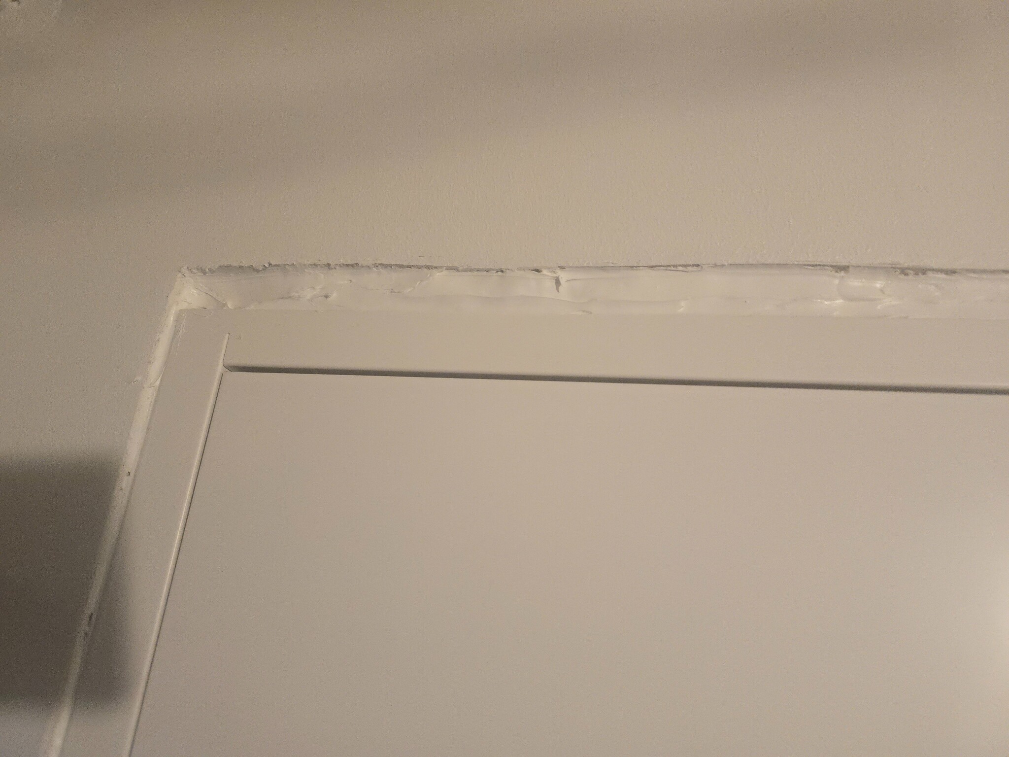

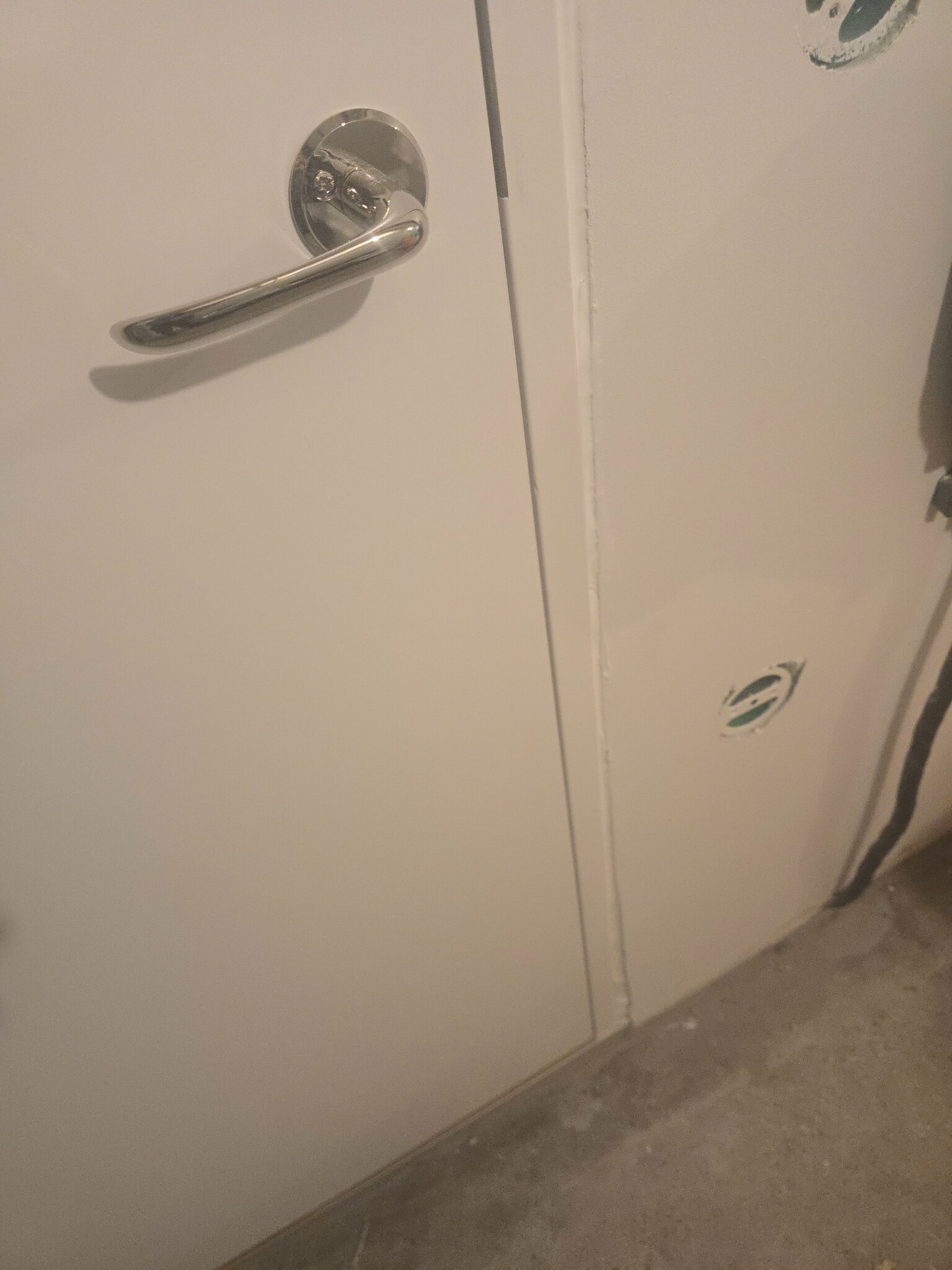

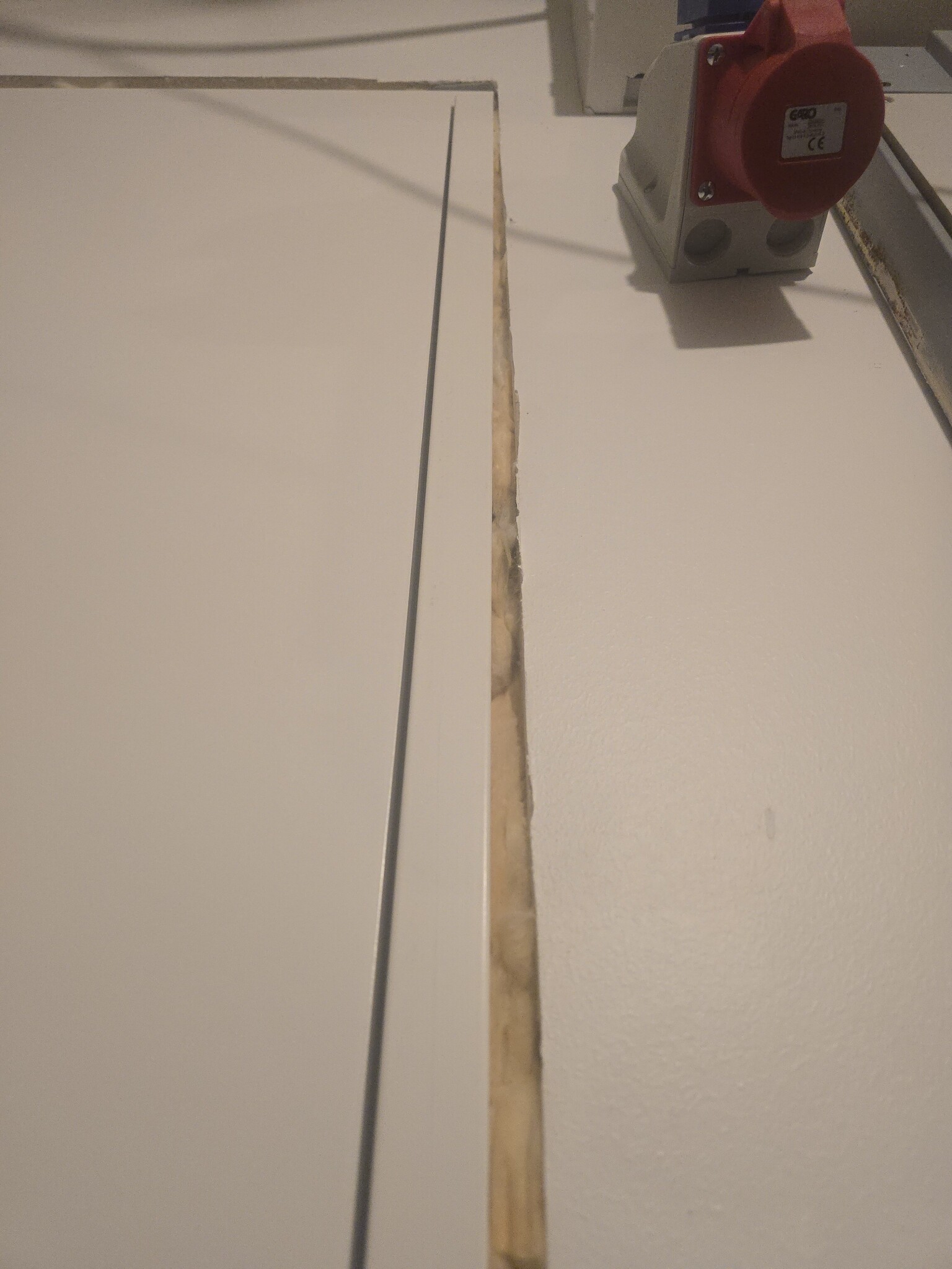

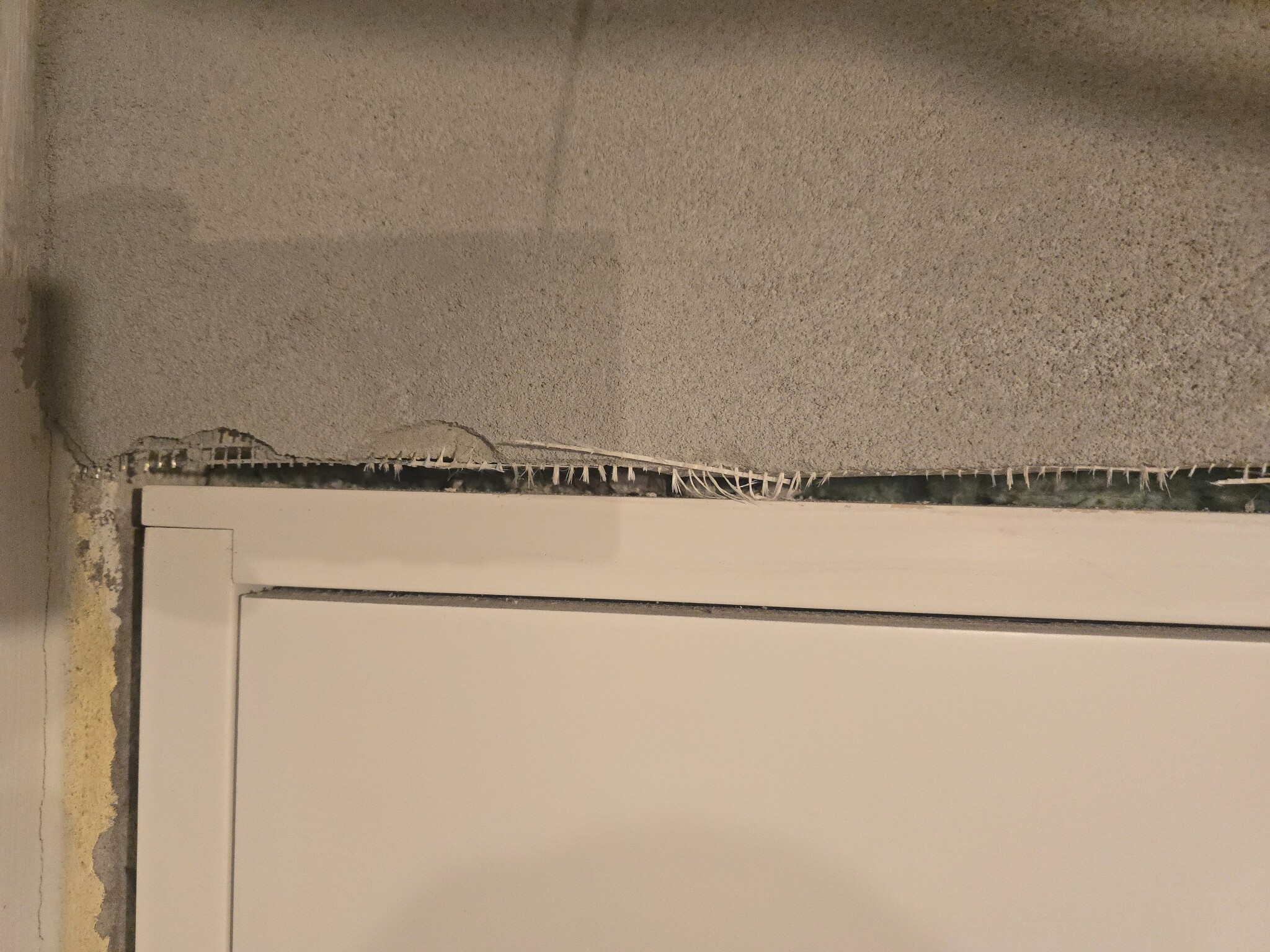

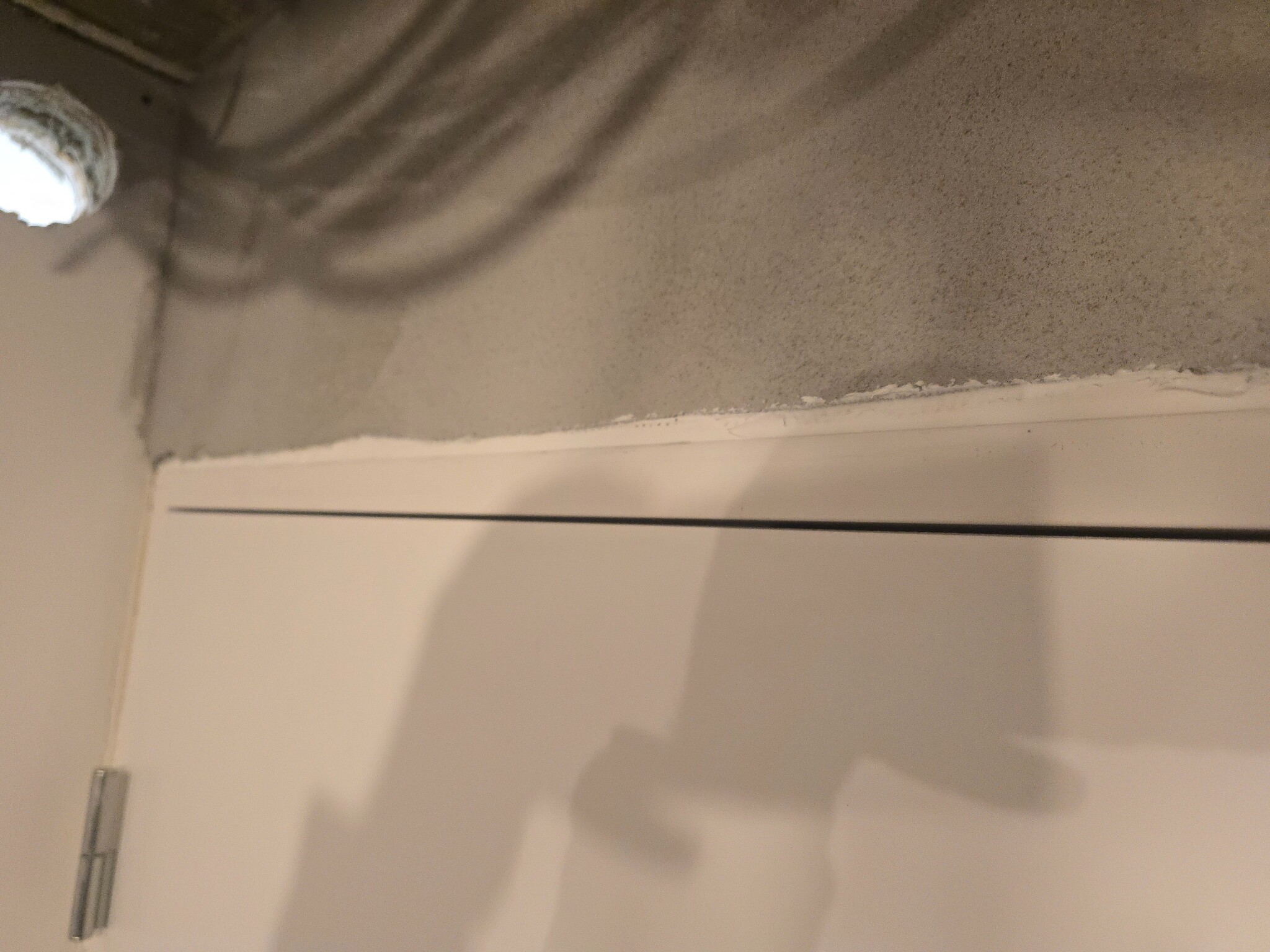

23 februari 2026. Jag fortsätter dreva runt dörren mot garaget, det blir som sagt helt lufttätt. Känns skönt om det otänkbara skulle ske: brand i garaget.
25 februari 2026. Det väldigt tråkiga drevandet fortsätter med dörren mellan gym och korridor.
Murningen och drevningen i gymmet är nu klar, men det är fortfarande massor av jobb kvar här. Jag låter denna bild från den 28 februari 2026 tala för sig själv.

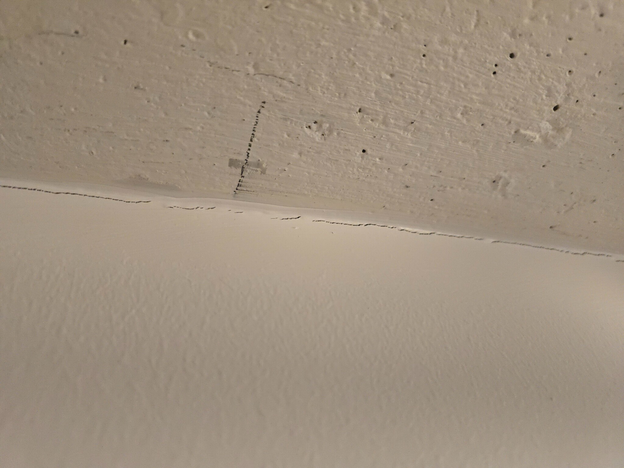

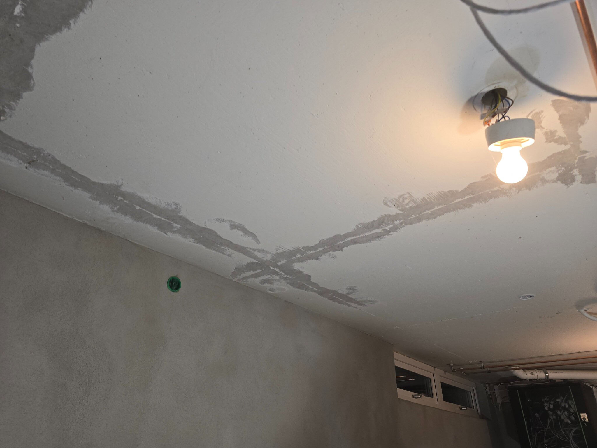

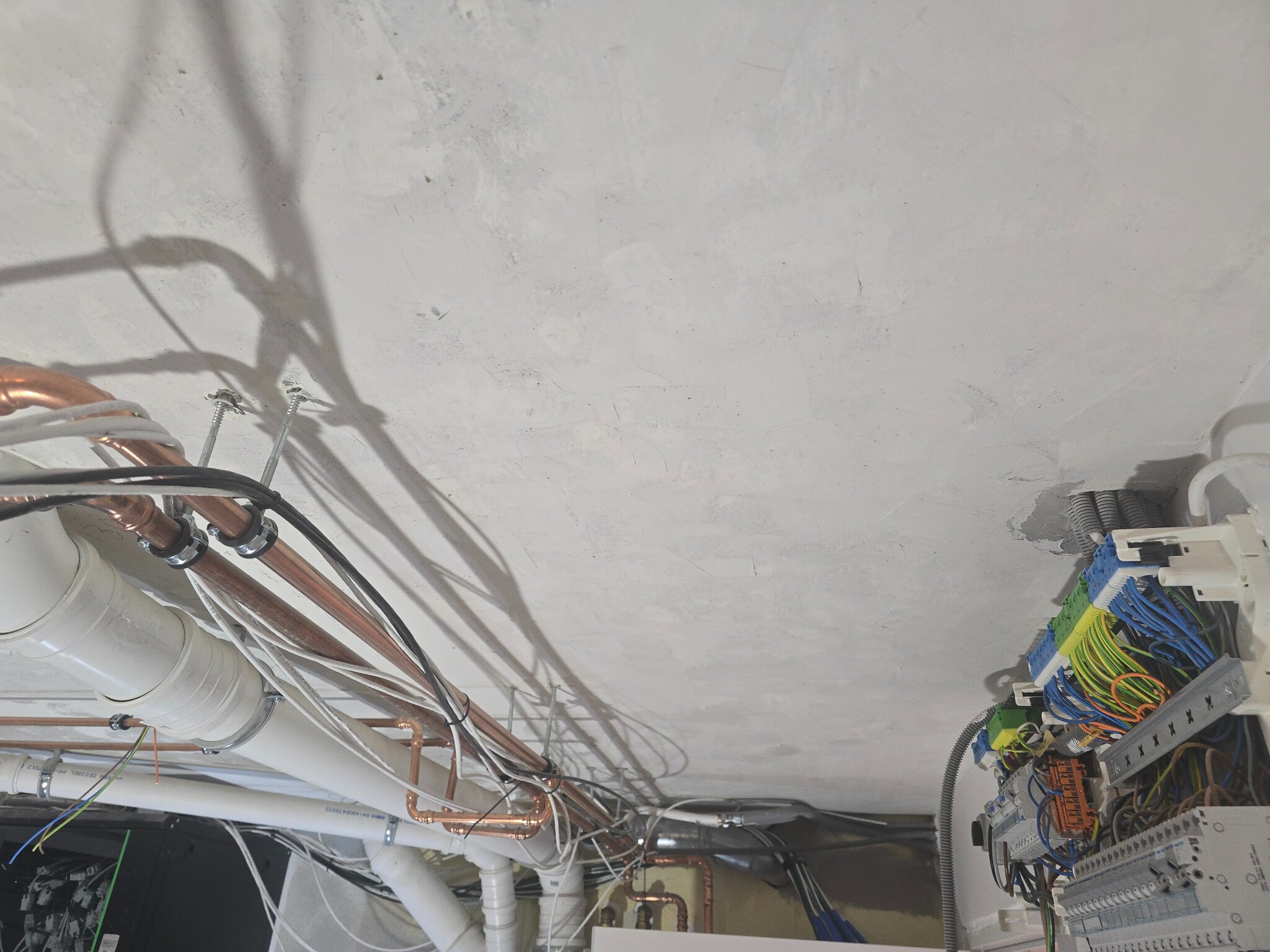

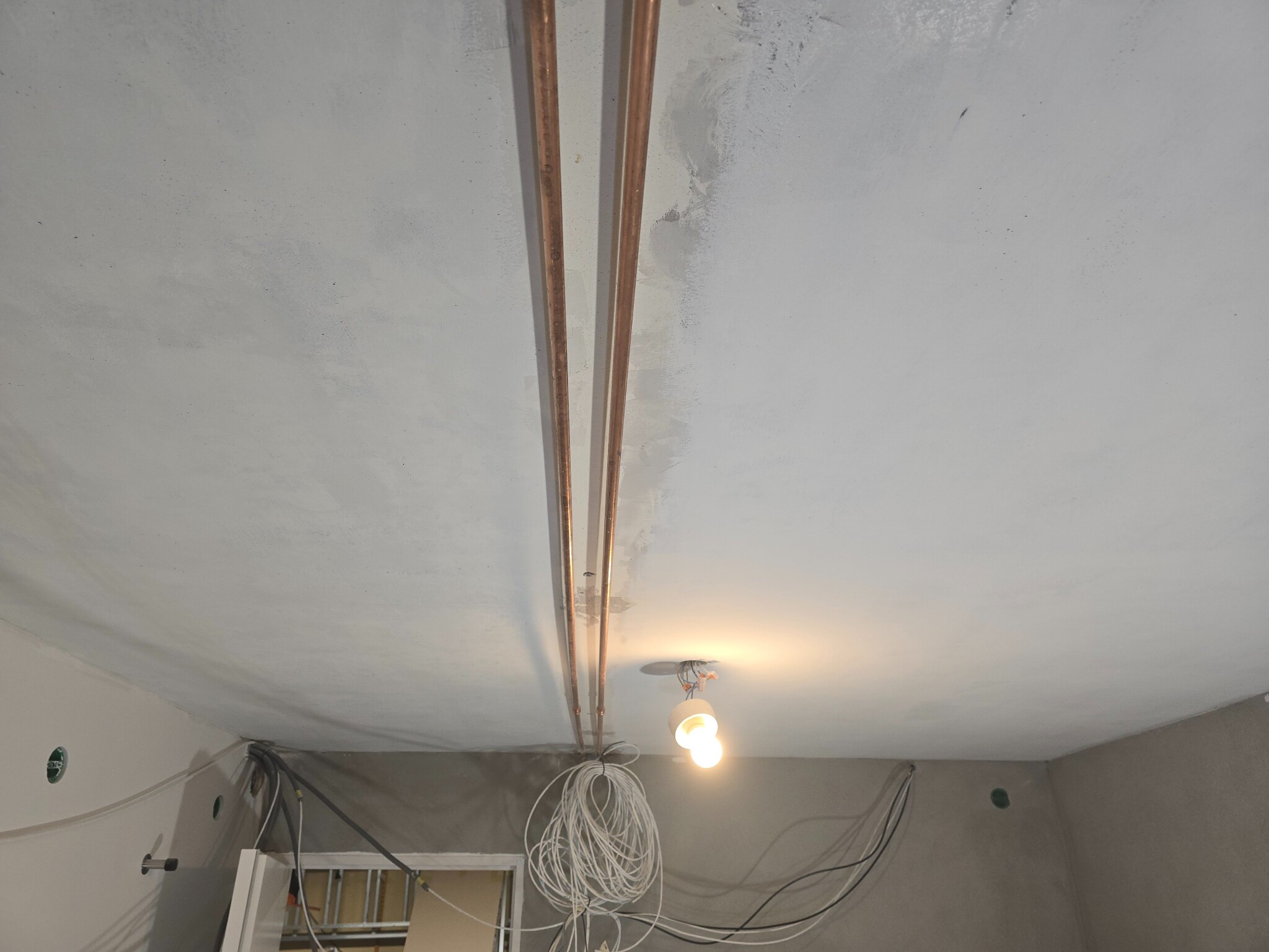

Det här är taket. Detta är byggt för att vara en källare enligt samma standard som var i tvättstugan och maskinrummet. Det är bara målad betong med mycket framträdande gjutskarvar och massor av ojämnheter. Här lades ingen tid för att få det snyggt, i "bodelen" av nedervåningen i huset har man i alla fall putsat upp det och fått det snyggt. Jag vill få det snyggare och bestämmer mig för att lägga ned tiden för att jämna av. Jag vet att det kommer ta tid, men nu i efterhand när jag ska beskriva jobbet är det nästan så att det tar emot, haha.
De stora gjutskarvarna och ojämnheterna kräver att jag diamantslipar allting. Jag har en vinkelslip med diamantblad och dammhuva som jag kör med, men det faktum att det är taket gör det mycket tungt och dammigt. Det var inte realistiskt att hyra samma flexmaskin som jag använde för väggarna eftersom jag kan jobba lite nu och då på kvällarna och det tog mig flera veckor. Hyrmaskiner funkar bättre när man gör något på heltid, t.ex. om man är hantverkare.
Den beskrivningen får jag lämna som en cliffhanger då jag är på maxgränsen 20 bilder igen. God natt!

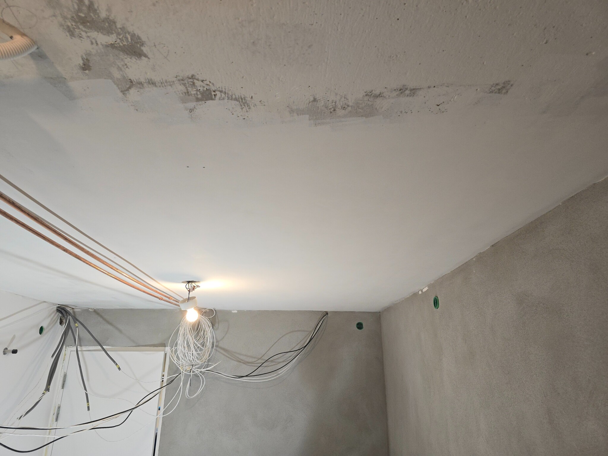

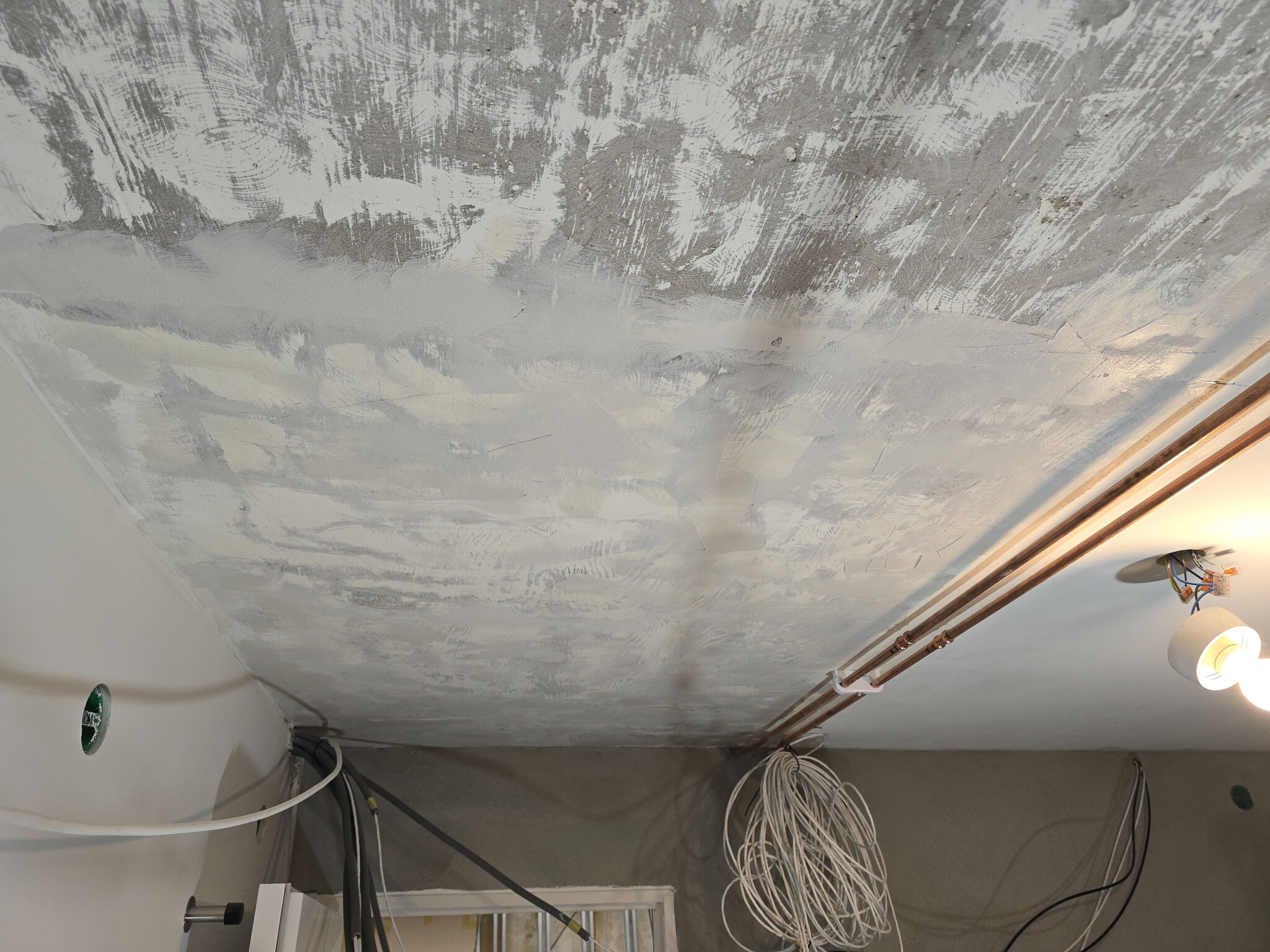

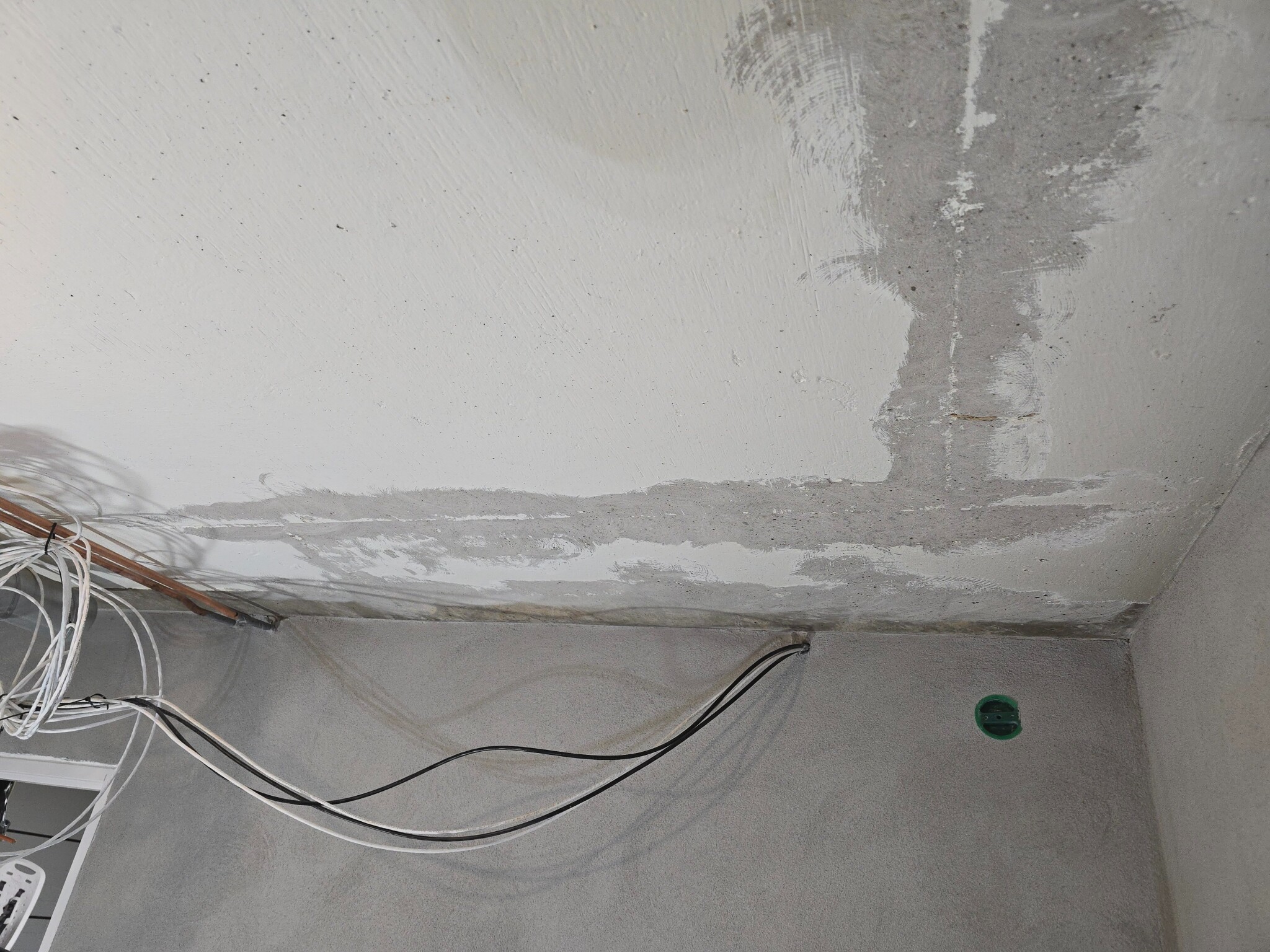

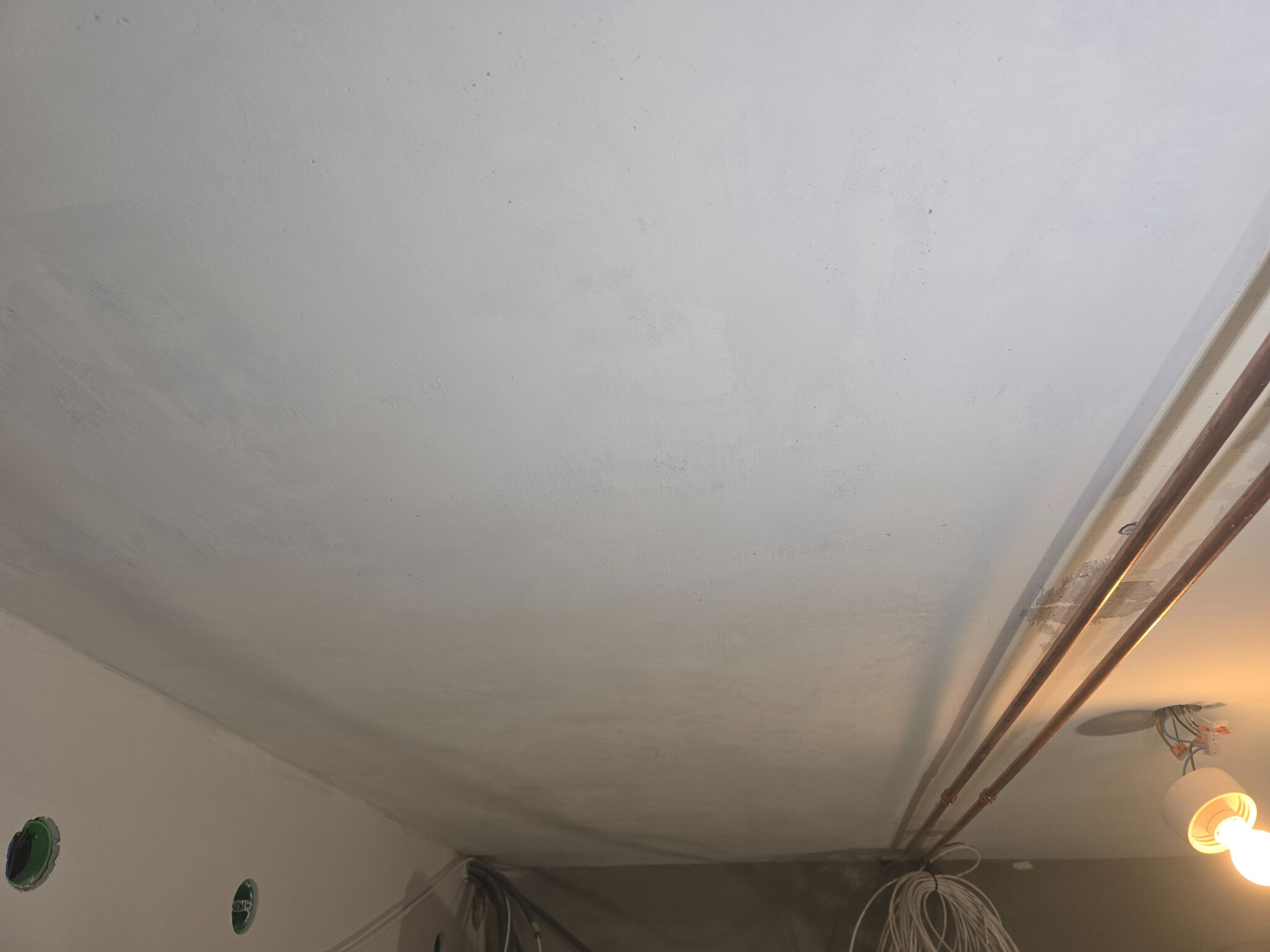

En till bild på taket innan jag sätter igång, fortfarande den 28 februari 2026.

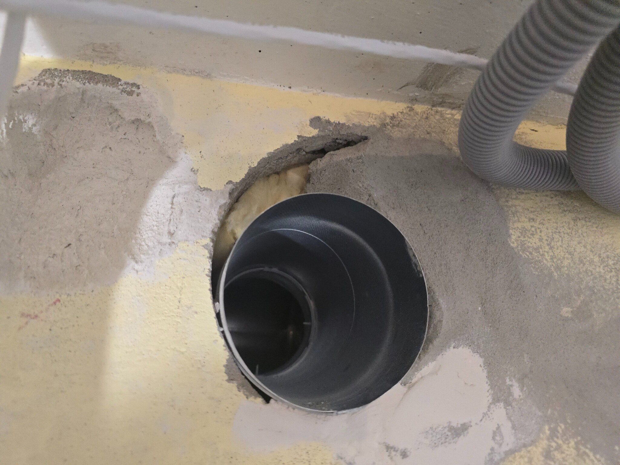

Längst till vänster i bild är rester av det gamla ventilationsröret som satt från klädkammaren ut genom ytterväggen.
Jag börjar slipa taket för att se lite vad som händer.

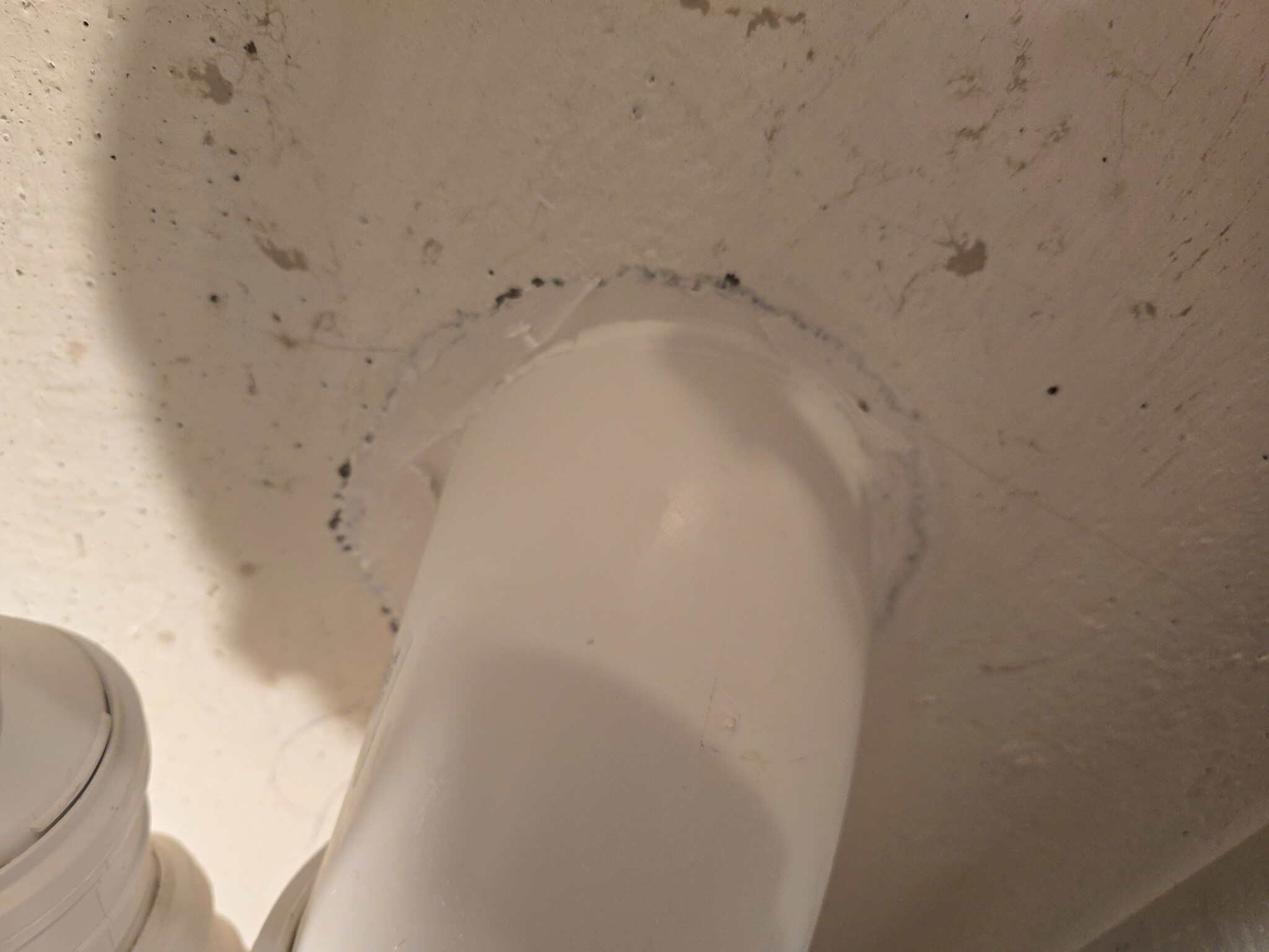

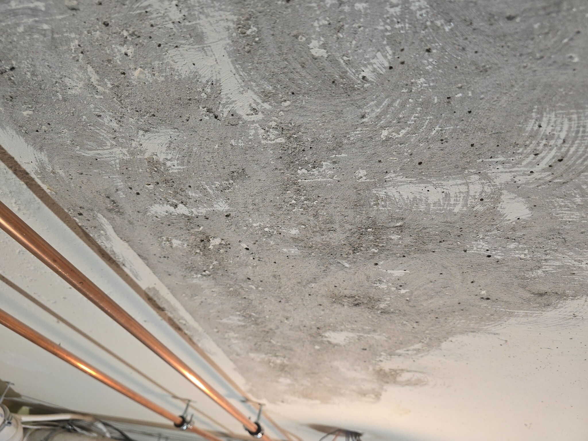

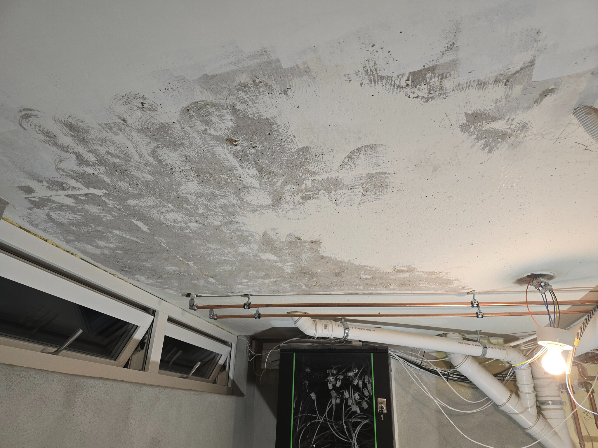

Det är inte bara ojämnt utan även fullt med porer från gjutningen. Det får bli slipning med diamantkoppen av hela taket, sedan spackling, slipning i många varv inna målning.

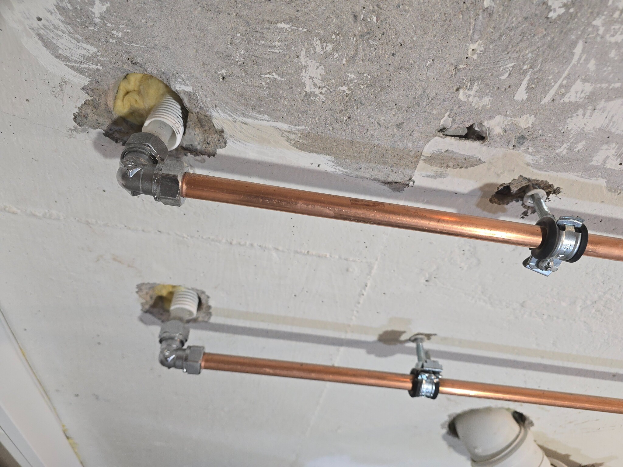

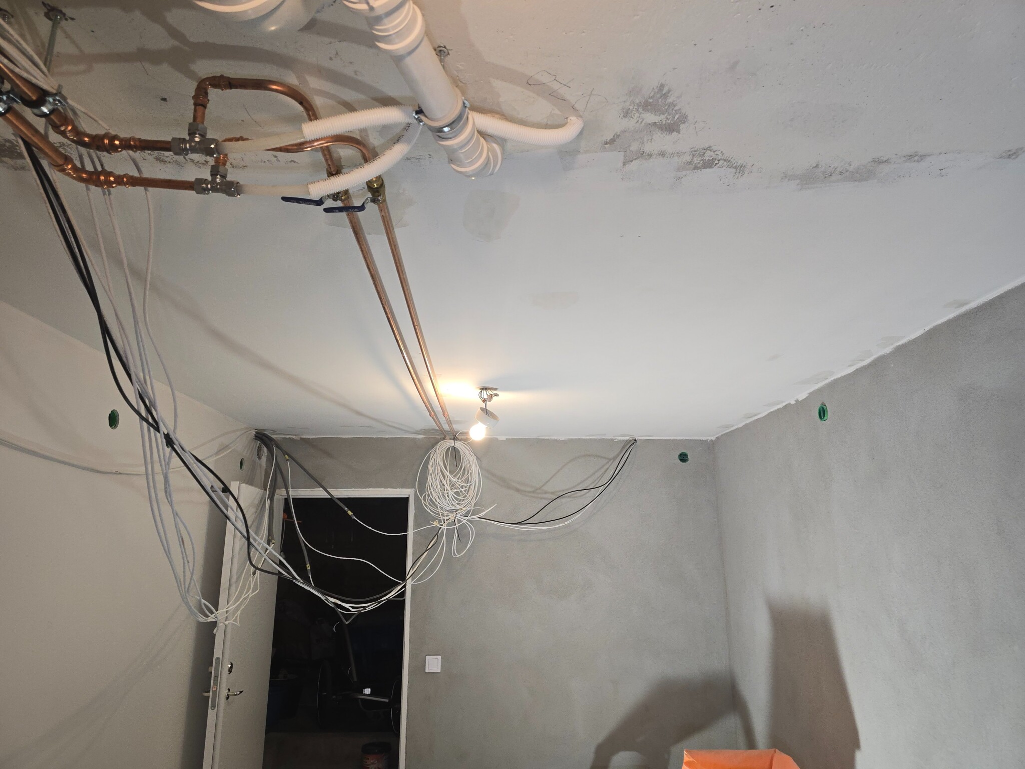

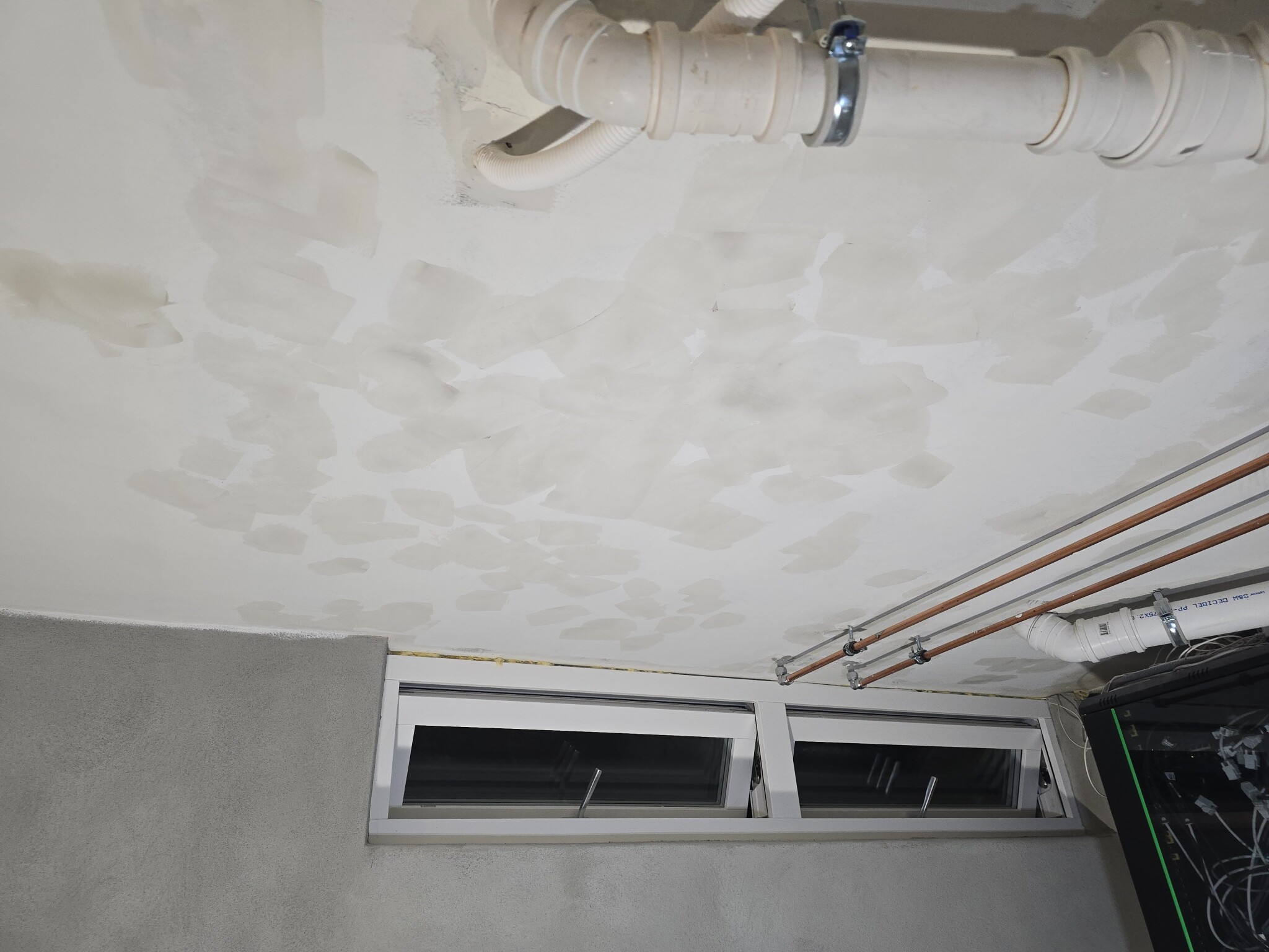

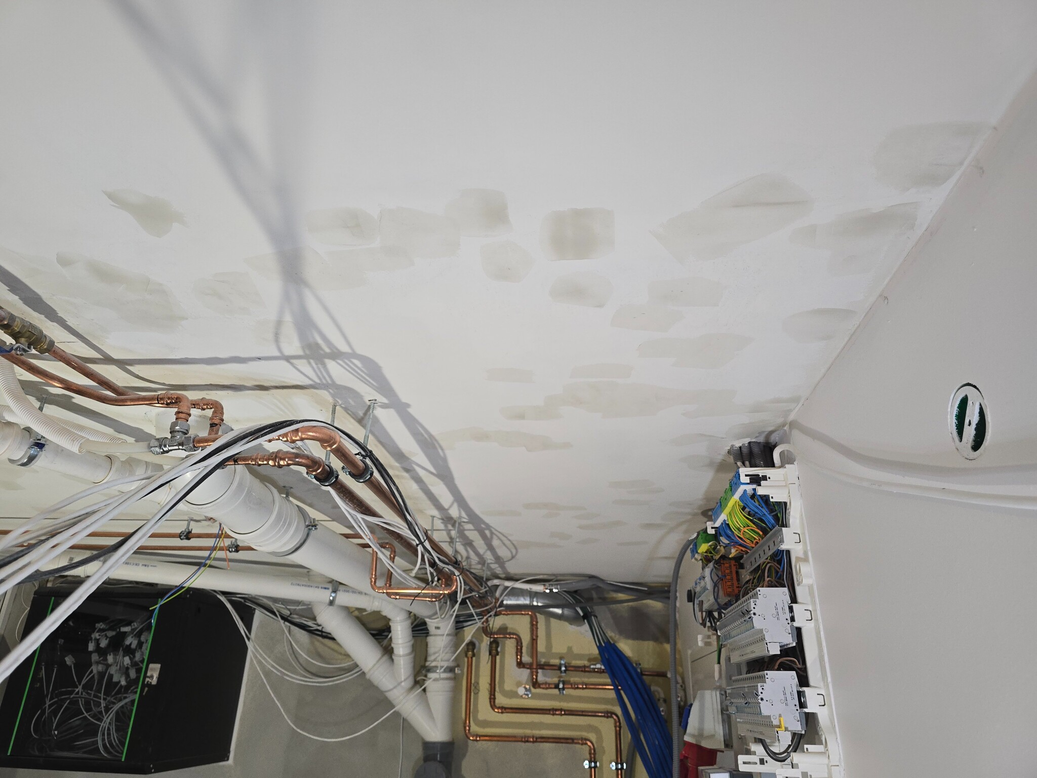

En utmaning med detta rum är det stora antalet befintliga installationer som jag måste ta mig runt. Hela detta rum ska målas inklusive alla väggar, och det är mycket att göra innan dess. Förutom behandling av taket är det alla vatten-, värme-, avlopps- och ventilationsrör som jag vill måla bakom. Håltagningen kring dessa är rätt grov så jag vill snygga av alla övergångar när de går in genom väggen.
Ett exempel är värmerören som går in i toaletten och sedan försvinner upp till ovanvåningen. Det är bara rakt in i stora hål genom betongen. Jag bottnar med drevisolering och kör sedan fogmassa.
Hösten 2025 var målarna här och målade den väggen jag byggde under sommaren. Proffsmålare verkar dock bara använda sådan där billig snabbtorkande fogmassa som inte rör sig. Eftersom detta rum just nu saknar uppvärming och isolering blir det ganska kallt under vintern vilket ger rörelsesprickor i fogen mellan gips och betongtak.
Vi sätter även upp det på att-göra-listan.
Över gymmet sitter husets stora badrum som har både badkar och dusch. Rören för dessa går synligt i gymtaket (en bra lösning för framtida underhåll) men även här är det mycket att göra för att snygga till.

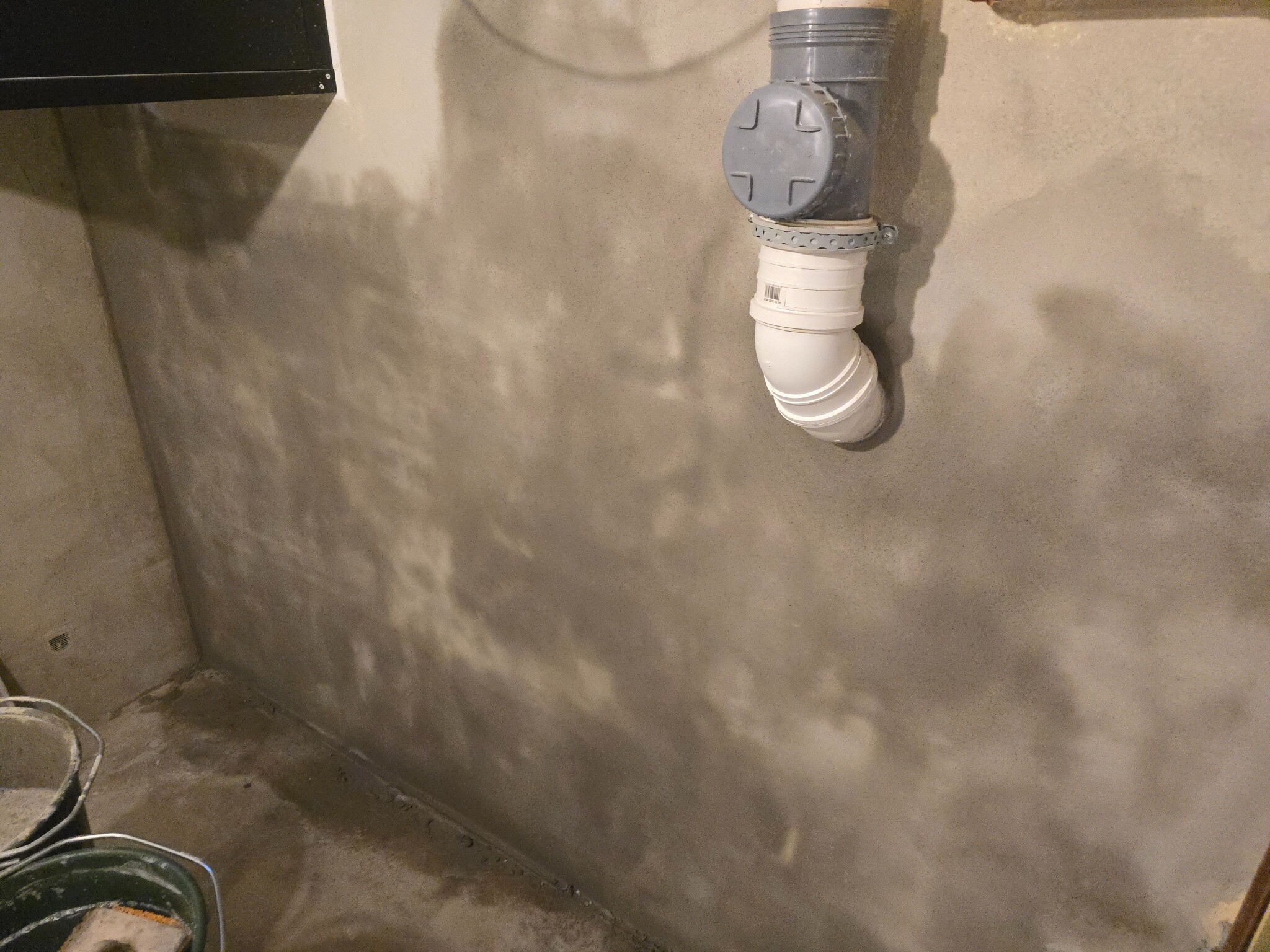

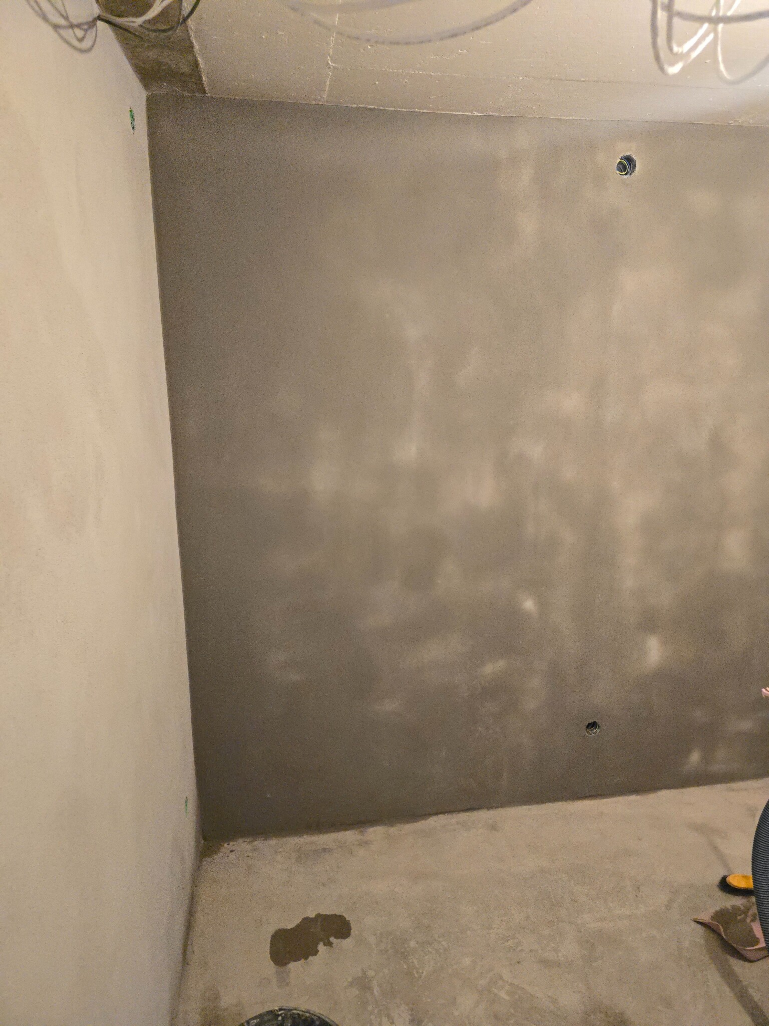

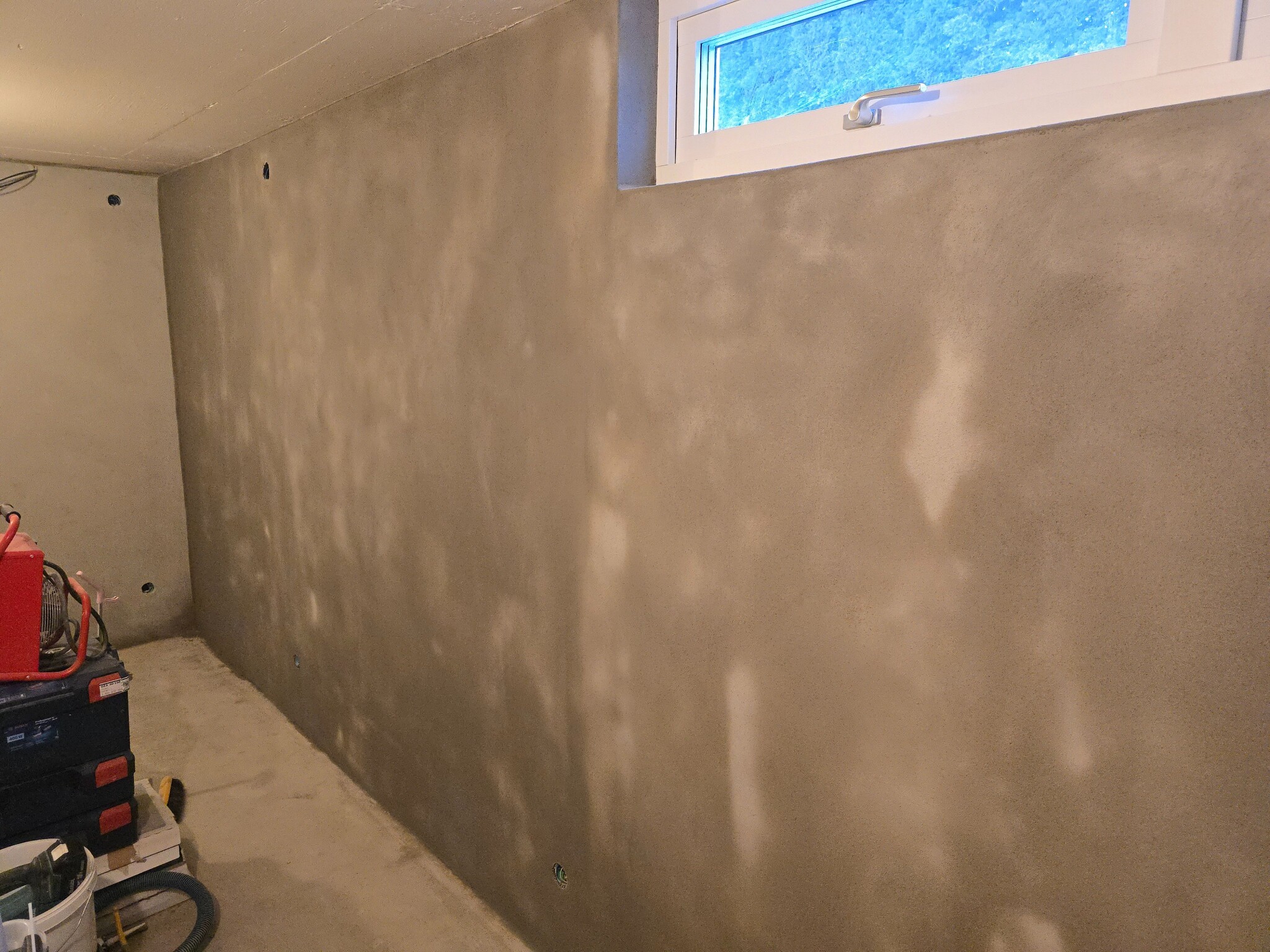

Här har ni förresten en bild av de nyputsade väggarna efter drygt en månads härdning.

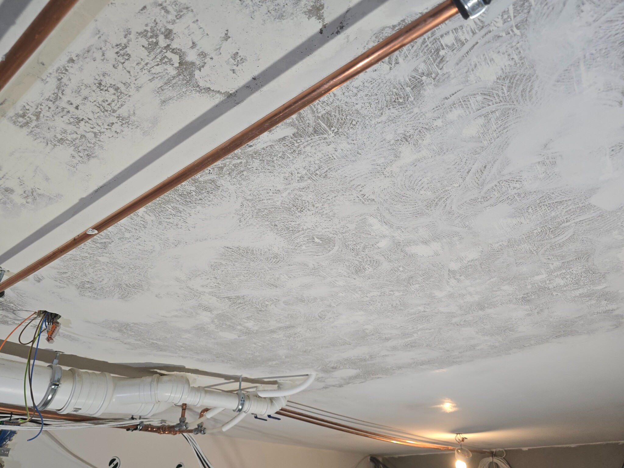

1 mars 2026. Jag fortsätter slipa och det är mycket tungt, mycket dammigt och mycket bullrigt. Detta projekt har nästan pågått i två års tid men nu låter det så mycket genom husets stomme att barnen börjar vakna och bli sura på mig. Det hjälper inte med alla ljuddämpande dörrar när jag sätter diamantslipen mot mellanbjälklaget, hela huset börjar skaka!
Jag börjar med att slipa de raka gjutskarvarna men fortsätter sedan att köra över hela ytan. Slipen är svår att kontrollera trots att den är satt på lägsta hastighet, den skär gärna till och driver ivåg. Det får blir mycket spackel...

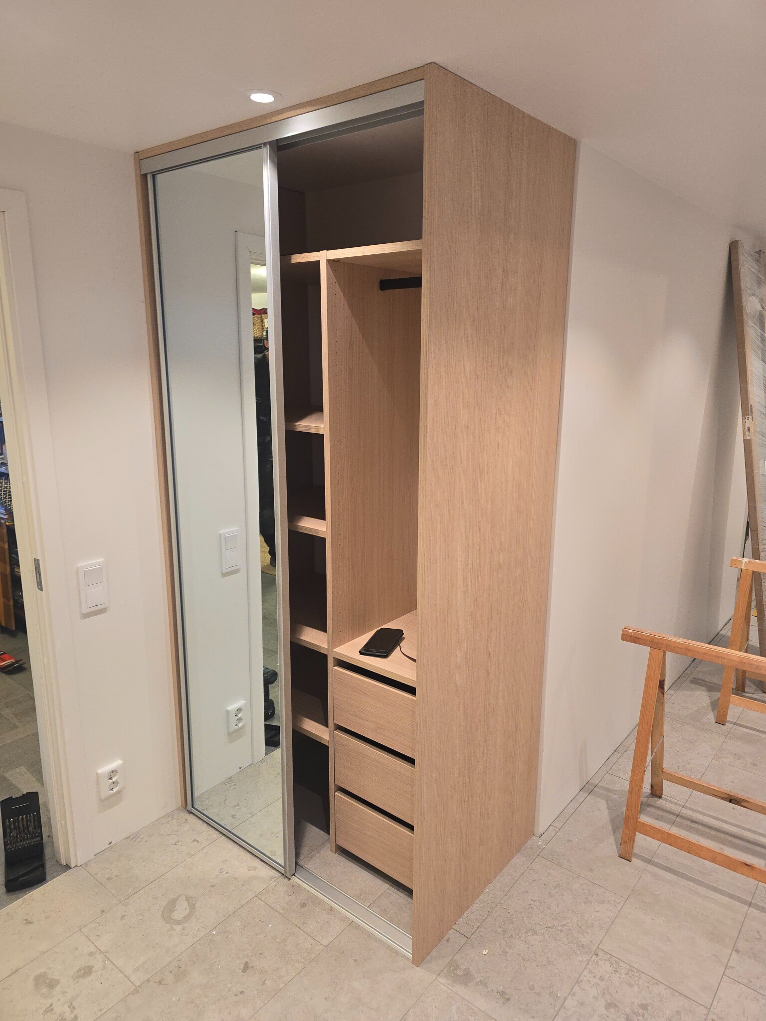

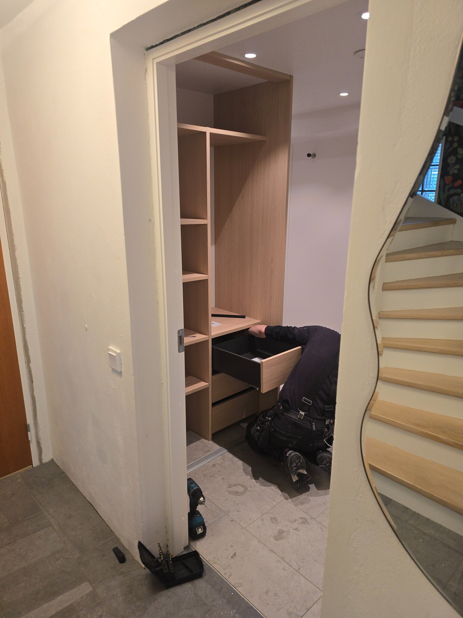

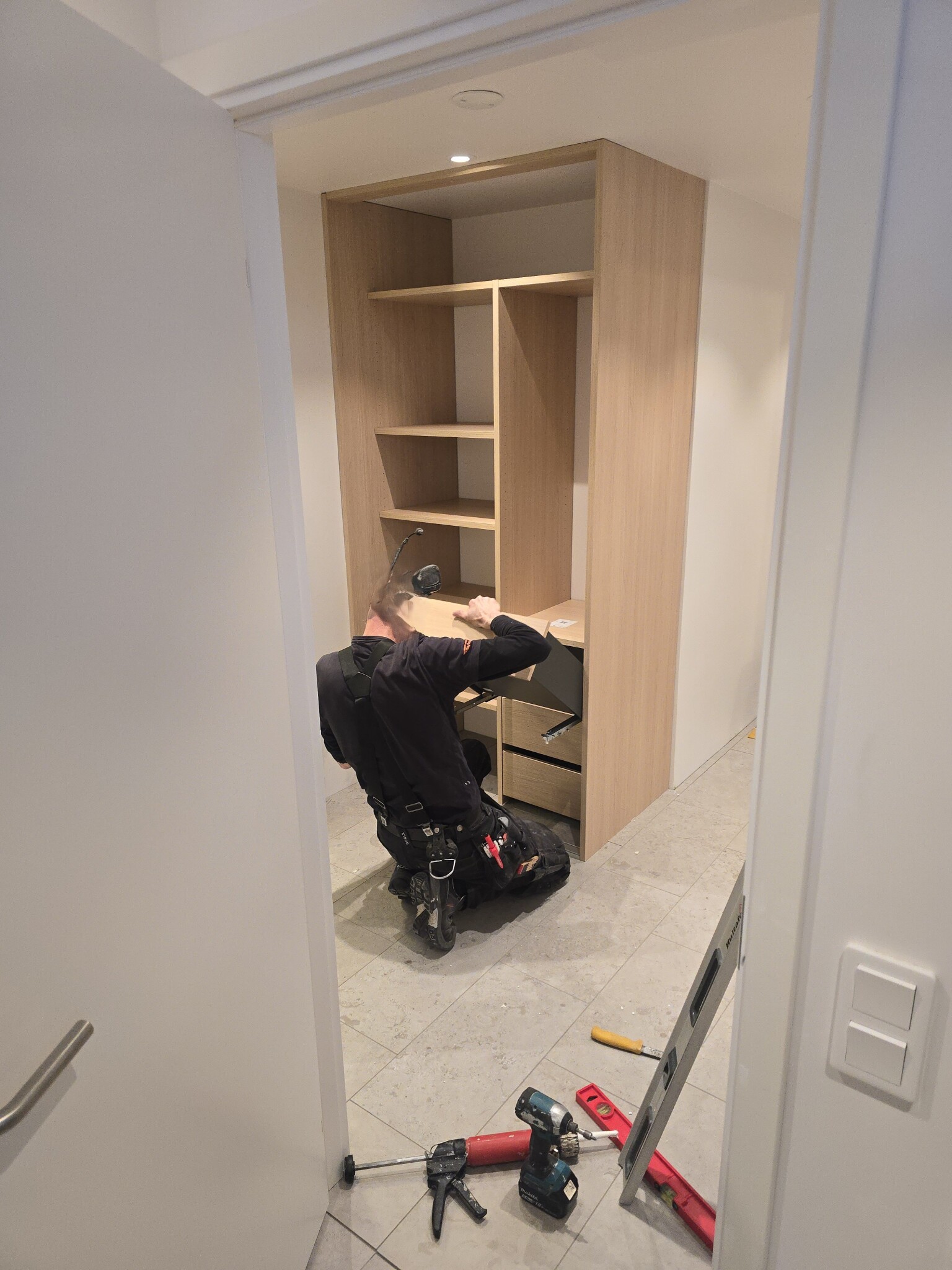

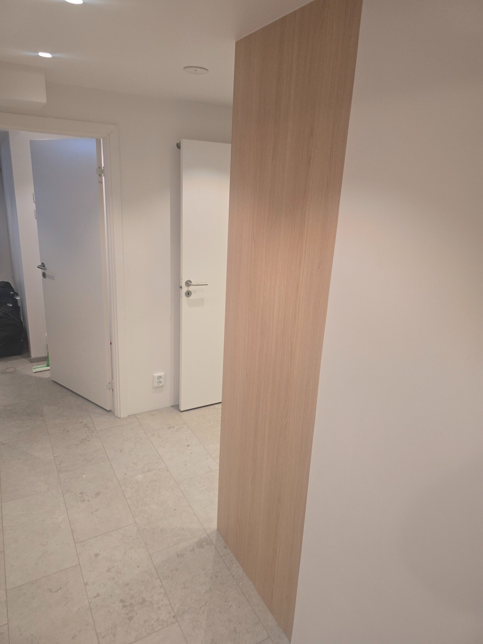

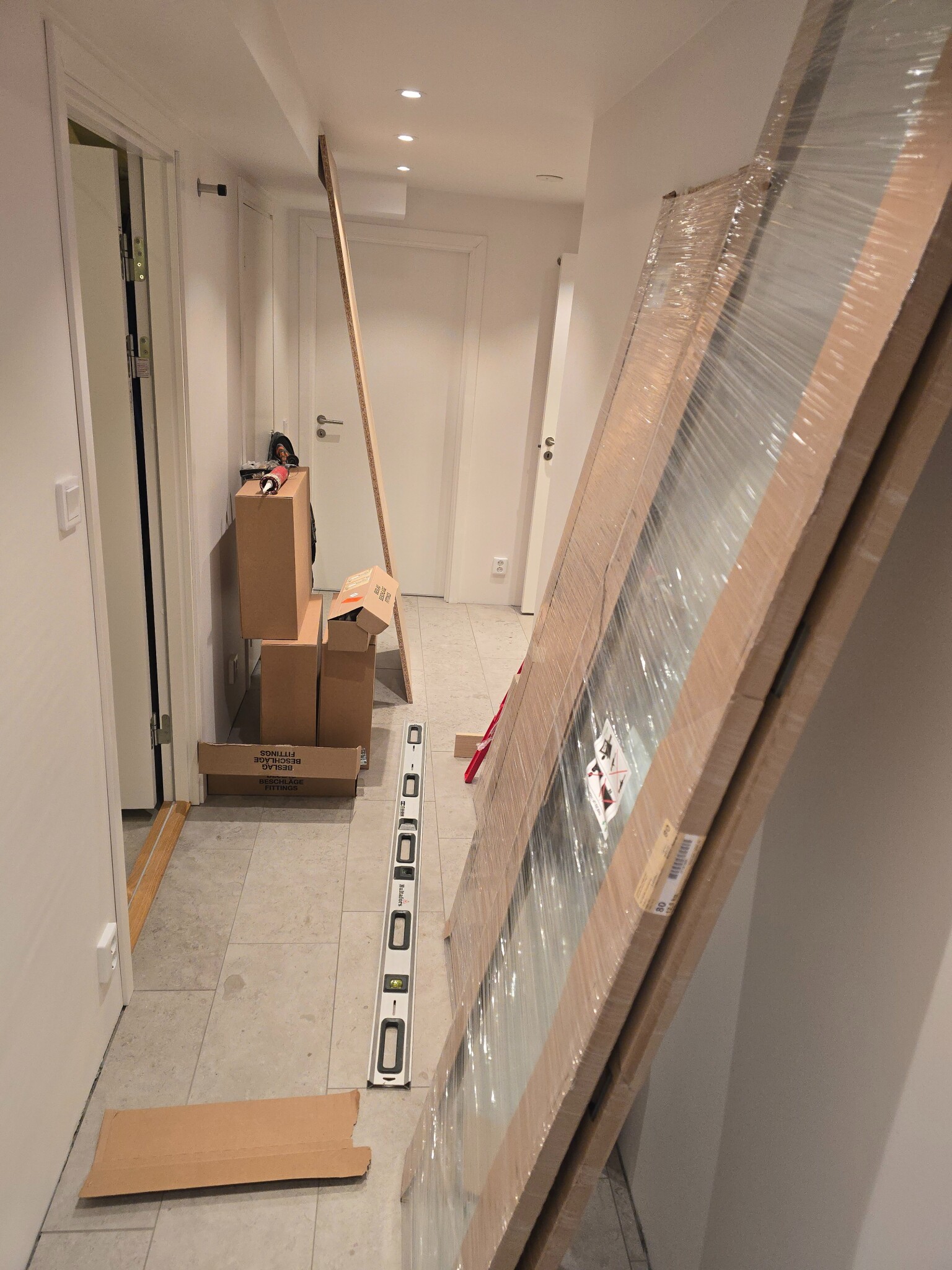

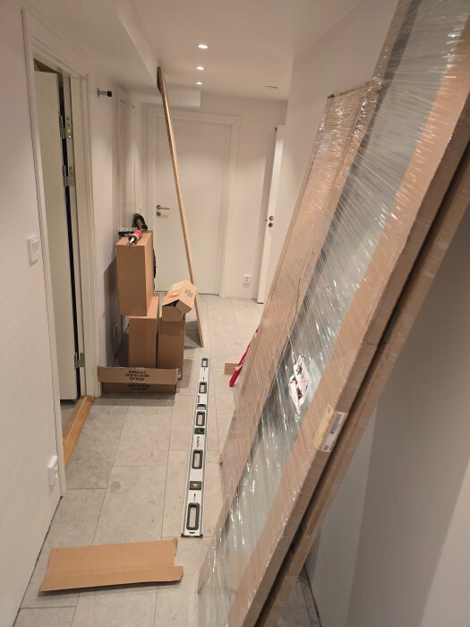

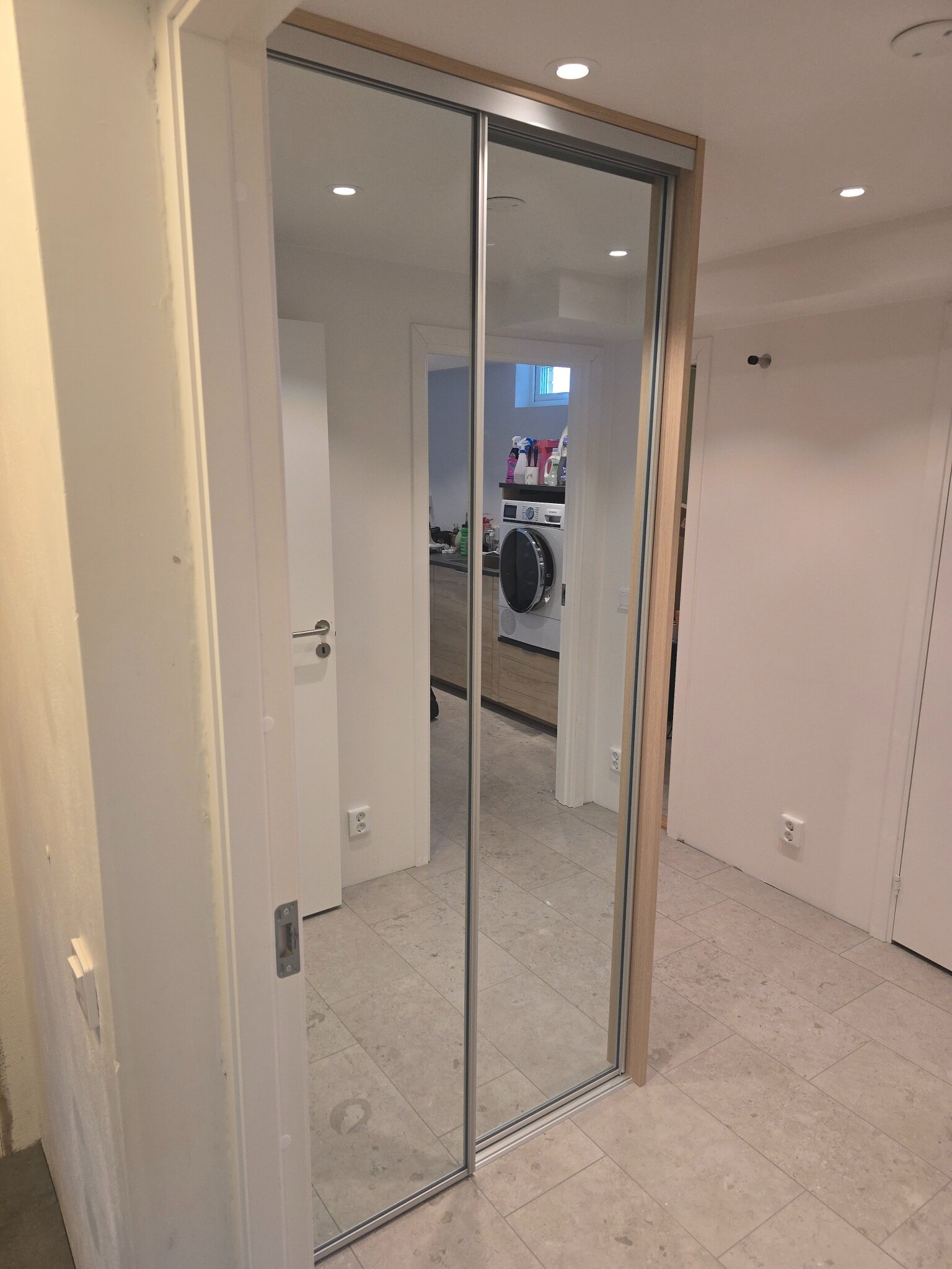

Nu till något roligare! Den 2 mars 2026 kommer vår kökssnickare tillbaka för att installera en måttbeställd garderob vi ska ha i korridoren vi precis (??) målat och klinkrat.
Han är inte samma snickare vi använder för det mesta av bygget, utan det här är en specialist på inredningar. Han jobbar med Ballingslöv som vi beställt garderoben från, och var även den som byggde vårt kök därifrån en gång i tiden. Ett trevligt återseende alltså.
Ekfanér och skjutdörr med spegel gör detta till en färgklick och centerpiece i korridoren.
Passformen mellan golv och tak blir perfekt och spotlampan i taket passar perfekt för att lysa upp insidan.
Det trevliga med spegeldörren är att man från farstun får intrycket av att rummet är mycket större eftersom man ser in i tvättstugan och får in ljuset från fönstren där.
Ballingslöv hade kampanj och materialet kostade ca 22000 kr inklusive frakt. Jag har ännu inte fått fakturan från snickaren men det tog ca 3h för honom att bygga allting med lite hjälp av mig.
Från baksidan ser det ut så här

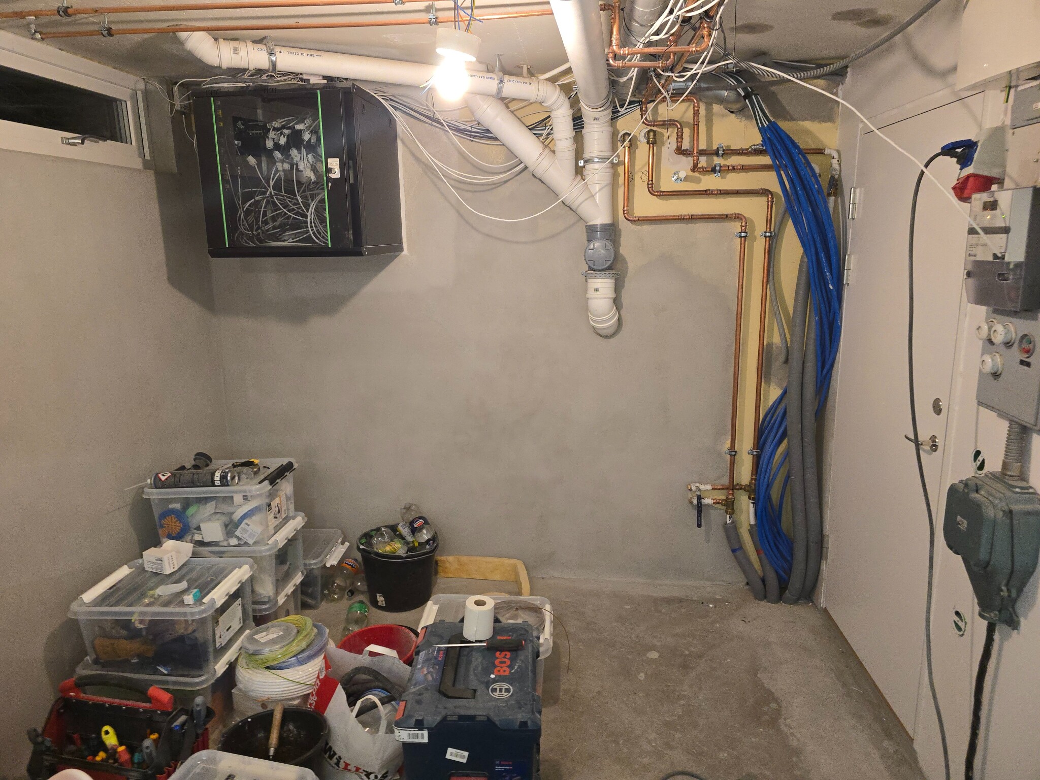

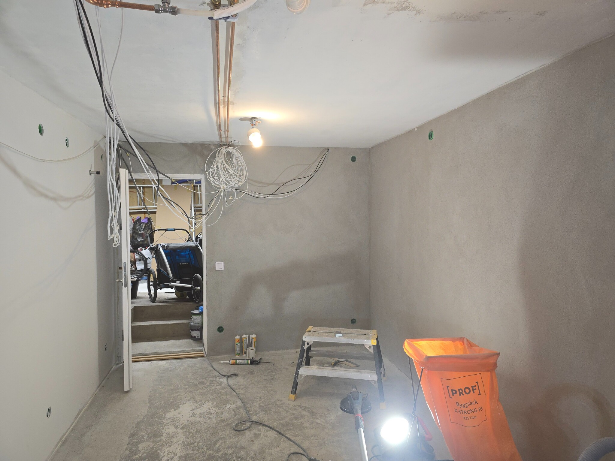

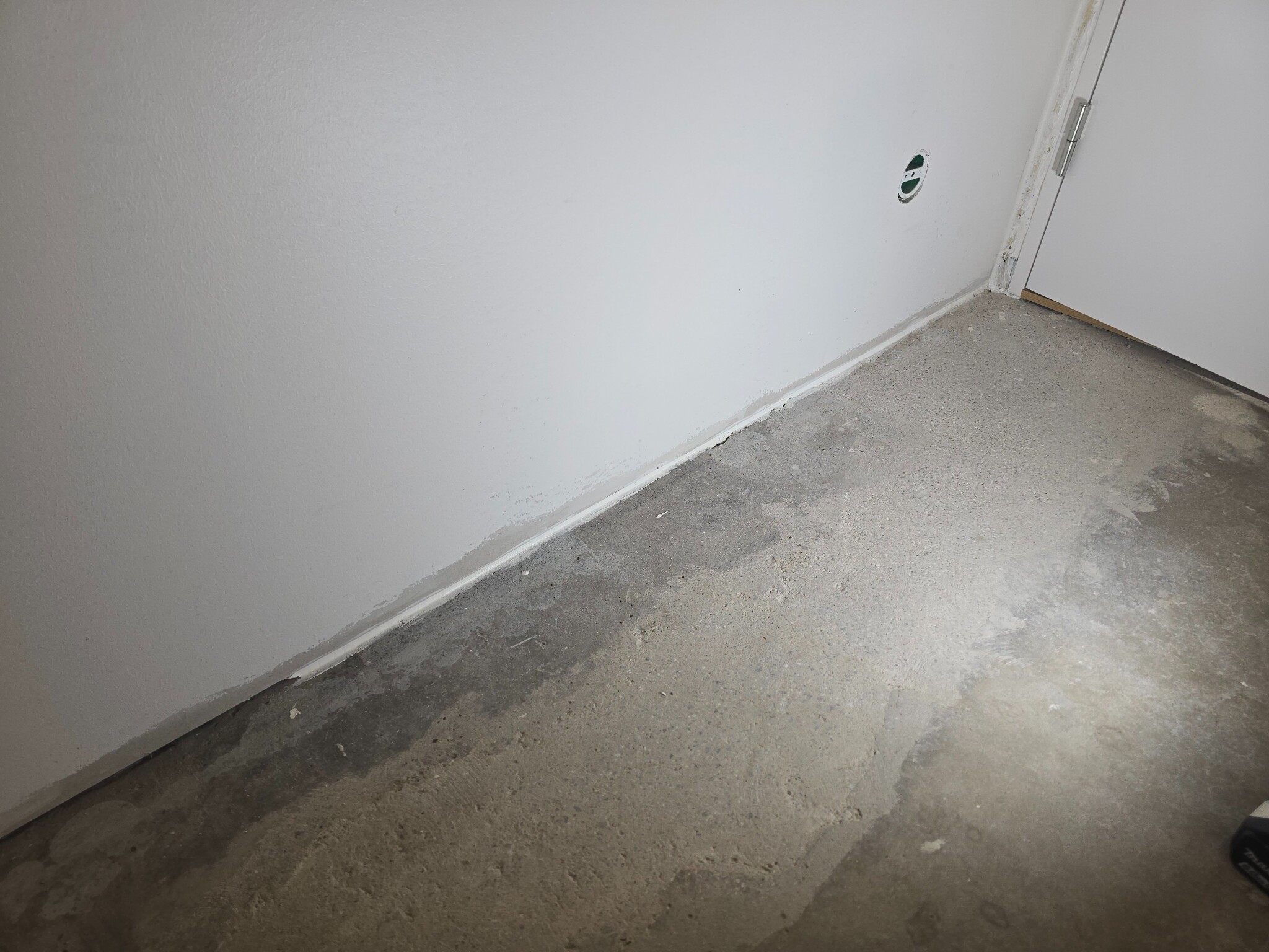

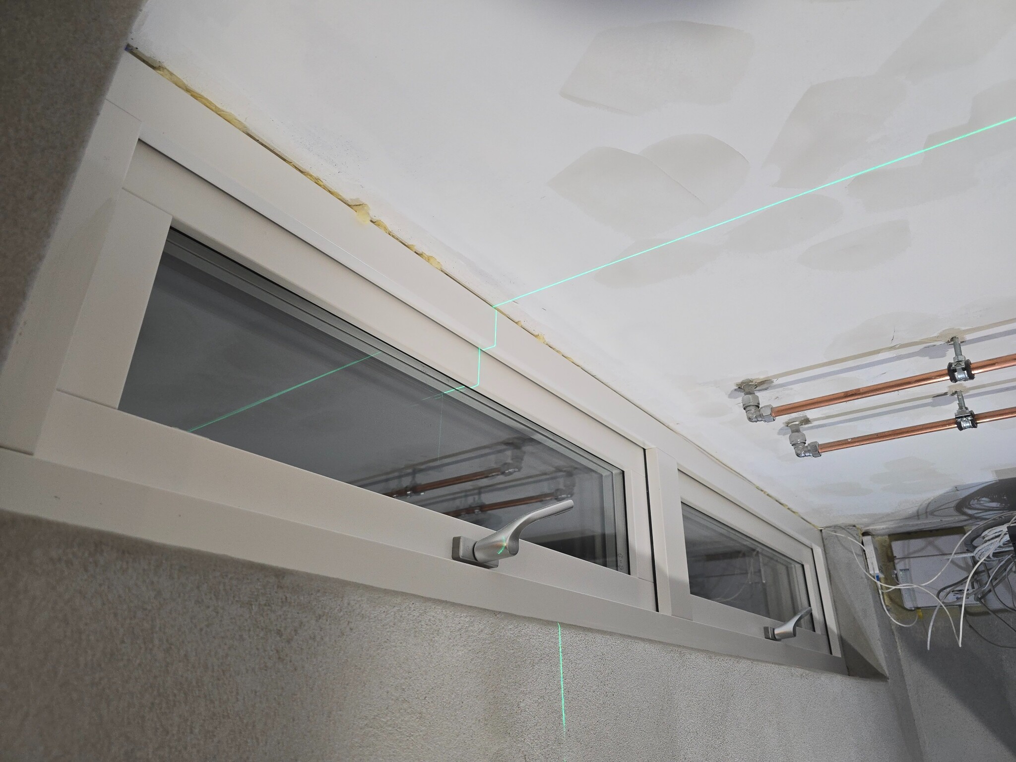

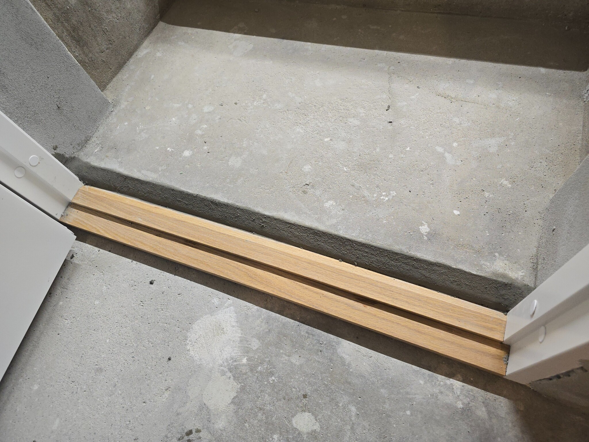

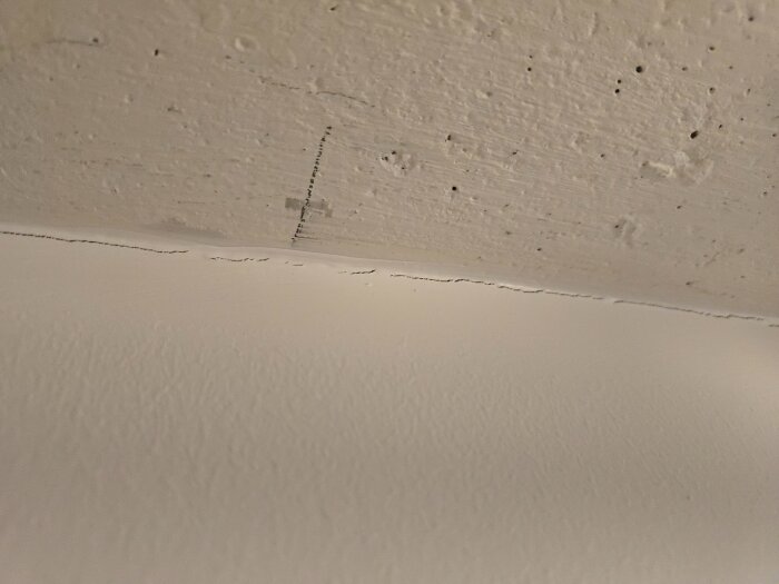

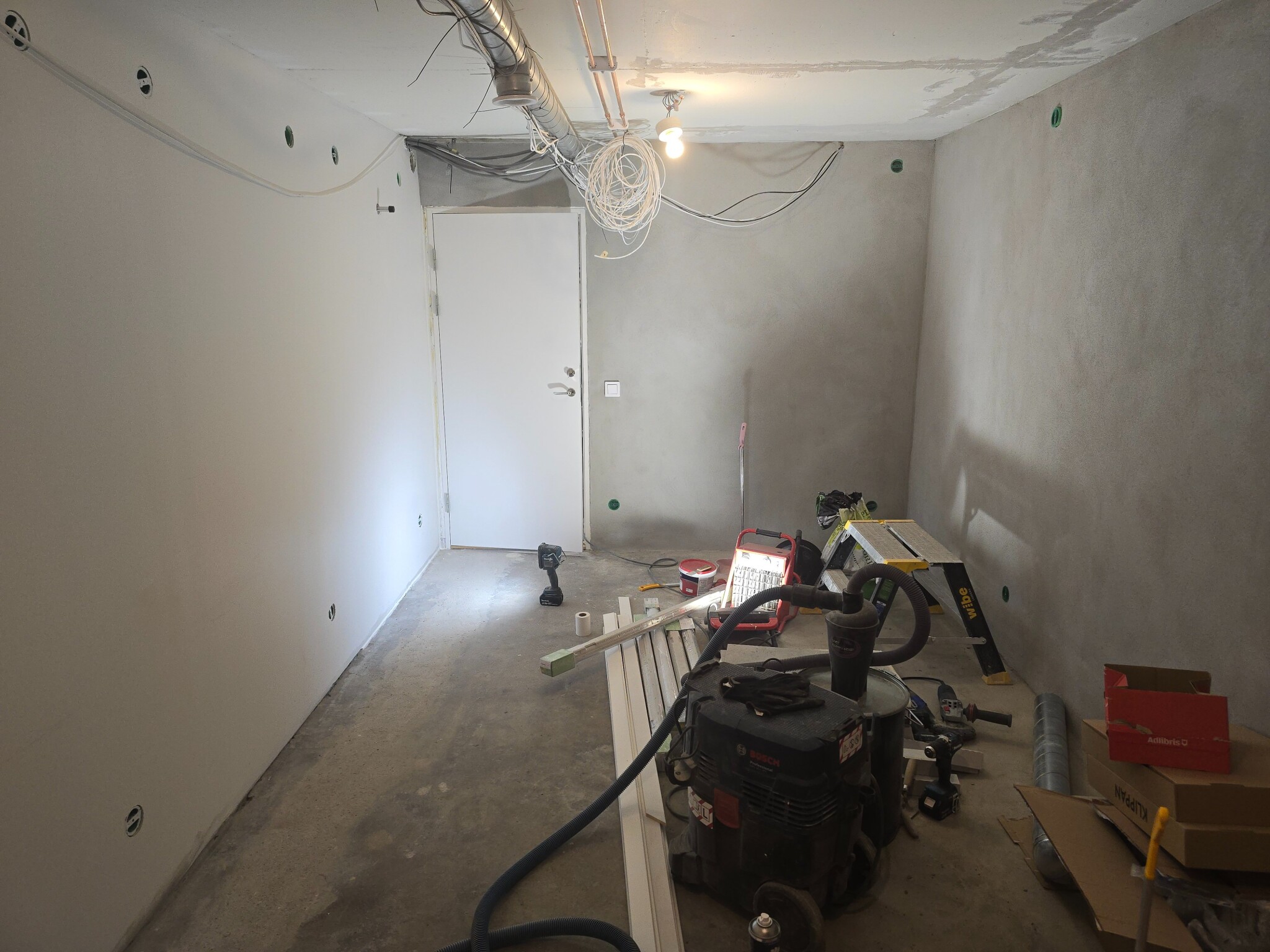

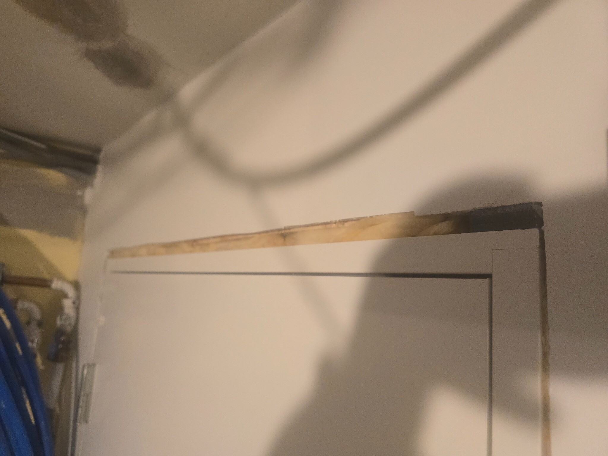

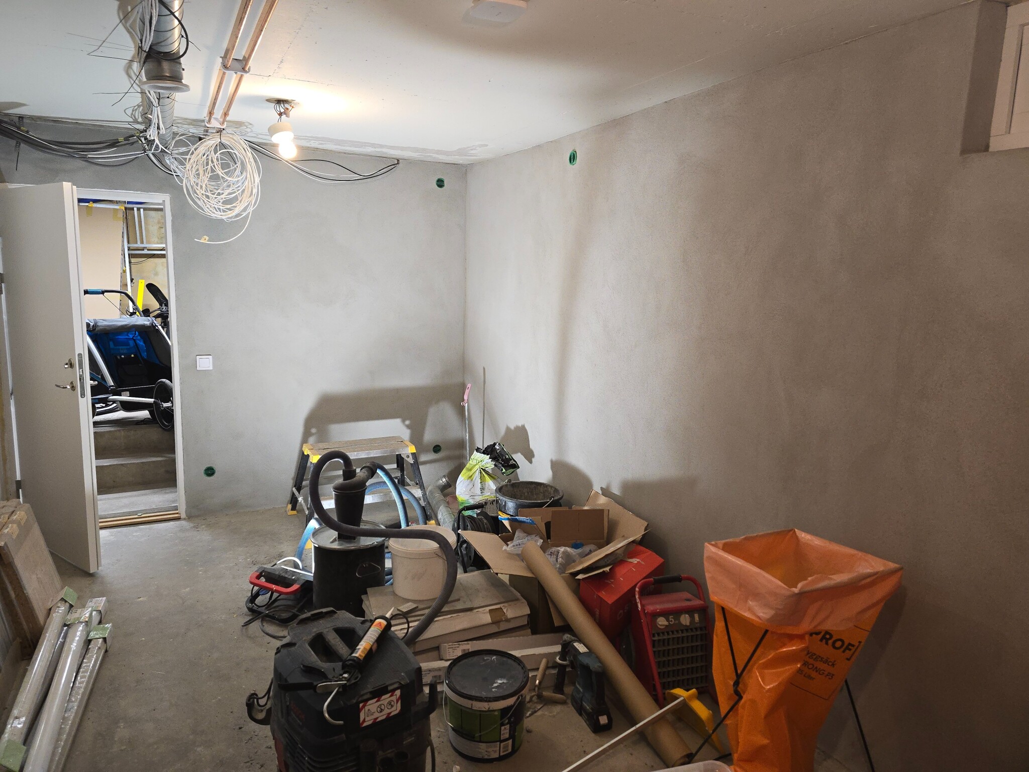

4 mars 2026. När jag byggde väggen till gymmet satte jag gipset 10mm från både väggar och golv för att undvika fuktproblem. Nu när det snart ska målas sätter jag i stället fog i den glipan.

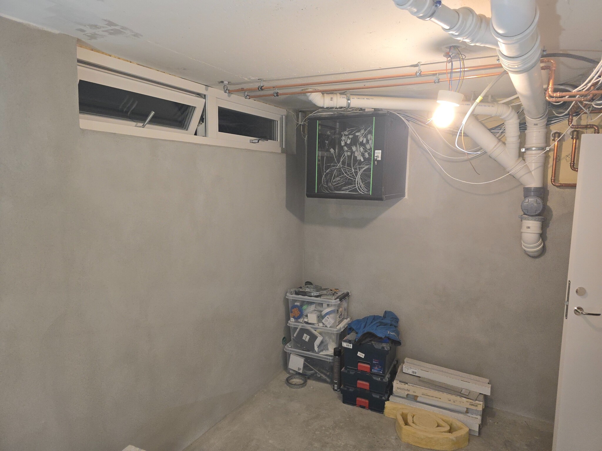

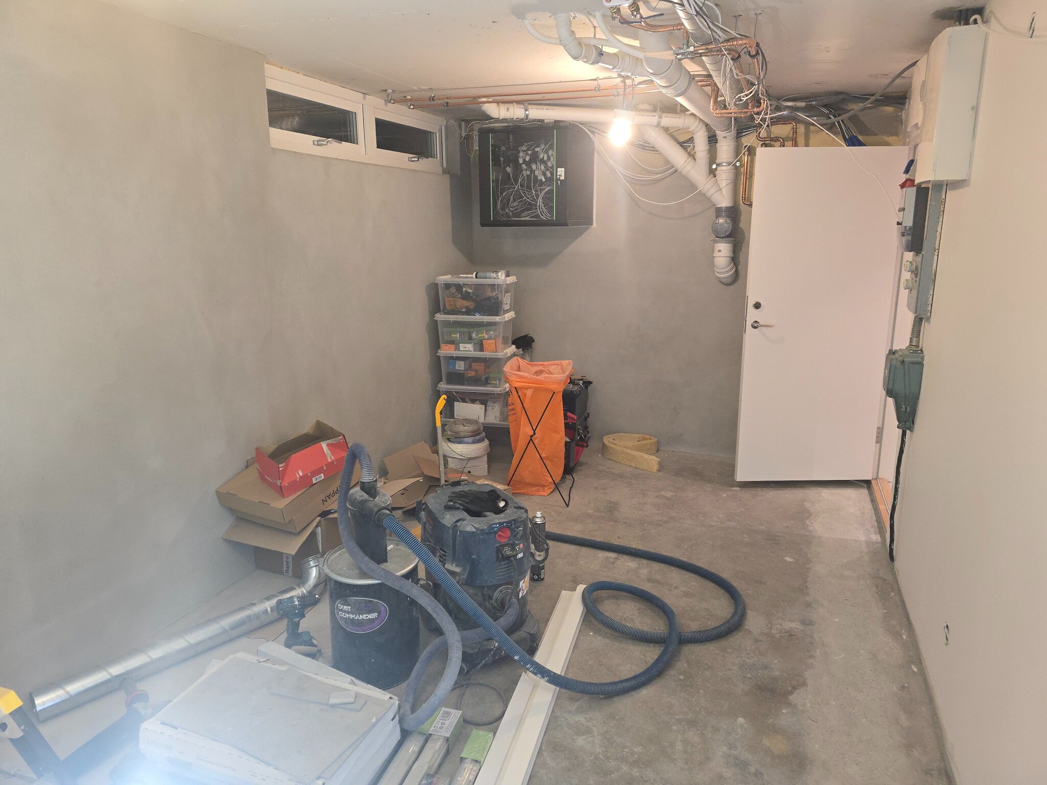

En liten översiktsvy över statusen i rummet just nu

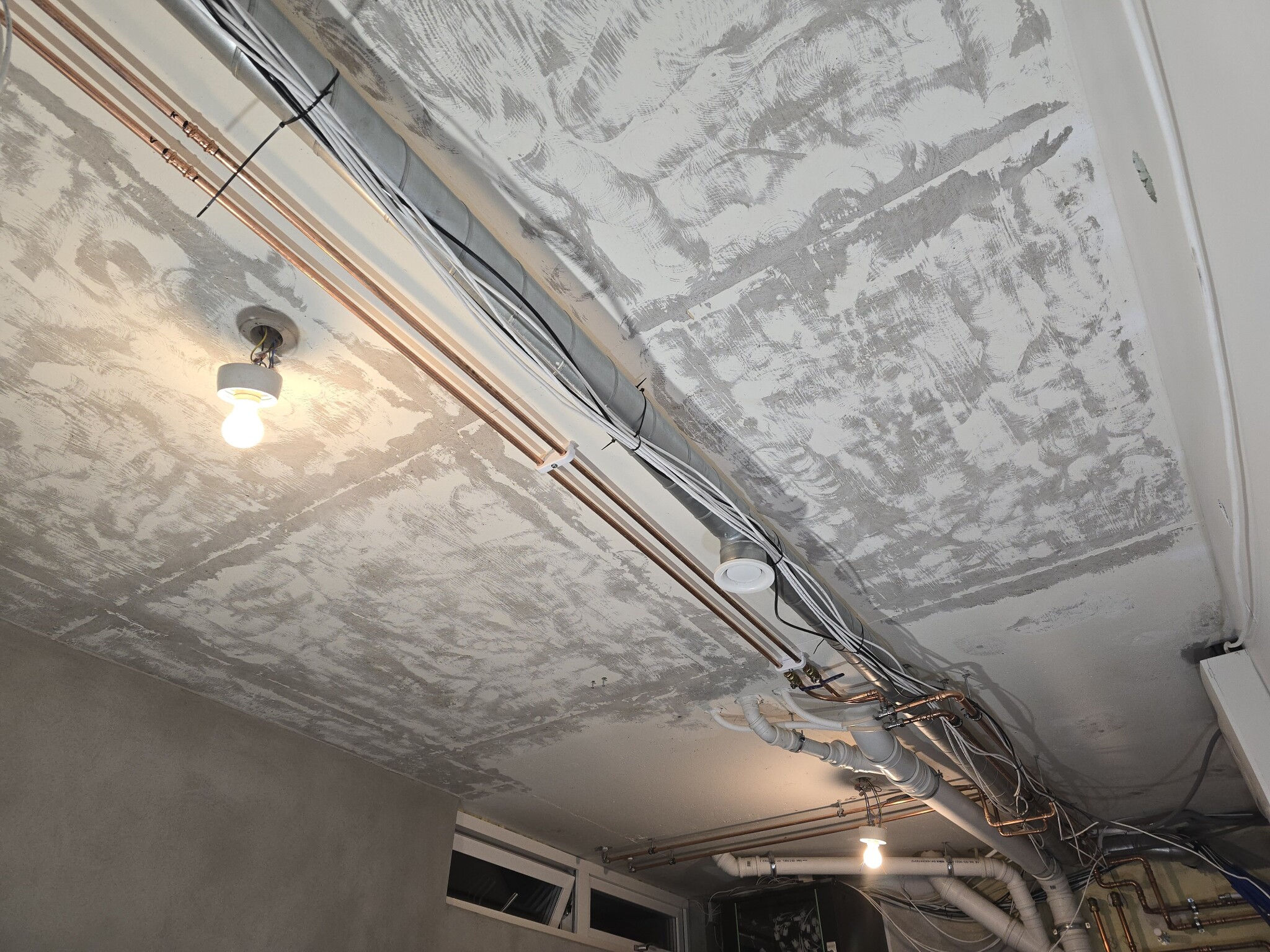

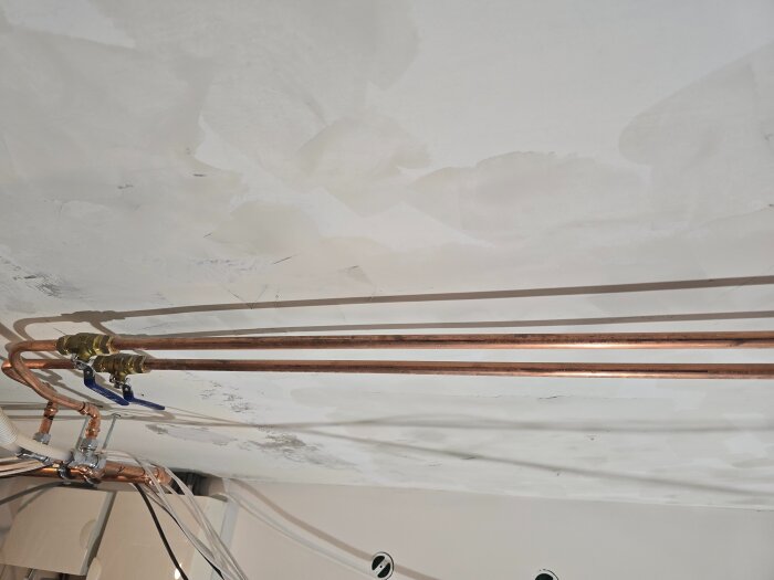

Det är som sagt installationer överallt, inte minst i taket med ventilationsrör, vattenledning till garaget, massor av nätverk och så vidare. Fortfarande är jag i fasen "det går säkert att slipa tillräckligt mycket utan att ta bort det", men det kommer inte hålla länge.
Jag arbetar som vanligt själv när familjen sover, det är bara jag och min kompis vinkelharry.
Jag kommer hoppa lite framåt i tråden så ni inte har lika tråkigt när ni läser som jag hade vid slipningen. Här är 5 mars 2026 där stora delar av taket, i alla fall öppna ytor, har slipats.

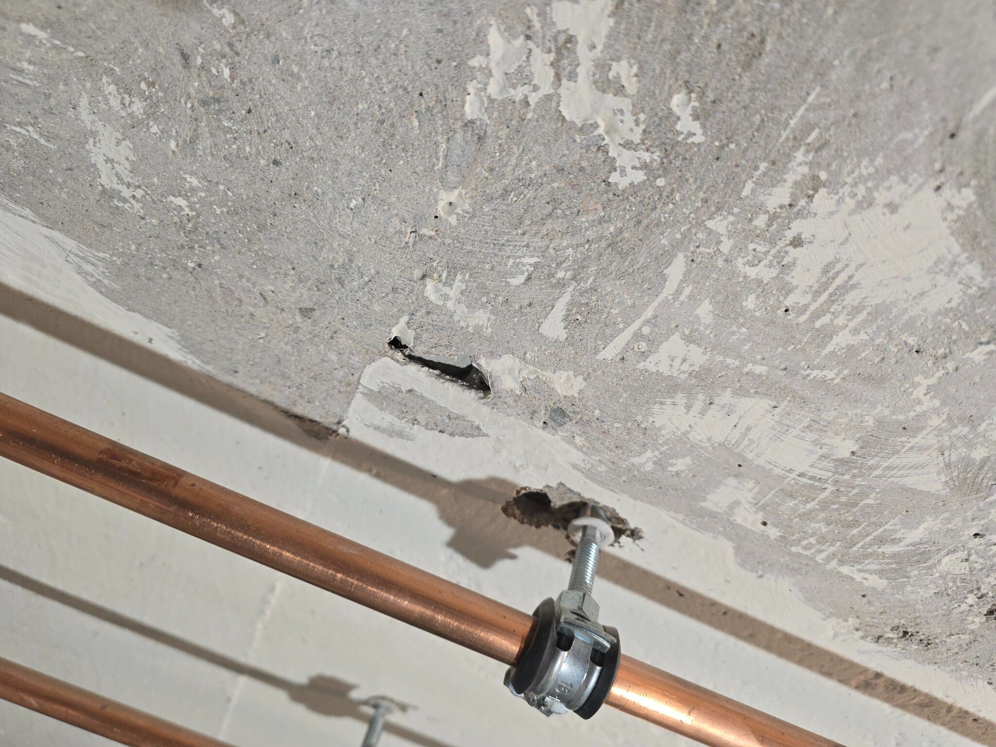

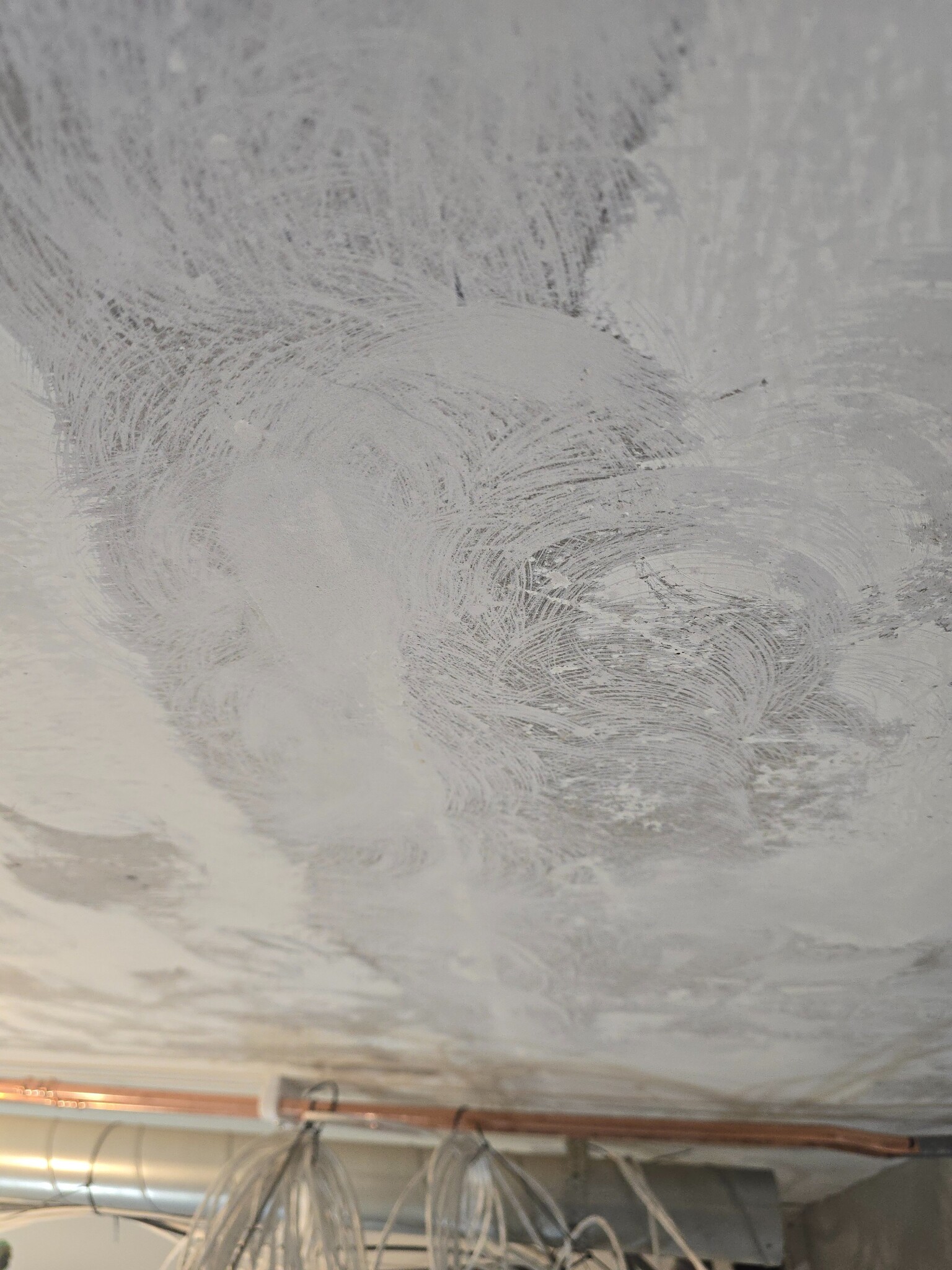

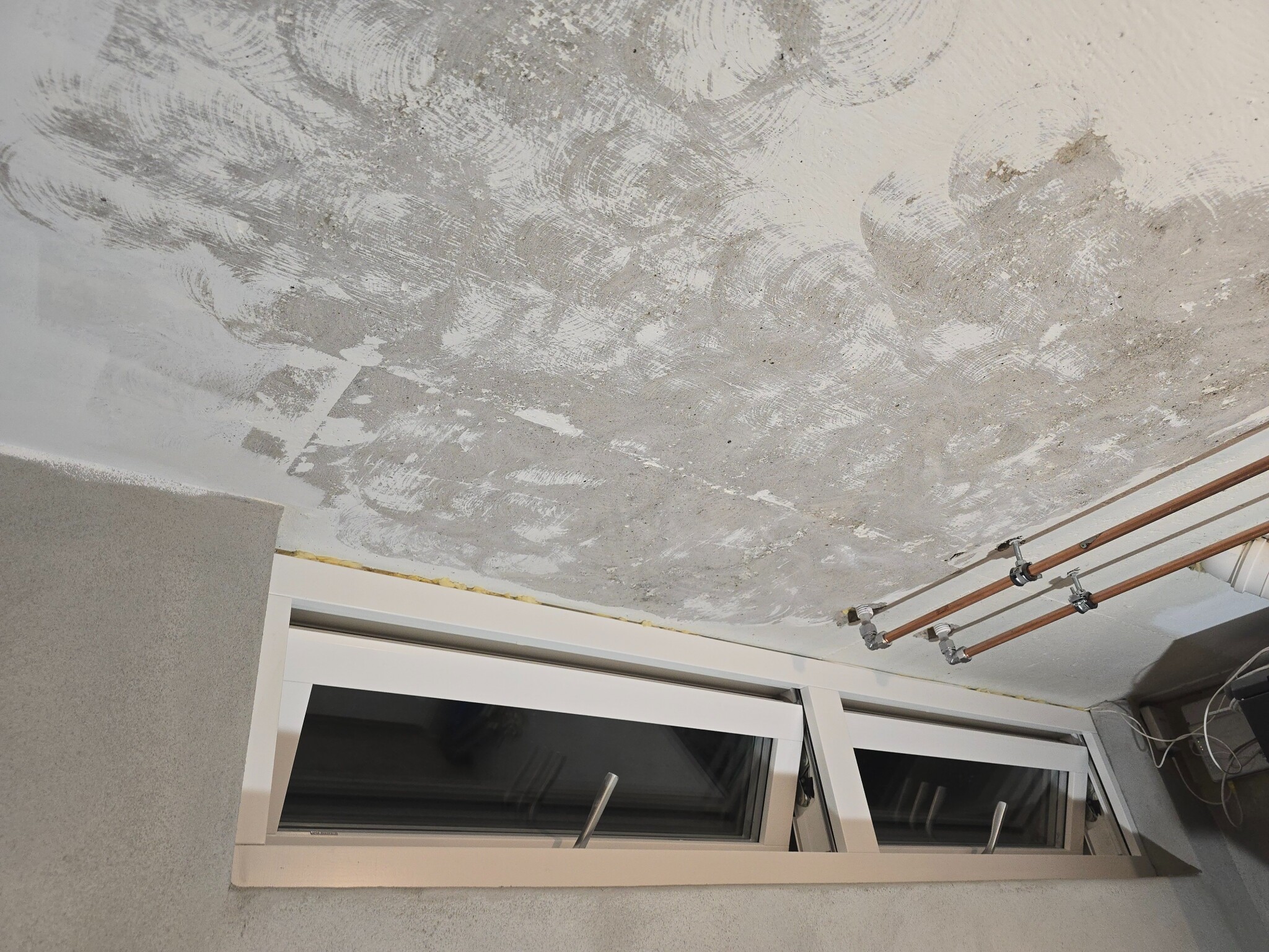

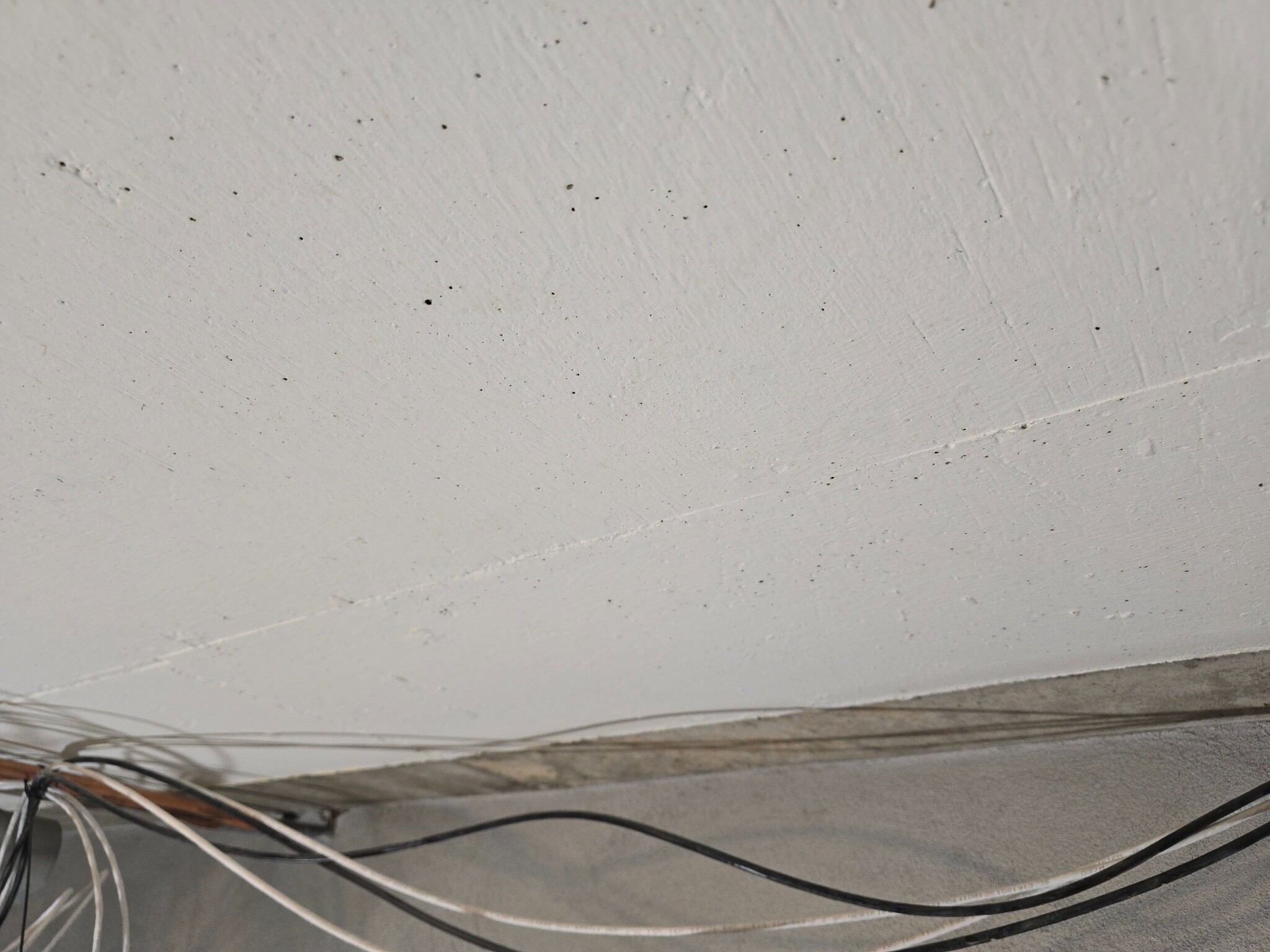

Här kan ni se en närbild på betongen och hur otroligt mycket jobb vi har framför oss. Hustrun frågar "hur lång tid tar slipningen?" och jag svarar att en gipsvägg kräver tre spacklingar. Detta tak har många varv med spackel kvar innan det blir ens en obehandlad gipsvägg...

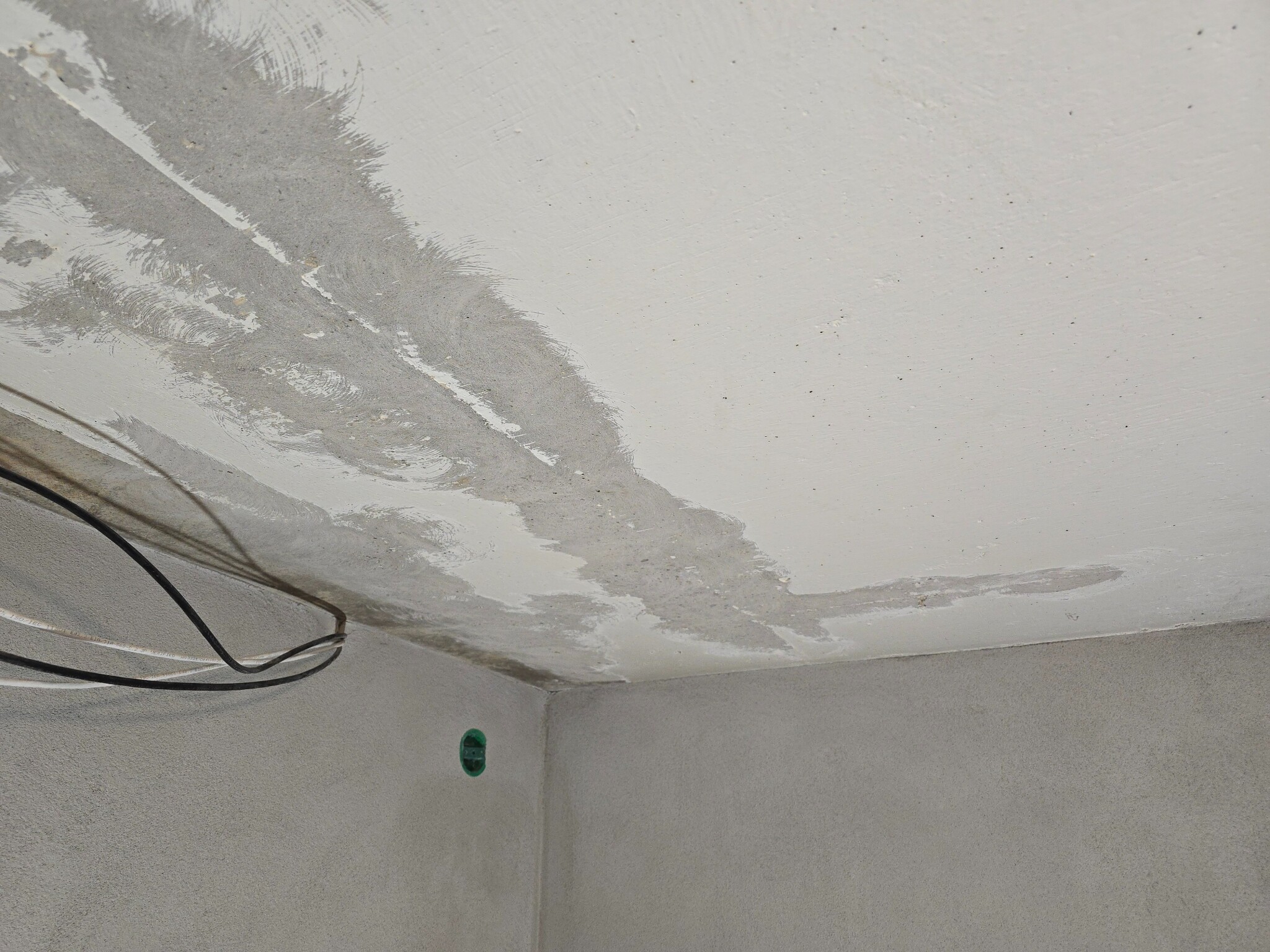

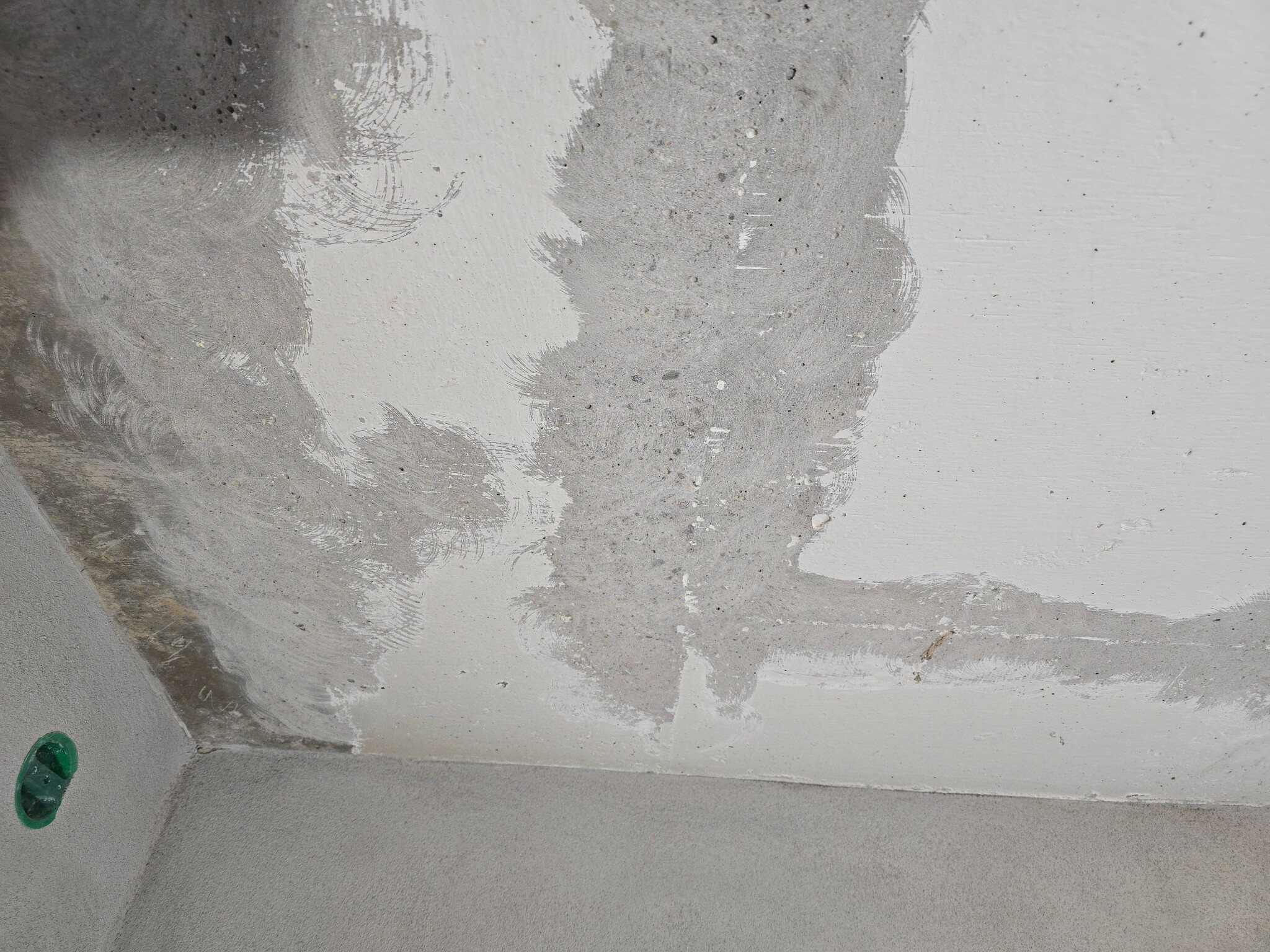

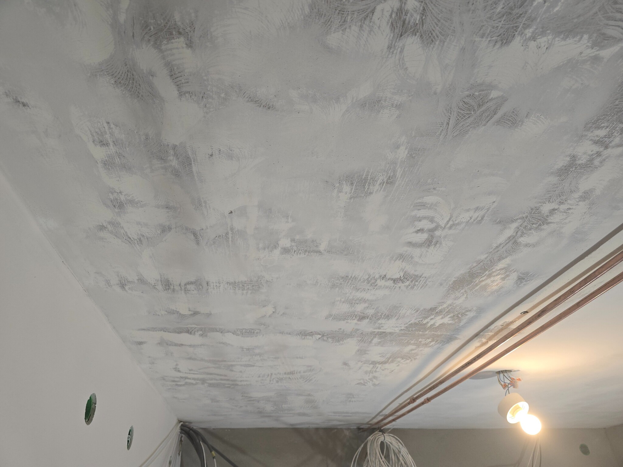

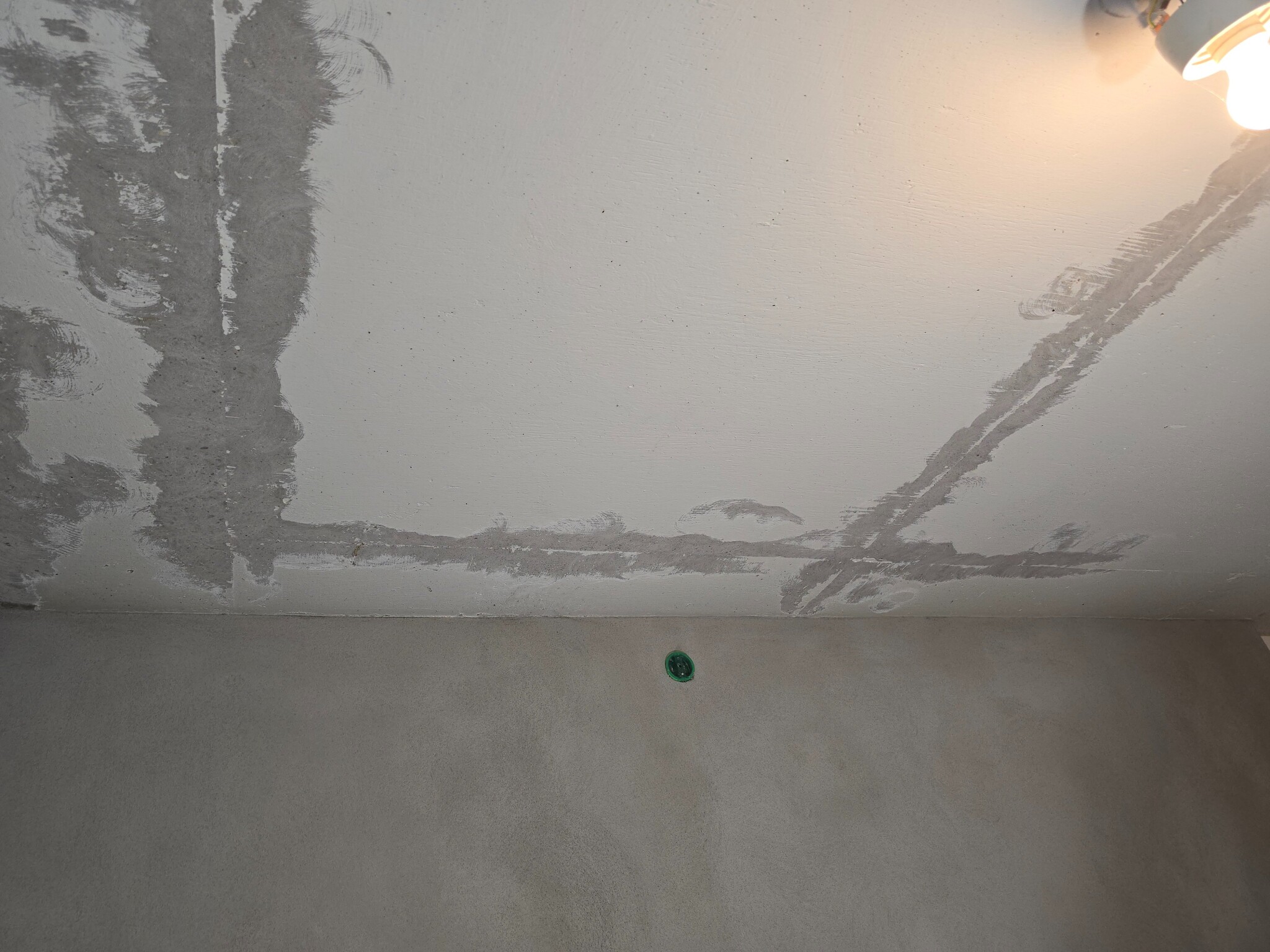

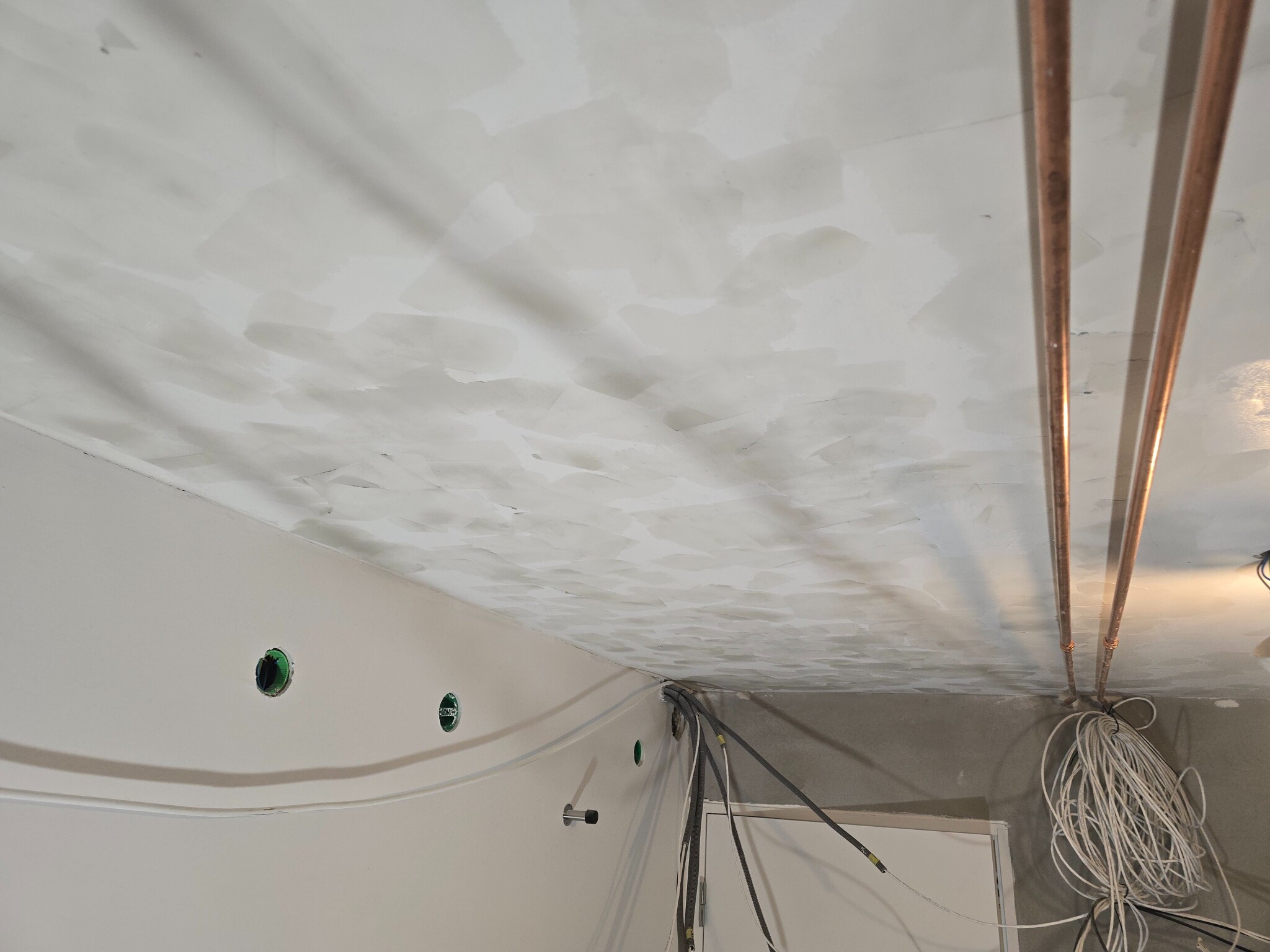

6 mars 2026, på tal om spackel...mönstret man får av att spackla och slipa blir verkligen hypnotiserande.
Mer diamantslipning...

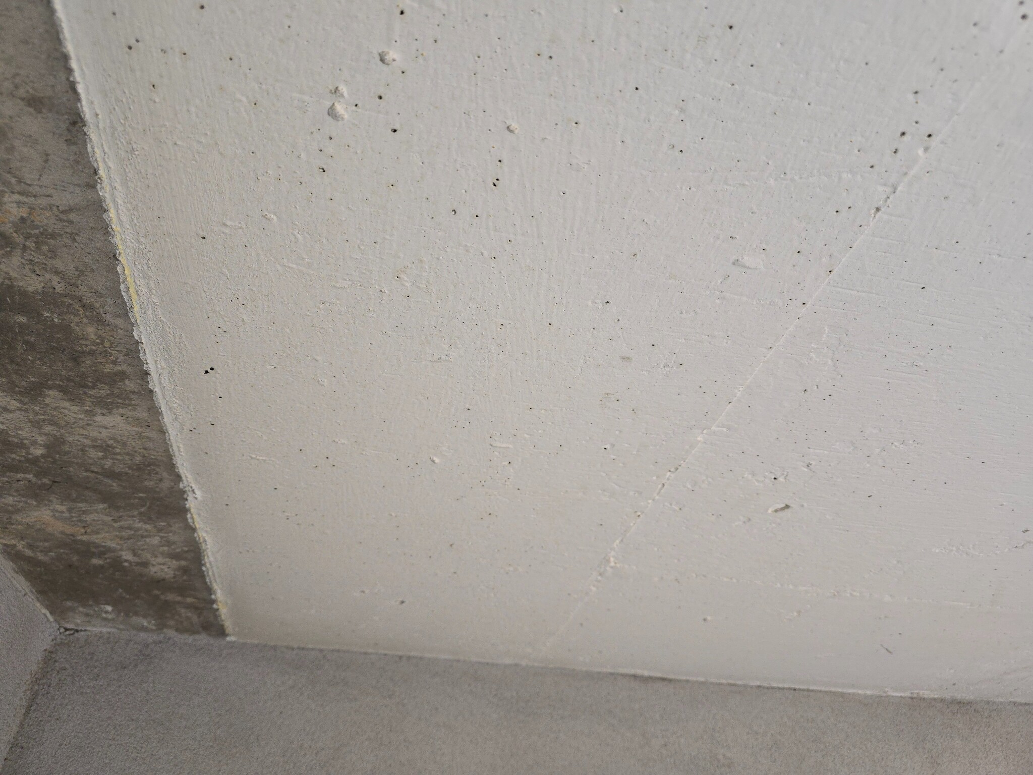

7 mars 2026, efter första lagret spackel blir det lättare att se groparna med ett lager grundfärg. Det kommer bli många vändor med spackel, slipning och grundfärg...

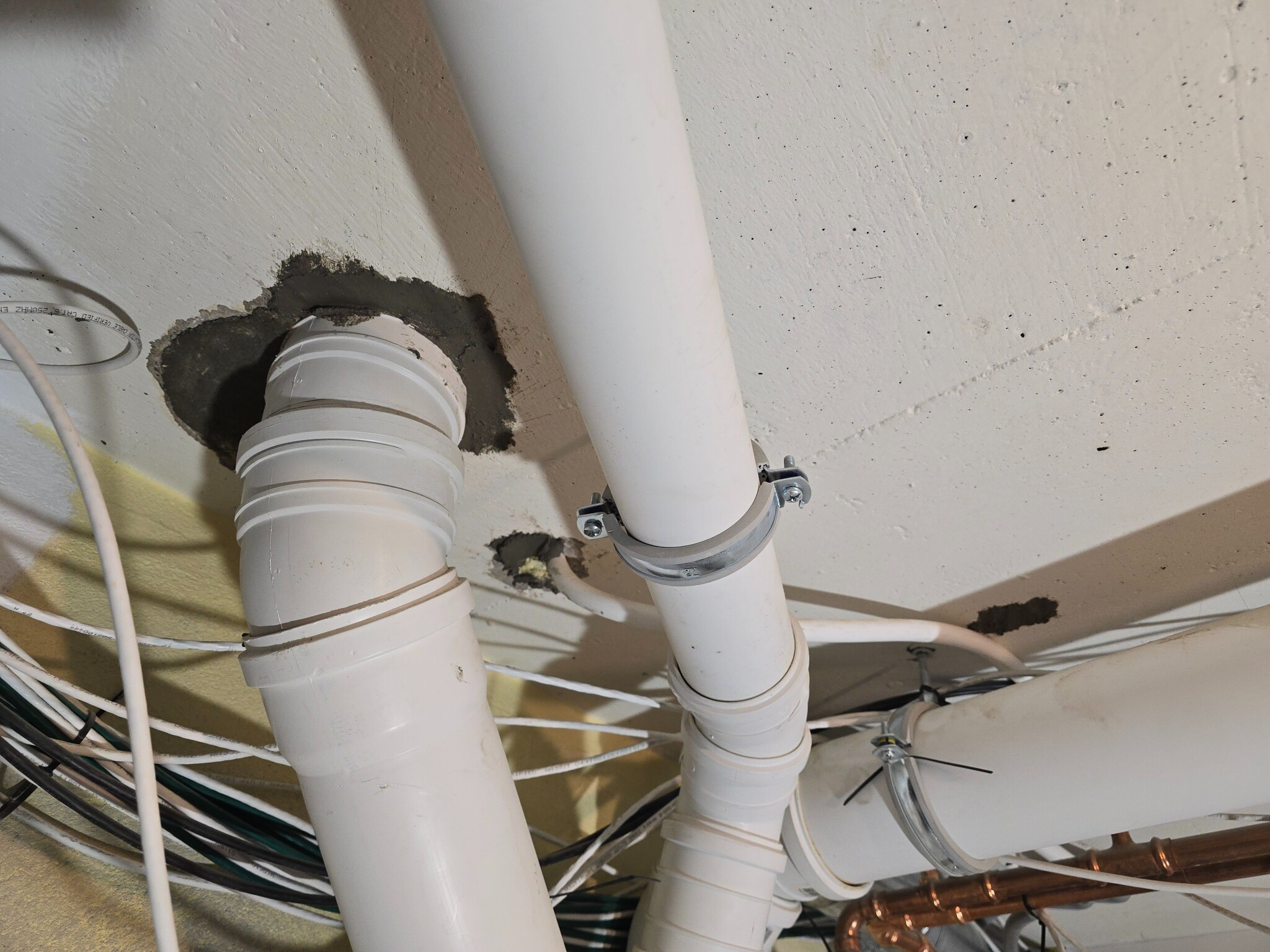

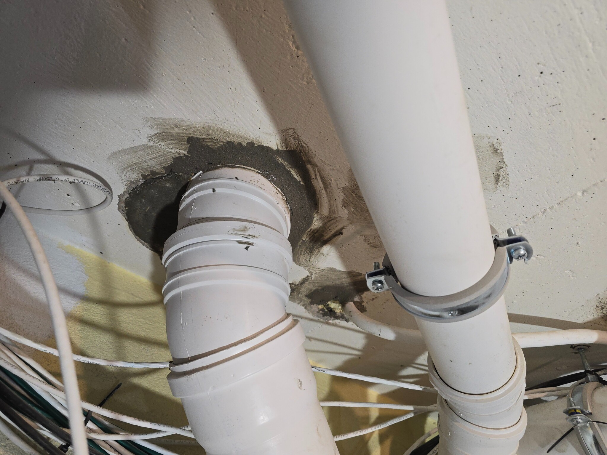

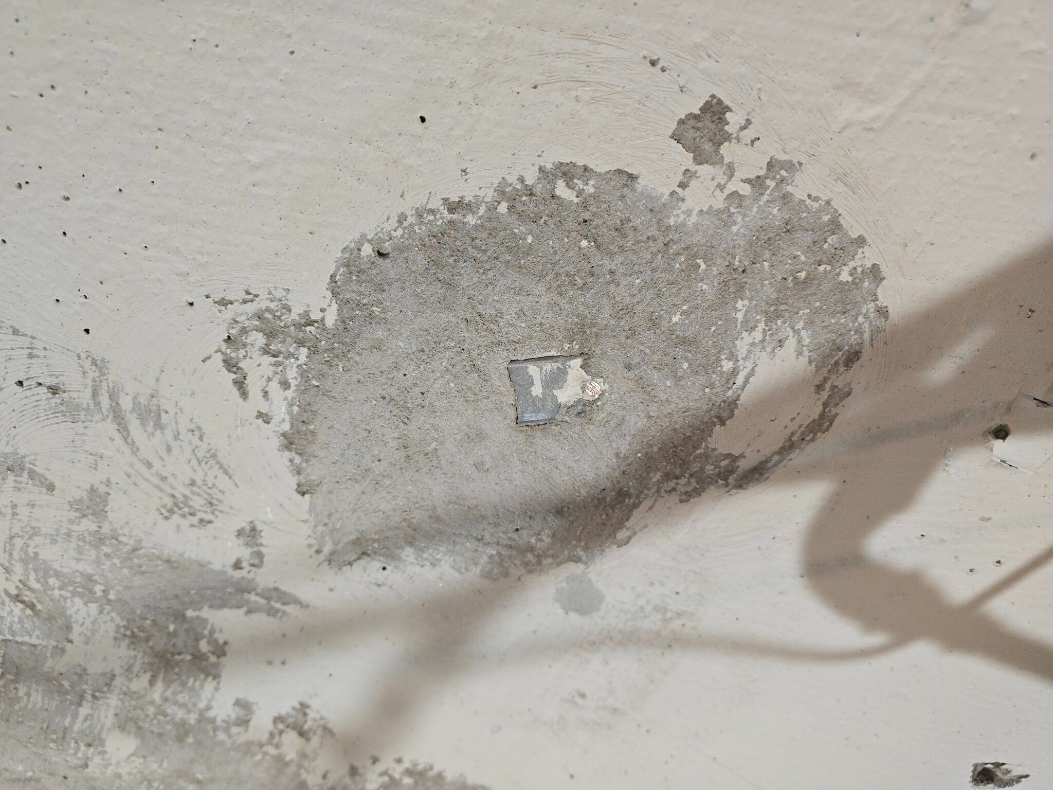

Jag börjar också göra fynd. Vissa gör fynd när man river upp ett golv, jag gör fynd i ett betongtak. Det här är någon form av metallbeslag, som tur är gör diamantslipen snabbt jobb av dessa så de kan spacklas över och bli osynliga.
Mer spackling...

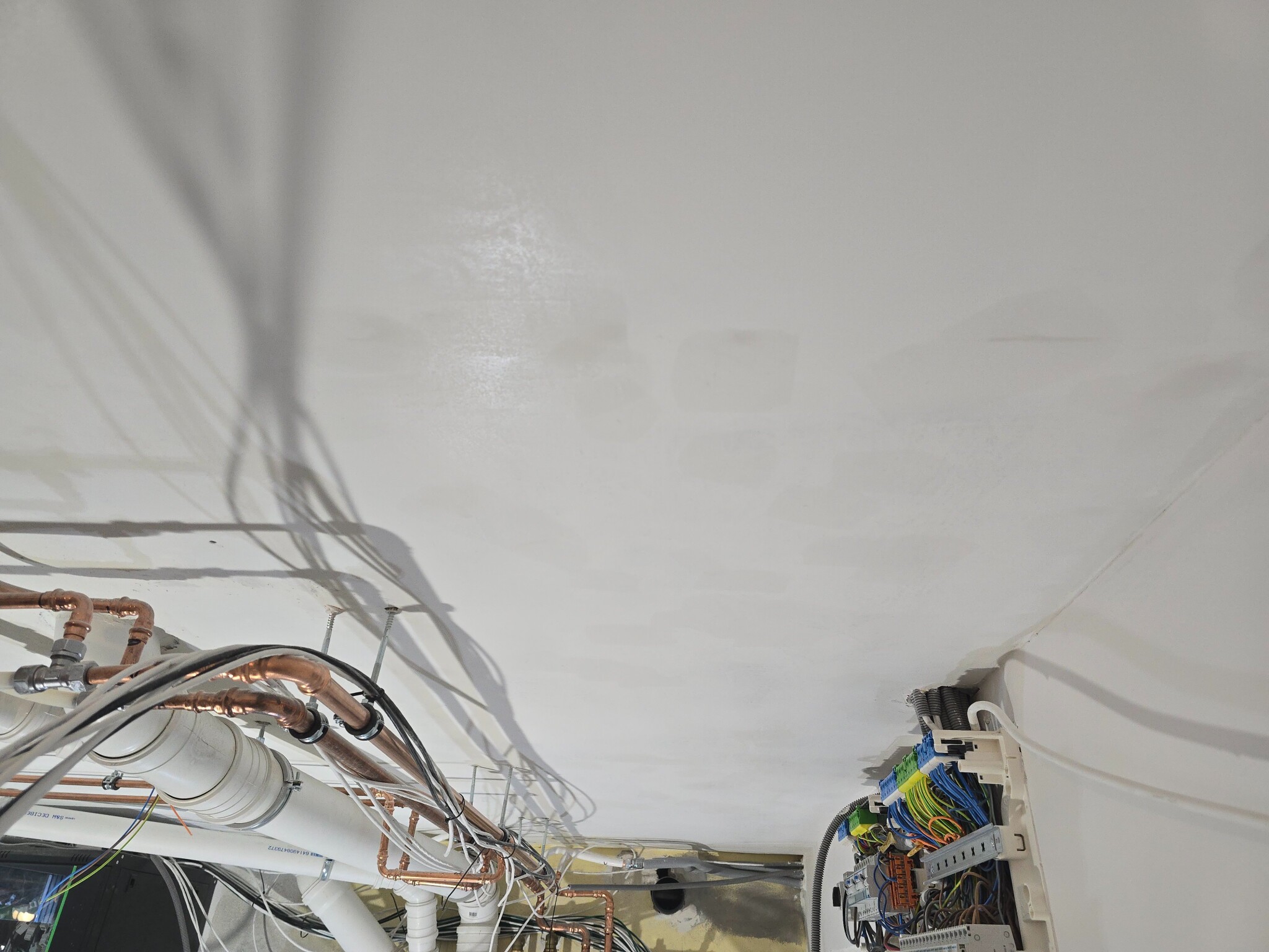

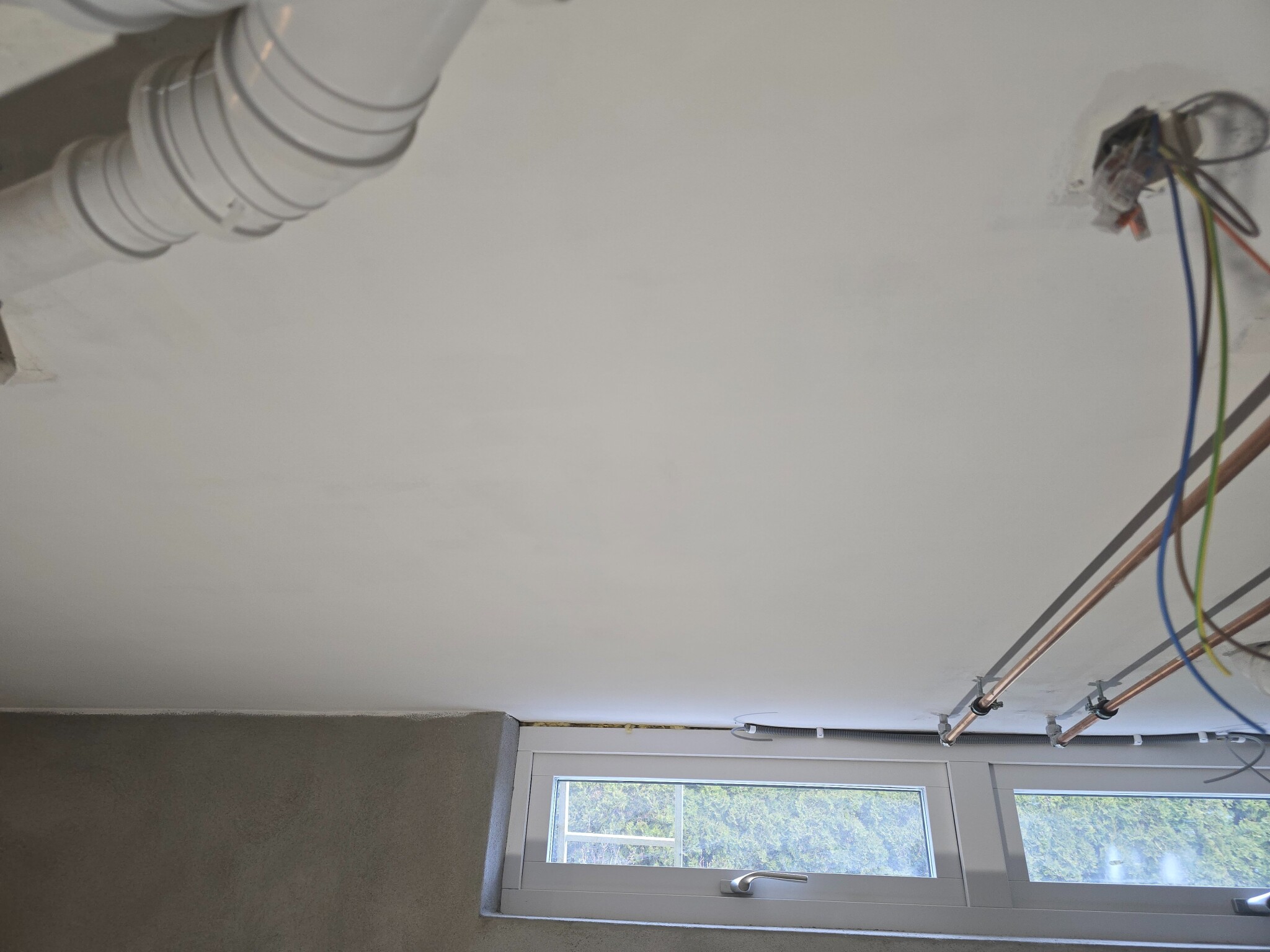

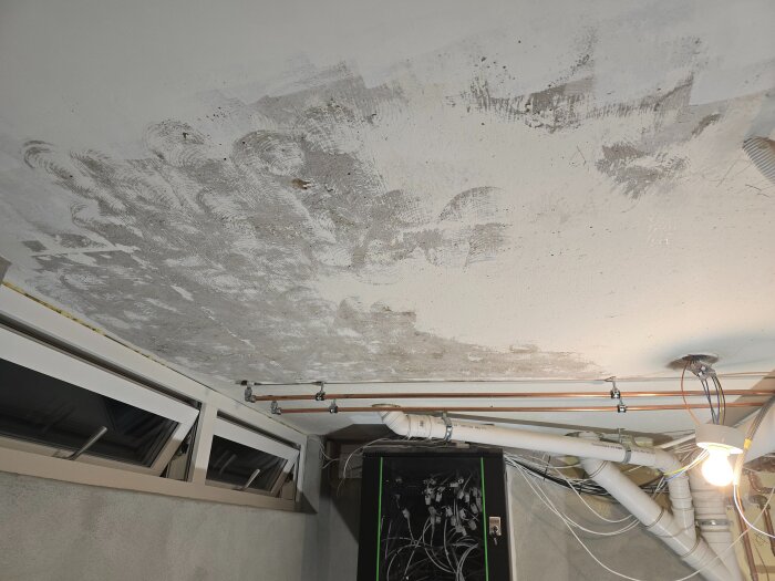

Nu kan ni se att jag gett upp med ventilationsröret och helt enkelt tagit bort det.

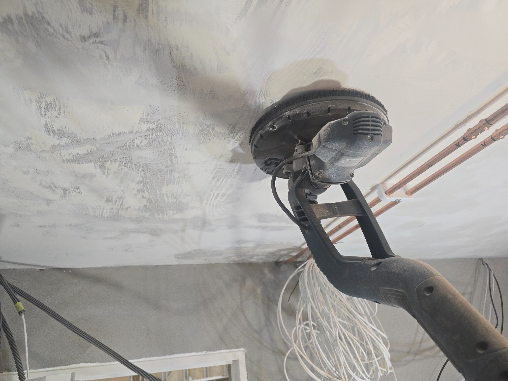

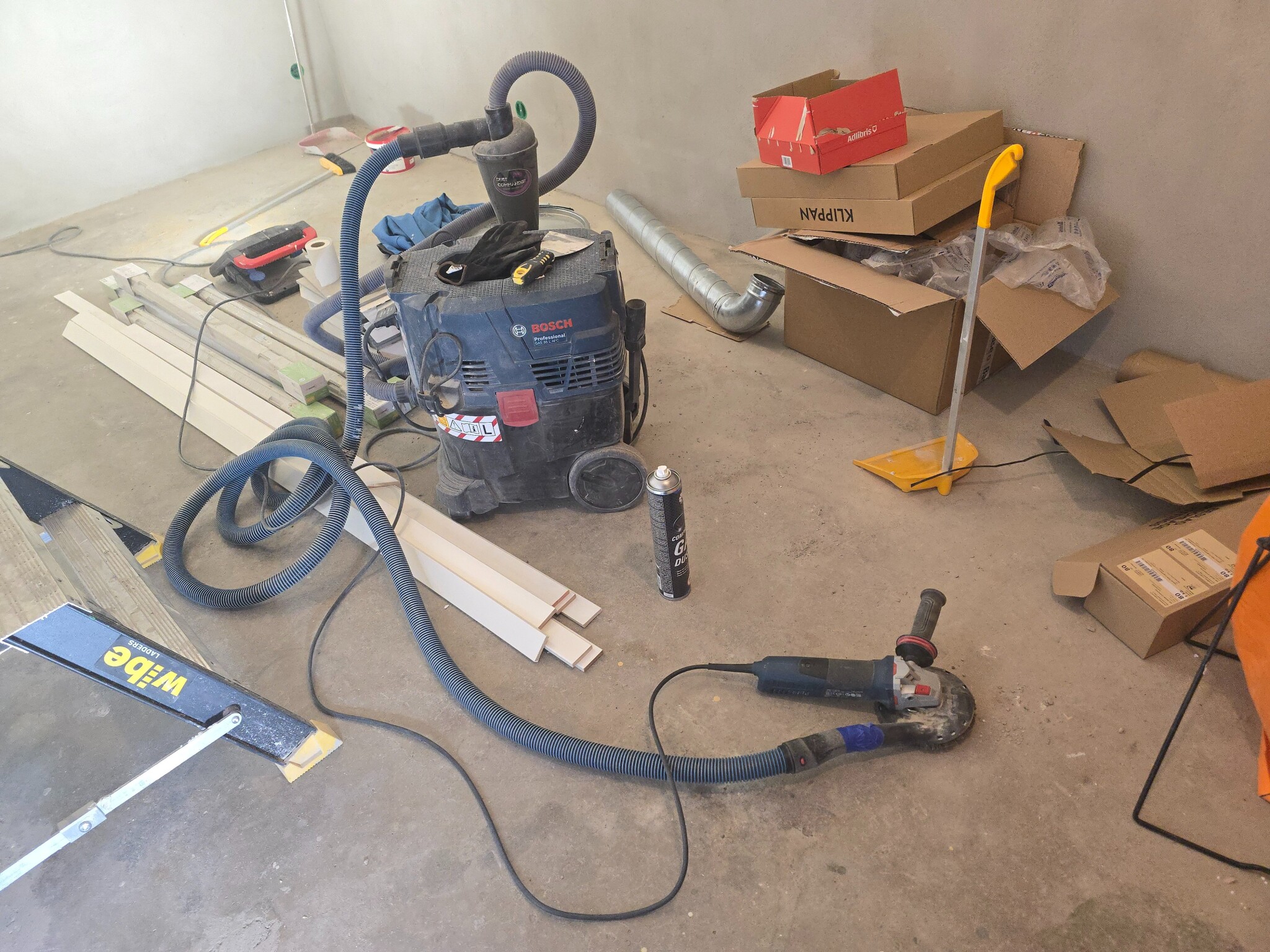

9 mars 2026, arbetet fortsätter men jag kan ta bilder på min väldigt användbara Bosch-slip. Jag hade aldrig kunnat göra detta manuellt...

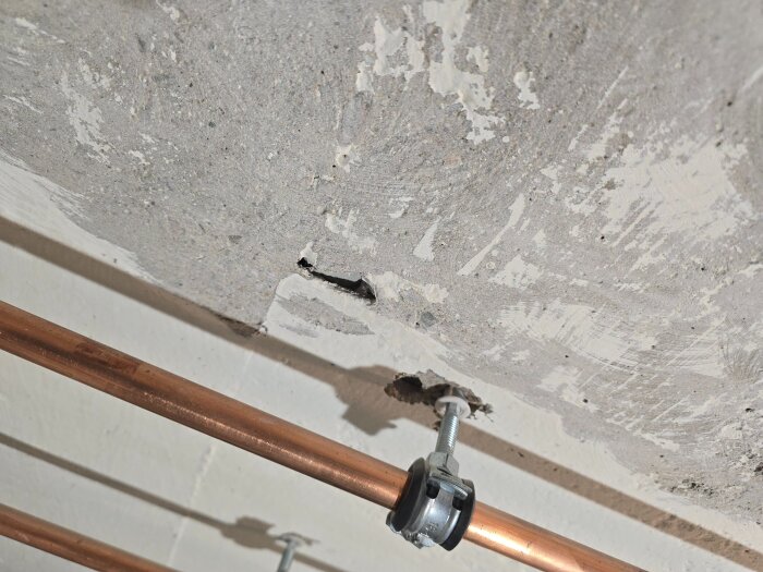

Ventilationsrören är borta och jag väljer att också ta bort fästena till vattenrören så jag kommer åt under. Kopparrören hänger ned lite nu men jag får vara försiktig så inget händer, hehe.
Arbetet fortsätter sakta framåt. Den här halvan av rummet kommer dock visa sig vara den enkla sidan pga stora öppna ytor relativt andra halvan. Stay tuned.

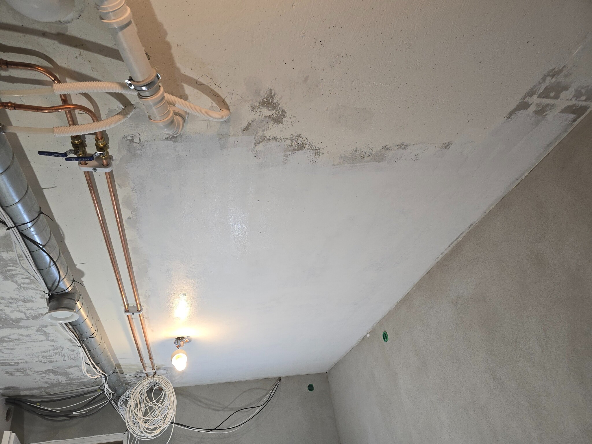

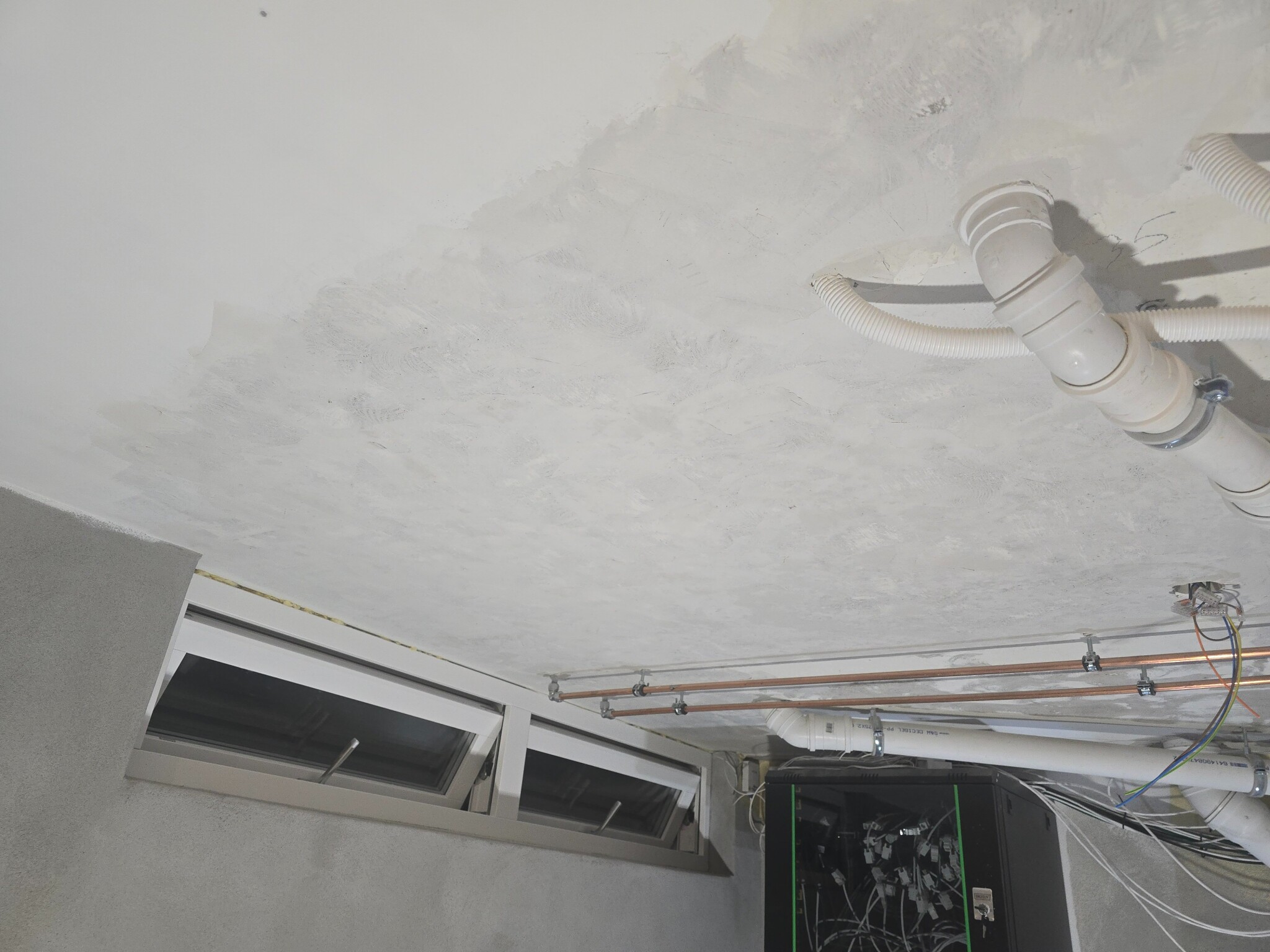

Fortfarande 9 mars 2026. Mer grundmålning för att kunna se ojämnheterna bättre

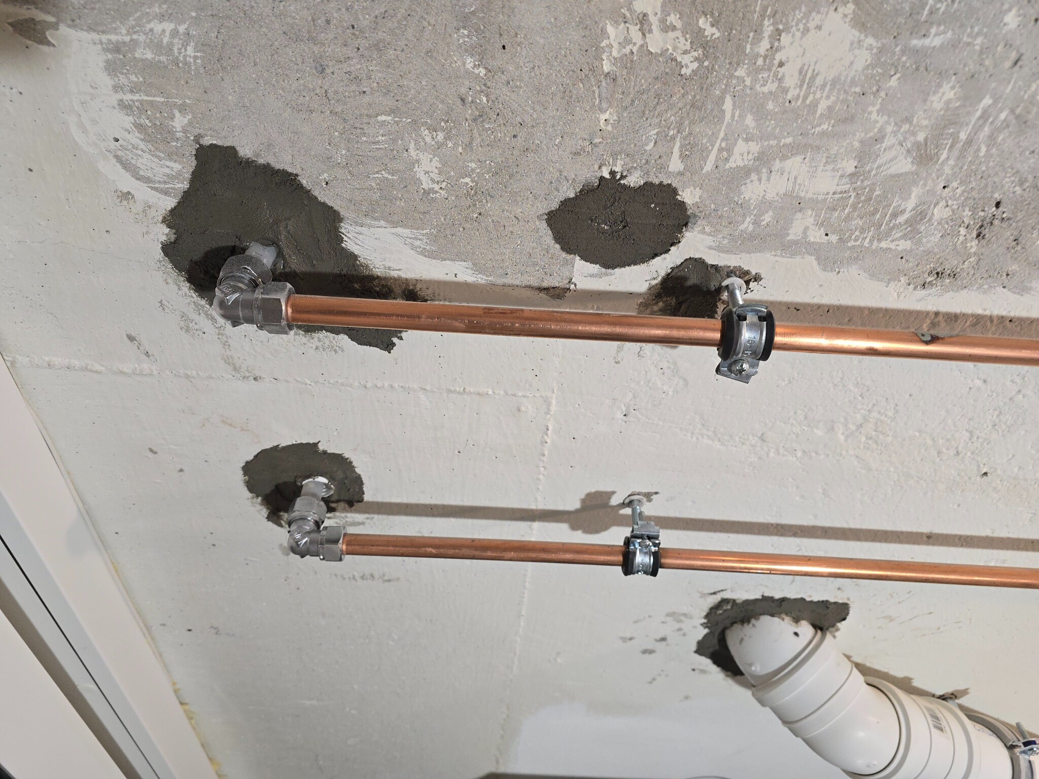

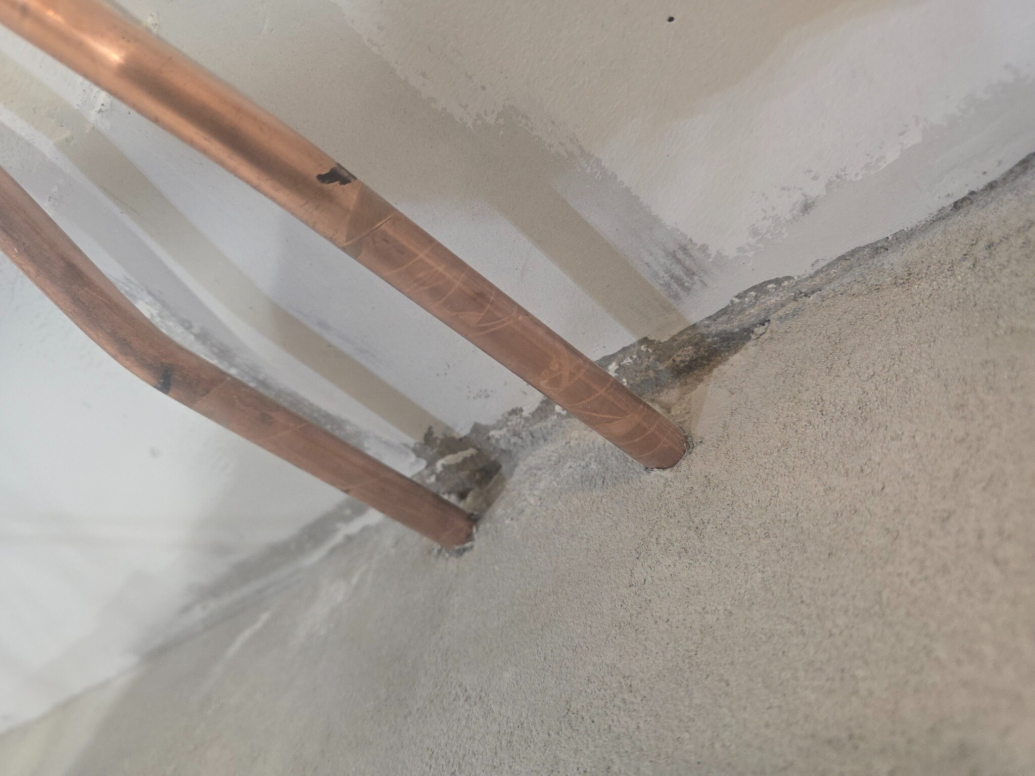

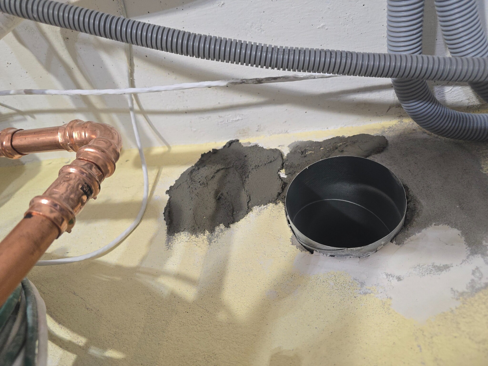

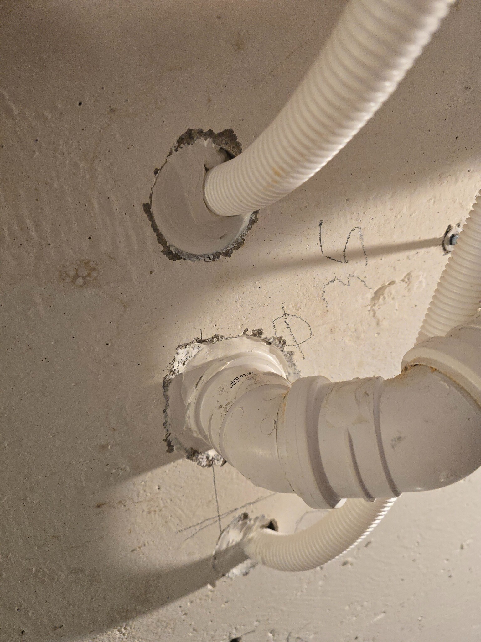

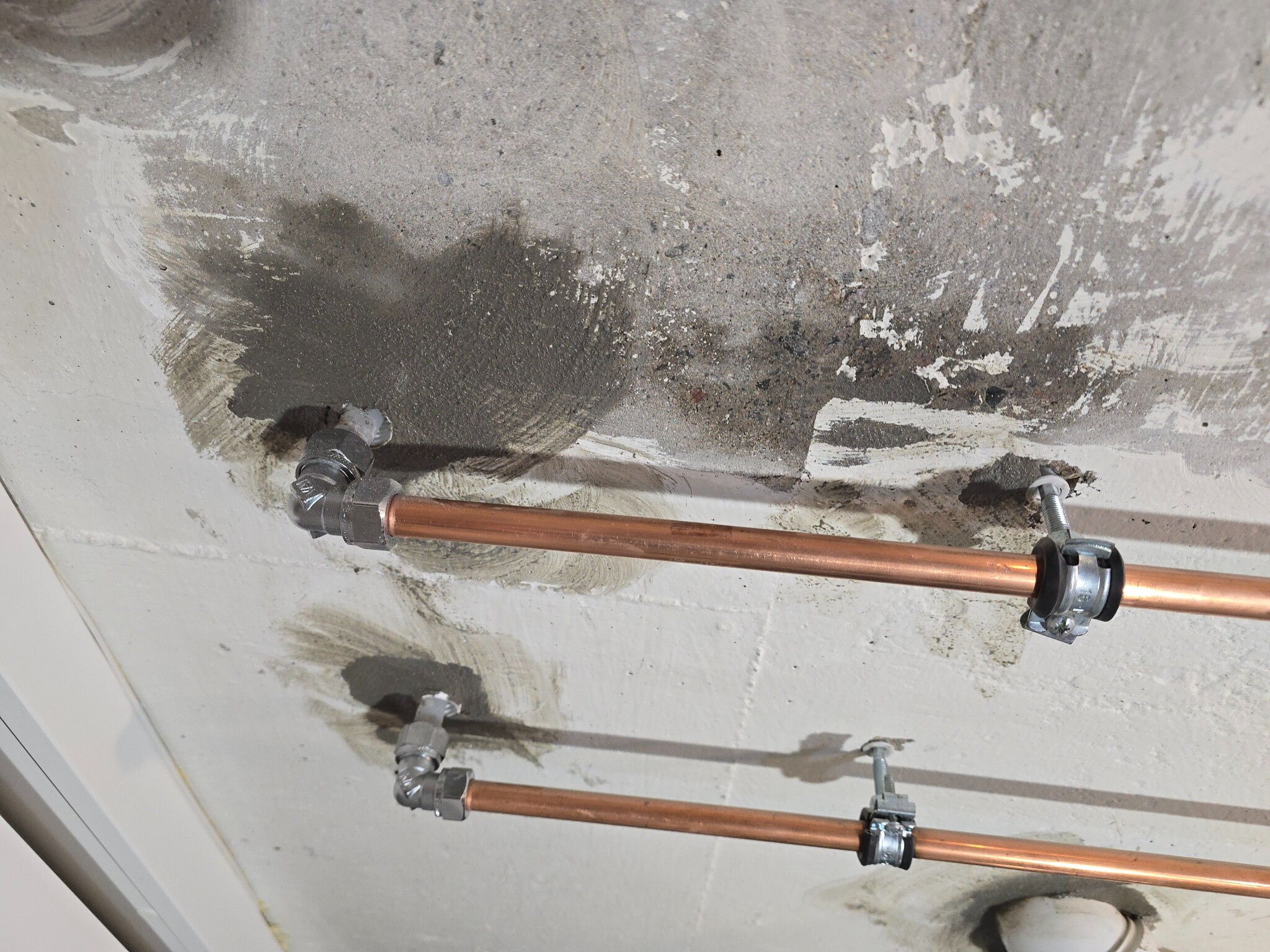

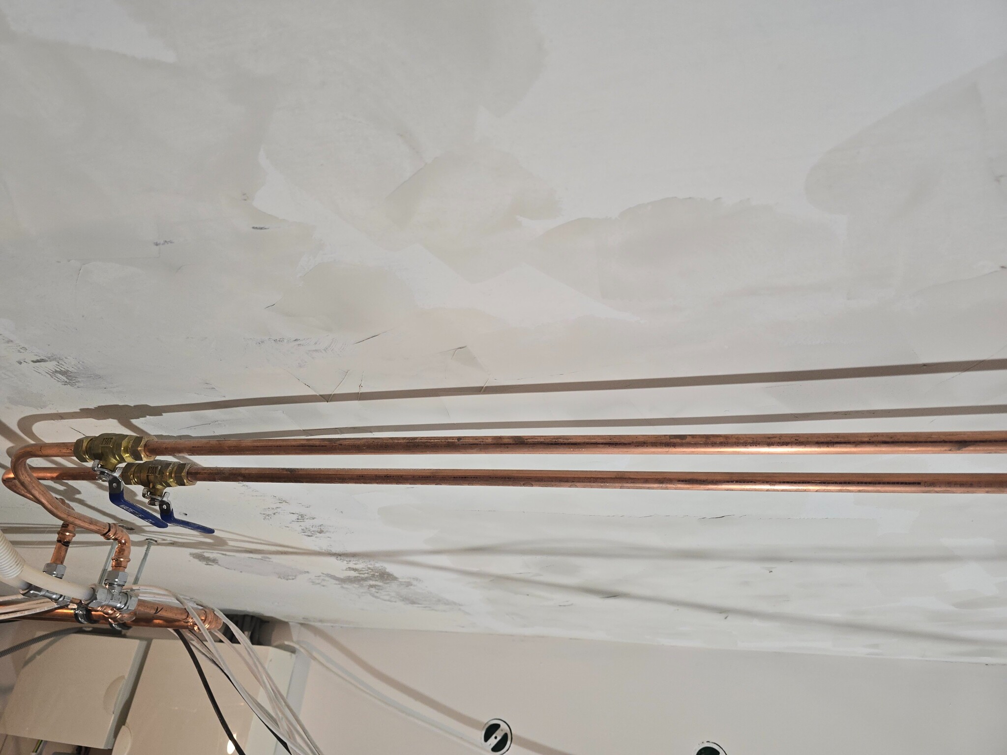

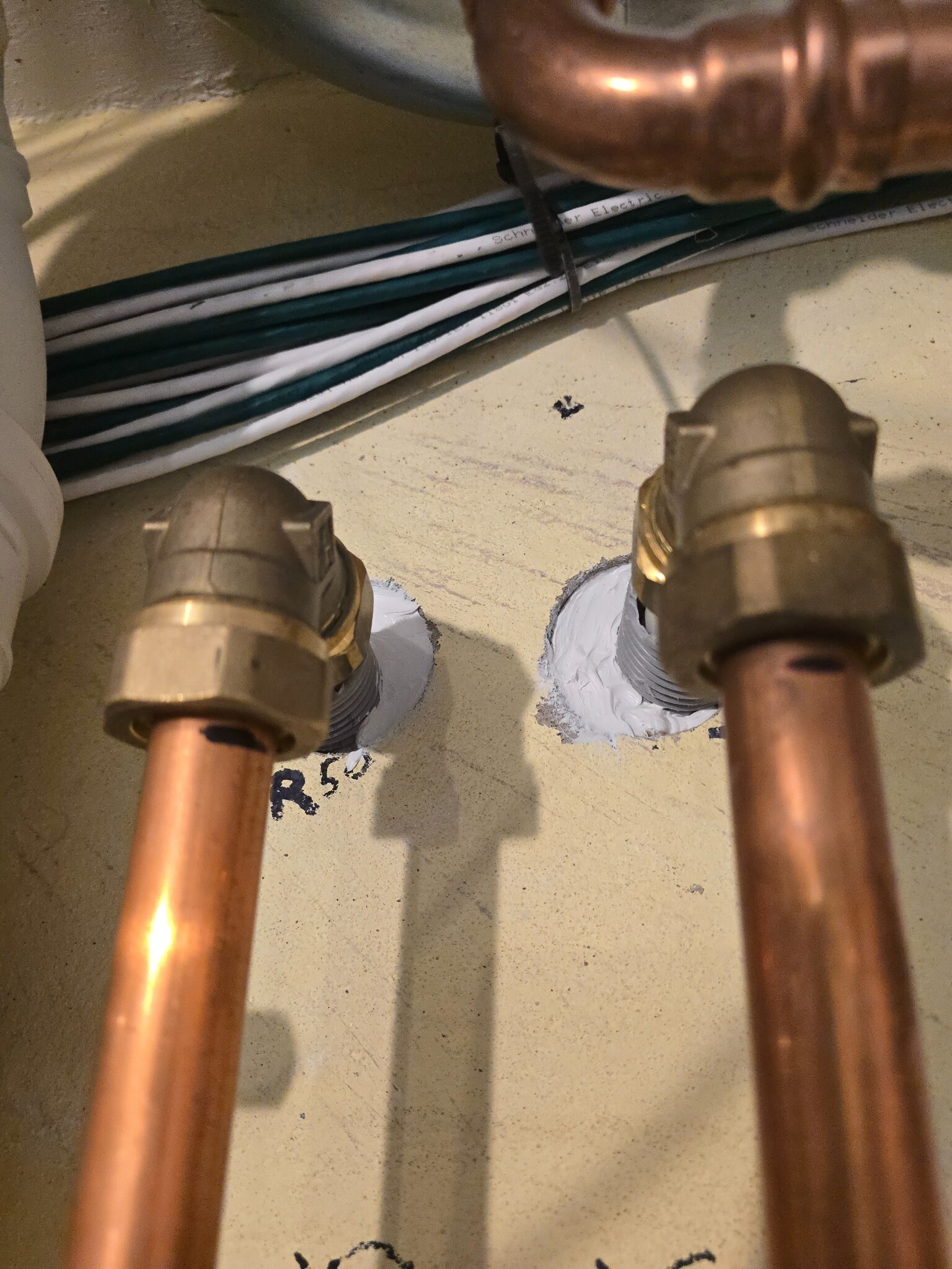

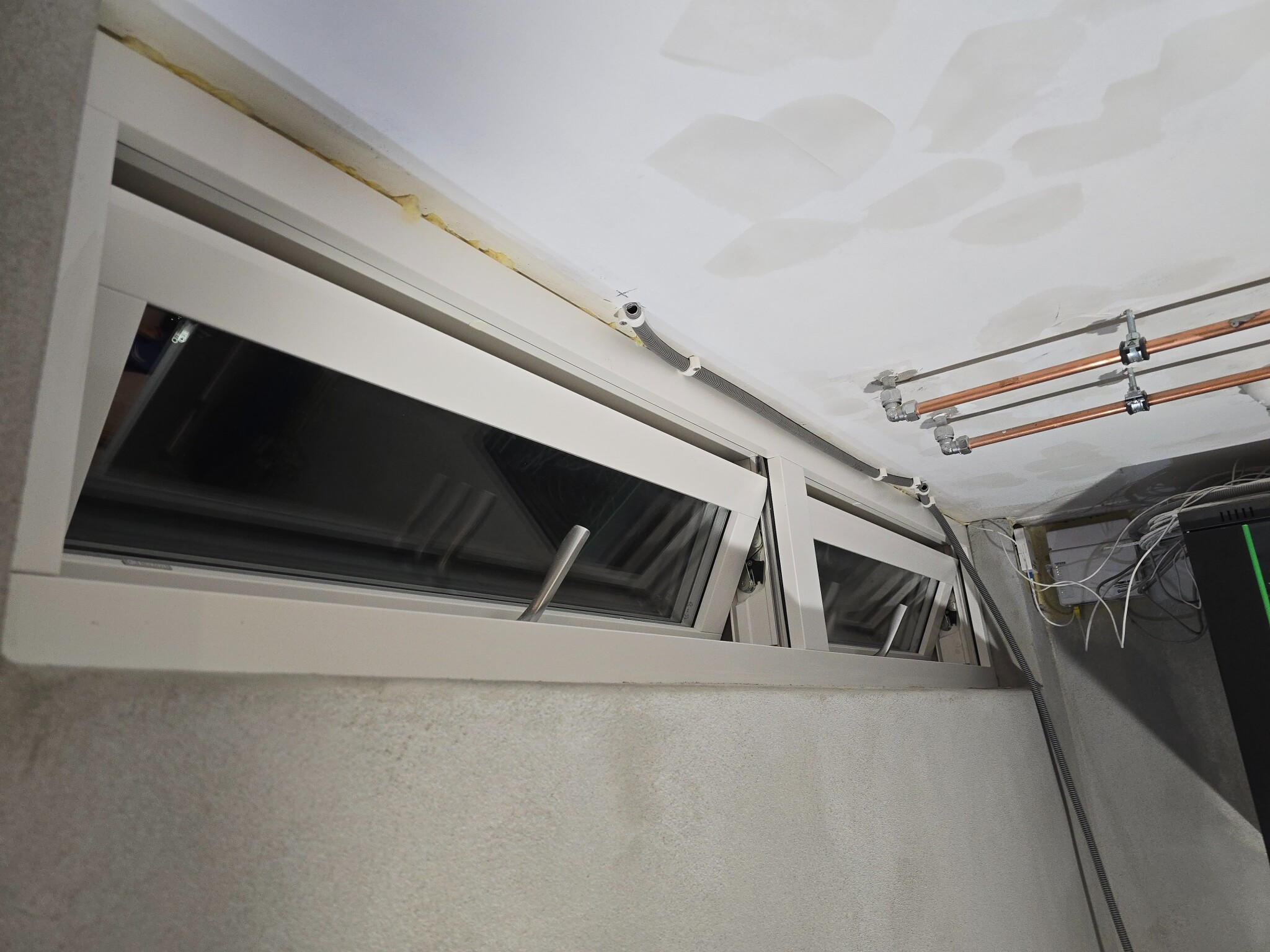

10 mars 2026. Som sagt många detaljer i detta rum, här är rören till vattenutkastaren vid garageporten som behöver lite slipning och spackling runt sig för att bli snygga.

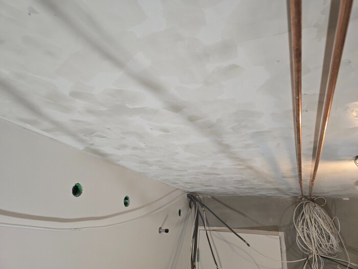

11 mars 2026. Dags för finspackel då jag kan se groparna och luftbubblorna i grovspacklet nu när jag målat
Det funkar, men är fortfarande rätt slitsamt, att spackla runt rören när de bara hänger i luften

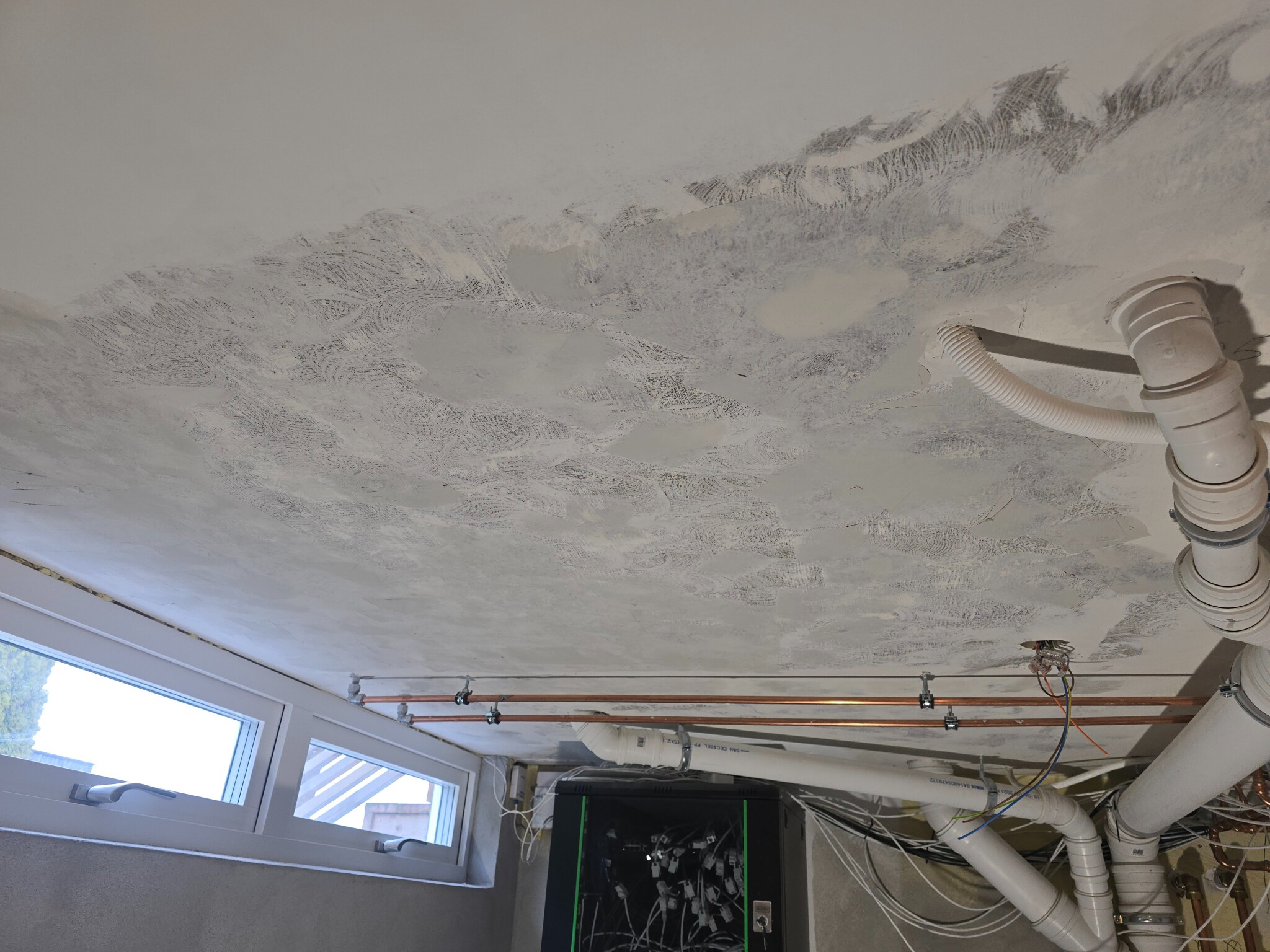

12 mars 2026. Slitet börjar löna sig, halvan nära garaget börjar se bättre ut

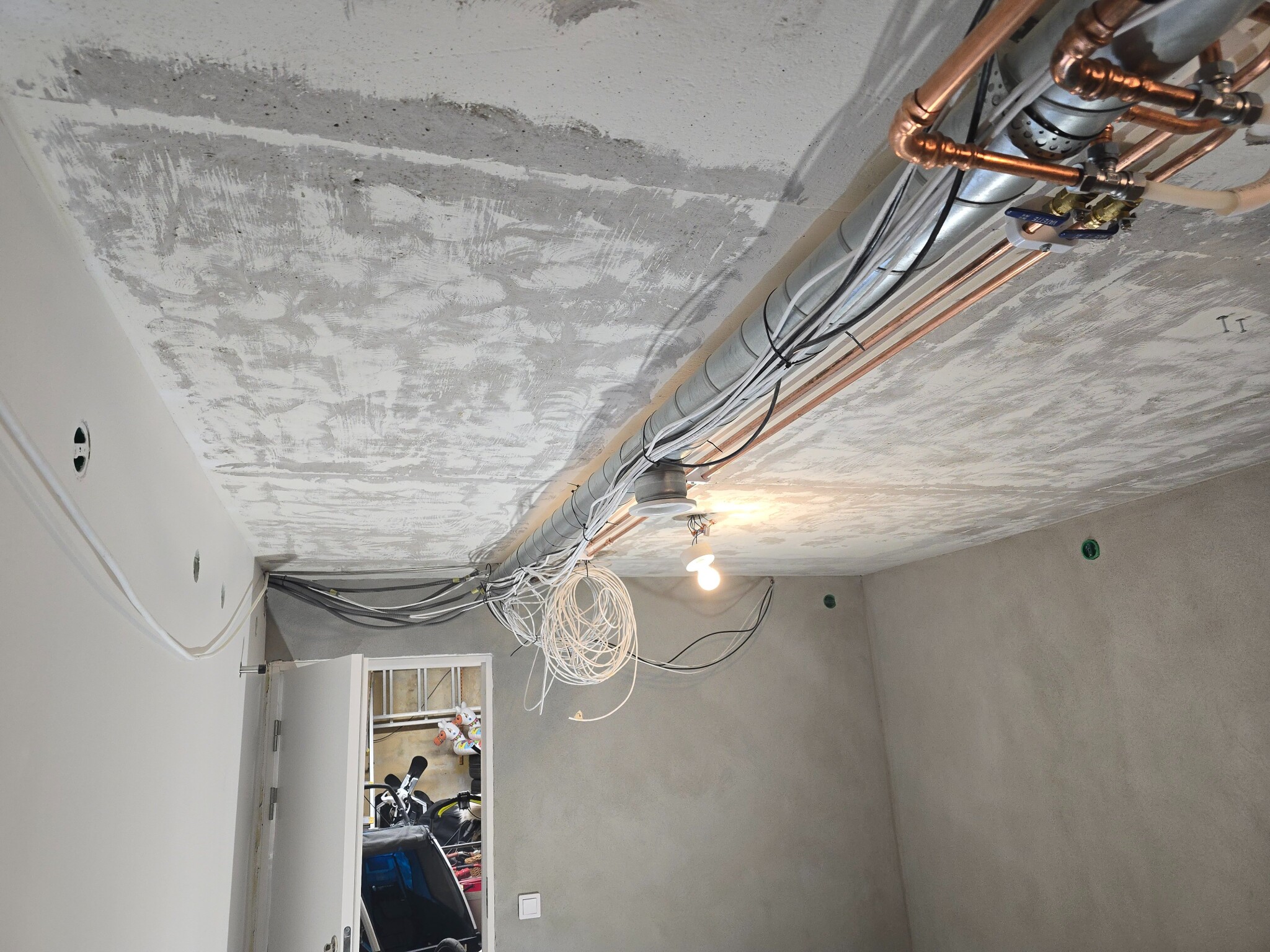

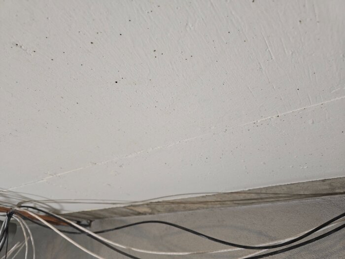

Det är dock ganska jobbigt att gå runt i rummet nu när alla nätverkskablar bara hänger löst från taket
13 mars 2024. Jag flyttar över allting till andra sidan rummet för att ta mig an den svåra sidan av rummet.
Fram med diamantslipen igen

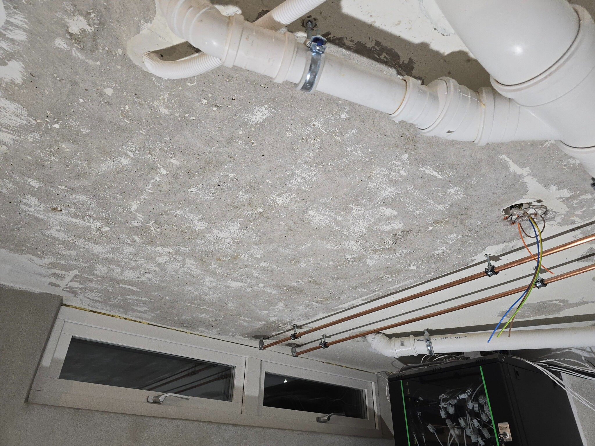

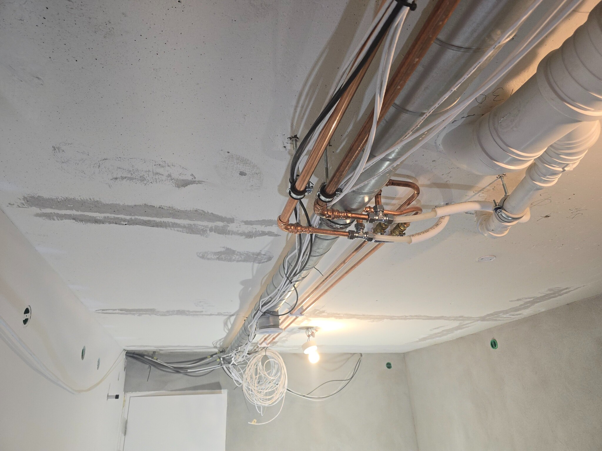

Titta på bilden ovan så ser ni hur mycket skräp...jag menar installationer...som gör livet svårt för mig.

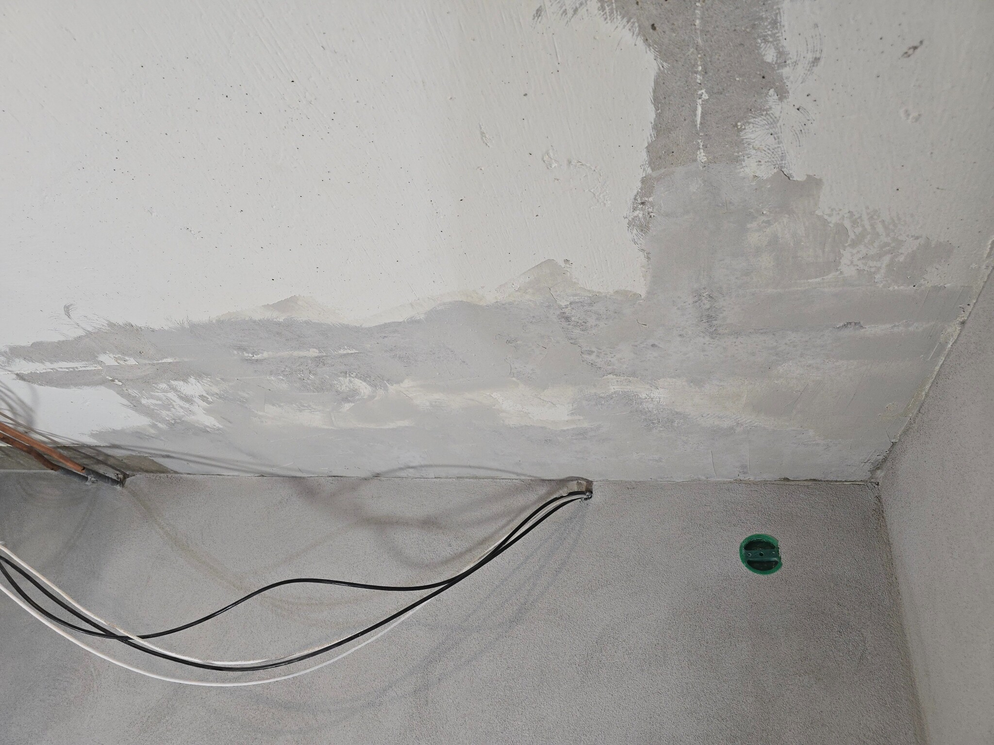

Småsaker överallt som dessa små flagor som lossnar runt skruvar som jag behöver spackla igen
Återigen, titta på hur grov betongen är under den gamla färgen.
Hörlurar och andningsmask är obligatoriskt. Det regnar så mycket grus och sand från slipmaskinen (trots dammsugaren) att håret fylls av skräp hela vägen ner till huvudet.

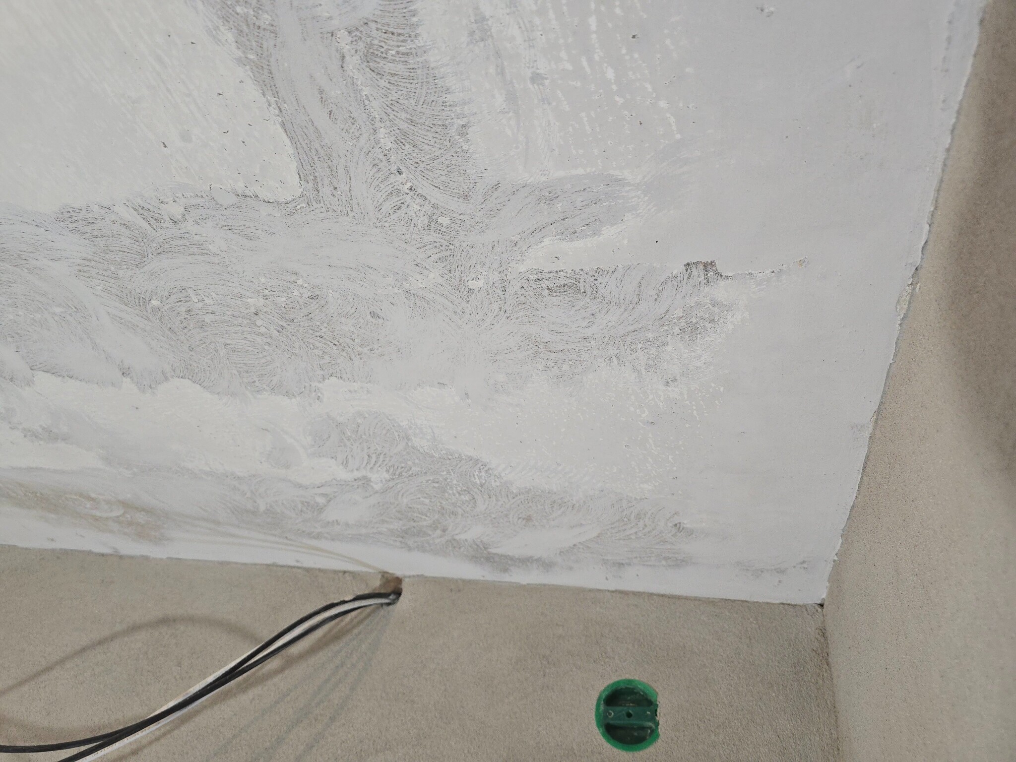

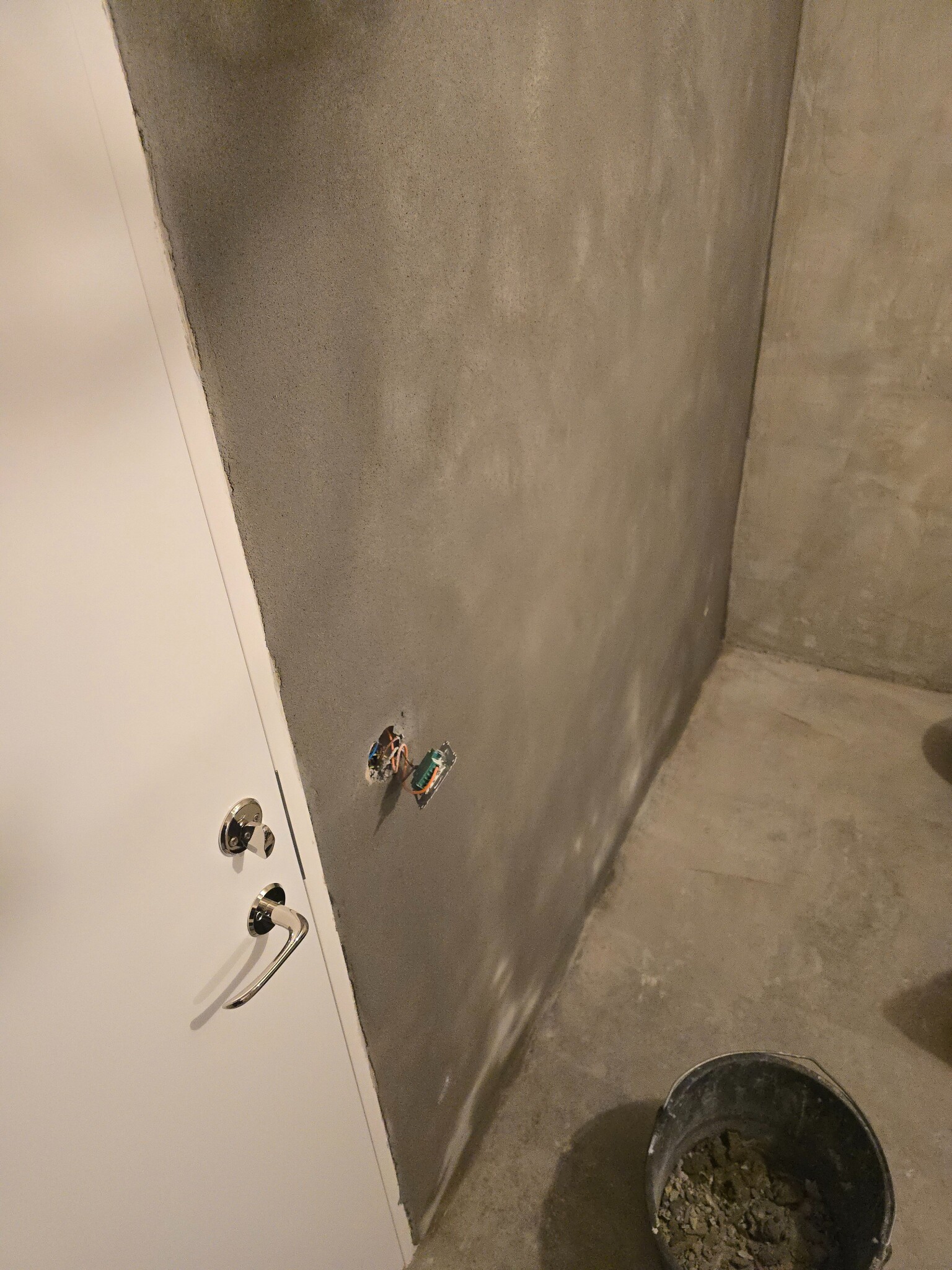

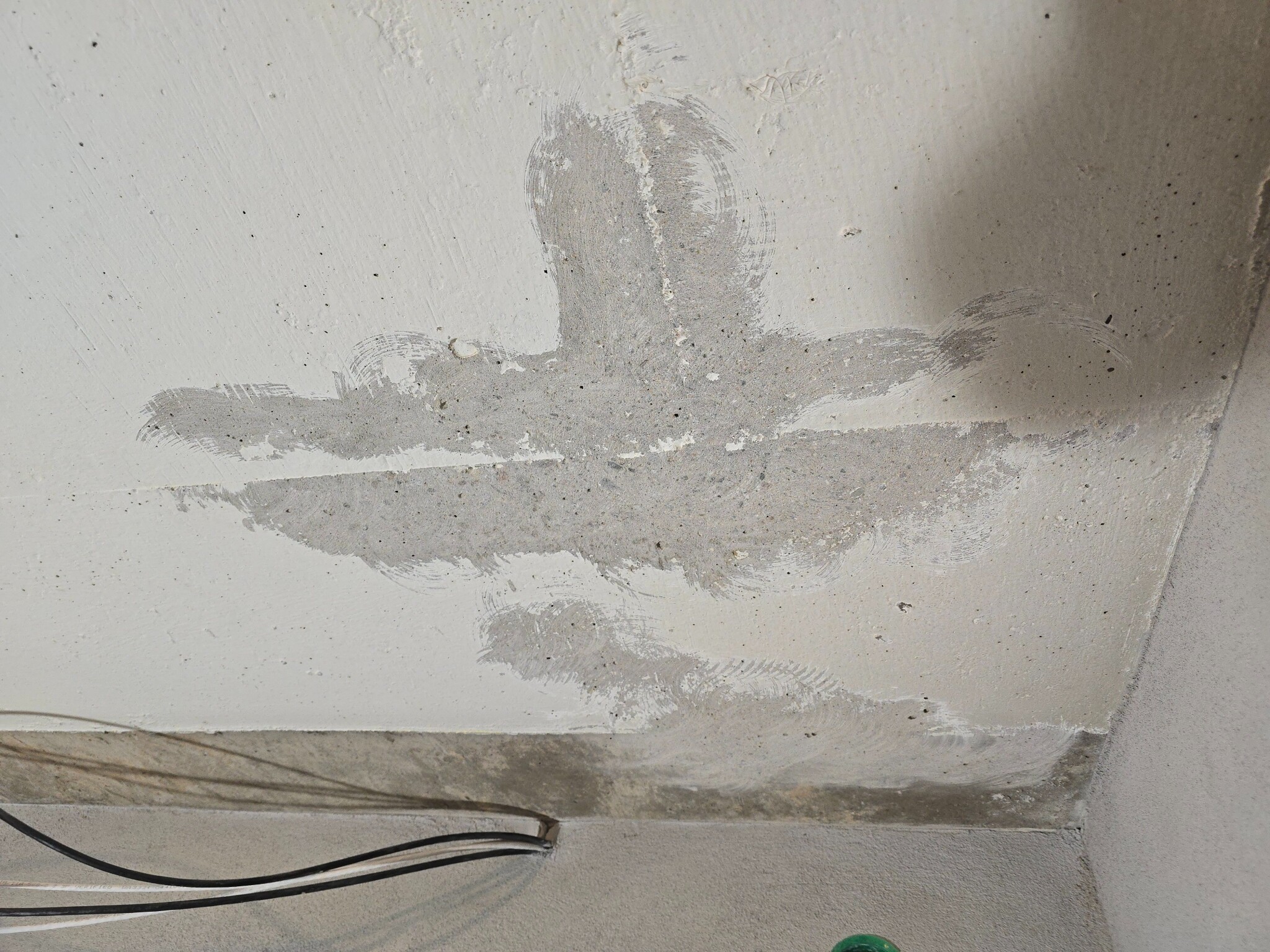

Jag kör en vända med Finja Laga Vägg (betongspackel) för att fylla i hål och gropar.
Ni som följt mig vet att jag gillar detta spackel. Fyller upp tjocka lager men kan samtidigt svampas ned till en hyfsad jämn yta som sedan kan spacklas och fogas. Alla dess rör kräver behandling för att se vettigt ut.
Sedan fortsätter slipningen, mer om det i nästa inlägg.

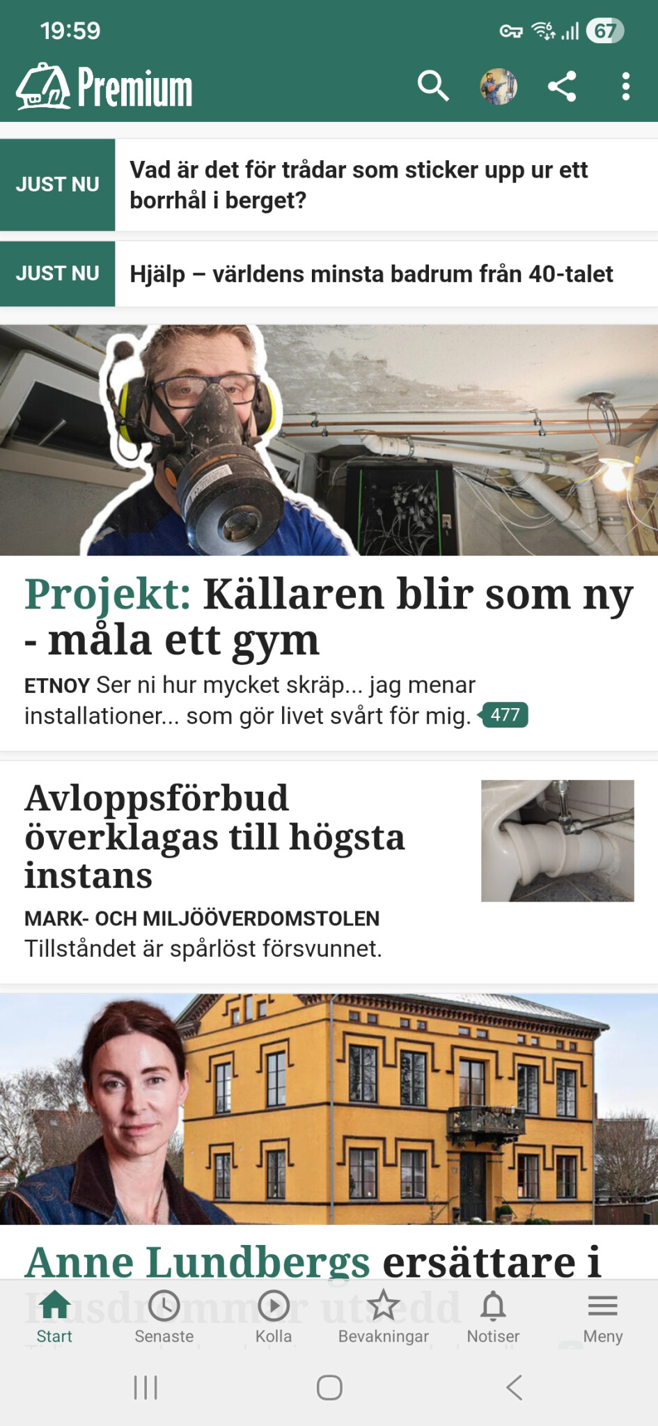

Och där tackar vi återigen redaktionen för förstasidan!
De närmaste dagarna fortsätter med diamatslip, spackling, slipmaskin, grundmålning, spackling, slipning...ja ni fattar.
På vissa ställen är det så trångt bland rör och annat att jag måste ta av dammhuvan på diamantslipen. Detta är svårt eftersom jag blir av med hela dammutsuget och allt sprutar runt i rummet i stället.
Som ni ser så snabbspolar jag här för att inte alla ska tröttna helt på denna tråd. I princip hela mars månad 2026 består av sena kvällar med detta elände.
Till slut, den 28 mars 2026, når vi dock en punkt när det bara är några få ställen som behöver mer finspackel för att bli tillräckligt bra. Vid det här laget har jag sänkt standarden och bestämmer mig för att leva med ojämnheter bakom avloppsrör och annat. Jag vill ju bli färdigt med detta innan pensionen.
När de nya fönstren sattes in sattes de i våg, vilket tyvärr är ett problem eftersom taket i detta rum inte är gjutet i våg. Det finns alltså en glipa över fönstret som behöver täckas för. Hela tiden har jag tänkt att sätta en kvartsstav eller liknande.
Här kommer nu en bild av fönstret i tvättstugan som vi renoverade tidigare i tråden:
I gipstaket över detta fönster sitter en liten fönsterspotlight. Man kan tycka att den gör väldigt lite för ljuset i rummet, och det stämmer för det mesta. Men vi har automatiserat dem med Home Asisstant så de lyser när solen är nere. Det gör att rummet aldrig är helt mörkt vilket faktiskt gör stor skillnad när man bara ska hämta något och inte orkar tända belysningen.
Jag har alltid tänkt att betongtaket i gymmet inte låter mig göra samma lösning, men en kväll fick jag en idé. En bra idé: Varför inte sänka taket med gips precis i fönstersmygen och sätta lamporna där? Genialt!
Alltså, 28 mars 2026, och elektrikern monterar lite flexrör.
Snickaren kommer förbi i ett annat ärende om några dagar vilket passar utmärkt, han och jag kan regla och gipsa upp detta tillsammans.
31 mars 2026. Nu börjar taket likna något.
Snickaren och jag bygger ihop min idé. Först en 22x70-regel mot taket som vi väger in med pallningsbrickor
Taket lutar så mycket att det sklijer över 10mm från höger till vänster sida!
Sedan på med gips.
På kvällen blir det att spackla och montera ytterhörn.
Nu får spacklet torka för kvällen men jag är mycket nöjd att jag stannade upp och tog den extra tiden att göra detta fönster snyggare. Det är svårt att förmedla med bara bilder, men taket som är så ojämnt syns nästan inte längre eftersom gipset lurar ögat pga avsaknaden av hållpunkter att ta fasta på lutningen mot. Tack vare denna manöver snyggade vi alltså till lutningen samtidigt som vi får en fönsterspottar som gör det mycket behagligare nattetid. Underbart!
Jag har nu tagit bort alla ventilationsrör i detta rum vilket låter mig snygga till genomgången i väggen mot toaletten.
Bort med allt löst spackel sedan tidigare, i med isolering i hålrummet, och sedan spackla igen med betongspackel.
Alla dessa detaljer tar som sagt tid. I nästa inlägg fortsätter arbetet!
Sedan på med gips.
