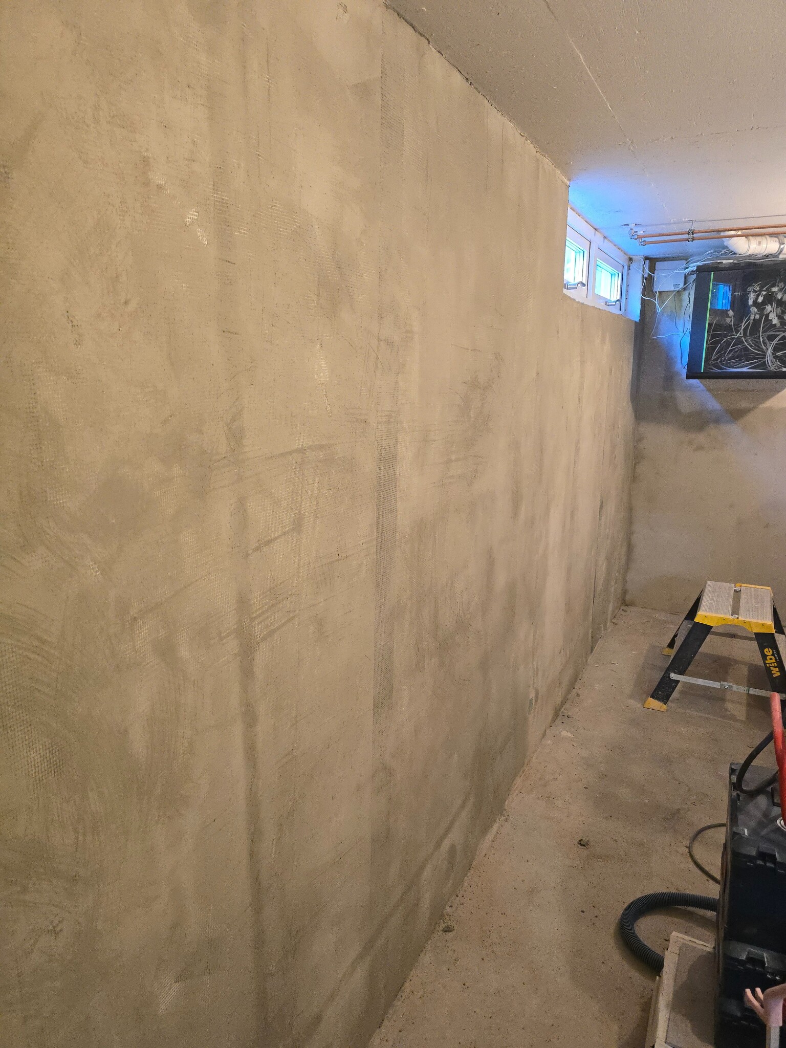

Nu återstår bara den sista väggens spricklagningar innan vi ger oss på elen.

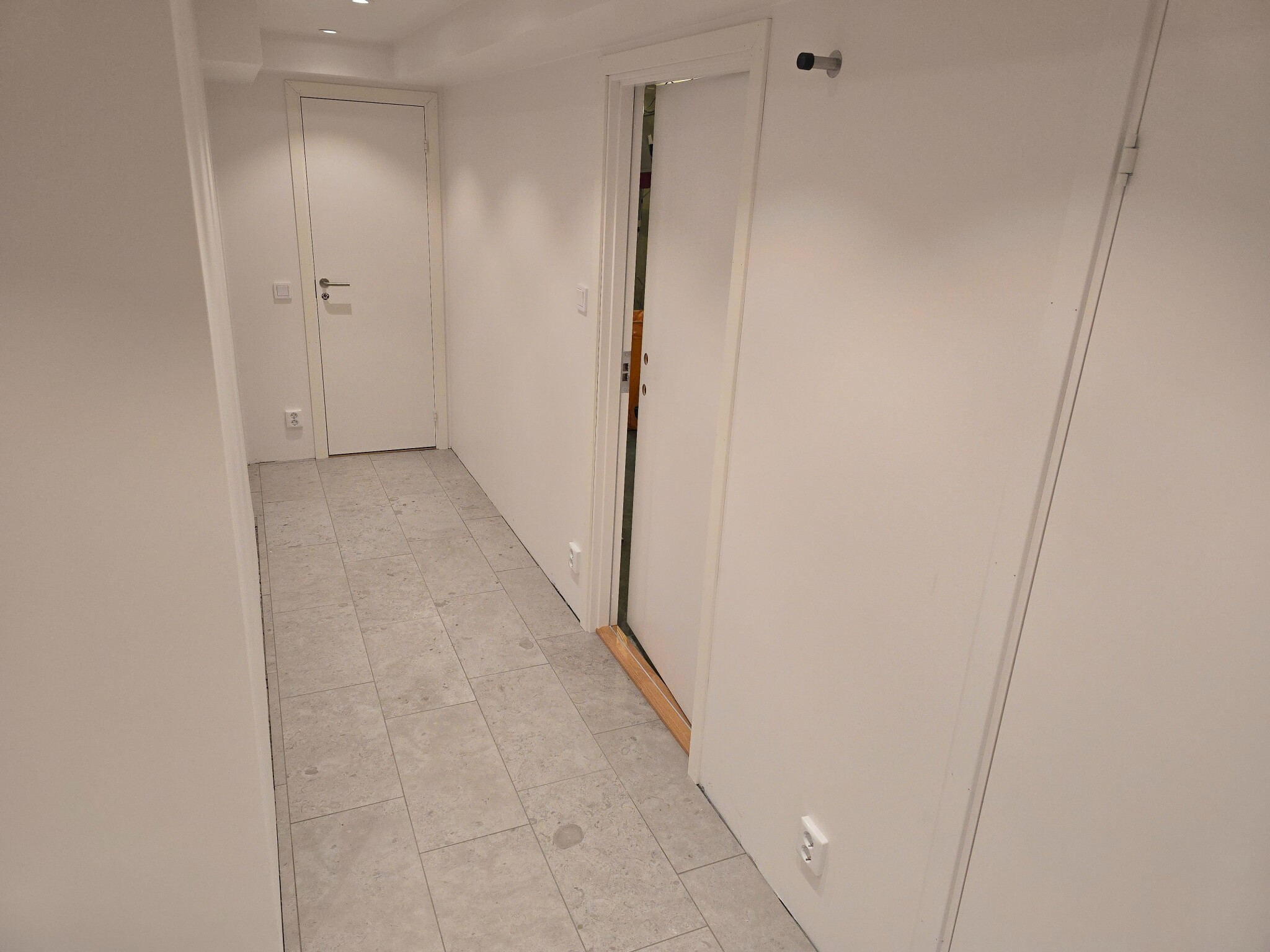

18 november 2025. Plattsättaren är tillbaka för att foga golv och lister.
Det är snabbt färdigt.
Visa bilaga 950909

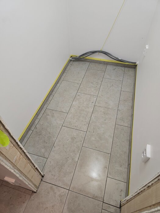

Det enda som återstår här är att fästa nätverkskablaget, montera dörr samt elfahyllor.

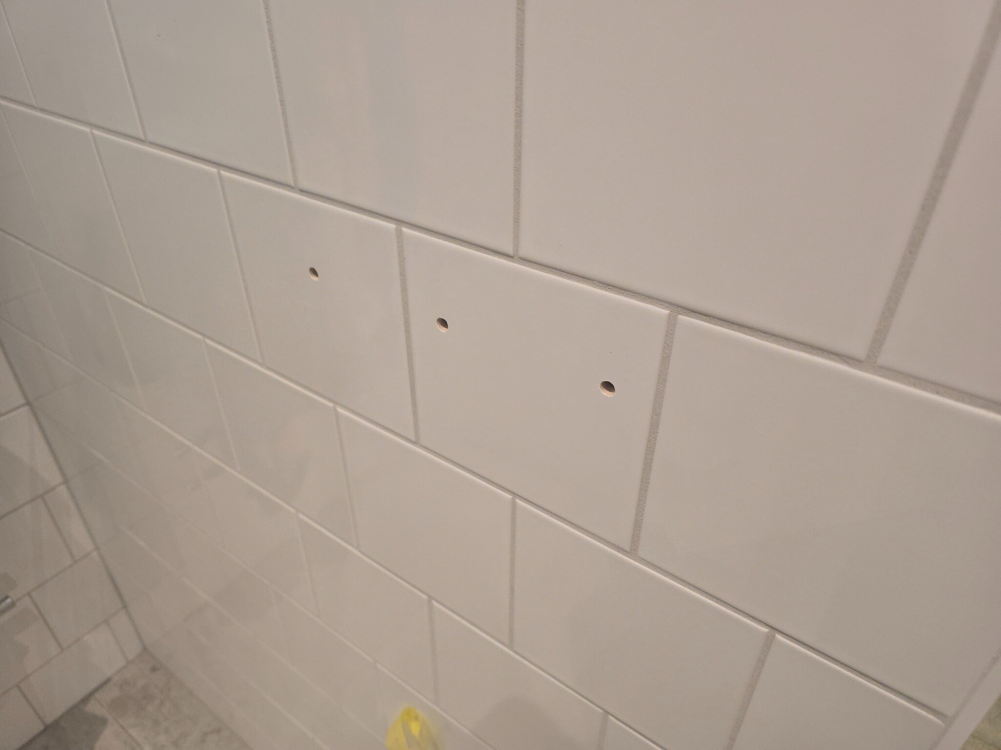

Vi har också fått tummen ur för att sätta handdukskrokar och toalettpappershållare på toan och i duschrummet. Det är verkligen på tiden, det har gått flera månader.
Plattsättaren hann inte göra mer än att diamant borra i plattorna, resten sköter jag själv.

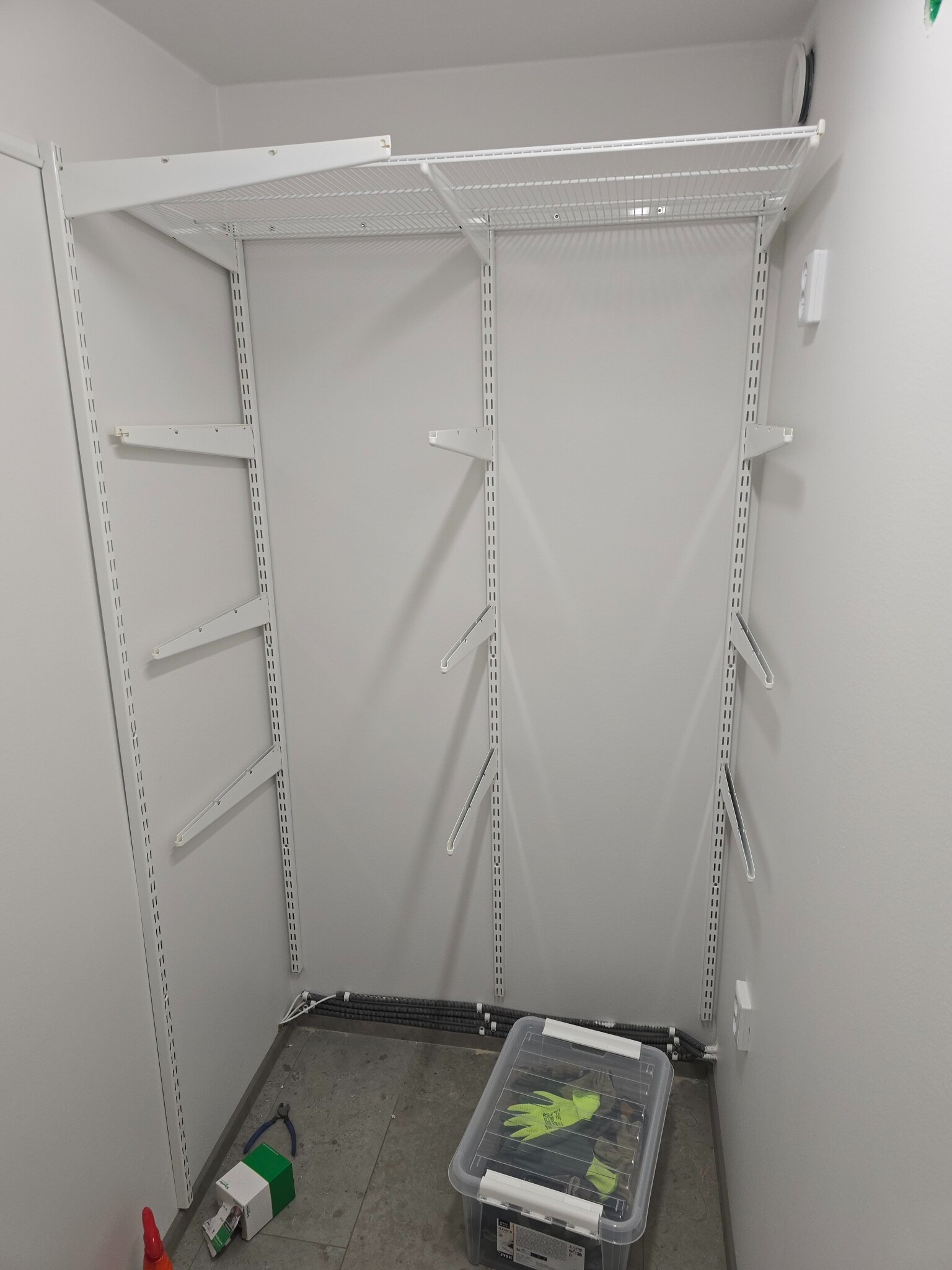

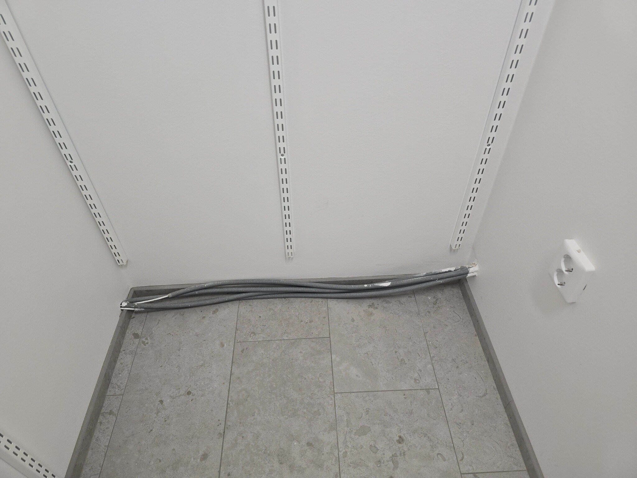

Jag laborerar lite med elfahyllorna i klädkammaren. Eftersom rummet blivit något smalare kommer jag behöva köra en del vinkelslip.

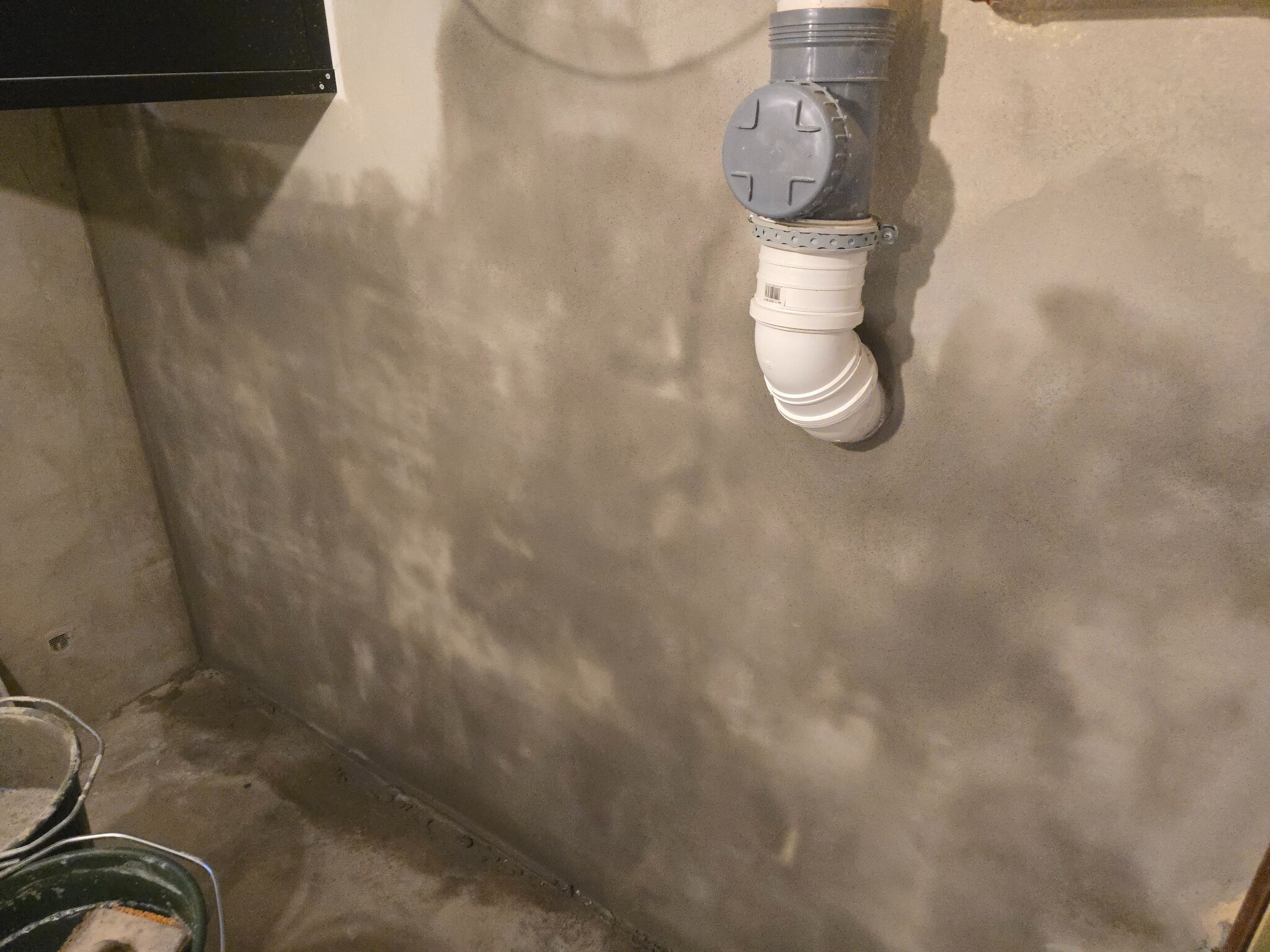

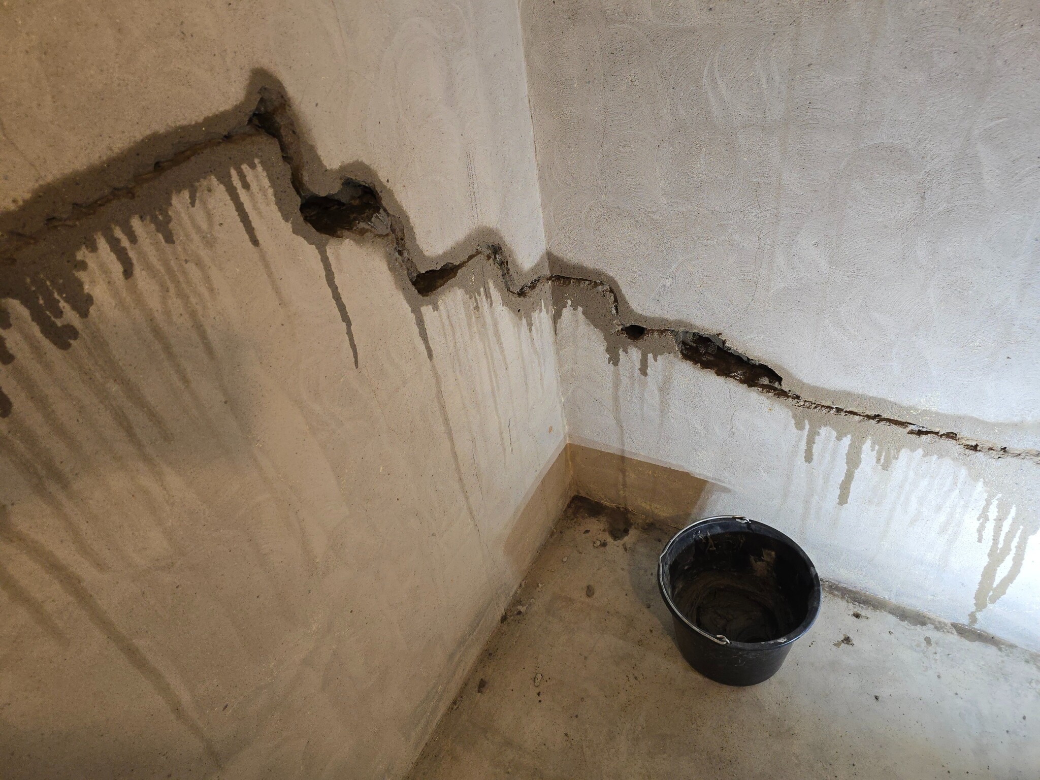

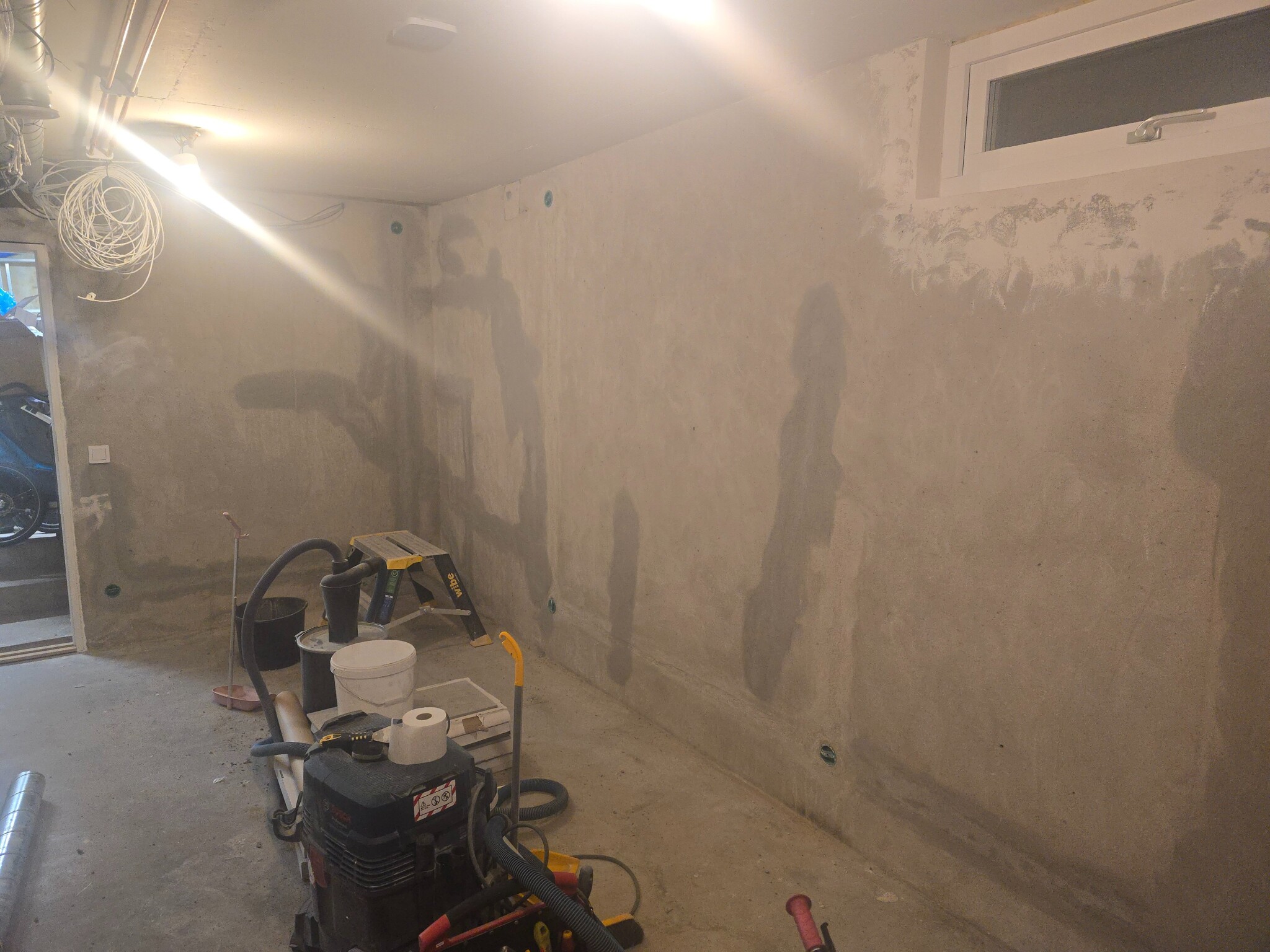

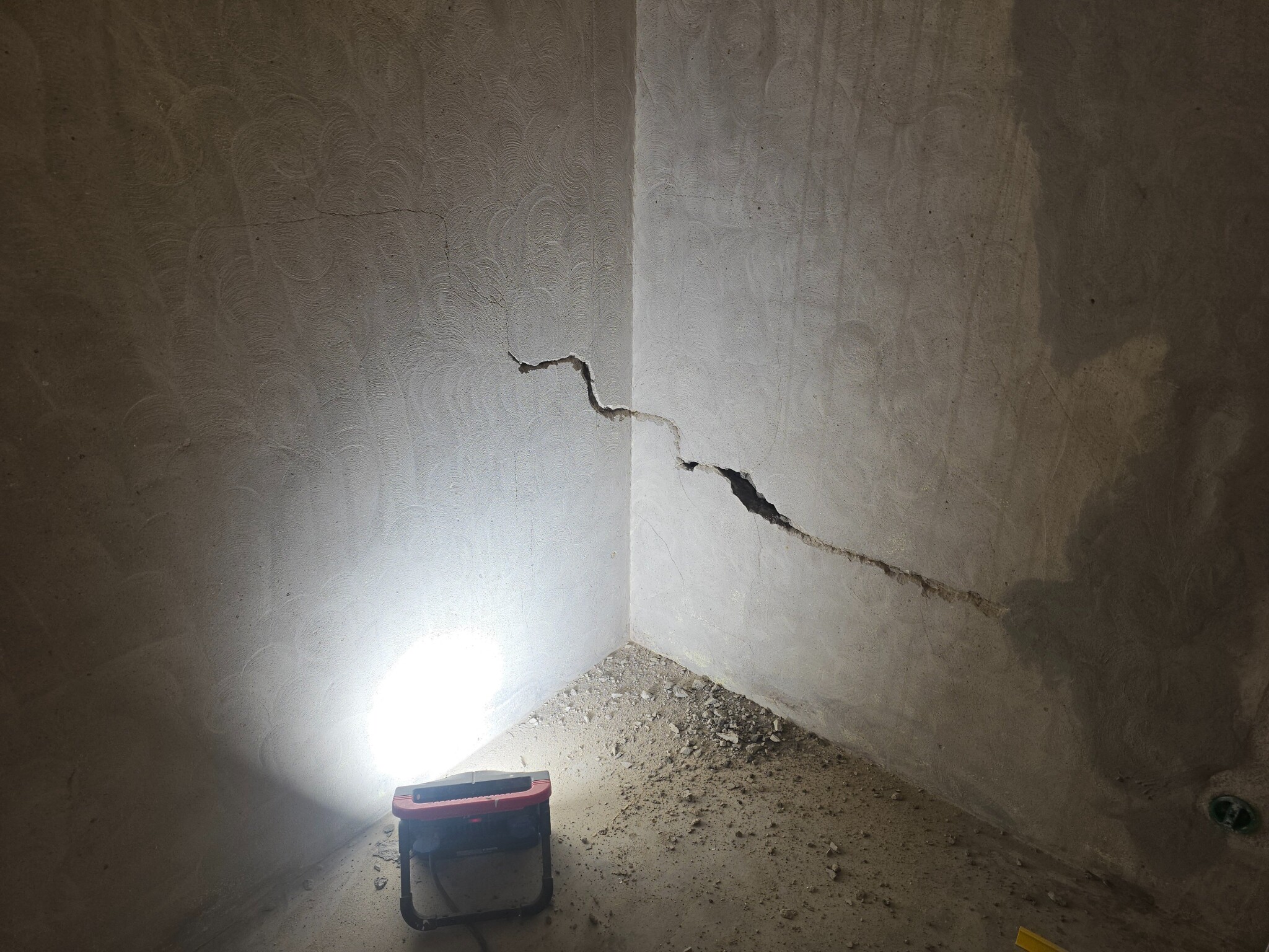

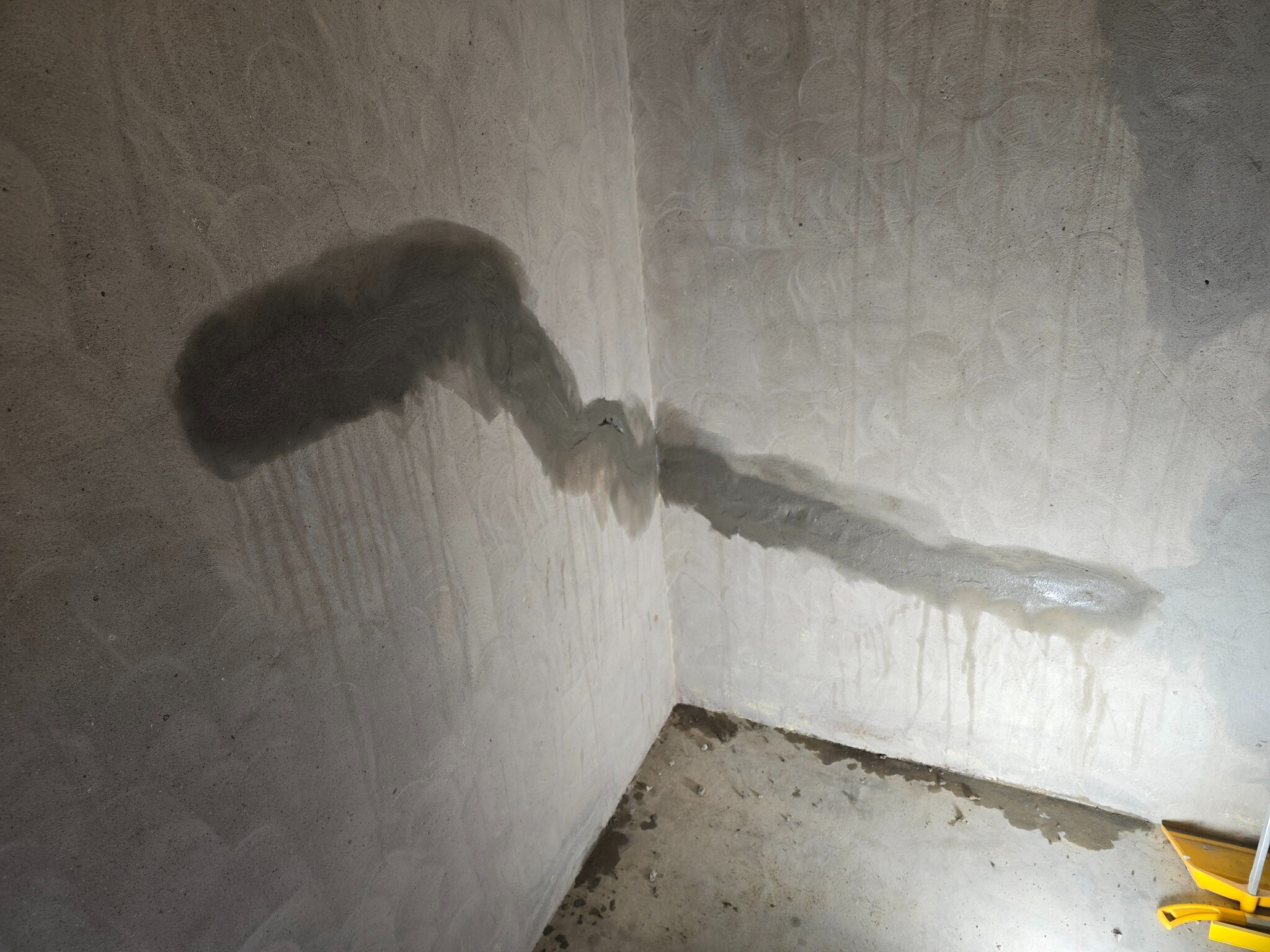

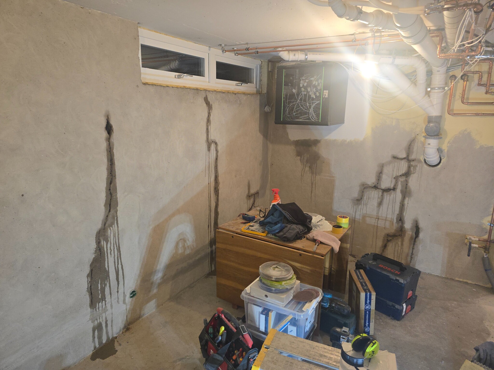

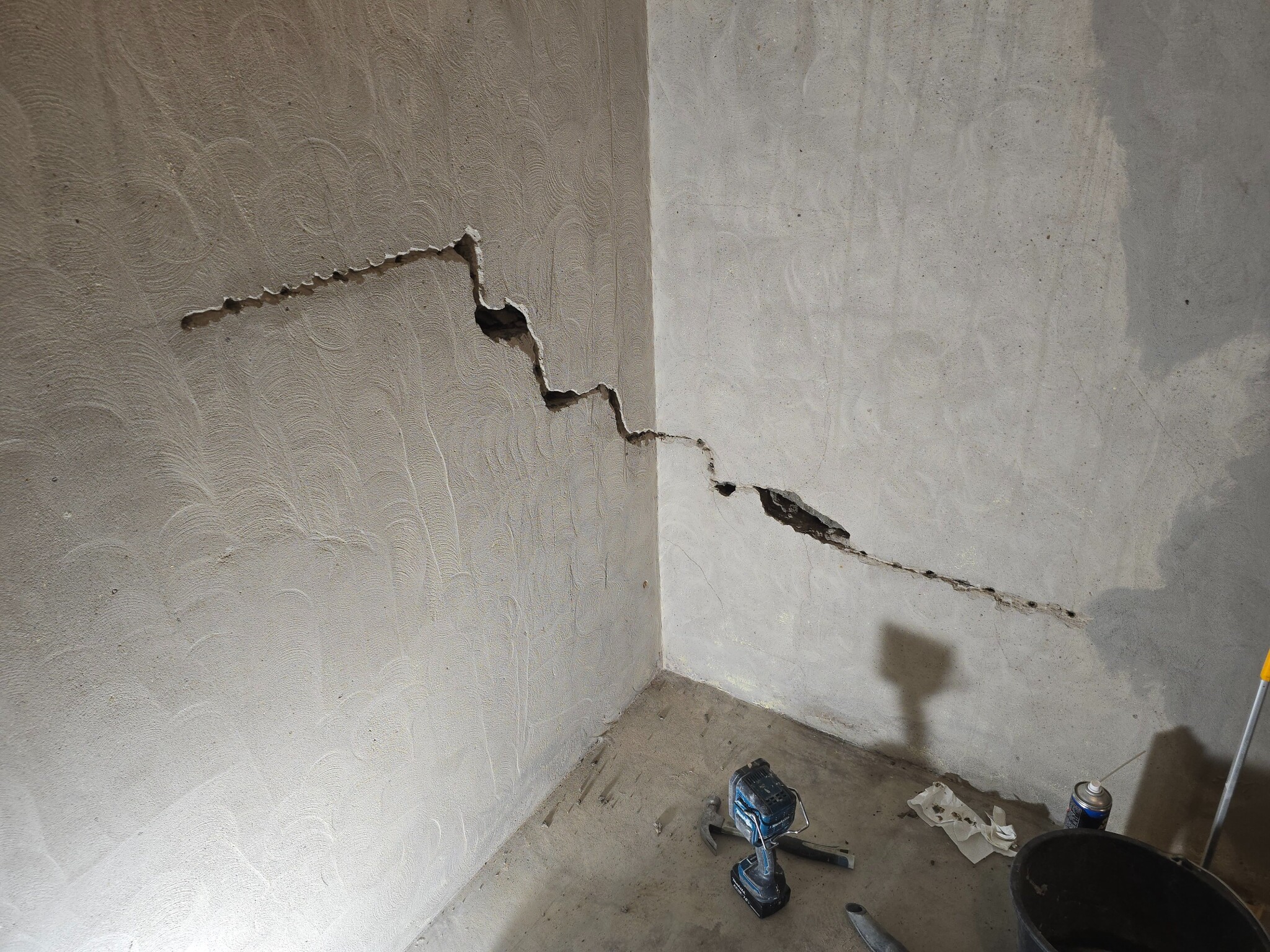

20 november 2025. Mer spricklagning, och där det finns en liten spricka är det förvånande hur mycket lös puts och hålstenar det finns bakom. Känns bra att fixa allt man ser medan man är här.

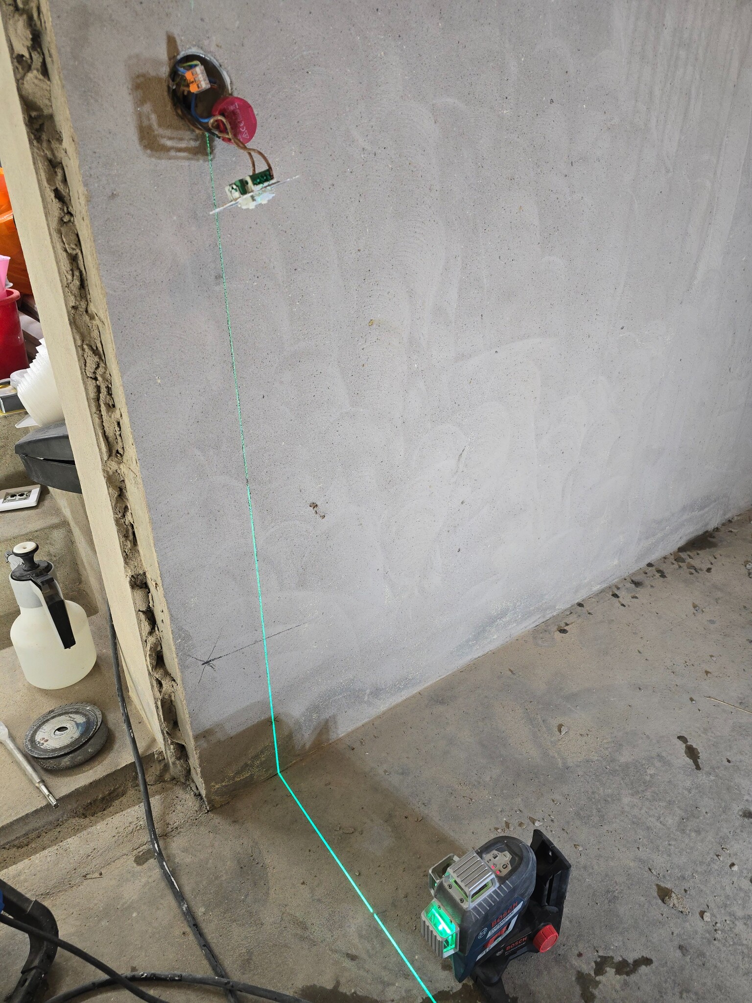

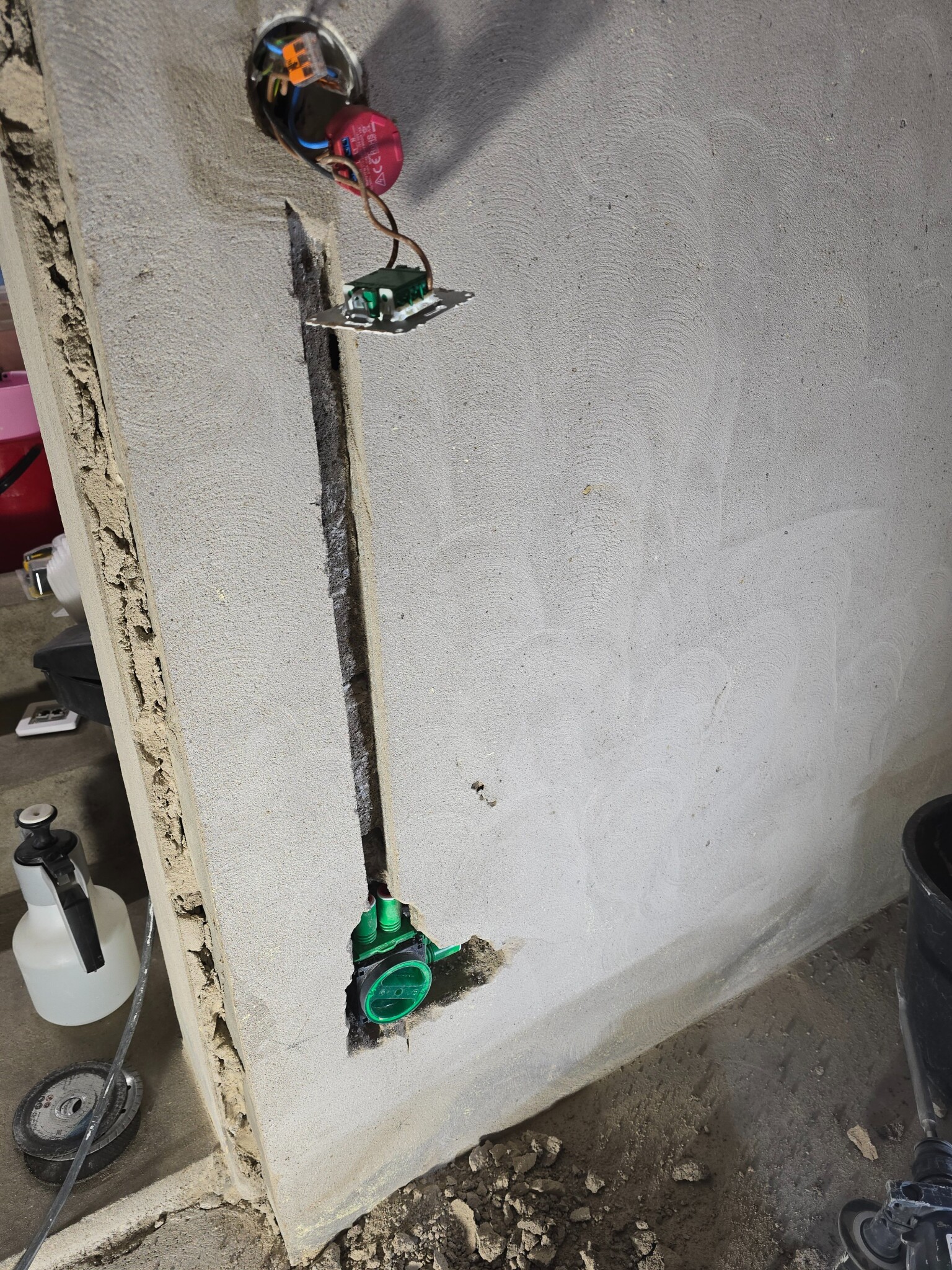

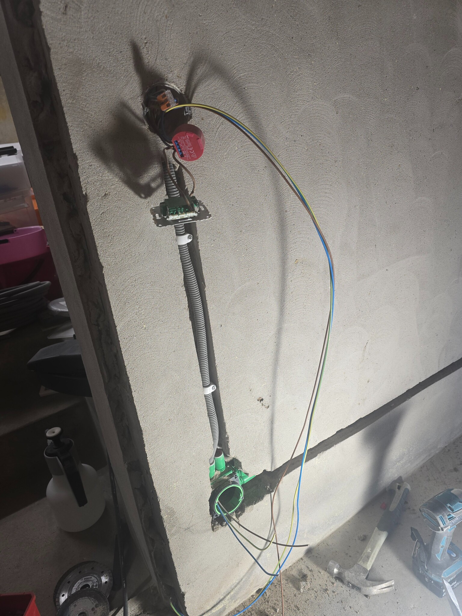

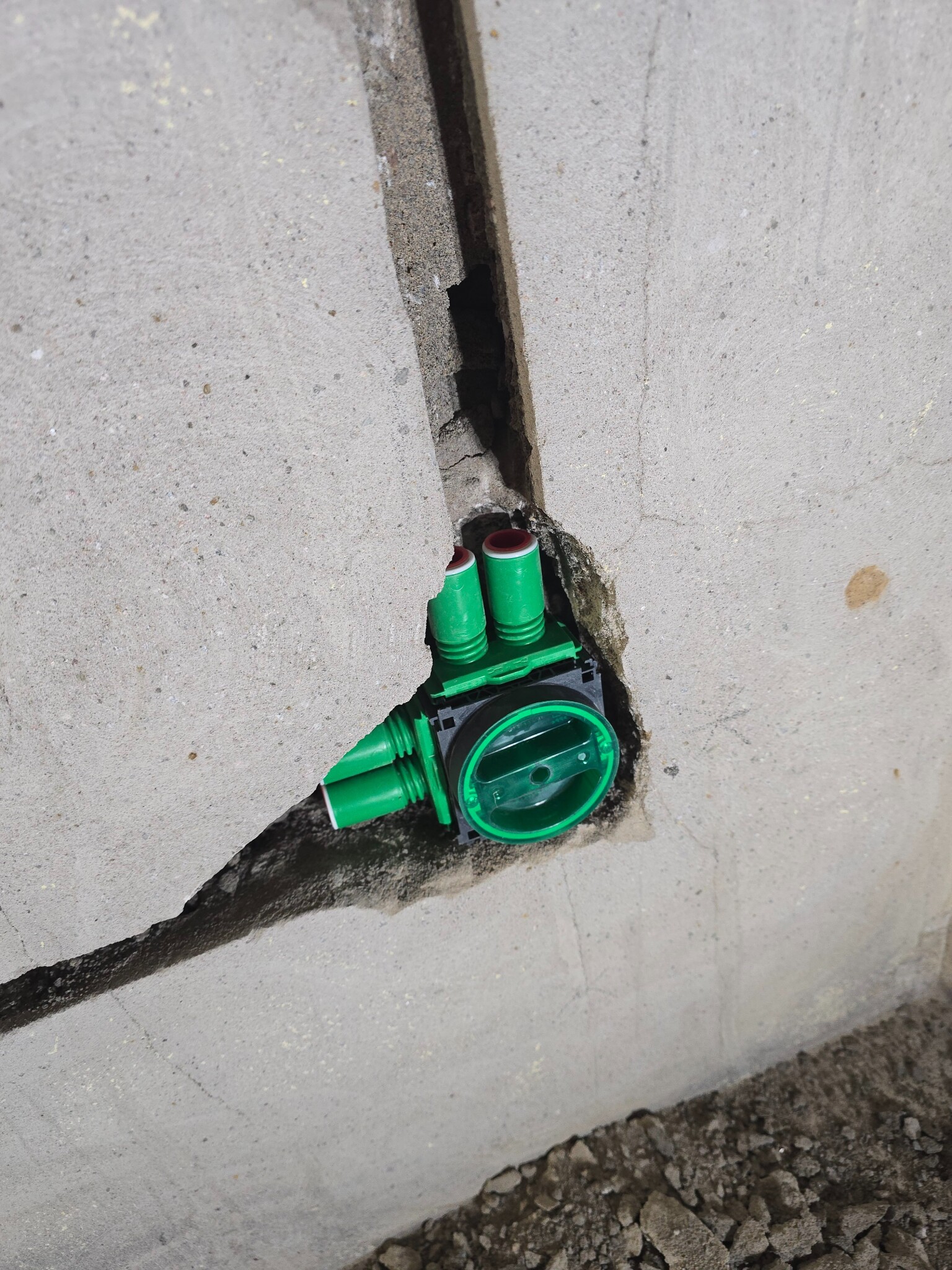

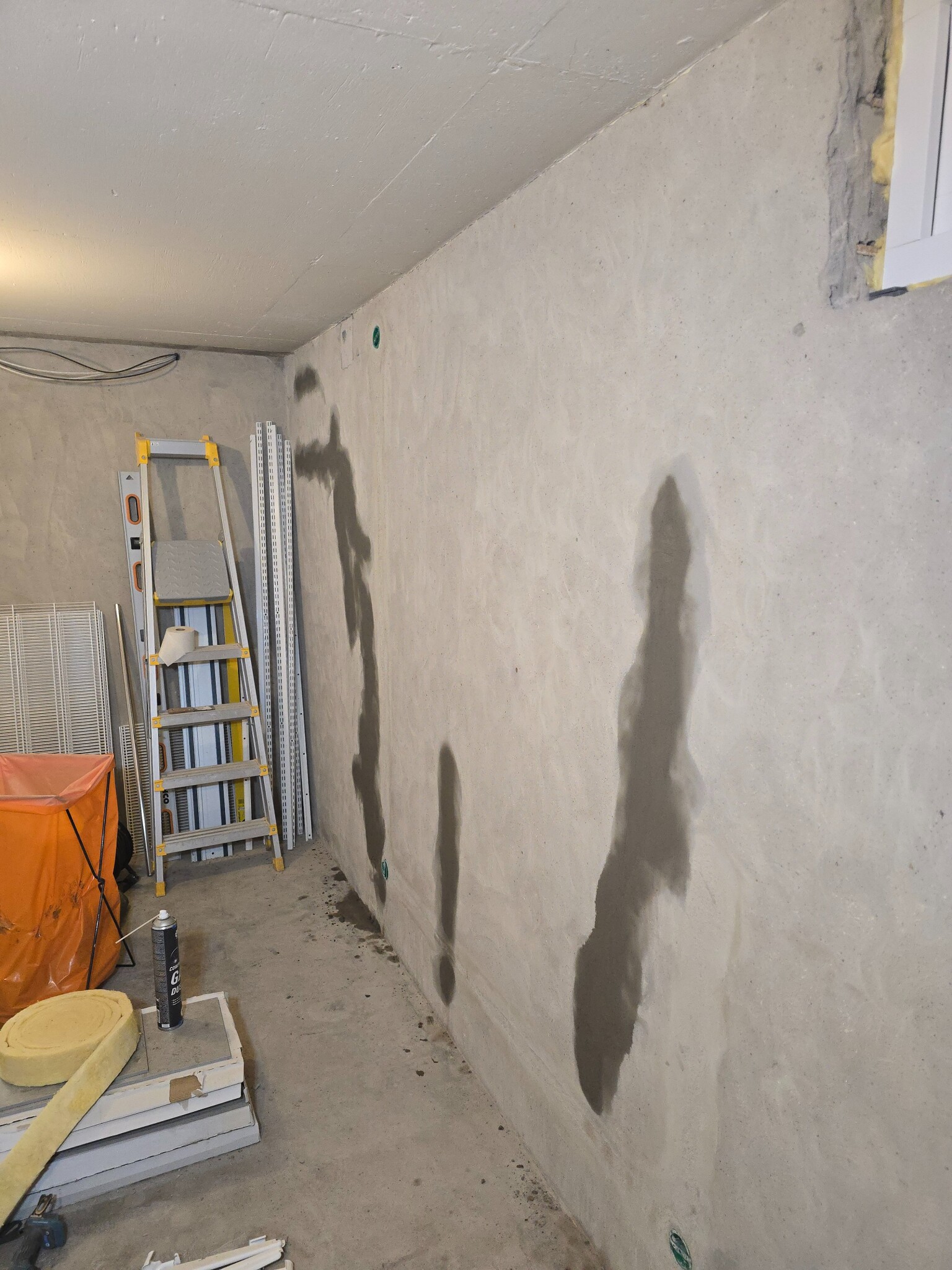

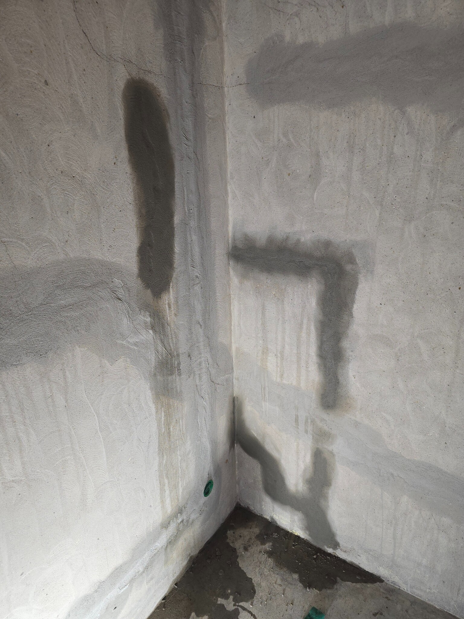

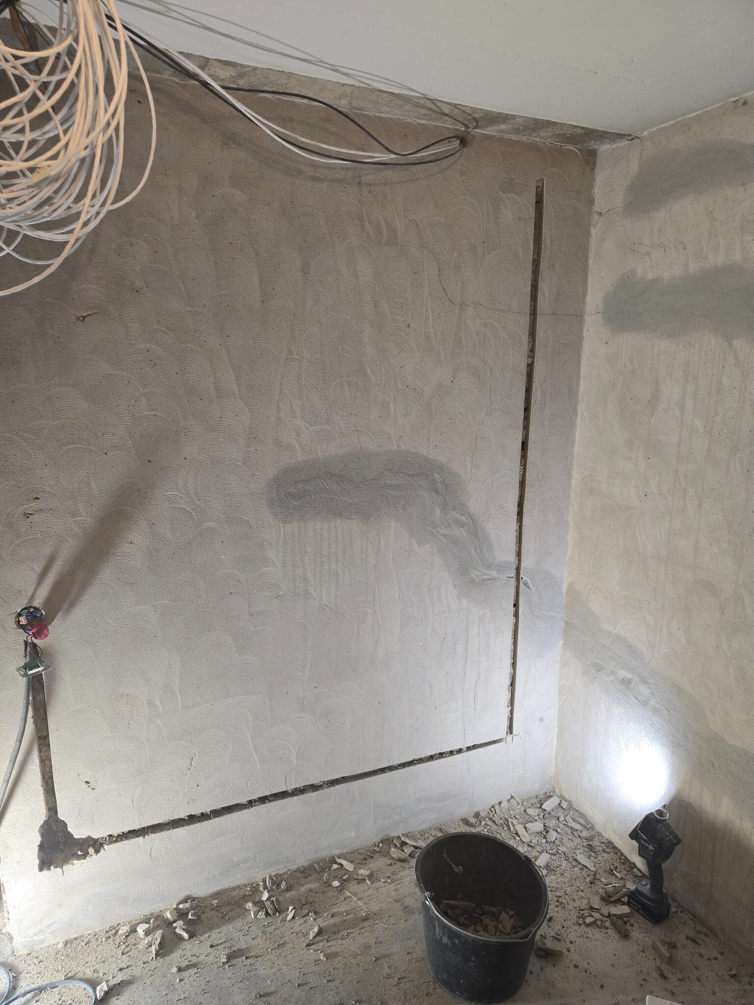

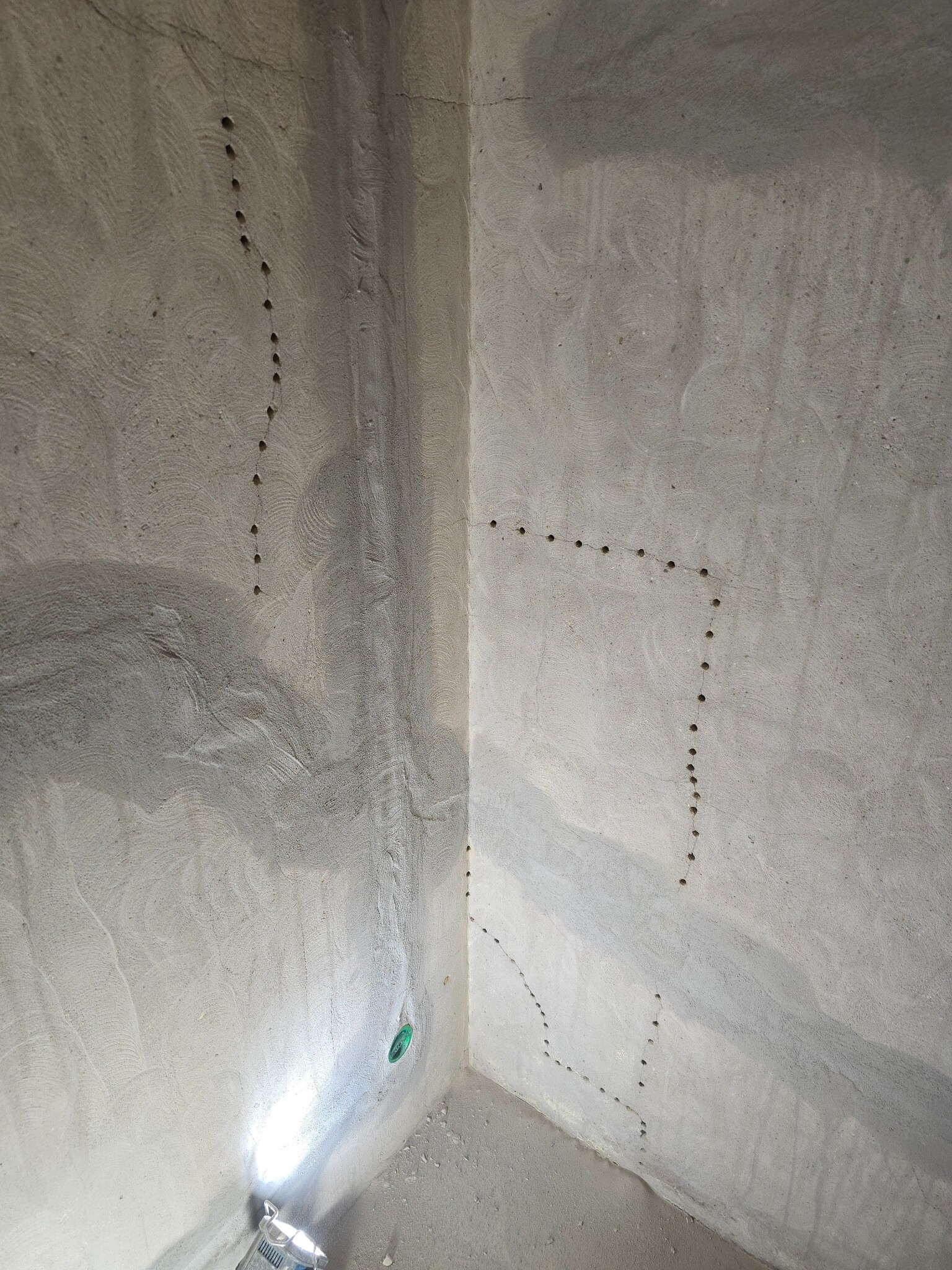

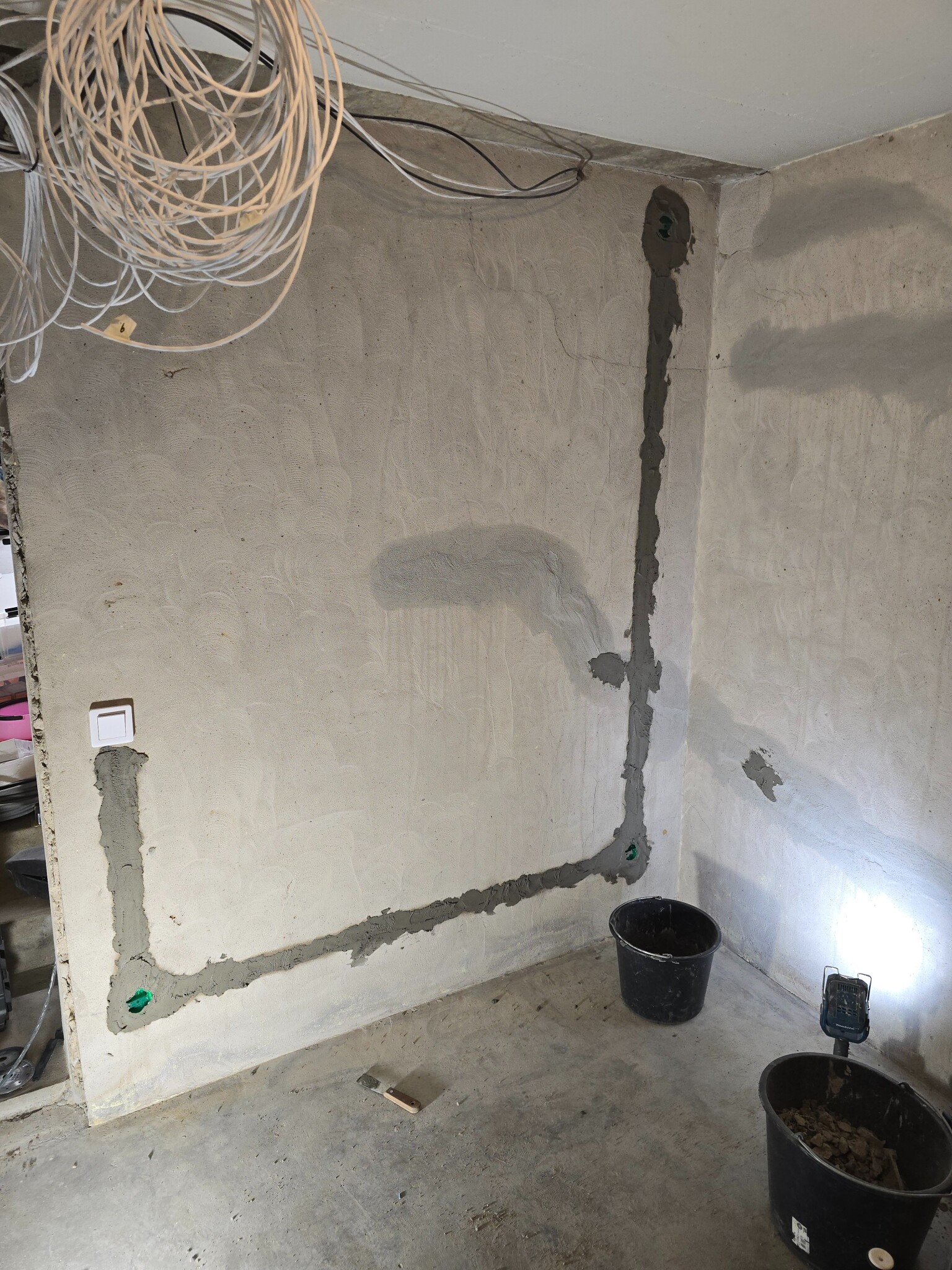

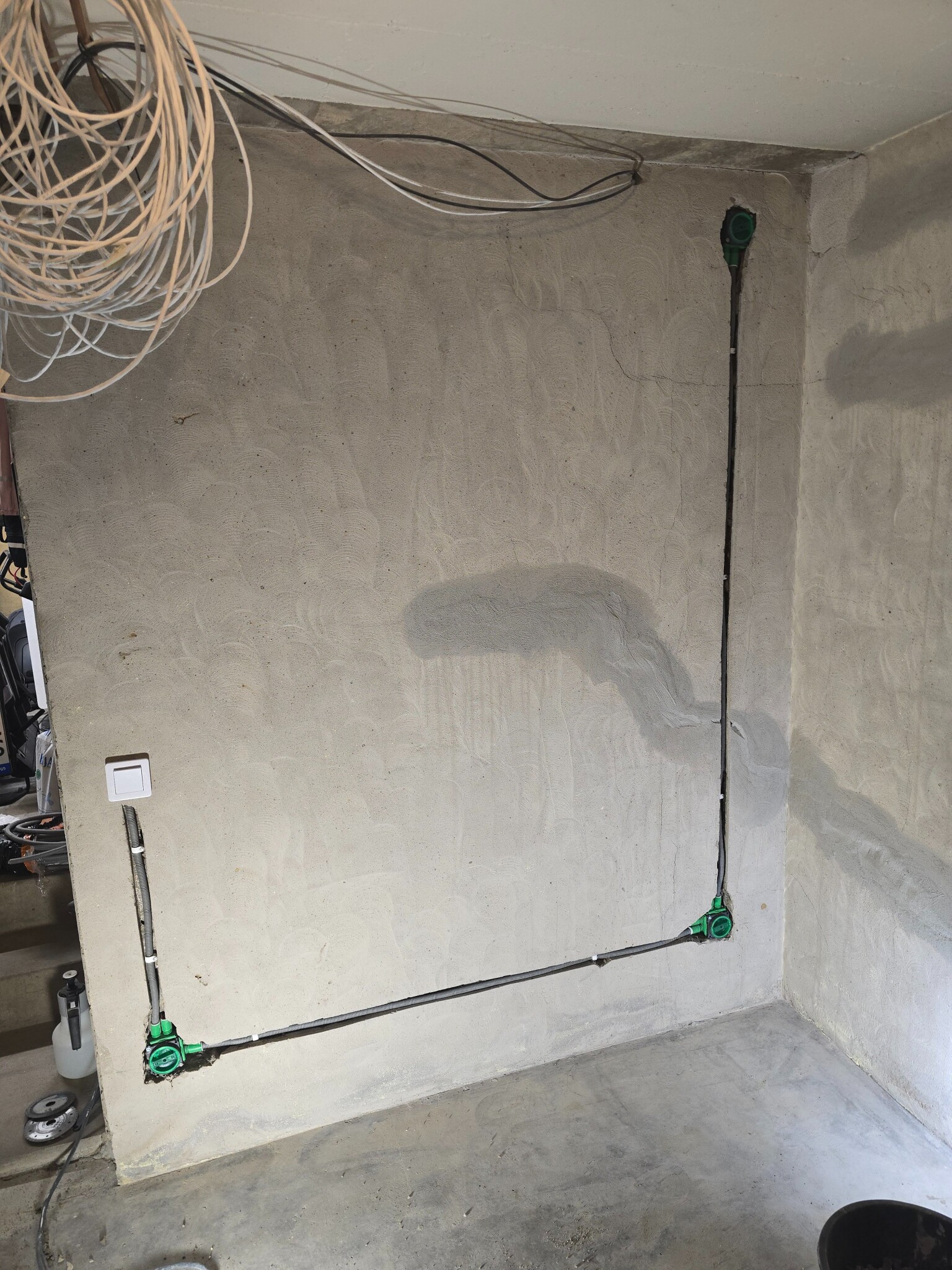

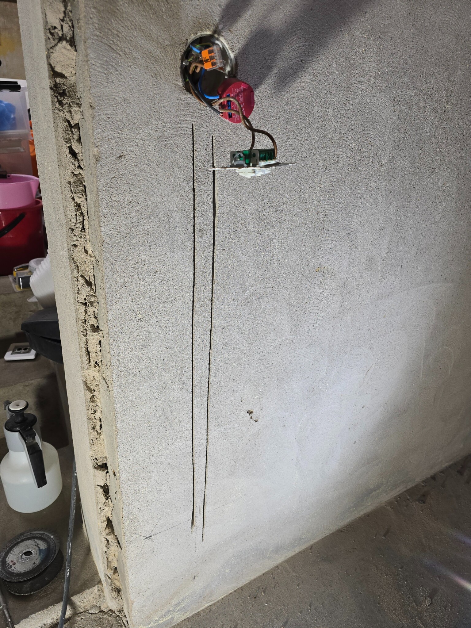

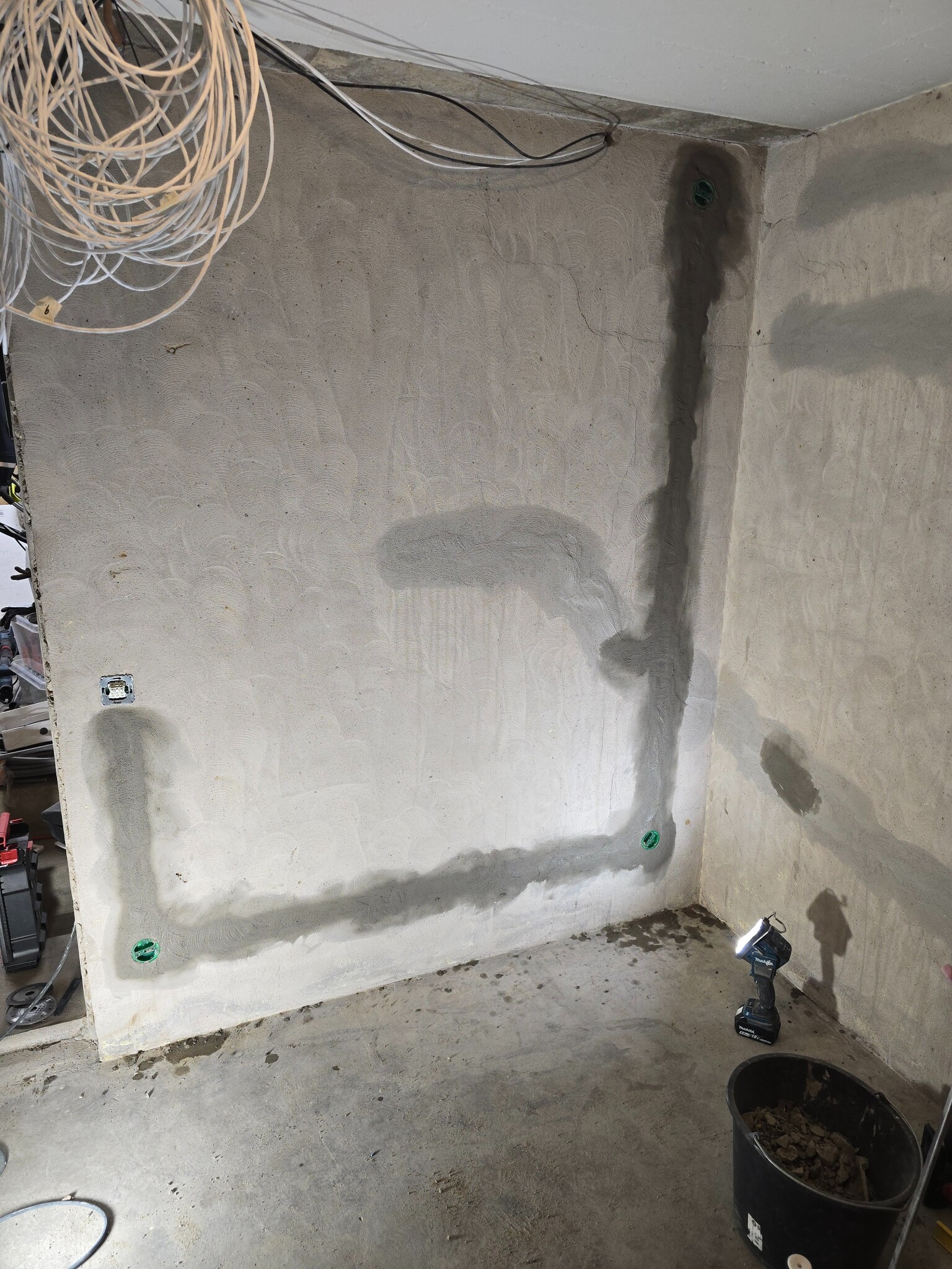

22 november 2025 och vi fräser vidare i väggen.
Denna vägg mot garaget ska ha tre uttag. Två vid golvet och ett närmare taket.
In med dosor.
In med flexrör
Elen färdig

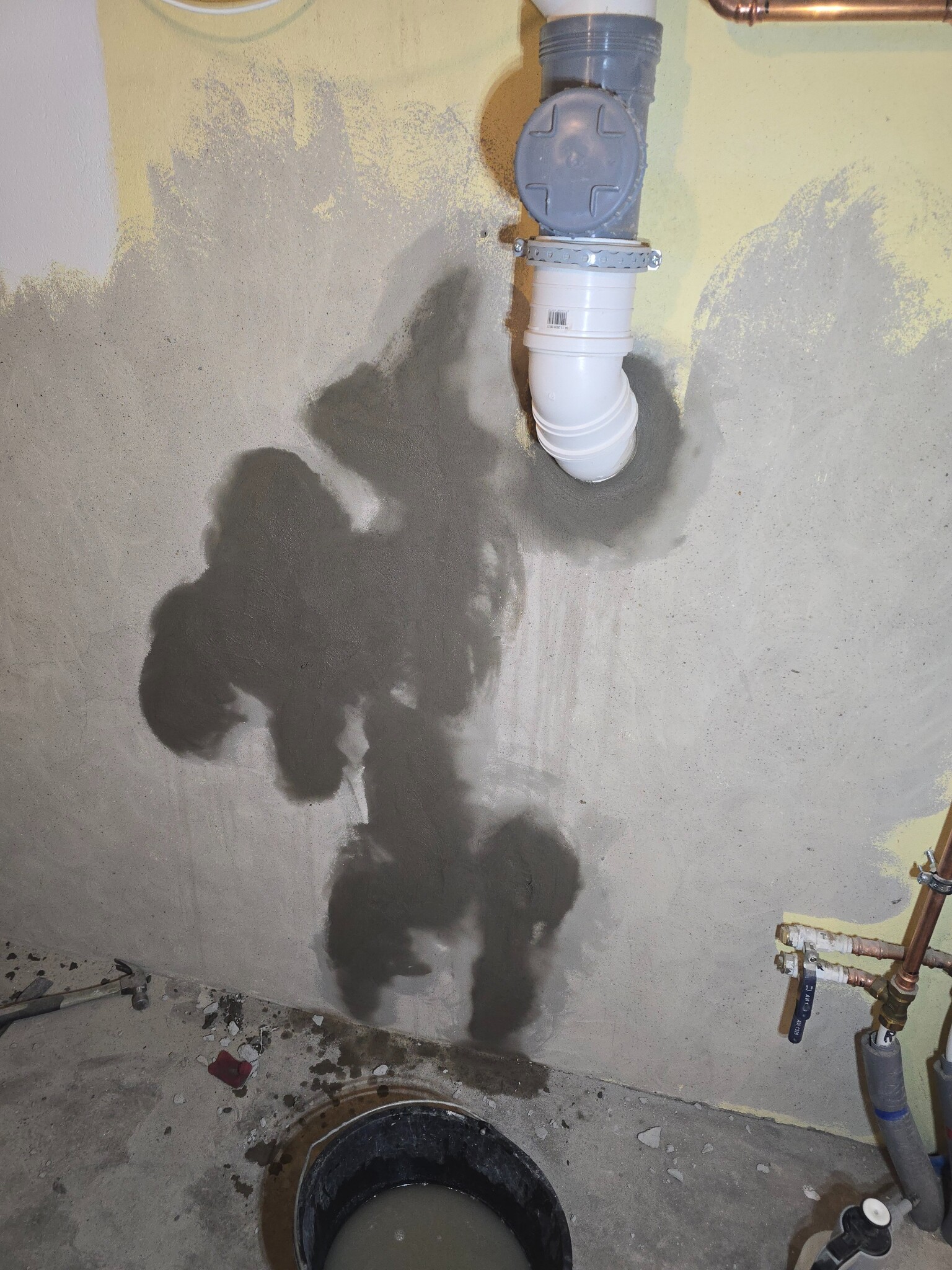

På med lagningsbruk
och sedan svampa
Med detta har rummet gått från ett uttag till sju, och då räknar jag bara betongväggarna. Gipsväggen har säkert lika många fler

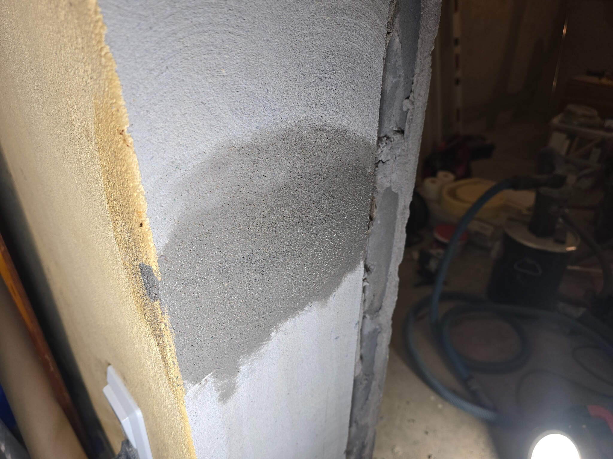

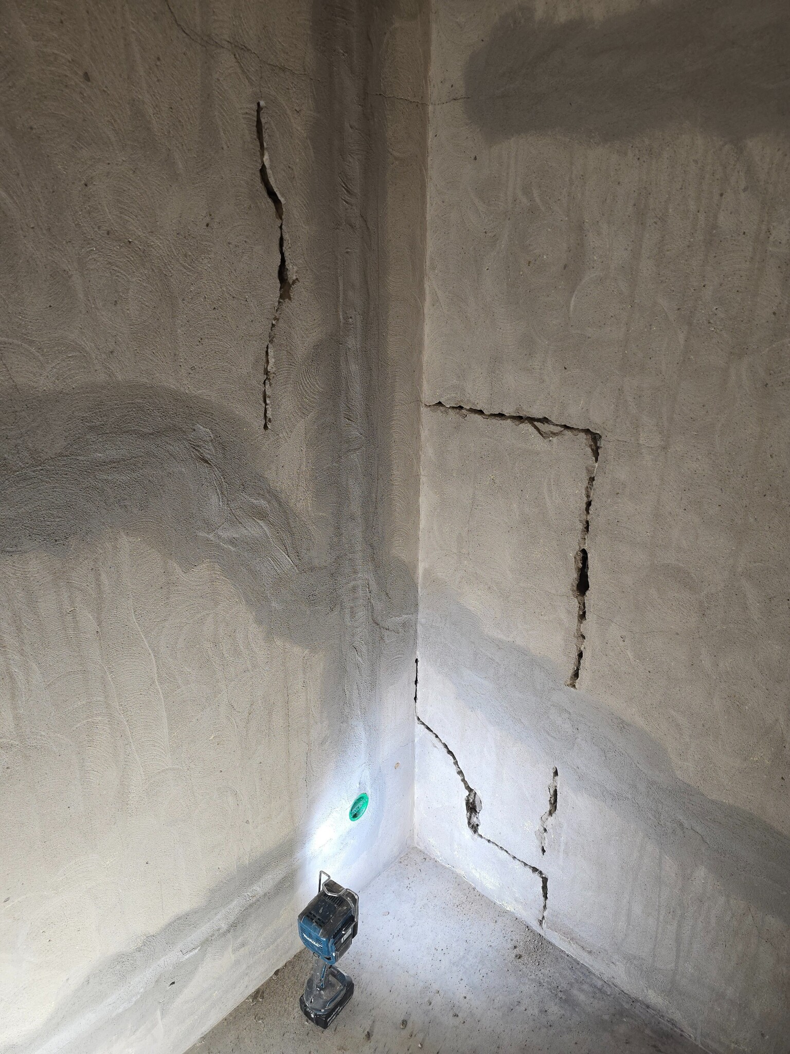

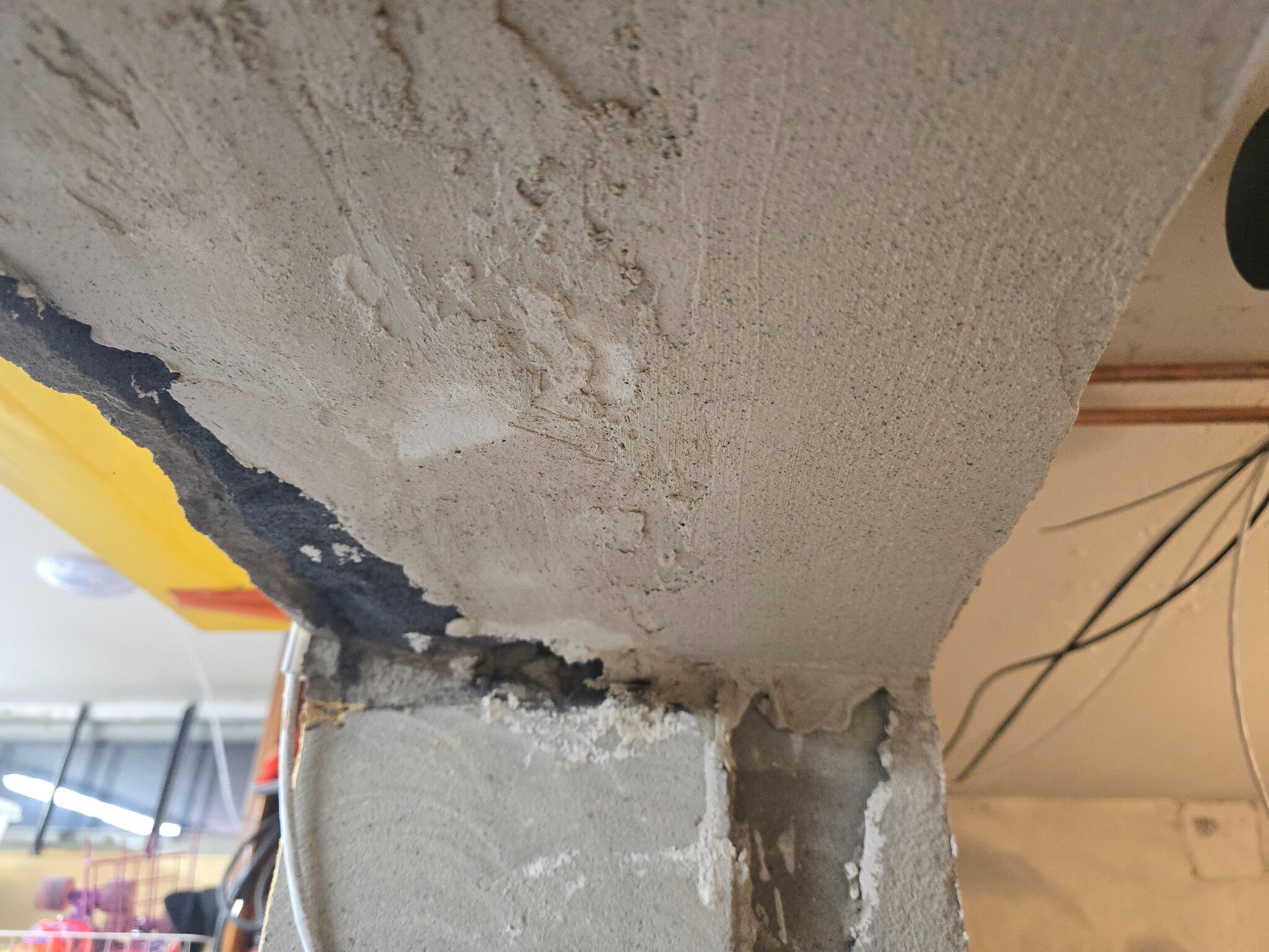

27 november 2025. Sista rycket med spricklagning.

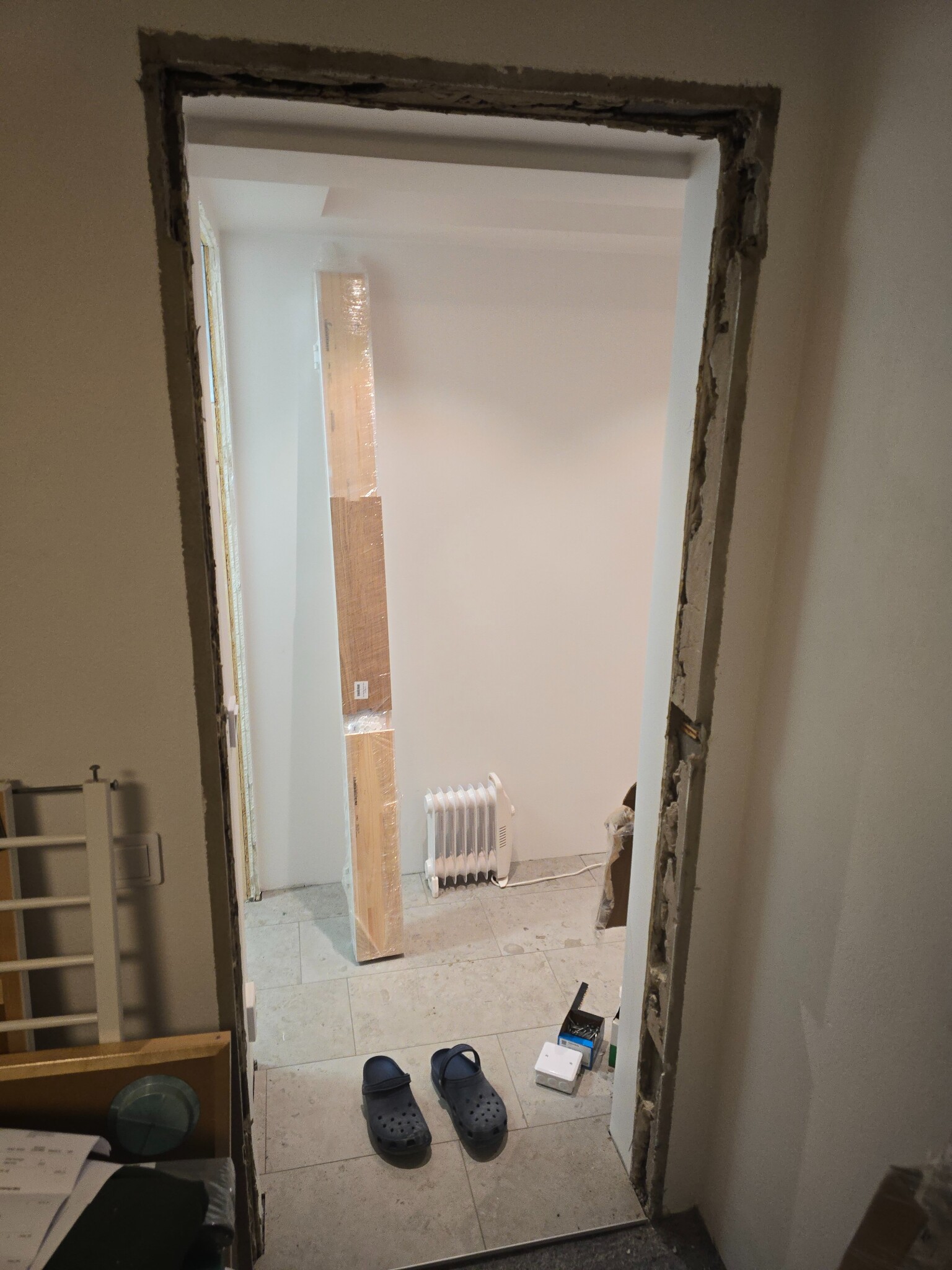

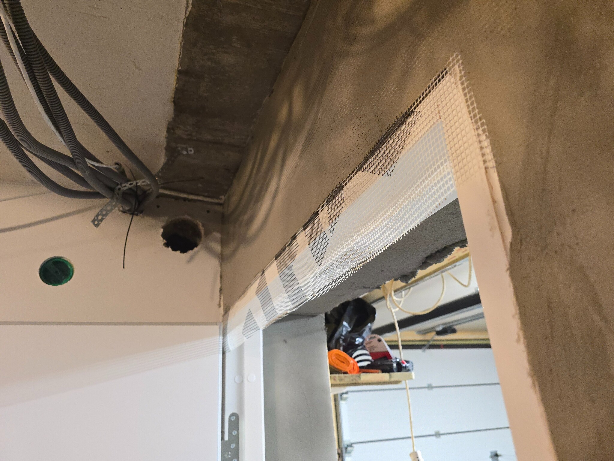

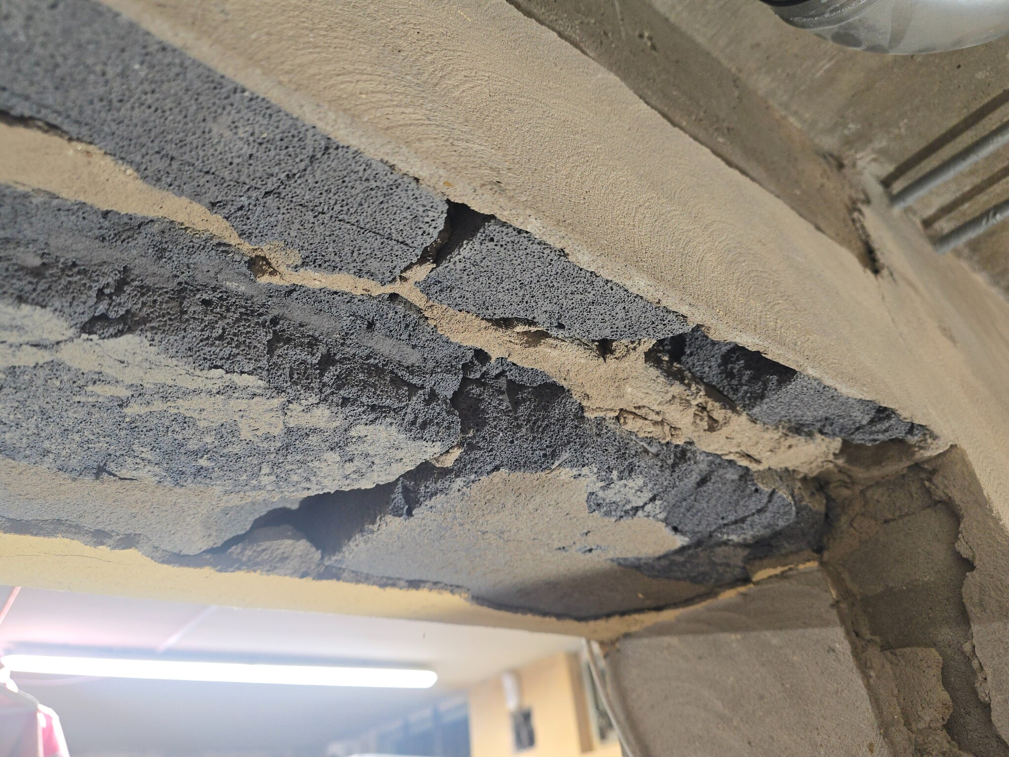

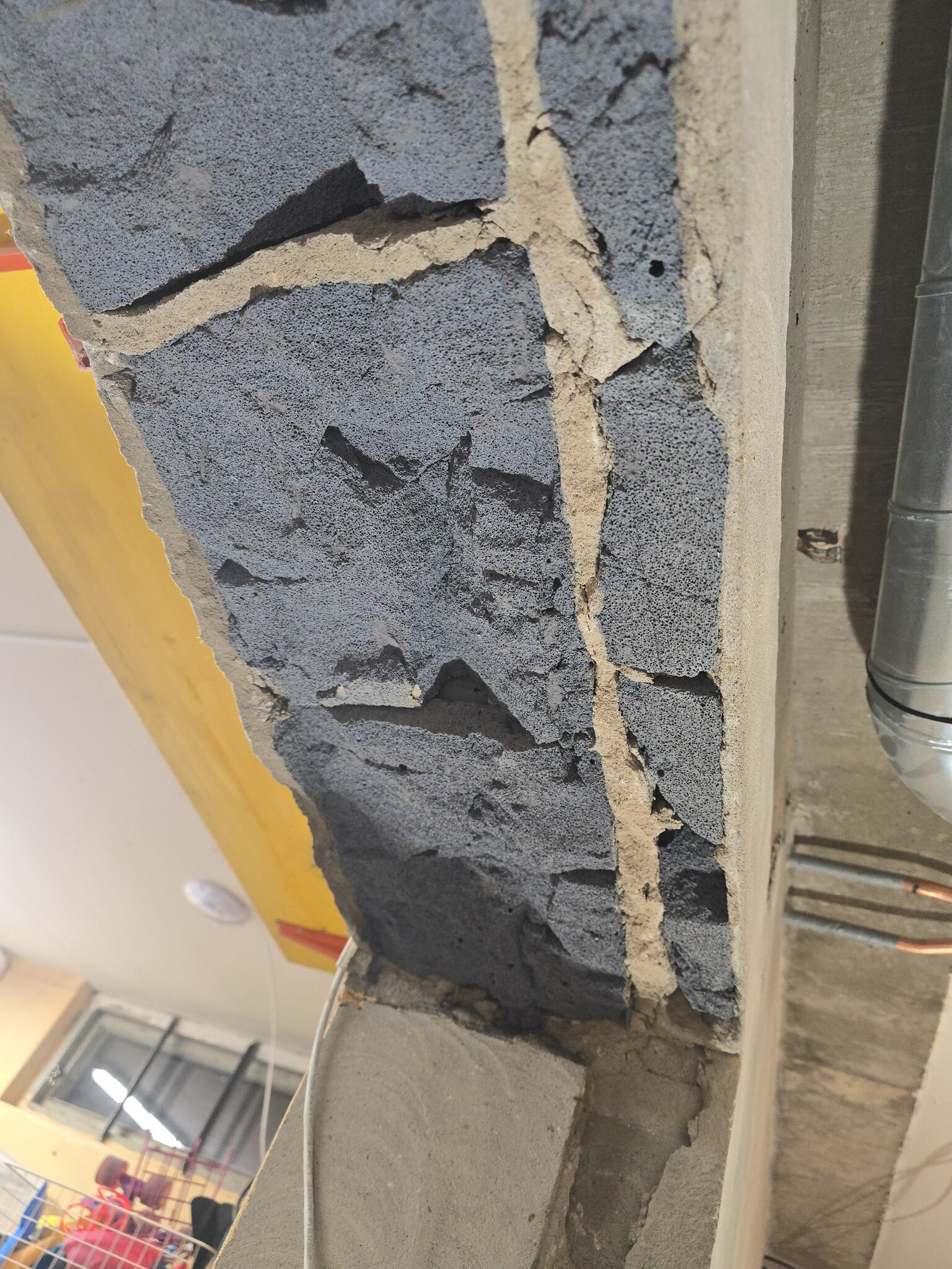

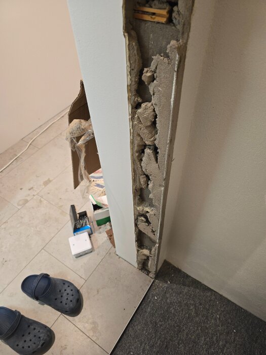

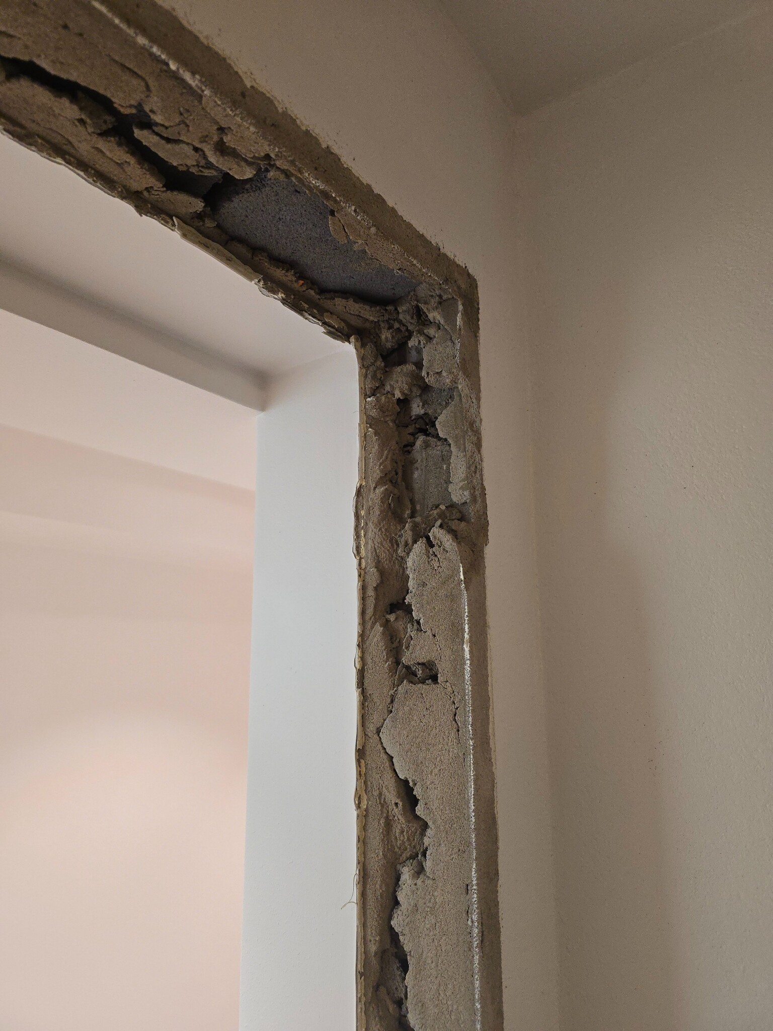

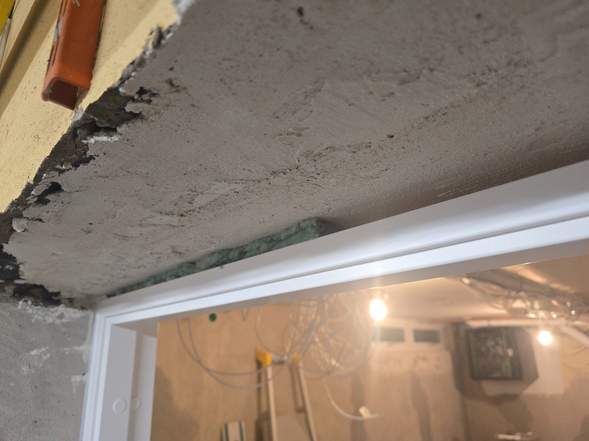

Nu måste vi förbereda för dörrinstallationen, och jag knackar lite mer runt dörren till garaget.
Före:
Efter:
Det kan vara svårt att se, men detta är en bärande vägg. Som tur är har vi bara icke-bärande blåbetong över dörrhålet så vi kan enkelt öppna upp lite så vi får plats med en dörr i standardmodul. Muraren ska komma förbi snart och släta till biten över dörren så det blir både brand- och ljudtätt.

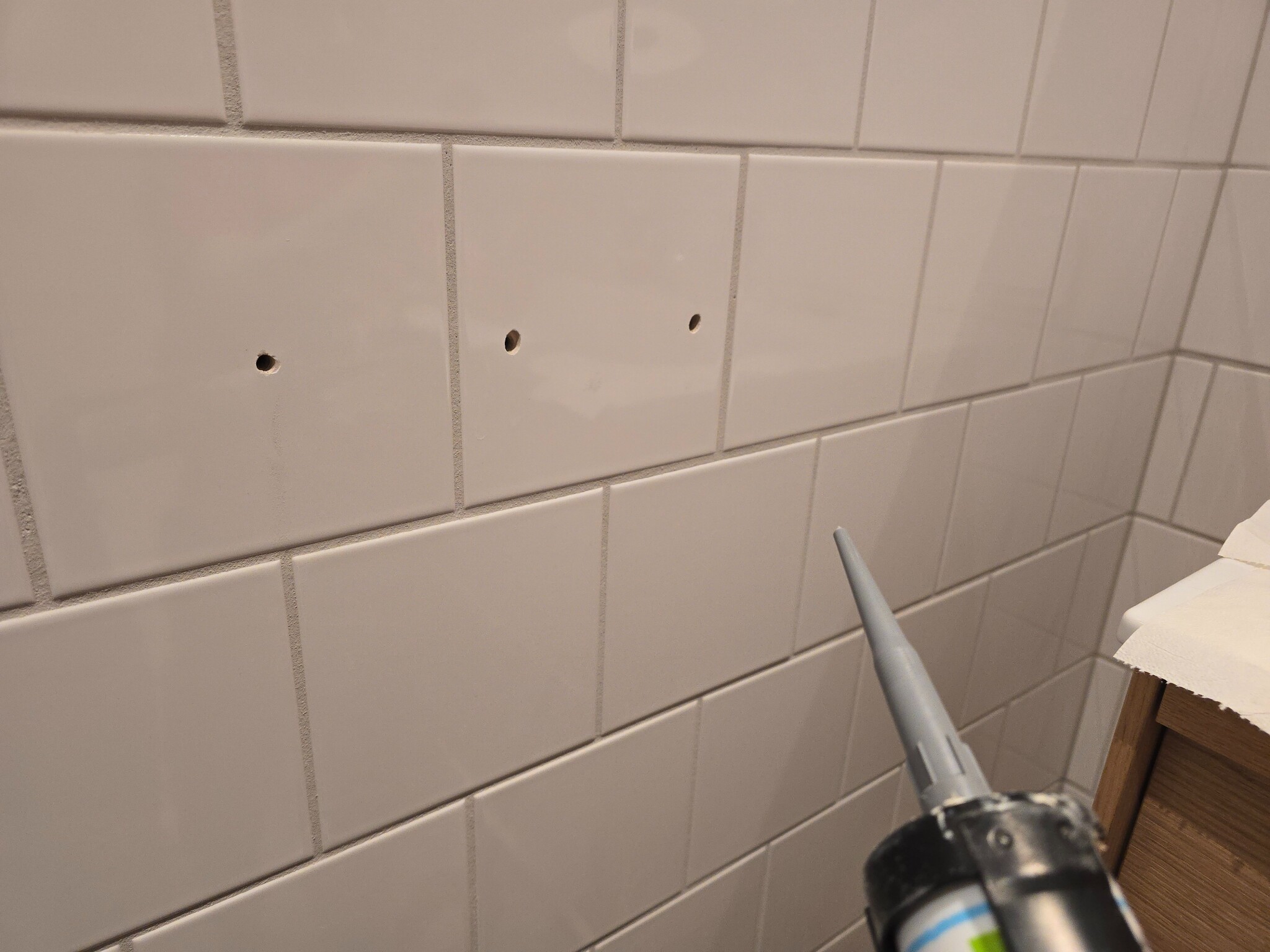

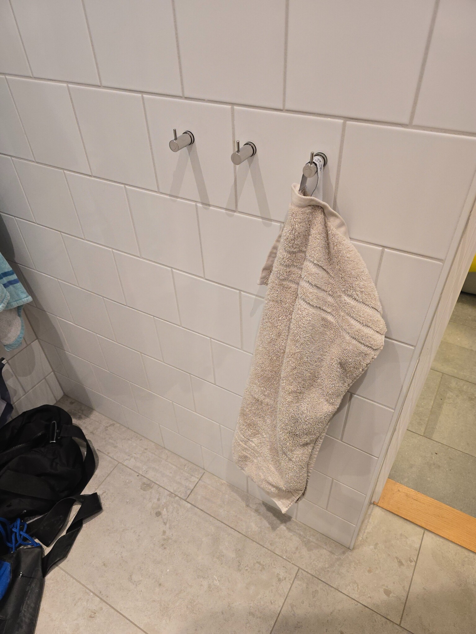

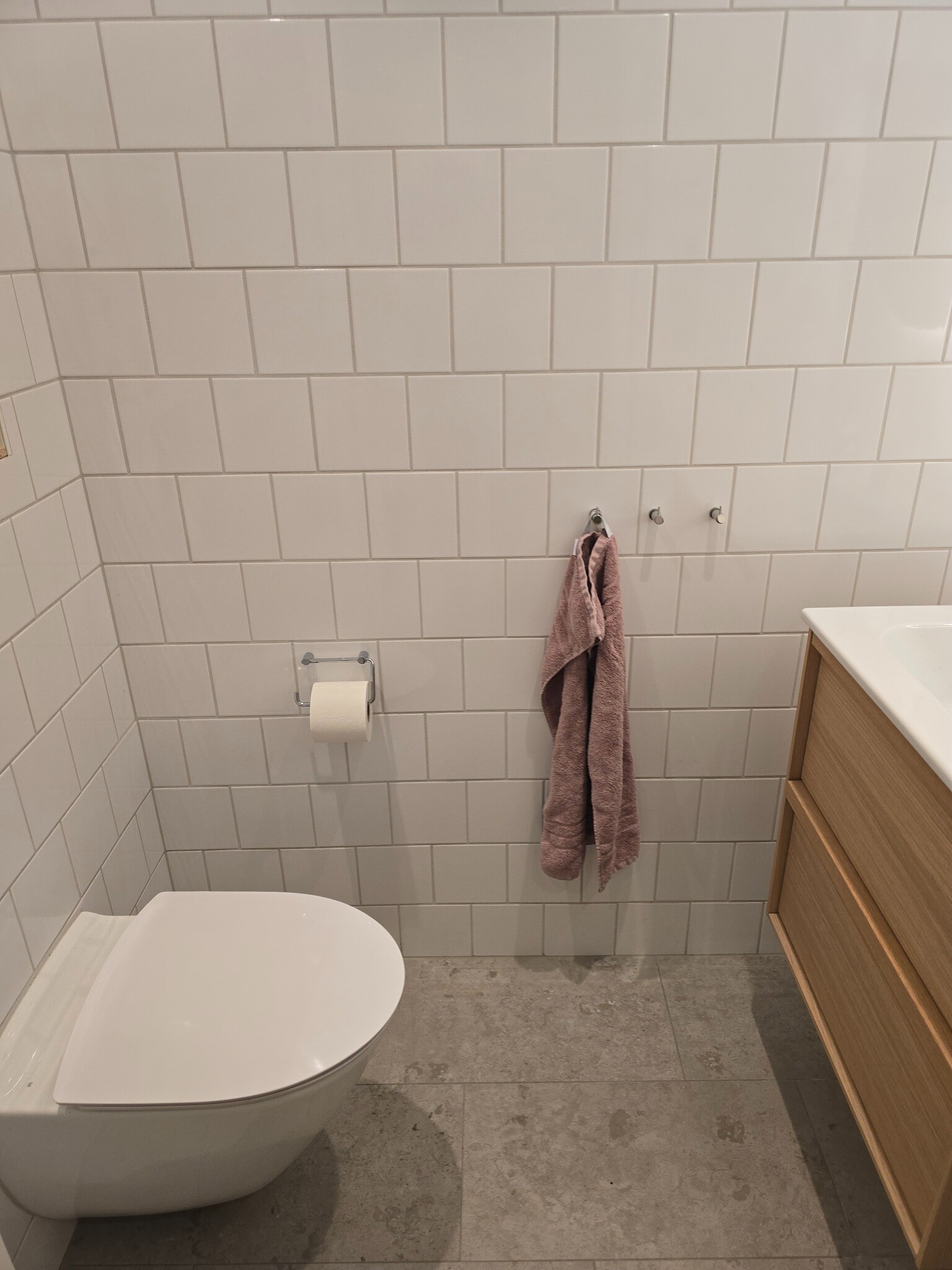

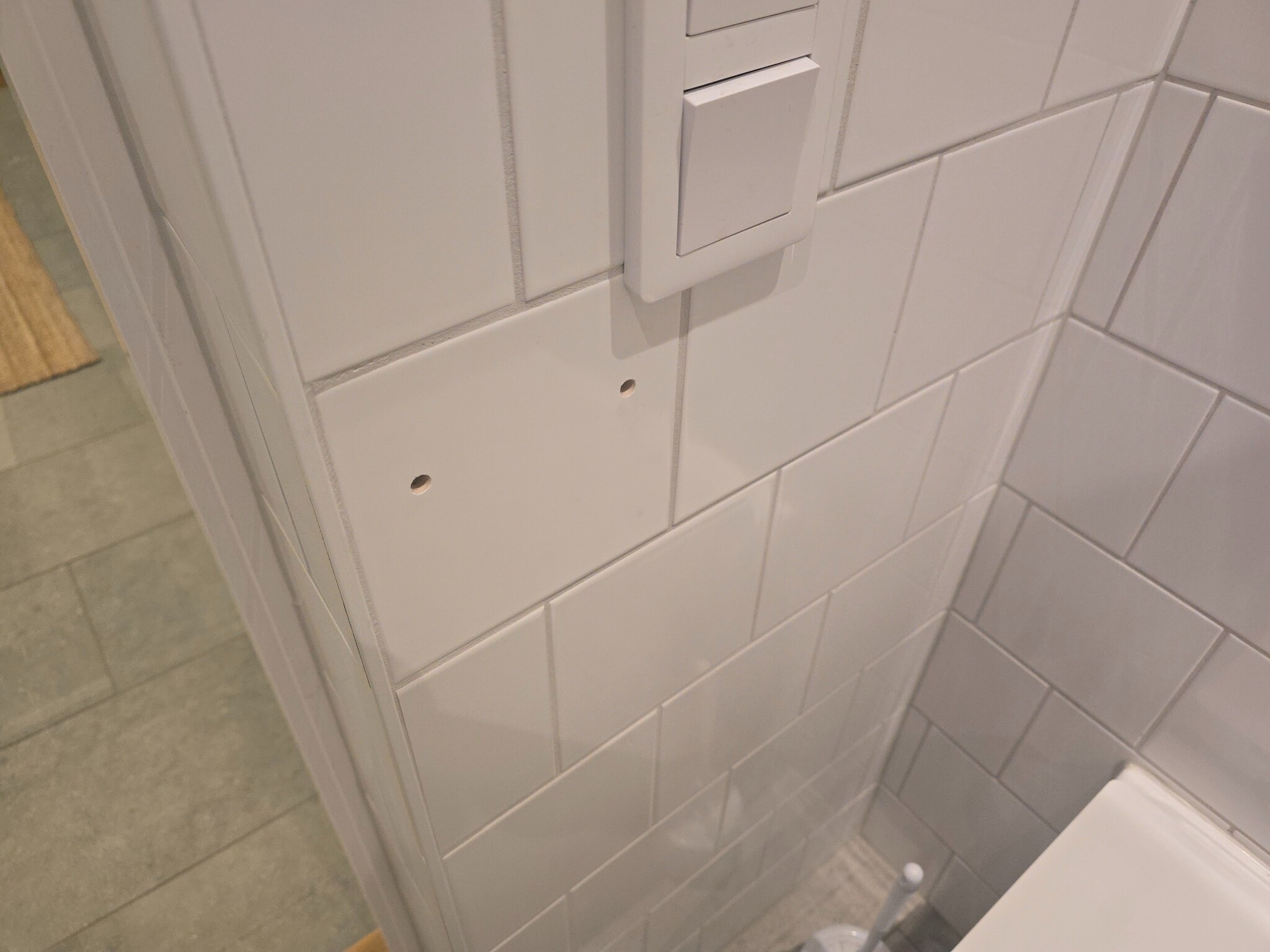

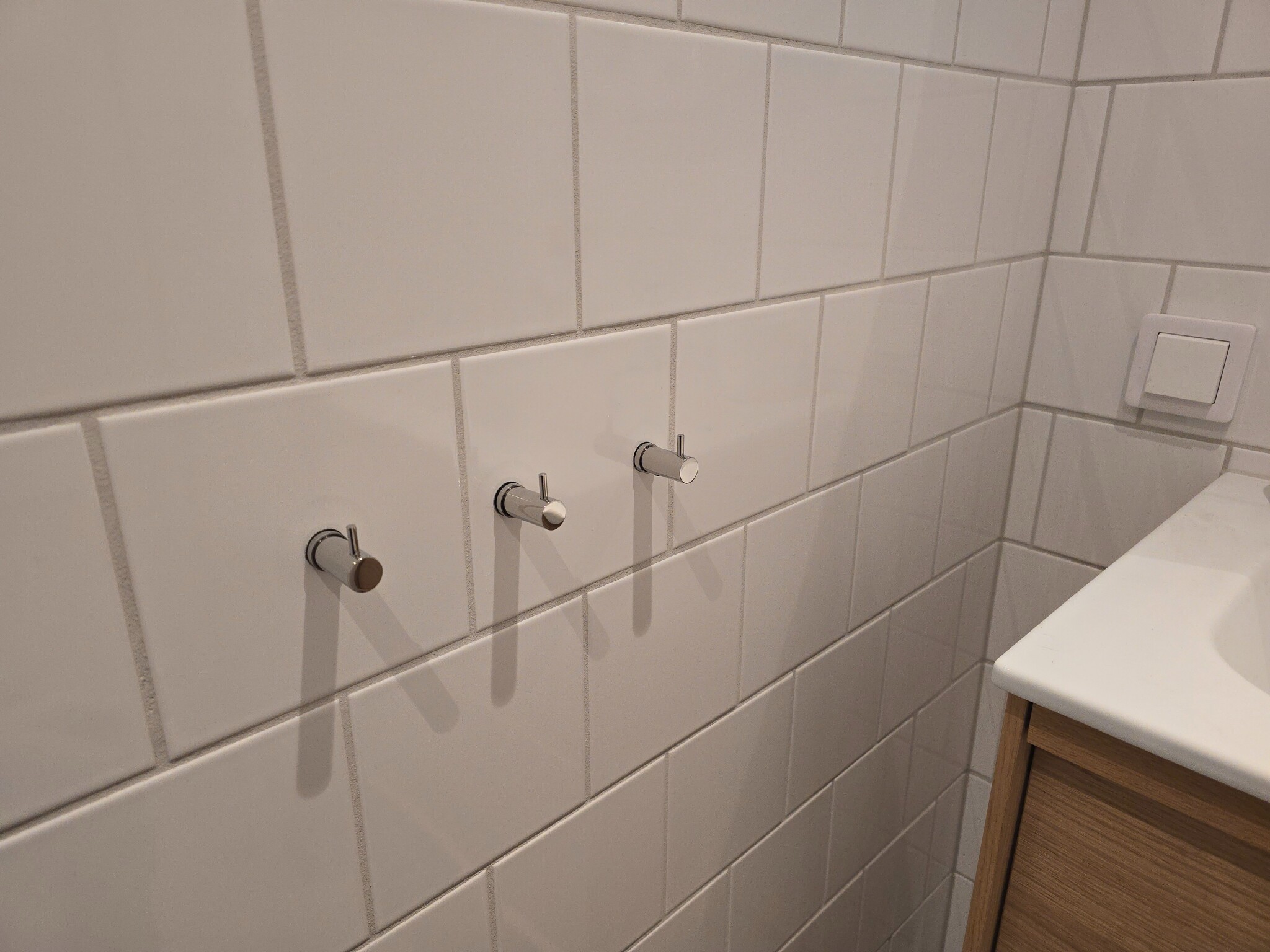

28 november 2025. Jag får äntligen tummen ur och monterar handdukskrokar och toapappershållare. Alla dessa fästs i bärande betongväggar så det är i praktiken immunt mot väta. Ändå gör vi detta by the book med silikon.
Och samma i duschrummet

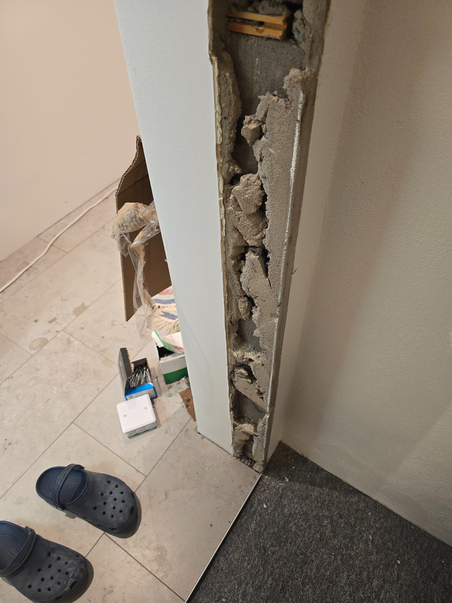

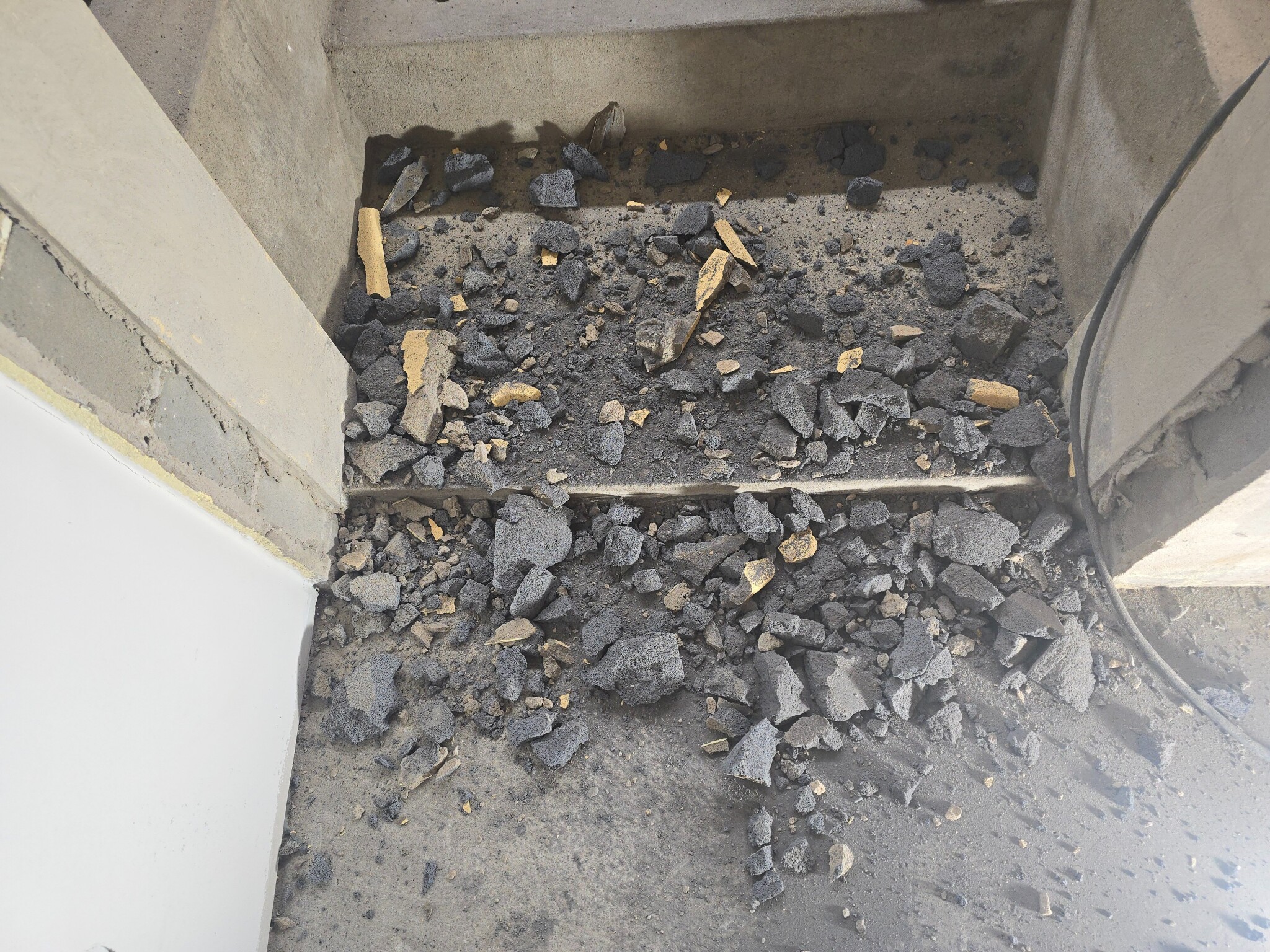

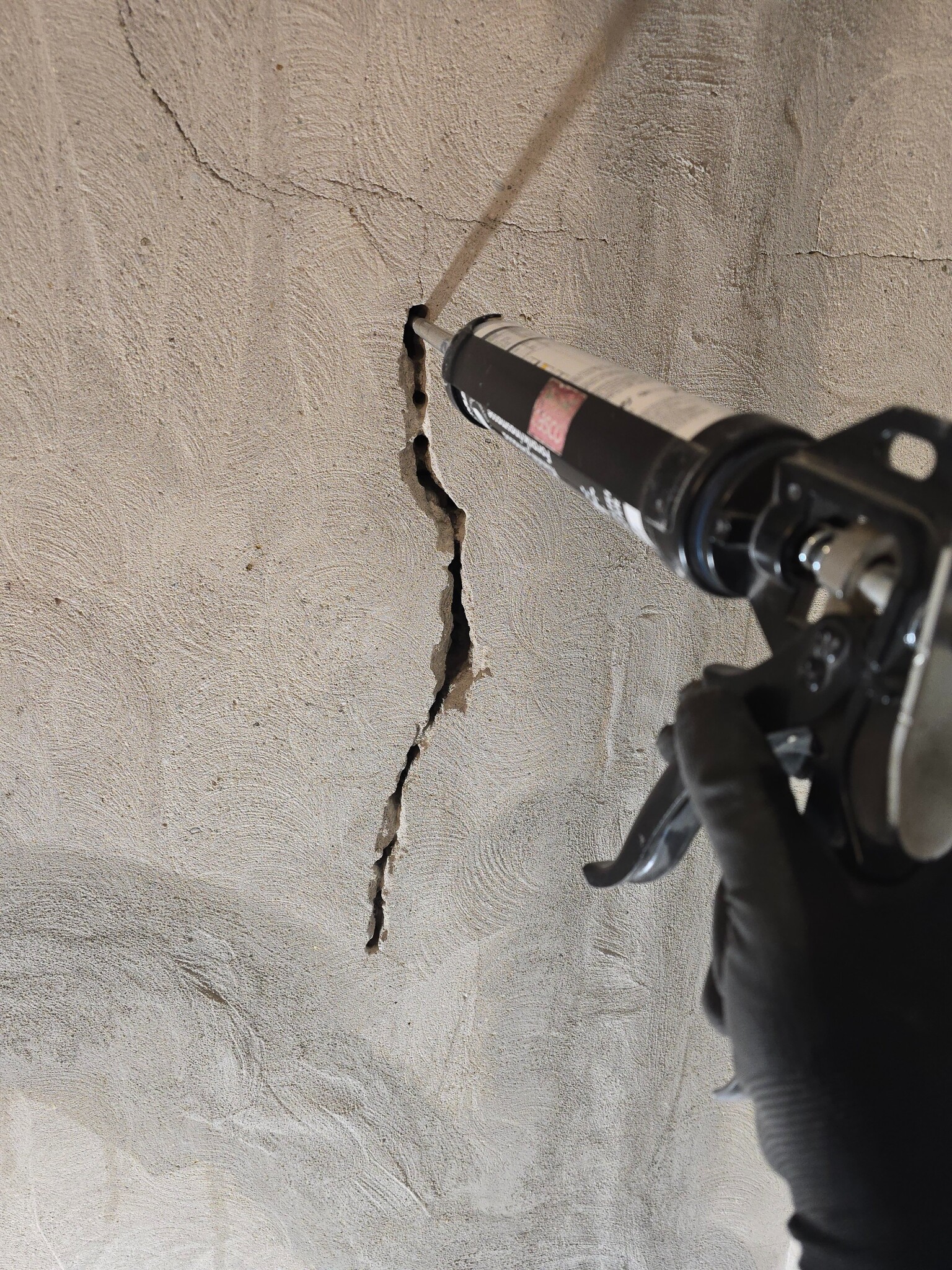

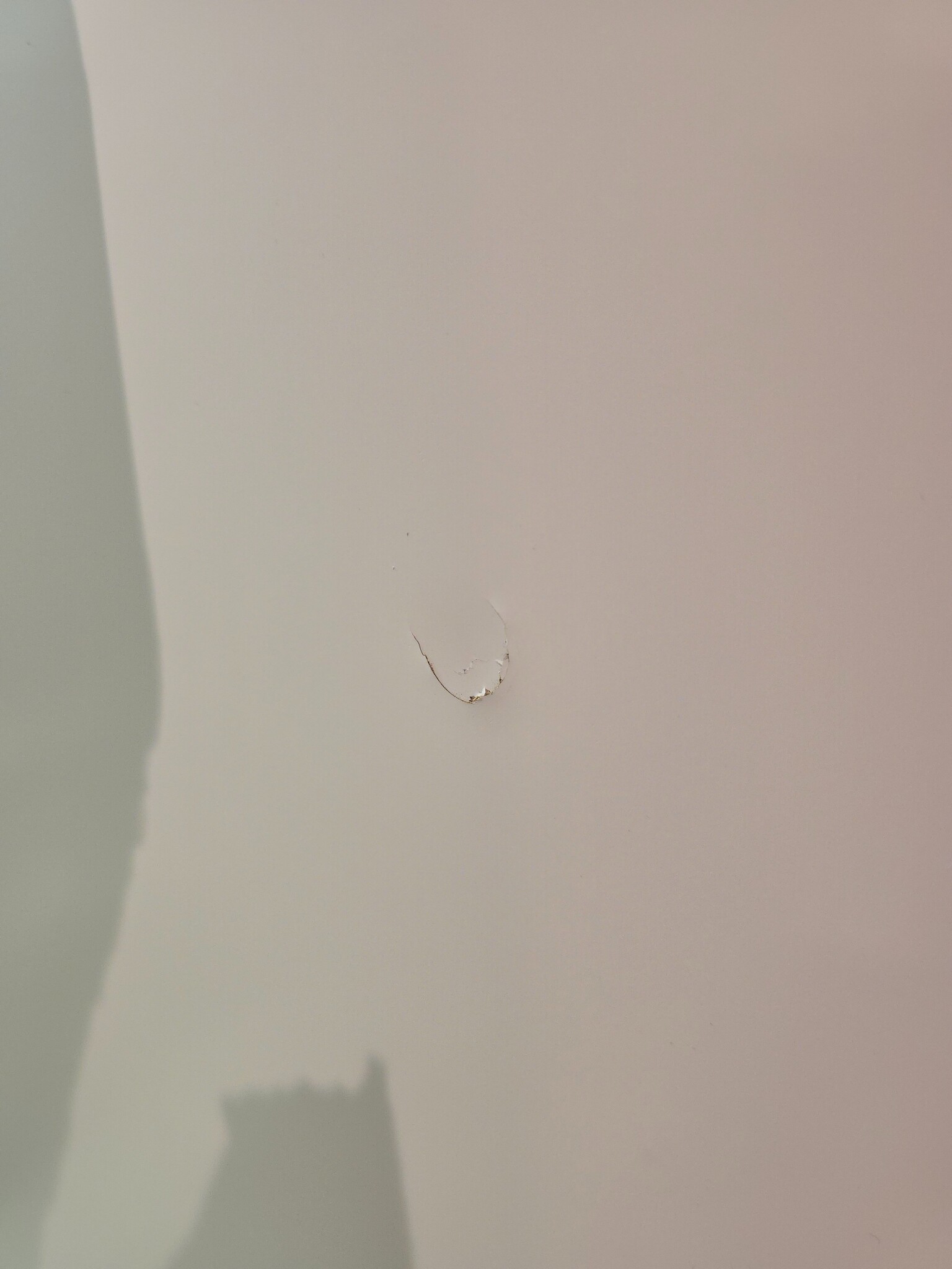

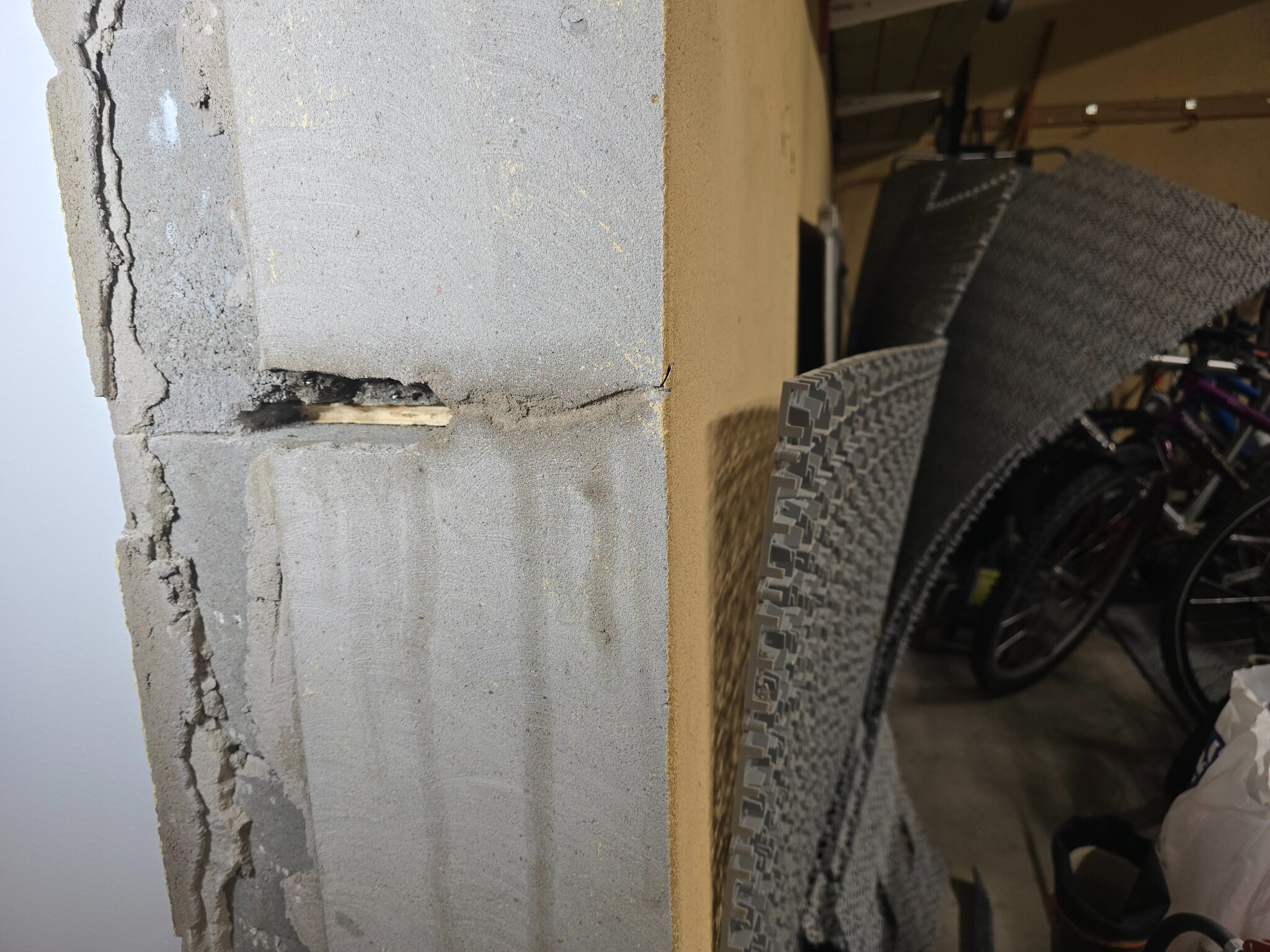

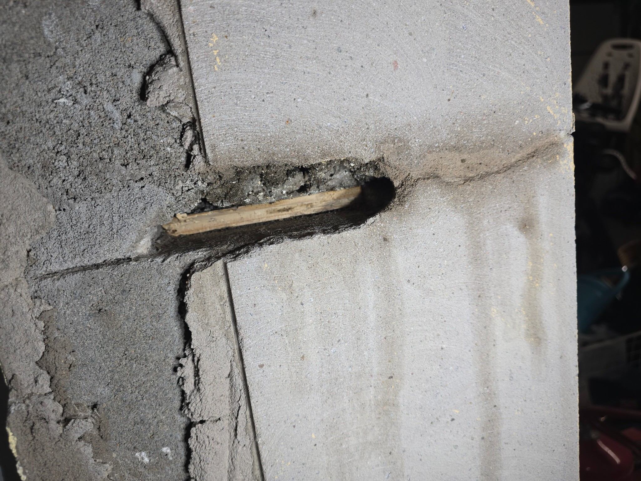

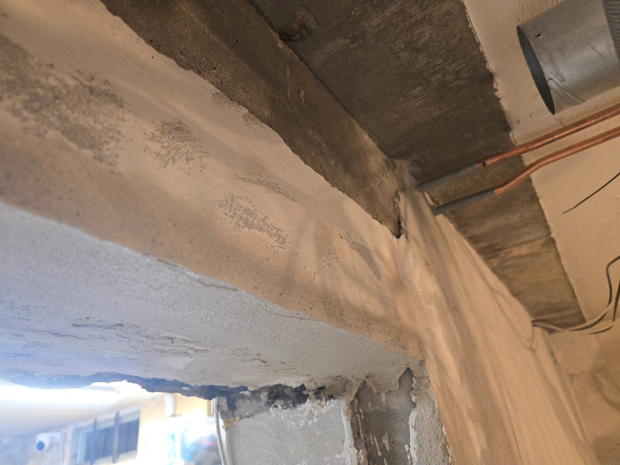

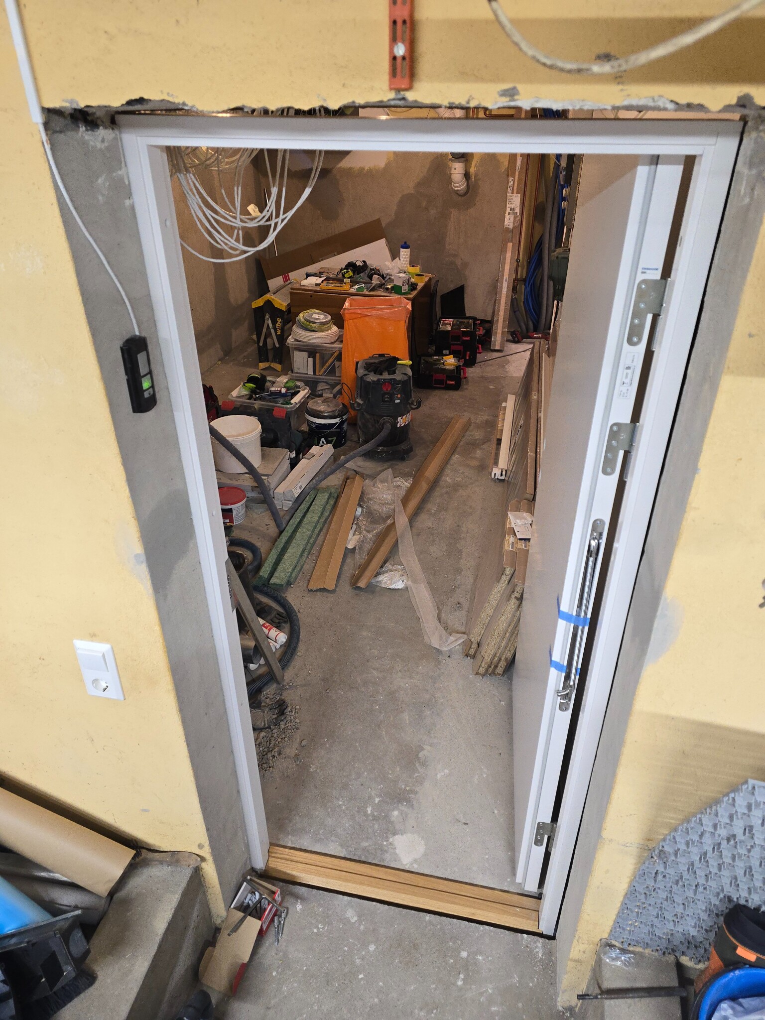

I dörrhålet i garaget hittar jag en liten spricka i midjehöjd som jag känner att jag vill laga.
Tittut! Bakom putssprickan hittar jag...en bit trä! Ibland undrar man hur de byggde på 60-talet. Bort med den och sedan i med lagningsbruk. Snart borde väl Finja börja sponsra mig och denna tråd.
In med dosor.
In med flexrör
Elen färdig
På med lagningsbruk
och sedan svampa

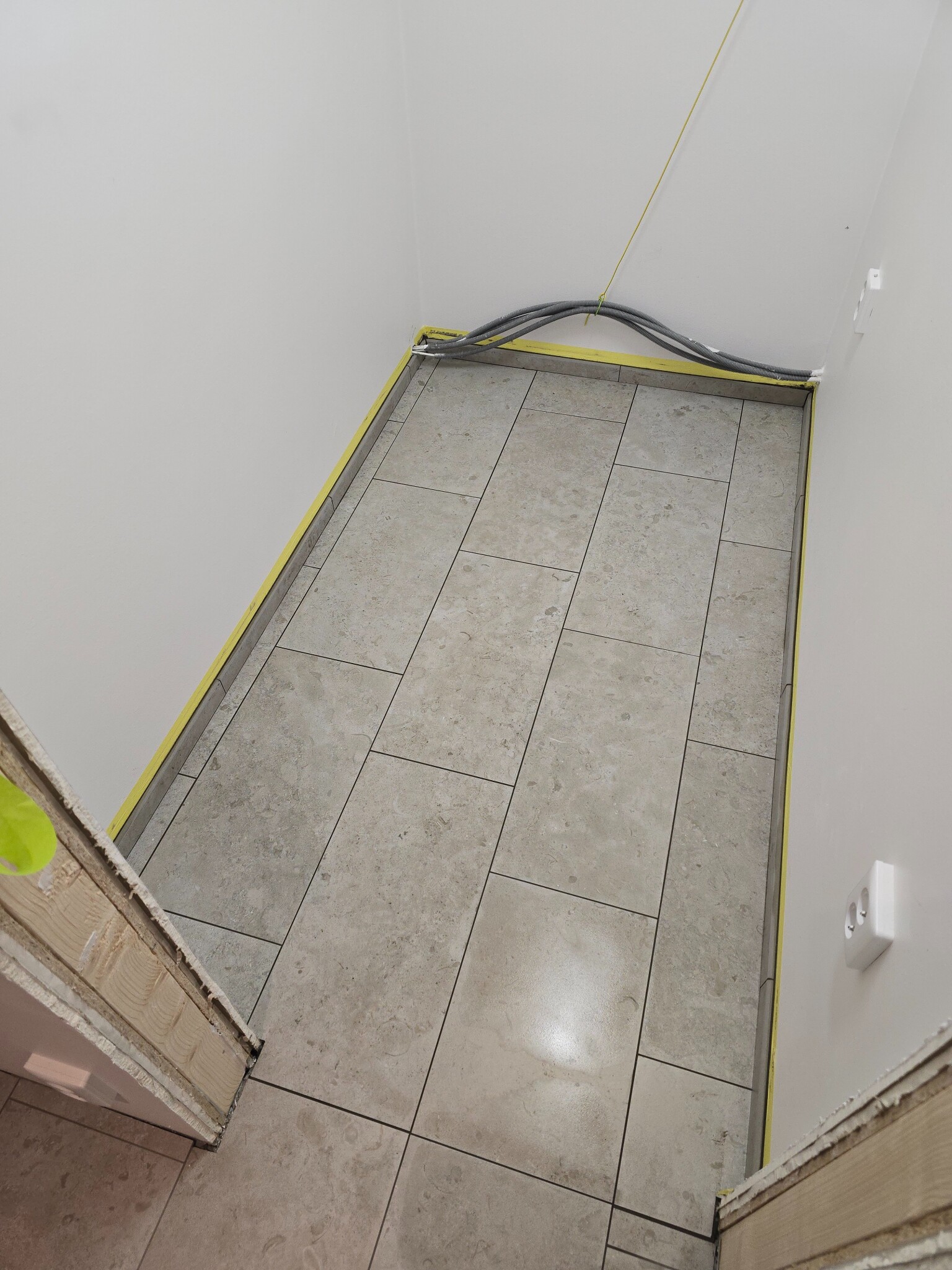

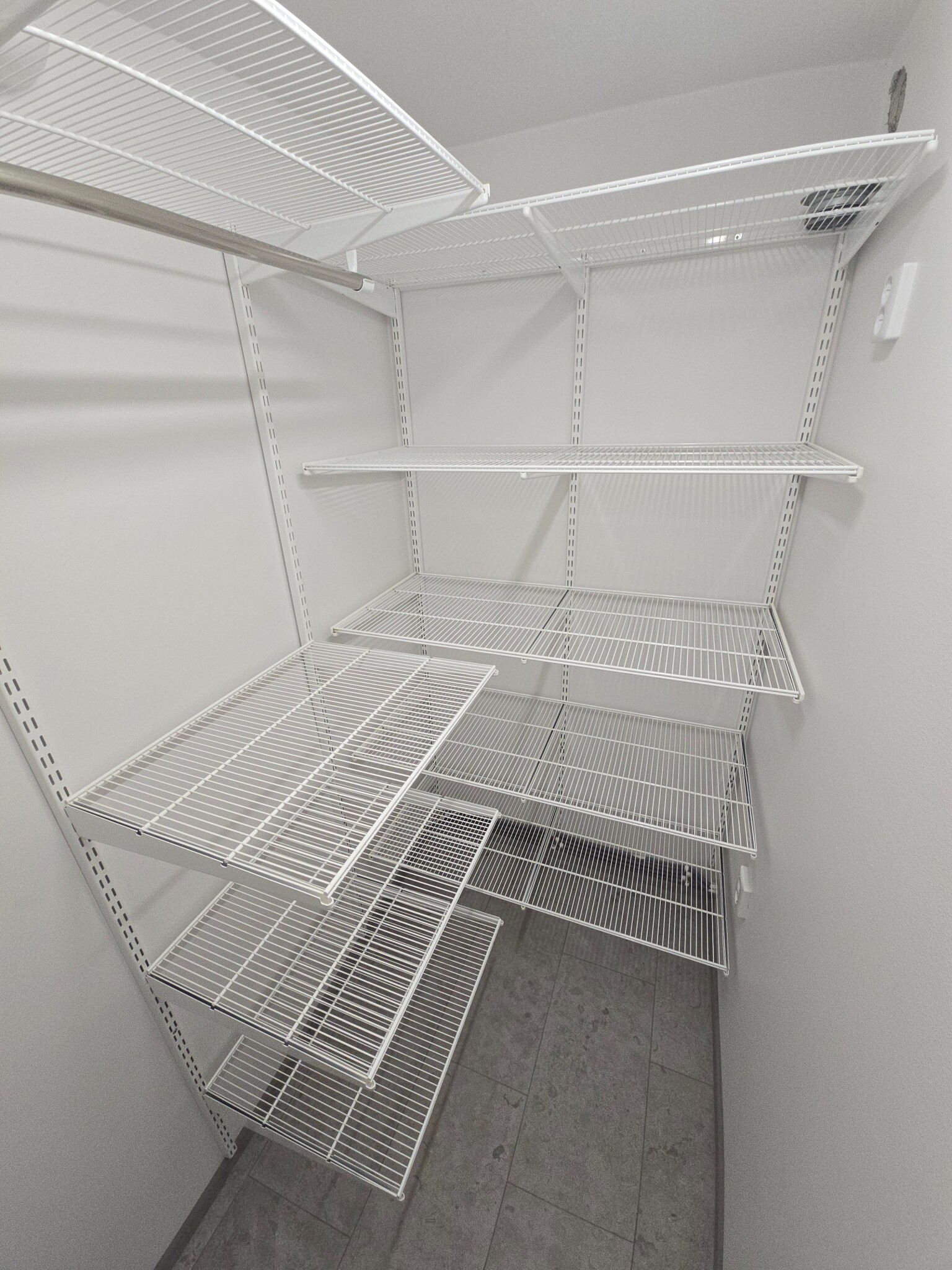

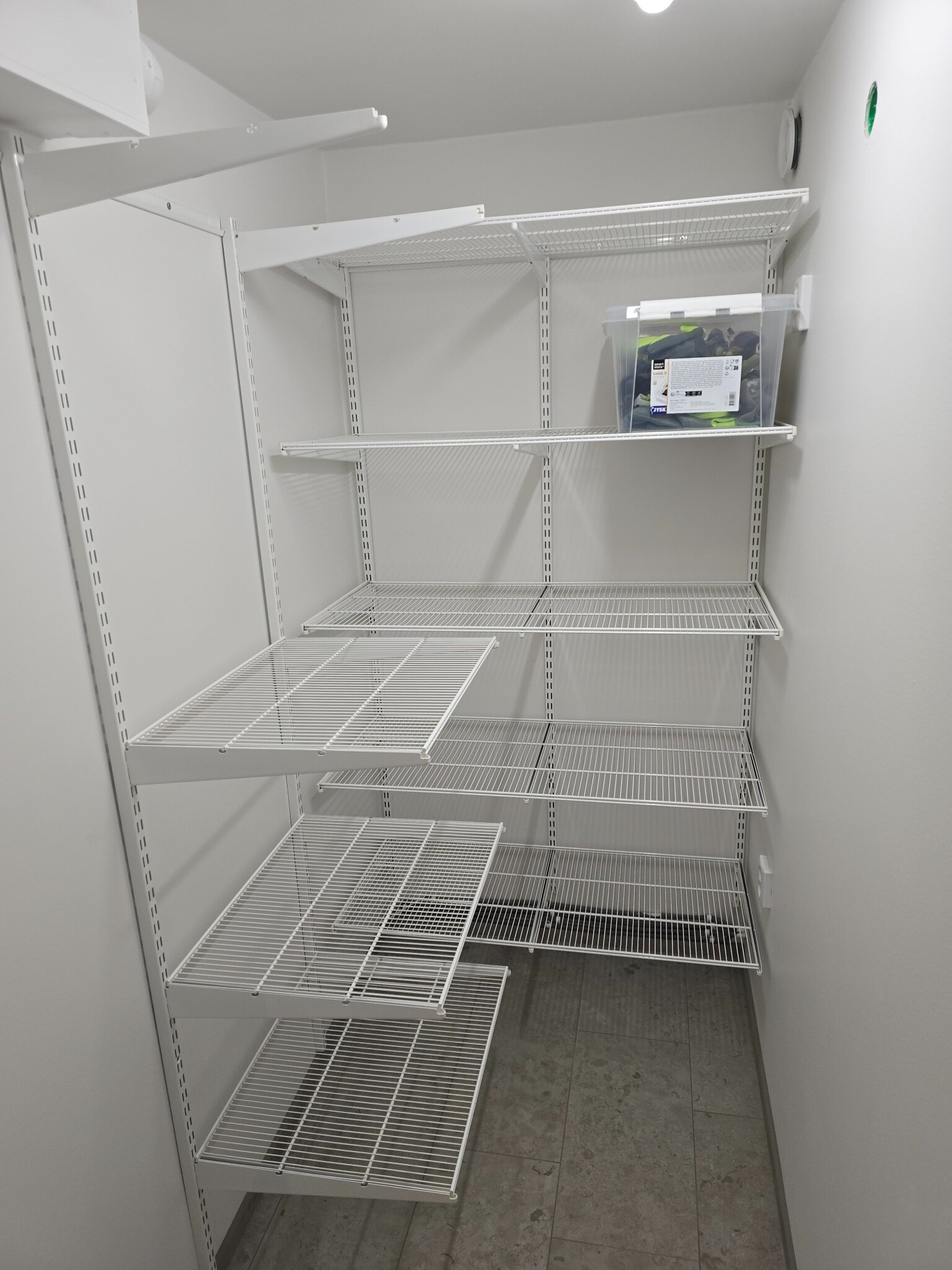

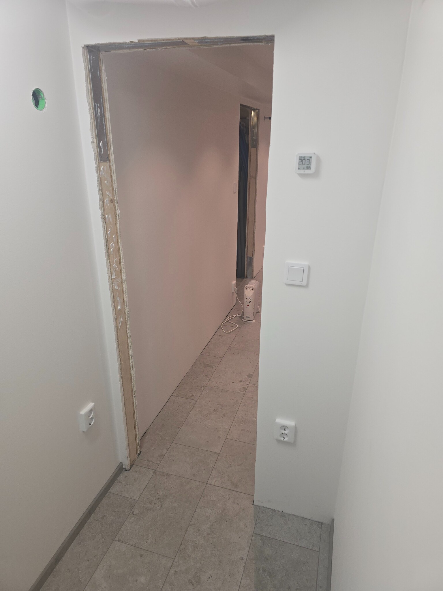

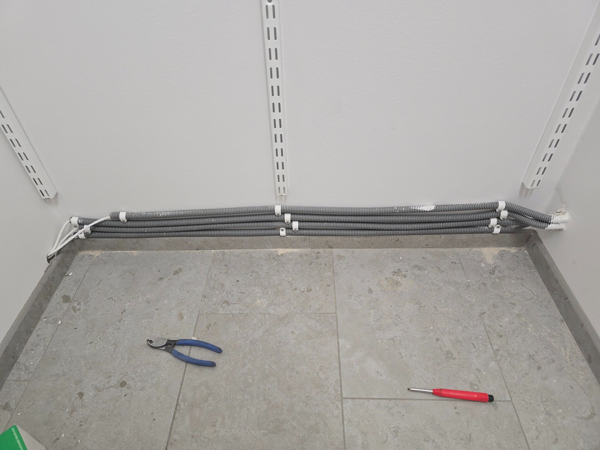

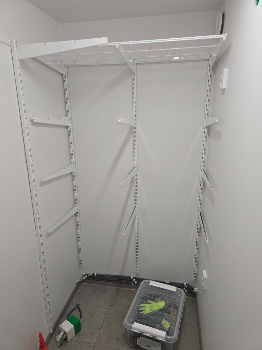

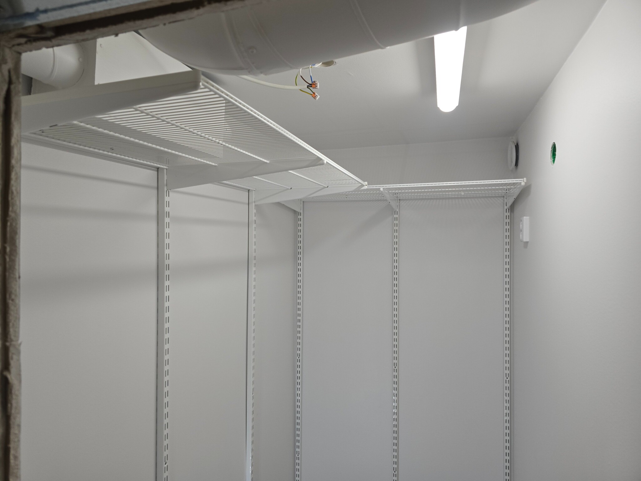

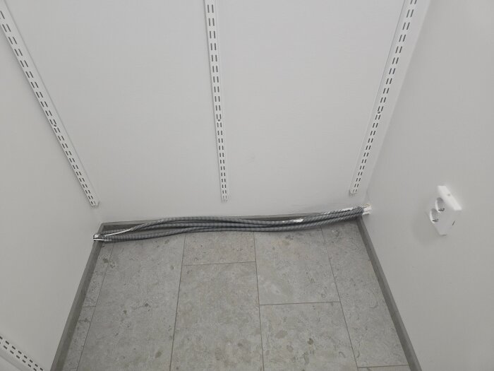

3 december 2025. Vi varvar in lite jobb i klädkammaren, det är så nära att bli klart att det vore skönt att komma närmare färdigställande.

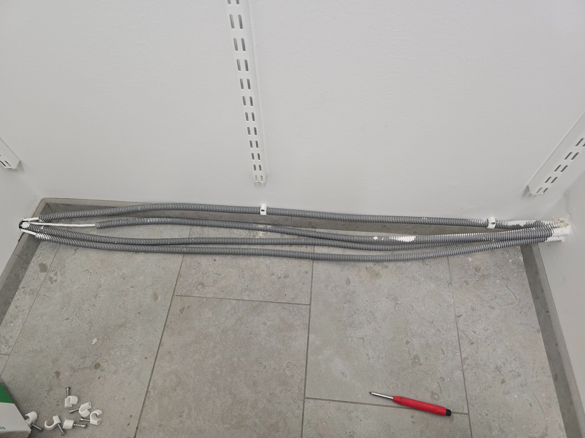

Längst ned i hörnet ser ni fyra nätverkskablar som går från knutpunkten till höger till rummen till vänster. Jag ville inte krångla med att skära in djupt i bärande väggen så de fick gå synligt. Detta kommer ändå inte synas eftersom det kommer stå saker framför. Det som ska göras nu är att skruva fast flexrören på väggen över listen.
Inte det snyggaste jobbet, men det får duga.
Sedan fortsätter jag med elfa-hyllorna, vinkelslipen får som sagt gå varm.
Längre kommer vi inte, den översta hyllan närmast får vänta eftersom den skulle vara i vägen när dörren installeras. Hyllan längst in i rummet är dock fastskruvad och klar!

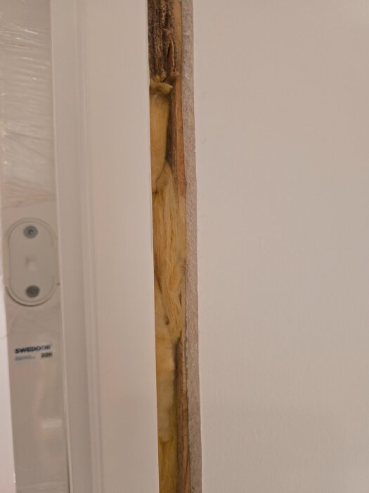

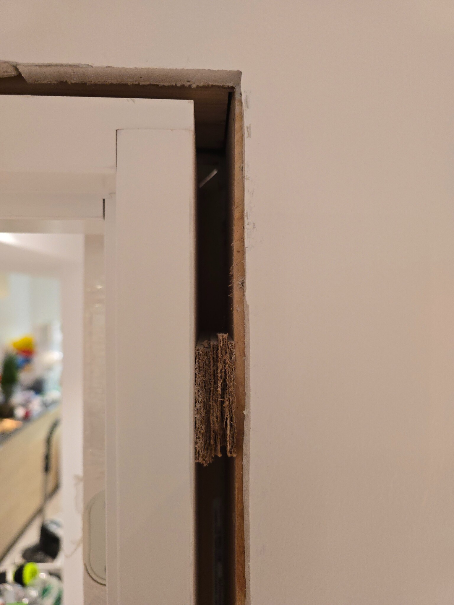

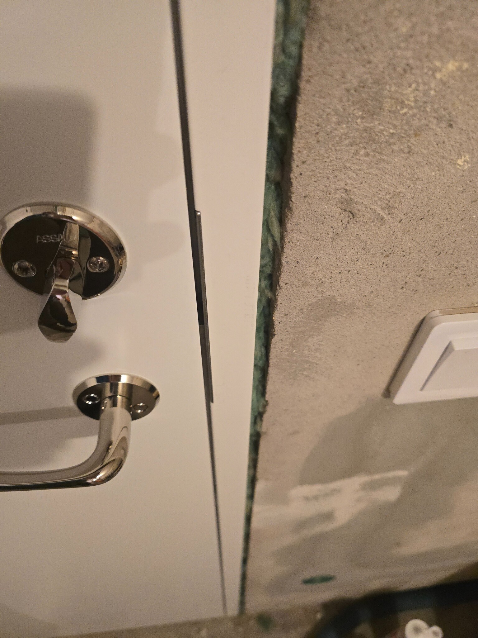

6 december 2025. Ni som hängt med från i somras vet att jag lärt mig mycket om ljuddämpning i detta bygge. Men ljudet tar alltid den enklaste vägen, och med alla väggarna tätade återstår dörrkarmarna.

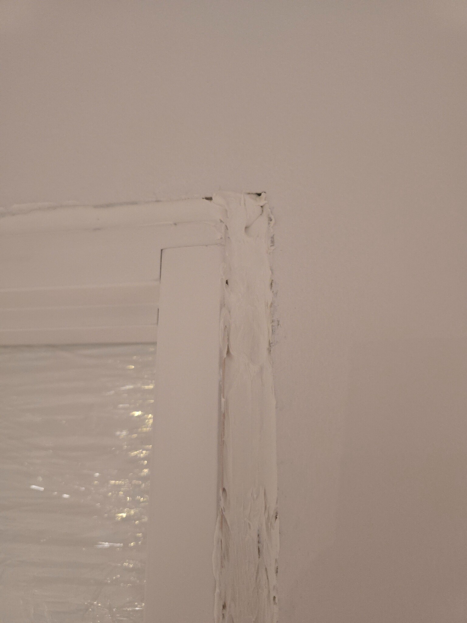

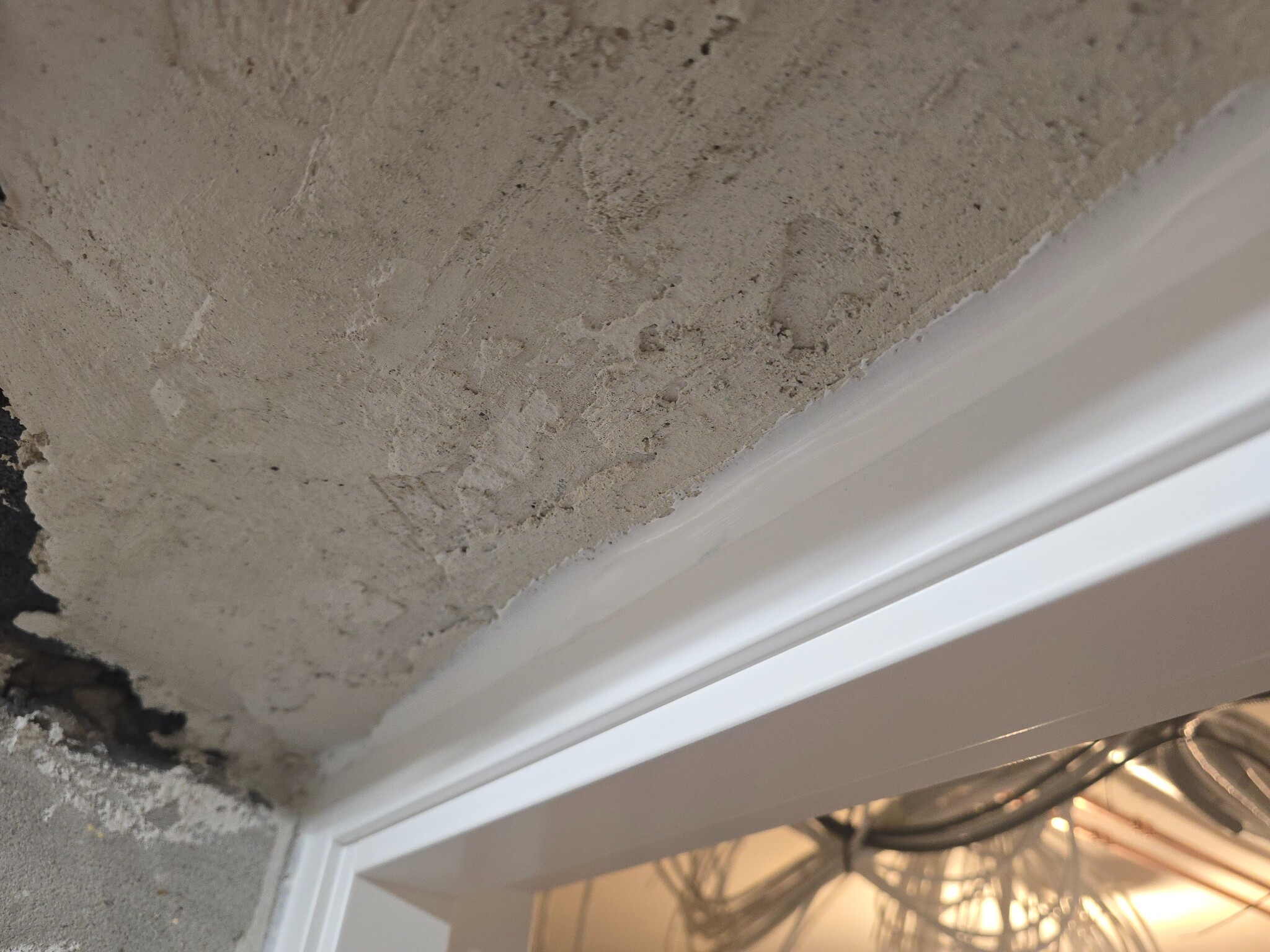

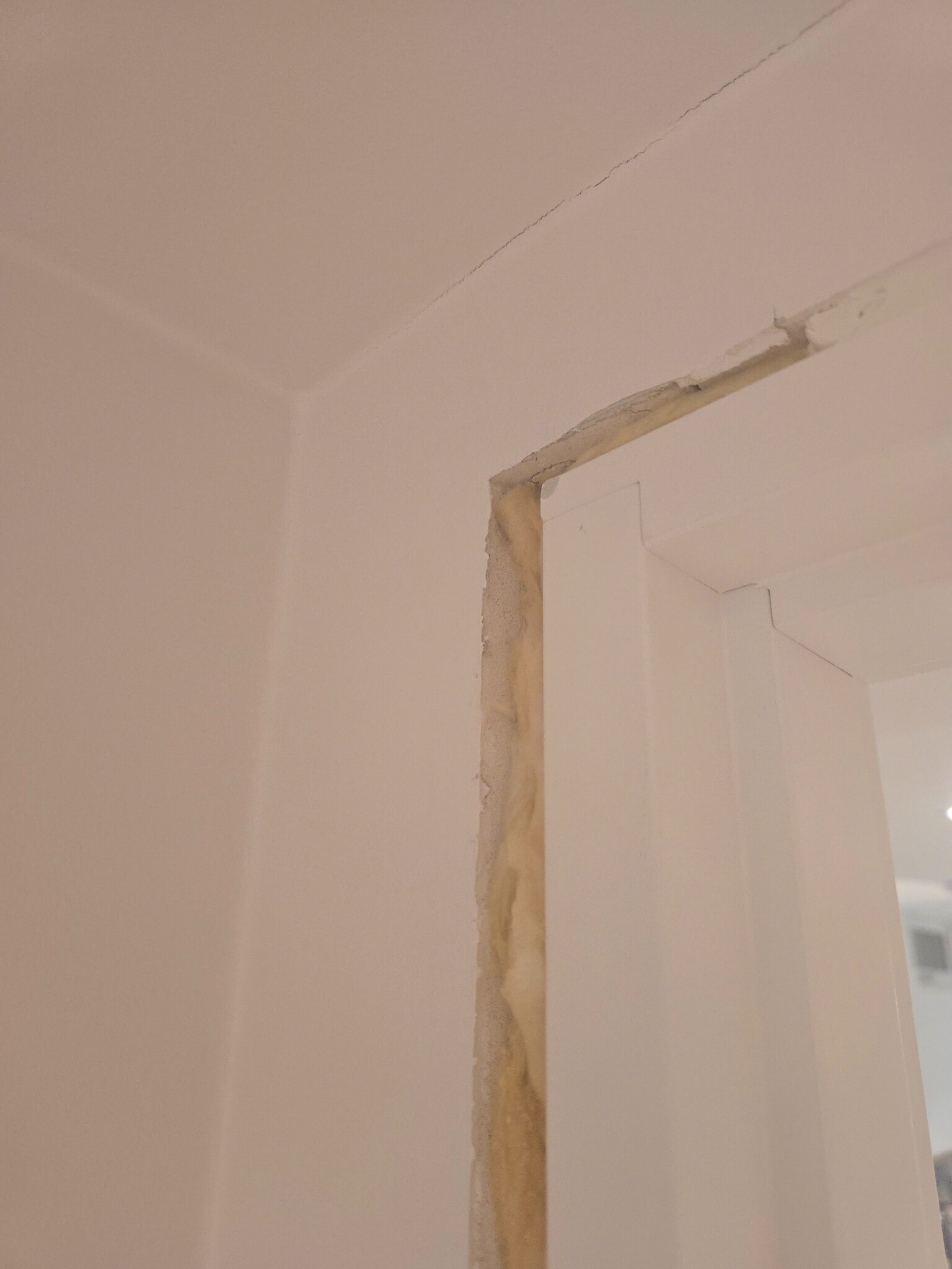

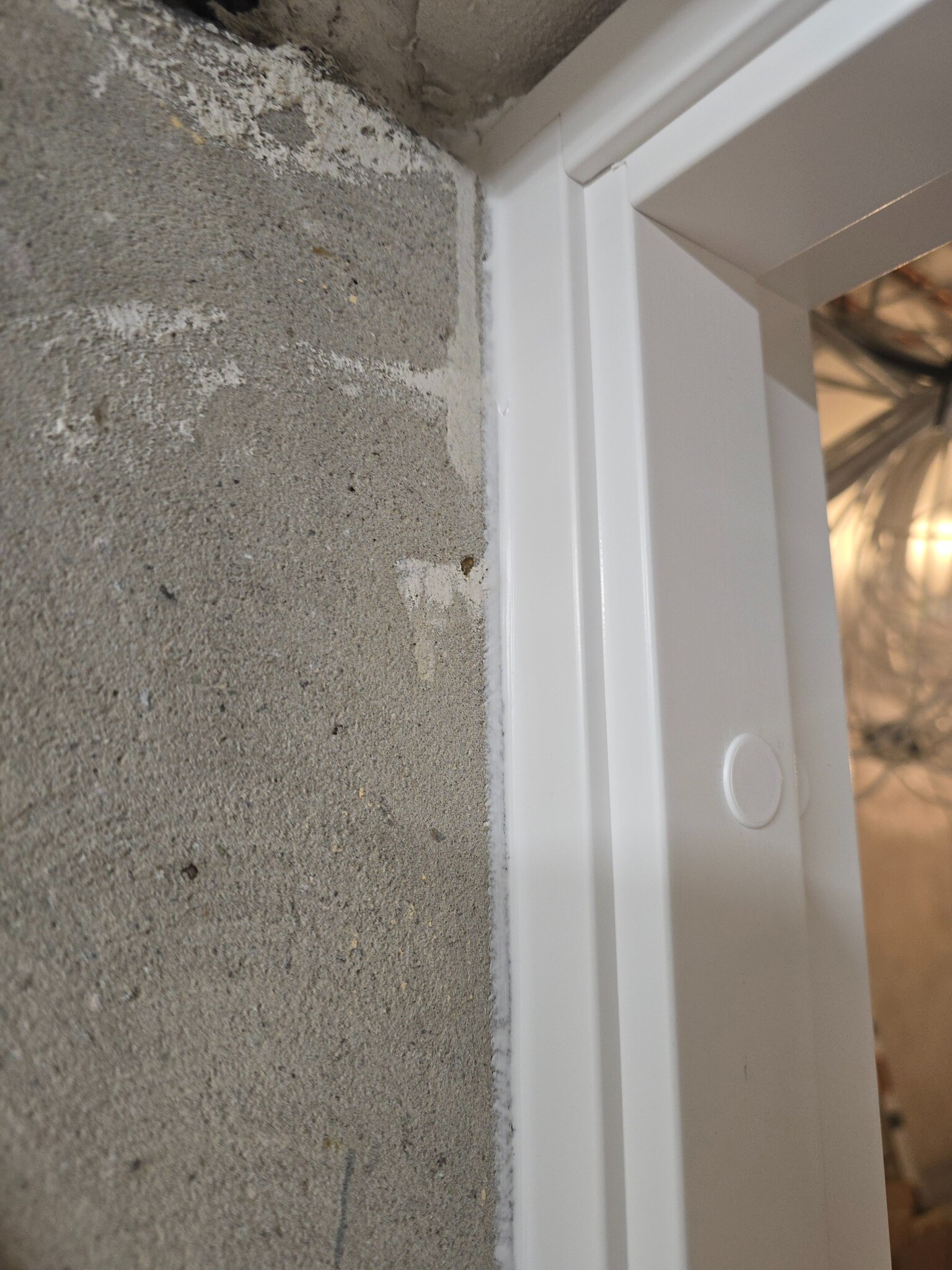

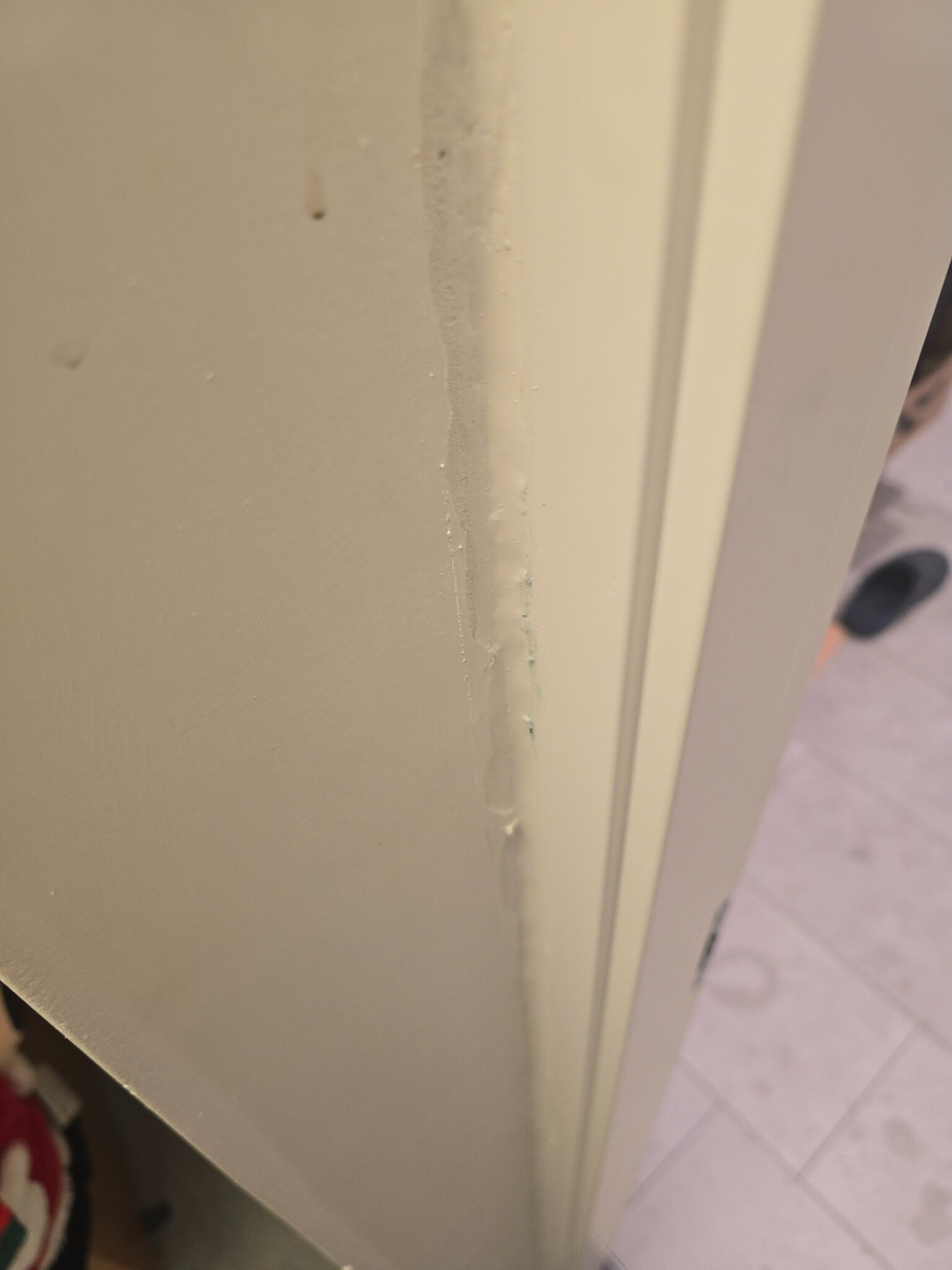

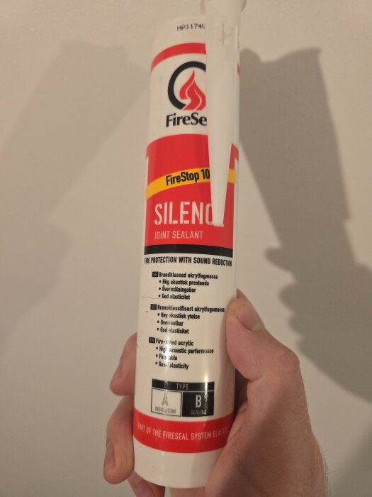

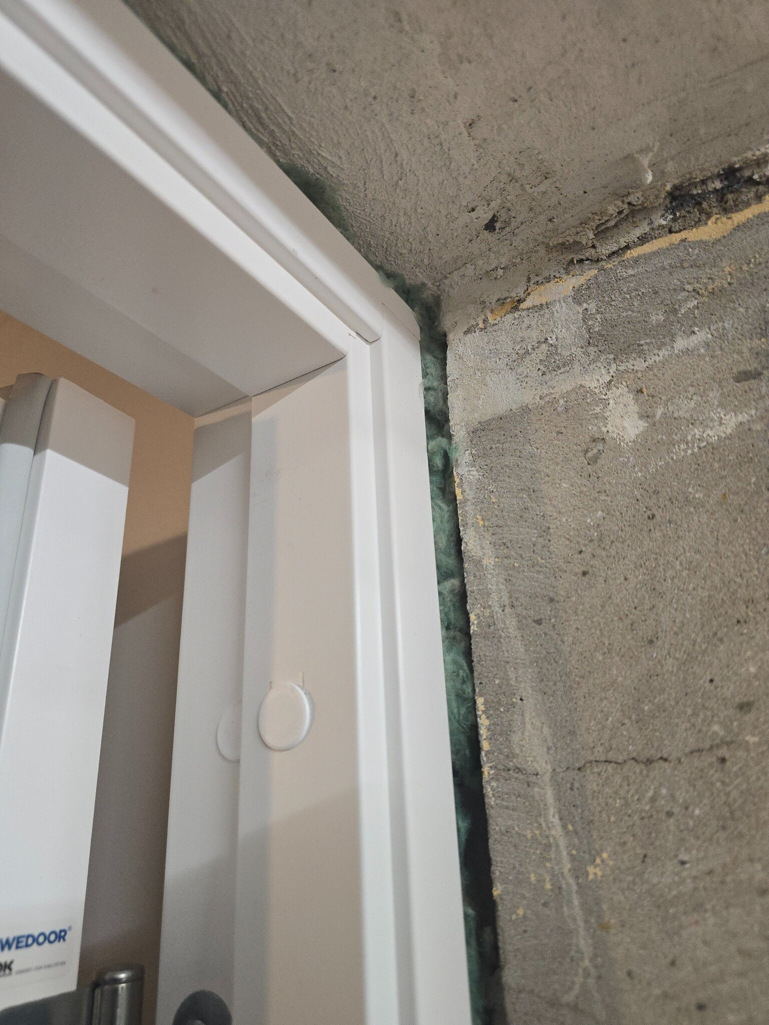

Ljudet smiter ju gärna förbi här även när dörren är stängd. Efter att ha läst monteringsanvisningarna för dörrarna står det att man ska dreva noga och sedan täta med ljuddämpande fogmassa. Så det får bli nästa projekt, och det kommer visa sig ta en stund.
Glasull drevat. Detta var min första dörr och det kommer visa sig att jag behövde mer drev här, man ska fylla nästa hela vägen till väggen.

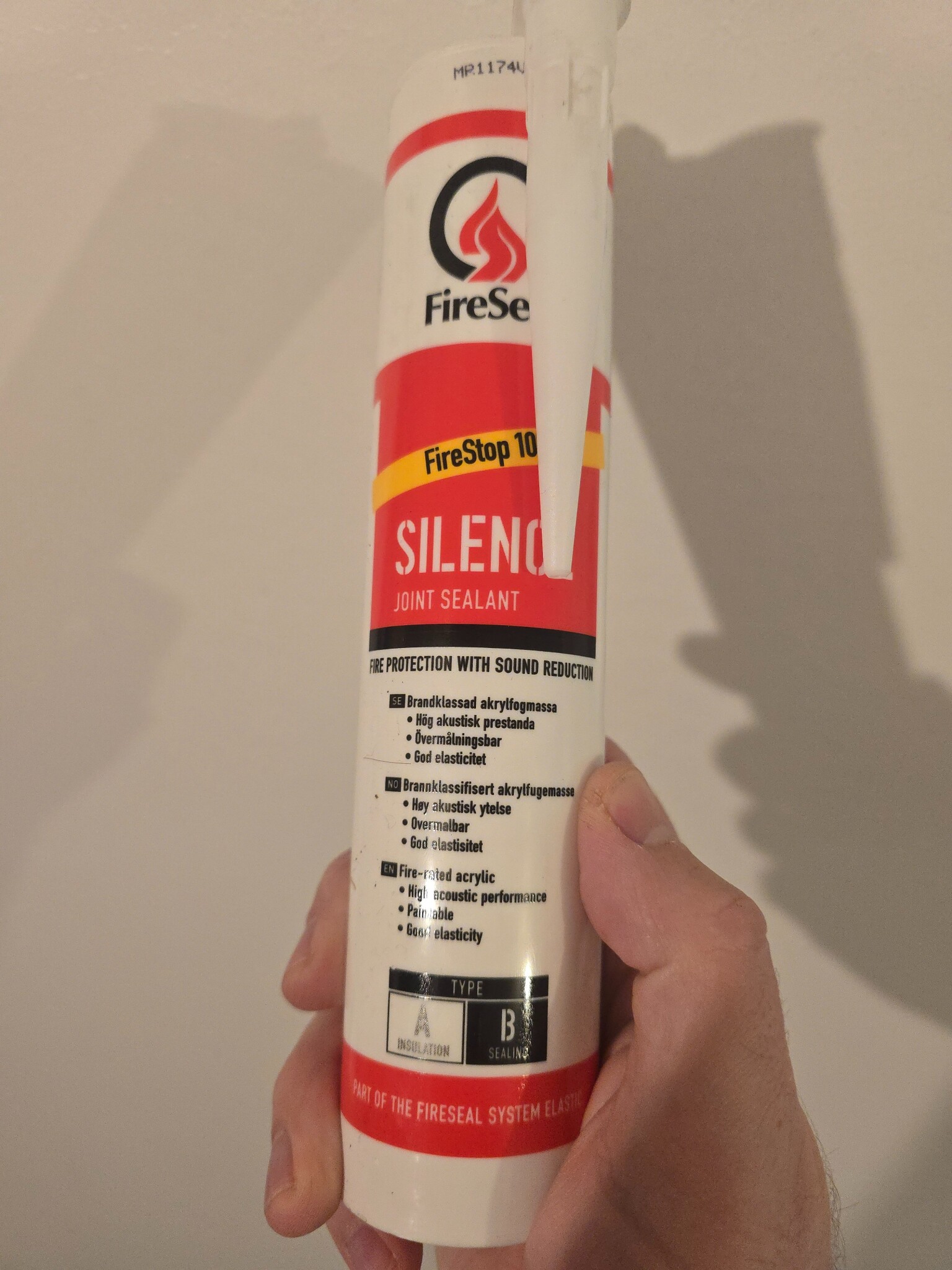

Fogmassan är speciell och skyddar mot både brand och ljud. Samma massa kommer jag använda till garagets branddörr.
Många tuber klet blir det.

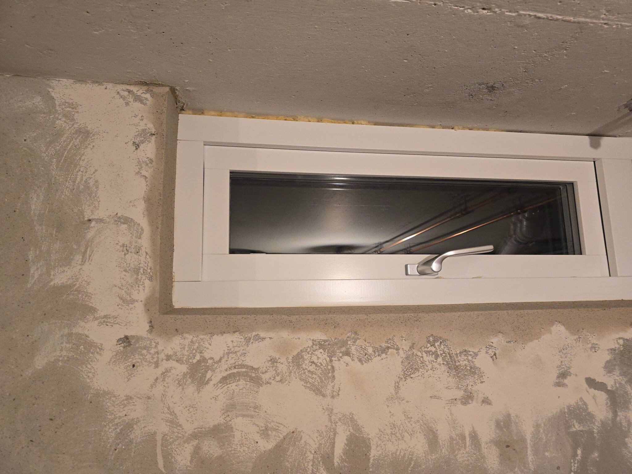

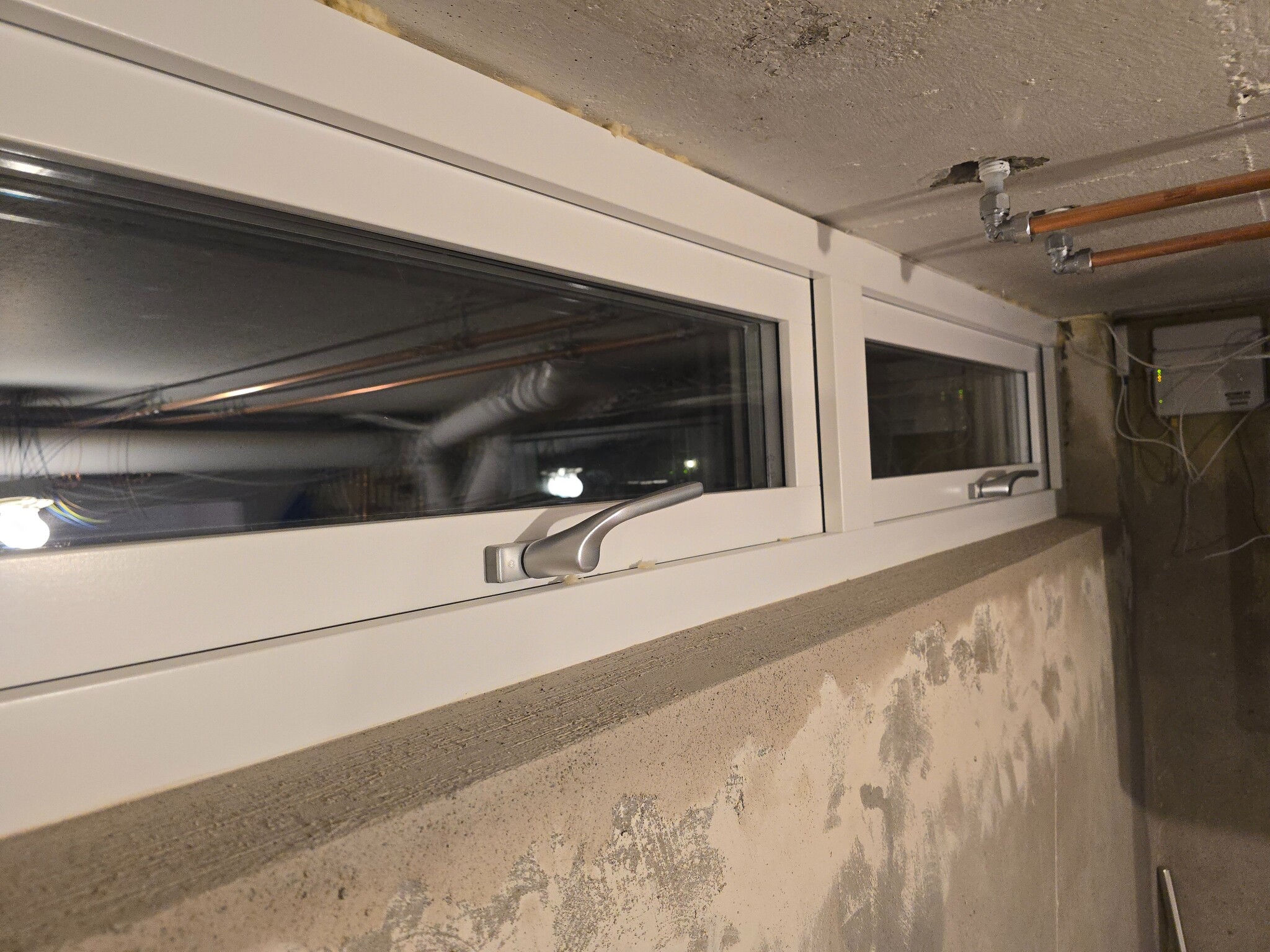

11 december 2025. Muraren har tittat förbi och har gjort det första steget i gymmet, grundning runt smygar. Först ut har vi dörrhålet mot garaget som jag nyss knackat upp lite. Nu har ytan slätats ut vilket gör att vi kan sätta in dörren. När det är gjort ska smygarna putsas upp.
De nya fönstren har fått murade smygar grundade. Snyggt!
Mer än så hinner han inte innan jul, resten av murningen får göras 2026. Då ska ytterväggarna finputsas och slätas till så det går att måla. Synd att det inte gick att göra i december, för då hade det kunna härda över julledigheten innan målningen blir möjlig.

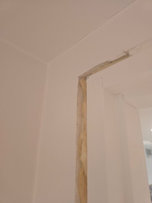

Vi fortsätter att dreva. Det finns massor av dörrar i detta projekt, bara källaren i detta hus har 12 innerdörrar varav flera är monterade men inte fodrade, så det finns mycket drevning att göra.

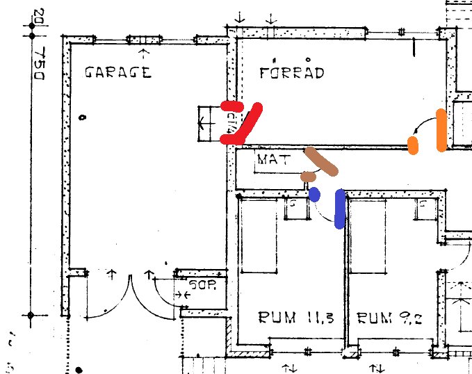

Här är en extremt enkel skiss:
Dörr 1 (röd) går från hobbyrum (snart gym) till garage.
Dörr 2 (orange) mellan gym och hall
Dörr 3 (brun) till lilla förrådet
Dörr 4 (blå) till kontoret
Dörr 1 är brandskyddad, den gamla dörren från 60-talet hade 15 minuters brandskydd men jag är rätt osäker på detta pga den dåliga passformen mot karmen. Den nya dörren är Swedoors Klimatdörr som har Ei30 brandskydd och 35 dB ljuddämpning men också en del värmeisolering. Den är inte en ytterdörr utan jag hittade denna dörr i katalogen under just massiva innerdörrar och insåg att den skulle vara perfekt till det frostfria men oisolerade och kalla garaget.
Dörr 2 valde jag en massivdörr med 35 dB ljuddämpning eftersom ett gym kan låta en del och jag inte vill störa de som sover inte långt bort. Ni som hängt med vet att jag satsat mycket på att ljuddämpa väggen där denna dörr sitter, allting är noga tätat och det sitter ljuddämpande stålreglar och dubbelgips där det får plats.
Dörr 3 är bara till klädkammaren och där kör vi vanlig Swedoor Stable.
Dörr 4 är till kontoret där jag arbetar och där har jag lyxat till det med en massivdörr klassad med 40 dB ljuddämpning.

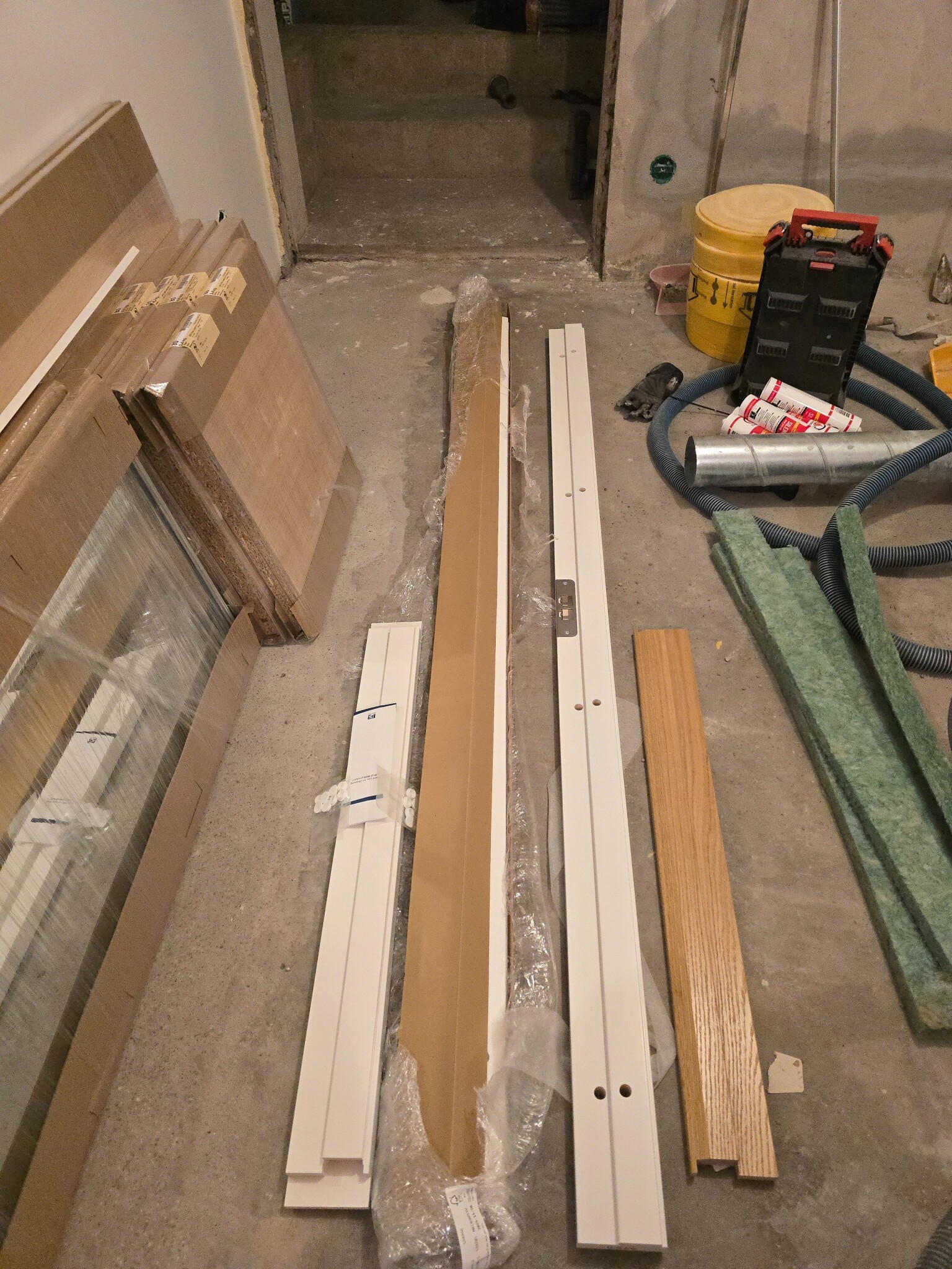

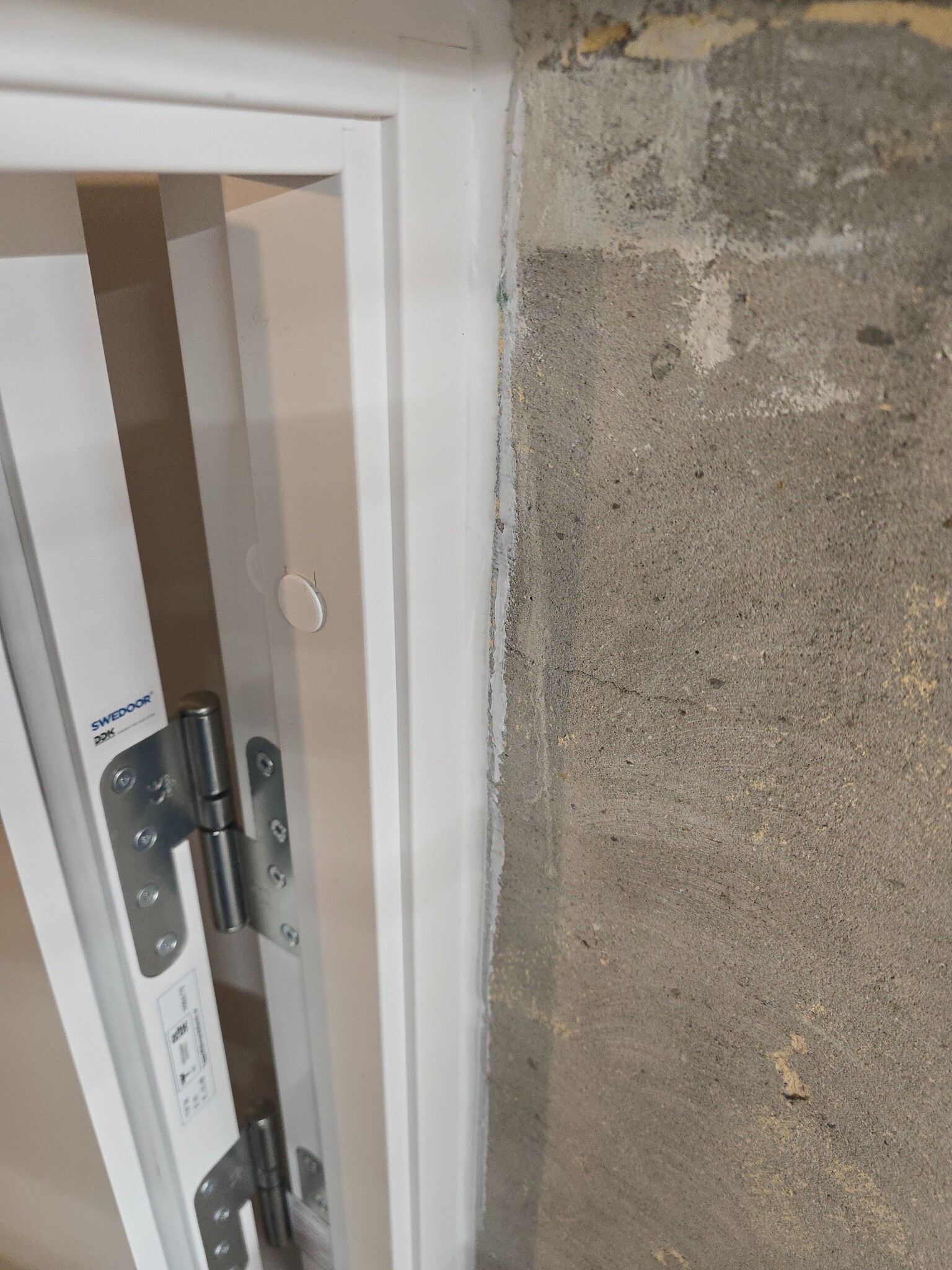

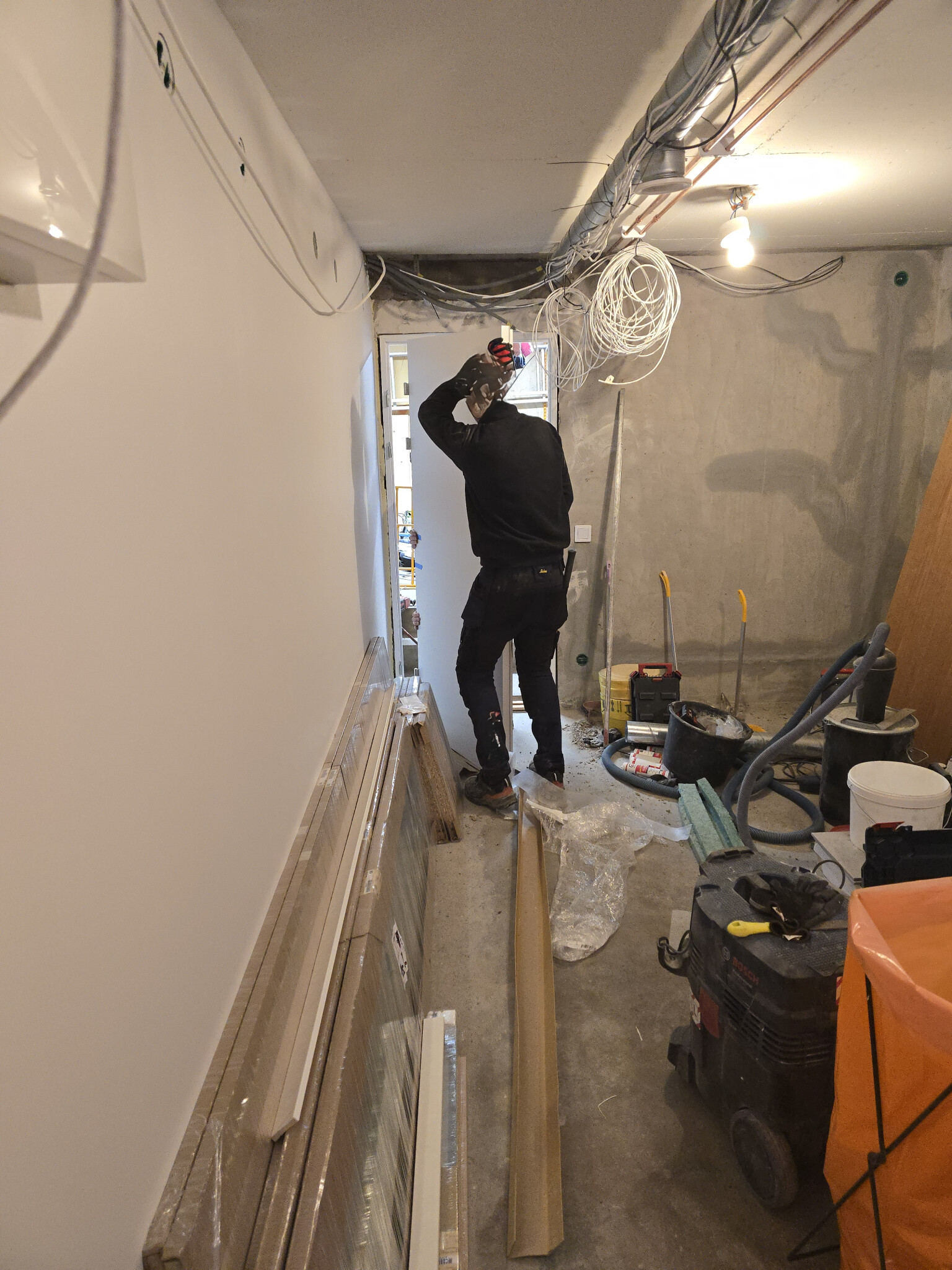

Nu till installationen. Dörrinstallation är något jag lejer bort för att jag bara tycker det är för svårt och måste bli bra.
Titta bara på hur rejäl dörrkarmen är på en massivdörr! En enorm skillnad mot vanliga innerdörrar.
Tre enorma gångjärn per dörr.

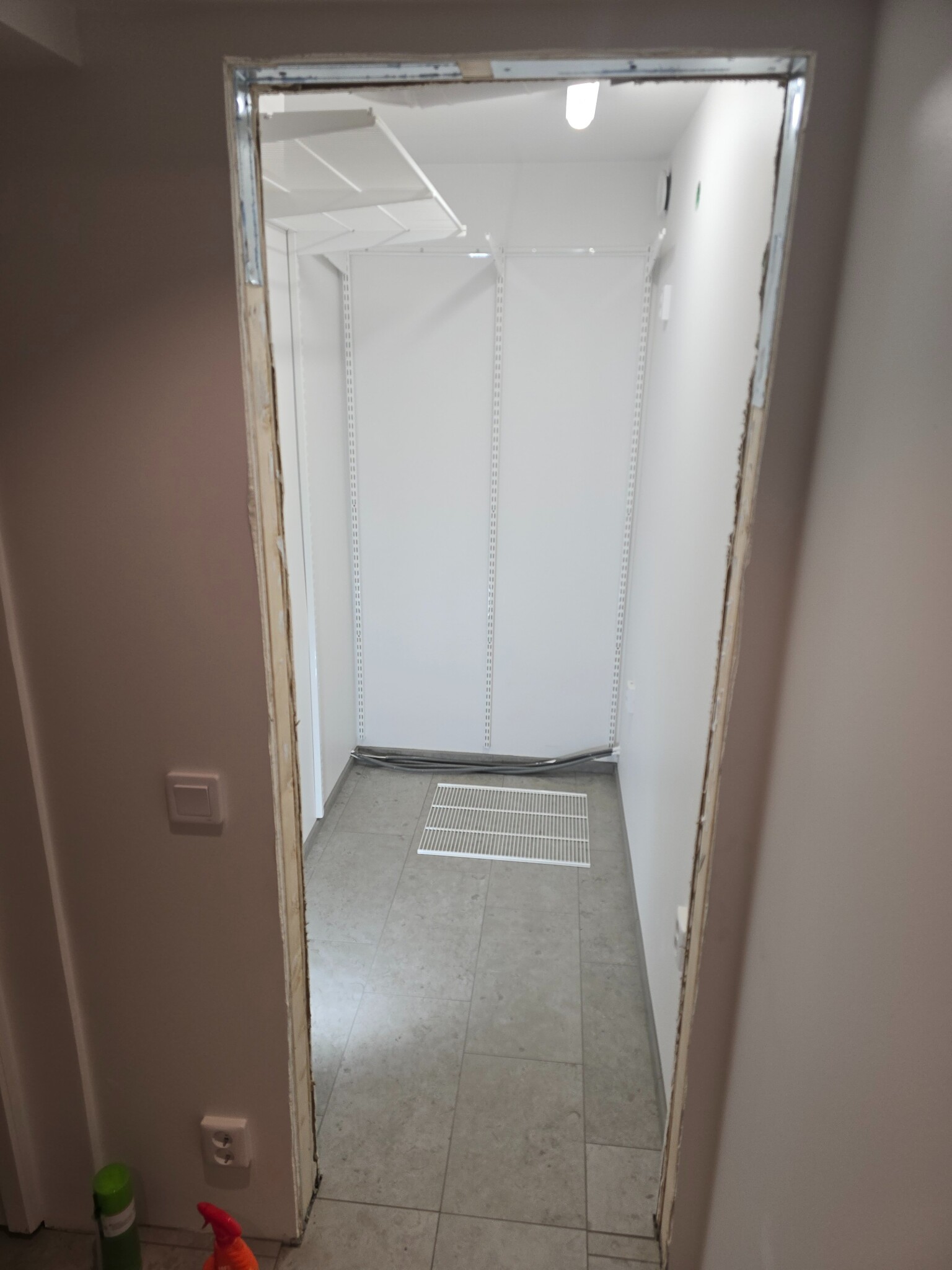

Sedan kommer dörren till kontoret, och först ska den gamla dörren och karmen bort.
Denna dörr är den enda vi behövde måttbeställa eftersom det är ett befintligt hål i en bärande vägg och det inte var standardstorlek. Jag var dock inte beredd på hur mycket puts som använts för att snygga till runt karmen, jag får fundera ut en bra lösning här.
Som ni vet är både korridoren och kontoret färdigmålade rum vilket krånglar till det, men det är ett problem för framtiden.

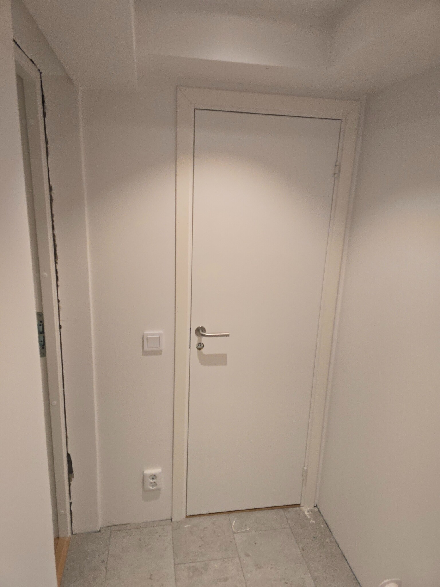

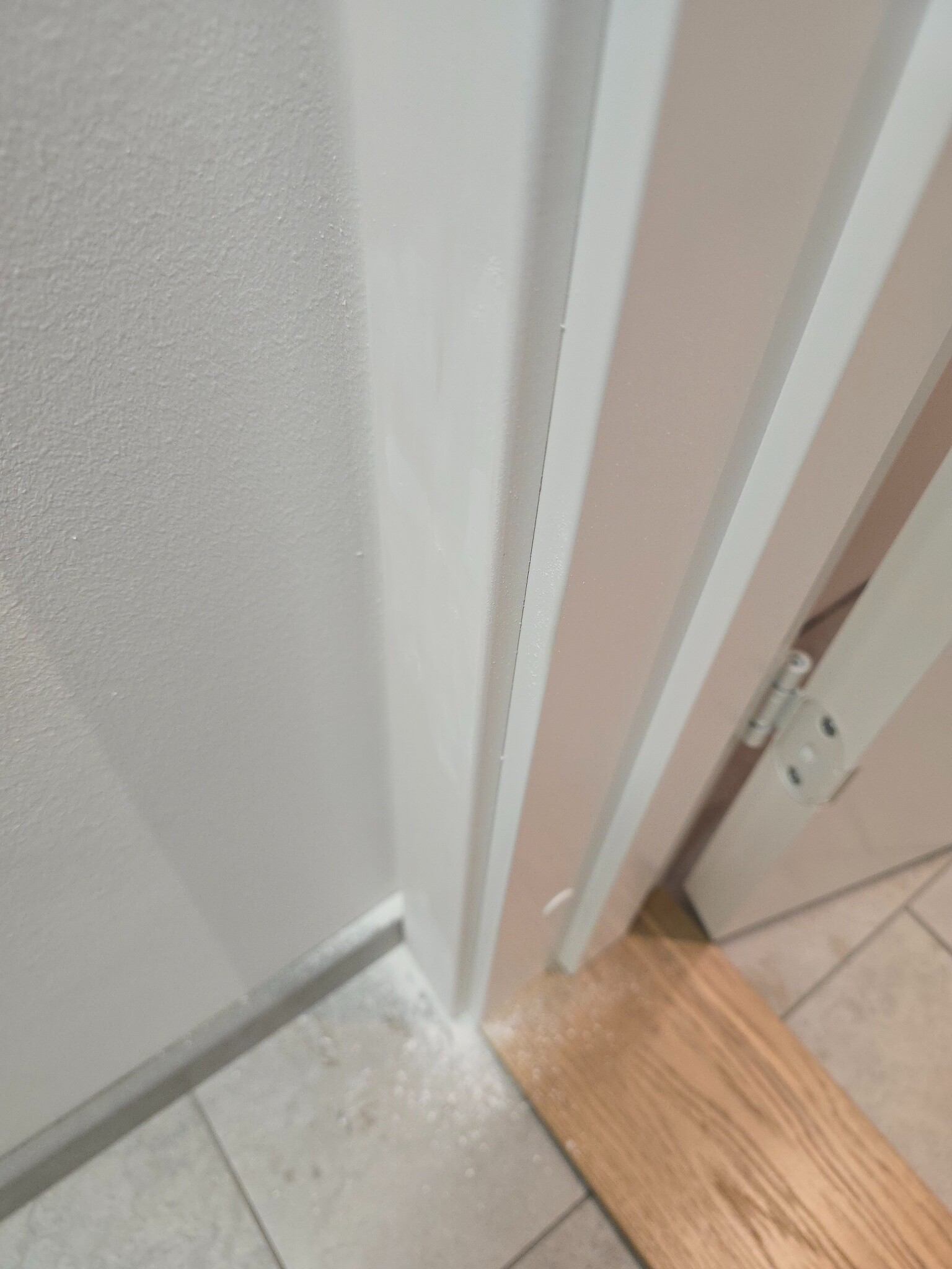

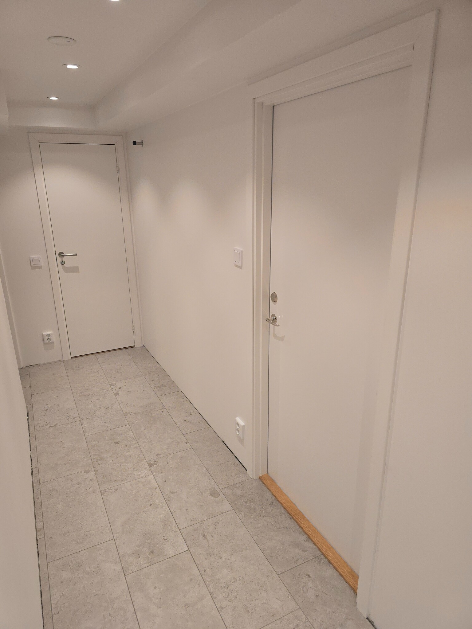

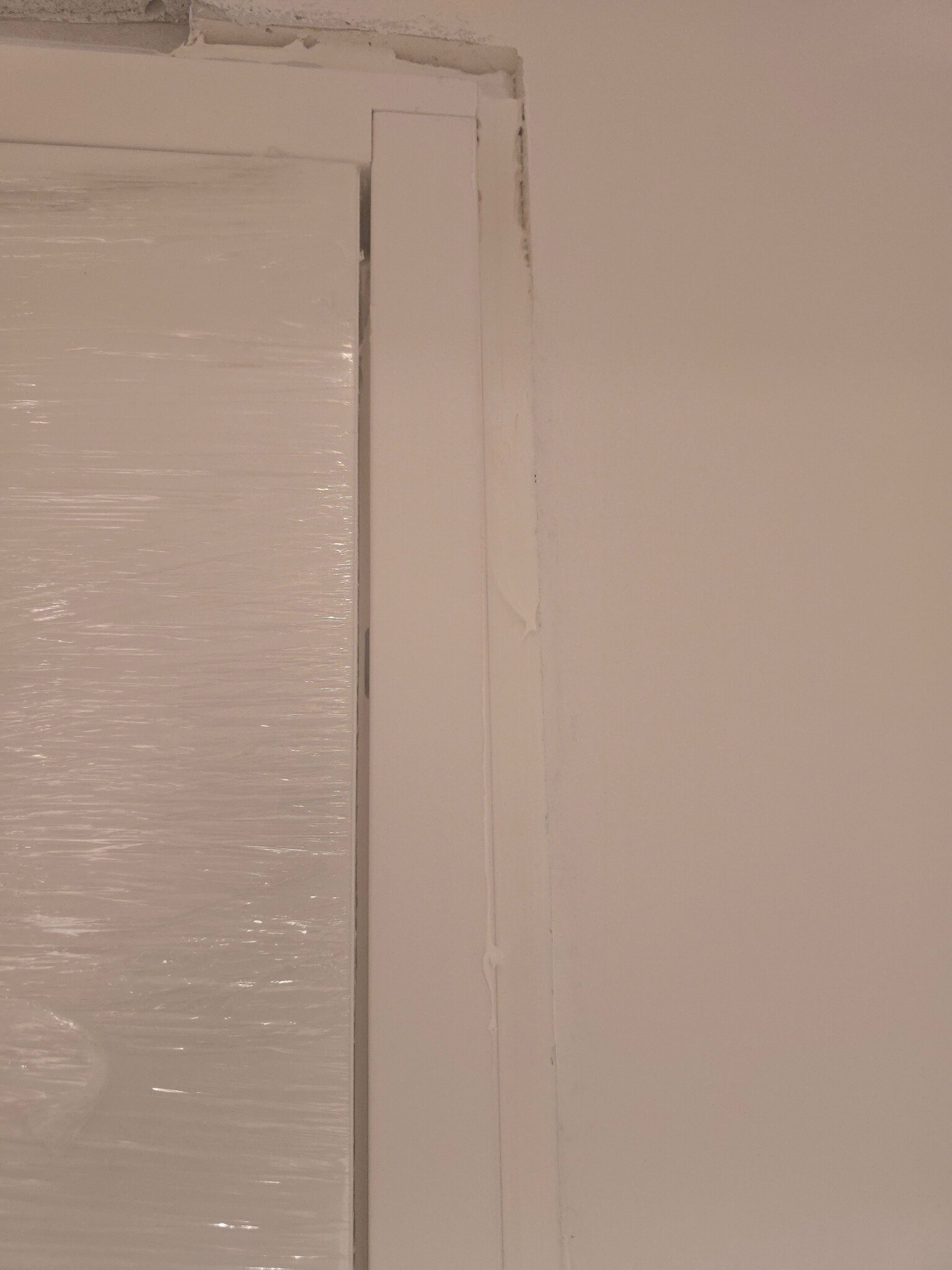

Dörren till garaget blir färdig först och jag njuter av att kunna stänga dörren för första gången på mer än ett halvår.
Ni kanske också ser karmöverföringen som gör att jag i framtiden kan dra kablage till t.ex. ett motoriserat låshus i framtiden om jag vill.

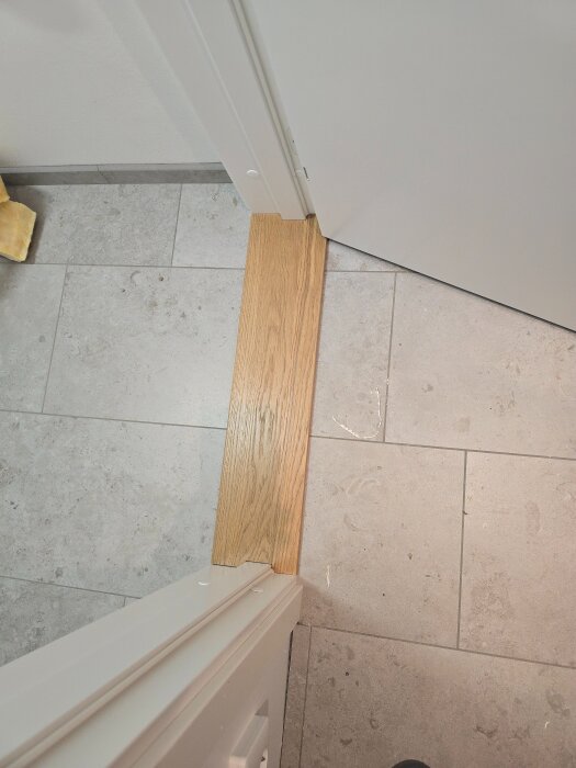

Det blev en glipa mellan tröskeln och garagetrappan som vi får fixa senare.

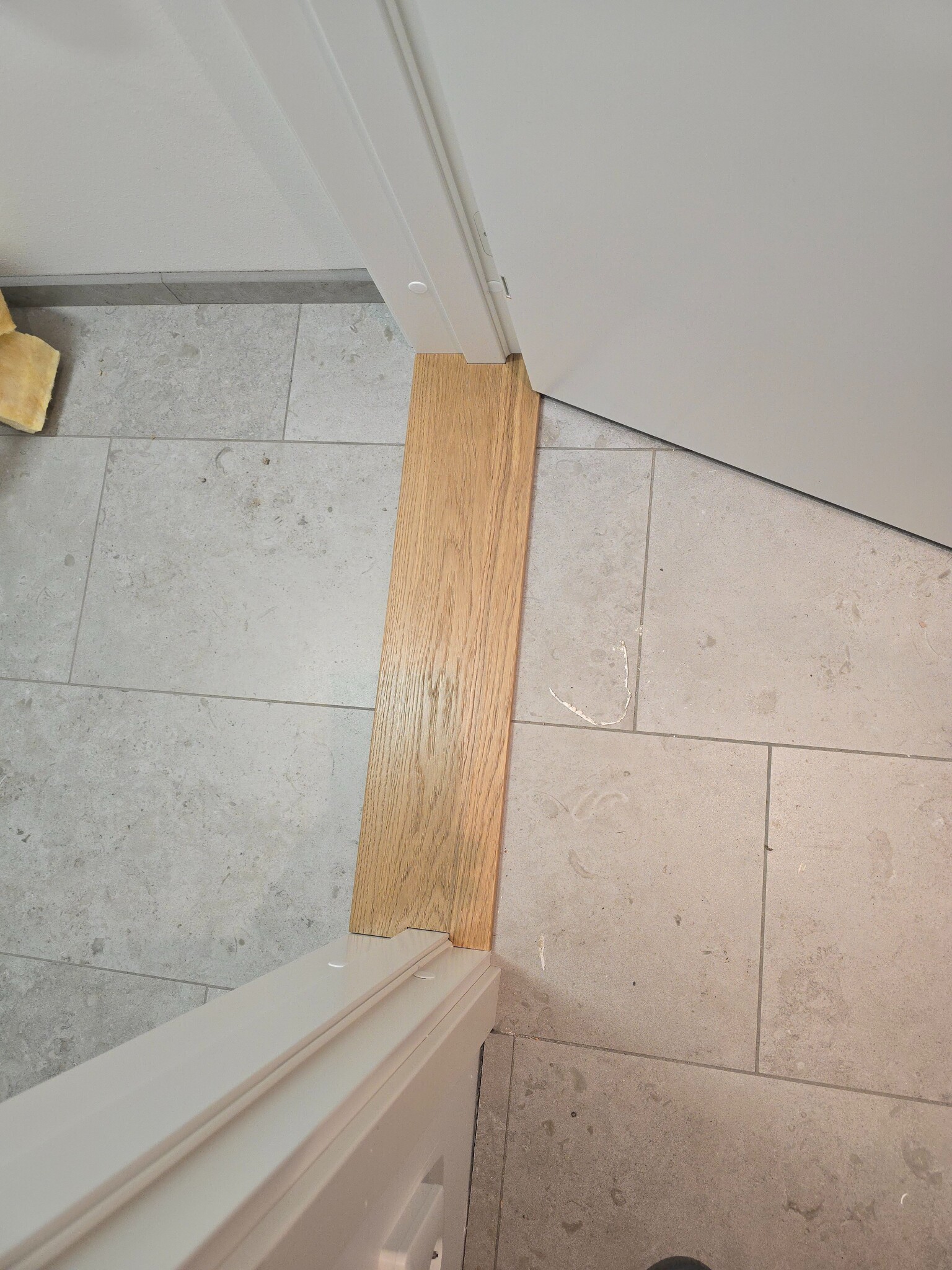

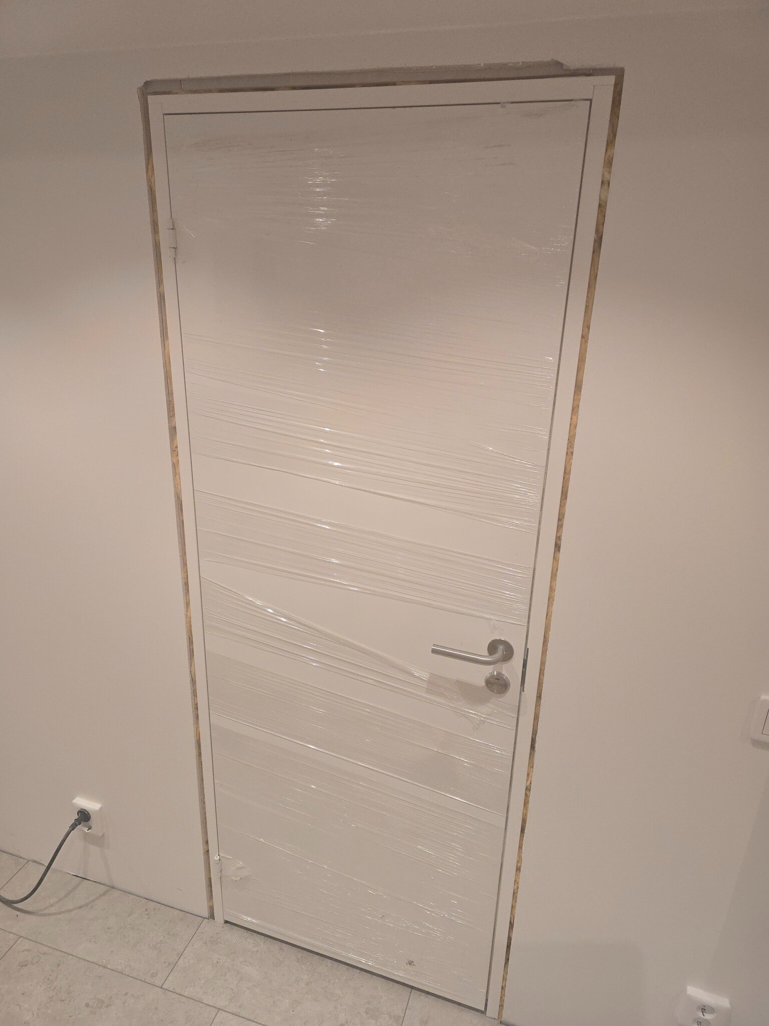

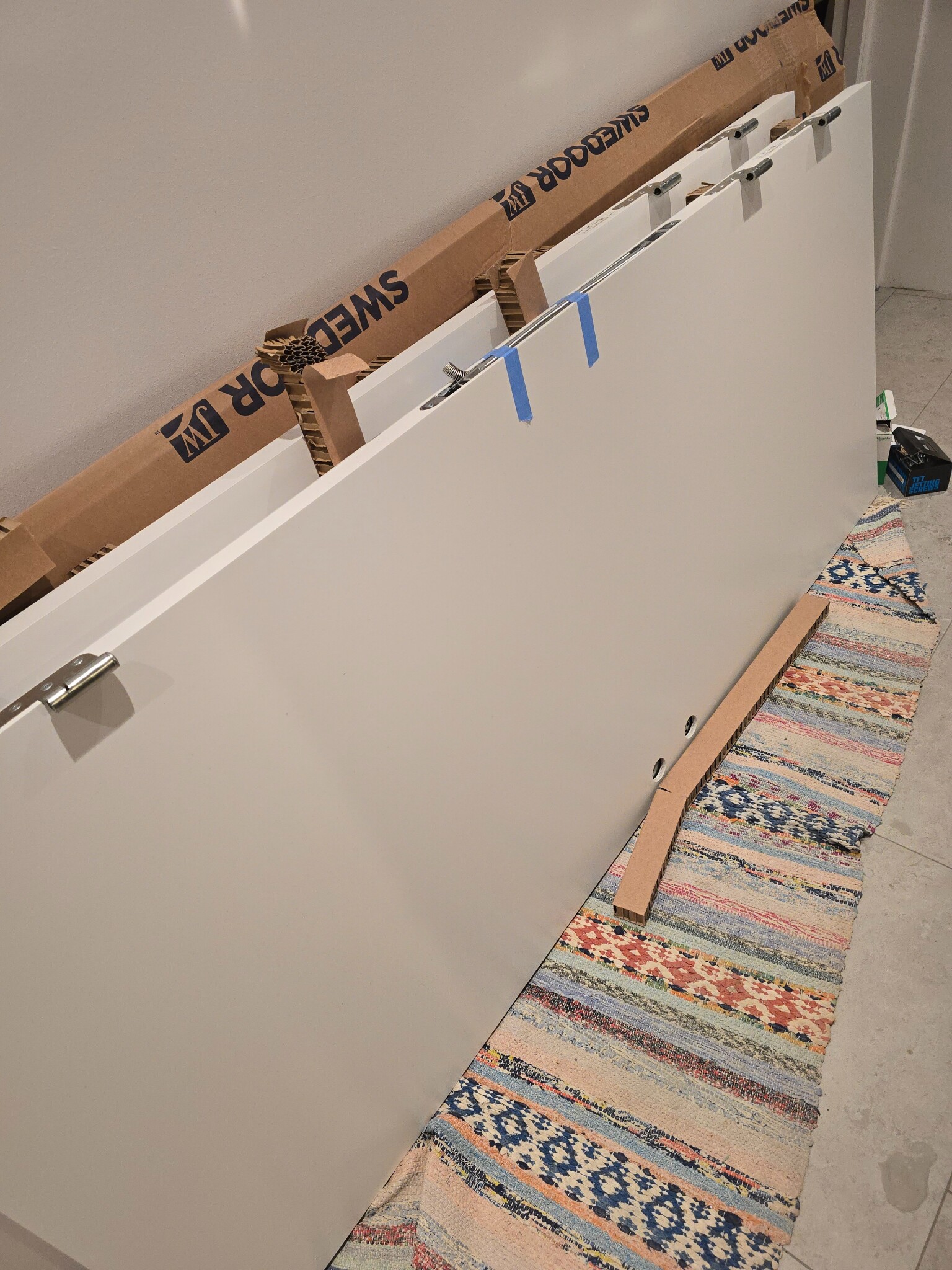

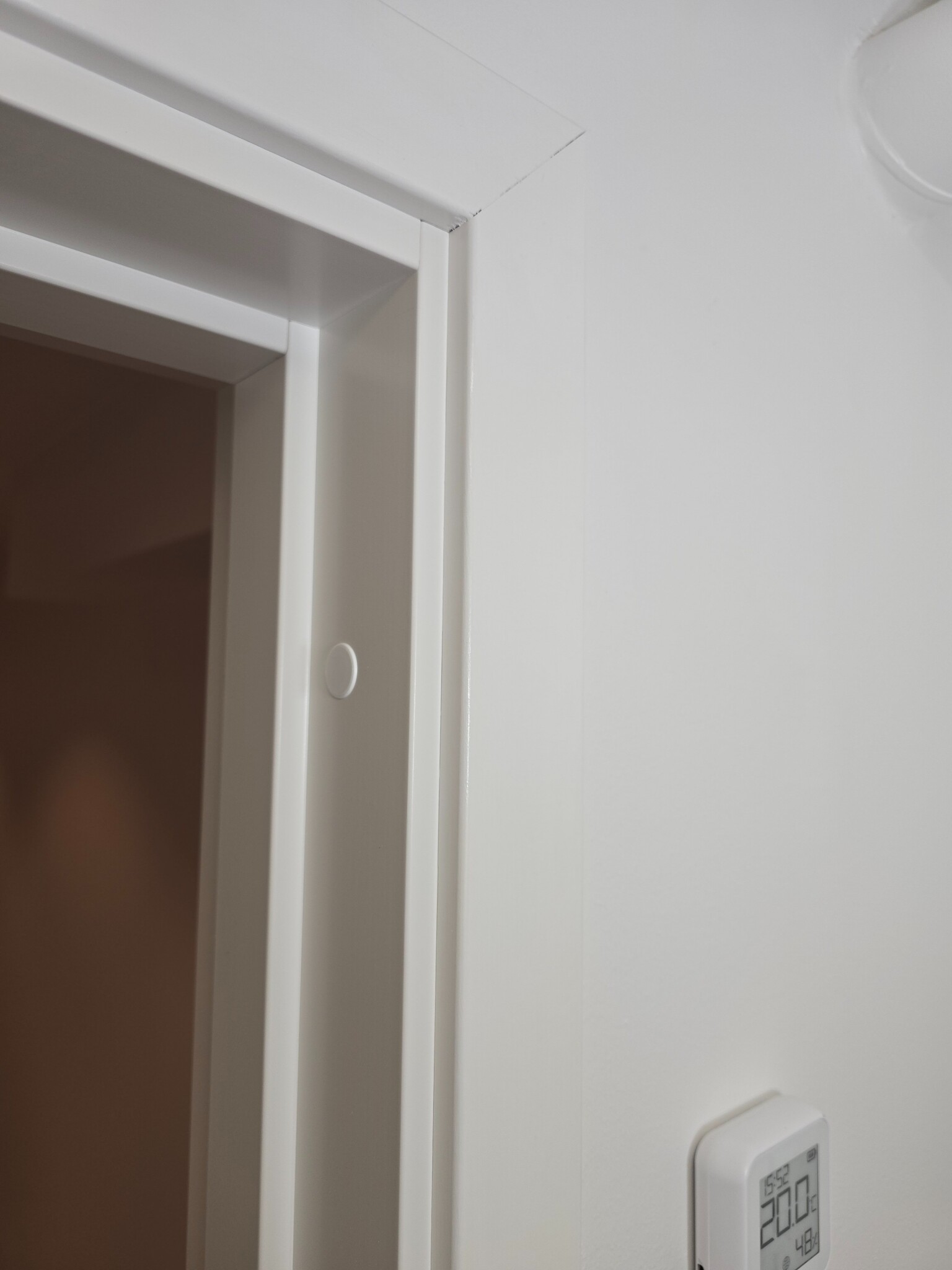

Dörren till klädkammaren, som sagt en vanlig innerdörr.
Med dubbelgips på båda sidor blir det en väldigt djup karm vilket också syns på tröskeln.

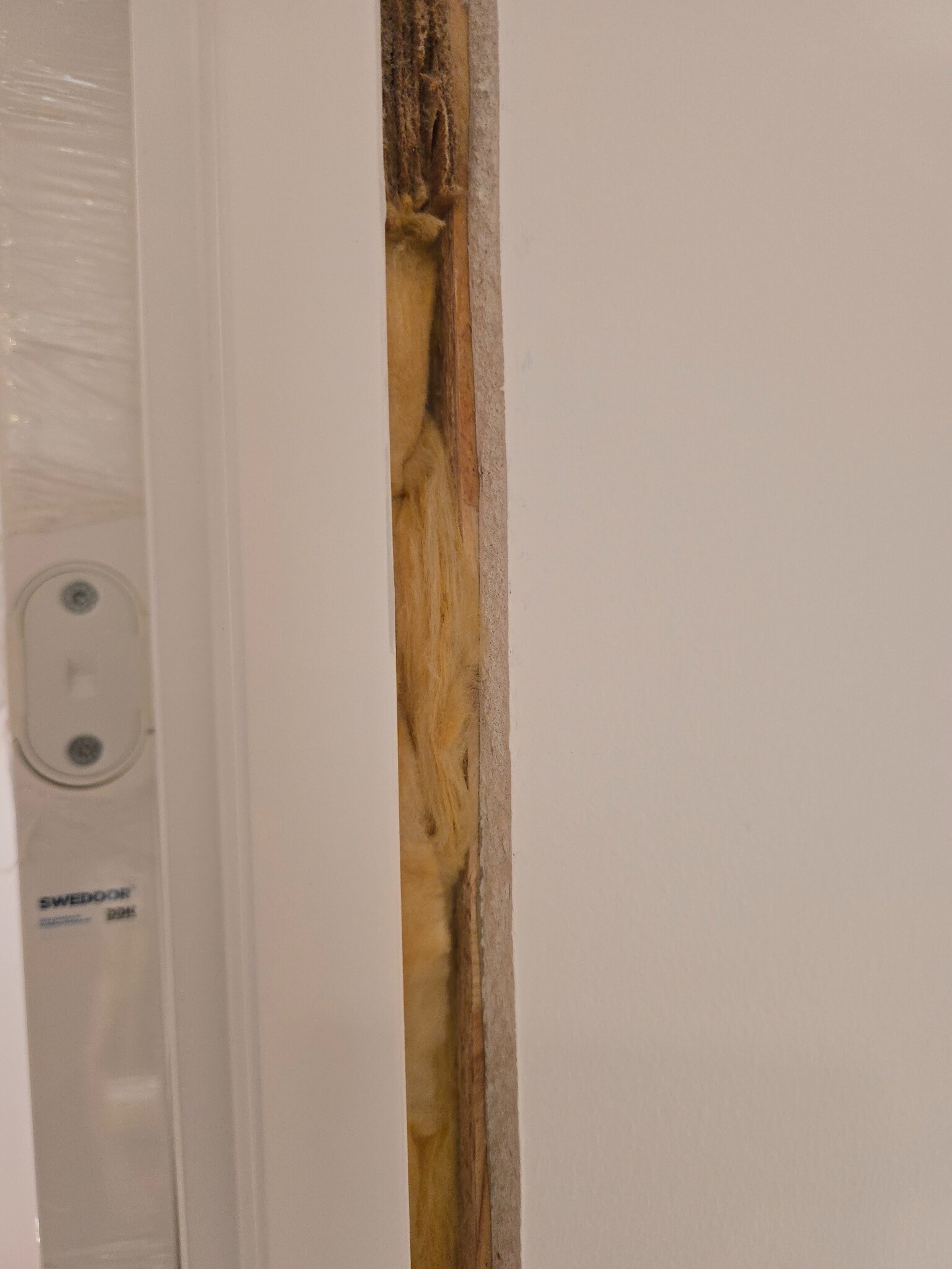

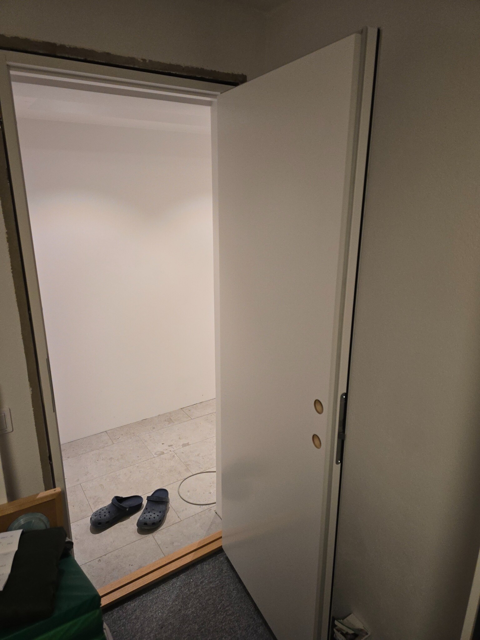

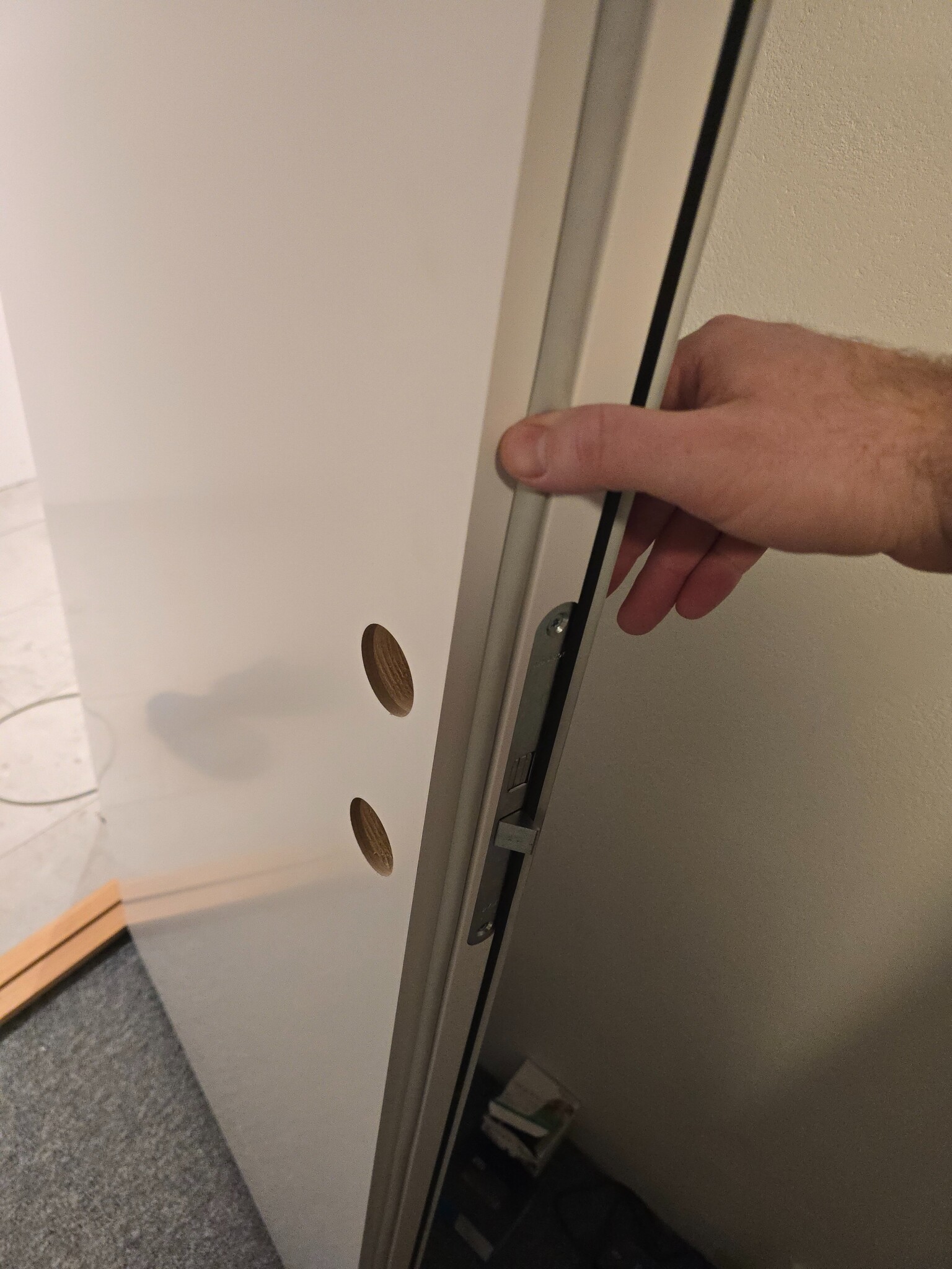

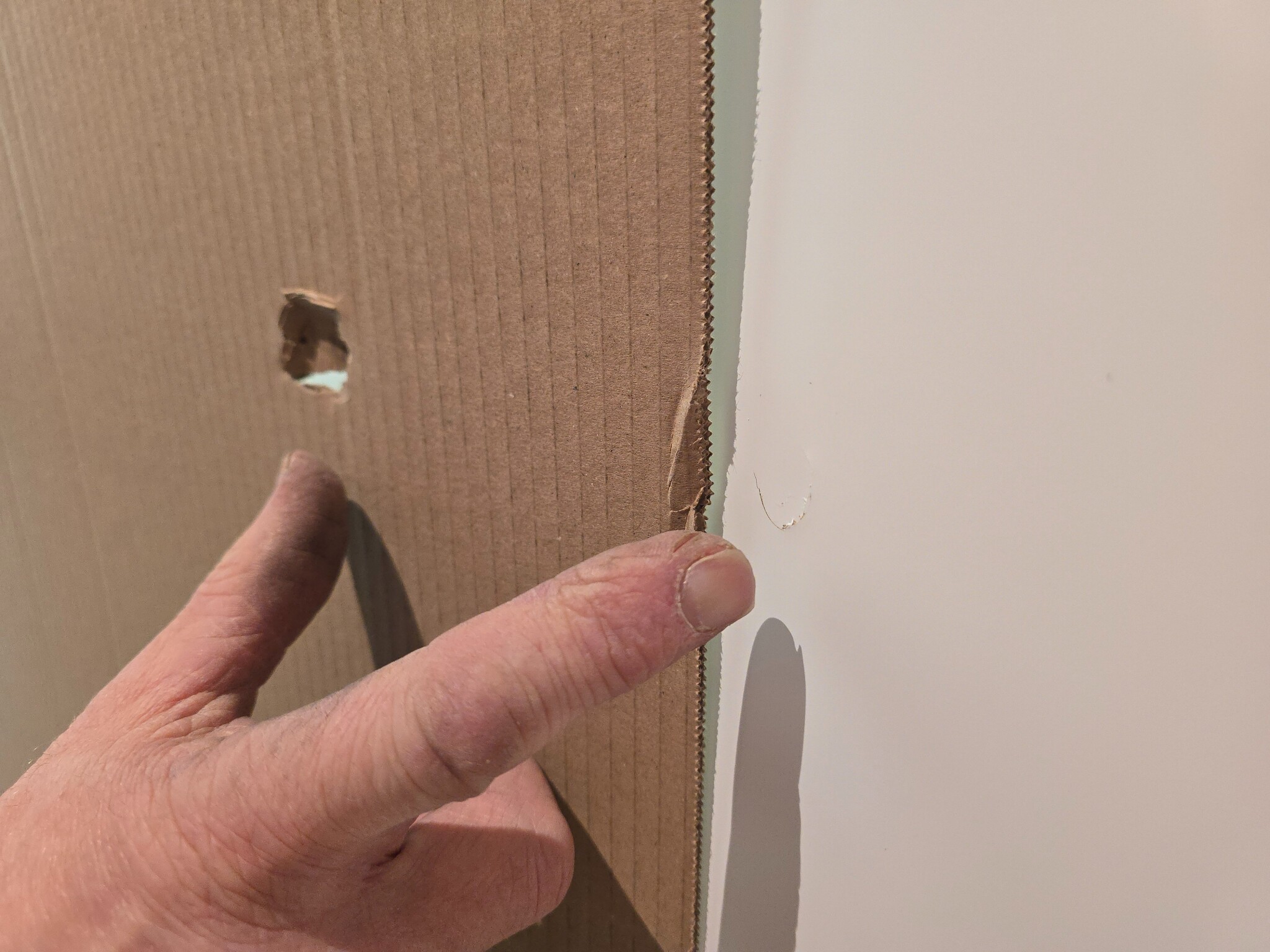

Tyvärr hade denna dörr en transportskada vilket vi inte såg tidigare.
Bygghemma kommer lösa detta men det kommer ta många, många veckor innan det blir fixat.

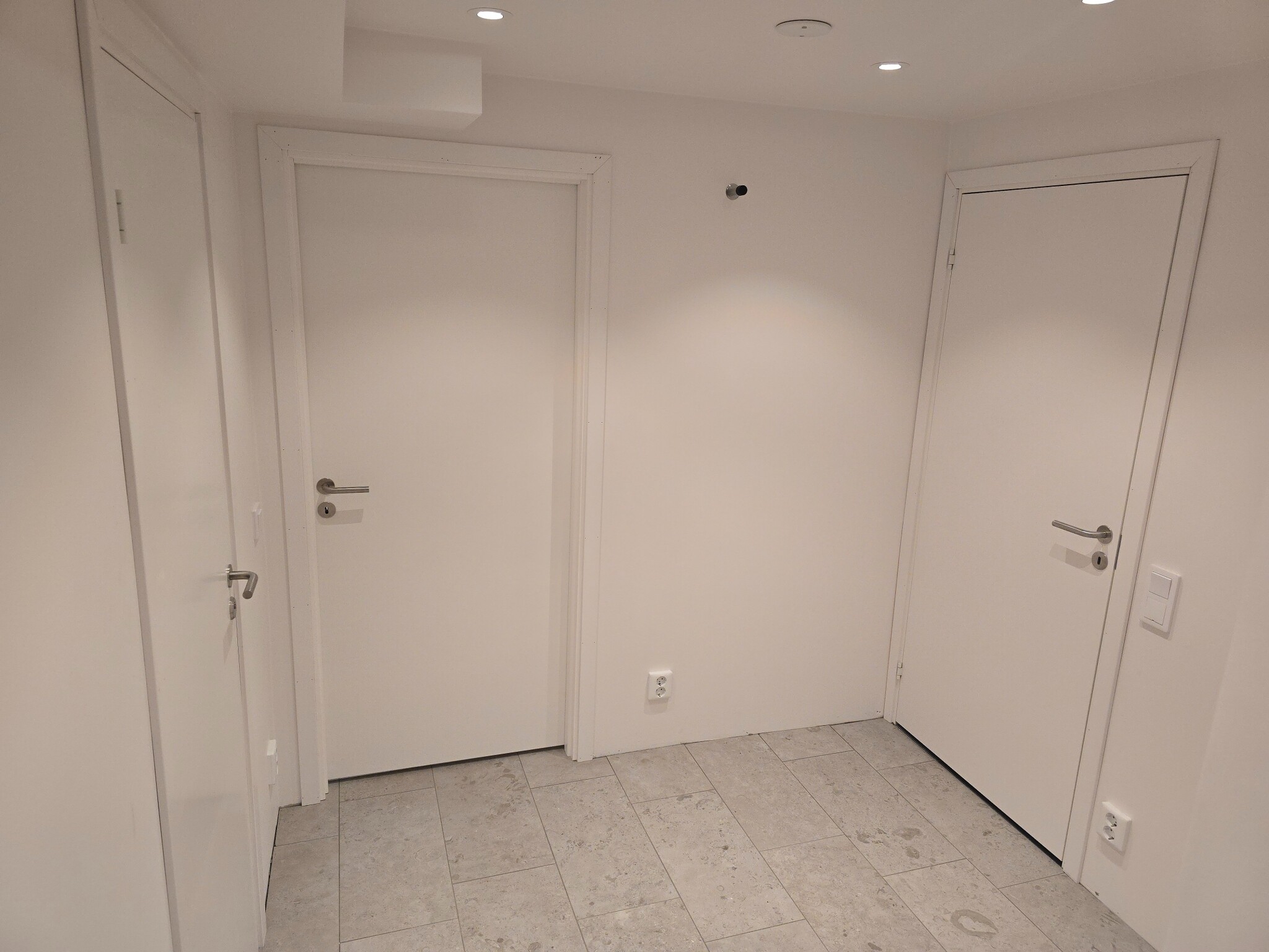

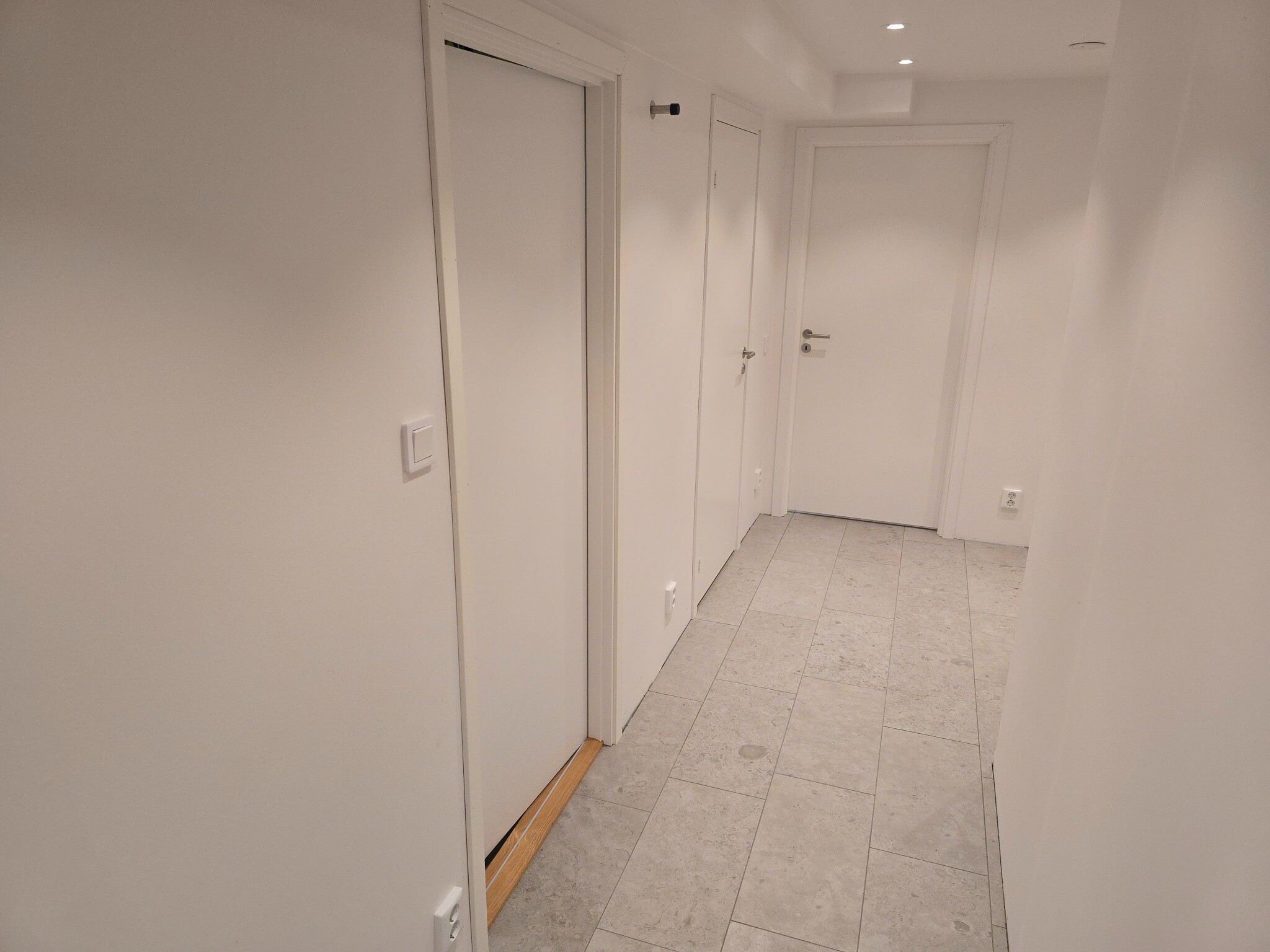

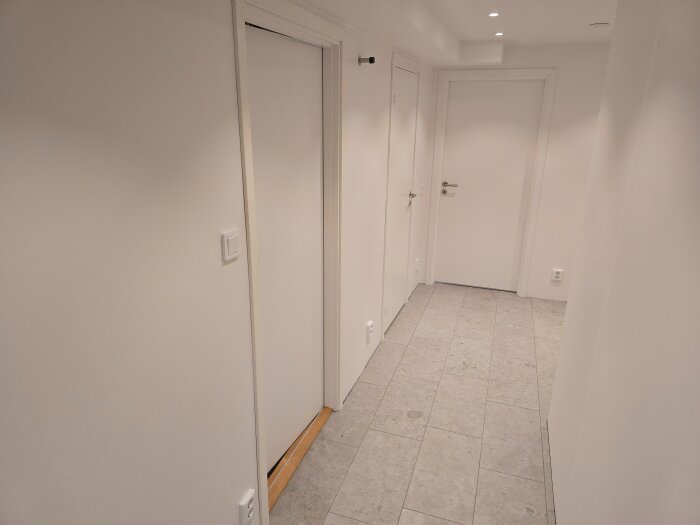

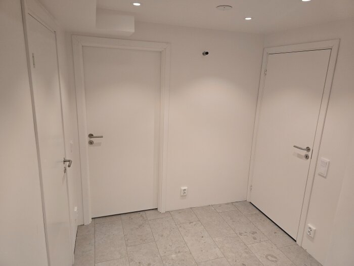

Undantaget målningen som måste göras runt kontorsdörren är dörrarna till hallen nu klara och det ser väldigt färdigt och snyggt ut.
Som sagt är det inte mindre än sex (!) dörrar till denna hall.

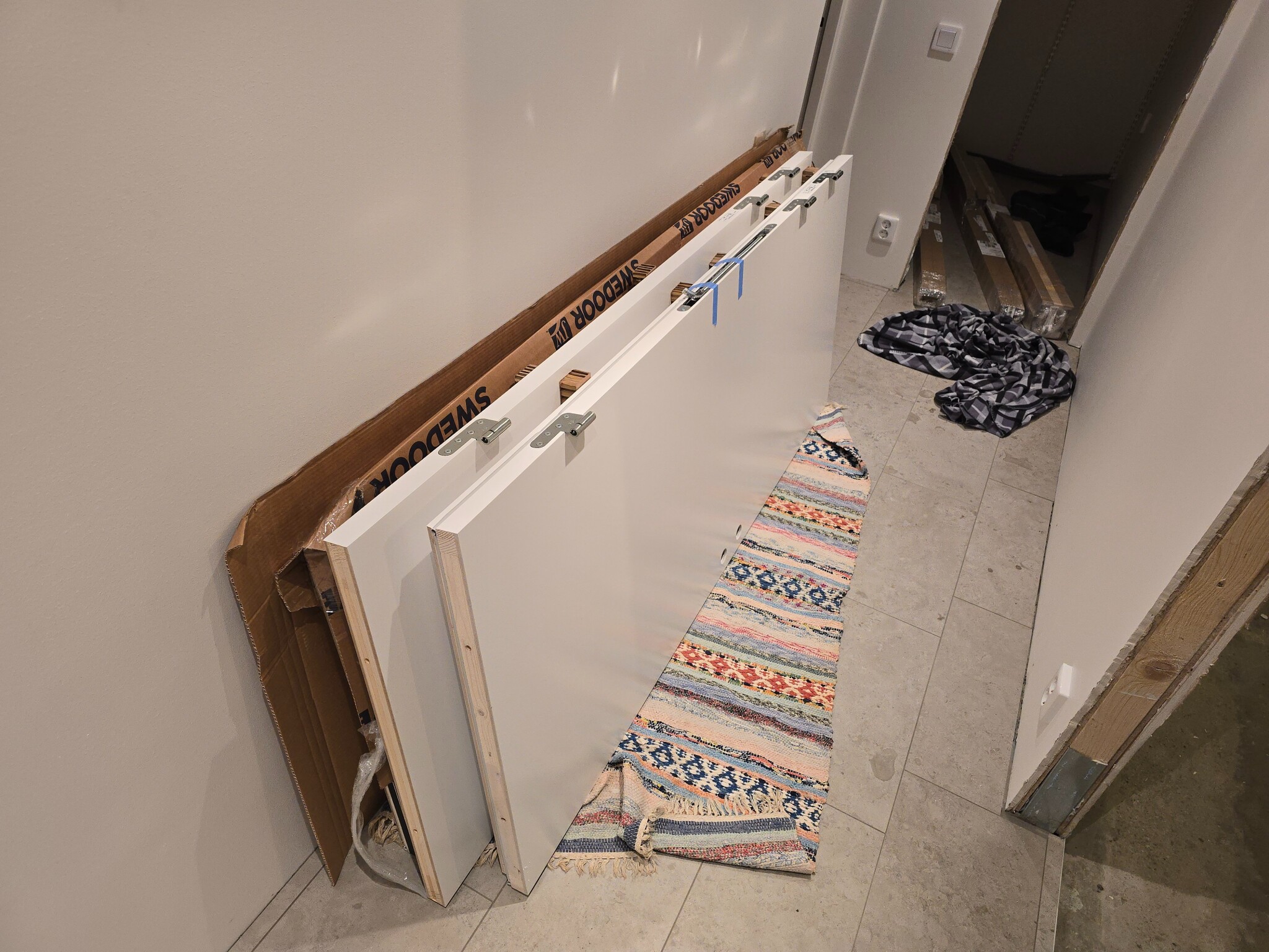

17 december 2025. Som utlovat ska vi nu hänga dörrar, och det kommer nu. Det är så lång tid sedan jag skrev något så ursäkta om det blir lite upprepningar, men jag har upptäckt massivdörrar. Det är konstigt hur mycket tillverkare som Swedoor döljer dessa på sina hemsidor, men som vanligt gäller det att navigera till tillverkarens pdf-kataloger (eller tryckta på papper) för att faktiskt hitta godsakerna. Swedoor har en utmärkt pdf-katalog som säkert innehåller 20-30 gånger mer information en resten av hemsidan eller vad som går att hitta på Google.
Resten av huset har Swedoor Stable som ju är en kvalitetsdörr som ljuddämpar mer än en vanlig dörr som bara är fylld med papper. Tyvärr står den sig väldigt slätt jämfört med massivdörrarna, och de fyra dörrar vi beställt och som idag installeras är hela tre massivdörrar.

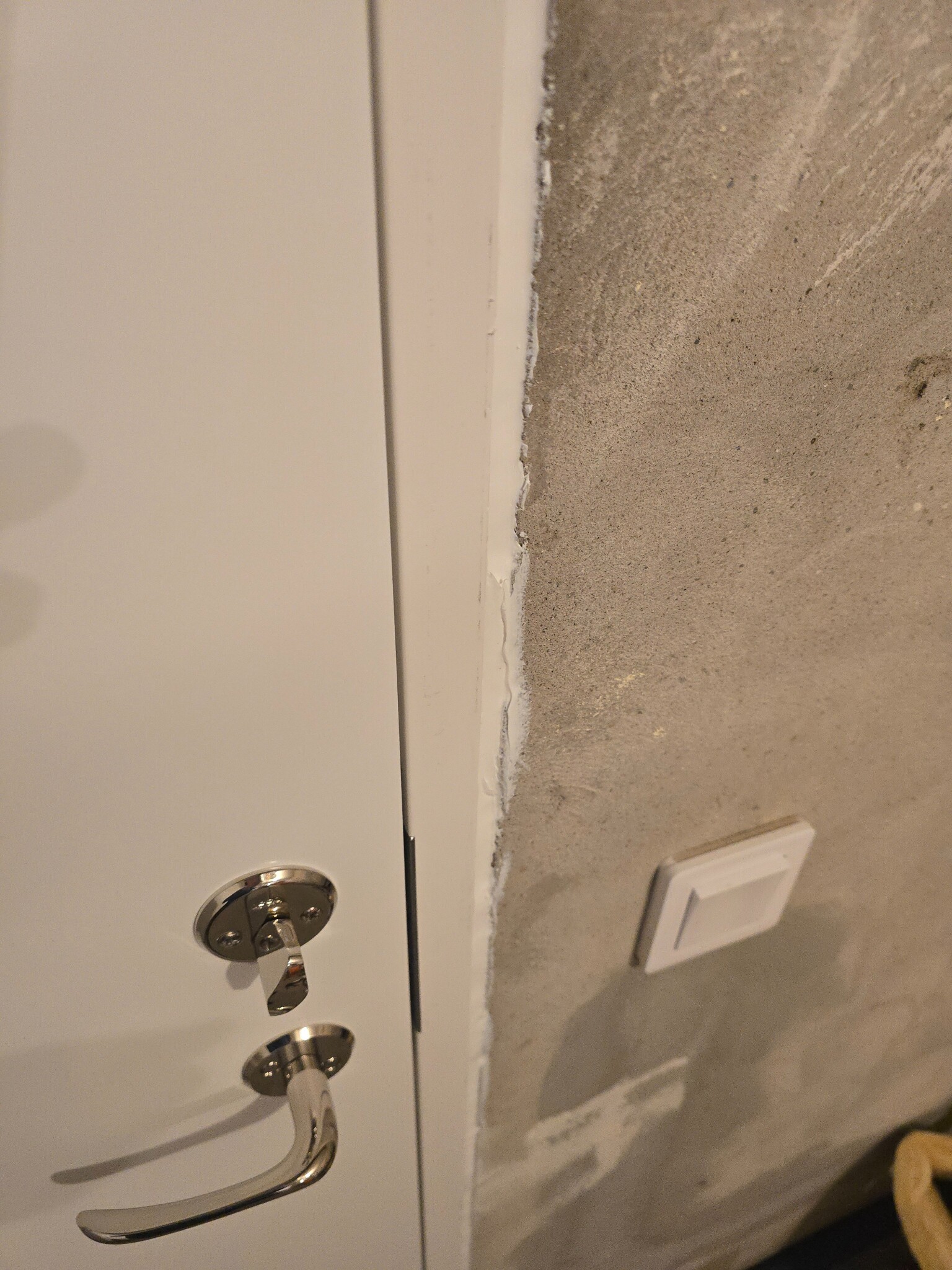

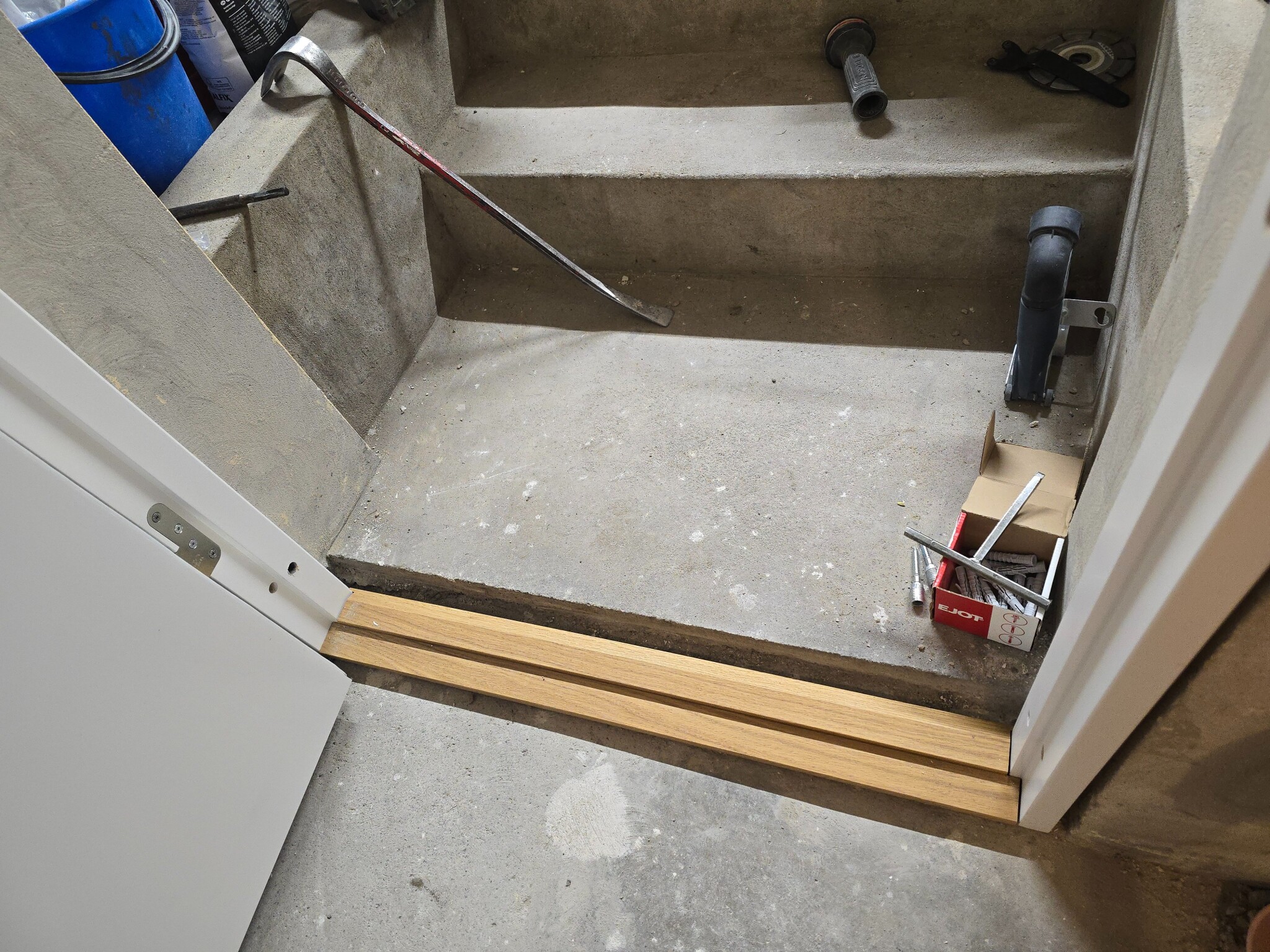

Dörren till kontoret är nästan löjlig vad gäller tyngd och ljuddämpning.
Inte mindre än två gummilister!
Dörren till gymmet är förstås också installerad men jag glömde ta en bra bild. Den är i alla fall till höger i denna bild.
Det räcker för denna gång, ses i nästa inlägg! Hojta gärna till om ni fortfarande följer trots min långa frånvaro.
Tack för Swedoor-tipset. Vi kommer också att byta garagedörr till vårt kallgarage på sikt; vår har förmodligen ingen brandklassning alls för den ser ut som en typisk innedörr från 70-talet. Tidigare har jag bara hittat ytterdörrar när jag har letat.
Hur löser du överluft där du sätter massivdörrarna?
I vårt fall har vi ingen överluft. Huset har ftx så alla rum har individuellt anpassad ventilation och garaget har självdrag, så vi har täta dörrar.A Alikzus skrev:Tack för Swedoor-tipset. Vi kommer också att byta garagedörr till vårt kallgarage på sikt; vår har förmodligen ingen brandklassning alls för den ser ut som en typisk innedörr från 70-talet. Tidigare har jag bara hittat ytterdörrar när jag har letat.
Kolla på dörrens märkning, brukar sitta en etikett vid gångjärnen. Det är sannolikt brandklass på din dörr, vårt hus från 69 hade det och jag tror det var krav då. Dock bara 15 minuterA Alikzus skrev:Tack för Swedoor-tipset. Vi kommer också att byta garagedörr till vårt kallgarage på sikt; vår har förmodligen ingen brandklassning alls för den ser ut som en typisk innedörr från 70-talet. Tidigare har jag bara hittat ytterdörrar när jag har letat.
Du har en poäng, jag får hoppas att de otätheter som trots allt kommer finnas här och var låter luften cirkulera tillräckligt. Den nybyggda väggen och dörren där är mycket tät i alla fall.A Alikzus skrev:
19 december 2025. Som ni säkert ser på bilderna på de nya dörrarna är dörrfodren i fel färg. Snickarna råkade köpa vanlig 0502Y medan vi i detta hus kör 0500N överallt. Lätt hänt, men det blir lite extrajobb att måla om. Lika bra ändå att få spacklat över spikhålen i fodren också.
Spackling, slipning och målning.
Det blir faktiskt väldigt snyggt.
Med detta fixat i klädkammaren kan de sista Elfa-hyllplanen sättas upp.
Slutresultatet!
21 december 2025. Nu ska dörren mellan garage och hobbyrum tätas. För att få ljuddämpning ska det drevas och sedan tätas med speciell fogmassa. För brandtätning, vilket är huvudsaken här, ska man använda mineralullsdrev och brandtät fogmassa. Det är vad vi gör nu.
Även insidan mot garaget tätas förstås.

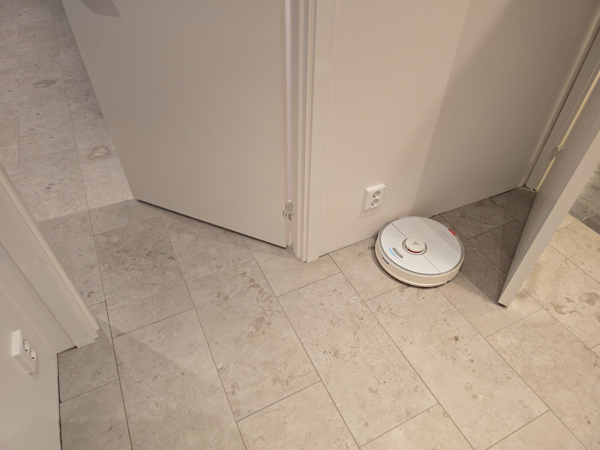

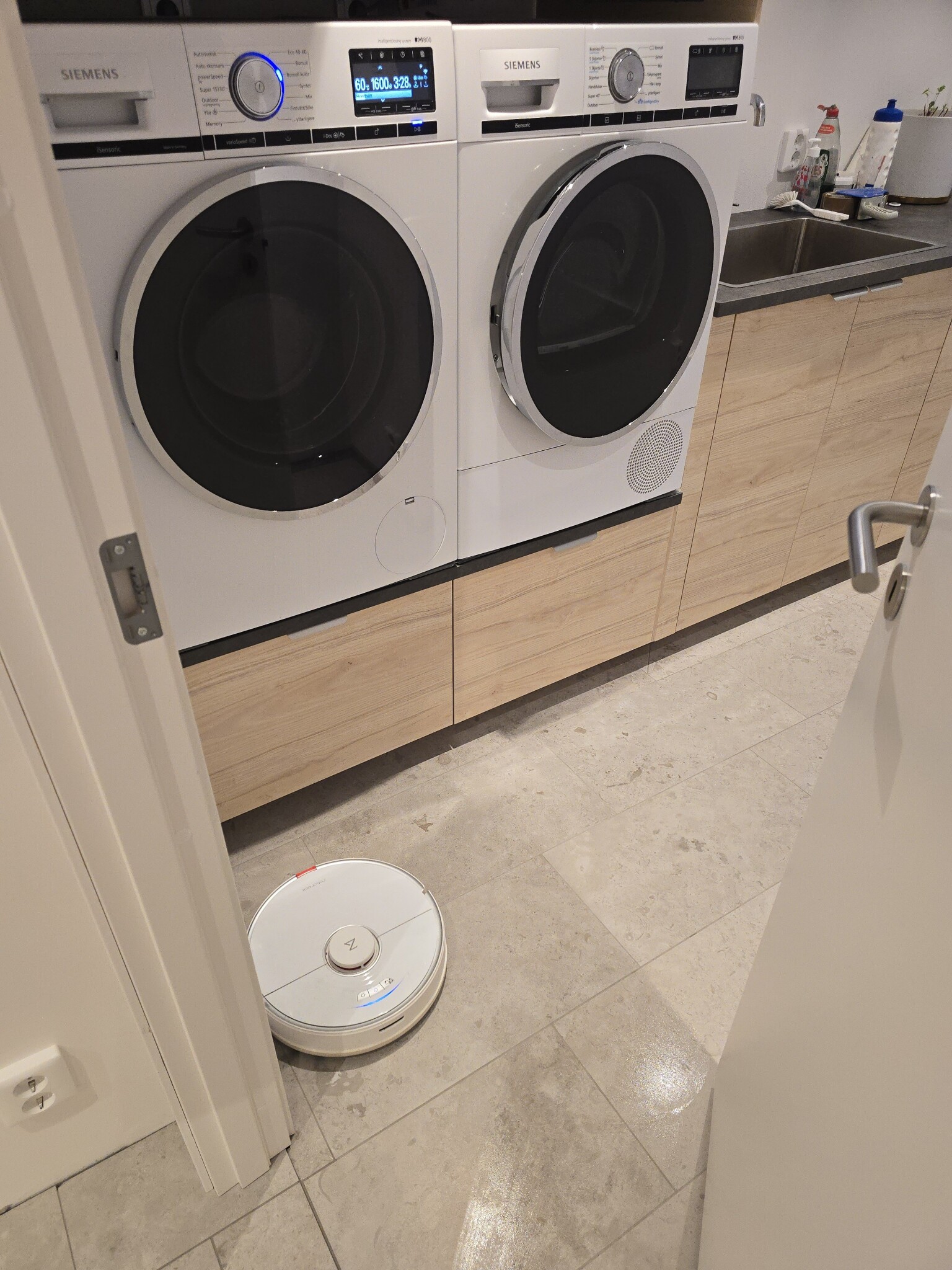

23 december 2025. Nu är allt utom hobbyrum/gym så pass klart att vi tar det i bruk. Robotdammsugaren kan köra en premiärtur!
Och med det tog jag jullov!

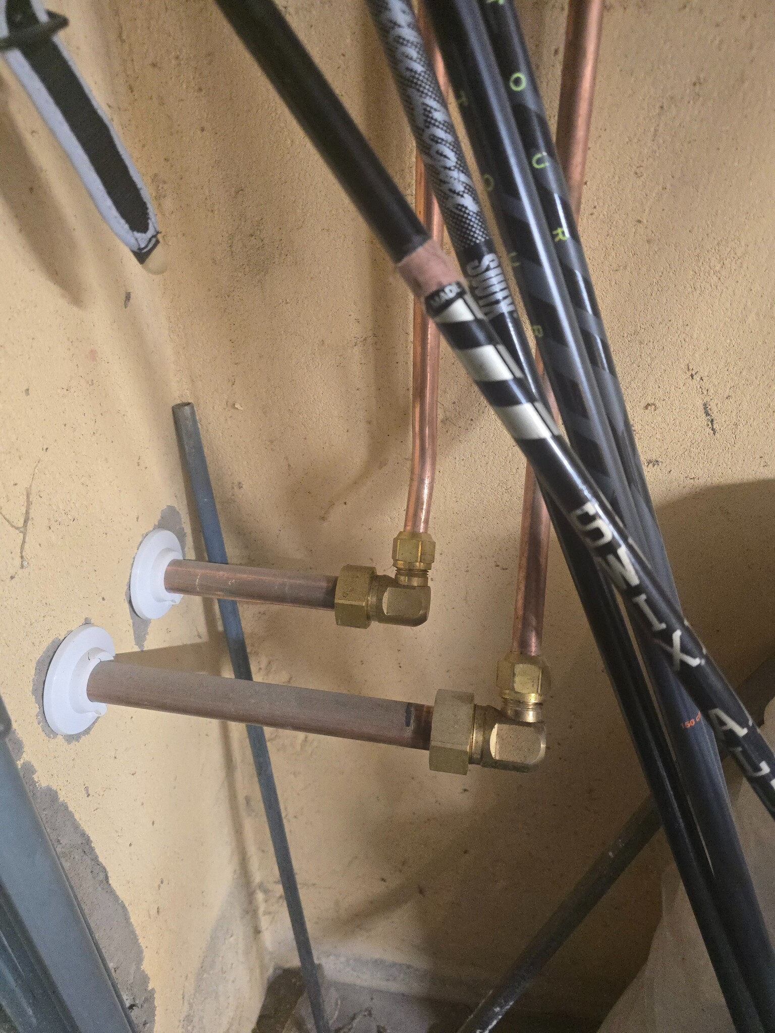

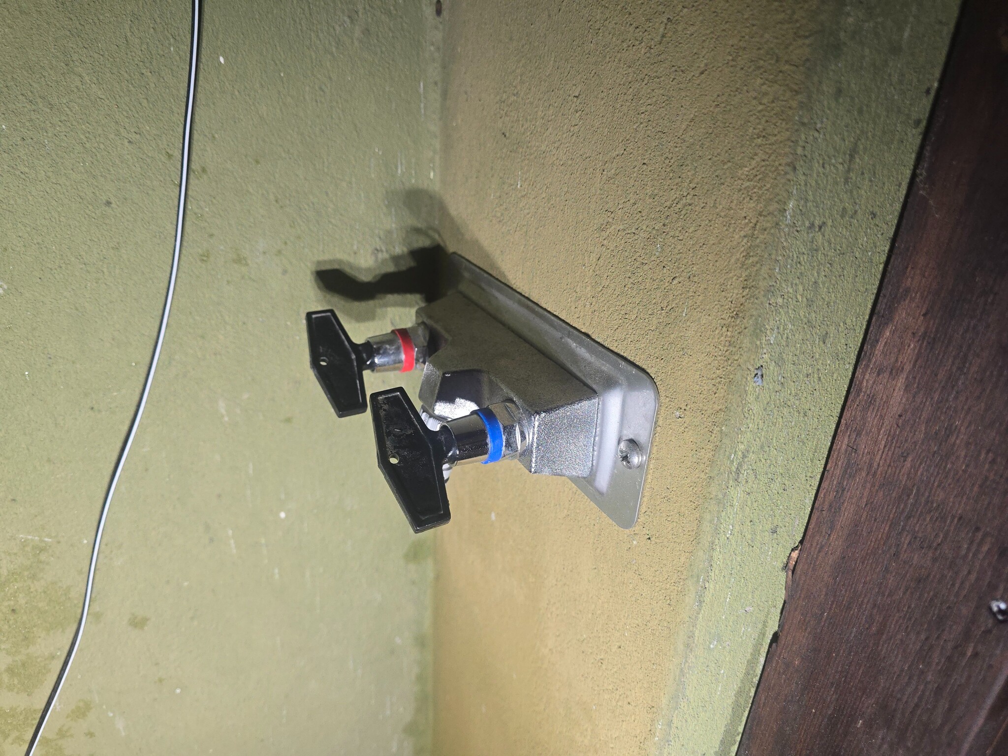

En kväll i januari tycker jag dock att det låter en hel del från vattenrören. Jag går ned och tittar och inser att det sprutar vatten ur utkastaren utanför garaget som vi satte in i början av detta projekt. Det är den kallaste natten på flera år och jag stänger av tillförseln via avstängningen som sitter i hobbyrummets tak, bra att kunna strypa separat.
Senare utredning av rörmokaren är kylan, kallare än -10 har gjort att vattnet frusit och kopplingen på insidan hoppat ur så pass mycket att utkastaren sprutade vatten, som tur var utåt. Jag har haft en liten Gardena-adapter kopplad på utloppet men när jag och röris testade det hela kommer det ut nästan en deciliter vatten efter att adaptern tas av. På något sätt blir det en luftbubbla som förhindrar dräneringen att fungera.
Titta på tuschmärket på kopparröret och hur långt bakåt 90-graderskopplingen hoppade från denna punkt!
Här är jag glad att vi har en vattenfelsbrytare, för utan en sådan hade denna bara stått och sprutat hur länge som helst. Tur också att det var utomhus, det gjorde ingen skada.
Nåväl, vi spolar framåt till den 18 januari 2026. Gott nytt år! Vi fortsätter dreva dörren som jag inte fick klar innan jul. Muraren kommer ju i morgon och detta måste bli klart så putsning kan ske.
Jag plockar ihop röran i hobbyrummet så muraren kommer åt alla väggar.
19 januari 2026 och muraren är här. Väggarna i gymmet ska putsas så de blir snygga igen och döljer alla lagningar och eldragningar med mera. Här är lite work in progress med grundningen.
Putsen armeras på ett putsnät så det ska sitta bra.
21 januari 2026, några dagar senare har det torkat och ska få slutfinish, men det ser ni i nästa inlägg!
