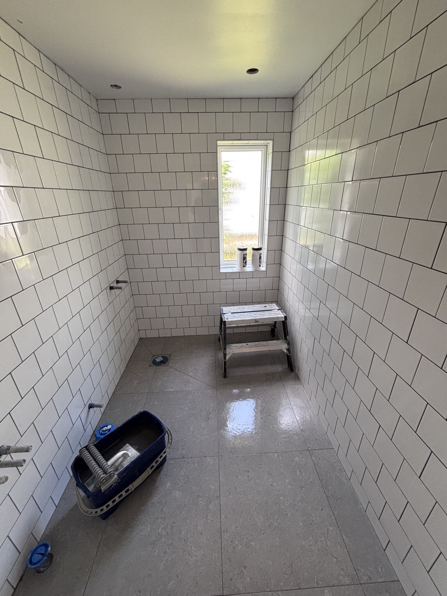

Plattsättaren kunde alltså inte redan vid första raden känna lite yrkesstolthet kring det estetiska och inse att kunden ska leva med den här ögonirritationen i 20–30 år framåt? Ta en bild, ringa upp dig, förklara varför det behövde bli så här och kommunicera så att alla var på samma bana.
I stället ansåg hen tydligen att det var bättre att göra klart hela väggen och sedan låta dig få en härlig överraskning. Det tycker jag är väldigt dåligt, oavsett om utförandet rent tekniskt kan betraktas som fackmannamässigt eller inte.

Här är en bild när man kommer in från dörren till badrummet, framförallt är hörnet till höger värst.
Här är hörnet direkt till höger när man kommer in från dörren:
Vet inte om jag någonsin sett så små kakelbitar....
Småbitar är nog svårt att undvika med halvförband i ditt badrum med de plattorna. Flyttar du raden så de minsta bitarna blir större så blir det mindre bitar i andra änden av raden, alternativt på raden ovanför. Det kan ju också vara estetiskt problematiskt.
Skulle visserligen kunna trolla bort de mindre bitarna genom att öka fogarnas bredd något, inget du nödvändigtvis ser när du tittar på varje enskild fog men totalt sett kan du vinna avståndet som behövs för att de mindre bitarna inte behövs.
Men i bilden på fönstret så hade man förmodligen kunnat lösa det utan små bitar, alternativt att det bara hamnar på ena raden som möter fönster.Men klurigt att räkna på om man bara ser en bild.
De finns vackra hörn som i princip går att sätta utanpå befintligt kakel.
Vet inte om det skulle kunna vara en lösning, typ kvartsstav tex.
Av kakel då såklart.

Det finns innerhörn lister som man kan använda, plast, aluminium, osv L profil. Som man limmar på utanpå för att täcka ett fult hörn, det blir snyggt!

Det är ju omöjligt att garantera vid halvförband. Där kan det bli ner till 1/4 av plattans bredd i hörnet.
Plattsättaren kan väl mäta och räkna?
Men använder plattsättaren kakelkryss så är det inte en riktig plattsättare!

Fick precis detta återkopplat som ett alternativt av hantverkaren. Återstår att se om han hittar identiska plattor med längre bredd...
det finns inga plattor i olika längder med samma bathnummer
