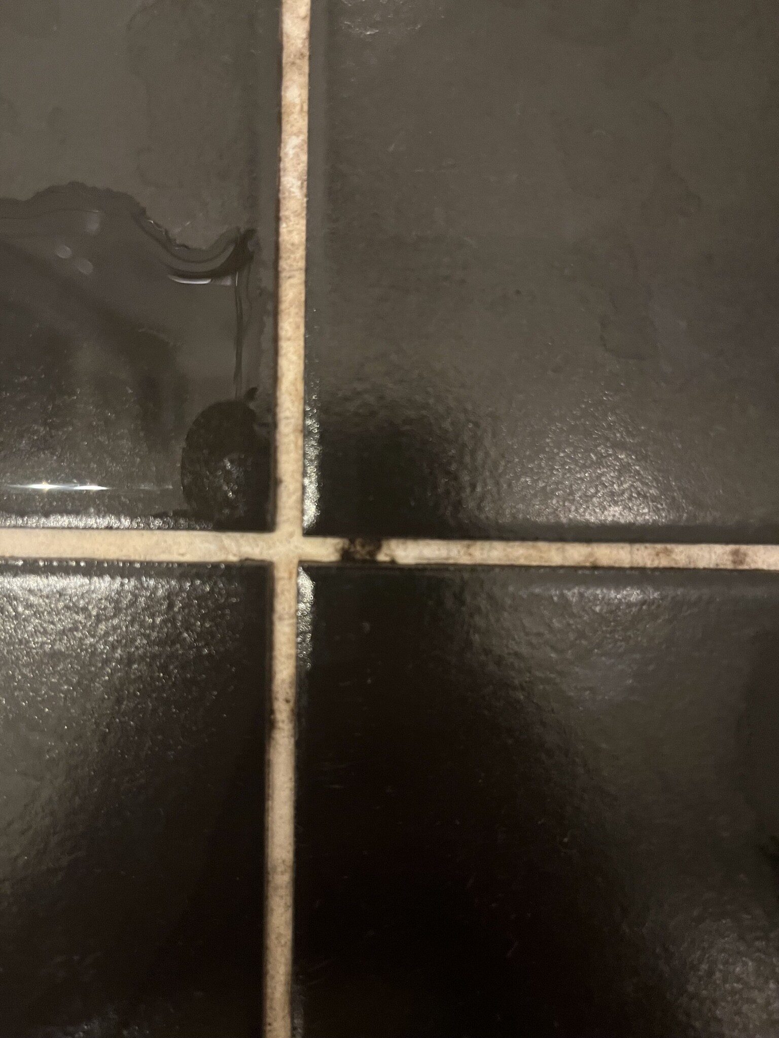

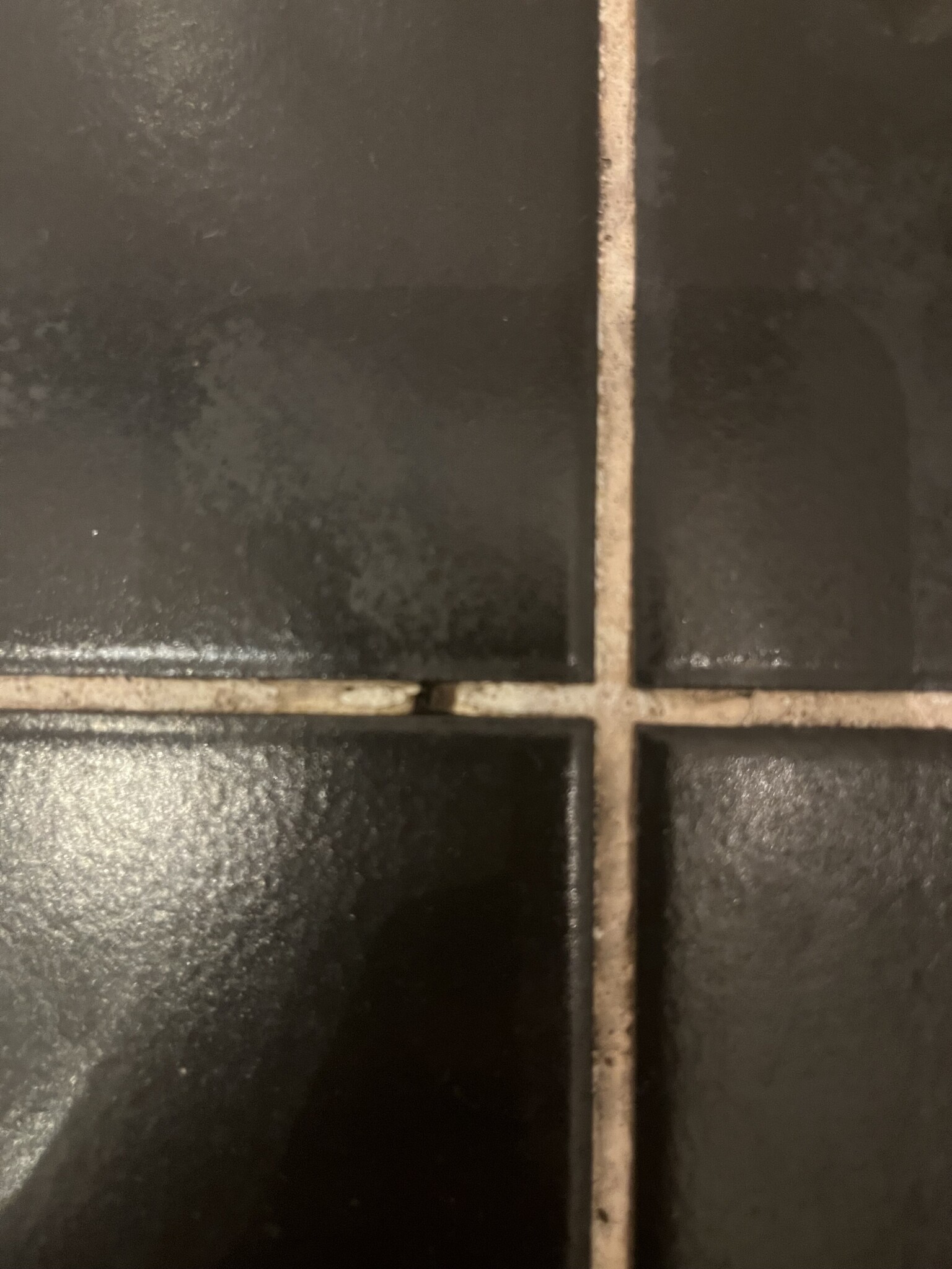

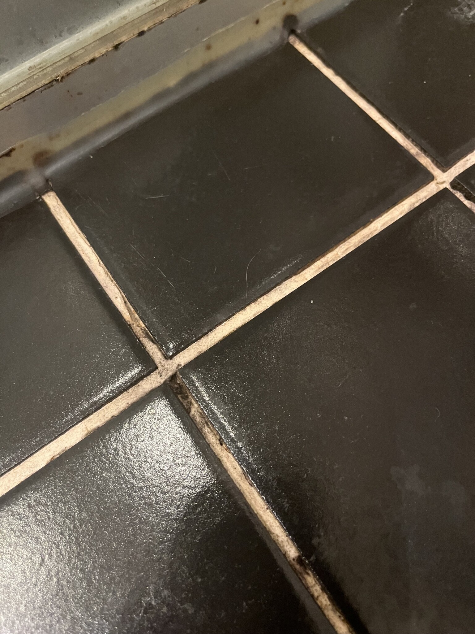

Vi köpte vår lägenhet för ett drygt halvår sedan. Nu ser jag att det finns flera hål,vissa ganska stora, i kakelfogen i duschen. Är detta allvarligt och vad är bäst att göra för att få bort hålen? Räcker det att lägga ny fog och vilken i så fall? Eller behöver man ta bort kaklet helt för att se så det inte kommit in vatten under? Tacksam för hjälp!

Köp en fogkrats och byt fogar. Att det är hål har ingen som helst betydelse då fogarna ändå inte är vattentäta och tätskiktet sitter under plattorna.

Okej, tack! Har du tips på vilken fog som är bäst att använda för detta?

Som minsta åtgärd ska detta fogas i lokalt med hårdfog för att skydda tätskiktet under..
Vill man så kan man skrapa ur lite mer om utseendet är prio..

Okej, tack! Nej utseende är inte prio. Men det finns alltså risk att det annars rinner ner och påverkar tätskiktet under?

Nej vattnet gör ingen skada men ser det ut som det gör så kommer det att samlas skit i hålen och när du sedan rengör så sliter man på tätskiktet..
Kakel/klinkers är inte vattentätt då fogarna inte är det utan tätskiktet sitter under det..
Jenpet och 1 till
Riv bara inte ur för djupt, för då skadas tätskiktet!
