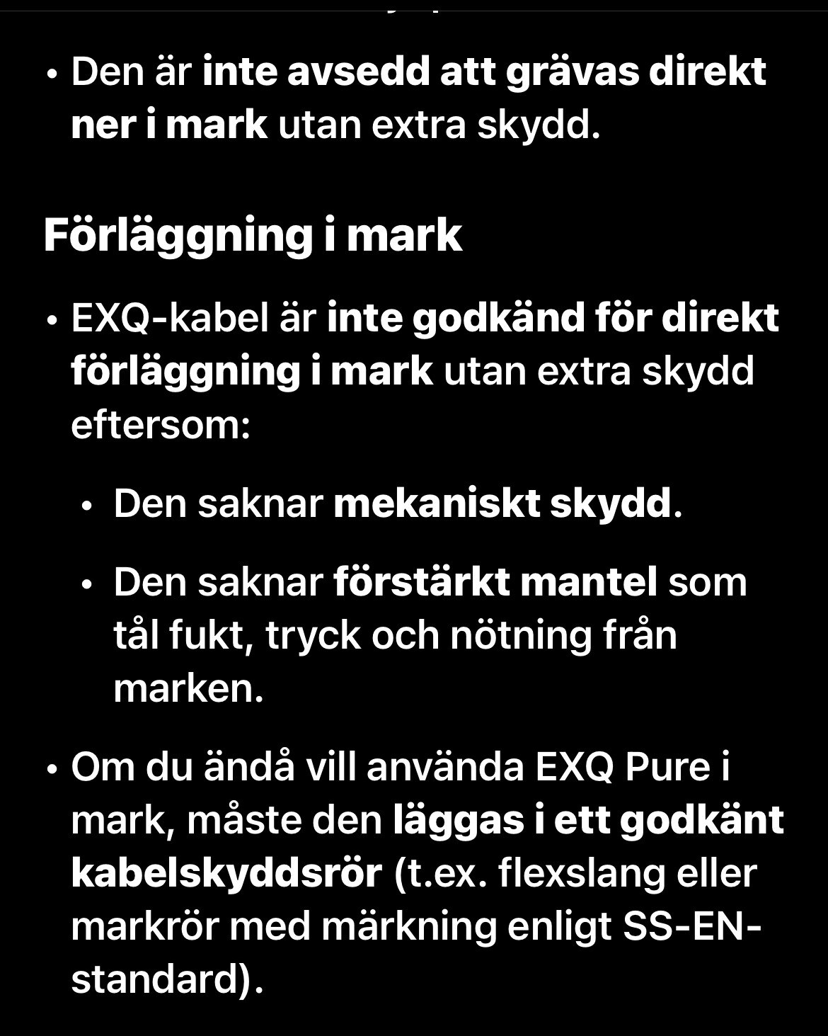

Din AI har fel på samtliga punkter. Vi brukar inte posta AI-svar på detta forum. EXQ får inte förläggas i mark. EXLQ däremot går bra. Men välj hellre en markkabel som N1XV, RV-K (ACEFLEX) eller EKKJ.
Om 2.5 mm² räcker behöver kontrolleras (vi behöver din förimpedans), och dessutom behöver den avsäkras. Var har du tänkt ansluta den? Mätarskåp, elcentral? Finns det plats för en trefasgrupp till? Den bör helst läggas utanför eventuell JFBn i centralen, beroende på hur stor installation det blir i boden. Normalt är det bättre med en liten elcentral i boden. Det kostar inte så mycket.
Välj hellre 6 mm². Den kostar mer men du slipper säkringar då den kan anslutas direkt på kundplinten i mätarskåpet, eller på huvudbrytaren i en elcentral. Den kräver en liten elcentral i boden.

Tack Bo för fantastiskt bra svar! Då kan den här fungera för ändamålet https://www.hornbach.se/p/n1xv-u-3g2-5-0-6-1kv-t500/12249432/Bo.Siltberg skrev:
