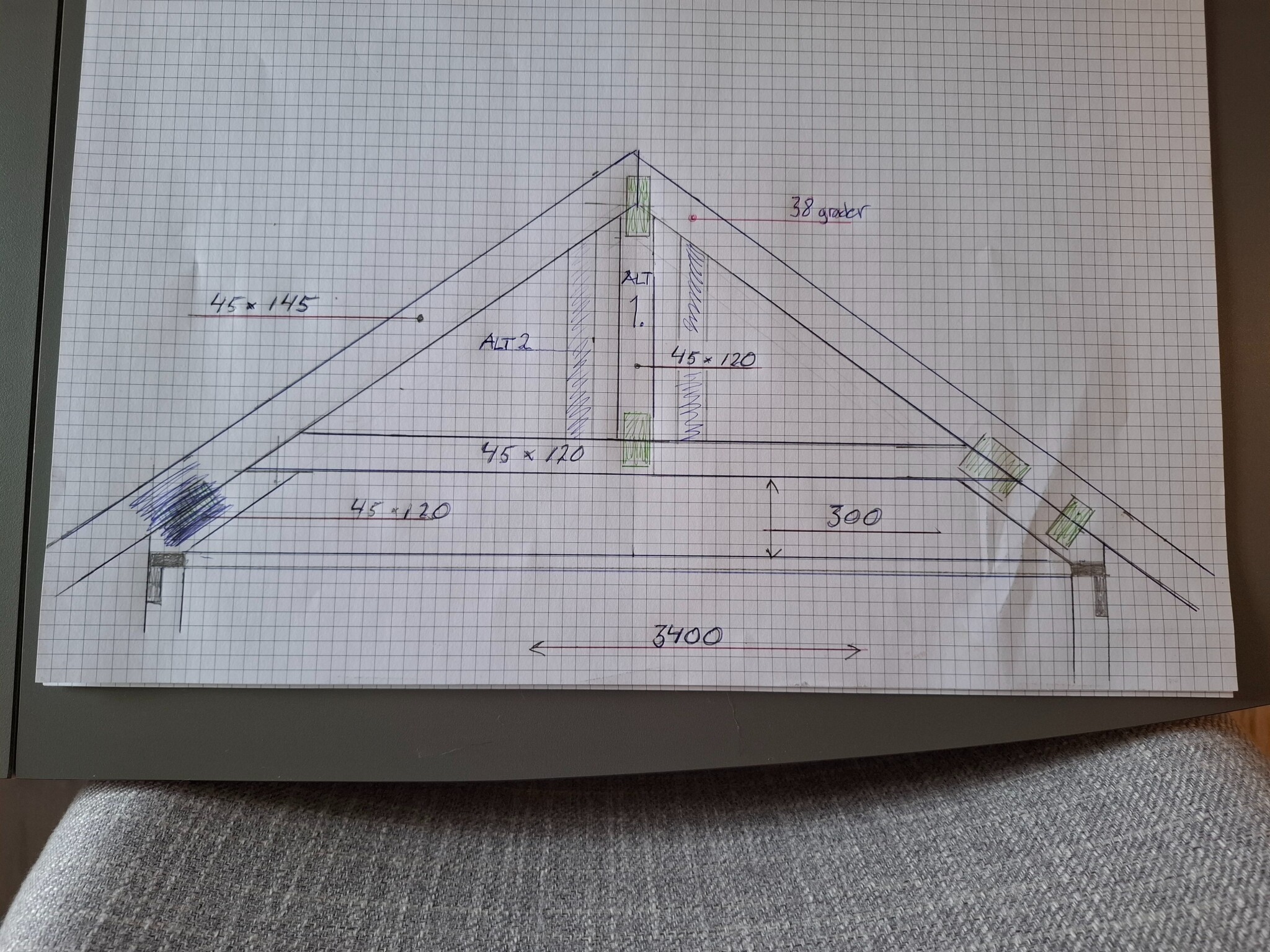

Hej! Håller på att bygga friggebod/attefall stommen är byggd 45×120 längd 6000 bredd 3400 ytterväggarna 2200 höjd jag har valt den vägghöjden för att matcha övriga byggnader på tomten. har infälld bärlina 45×120 under hammarbandet. Taket ska vara råspont lätt tak/plåt och isolering .takvinkel 38grader . Efter plötsliga ändringar från ryggåstak 🤔 till A-takstol så tänkte jag bygga dom själv pga leveranstider från tillverkare bor i Skåne norr om helsingborg snözon1.5? Bifoga bild kan detta funka? Har även en fråga angående placering av takstol då jag har infälld bärlina 45×120 inte jättestor😀 kan jag flytta takstolarna i sidled från stående väggregel ? Mvh stefan 20260718_125437.jpg
