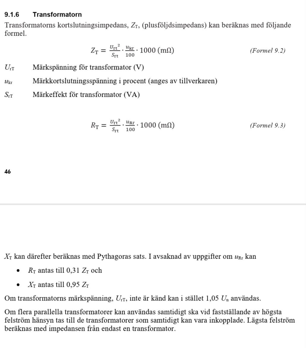

Hej Mikael_L
Missförstår jag vad som står i din tabell?
Hur får du fram (gällande Schneider ABT7ESM010B) att Zt är 0,113 Ω om Ri är 0,65 Ω
Zt skall ju till belopp vara större än beloppet Ri respektive beloppet X.
Detta eftersom hypotenusan av en rätvinklig triangel med kateterna X och Ri större än beloppet X respektive beloppet Ri
Mikael_L och 1 till
Mikael_L
Nä, det är zk som jag har tabellerat, kortslutningsspänningen.
A
M Martin Lundmark skrev:
Hej Mikael_L
Det är märkkortslutningsspänningen. Inte impedansen.
Mikael_L
Den bör typiskt betecknas ek eller uk och i din tabell kan formellt Zi eller Zk passa bättre än Ri. Påverkar ju inte resonemangen om man vill försöka förstå vad som menas välvilligt men ändå.
avh67f och 1 till
Mikael_L
Ja det har du ju rätt i.
Jag har blandat ihop beteckningarna lite. I min gamla lärobok kallas uk för uz (men i en liten passus nämns det att det även kallas uk, vilket är lite dumt tänker jag, för uk är väl den vanligaste beteckningen).
Men någonstans verkar det ha gått fel i mitt huve, så det plötsligt råkade heta zk i tabellen.
Ja då förstår jag att Martin blev lurad av detta.
A
Här är en bild från handbok 421.
  • Formler och text om transformatorns kortslutningsimpedans och märkvärden från handbok 421, sida 46.
