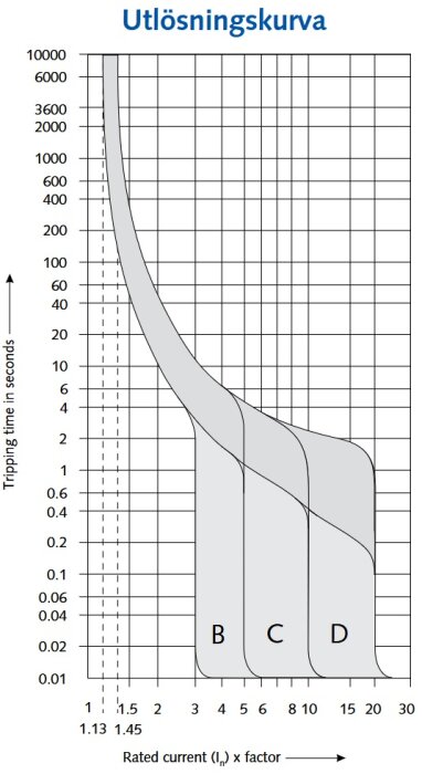

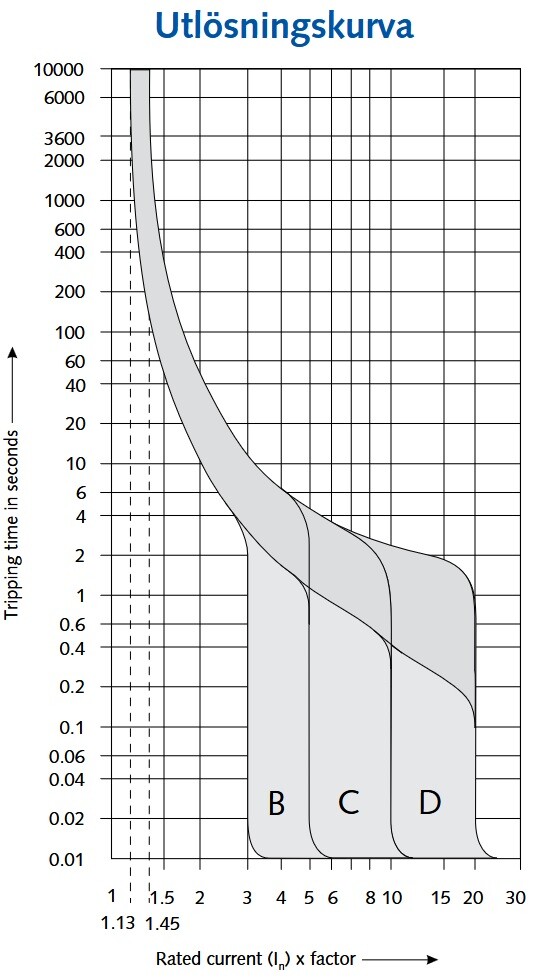

Ja MCB har ju de "magiska" gränserna 1,13 och 1,45, som är inritade i många zeit/strom-diagram
Och 1,45 är ju den omnämnda gränsbrytströmmen, medan 1,13 antar jag är den max ström som säkringen inte alls får lösa.
