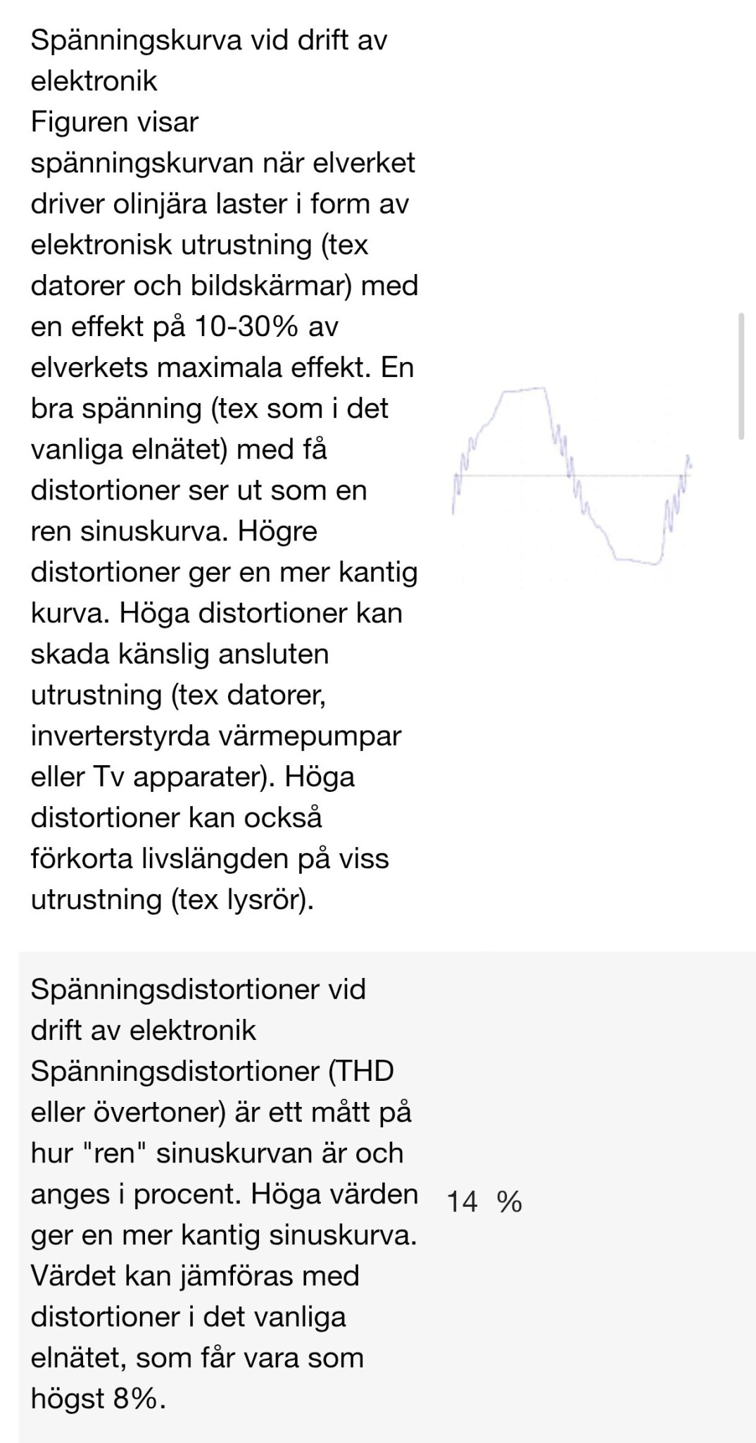

Energimyndigheten testade mindre elverk ( upp till trefas 5000 W) och vissa av dom hade rent ut sagt dålig kvalitet på strömmen.
Hej
I ett svagt nät så bestämmer lasten ofta spänningens utseende
Om man tex har nätdelar som har den typen av PFC som styr strömmen efter spänningens utseende så kan kurvformen förvärras
Det är ett exempel på att elektronikbaserade laster som ökar i antal kan vara besvärliga vid reservkraftdrift
Här borde energimyndigheten sätta igång forskning

Den här lösningen med reservkraftsomkopplare samt ett rejälare 3 fas elverk käns som en bättre väg att gå, men det som jag blev nyfiken på var just att det som får en ledglödlampa att flimmra lite inte verkar vara samma sak som får pannan att inte fungera?
Ja det är med stor säkerhet samma grund dvs spänningen vid låglast ser mest ut som vore det taggtråd i försök att bocka stympade trianglar. Med en bättre styrning för fläkten skulle det gå bra men på sikt om det körs länge så kortas livslängden. Samma för lampan vore det inte så enkelt och minimalt utfört av öresbesparingsskäl skulle det gå fint där ned.
Sen i särfall kan även vad Martin Lundmark brukar skriva om in dvs förbrukare oftast med lite större effekt relativt sett kan störa varandra pga sk swtchbrus. Spikar och transienter skapade av de snabba hårda kopplingsförloppen som ligger bakom mycket av framgångarna i modern kraftelektronik omformare, billaddare, varvtalsstyrning, nätdon osv.. Vill man vara sån är de problemen större i riktigt spänningsstyva matningar alltså lite tvärtom vad man har vid en generatordrift hemma.
