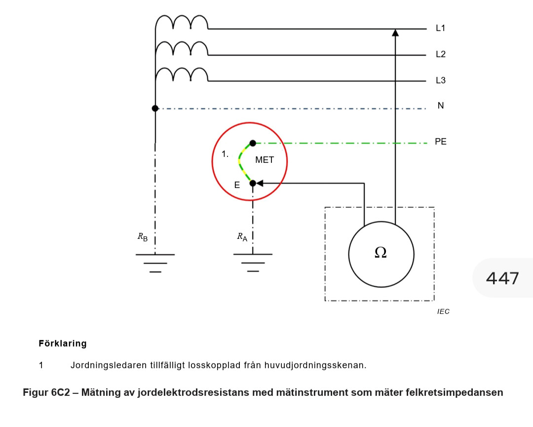

M Martin Lundmark skrev:
Hur mäter man upp ett jordtag till ett radhus i tät bebyggelse med en mängd metalliserade ledningar i gatan och asfalt.
Samt med totalt ca 50–100 m2 egen gräsmatta?
Jag tänker att metod c2 i samma standard är ett enkelt sätt att mäta upp detta. Men jag har aldrig gjort det så det kanske finns andra bättre sätt. Skulle vara intressant att veta från folk som gjort detta.
  • Mätning av jordelektrodsresistans enligt metod C2, visar koppling till mätinstrument för felkretsimpedans med ledningar och jordkopplingar.
Hej avh67f
Tack för respons
I 551 i SS 436 40 00 står som rubrik till metoden; ”6C.2 Metod-C2 -Mätning av jordtagsresistans med mätinstrument som mäter felkretsimpedansen.”
Det du då gör är i praktiken mäter slingresistansen (impedansen eftersom det görs med växelström) mellan två jordtag inkluderande en lindningsimpedans.
Till detta kan man till exempel använda Slingresistanstång CA 6416
https://www.ahlsell.se/products/el/...t-42/42-matinstrument/solcellsmatning/4202093
I informationen till tången står b.la.
”Med slingresistanstänger blir jordtagsmätning oberoende av årstid och kan göras under ordinarie underhållsbesiktning. Slingresistanstången, (även kallad loopmetoden) mäter enskilt jordtag i serie med resulterande jordtagsvärde mätt i samma punkt, vid fler än två parallella jordtag. För två jordtag mäter tången de enskilda jordtagen i serie. ”
Jag har sett detta som en metod att med jämna mellanrum kontrollera uppmätta och godkända jordtag.
Men med frågan ställd gällande ett jordtag för en villa (med reservkraft) där man vill uppnå en ”referenspunkt”.
A- Kan då metoden (6C.2) användas för att kontrollera jordtaget man skapat genom att ”slå ned spett i marken” för en villa (med reservkraft)?
B- Kan då metoden (6C.2) användas för att kontrollera jordtaget om villan (med reservkraft) till exempel har ett fristående garage med elinstallation?
