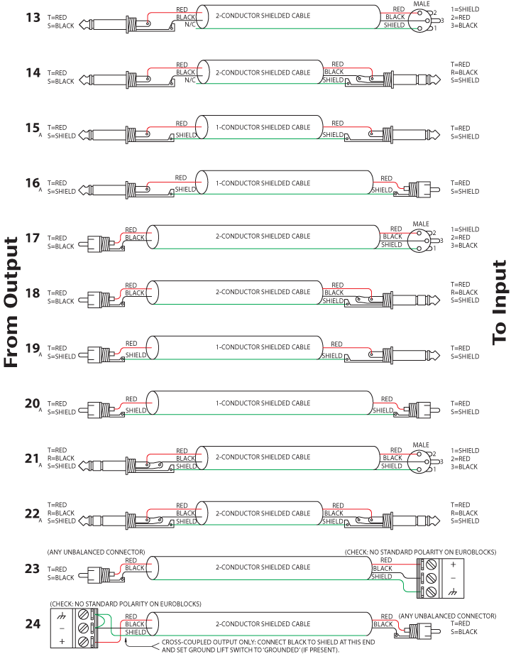

Här hitta jag hur du ska koppla olika kablar för att minska störningarna, kolla gärna igen på wikin? Fanns massa bra tips och länkar där till hur man ska hitta och eliminera störningar.
Tagen från http://www.rane.com/note110.html
Lol, står i slutet:
Lol, står i slutet:
- When all else fails, digitize everything, use fiber optic cable and enter a whole new realm of problems.
