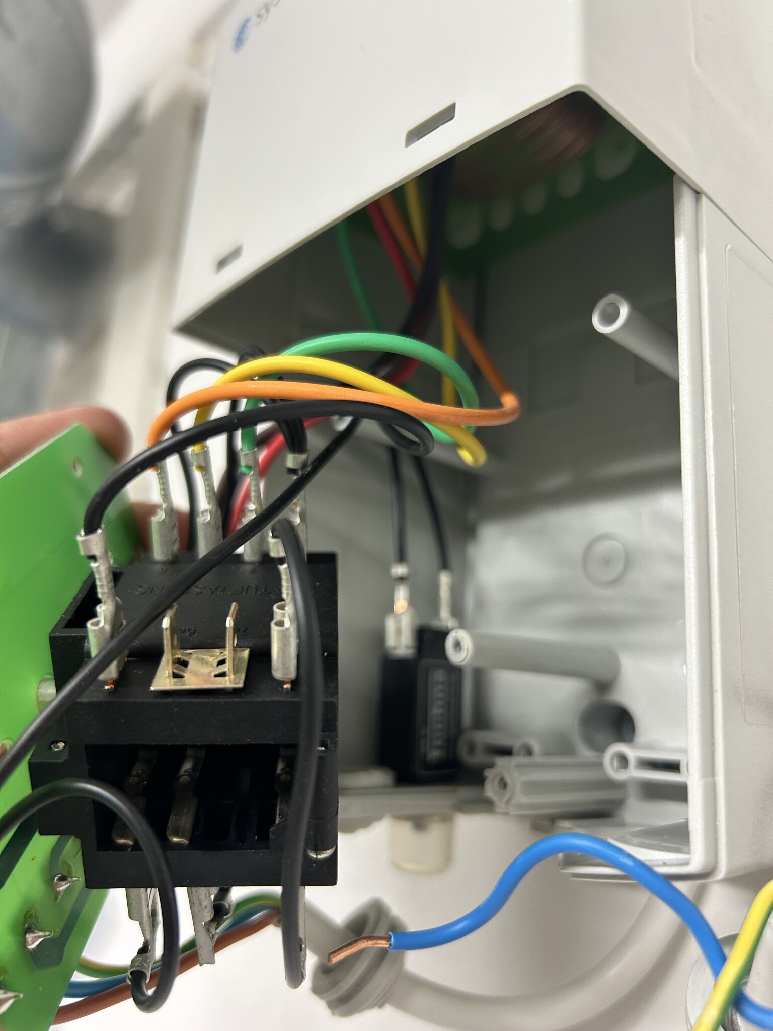

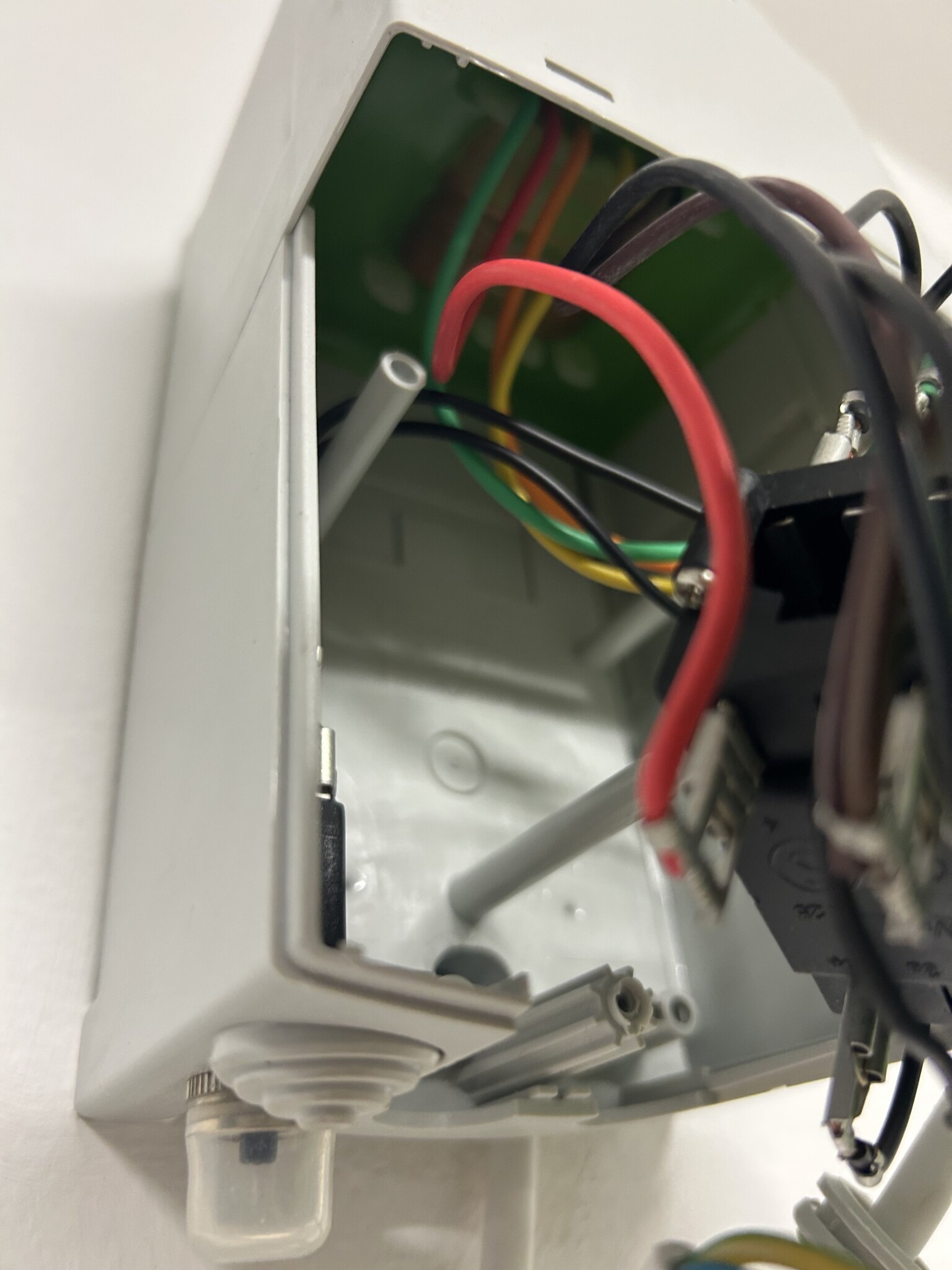

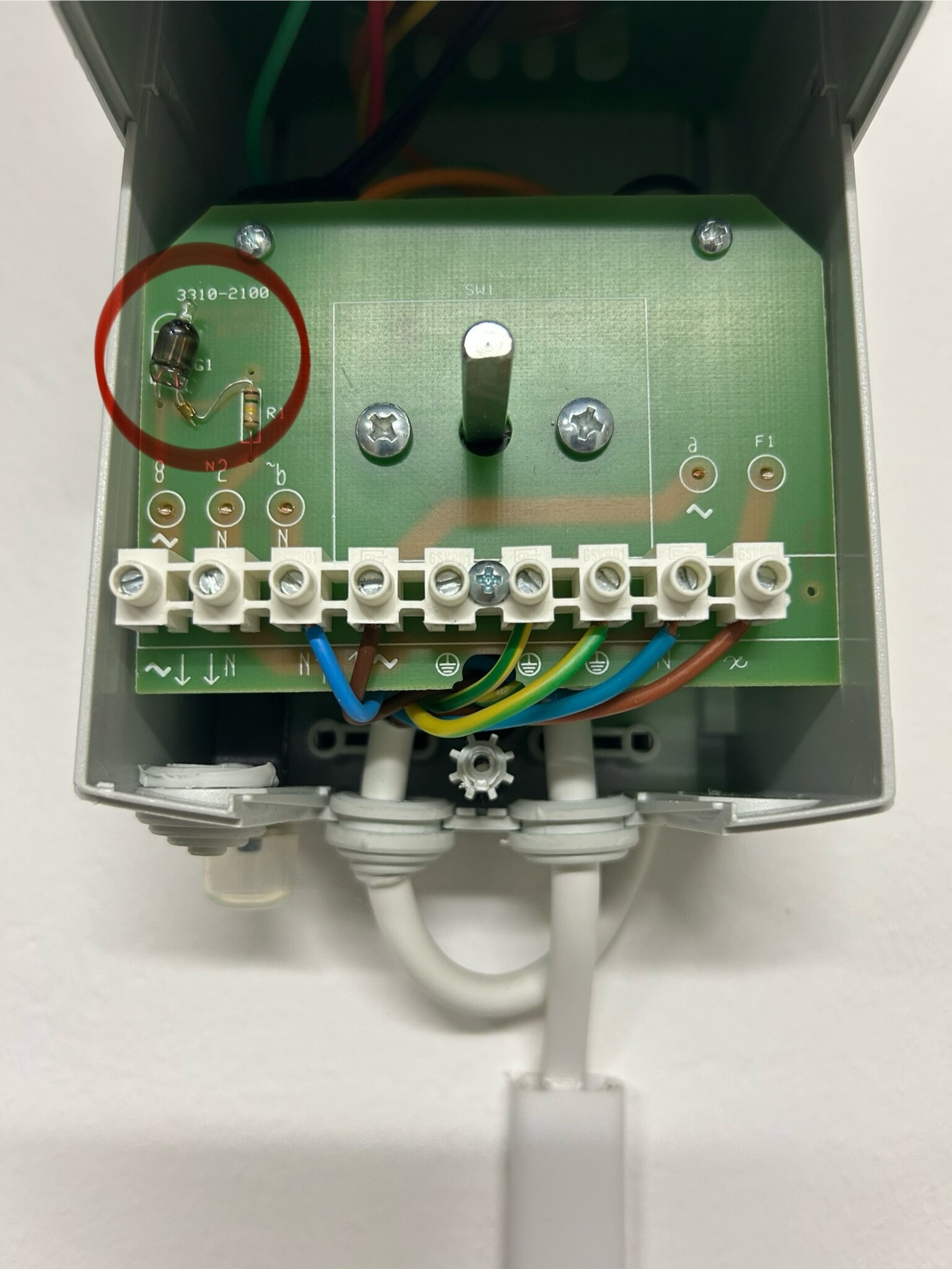

Har precis testat kopplat ut fläkten och JBF löste ut direkt. Så det verkar antingen vara kablarna eller transformatorn.nisse123 skrev:
Behöver inte betyda något men så fort jag vrider om transformatorn så blinkar den till och då slår JBF ut.
Bifogar bilder hur det var kopplat tidigare bakom radiatorn samt hur det ser ut vid fläkt efter att jag kopplat loss kablarna, om du kan se något fel.

Kolla hur det är kopplat vid transformatorn (antar att du menar dte som ser ut som en varvtalsregulator på bilderna), kan möjligen vara en bra ide att plocka av kåpan på den och se om det finns något synligt fel.
Men jag blir lite fundersam över det du skriver i första inlägget. Har du alltså flera sådana här regulatorer som alla triggar jordfelsbrytaren?
Har det fungerat någon gång?
Att det skulle vara fel på dem alla är helt orimligt, det är rätt osannolikt med isolationsfel överhuvudtaget i EN sådan regulator. Känns mer som en felkoppling nolla/jord någonstans.

Jag har två regulatorer en för tilluft och en för frånluft. Frånluft regulatorn fungerar men tilluft spökar.H hempularen skrev:Kolla hur det är kopplat vid transformatorn (antar att du menar dte som ser ut som en varvtalsregulator på bilderna), kan möjligen vara en bra ide att plocka av kåpan på den och se om det finns något synligt fel.

Test 1
Koppla loss kablar från fläkten - JBF slår av.
Test2
Kolla loss kablarna till regulatorn - JBF slår ej av.
Svar på din fråga: regulatorn som slår av JBF har fungerat sen 2022.
Den andra regulatorn som fungerar för frånluft är kopplad till en annan radiator.
Så fort jag startar regulatorn som är för tilluft då slår JBF av.

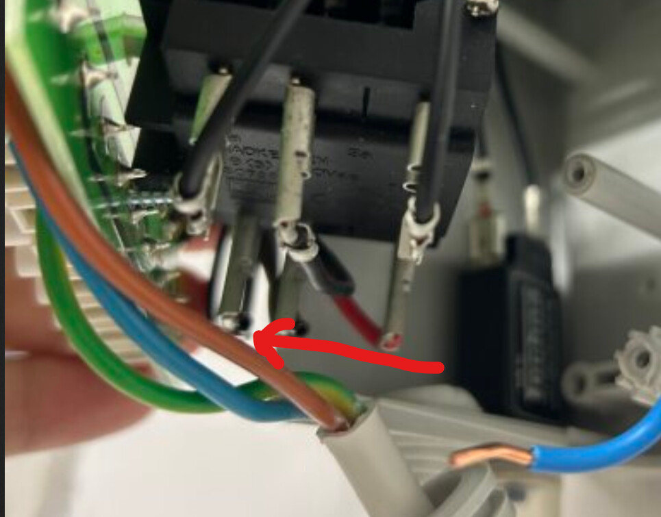

Bifogar nya bilder från regulatorn.
Första bilden är när allt var kopplat.
Sen kopplade jag loss kablarna som går till regulatorn och och då slår JBF ej av.
Kan de vara dessa?

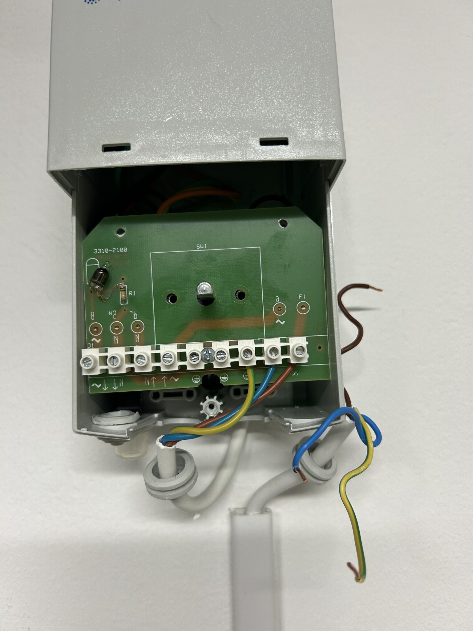

Bild 1 den trasiga regulatorn (tilluft)
Bild 2 fungerande regulatorn (frånluft)
Öppnade upp denna för att jämföra.
Då har jag dessa två bilderJ Josth skrev:
Ström till regulatorn är frånkopplat.

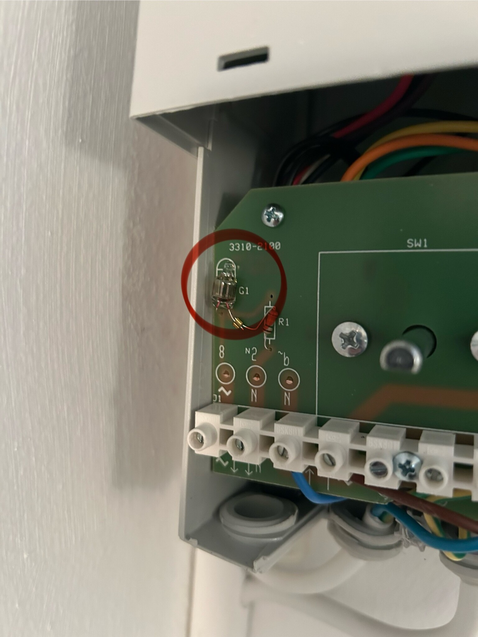

Nej, det ser ut som en glimlampa (du har kanske hål eller ljusledare i höljet där den sitter?) och som du ser är den kopplad direkt mellan fas och nolla. Så den kan brinna upp och gå sönder, men det skall inte leda till jordfel.Baraba skrev:

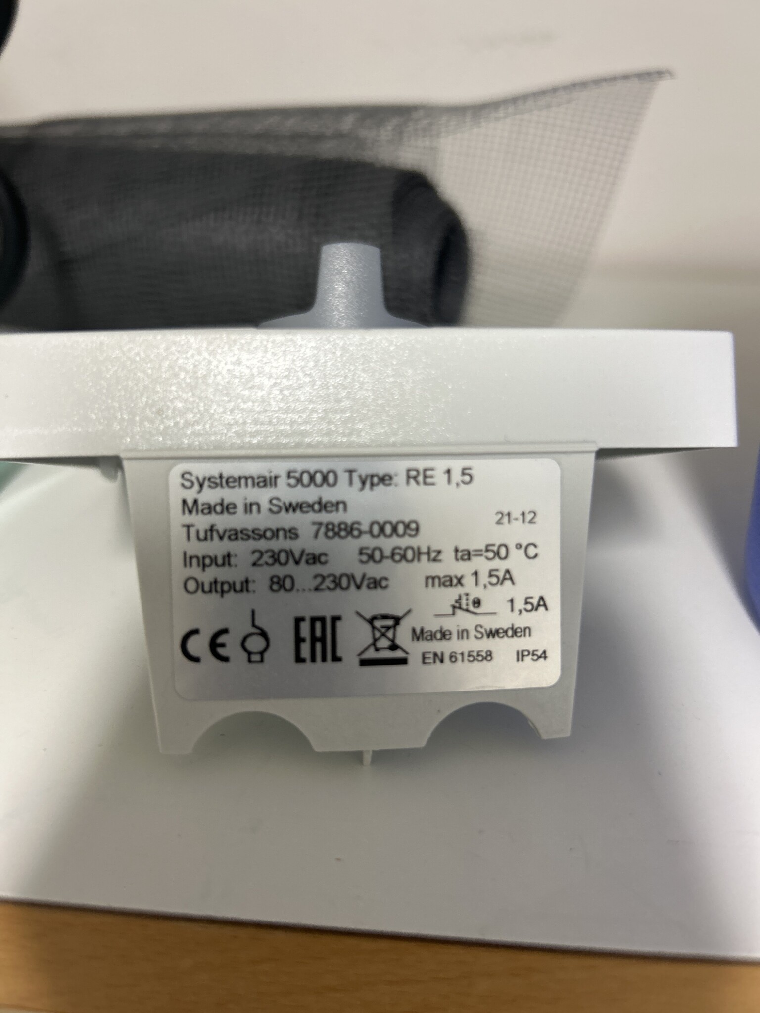

Du har inte tillverkare och/eller modellnummer för regulatorn? Eller tom en manual direkt?
De inringade glimlamporna har ett seriemotstånd på 150k Ohm och kan ge max 1,5 mA mellan fas och nolla om lampan är kortsluten. Det finns ingen koppling till skyddsjord vid lampan så den kan inte påverka.
Om det är en triac-styrning av motorn så kan det sitta filterkondensatorer för att dämpa radiostörningar och dom kan sitta mellan fas-skyddsjord och/eller nolla-skyddsjord.
Tyvärr har ingen manual då det var en ventilationsfirma som kom och monterade dessa och sedan kom det en elektriker och kopplade in allt.
Jag ser vad du syftar på, kan den ha bränt på något sätt?P Pucco skrev:De inringade glimlamporna har ett seriemotstånd på 150k Ohm och kan ge max 1,5 mA mellan fas och nolla om lampan är kortsluten. Det finns ingen koppling till skyddsjord vid lampan så den kan inte påverka.
Kan ha fel men det luktar lite så.
