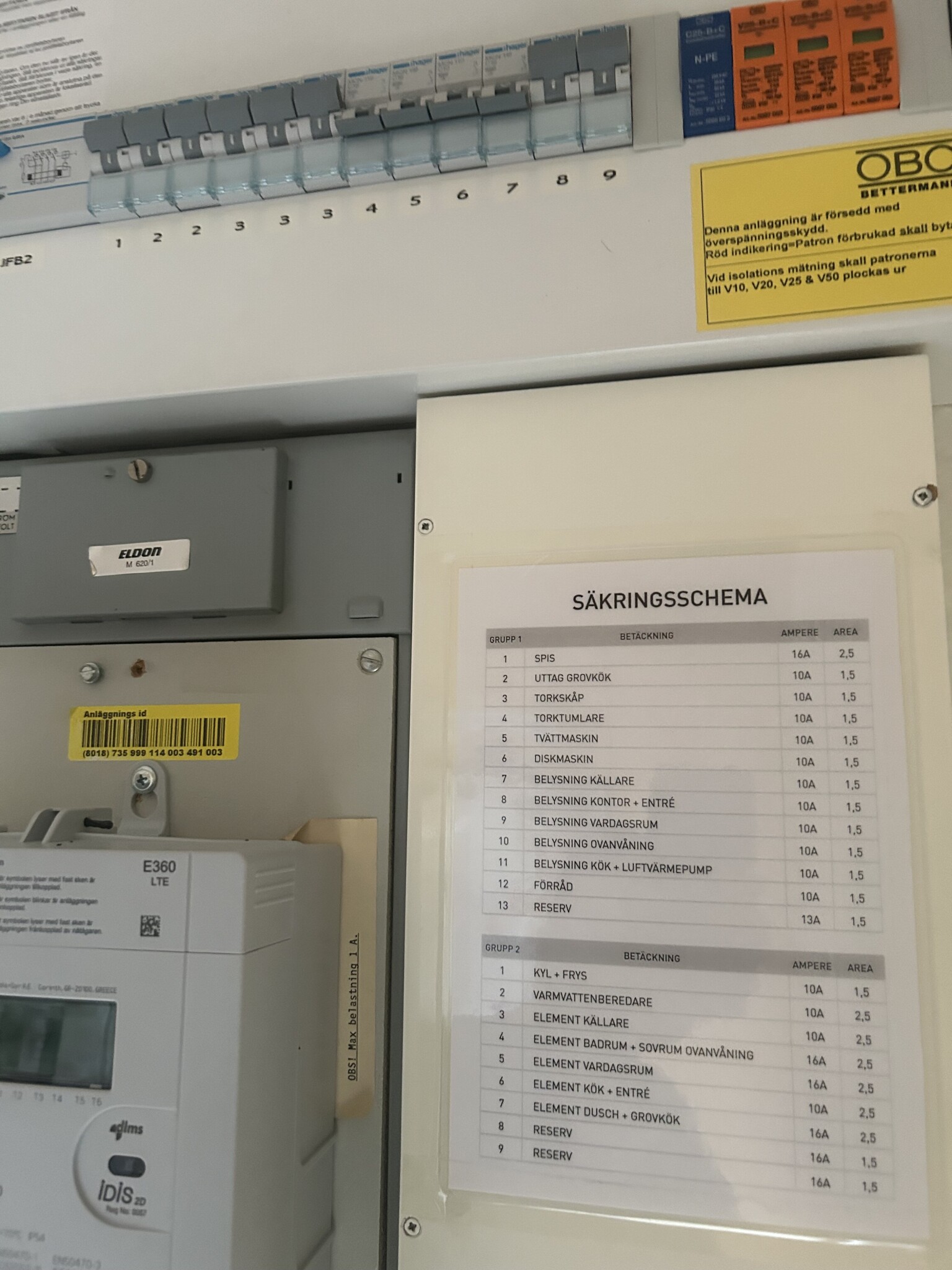

Har letat runt efter ett forum om jag kan hitta ett liknande problem men mitt problem är att jordfelsbrytare slår ut alla värmeelement (direktverkande el).
Jag har försökt lokalisera vilket element som slår ut JFB, jag har stängt av alla element och startat upp de en och en i taget men alla slår ut JFB. Anledningen till att spakarna är uppe (se bild) på källaren för allt är avstängt nu.

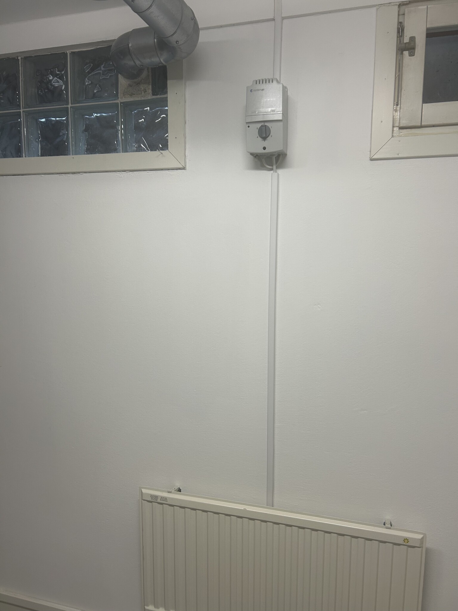

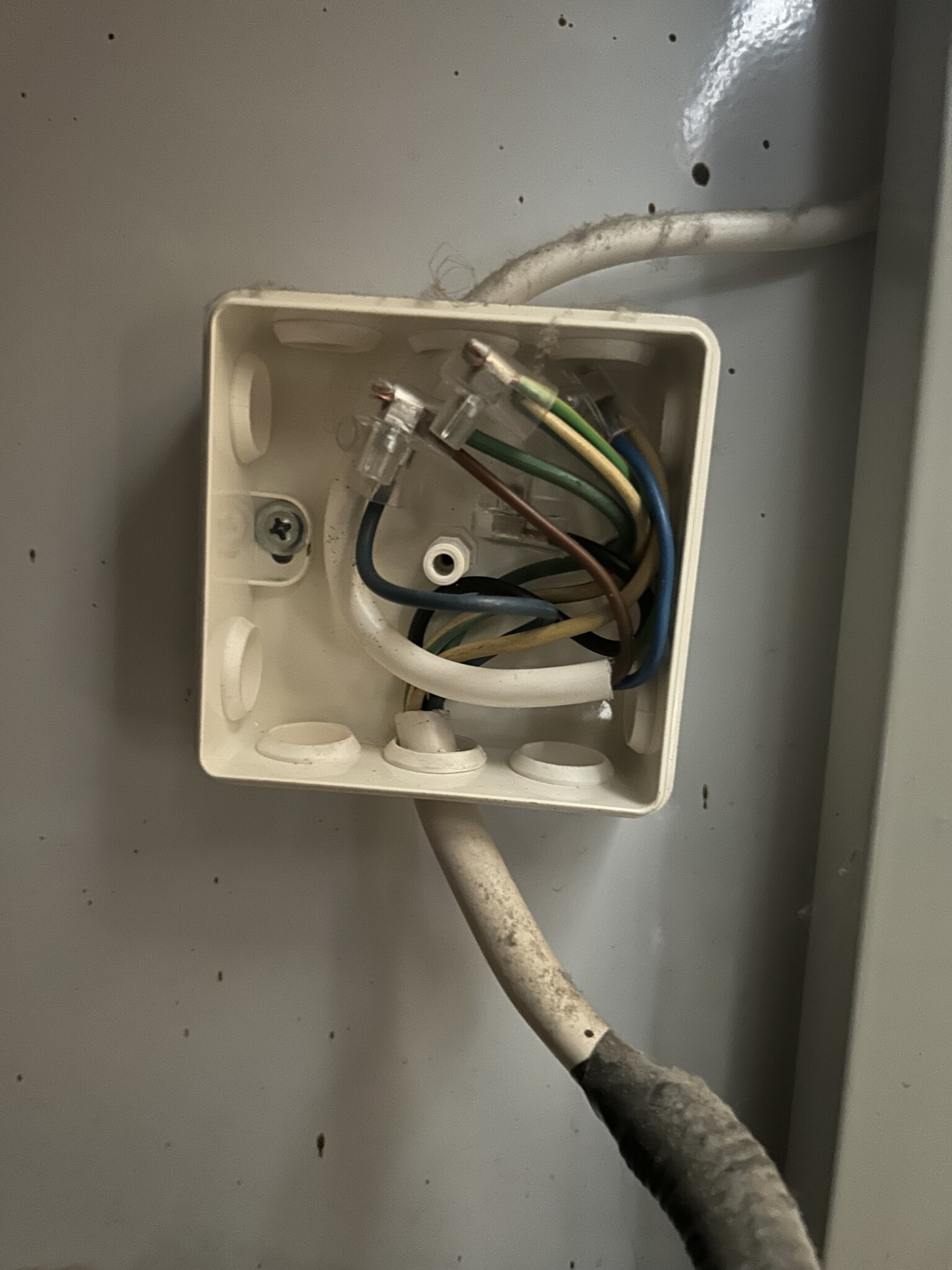

En sak som jag misstänker som kan påverkat är transformatorn i källaren då den är kopplat till elen där elementet sitter i källaren, det var så elektrikern installerade 2022 då jag misstänker att elen slogs ut i samband när ventilationen sattes igång igår.
Har två transformatorer som är kopplade på samma sätt (se bifogad bild) och de slår också ut JFB.
Så kort och gott alla element slår ut JFB.

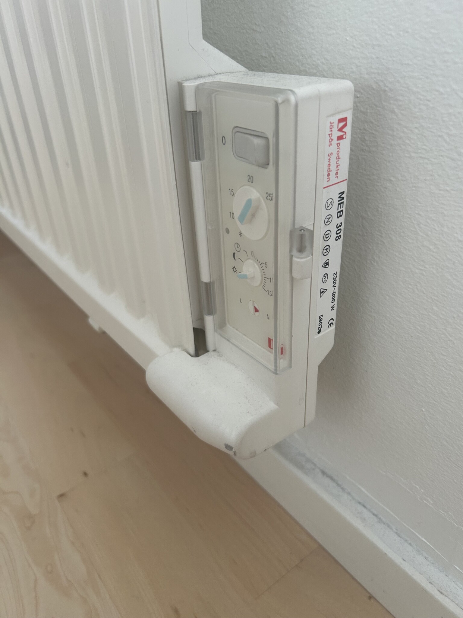

- JFB löser även när du pillar på regulatorn eller vad det är som sitter på väggen, eller är det radiatorn du menar? Ja det stämmer då det finns två stycken som kopplades in 2022 till radiatorerna i källaren för att ha fungerande ventilation. De har fungerat fram tills igår.
- När började problemet? Kan du komma på något som kan ha påverkat att problemet började? Problemet började igår, misstänker att det har med regulatorn som sitter på väggen att göra. Har inte installerat något nytt eller kopplat in något som skulle dra extra ström. Allt har varit som vanligt tills jag slog på regulatorn som sitter på väggen som har varit igång hela vintern, under vintern hade jag två regulatorer igång en för inluft och en för utluft.

Ok, jag förstår nu att den under halvan av gruppförteckningen är allt som ligger under denna JFB.
En sista viktig fråga: Är VVBn inkopplad på 400 V eller 230 V, dvs finns det en nolla ansluten?
Även den fysiska ledningsförläggningen kan vara av intresse då belastningen är ganska spridd. Dvs går det separata ledningar redan ifrån gruppcentralen till VVB och värme eller finns det en gemensam ledning först?
Det jag försöker komma fram till är om det handlar om det klassiska felet att det uppstått kontakt mellan N-PE. Det ger dessa symtom.
Detta fel kan man bara hitta genom att lyfta på huven på gruppcentralen och koppla bort neutralledare som man ohmmäter mot. Det ger svar på vilken grupp som felar. Sedan behöver man troligen gå igenom att kopplingsdosor och anslutningspunkter på denna grupp för att hitta och laga felet.

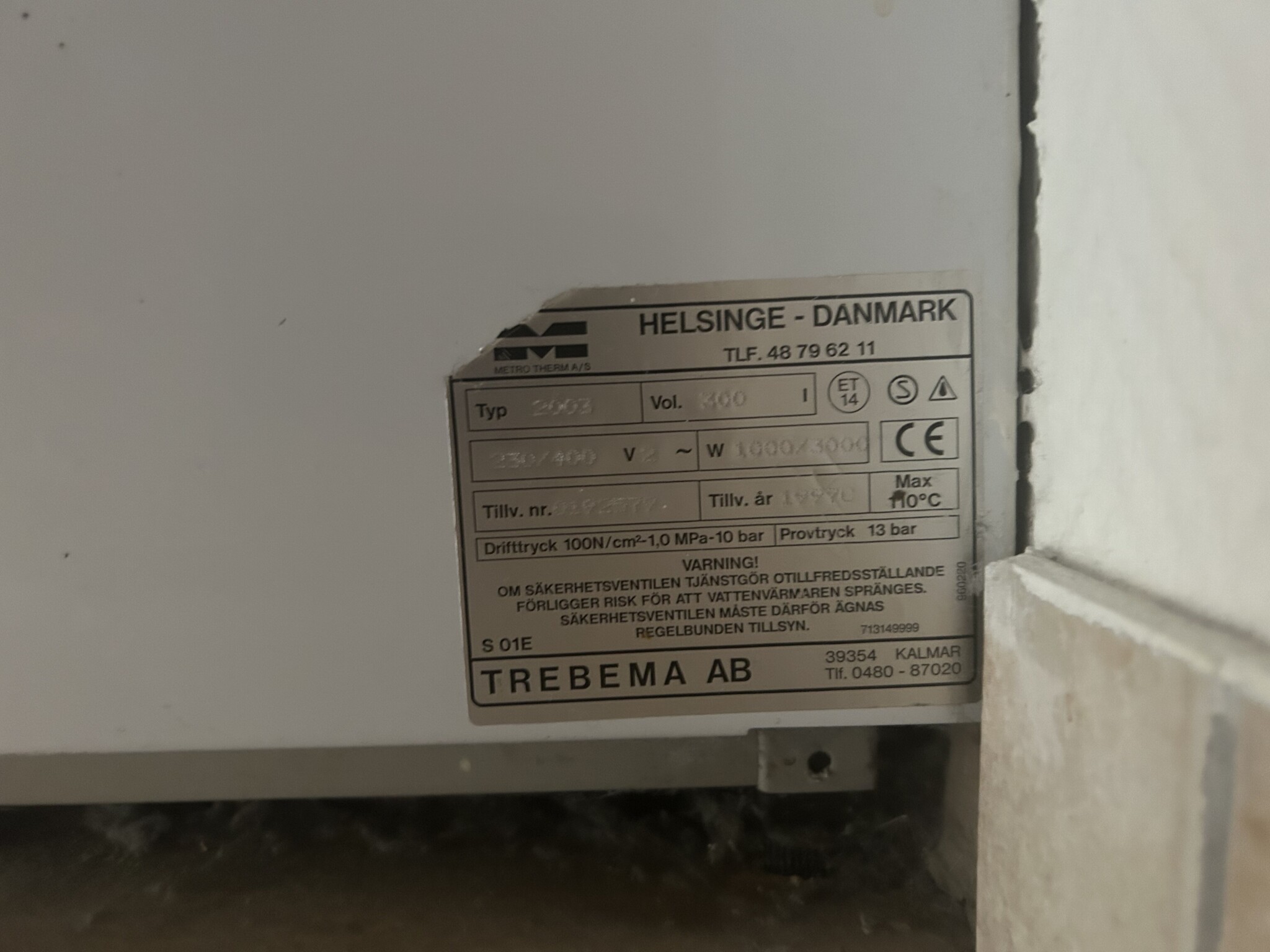

Jag bifogar bild om det hjälper dig vad det är för slags koppling/nolla.
Jag kommer ej åt mer än detta.

Jag ser att det är två dvärgar till VVB. Därmed går den sannolikt på 400 V och är inte med i spelet här eftersom den inte belastar nollan.
Jag ser också att dvärg nr 3 (3 st) också går till värme i källaren, men vipporna är uppfällda. Dom löser alltså inte JFBn? (Det behöver vara påslagna för att göra det). Den kan tyda på att det är 400 V-radiatorer.
Hypotesen är som sagt kortis mellan N-PE. Alla 230 V-apparater under denna JFB kommer då att lösa JFBn om de har tillräckligt mycket ström i nollan. Enda sättet att isolera felet är att koppla bort fas och nolla på varje utgående ledning tills man hittar den felaktiga.
