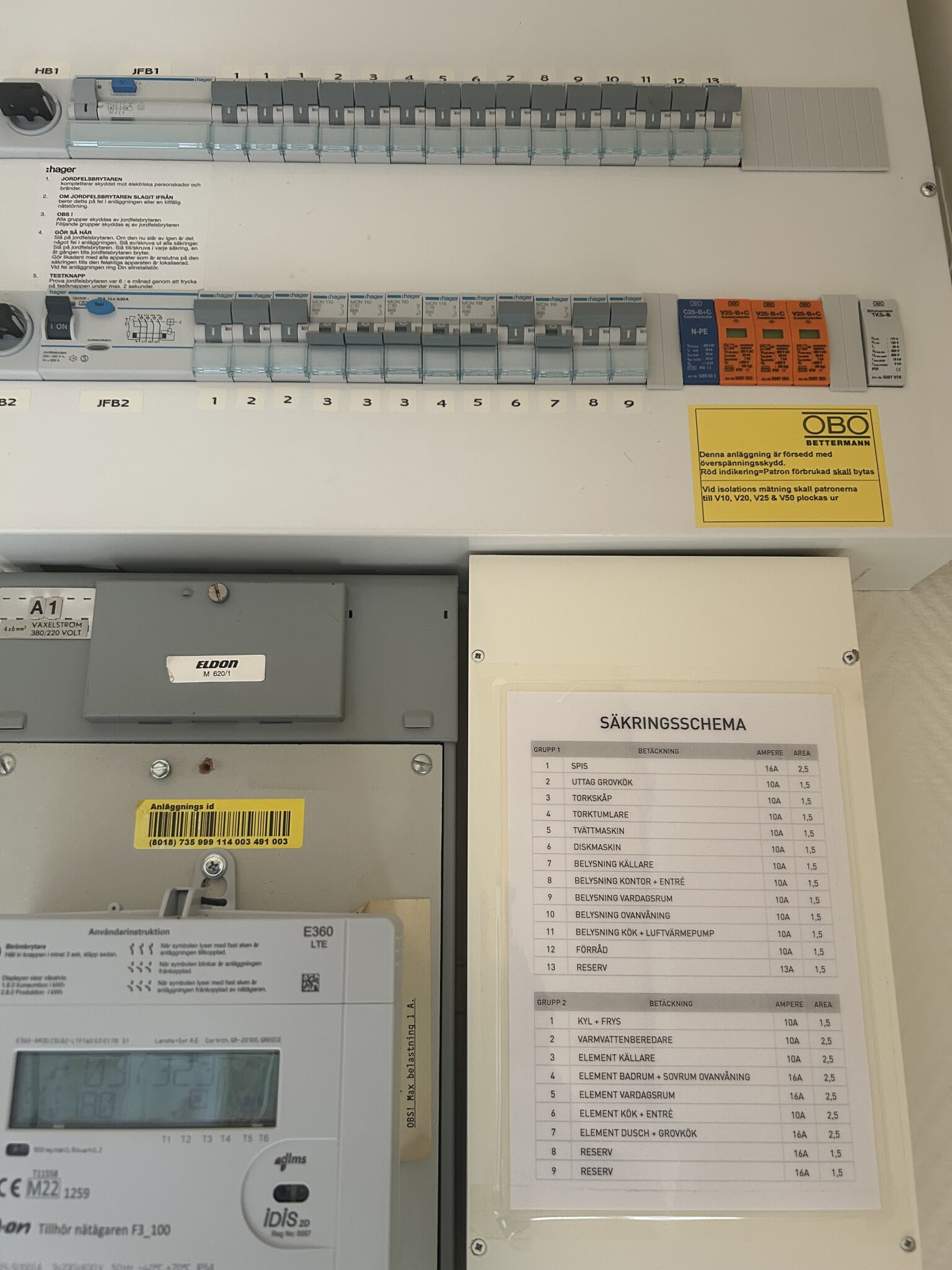

Bo.Siltberg Bo.Siltberg skrev:
Jag ser att det är två dvärgar till VVB. Därmed går den sannolikt på 400 V och är inte med i spelet här eftersom den inte belastar nollan.
Jag ser också att dvärg nr 3 (3 st) också går till värme i källaren, men vipporna är uppfällda. Dom löser alltså inte JFBn? (Det behöver vara påslagna för att göra det). Den kan tyda på att det är 400 V-radiatorer.
Hypotesen är som sagt kortis mellan N-PE. Alla 230 V-apparater under denna JFB kommer då att lösa JFBn om de har tillräckligt mycket ström i nollan. Enda sättet att isolera felet är att koppla bort fas och nolla på varje utgående ledning tills man hittar den felaktiga.

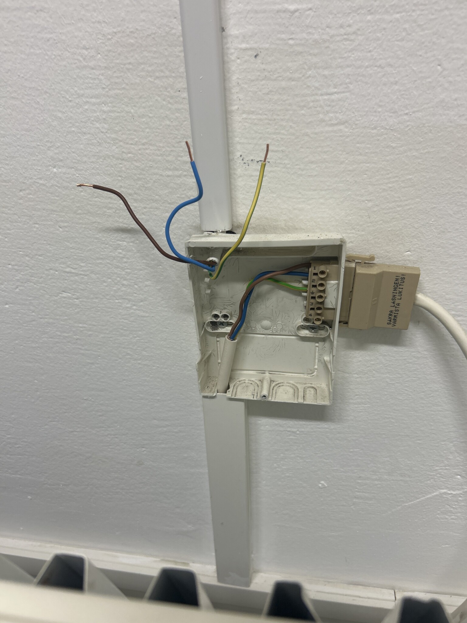

Sorry för förvirringen med bilden men de tre löser också ut. Det är bara jag som lämnat de kvar för att identifiera om där är ett element som spökar.
Detta är verkligheten (se bifogad bild)
  • Bild av ett elskåp med säkringar och ett schema som visar placeringen av säkringarna. En gul varningsskylt syns bredvid.

Nej det gör det ej då de är kopplade till samma dosa. Det bara slår ifrån.

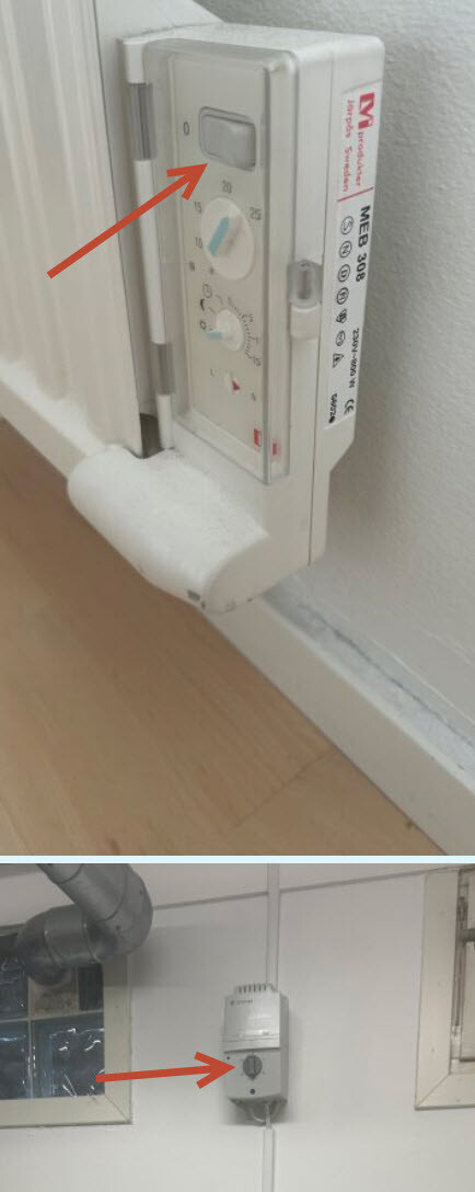

Elementpanel och fläktvred på 0, markerade med röda pilar, för att testa om automatsäkringarna kan aktiveras utan att jordfelsbrytaren löser ut.
Om du slår av alla strömbrytarna på elementen och
och ställer fläktvreden på 0 (markerade med röda pilar)
funkar det då att vippa upp automatsäkringarna utan att JFB löser ut ?

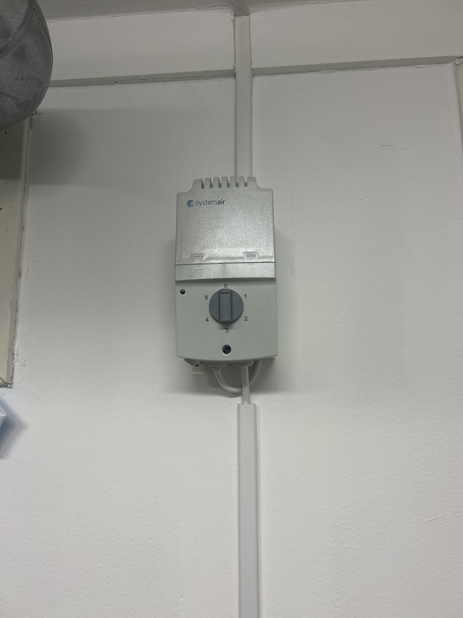

Det löste sig och det var regulatorn som spökade då den var inkopplad i samma uttag som ett av elementen.
Jag kopplade loss regulatorn och nu fungerar värmen i hela huset och även frånluft 🥳🥳
Vad gör jag nu med regulatorn? 😅
Eller är det något som är sönder i den?
Finna ingen ström nu till regulatorn.
  • Öppet eluttag i väggen med synliga kablar, ej inkopplade.
  • En vit regulator med vridknapp monterad på en vägg, märkt "Systemair", med kabel ansluten underifrån.
Se där, bra jobbat. Det är då troligen fläkten den driver som börjat läcka ström. Det är osannolikt att det sker i regulatorn.

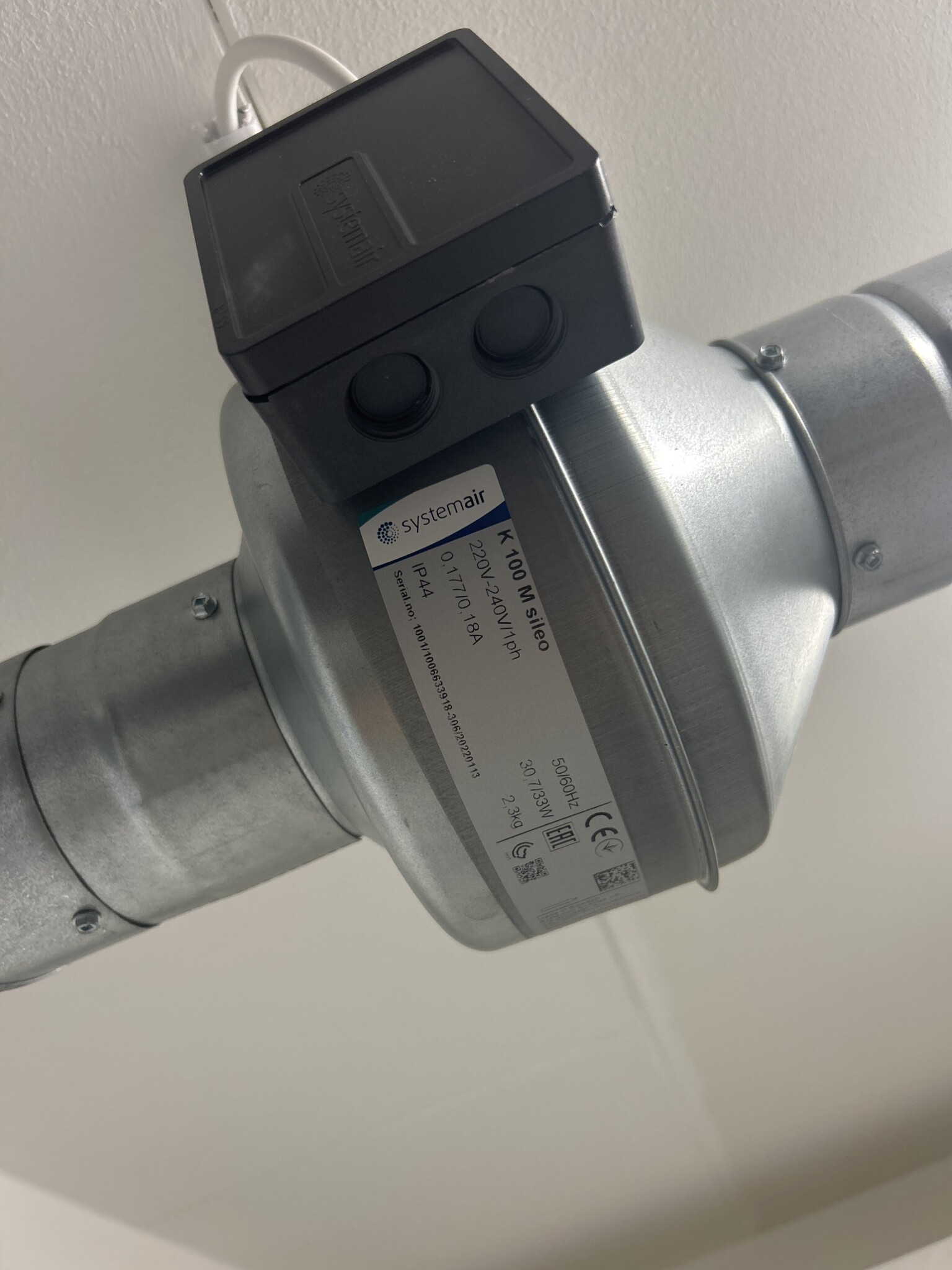

Det kan ju vara jordfel i fläktmotorn. 😬
Peitursnur och 1 till
Har du något tips om det går att åtgärda själv? Vad behöver man titta på eller är det bara att byta ut fläkten?
  • Ventilationsfläkt från Systemair med kopplingsbox, monterad i ventilationsrör.
Nu är det dags att börja mäta.
Möjligen öppna kopplingsdosan på fläkten, bara för att kontrollera att det inte är felkopplat där. Osannolikt, men väldigt enkelt att kontrollera. Isolationsfel i fläktmotoern könns också lite osannolikt.
Det ser bra ut i dosan, det blir att mäta. Men nu är värmen igång i hela huset och frånluft i källaren 👍

Ja varken motorn eller trafon är ju lågoddsare. Det enda jag kan tänka mig är fukt. Hur är det TS kan du ha fått kondens i någon av dem? Men det är ju inte vanligt det heller.
Väldigt osäker, om jag har förstått det rätt så ska de klara av det, jag får se vad nästa steg blir och hur jag går tillväga. Kommer uppdatera när jag har tagit tag i detta om ingen annan har ett annat tips.
Koppla loss kablarna i dosan på fläktmotorn, koppla tillbaka kablarna i elementdosan, och se vad som händer.
JFB löser ut, fel i 5-stegs trafon eller ev kablarna.
JFB löser ej ut, fel i fläktmotorn.
