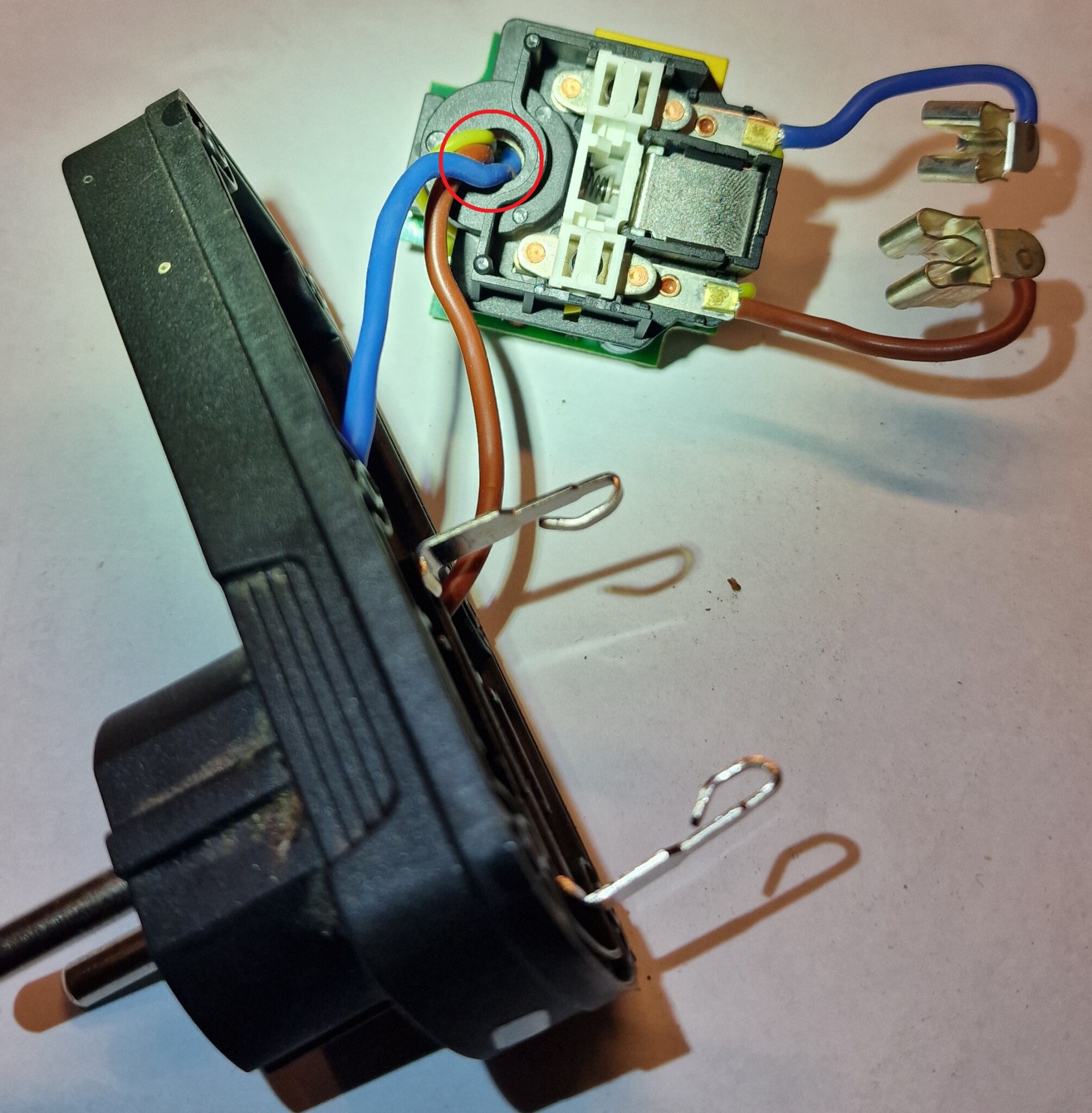

Har ett uttag på altanen utanför Ja
Hobbyelektriker
· Värmland, Molkom
· 27 097 inlägg
Det lär inte finnas portabla JFBer utan nollspänningsutlösning, men jag vet inte vilket standard som kräver det numera. Det gäller att hålla i den gamla modellen. Det finns ju en säkerhetstanke med nollspänningsutlösningen.
Inte heller lär man hitta portabla JFBer med lägre utlösningsström, men med lite pill går det nog att trä båda ledarna i varv till genom summatrafon. Då får man 15 mA.
