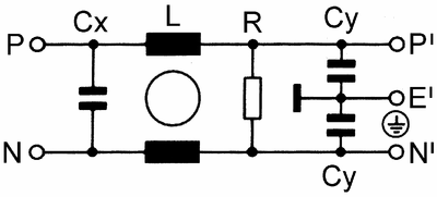

Den bifigade bilden visar hur ett nätfilter brukar vara uppbyggt.
P och N anslutningarna är nätspänningen in, P1 och N1 är till apparaten, E1 är jordanslutningen (som alltså är kopplad mot apparatens metallhölje om sådant finns).
Cy är de kondensatorer som "leder ström" till jorden. På just det nätfilter jag tog bilden ifrån är dom på 2,2nF. Om jag inte räknat fel så är reaktansen vid 50 Hz nära 1,5 mohm vilket betyder att den maximala strömmen som kan överföras mot jorden är ca 0,15 mA, dvs helt oskadligt för en människa antagligen inte ens märkbart. Jag tycker inte heller någon vanlig elektronik borde kunna ta skada av så låg ström. Möjligtvis (troligtvis) kan det introducera brum i audiokretsar om denna ström leds mellan olika apparater via lågnivåkabelns skärm.
En lekmannaförklaring är såhär. Då den inkommande växelspänningen har nått sitt toppvärde på ca 330 volt så kommer det att gå 0.075 mA från P1 till N1, via de två kondensatorerna Cy som alltså upplevs som motstånd pga att de är så små och det är växelström. Detta betyder att E1 kommer ha ca 165V på sig. Efter 1/100 dels sekund så har P1 istället -330v och då kommer E1 ha -165v på sig. dvs på E1är det 115V växelspänning.
Men som sagt, strömmen är så svag att så fort du t.ex. lägger handen på chassit så kommer denna spänning att sjunka drastiskt då du leder bort lite spänning mot jord nånstanns.

Okej då är jag med, tack för förklaringarna!
Jag var också tvungen att räkna lite för att se att jag förstod rätt. 1,5 MOhm, men sen borde det väl vara 115/1,5 = 7,5 mA, så det borde ju till och med jag överleva=)
Då vet jag ju vad det kan bero på också om det brummar i ljudsystemet, och det tänker jag inte tillåta så då får det bli jordning på en gång! När jag tänker efter så får jag idag in störningar i ljudsystemet med min bärbara dator, men den ska ju ändå inte jordas. Jag märkte det först nyligen efter att jag köpt nya högtalare som tydligen är så bra att de återger minsta lilla störning, så nu måste man ju åtgärda problemen. Det är lättare att åtgärdas sen när jag köper ny stationär och tar ljudet från den istället.

Nej då, ännu bättre.Sandberg skrev:
115/1,5e6 = 76,7 uA dvs 0,076 mA .
7,5 mA kan ge en hyfsat obehaglig känsla ...
Vad det gäller potentialskillnader och jordströmmar och audiobrum och sånt så är det ju en hel vetenskap i sig.
Men det var lite av denna orsak som jag hade mina funderingar på om det kanske kan vara en god ide att använda en jordad grendosa, då blir iaf alla de jordade prylarna bundna till samma potential (inbördes), dock inte riktig jord såsom omgivningen ser det. Men detta förhindrar kanske vissa olyckliga jordloopar.
Sen tycker jag att mycken audioutrustning borde vara konstruerad för att bryta dessa jordloopar, dom skulle annars få så dåligt rykte om brum skulle vara ett regelmässigt problem hos alla 100tusentals invånare som inte har jordade uttag hemma.
Den kontinuerliga strömstyrkan är låg men energin som laddas ur under en mycket kort period vid utjämningen av potentialen då man tex ansluter en kontakt kan vara tillräckligt stor för att ha sönder nånting. Tom så stor att det bildas en ljusbåge. Väl ihopkopplat och potentialutjämnat så är problemet mer störningrelaterat. Därför bor man om man har problemet med jordat/ojordat koppla ihop apparaterna med spänningen avslagen.Mikael_L skrev:
