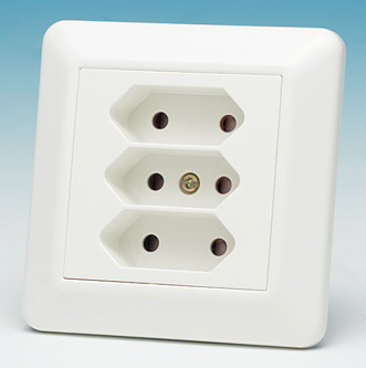

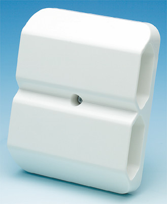

Men ETT jordat uttag i rum med ojordade är inget alternativ. Det är både olagligt och farligt. Då är det förnuftigare att byta samtliga uttag i det rummet till jordade, vilket väl inte borde vara så svårt ? Finns skyddsledare framme till ett av uttagen borde det inte vara så svårt att dra till de övriga.
Vidare får man en potentialutjämning för allt annat datorn är inkopplad metalliskt till - nätverkskabel, modem, TV......o.s.v. Det är här den statiska elektriciteten kan komma in i bilden och spöka om datorn inte är ansluten jordat men har metallisk koppling till fler saker än elnätet, och därmed kan få en nivåreferens via dessa kablar.
Att skärmen kanske strålar lite mindre tycker jag är sekundärt, den strålar nog rätt lite i alla fall. Jag är istället rädd om datorn ;-).
Om det av någon anledning är svårt att dra fram jord till övriga uttag i ett rum, finns alltid möjligheten att montera uttag som endast passar för europastickpropp i stället för övriga uttag i rummet. Den risken som finns då är att någon i framtiden byter tillbaka till vanliga ojordade uttag och på så åter igen möjliggör att jordade apparater ansluts ojordat.

Jorda ALLA uttag i rummet i fråga. Den extrakostnad du får nu har du igen när du jordar resten av lägenheten i framtiden! Be iaf om ett pris från en elinstallatör!
Oj här har det blivit en bra diskussion, tack för det!
Om jag sammanfattar så kommer jag fram till att det är så här jag borde göra:
När stunden är kommen så får det självklart bli jordat i hela rummet och inte bara ett uttag. Fram till dess så kopplar jag allt i en jordad grendosa som jag sätter i det ojordade uttaget. Eventuellt via en portabel JFB för personskyddet. Och för att skydda elektroniken så ser jag till att när saker ansluts så är spänningen avslagen och kanske kan köra en urladdning typ mot en radiator innan jag ansluter. Och CRT är inte aktuellt ändå utan det är platt som gäller.
