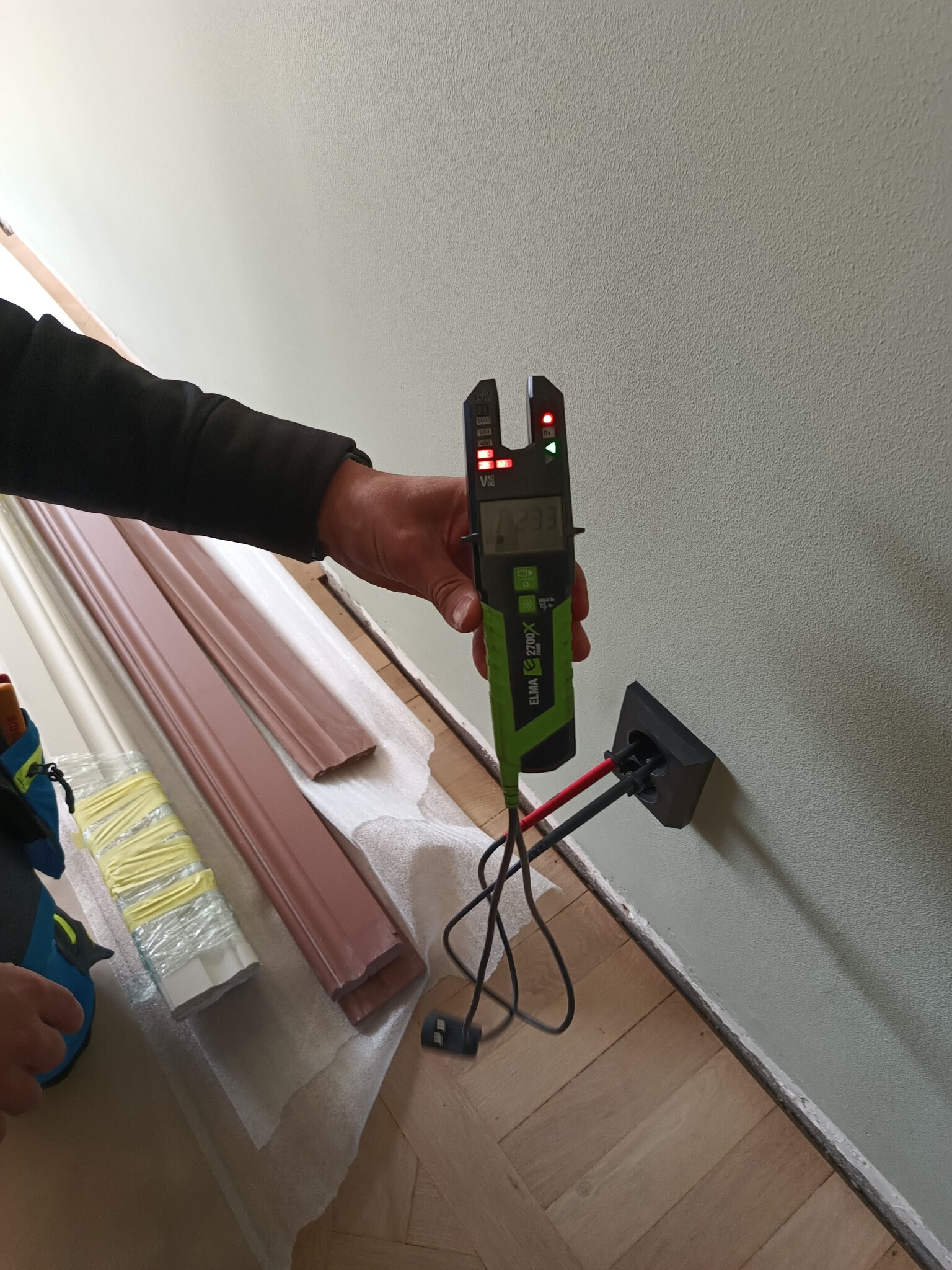

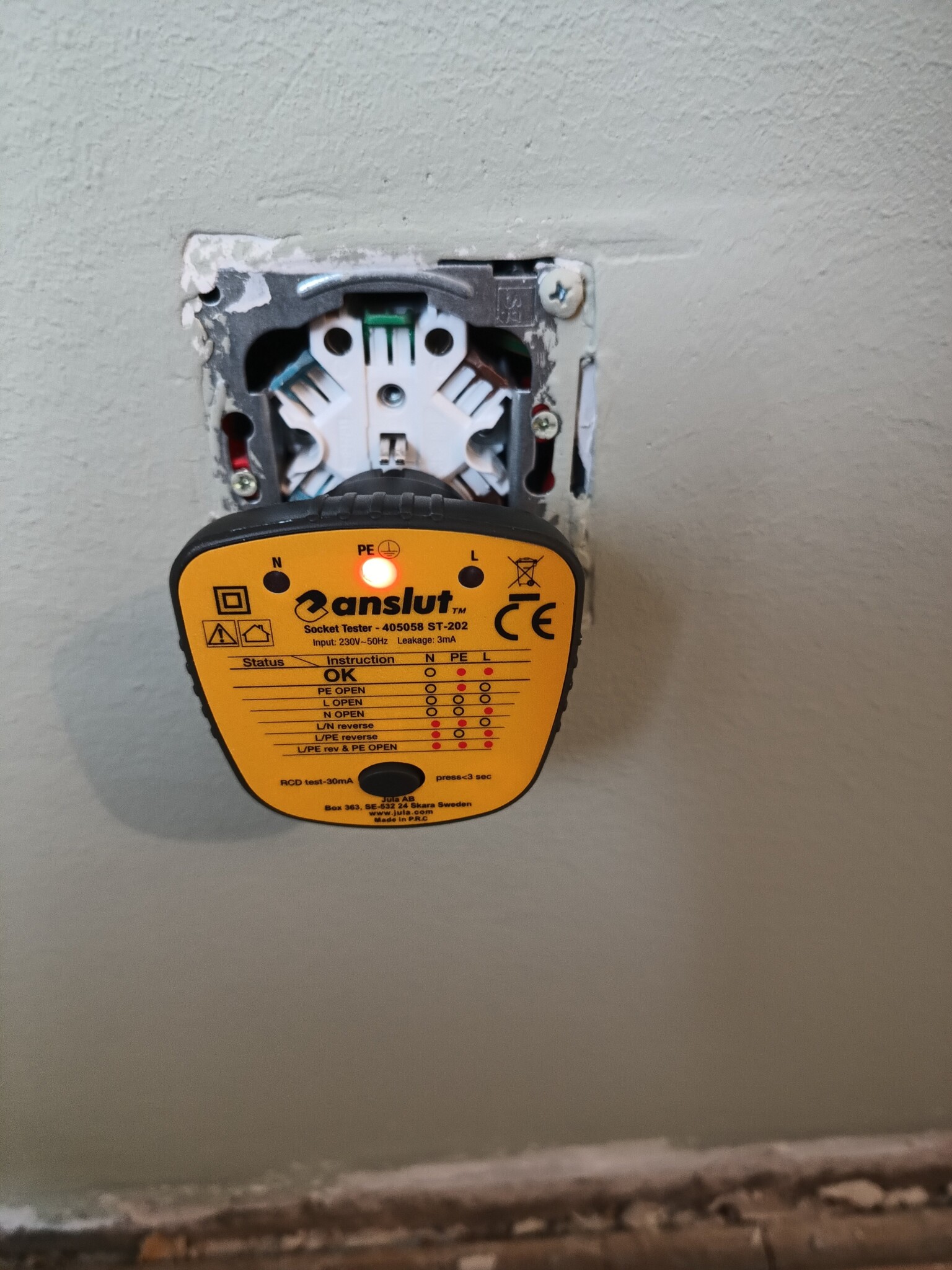

Köpte en uttagstestare som visade att uttaget var ojordat. Kallade in elektrikern som hade jordat om uttaget som sa att uttaget faktist var jordat. Detta visade hans mätare... Så vad är det som stämmer? Är uttaget jordat eller ojordat? Hur kan man se det?
  • Hand håller en mätare vid ett vägguttag för att kontrollera jordning, medan en röd och svart sladd är ansluten till uttaget.
Börja med att skruva bort plastkåpan och se om det finns jordkabel bakom?
Vad visar bilden? Den mätning som görs där säger ingenting om ifall uttaget är skyddsjordat.
För att kontrollera ifall ett uttag är skyddsjordat skaffar man en spänningsprovare och
- mäter spänningen mellan ena hålet och skyddsjordblecket, det ska visa antingen 230 V eller kontinuitet.
- samma mätning fast från andra hålet, det ska get motsatt resultat.
- Där man har 230 V mellan hålet och skyddsjord, där trycker man på knappen på spänningsprovaren som får JFBn att lösa. Den ska alltså lösa då.
Roger Fundin
Mätningen på bilden säger då absolut inget om detta, så den är helt irrelevant.
Vill man vara säker på att sann PE existerar får man följa tråden hela vägen till någon känd punkt där man vet att den finns t.o.m. kanske hela vägen tillbaka till centralen.

  • Eluttag testas med en gul uttagstestare mot en vägg med synliga kablar och skruvar.
T
Grön/gul kabel finns bakom
Jag trodde det var en spänningsprovare han hade i handen
Hur visar den att det är ojordat?
(Aldrig använt en sådan)
Du måste ha kåpan på annars funkar inte testaren.

Vänta lite nu. Är han med blå byxor och den fina gröna spänningsprovaren elektriker och övertygar dig att uttaget är jordat genom mätningen som du visar på bilden?
Häv alla pågående uppdrag du har med den personen och ta kontakt med en riktig firma istället.
Att kontrollera om ett vägguttag är jordat med en spänningsprovare är den mest grundläggande kunskapen man ska ha, utöver det ska du kunna göra en kontinuitetsmätning (resistans mellan jordanslutningen och elcentral) med för ändamålet avsett instrument.
Kan man inte och utför man inte detta så ska man hålla sig långt borta från elinstallationsarbete.
Snälla säg att den bilden du visar är fel och att han faktiskt mätte fram att du har jord i uttaget.
Hur tänker du att testaren ska få kontakt med jordblecken när de sitter på delen du har tagit bort?
