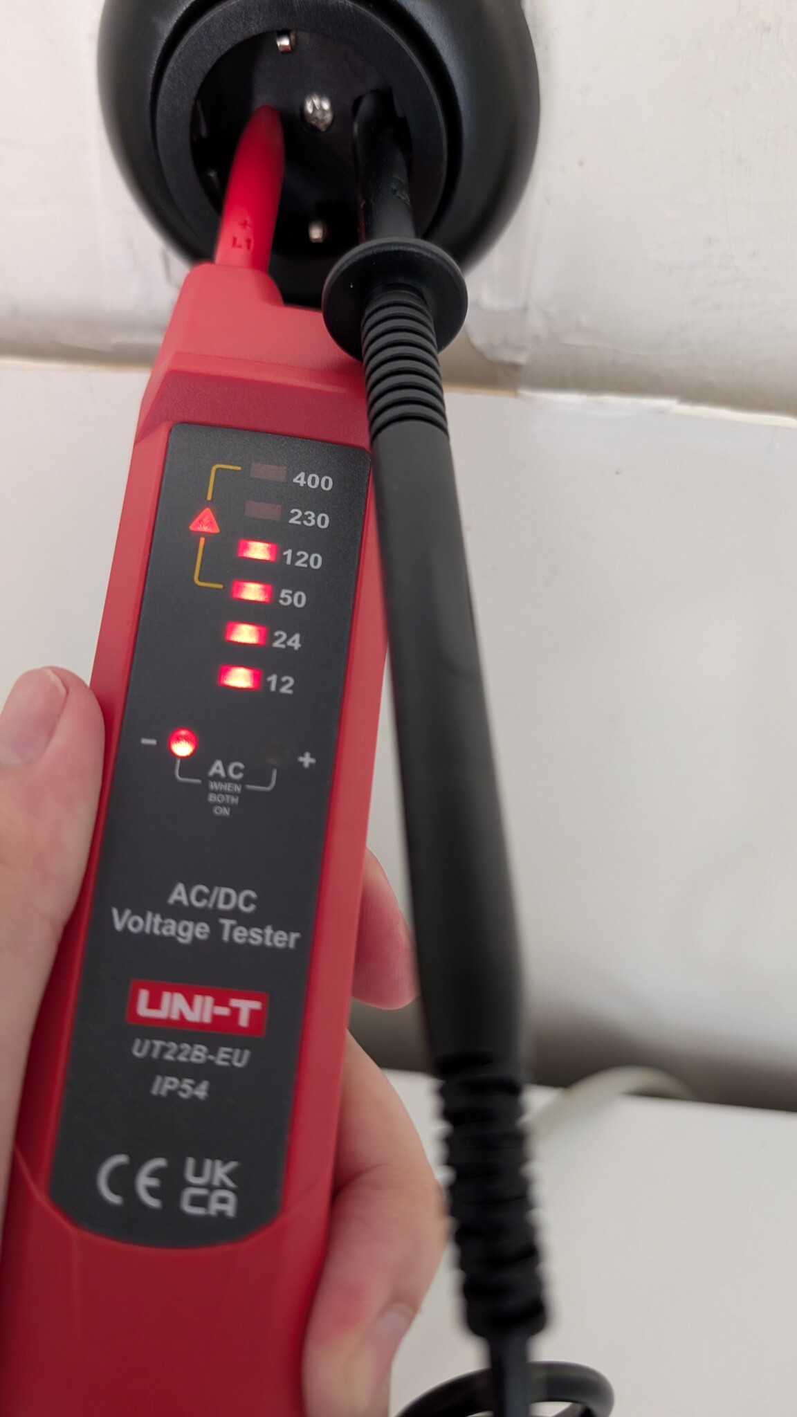

Hur ska man tolka detta?
Stämmer med att jag fått att funka, men att det inte blir tillräckligt med fart?
Kopplat nu enligt förslag. Dock ej skalat om då vad jag kunde se inte saknar några kardaler i kablarna.
  • Volt-mätare i ett eluttag visar 230V. Fyra LED-indikatorer lyser, varav en med en varningstriangel. Personen håller i mätaren.

Något är fortfarande väldigt fel, antingen är spänningsprovaren trasig eller så är det 120 VDC i uttaget.
Kolla huvudsäkringarna.
J-banan
Det är väl ett annat sätt att säga att du inte fått det att funka. Det skall inte vara 120 volt likspänning i uttaget. Du behöver ta ett helhetsgrepp om detta. Fungerade det tidigare? Fungerar övriga saker på samma grupp? Ta ett par bilder på hur du kopplat och lägg upp.

Du behöver be en elektriker kolla upp, kan va varmgång, nollsläpp etc

Hur ser det gamla uttaget ut?
Vad har suttit i det gamla uttaget?
Vad är det för typ av bostad?
Eftersom du mäter 120 VDC så funderar jag på om det är ett torp (eller liknande) som har x antal batterier och solpaneler.
Vad får du för spänning när du mäter mellan vänstra hålet och jordblecket respektive högra hålet och jordblecket?
Tack för hjälpen, var en huvudpropp som ställt till det för mig...
Hållit på och fixat i vårt extra hus så inte tänkt på att det skulle kunnat vara det. Och nu kittat för att kunna felsöka hemma där vi har uttag som inte fungerar, Tack som sagt, även om det varit sina spydiga kommentarer också...
A
Utveckla gärna vad "huvudpropp som ställt till det" betyder, så lär vi oss kanske något :)
En säkring i huvudpropp skåp som hade gått ;)
Men det förklarar inte varför spänningsprovaren visade DC/likspänning istället för AC/växelspänning.
Bägge dioderna + & - ska lysa samtidigt när det är växelspänning.
